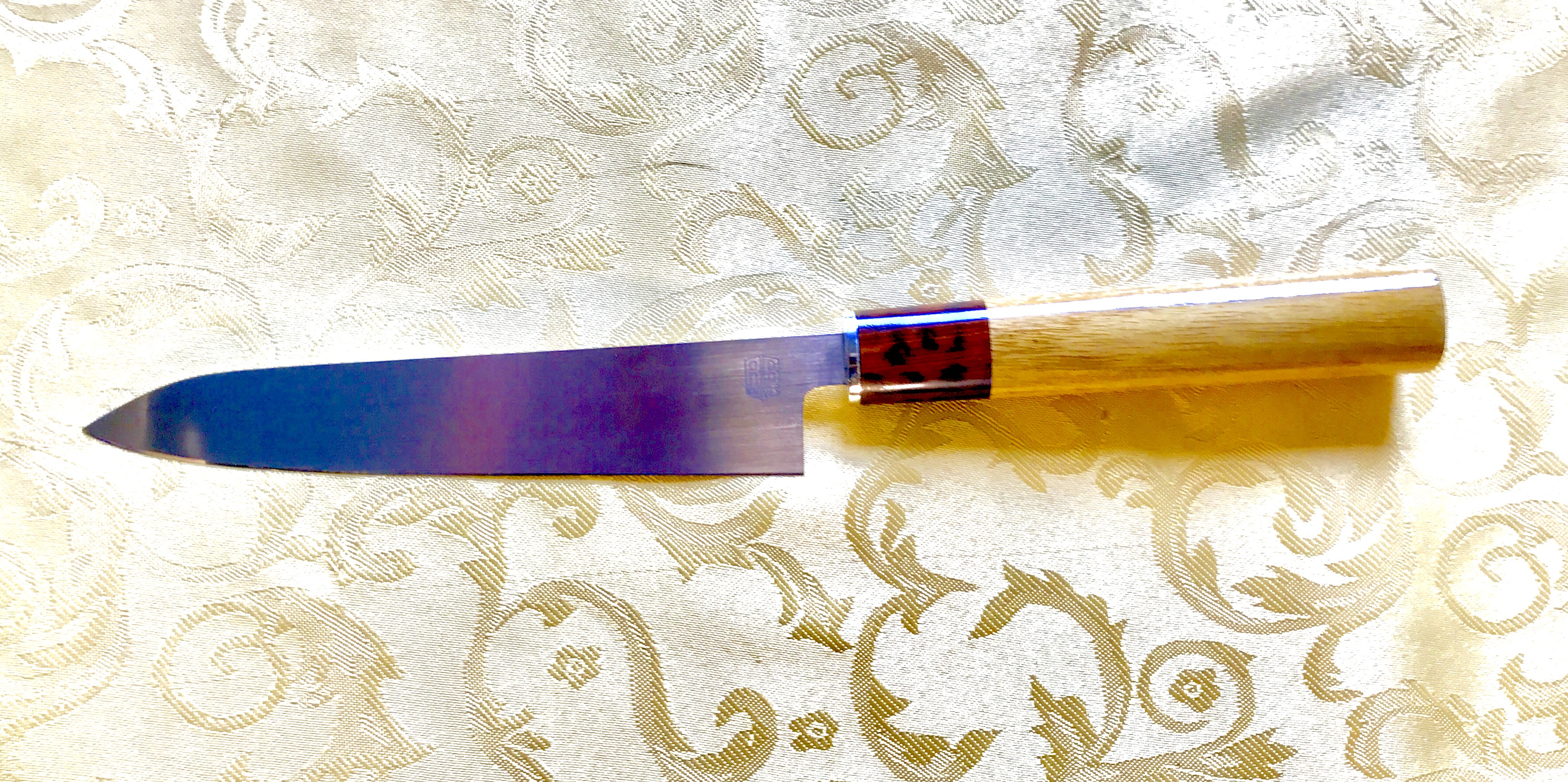

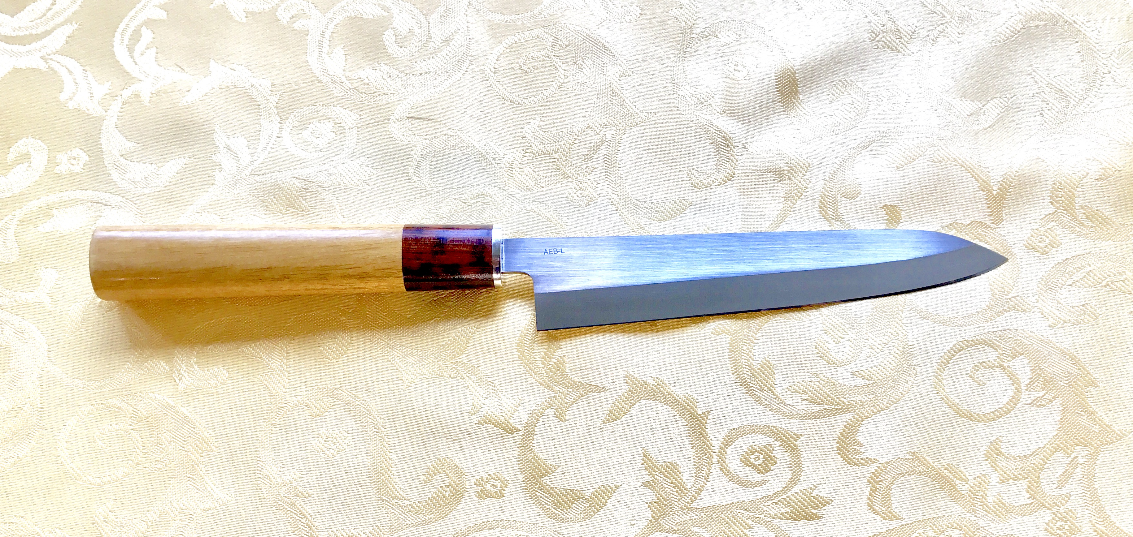

Dar vienas virtuvinis "dešniarankis" :)
Geležtė AEB-L 162x30x2.8 mm. Kietumas 61 HRC, grūdino Tomas ,ašmenys nuleisti nuo penties iki 0.65 mm ir antras nuleidimas iš dešinio šono iki 0.25 mm. Užgalandinimas 30 laipsniu.
Kotas neusilber, gyvatmedis, akacija, impregnuotas tungu aliejumi ir padengtas šelaku. Koto ilgis 127 mm.

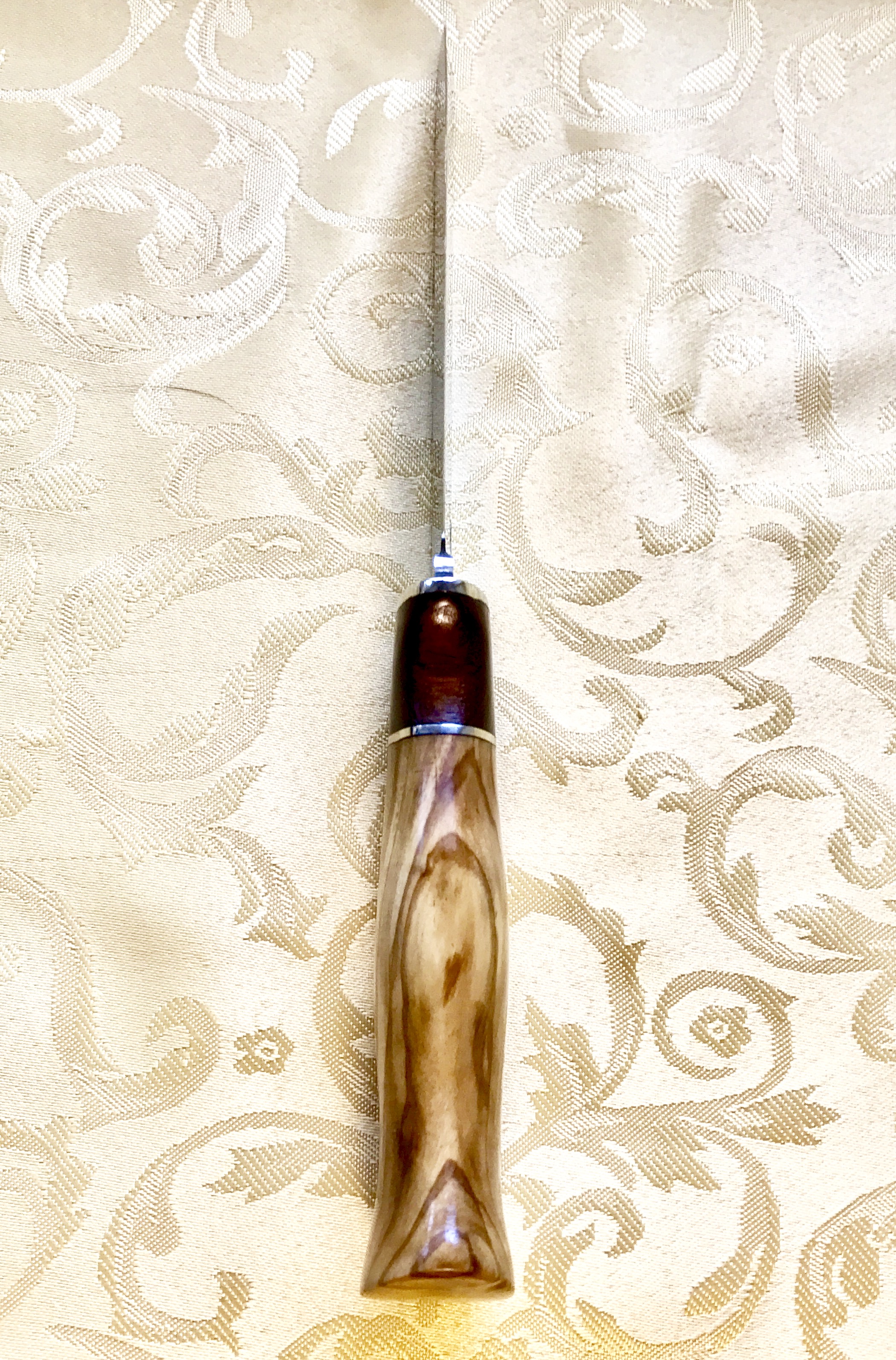

StandartinėParašytas: 2017-03-19- 14:37
Šis geras +1

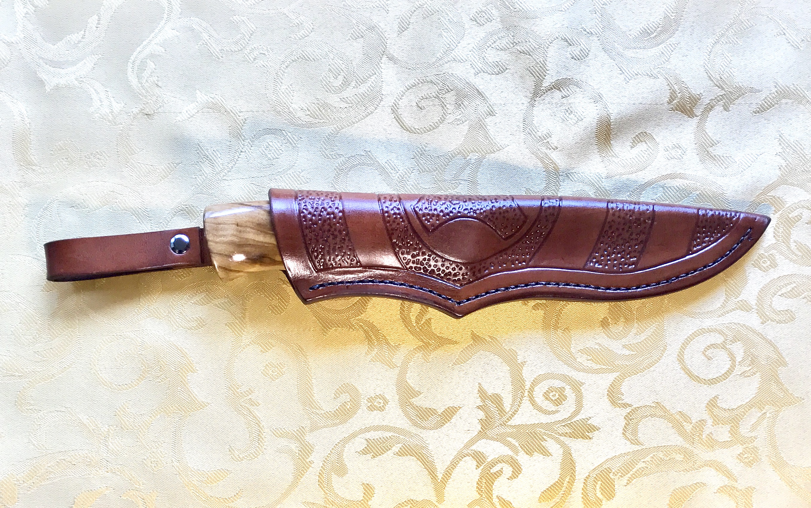

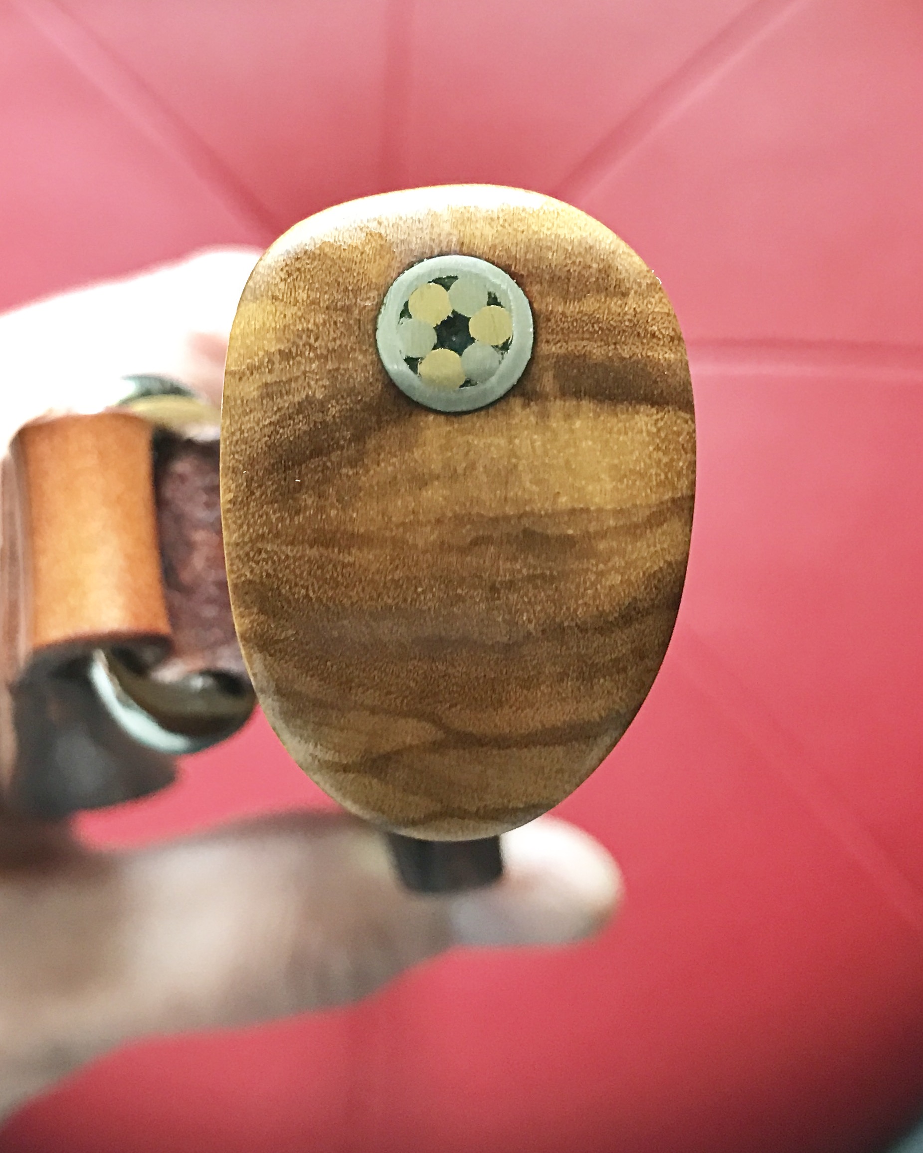

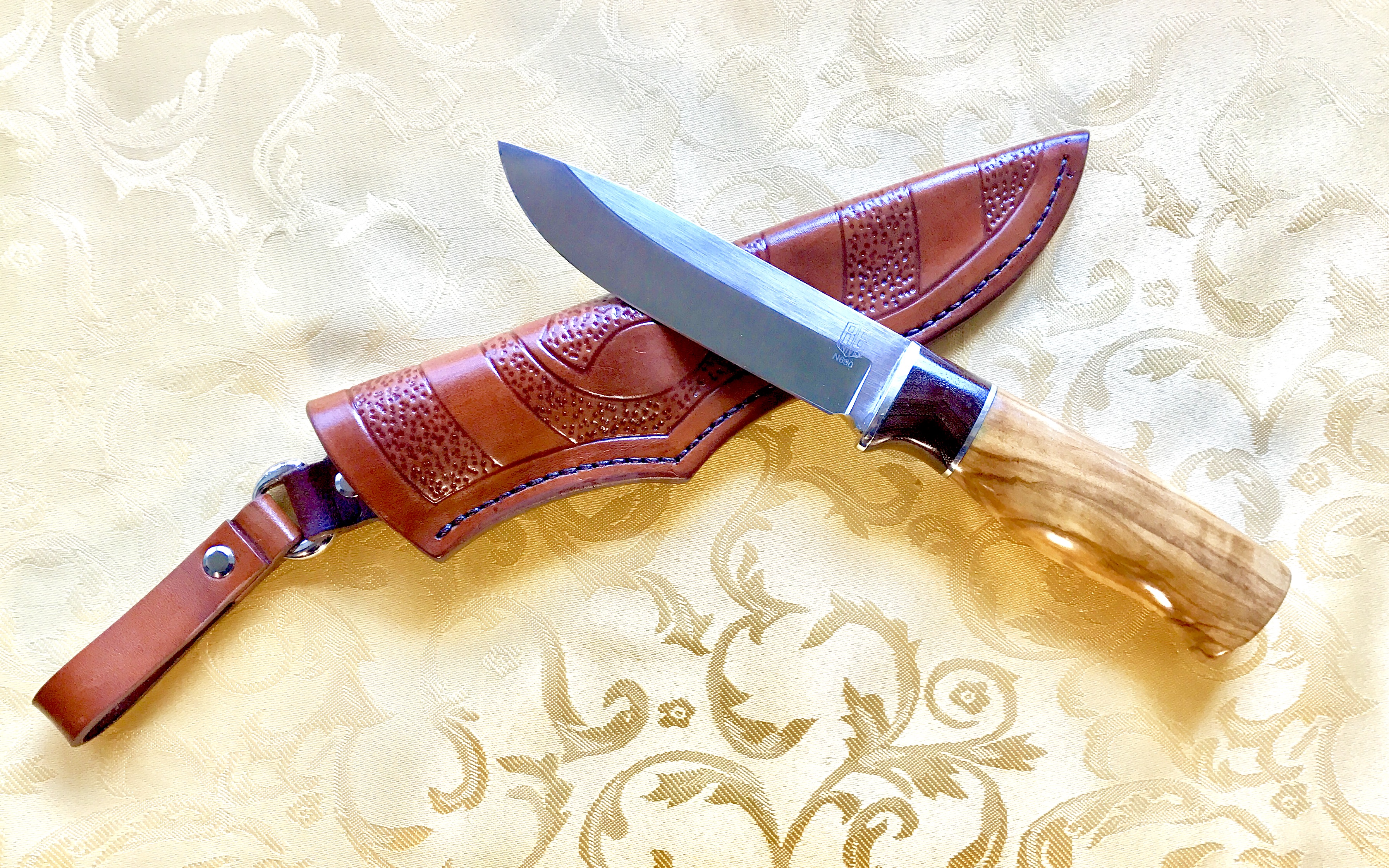

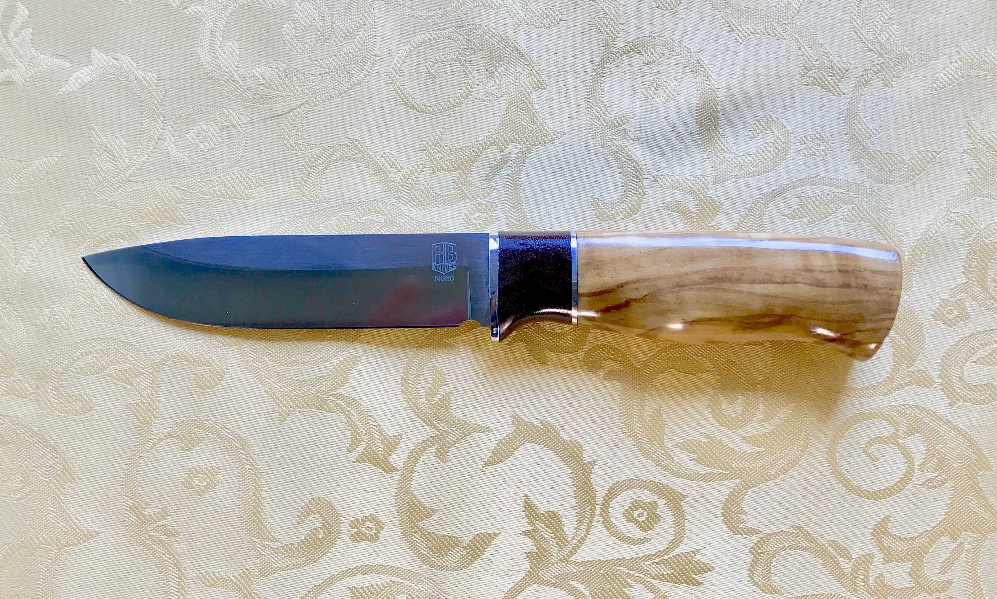

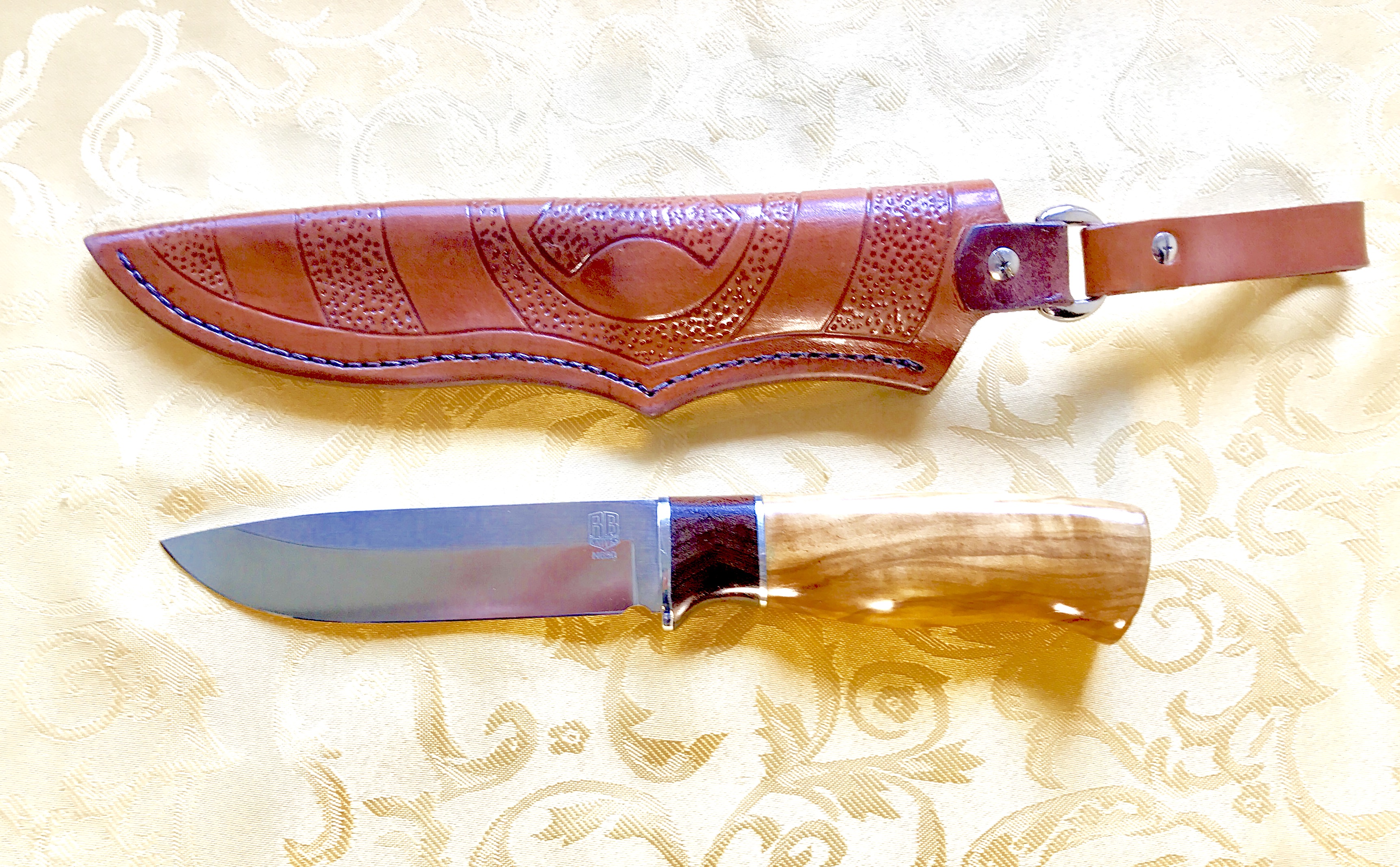

Peilis medžiotojui
Geležtė N690, 126x29x3.35 mm. Kietumas 60 HRC, grūdino Tomas, ašmenys suleisti iki 0.4 mm, užgalandinimas 40 laipsniu. Tvirtinimas kiauryminis ant varžto.
Kotas neusilber, raudonmedis, alyvmedis ir savadarbis dekoratyvinis kaištis. Impregnuotas tungu aliejumi, koto ilgis 120 mm.
Makštis iš natūralaus raugimo odos.

StandartinėParašytas: 2017-03-19- 16:07
Nerukau rašė:
O europinį galandinimą japonui darei kad ašmenys stipreni būtų, ar dėl paprastesnio galandinimo, ar dar koks variantas?
StandartinėParašytas: 2017-03-19- 16:59
Konstrukciškai šis peilis yra daugiau europietis nei japonas, naudosis juo europietė ir tuose namuose niekas jo japoniškai TIKRAI neužgalas. Todėl man net nekilo mintis daryti vienpusį glandinimą. Jeigu daryčiau sau, galasčiau tik japoniškai :)

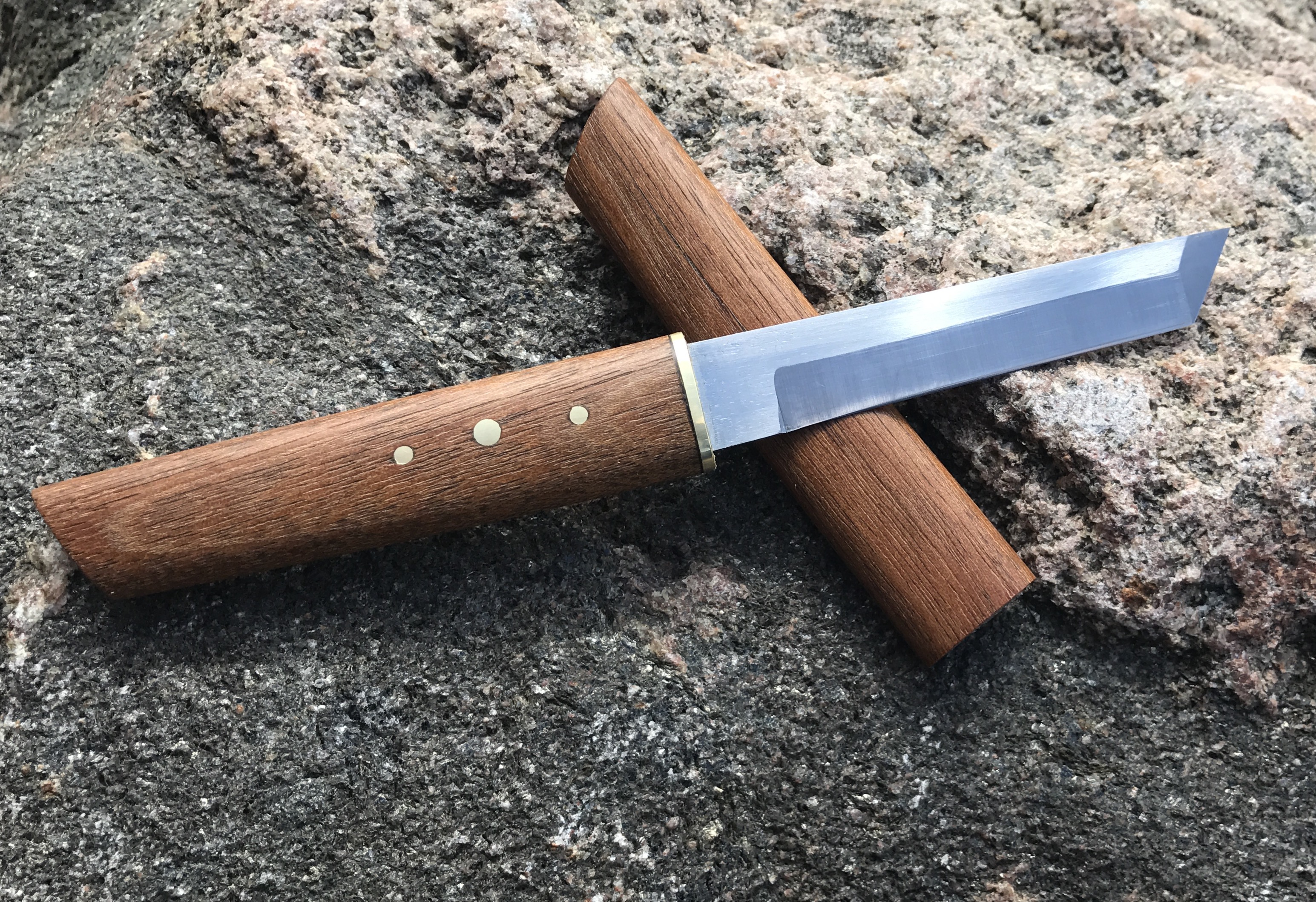

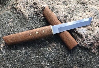

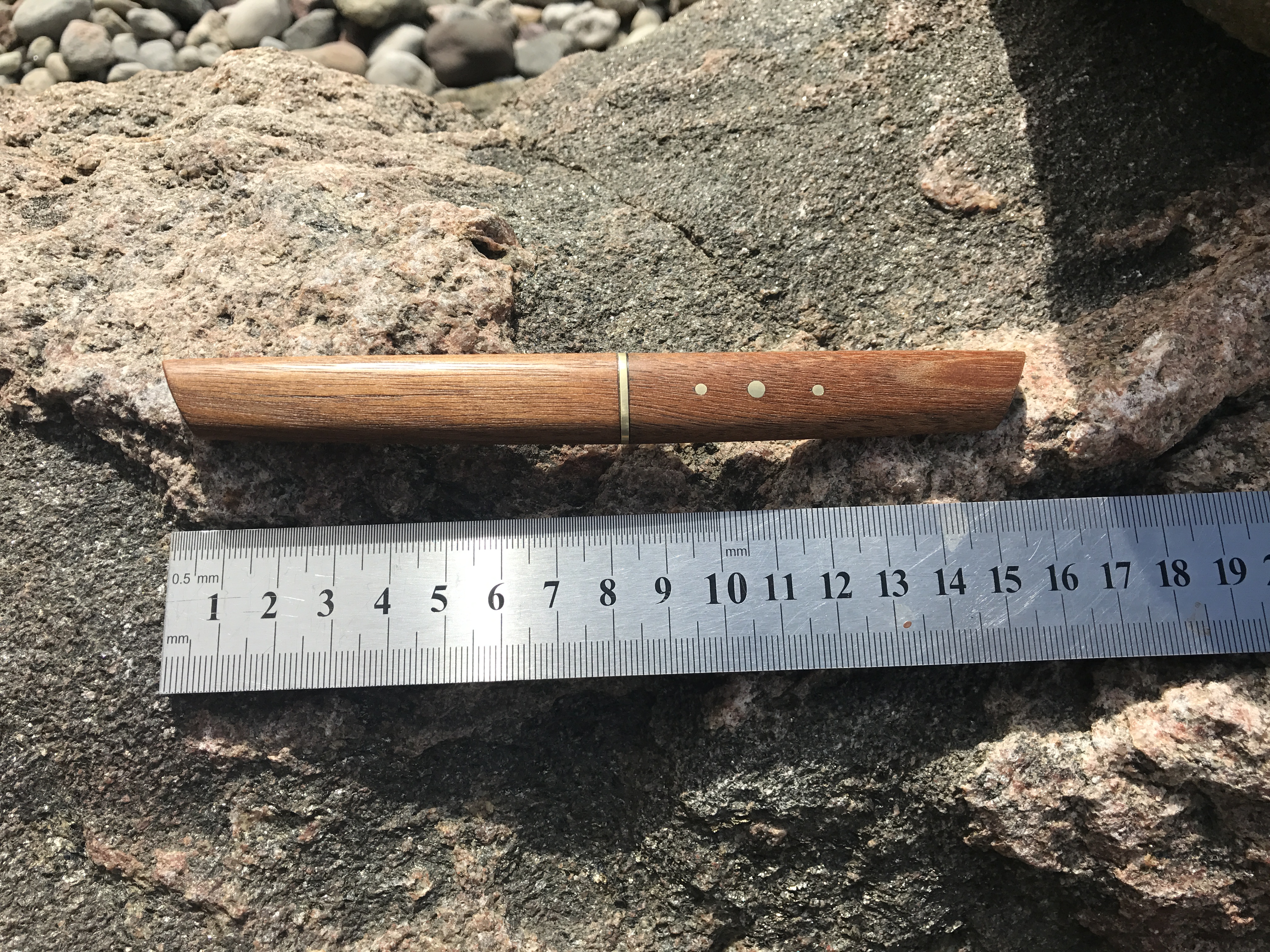

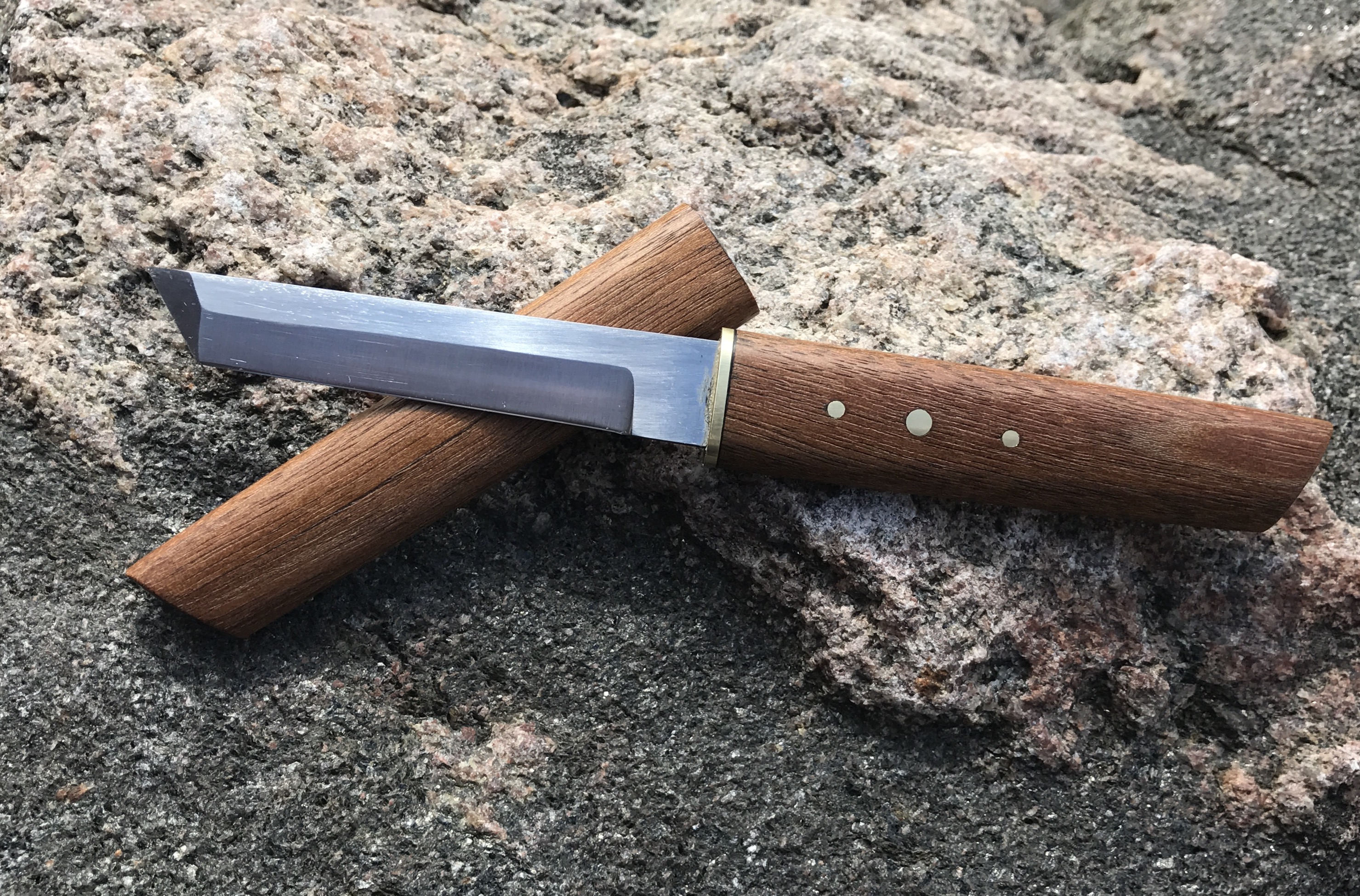

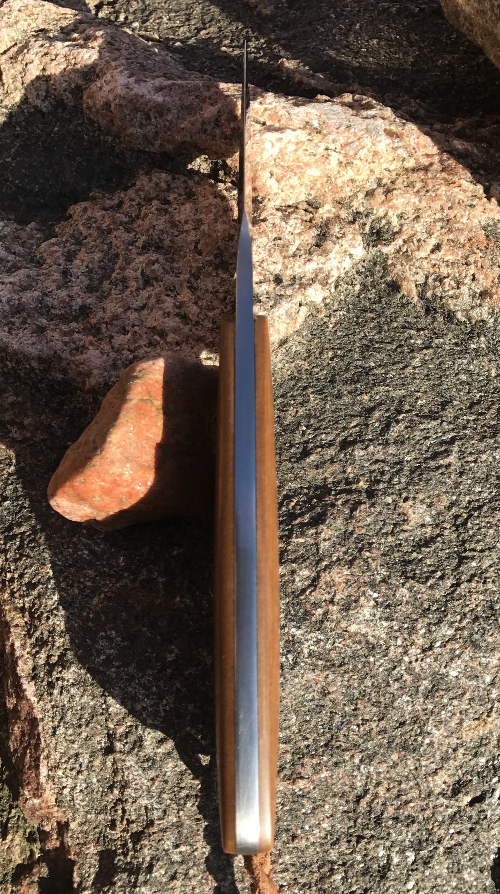

"Kanceloarinis tantoo" :D skirtas biuro kabiu atlenkimui
Geležtės donoras AB "Fasa" virtuvinis peilis, 70x13x1,5 mm.
Kotas ir makštis raudonmedis, žalvaris koto ilgis 74 mm. bendras ilgis su makštimi 155mm.

StandartinėParašytas: 2017-04-30- 17:55
Be reikalo darei "amerikietišką tanto", jis labiau asocijuojasi su "taktiniais" peiliais ir hi-tech dizainu. Klasikinė tanto geležtė čia gražiau žiūrėtųsi.
Kitais atžvilgiais - įdomus darbas. +1
StandartinėParašytas: 2017-04-30- 18:25
Man, kaip žmogui artimam kanceliarijai, atrodo, kad raudonmedis būtų įdomesnis sodresnės spalvos ir blizgesnis.
StandartinėParašytas: 2017-04-30- 19:43
American tanto formos pasirinkimą sąlygojo būtent peilio paskirtis. Kaip jau rašiau, jis skirtas biuro kabėms atlenkinėti :D , o tam mano manymu, geriausiai tinkamas yra būtent toks peilio galas, jis net neužgaląstas, tik labai plonai suvestas. Užgaląsta tik ašmenų apatinė linija :) . Todėl ir pavadinau "Kanceliarinis tanto", kitu atveju būčiau daręs tik japonišką. Koto ir makšties dizainas jau daugiau rytietiškas, nes pas tarnautoją ant stalo keistai žiūrėtųsi tactical įrankis :E, tegul ir mažas
StandartinėParašytas: 2017-04-30- 19:58
Sutinku visu 100%, todėl jau uždėjau du sluoksnius šelako :D ir dar dėsiu...

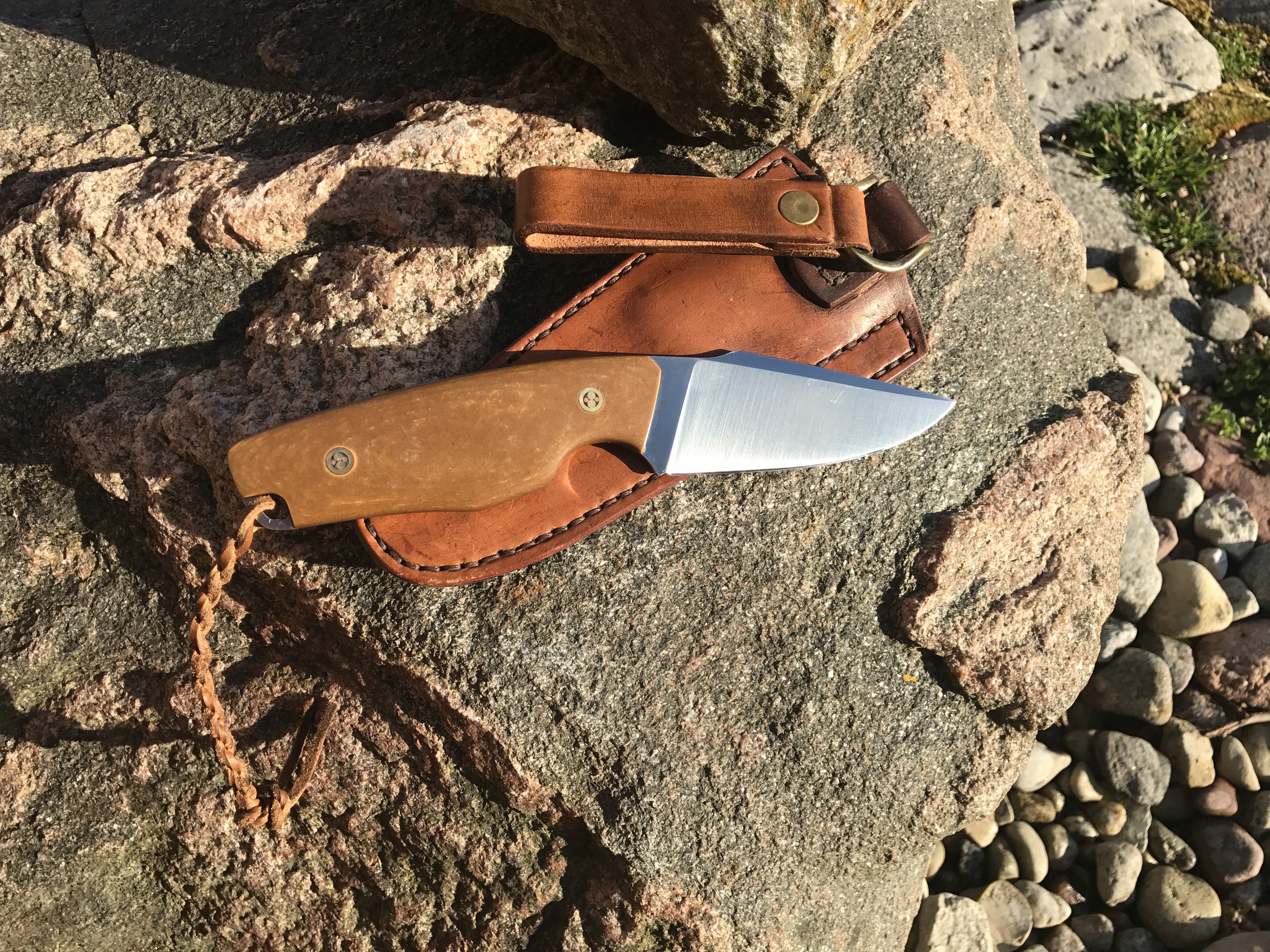

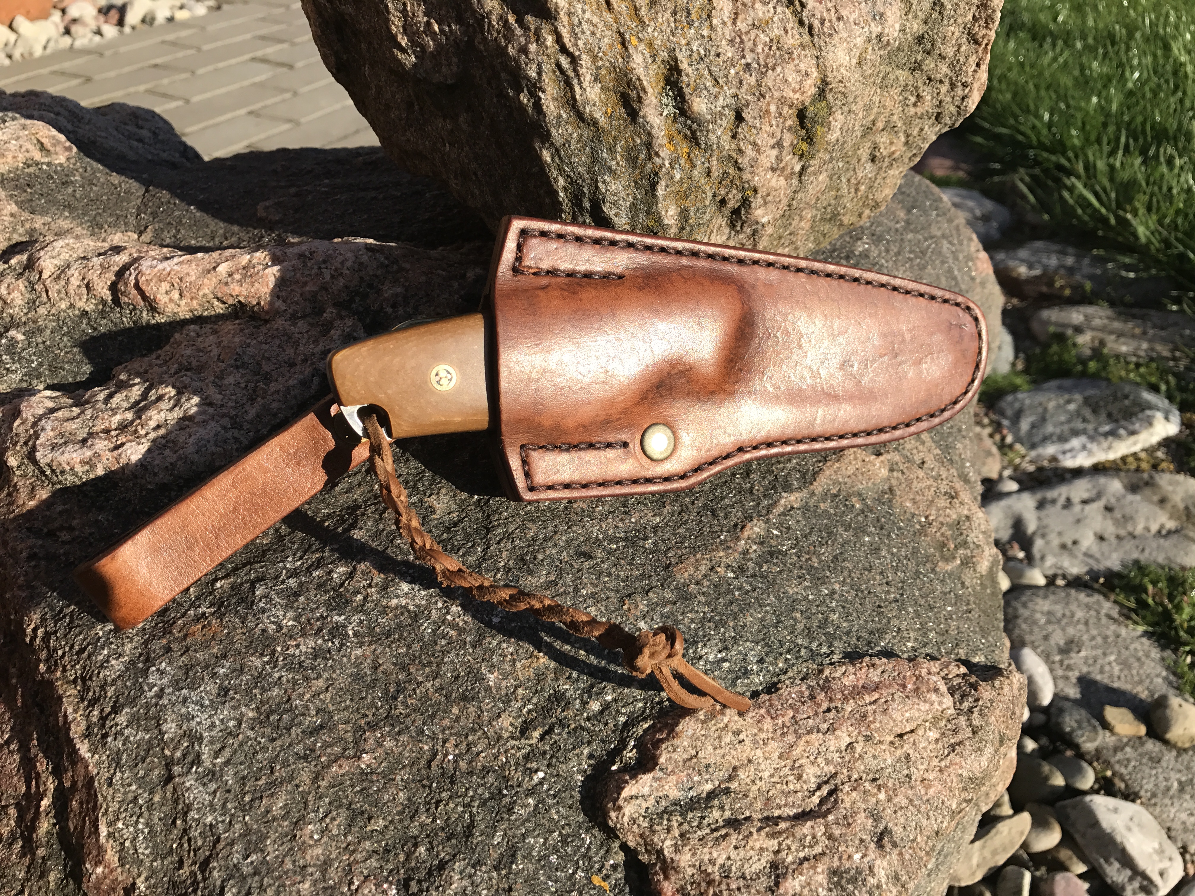

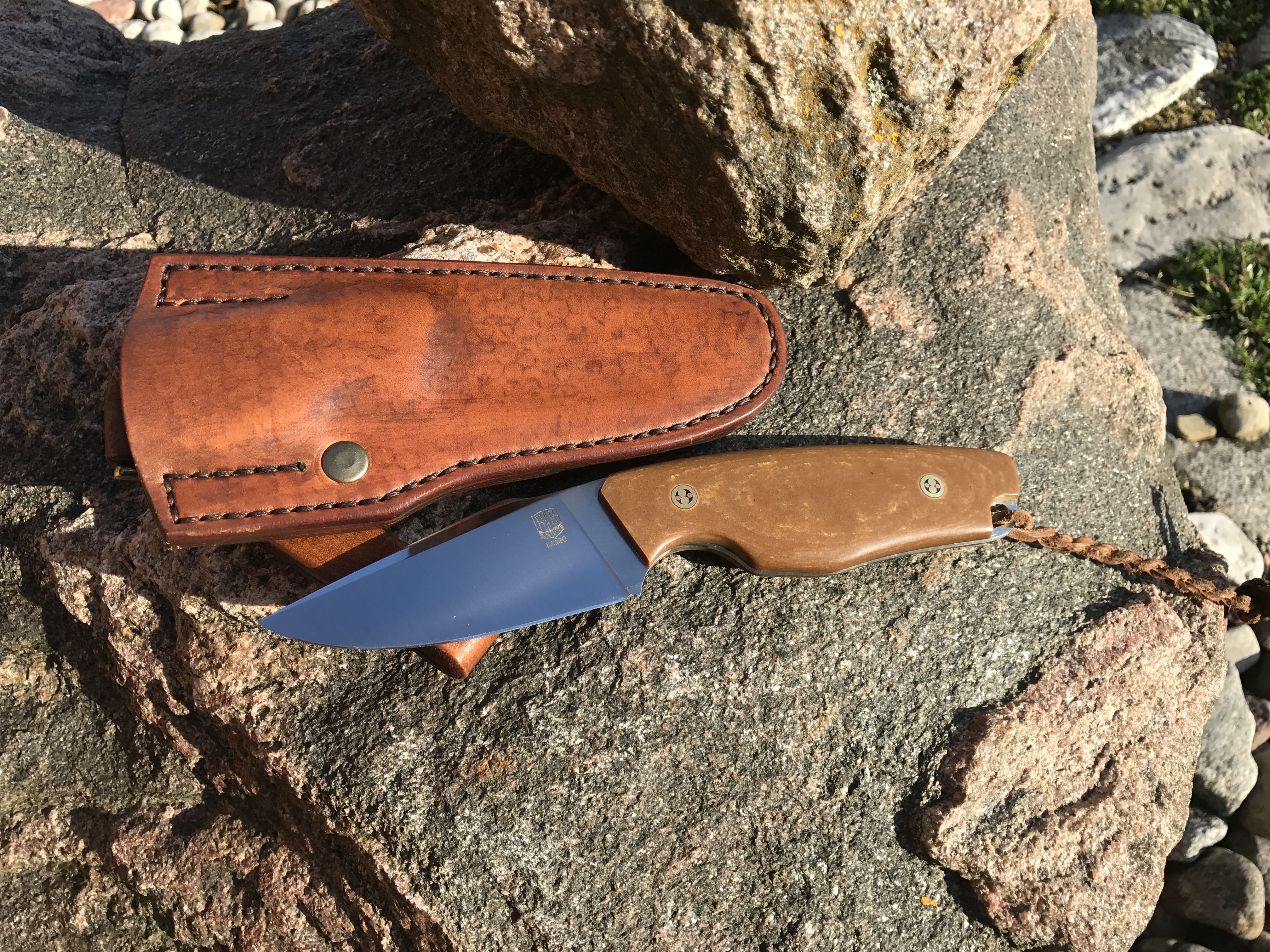

Dar vienas "projektas" :D kažkoks "piktas" EDC gavosi :/ :
Geležtė: M390, 80x31x3,3mm. storiausioje penties vietoje į gala tolygiai plonėjanti, ašmenys suleisti iki 0,3mm, užgalandinimas 40 laipsniu, kietumas 61 HRC, grūdino Tomas.
Kriaunys: popieriaus pluoštinys ir savadarbiai mozaikiniai kaiščiai, bendras peilio ilgis 184 mm.
Makštis: natūralaus raugimo oda (bandžiau išgauti senumo efekta)

StandartinėParašytas: 2017-05-09- 20:10
Wow , geras!
