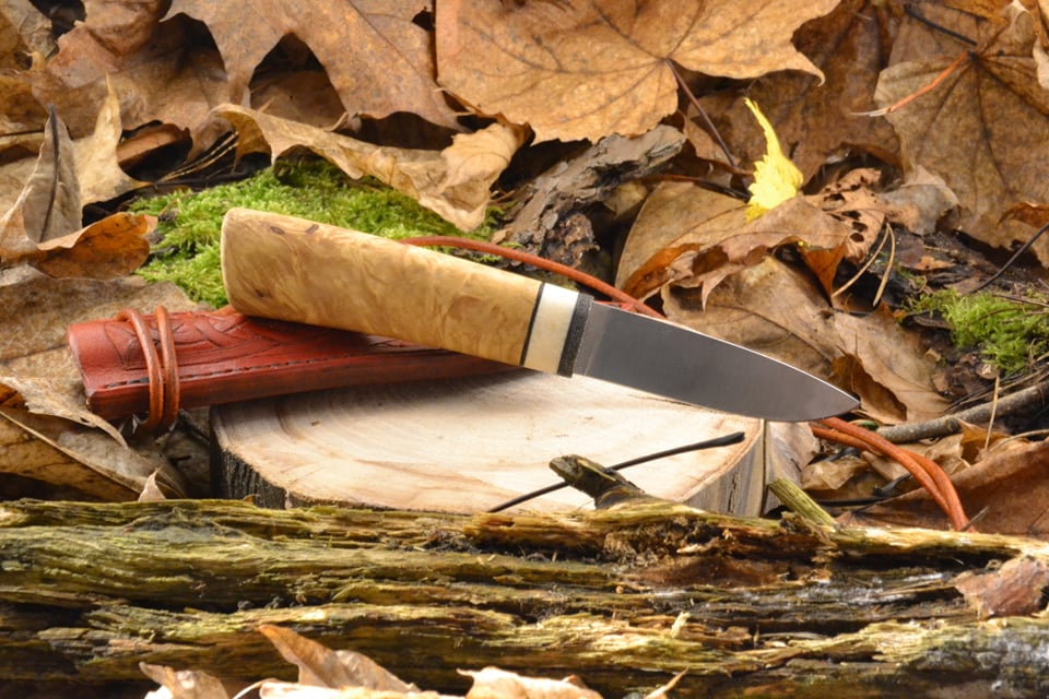

Geležtė: Sandvik 12C27, 59 HRC. Ašmenys: ilgis 80 mm, storis - 3,8 mm. Bendras ilgis 190 mm.
Rankena: stabilizuotas karelijos beržras, naujasidabris, žalvaris, beržo tošis.
Dėklas: natūralaus raugimo oda.

Beržo tošį kuo nors apdirbinėji ar iškart galima dėti?
 Pranešimo tema: Re: Andrius D. peiliai
StandartinėParašytas: 2019-07-09- 11:37
Pranešimai: 217
Niekuo neapdirbinejau,tiesiog išdžiuvus ir tiek.

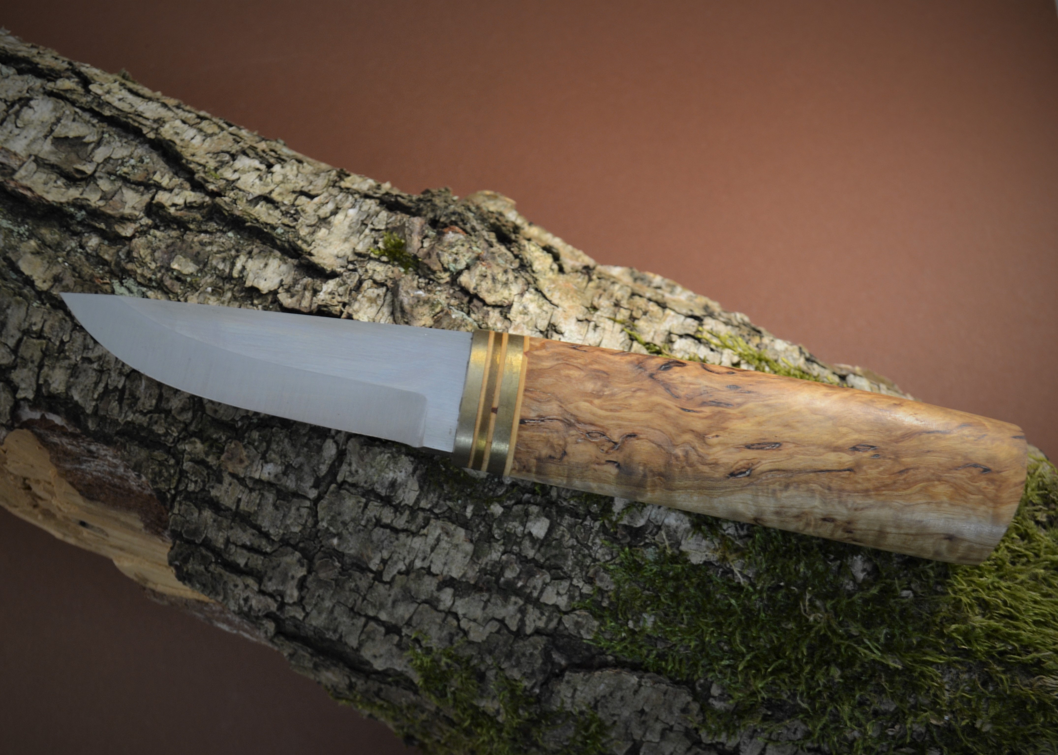

Obuolinis.Geležtės plienas N690,kietumas-61 HRC,ilgis-73mm,storis 2,5mm.Rankena-melchioras,briedžio ragas,beržo gumbas.Bendras peilio ilgis 169mm.

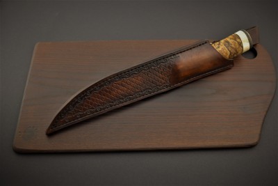

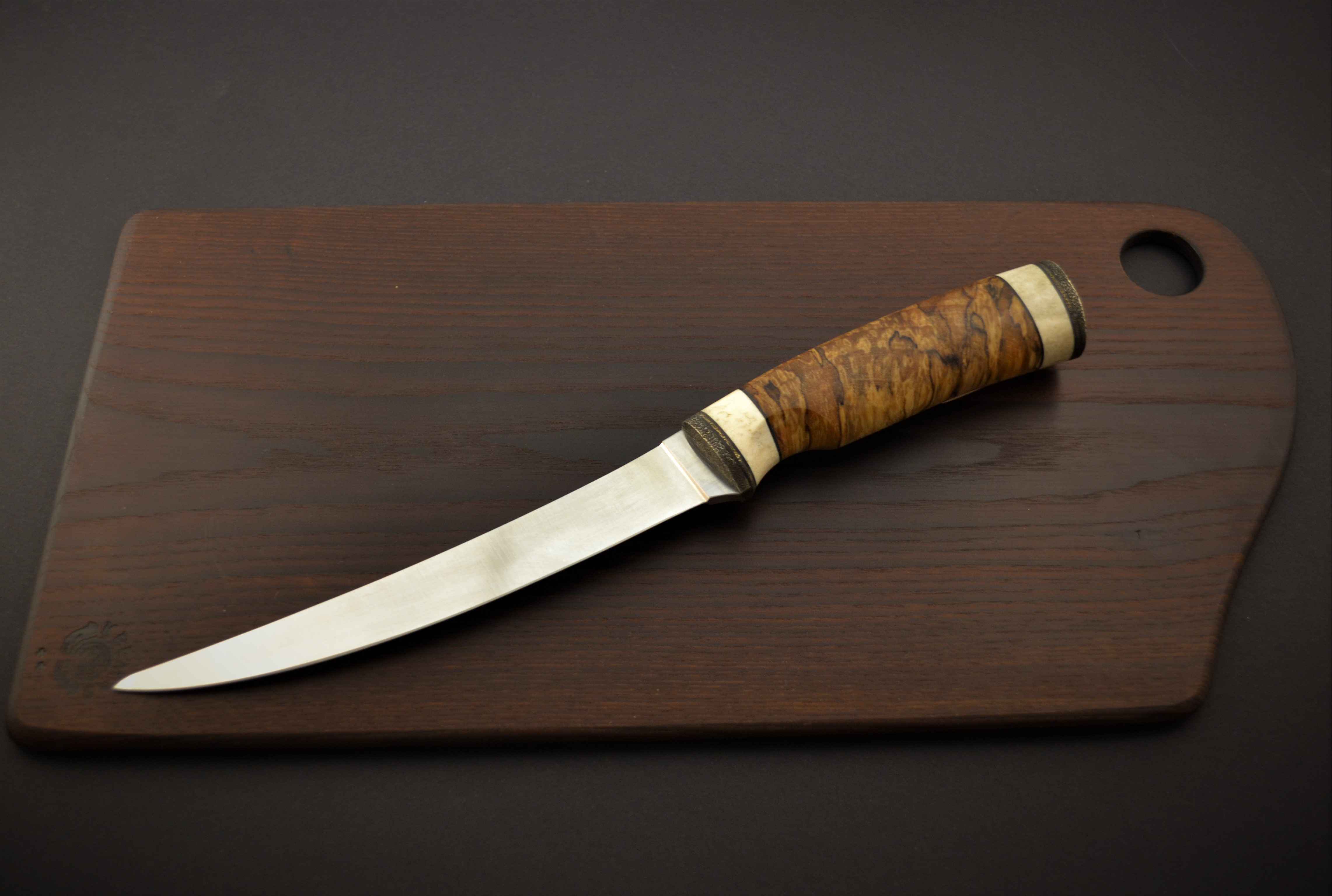

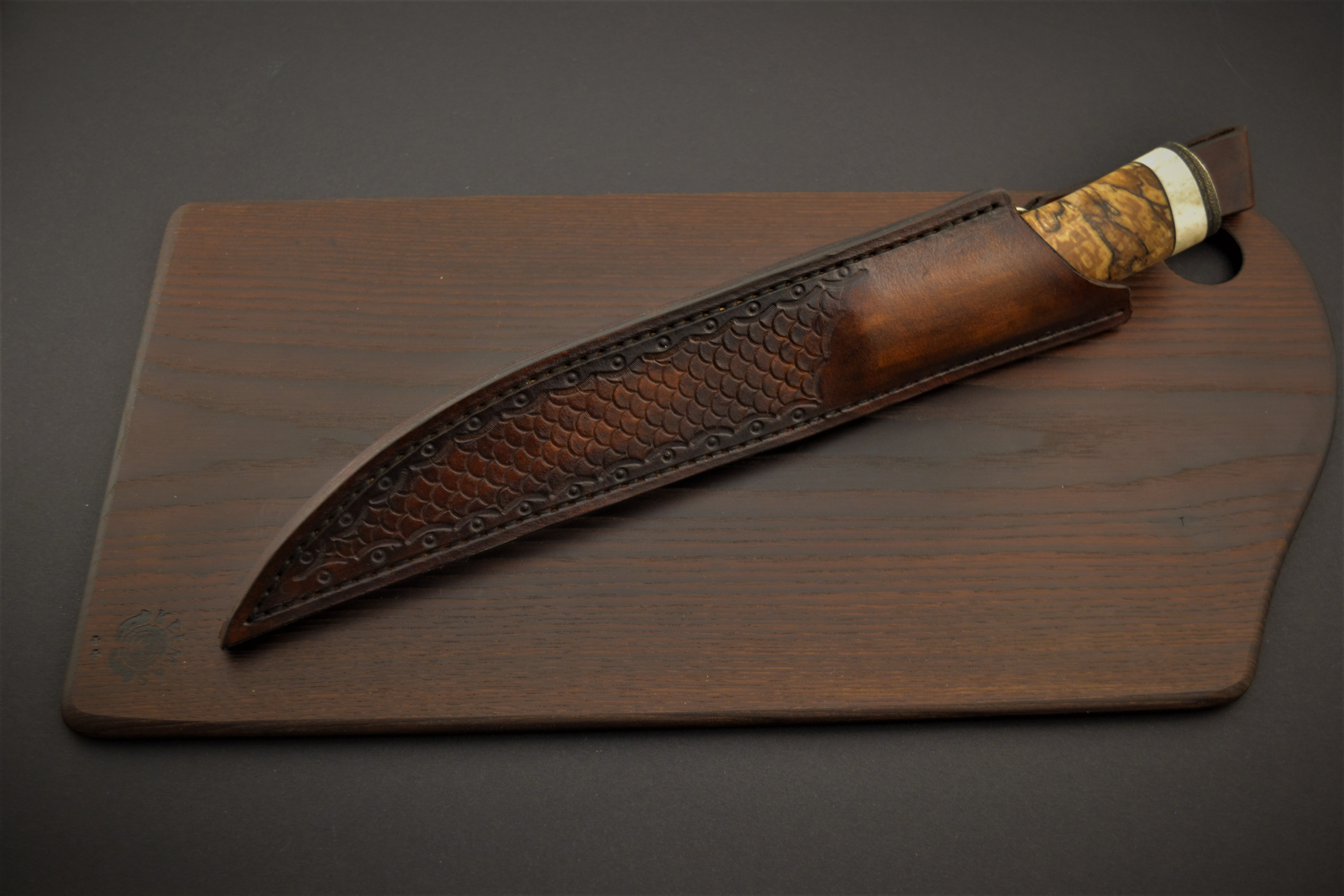

Filiatavimo peilis. Geležtė - plienas Sandvik 12c27, 60HRC, ilgis 162 mm, storis mažėjantis į smaigalį nuo 1,3 iki 0,8 mm. Rankena - melchioras, žalvaris, briedžio ragas, stabilizuotas "papuvęs" beržas. Bendras ilgis 280 mm. Dėklas iš naturalaus raugimo odos.

Nu labai simpatiškai atrodo. :liuks:
Tik kas ten per dėmės ant geležtės?
Čia kažkoks dizaineriškas sprendinys, derinant su papuvusius beržu ?
StandartinėParašytas: 2019-12-31- 13:52
Pranešimai: 217
Atspindžiai matyt kažkokie.Na nesu fotografas aš.

:hi: :liuks2: Teko garbė palaikyti rankose, kaip ir dera šios paskirties peiliams, labai lankstus.

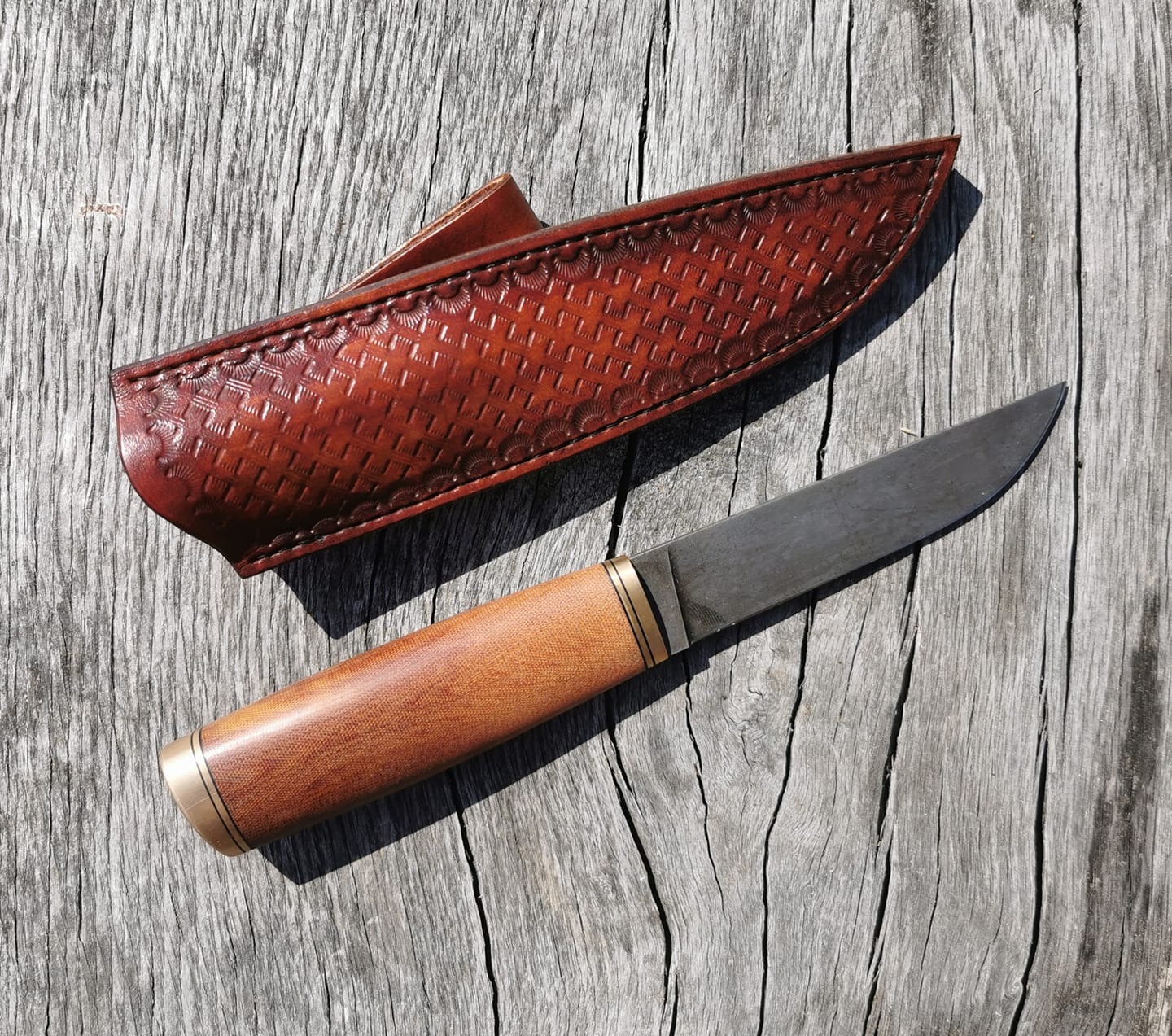

Geležtė - plienas 80CrV2, kietumas 60HRC, ilgis 124mm, storis ties pentim 4,7 mm ,tamsinta, lengvai galtuota.
Rankena - žalvaris, vulkanizuotas pluoštinys, tekstolitas, bendras peilio ilgis 287 mm.
Dėklas - naturalaus rauginimo oda.
