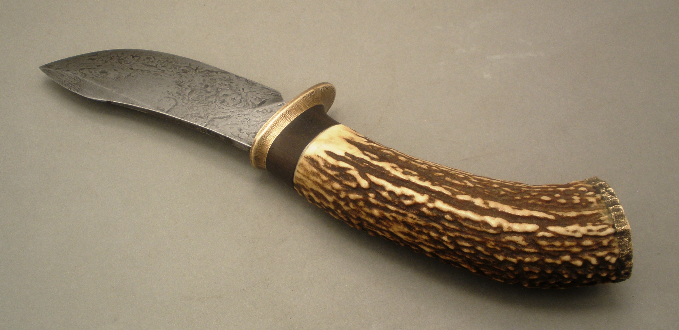

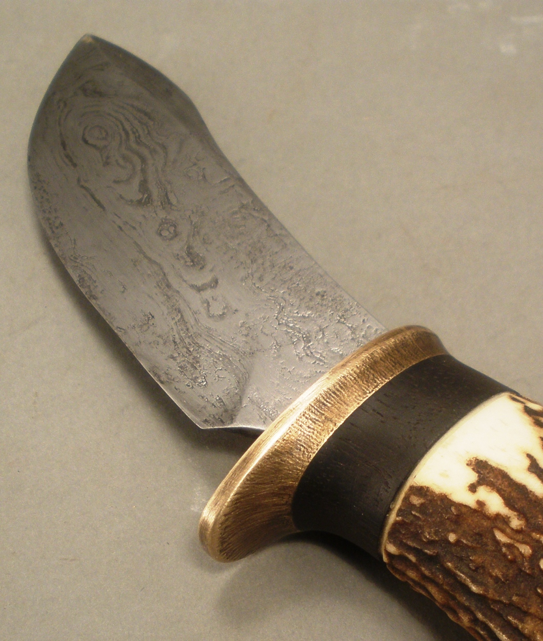

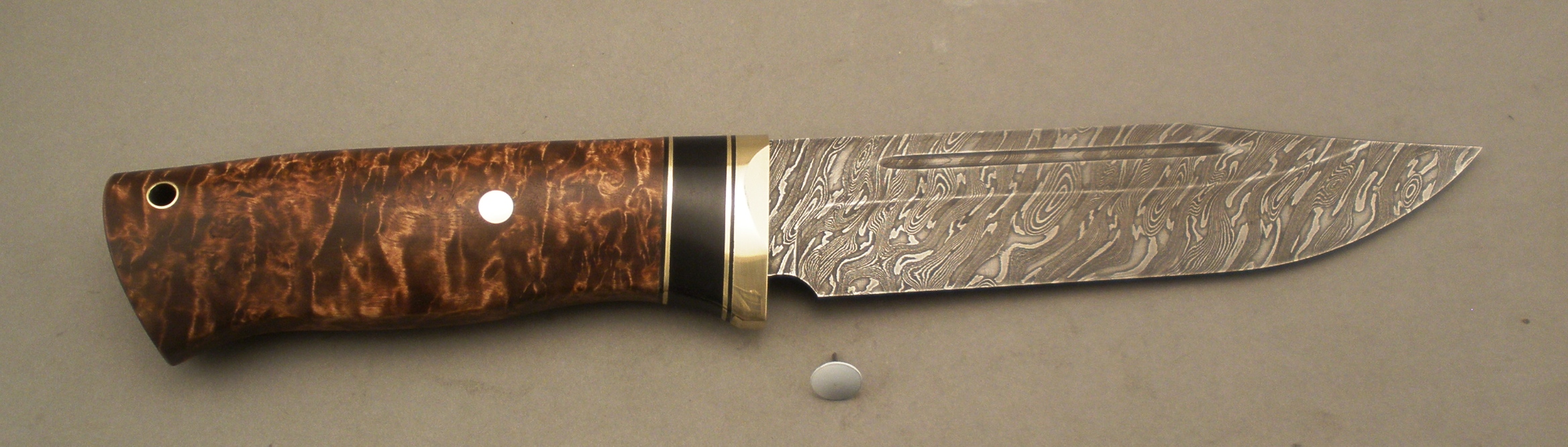

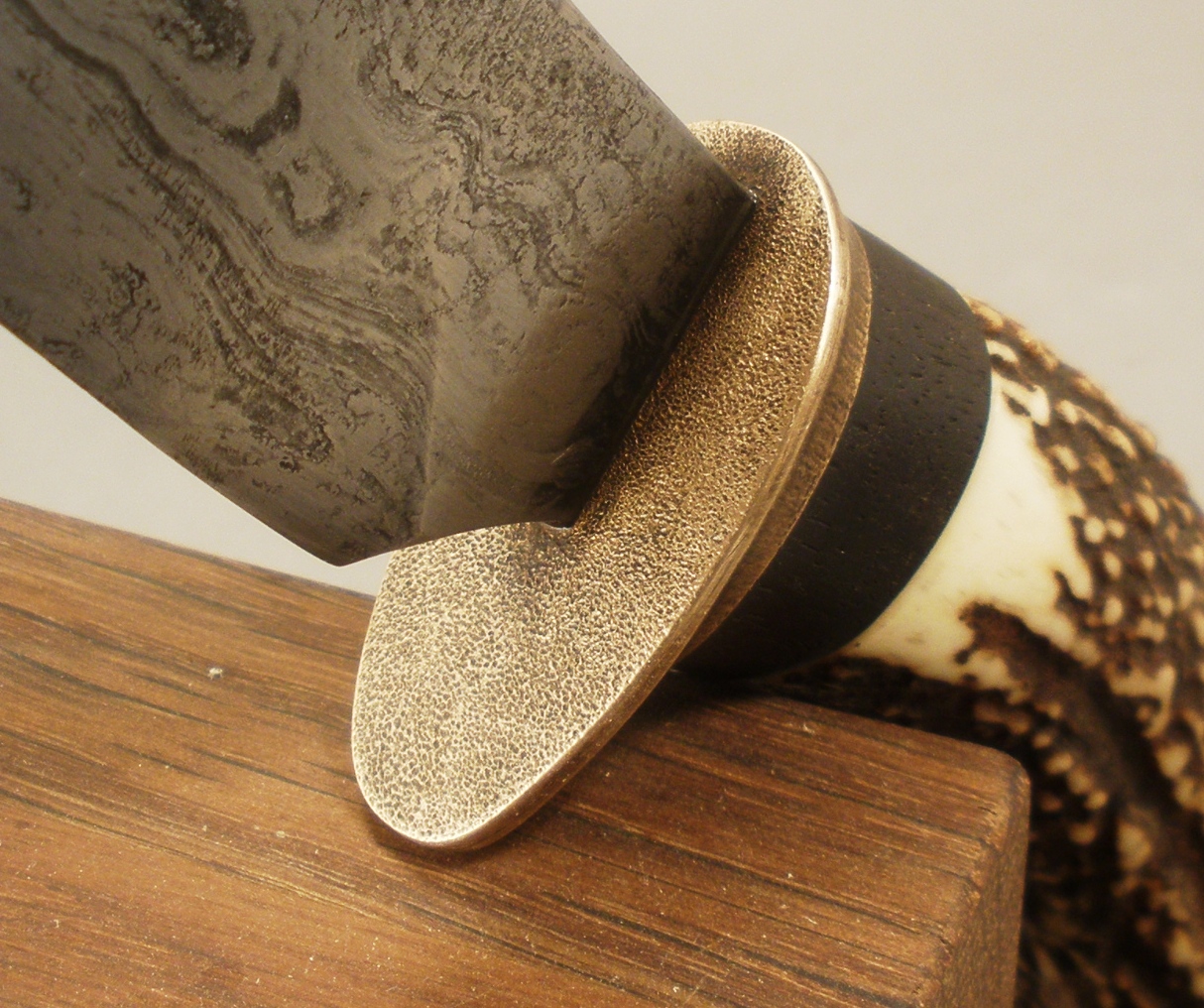

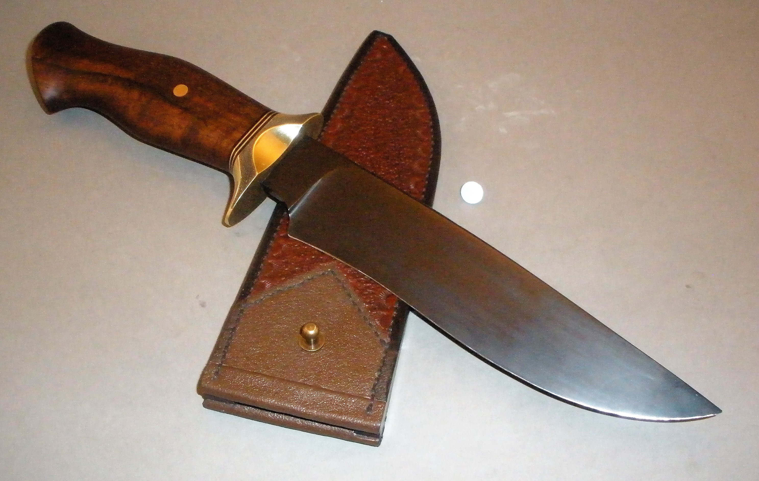

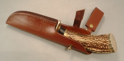

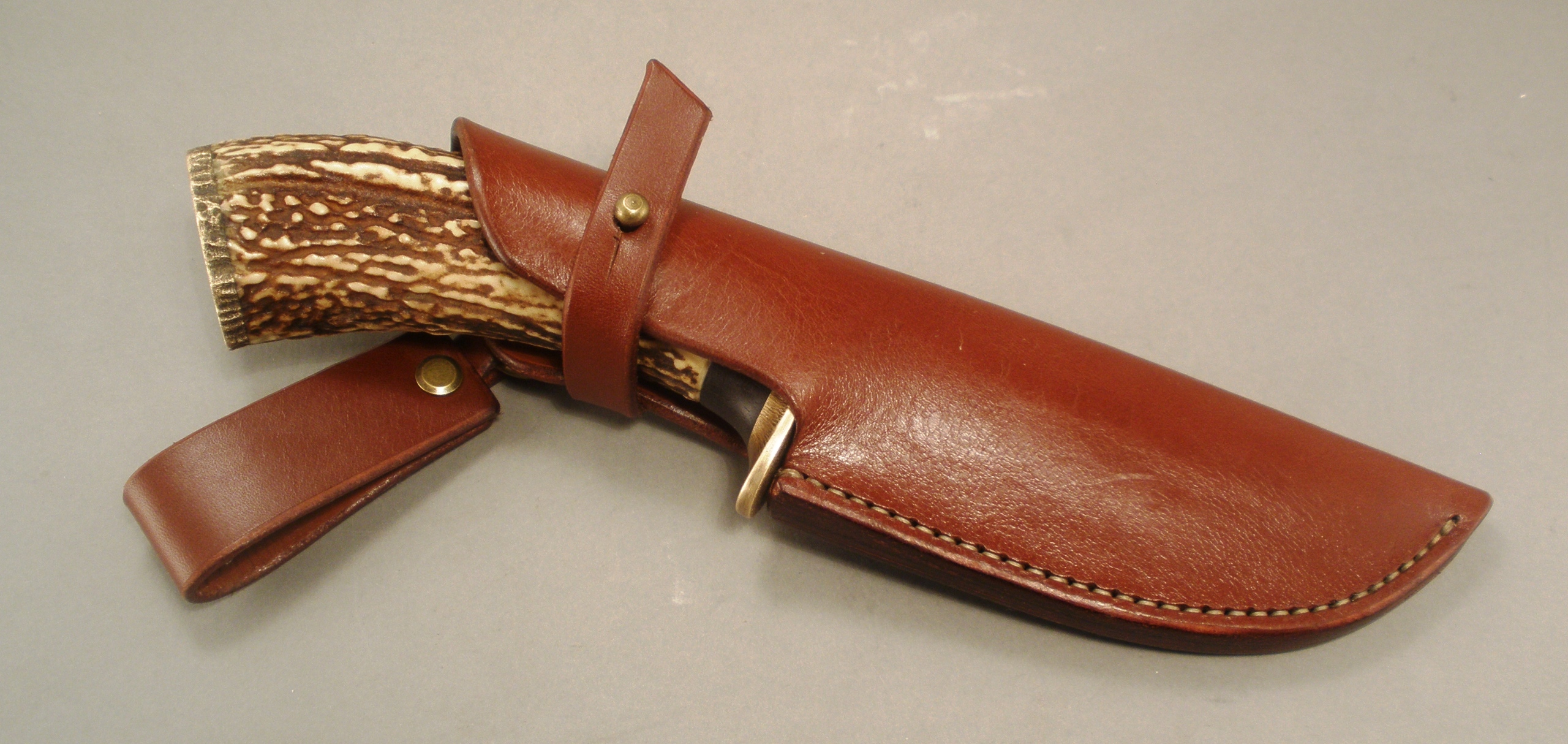

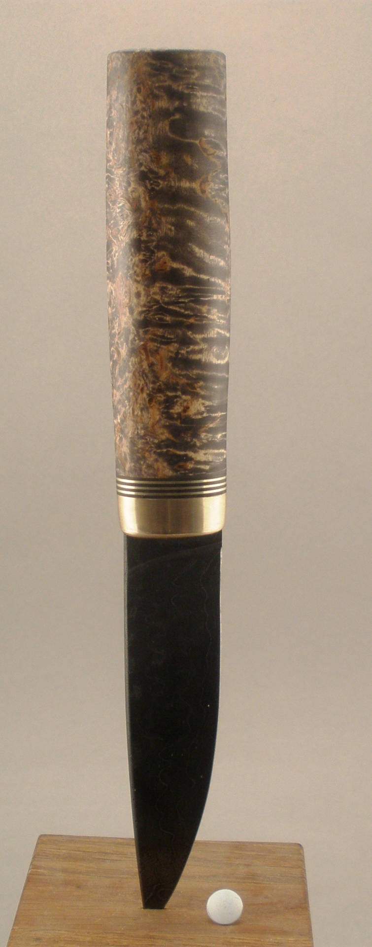

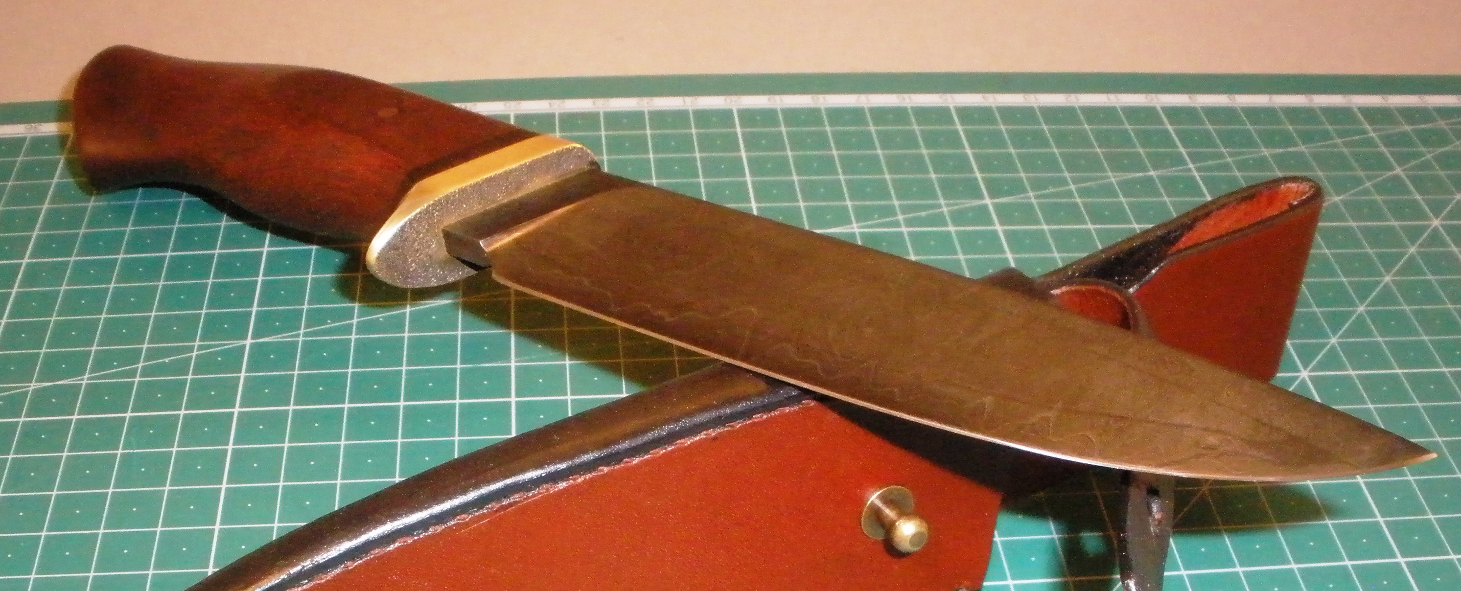

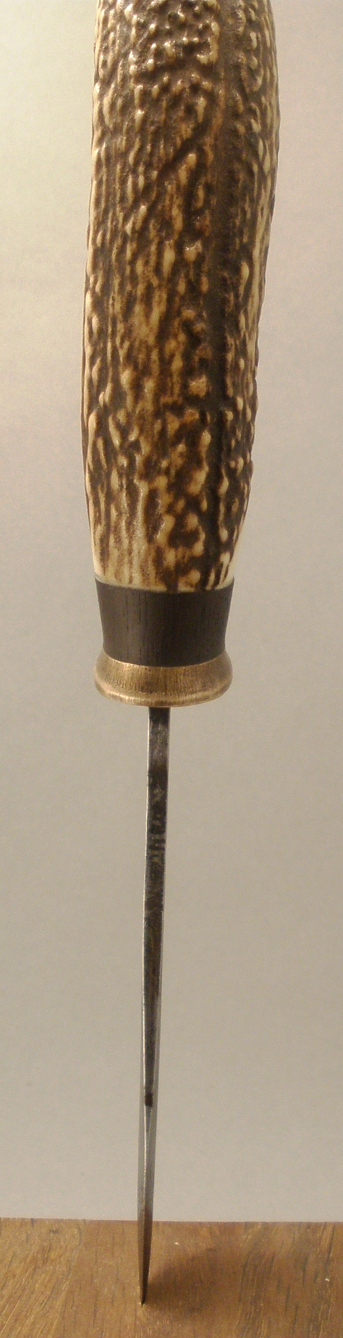

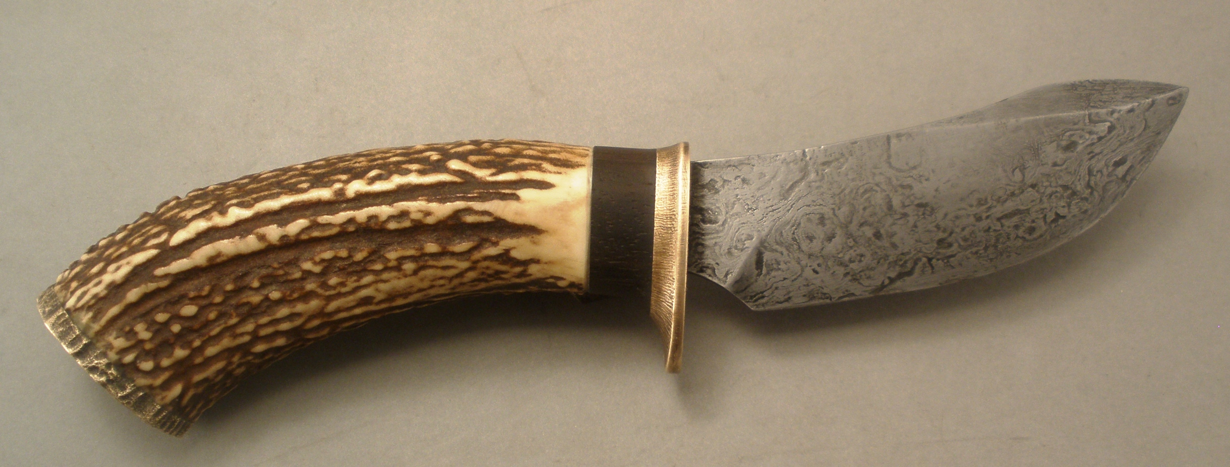

Nr.26 Nesmukas
Bendras ilgis- 230mm
Geležtė- 105x32x3,5mm. Damaskinis plienas iš Vilniaus raj. Kietumas 58-59 HRC. Tvirtinimas
kiauryminis.
Rankena- 125mm, žalvaris, ebony, elnio ragas, žalvaris.
Dėklas- itališka dažyta oda.

StandartinėParašytas: 2017-08-06- 23:46
Geras darbas. Man patinka. +1
PS: dėl damaskinio plieno esam ne kartą kalbėję: be informacijos apie paketo sudėtį ir gamintoją - geležtė menkavertė, nes nežinia kokios jos charakteristikos. Todėl kai žinai paketo sudėtį ir gamintoją - būtinai nurodyk.
StandartinėParašytas: 2017-08-07- 23:45

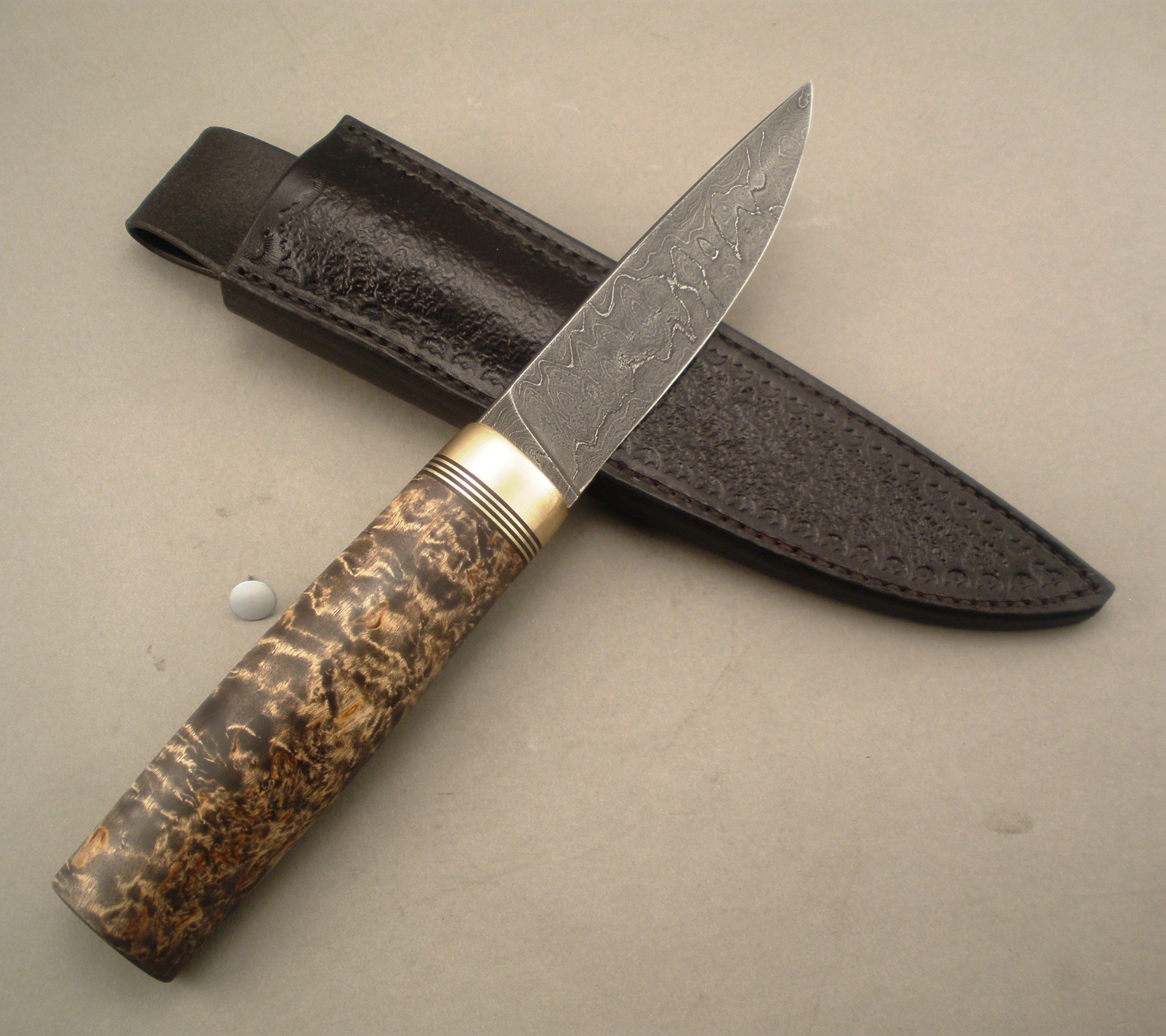

Bendrai tai čia ne damaskinis plienas -rusiškai vadinasi " svarnoj bulat " (lietuviškai net nežinau). Sudetis-
ШХ-108 gr. Y8-101 gr. Ketus-102 gr. Visa tai drožlių ir mažų gabaliukų pavidale sutrambojama
metaliniame vamzdyje ir galai užvirinami. Kaitinama ir sukalama į stripą, kuris yra pjaustomas ir kalviškai
suvirinamas. Ruošinyje 480 sl.
StandartinėParašytas: 2017-08-08- 1:38
Leo rašė:
Pagal plieno sandarą lietuviškai būtų "nedavirtas bulatas". ;)
Tam, kad būtų bulatas - visos sudėtinės dalys turėjo būti pilnai išlydytos, kad plienas taptų homogeniškas. Tuo bulatas ir skiriasi nuo damaskinio plieno, kur skirtingos plieno rūšys tik susivirinusios tarpusavyje ir skirtingos sudėties sluoksniai išlieka. Damaskinio plieno suvirinimo technologijų yra įvairių (viena iš jų - kaitinant užvirintame metaliniame vamzdyje), o bulatas gali būti gaunamas tik lydant tigelyje. Išsamiau apie tai yra temose "Damaskinis plienas" ir "Bulatas".

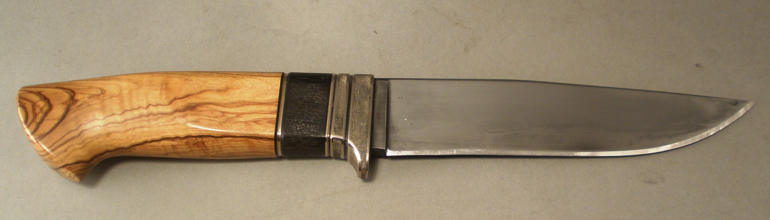

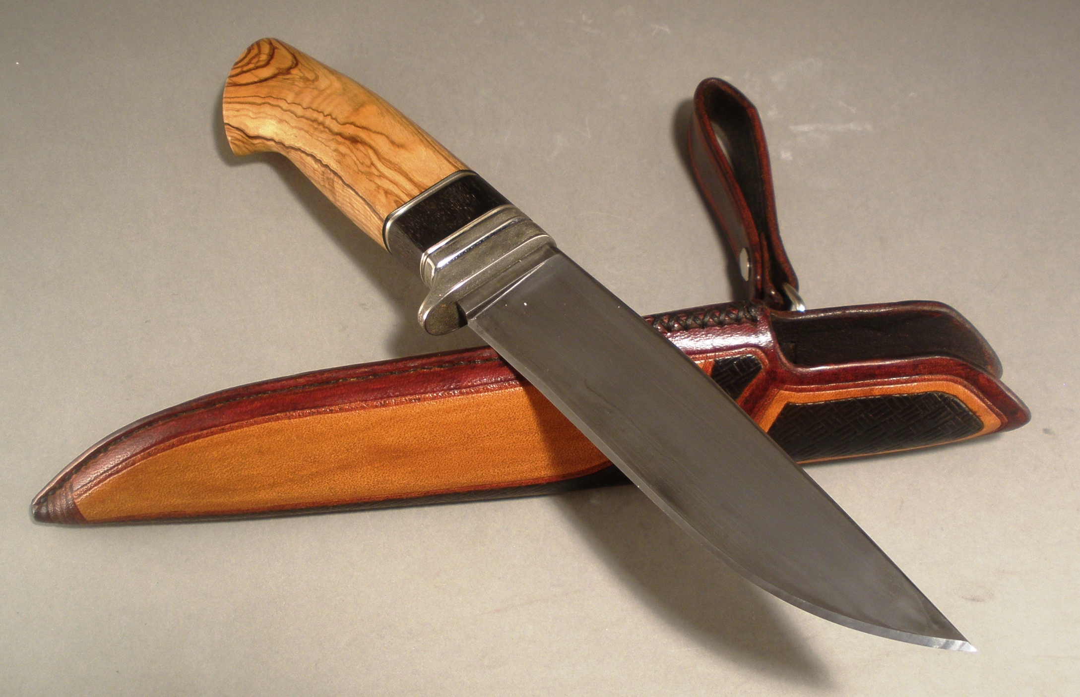

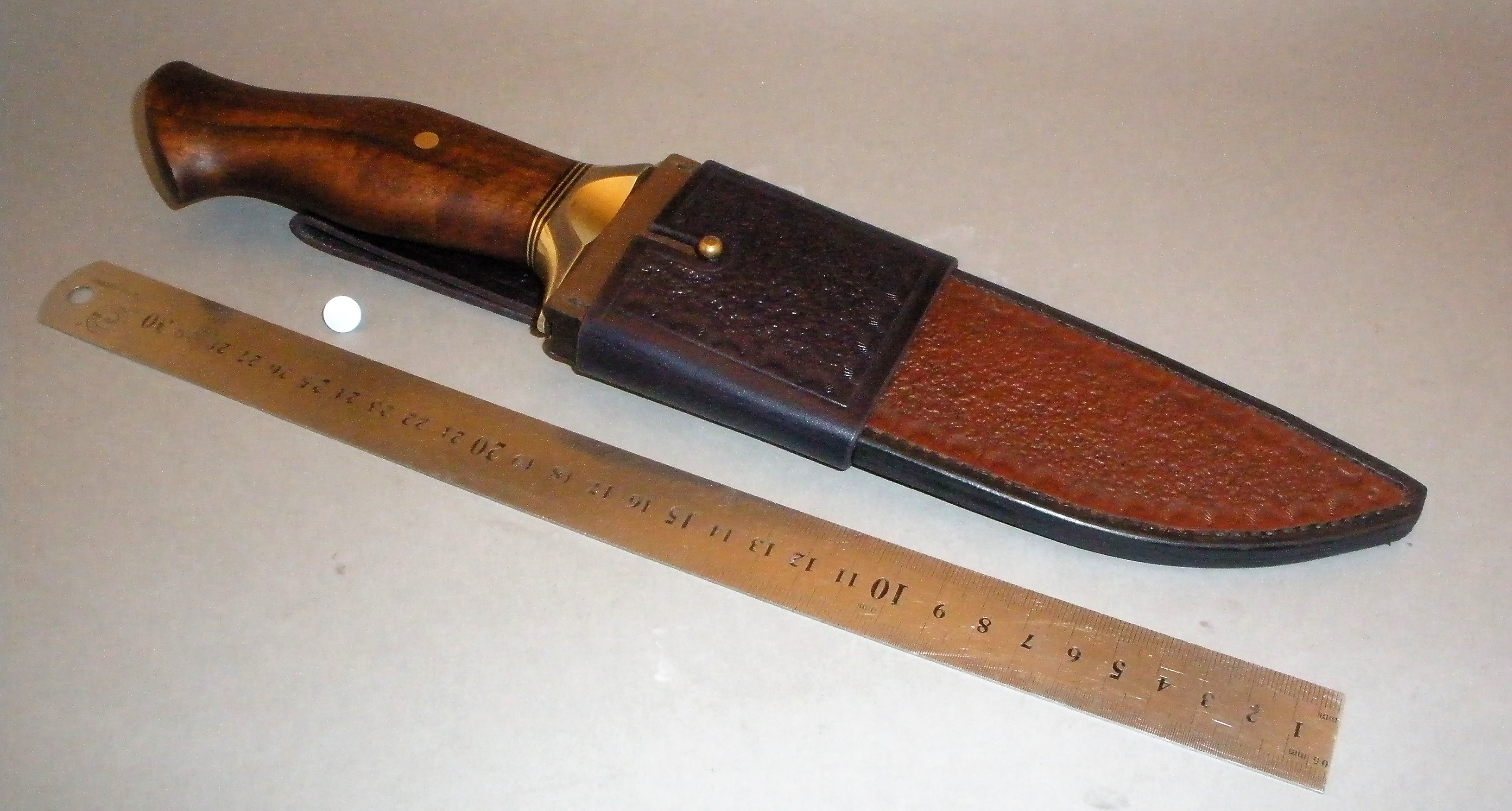

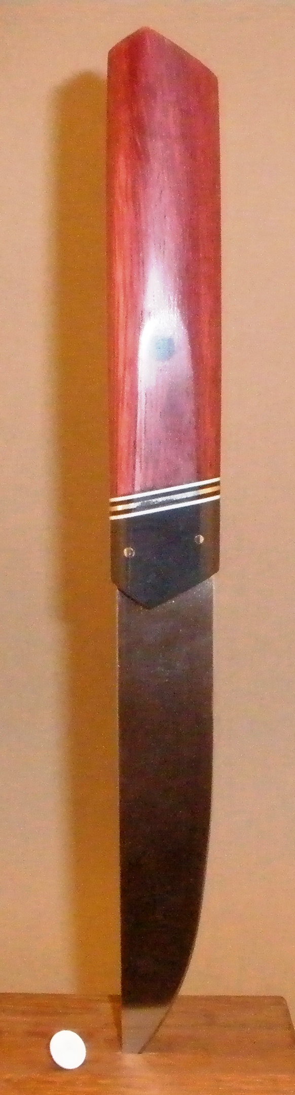

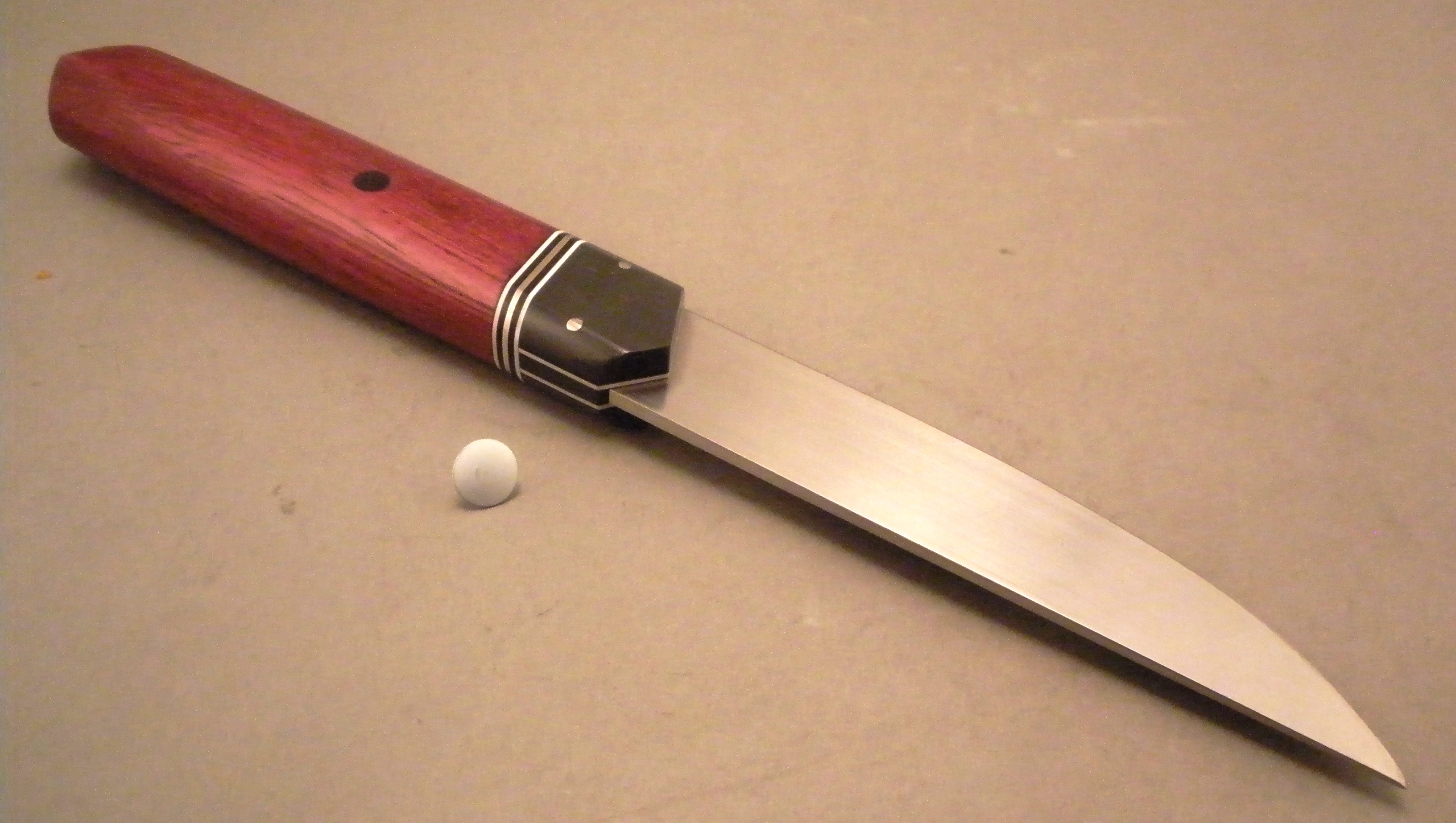

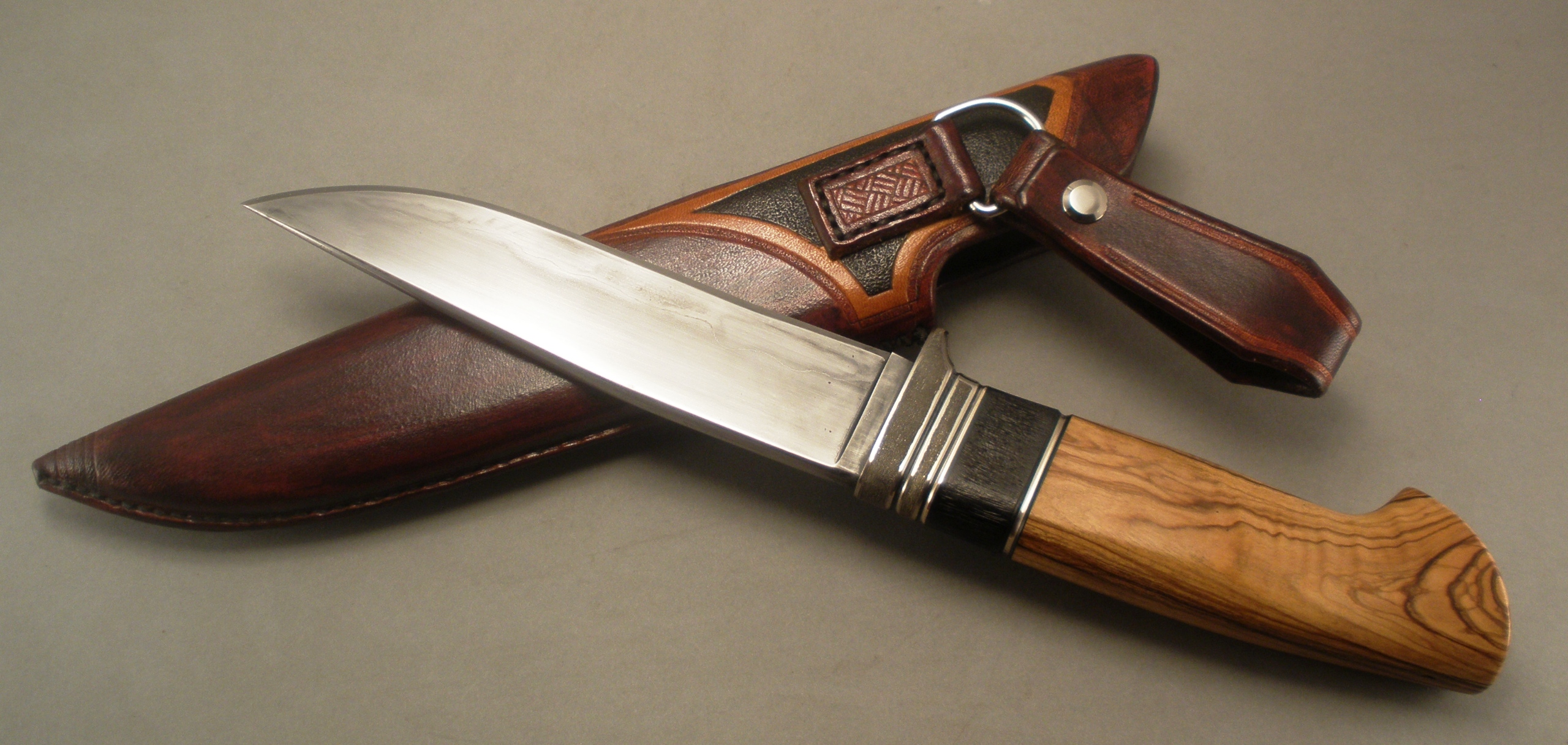

Nr. 27
Bendras ilgis- 250mm
Geležtė- 130x28x5,8mm, laminatas 65г у10 65г. Kietumas 60 HRC. Tvirtinimas kiauryminis.
Rankena- 1230mm, titanas, G10, ebony, alyvmedis.
Dėklas- naturalaus raug. oda. Dažymas Svajaus. Ačiū jam.

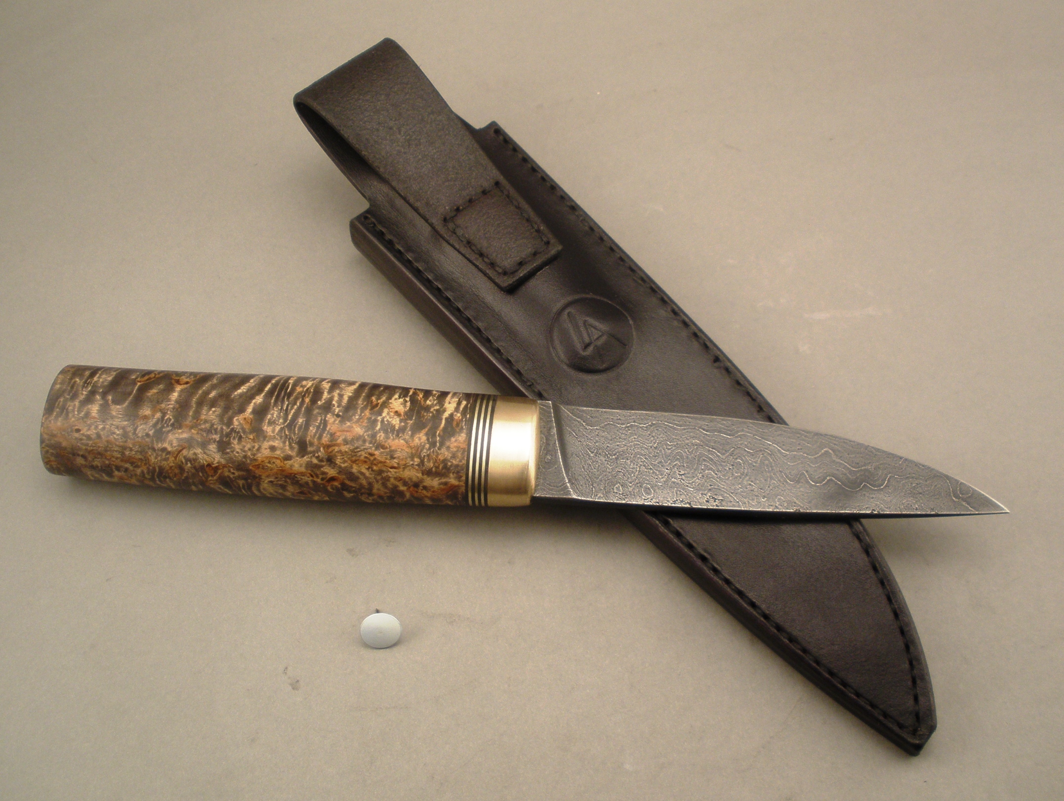

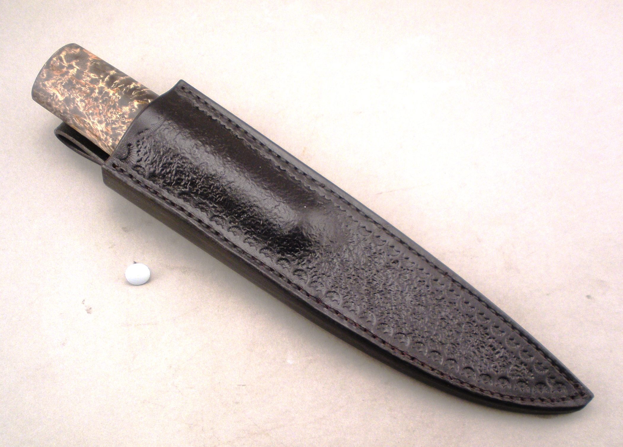

StandartinėParašytas: 2017-08-16- 14:32
:hi:

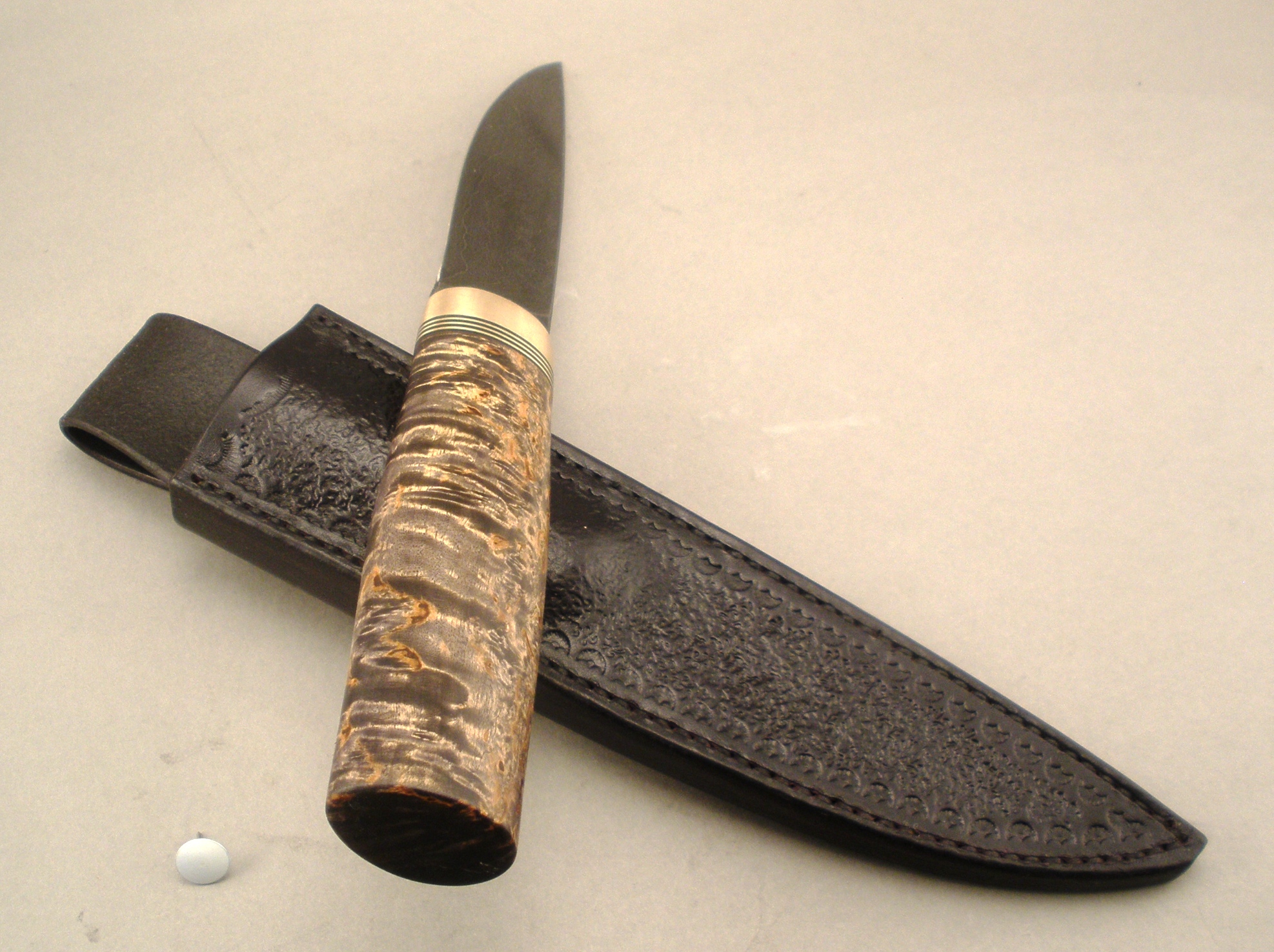

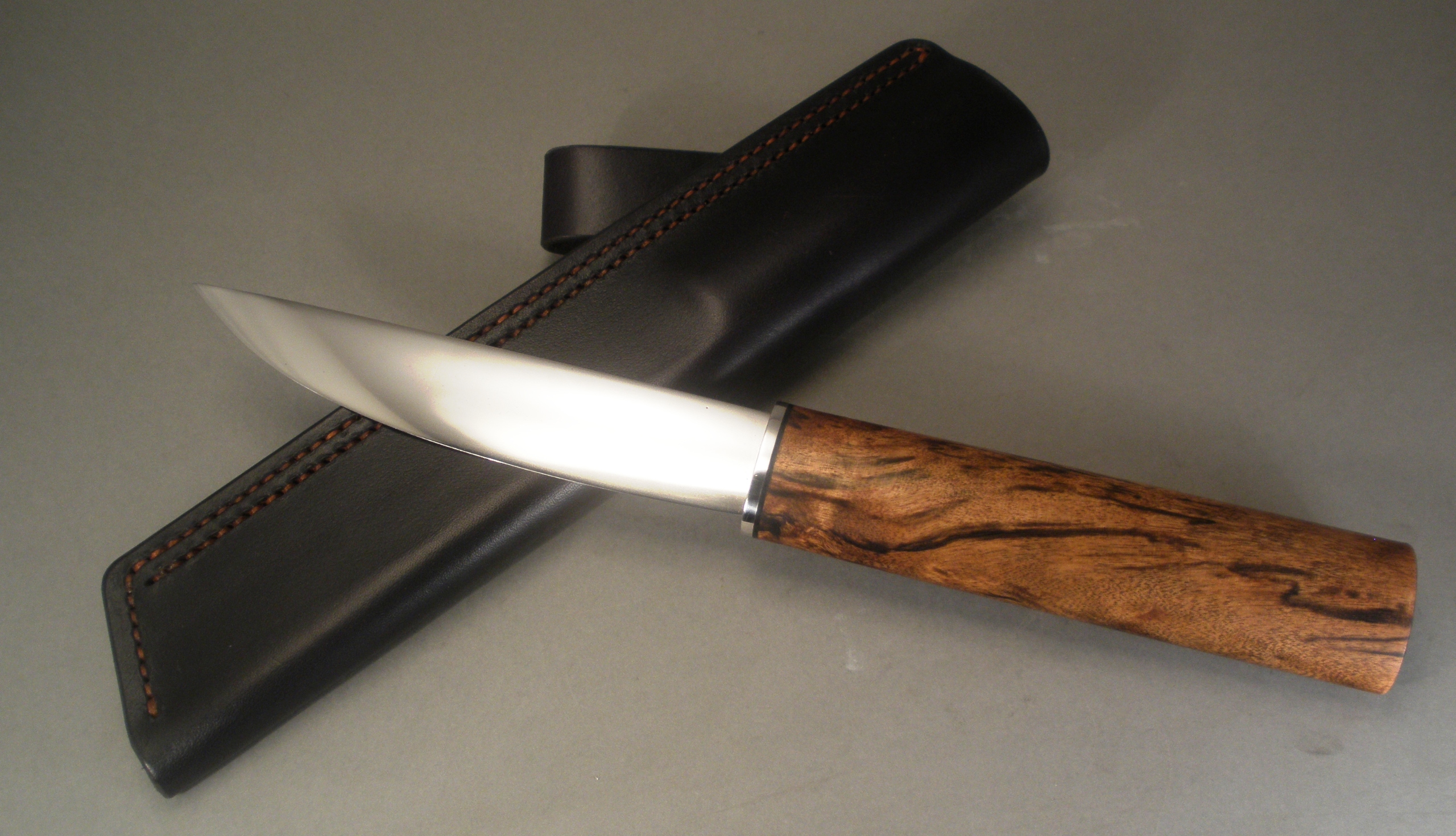

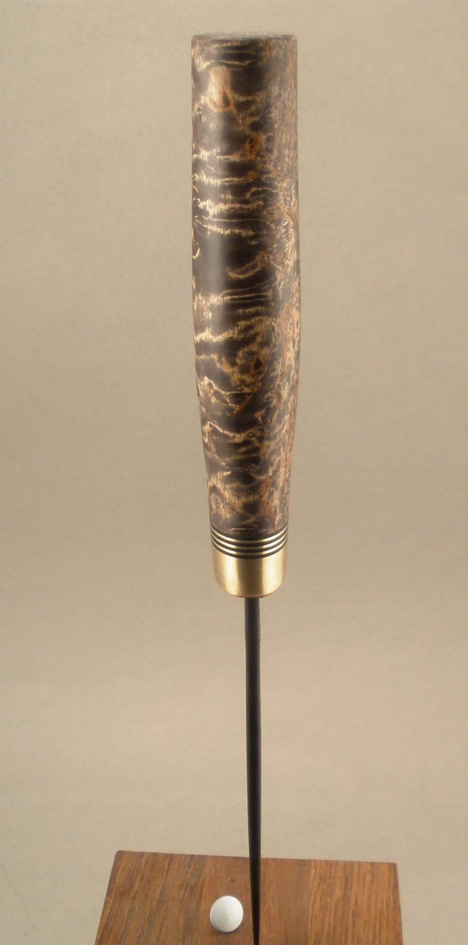

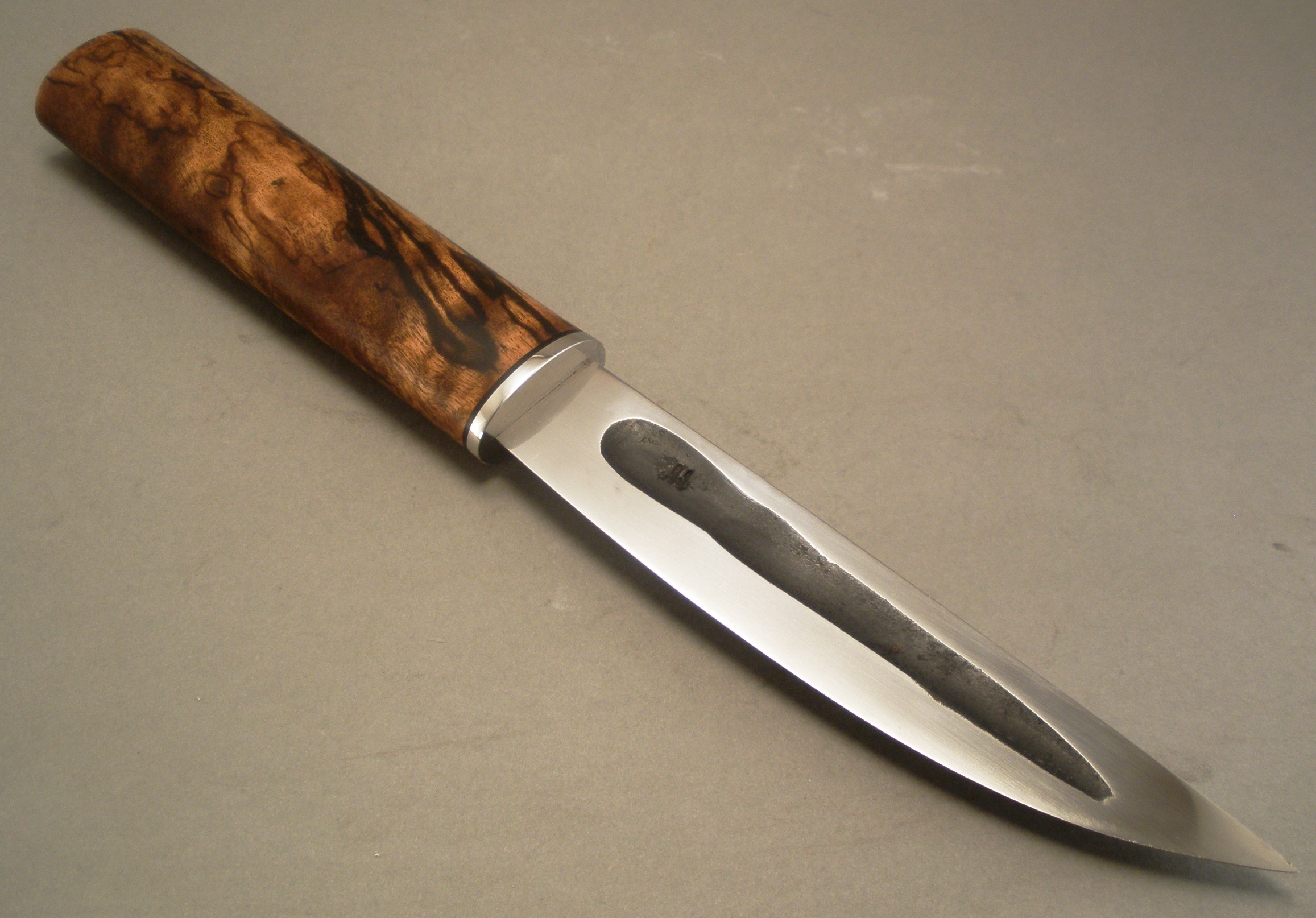

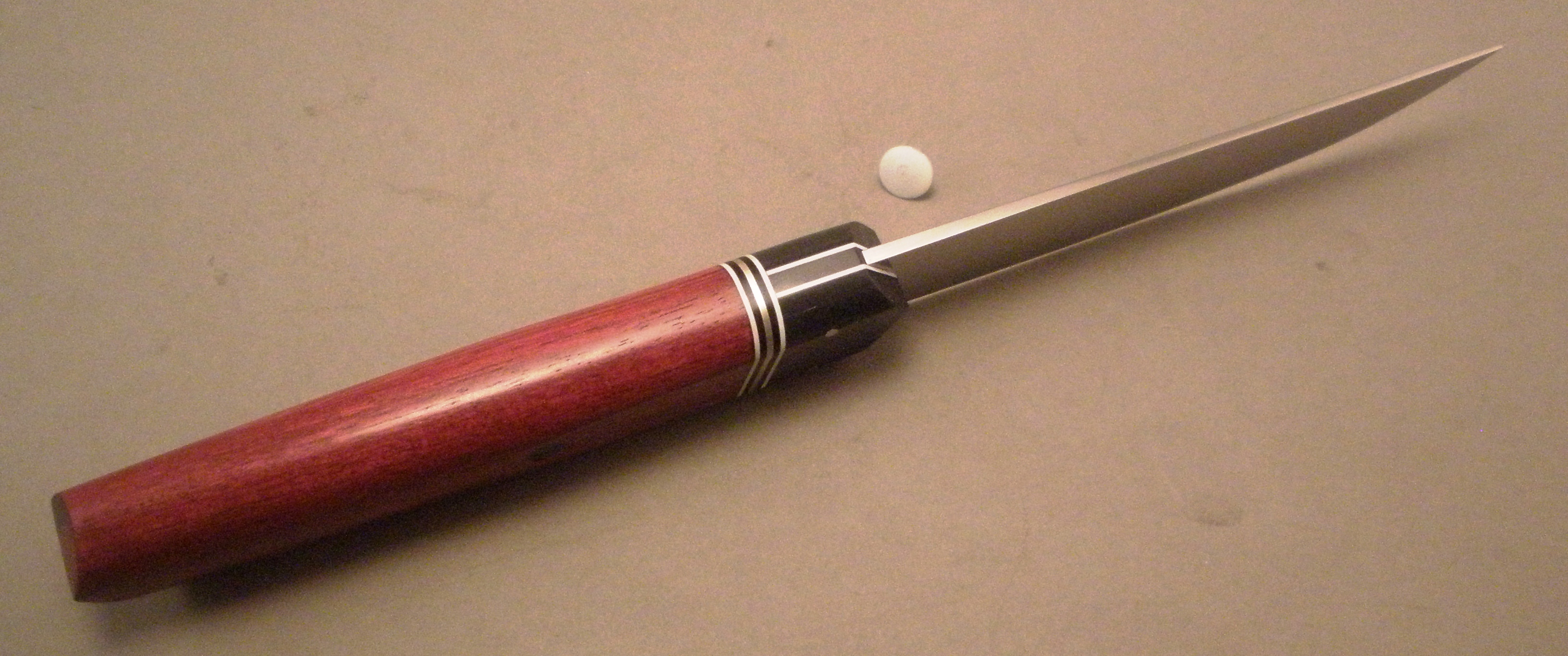

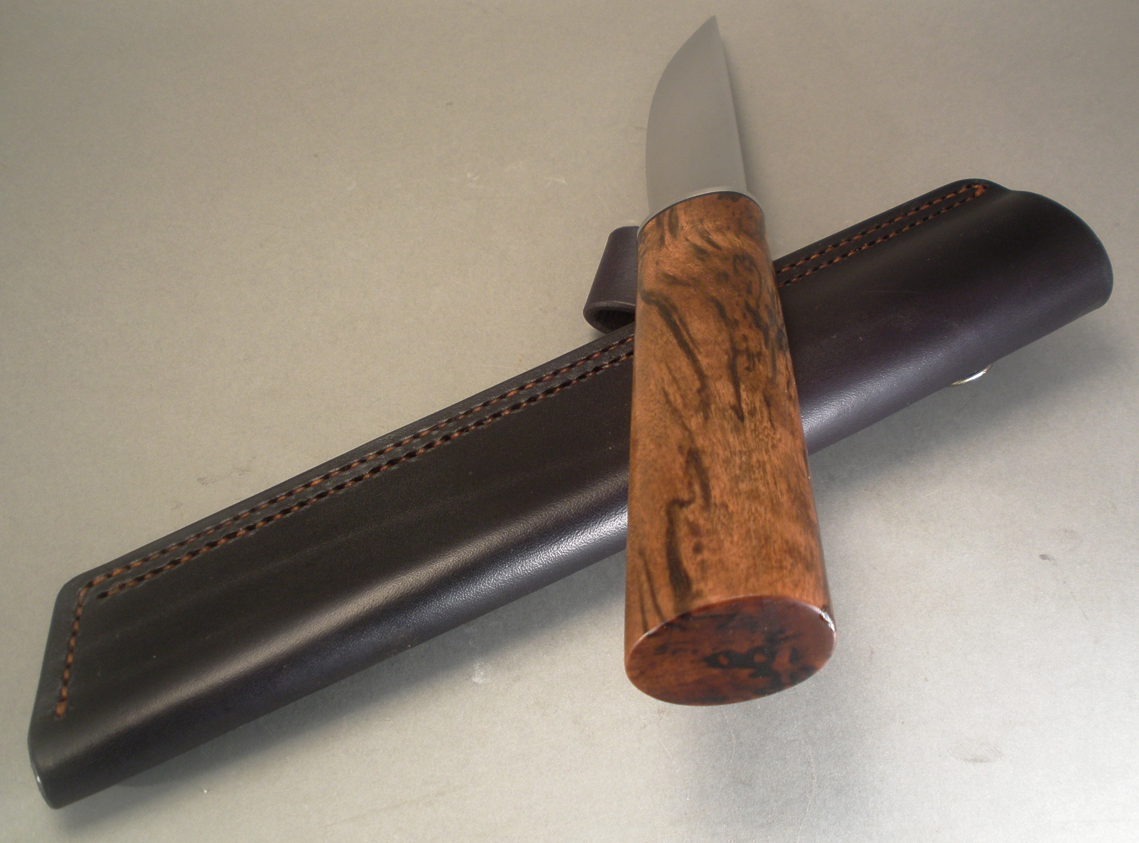

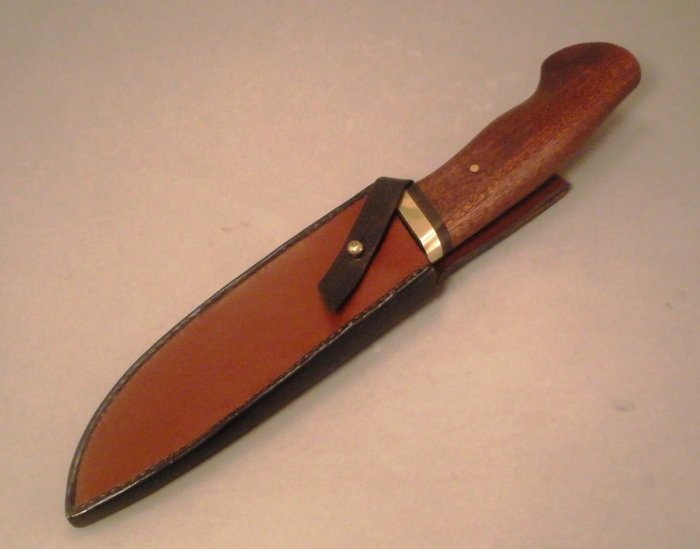

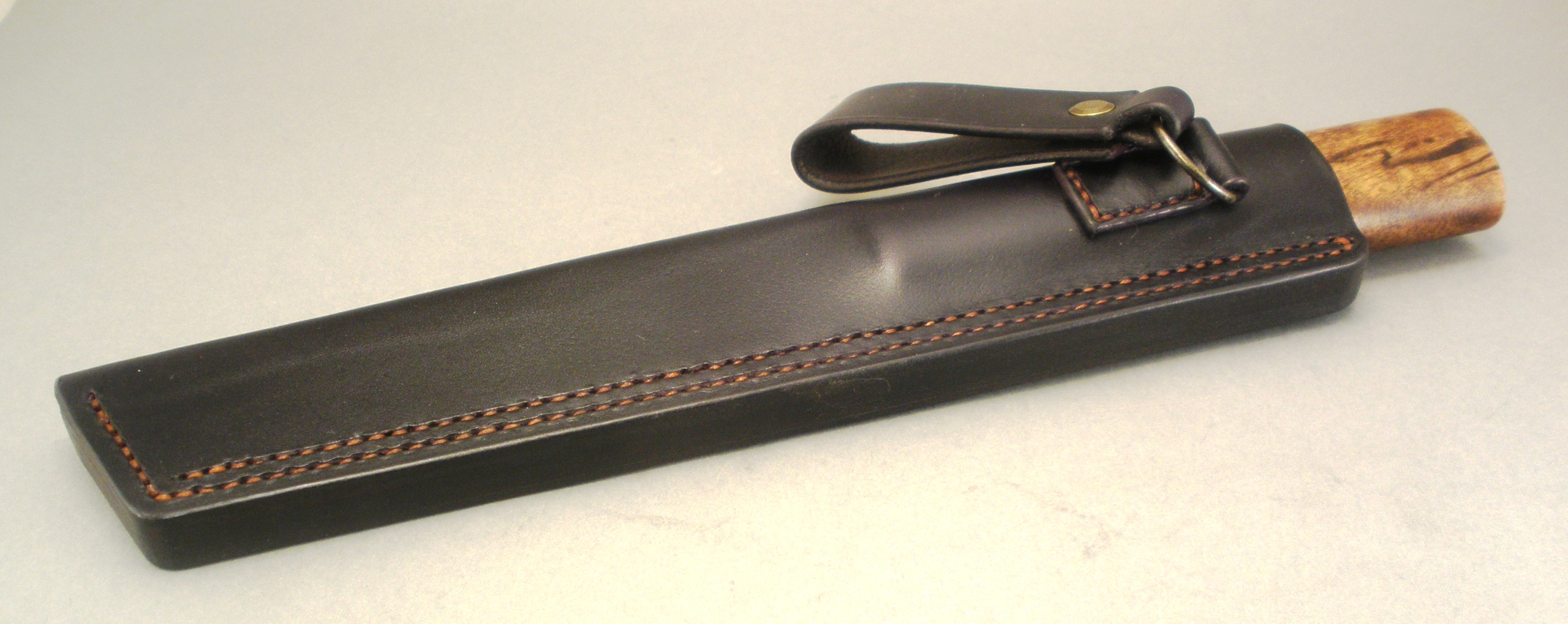

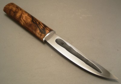

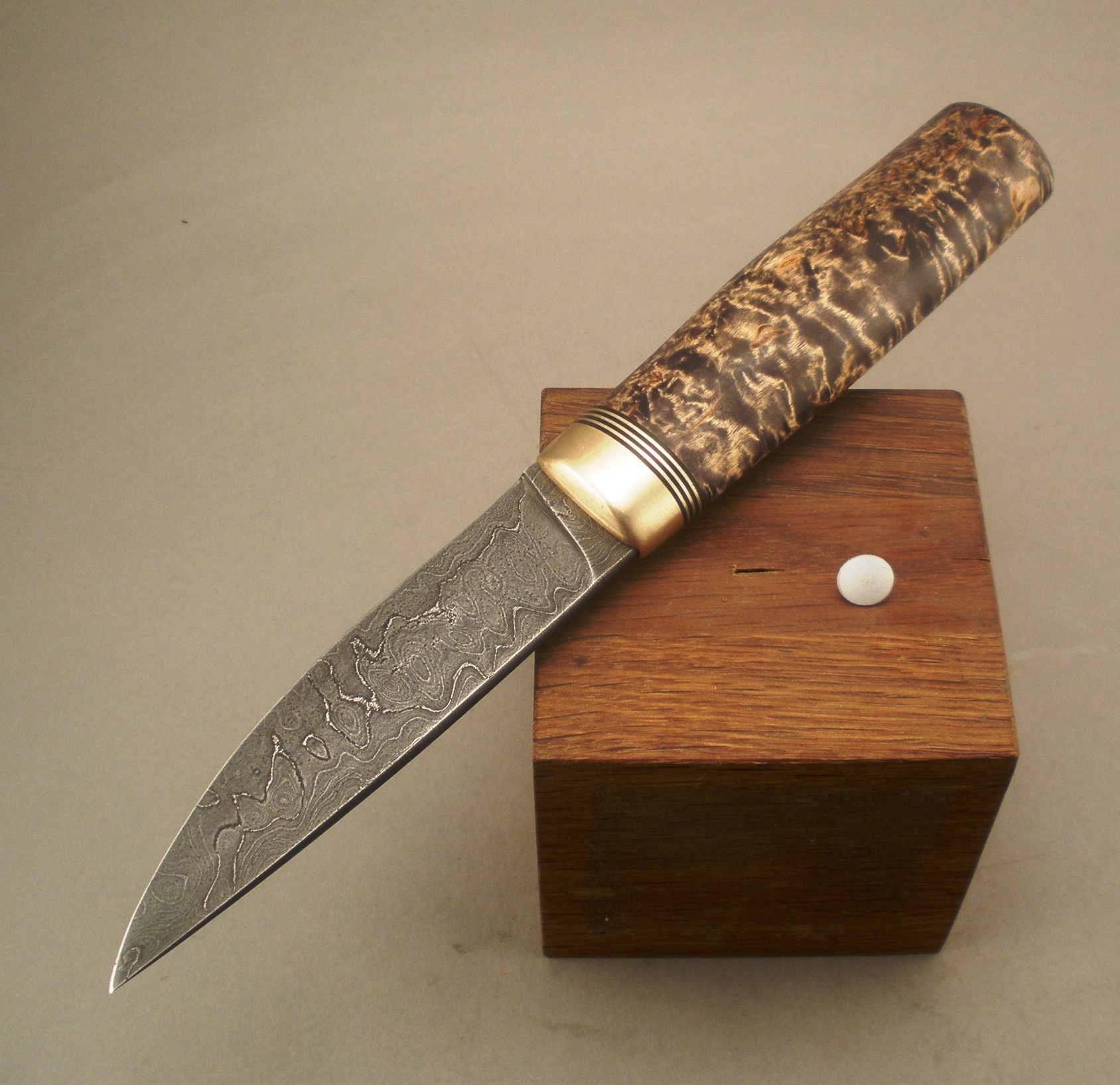

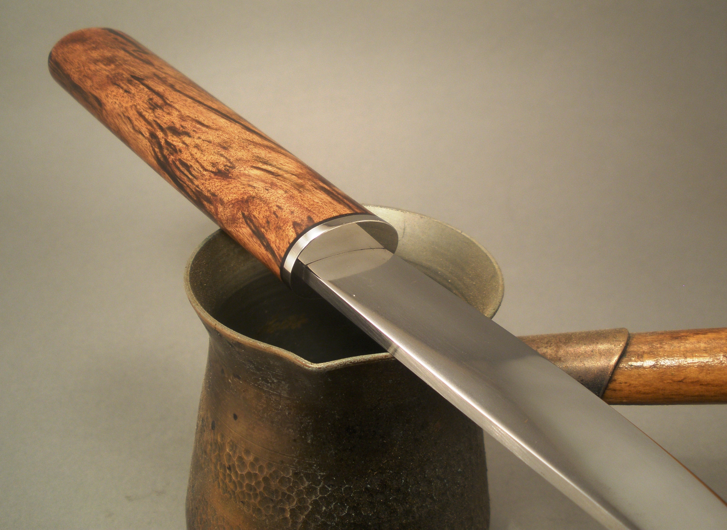

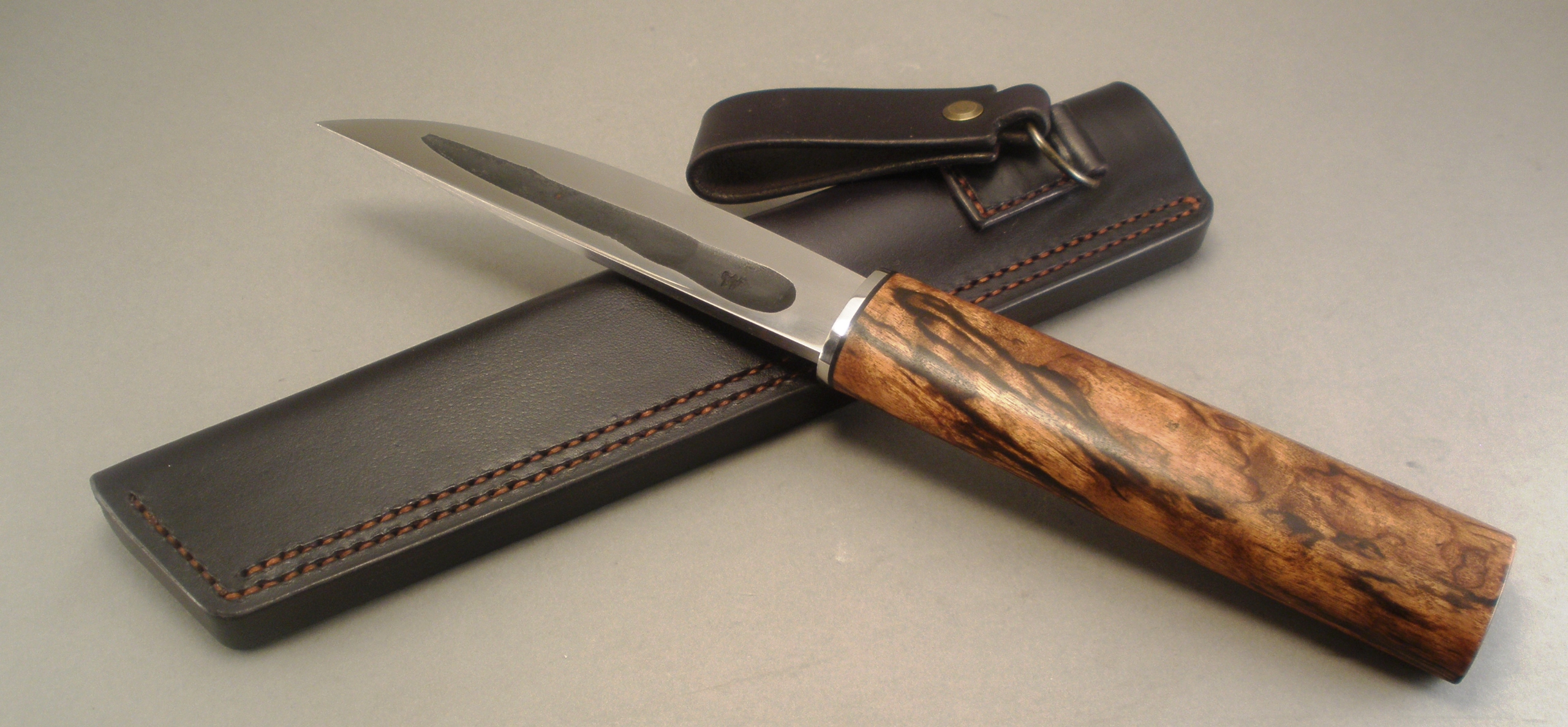

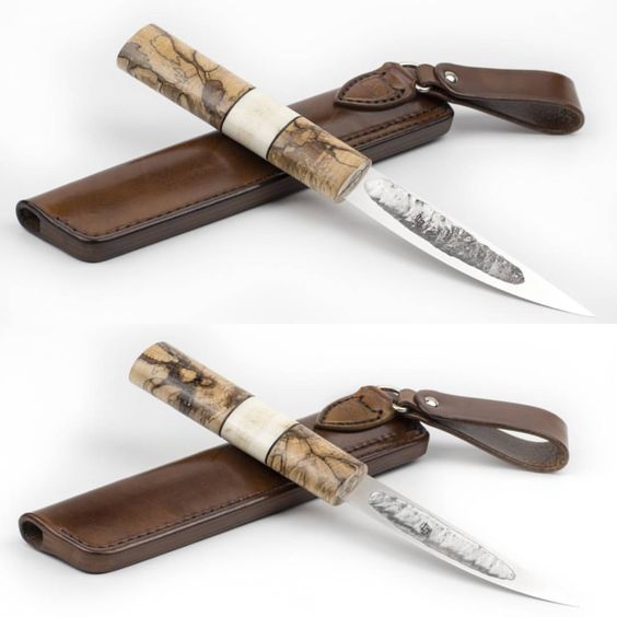

Nr.28- YAKUTAS
Bendras ilgis-265mm
Geležtė- 133x24x3,8mm. Geležtė D. Pikovo, plienas 95x18. Kietumas 60 HRC. Tvirtinimas kaisčiais ir epoksidiniais klijais, įkotės ilgis 10cm.
Rankena- 132mm, SS,G10,stabilizuotas patrūnijęs beržas ir tonuotas latviška dažyvė. Užbaigimas- danish oil.
Dėklas- cheminio raugimo dažyta oda.
001.JPG [ 988.07 KiB | Peržiūrėta 8832 kartus(ų) ]
003.JPG [ 1.25 MiB | Peržiūrėta 8832 kartus(ų) ]
005.JPG [ 1.54 MiB | Peržiūrėta 8832 kartus(ų) ]
006.JPG [ 1.68 MiB | Peržiūrėta 8832 kartus(ų) ]
007.JPG [ 1.32 MiB | Peržiūrėta 8832 kartus(ų) ]
008.JPG [ 183.41 KiB | Peržiūrėta 8832 kartus(ų) ]
011.JPG [ 742.42 KiB | Peržiūrėta 8832 kartus(ų) ]
012.JPG [ 1.53 MiB | Peržiūrėta 8832 kartus(ų) ]
StandartinėParašytas: 2017-08-16- 15:56
Padarytas tvarkingai. +1

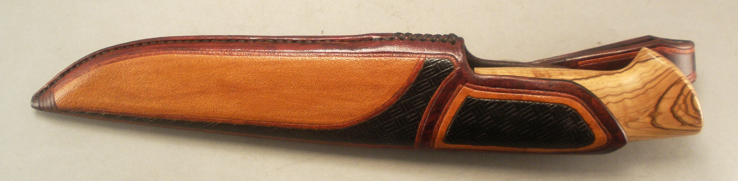

Kaip suprantu autentiškumo nesiekiai, tad tuo atžvilgiu nekomentuosiu. Vienintelis pastebėjimas: į cheminio raugimo makštį vertėjo daryti medinį įdėklą. Ne tiek dėl autentikos, kiek dėl geležtės apsaugos nuo korozijos.
StandartinėParašytas: 2017-08-16- 21:50
Peilis :liuks: , makštis :liuks: , bet abu kartu ne į temą, mano nuomone. Bet gal tai užsakovo pageidavimu?
StandartinėParašytas: 2017-08-16- 22:39
Nerukau rašė:
Gerb. kolega, čia yra modernizuotas YAKUTAS. Daryti tradicinį variantą man pasirodė per lengva.
Aleksandro Martyniuko yakutai
369b2b57e96327a1ec8689c3c4709958.jpg [ 31.12 KiB | Peržiūrėta 8770 kartus(ų) ]
StandartinėParašytas: 2017-08-16- 23:32
Tikrai neturiu nieko prieš šį variantą, bet pasilinksiu prie savo nuomonės, jeigu galima :). Manau, šiam peiliui labai būtų tikusi makštis kaip Jūsų peilio Nr. 19, čia tik mano nuomonė :)

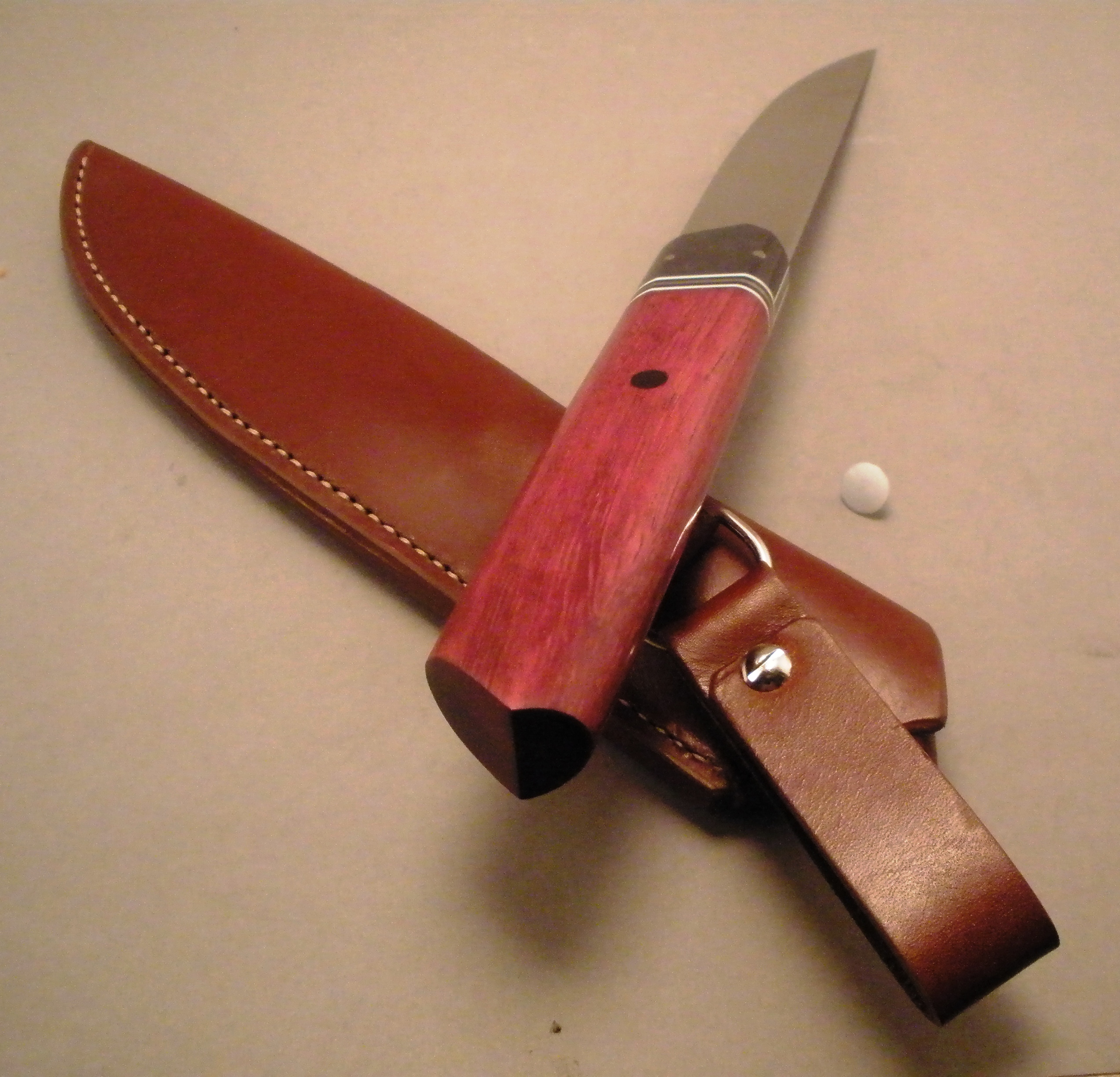

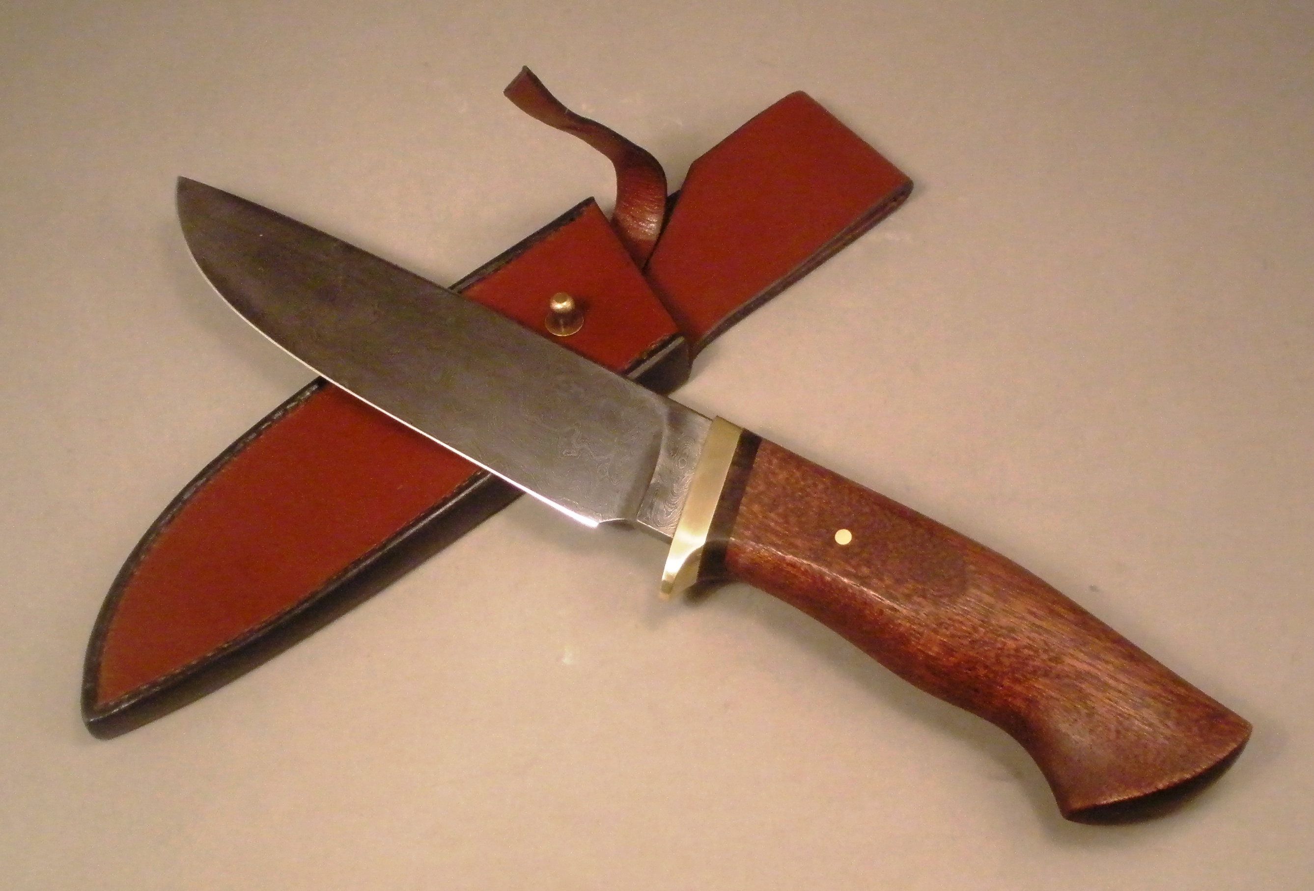

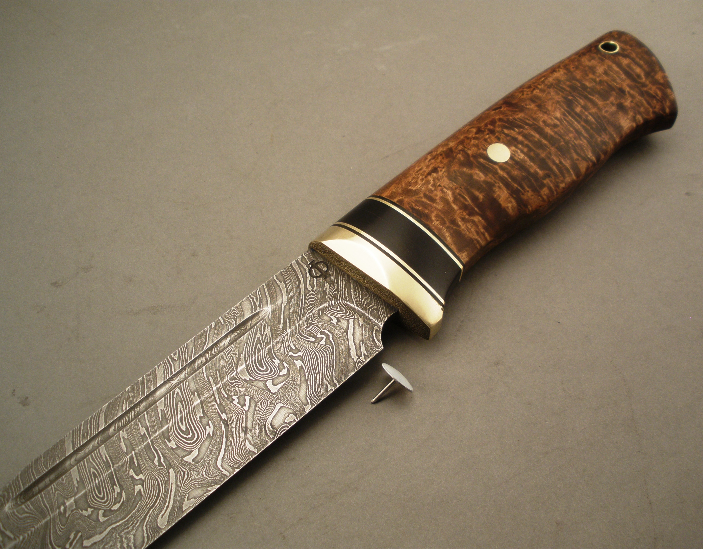

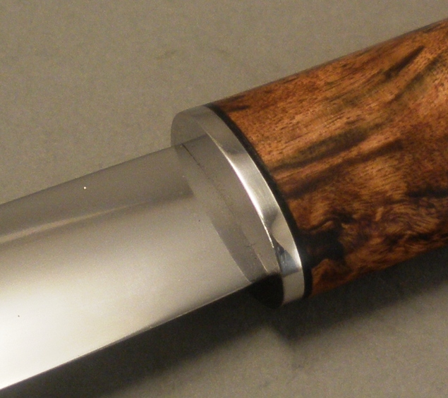

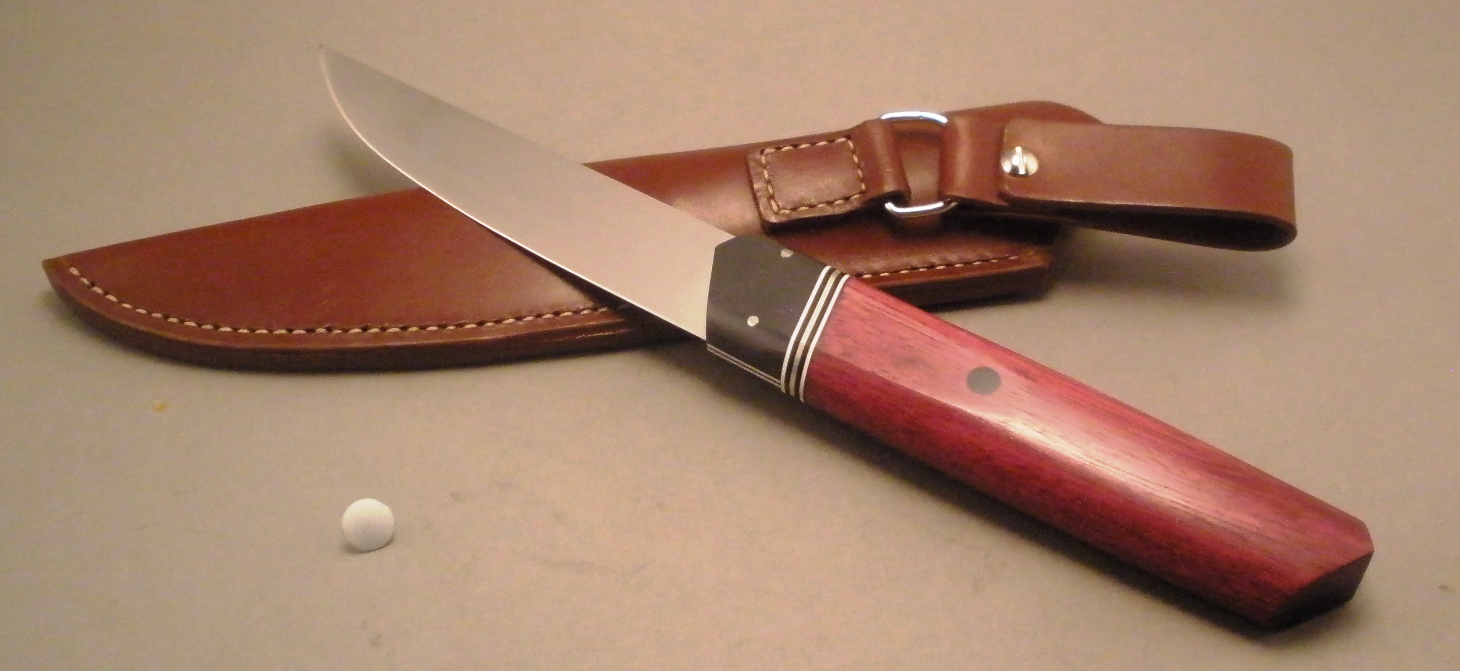

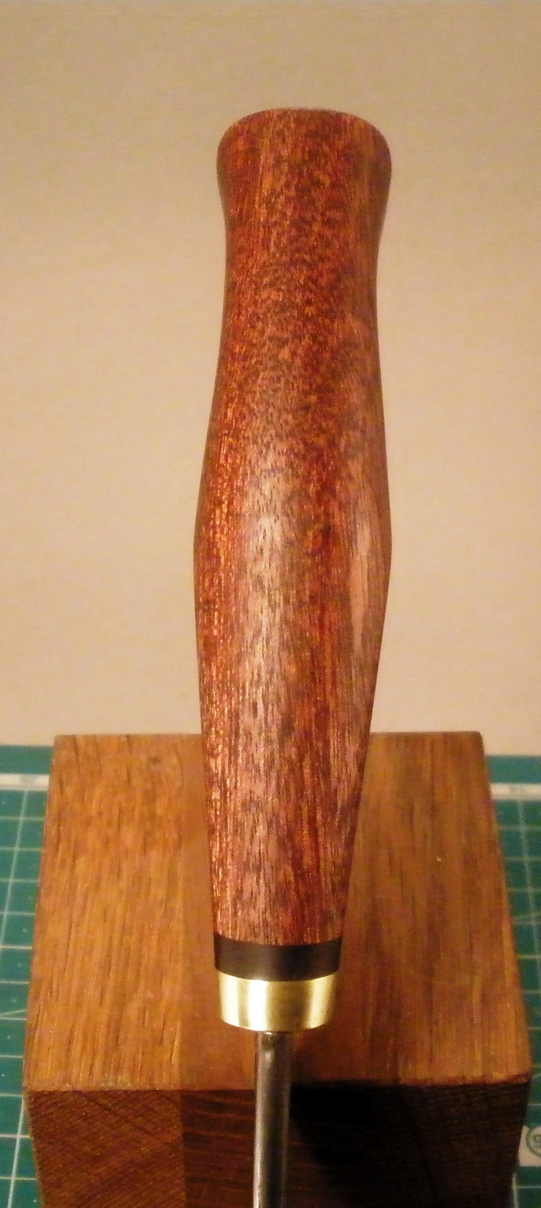

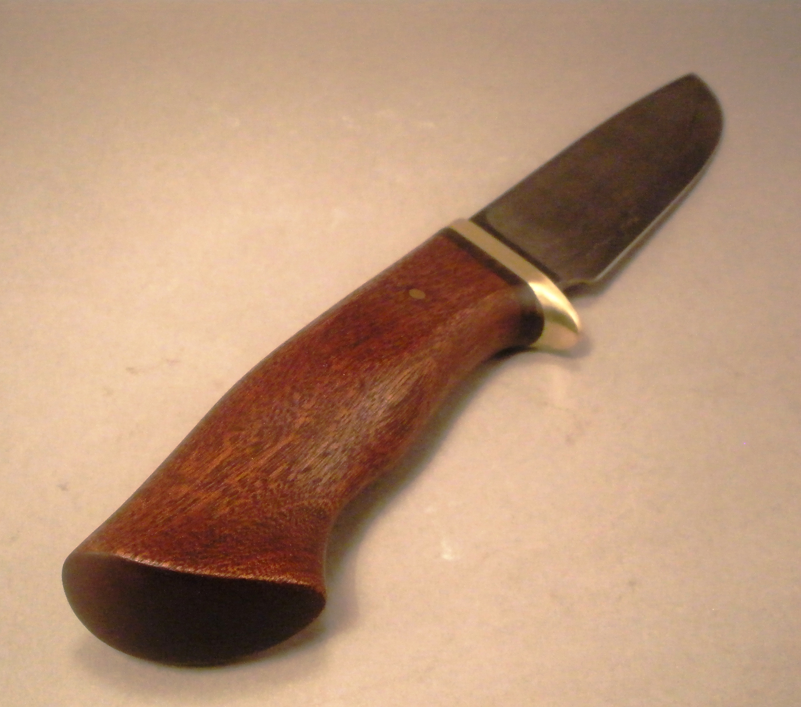

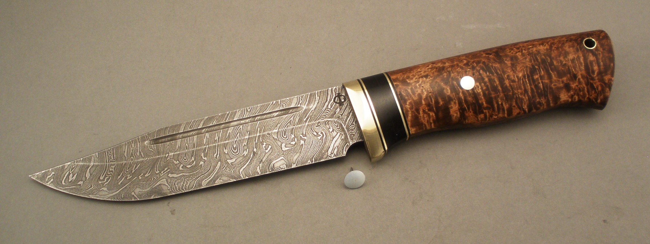

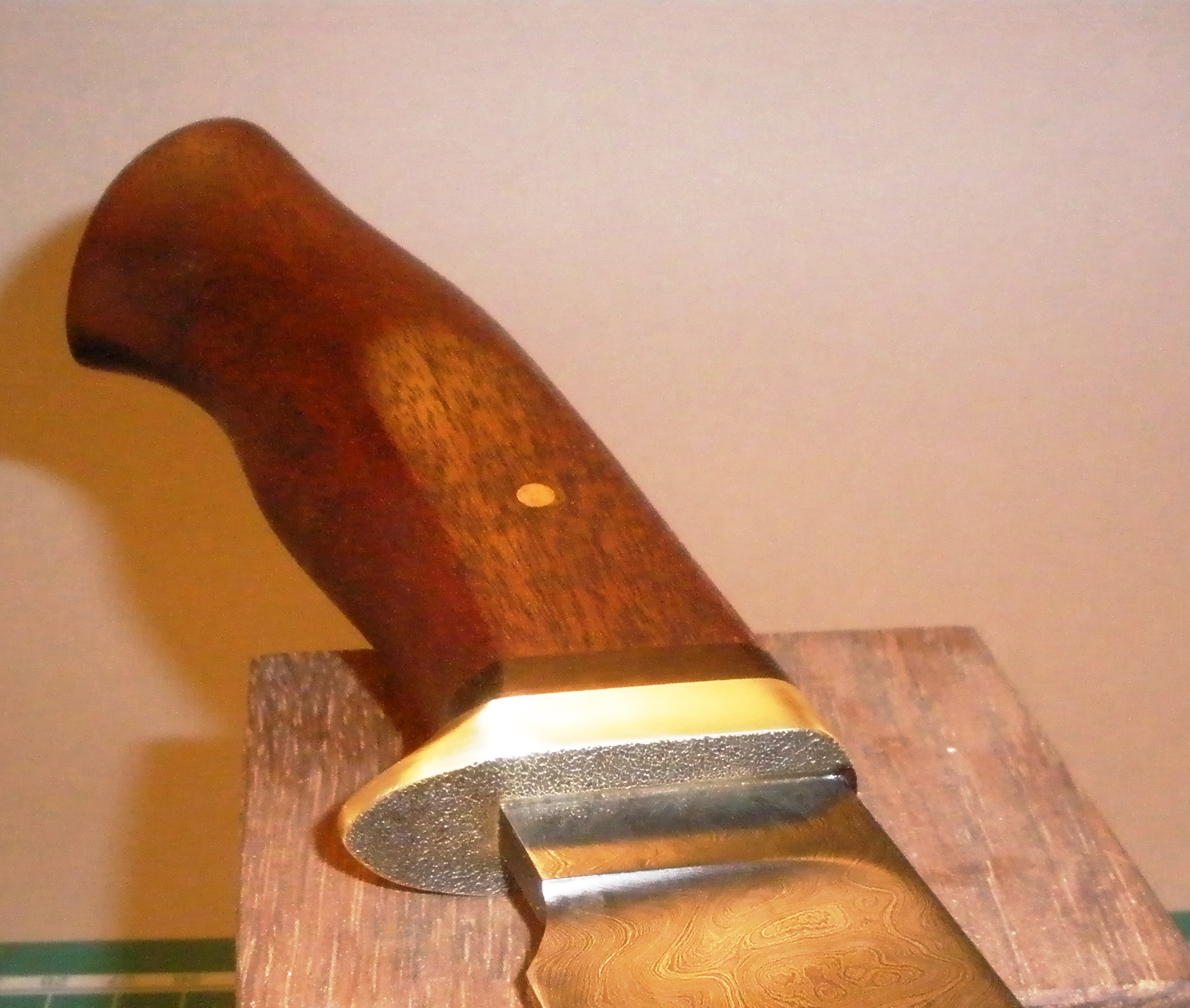

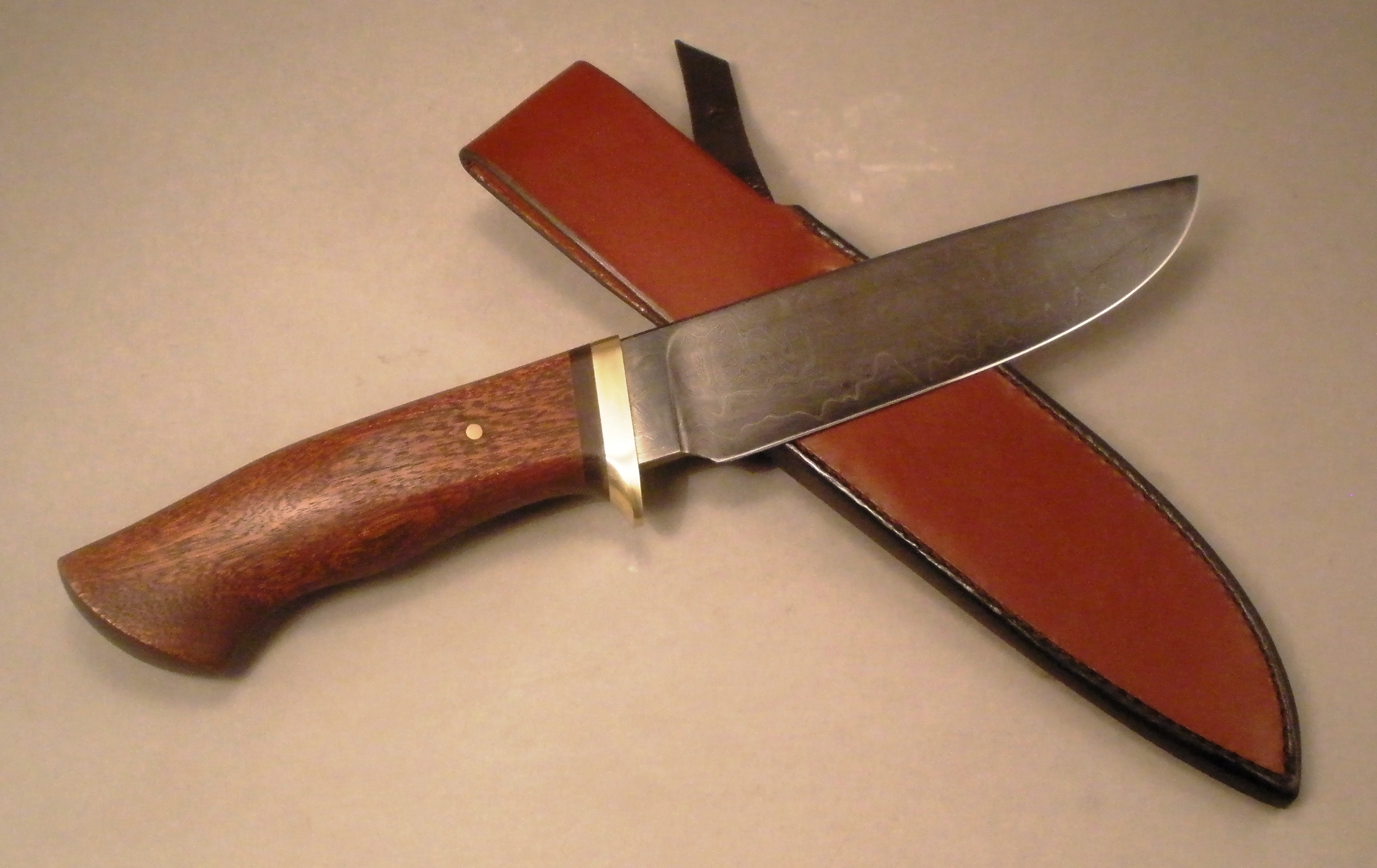

Nr.29.
Bendras ilgis-280mm.
Geležtė-150x35x5mm. Damaskinis plienas iš Vilniaus raj.
Rankena-130mm, žalvaris, ebony, dažytas raudonmedis. Įkotė įklijuota į rankeną 2/3 ilgio
epoksidiniais klijais.
Dėklas-dažyta itališka oda.

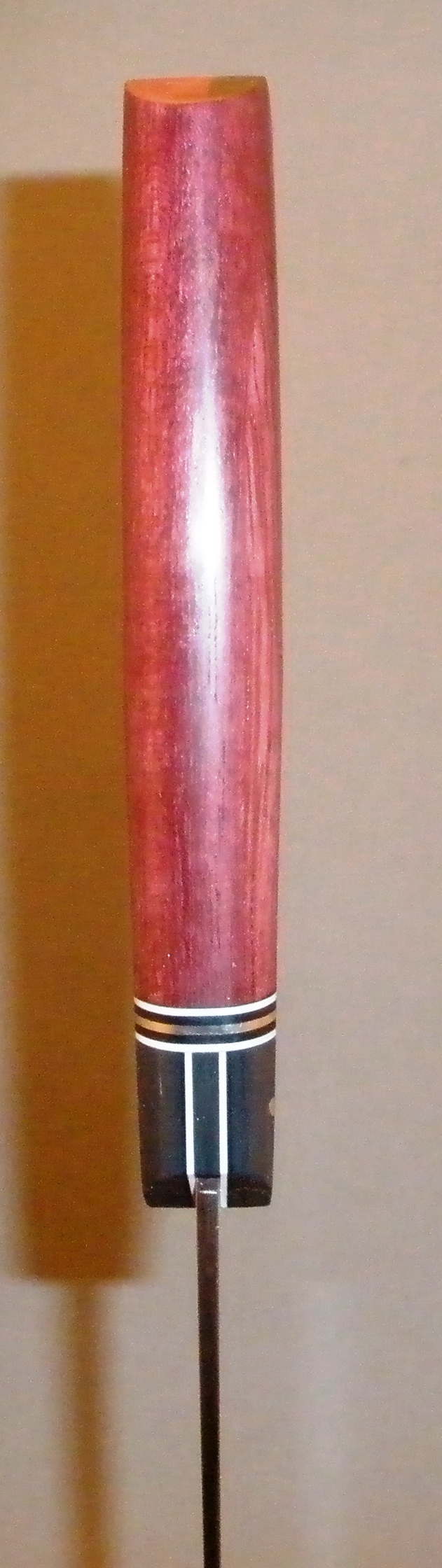

Nr.30.
Bendras ilgis-250mm
Geležtė-120mm ( 2016m konkursinė)
Rankena-130mm, banko kort., juoda plastmasė, melchioras, SS knedės, pinai iš ebony wood,
pink ivory wood.
Dėklas- dažyta itališka oda.

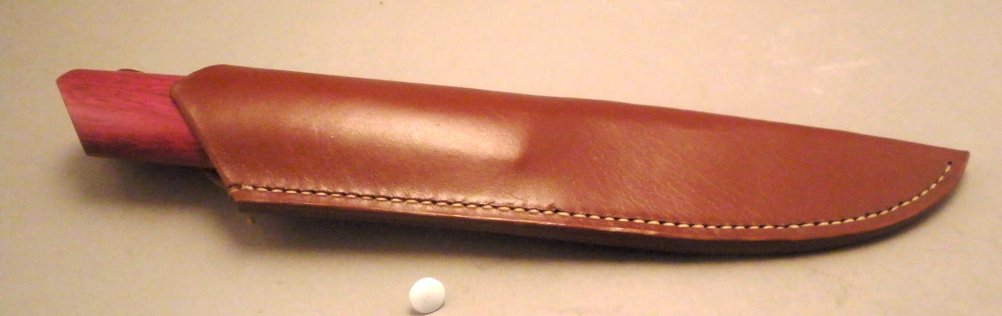

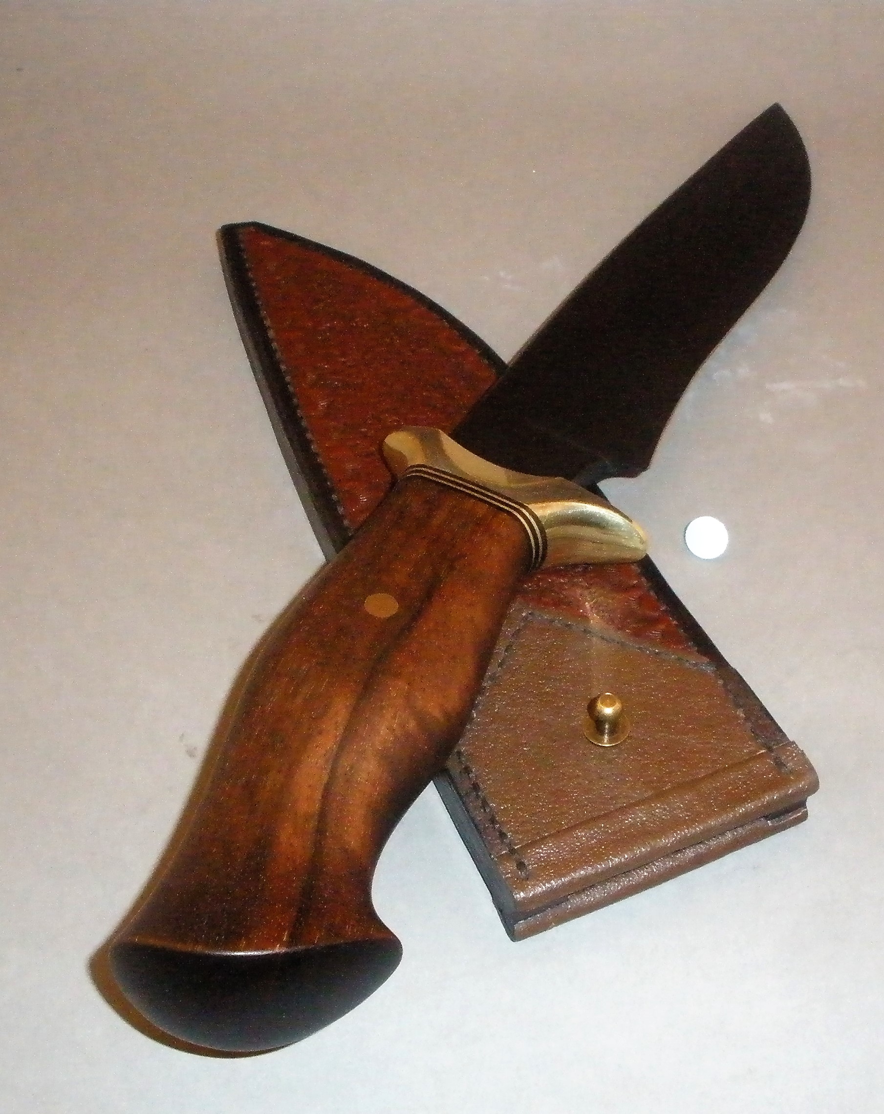

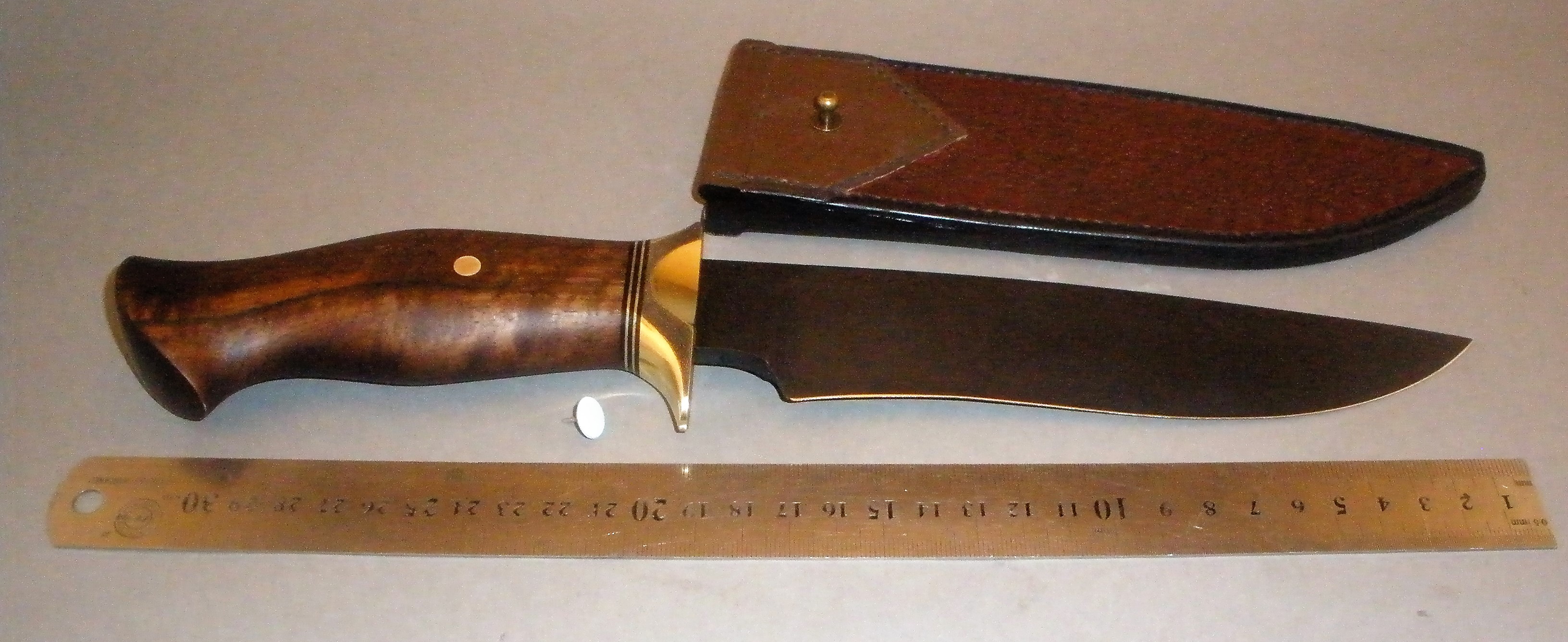

NR.31
Bendras ilgis-320mm
Geležtė-190mm. Laminatas 65Г-У8-65Г,kietumas 60HRC.
Rankena-130mm,žalvaris,G10,graikinis riešutas.

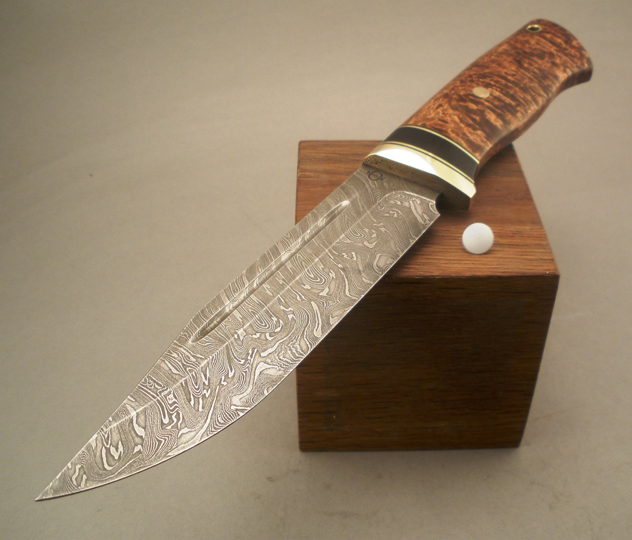

Nr.33
Bendras ilgis-275mm.
Geležtė A.Fedotovo- 150x32x2,5mm.
Rankėna- 125mm, žalvaris,G10, dažytas karelinis beržas.
