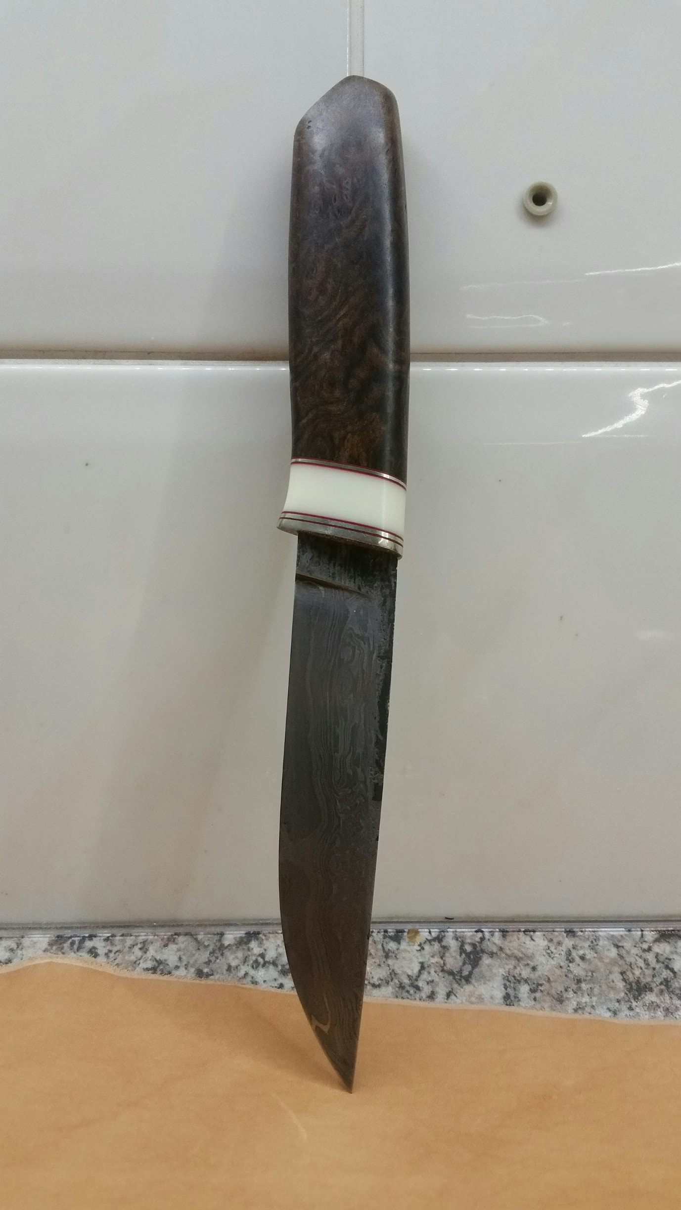

vytis rašė:
Sveiki visi su naujausiais metais visus
Naujas darbas šiais metas:)
Geležtė A.Prikazčikovo laminatas
130×23×4mm, Hrc 59/60
Rankenos medienos rūšies nežinau nes močiutė dovanų iš tailando turgaus parvežė:)))

Šauniai padirbėta :liuks:
IMHO man geriau žiurėtūsi šitaip, ar būtų patogiau kitas klausimas...

Ir as pritariu.Ta kolegos pataisyta vieta(pirsto atrama rankenos apacioj) pas tave per stora(per daug "mesos").Ir dar,man geriau ziuretusi jei garda butum islenkes kaip pries tai darytam peili.Nuolydziu pradzios linija Prikazchikovo gelezteje prasideda ne staciu kampu,o pasvirusi,mano subjektyvia nuomone butu graziau kad ir garda butu pasvirusi analogiskai.Siaip labai neblogai.

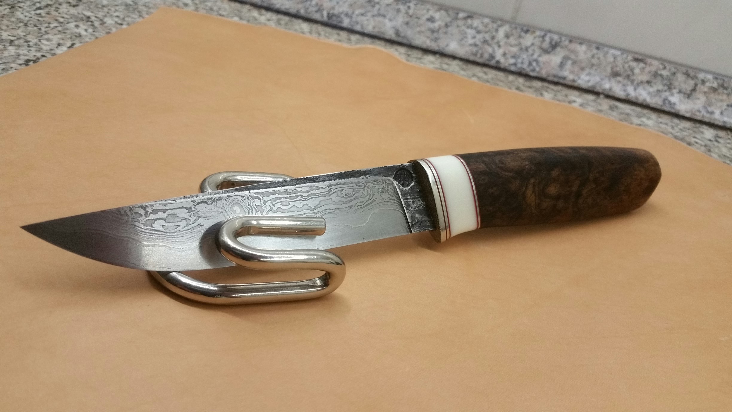

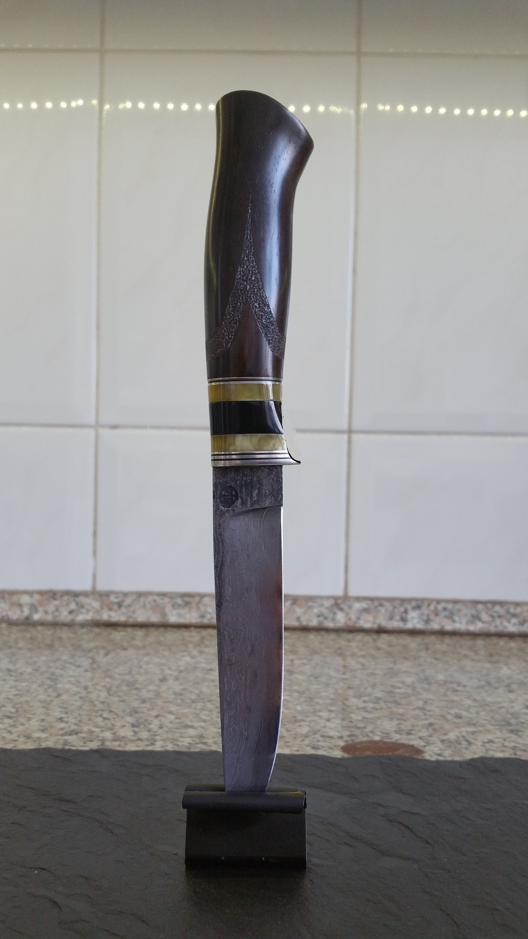

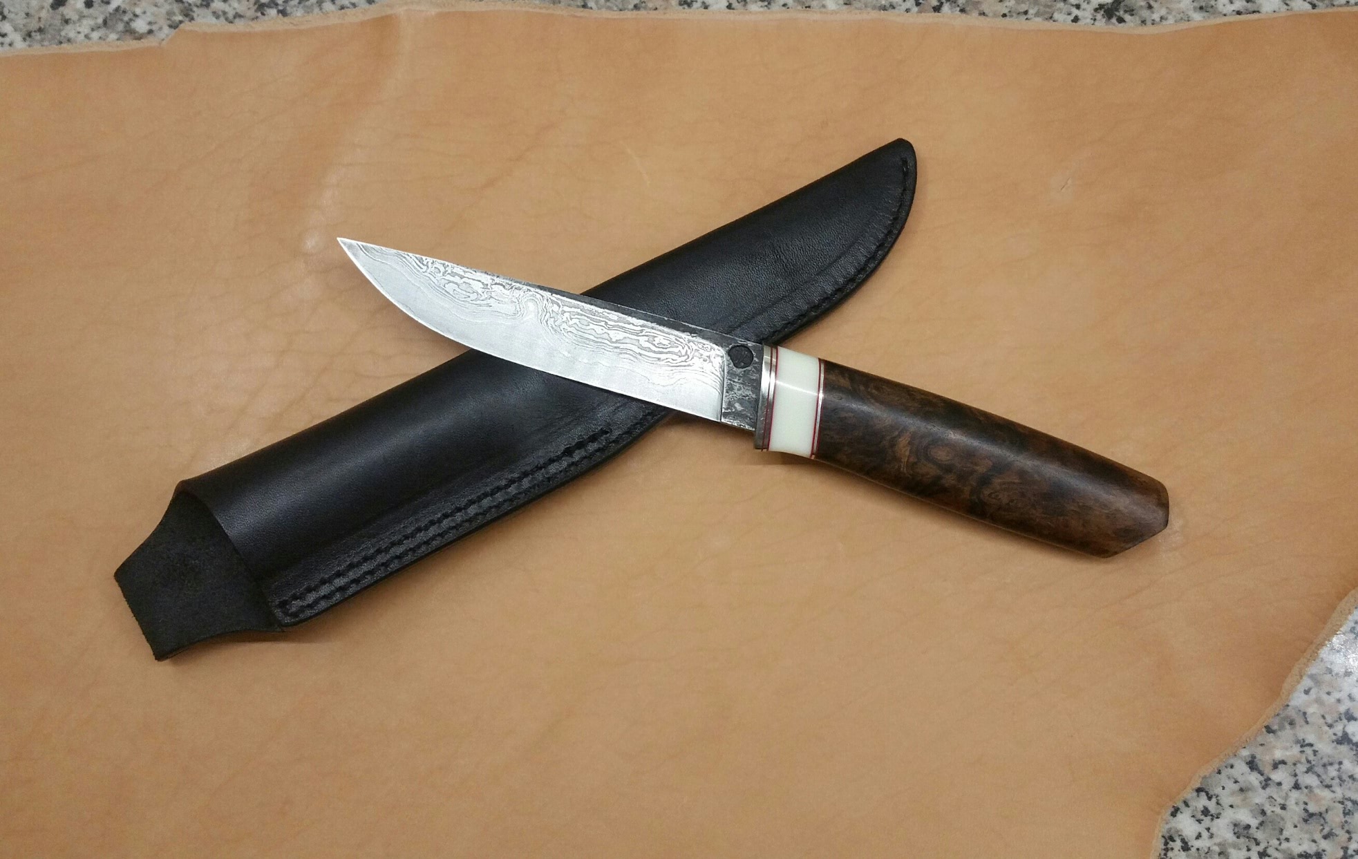

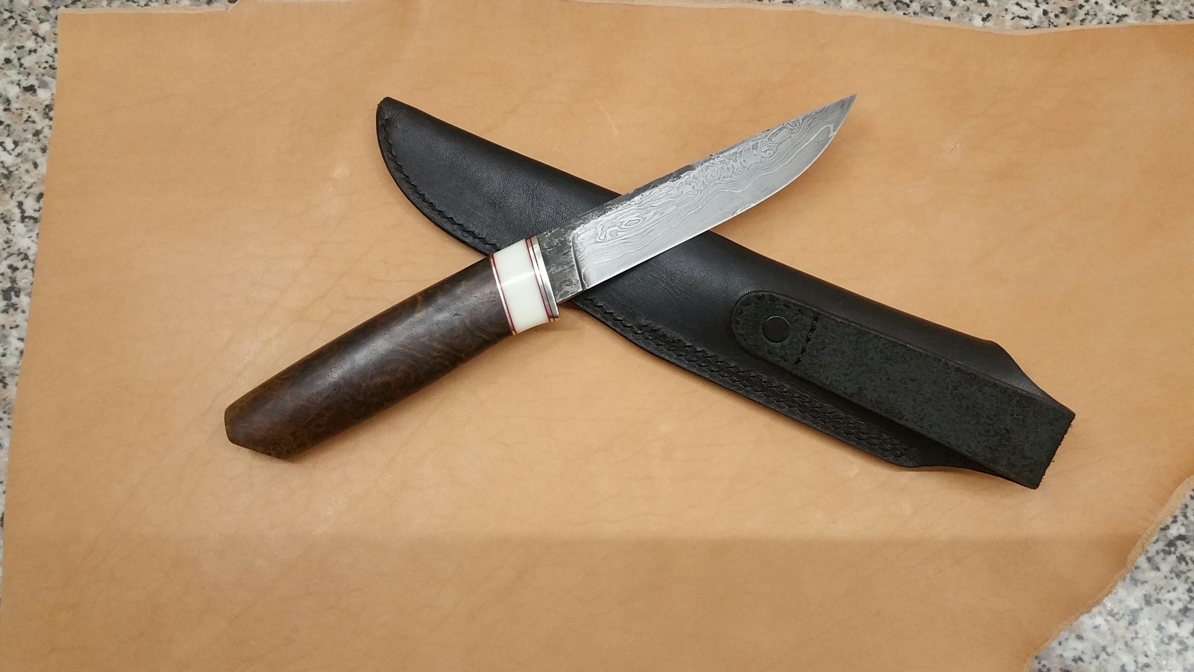

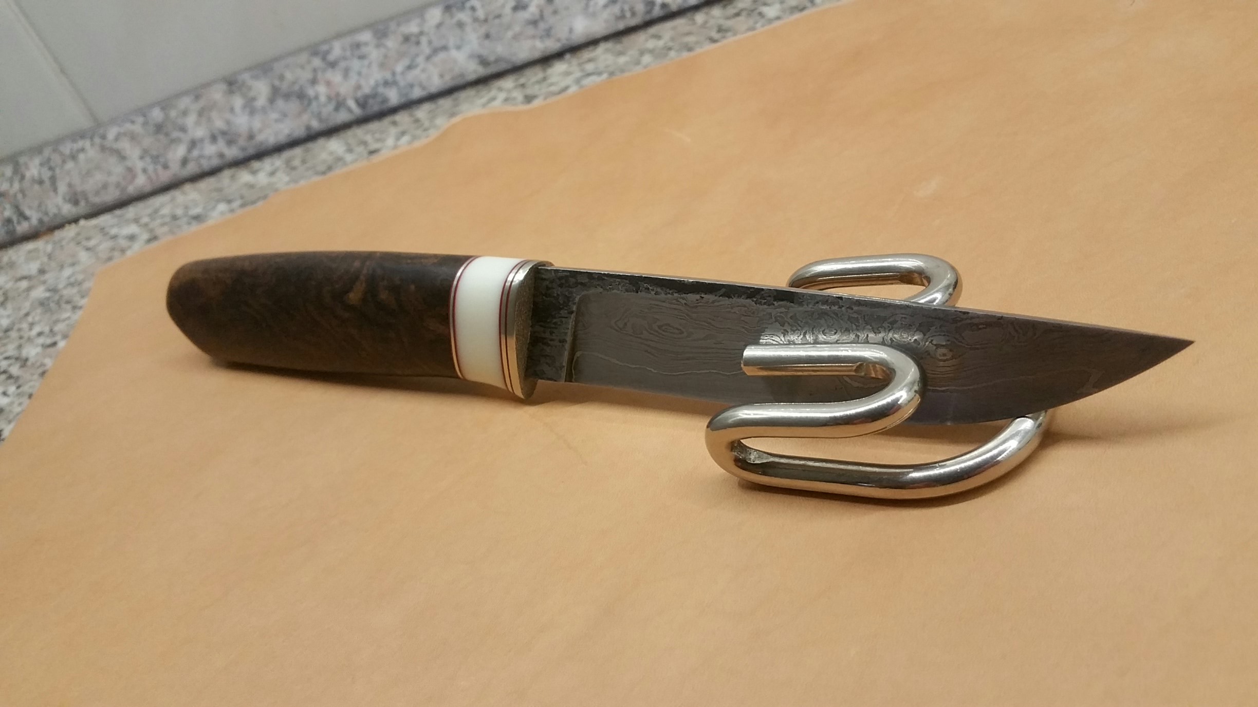

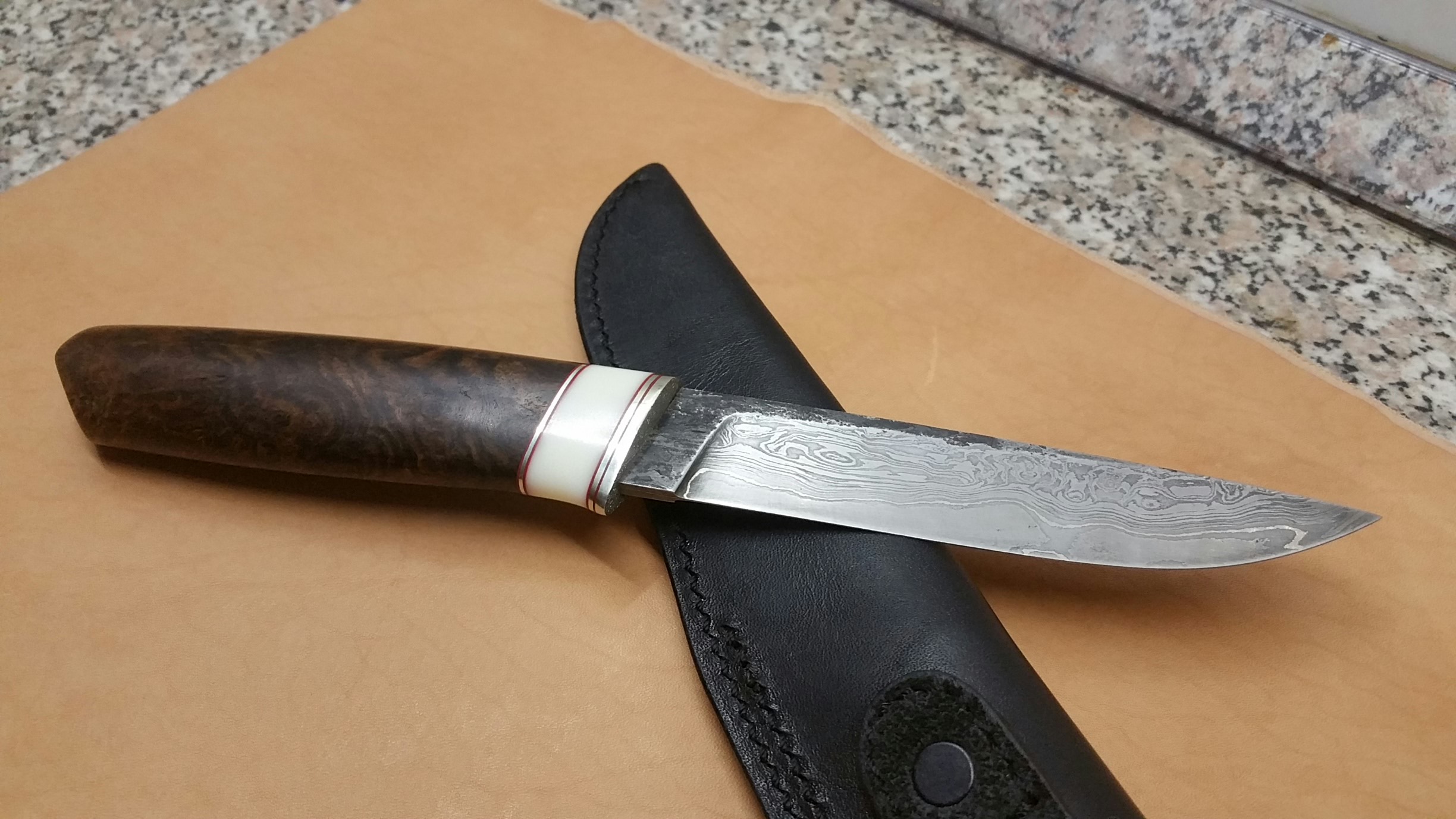

A.Prikazčikovo lamilato geležtė.Benras ilgis 245mm
Geležtė 125×24×3mm,HRC 58-60
Rankena riešuto gumbo mediena,melchioras,fibra,corianas.

Rankenos galas vizualiai truputi per daug nusiaurintas, bet visumoje - dailus. +1

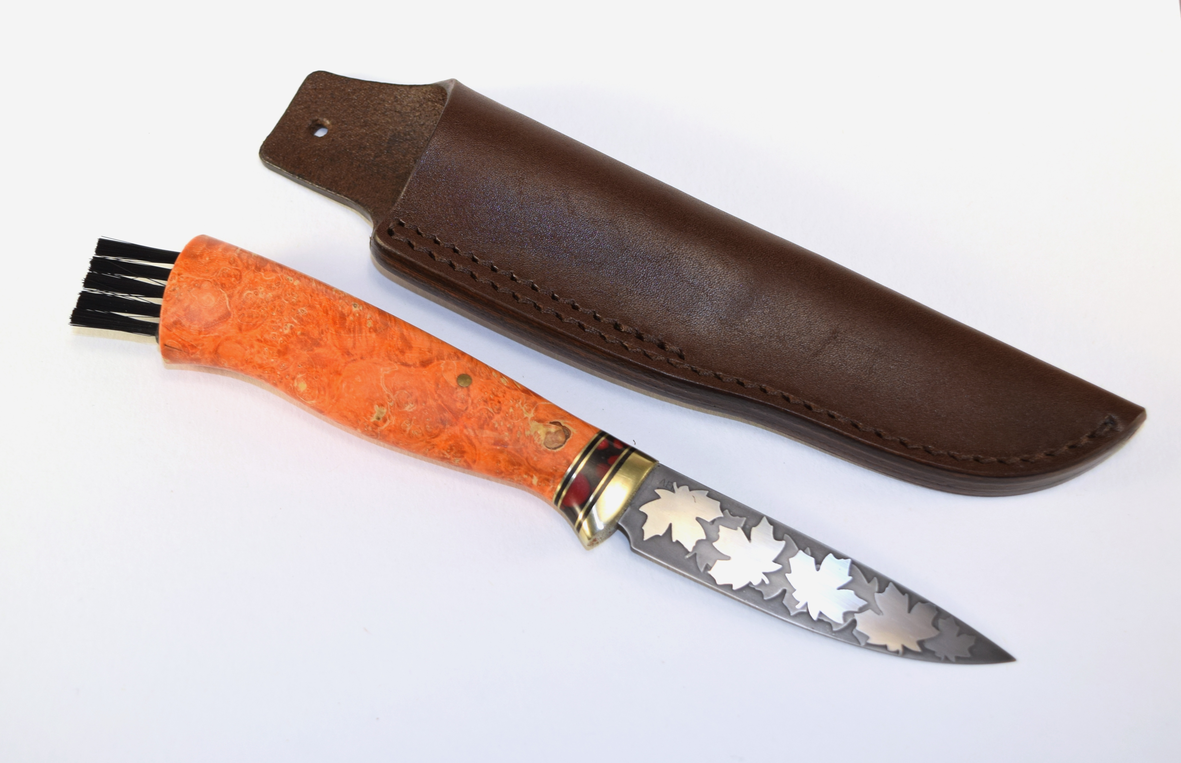

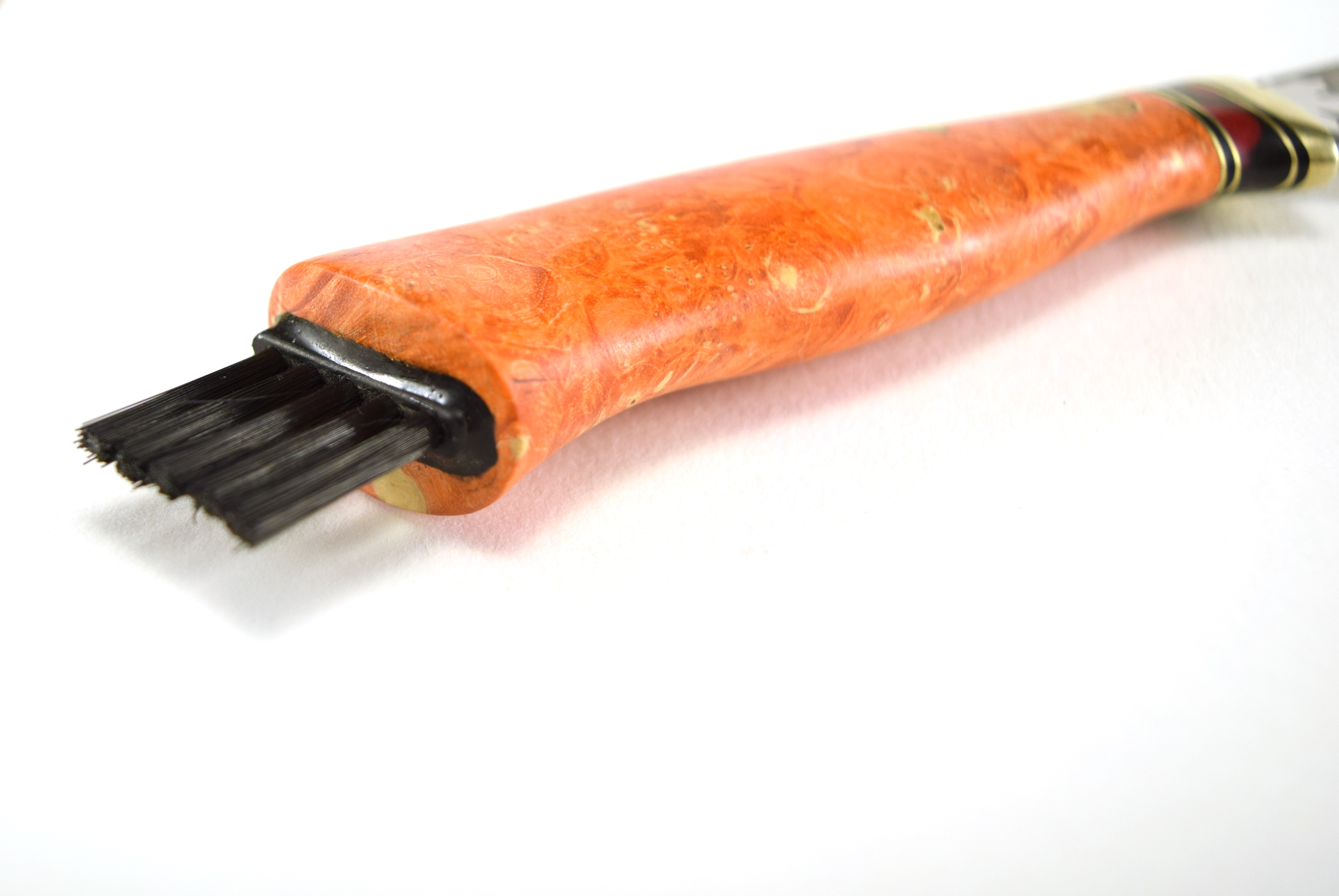

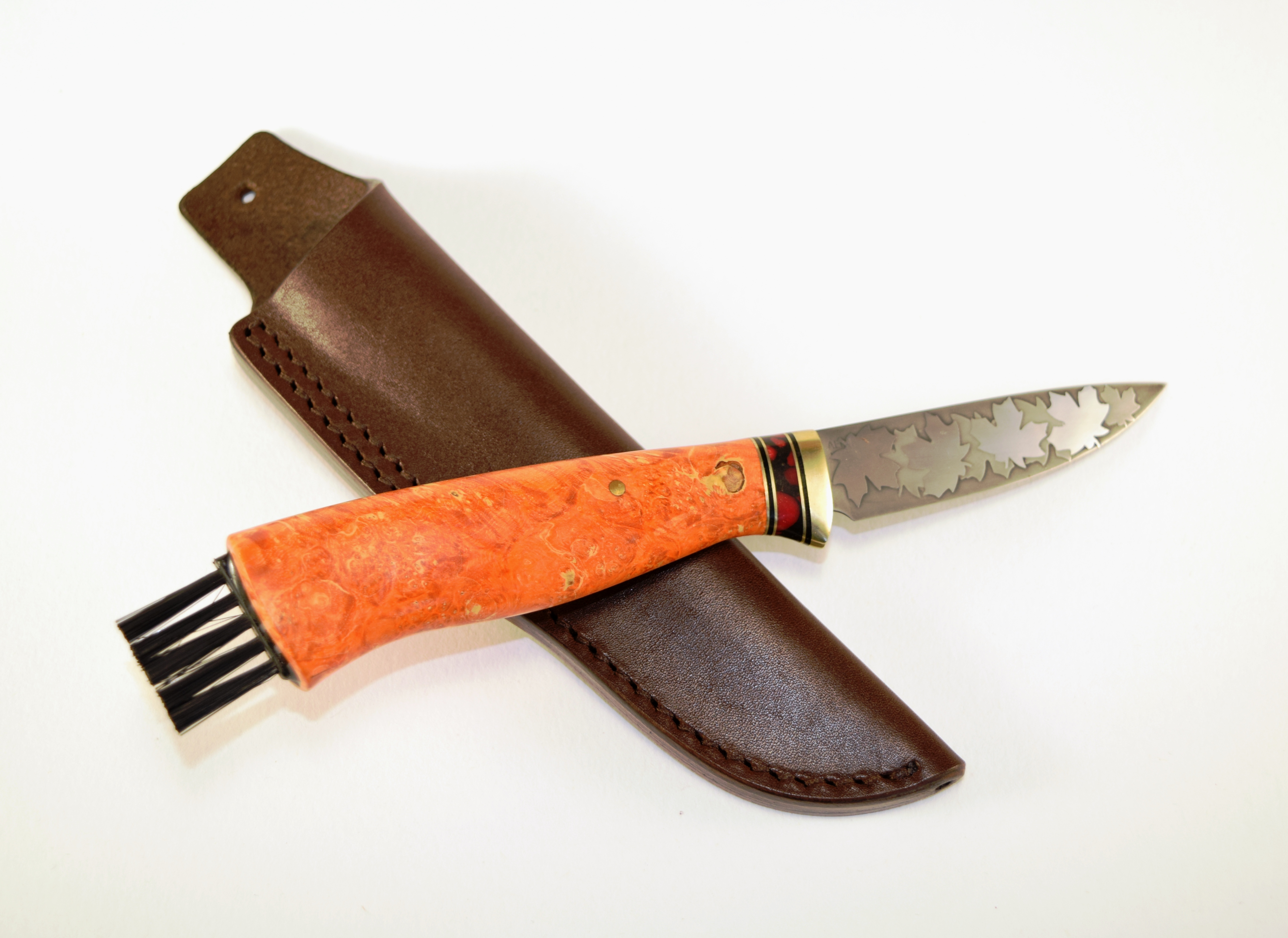

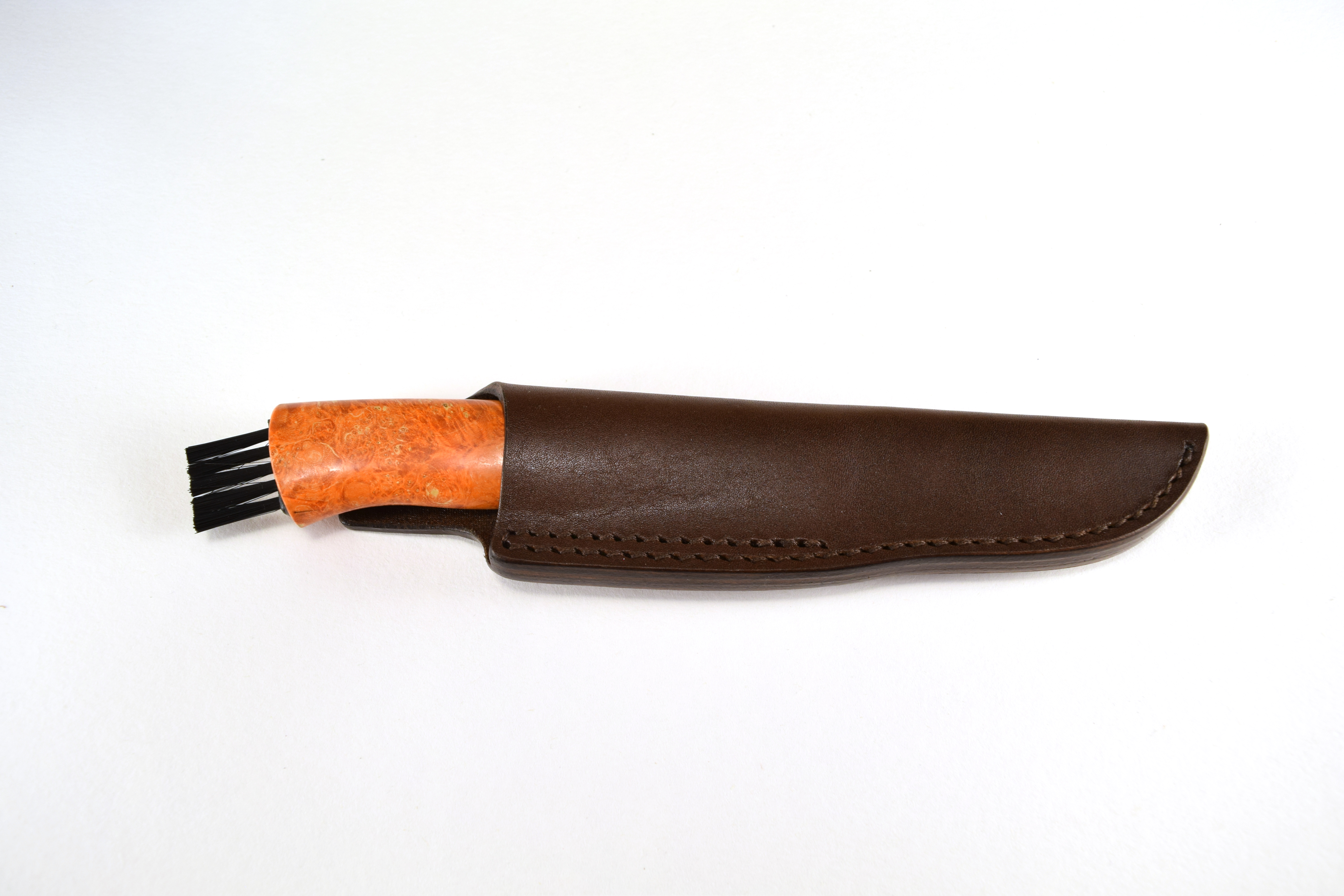

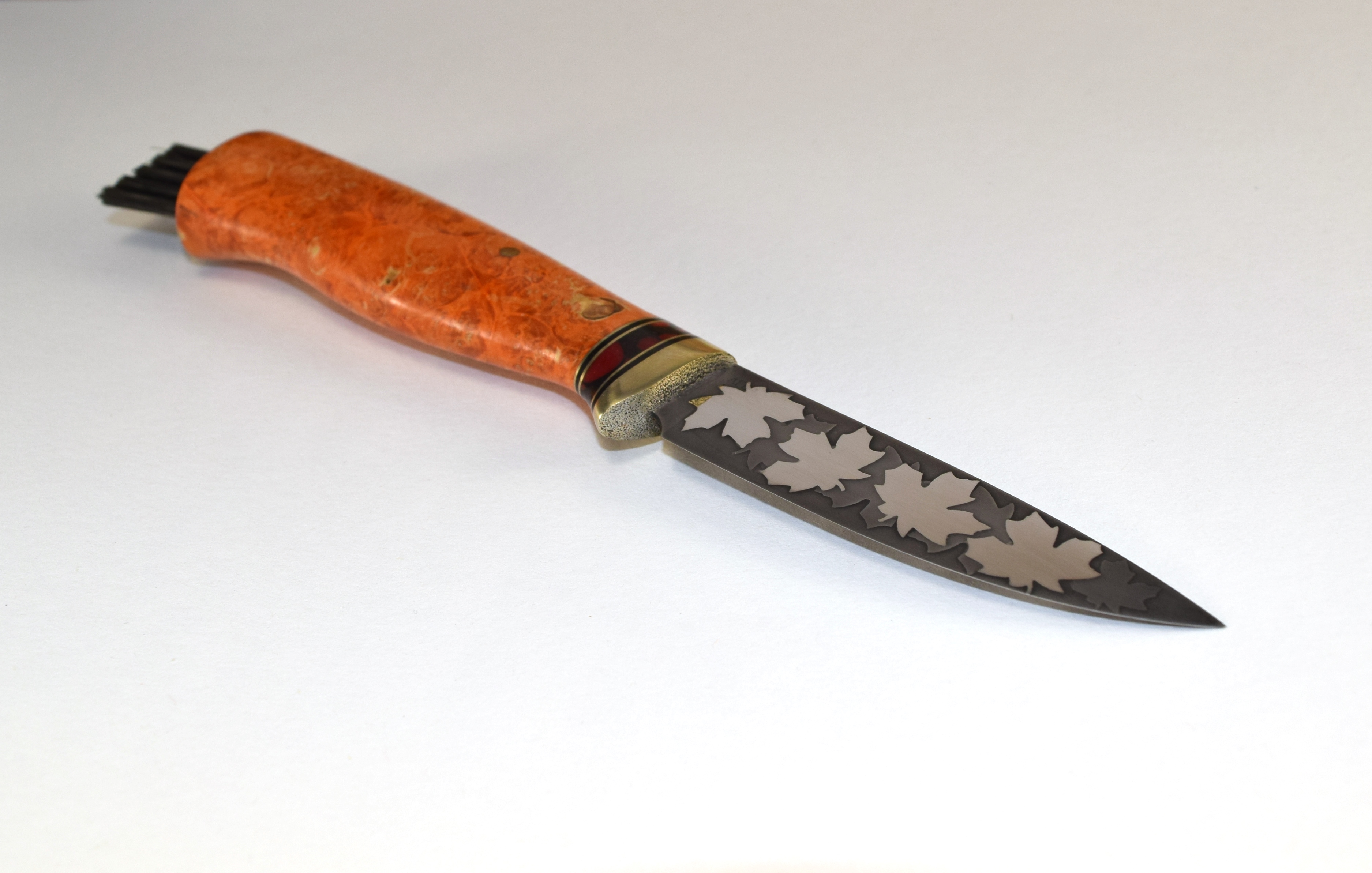

Po labai ilgos pertraukos naujas darbelis pagal Lino peiliuką:)))
Bendras ilgis 200mm,geležtė AEB-L 80/18/3mm,ėsdinta metalo chloridu.Rankena melchioras ir Leo stabilizuotas klevo gumbas didelis ačiū jam

Teko matyti gyvai, patiko, ypač geležtės esdinimas. Labai simpatiškas peilis grybukams pjaustyti.
 Pranešimo tema: Re: vytis - mano darbai
StandartinėParašytas: 2019-04-11- 22:02
Peilis simpatiškas.
Bet ... 200 mm ilgis ir 3 mm geležtės plotis nelabai patogus grybavimui. O šepetėlis lyg ir daro jį išskirtinai grybišku.
Būtų liuks padaryti šepetėlį nuimamą. :/ Tipo ant kokio bėgelio užmaunamą.
Grybaut - užsidėjai, o jei sninga - šepetėlį nuėmei ir EDC.

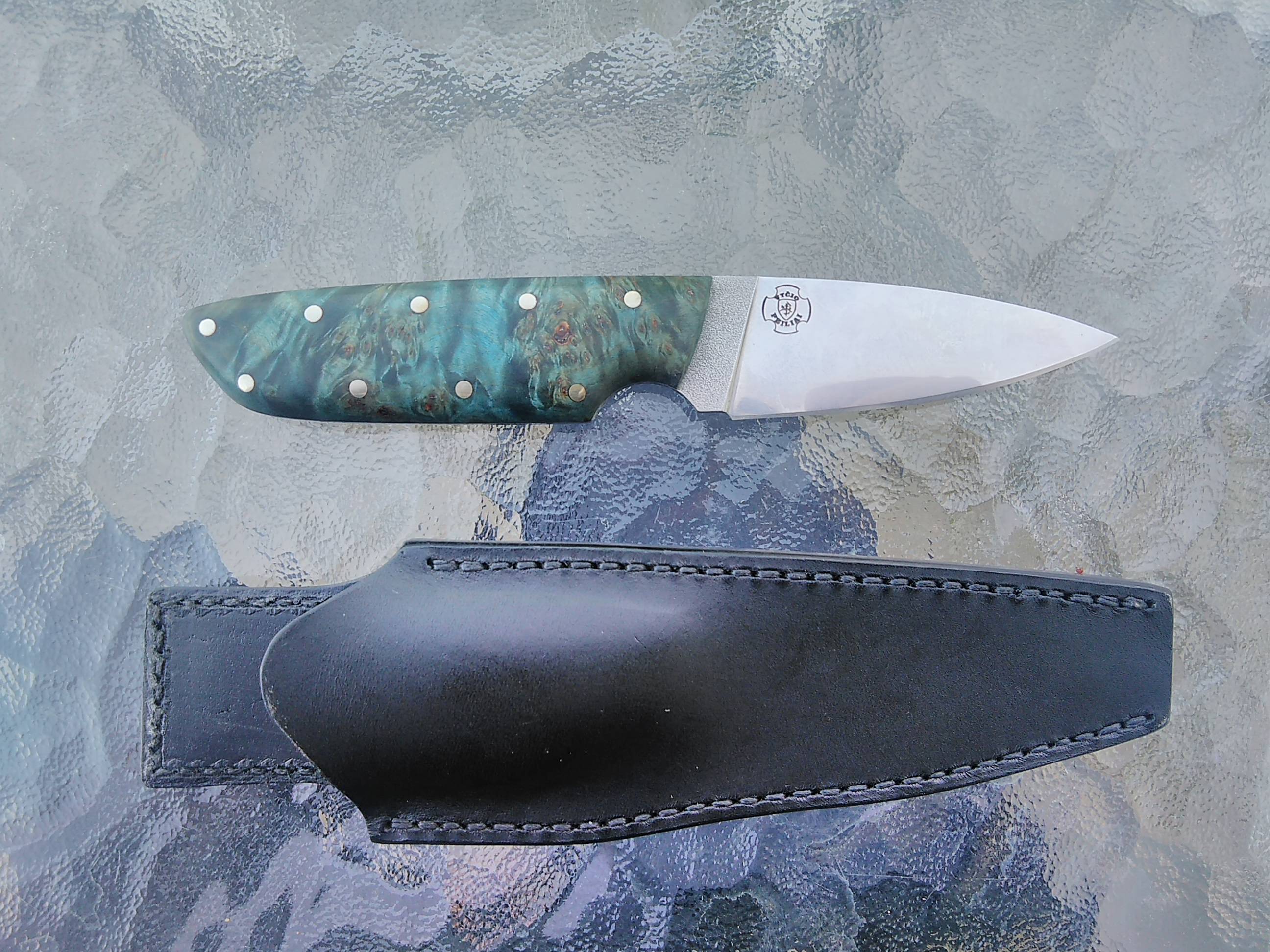

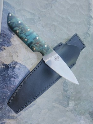

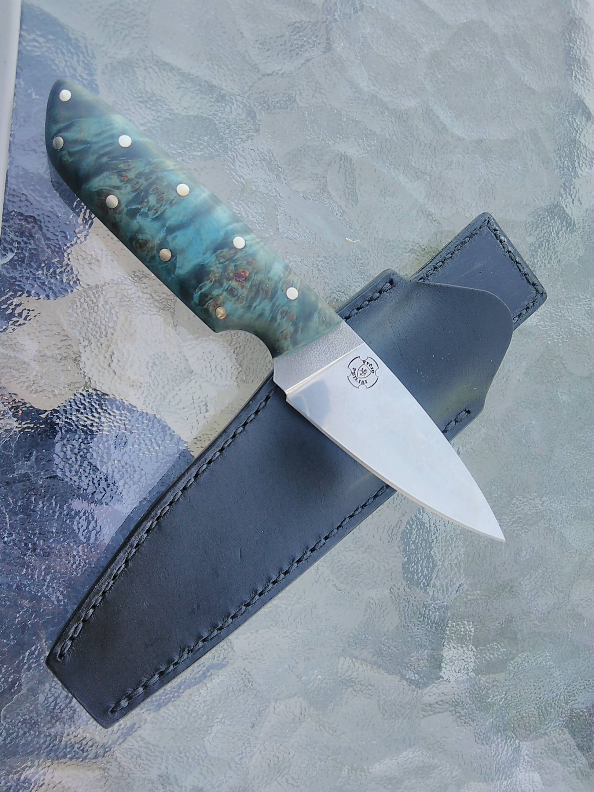

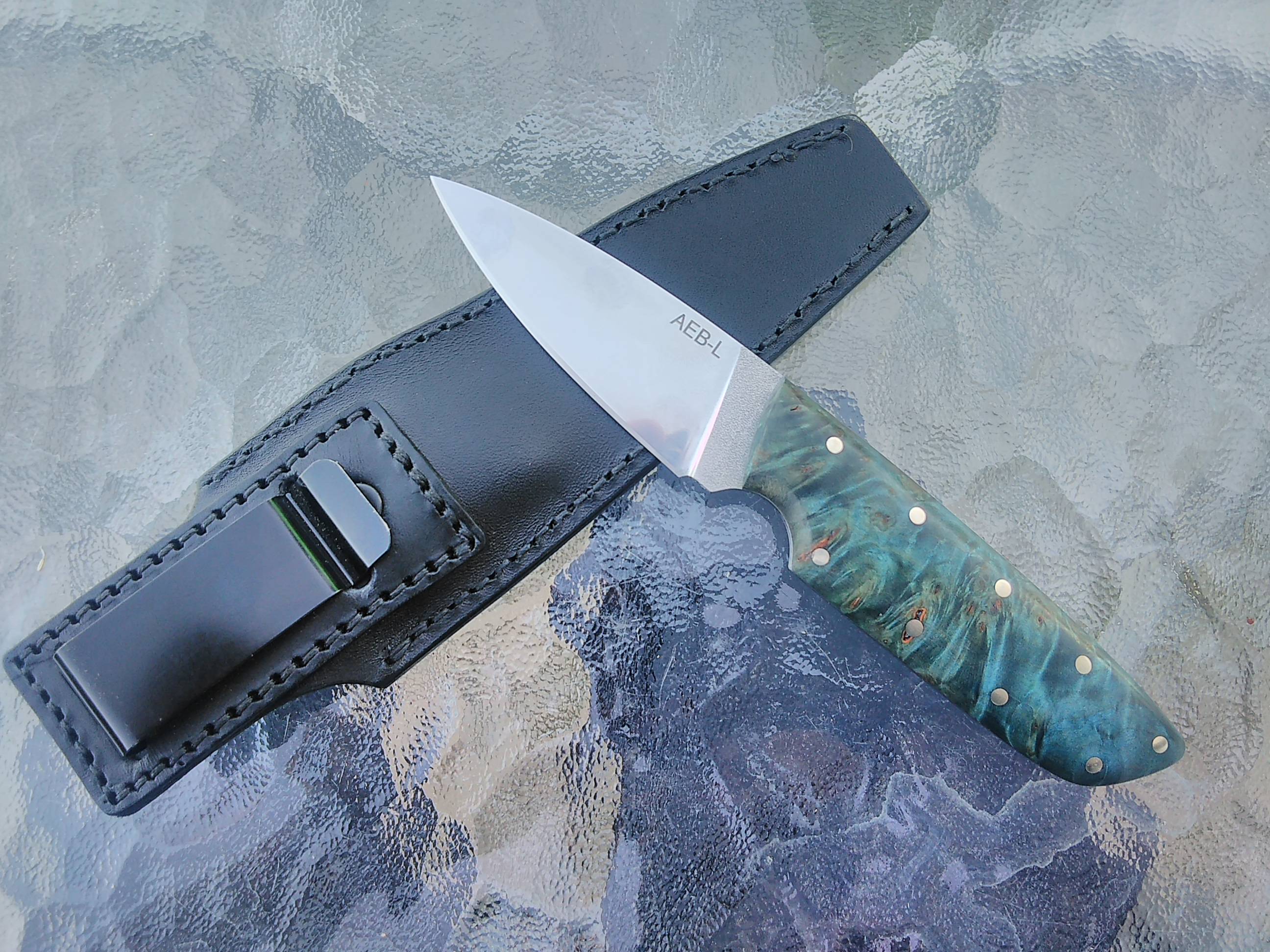

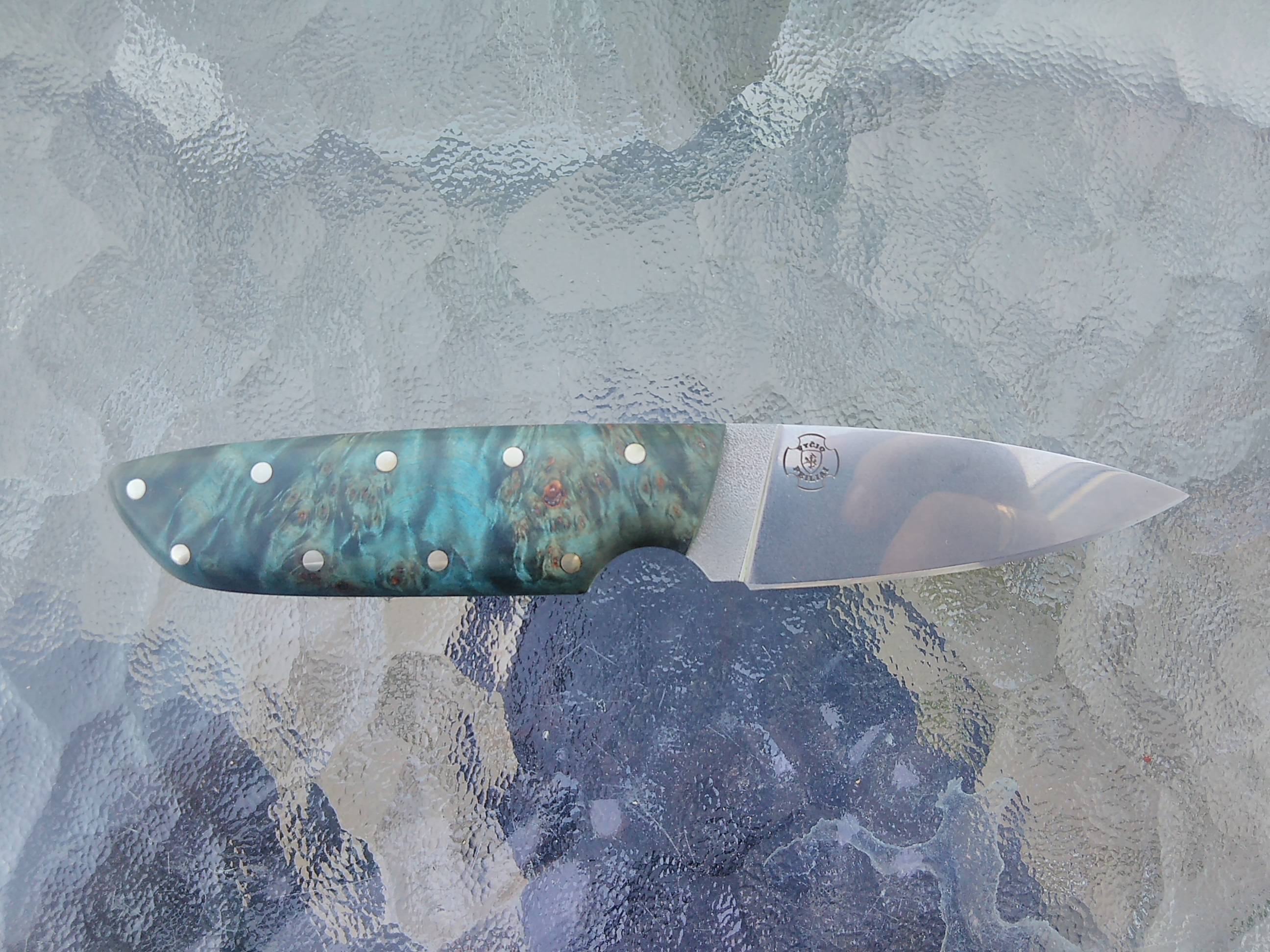

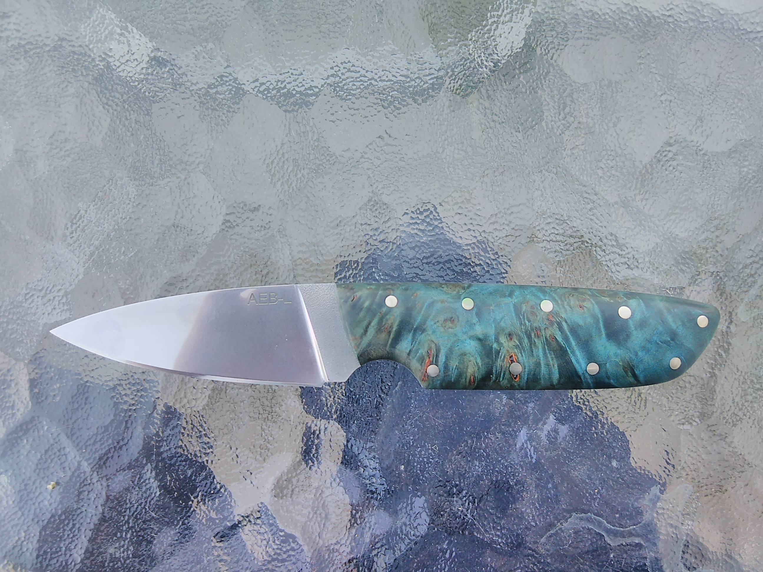

Naujas darbas
Geležtė AEB-L HRC 59/61
Geležtės ilgis:75mm
Plotis:27mm
Storis:3,2mm
Bendras ilgis: 180 mm
Rankena: stabilizuotas beržo gumbas
Natūralios odos dėklas

Storapilvis, sukniedytas banginis. Gal rankoje gerai sedi :/
StandartinėParašytas: 2019-07-02- 12:39
:liuks2: turėtų smagus būti
