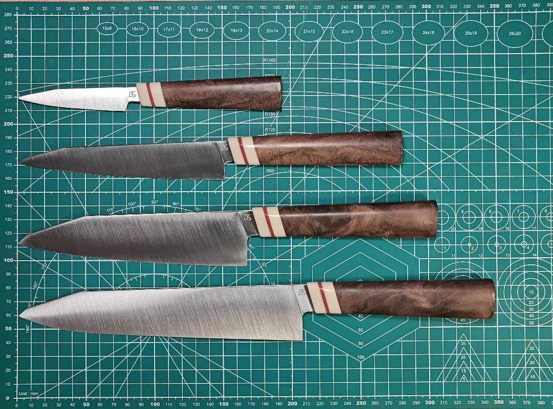

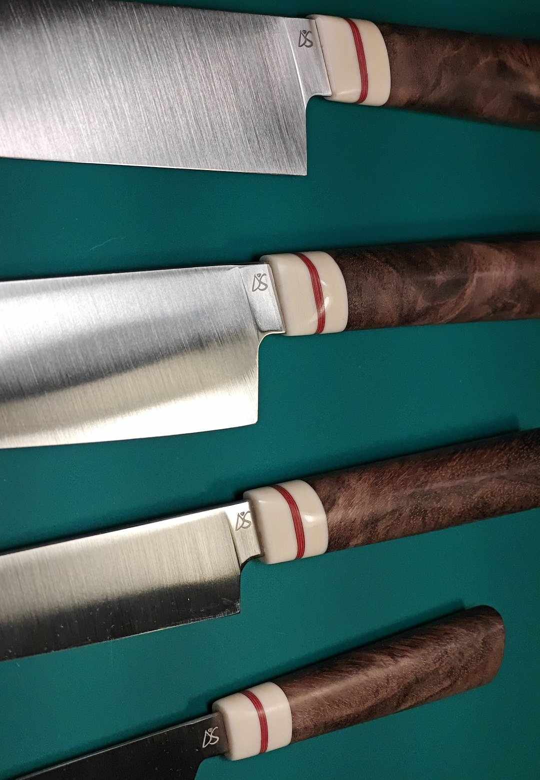

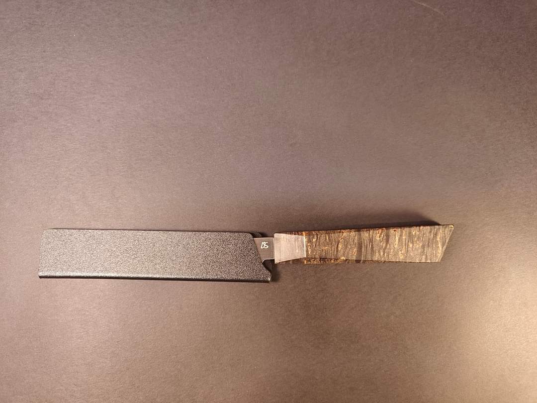

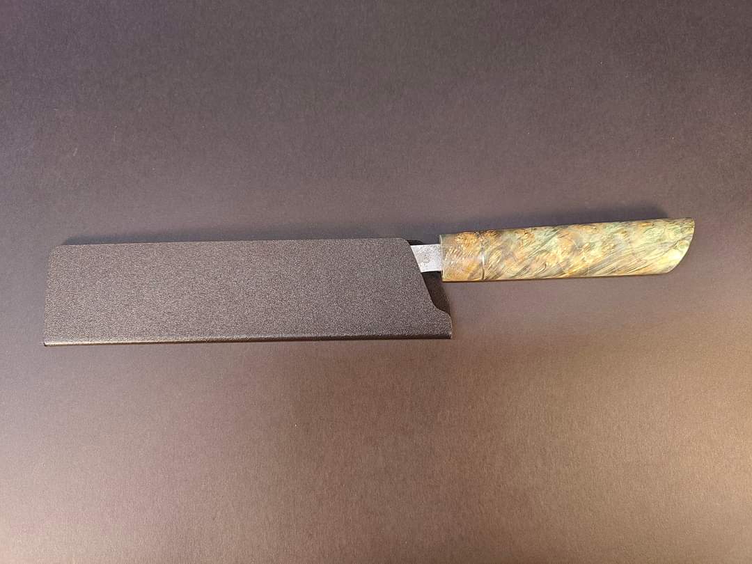

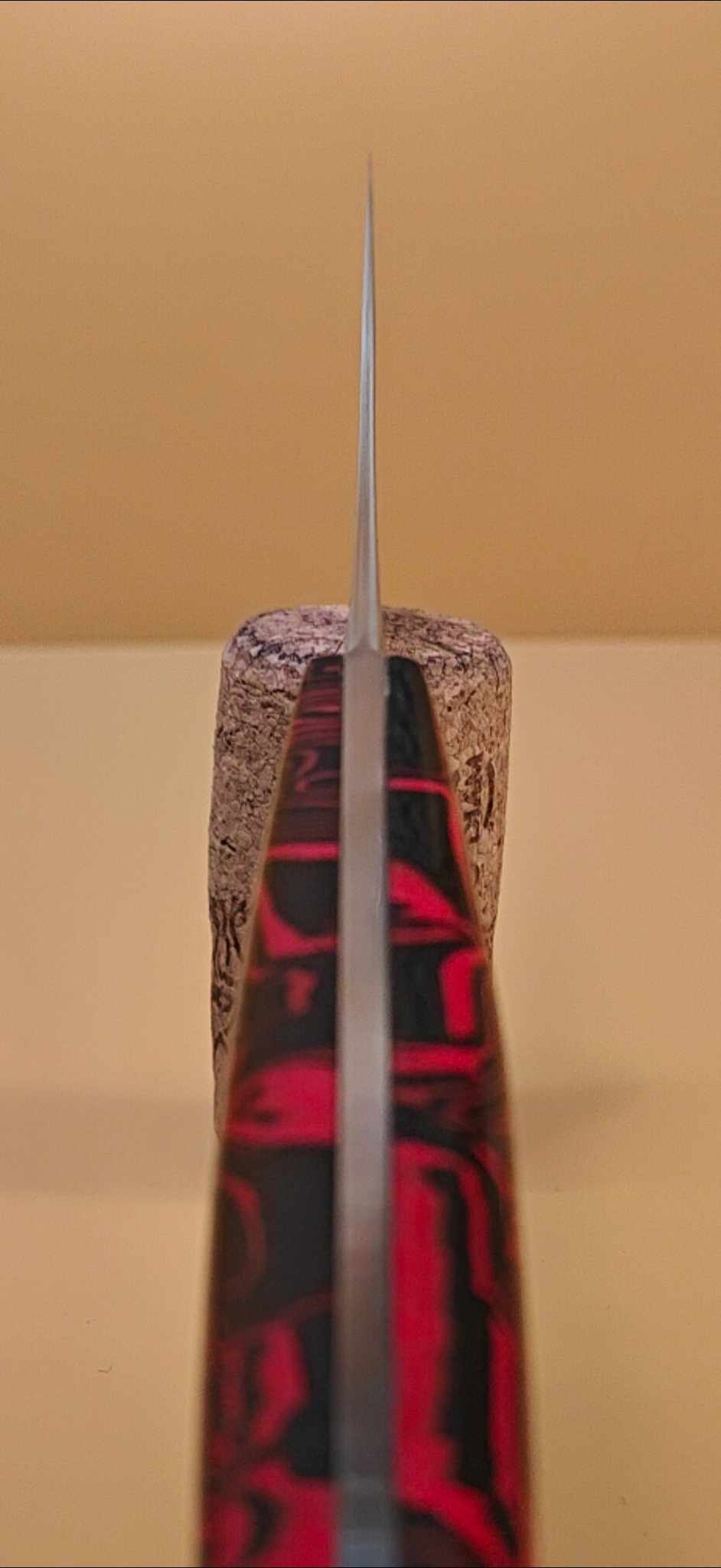

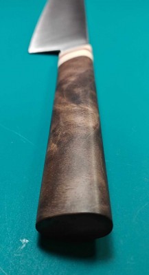

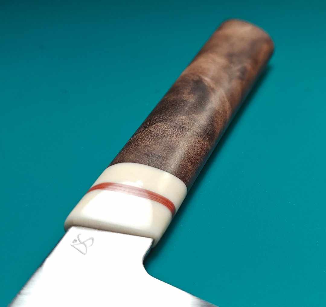

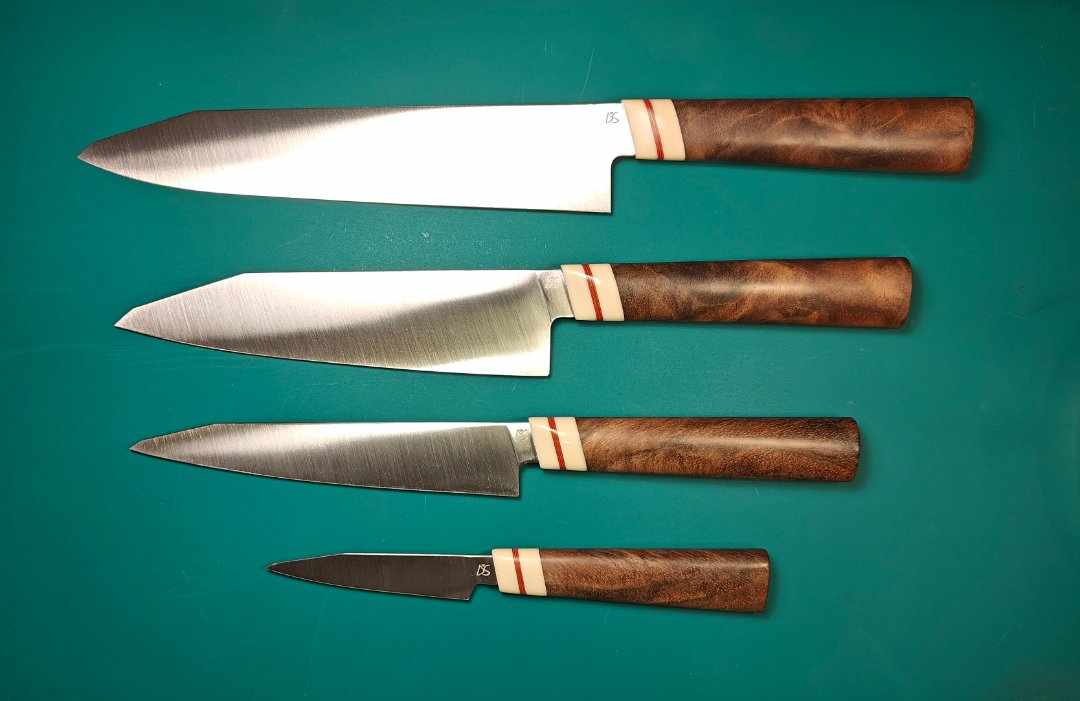

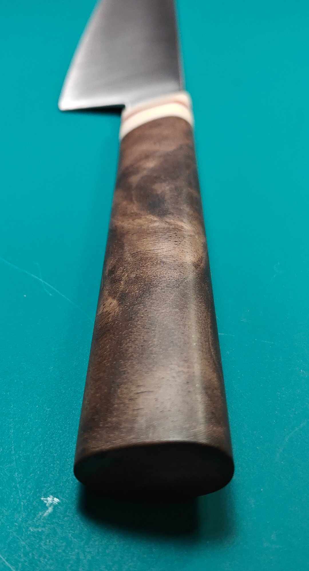

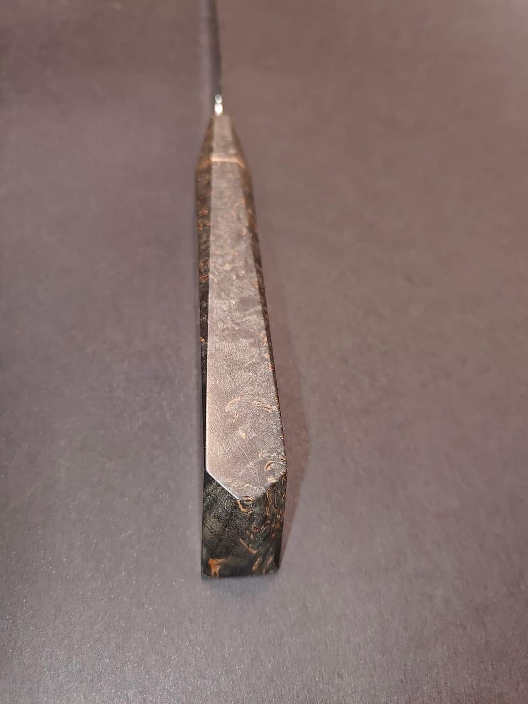

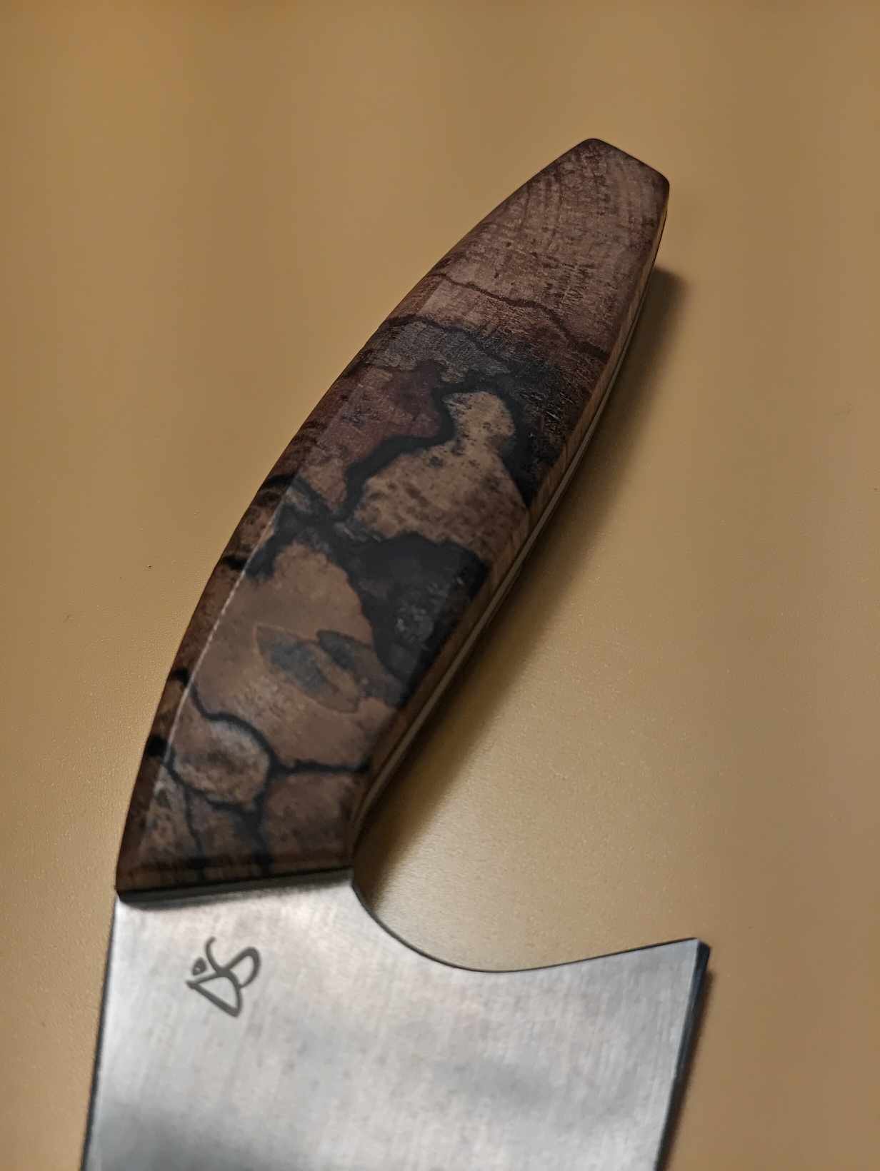

Komplektas iš, kaip netikėta :D, X50CrMov15 plieno
Rankenoje micarta + vulkanizuota fibra + stabilizuotas Kaukazo riešutas
received_1392671091326808.jpeg [ 39.04 KiB | Peržiūrėta 16642 kartus(ų) ]
received_915898656769509.jpeg [ 120.18 KiB | Peržiūrėta 16642 kartus(ų) ]
received_738575938085330.jpeg [ 156.14 KiB | Peržiūrėta 16642 kartus(ų) ]
received_322997933859680.jpeg [ 141.44 KiB | Peržiūrėta 16642 kartus(ų) ]
received_379583427836874.jpeg [ 51.37 KiB | Peržiūrėta 16642 kartus(ų) ]
received_723563399290645.jpeg [ 95.35 KiB | Peržiūrėta 16642 kartus(ų) ]
received_717473213634854.jpeg [ 37.99 KiB | Peržiūrėta 16642 kartus(ų) ]

Geras dizainas. +1
 Pranešimo tema: Re: DaniSei darbai
StandartinėParašytas: 2023-11-29- 4:51
Geras dizainas. +1
Dėkui.
Išbandžiau kažką naujo sau su tuo rankenų apvalinimu + ieškojau vientisumo geležčių formoje per visą komplektą. Be didelių išsišokimų į marginalumus
StandartinėParašytas: 2023-11-29- 13:00
DaniSei rašė:
Geras dizainas. +1
Dėkui.
Man ir gražesnė, ir patogesnė tokia užapvalinta rankenos forma.
:liuks:
StandartinėParašytas: 2023-11-29- 15:38
DaniSei rašė:
Geras dizainas. +1
Dėkui.
:liuks:
dėkui už nuomonę - visos jos svarbios mano kelyje.
dėl grožio nesiginčysim, o dėl patogumo - viskas priklauso nuo to, kaip laikomas peilis. man daugelyje atvejų nesijaučia skirtumo, kokia rankena, nes už juos nelaikau. Ji arba remiasi į delną, arba prilaikau su pirštais, bet tai nėra pilnas rankenos sugriebimas.
Tas neapvalias darydamas, atsižvelgiu į ergonomiją, jas susiaurindamas ir paplatindamas pagal tai, kaip turėtų būti, tai norisi tikėti, kad ir jos patogios :)

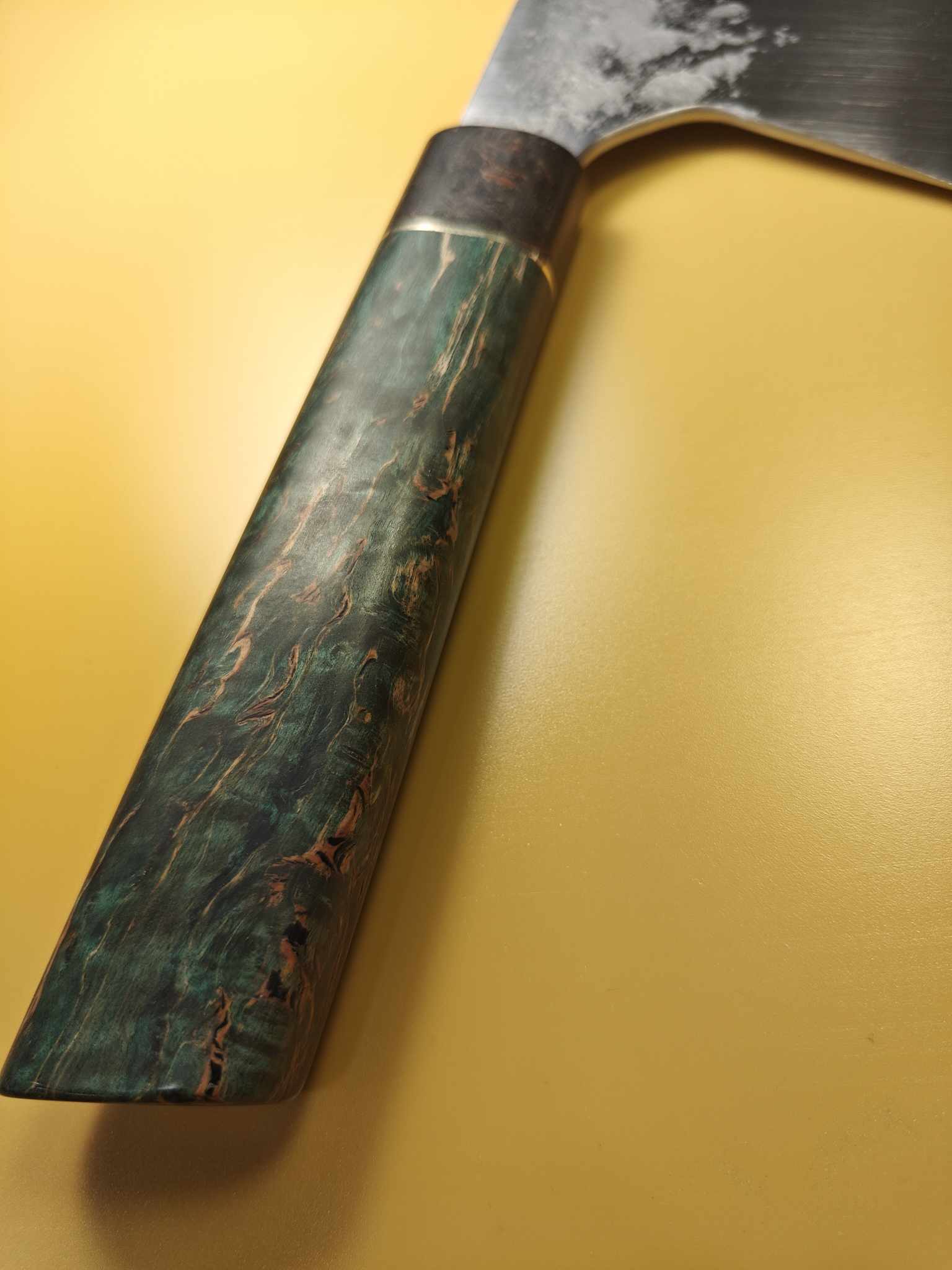

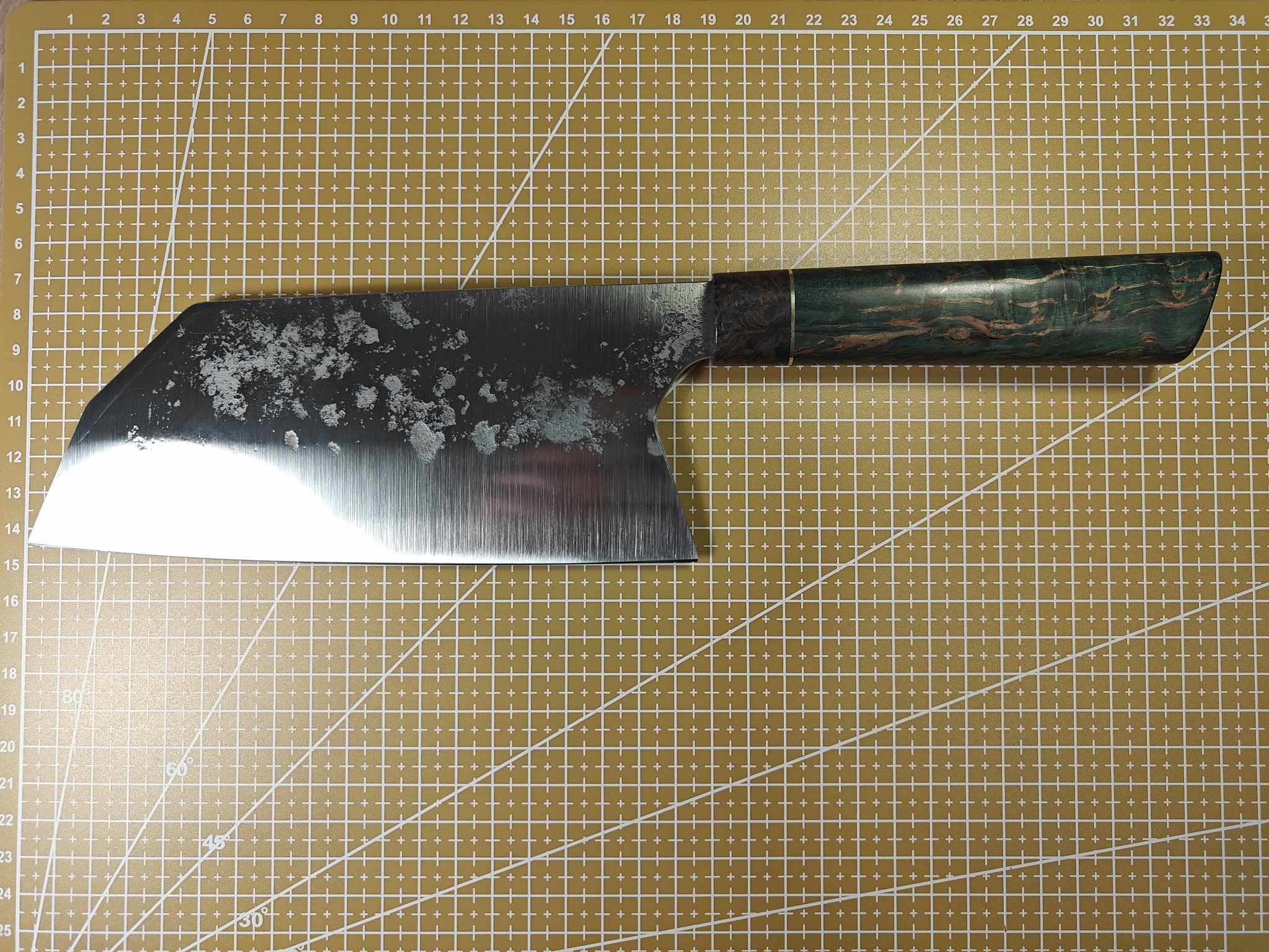

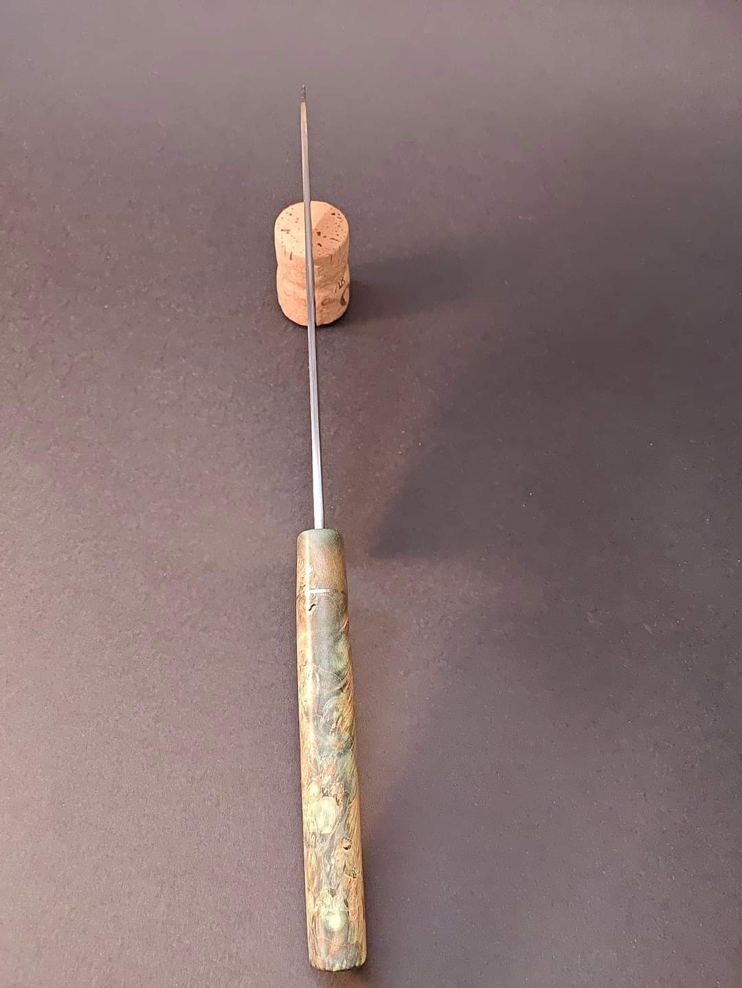

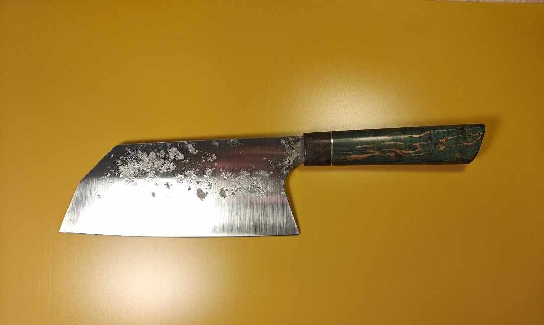

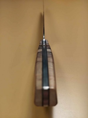

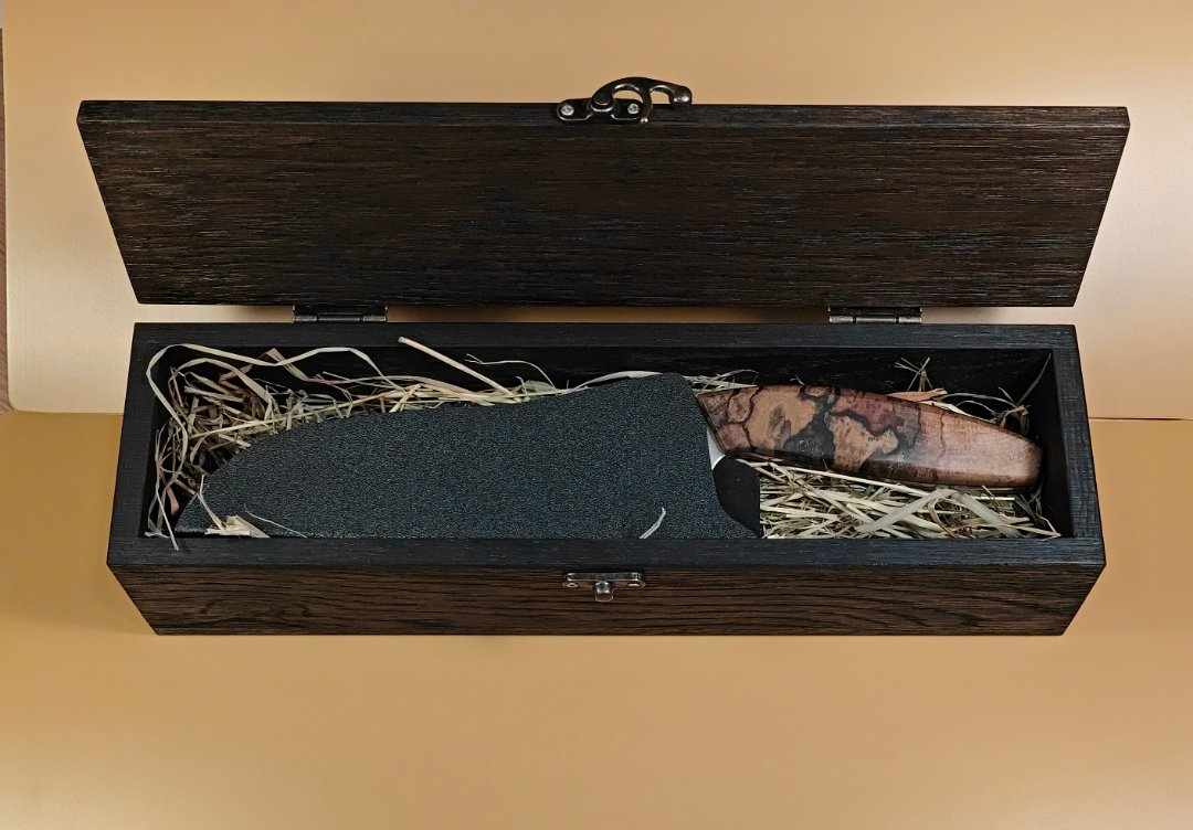

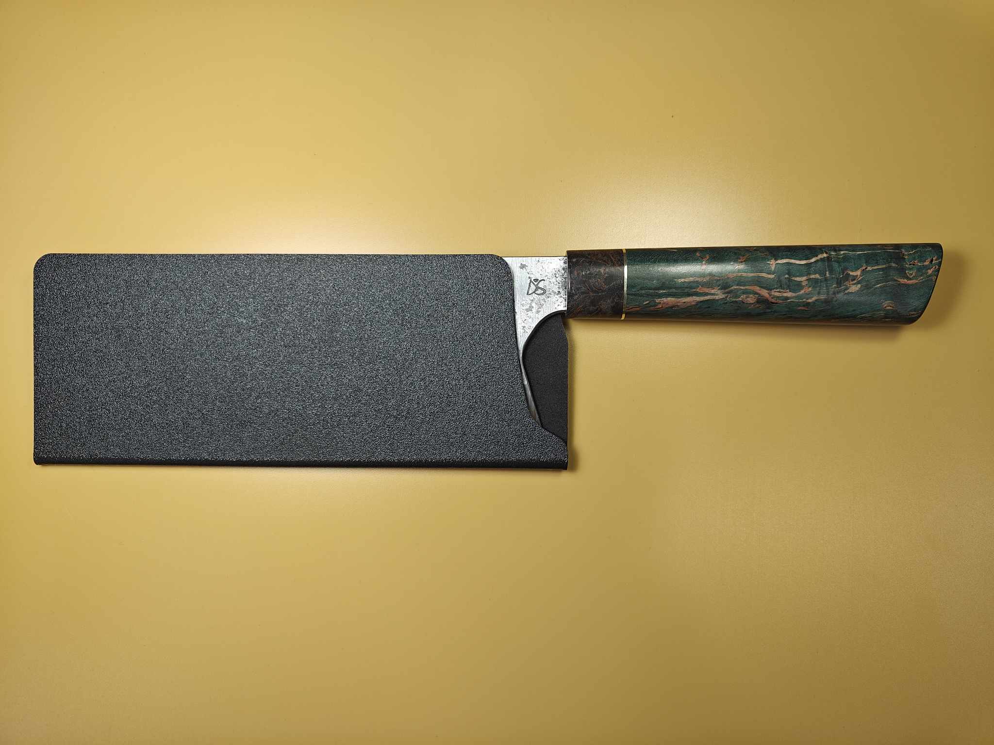

Peilis iš Aurelijaus (Fox) blanko kapoklei iš HVG plieno inspiruotas lauko virtuvės. Gamintas kaip dovana tėvui jubiliejaus proga.
Tėvą užkabino kiniškas viską puikiai reklamoje pjaunant iš peilis, tai kažkiek ir tas įtaką sprendimui padarė.
Fulltang rankenoje juodas liner'is ir Svajaus stabilizuotas beržo špaltas.
PB ilgis ~170 mm, storis pentyje 3 mm, aukščio geležtė turi ~60 mm.
Acto rūgšties patina. Grubus satinas iki 240 rupumo.
Užgrūdino Tomas Giliazetdinovas, kietumas ~57HRC
received_813464060447199.jpeg [ 60.77 KiB | Peržiūrėta 16514 kartus(ų) ]
received_327338473517814.jpeg [ 51.75 KiB | Peržiūrėta 16514 kartus(ų) ]
received_1024243805510129.jpeg [ 72.29 KiB | Peržiūrėta 16514 kartus(ų) ]
received_722076263194584.jpeg [ 48.22 KiB | Peržiūrėta 16514 kartus(ų) ]
received_328552506780868.jpeg [ 71.42 KiB | Peržiūrėta 16514 kartus(ų) ]
received_722892879509714.jpeg [ 64.58 KiB | Peržiūrėta 16514 kartus(ų) ]
received_343562665043316.jpeg [ 25.13 KiB | Peržiūrėta 16514 kartus(ų) ]

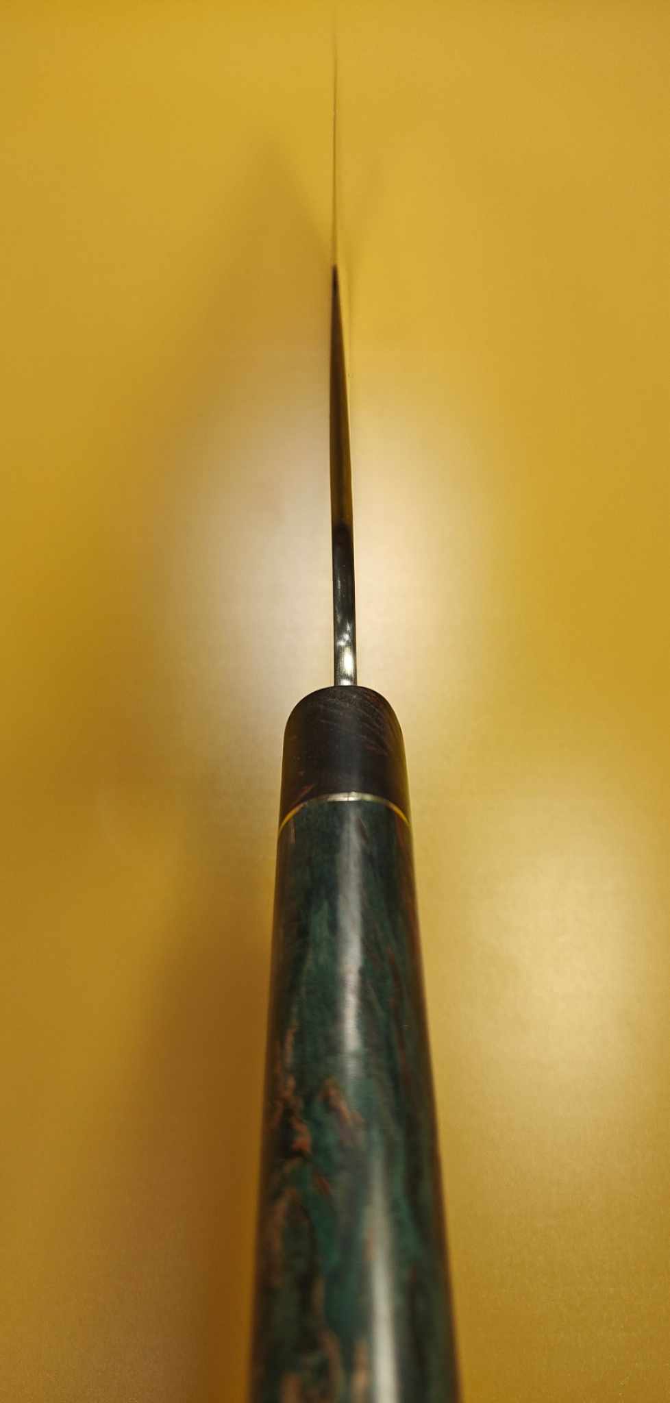

Toks aukštos bunkos (tall Bunka) inspiruotas peilis. Pirminis planas buvo gaminti aukštą plonai suvestą su nuolydžiais iki pat viršaus sprendimą, bet būsimas šeimininkas patikslino naudojimo ypatumus ir gavosi toks hibridas:
Plienas D2, ~59 HRC, kaltas ir grūdintas Tomo Giliazetdinovo
Geležtė iki 3mm storio, 77mm aukščio, 187mm ilgio
Bendras ilgis 333m
Nuolydžiai iki 0,7mm daryti plokšti 1,6° kampu kiekvienoje pusėje. Po to pereita prie išgaubtų nuolydžių formavimo iki ~0,5mm suvedimo.
Galandimas 400grit prie ~32° dvipusio kampo + 35° 3000 grit akmeniu + 3000 grit brukštas prie 40°
Rankenoje stabilizuotas kareliškas beržas ir žalvario tarpinė.
Bendras svoris 305 g
received_742683924399019.jpeg [ 30.32 KiB | Peržiūrėta 16427 kartus(ų) ]
received_668565875295606.jpeg [ 36.04 KiB | Peržiūrėta 16427 kartus(ų) ]
received_334214966075722.jpeg [ 50.12 KiB | Peržiūrėta 16427 kartus(ų) ]
received_746330387404104.jpeg [ 127.82 KiB | Peržiūrėta 16427 kartus(ų) ]
received_1422441131640965.jpeg [ 206.95 KiB | Peržiūrėta 16427 kartus(ų) ]
received_900333354941673.jpeg [ 404.72 KiB | Peržiūrėta 16427 kartus(ų) ]

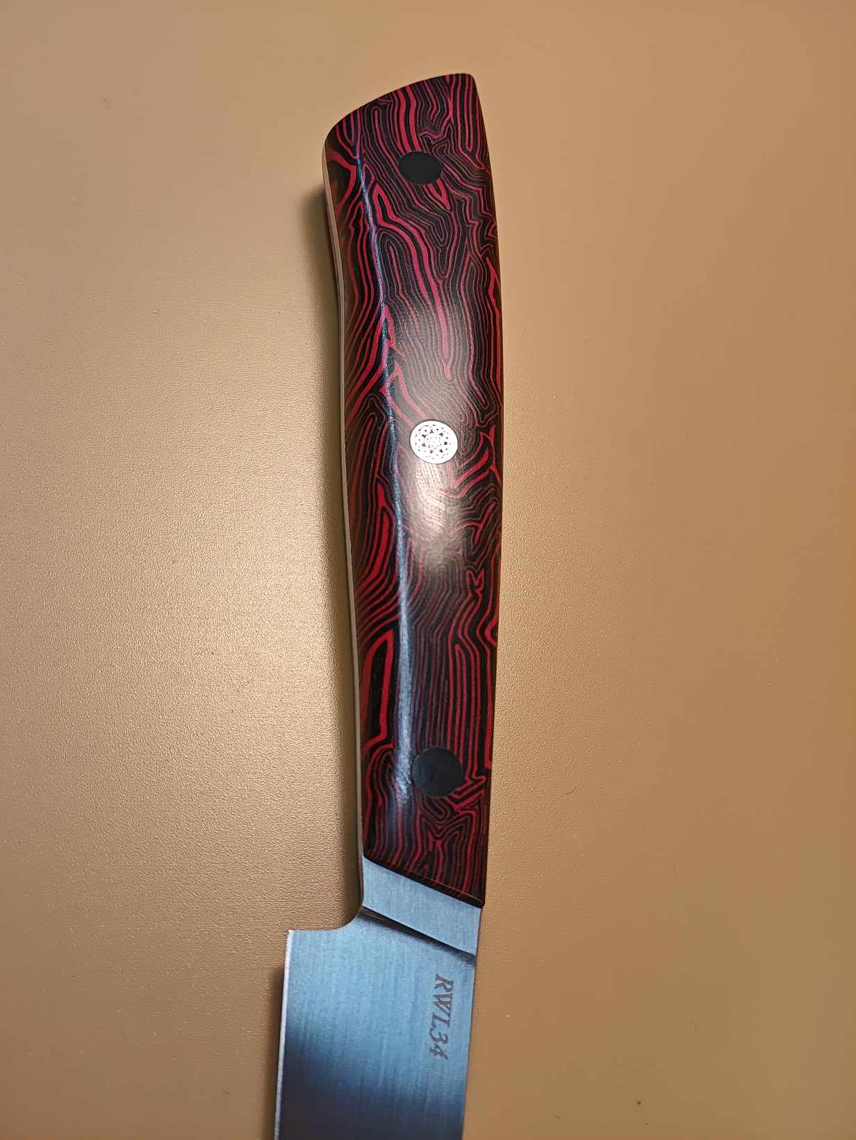

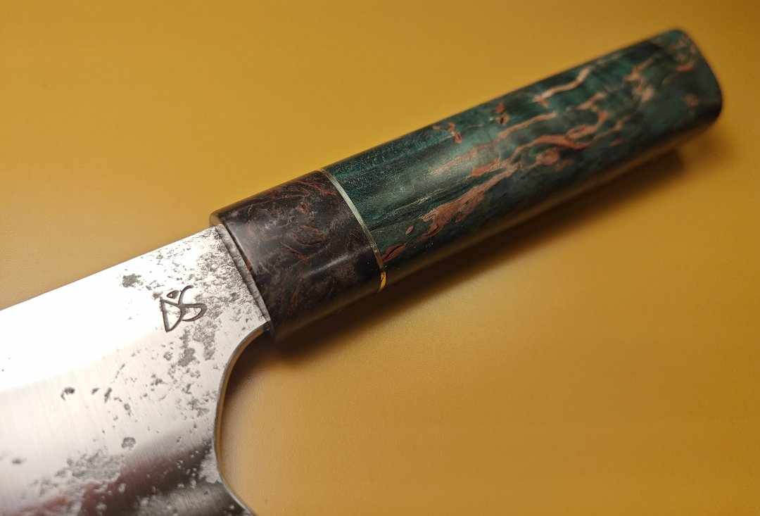

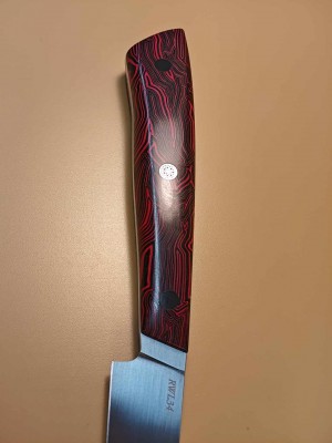

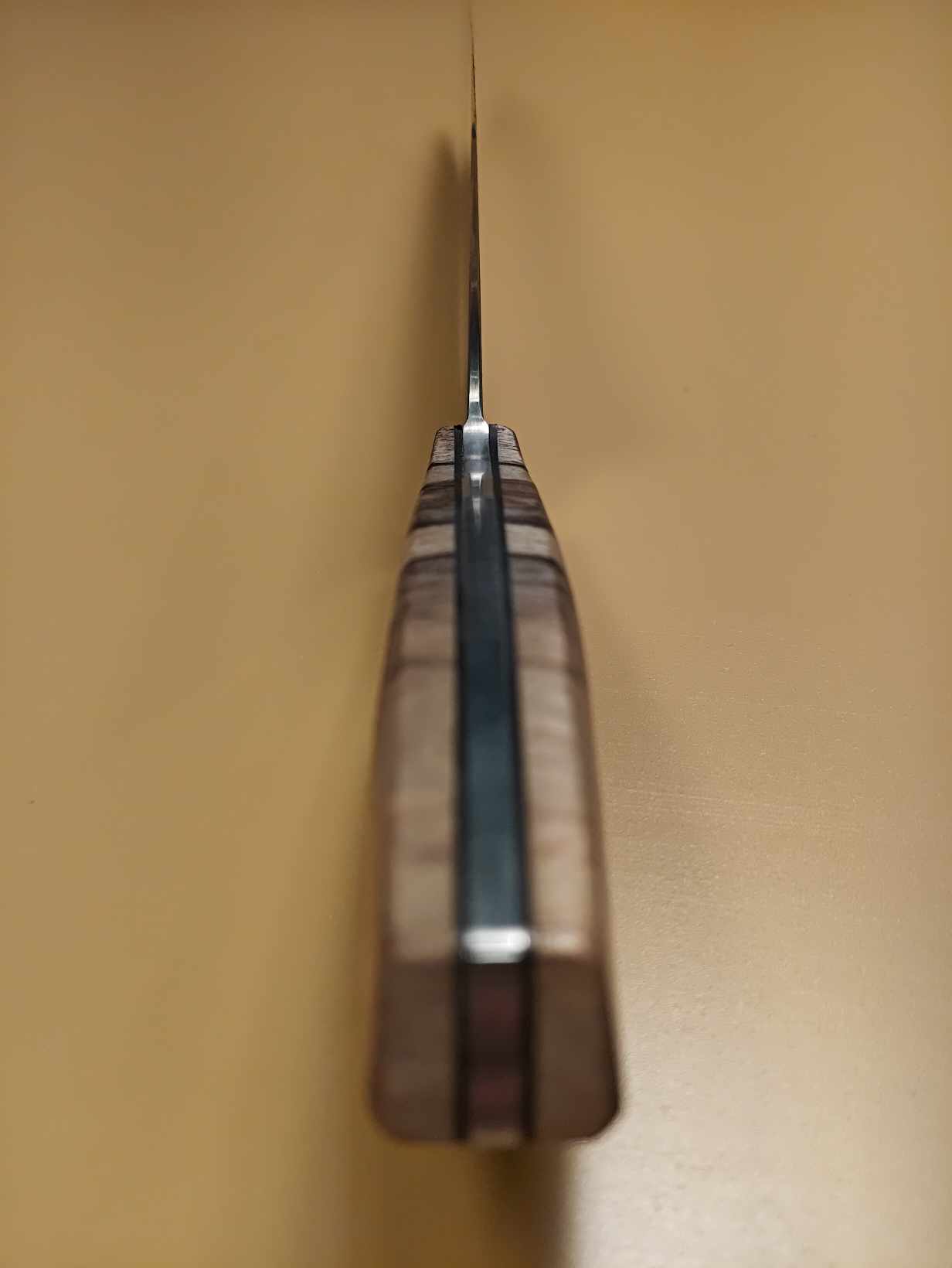

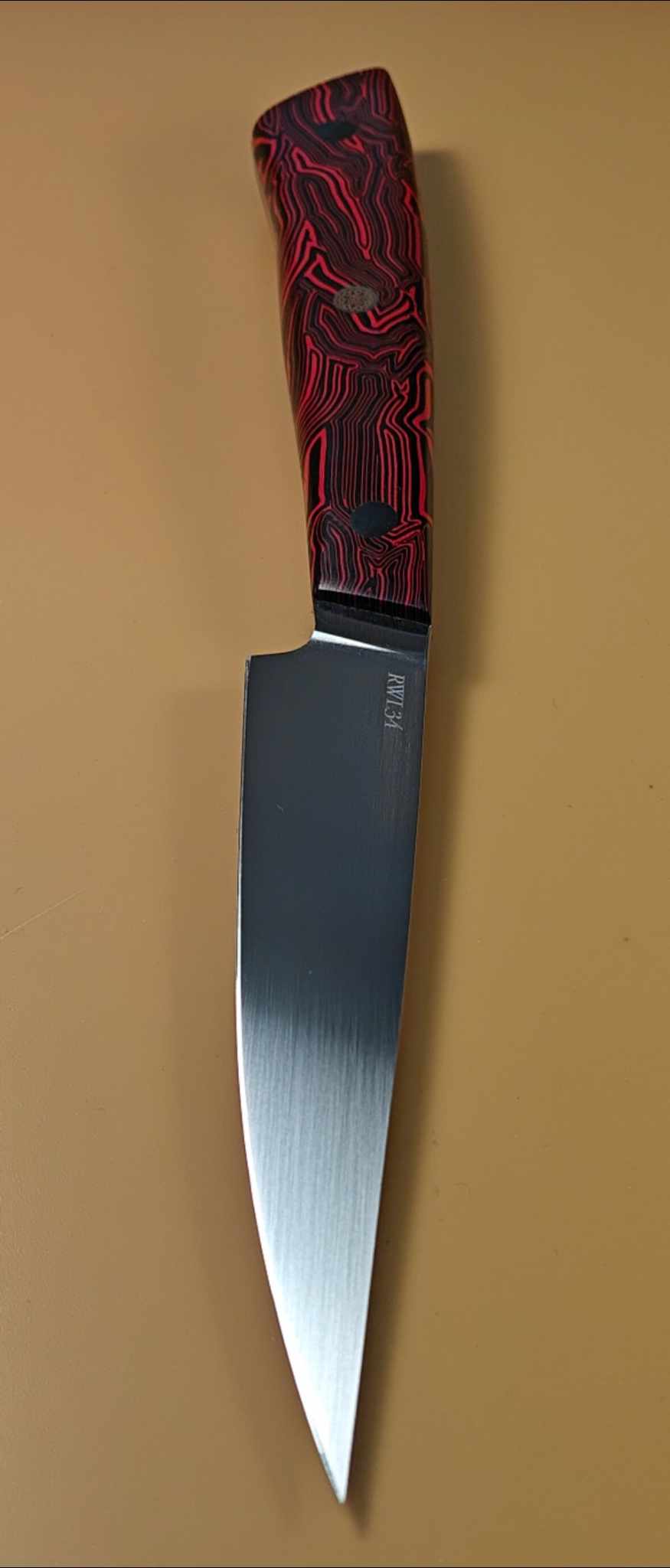

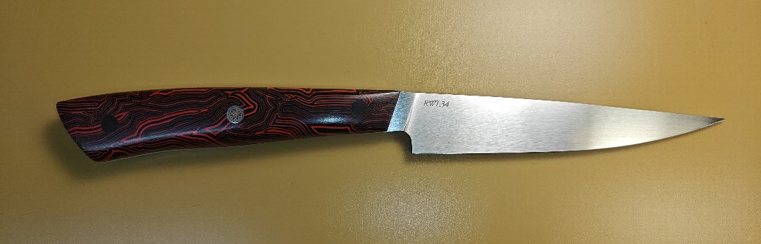

Po tylos pertraukos grįžtu su naujiena - steiko peilis:
Plienas RWL34 grūdintas su azoto panaudojimu procese Andriaus Drilingos, 62+ HRC
Geležtės matmenys 120x28x1,8 mm, pereina iš 2,5 mm storio nuo rekaso
Bendras ilgis 243 mm
Rankenoje micarta su anglies pluošto ir mozaikine kniedėmis
Rankenos storiausia vieta 17 mm
Geležtės nuolydžiai išgaubti(convex) + išilginis satinas
Galąsta 10+15° pusei pagal užsakovo poreikius
Bendras svoris 100 g
Messenger_creation_f69a5120-aa86-4042-871c-5c75360b327f.jpeg [ 57.35 KiB | Peržiūrėta 16320 kartus(ų) ]
Messenger_creation_27a5254c-691d-40c1-b4a3-33a25e03ad10.jpeg [ 42.27 KiB | Peržiūrėta 16320 kartus(ų) ]
Messenger_creation_4579cd16-43ff-43ed-8f48-dde58a93aba6.jpeg [ 132.86 KiB | Peržiūrėta 16320 kartus(ų) ]
Messenger_creation_9f87791d-8b60-459c-be30-9e7ad1a772dd.jpeg [ 48.54 KiB | Peržiūrėta 16320 kartus(ų) ]
Messenger_creation_997f8eee-f8b7-4705-b314-f9c6cab25852.jpeg [ 58.27 KiB | Peržiūrėta 16320 kartus(ų) ]

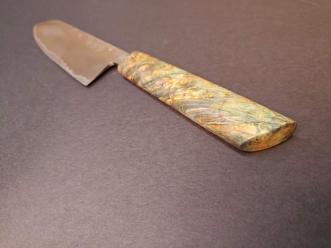

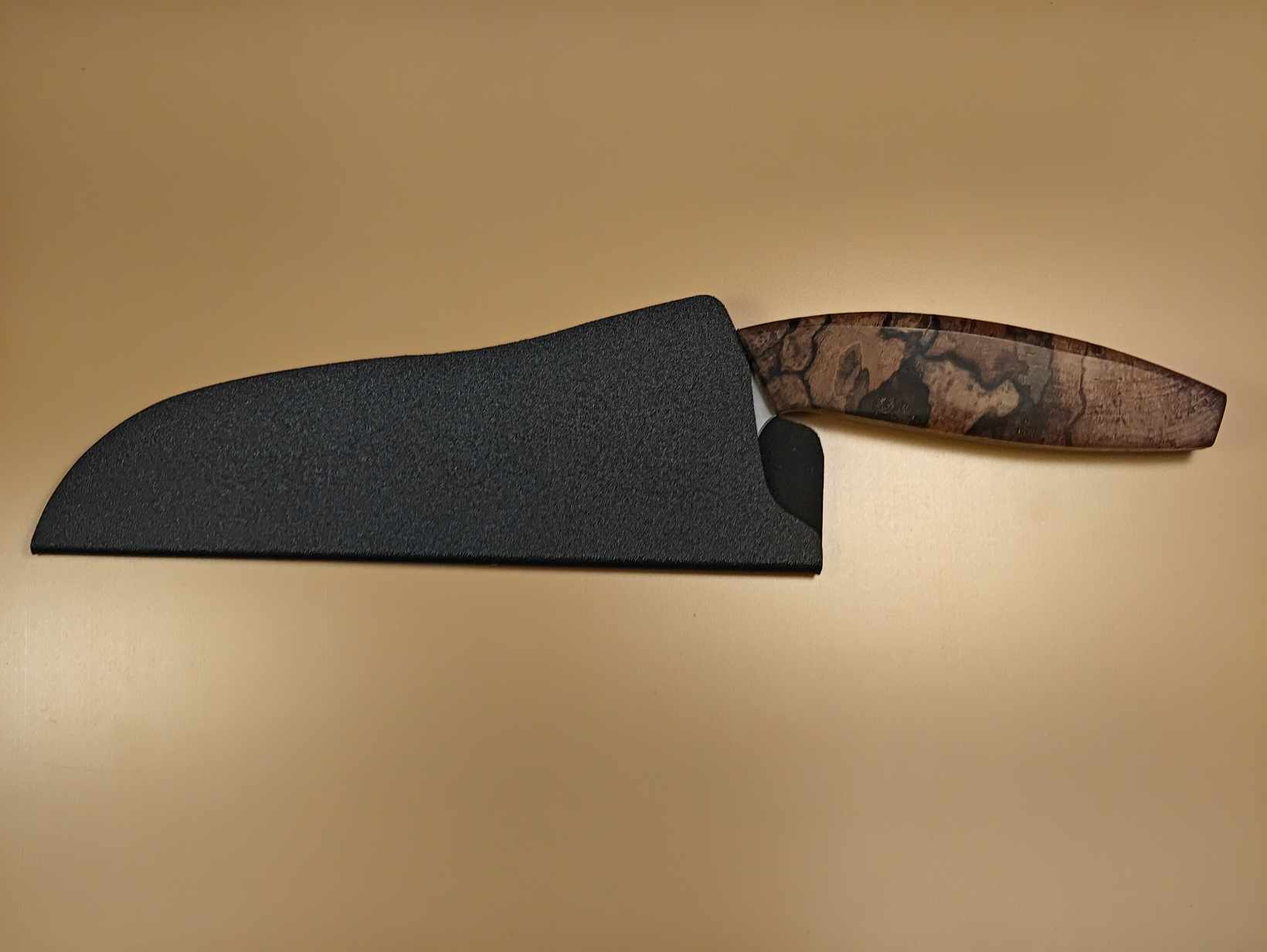

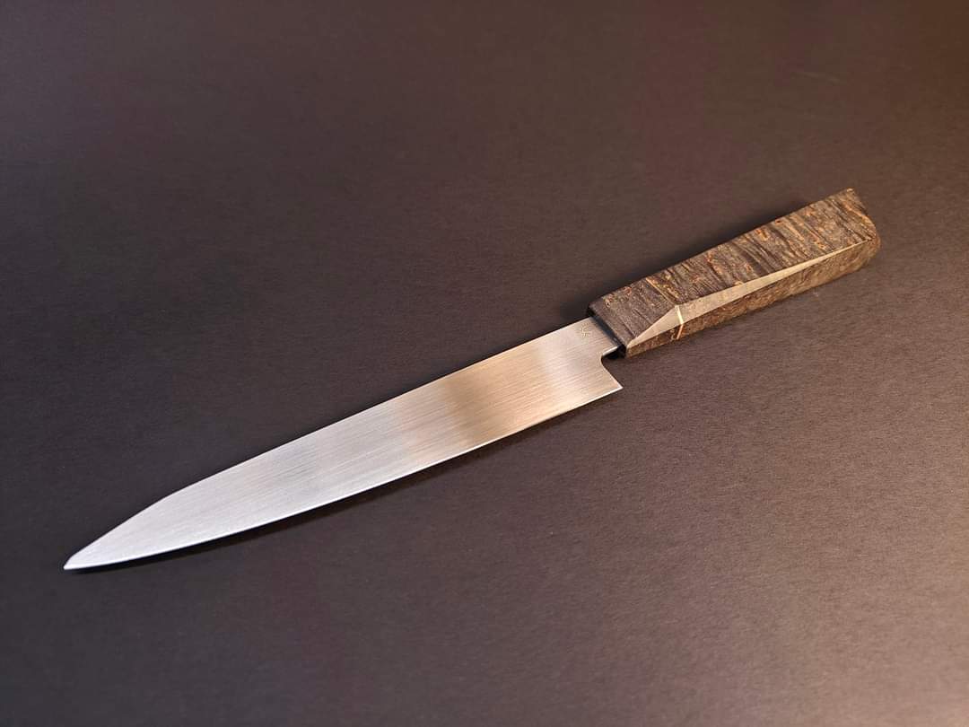

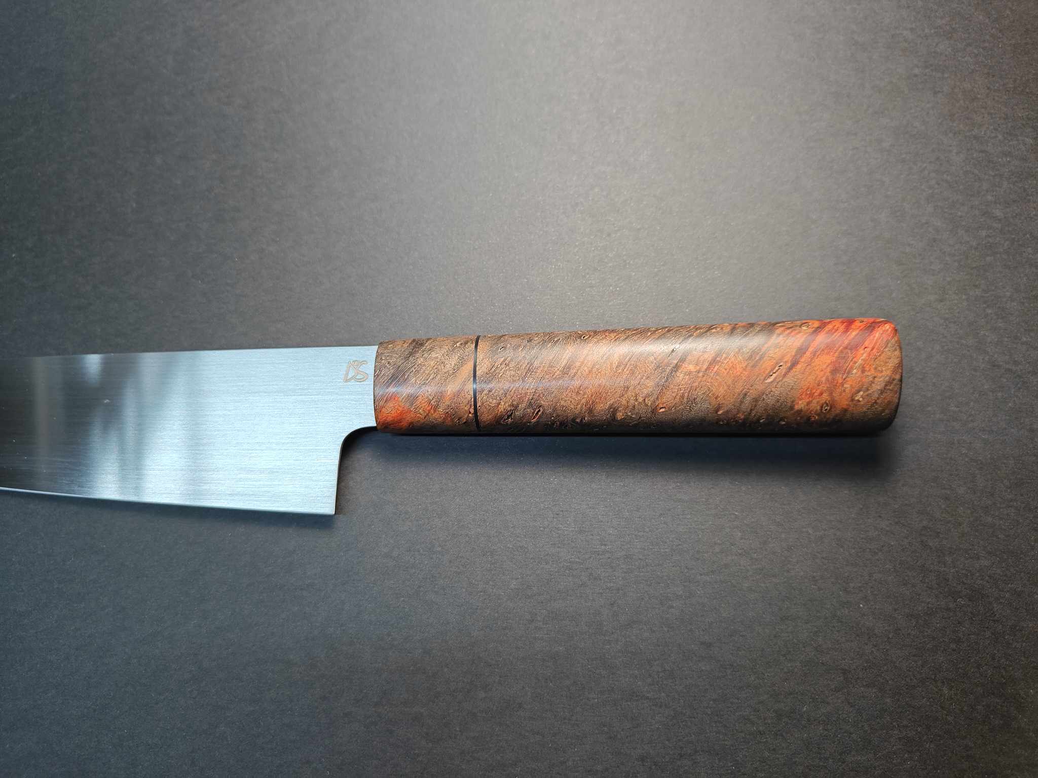

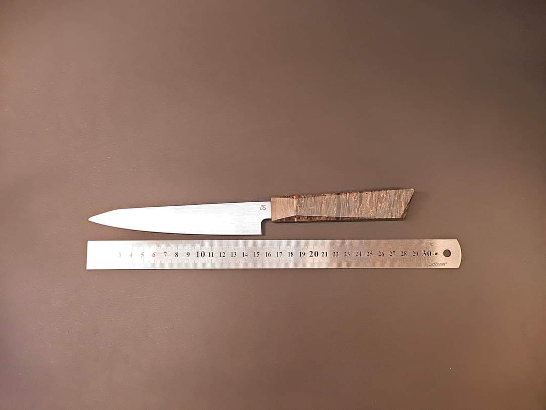

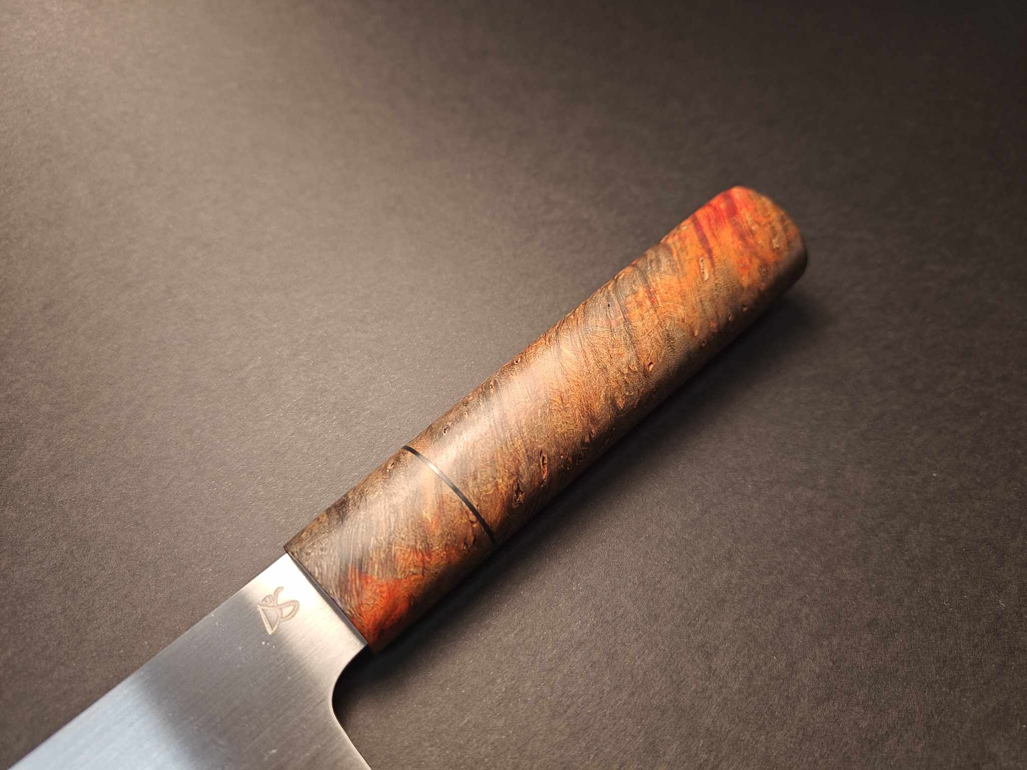

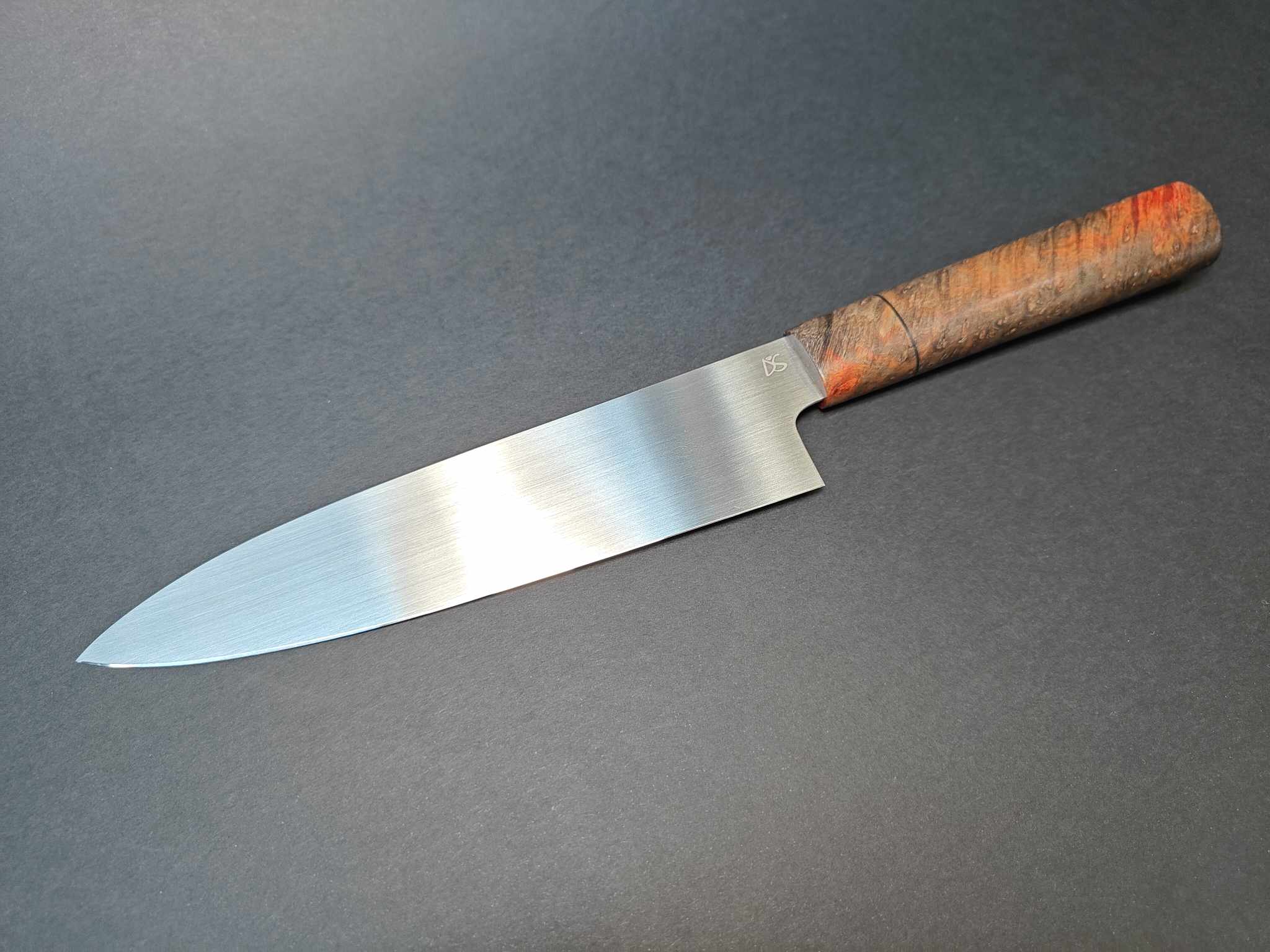

Mažesnysis šefas 18 cm geležte iš X50CrMov15 su klevo gumbo rankena:
Messenger_creation_ad460eab-27d6-42b8-a0f5-1d99f275442e.jpeg [ 169.24 KiB | Peržiūrėta 16131 kartus(ų) ]
Messenger_creation_43f39f63-ecd9-4b2a-9a5c-065c2b7aca82.jpeg [ 181.94 KiB | Peržiūrėta 16131 kartus(ų) ]
Messenger_creation_e512d855-41cd-432d-9070-cdf3e5774173.jpeg [ 178.53 KiB | Peržiūrėta 16131 kartus(ų) ]

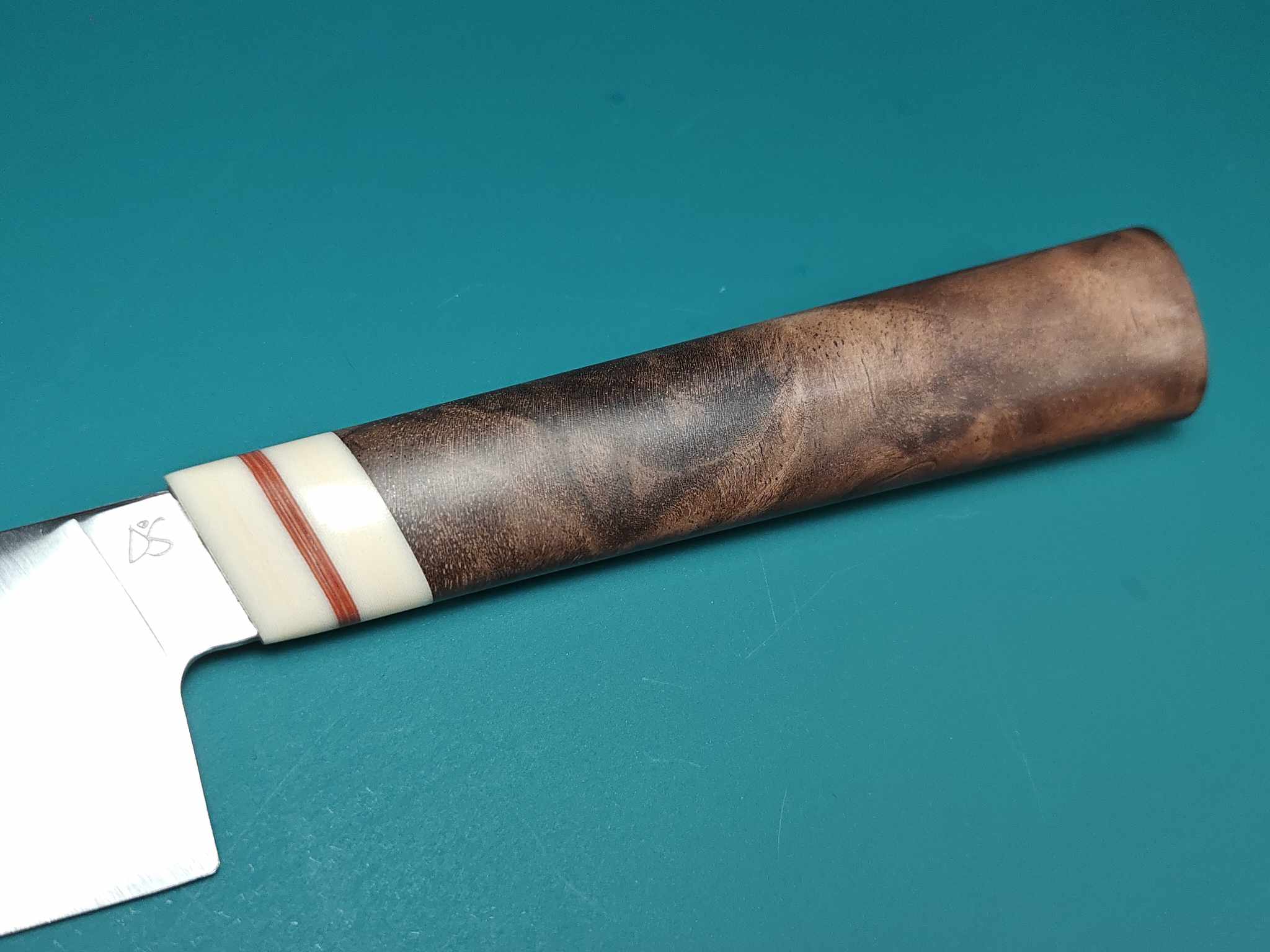

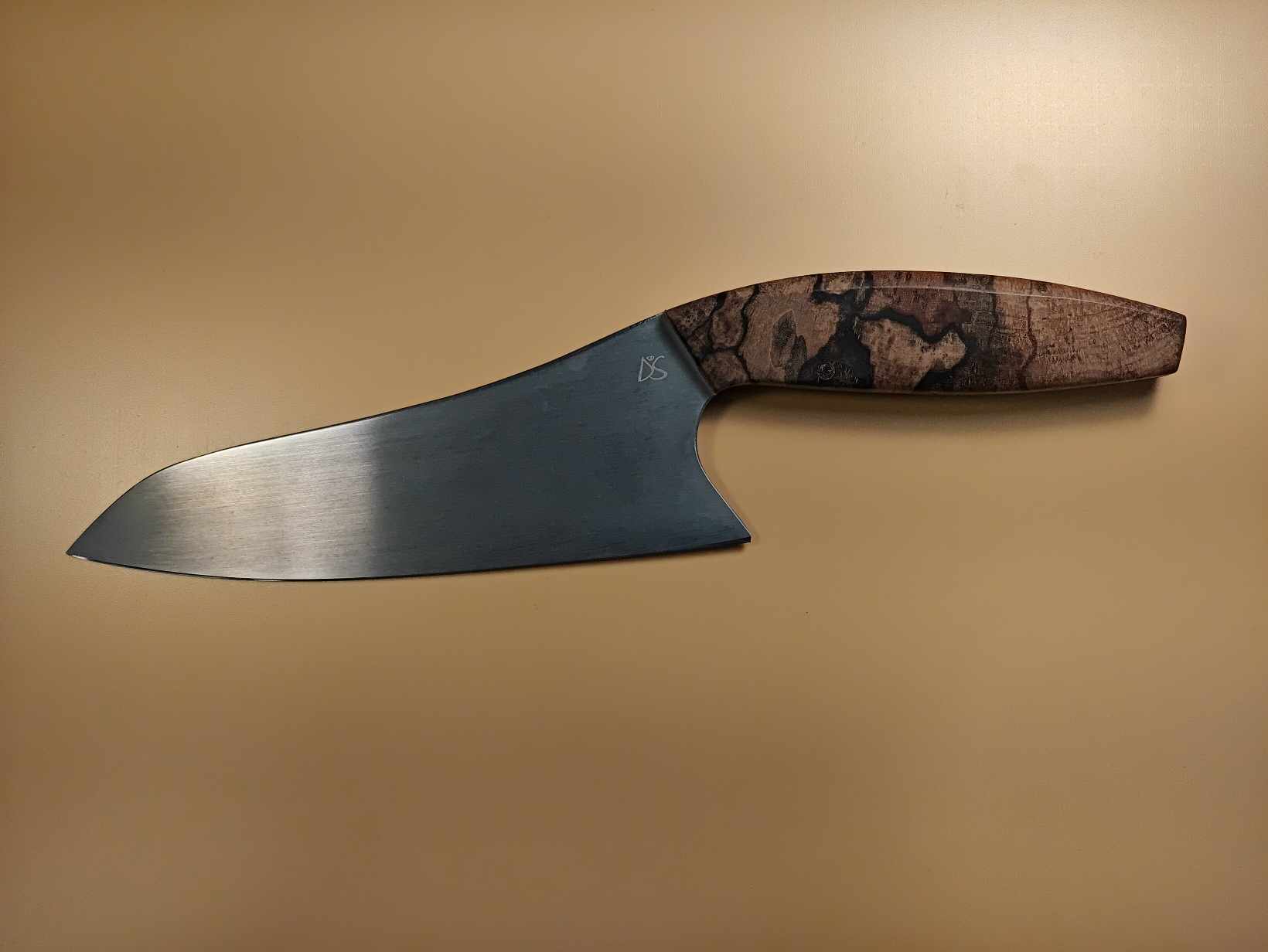

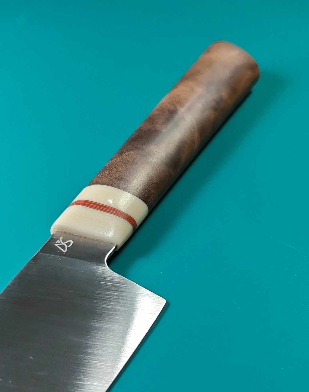

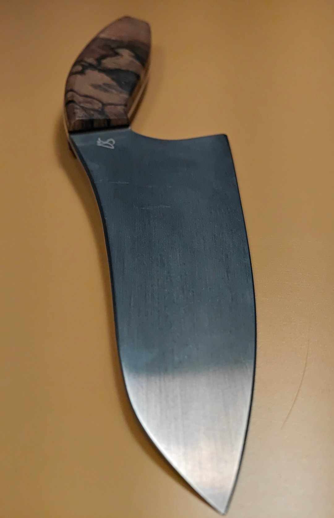

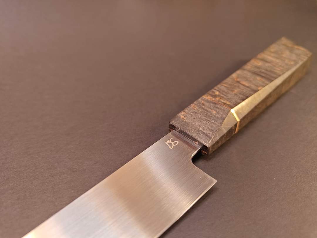

Dar vienas iš X50CrMov15, tik šis pagalbinis. Eis į komplektą prie anksčiau gaminto šefo. Rankena iš kareliško beržo su bronzos tarpine:

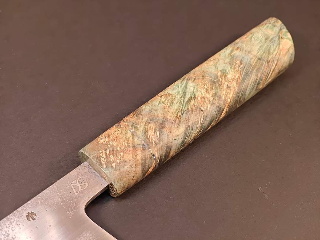

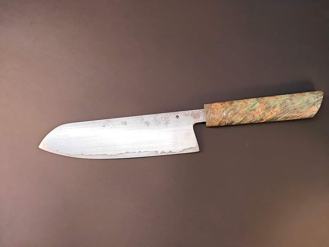

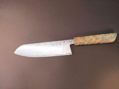

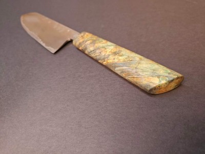

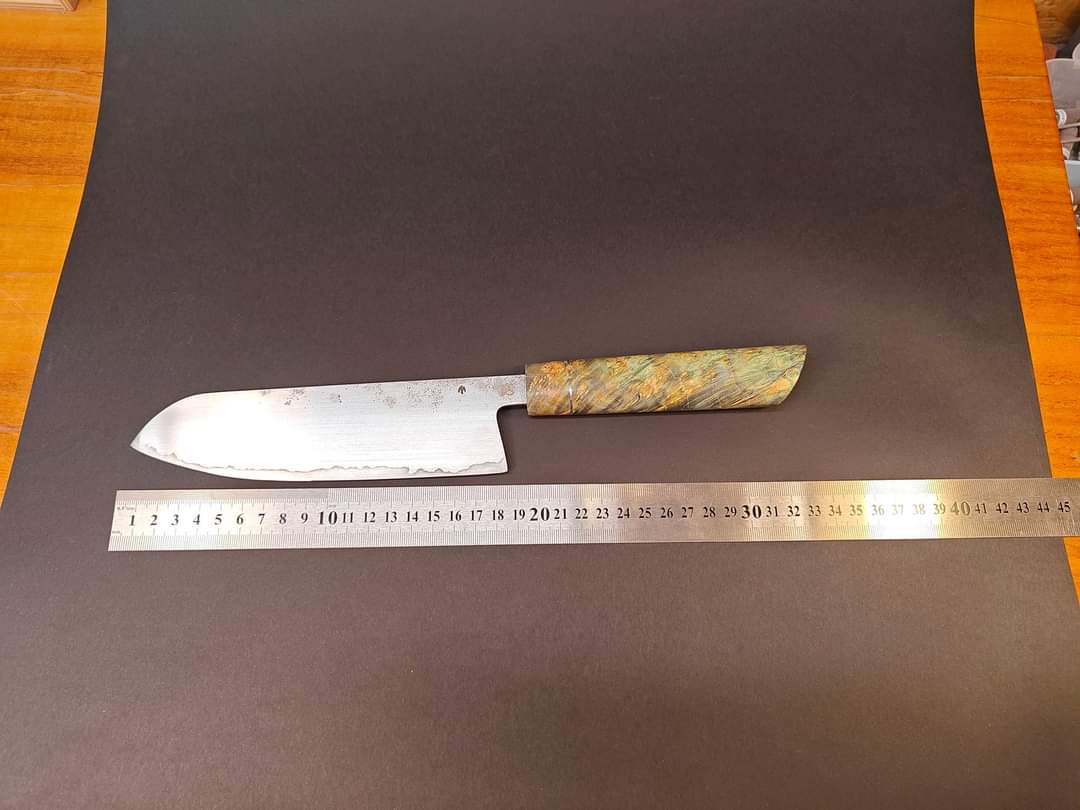

Laminuotos geležtės peilis su aliuzija į Santoku tipo peilį iš D2 šerdyje ir 440C per nikelį. Geležtė kalta Tomo Giliazetdinovo. Rankena iš stabilizuoto klevo gumbo:
FB_IMG_1711996216492.jpg [ 34.6 KiB | Peržiūrėta 16133 kartus(ų) ]
FB_IMG_1711996220308.jpg [ 65.5 KiB | Peržiūrėta 16133 kartus(ų) ]
FB_IMG_1711996224178.jpg [ 61.25 KiB | Peržiūrėta 16133 kartus(ų) ]
FB_IMG_1711996227490.jpg [ 91.44 KiB | Peržiūrėta 16133 kartus(ų) ]
FB_IMG_1711996230989.jpg [ 74.07 KiB | Peržiūrėta 16133 kartus(ų) ]
FB_IMG_1711996237184.jpg [ 54.93 KiB | Peržiūrėta 16133 kartus(ų) ]
StandartinėParašytas: 2024-04-02- 0:55
DaniSei rašė:
Įdomus dizainas. +1
