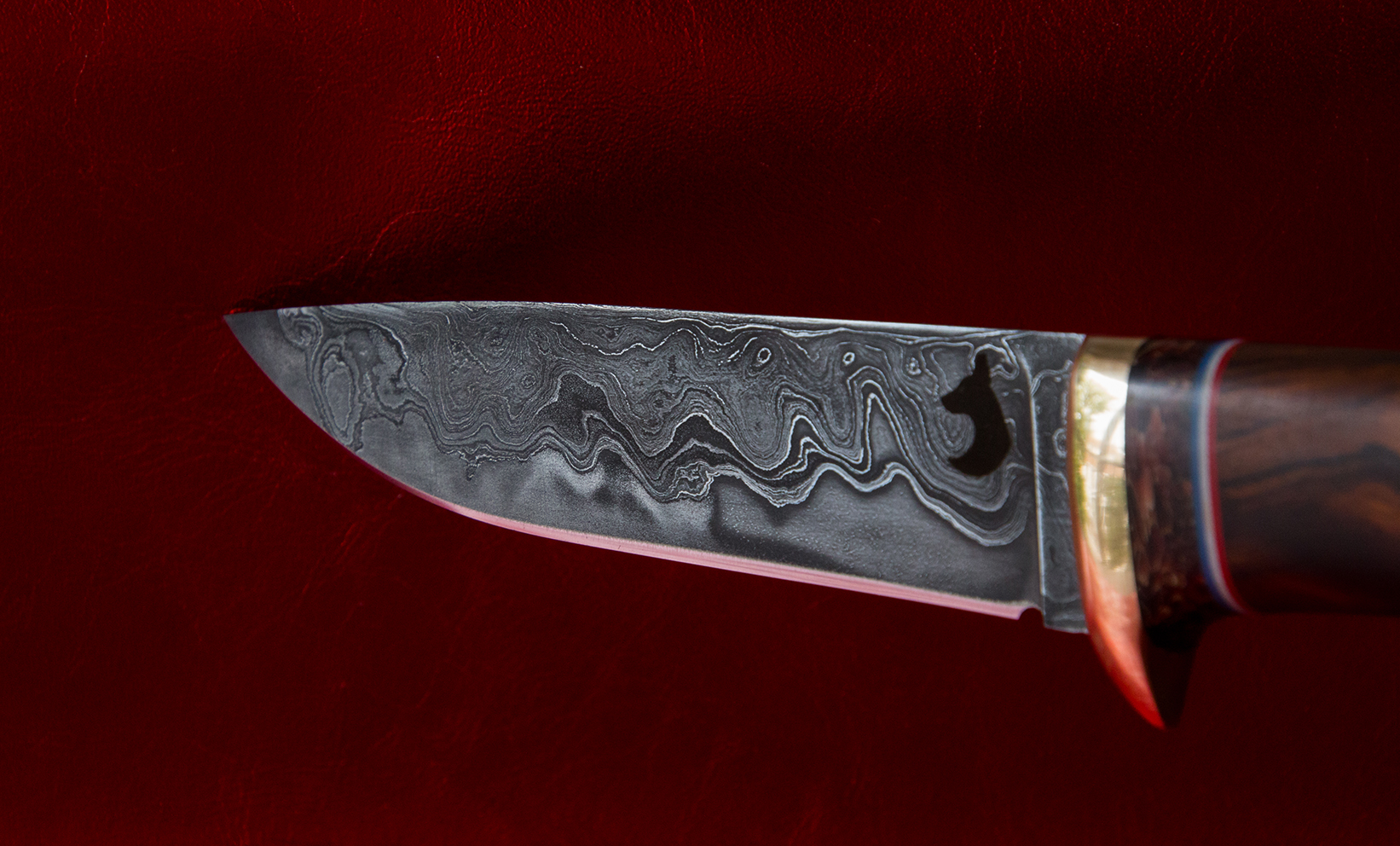

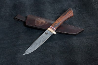

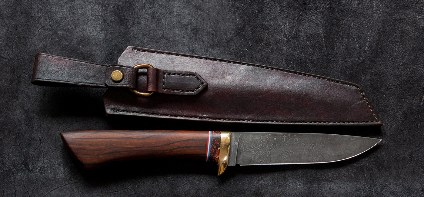

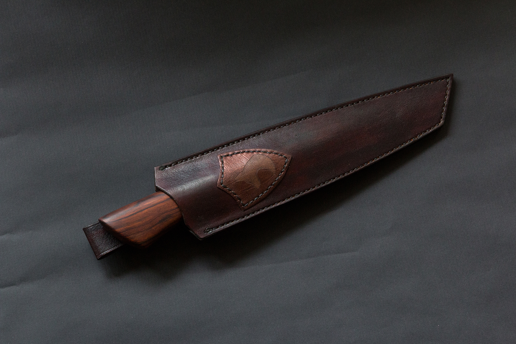

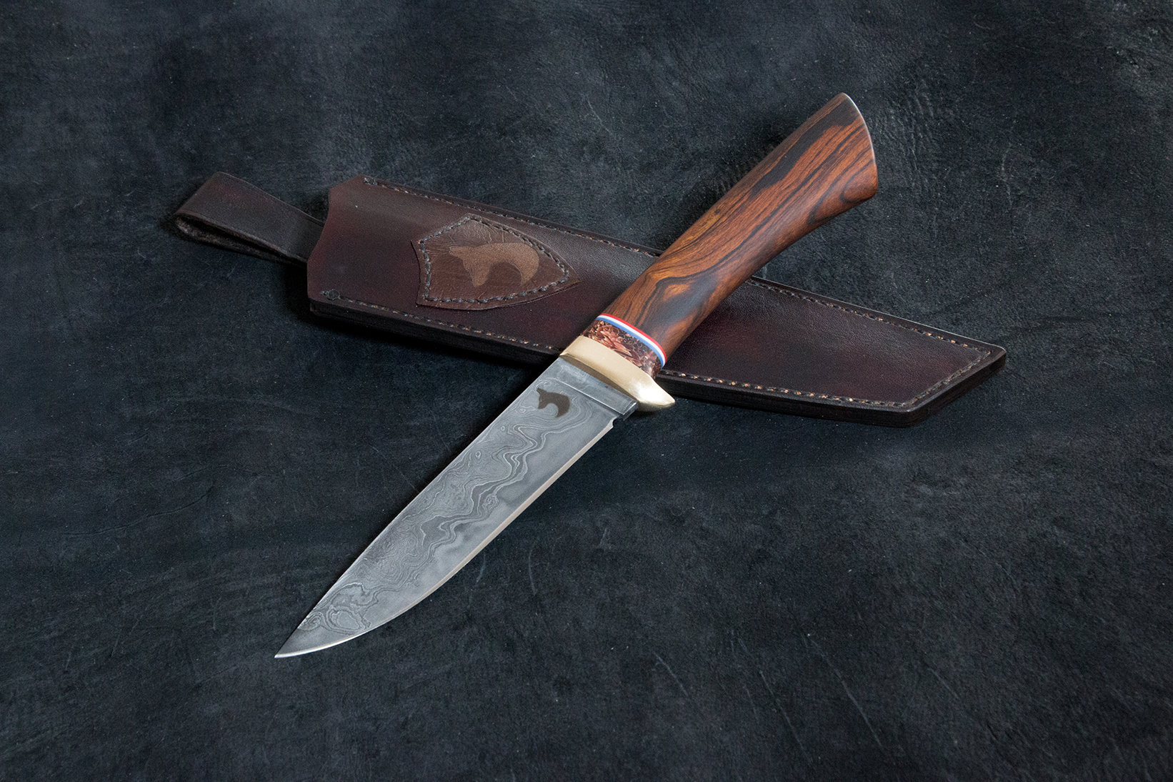

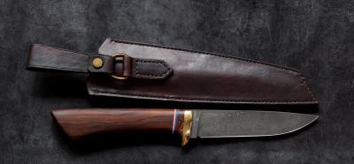

Medžioklinis peilis
Plienas - damaskinio tipo 3,5 mm, LEO darbas - ačiū jam :-)
Geležtė 130X27 mm
Rankena: ironwwod, G10, kinietiškas stebūklas iš ryžių lukštų ir epoxy, žalvaris
Dėklas - Oda

Geras. +1
Makštį pats siuvai?
 Pranešimo tema: Re: Semiono Peiliai
StandartinėParašytas: 2021-01-28- 18:52
Pranešimai: 144
Miestas: Paryžius
Pats, nors ir iš antro karto :-)

Gražus :liuks:
p.s
LEO kalą damaską?!!! :O

Gerai atrodo :liuks:
:/ o ta ciuciko galva (ar kas ten bebūtų) ant dėklo ir geležtės tavo logotipas, ar kas?
StandartinėParašytas: 2021-01-28- 20:44
Pranešimai: 144
Miestas: Paryžius
Taip, ten ta Doberio galva mano logo :-)
Ne taip supratai: kalė kalvis, o Leo darbas - iš kalto ruošinio pagamino geležtę. ;)

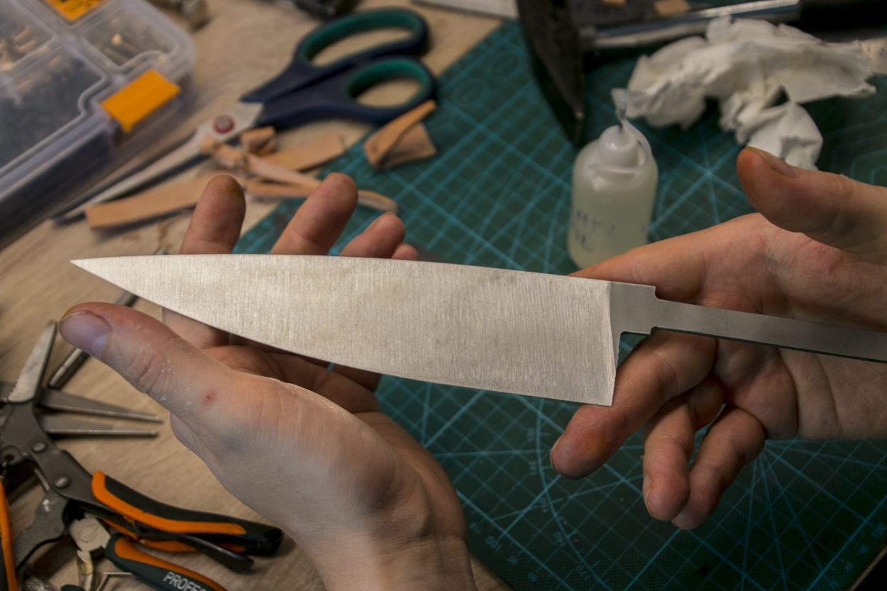

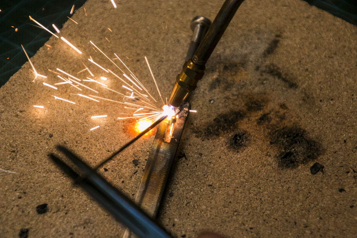

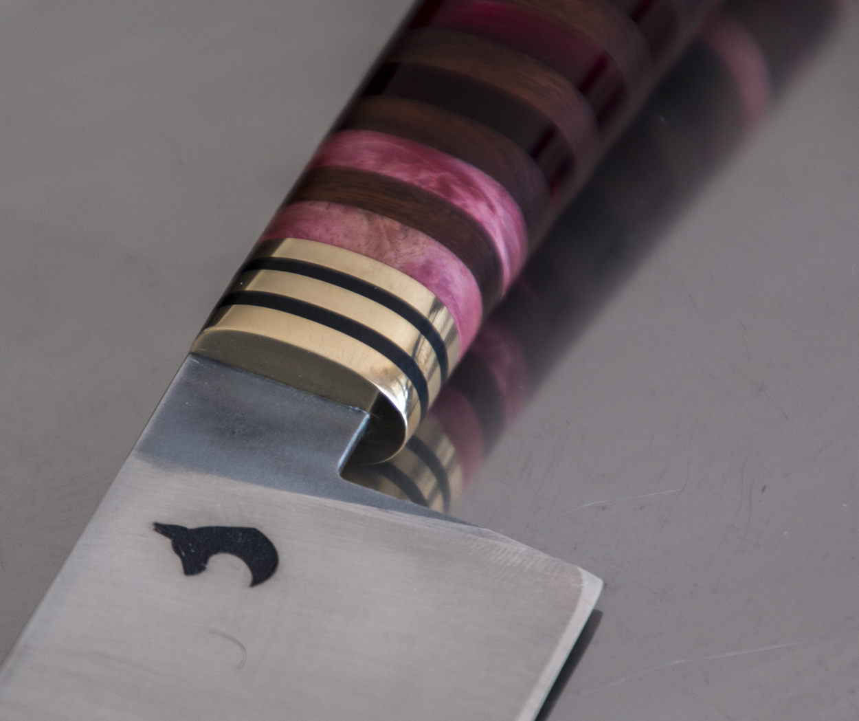

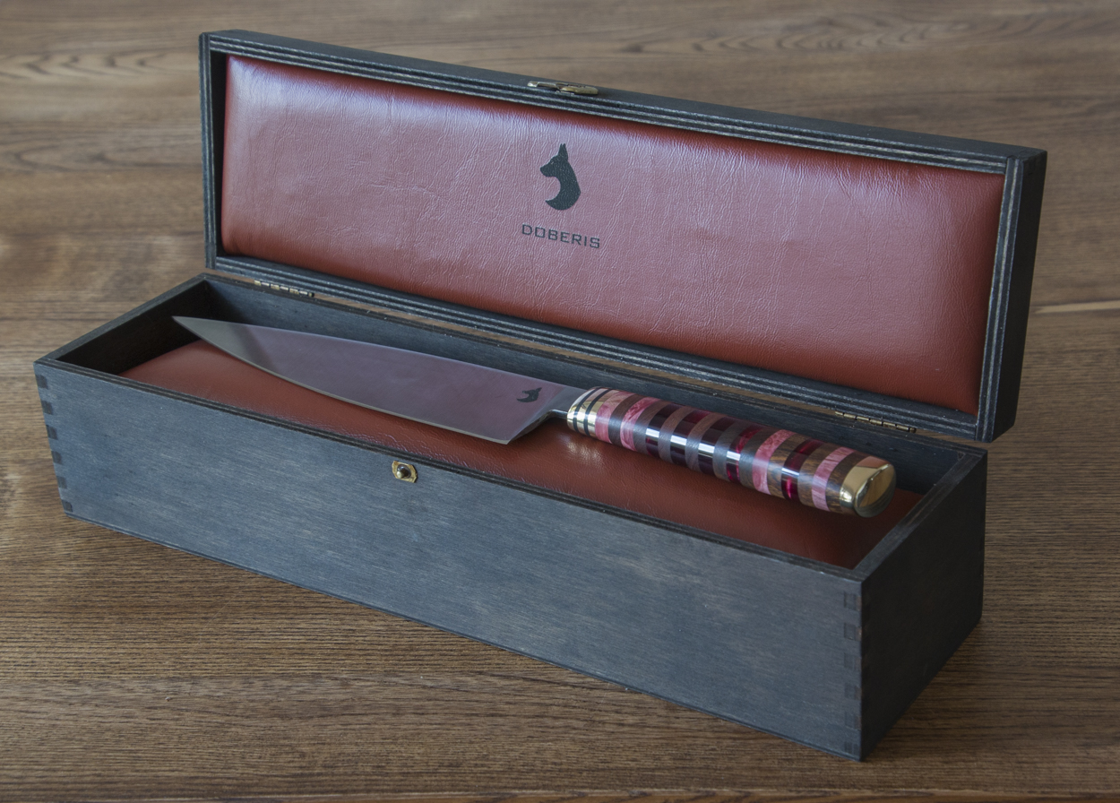

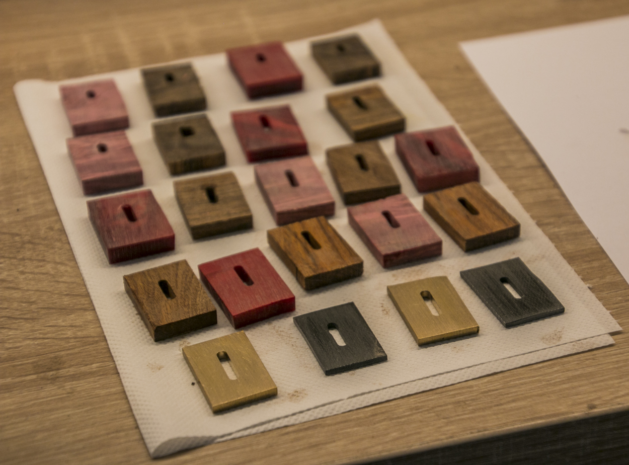

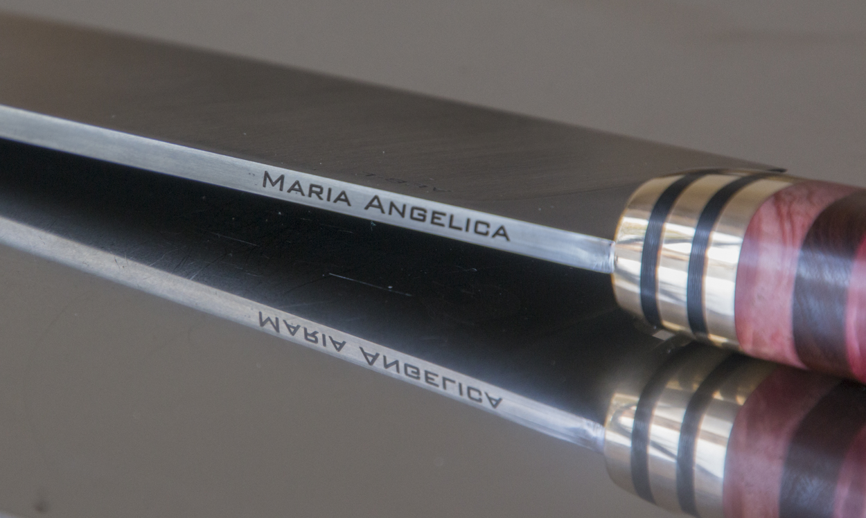

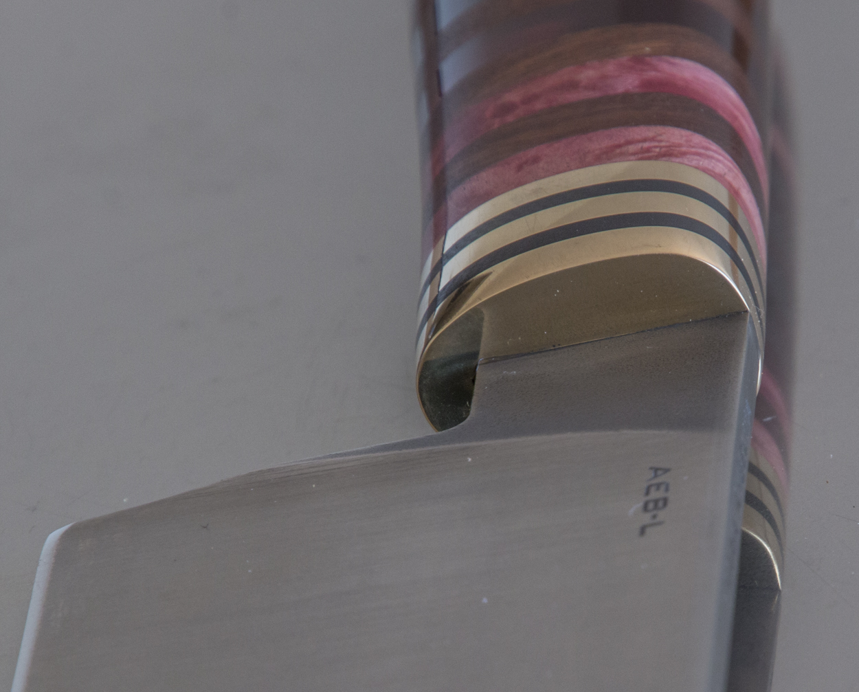

Virtuvinis peilis
Geležtė: AEB-L, 60 HRC, ilgis 195, storis 3, aukštis 45 mm
Rankena: Žalvaris, G-10, stabilizuotas beržo gumbas, ironwood, sintetinis akmuo

Jaučiu:Dukrai, arba Žmonai:)

Super, labai dailus :bravo: Gan primena florentine kitchen knives šefus https://www.instagram.com/p/CFsOz4fH6M2/ :liuks2:
