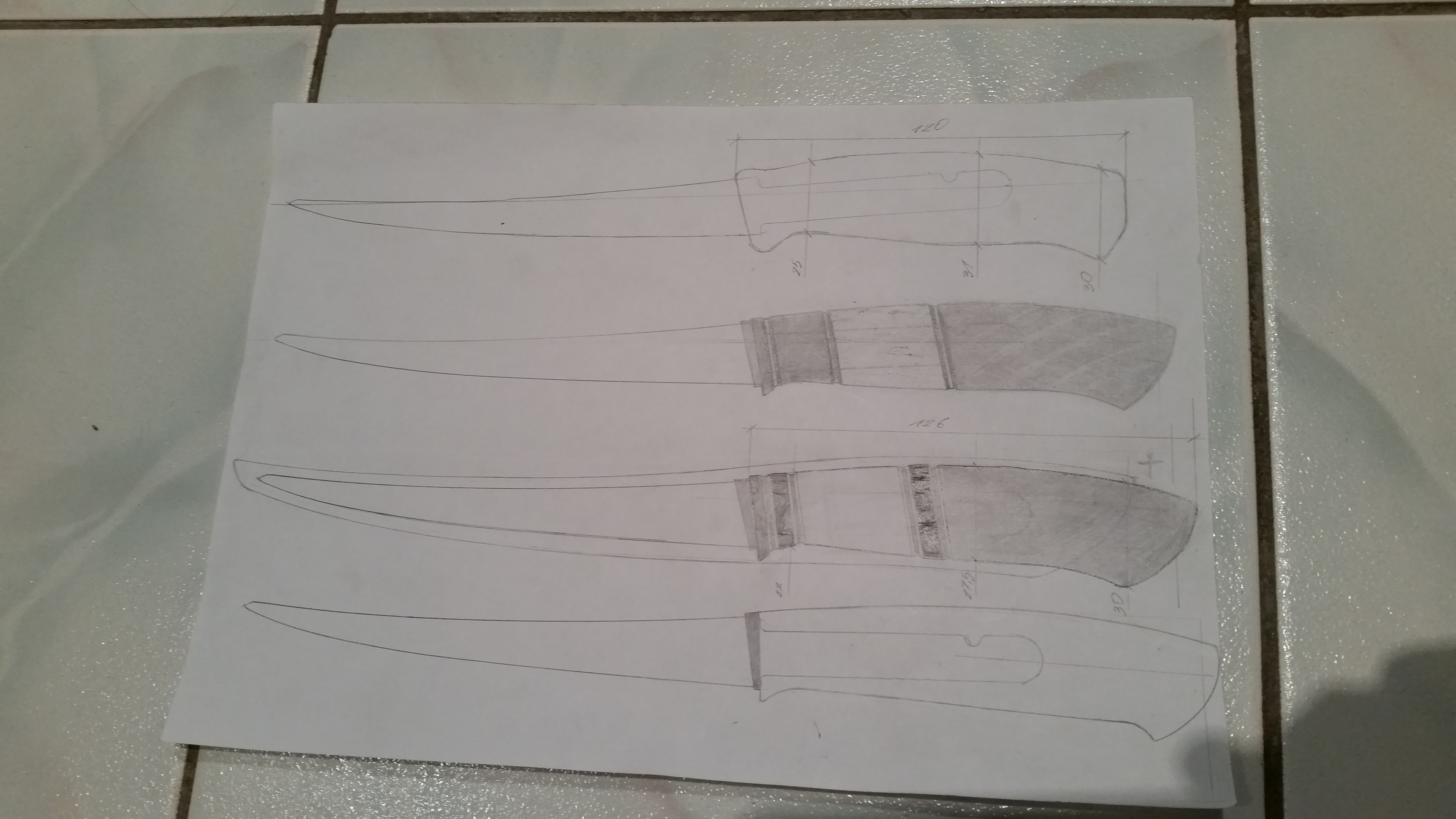

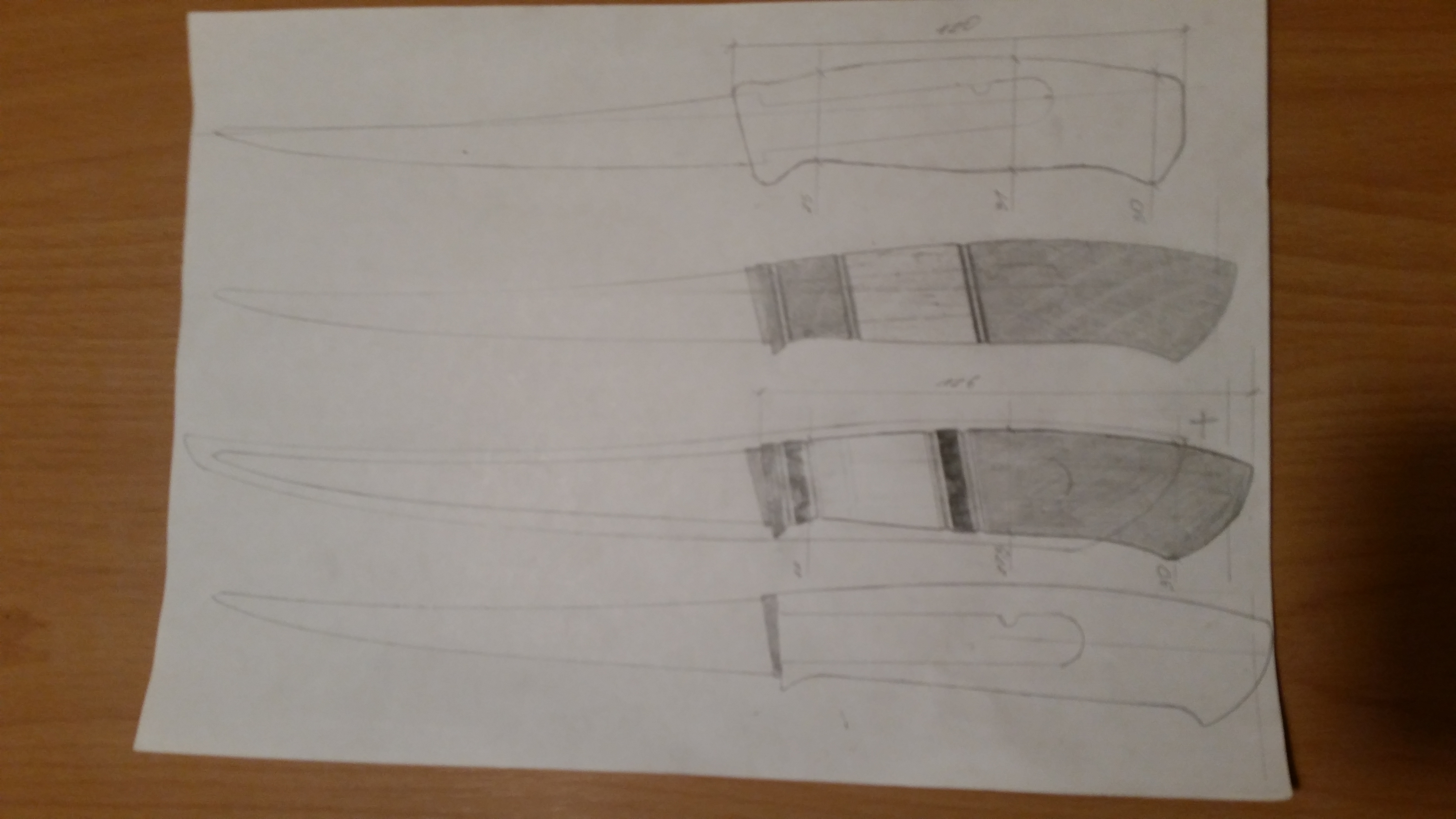

Tu originalios rankenos gabaritus atkartijai ar keitei?
StandartinėParašytas: 2015-05-04- 21:35
Siek tiek pakeisti gabaritai

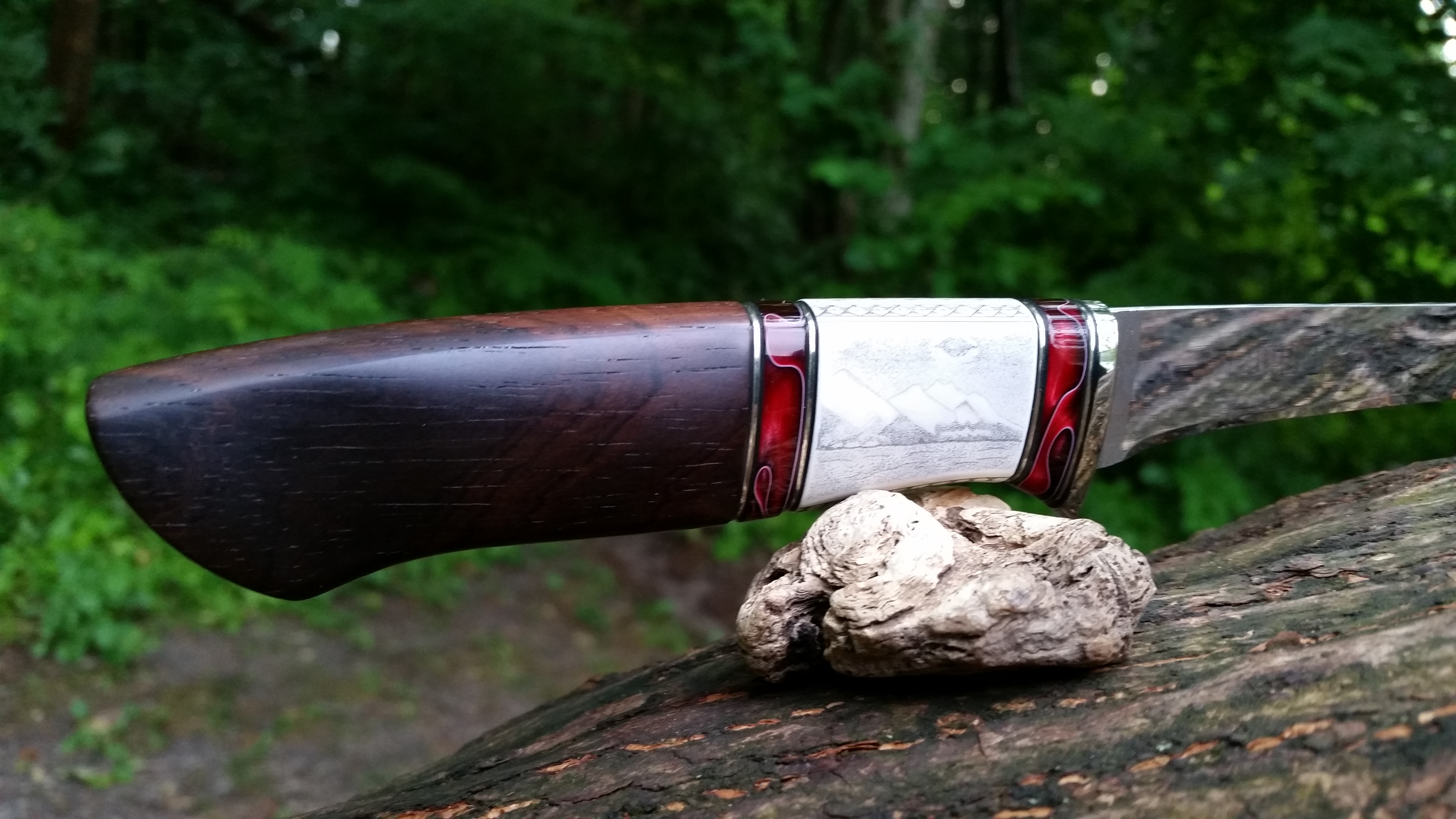

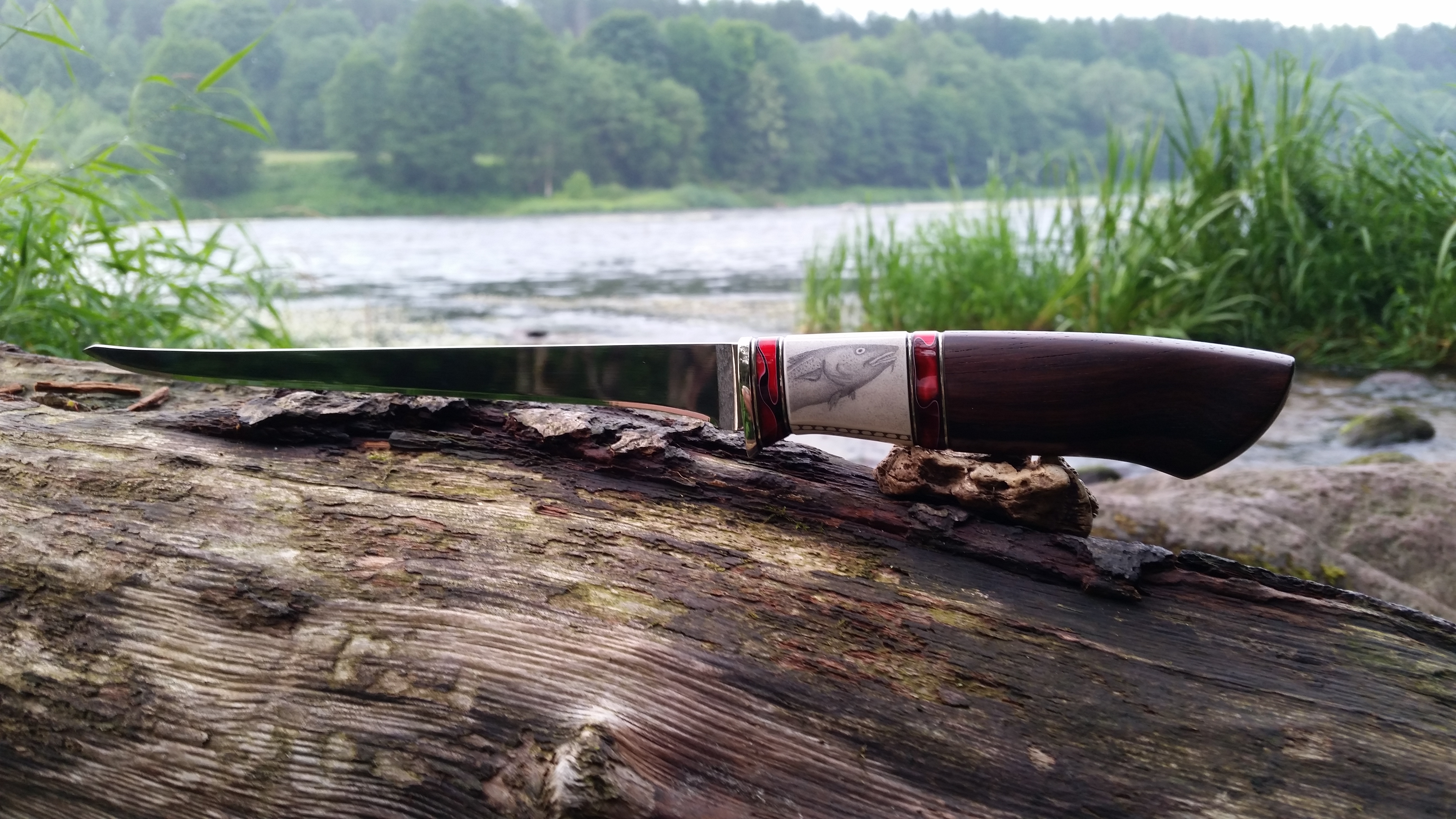

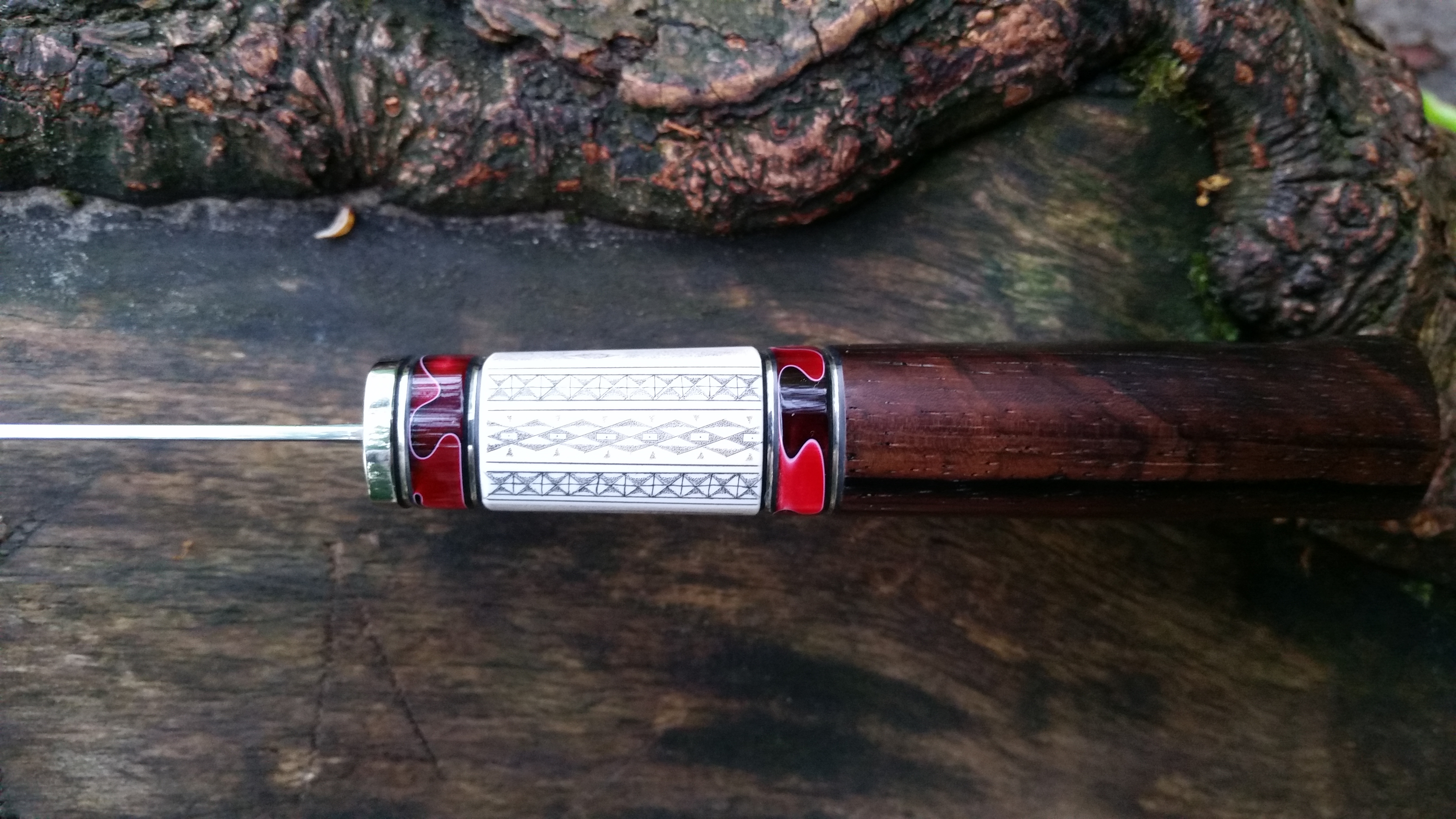

Peilis Nr.23.Geleste ''Rapala".Gelestes ilgis 199 mm,plotis 22 mm,storis 2mm.Rankena:melchioras,vulk.fibra,nikelsilveris,acrylic,elforyn white,nezinoma mediena.Deklas is naturalaus rauginimo odos.

Labai gražu
StandartinėParašytas: 2015-07-09- 10:10
Pranešimai: 649
Gražumėlis. Ar šiai geležtei ne per daug garbės? :)
