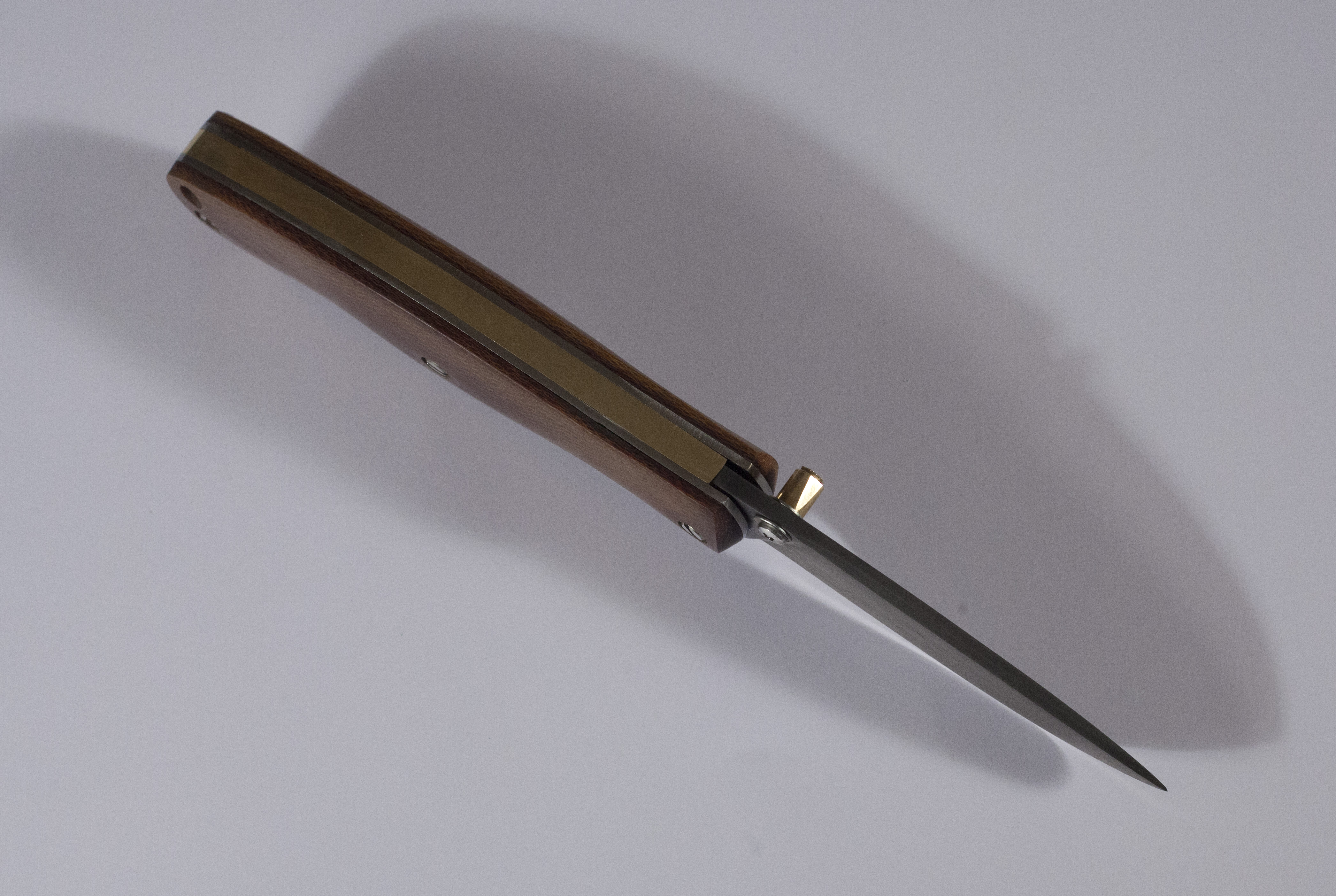

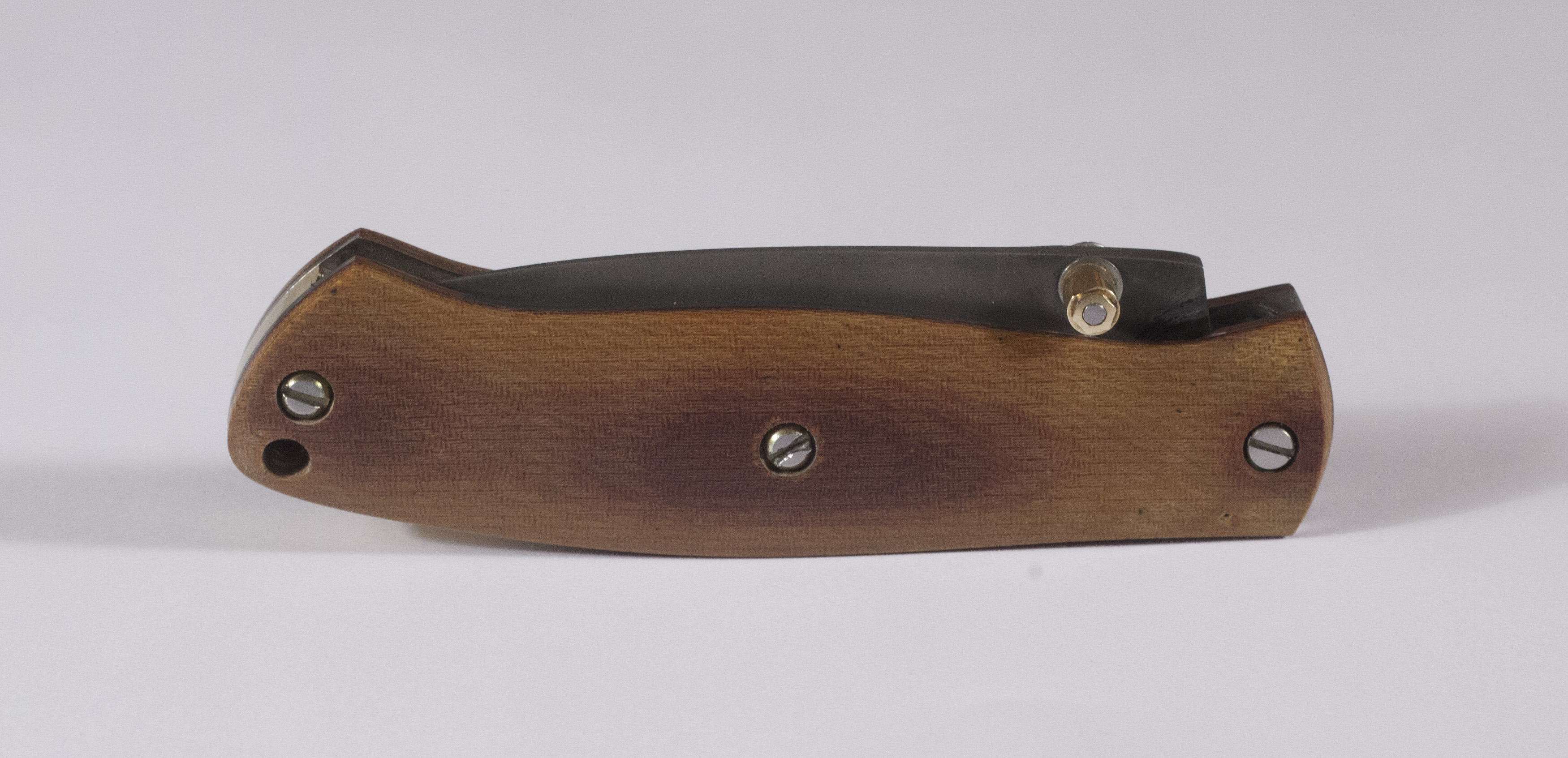

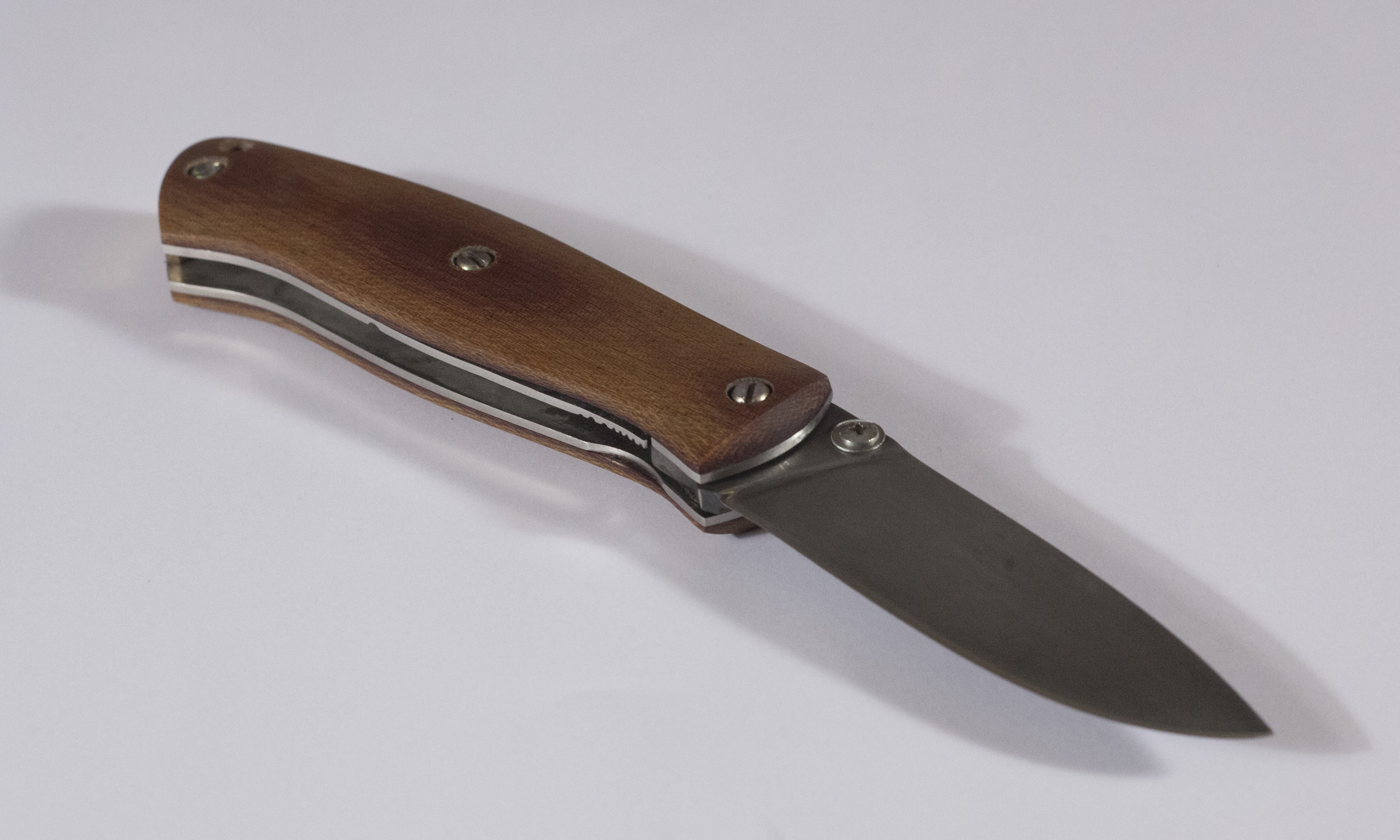

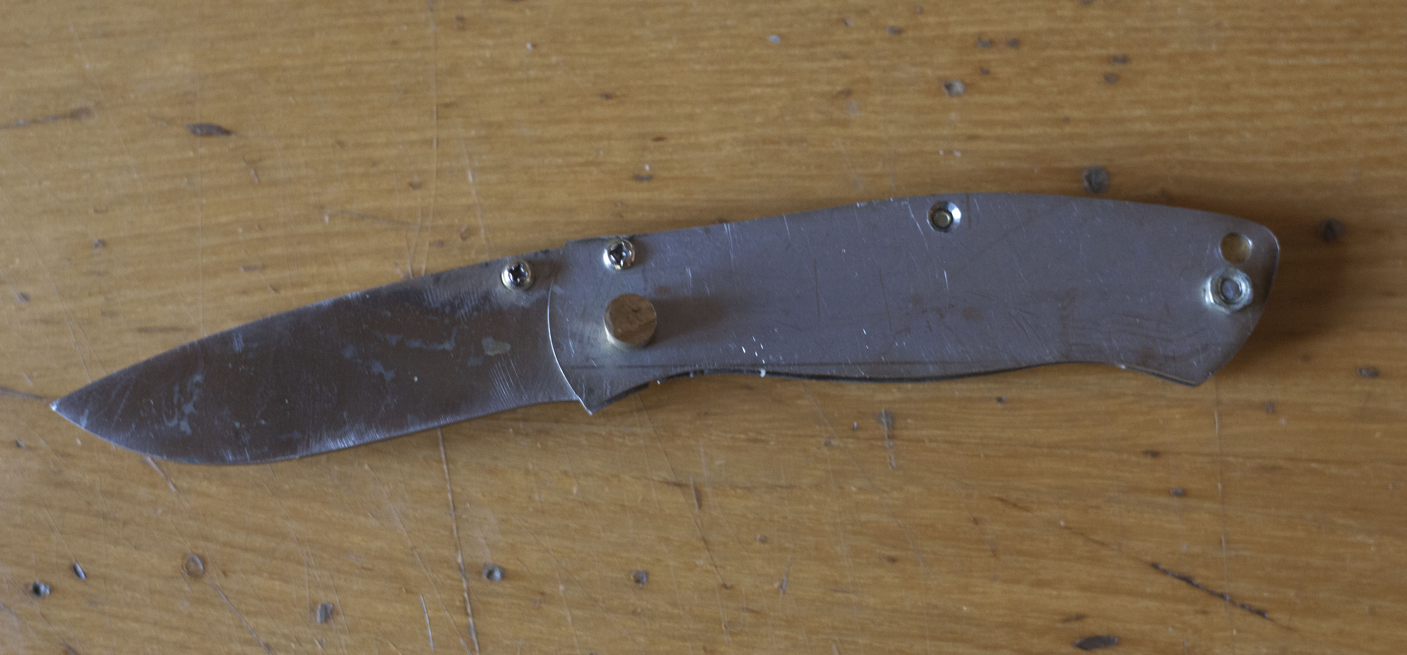

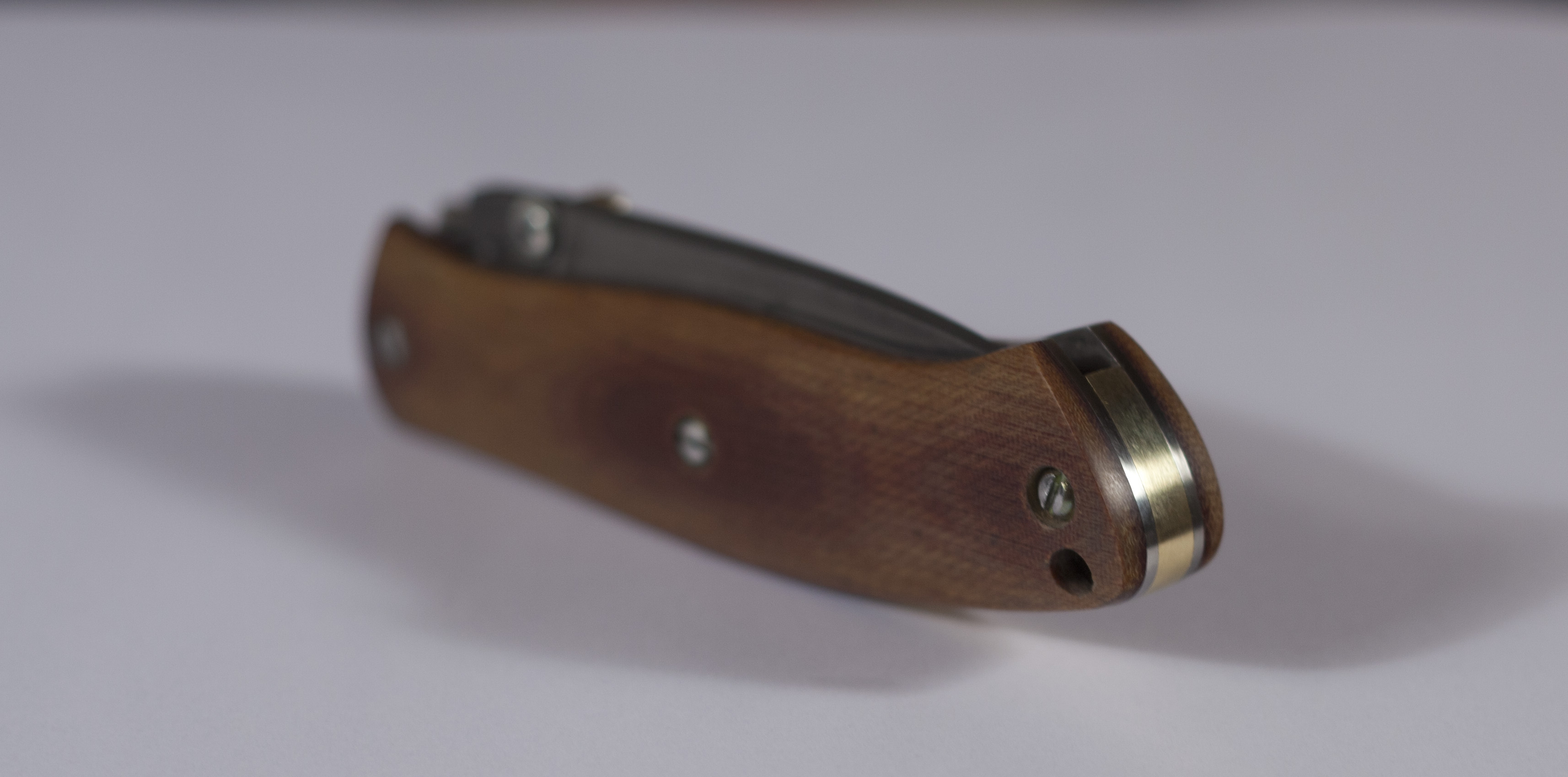

Praeito šeštadienio vakarą žaidžiau su grąžtu iš P18 plieno. Kalimo metu atsirado įtrūkimas, teko nulaužti per pus. Gaila buvo išmest nuolauža, nusprendžiau padaryti lankstinuką. Tingėjau eiti braižyti, tai dariau iš akies. Vakaro pabaigoje gavosi toks vaizdas.
IMG_6063.jpg [ 1.46 MiB | Peržiūrėta 8239 kartus(ų) ]

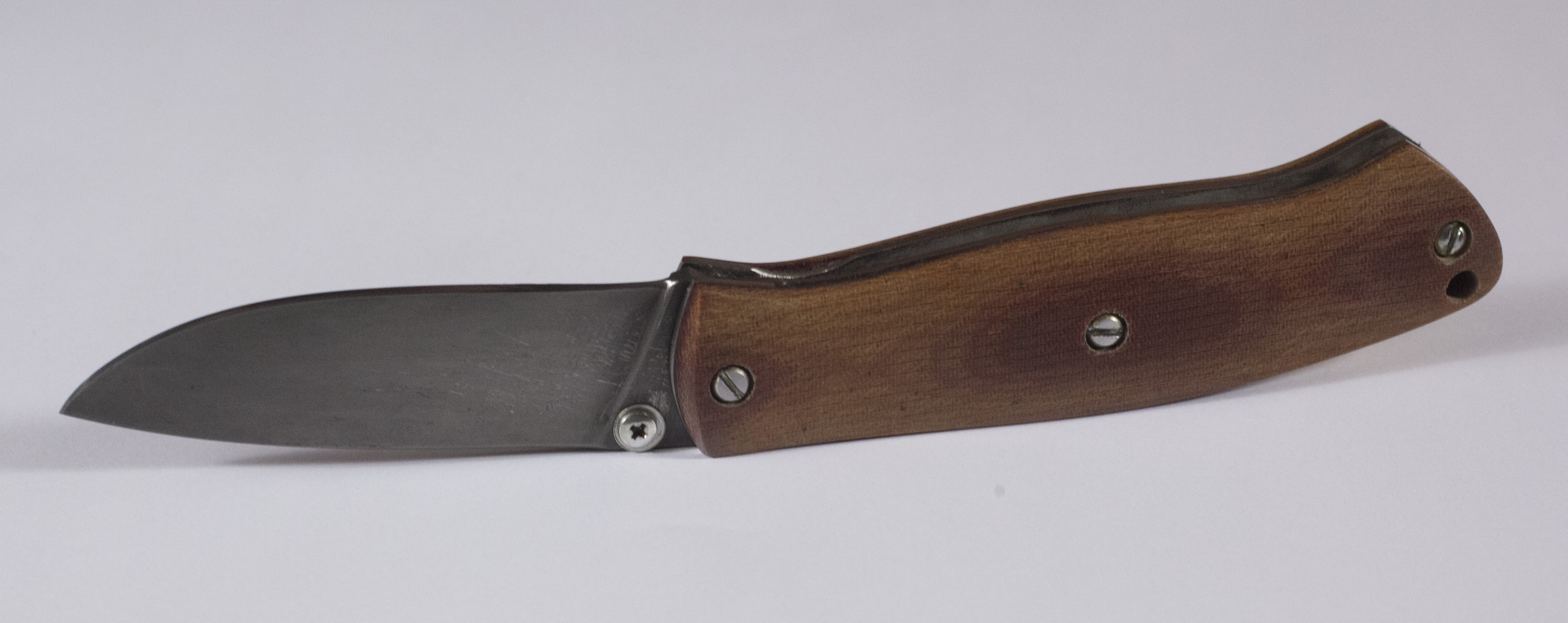

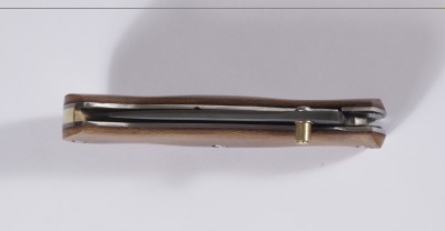

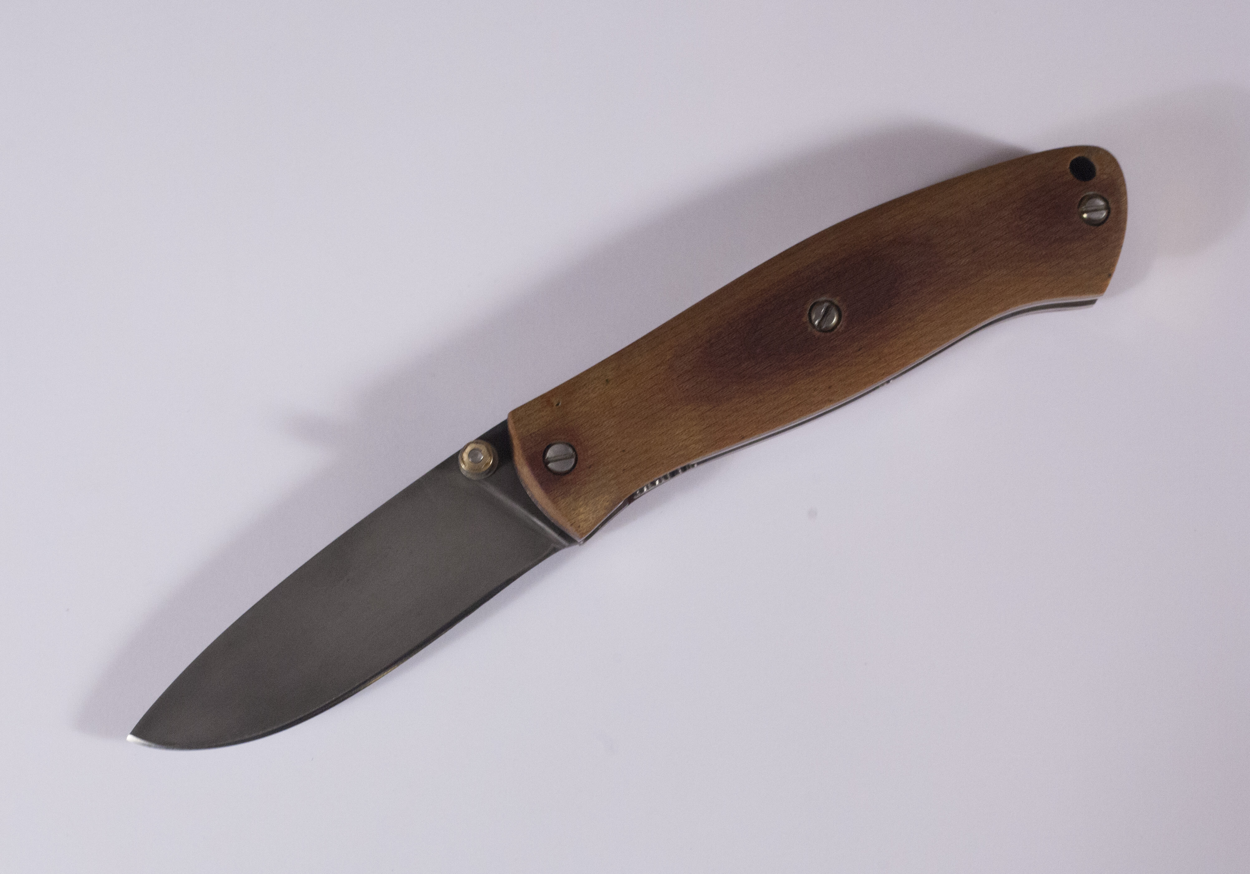

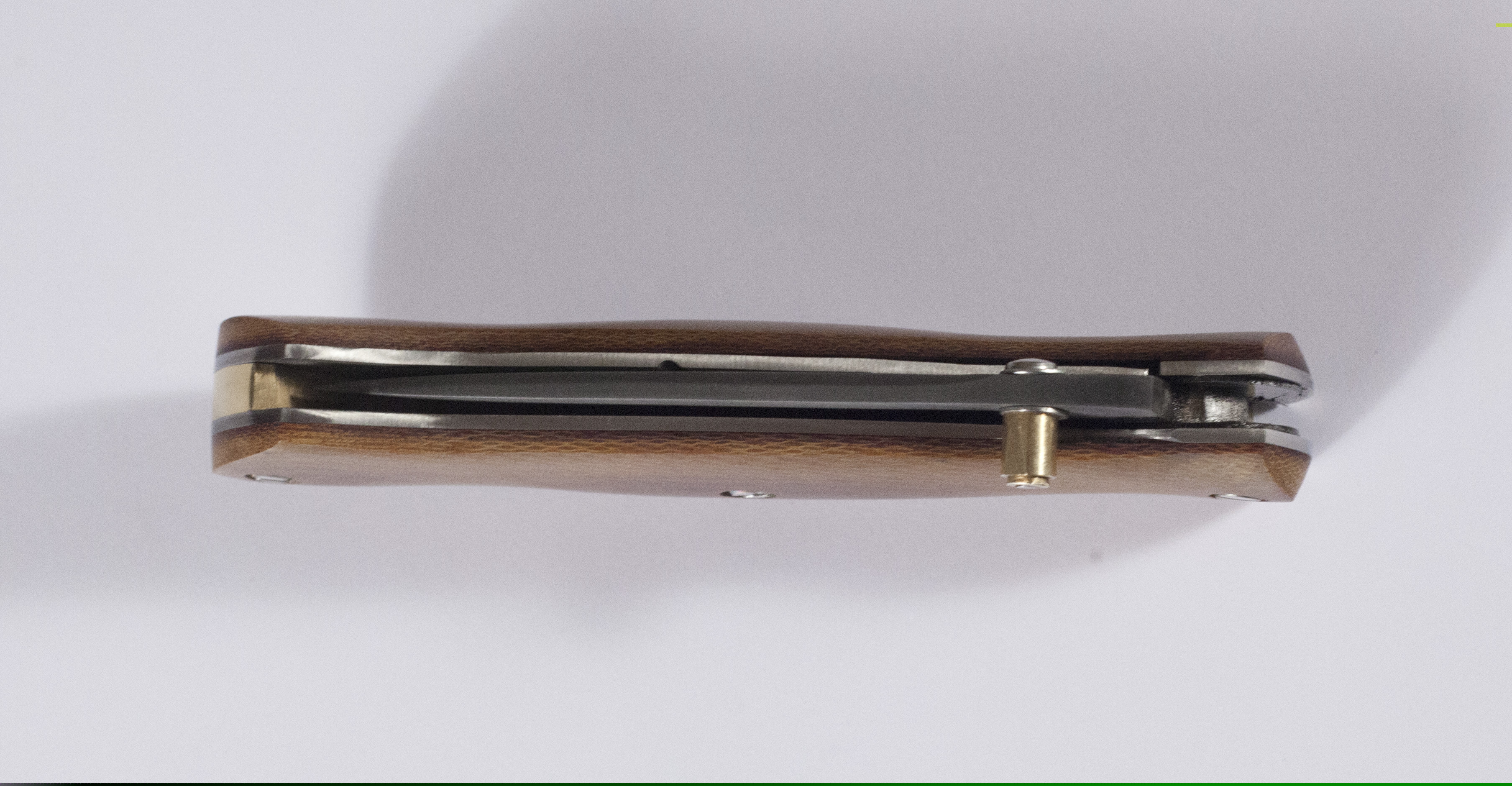

Ši savaitgali pabaigiau.
Geležtė P18 9,5x2,3x0,3 cm, ašminis 8 cm, atlenkto ilgis 19,3 cm, sulenkto 11,5 cm, rankena – žalvaris, nerūdijantis plienas (marke nežinoma), tekstolitas.
IMG_6082.jpg [ 2.4 MiB | Peržiūrėta 8239 kartus(ų) ]
IMG_6081.jpg [ 2.86 MiB | Peržiūrėta 8239 kartus(ų) ]
IMG_6080.jpg [ 2.47 MiB | Peržiūrėta 8239 kartus(ų) ]
IMG_6079.jpg [ 2.85 MiB | Peržiūrėta 8239 kartus(ų) ]
IMG_6077.jpg [ 1.74 MiB | Peržiūrėta 8239 kartus(ų) ]
IMG_6076.jpg [ 1.46 MiB | Peržiūrėta 8239 kartus(ų) ]
IMG_6073.jpg [ 740.58 KiB | Peržiūrėta 8239 kartus(ų) ]
Reikies gal tik pakeisti atidarymo varžtą.

Labai mielai atrodo
 Pranešimo tema: Re: Tms bandymai
StandartinėParašytas: 2014-11-03- 14:56
Dizainas atrodo neblogai. +1
Pakeitus furnitūrą į kokybiškesnę ir dar padailinus rėmą bus visai šaunus lenktinukas.
Įdomu būtų pačiupinėti gyvai. :)

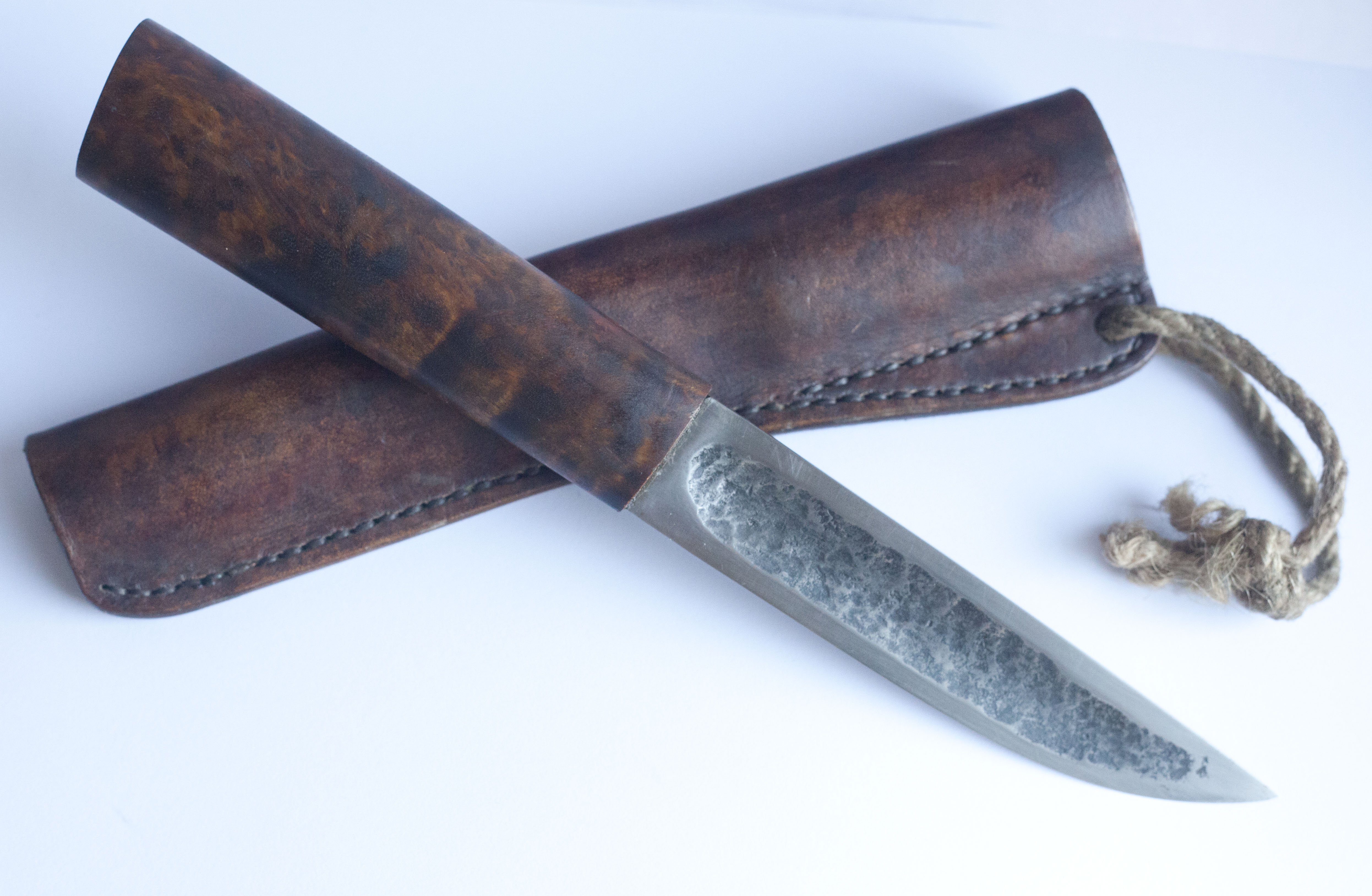

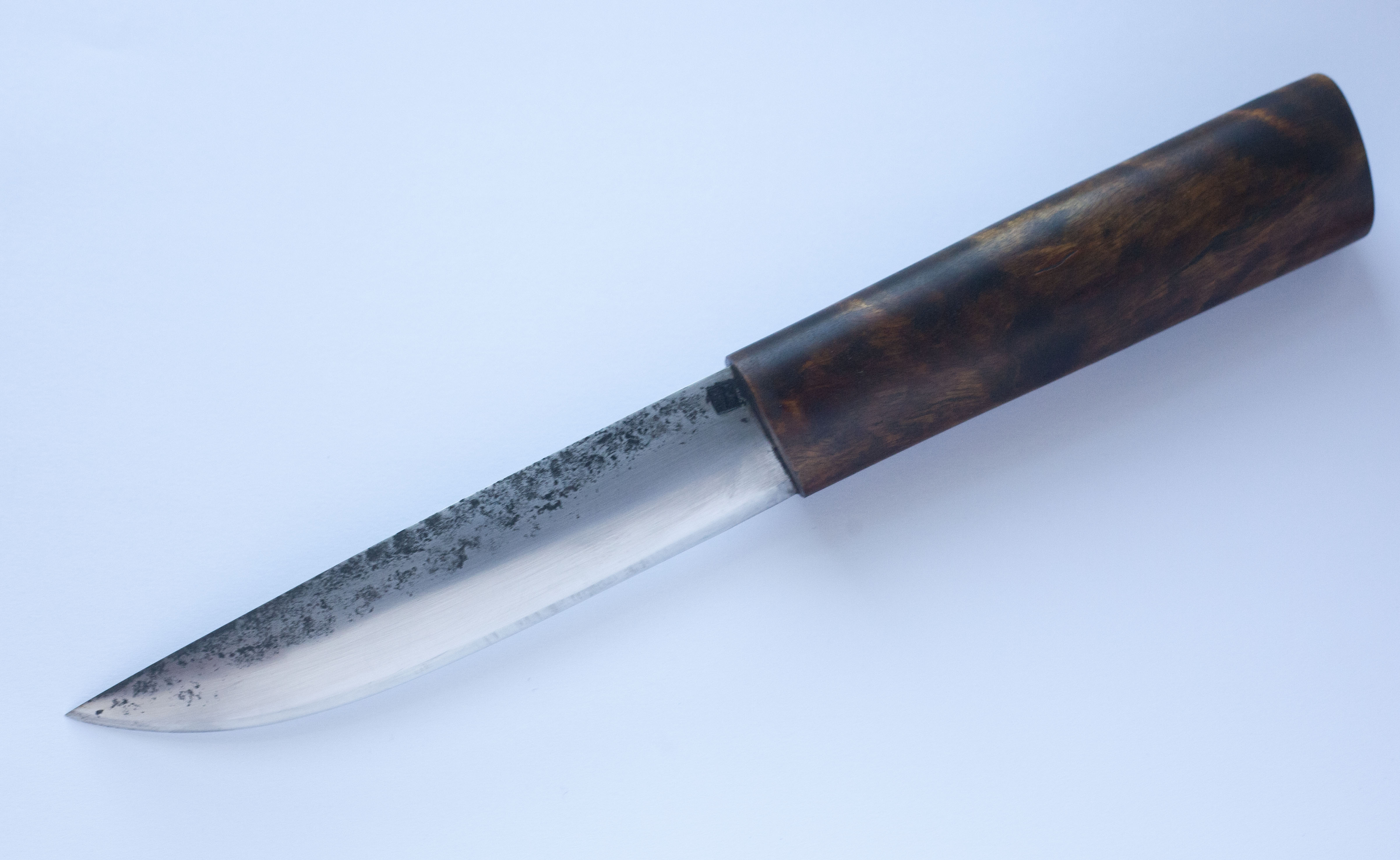

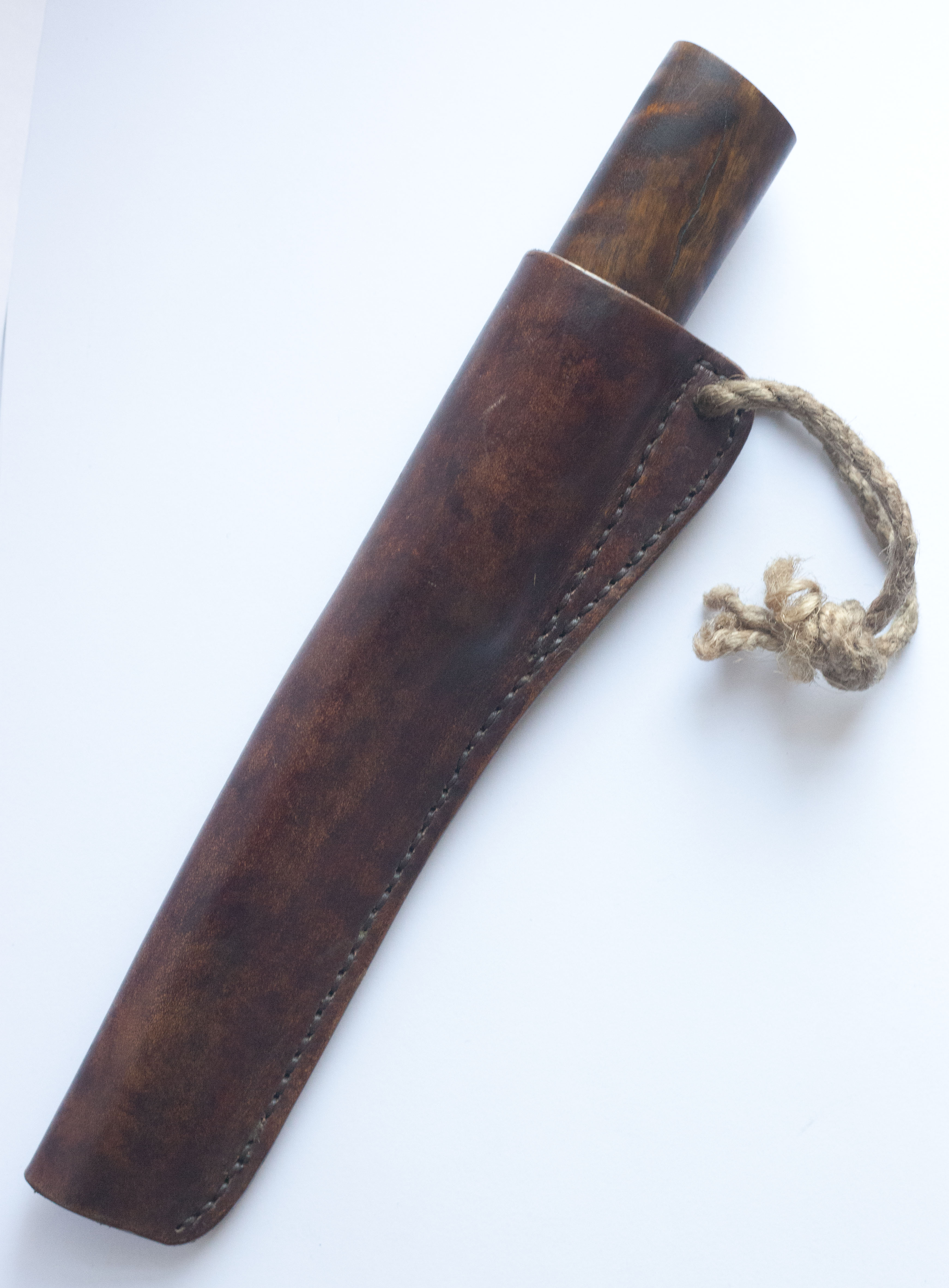

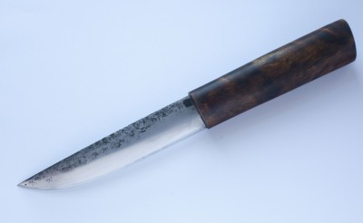

Jakutas, Geležtė 9XC 13,1x2,6x0,4 cm, bendras ilgis 25,5 cm, rankena karelijos beržas tamsintas beicu. Dėklas iš augalinio rauginimo odos.
IMG_6121.jpg [ 1.17 MiB | Peržiūrėta 8123 kartus(ų) ]
IMG_6123.jpg [ 1.99 MiB | Peržiūrėta 8123 kartus(ų) ]
IMG_6125.jpg [ 1.53 MiB | Peržiūrėta 8123 kartus(ų) ]

o geležtė ir turi būti tokia nesimetriška?

Taip - tai "jakuto" skiriamasis bruožas.

Geležtė simetriška. Nuolydžiai - "jakutiški". :)

Pažiūrėk antrą ir trečią nuotraukas, antroje nuotraukoje geležtė įgaubta į vidų, o trečioje to nėra. Čia jau nebe nuolydžiai o geležtės kalimo pasekmė, na ir dėl to sakiau kad geležtė nesimetriška.

o kokia tokios geležtės formos priežastis? Tik metalo taupymas ar ji turi kokią paskirtį?

Pažiūrėjau. Tipiški jakuto nuolydžiai. :D

Klasika! Tik sniurukas nelabai tinka :/
Gelezte pats darei?

Kabinetis galima(isdidinus nuotrauka matosi ibrezimai ant gelestes,arciau rankenos pradzios) bet siaip labai liuks Jakutas,patiko,graziai ziurisi.Kaip pavyko suderinti(atkartoti )rankenos ir deklo spalvas?Dekla dazei kokiais dazais?Beje,gal galetum ikelti nuotrauka is peilio priekio?Tikro Jakuto geleste ziurint is priekio yra islenkta,ar i viena ar i kita puse(desniarankiams ir kairiarankiams).
