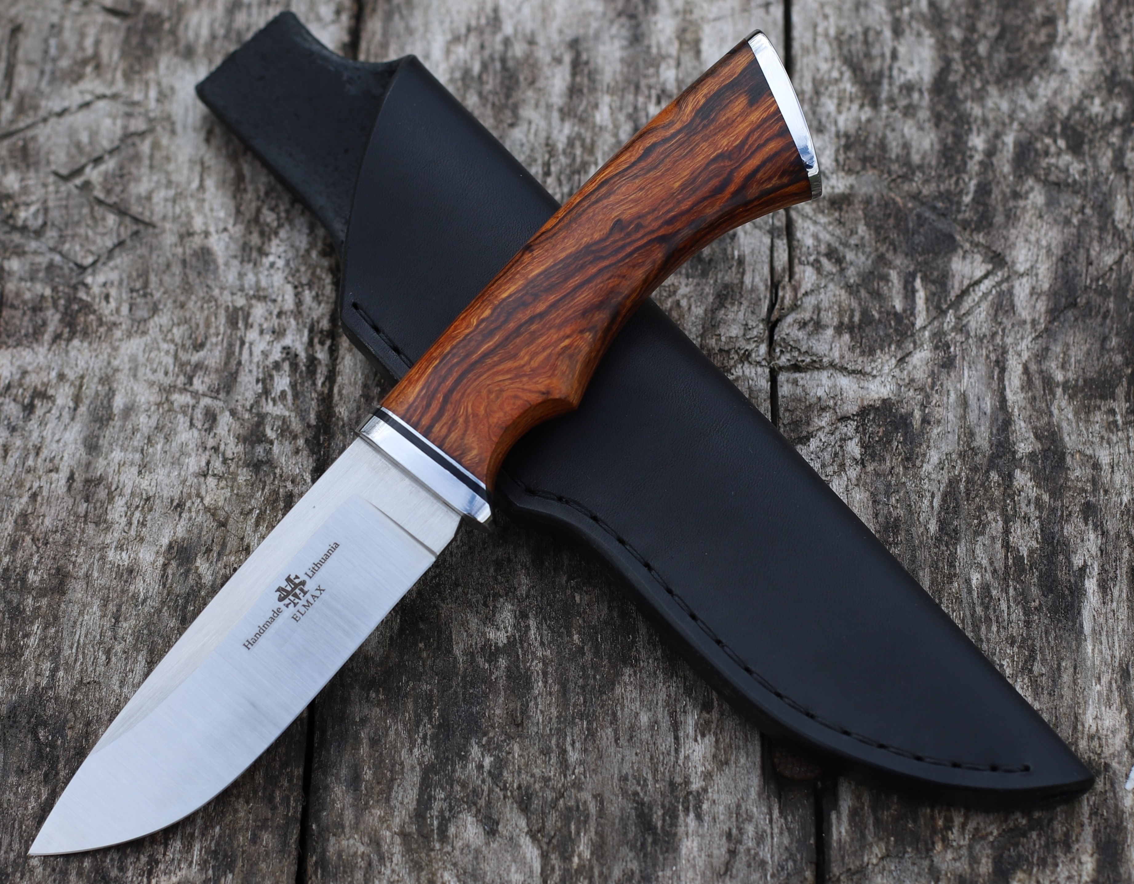

Svajus rašė:
Modestai,jei rasai visus zodzius vienoi eilutej tai reiketu rasyti Handmade in Lithuania,jei rasytum stulpeliu , in nereiketu,pvz:Handmade
Lithuania(tik man kaskaip nepavyko stulpeliu parasyti).

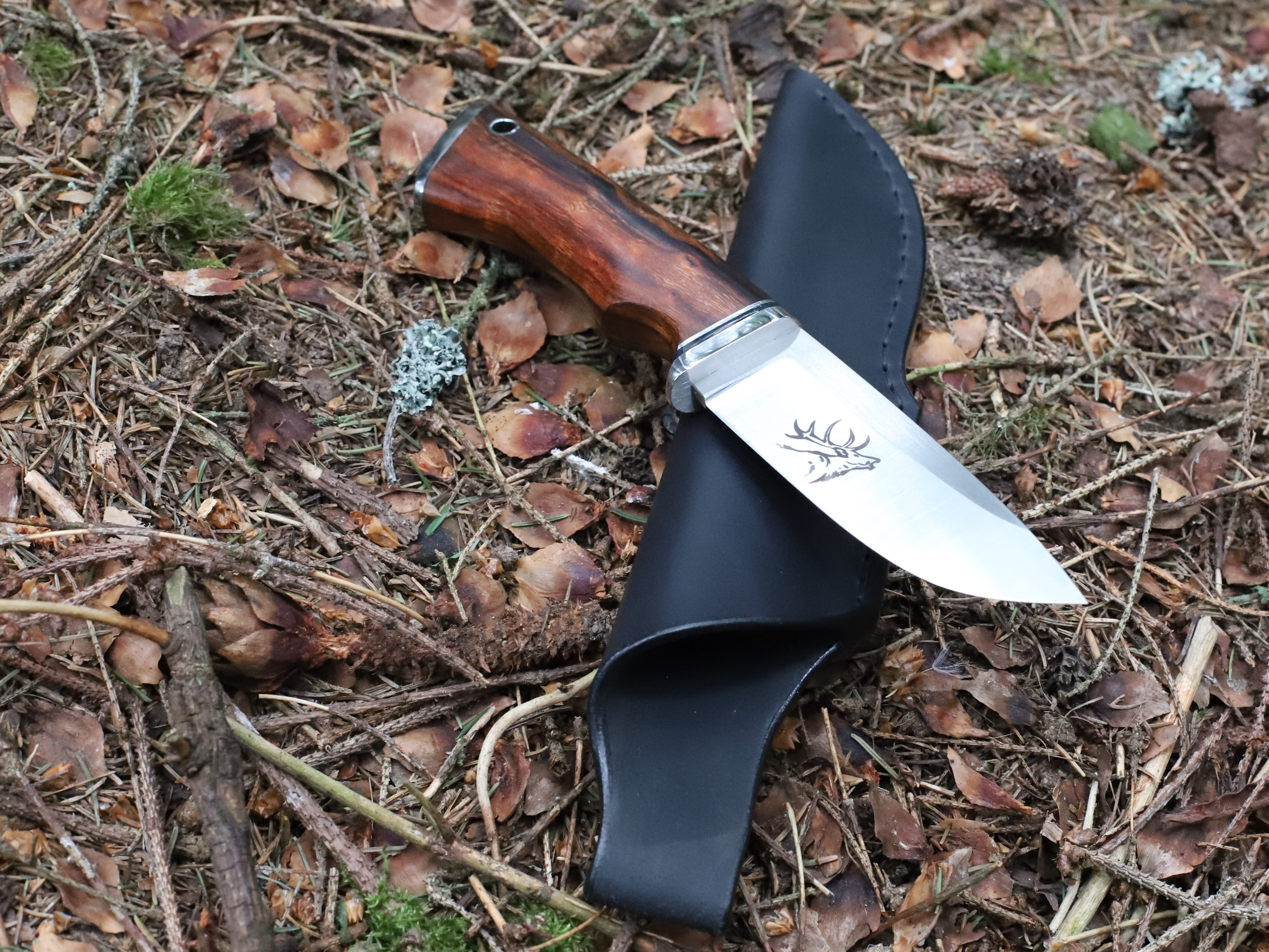

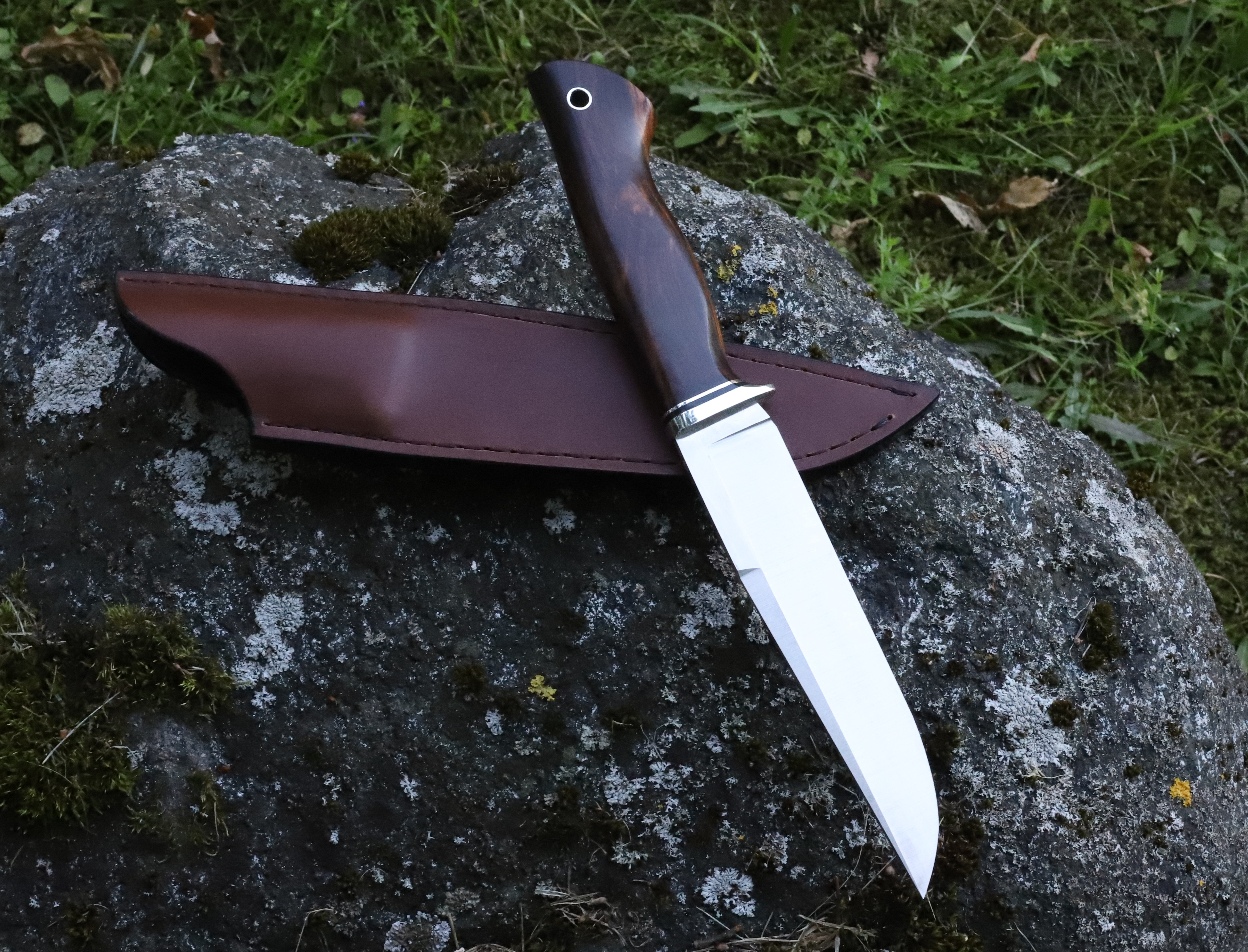

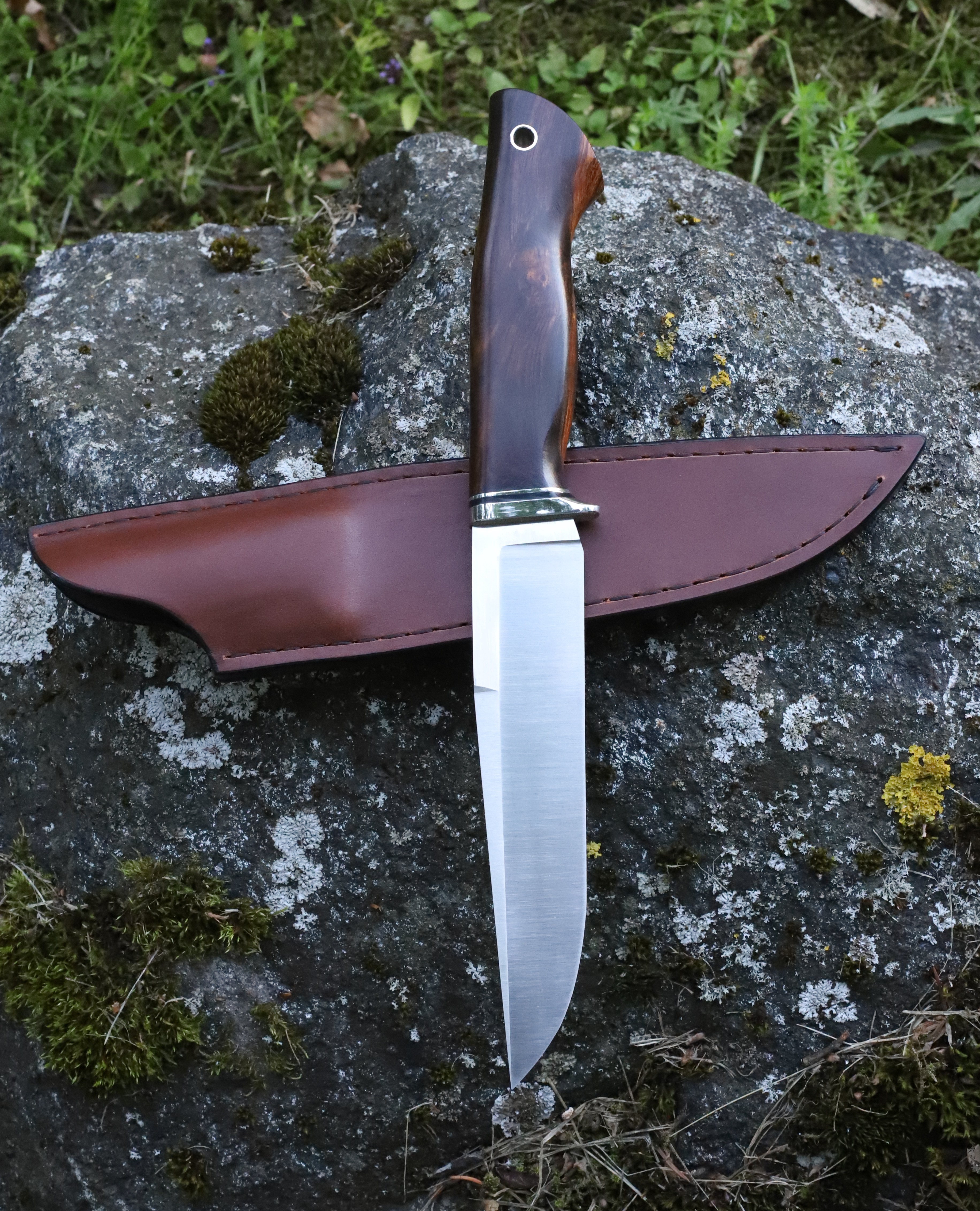

Didelis gamintojo logotipas
Plieno markė
Handmade
Lithuania
viską sudėjus gaunasi nemažas stulpas.
Nieko neperšu, tik perdėliojau tai kas buvo ir gavosi toks "sparnuotas" variantas. Nereikia IN ir nesigauna "rankų darbo Lietuva" :)
IMG_6090.JPG [ 2.44 MiB | Peržiūrėta 8622 kartus(ų) ]
Paskutinį kartą redagavo Desantas 2018-05-09- 9:05. Iš viso redaguota 1 kartą.

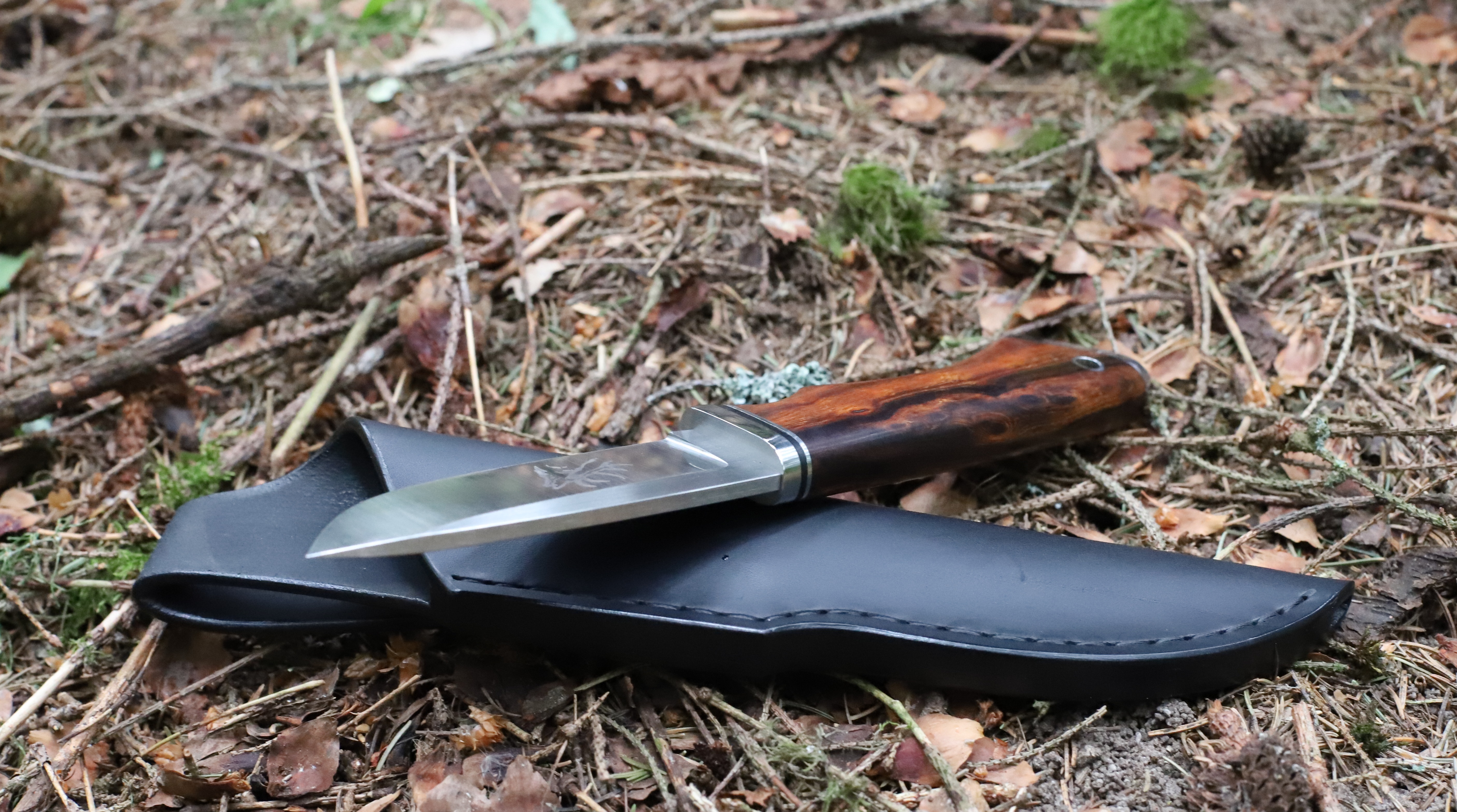

StandartinėParašytas: 2018-06-12- 15:24
Pranešimai: 171
Miestas: Raseiniai

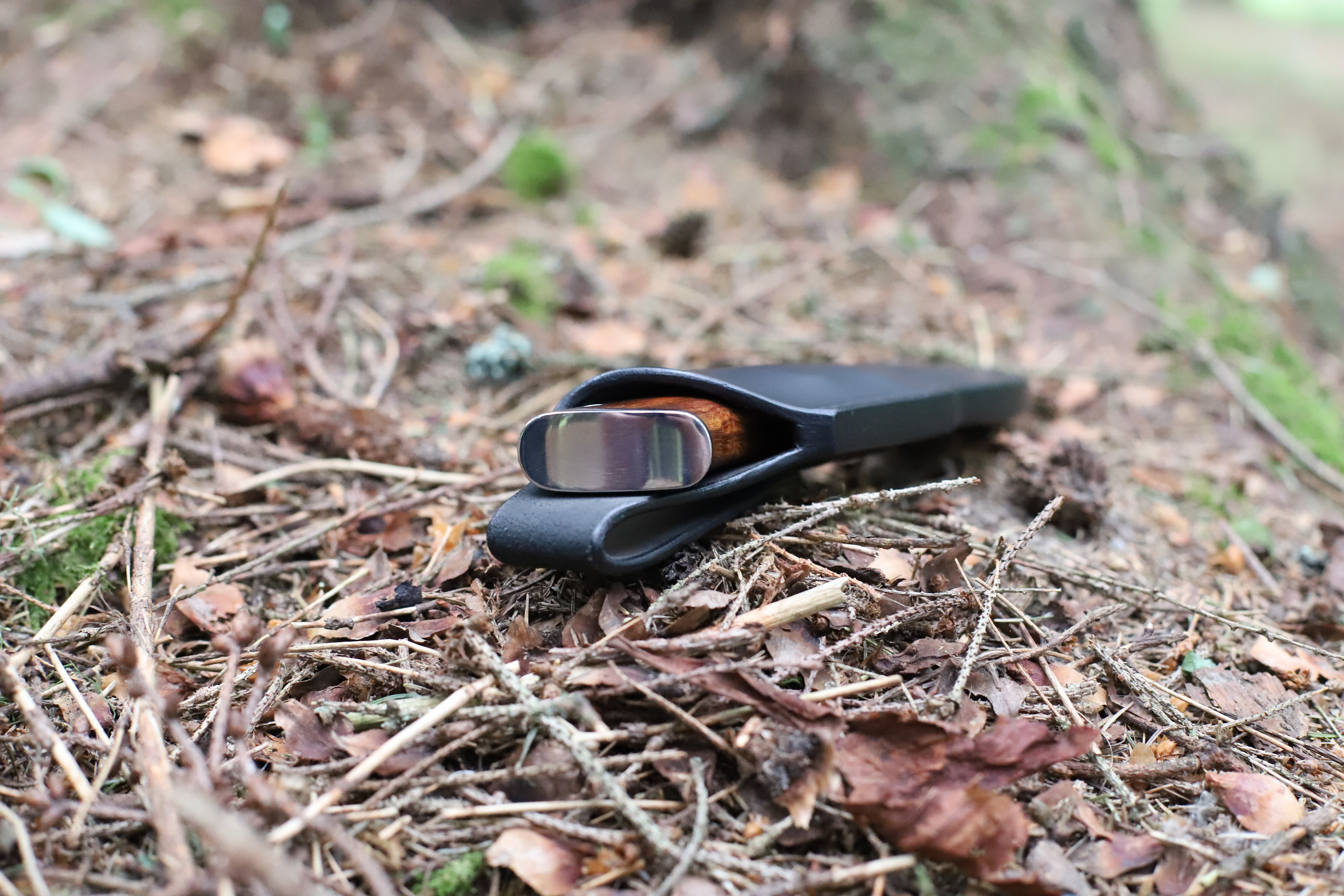

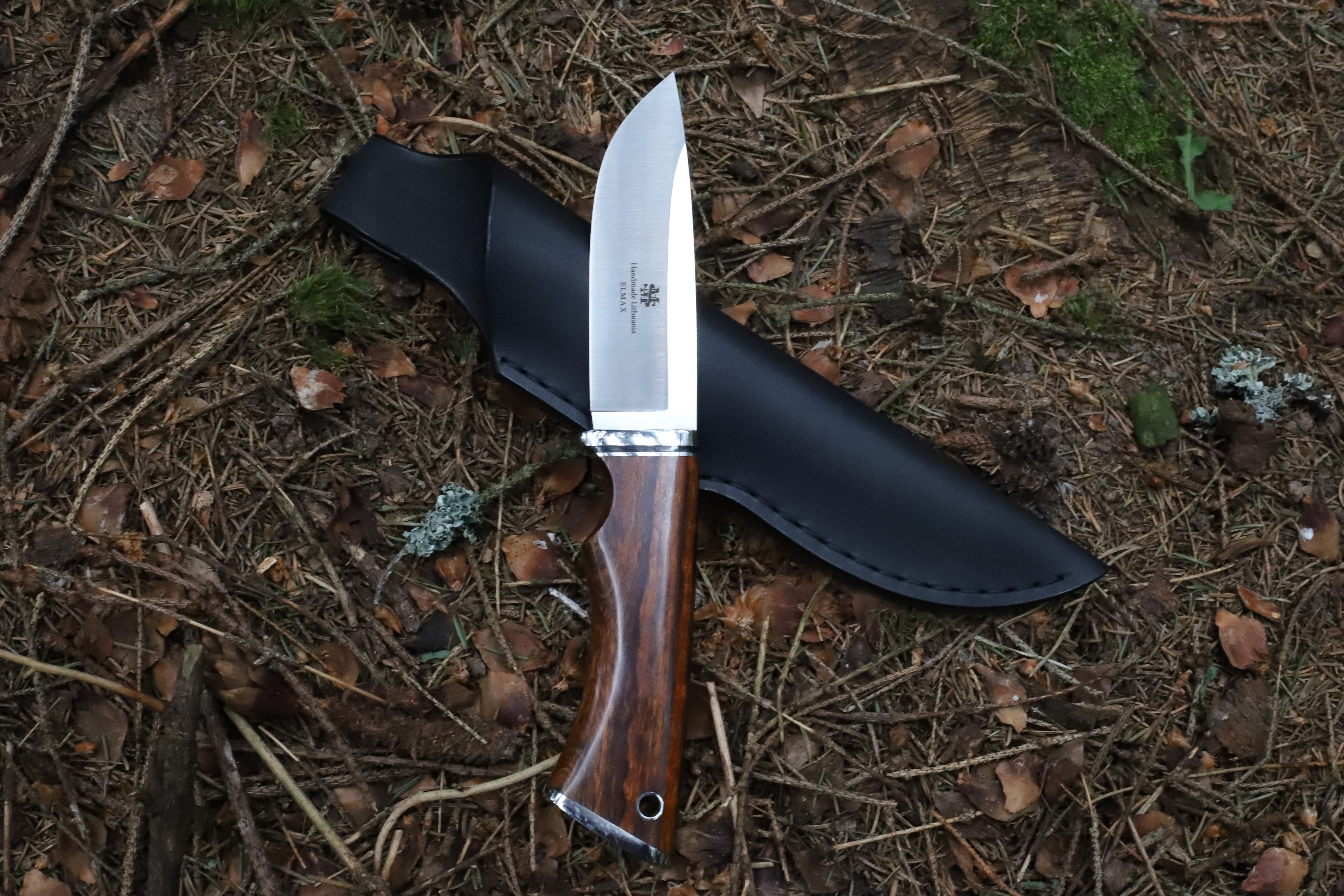

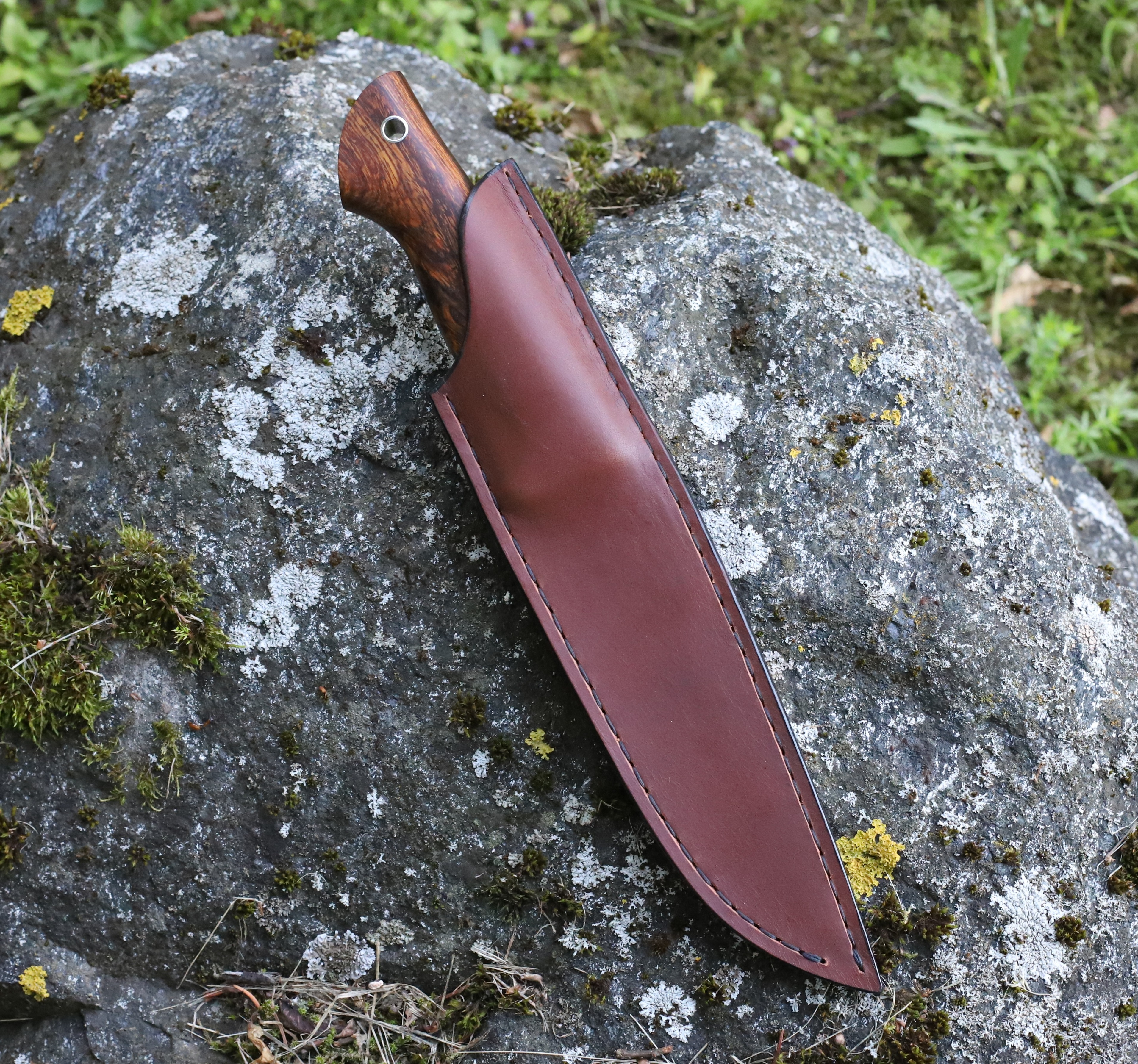

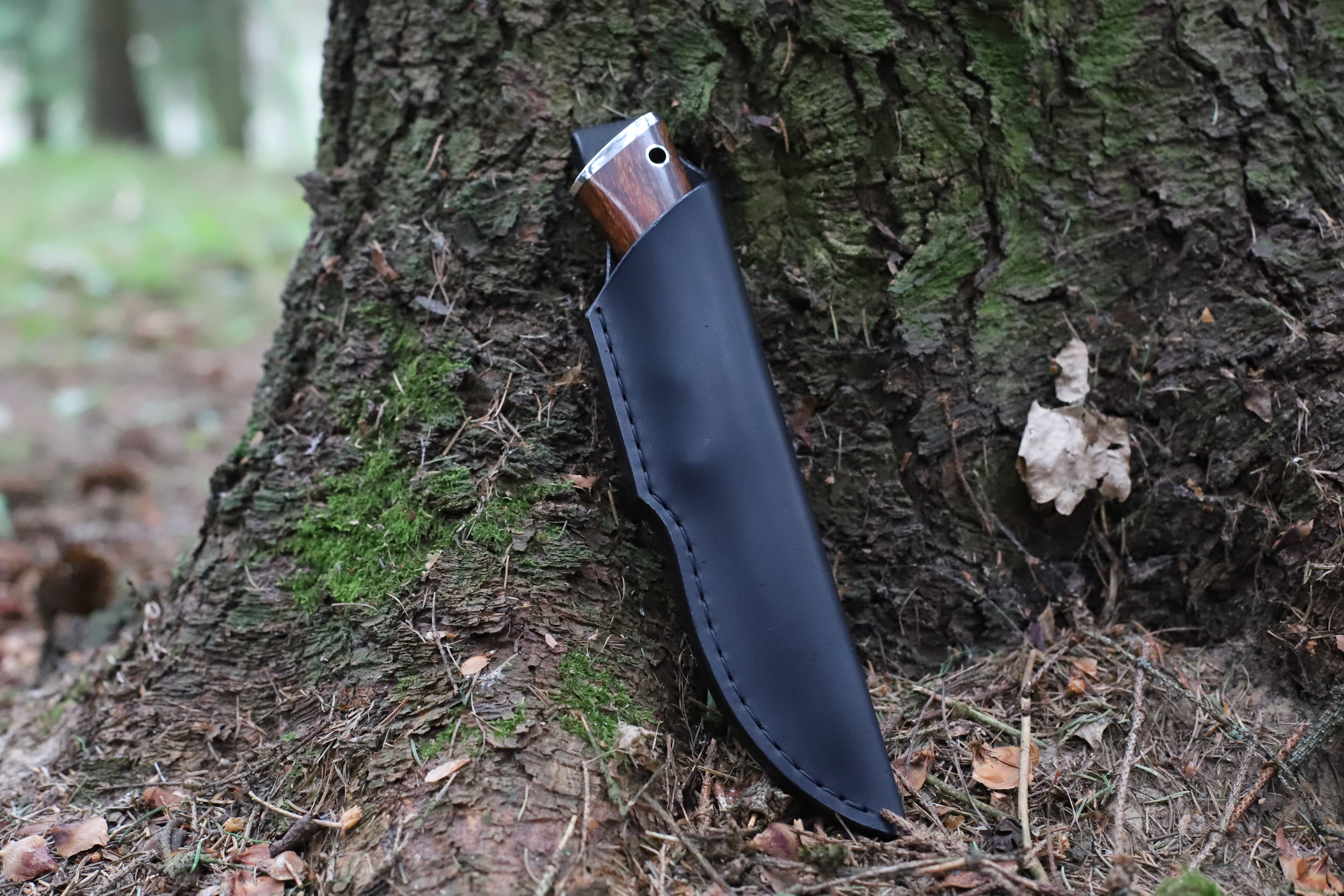

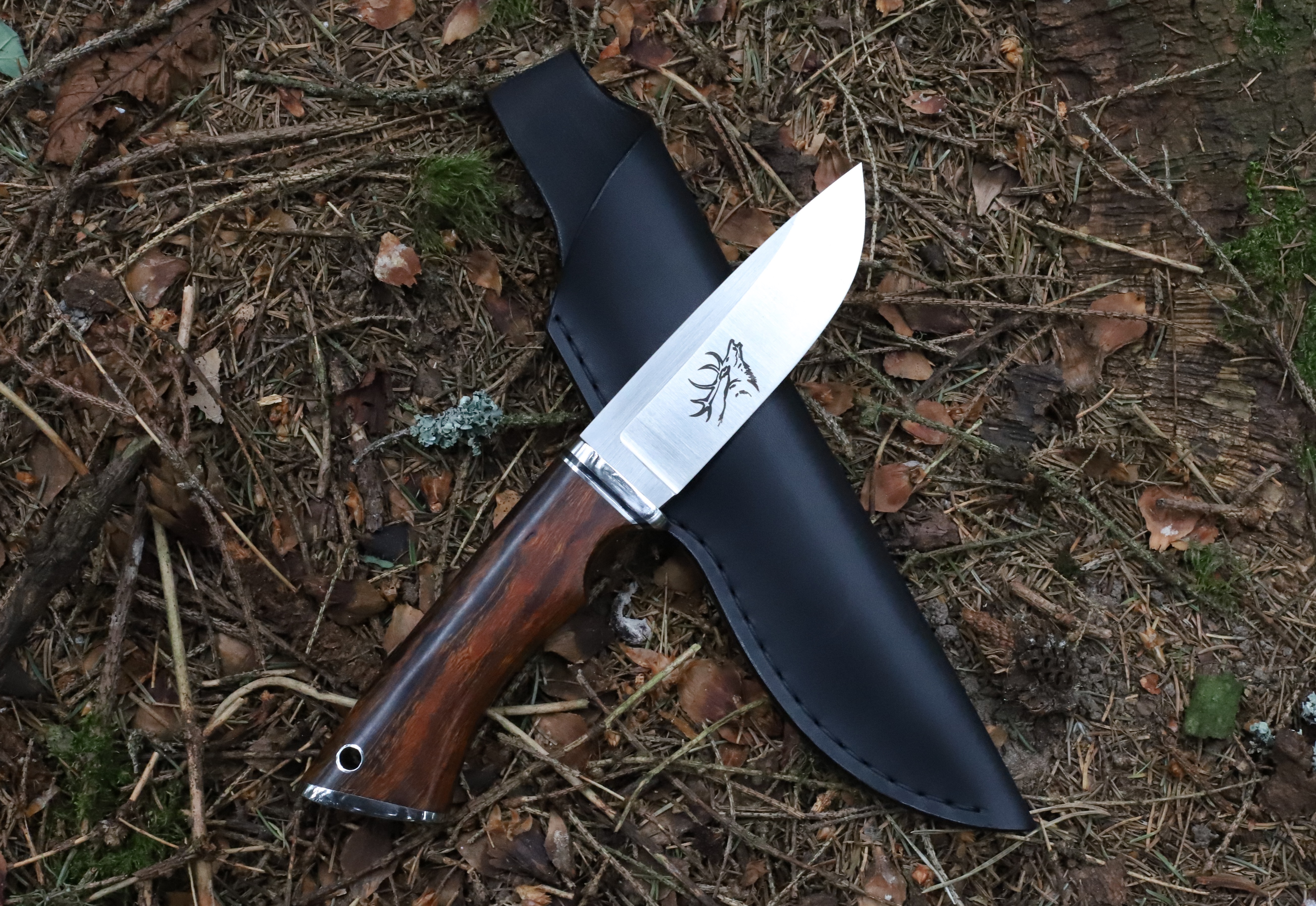

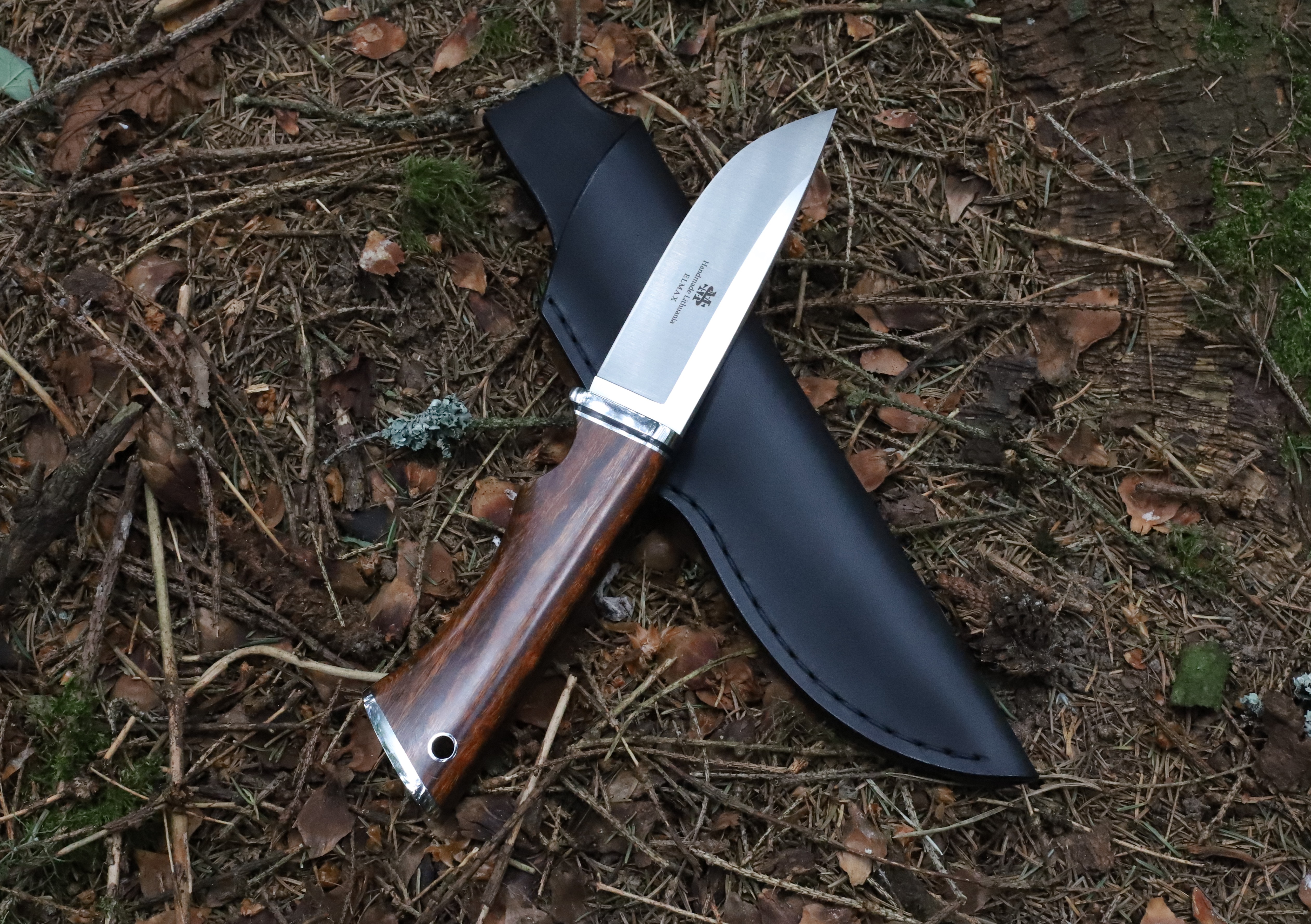

Nr.11
Dar vienas,toks kaip Nr.10.
Geležtė-110x30x4,bendras peilio ilgis 230mm. Plienas ELMAX 61 HRC (GIKO). Ironwood,AISI 304,Kydex ir juoda itališka oda.
IMG_7298.JPG [ 4.83 MiB | Peržiūrėta 8406 kartus(ų) ]

StandartinėParašytas: 2018-06-18- 13:37
Pranešimai: 586
Rankenos storis koks?
StandartinėParašytas: 2018-06-18- 21:37
Pranešimai: 171
Miestas: Raseiniai
Na dabar pamatuoti jau galimybės neturėsiu,bet kiek pamenu apie 19mm

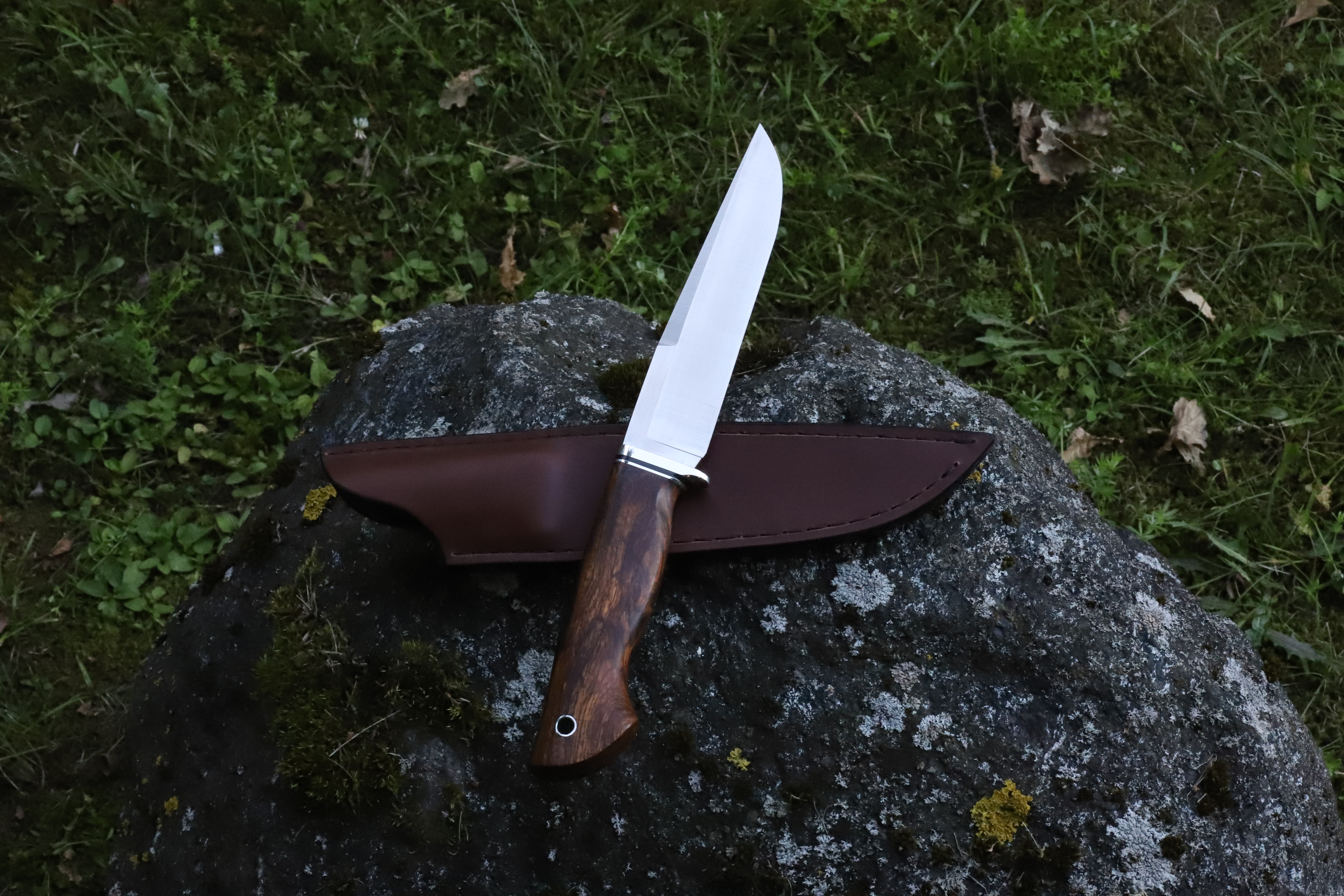

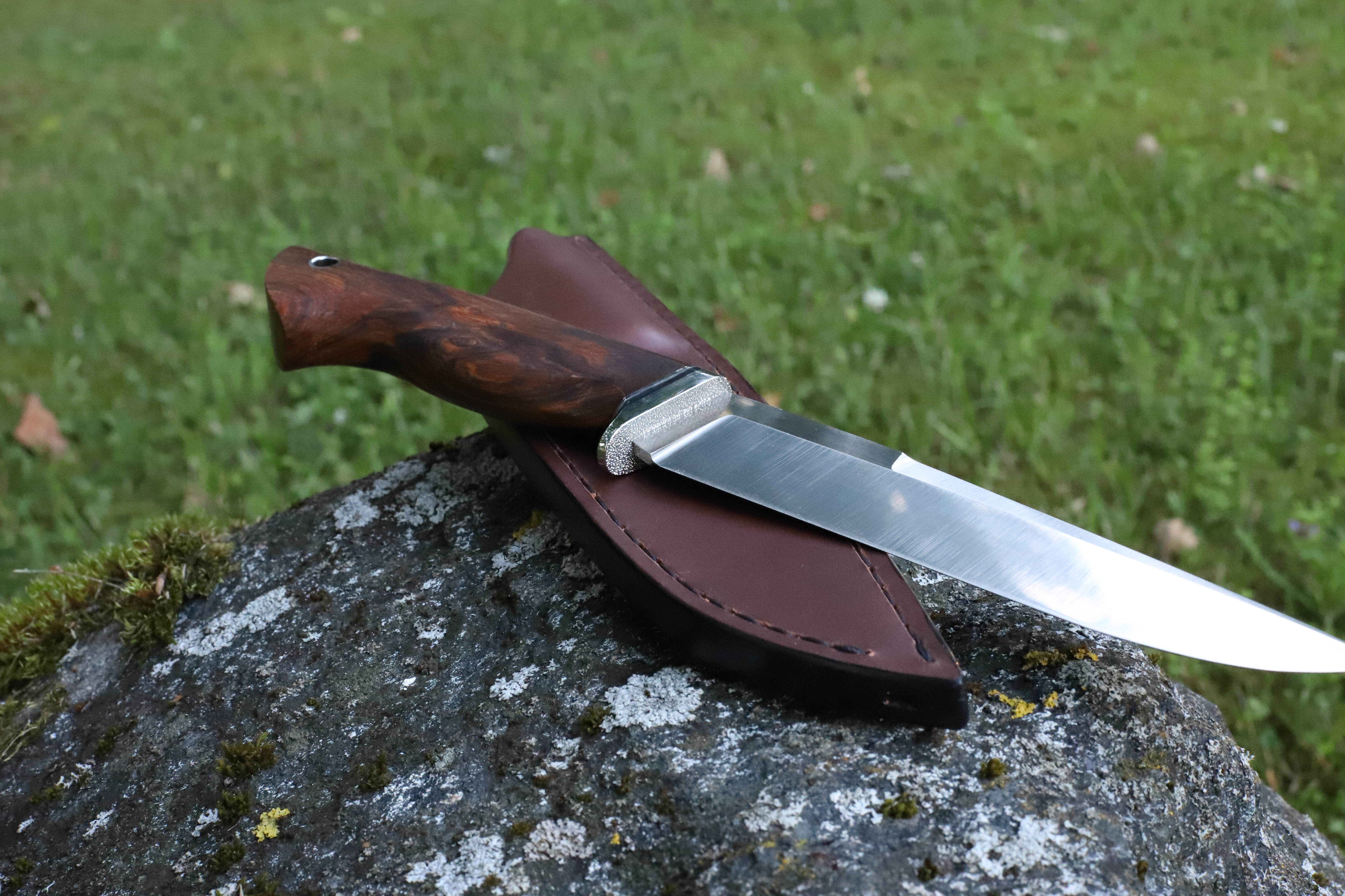

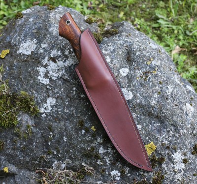

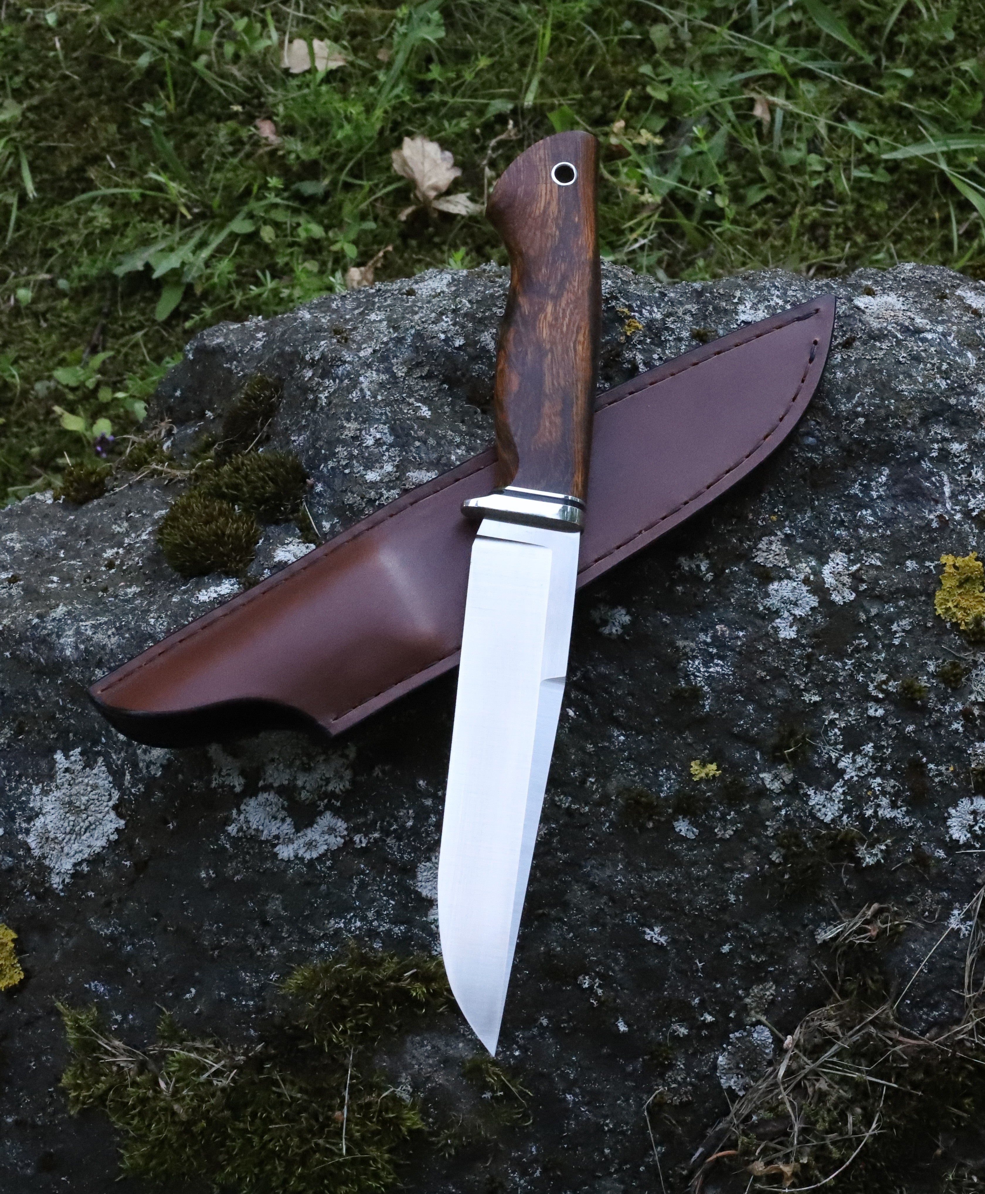

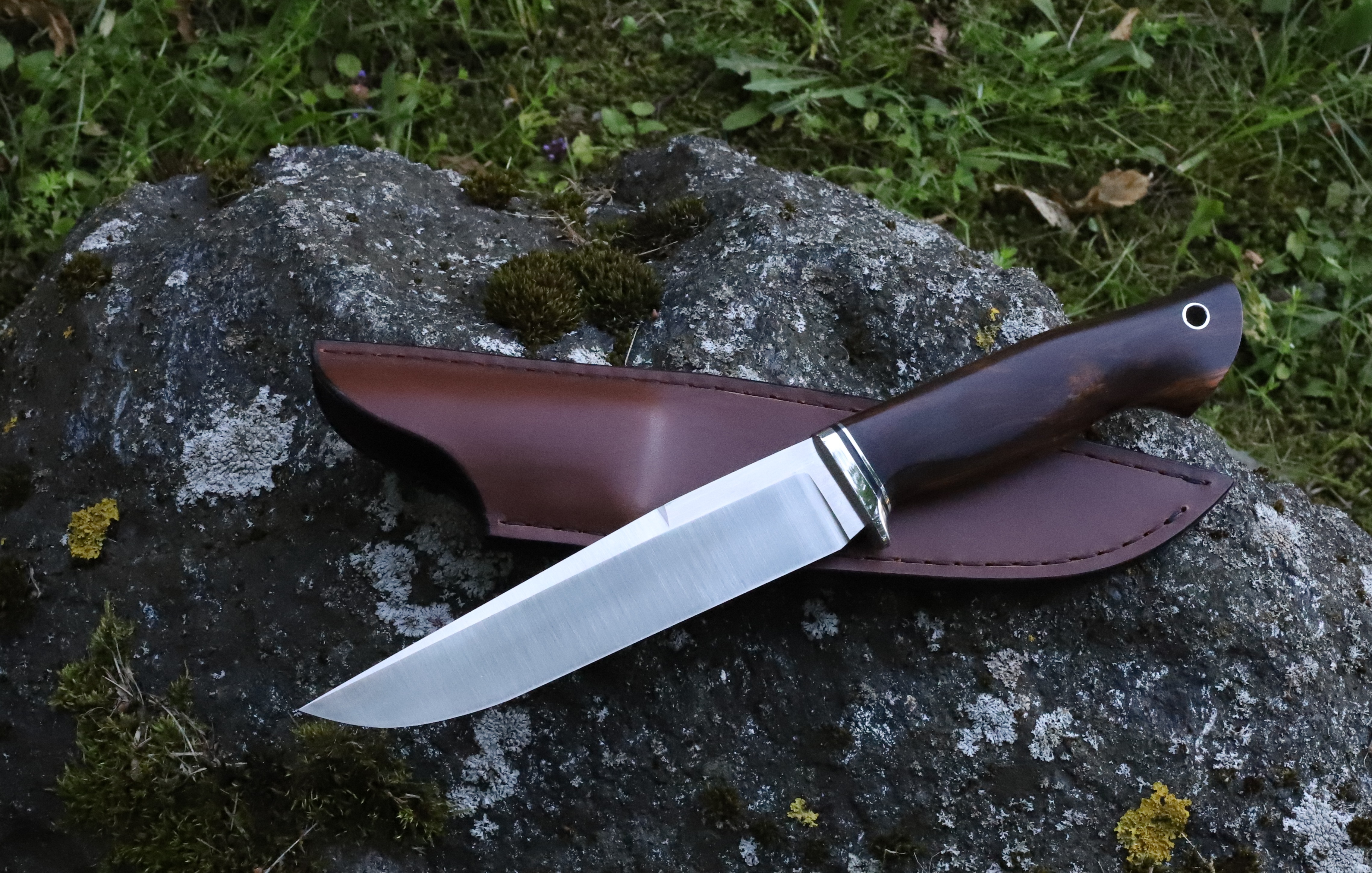

Nr. 12.
Geležtė 160x33x4mm,bendras peilio ilgis 290mm. Elmax 61HRC,atrama AISI 304 ir kydex,Ironwood ir ruda itališka oda.
Kolkas dar negraviruotas,nes po graviravimo,jau neturėsiu galimybes nufotografuoti.
IMG_7647.JPG [ 3.51 MiB | Peržiūrėta 8130 kartus(ų) ]
