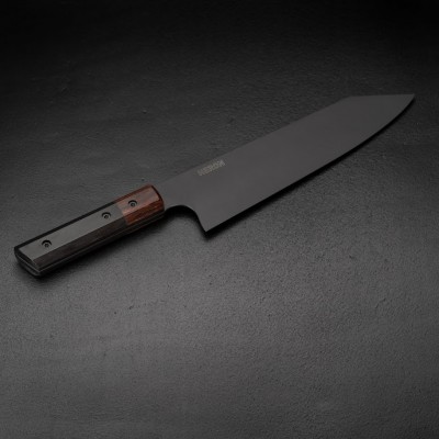

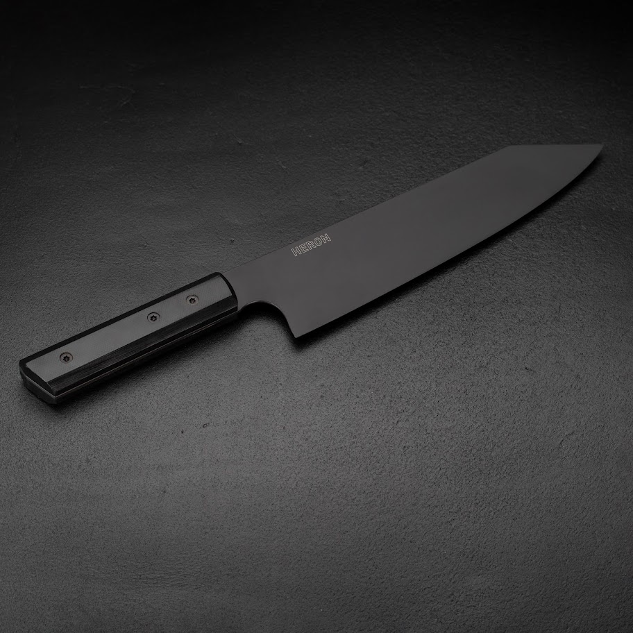

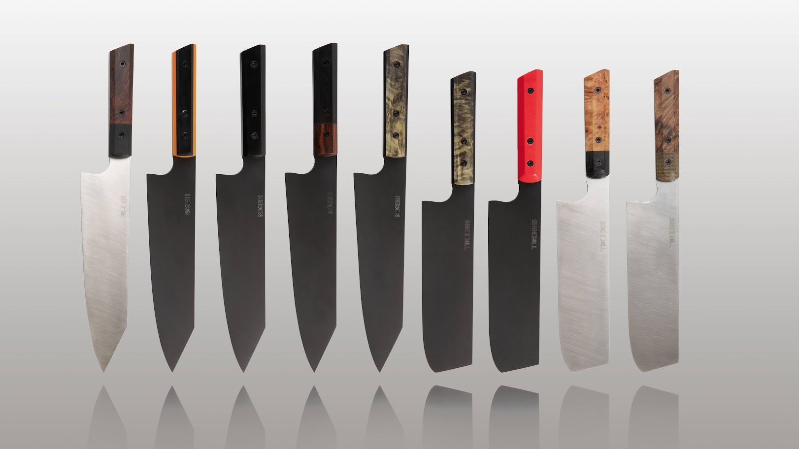

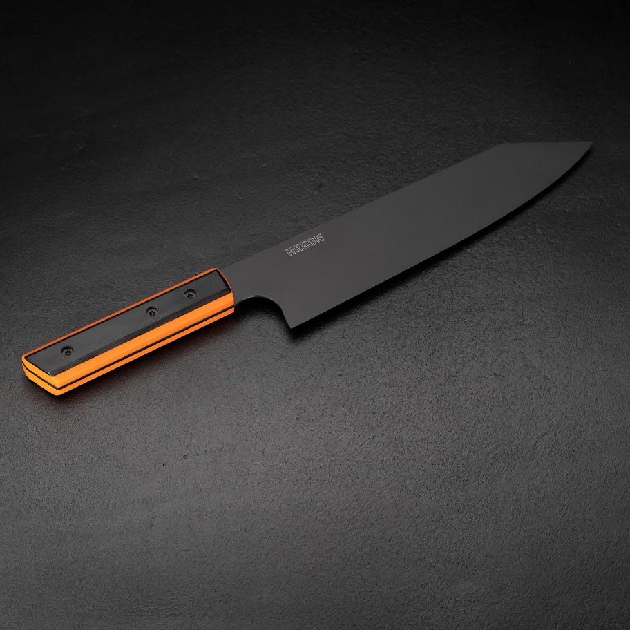

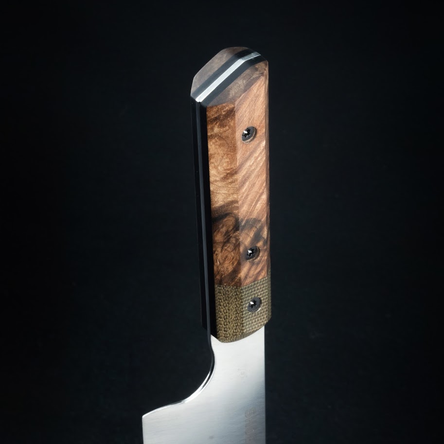

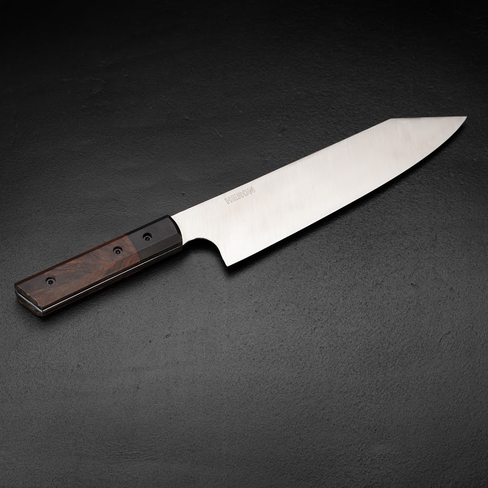

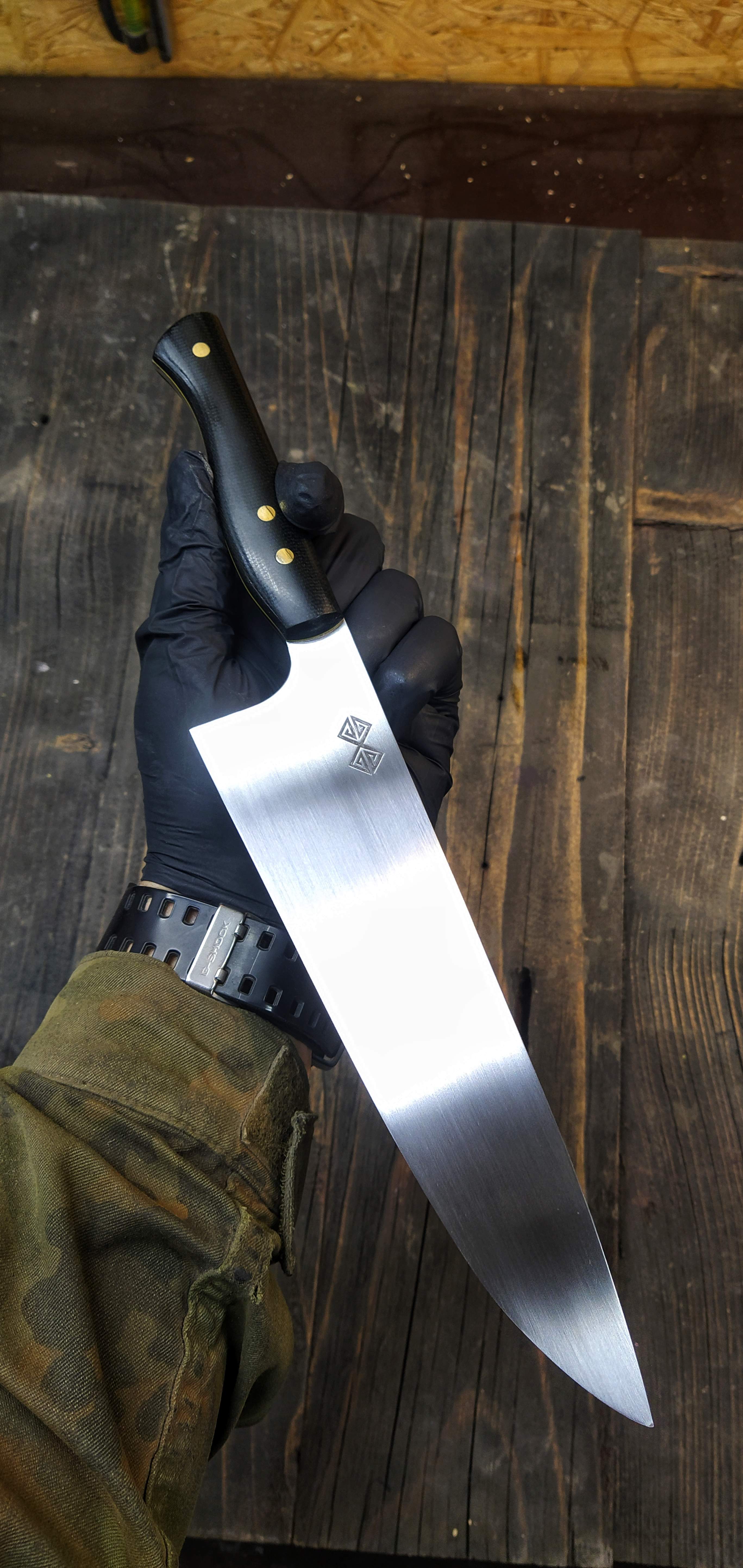

Na po ilgos pertraukos padariau dar virtuvinių peilių, sumoje 12 (ne visų foto turiu, tai bus tik dalis, nes kiti jau iškeliavo)

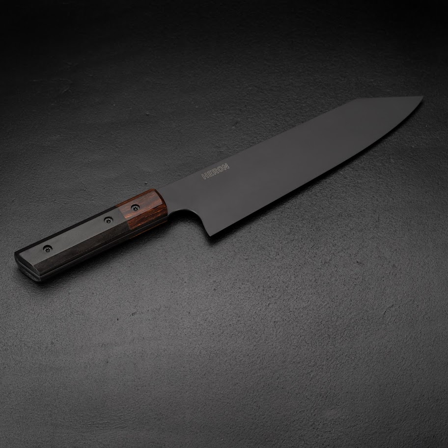

Šefo peilis "Heron" Garnys.
Plienas: AEB-L
Kietumas: 61 hrc
Bendras ilgis: 290mm
Geležtės ilgis: 180mm
Suvesta iki: 0.15-0.20mm
1.jpeg [ 196.86 KiB | Peržiūrėta 7370 kartus(ų) ]
2.jpeg [ 49.96 KiB | Peržiūrėta 7370 kartus(ų) ]

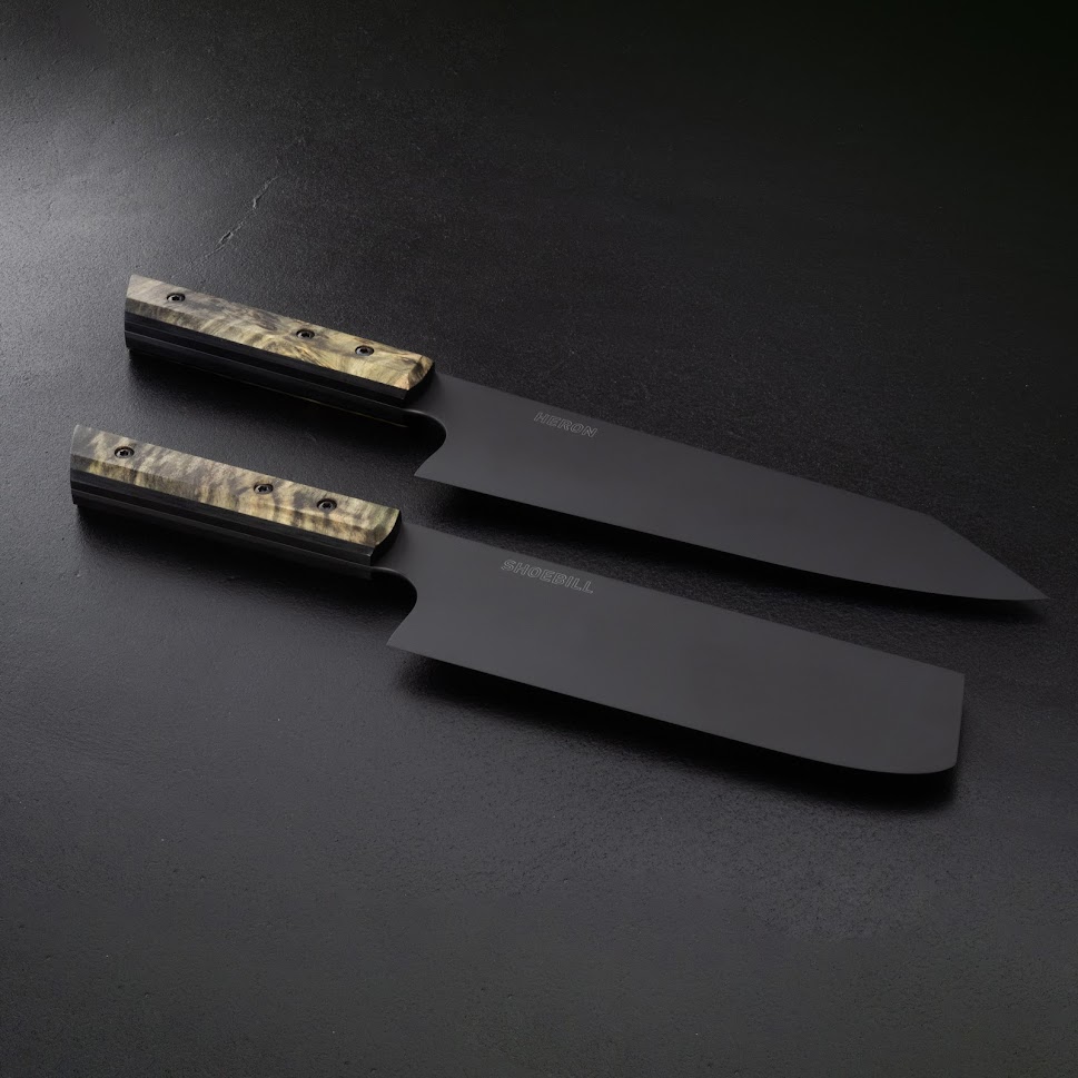

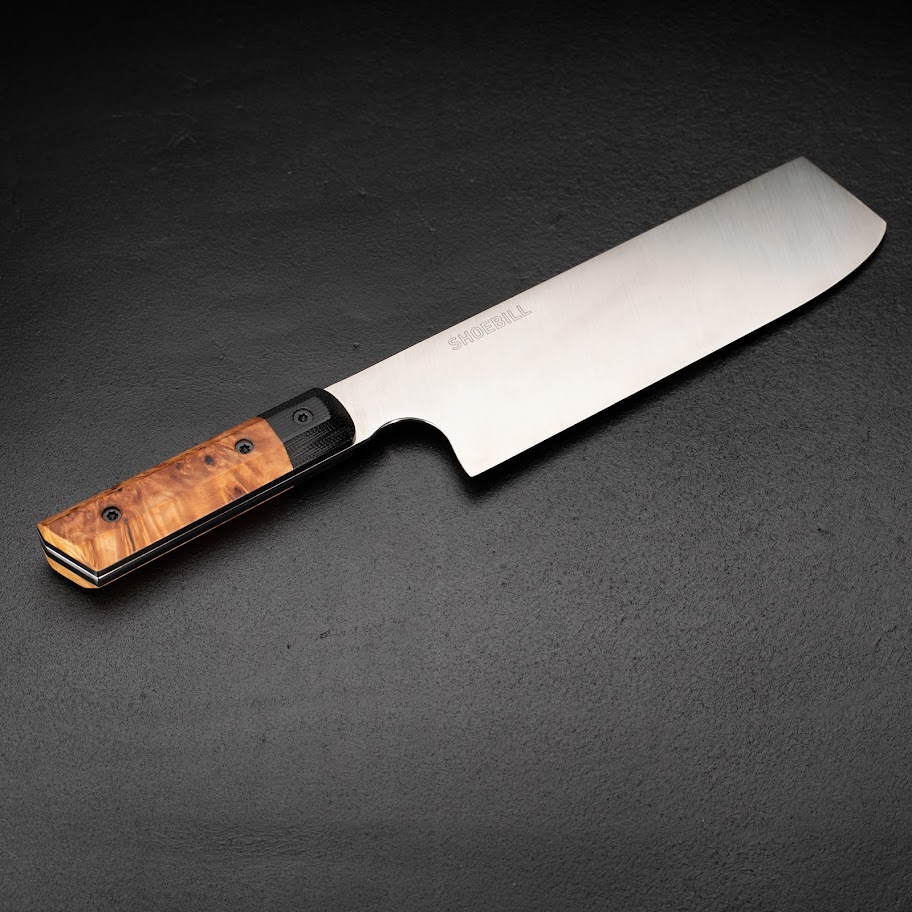

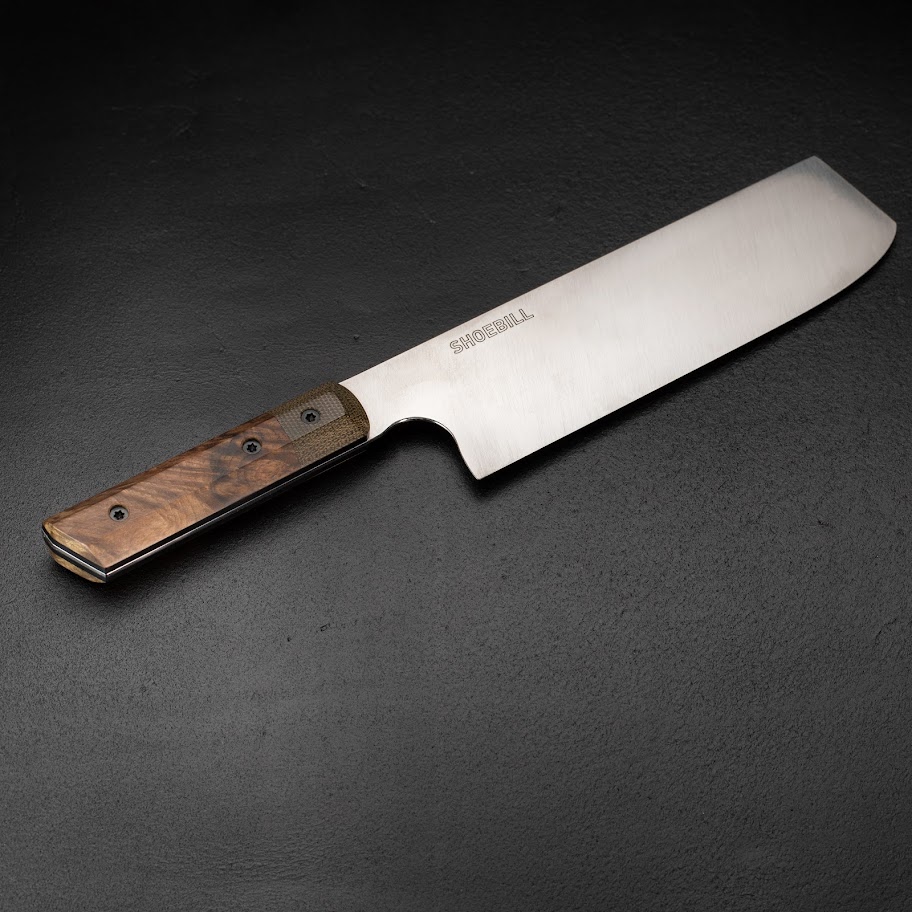

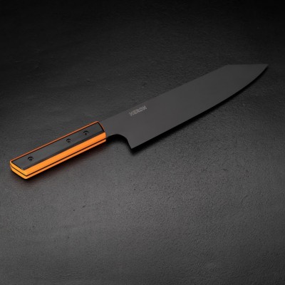

Nakiri/Daržovių kapoklė "Shoebill" Klumpiasnapis.
Plienas: AEB-L
Plieno kietumas: 61 hrc
Bendras ilgis: 265mm
Geležtės ilgis: 155mm
3.jpeg [ 176.27 KiB | Peržiūrėta 7370 kartus(ų) ]
4.jpeg [ 59.23 KiB | Peržiūrėta 7370 kartus(ų) ]
Na dar šiek tiek pavienių nuotraukų:
5.jpeg [ 173.48 KiB | Peržiūrėta 7370 kartus(ų) ]
6.jpeg [ 176.47 KiB | Peržiūrėta 7370 kartus(ų) ]
Šitas grynai įkvėptas McLaren :E
7.jpeg [ 175.26 KiB | Peržiūrėta 7370 kartus(ų) ]
8.jpeg [ 189.33 KiB | Peržiūrėta 7370 kartus(ų) ]
10.jpeg [ 133.74 KiB | Peržiūrėta 7364 kartus(ų) ]
Na ir aišku bendra šeimyninė nuotrauka, joje nėra 3 peilių.
9.jpeg [ 105.21 KiB | Peržiūrėta 7370 kartus(ų) ]

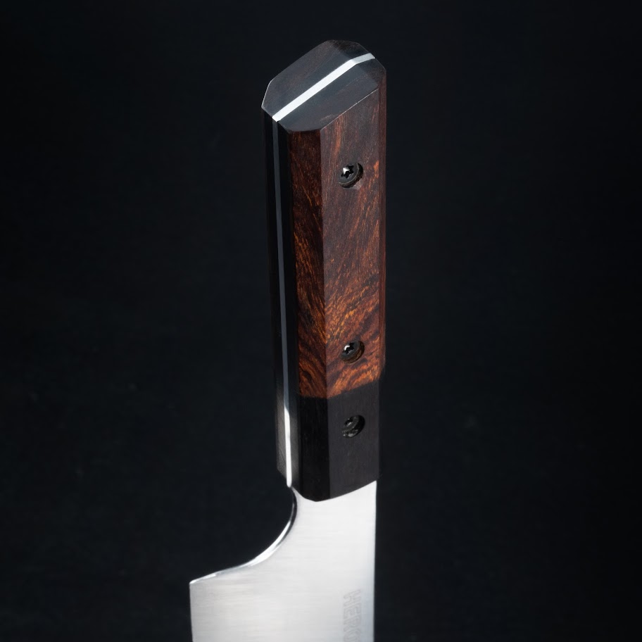

Prie kiekvieno peilio medžiagų nerašysiu, bet naudoti nerūdijančio plieno varžtai, G10 tiek tarpinėm tiek rankenom, canvas micarta, stabilizuota mediena ir ebony bei ironwood medienos.

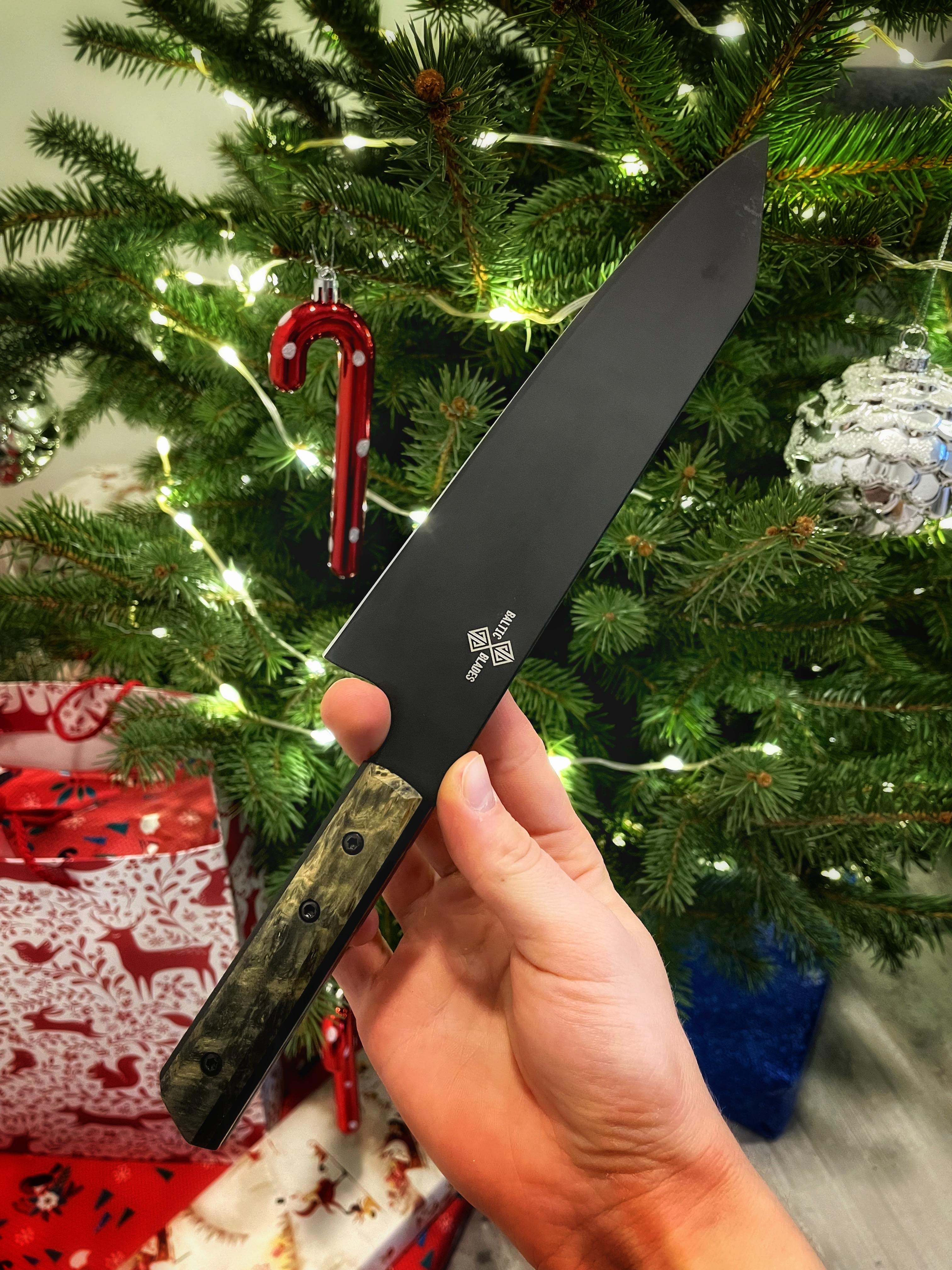

StandartinėParašytas: 2021-12-24- 16:12
Dėkui visiems šio forumo nariams ir bendruomenės dalyviams!
Dėkui už kritiką, pastabas ir komentarus, už palaikymą ir kitas žinutes!
Visa tai man labai padeda šios kelionės pradžioje.
Tikiuosi, kad kiti metai bus dar geresni tiek man tiek Jums! Ačiū kolegos! :buk:
Ps. Ten ne mano ranka nuotraukoje XD

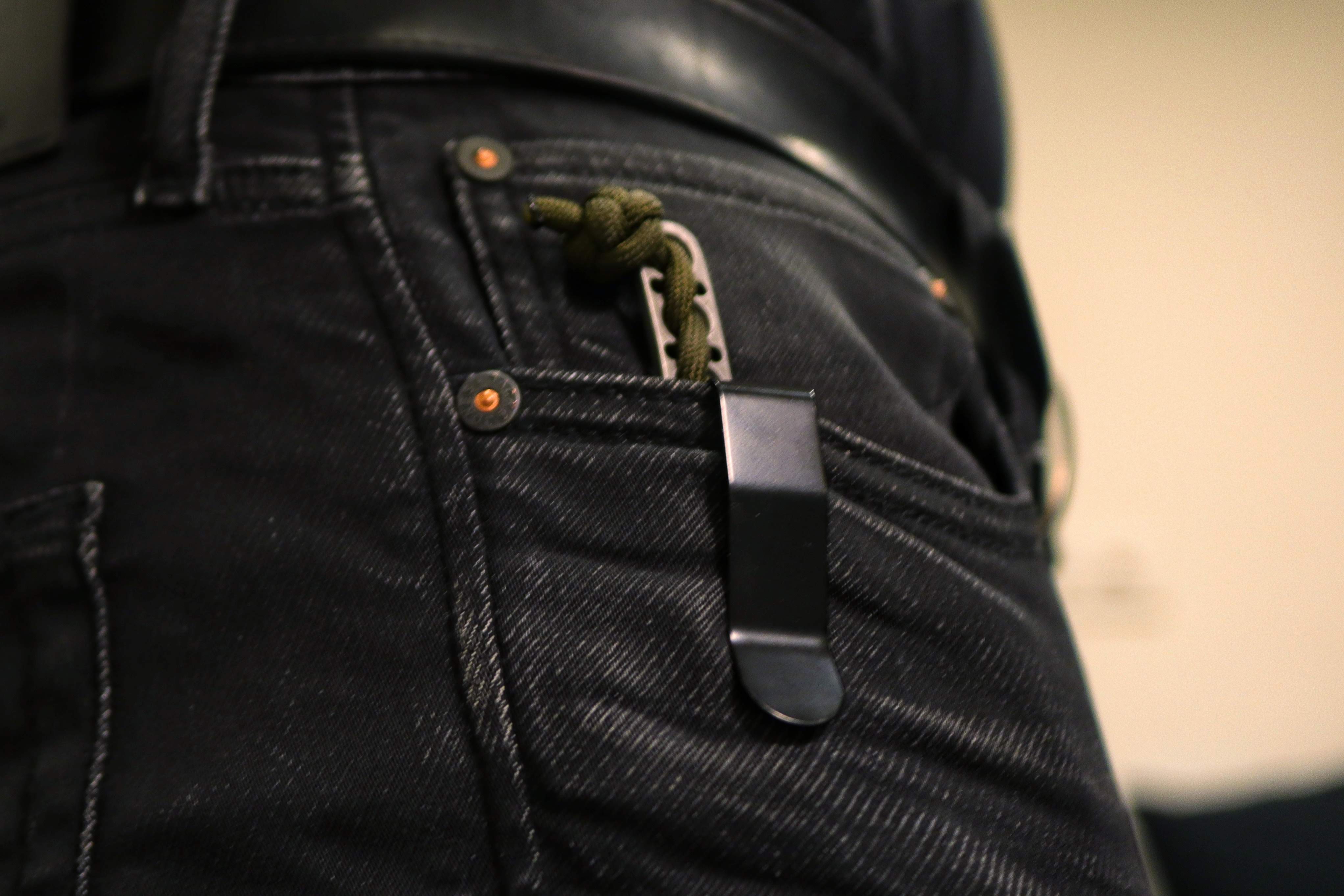

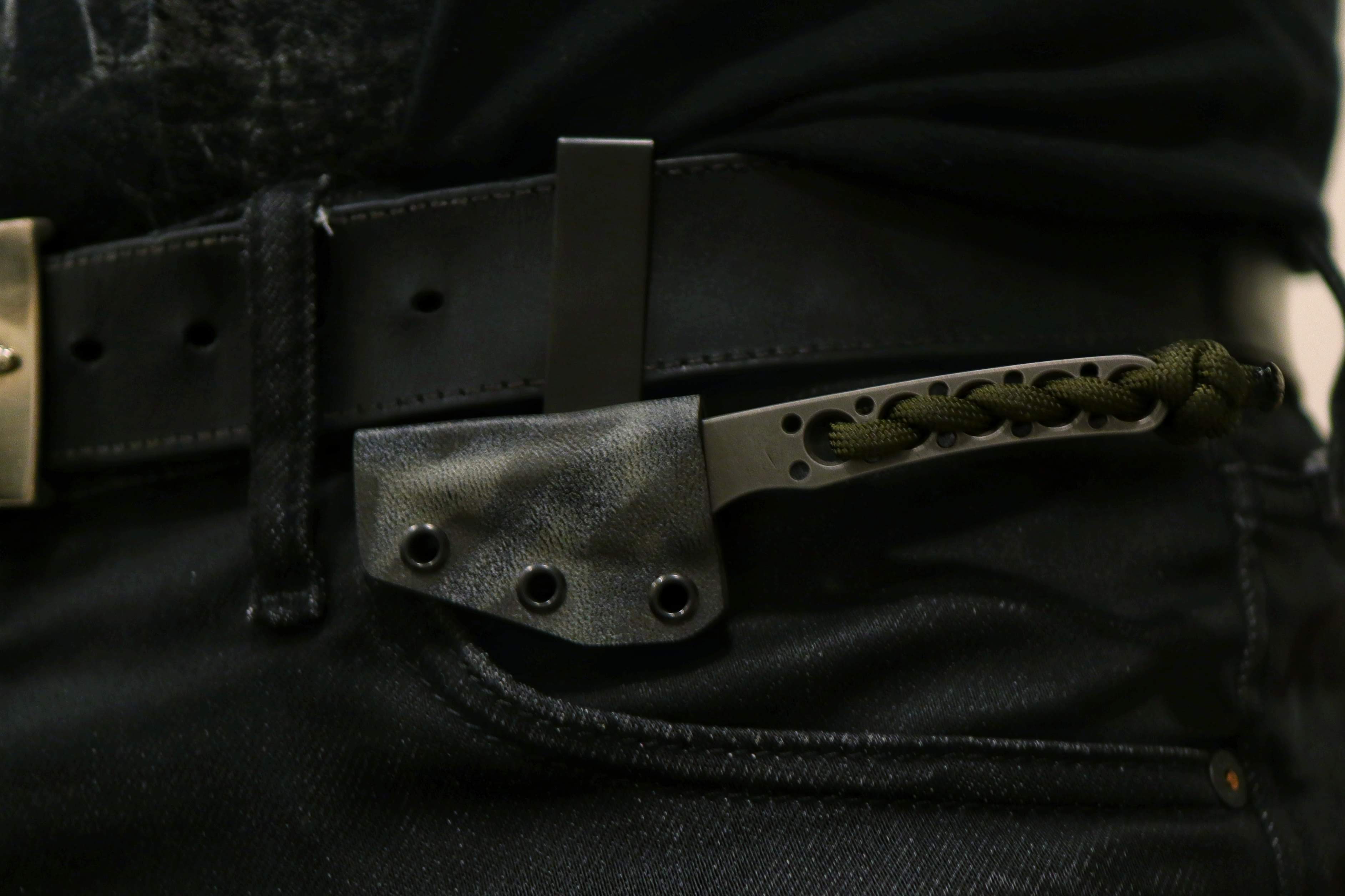

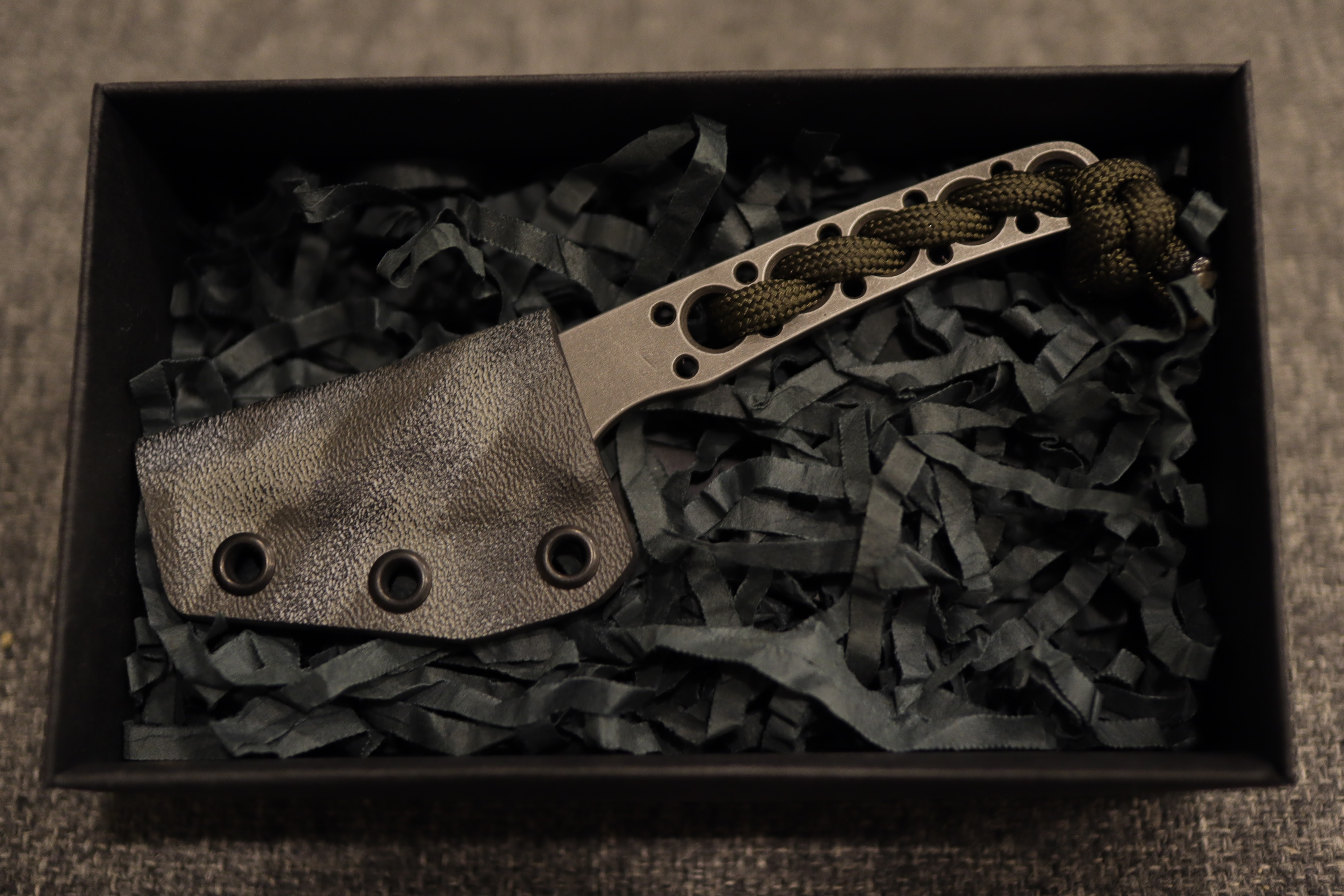

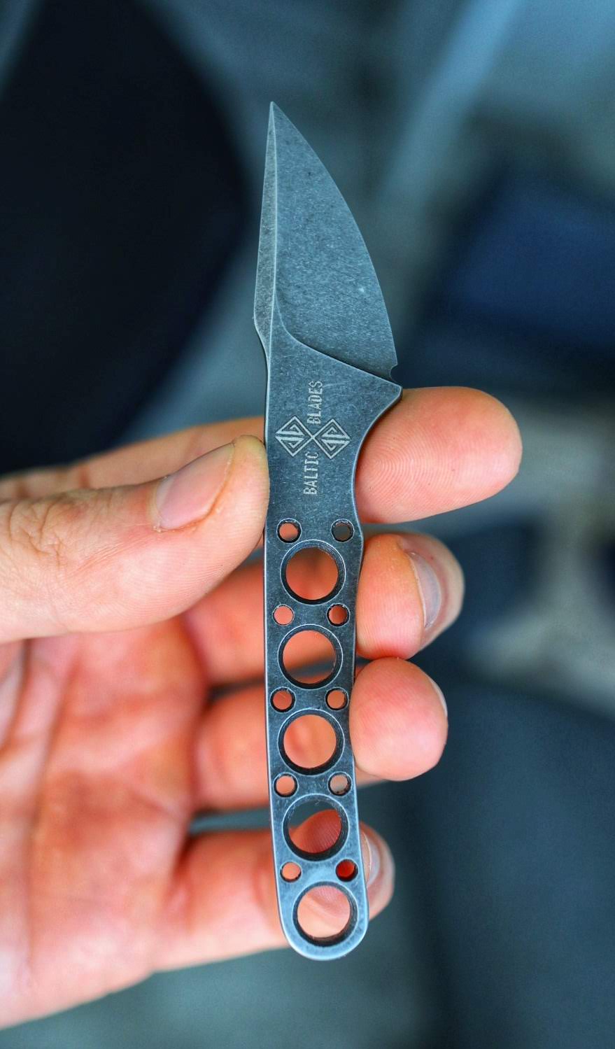

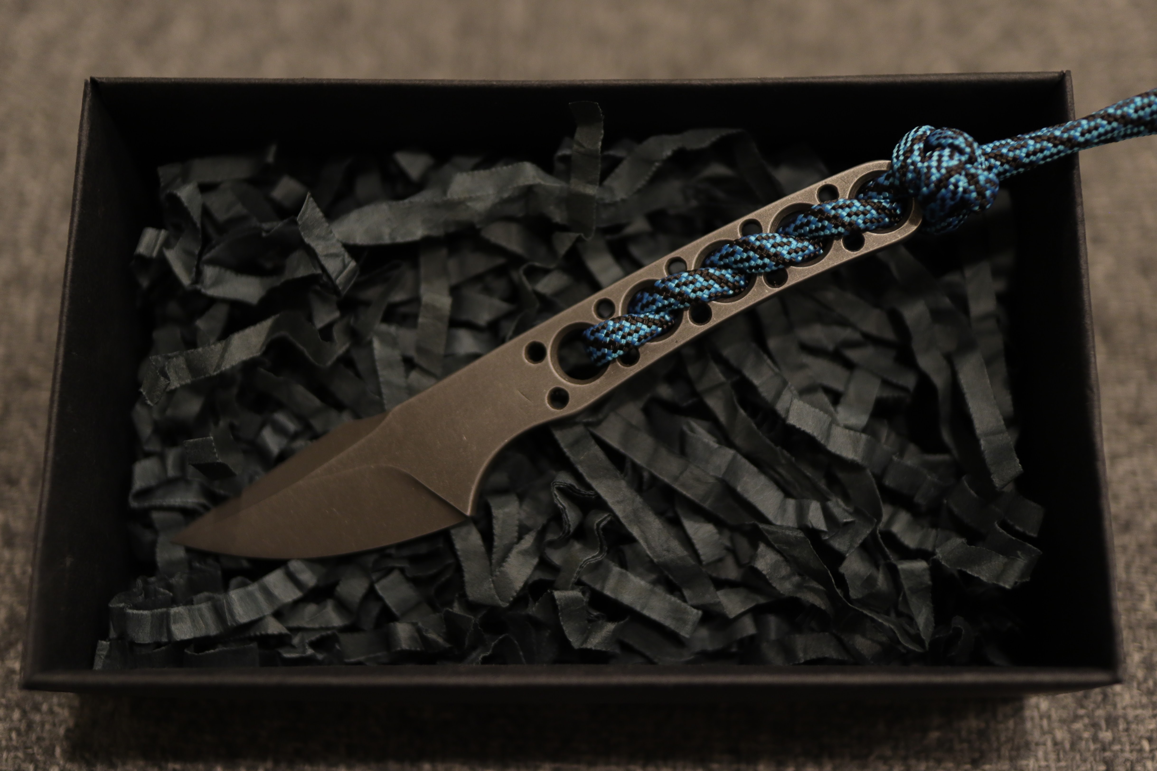

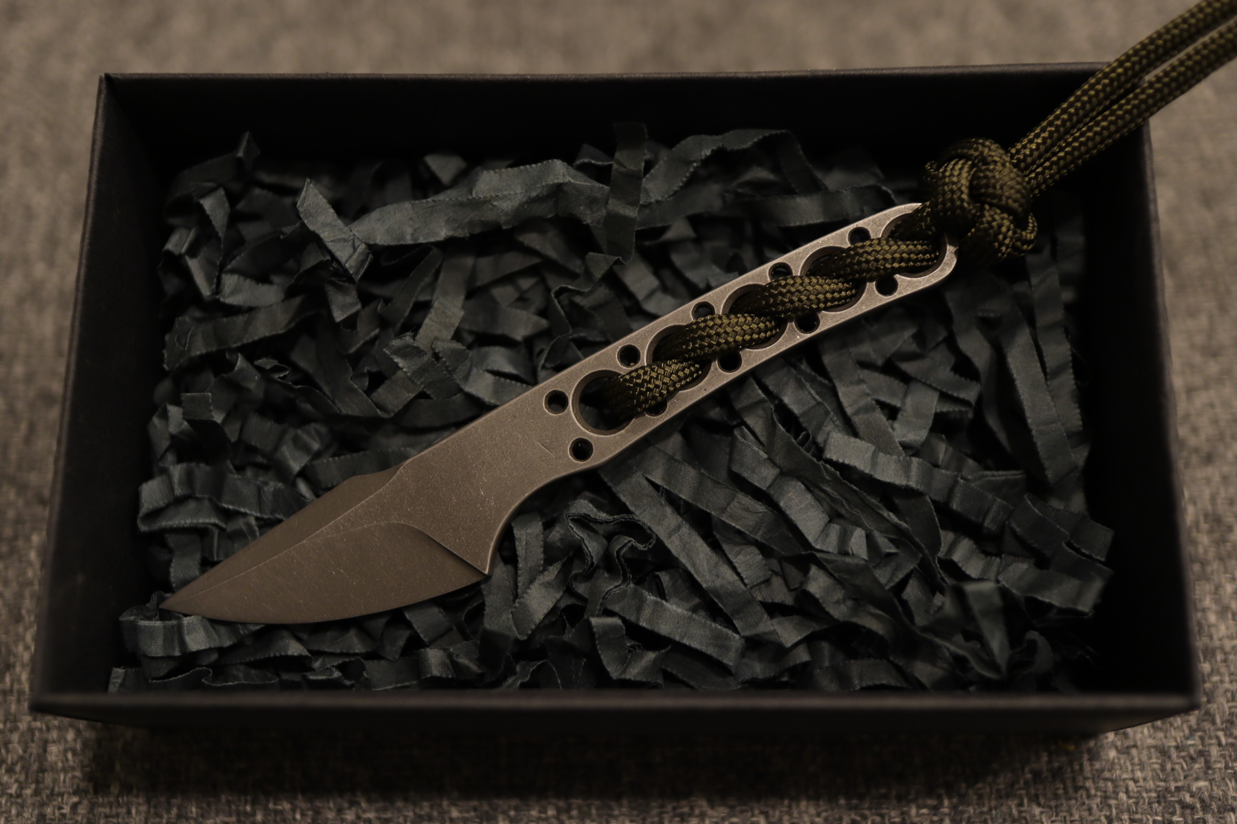

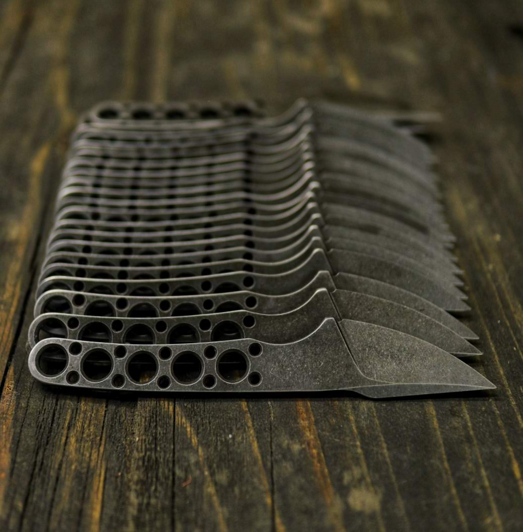

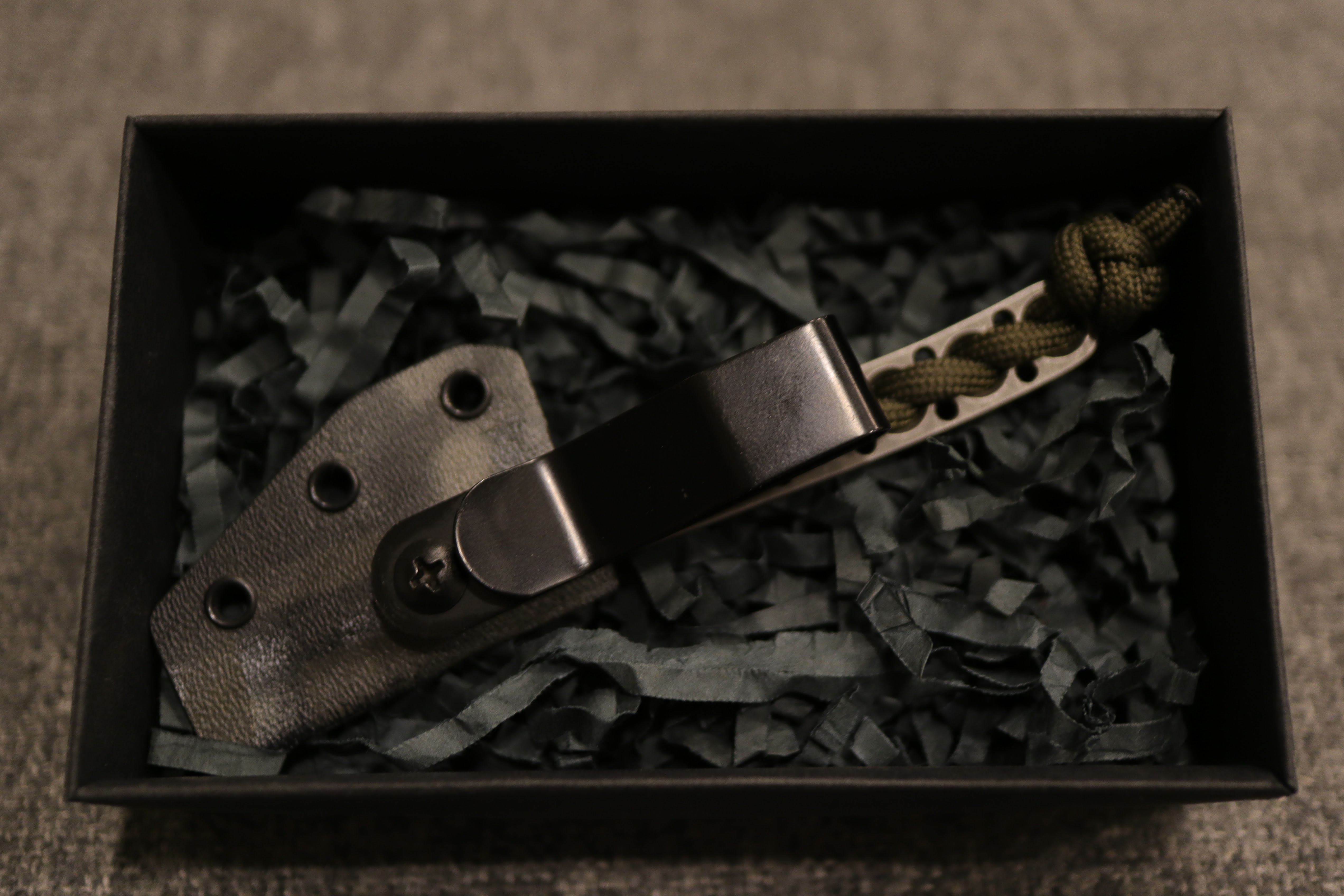

Sumislinau naują peiliuką. Labai norėjau fikso, super lengvo, patogaus nešiotis kiešeniuje, kad būtų urban edc, realiai pakuočių atidarytuvas, prapjauti lipniai jaustai. Nekeriai man nelabai patinka, ypač ofise, stiprus mados pareiškimas, o ir padėti atgal peilį nelabai patogu. Tai sumeistravau tokį, su nedideliu kydex dėklu prie kurio pritvirtinau pocket/belt clipsą. Clipsas nenusiima. Galima naudoti stačiai laikant kešeniuje, arba pasukti ir tvirtinti ant diržo. Peilį galima lengvai ištraukti ir padėti atgal viena ranka.
Parakordas peilio labai neišdidina, tačiau rankoje peiliukas jaučiasi masyvesnis, dėl mazgo gale jį daug lengviau šitraukti ir padėti atgal.
Pavadinimas Angis.
Grūdinti Tomo.
Specifikacijos:
AEB-L 60-61 HRC
Bendras ilgis 120mm
Geležtės ilgis: 45mm
Storis: 3mm
Peilio svoris: 24g
Svoris su dėklu ir clipsu: 42g
Parakordo pasirinkimų yra nemažai visų nekelsiu, dabar gatavų peilių nebeturiu, tai įkelsiu ir kelias foto iš proceso.
a.jpeg [ 971.03 KiB | Peržiūrėta 6321 kartus(ų) ]
b.jpeg [ 1.19 MiB | Peržiūrėta 6321 kartus(ų) ]
c.jpeg [ 1.05 MiB | Peržiūrėta 6321 kartus(ų) ]
d.jpeg [ 1.27 MiB | Peržiūrėta 6321 kartus(ų) ]
1.jpeg [ 139.93 KiB | Peržiūrėta 6321 kartus(ų) ]
2.jpeg [ 117.07 KiB | Peržiūrėta 6321 kartus(ų) ]
poket.jpeg [ 685.17 KiB | Peržiūrėta 6321 kartus(ų) ]
belt.jpeg [ 356.75 KiB | Peržiūrėta 6321 kartus(ų) ]
