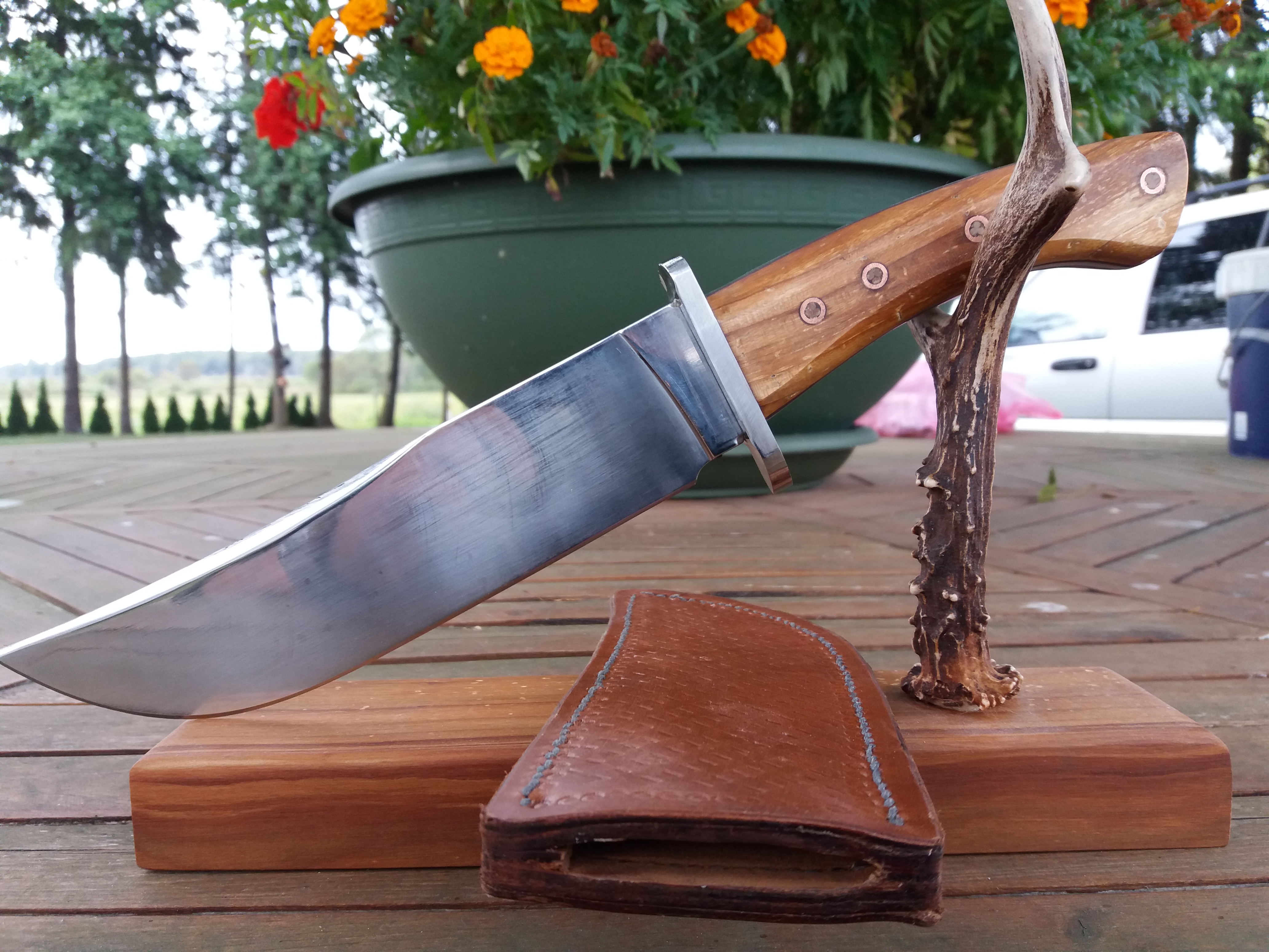

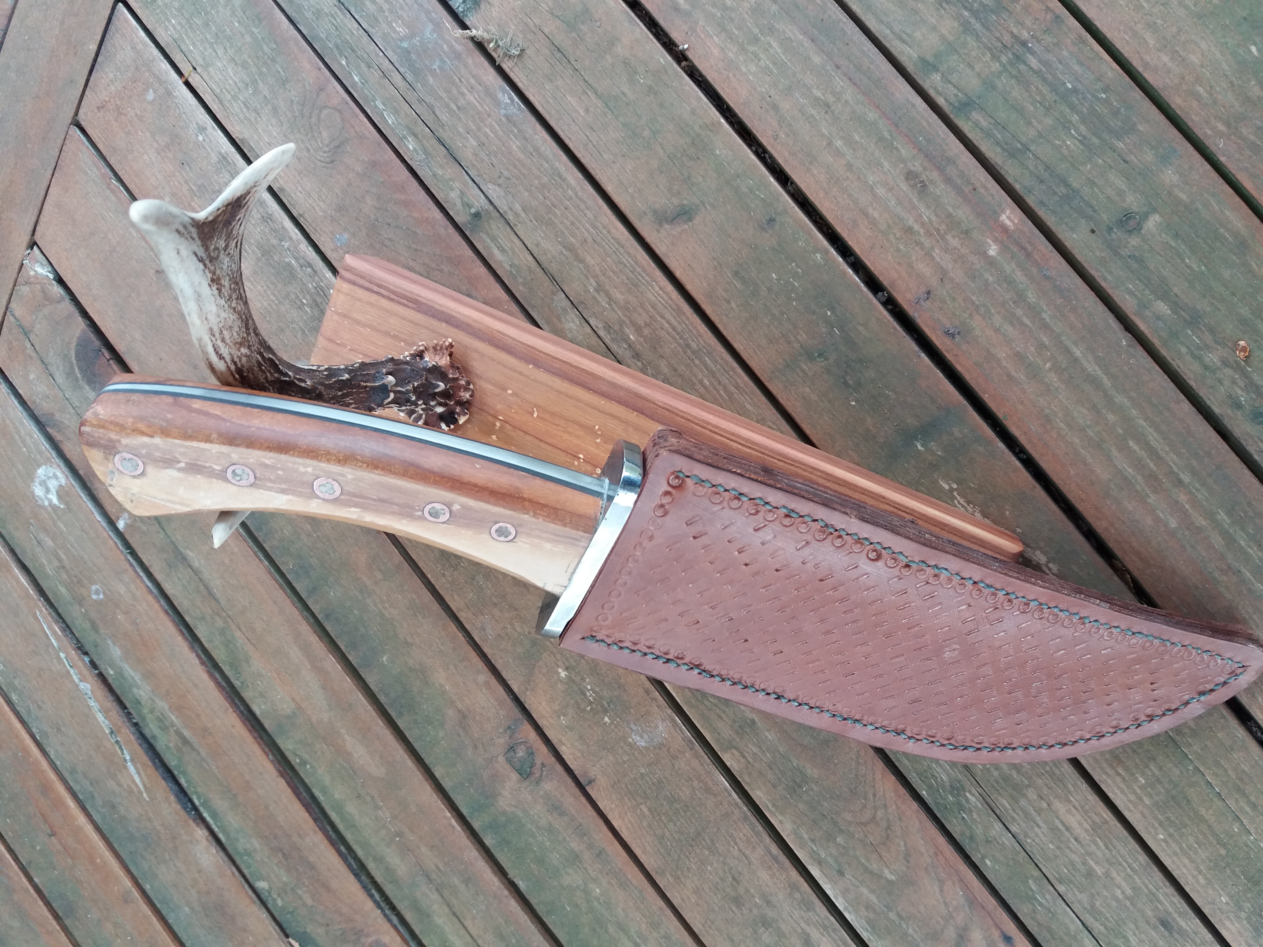

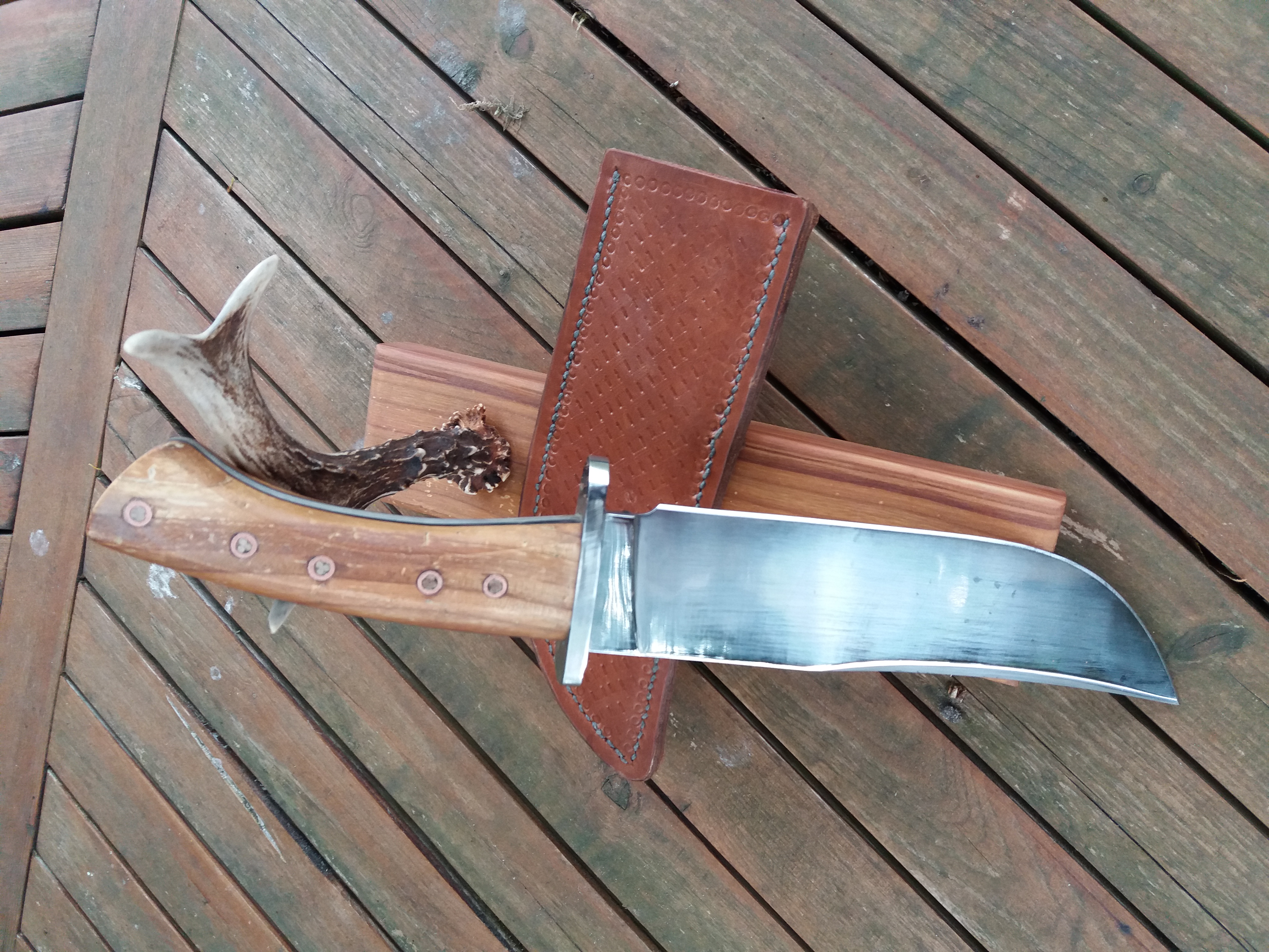

Čia vienas seniau darytas. Brisa buvo nukainavimas, tad paėmiau vieną geležtę. Kai išėmiau iš voko net išsigandau - toks griozdas!
Geležtė 190x4,5 mm, bendras ilgis 320mm, rankena trešnė su odos intarpais, pinai variniai vamzdeliai. geležtė Sandvick 12C27

Sumažinus kryžmę (bent jau viršų) būtų visai simpatiškas kapoklis. +1

Darbas gražus, bet ar rankena ne perdaug plati prie geležtės? Nes iš proporcijų neatrodo kad geležtė 190 mm.
Buvo tokia mintis, bet bowie peiliai dauguma su tokiomis kryžmės formos gardomis, tad palikau taip

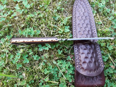

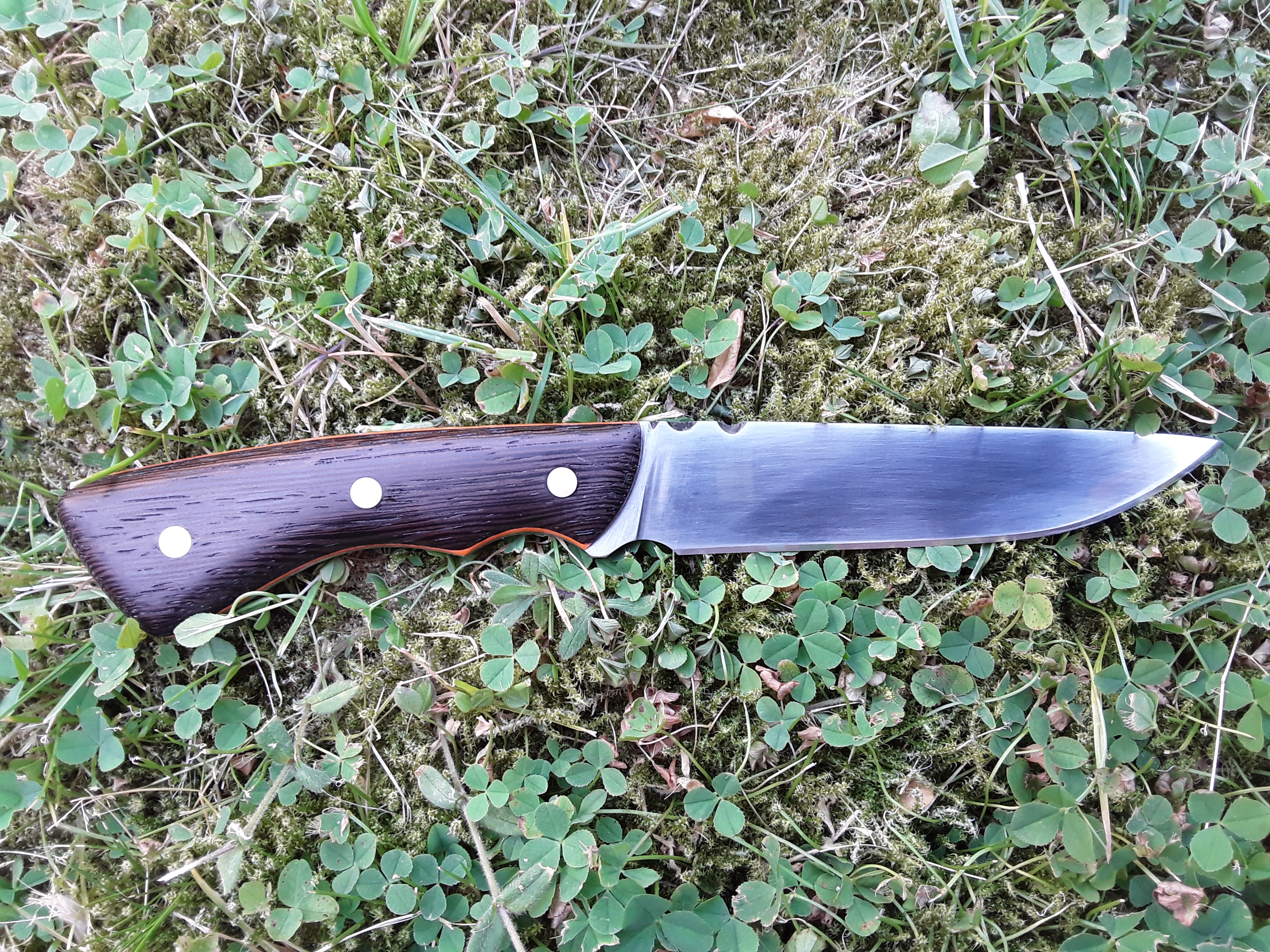

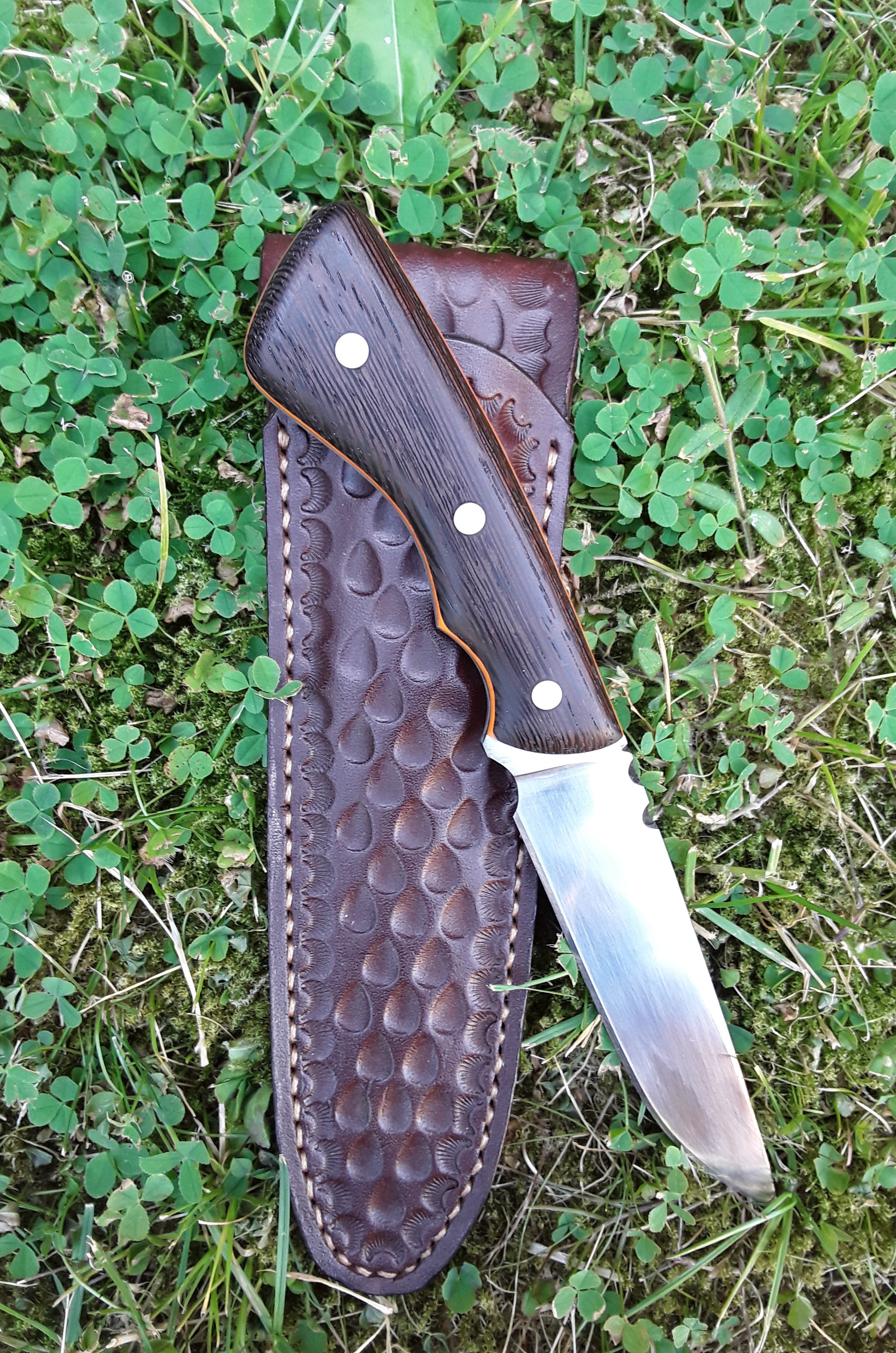

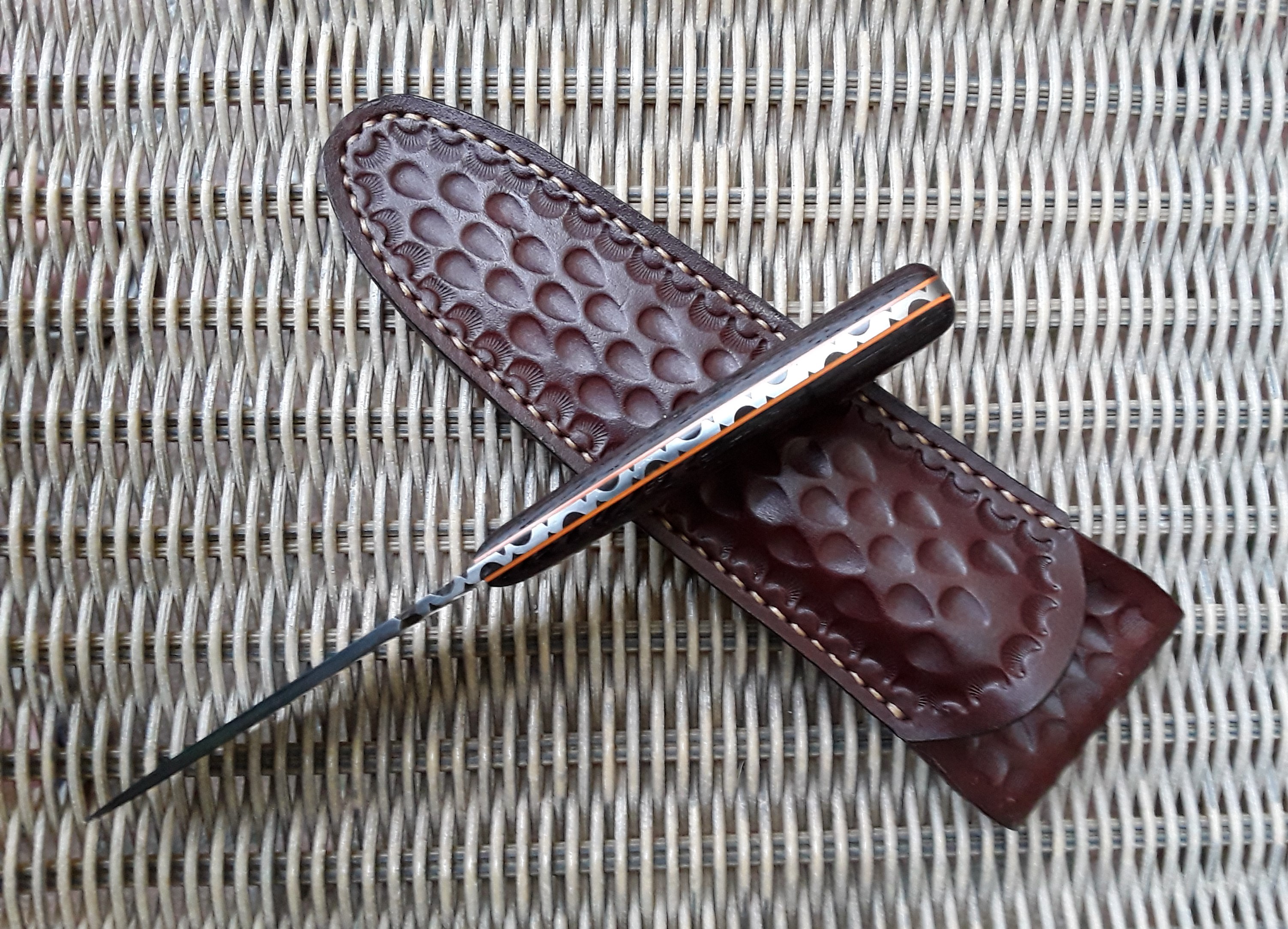

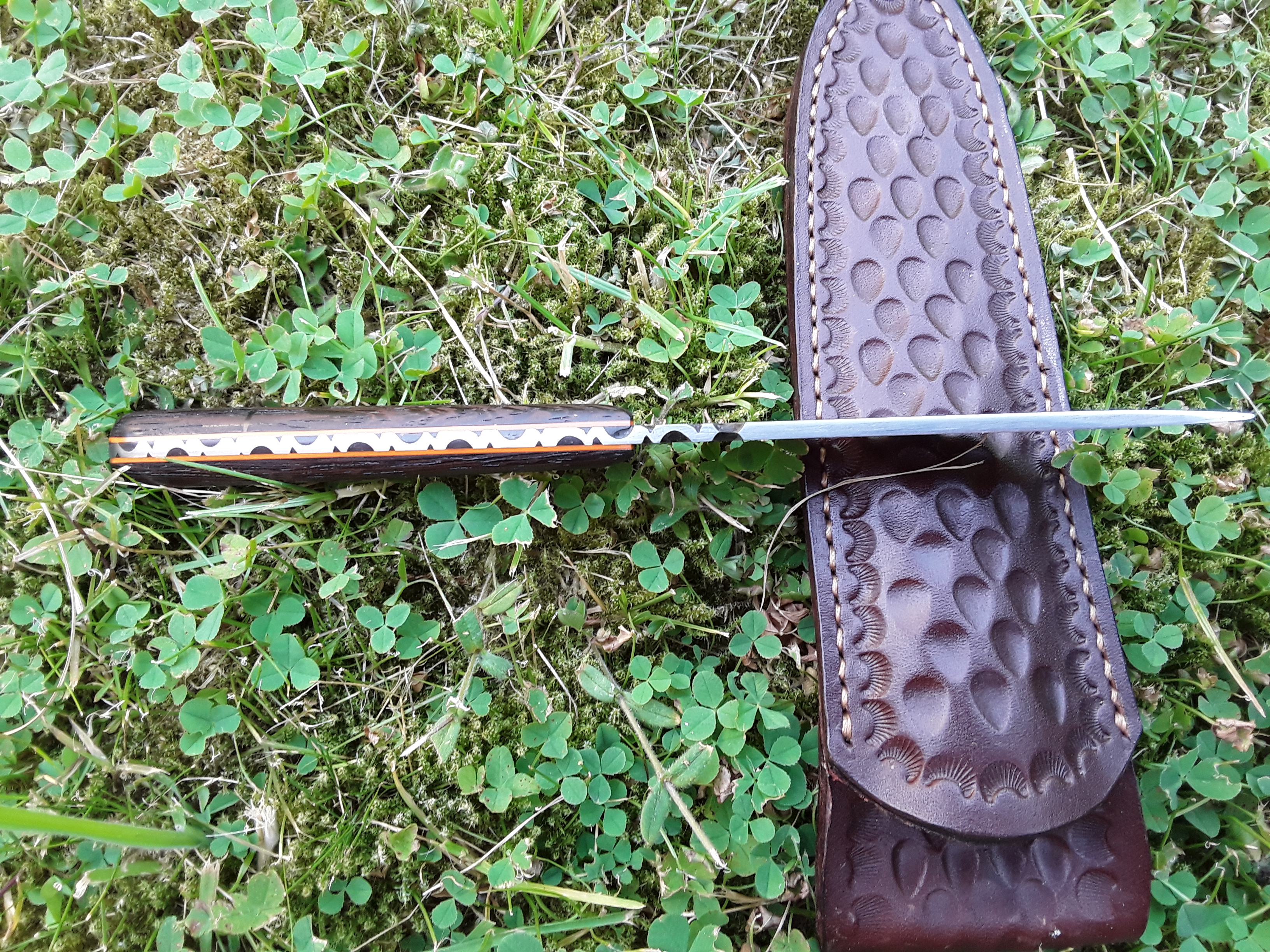

Paskutinis tvarinys. Geležtė iš medienos pjūklo. Peilio ilgis 220mm, geležtė 110x23x3,2. Pinai - žalvario strypeliai. Rankena wenge ir kažkoks baldinis polimeras. Grūdinau pats, kietumo nežinau. Kadangi savo grūdinimu nelabai pasitikiu, ašmenis nuleidau gana storai - 0,8 - 1 mm. Briauna užgaląsta su Lanskiu 30 laipsnių. Rezultatu patenkintas - popierių pjauna, plaukus skuta.
Pirmą kartą pabandžiau "file work". Patiko.

Tvarkingas toks :-)
Prekinę išvaizdą stipriai pagerintų išilginis satinas (visai nesunku padaryti).
p.s. tie įrankiai, kuriuos įgijai, skirti ne "tūpai" jais štampuoti, o ornamentų formavimui. Kiek pasitreniravus, nesudėtingą raštą padaryti irgi nesunku ;-)
