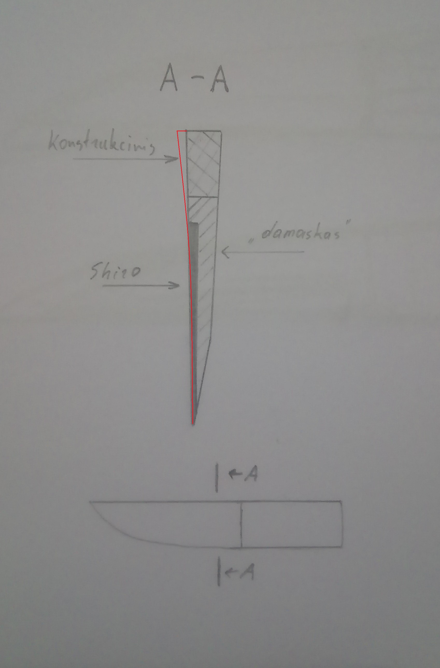

Pabandysiu vizualizuoti geležtės struktūrą ir geometriją

Darius_D rašė:
Jeigu ateityje dar darysi tokios struktūros, patartina kairę pusę daryti bent kažkiek įgaubtą. Tai palengvins galandimą (užvartos nuėmimą) bei apsaugos nuo nušlifavimo darbinį sluoksnį (tavo atveju Shiro-gami) ir peilio ekspluatacijos laikas žymiai pailgės.
Nepaisant to, kad tokia struktūra labai bjauriai elgiasi grūdinant, tikrai darysiu, nes vienpusio galandymo peiliui tai, ko gero, optimalus sprendimas. Pabandysiu lenkimą atkalti. Dėkui už patarimą!

Darius_D rašė:
:/ trys plienai sukombinuoti taupymo sumetimais ar dėl kokių nors konstrukcinių savybių?
Nes šiaip tai kiek teko domėtis japoniški peiliai daromi iš dviejų plienų
Galbūt du plienai grūdinant elgtųsi ne taip bjauriai.
Kitas klausimas - geležtės storis 2,5 mm. ir dar pagal brėžinį plonėja į apačią, tai koks nuolydžio aukštis? Nes šiaip japoniški peiliai gan stori ir nuolydis būna aukštas. IMHO peilį su aukštesniu nuolydžiu lengviau galąsti (tas aišku aktualu mažiau patyrusiems).
Realiai net ne trys, o penki, jeigu jau būti visiškai tiksliems :-D Shiro ašmenys, konstrukcinis - nugara ir įkotė, "damaskas" (15N20+Y8), plius virinant viską tarpusavyje panaudota ir šiek tiek 1095-o miltukų ;-) Taigi penki :-) Esi visiškai teisus, dažniausiai awase atliekamas panaudojant du + plieno miltukai į boraksą. Šiuo atveju tiesiog turėjau likutį "damasko" nuo kito gaminio ir norėjau, kad būtų gražu. To likučio buvo per mažai, kad suformuoti pilną geležtę su įkote, todėl prilipinau "mėsos" konstrukcinio pavidalu :-)
Šitas bjaurumas užprogramuotas, nes skirtingi plienai, išdėstyti nesimetriškai per geležtės skerspjūvį, grūdinant sukuria netolygų įtempimą. Geležtė visada išlinksta į mažaanglio pusę. Čia jau reikalinga patirtis: prognozuoti kiek links ir, atatinkamai, sulenkti geležtę prieš grūdinant į priešingą pusę tiek, kad po visko pataptų daugmaž tiesi. O tada tiesinimas atleidimo metu...
Nuolydis gavosi +-7mm. Mažokokas truputį... Galandant smaigalį kiek erzina :-)
Visumoje - gyveni, žmogus, ir mokaisi :-) Japonišką peilaitį iš japoniško plieno nukaldint, tai ne klebono špokus baidyt :-D Šįkart bent jau galiu pasidžiaugti, kad pasisekė išgauti gerą shirogamio struktūrą - mažu kampu galandant netrupa, aštrumą laiko ir pjovimas labai agresyvus.

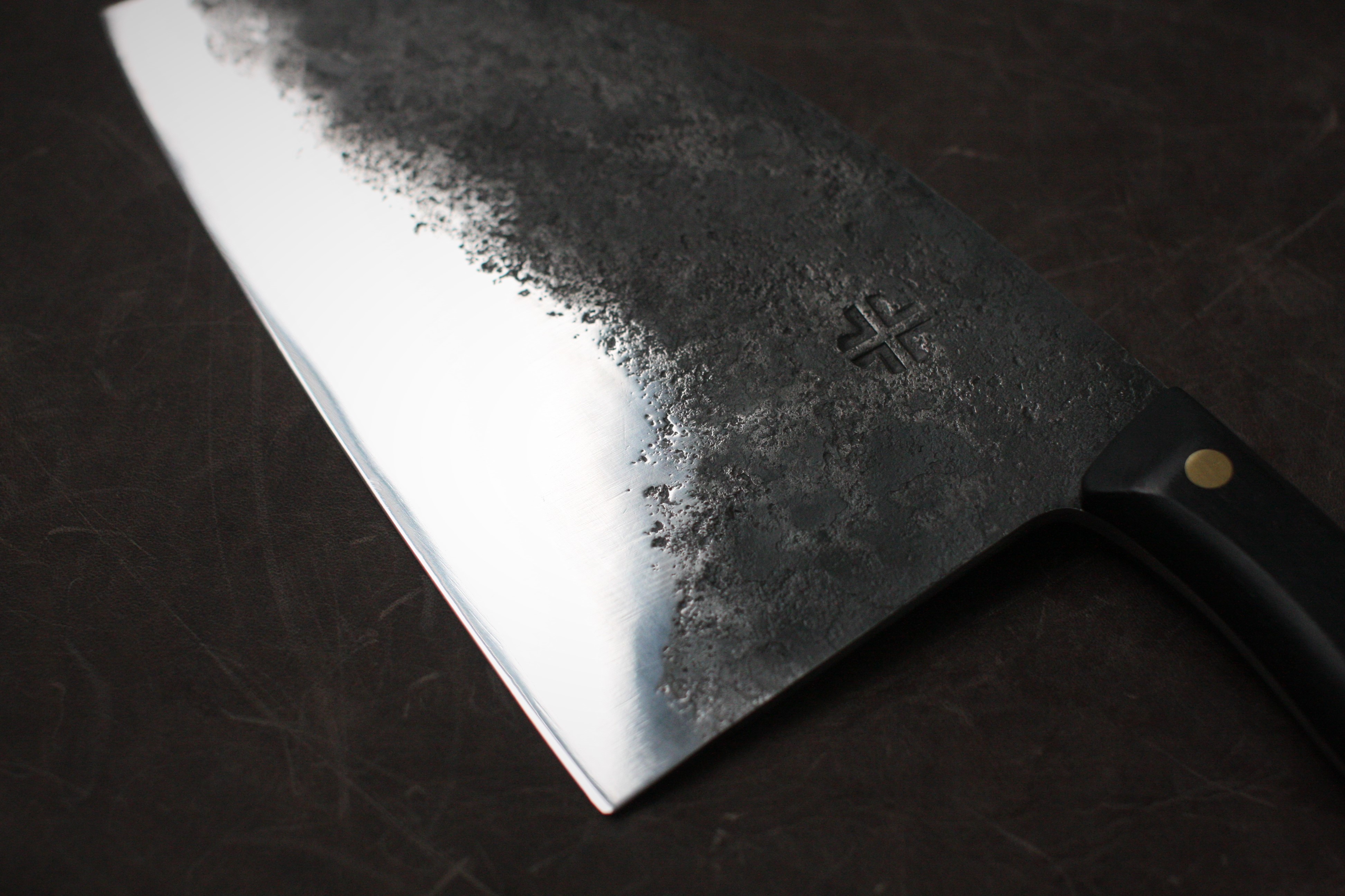

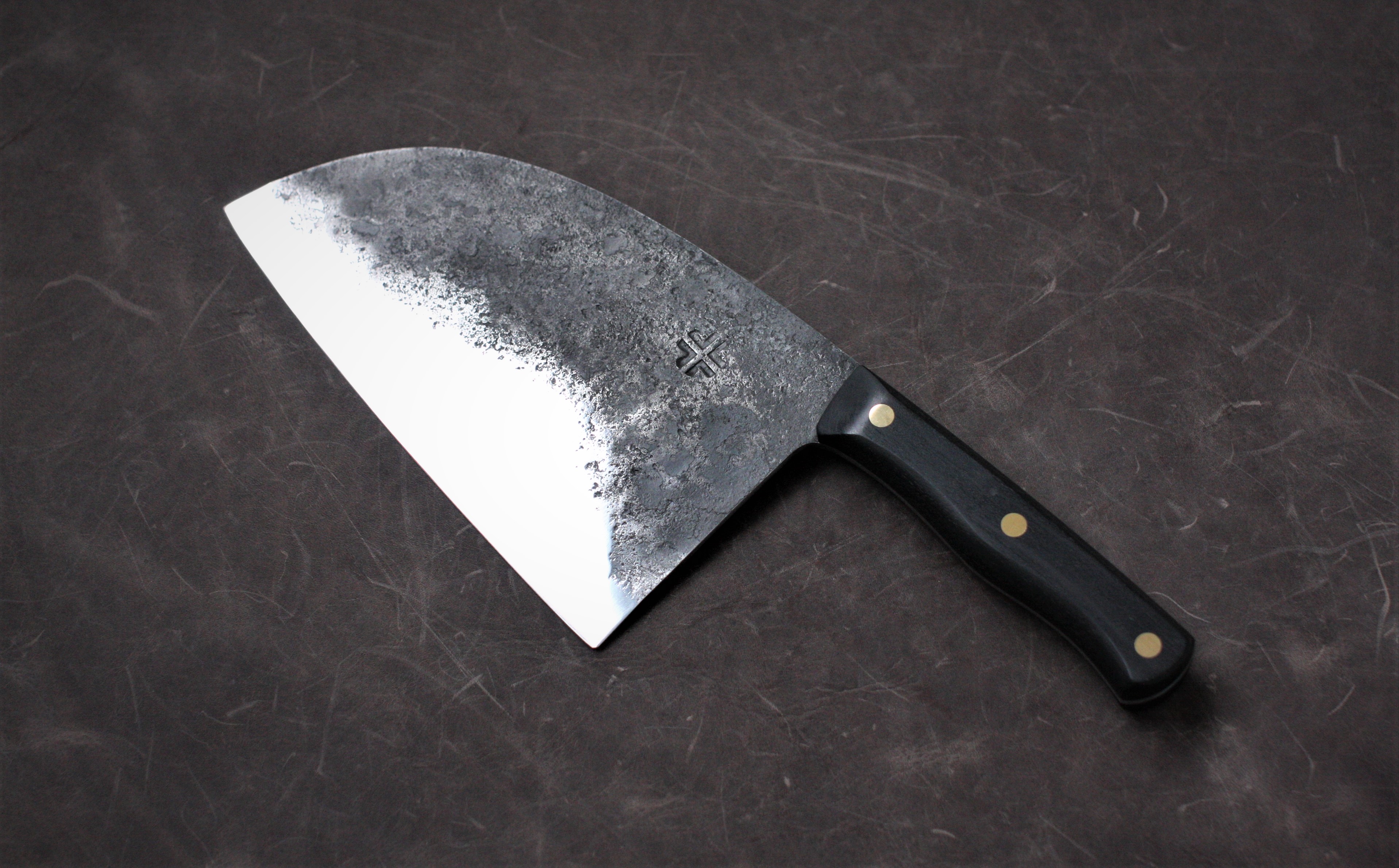

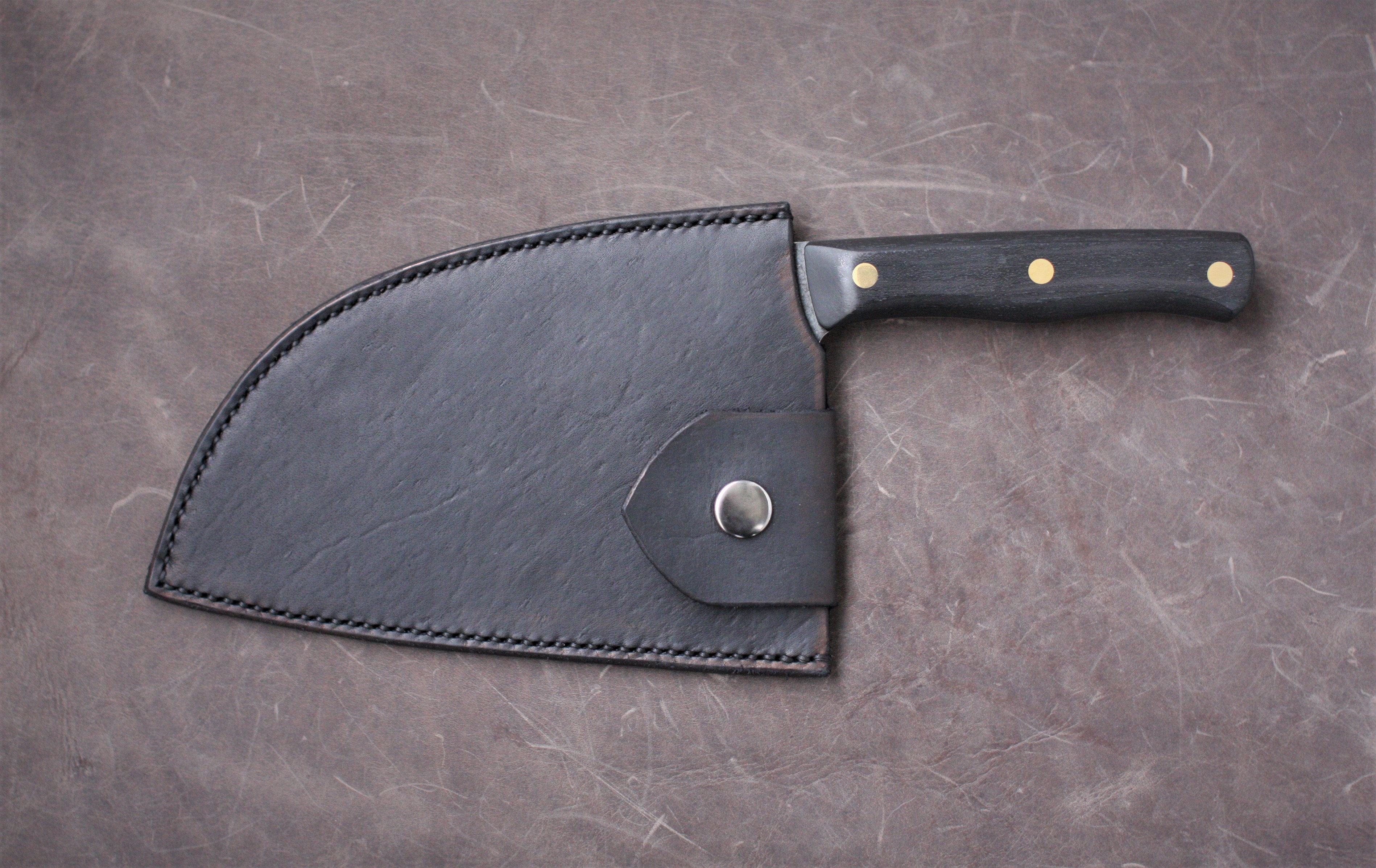

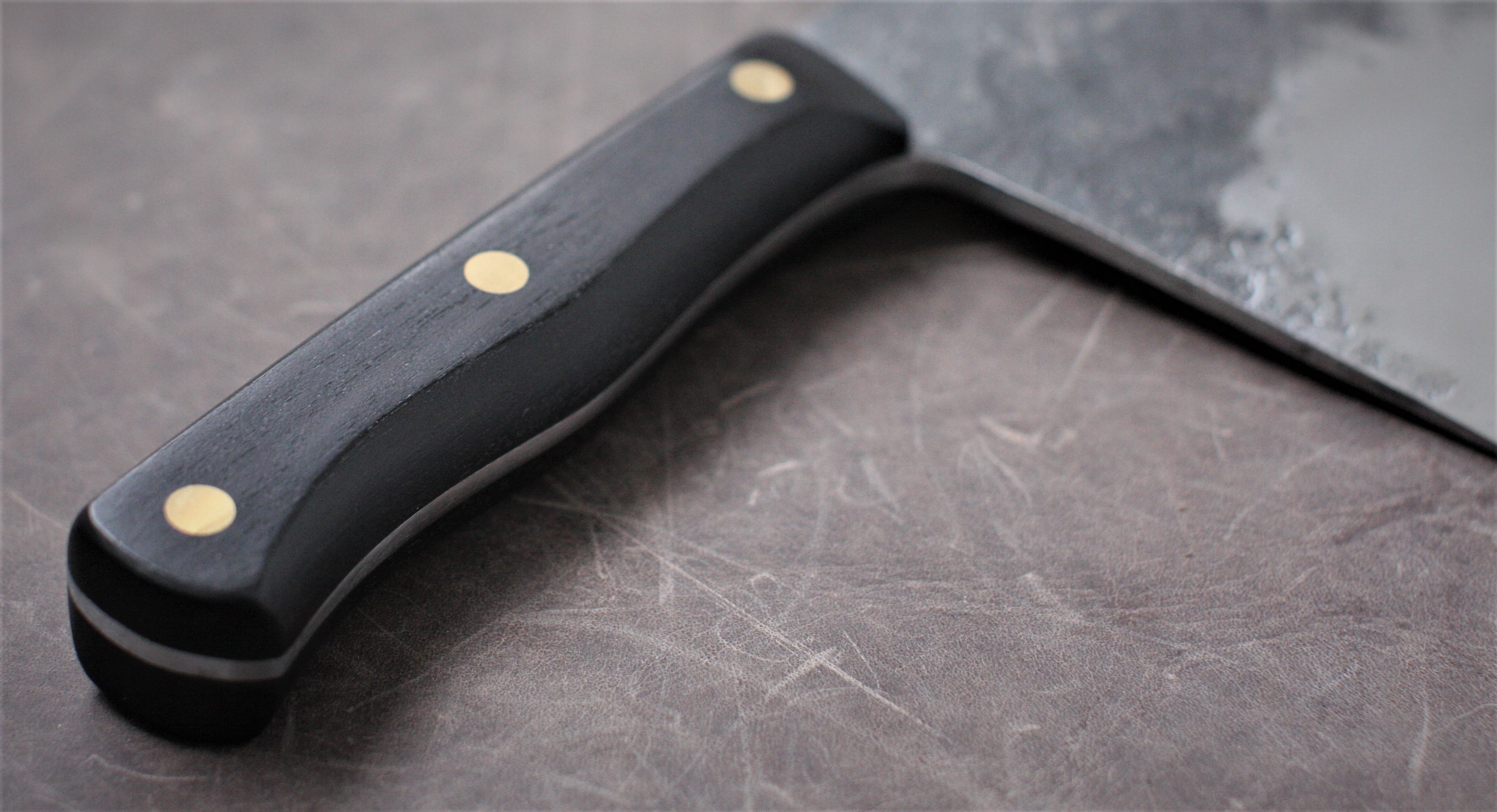

"Serbiška" kapoklė.
Geležtė 160x100x4,5mm, spyruoklinis plienas.
Kriaunos iš stabilizuoto skroblo, corby.
Augalinio rauginimo odos dėklas.
~450g.
1.JPG [ 1.66 MiB | Peržiūrėta 5631 kartus(ų) ]
2.JPG [ 1.83 MiB | Peržiūrėta 5631 kartus(ų) ]
3.JPG [ 1.15 MiB | Peržiūrėta 5631 kartus(ų) ]
4.JPG [ 1.39 MiB | Peržiūrėta 5631 kartus(ų) ]

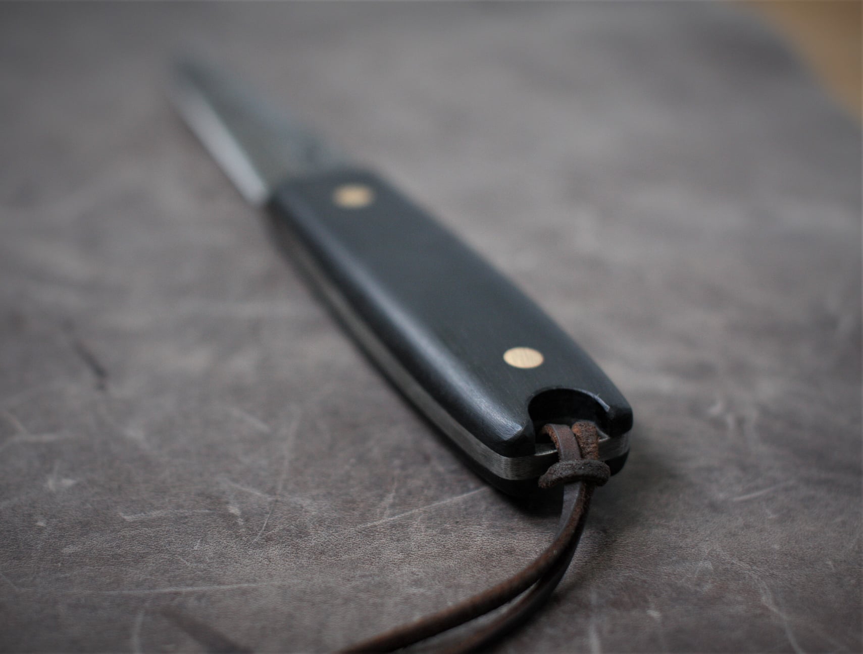

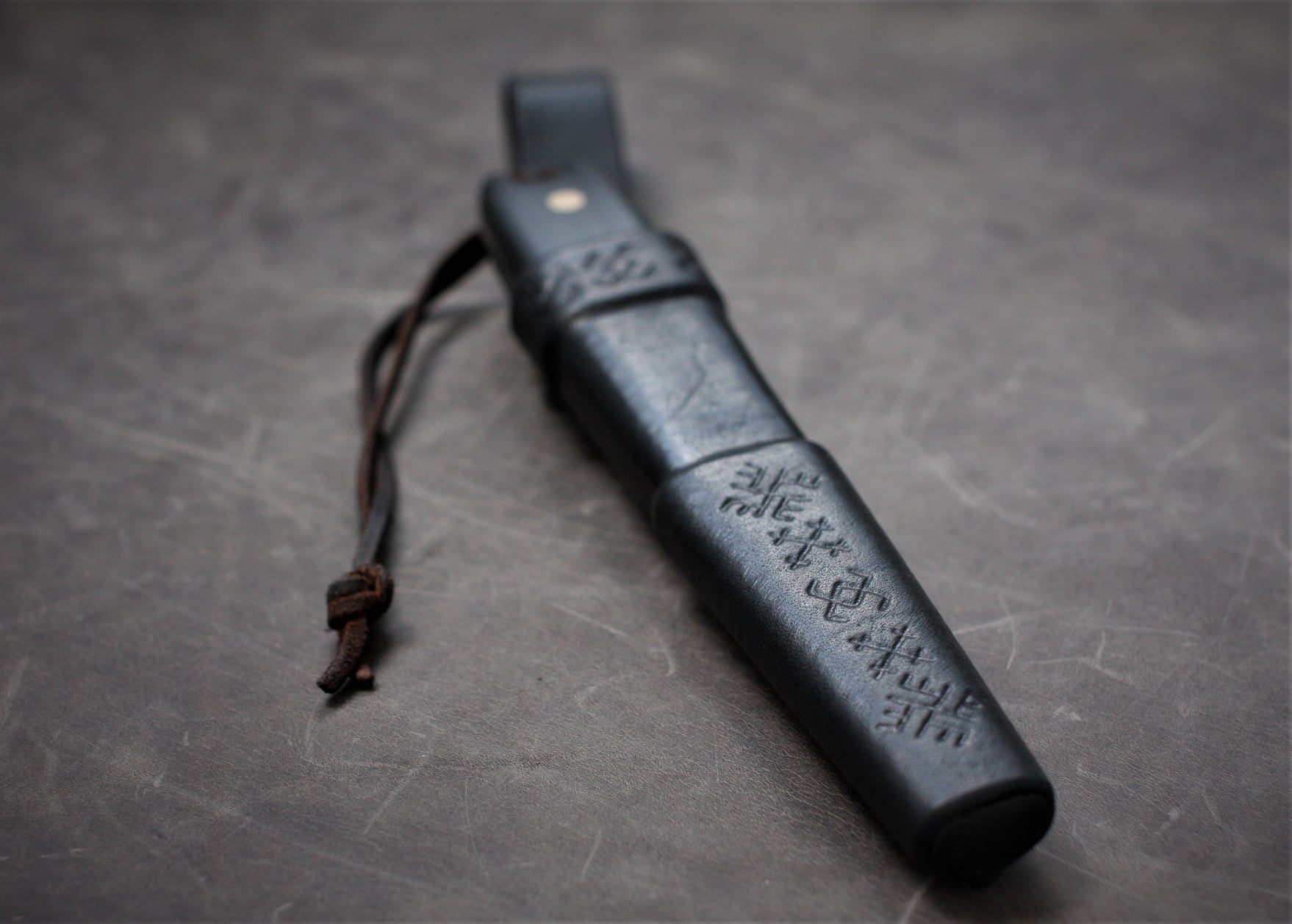

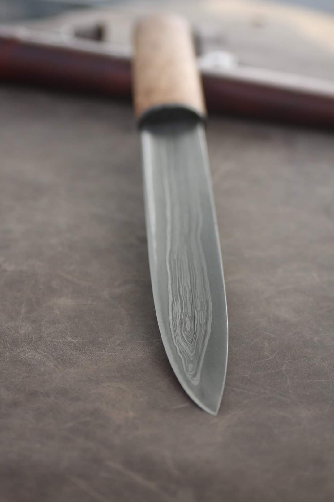

Geležtė spyruoklinio plieno 90x23x4,5mm.
Kriaunos iš stabilizuotos skroblo medienos.
Bendras ilgis 195mm.
Augalinio rauginimo odos dėklas su mediniu įdėklu ašmenims.

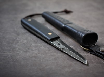

1.jpg [ 241.52 KiB | Peržiūrėta 4915 kartus(ų) ]
2.jpg [ 161.42 KiB | Peržiūrėta 4915 kartus(ų) ]
3.jpg [ 160.32 KiB | Peržiūrėta 4915 kartus(ų) ]
4.jpg [ 235.82 KiB | Peržiūrėta 4915 kartus(ų) ]
5.jpg [ 136.49 KiB | Peržiūrėta 4915 kartus(ų) ]

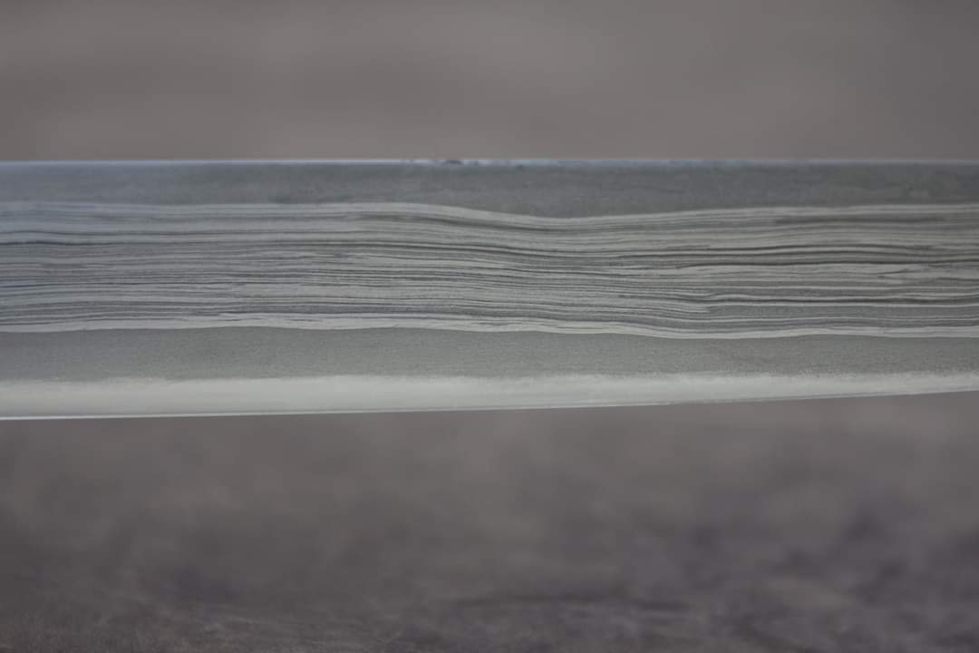

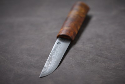

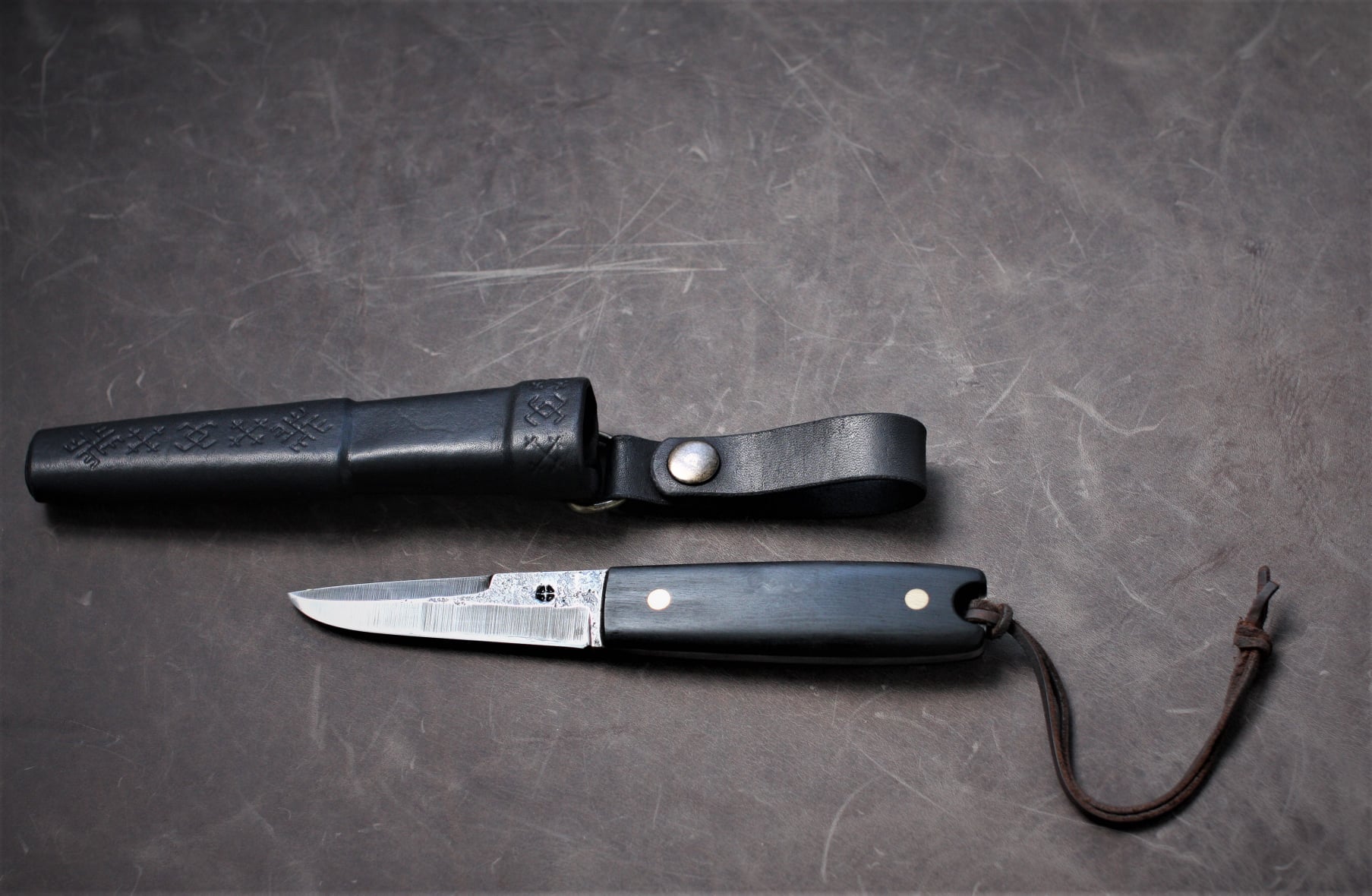

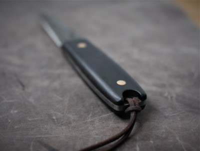

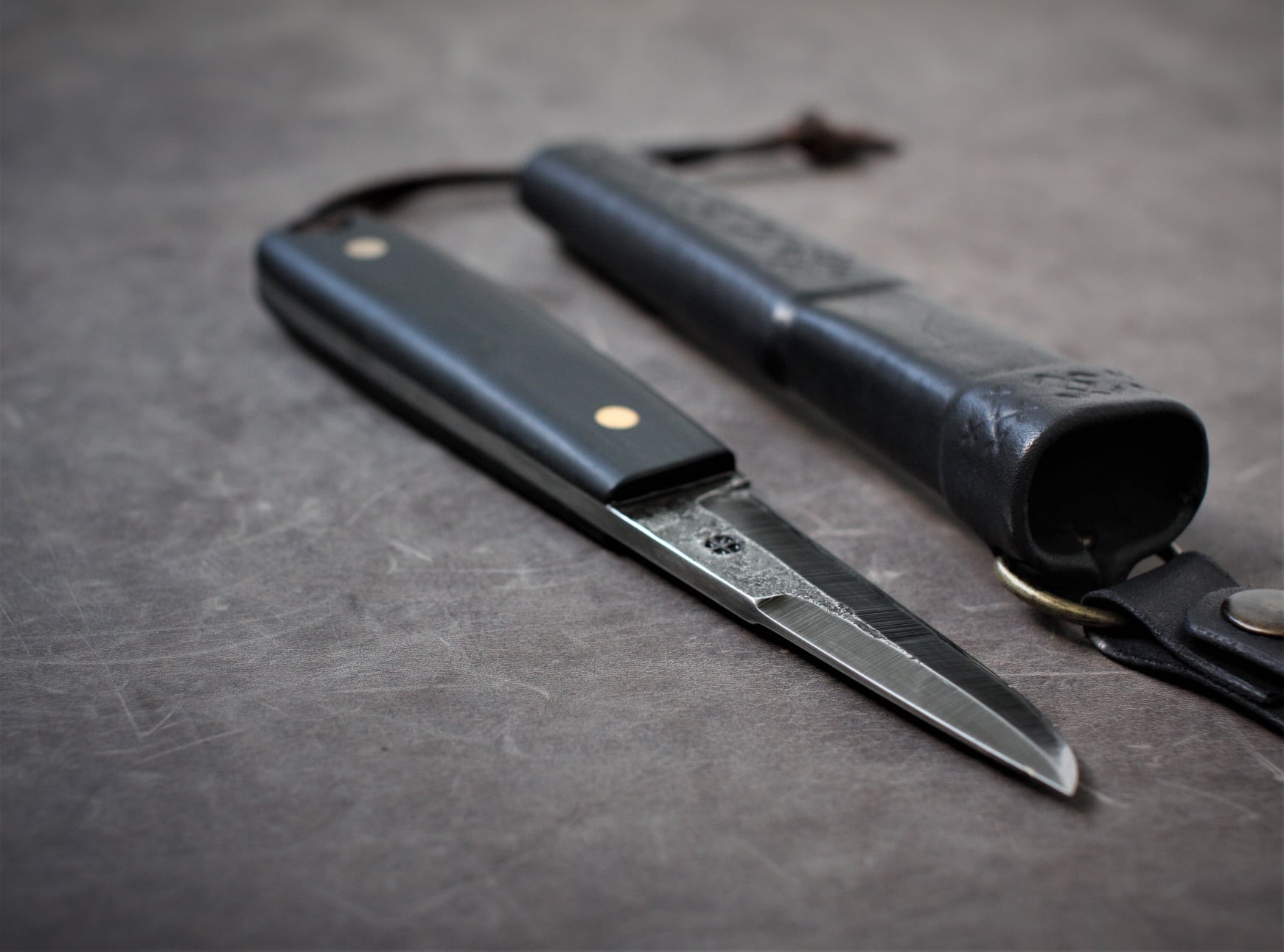

Geležtė 87x16x2,7-3,0mm. Ašmenys y14 anglinis plienas, nugarėlė - kaltinės geležies ir kostrukcinio plieno lankstinys.
Kotas iš beržo gumbo, 110mm. Įtverta natūraliais, iš sakų pagamintais klijais.
Dėklas su mediniu įdėklu, iš augalinio rauginimo odos.

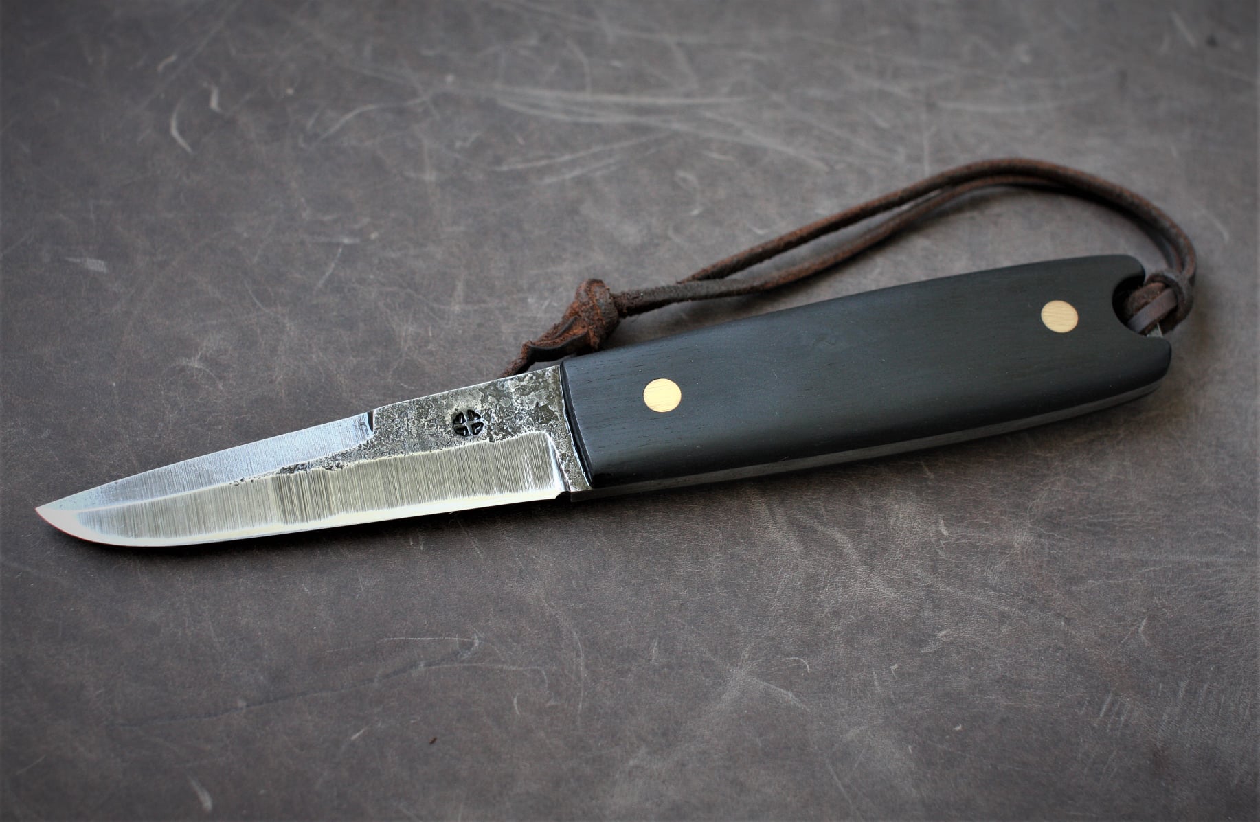

1.jpg [ 196.41 KiB | Peržiūrėta 4915 kartus(ų) ]
2.jpg [ 161.7 KiB | Peržiūrėta 4915 kartus(ų) ]
3.jpg [ 242.18 KiB | Peržiūrėta 4915 kartus(ų) ]
4.jpg [ 130 KiB | Peržiūrėta 4915 kartus(ų) ]
5.jpg [ 193.26 KiB | Peržiūrėta 4915 kartus(ų) ]

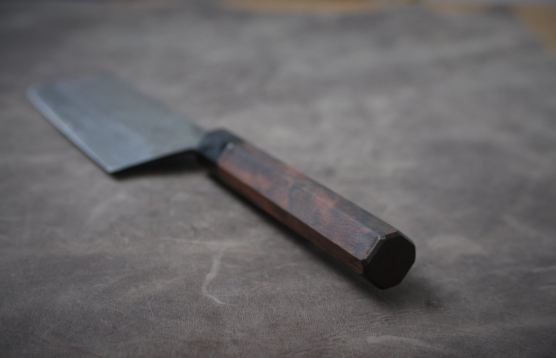

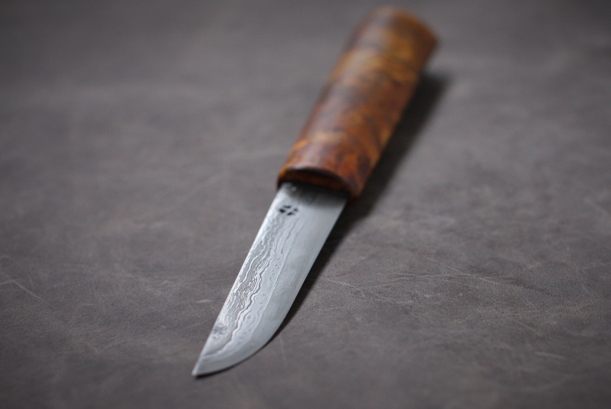

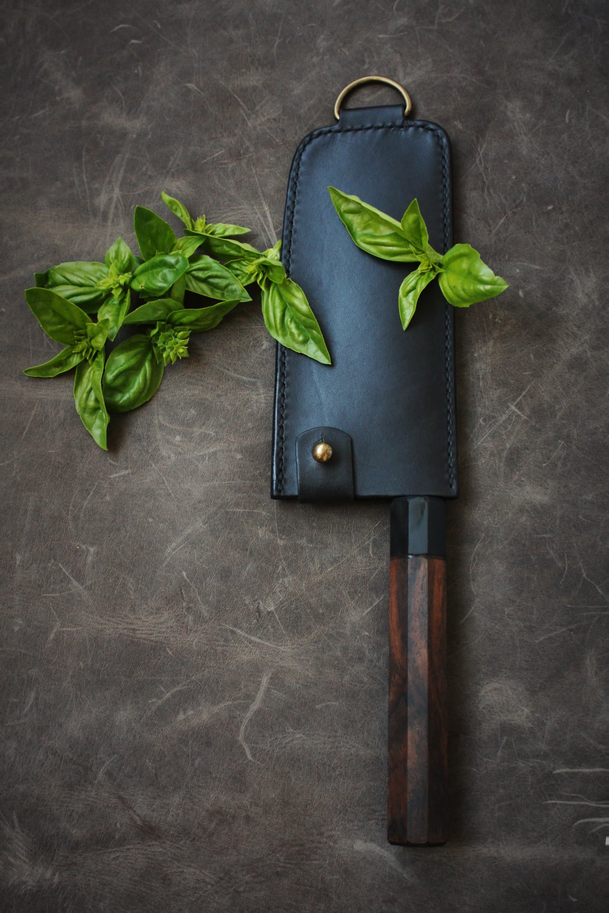

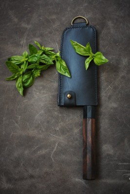

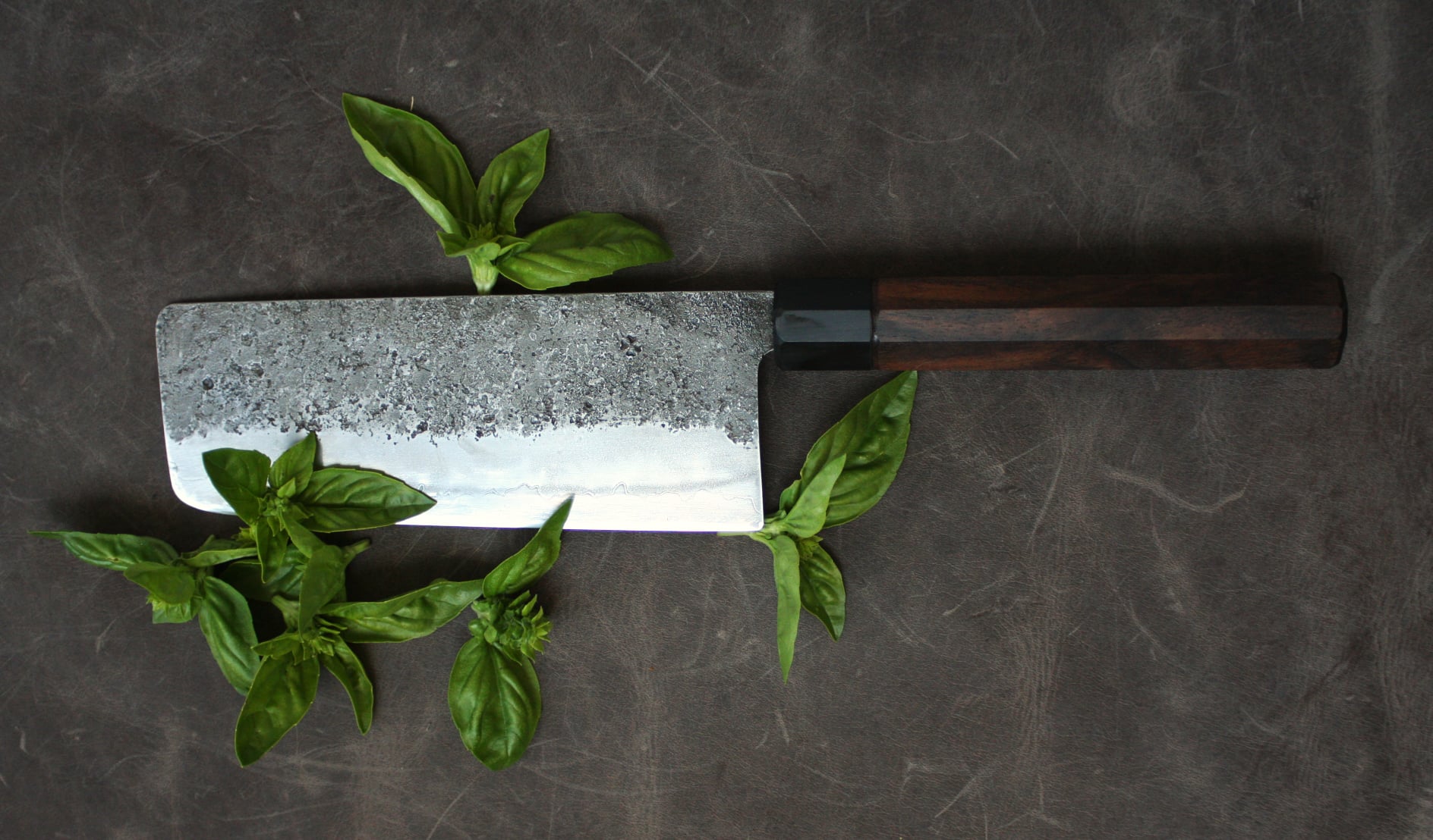

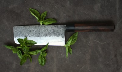

Nakiri 140x50x2.5mm
Sanmai, shirogami + konstrukcinis plienas, zoninis grūdinimas.
Kotas wa tipo: turkiškas riešutmedis ir buivolo ragas.
1.jpg [ 287.57 KiB | Peržiūrėta 4916 kartus(ų) ]
2.jpg [ 303.31 KiB | Peržiūrėta 4916 kartus(ų) ]
3.jpg [ 142.27 KiB | Peržiūrėta 4916 kartus(ų) ]

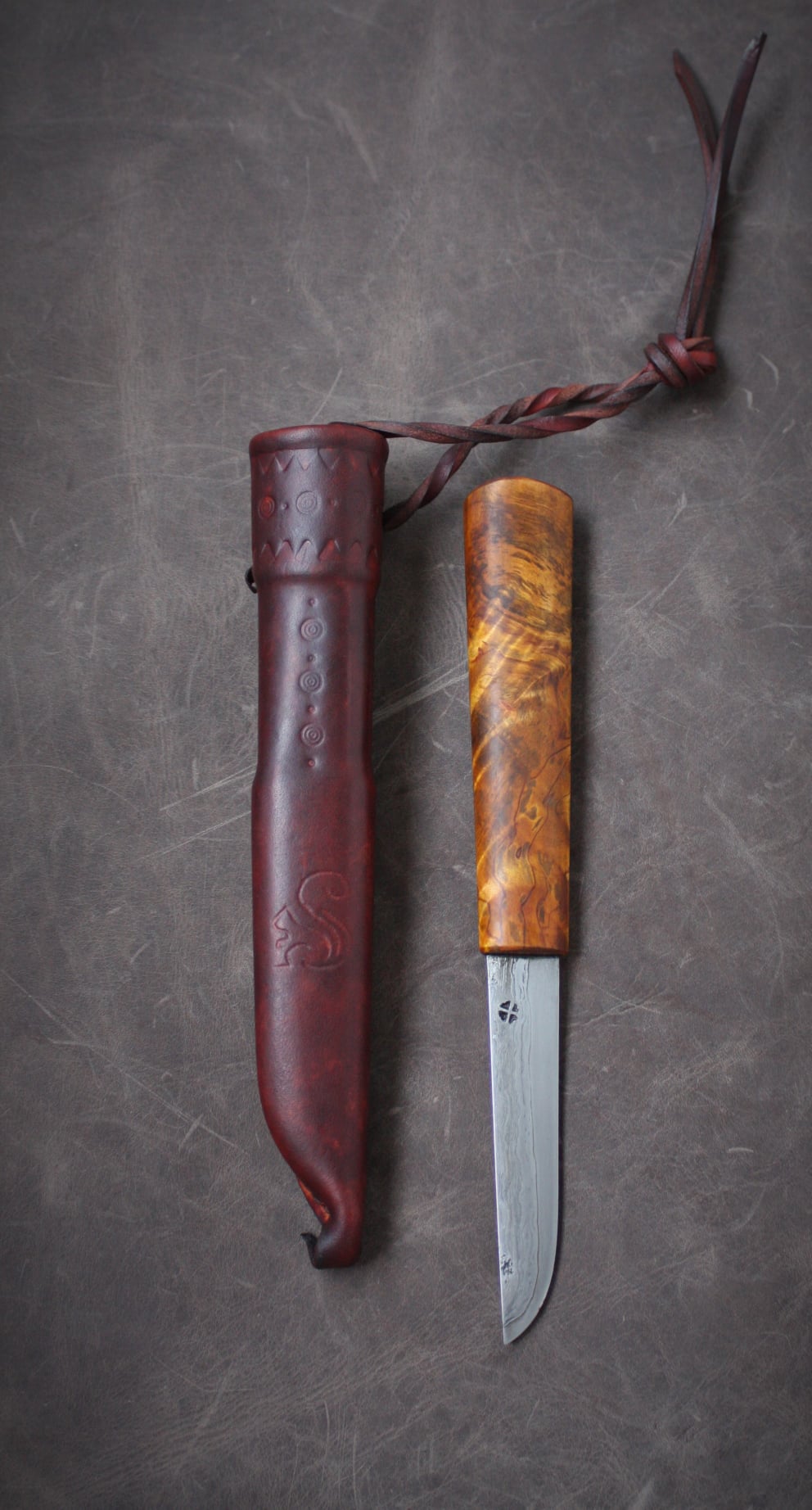

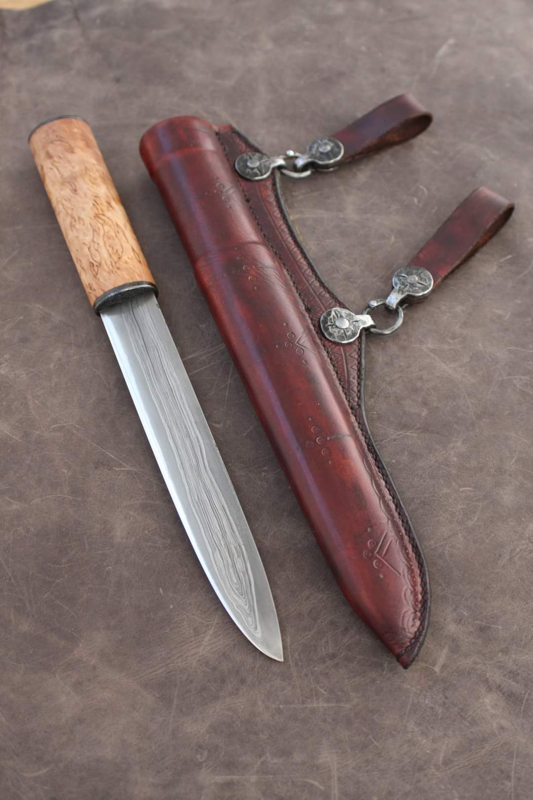

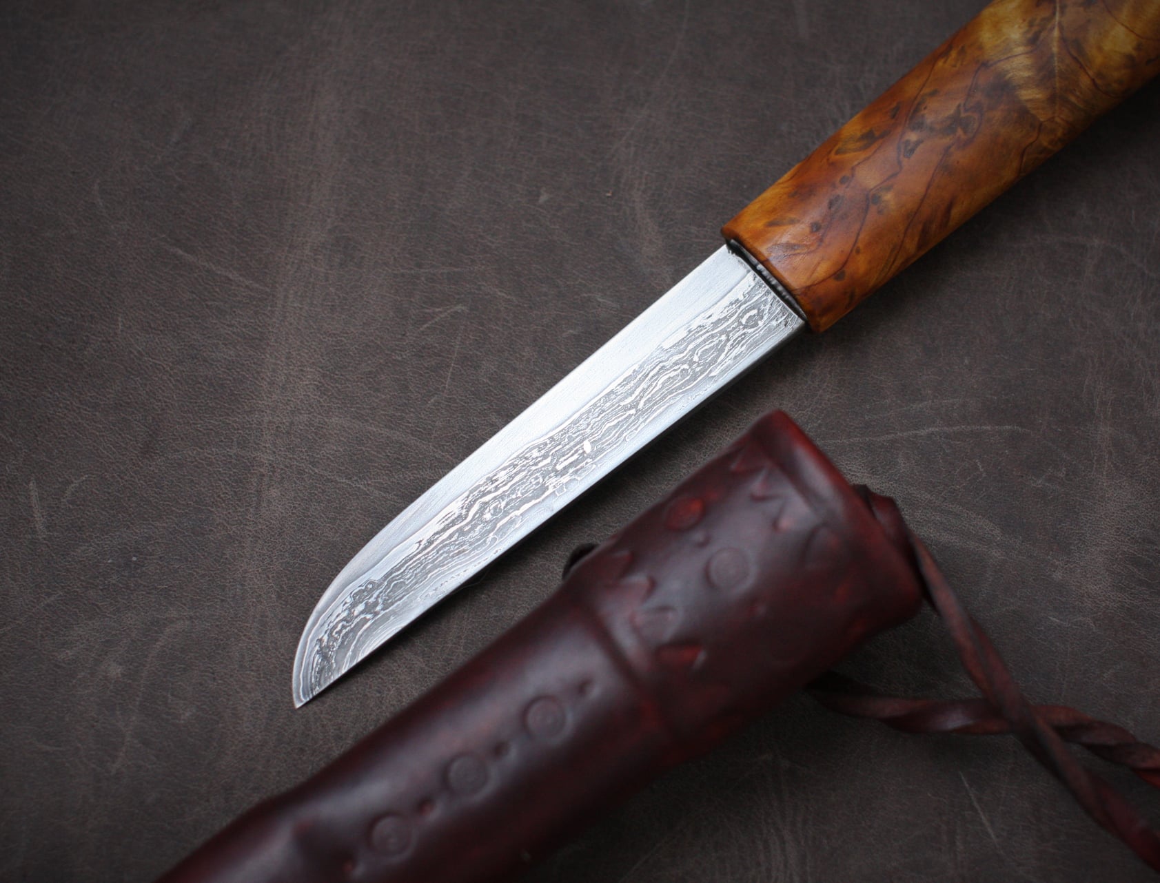

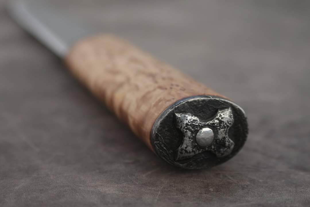

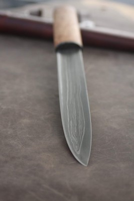

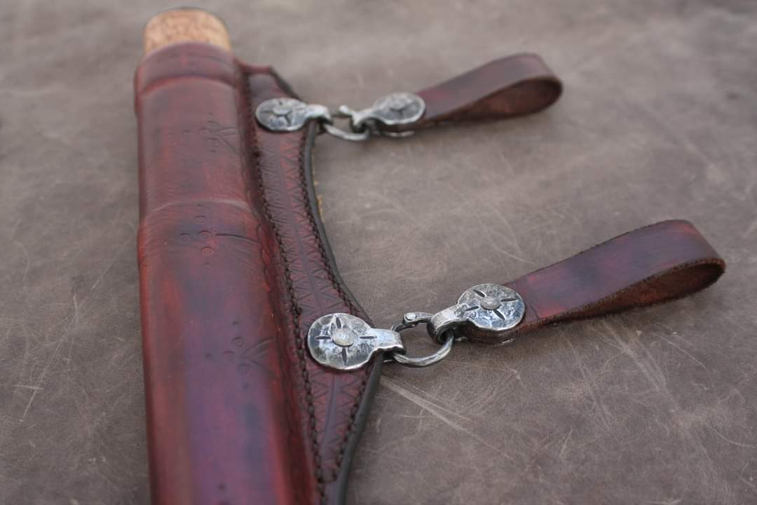

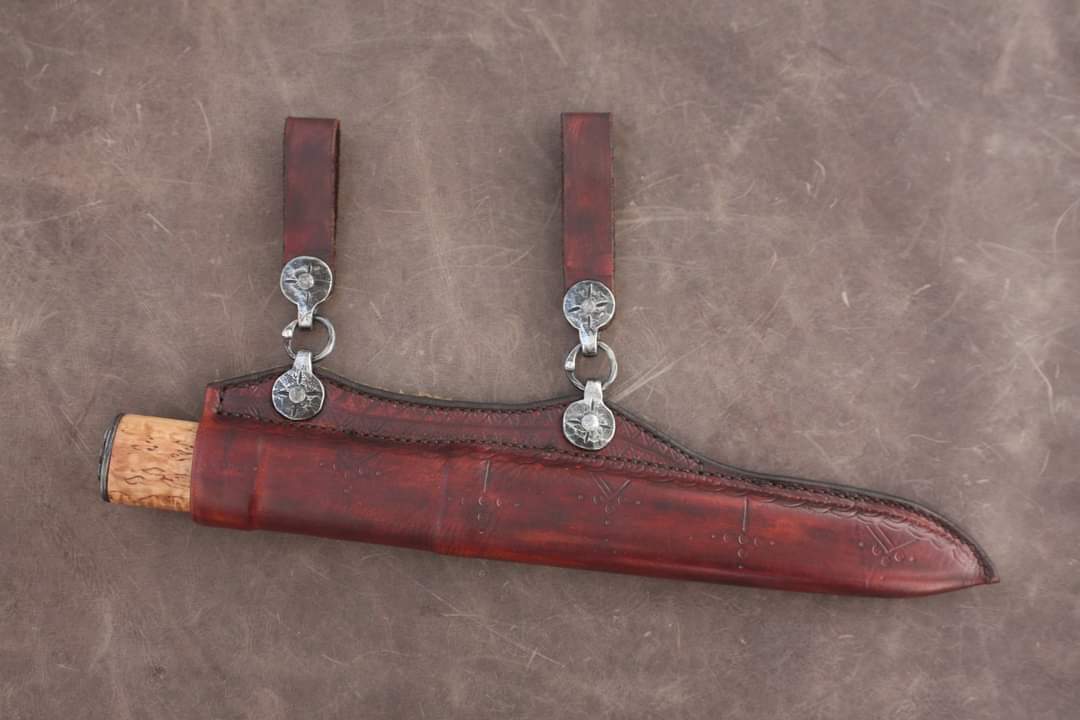

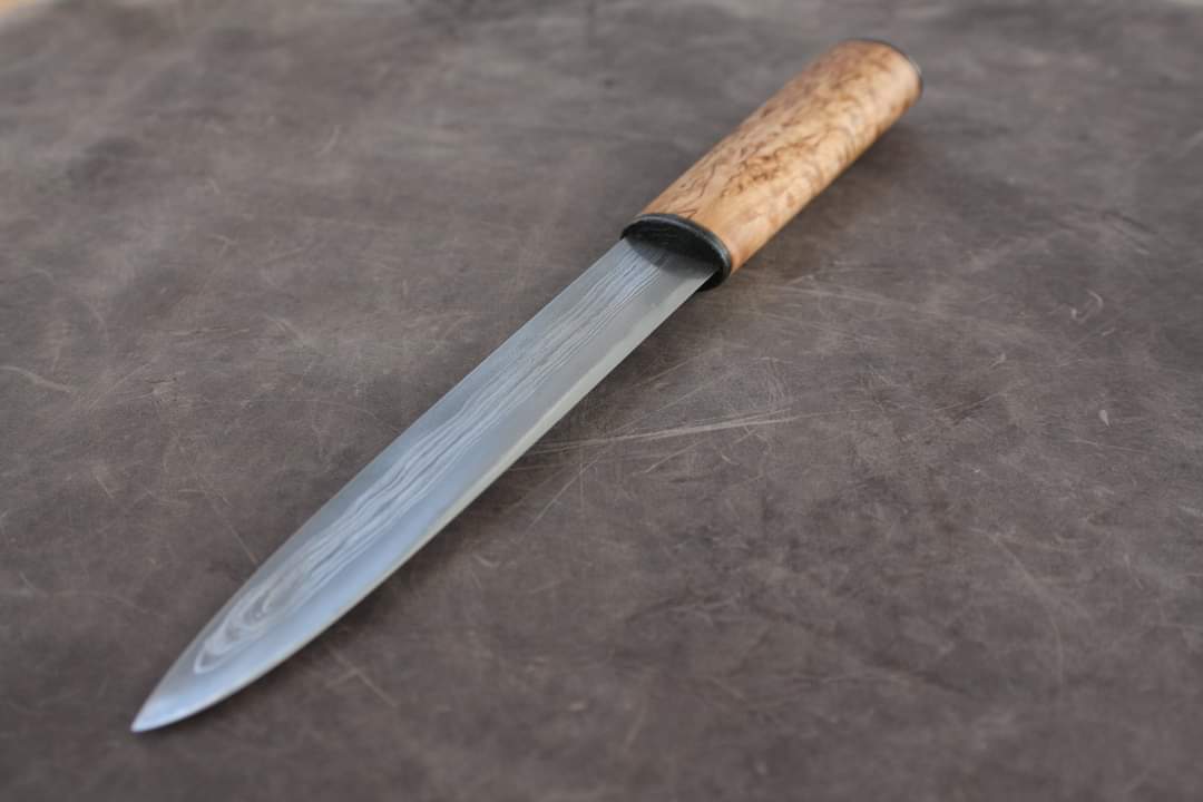

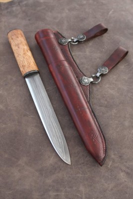

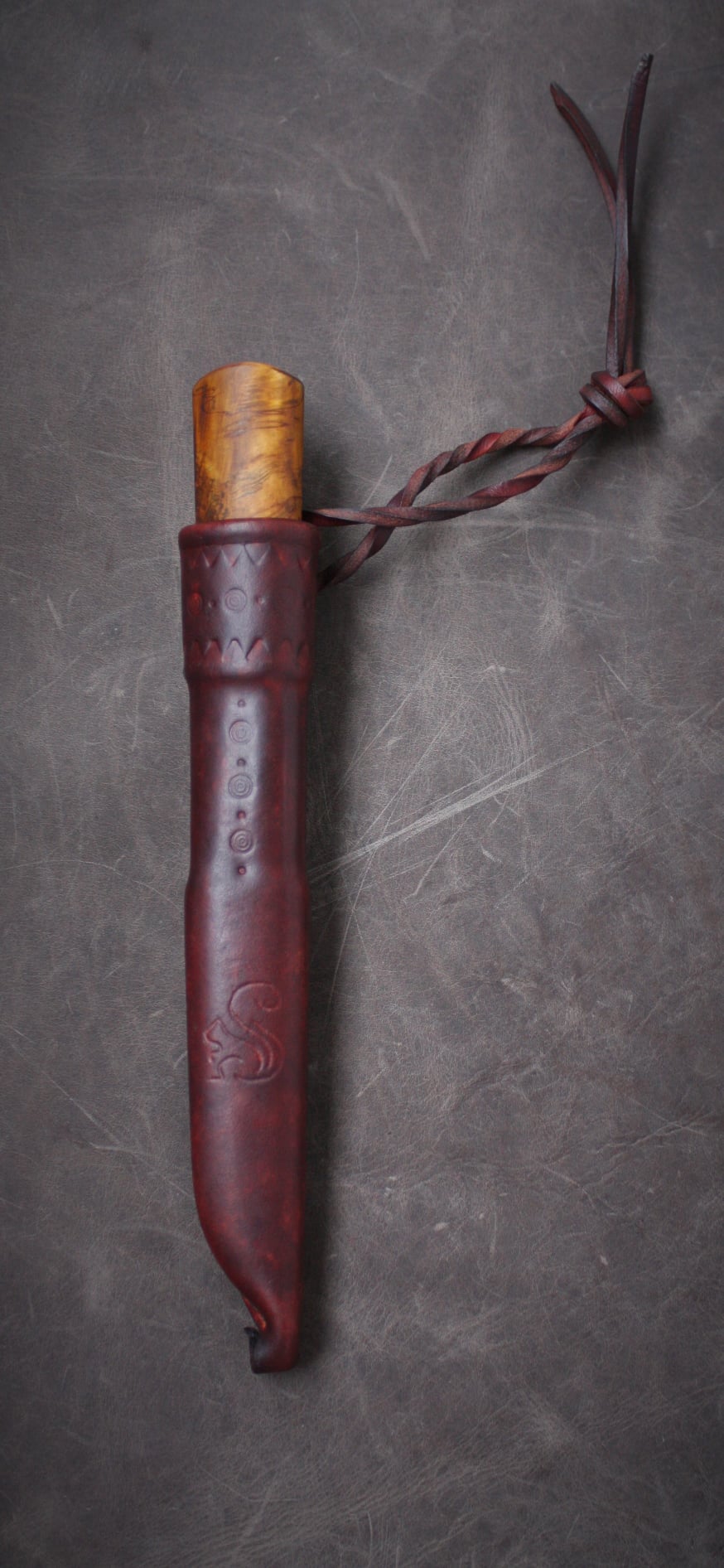

Peilis, įkvėptas Karmazinų pilikalnio radinių. Tai nėra tiksli istorinė replika, veikiau tam tikrų bruožų - tradicijų (geležtės forma, strūktura, nešiojimo būdas) panaudojimas. Sugaišta apie 80 darbo valandų, bet rezultatas, manau vertas to :-) Detalės:
Geležtė kaltinės geležies šerdimi, apgaubta angliniu (y10 greičiausiai) plienu. 195x28x6,5 mm (plotis ir storis ties kotu).
Kotas stabilizuoto (teatleidžia man Dievai) karelinio beržo, kaltinės geležies atrama ir užbaigimas. Kiauryminis tvirtinimas užkniedijant. 130 mm.
Dėklas augalinio rauginimo odos, su mediniu įdėklu ir ėriuko kailio "pamušalu" kotui. Kaltiniai pakabos elementai.
FB_IMG_1633848913363.jpg [ 118.21 KiB | Peržiūrėta 4597 kartus(ų) ]
FB_IMG_1633848924169.jpg [ 40.2 KiB | Peržiūrėta 4597 kartus(ų) ]
FB_IMG_1633848934268.jpg [ 54.62 KiB | Peržiūrėta 4597 kartus(ų) ]
FB_IMG_1633848945192.jpg [ 24 KiB | Peržiūrėta 4597 kartus(ų) ]
FB_IMG_1633848955744.jpg [ 28.71 KiB | Peržiūrėta 4597 kartus(ų) ]
FB_IMG_1633848962551.jpg [ 29.51 KiB | Peržiūrėta 4597 kartus(ų) ]
FB_IMG_1633848971730.jpg [ 53.33 KiB | Peržiūrėta 4597 kartus(ų) ]
FB_IMG_1633848979191.jpg [ 47.05 KiB | Peržiūrėta 4597 kartus(ų) ]
 Pranešimo tema: Re: Dariaus_D peiliai
StandartinėParašytas: 2021-10-10- 15:48
Pranešimai: 10053
Vykusi tradicijų interpretacija. Puikiai padirbėta. +1
StandartinėParašytas: 2021-10-11- 7:35
Pranešimai: 1517
Labai gražus :liuks2:
StandartinėParašytas: 2021-10-11- 10:42
Pranešimai: 1202
Gražu :liuks:
Labai 5domu, kaip ten tas ėriuko kaiis įkomponuotas :/
StandartinėParašytas: 2021-10-11- 10:52
Pranešimai: 328
Nuoširdžiai stengiausi nufotografuoti tą vietą, bet be šansų - nebent endoskopu :-D
Kitą darydamas pažadu užfiksuoti procesą.
StandartinėParašytas: 2021-10-11- 11:55
Pranešimai: 1385
Darius_D rašė:
:liuks2: rezultatas tikrai įspūdingas.
Darius_D rašė:
:/ kaip suprantu "apgaubta" reiškia, kad У-10 plieno ašmenys ir pentis?
Darius_D rašė:
čia pats dėklas iš ėriuko odos su kailiu ar kailio gabaliuką papildomai įklijavai ties rankena?
