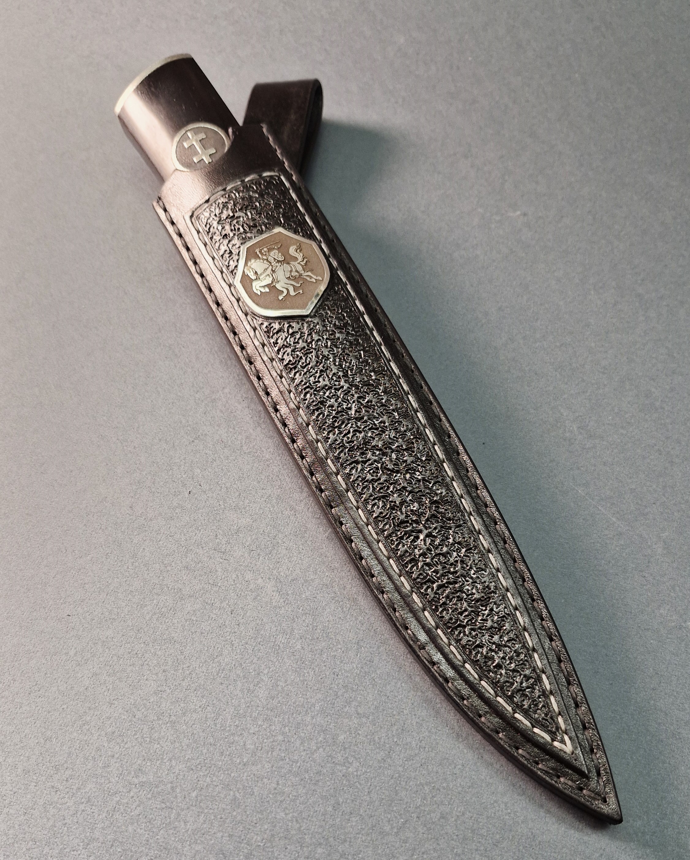

StandartinėParašytas: 2024-04-13- 21:28

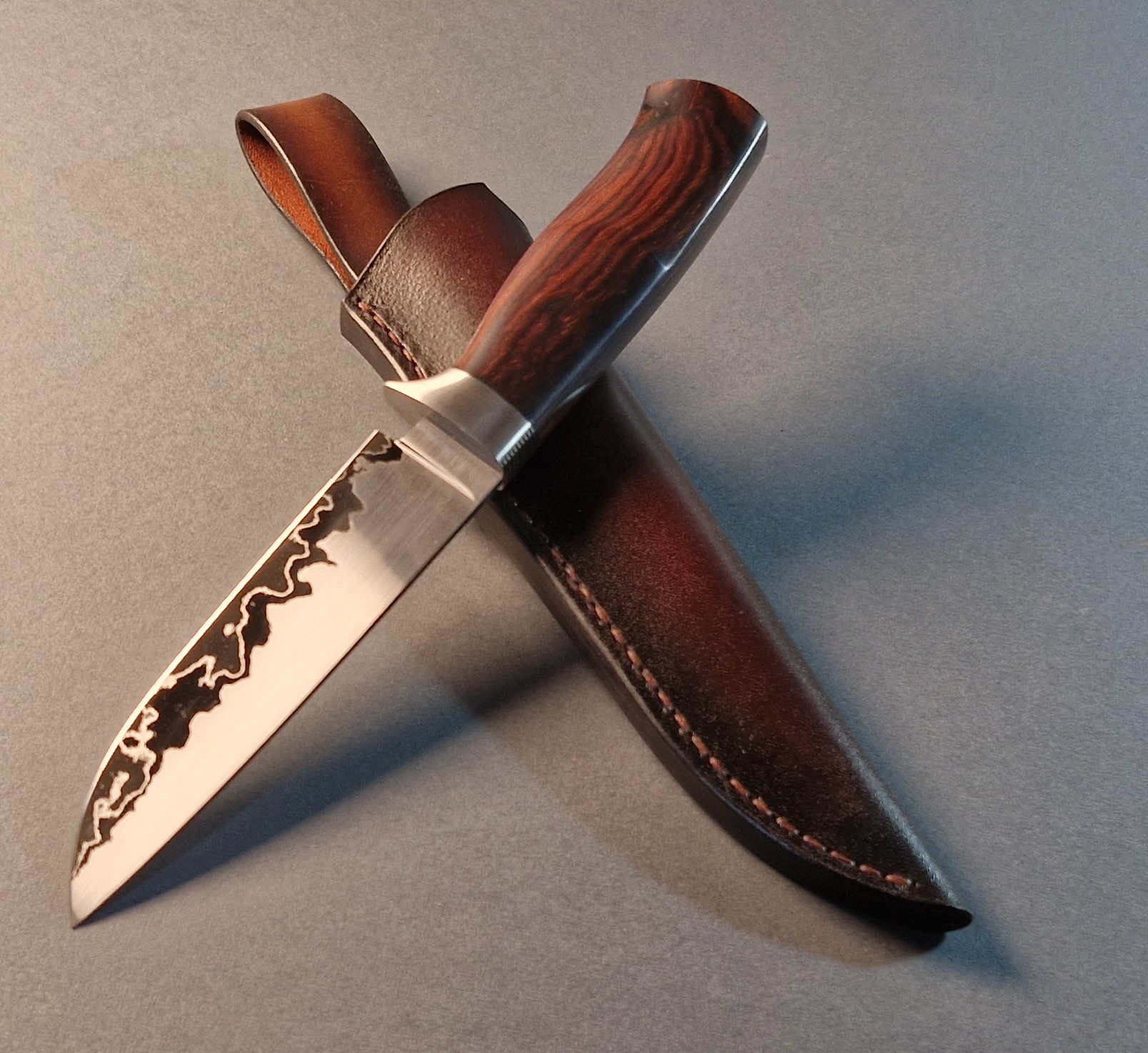

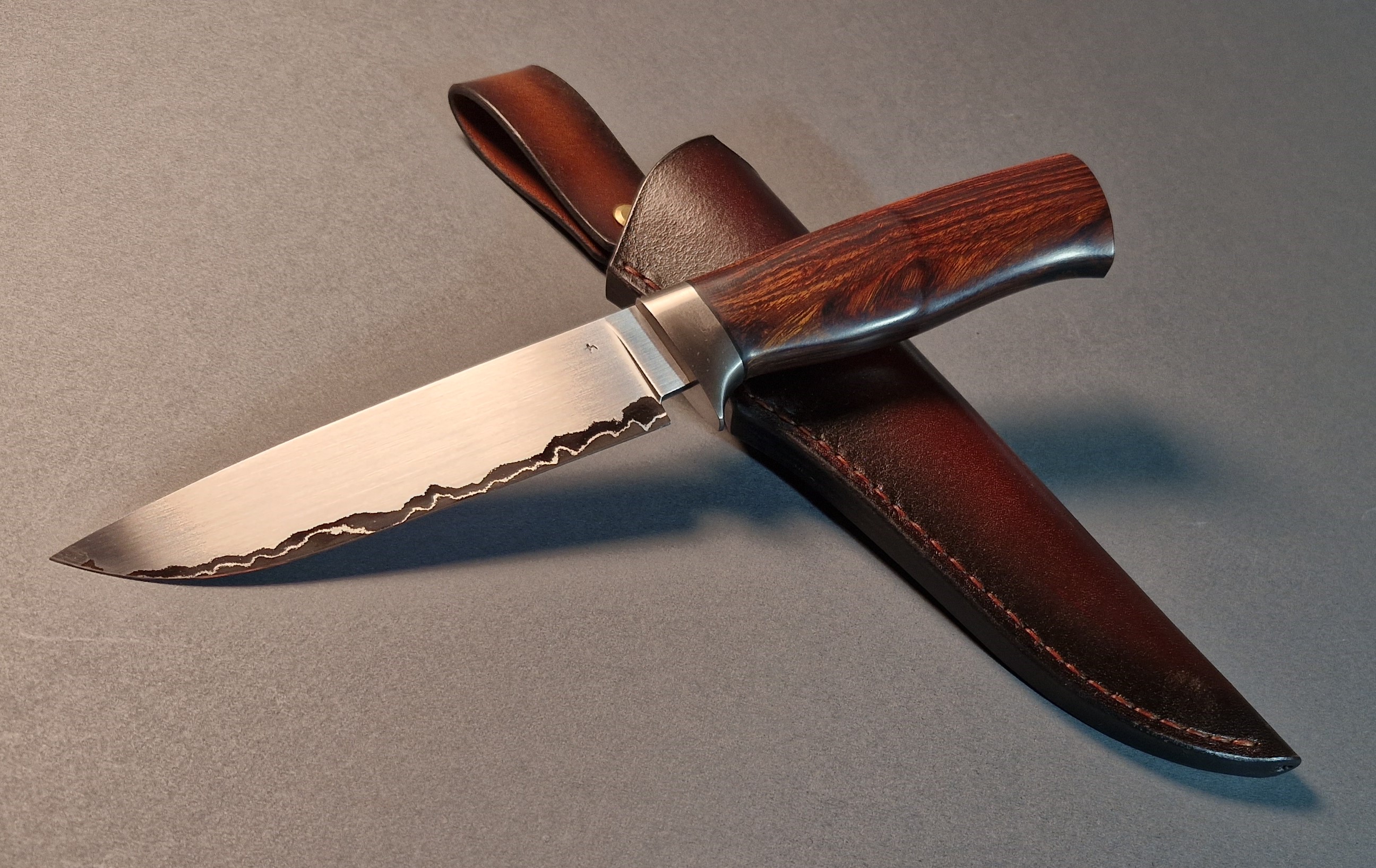

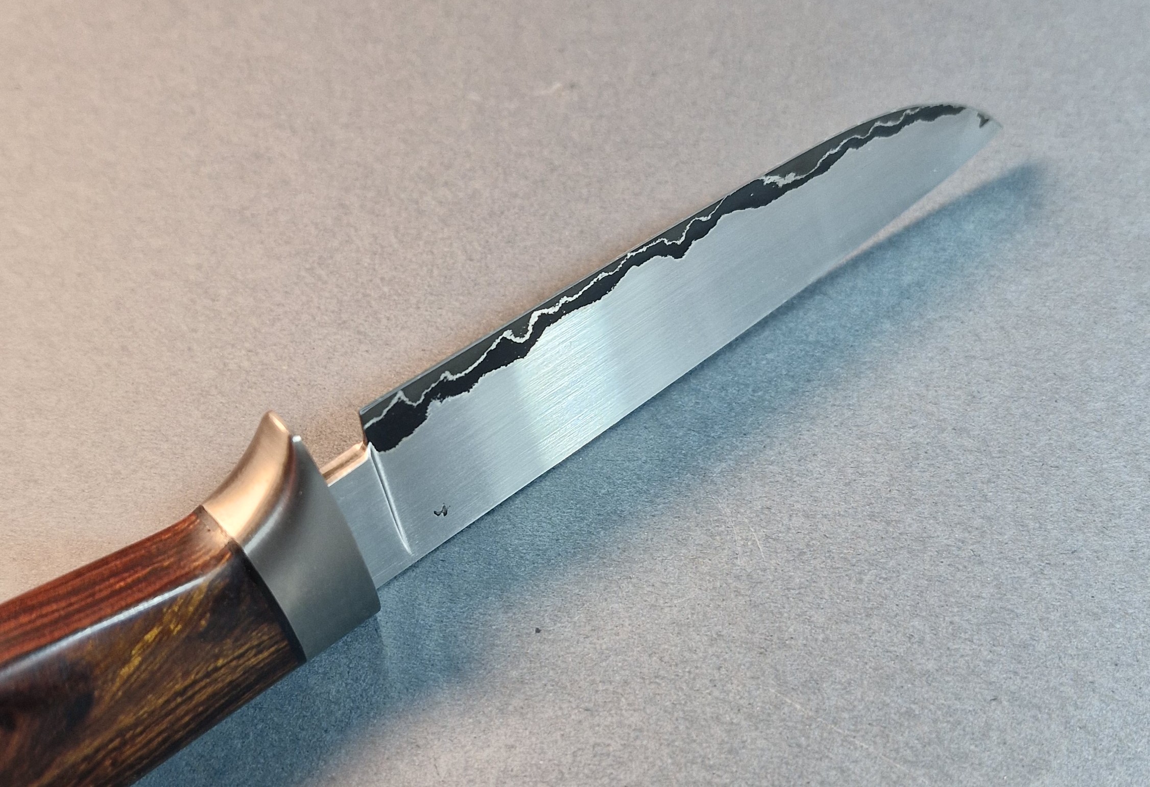

:hi: Nr. 208
Bendras ilgis - 240mm
Geležtė - 127x29x3mm.
Kalvis - Tomas Giliazetdinov. Laminatas, viduryje Apex ultra 64-65 HRC, išorėje 40x13. Pakeista geležtės forma ir pakelti nuolydžiai iki pentes.
Rankena - titanas ir ironwood. kiauryminis tvirtinimas M4.

Labai labai :liuks2:

Pritariu. +1

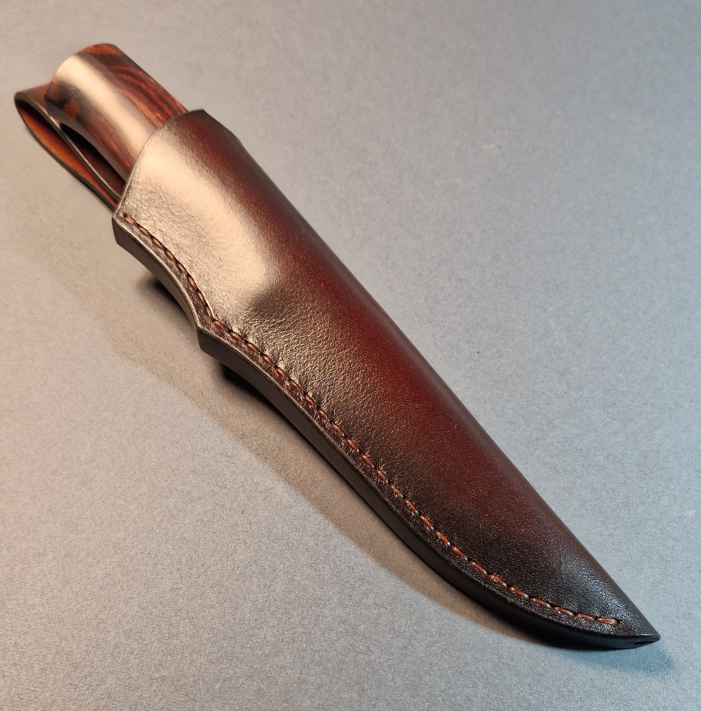

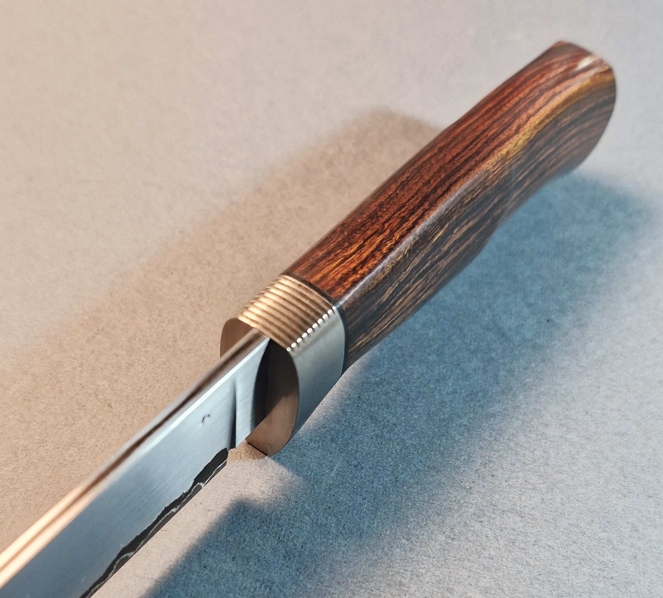

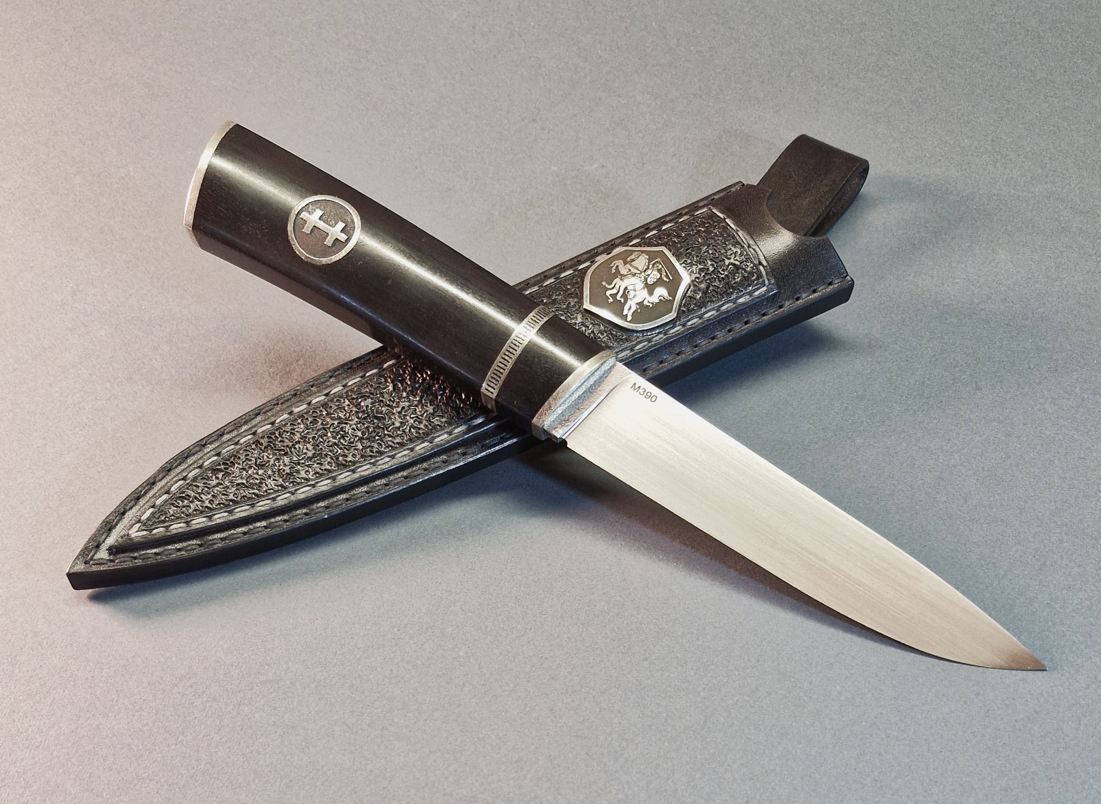

:hi: Nr.209
Bendras ilgis - 275
Geležtė - 143x27x3,7mm M390, 61HRC
Rankena - nikelsilber, skroblas.

:bravo: Šitas tai jau klasika

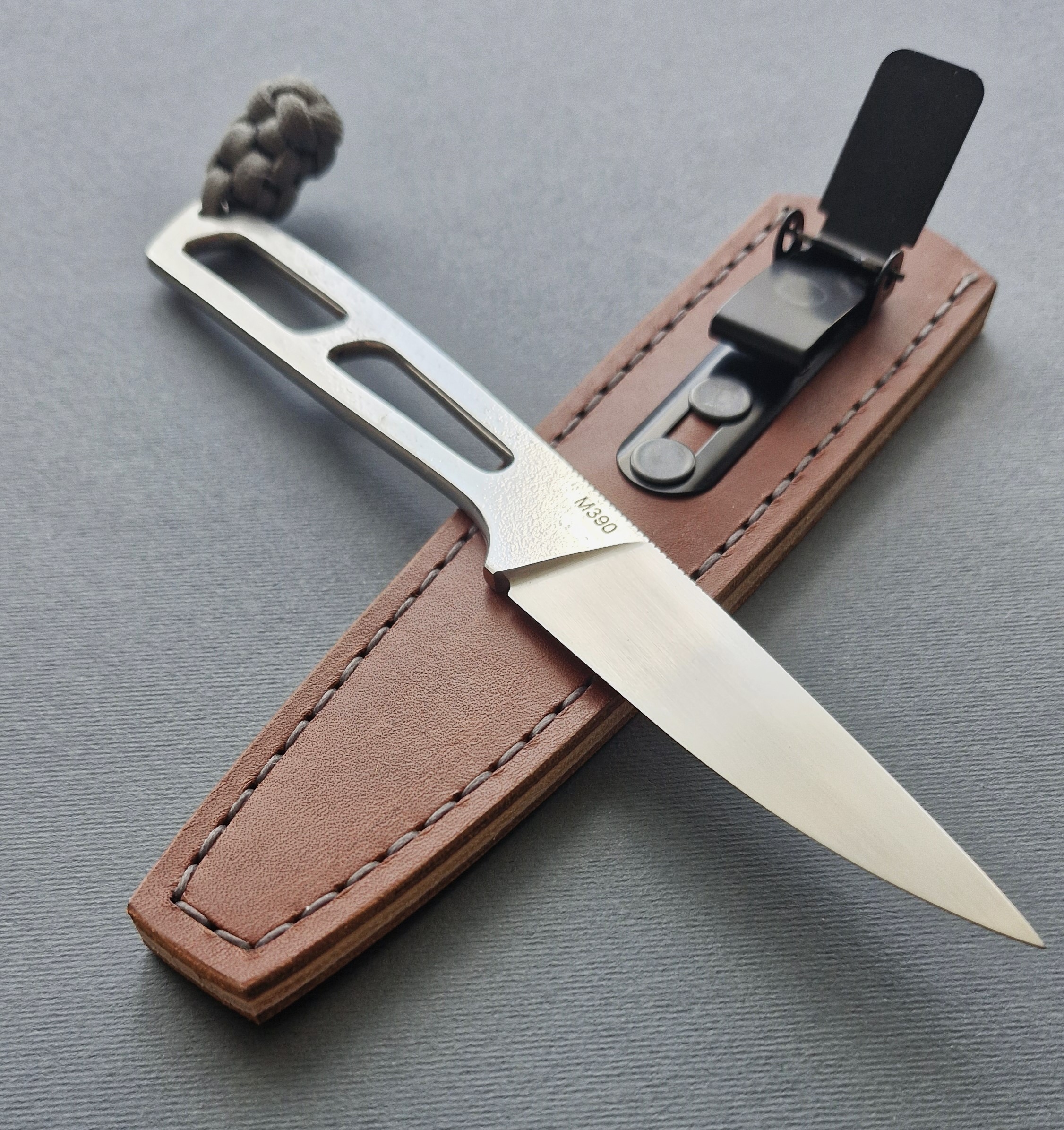

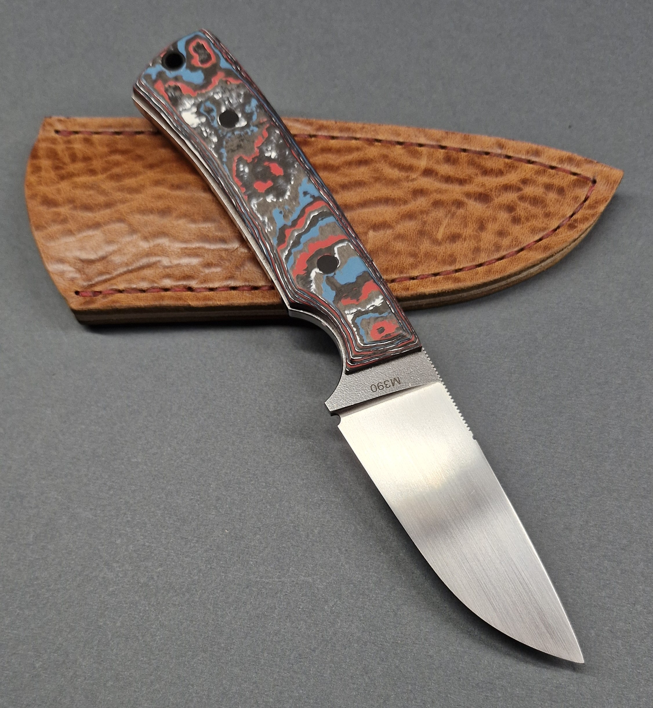

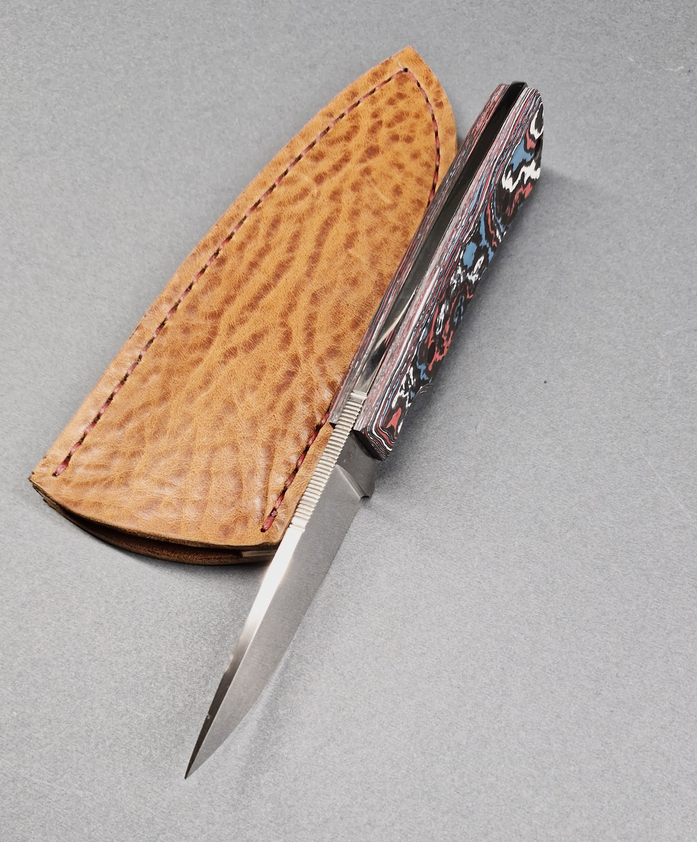

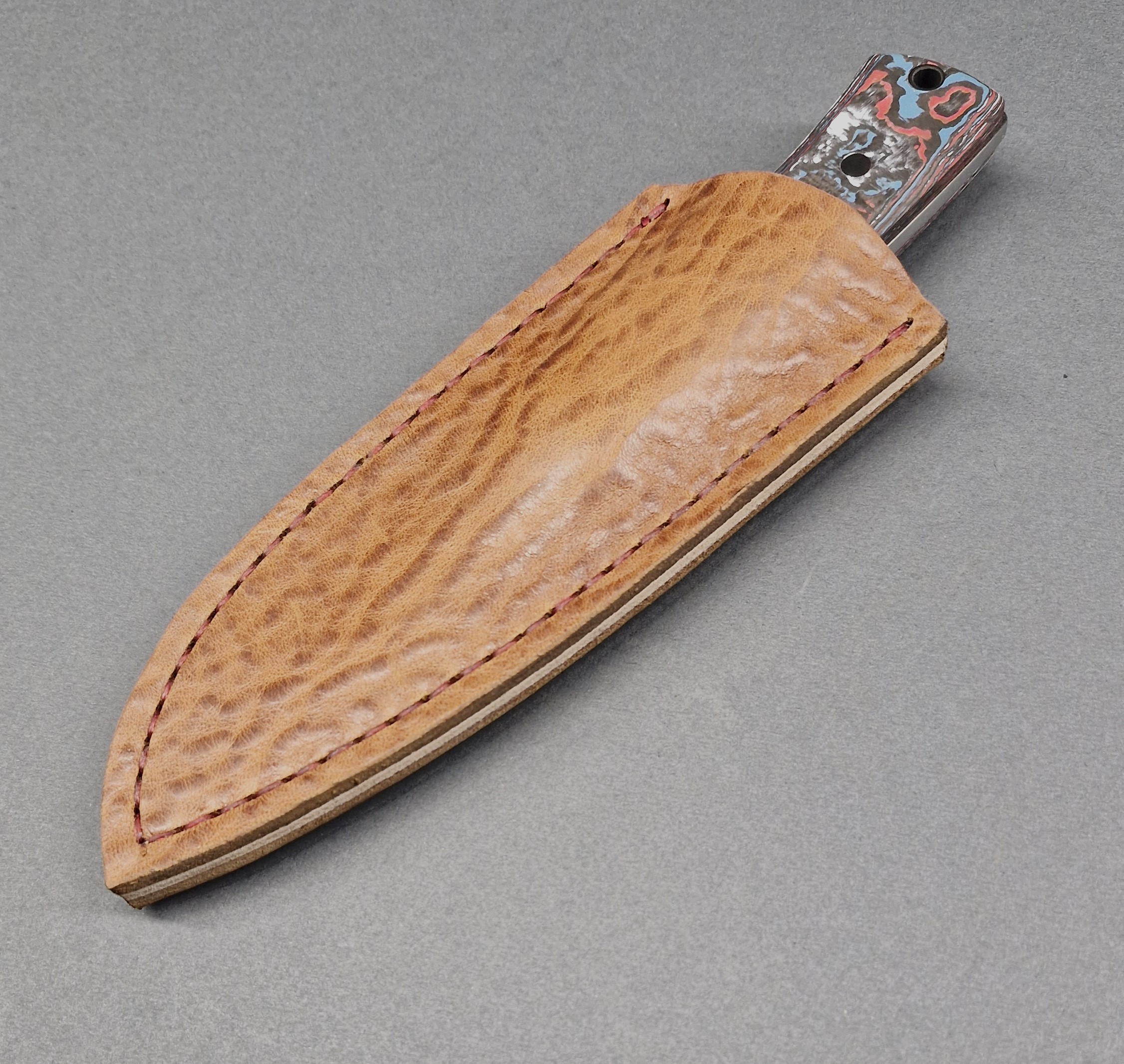

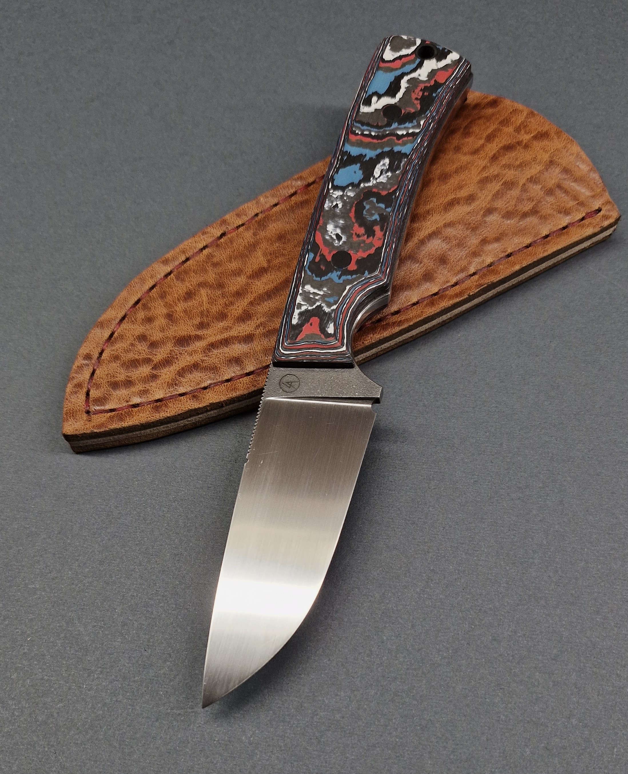

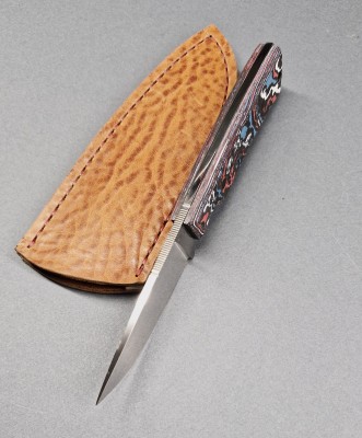

:hi: Nr.210
E.D.C.
190x85x28x3,75mm M390, 61HRC
Rankena - 100mm, karbonas

Peilis - puikus. +1 Tik makštis jam "prašosi" kitokia. 8(

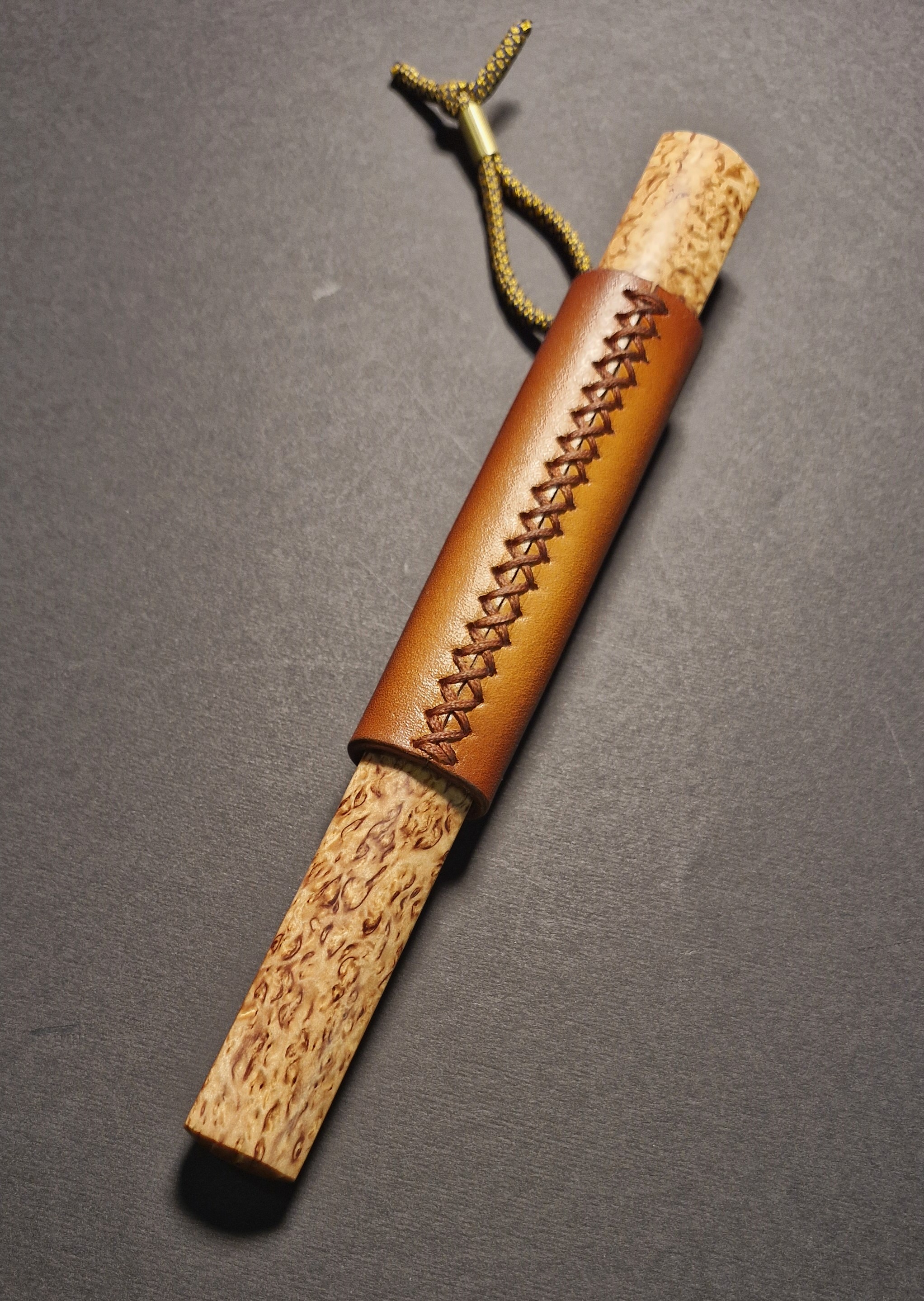

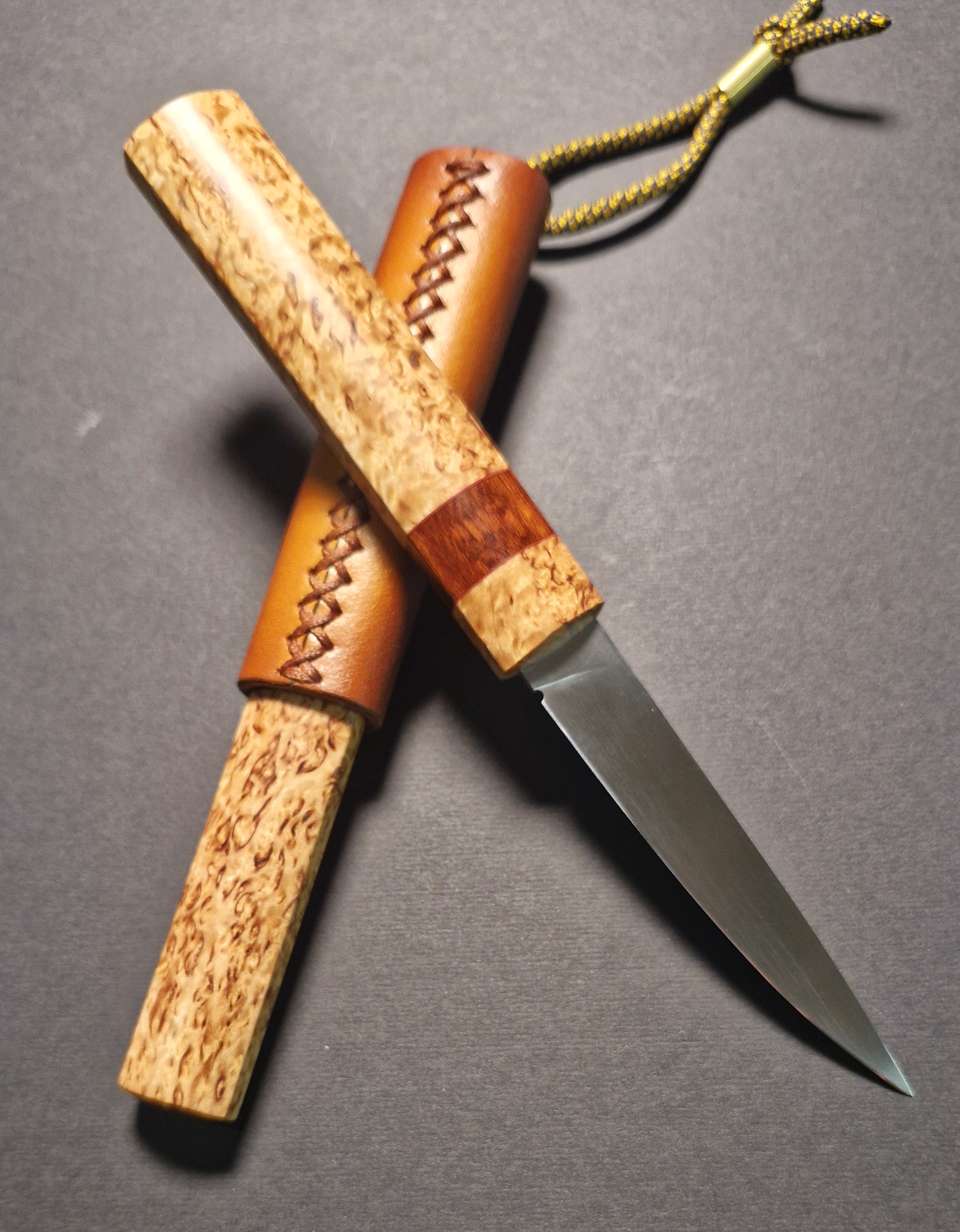

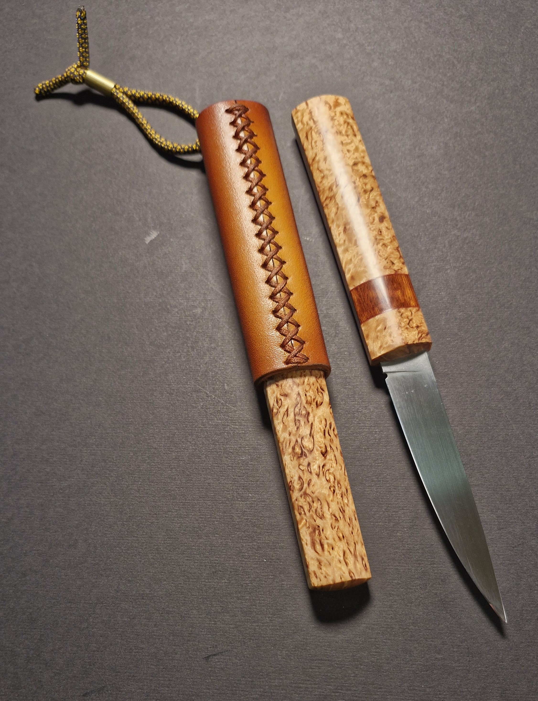

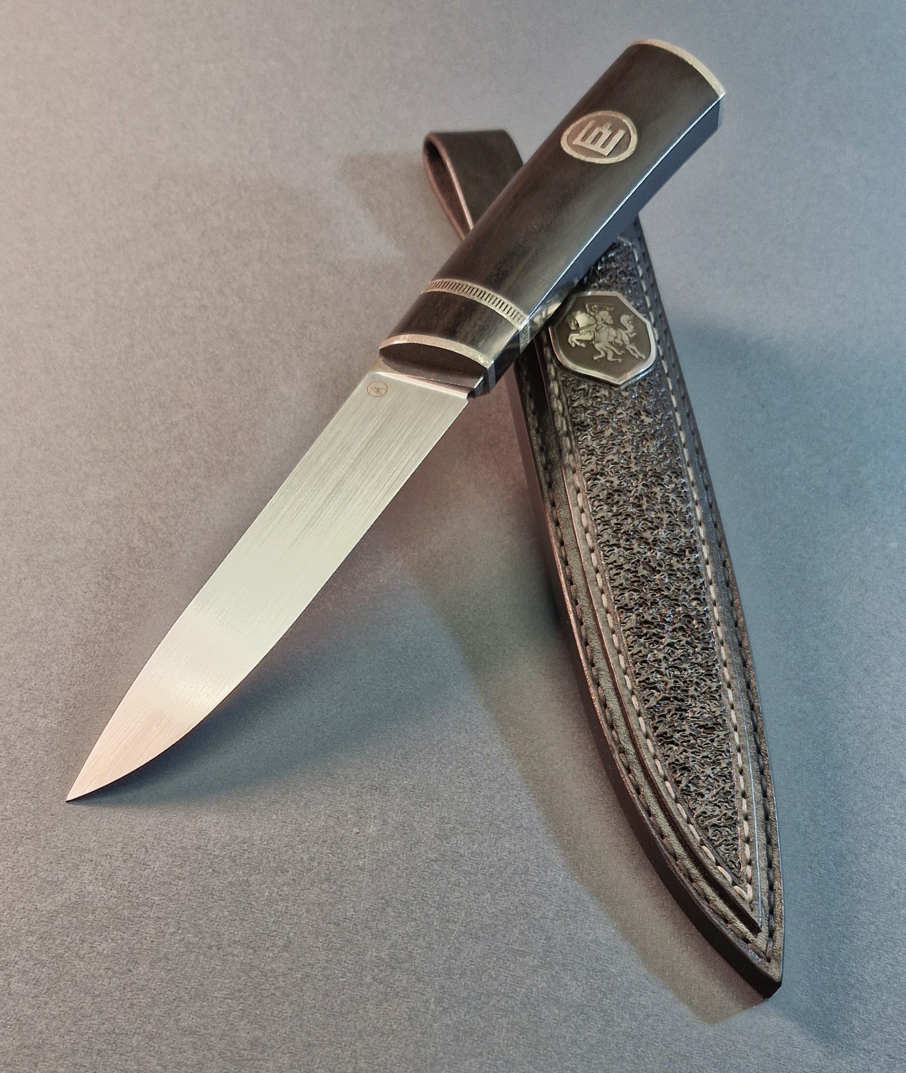

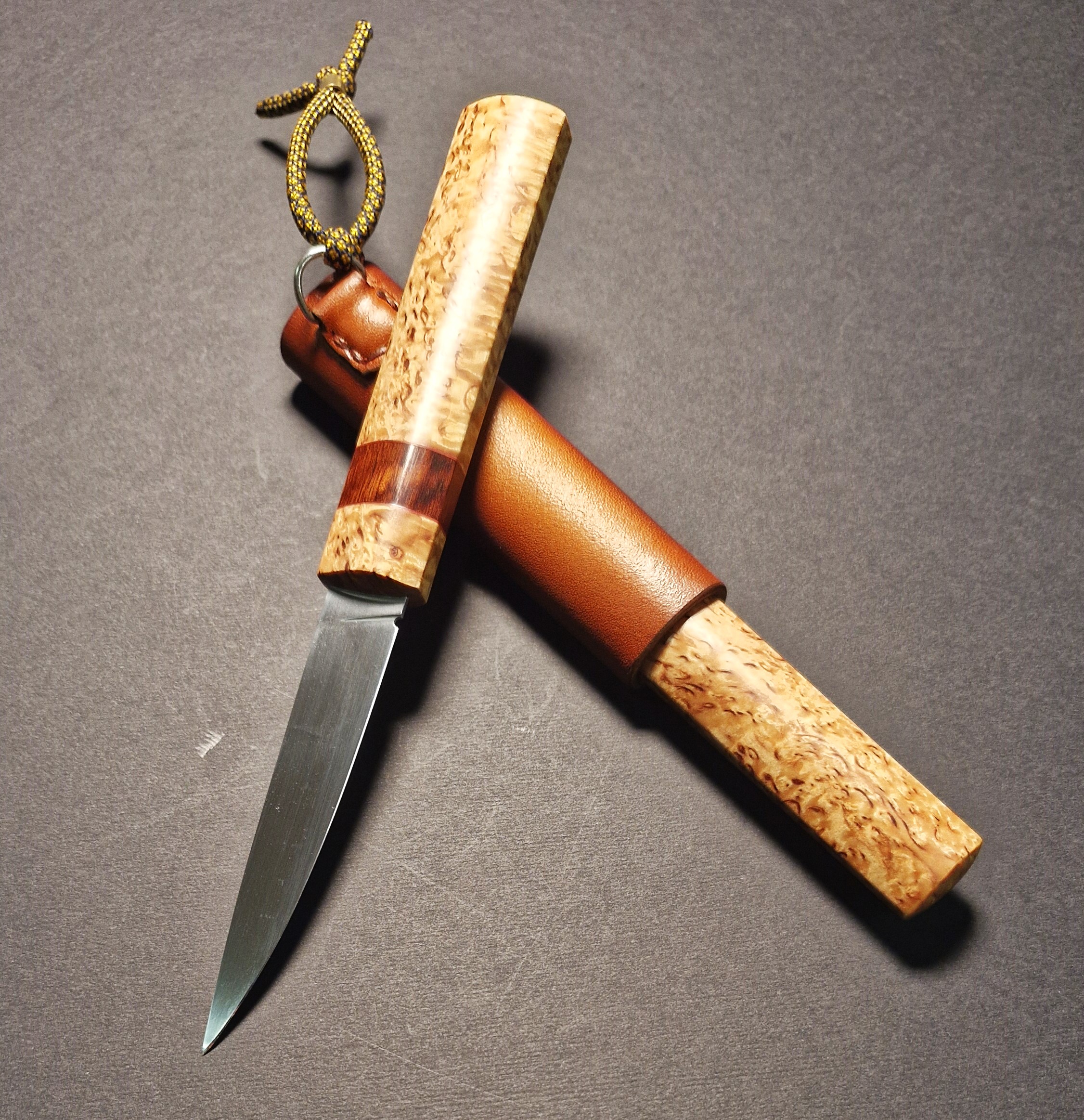

:hi: Nr. 21
Bendras ilgis - 220mm
90x15x2,6mm plienas - Bonpertuis T6MoV
Rankena ir dėklas - stabilizuotas karelinis beržas ir oda.

Stilingas. +1 Kaip visada. :)

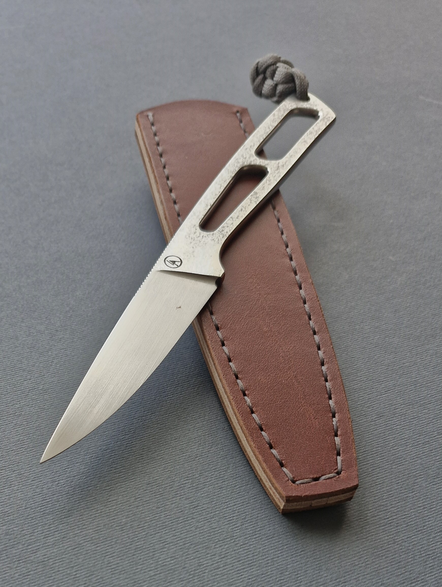

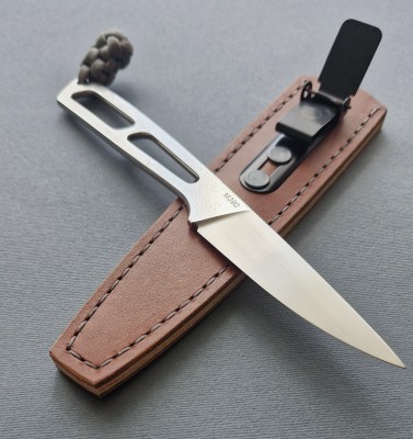

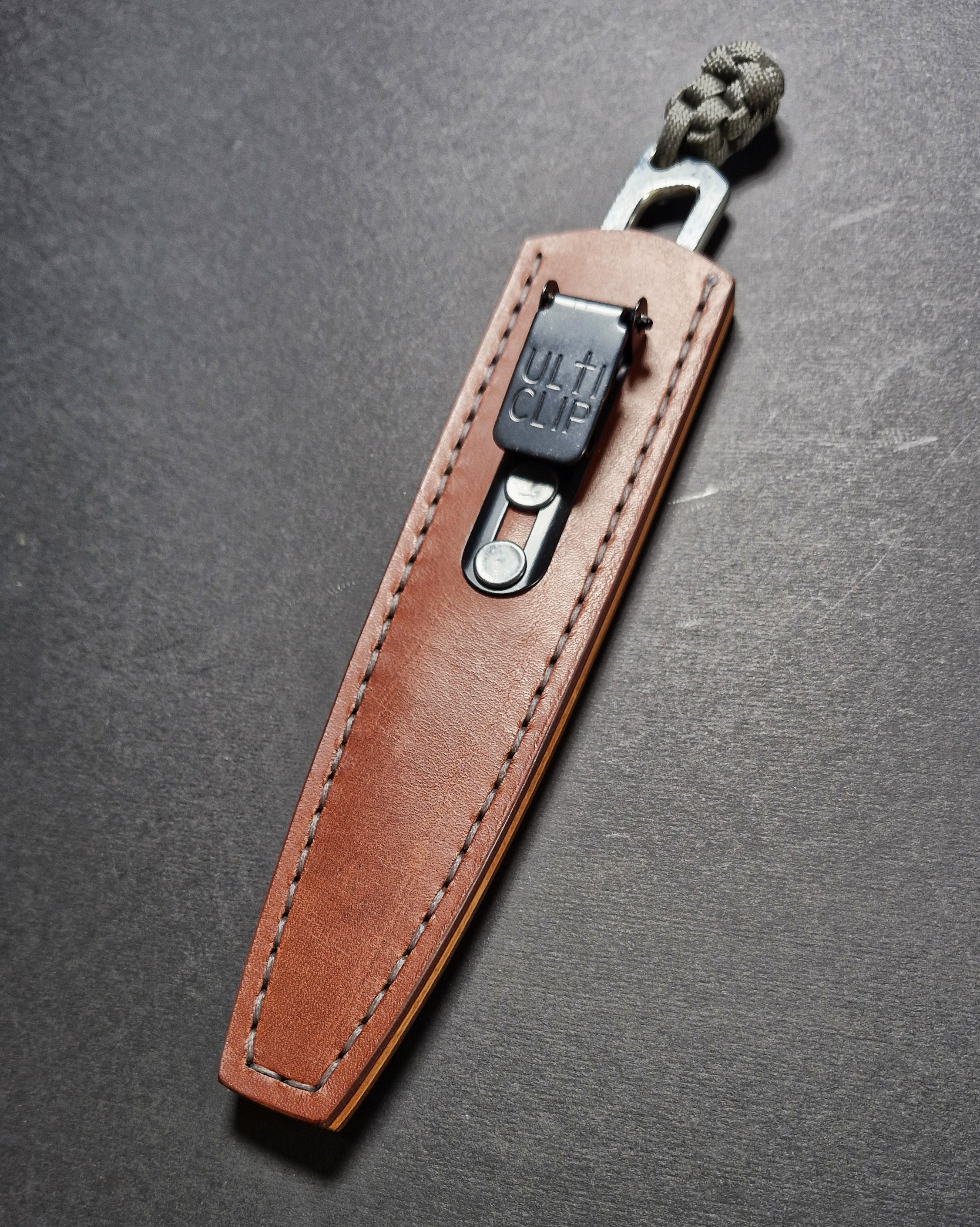

:hi: Nr.212 E.D.C.
185x85x20x3,65mm M390 61HRC

Gražuolis. Klipsa atrodo moderniai. O kaip jos efektyvumas ir kokybė?

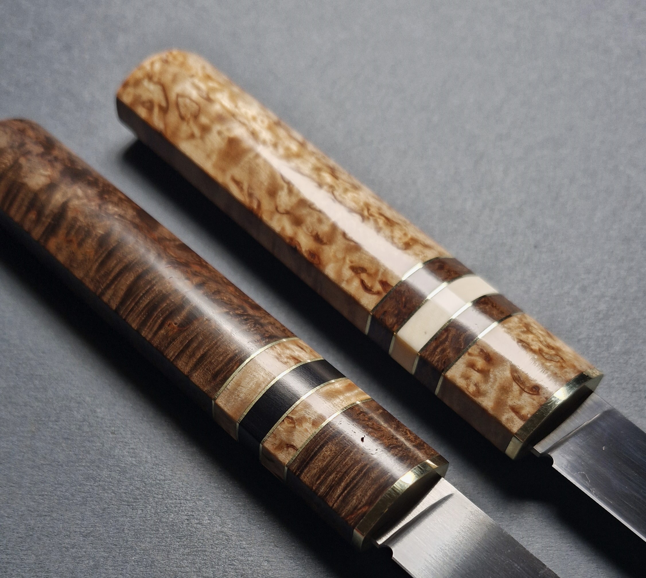

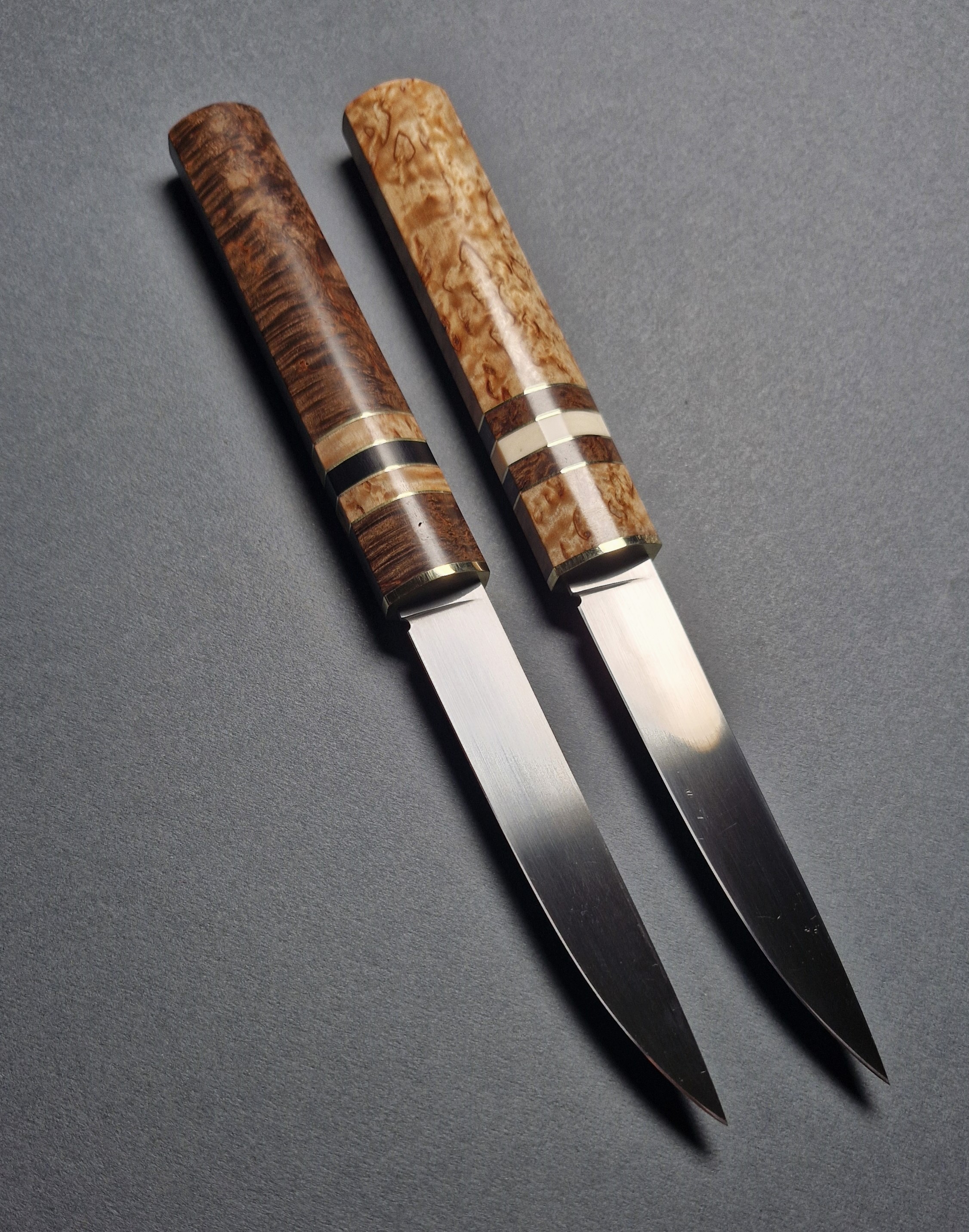

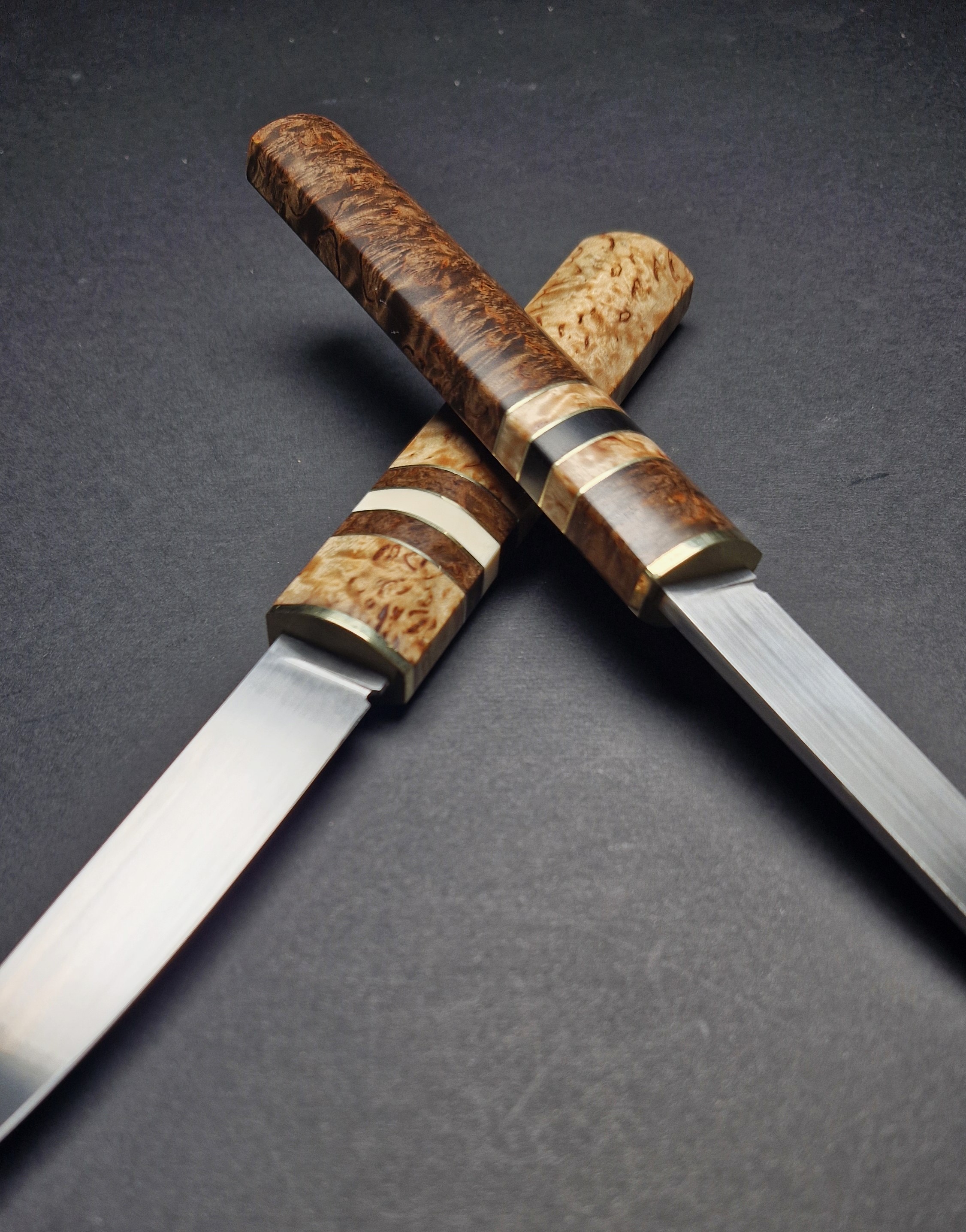

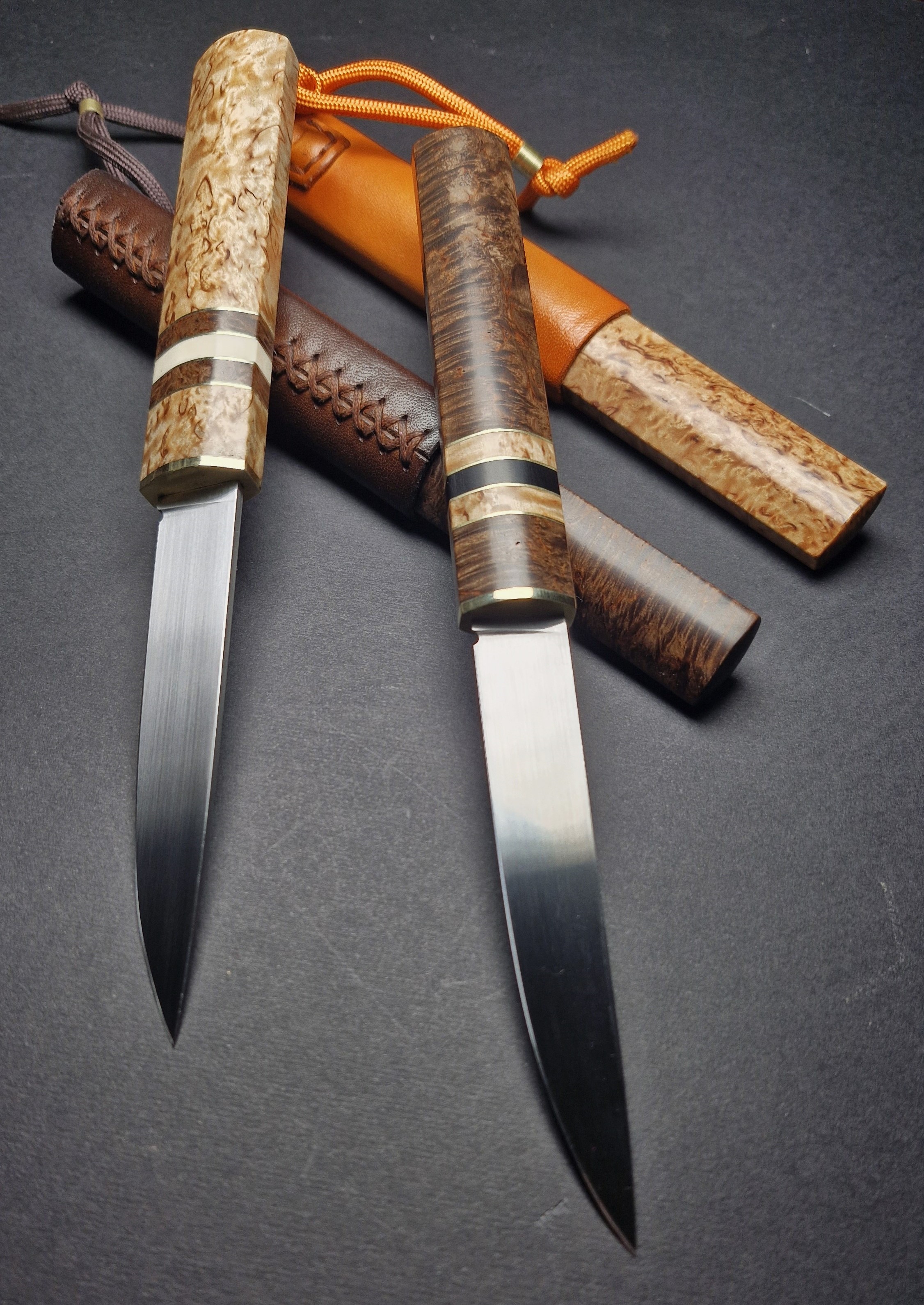

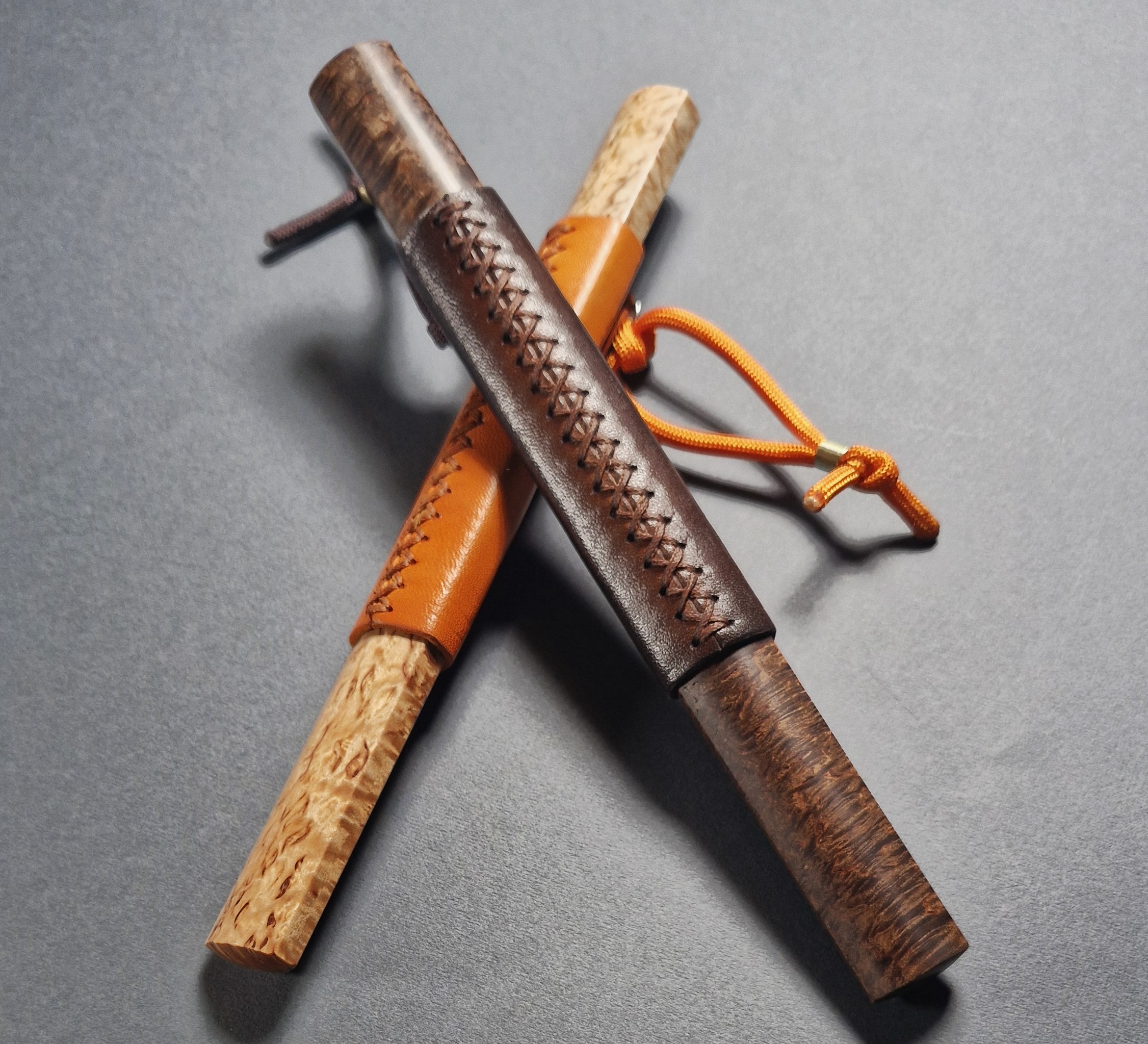

:hi: Nr.213, 214
Pora '' Jonukas ir Grytutė ''
Bendras ilgis - 220mm,
Geležtė - 100x15x2,6mm plienas Bonpertuis T6MoV
Dėklas ir rankena - stabilizuotas karelinis beržas, bronza, natūrali oda.

Abu geruliai. +1

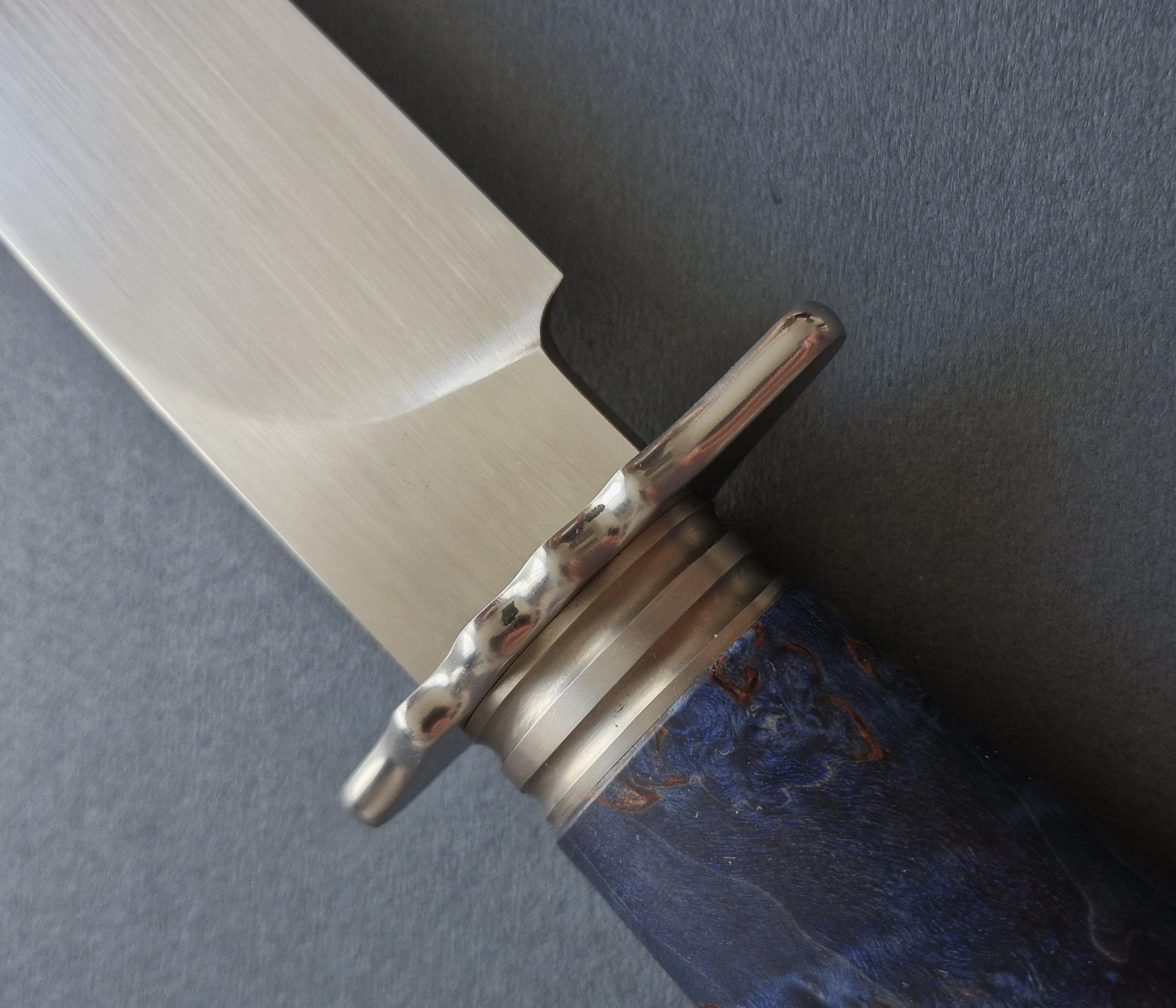

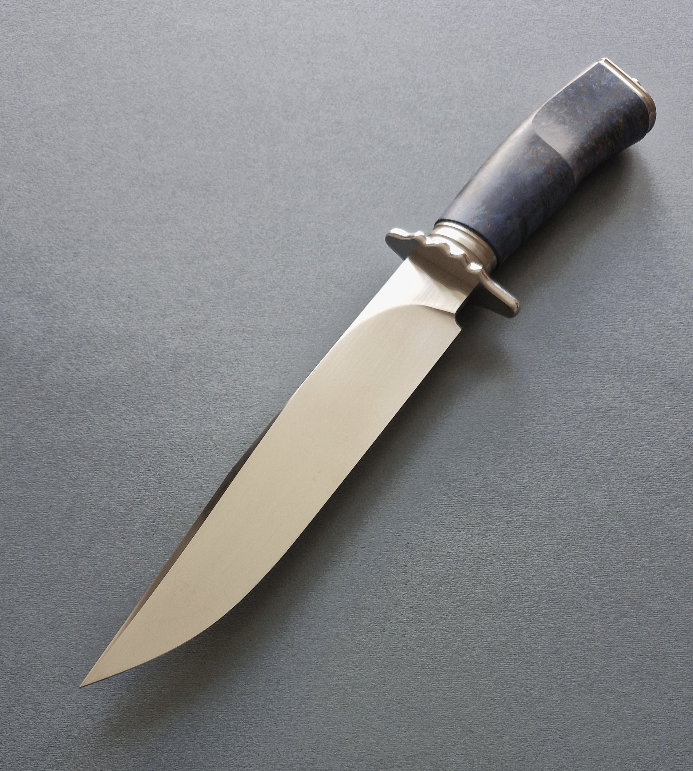

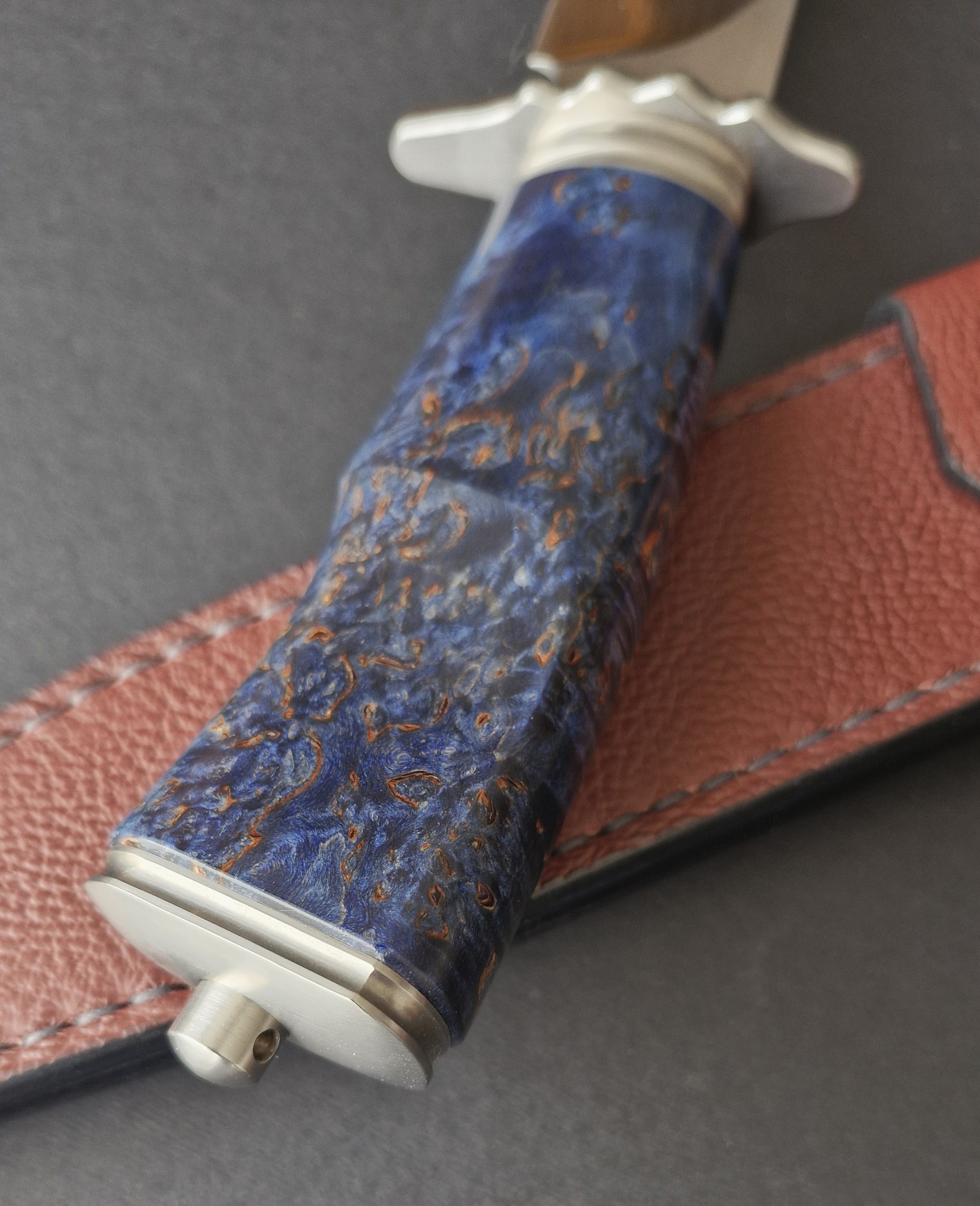

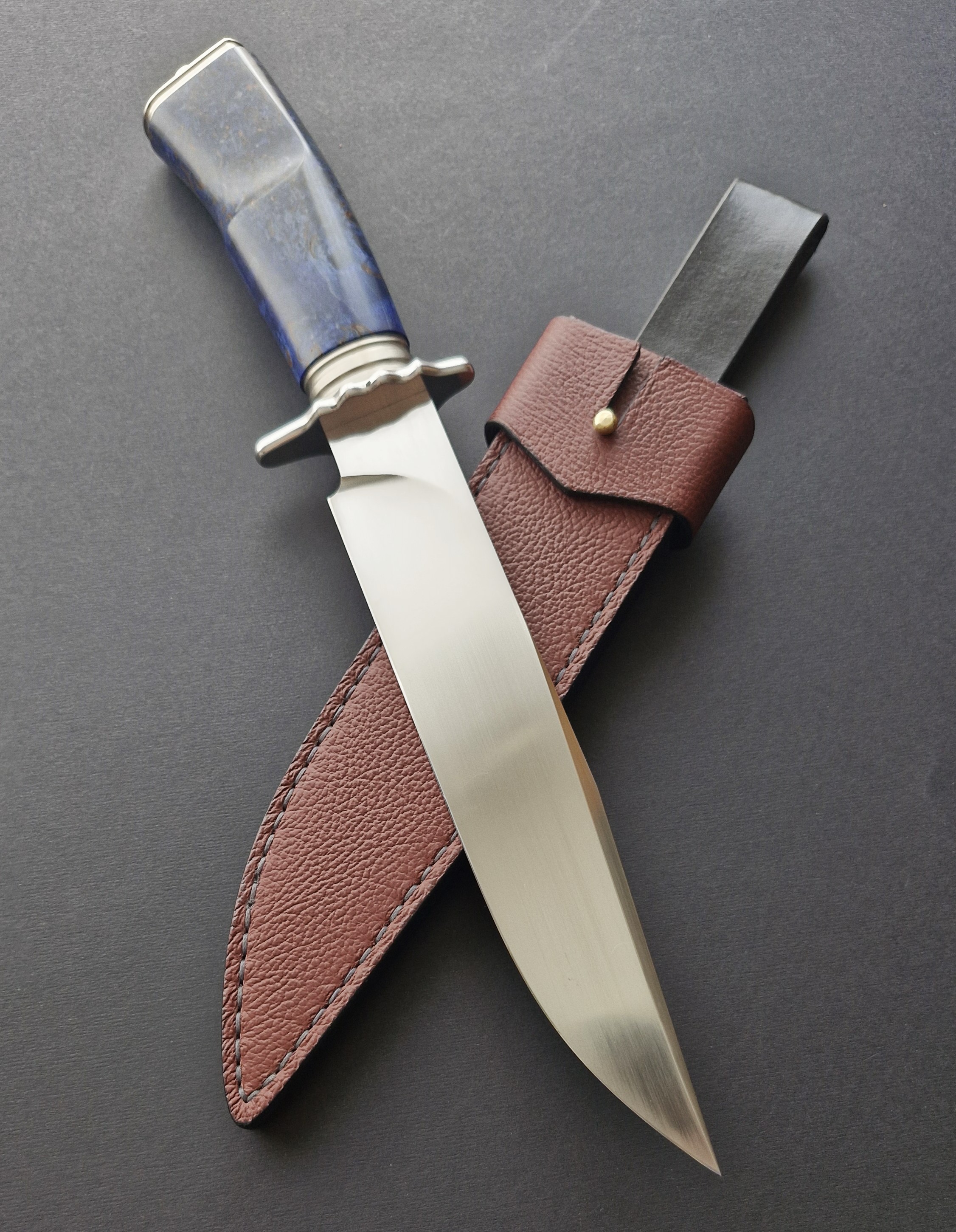

:hi: Nr. 215
Išardomas BOWIE
Bendras ilgis - 340mm
Geležtė - 210x35x3,46mm ELMAX 61-62 HRC
Rankena - 130mm elmax, titanas, stabilizuotas karelinis beržas.
Dėklas - odinis.
