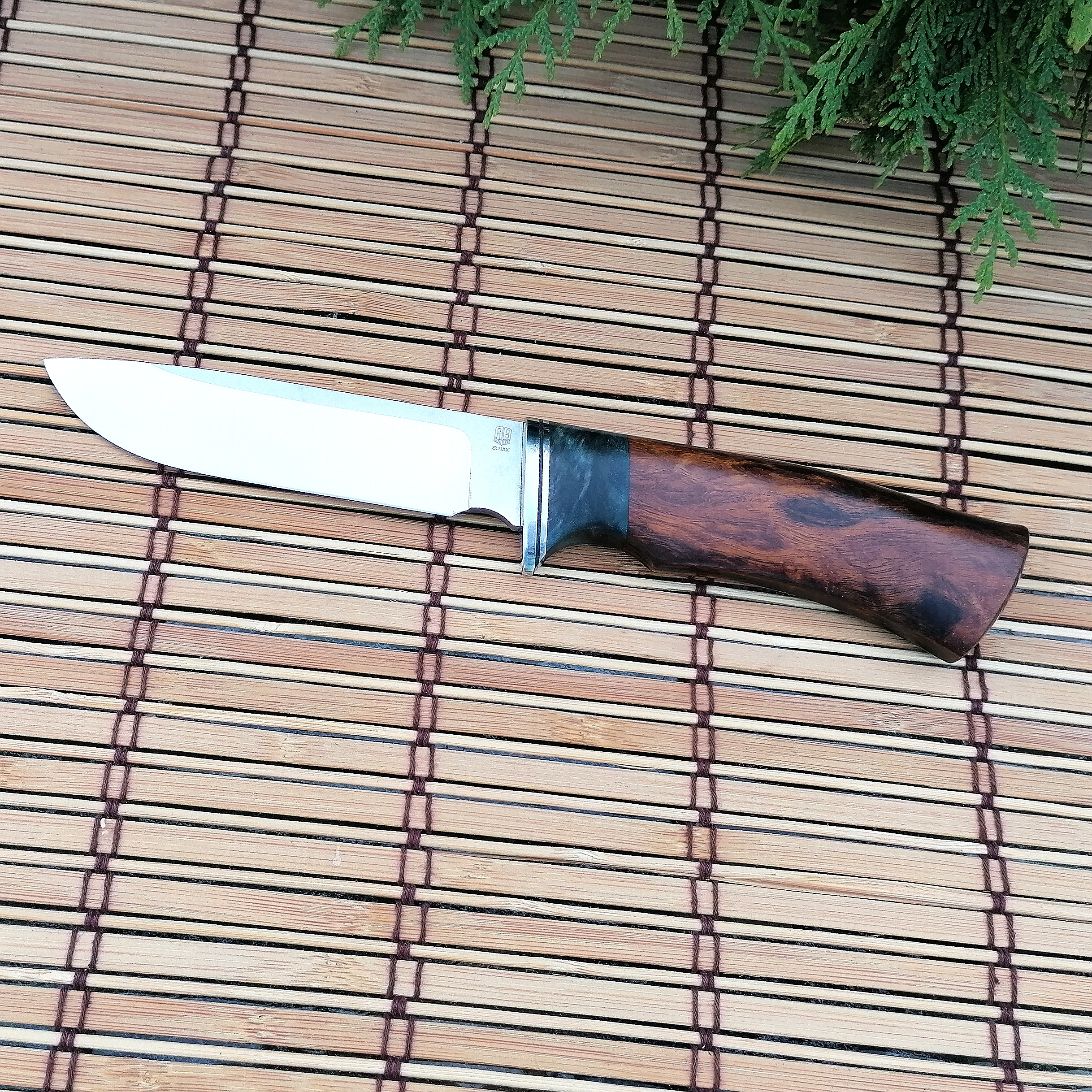

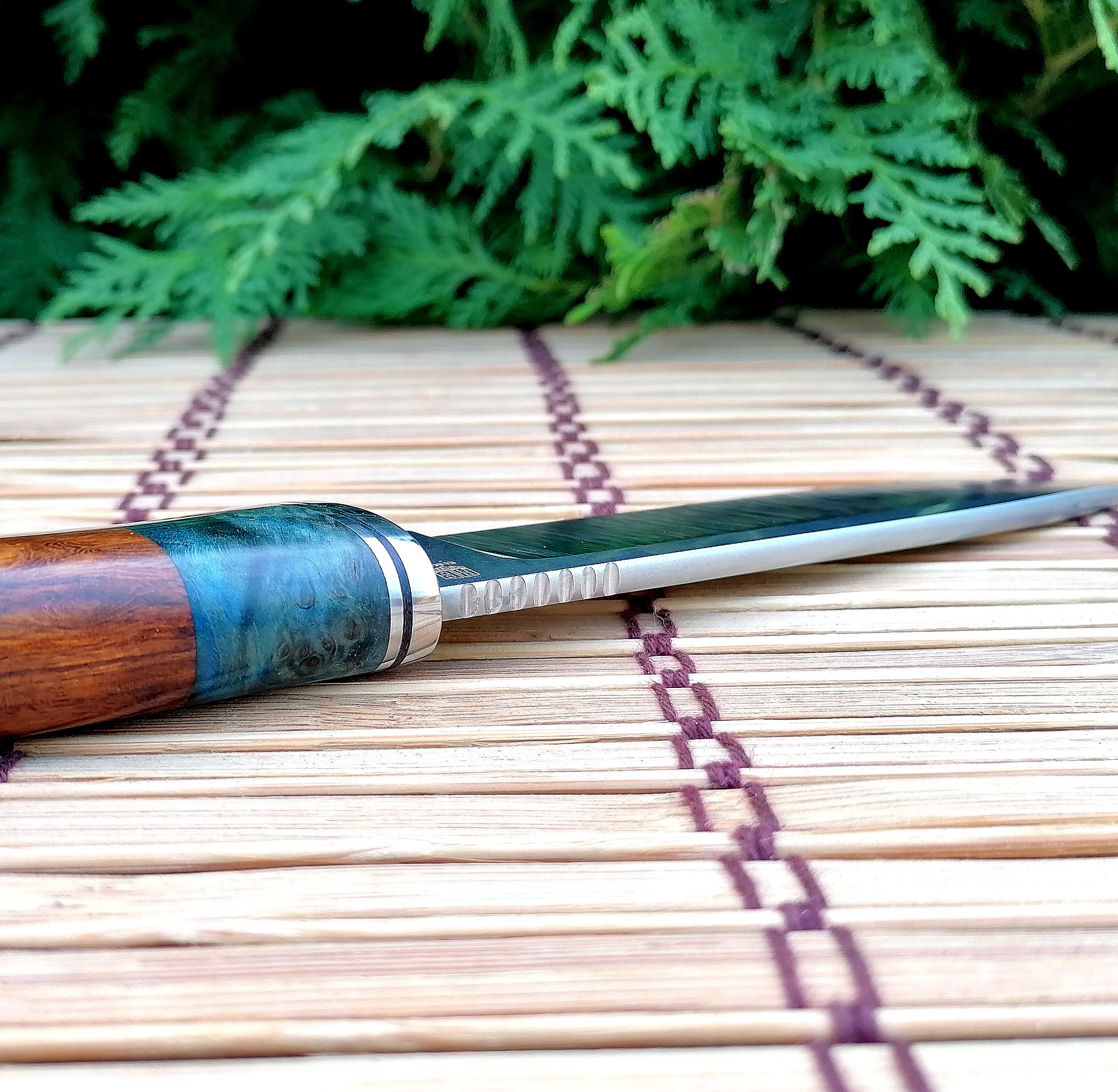

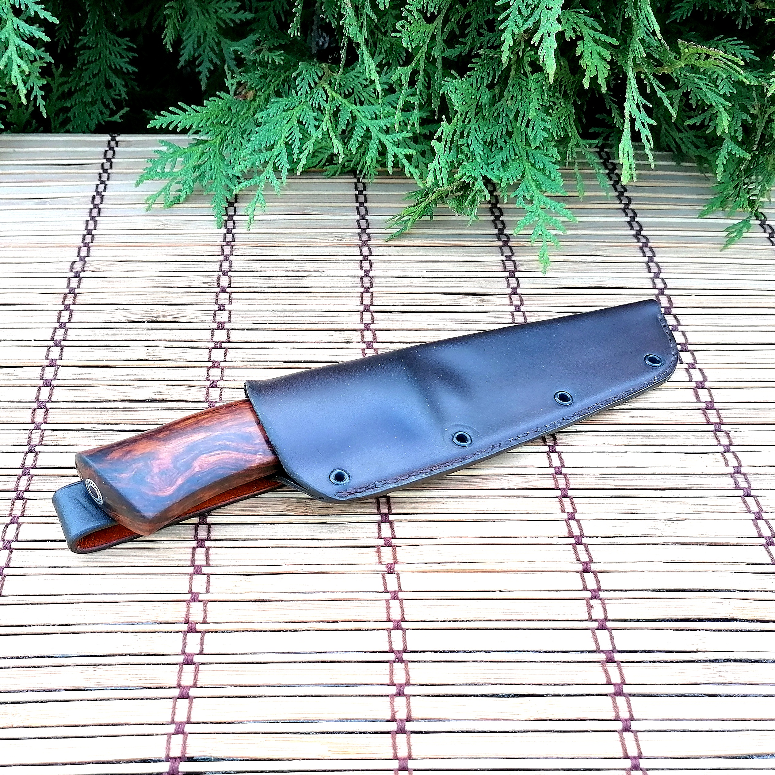

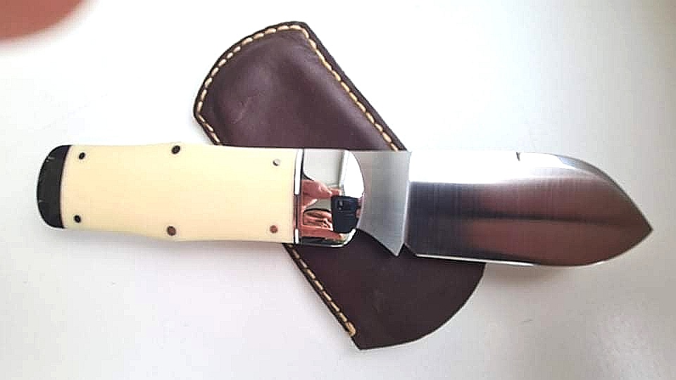

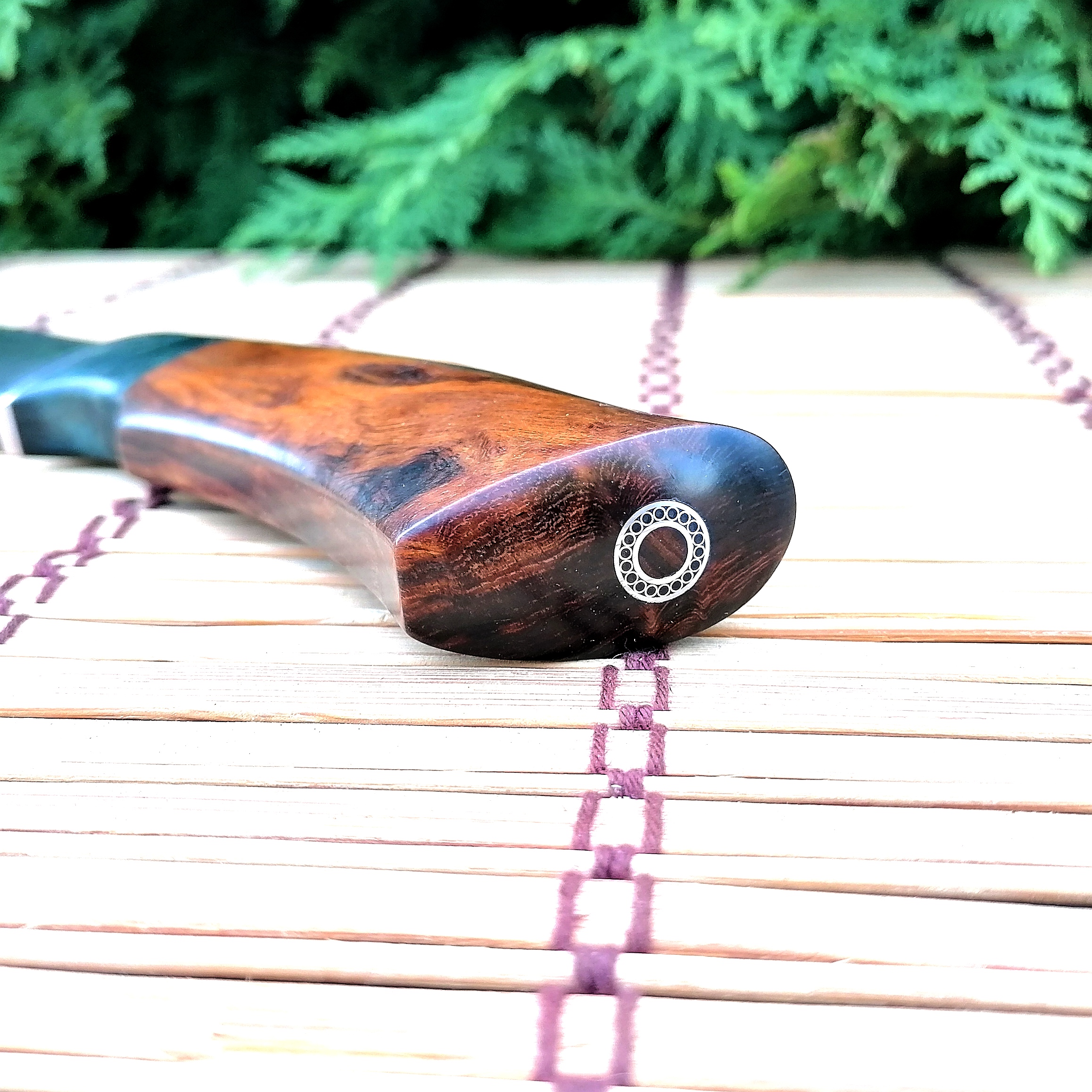

Kažkaip tai senokai kažką čia esu įkėlęs, reikia po truputį pasivyti :D
Geležtė ELMAX, 123x28x3,9 mm, 61 HRC.
Kotas ironwood, stabilizuotas gumbas, nerūdeika ir G10.
Dėklas- šioks toks eksperimentas, kydex aptrauktas natūralia oda.
Nr. 105

gražu :bravo:

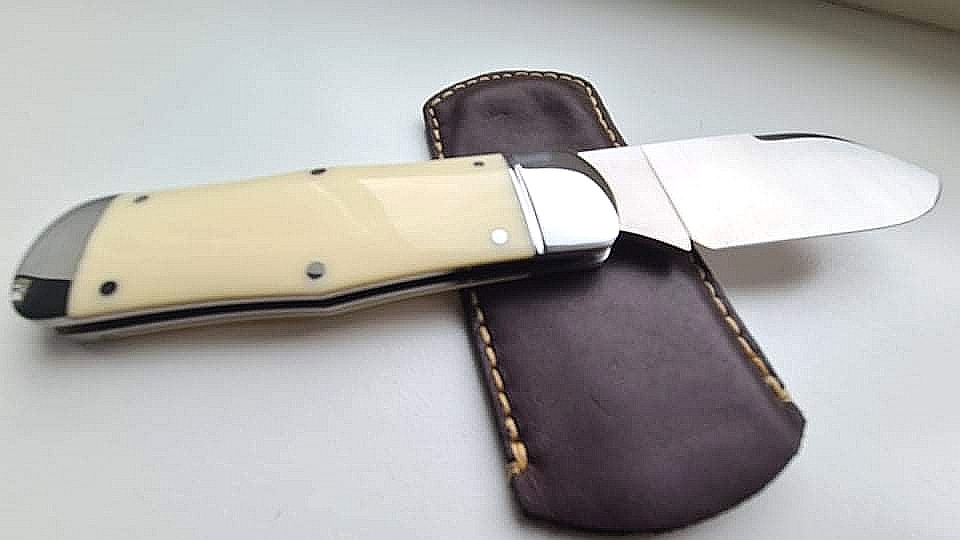

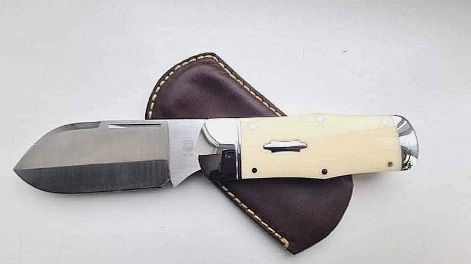

Geležtė M390, 87,5x 35x 2,8 mm, 61+ HRC, grūdino Tomas , kriaunos nerūdeika, ivory linen micarta , dėkliukas iš natūralios odos, sulenkto peilio ilgis 115,5 mm.
Nr. 106

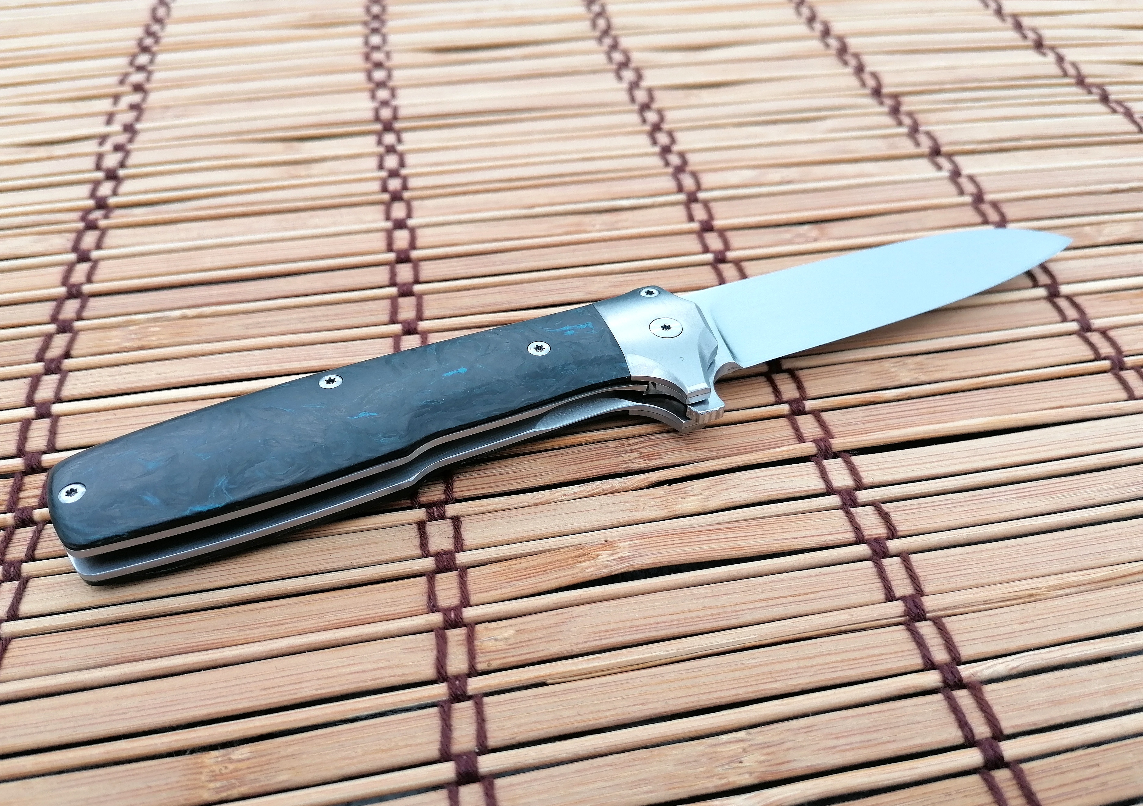

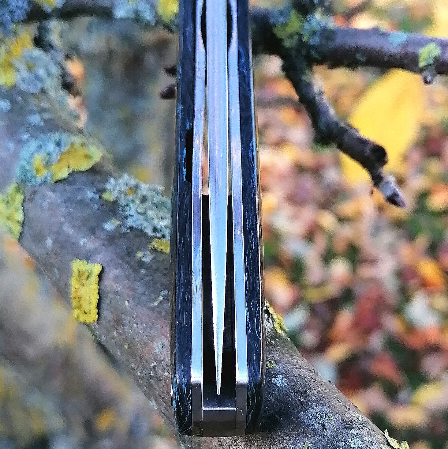

StandartinėParašytas: 2021-11-05- 23:38

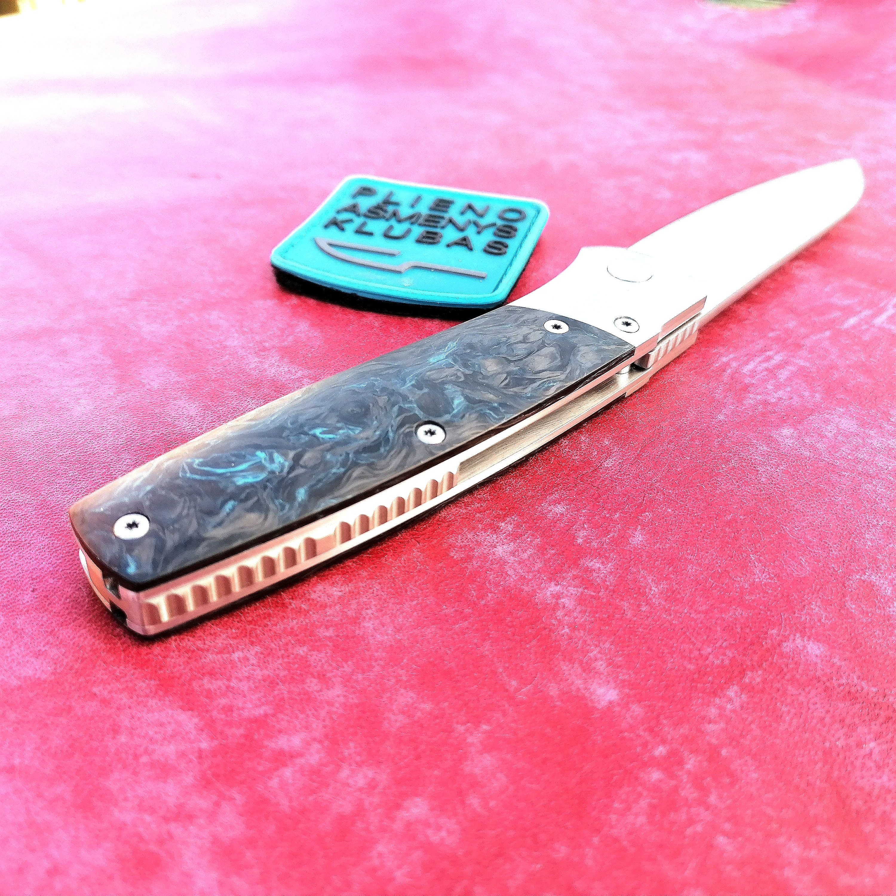

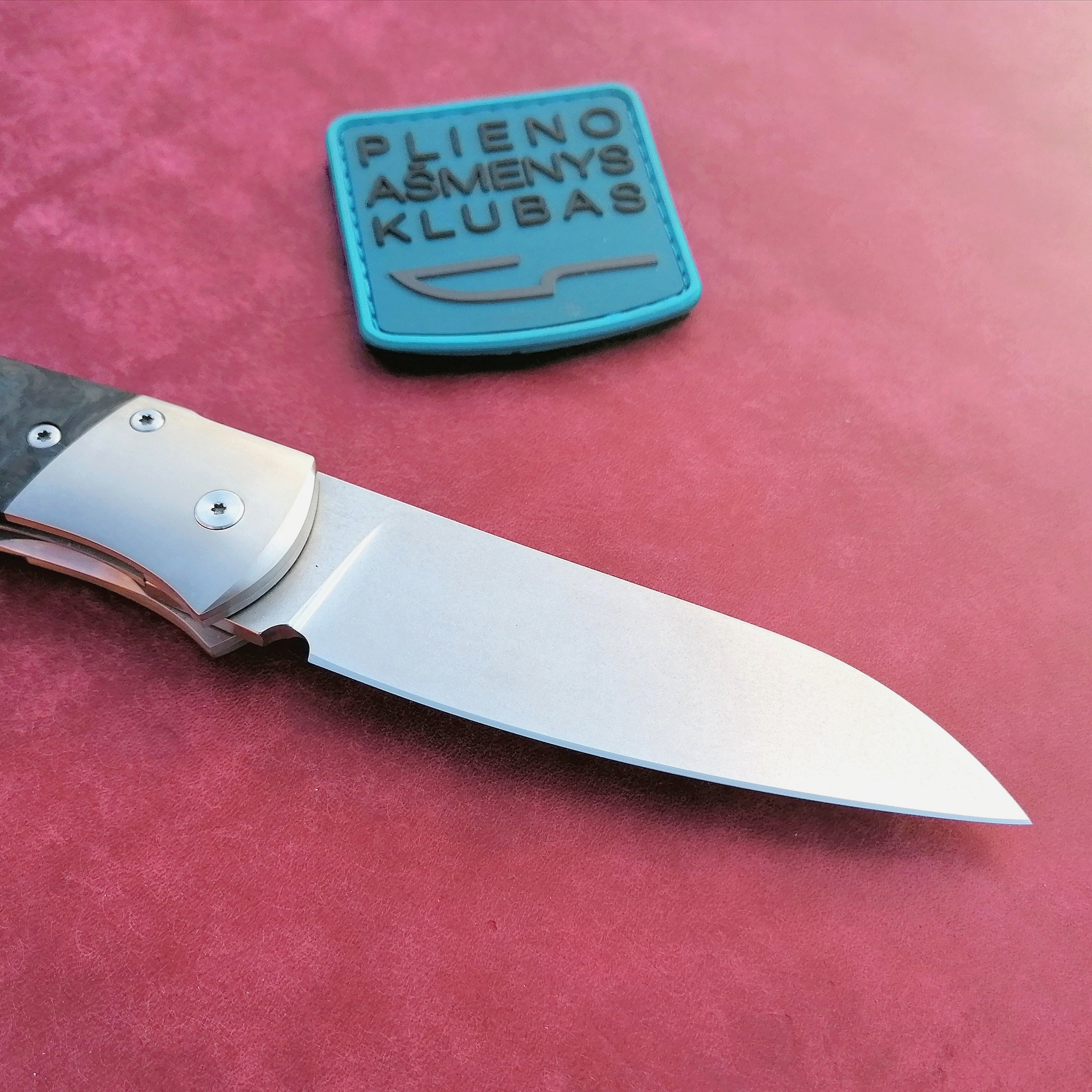

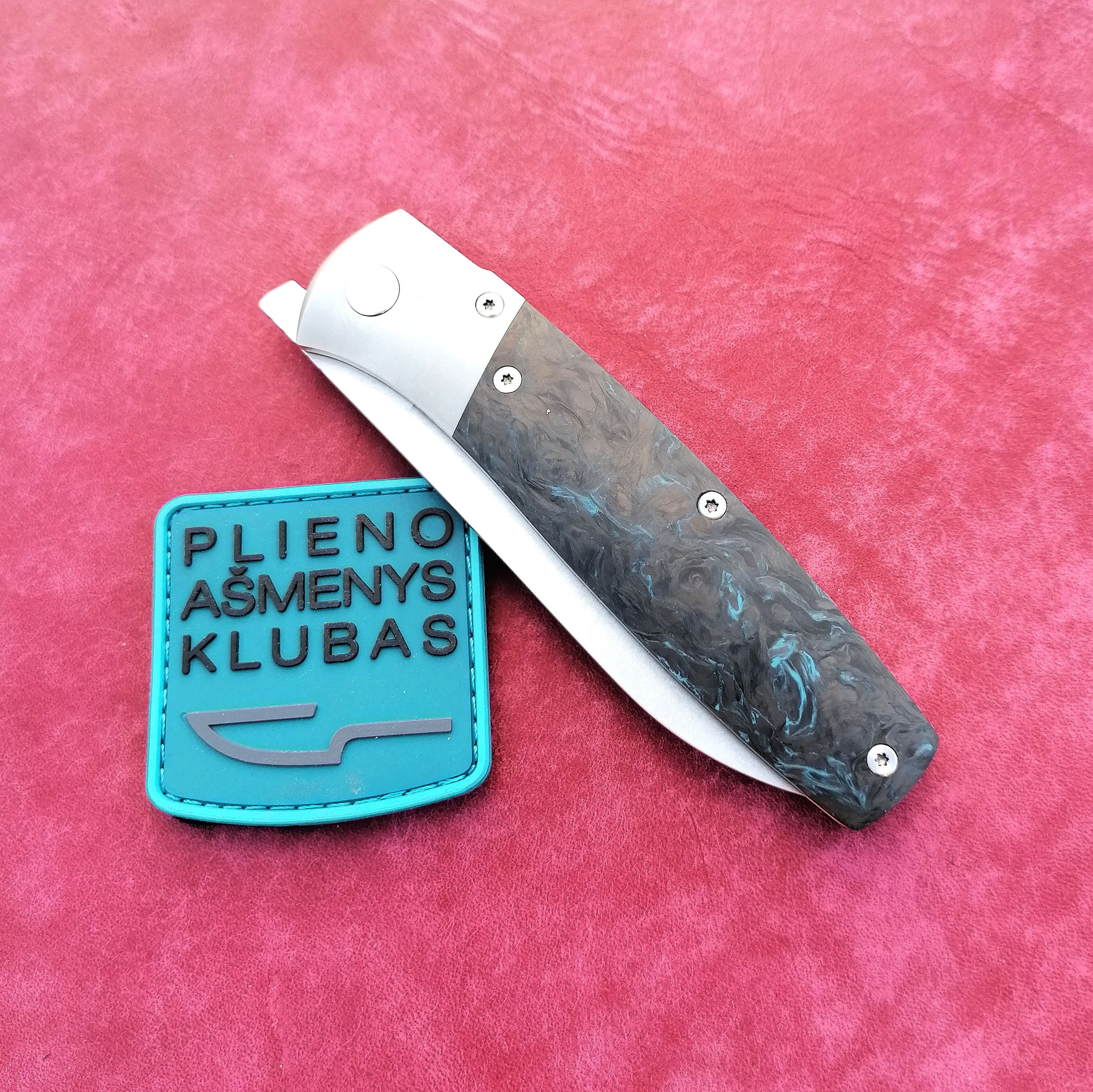

Geležtė- RWL 34, 93 x 23 x 2,85 mm, 62 HRC, grūdino Tomas;
Kriaunos- 40X13, titanas, „Dark matter blue“ karbonas iš Fat carbon materials , ašis ir atraminis kaištis iš 1.4122 plieno, bronzinės šaibos, nerūdijančio plieno rutuliukas.
Sulenkto peilio ilgis 114 mm, svoris 123 gr.
Nr. 107

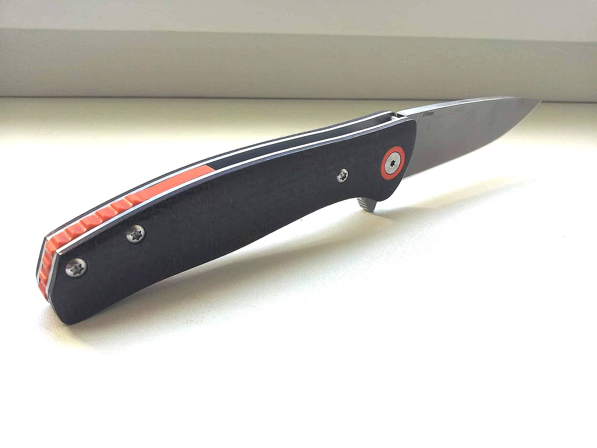

StandartinėParašytas: 2021-11-06- 0:06

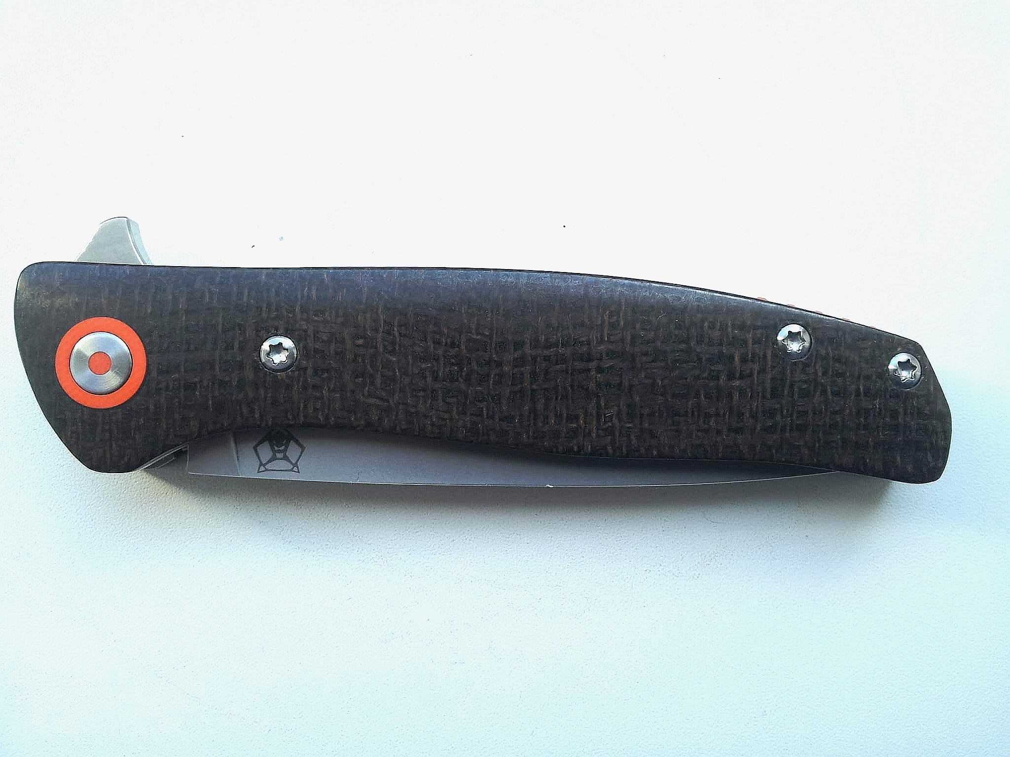

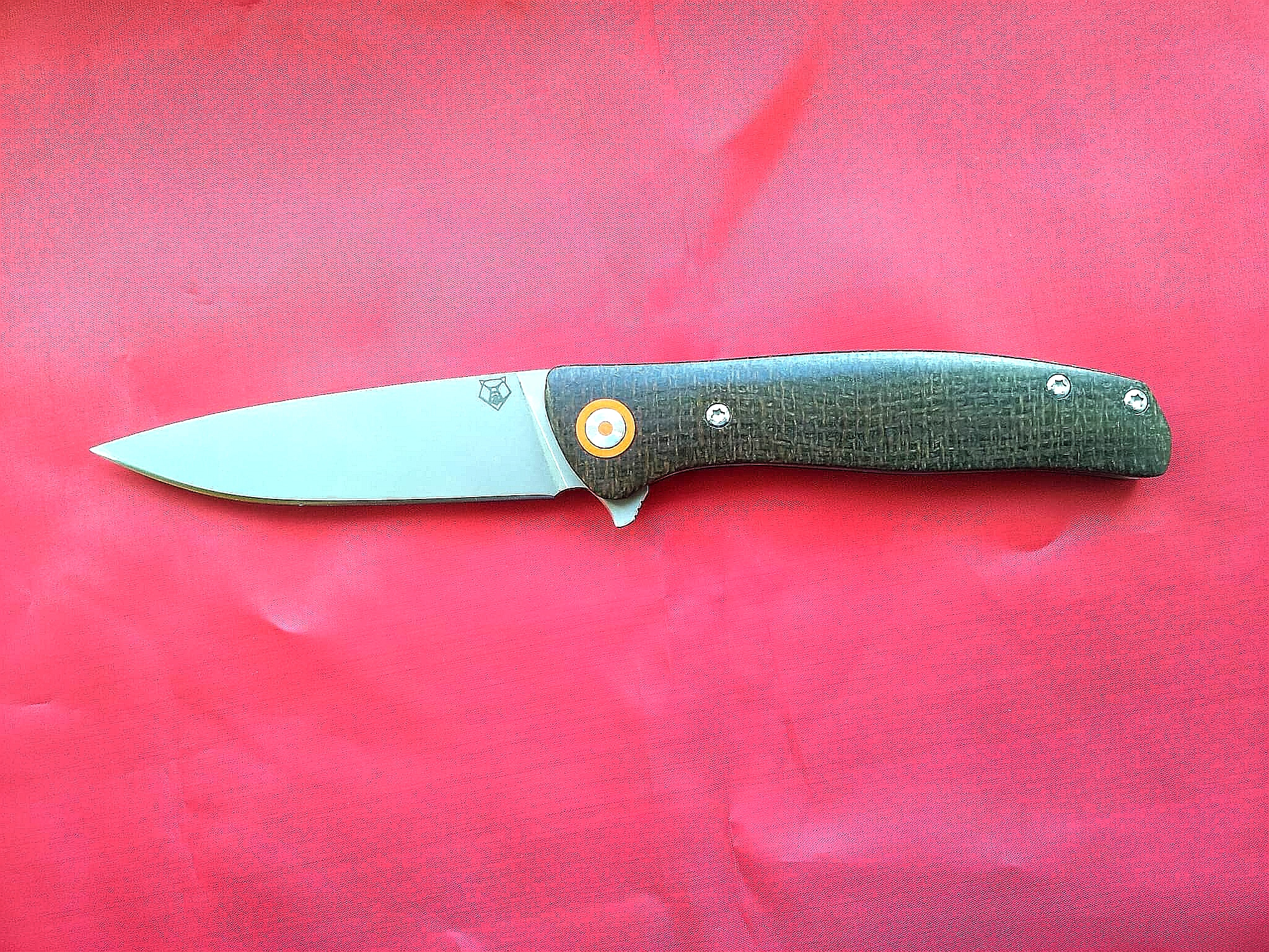

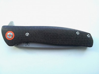

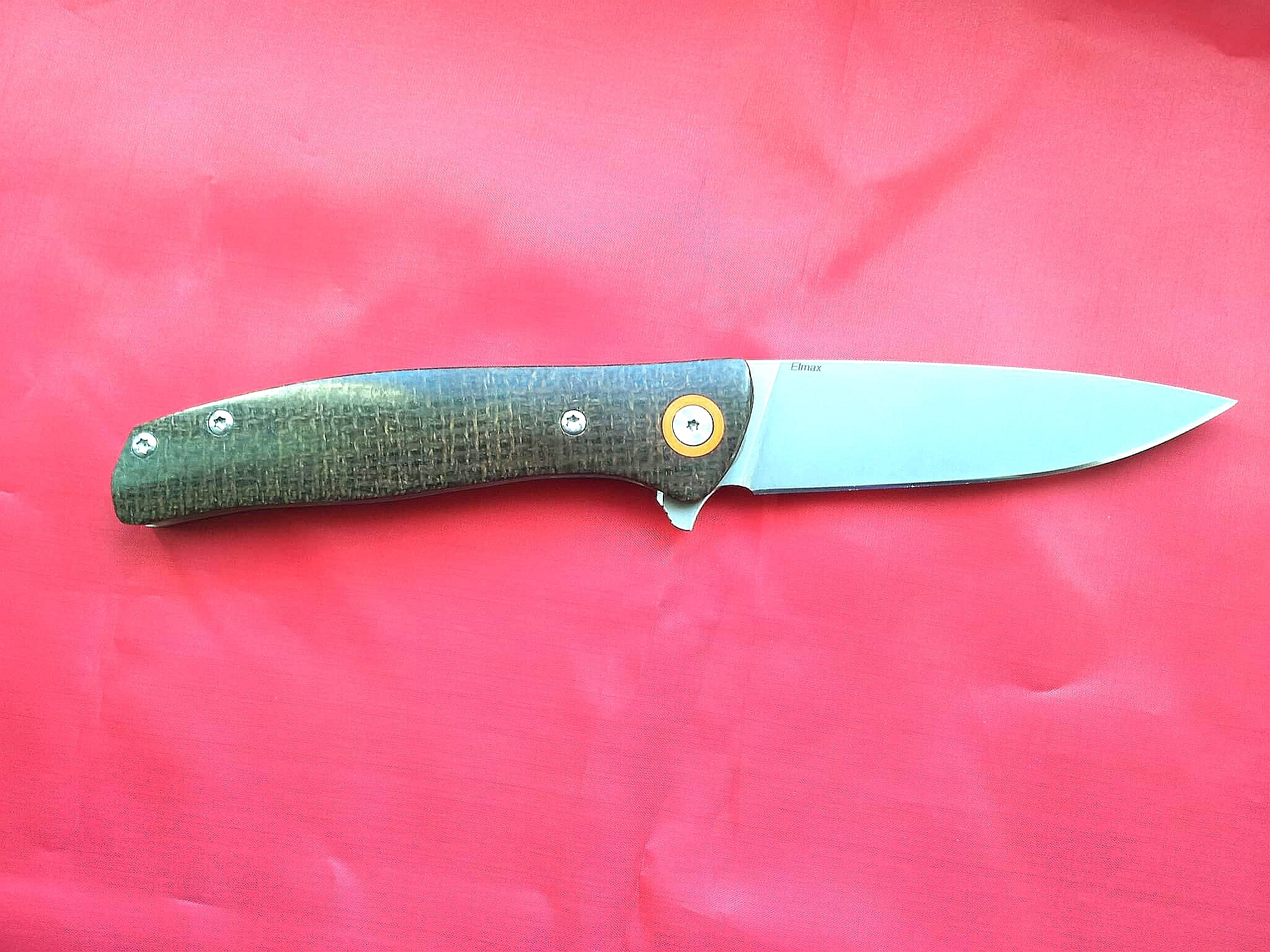

Bičiulio Gintaro prašymu, „aprengta“ Shirogorov'o geležtė. Laineriai iš 40X13 plieno, od Green burlap micarta ir G10
Numerio nededu

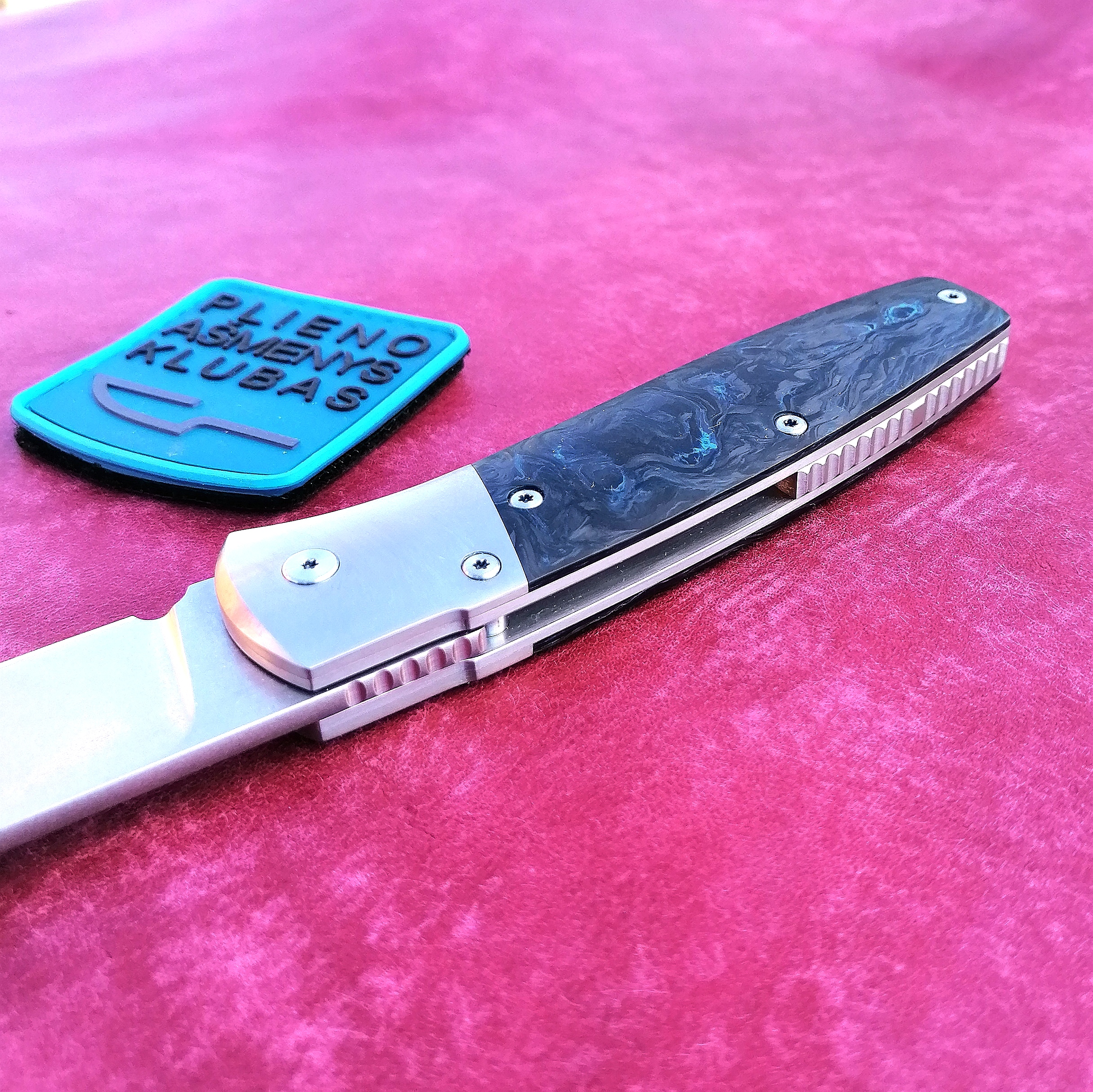

StandartinėParašytas: 2021-11-06- 0:17

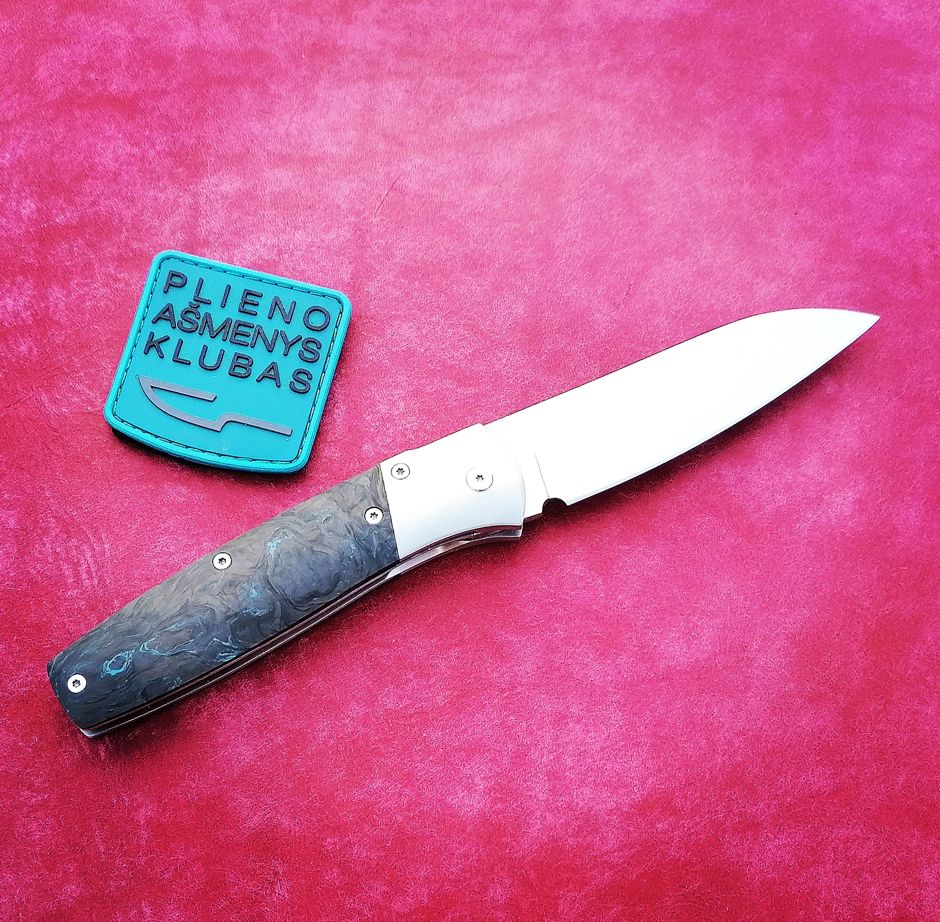

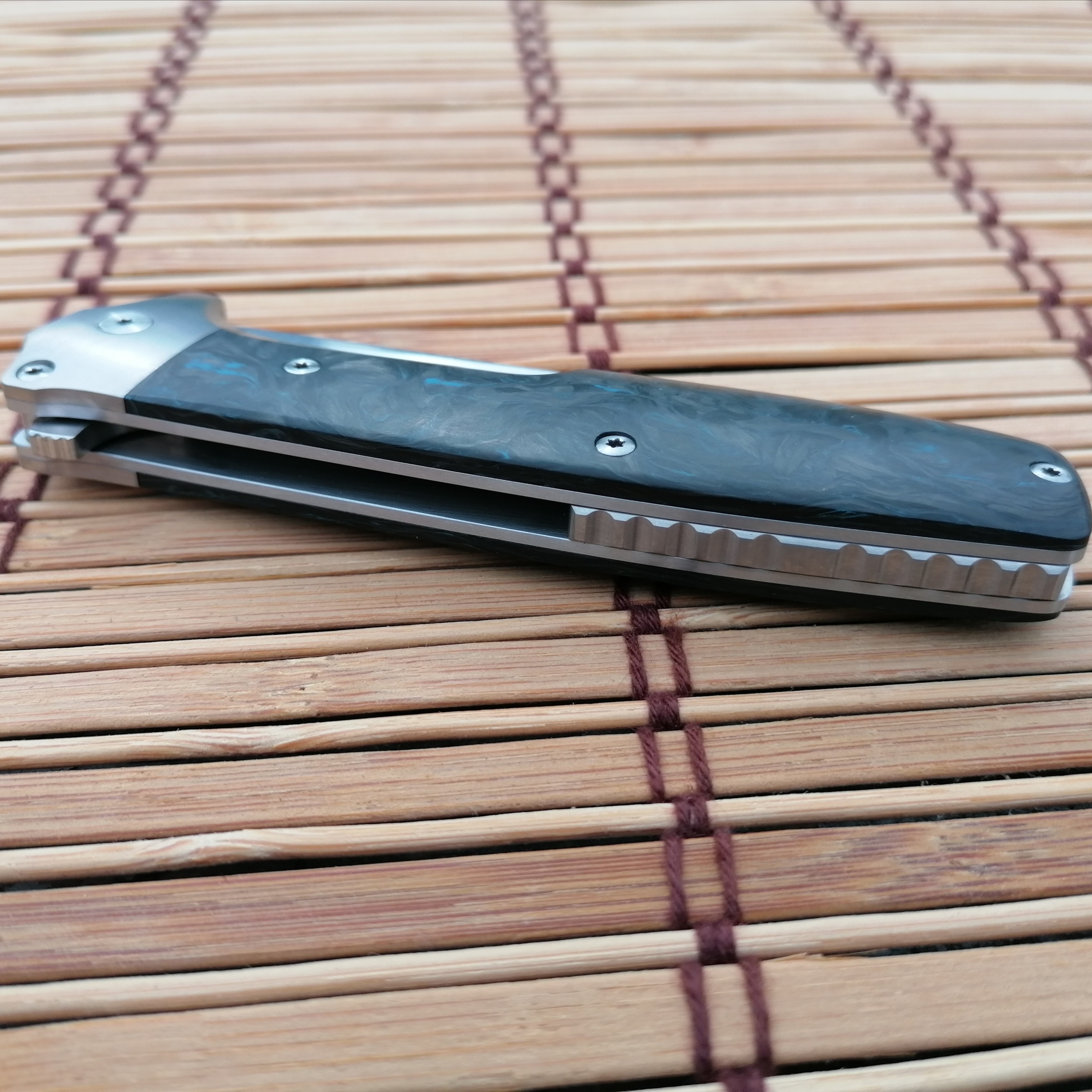

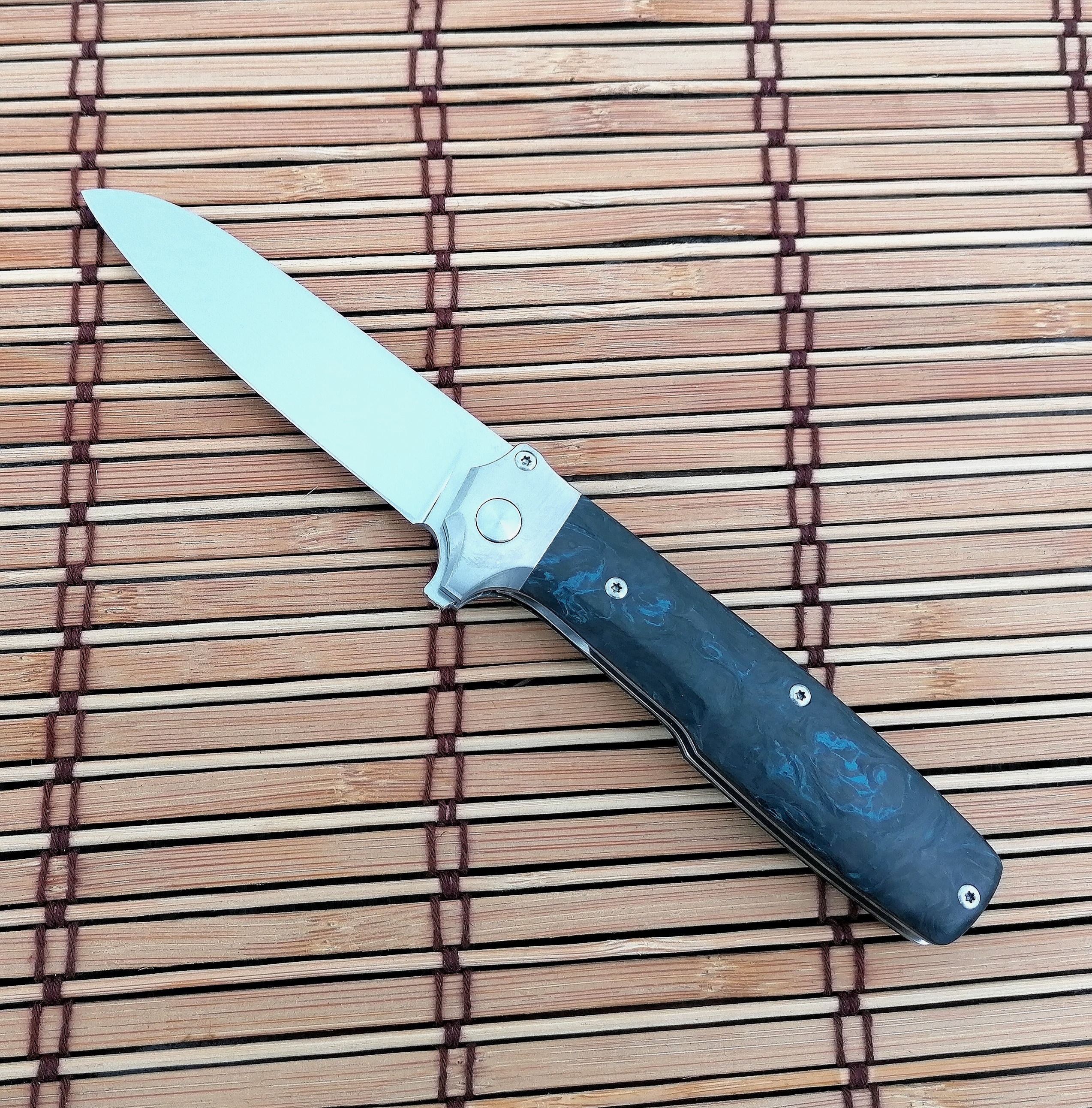

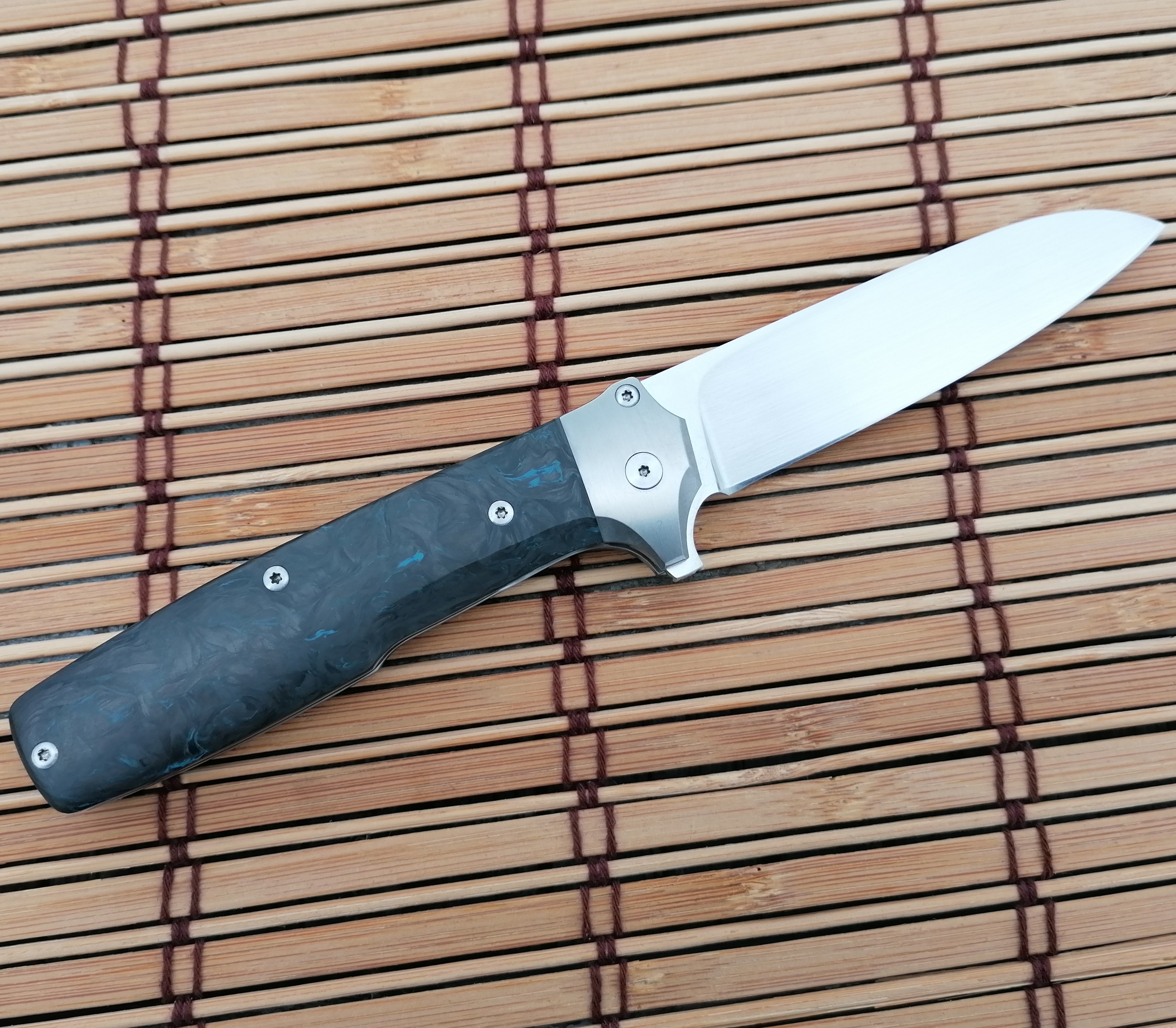

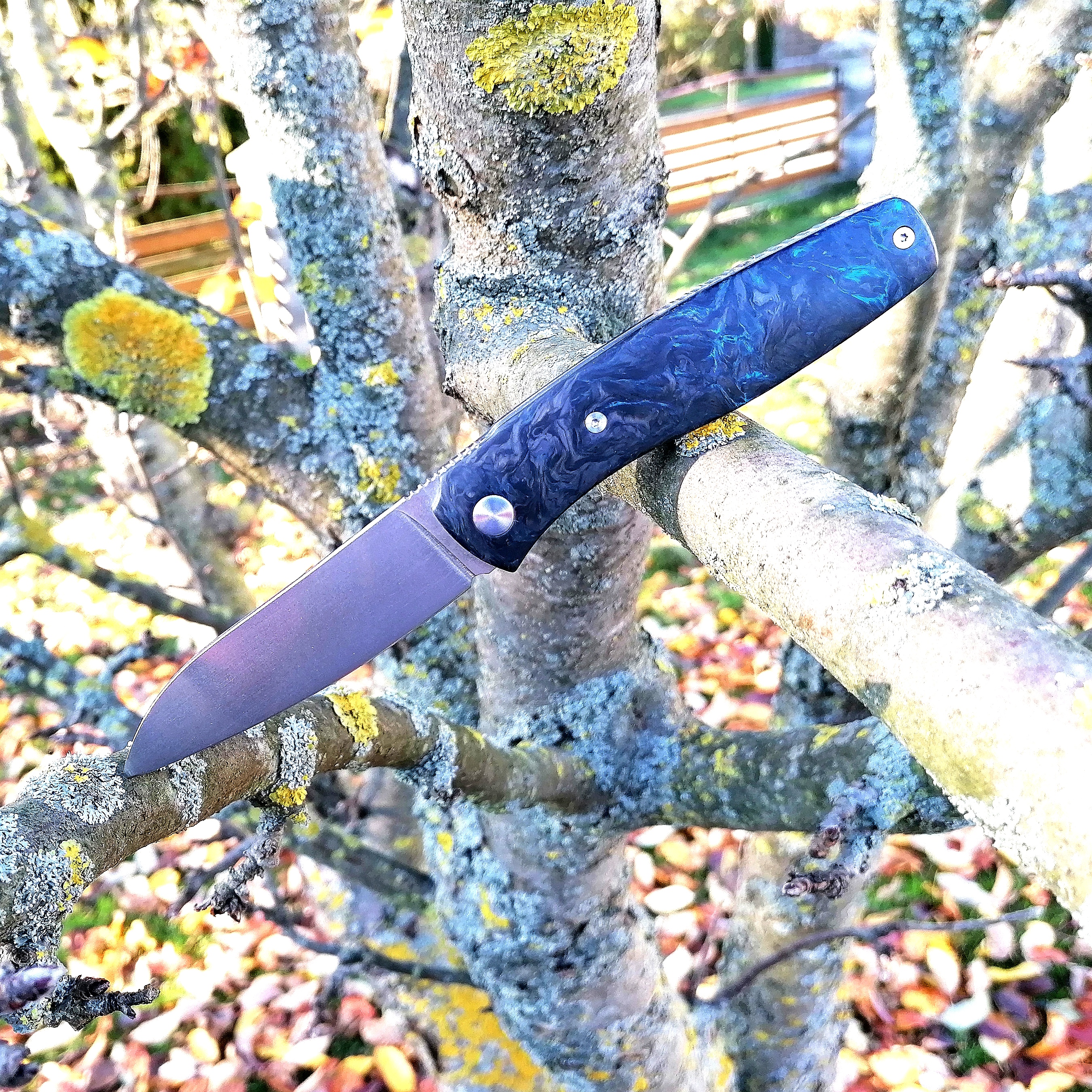

Dar vienas, truputį patobulintas peiliukas „lašinukams pasipjaustyti“
Geležtė- M390, 93 x 25 x 3,2 mm, 62 HRC, grūdino Tomas.
Kriaunos- grūdintas 40X13, titanas, cf “Dark matter blue“ iš Fat carbon materials , grūdinti nerūdijantys kaištis ir ašis, A2 plieno varžtai, fosforinės bronzos šaibos.
Sulenkto peilio ilgis 115 mm, svoris 136 gr.
Nr. 108

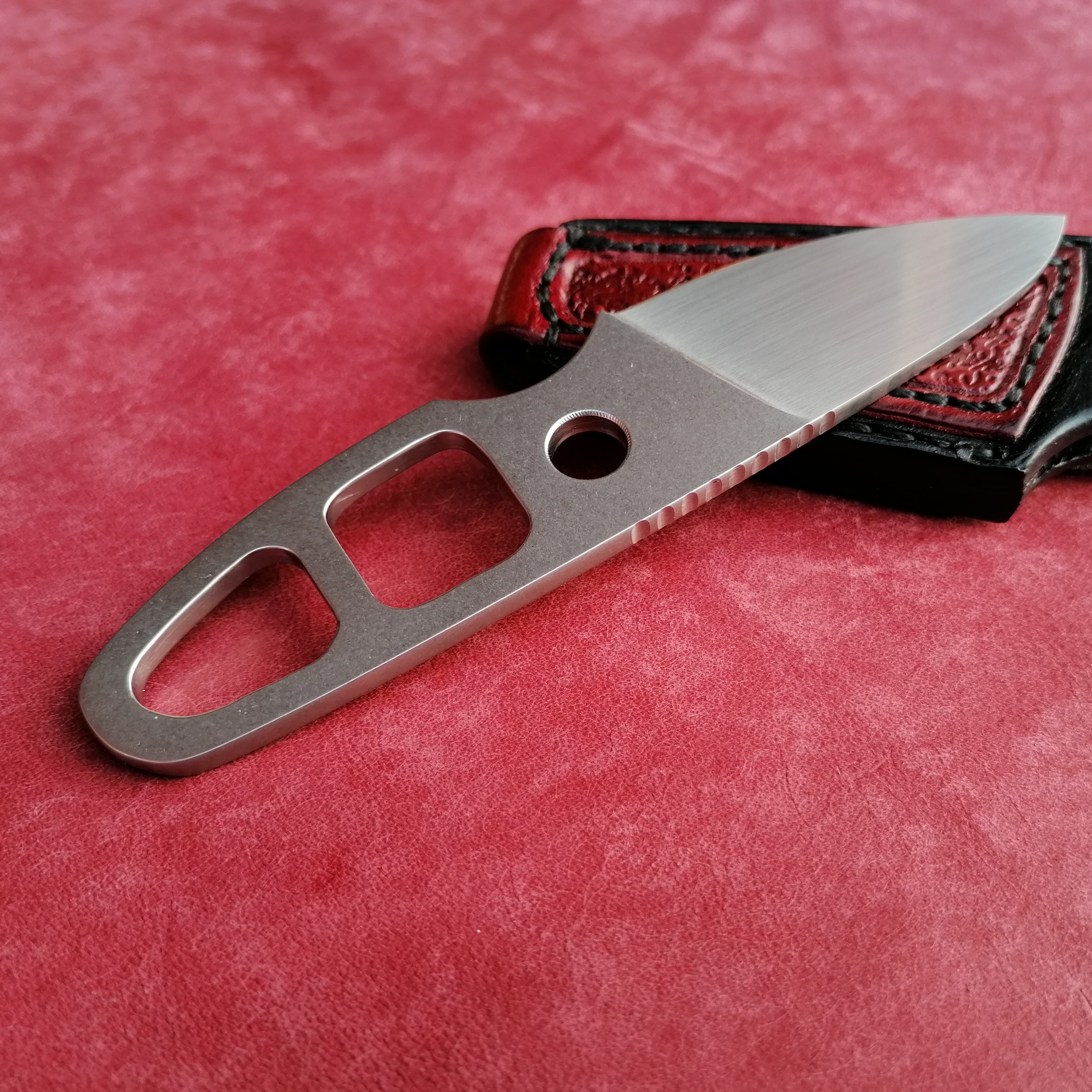

StandartinėParašytas: 2021-11-06- 0:33

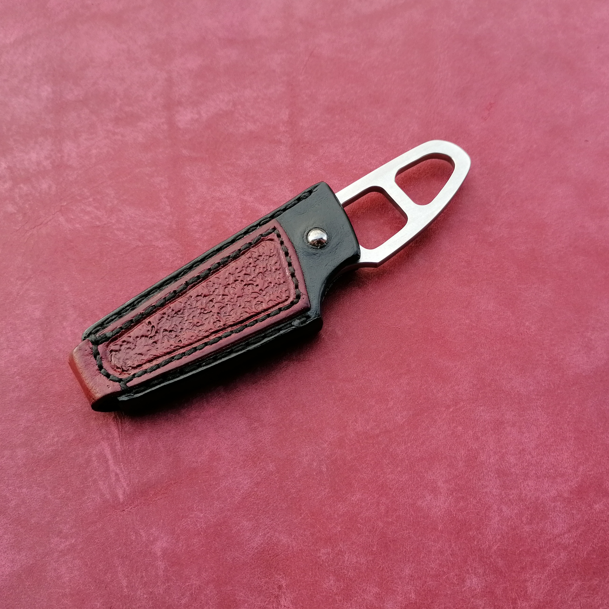

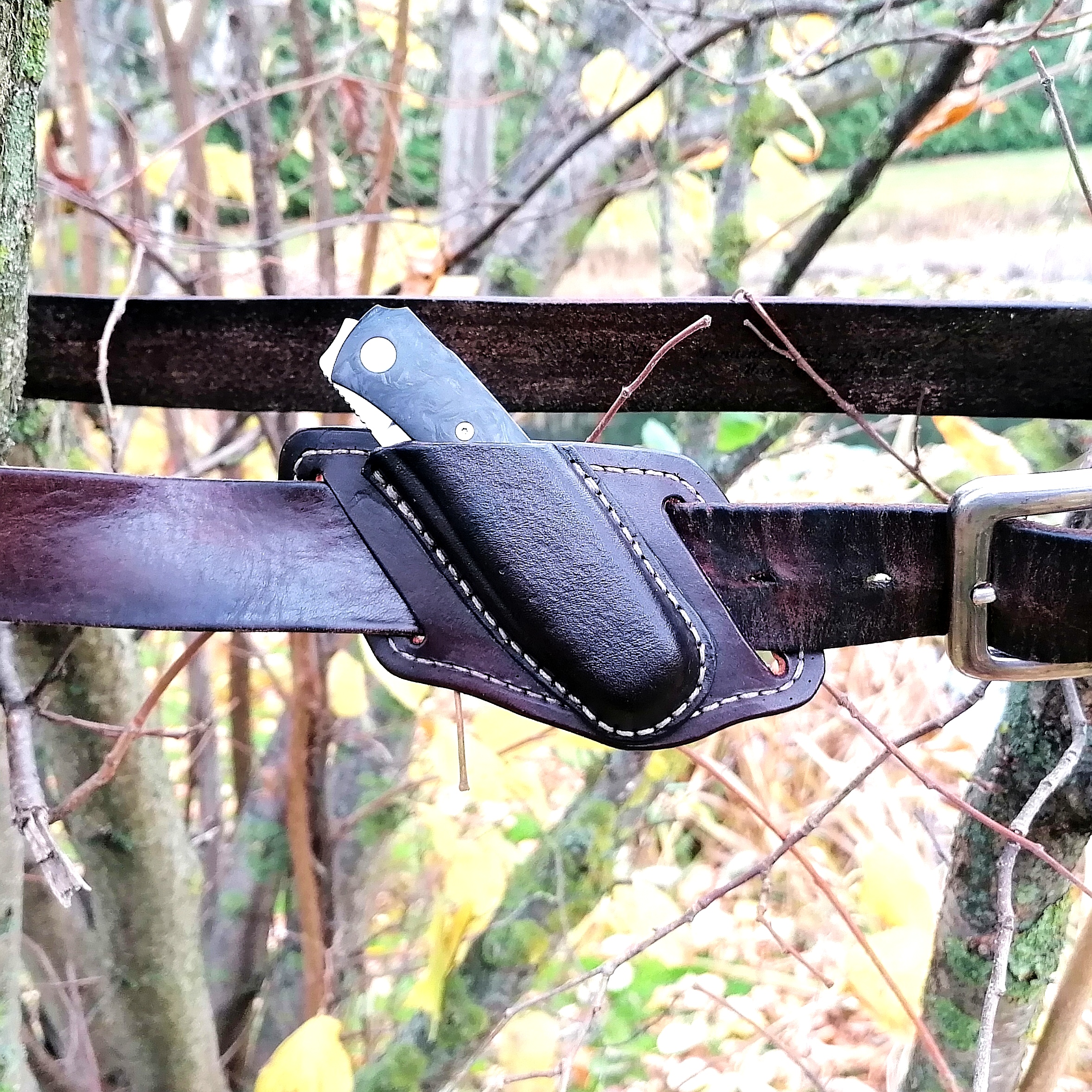

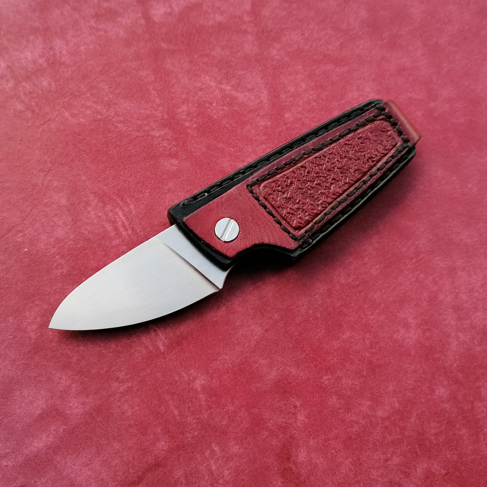

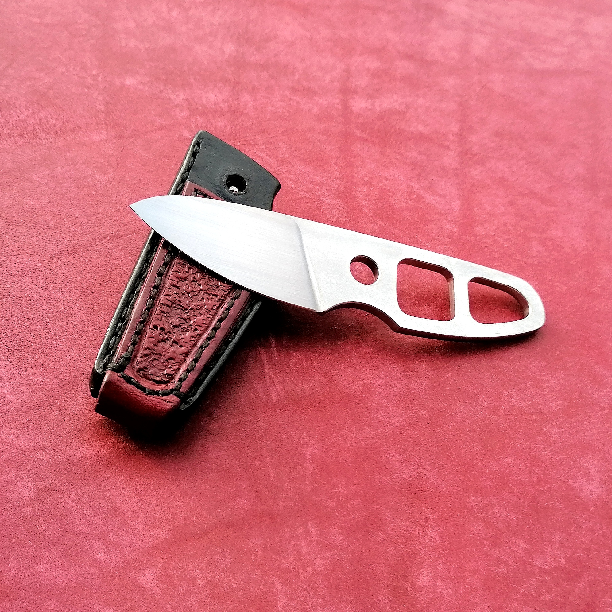

Nusprendžiau atgaivinti ir truputį pavystyti savo seną neckeriuko- transformeriuko projektą :D
Geležtė - M390, 55x26x3.4 mm, grūdino Tomas, bendras ilgis 121 mm.
Dėkliukas iš natūralios odos, gali būti naudojamas, kaip rankenos pastorinimas „rimtesnius“ darbus atliekant :cool:
Nr. 109

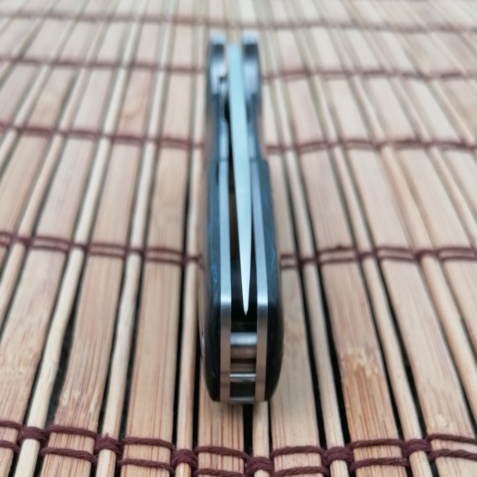

StandartinėParašytas: 2021-11-06- 0:42

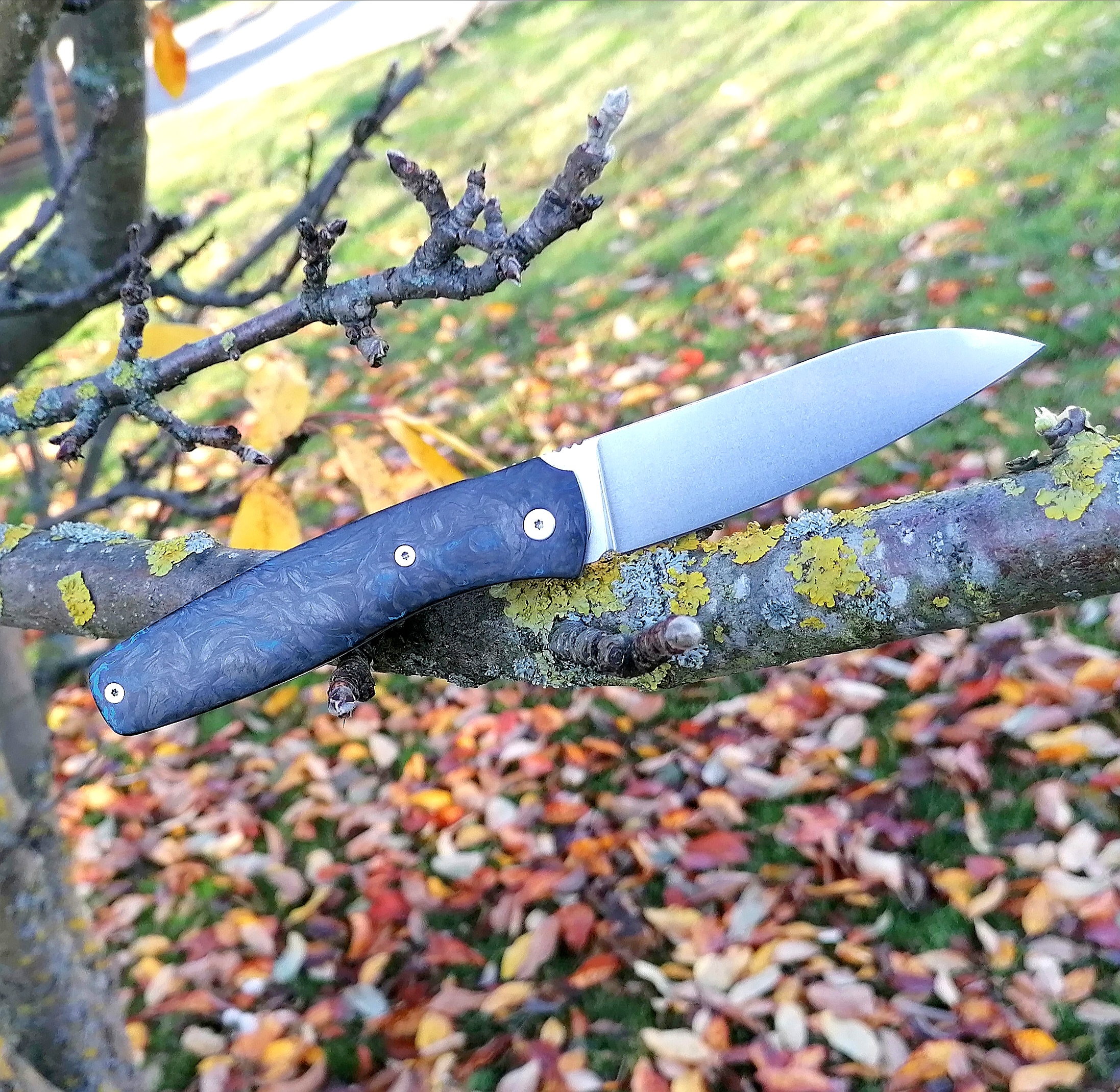

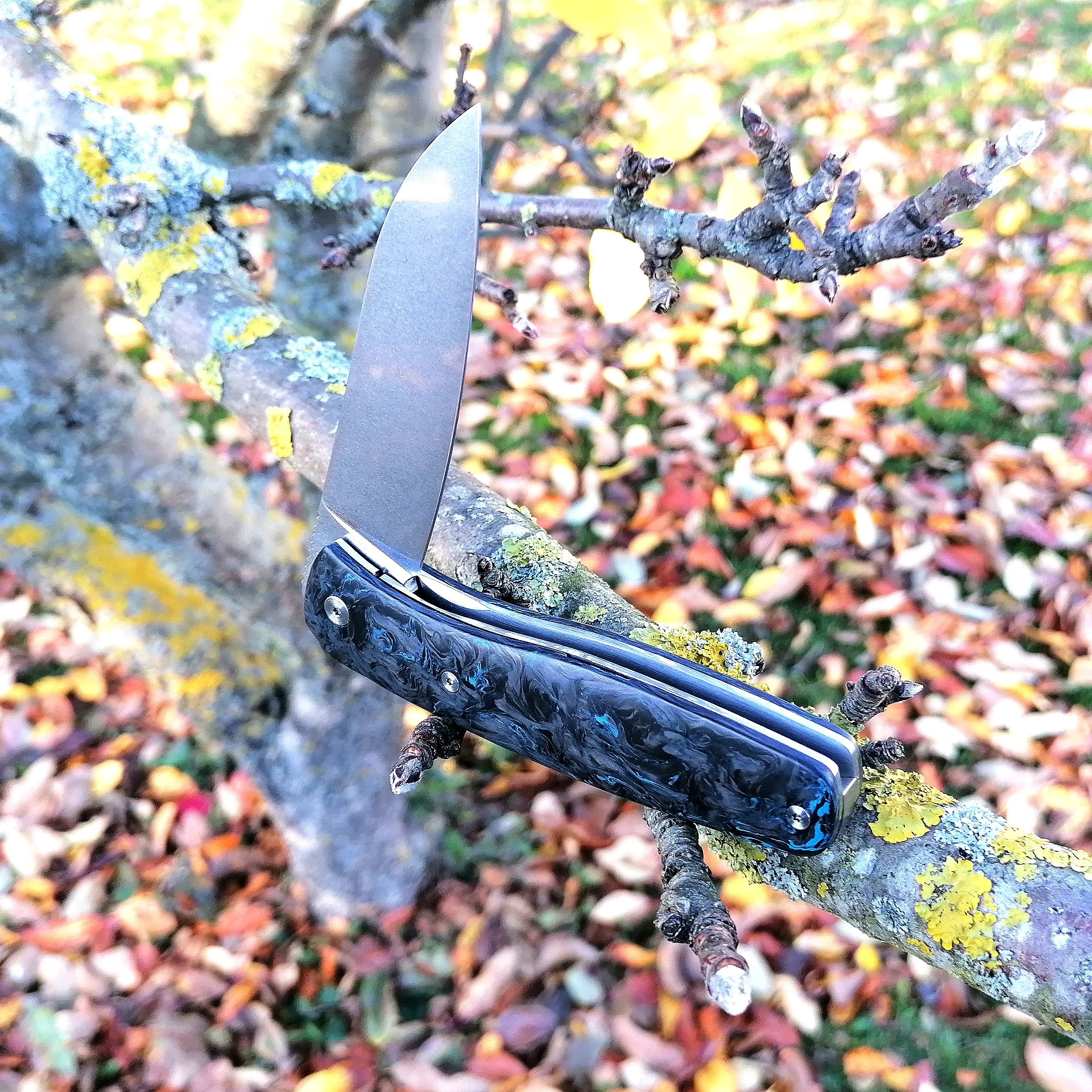

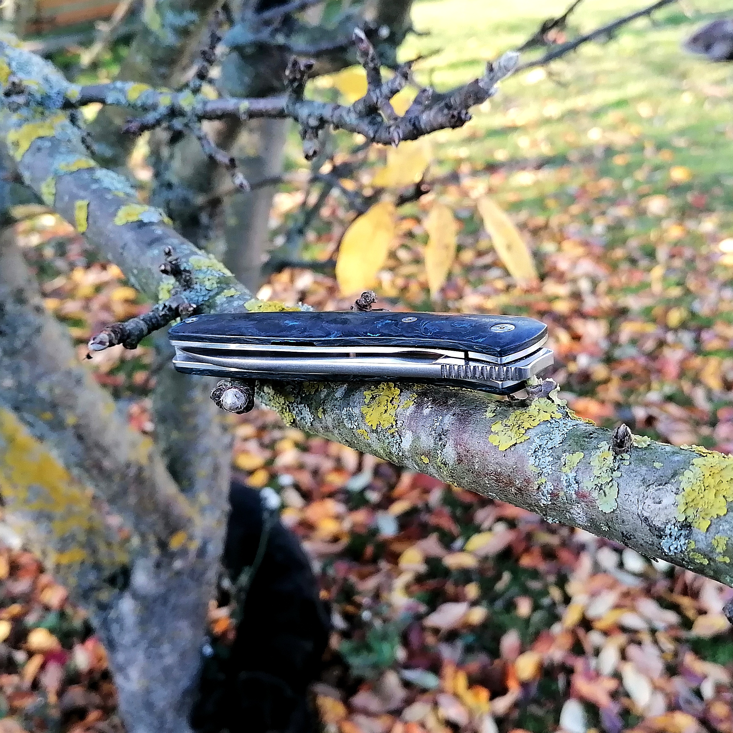

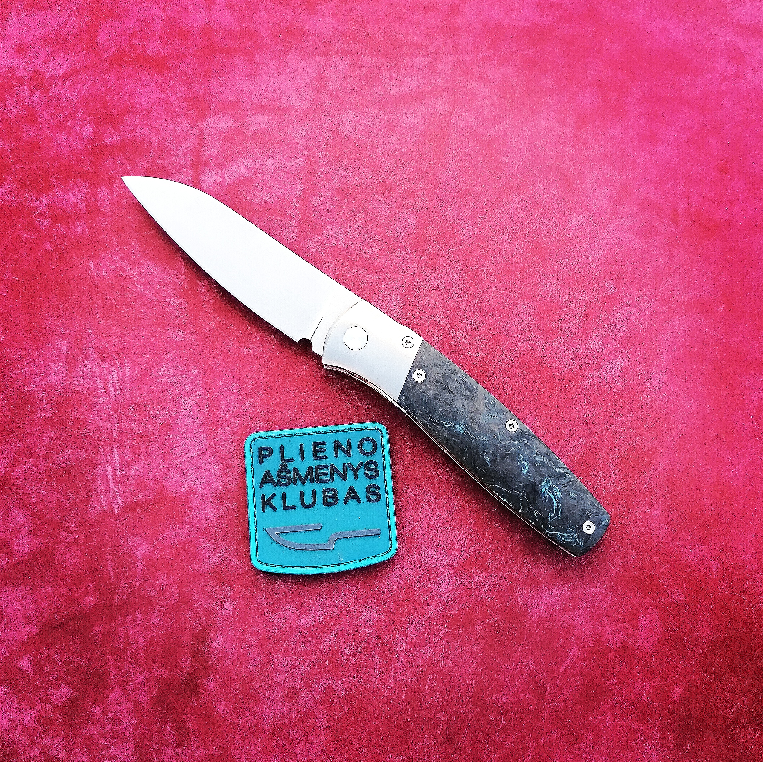

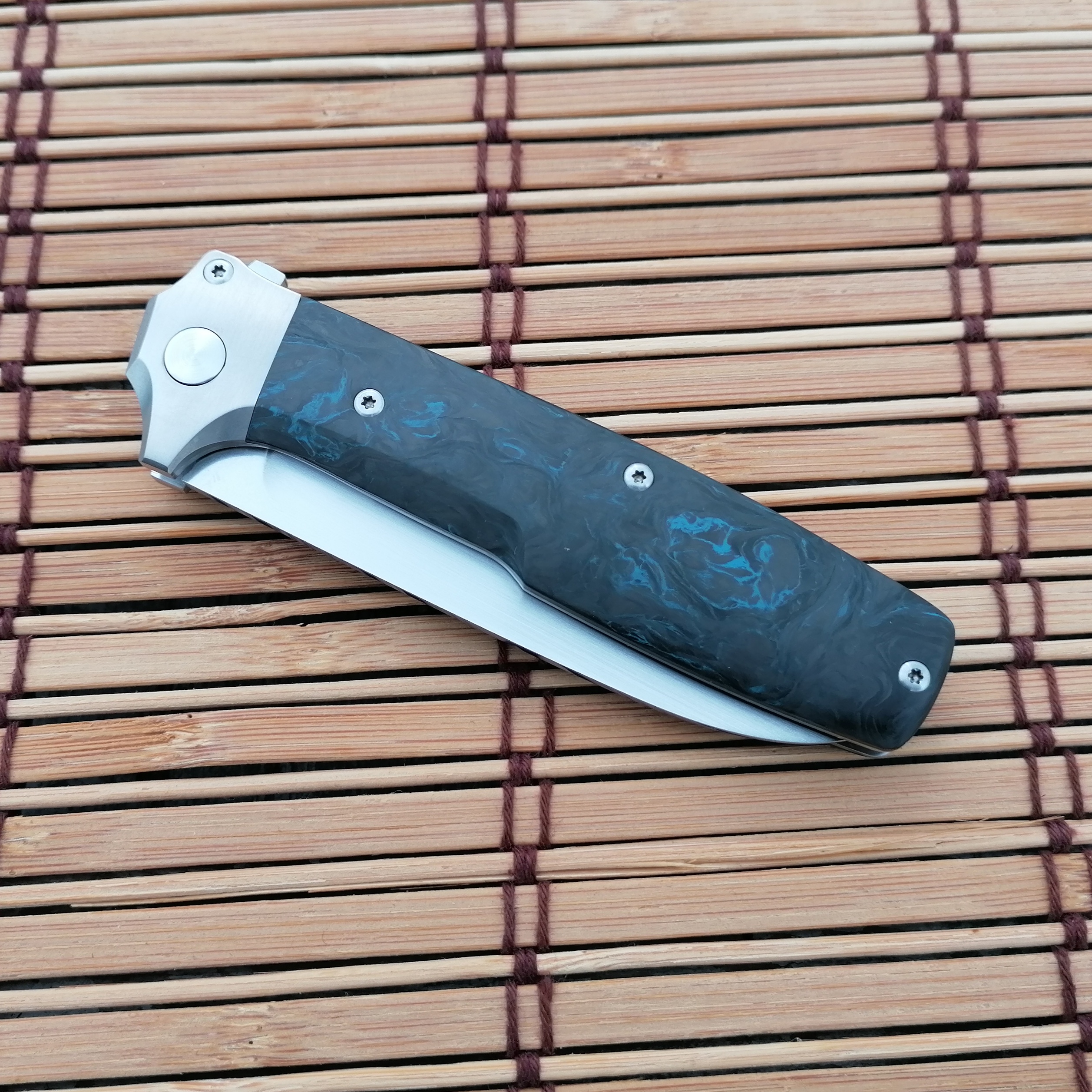

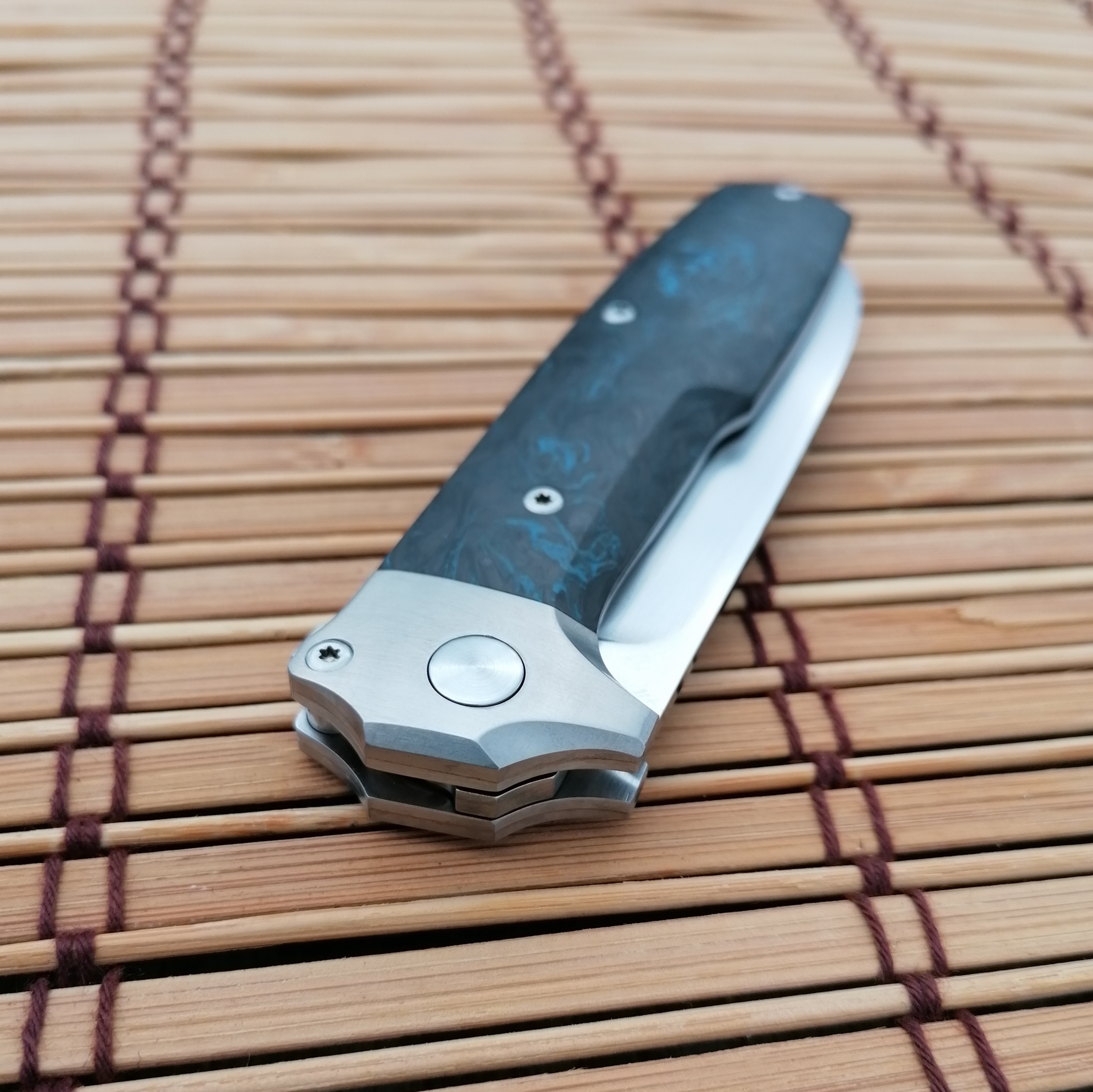

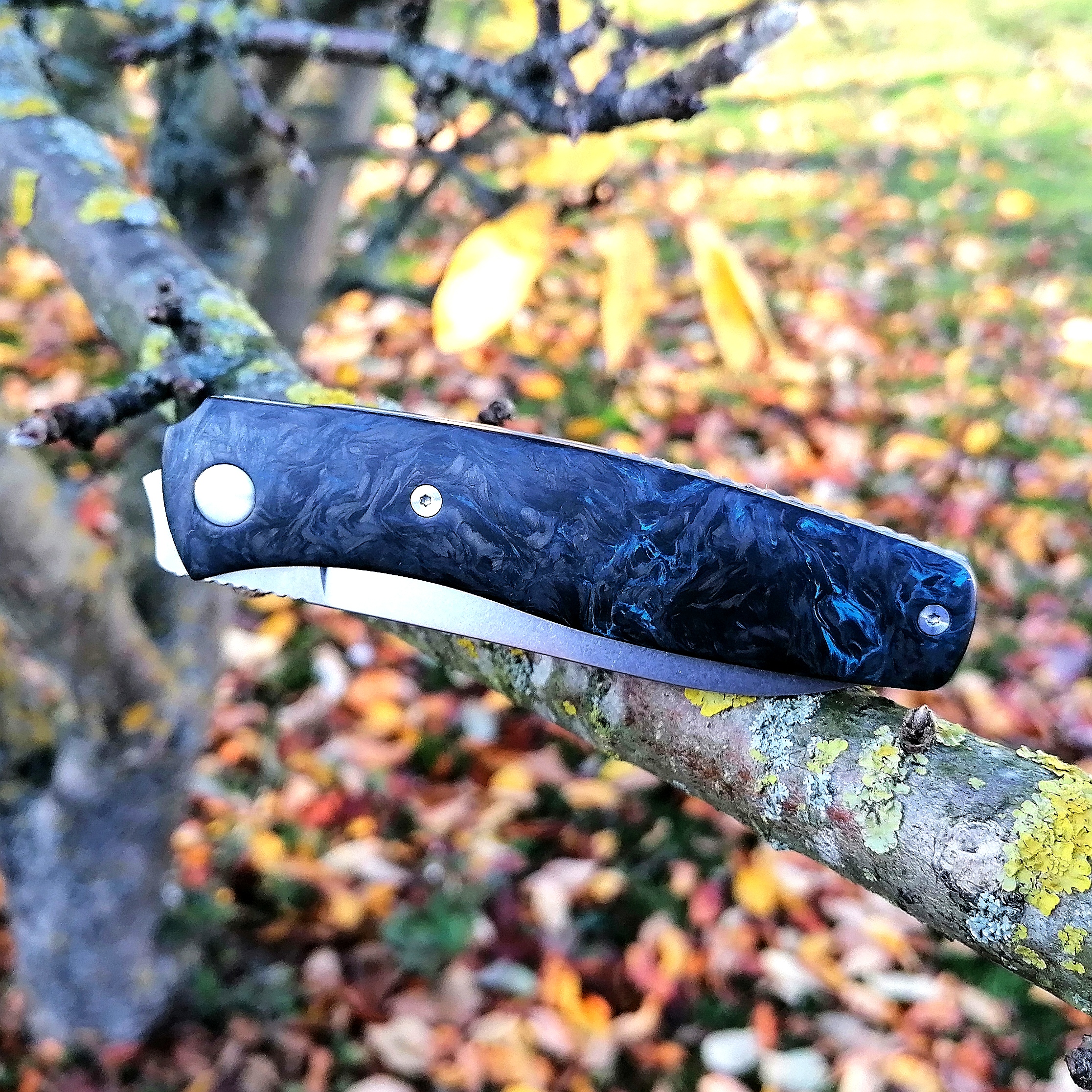

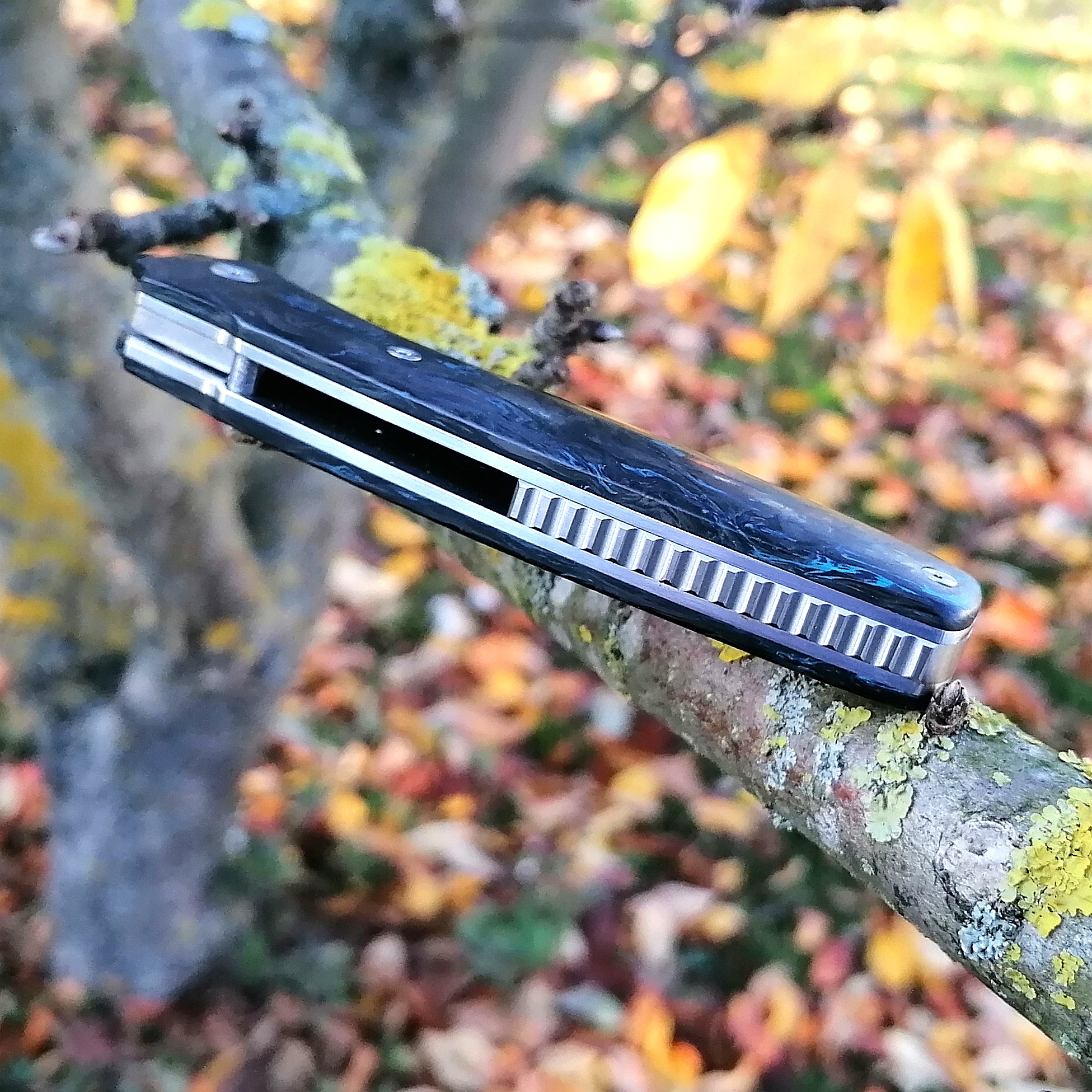

Nedidukas fronntfliperiukas
Geležtė - M390, 84,5x22,7x3,4 mm, 62 HRC, grūdino Tomas .
Rankena - grūdintas 40X13, DARK MATTER BLUE cf iš Fat carbon materials , titanas, grūdinto 1.4122 plieno ašis ir stop kaištis, nerūdijantis plieninis rutuliukas.
Dėkliukas iš natūralaus raugimo odos.
Sulenkto peilio ilgis- 107,5 mm, svoris 109 gr.
Nr. 110

Sveikinu su šiokiu tokiu jubiliejiniu! 110!
Klausimų ar šis peilis turi šeimininką neuždavinėkite, nes - taip jis jį turi :)
Turiu tokią kvailą savybę, kad naujas daigtas turi būti idealus. Ir žinote per ~5 val (tiek maždaug aš jo savininkas) aš neturiu prie ko „prikibti“. Niekas nekliba (to labiausiai baiminausi), niekas niekur nekliūva (čia aš apie apdirbimą), viskas lygu tvarkinga ir idealiai „suleista“. Žodžiu kas liečia techninę dalį - TOBULA. Dizainas ir visa kita - skonio reikalas.
Visų pirma ačiū TOMUI (kuris rekomendavo Jus)
Ir didelis ačiū Jums už atliktą darbą! Tikiuosi tai bus ne paskutinis.
P.S kai po keliu valandų pamiršti kur išleidai pinigus - vadinasi buvo verta!
Sėkmės!
