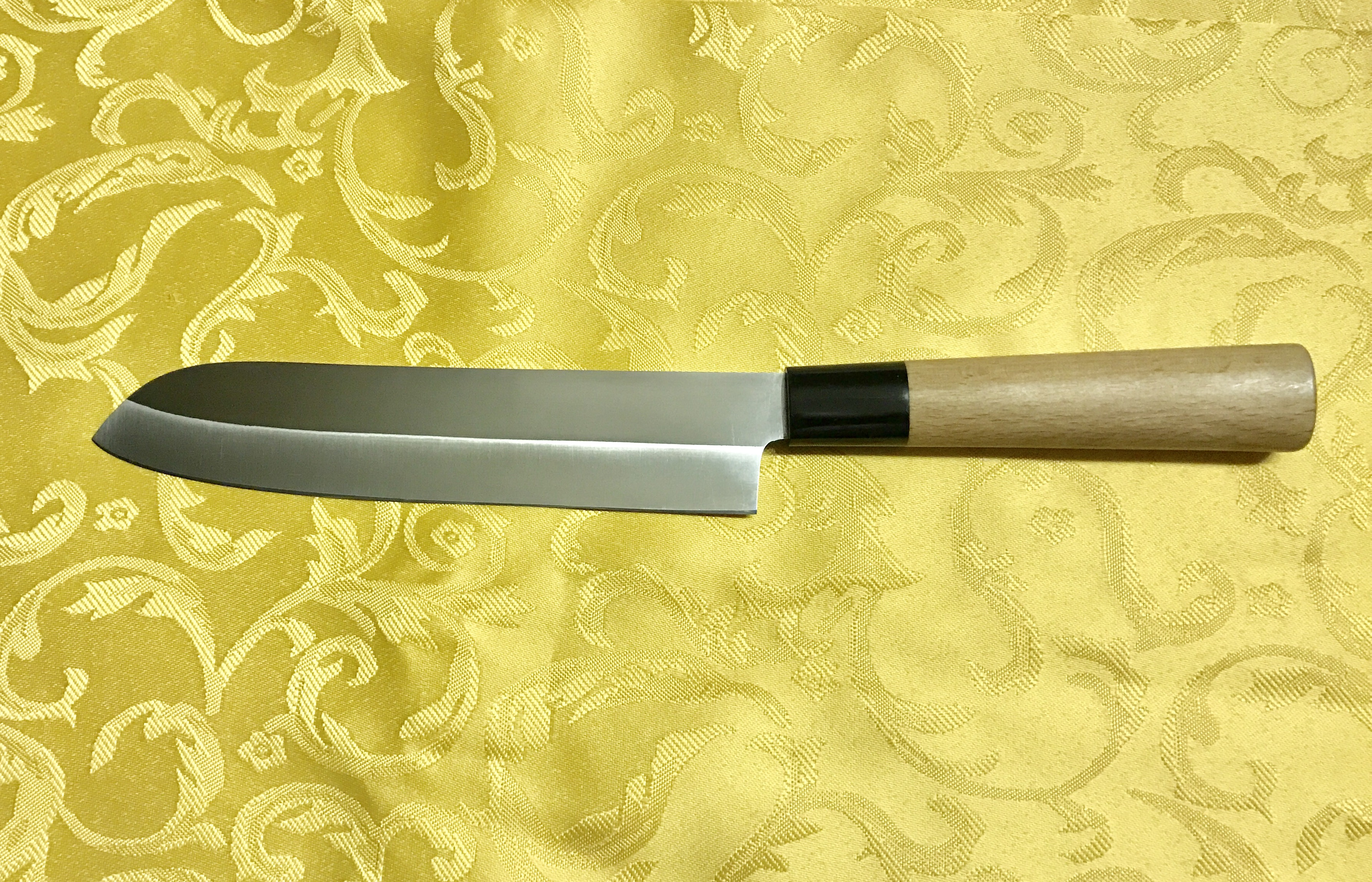

Dar vienas virtuvinis
Geležtė N690, 172x35x3,2 mm, kietumas 60HRC grūdino Tomas.
Kotas buivolo ragas, ačiū Vito, bukas,koto ilgis 122 mm.

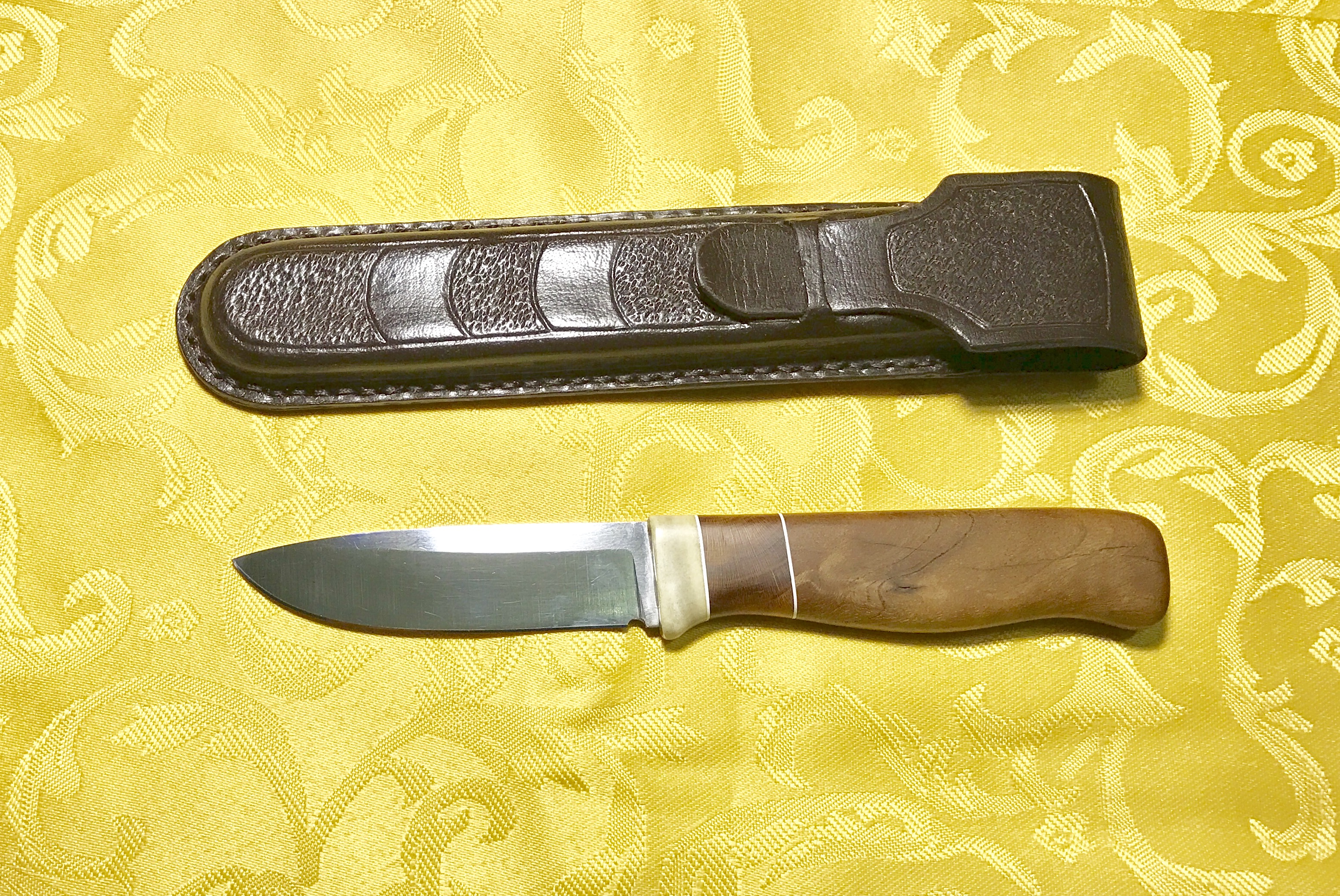

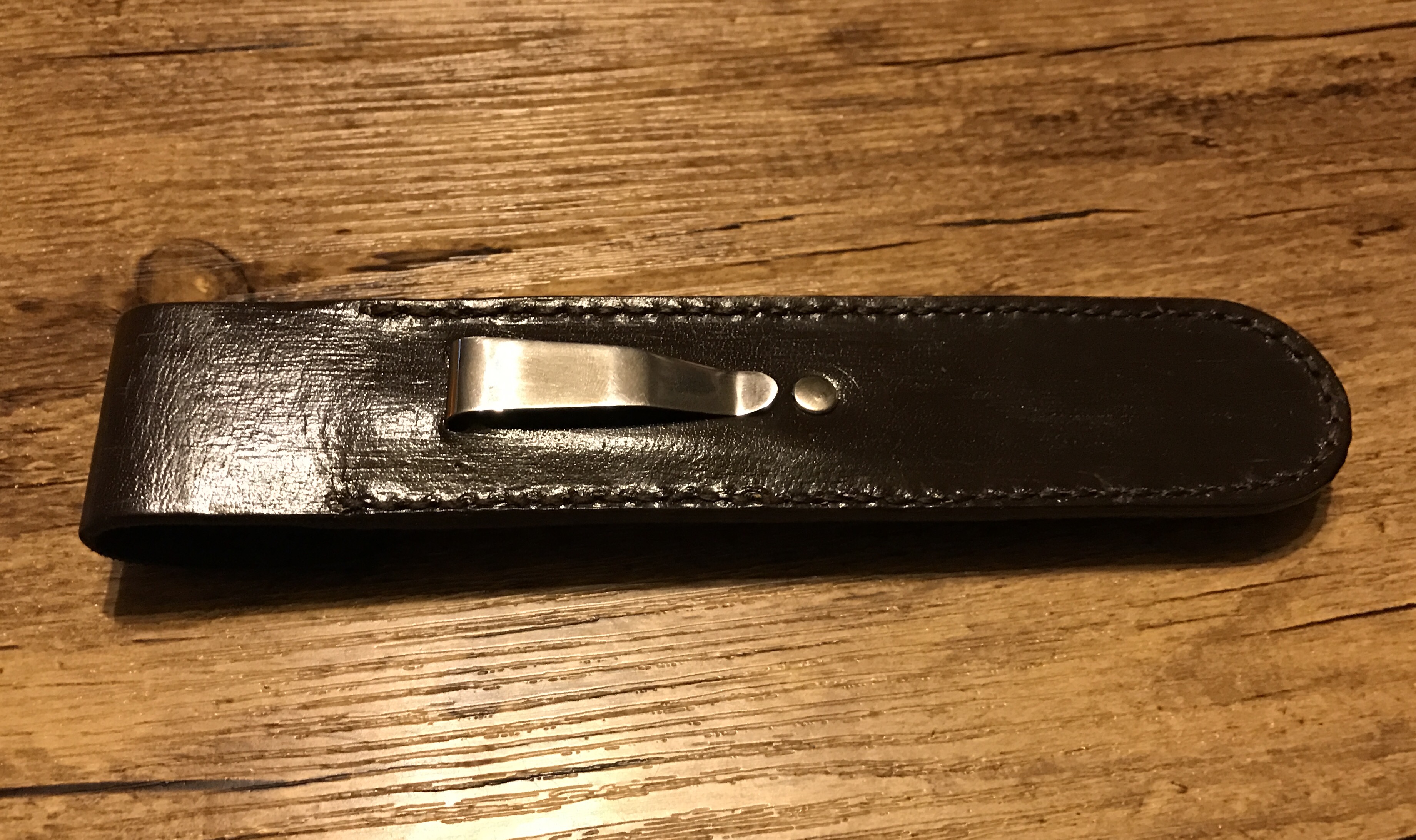

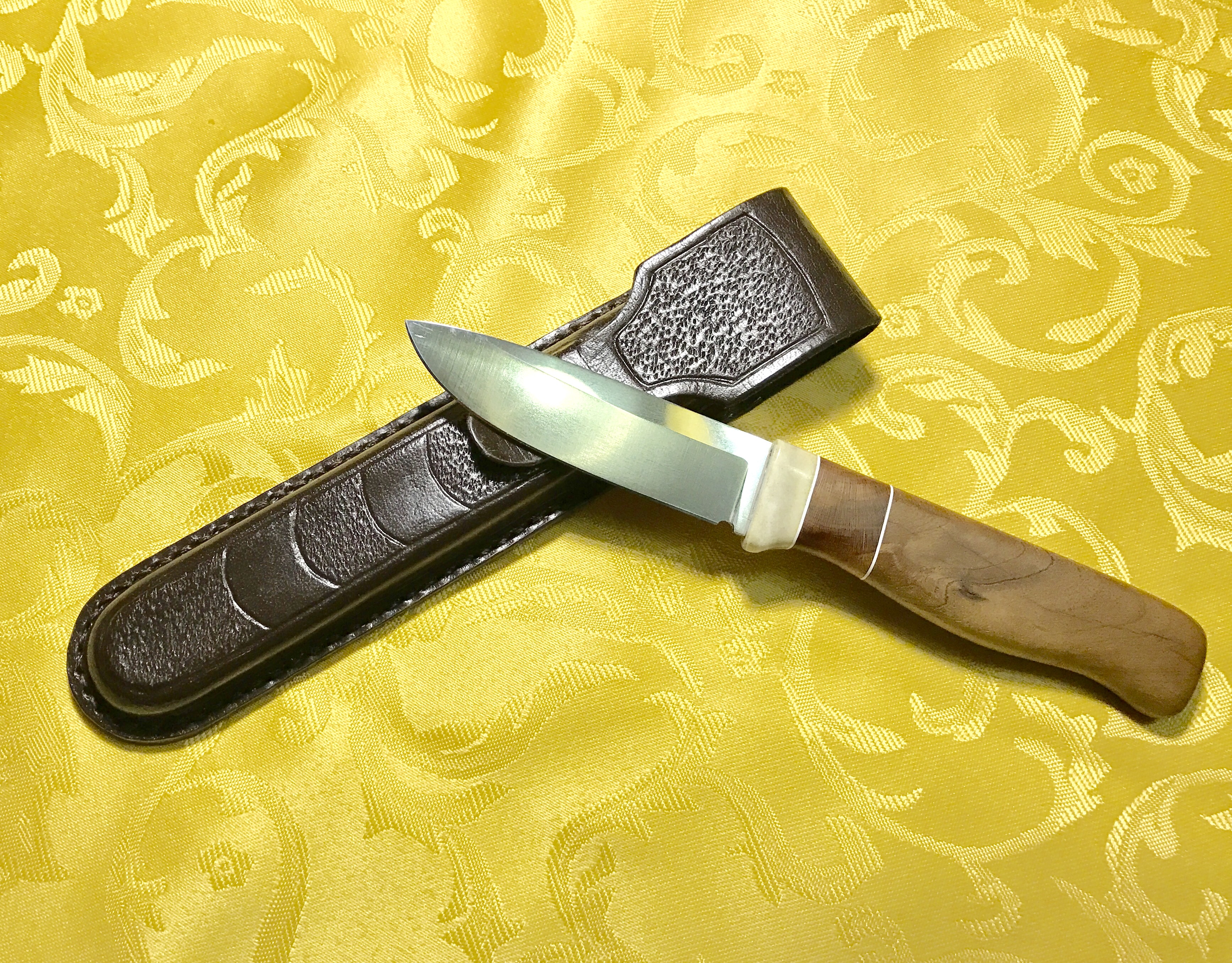

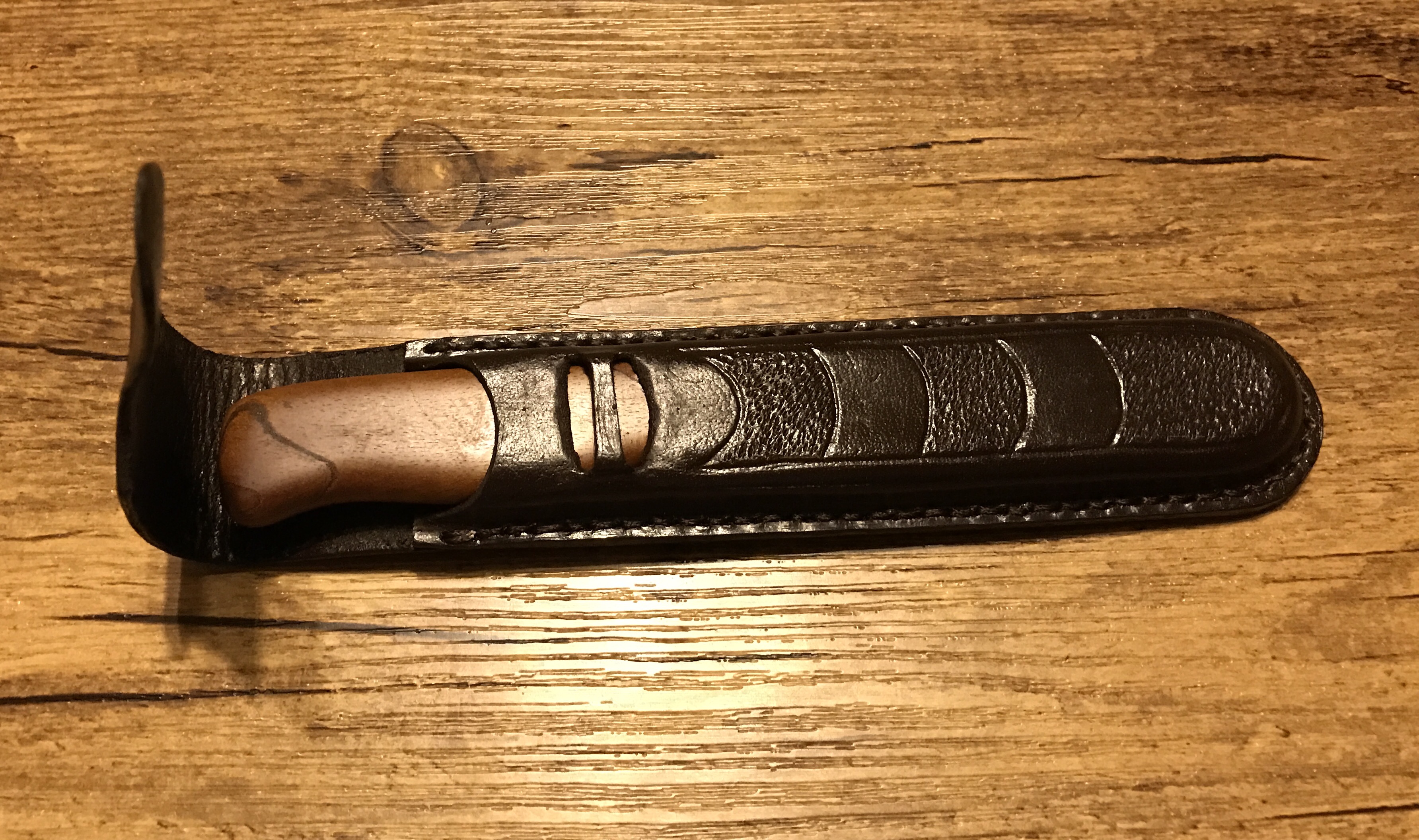

Kišeninis peiliukas
Geležtė N690, 82x21x2,9 mm, kietumas 60 HRC, grūdino Tomas, įkotės ilgis 83 mm.
Kotas briedžio ragas, "visa ellectron" :) vyšnia ir każkokio egzotinio medžio parketo lentelė, koto ilgis 98 mm.
Dėklas natūrali oda, plieninė linijuotė :D , bendras ilgis 190 mm.
IMG_0268.JPG [ 2.87 MiB | Peržiūrėta 13981 kartus(ų) ]
IMG_0262.JPG [ 1.79 MiB | Peržiūrėta 13981 kartus(ų) ]
IMG_0263.JPG [ 1.63 MiB | Peržiūrėta 13981 kartus(ų) ]
IMG_0271.JPG [ 3.65 MiB | Peržiūrėta 13981 kartus(ų) ]
StandartinėParašytas: 2017-01-29- 0:17
Nerukau rašė:
Visumoje būtų neblogai, jeigu nosį kiek pakoreguoti:
016-IMG_0265red.jpg [ 3.01 MiB | Peržiūrėta 13977 kartus(ų) ]
nes tas kuprotas galas pagal peilio proporcijas - nesižiūri. :ne:

Kišeninis peiliukas
+1

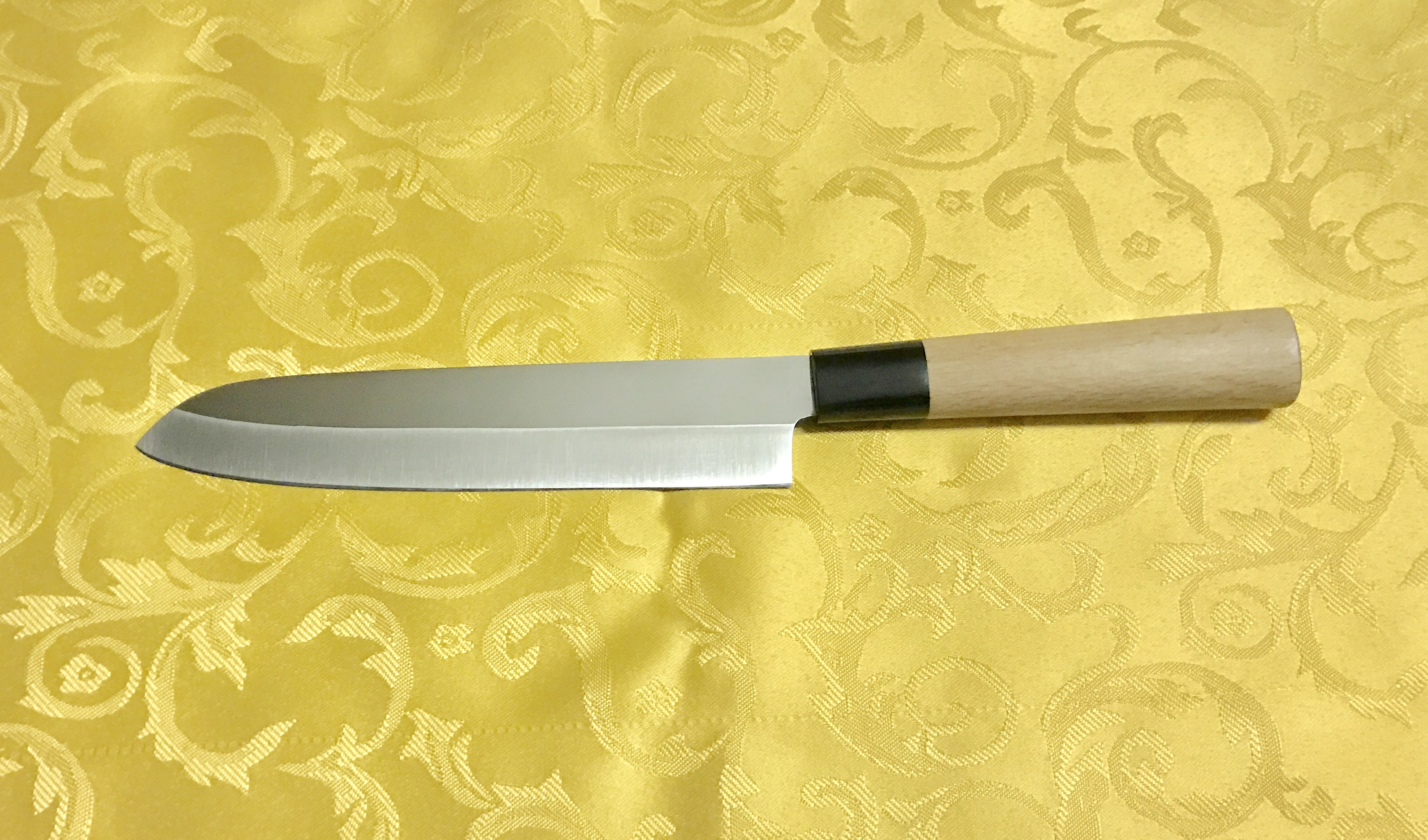

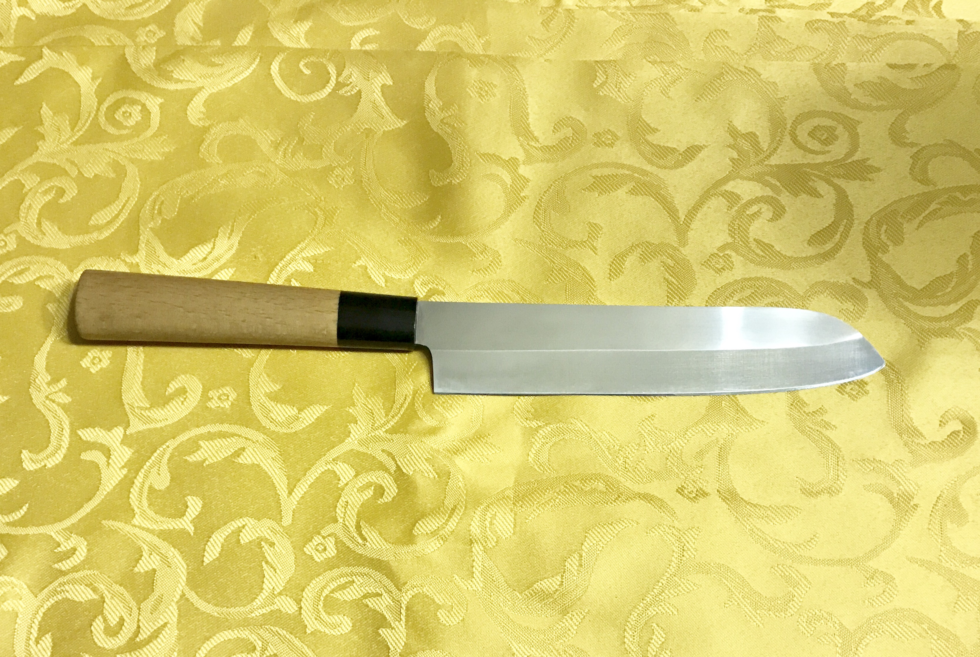

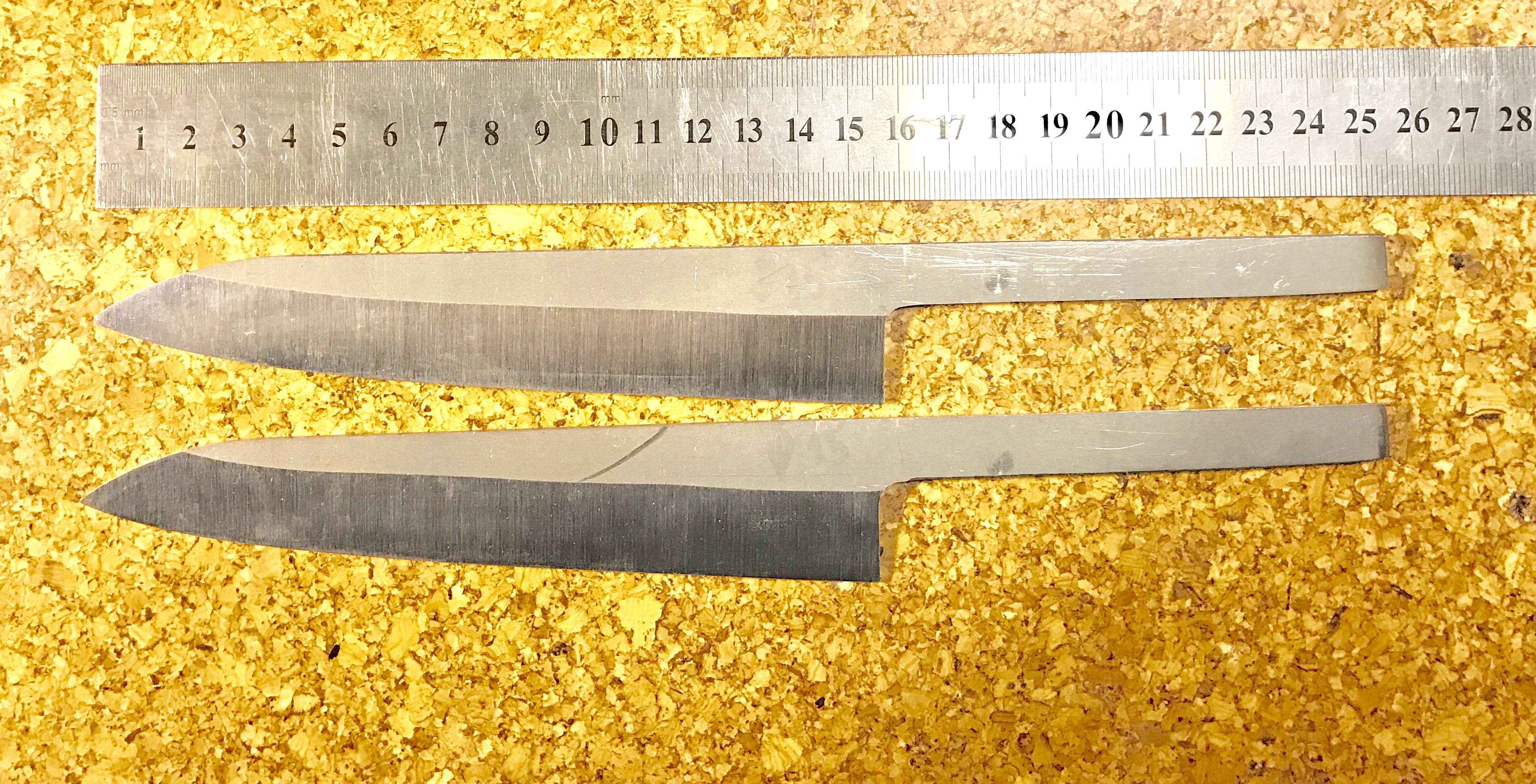

Šiek tiek patiesinau, dabar jau gal neatrodo kaip boeing 747 :/ ?. Labiau smailinti nedrįsau :), nes jau visai nukrypčiau nuo pradinio užmanymo.
IMG_0275.JPG [ 1.26 MiB | Peržiūrėta 13934 kartus(ų) ]
StandartinėParašytas: 2017-01-29- 20:03
Nerukau rašė:
O kokia buvo pradinio užmanymo idėja? :/
Pas japonus yra penkios tradicinės formos:
Atkreipk dėmesį į geležčių siluetų linijas ir proporcijas.
StandartinėParašytas: 2017-01-29- 20:24

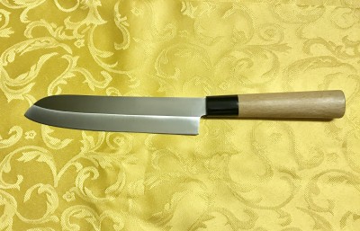

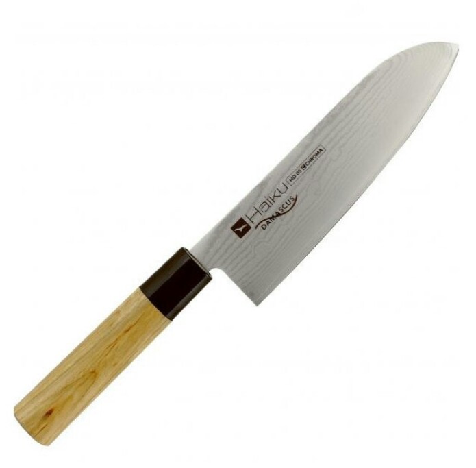

Idėja buvo kažkas panašaus į šitą:
_20170129_191845.jpg [ 29.66 KiB | Peržiūrėta 13912 kartus(ų) ]
StandartinėParašytas: 2017-01-29- 20:34
Nerukau rašė:
Tai santoku - sutrumpinta variacija 5 pav.
Tavo peilio geležtė per siaura (arba per ilga - kaip pažiūrėsi) tokiai "nosies" formai.
PS: daryk kaip jau esi daręs ir viskas bus gerai. :)

Išties, pailginau geležtę apie 20 mm ir kotą į viršų užriečiau bereikalingai, ačiū už patarimus. Laukiu metalo ir bandysiu dar keletą " japonų" padaryti prieš kovo 8-ą :) , Google nedaug man šiuo klausimu tepadeda, kolkas :) tad kiekvienas patarimas yra aukso vertės :liuks:

Nerukau rašė:
Moterims patogiausi 12-16 cm peiliai, tad japonų stiliumi gali bandyti pagaminti tokius - jais patogu daryti įvairius darbus:
Tik keisdamas ilgi/plotį - išsaugok proporcijas. ;)

O čia santoku ar bunka?
StandartinėParašytas: 2017-01-29- 21:29
Čia mažas 12 cm santoku, nes viršutinis kampas užapvalintas. Jeigu paliksi aštrų kampą - bus bunka. :)

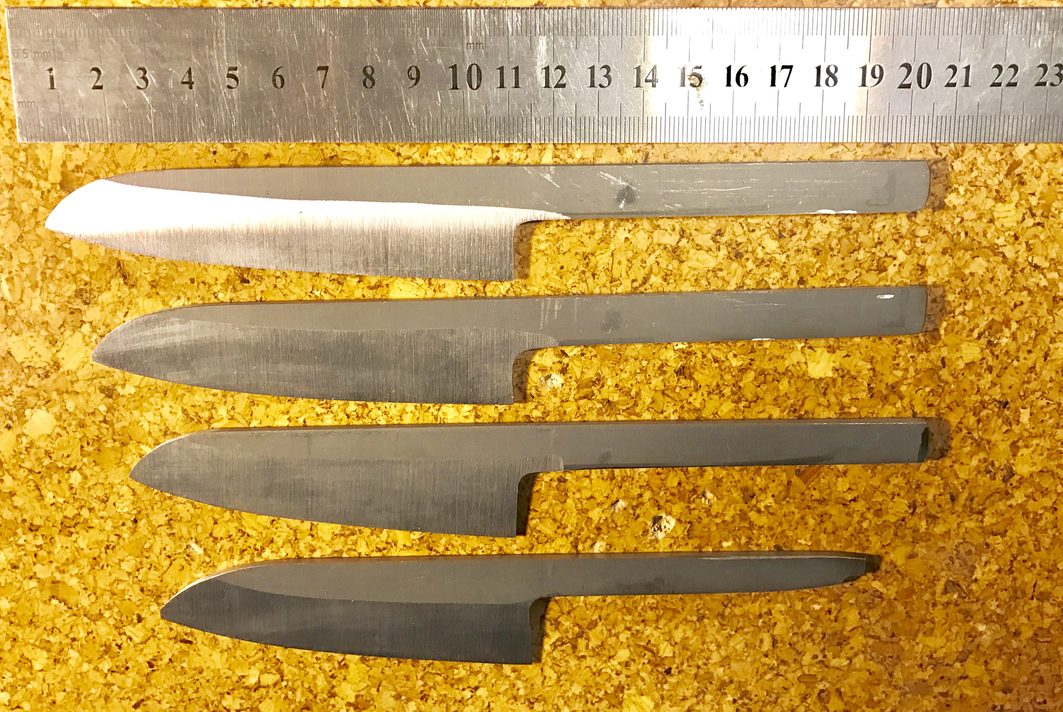

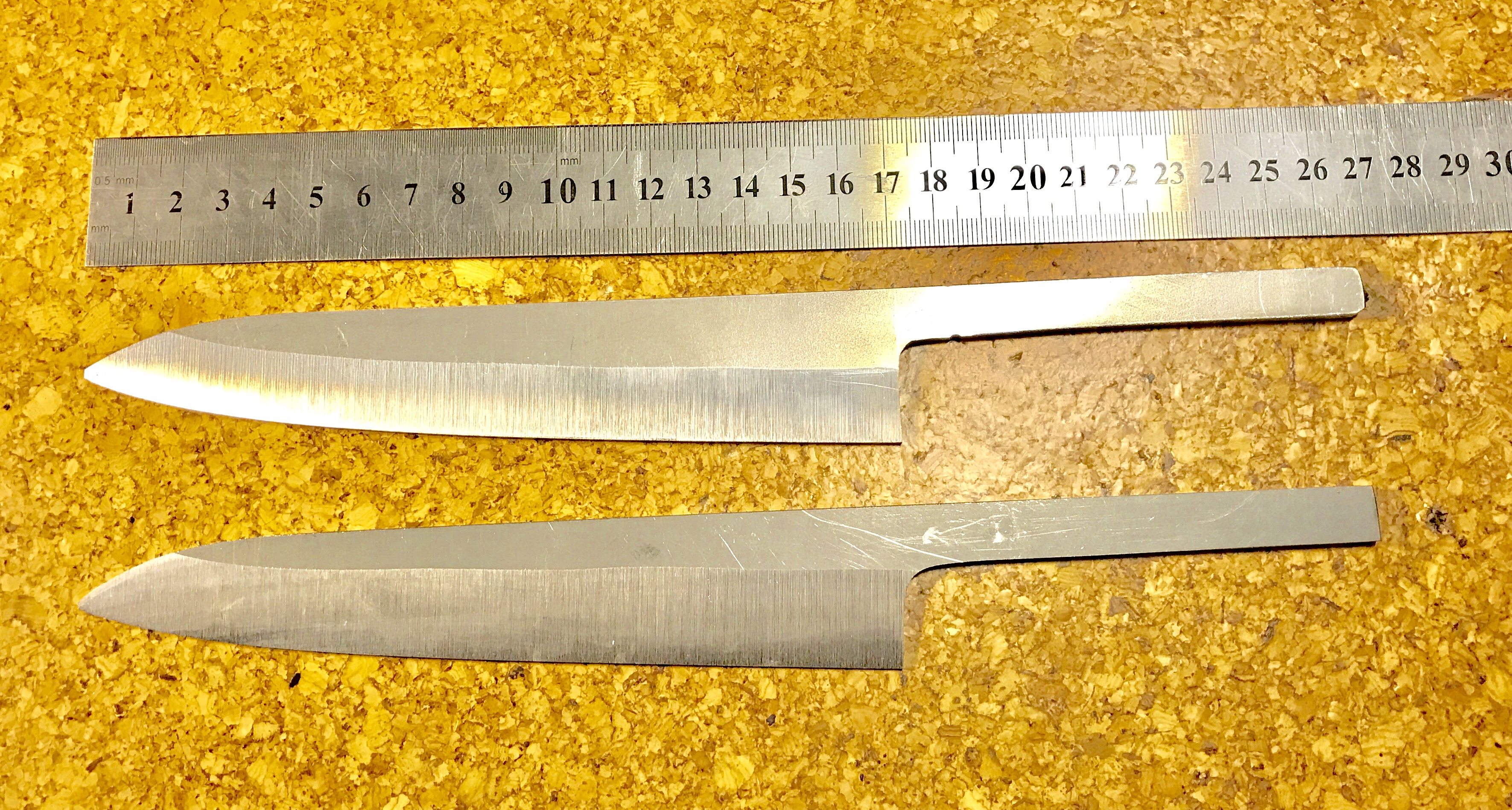

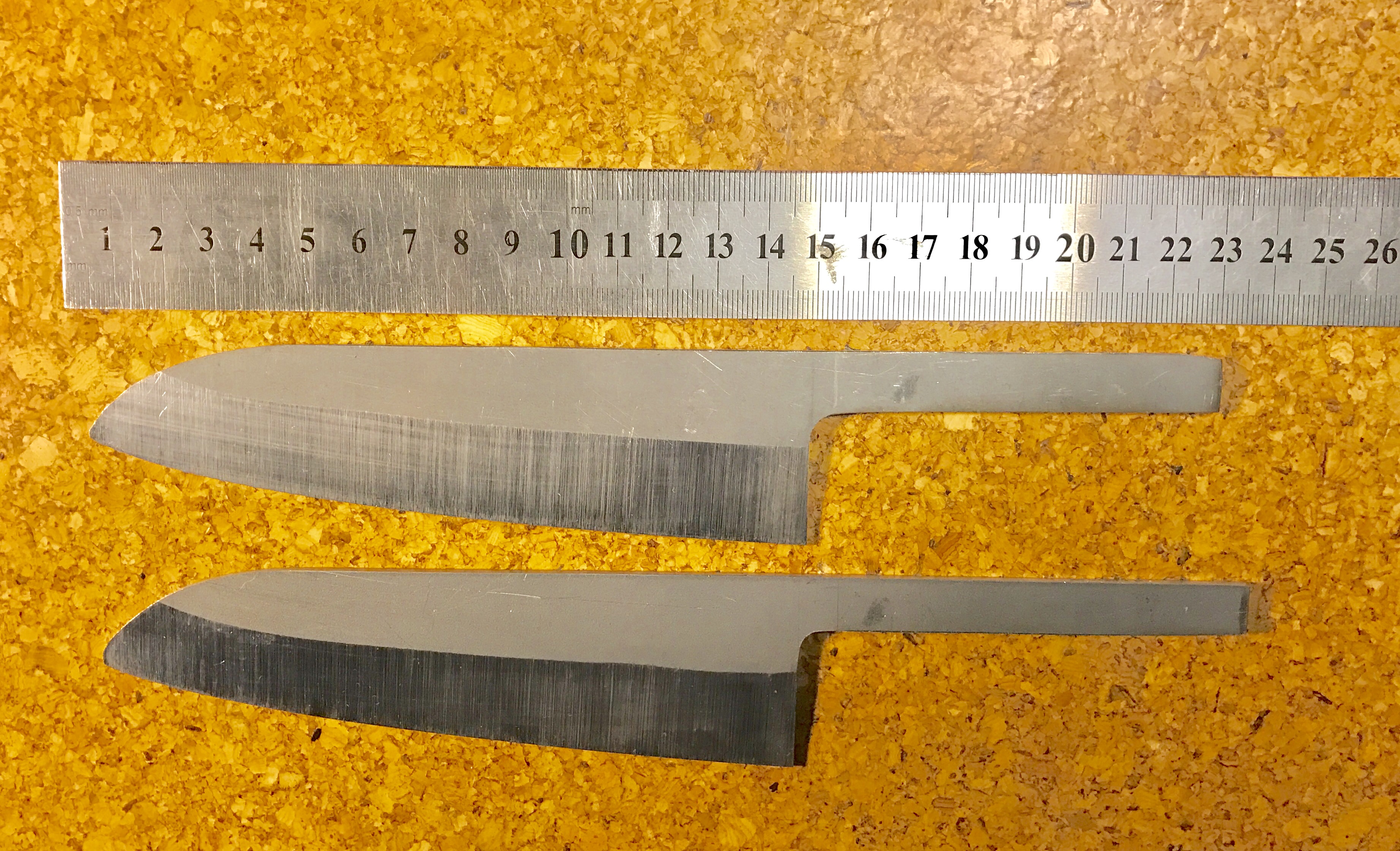

Prigaminau geležčiu virtuviniams, kaip rodo patirtis, su formu dizainu man ne itin sekasi :E , gal patarsite kaip patobulinti :/ ?
IMG_0317.JPG [ 2.18 MiB | Peržiūrėta 13784 kartus(ų) ]
IMG_0318.JPG [ 2.27 MiB | Peržiūrėta 13784 kartus(ų) ]
IMG_0319.JPG [ 2.1 MiB | Peržiūrėta 13784 kartus(ų) ]
IMG_0320.JPG [ 2.14 MiB | Peržiūrėta 13784 kartus(ų) ]
Būsiu labai dėkingas už Jūsu pasiūlymus :)
StandartinėParašytas: 2017-02-05- 20:33
Nerukau rašė:
Mano supratimu visų dizainas normalus.
Tiek kad patys mažiausi (<12 cm) su tokiu dizainu nebus universalūs. Bet jeigu žinai, kad yra šeimininkė kuri mėgsta "plačianosius" mažylius - tuomet "kodėl gi ne". (c)
StandartinėParašytas: 2017-02-05- 20:42
Dėl šitų mažylių daugiausiai abejonių man ir kyla :/
StandartinėParašytas: 2017-02-05- 21:09
Nerukau rašė:
Peilio dizainą (ir konstrukciją) didžiąja dalimi apsprendžia numatoma peilio paskirtis.
Kokia buvo būtent tokios formos mažylių kūrimo koncepcija?
