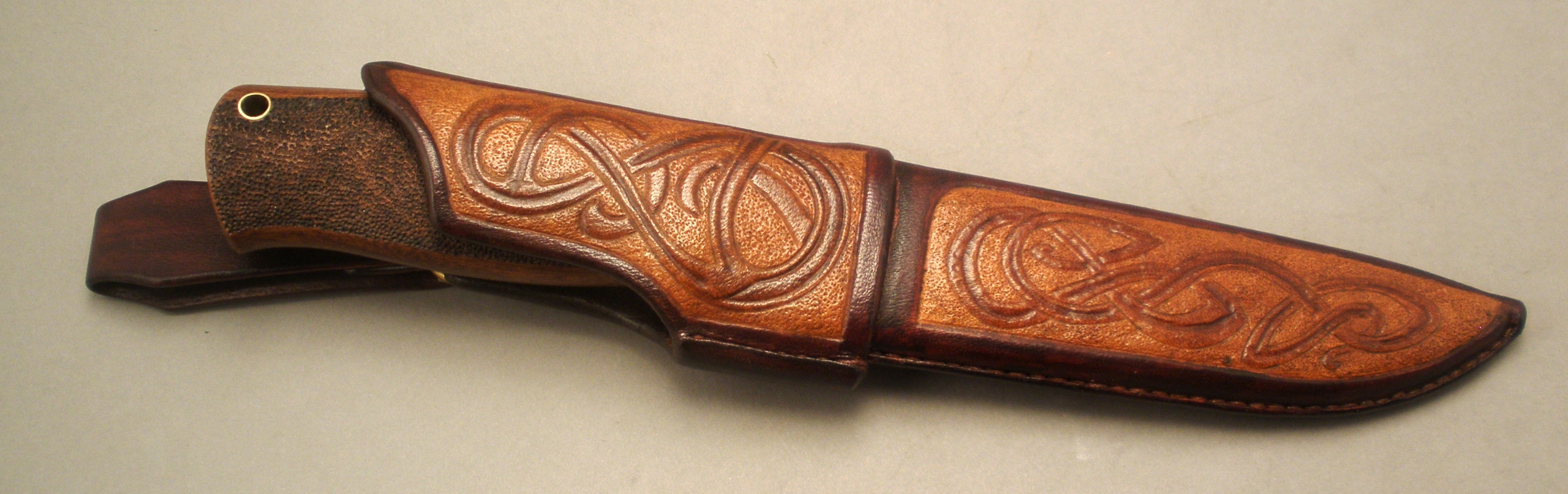

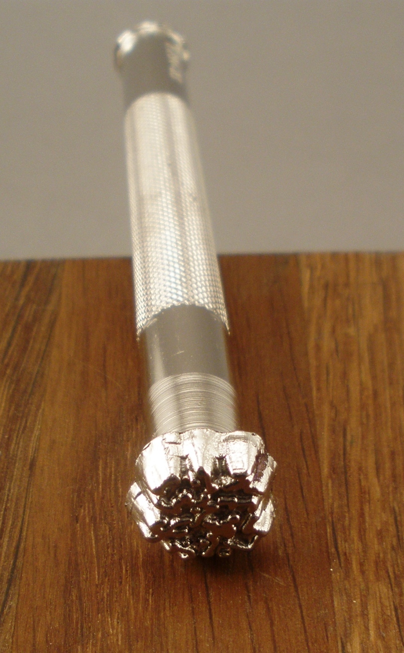

Nerukau rašė:
Labai gerai žiūrisi, įdomiai apdirbta šviesi oda :liuks2: gal pasidalintai "receptu"? Man kažkiek akį rėžia ta juoda "zagluškė", gal titaninę vertėjo dėti :/ ?
:hi:
Receptas: sudrėkintą odą pridaužai štampu kaip papuola,kad atsirastu odoje nelygumai ir chaotiškai padažai stipriai atskiestais
dažais skirtais odai dažyti. Būtinai dėčiau titaninę žagluškę jeigu rankenos galas būtu tamsios medžiagos. Žaidžiu kontrastais.

Mano akimis - šitas peilis vienas iš šauniausių darbų visame forume. Labai švarus darbas, matosi kad meistras auga su kiekvienu nauju peiliu :)
StandartinėParašytas: 2017-05-16- 18:55
:hi:
Linai ačiū už ivertinimą .

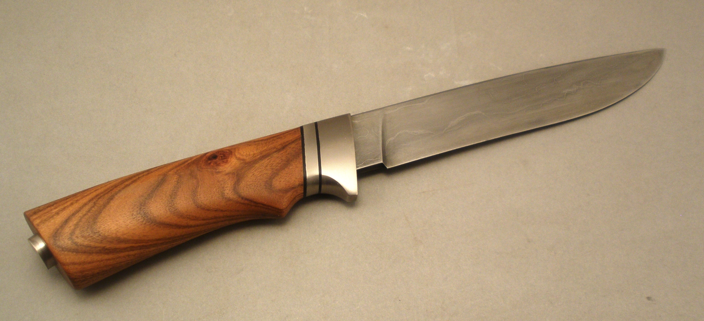

:hi:

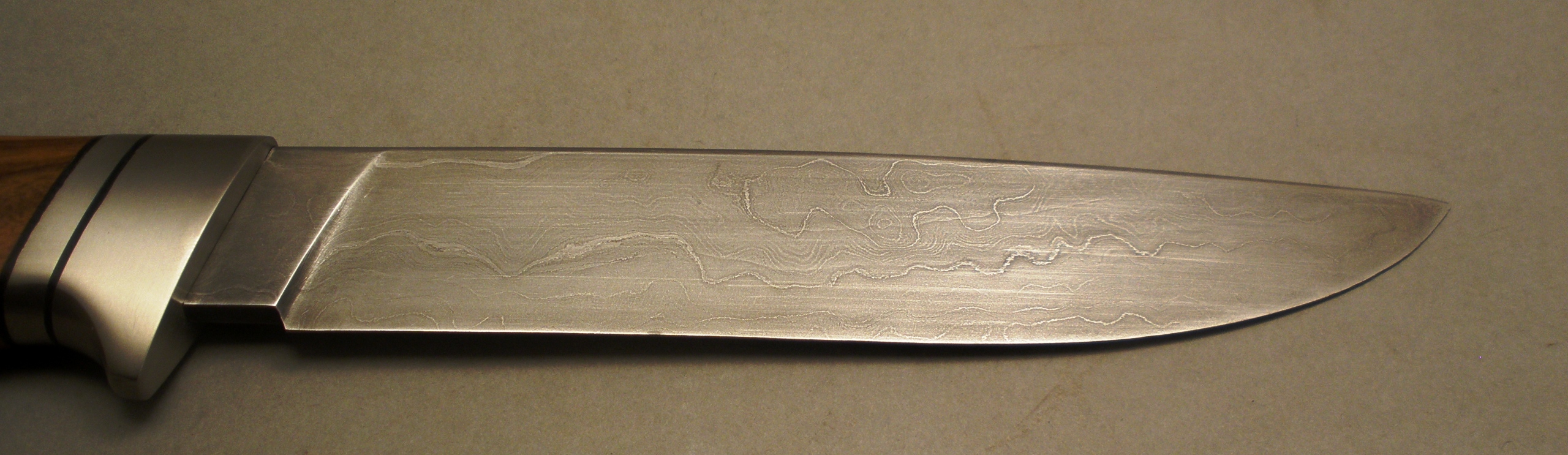

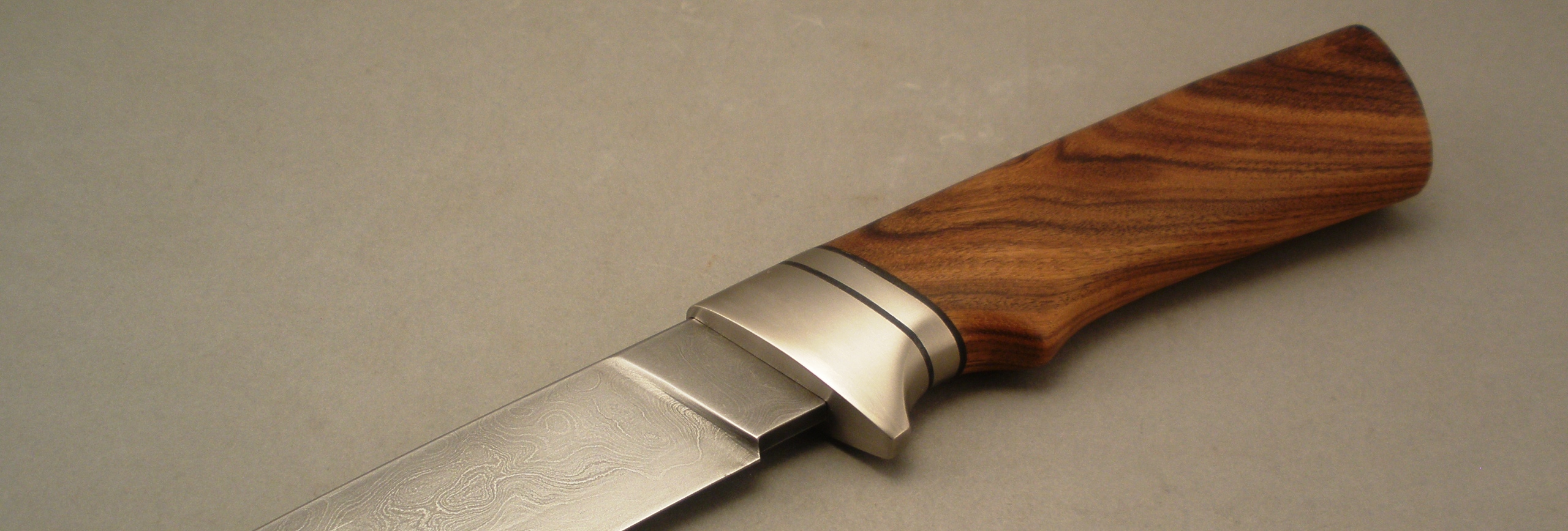

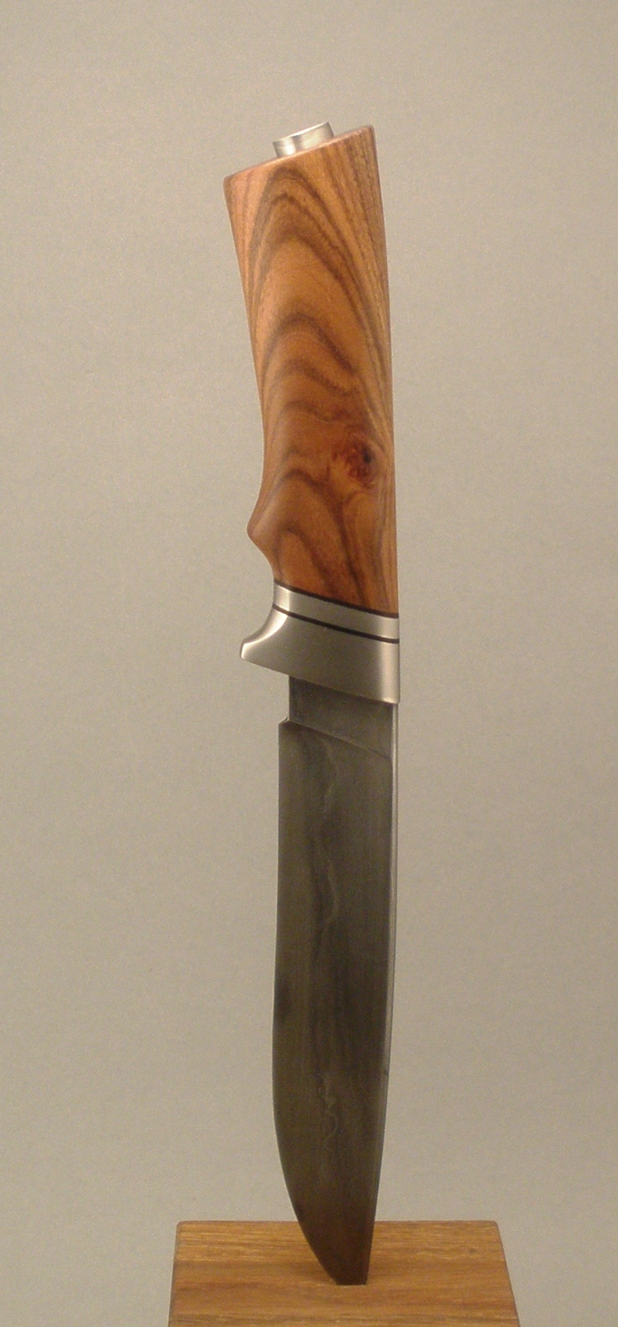

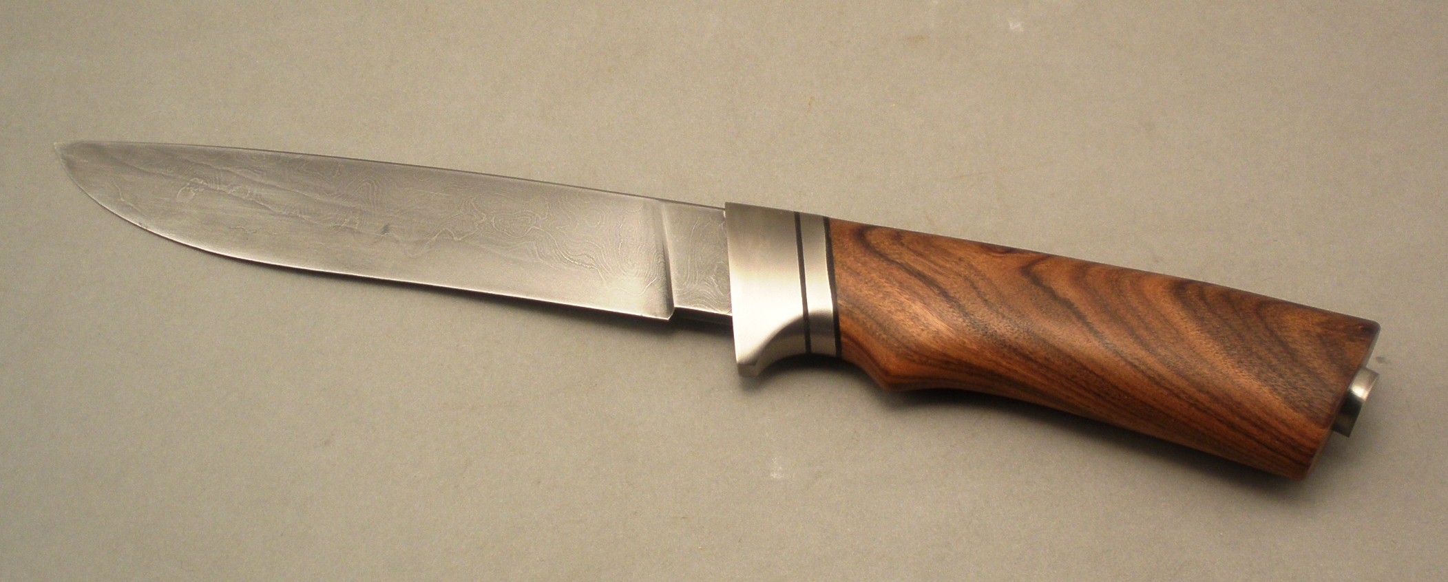

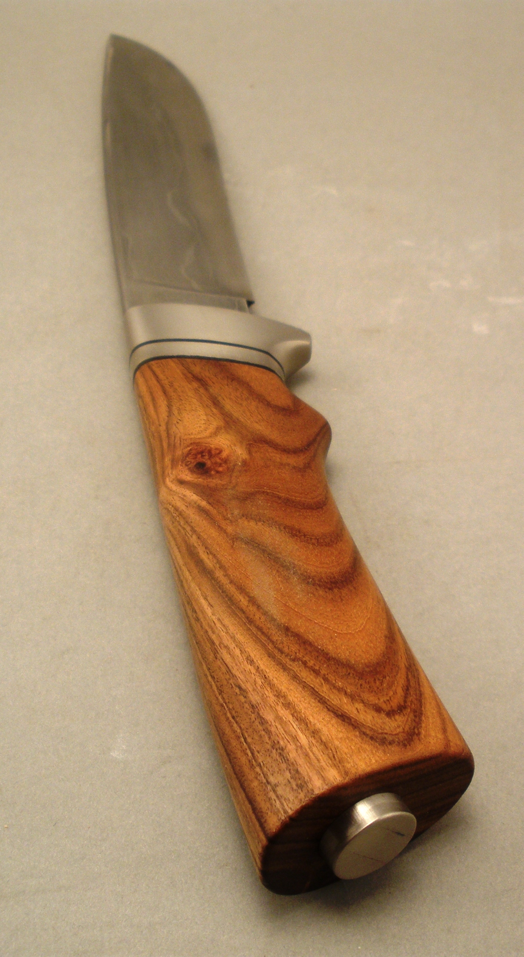

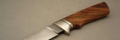

Nr. 24
Bendras ilgis-270mm
Geležtė-145x27x3,75mm. Damaskinis plienas iš Vilniaus raj. Kietumas 58-59 HRC.
Rankena-125mm, titanas, G 10, polisandras. Veržlė paslepta po titaniniu dangteliu.

StandartinėParašytas: 2017-06-15- 11:34
Dizainas kiek 'kampuotas' bet bendras vaizdas liuks! Su tokio storio titanu matyt buvo ką veikti? :)
StandartinėParašytas: 2017-06-15- 12:22
Parodykite kur tie kampai. Kol peilis nesuklijuotas gal galiu pataisyti. :help:
StandartinėParašytas: 2017-06-15- 12:30
Kažin ar taisyti reikia... Aš asmeniškai kiek užapvalinčiau bolsteriuko priekį, ir rankenos galą
StandartinėParašytas: 2017-06-15- 15:19
Pranešimai: 278
Man kulnas atrodo didokas- nesigauna sklandaus geležtės ir rankenos sujungimo.
StandartinėParašytas: 2017-06-15- 23:13
Sephas rašė:
Pritariu.Vizualiai gaunasi apatines peilio linijos disbalansas.
StandartinėParašytas: 2017-06-16- 1:54
Pranešimai: 10817
Leo rašė:
Manau taisyti nereikia, nes šiai rankenai reikia kitokios geležtės, o geležtei - kitokios rankenos. ;)

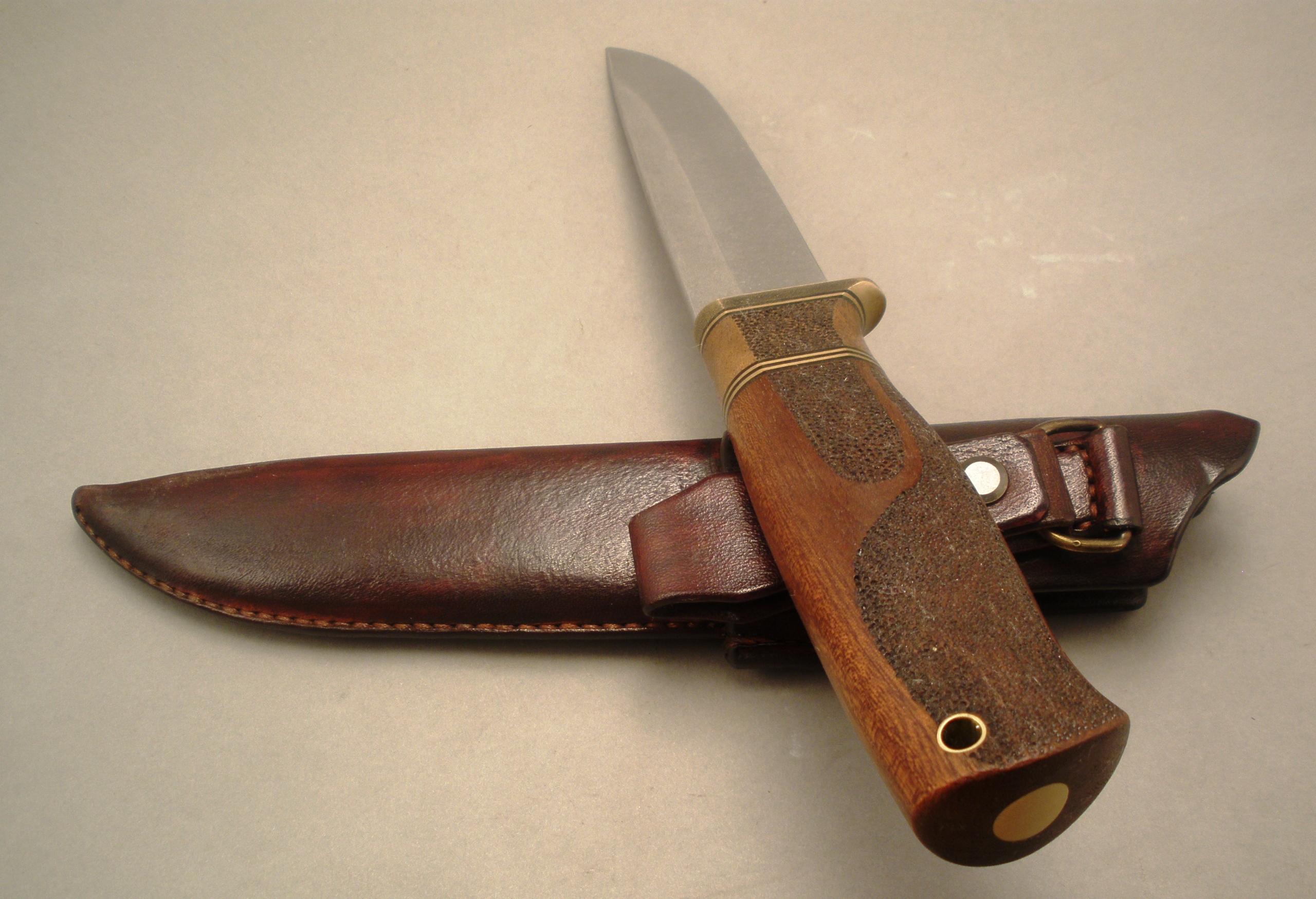

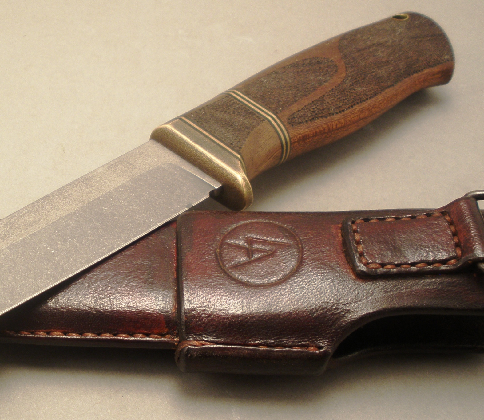

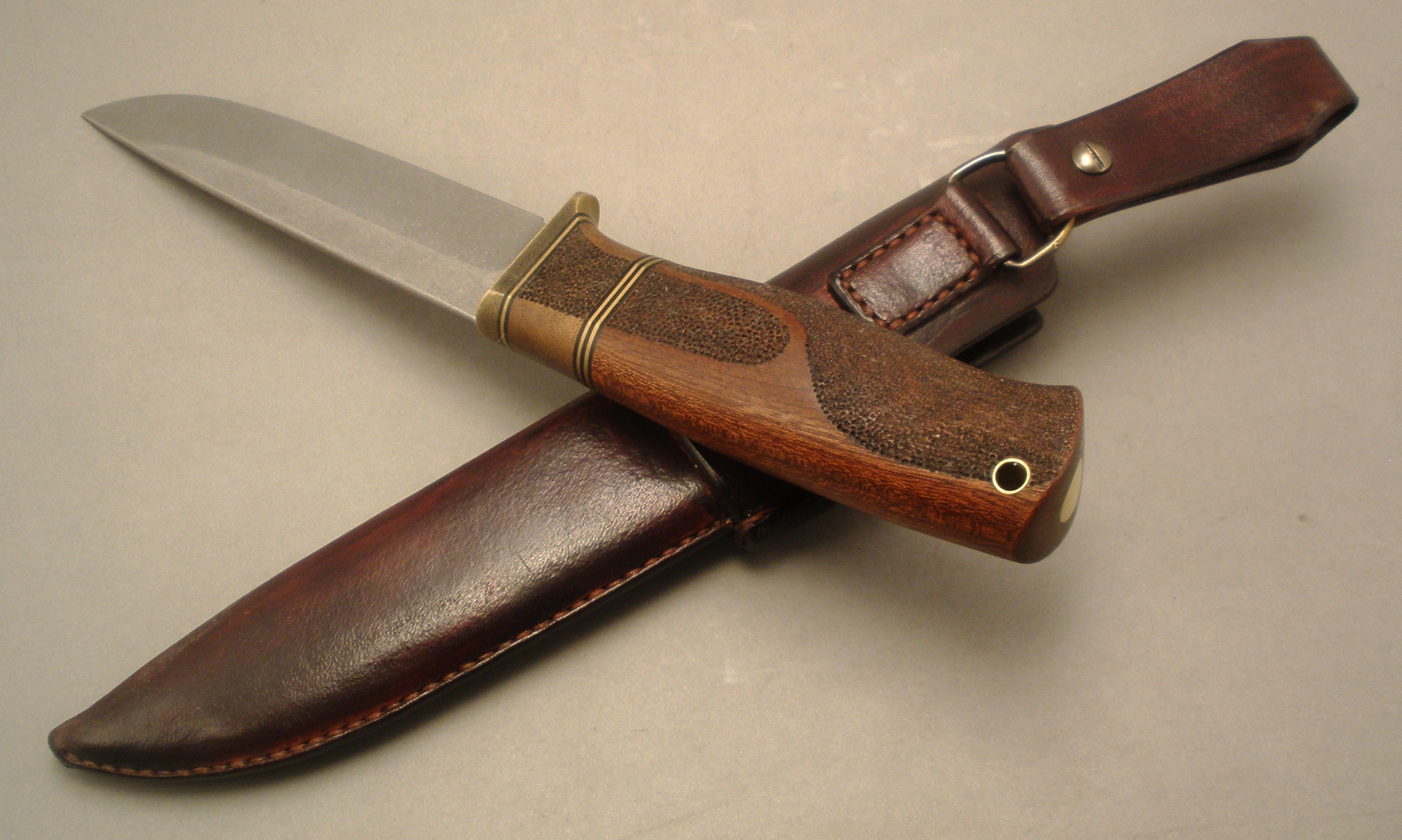

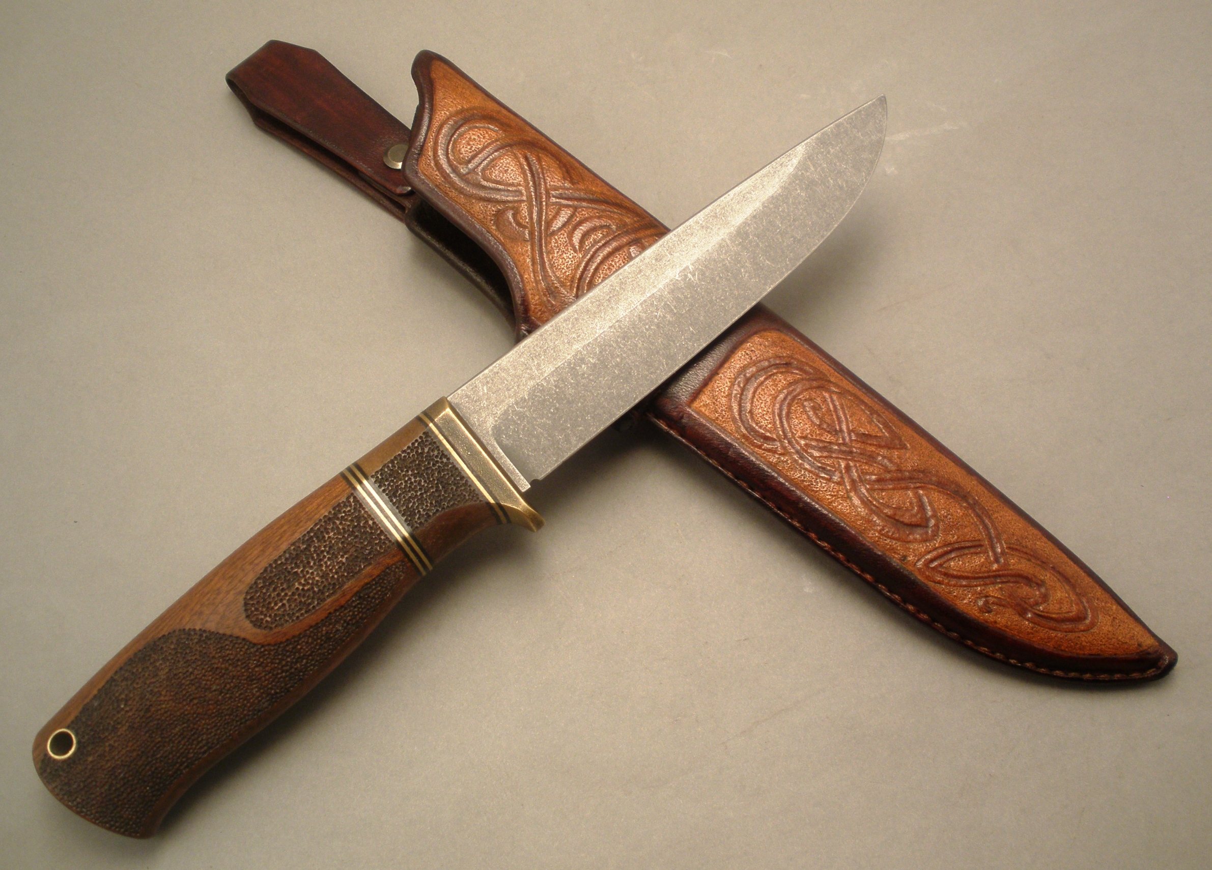

Nr.25
Bendras ilgis- 245mm
Geležtė-130x27x3,2, plienas 95x18. Kietumas- 61 HRC. Tamsinimas elektrolitu akumuliatoriams ir
galtavimas.
Rankena-115mm, sendintas žalvaris, G10, merbau. Tvirtinimas kiauryminis.
Dėklas nat. rauginimo odos. Dažymas ir raižymas Svajaus. Ačiū jam.
