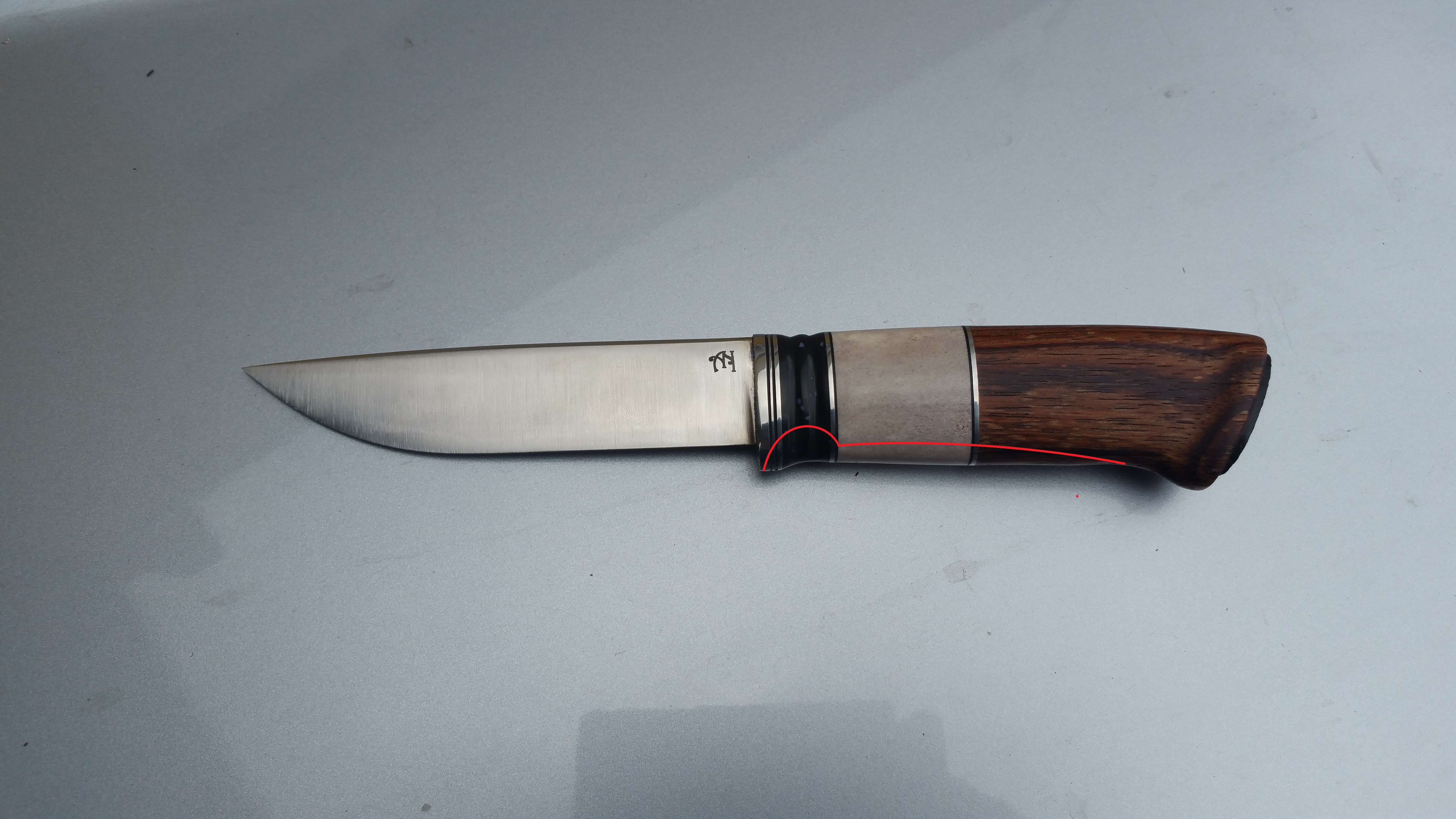

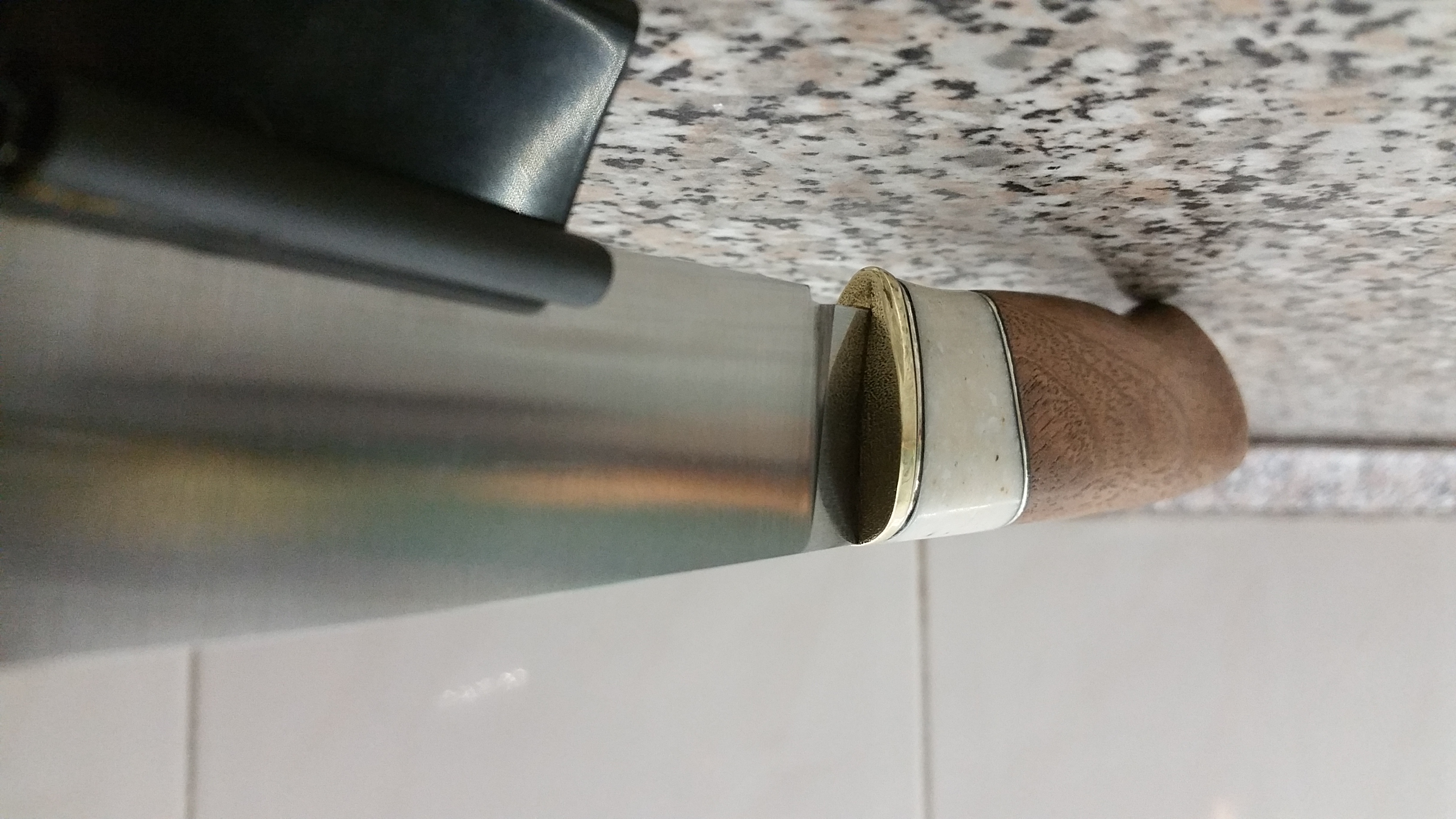

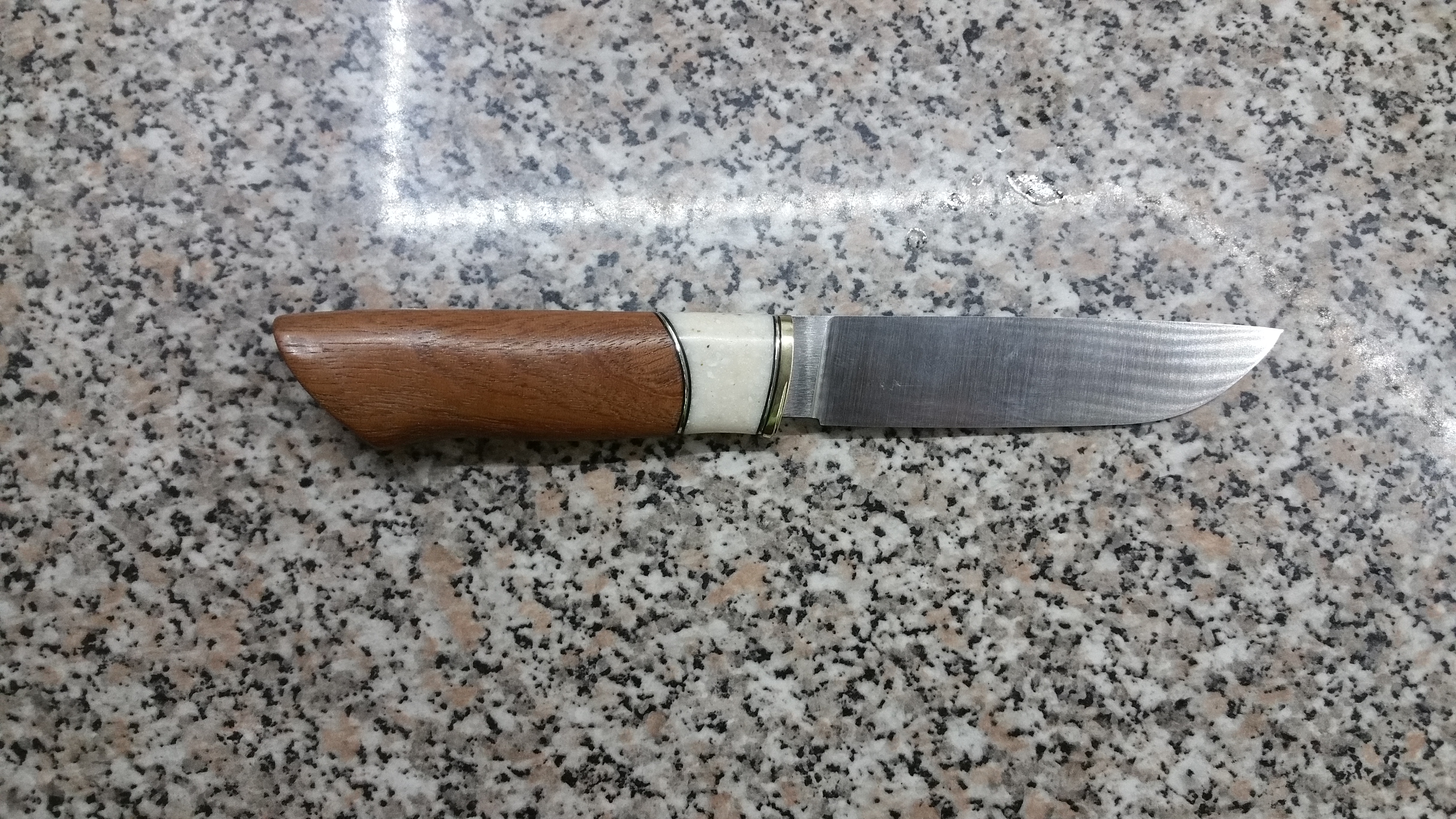

Sveiki tai jus man siulot siaurint per sita vieta?

Tikrai taip

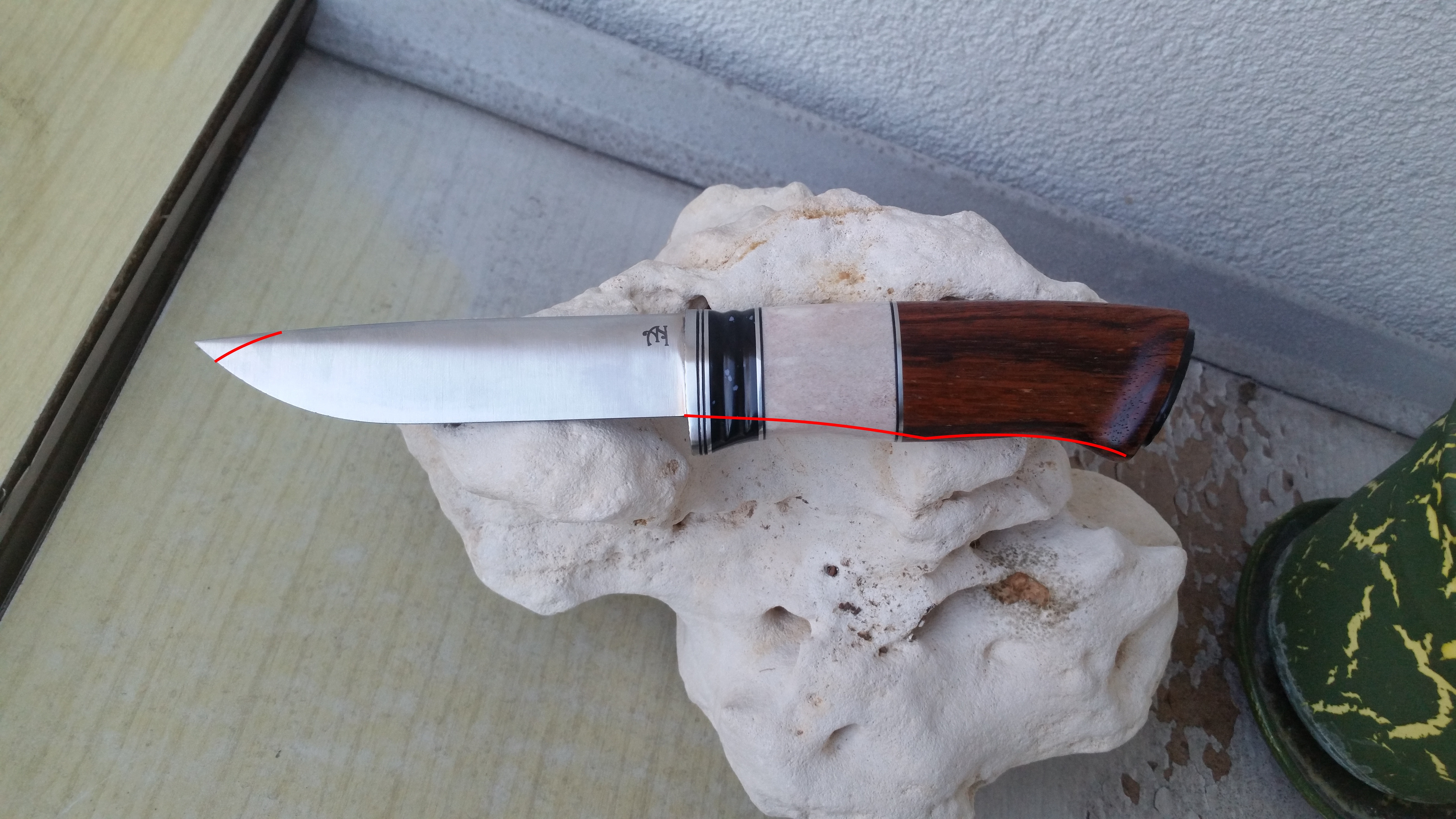

Pvz.
galimas_variantas.jpg [ 4.78 MiB | Peržiūrėta 23712 kartus(ų) ]

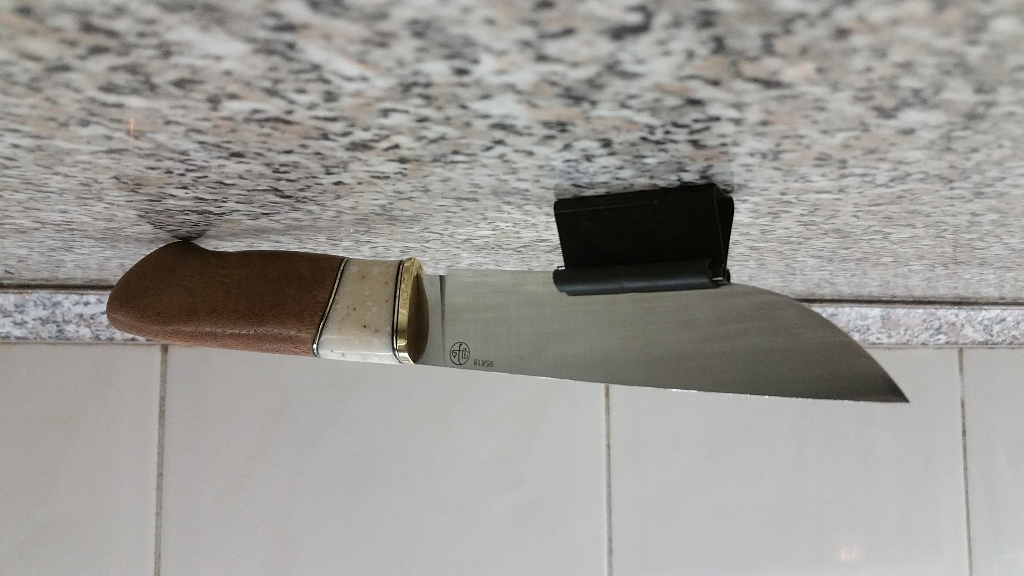

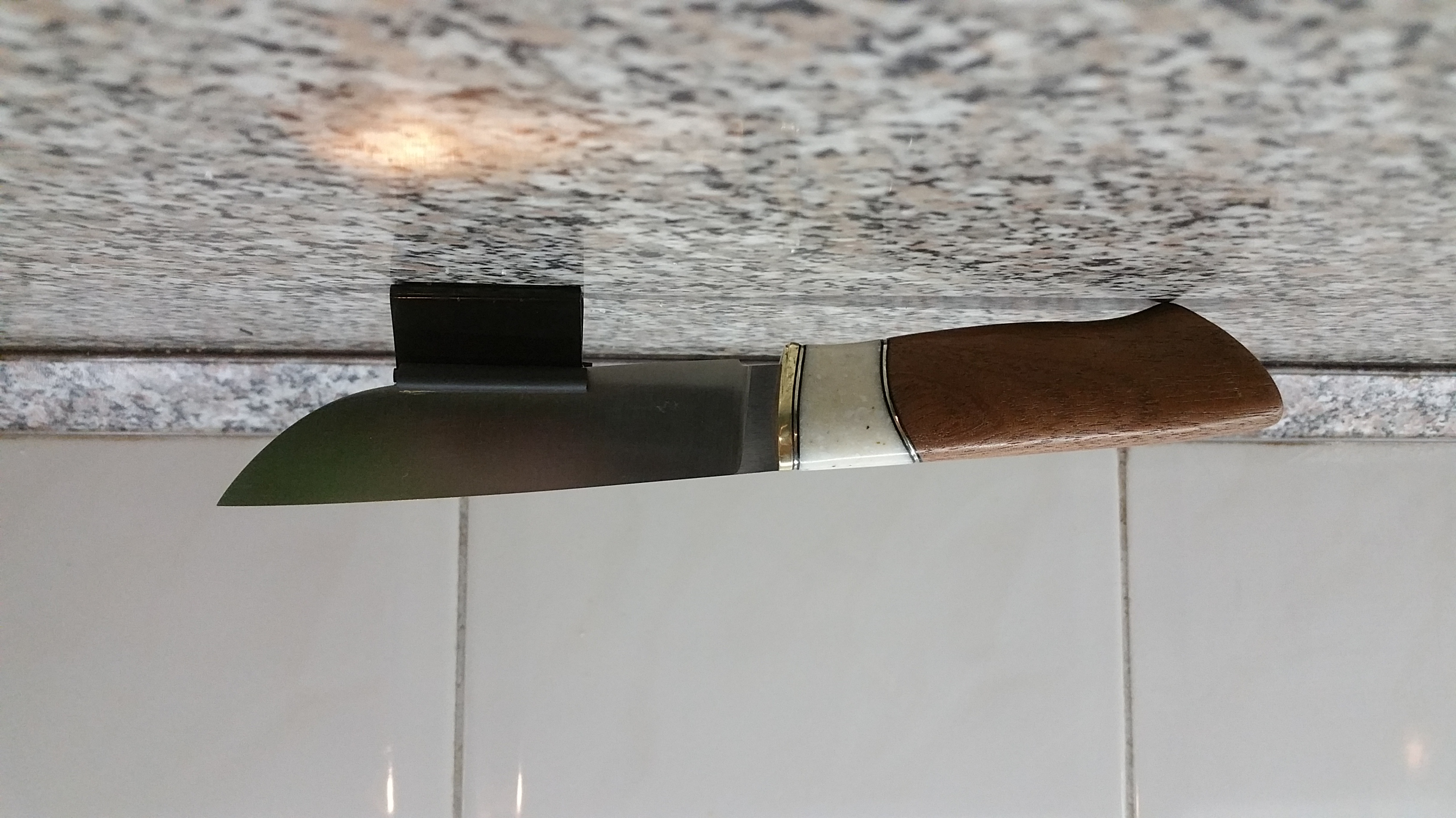

StandartinėParašytas: 2016-04-01- 14:52
Užsiregistravo: 2015-01-29- 22:33
Pranešimai: 67

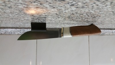

Nu va kas gavosi tik gal foto nekokia
20160401_141715.jpg [ 4.74 MiB | Peržiūrėta 23675 kartus(ų) ]

Dabar - kitas reikalas. +1
 Pranešimo tema: Re: vytis - mano darbai
StandartinėParašytas: 2016-04-01- 22:12
Tikrai geriau,bet as daryciau kad peilio rankenos apatines dalies linija sutaptu su geleztes apatines dalies linija.Esu minejes kad pirmiausia daromas busimo peilio brezinys ant popieriaus.Apsibrezes gelezte gali projektuoti ivairiausias rankenos formas ir konfiguracijas.Is nedideles savo patirties( peiliu gamyboje) galiu pasakyti kad net 1mm rankenos dizaine kartais gan stipriai keicia bendra peilio isvaizda(nors braizyboi patirties turiu pakankamai).Mano galva tai svarbiausias peilio gimimo etepas,kaip galima pagaminti gamine be detalaus jo brezinio?Pati gamyba jau technikos ir igudziu reikalas.Suprantu kad Tau Vyti galbut sunku dar islausti kaskokia imantresne forma(viskas pries akis dar) bet butent ant popieriaus matosi kur geriau nuimti o kur dadeti.Dziugu kad stengiesi,sekmes darbuose.

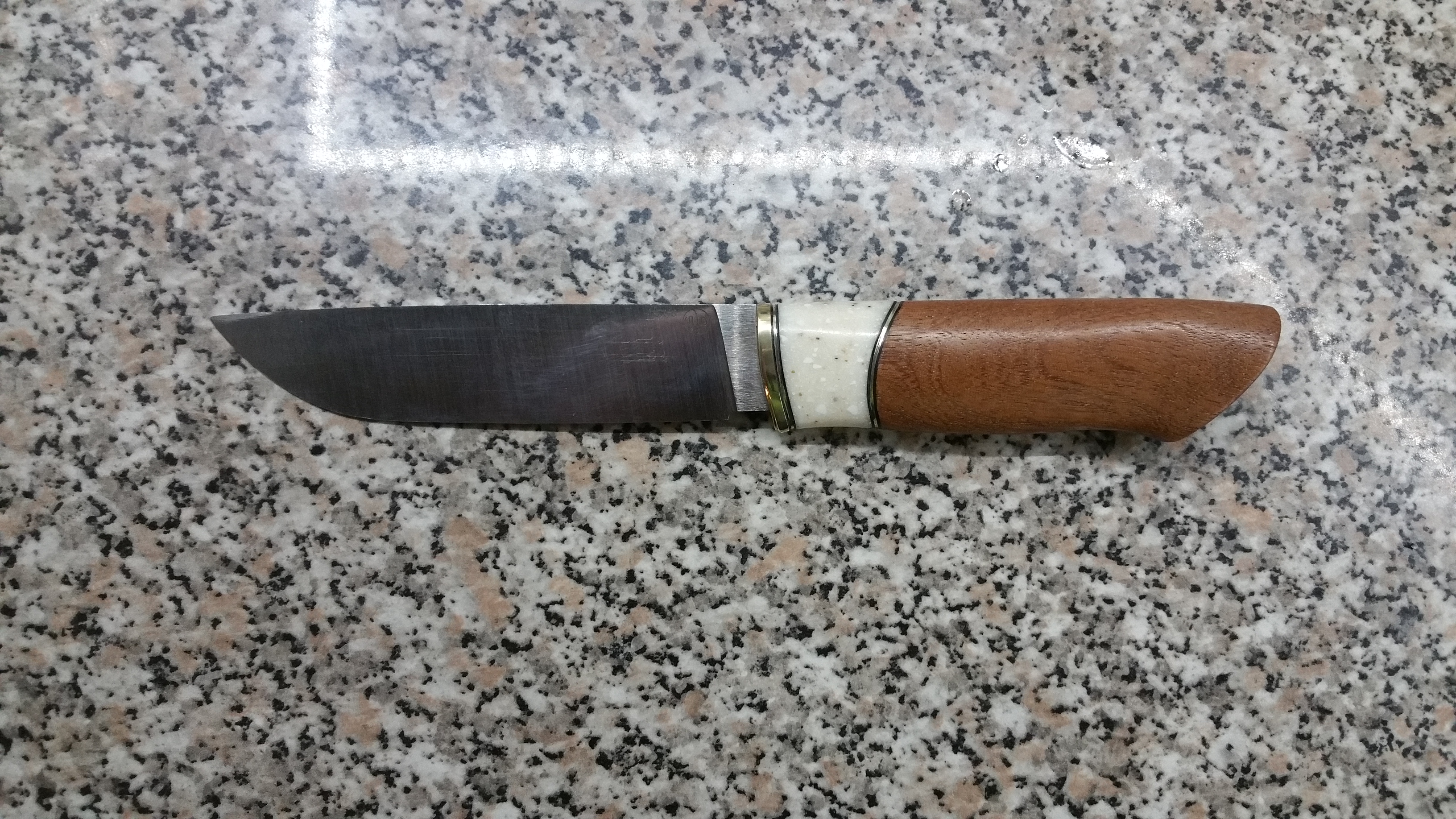

Svajus rašė:

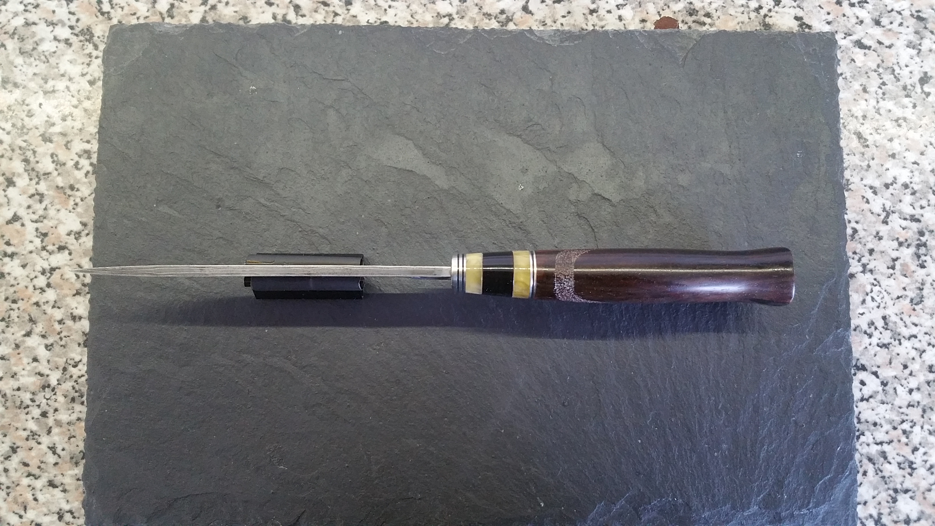

SUrizikuosiu ikisti savo trigrasi :) ...Manau dar toks sprendimas galetu isspresti vienodos rankenos linijos su gelezte klausima.
20160401_141715.jpg [ 4.23 MiB | Peržiūrėta 23345 kartus(ų) ]
StandartinėParašytas: 2016-09-08- 11:29
Tuomet jau rankena bus per plona pagal geležte ir negraziai atrodys.

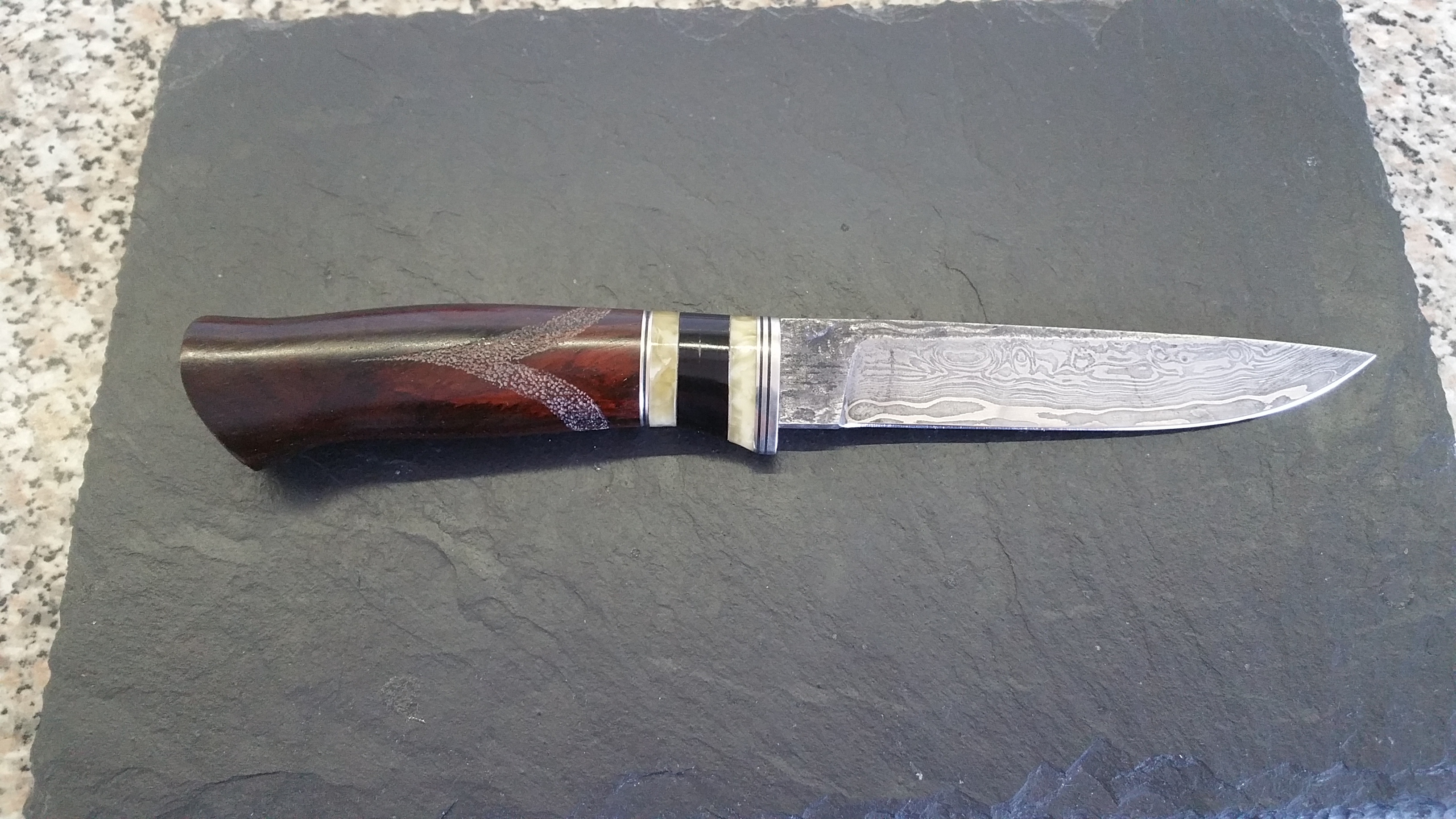

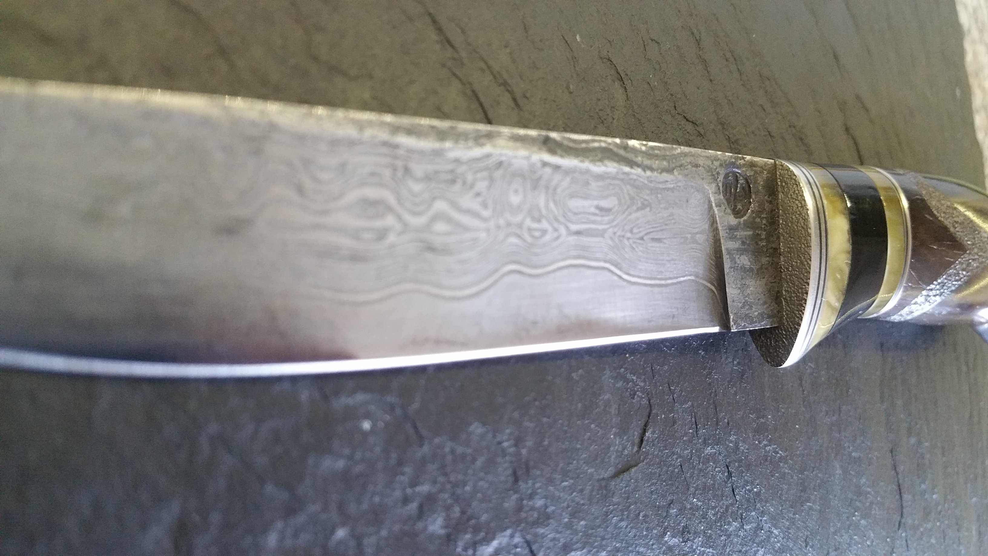

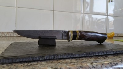

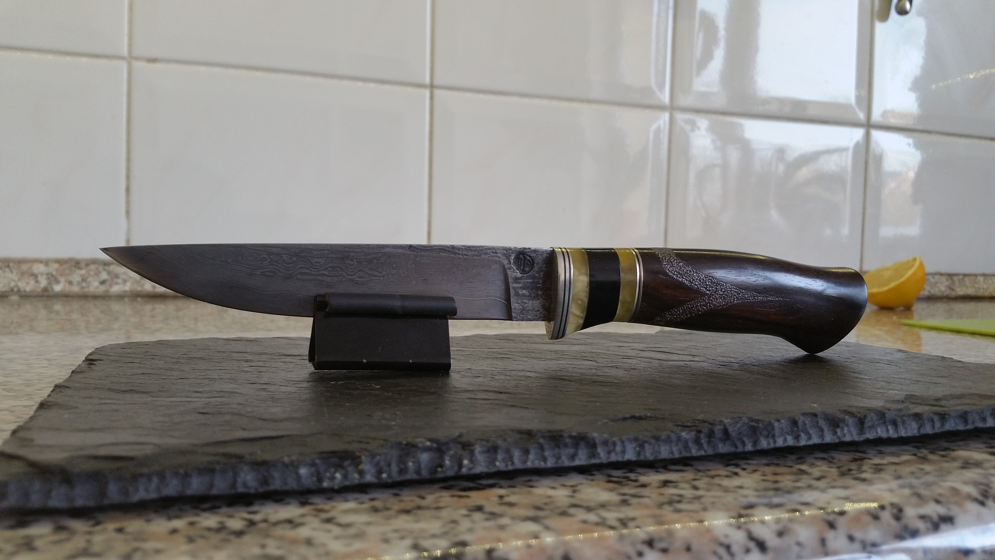

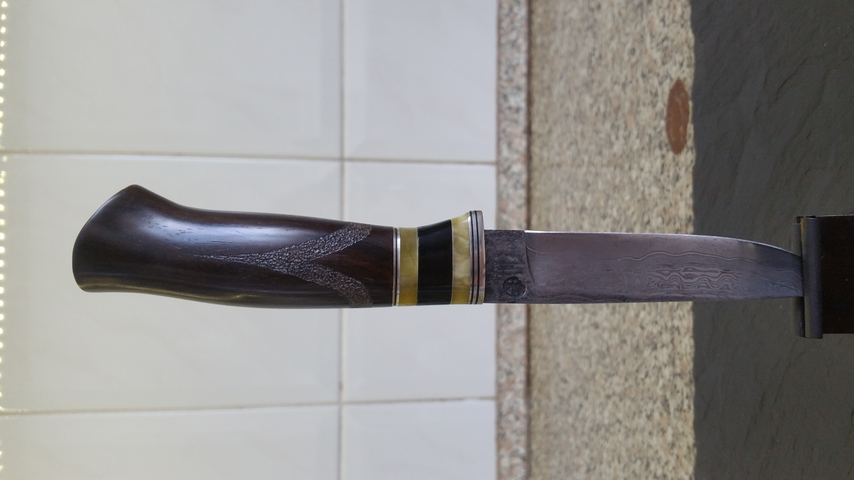

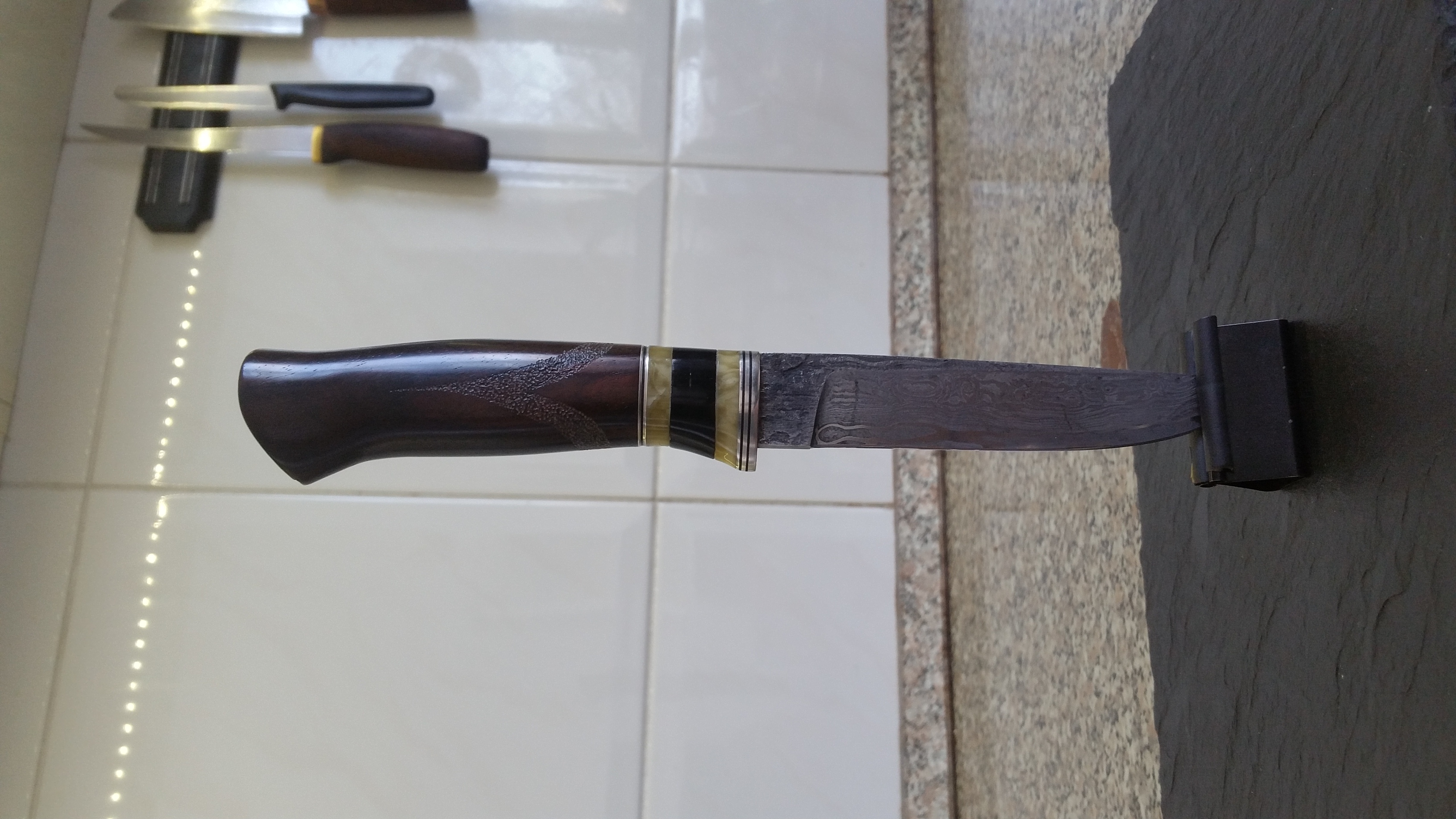

Nu va dar vienas mano paskutiniųjų darbų
20161206_172146.jpg [ 1.61 MiB | Peržiūrėta 23025 kartus(ų) ]
20161206_172127.jpg [ 1.57 MiB | Peržiūrėta 23025 kartus(ų) ]

Neblogai ziurisi,tik galetum daugiau info apie peili ikelti,kieno gelezte,kokios medz. panaudotos rankenos gamybai.Dar vienas pastebejimas,gamybos metu subraizai gelezte.Reiketu apvynioti lipnia juosta kelis kartus,nes ant skersinio satino matosi isilgines riskes.

vytis rašė:
Neblogai, tik kur matmenų ir medžiagų aprašymas? 8(

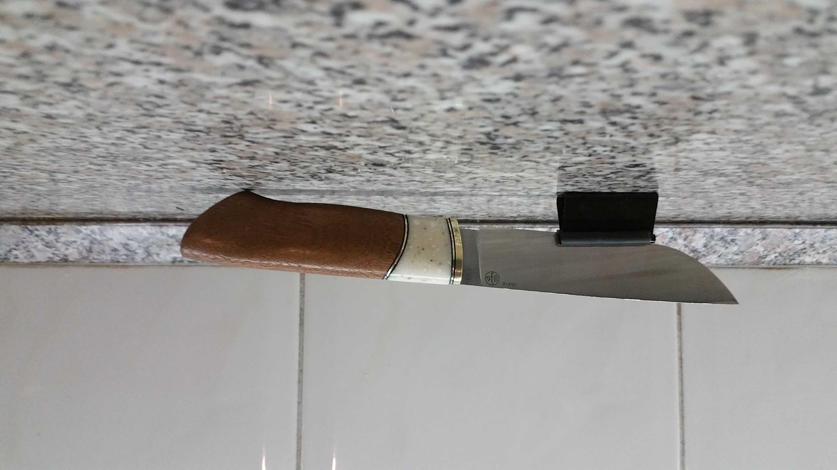

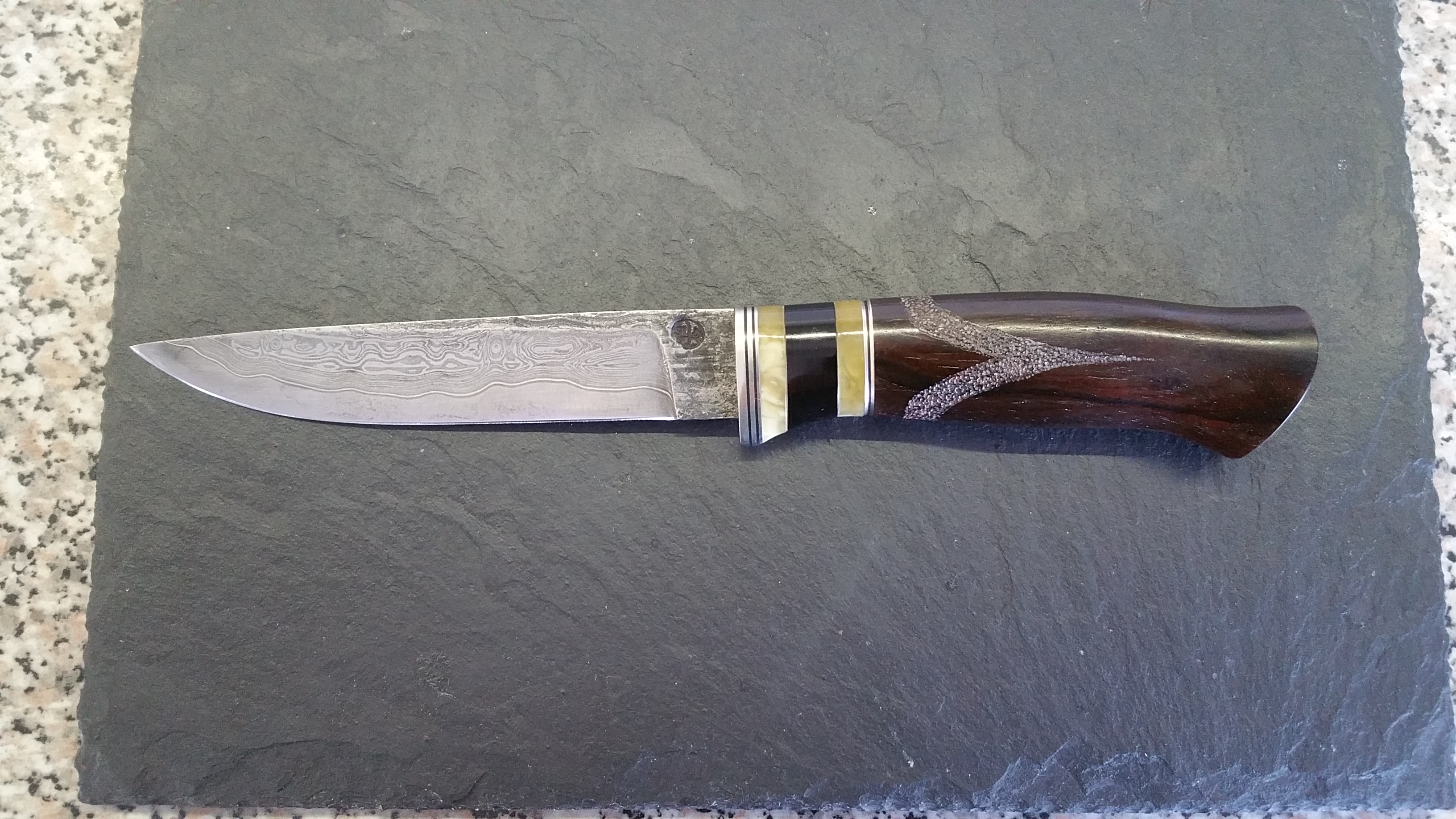

Sveiki visi su naujausiais metais visus
Naujas darbas šiais metas:)
Geležtė A.Prikazčikovo laminatas
130×23×4mm, Hrc 59/60
Rankenos medienos rūšies nežinau nes močiutė dovanų iš tailando turgaus parvežė:)))
Buivolo ragas,gintaras,vulk fibra,ir melchioras
Bendras ilgis 250mm
20170105_105801.jpg [ 2 MiB | Peržiūrėta 22526 kartus(ų) ]
