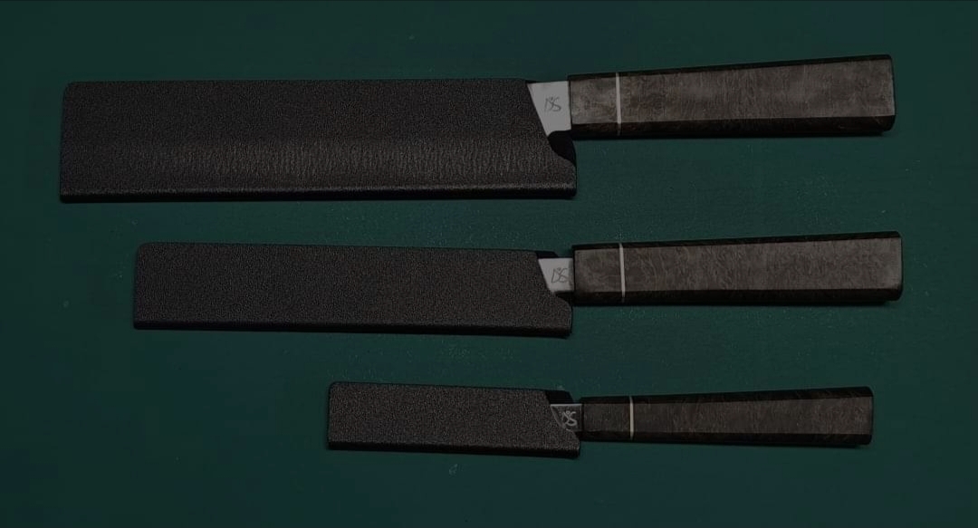

StandartinėParašytas: 2023-09-30- 10:01

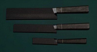

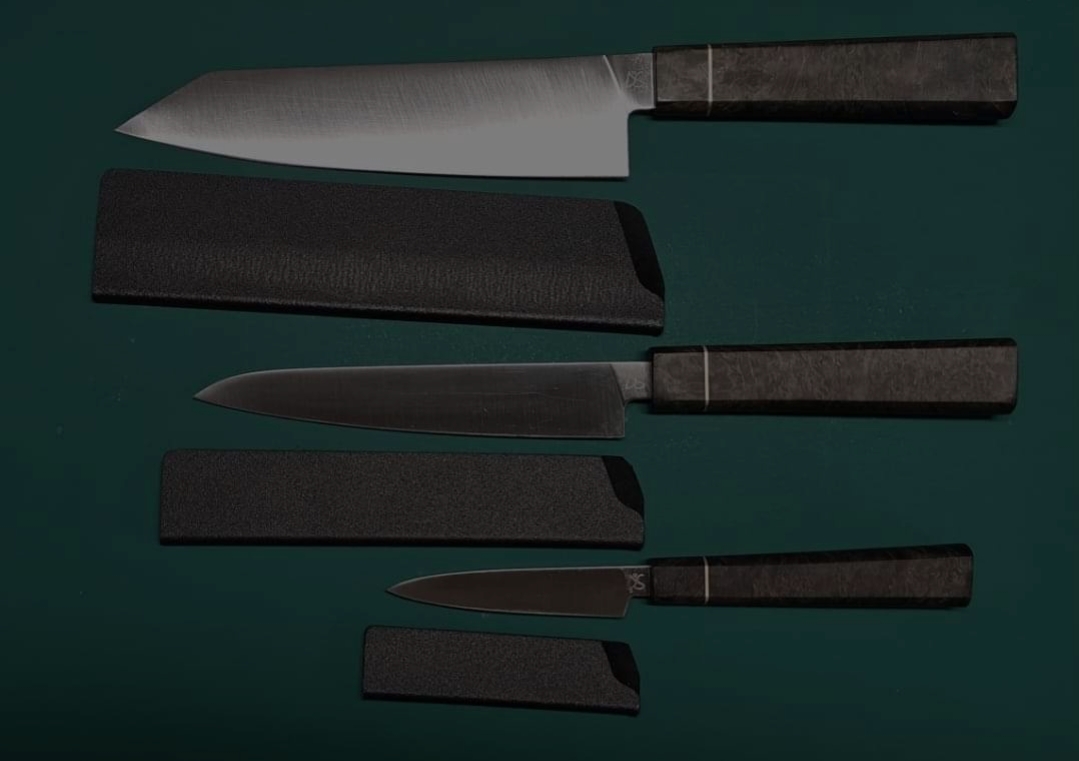

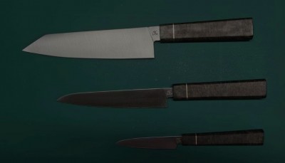

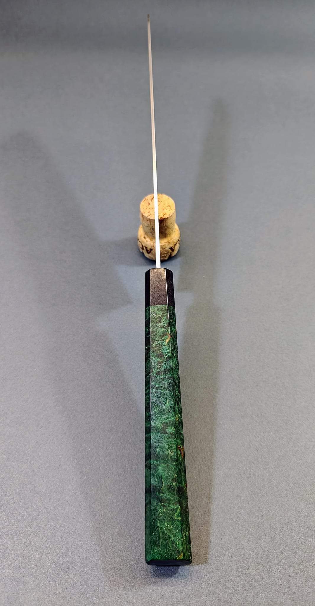

Dar vienas komplektukas, šis be didžiojo šefo, nes uošviui per didelis. Tas pats X50CrMov15 ir geležčių išmatavimai panašūs į ankstesnio komplekto:
185mm
153mm
85mm
Rankenoje kareliškas beržas iš ir bronzos tarpinė
Screenshot_2023-09-30-09-58-57-18_a23b203fd3aafc6dcb84e438dda678b6.jpg [ 125.2 KiB | Peržiūrėta 11853 kartus(ų) ]
Screenshot_2023-09-30-09-59-11-69_a23b203fd3aafc6dcb84e438dda678b6.jpg [ 201.4 KiB | Peržiūrėta 11853 kartus(ų) ]
IMG_20230930_095943.jpg [ 175.25 KiB | Peržiūrėta 11853 kartus(ų) ]

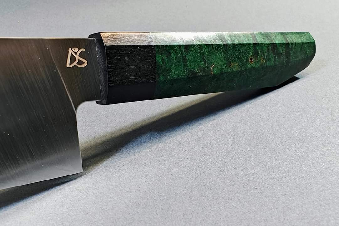

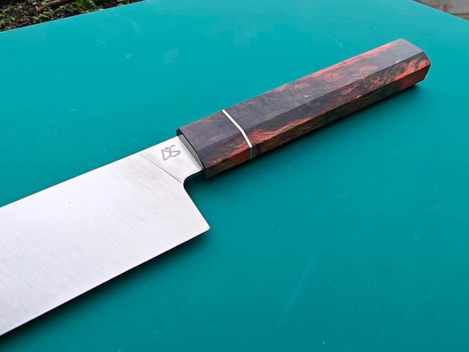

StandartinėParašytas: 2023-11-02- 10:51

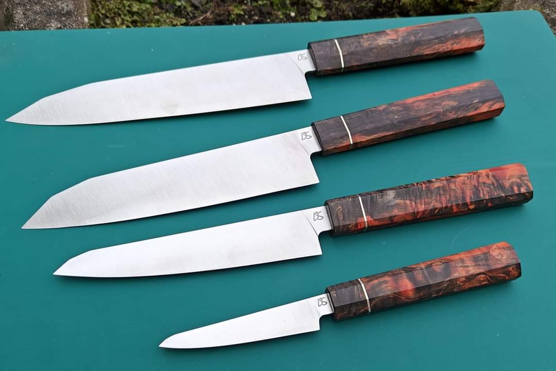

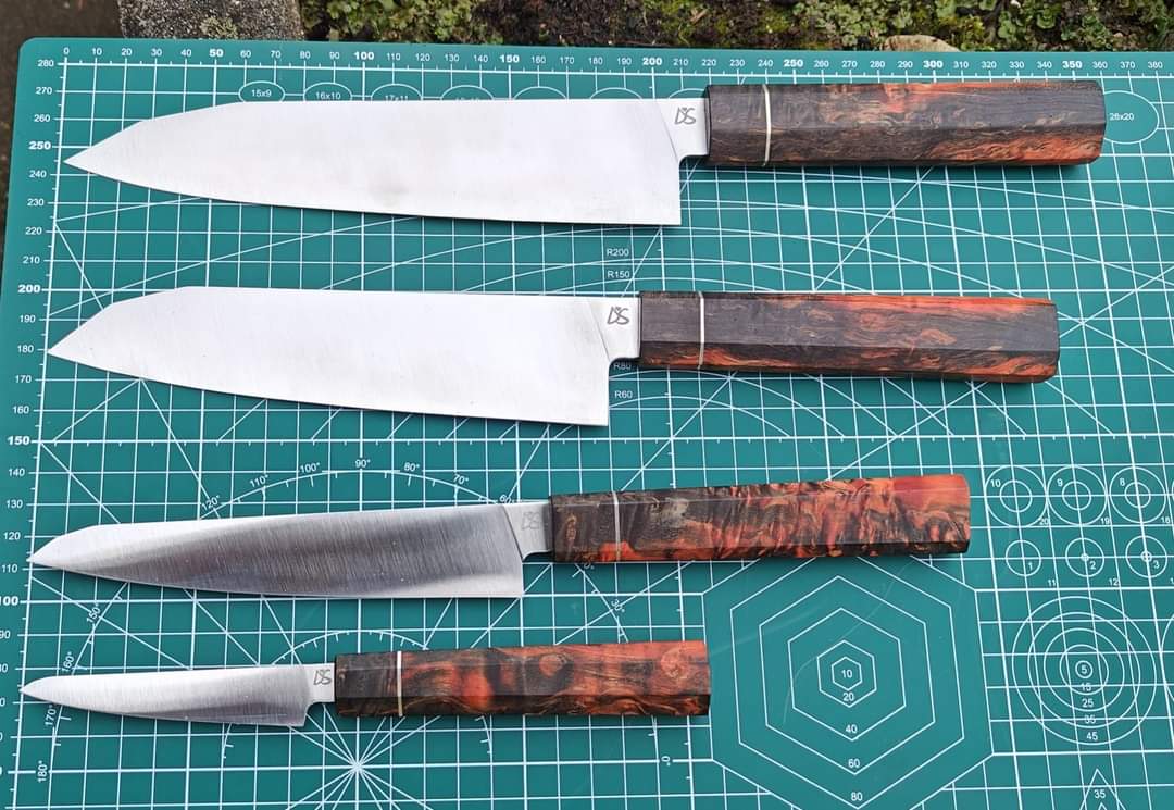

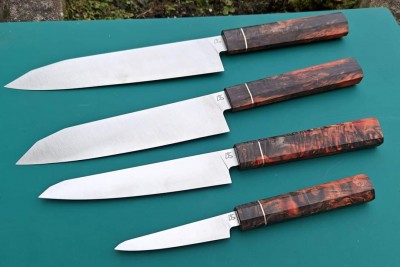

Komplektas iš X50CrMov15 (taip, ir vėl)
Rankenoje stabilizuotas kareliškas beržas ir naujasidabris
FB_IMG_1698911240926.jpg [ 50.88 KiB | Peržiūrėta 11780 kartus(ų) ]
FB_IMG_1698911245770.jpg [ 125.43 KiB | Peržiūrėta 11780 kartus(ų) ]
FB_IMG_1698911263539.jpg [ 18.58 KiB | Peržiūrėta 11780 kartus(ų) ]
FB_IMG_1698911268560.jpg [ 17.13 KiB | Peržiūrėta 11780 kartus(ų) ]
FB_IMG_1698911251833.jpg [ 34.51 KiB | Peržiūrėta 11780 kartus(ų) ]
FB_IMG_1698911257036.jpg [ 26.65 KiB | Peržiūrėta 11780 kartus(ų) ]

 Pranešimo tema: Re: DaniSei darbai
StandartinėParašytas: 2023-11-02- 18:36
Dėkui Vladai, šiam komplekte, skirtingai nuo ankstesnių, padarytas suvedimas į nulį, darant nuolydžių re-grind'ą. Pavyko neblogą convex'ą padaryti.
Po 240 juostos praeita su 400 scotch-brite ir cork'u

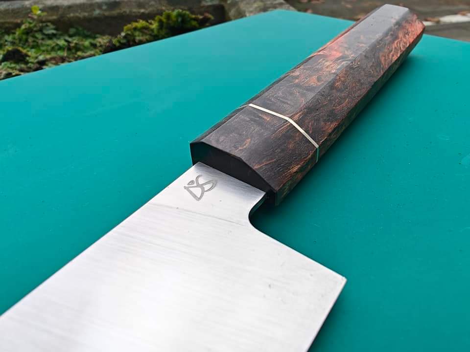

StandartinėParašytas: 2023-11-09- 21:19

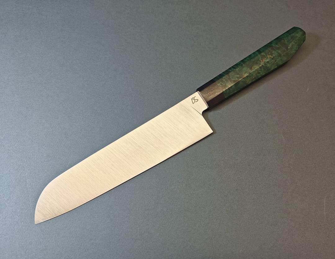

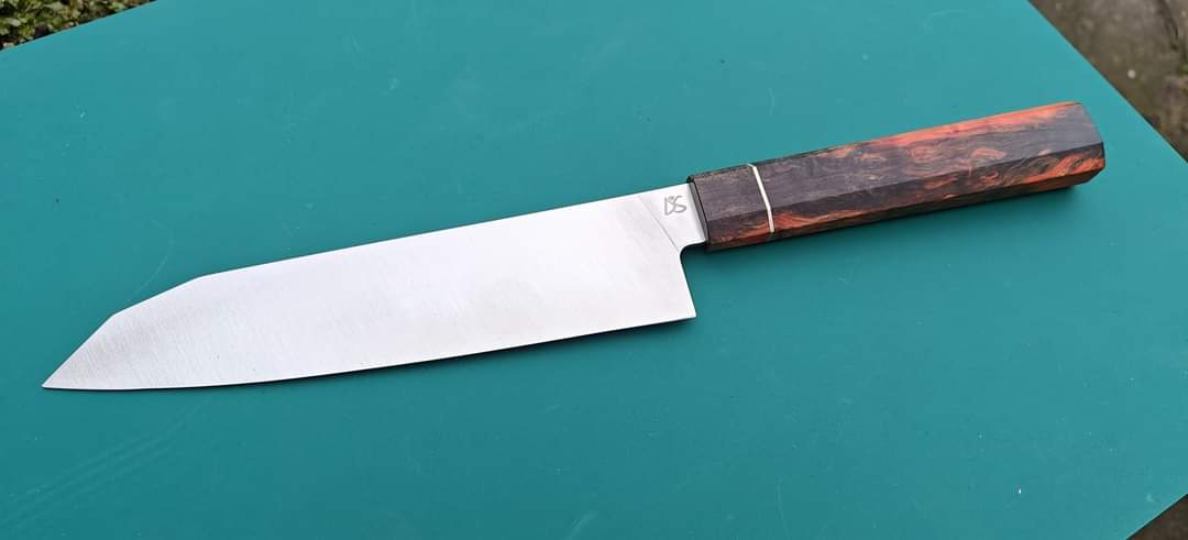

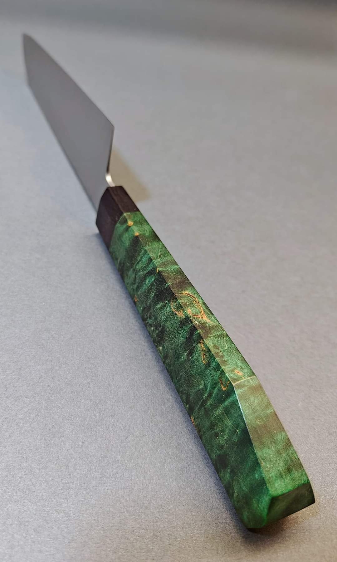

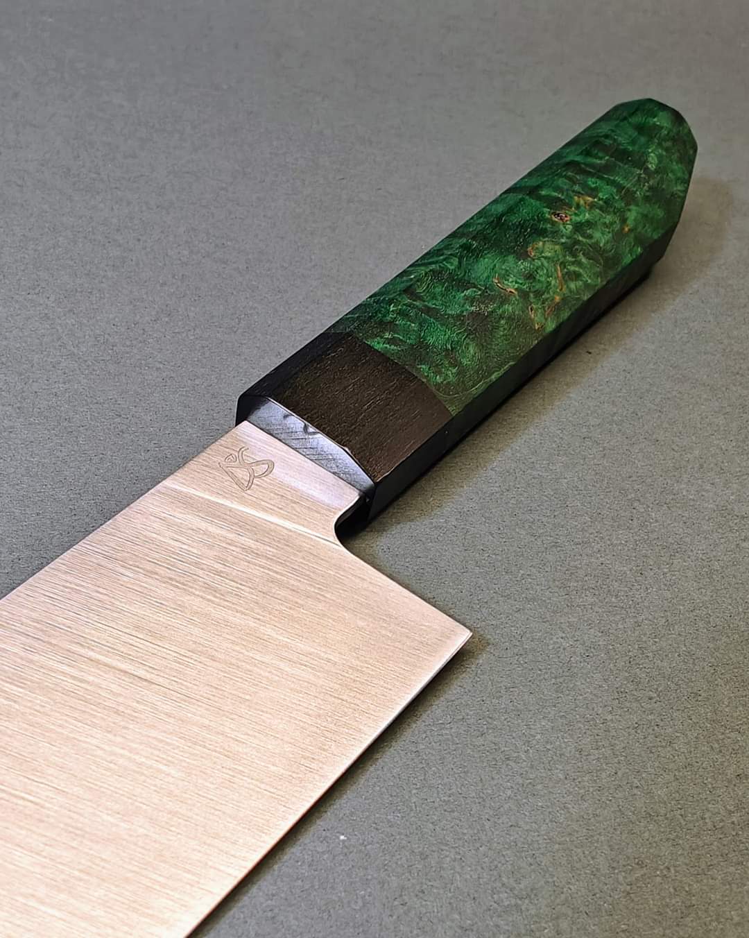

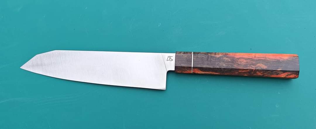

Santoku stiliaus peilis iš X50CrMov15
Rankenoje skroblas ir kareliškas beržas
Ašmenys suvesti į nulį, specialiai palikti grubesni nuolydžiai po scotch-brite. Tikimasi geresnių savybių, nelimpant maistui.
Galandimas 30+35°
FB_IMG_1699553734149.jpg [ 76.97 KiB | Peržiūrėta 11702 kartus(ų) ]
FB_IMG_1699553737815.jpg [ 79.22 KiB | Peržiūrėta 11702 kartus(ų) ]
FB_IMG_1699553741123.jpg [ 158.46 KiB | Peržiūrėta 11702 kartus(ų) ]
FB_IMG_1699553744130.jpg [ 121.73 KiB | Peržiūrėta 11702 kartus(ų) ]
FB_IMG_1699553747287.jpg [ 167.78 KiB | Peržiūrėta 11702 kartus(ų) ]

StandartinėParašytas: 2023-11-10- 11:13
Peilis padarytas labai gerai, bet norėtūsi aprašyme matmenų.
Ir dar bent jau mano supratimu "suvedimas į nulį" = "skandinaviški nuolydžiai", o čia suvesta į kažkokį 0,X mm ir ašmenys galąsti net dviem kampais.
StandartinėParašytas: 2023-11-10- 12:53
tas mano "suvesta į nulį" reiškia, kad iki galandimo buvo nulis, o po galandimo nebematavau. dėkui už pastebėjimą. ateity galvosiu, kaip suformuluoti :)

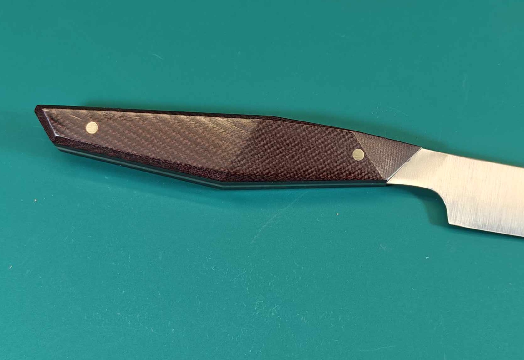

StandartinėParašytas: 2023-11-24- 22:03

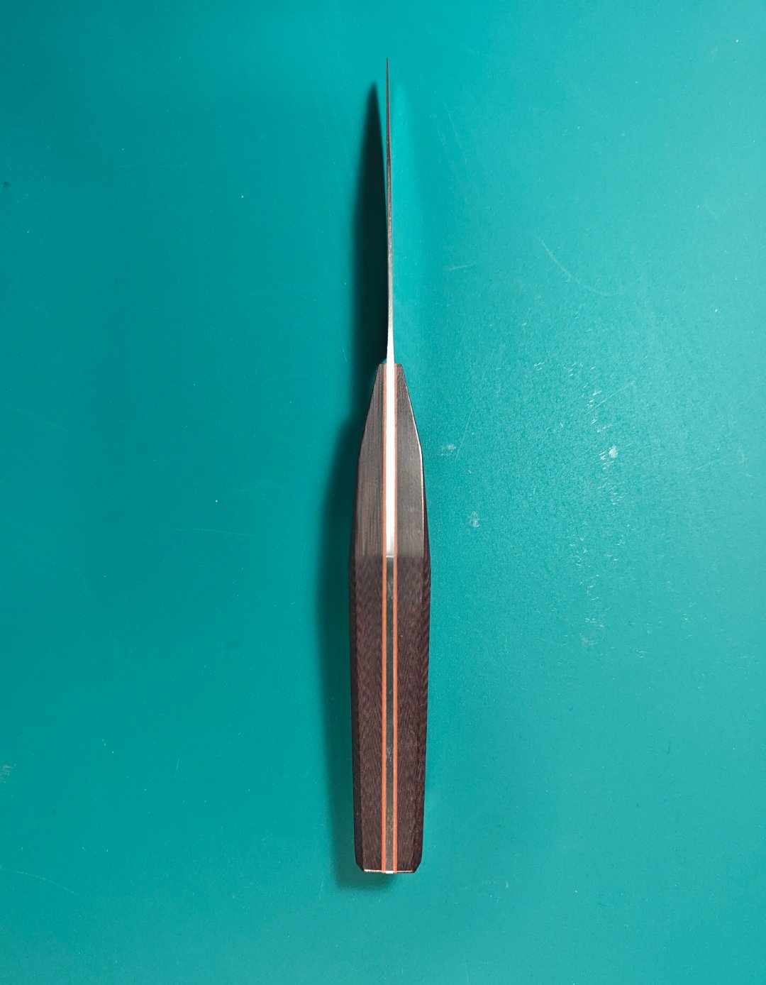

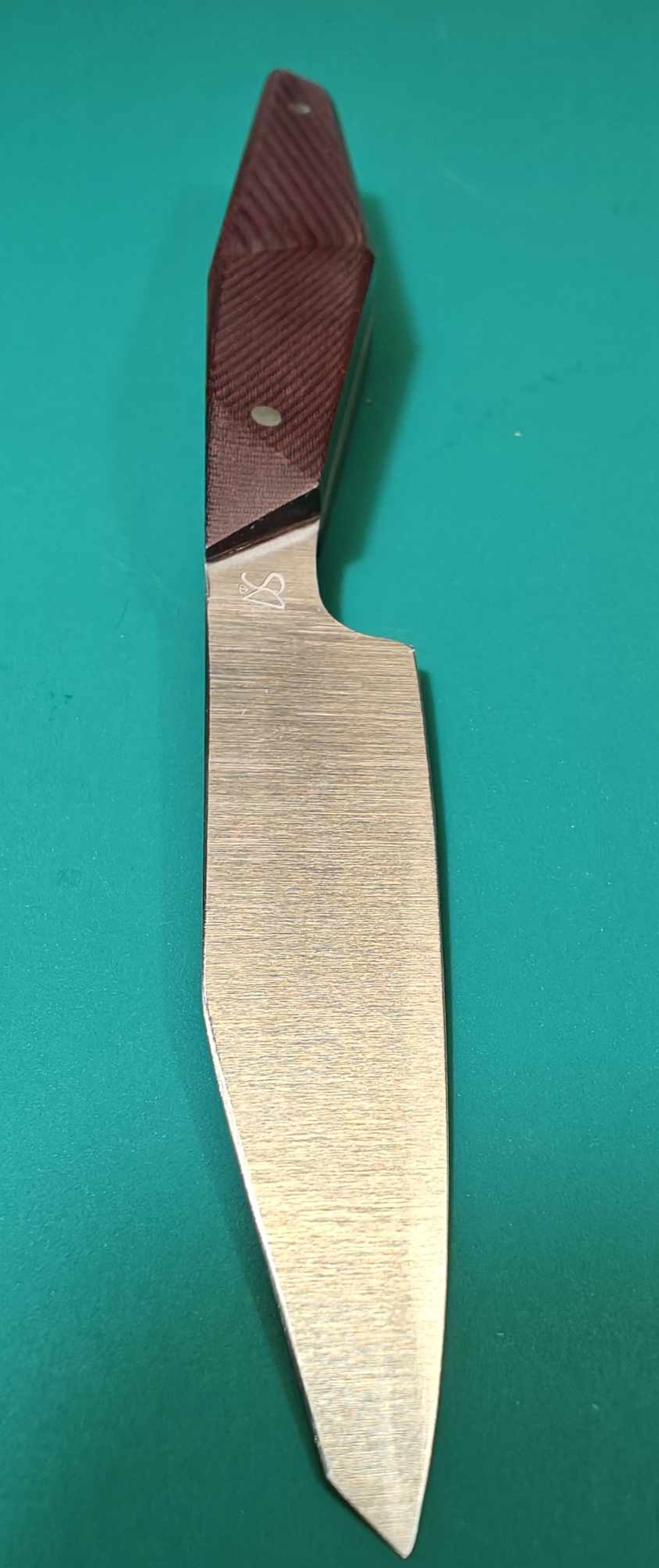

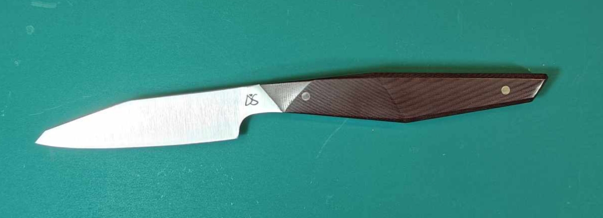

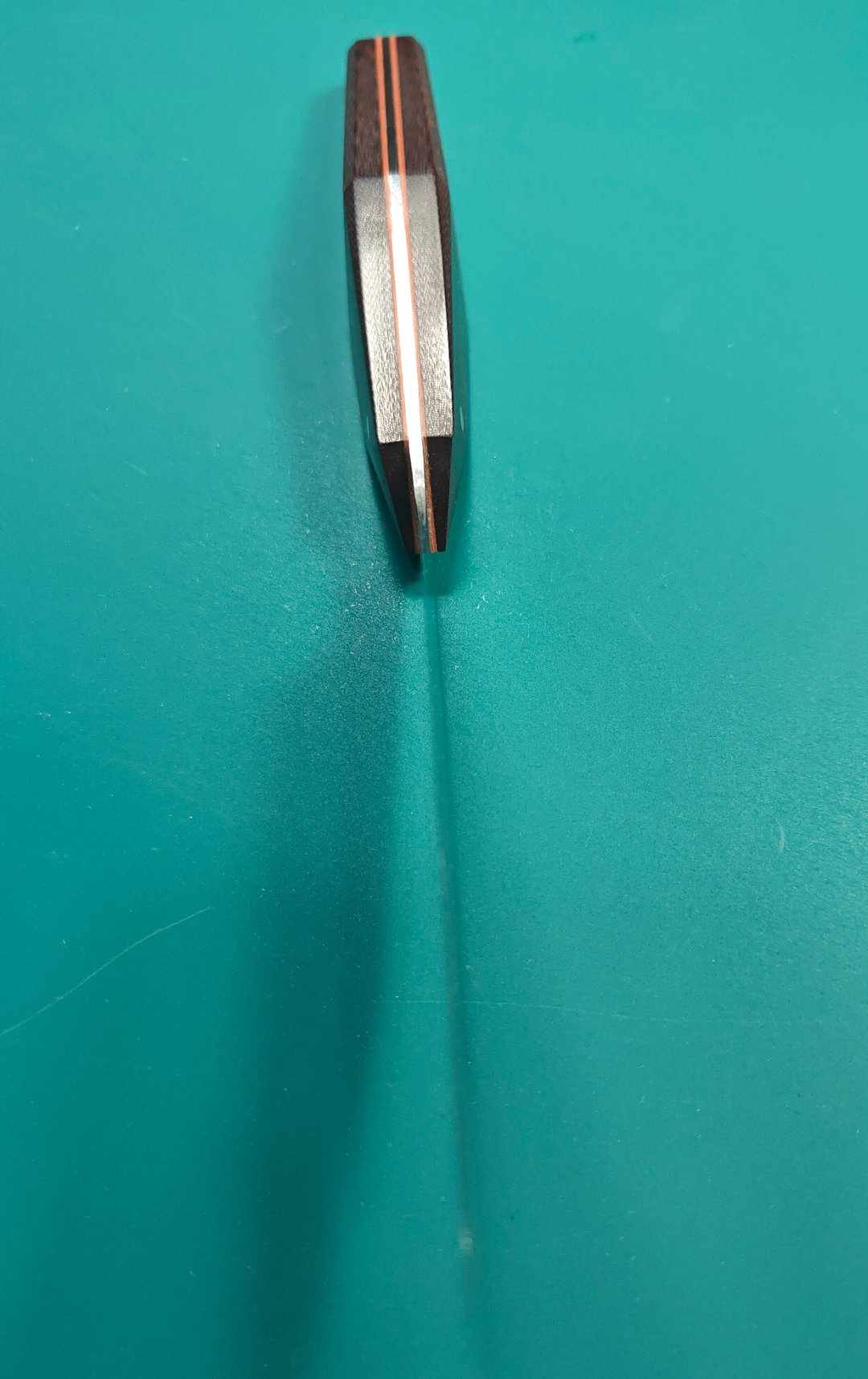

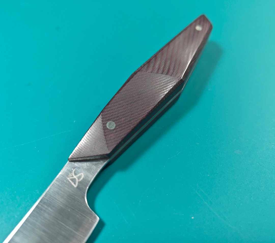

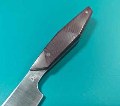

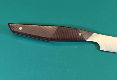

Mažasis virtuvės pagalbininkas iš X45 plieno
Rankenoje micarta su vulkanizuotos fibros liner'iais, naujasidabris kniedės
Išmatavimai:
Geležtė 78x19,5x1,5 mm
Rankena 105x19x17,2 mm
Bendras ilgis 195 mm
Pjaunamoji briauna suformuota su brukštais bendru 30° pirminiu kampu + 35° antrinis
IMG_20231124_205246.jpg [ 186.75 KiB | Peržiūrėta 11527 kartus(ų) ]
IMG_20231124_205103.jpg [ 604.41 KiB | Peržiūrėta 11527 kartus(ų) ]
IMG_20231124_205202.jpg [ 492.11 KiB | Peržiūrėta 11527 kartus(ų) ]
received_983759559821484.jpeg [ 76.26 KiB | Peržiūrėta 11416 kartus(ų) ]
received_1197081624399955.jpeg [ 57.09 KiB | Peržiūrėta 11416 kartus(ų) ]
received_871295228057349.jpeg [ 41.36 KiB | Peržiūrėta 11416 kartus(ų) ]
Paskutinį kartą redagavo DaniSei 2023-11-28- 23:02. Iš viso redaguota 1 kartą.
StandartinėParašytas: 2023-11-25- 22:16
Geras. +1
Pagal dizainą vadinčiau jį "Tesla". :E
StandartinėParašytas: 2023-11-25- 22:23
Geras. +1
Man jis nuo pat idėjos susidėliojimo - bjaurusis ančiukas :D
