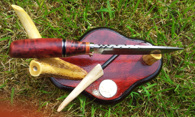

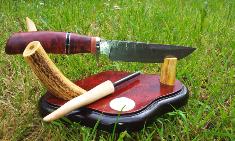

O kokie išmatavimai? Nes, kaip Eimantas parašė, rankena atrodo stipriai per masyvi.
StandartinėParašytas: 2015-04-05- 13:03
Pranešimai: 154
O man primena seną mano peilį, kurio geležtė lūžo pusiau. Likęs galiukas patvarkytas ir vis dar dirba. Žodžiu, peilio proporcijos arba turi specifinę paskirtį, arba rankena neatitinka geležtės.

Ismatavimai GELESTE 100mm RANKENA 120mm ,zmogus norejas to peiliuko norejo nedidelio bet pas ji ranka stambi ,,, tad ir gavosi taip bet jis liko patenkintas .... o tai svarbiausia bent as taip manau ...aciu uz komentarus

Konkrečių išmatavimų nėra, nes pas kiekvieną naudotoją savi darbo peiliu įpročiai ir poreikiai. Tad šį klausimą reikia derinti su užsakovu.

Dėklas gražus, bet peilio rankena manau yra per didelė tokiai geležtei.
Pritariu.Vizualiai labai didele rankena atrodo(lyginant su geleste).
StandartinėParašytas: 2015-04-06- 20:48
Sekantį kartą pamėgink nufotografuoti tiesiai iš šono. Jei pas tave kameroje/telefone yra zoom tada geriau kiek atsitrauk ir pritrauk vaizdą. Nes dabar vaizdas taip ištampytas kad rankena atrodo 2x ilgesnė už geležtę. Kitoi nuotraukoi, kur dėklas, jau geležtė atrodo ilgesnė už rankeną.

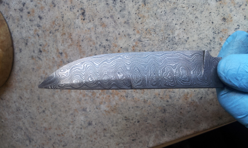

Sveiki noreciau paklaust jus nuomones del sitos gelestes ja katik baigiau gal yra kokiu pastebejimu ,aciu uz pastebejimus
20150426_155039.jpg [ 218.44 KiB | Peržiūrėta 7548 kartus(ų) ]

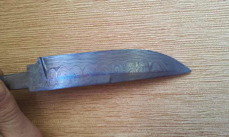

Cia tik is rugsties
20150426_123305.jpg [ 226.34 KiB | Peržiūrėta 7547 kartus(ų) ]

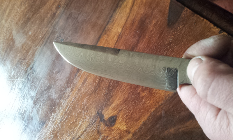

Cia baigus atleidima....
20150426_104330.jpg [ 290.88 KiB | Peržiūrėta 7548 kartus(ų) ]

Aš ne peiliadirbys, bet man keistas eiliškumas. Ar ėsdinimas rūgštimi neturėtų būti paskutinė operacija? Nebent nuotraukos ne chronologine tvarka sudėtos.

Atsiprasau bet kazkaip net nepagalvojau sudet jas eiles tvarka...dejau is folderio kaip buvo ...sorry dar karta :oops:

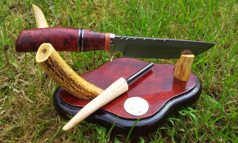

Sveiki va pabaigiau peiliuka ,damascus plienas ,rankena berzo gumbas,bolsteris nerudyjantis plienas...vertinkite iskart dekoju uz komentarus...

Jo jo, damascus ir beržo labai gerai atrodyti, o ir nerudyjantis pliena būti neblogas bolsteris, tik rašyti nekoks sektis, ar čia Anglijas šitaip paveikti :/ XD
