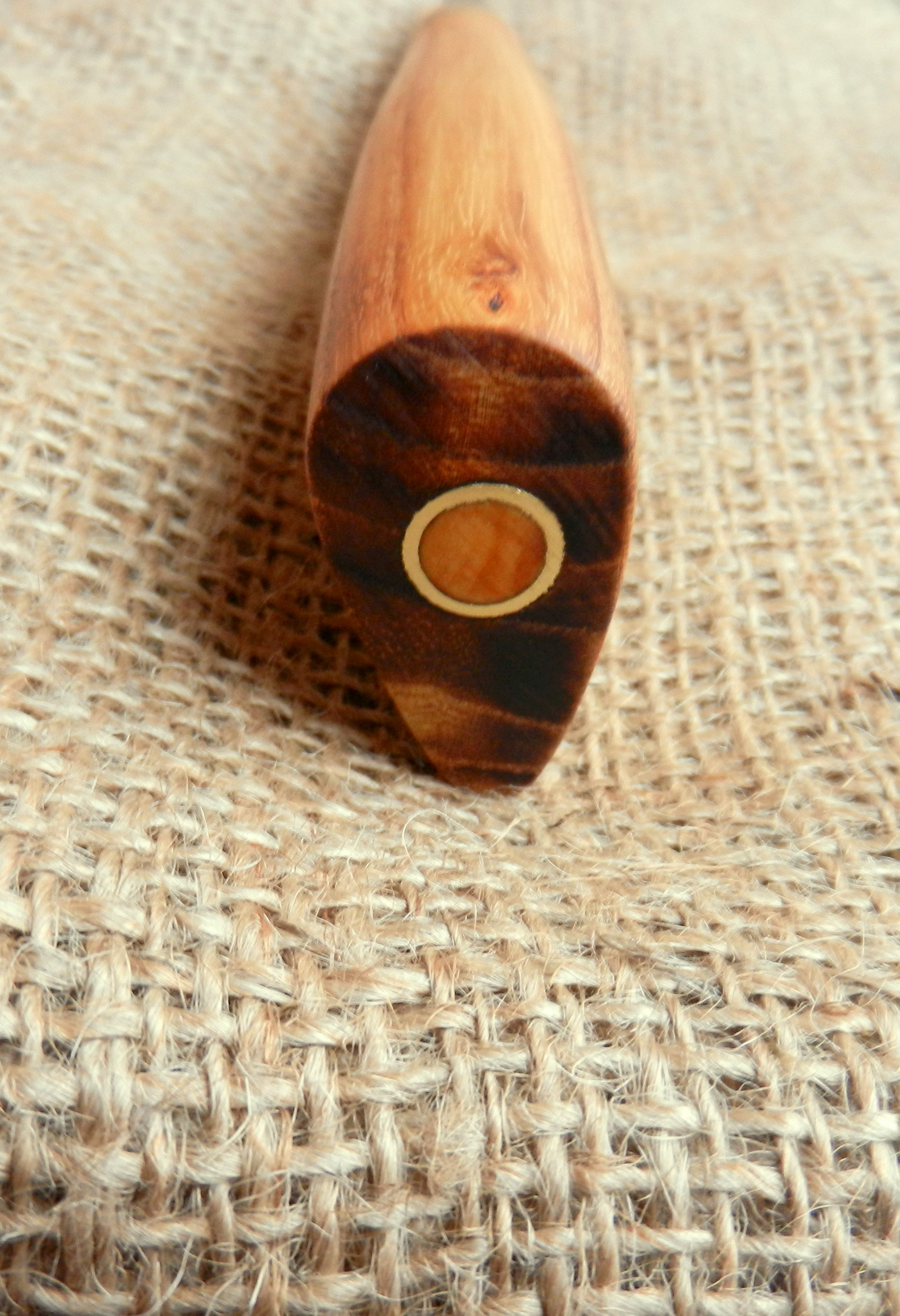

download/file.php?id=1223&mode=view

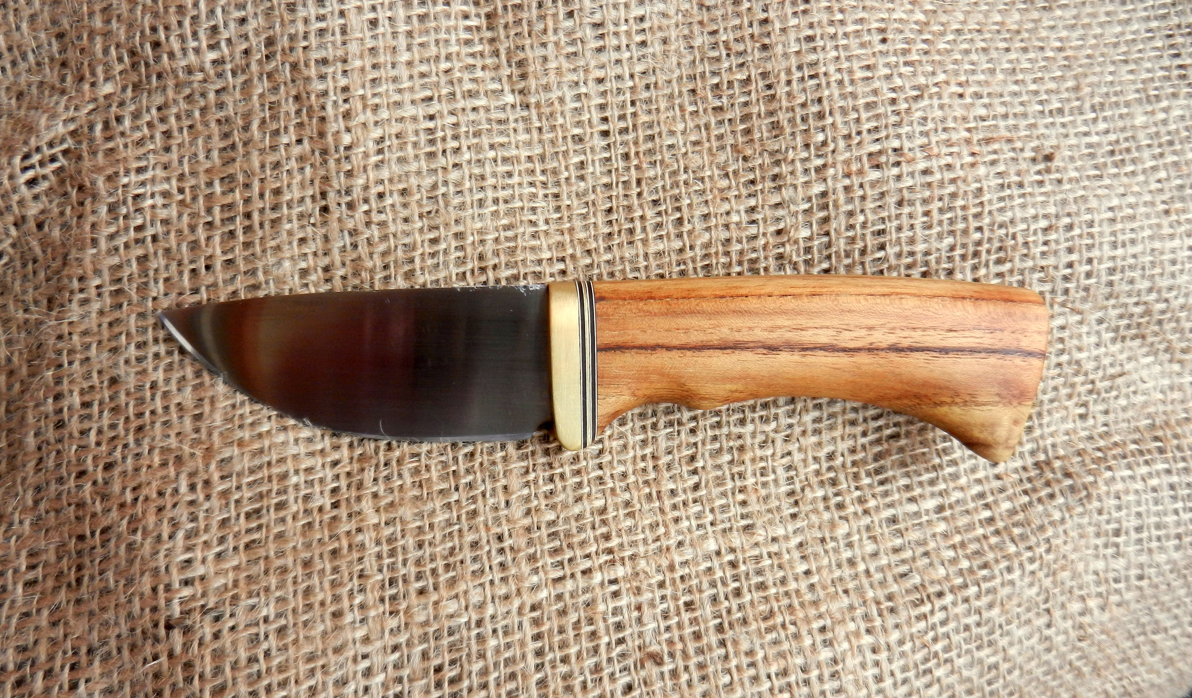

virsutinis smagiai ziurisi. kaip gula rankoje?
 Pranešimo tema: Re: Eimanto bandymai
StandartinėParašytas: 2014-11-07- 17:22
Pranešimai: 254
Miestas: Varėna
Rankoj guli puikiai. Lengva silta rankena.

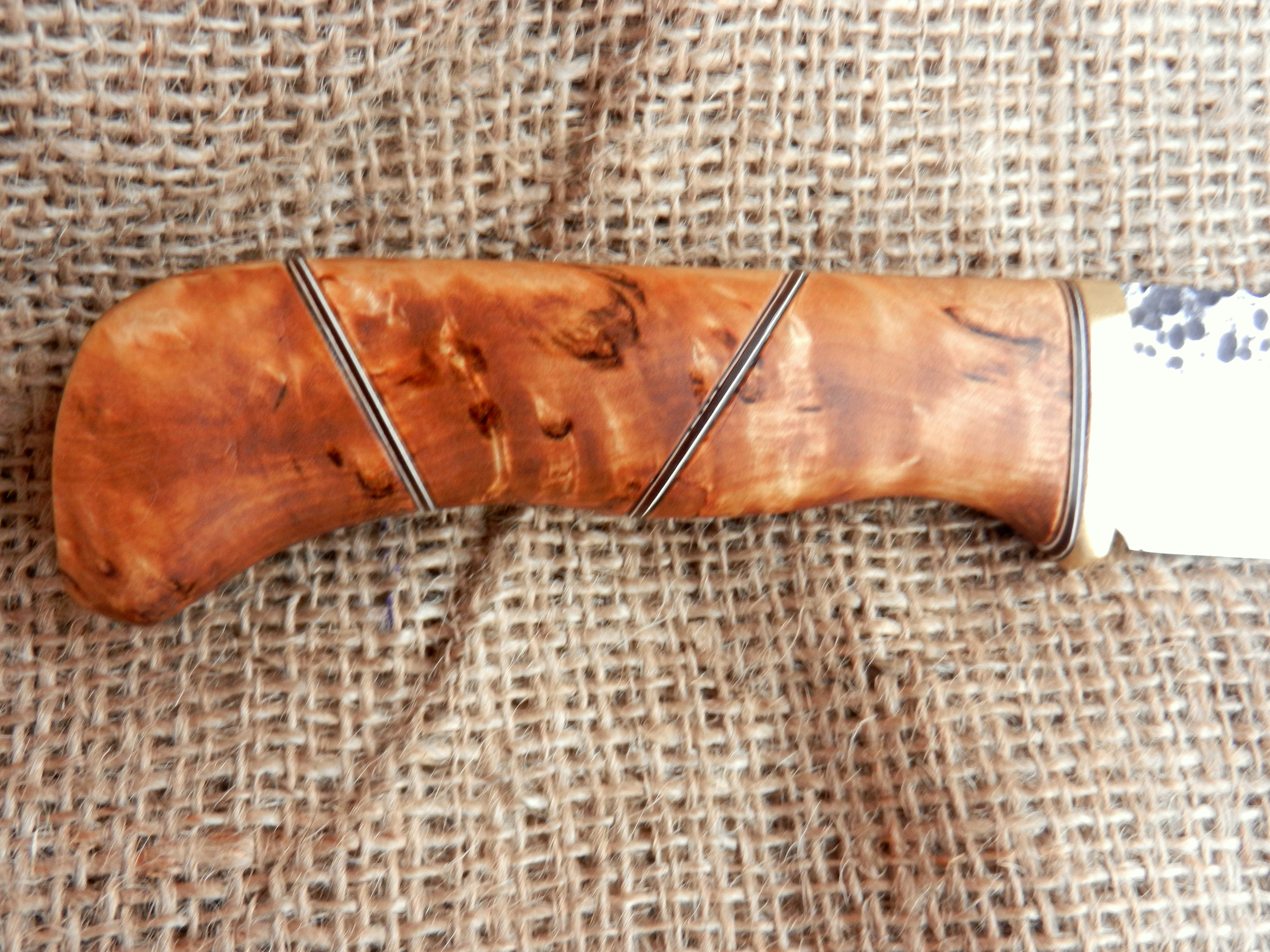

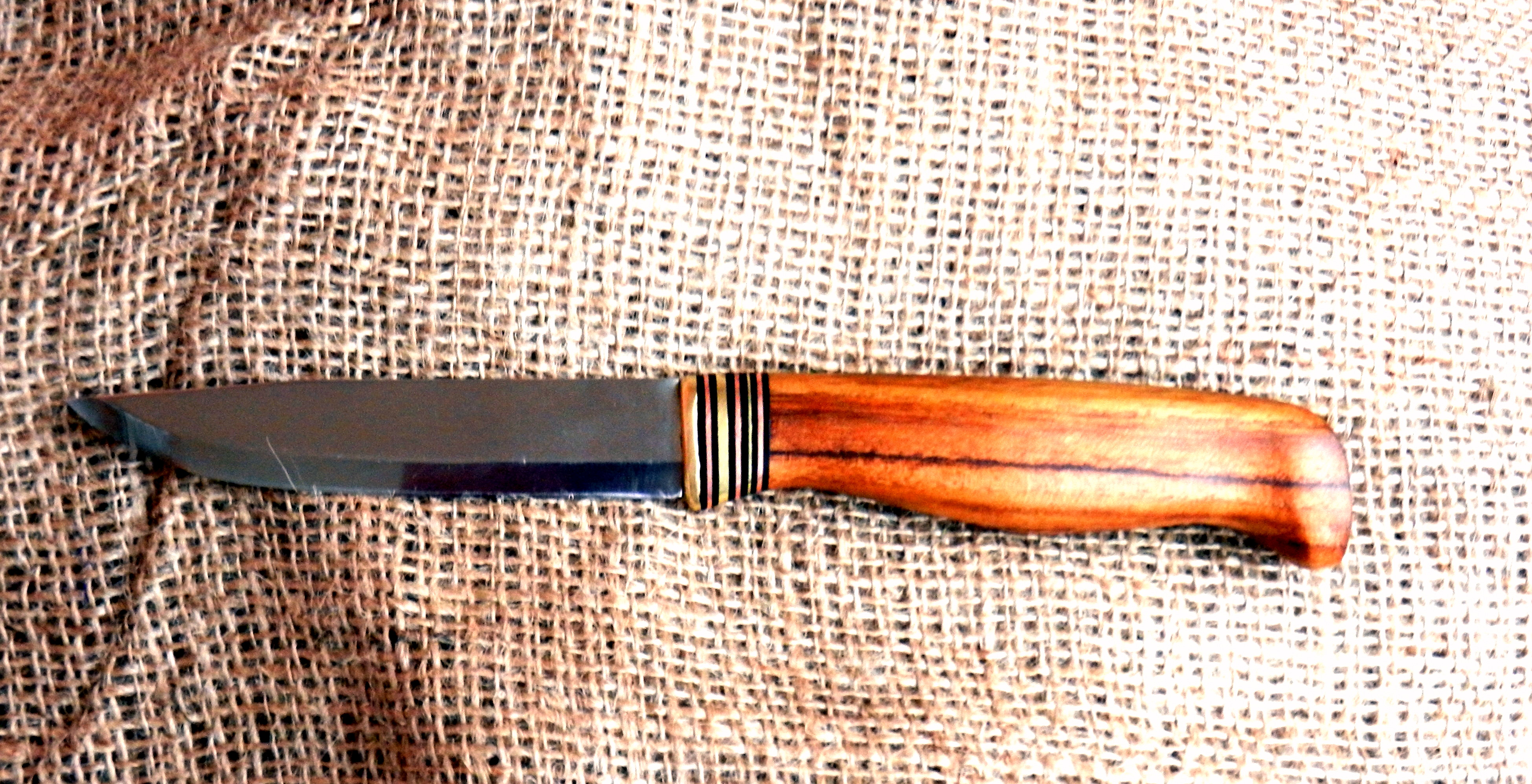

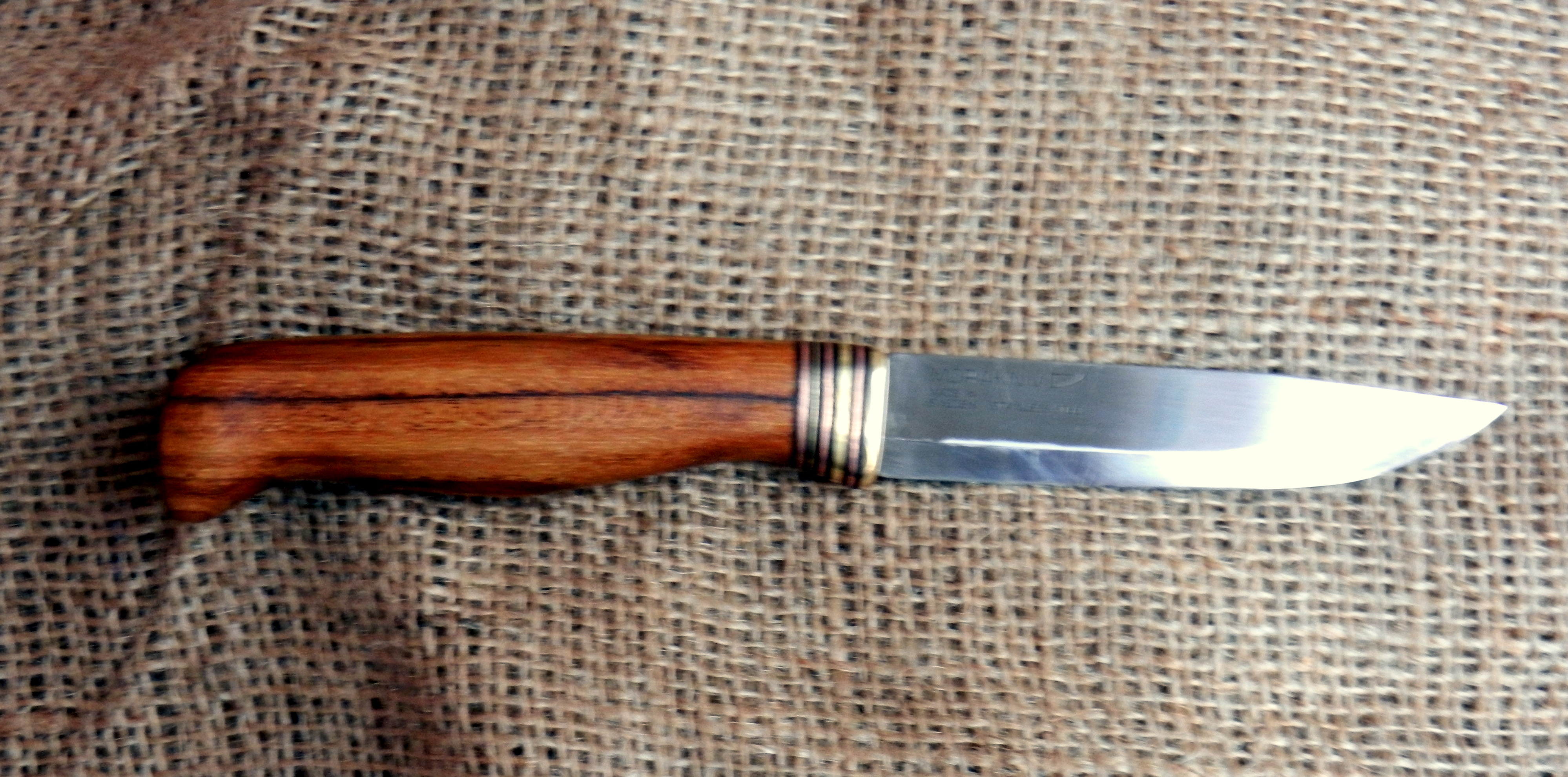

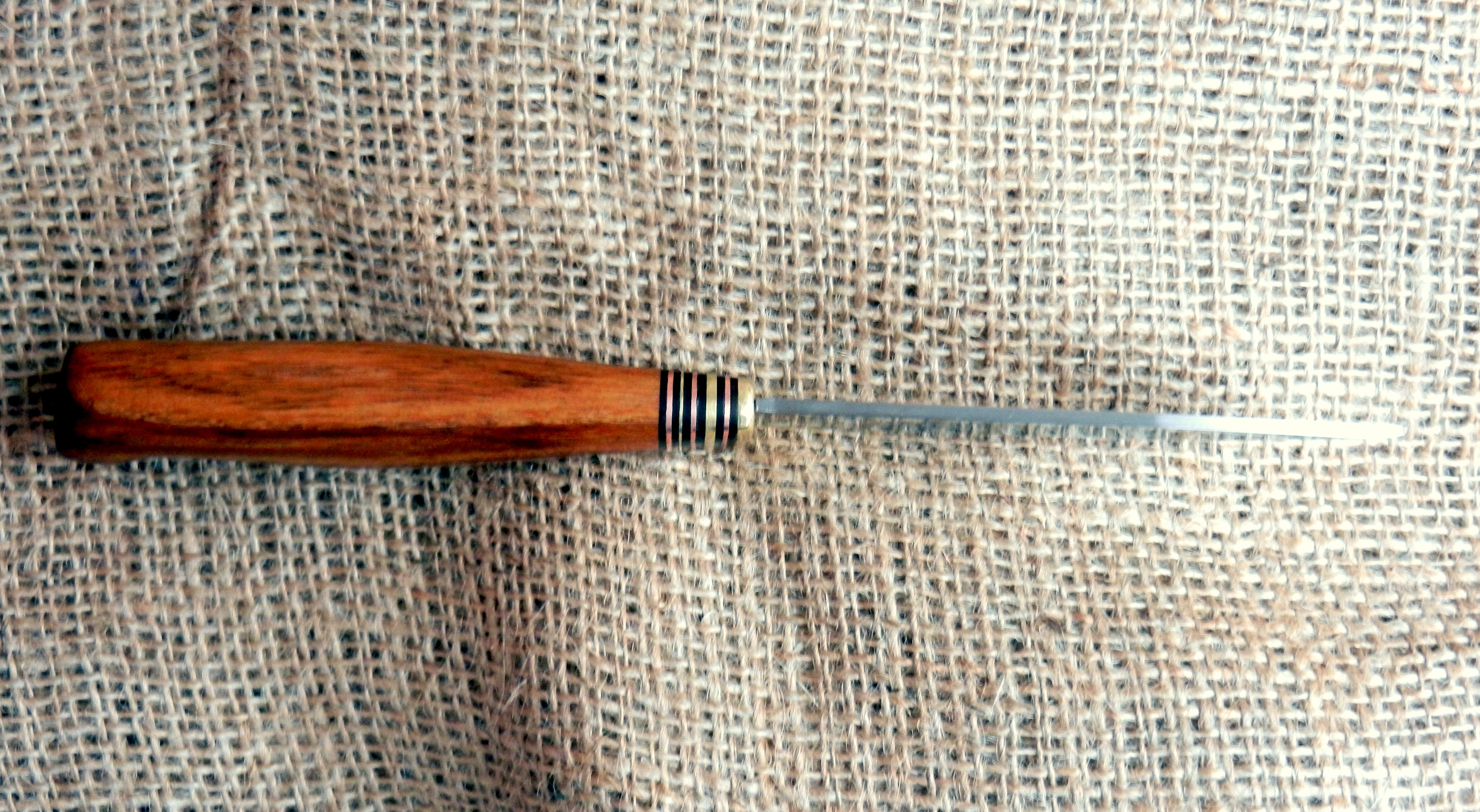

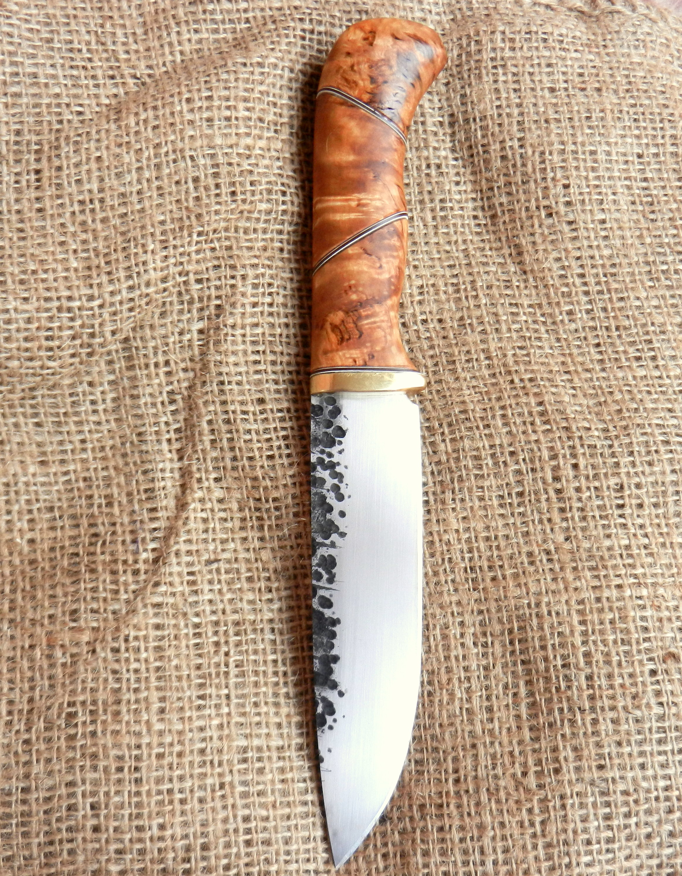

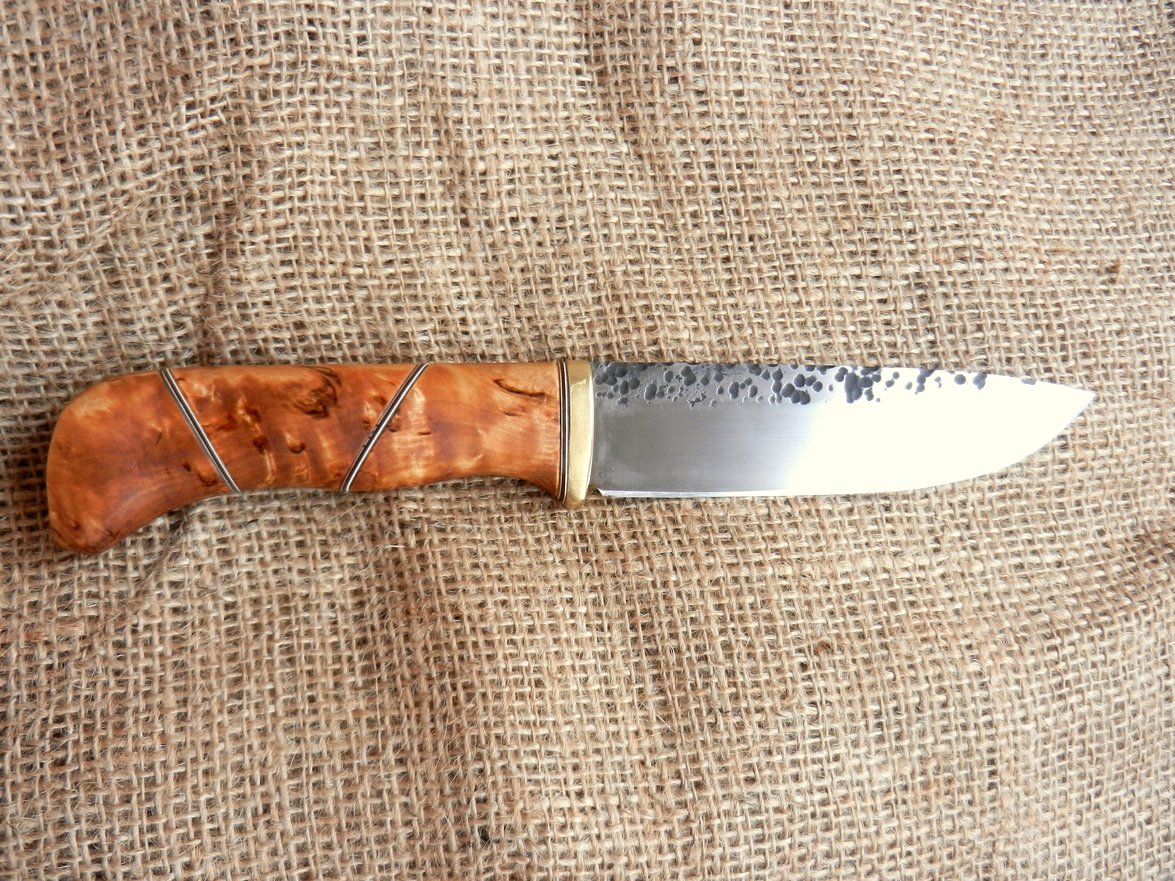

Sveiki, štai ir mano pirmasis šiais metais :) Nr20 Mora companion (buvo :D) Rankena: žalvaris, varis, tekstolitas, vikmedis. Įleista 2/3.

gražus peiliokas, tik man metalo šiek tiek perdaug. IMHO.

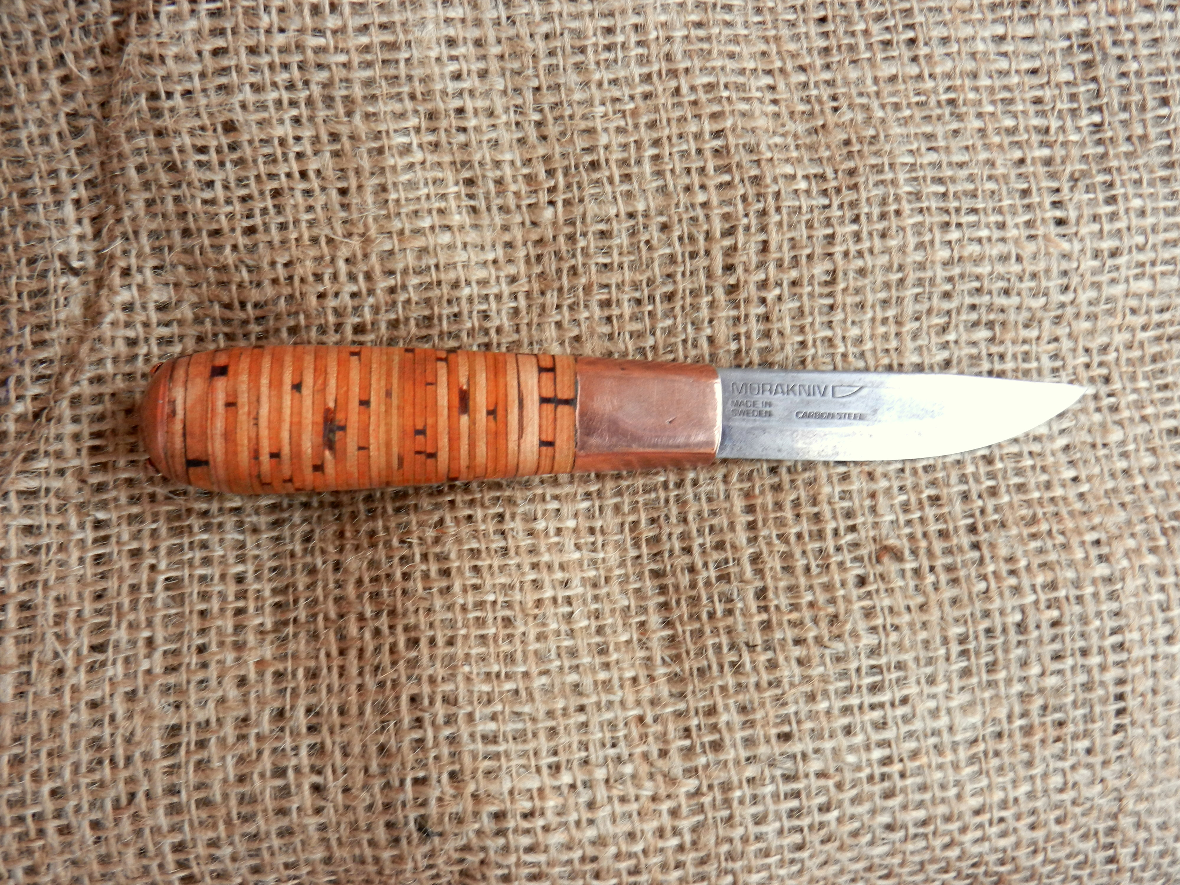

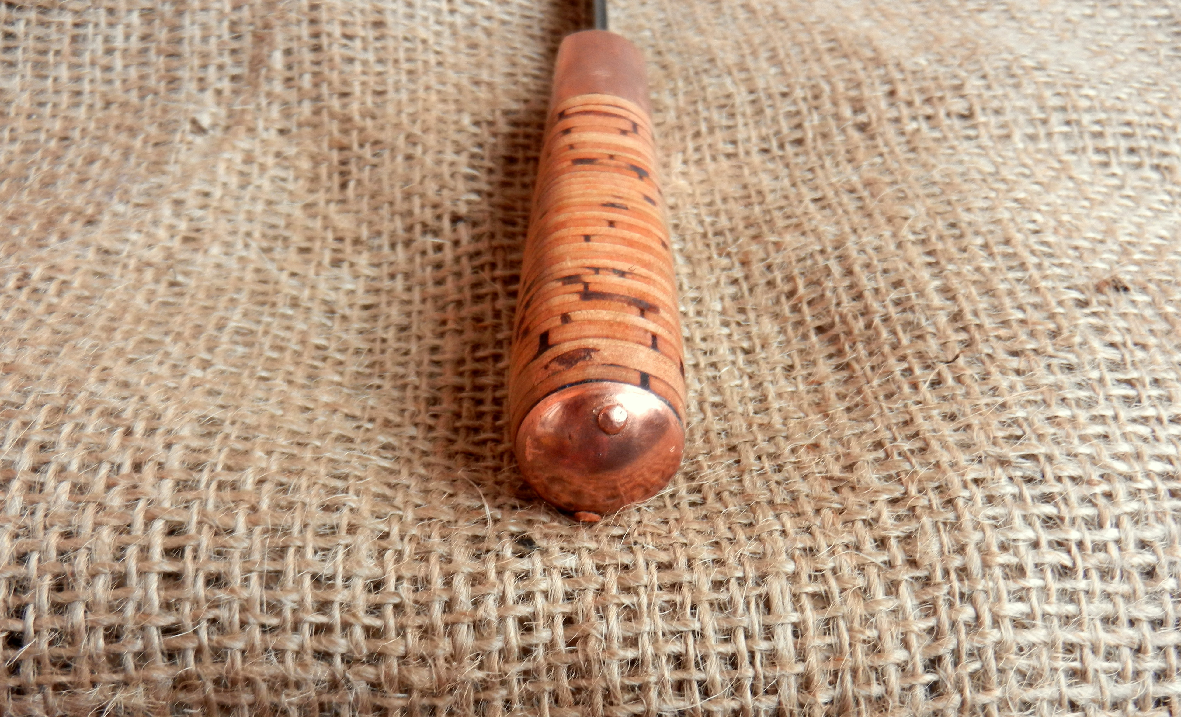

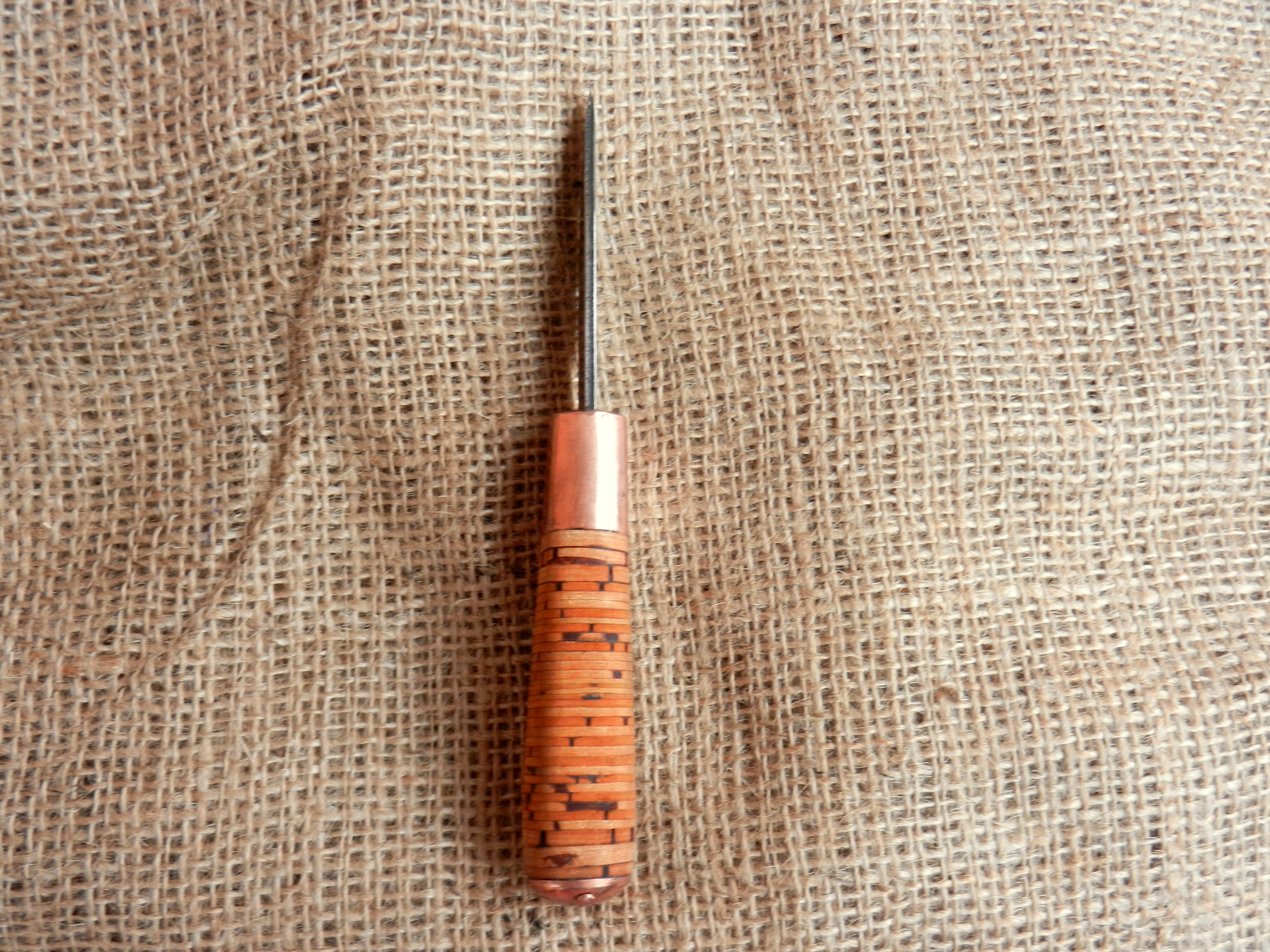

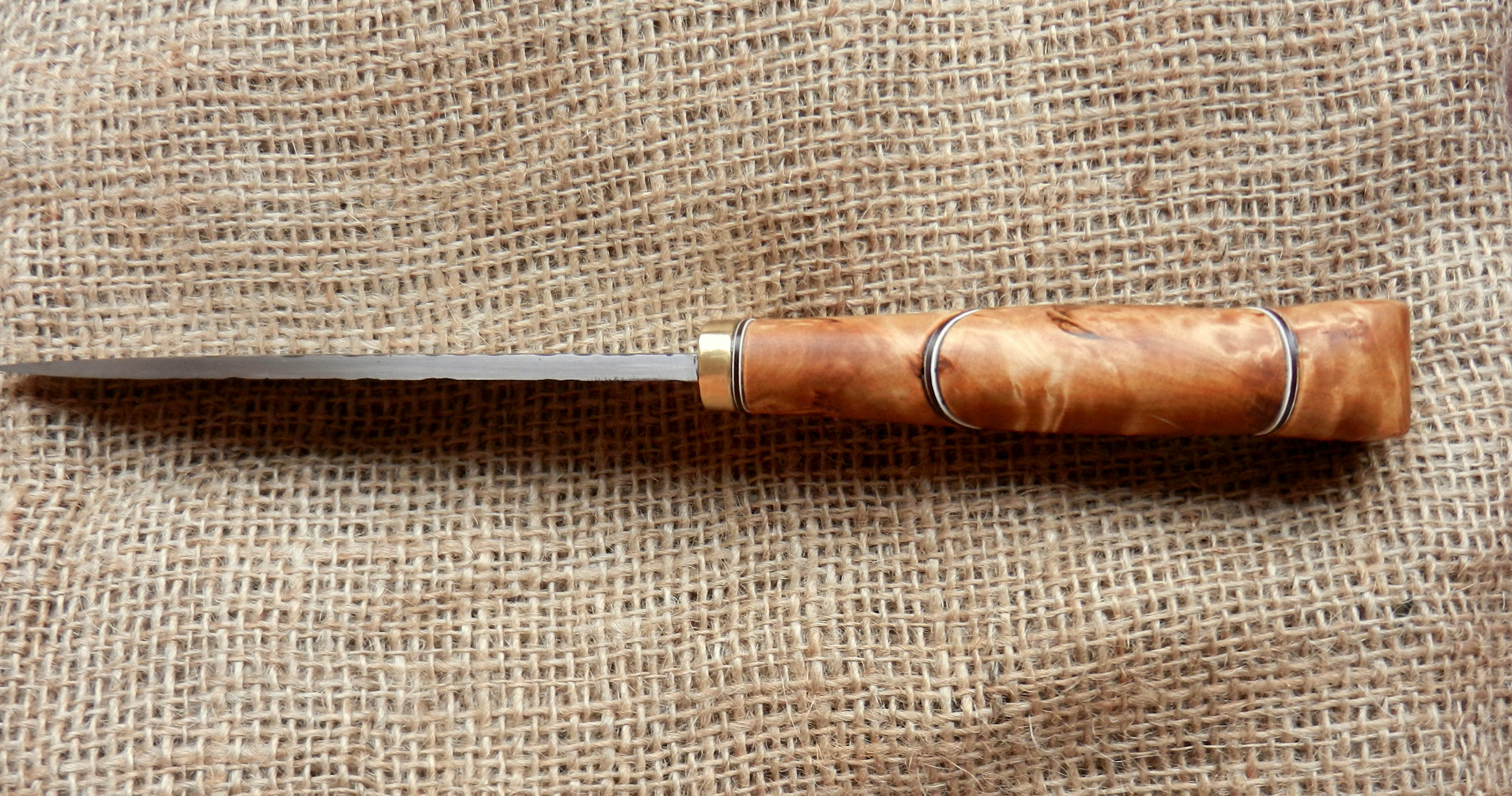

Nr.21 Geležtė Mora Clasic nr1.
Rankena- varis, beržo tošis. tvirtinimas kiauryminis, uždengtas dangteliu.
Pelis šiek tiek panaudotas :)
StandartinėParašytas: 2015-03-09- 14:10

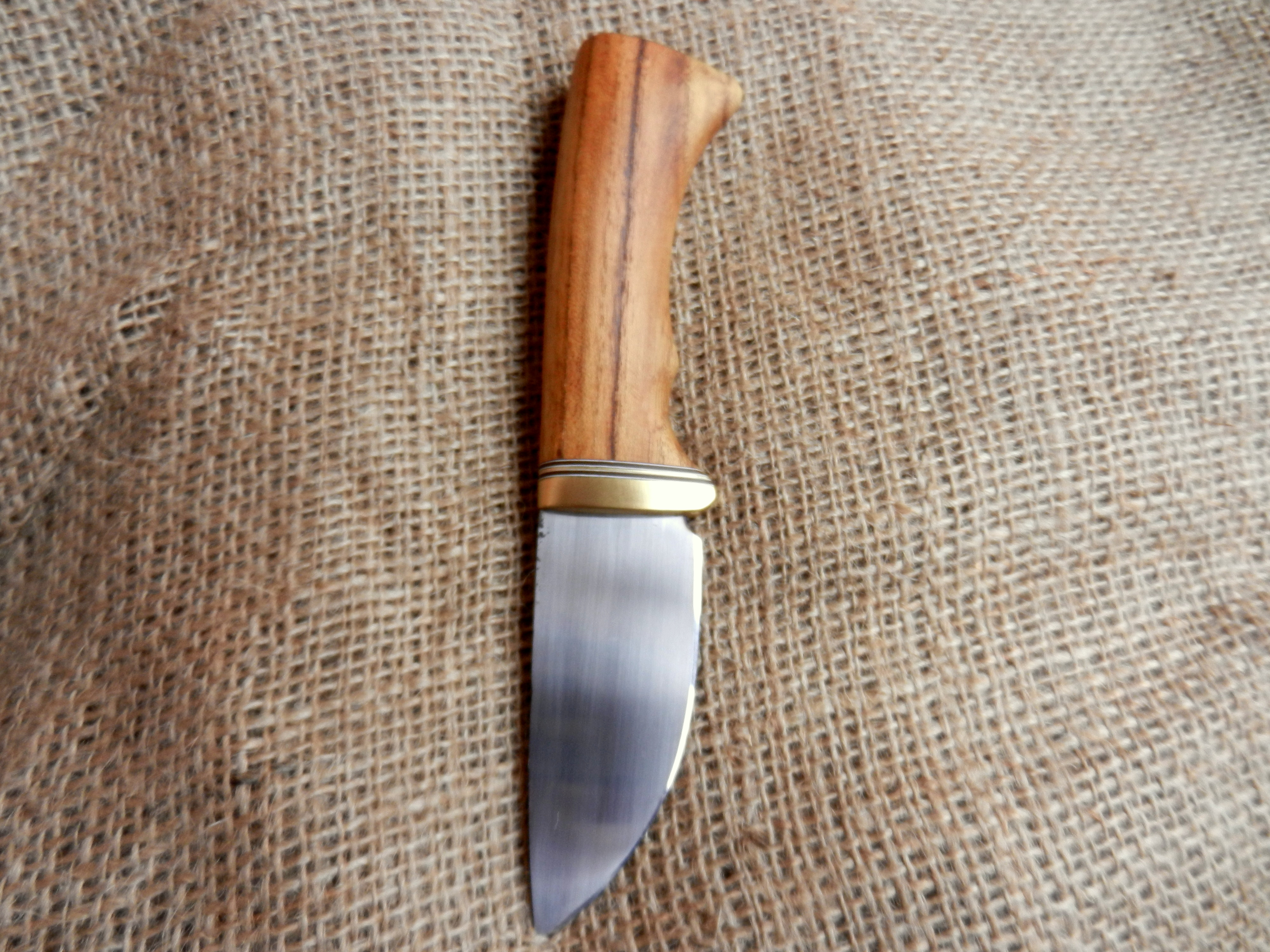

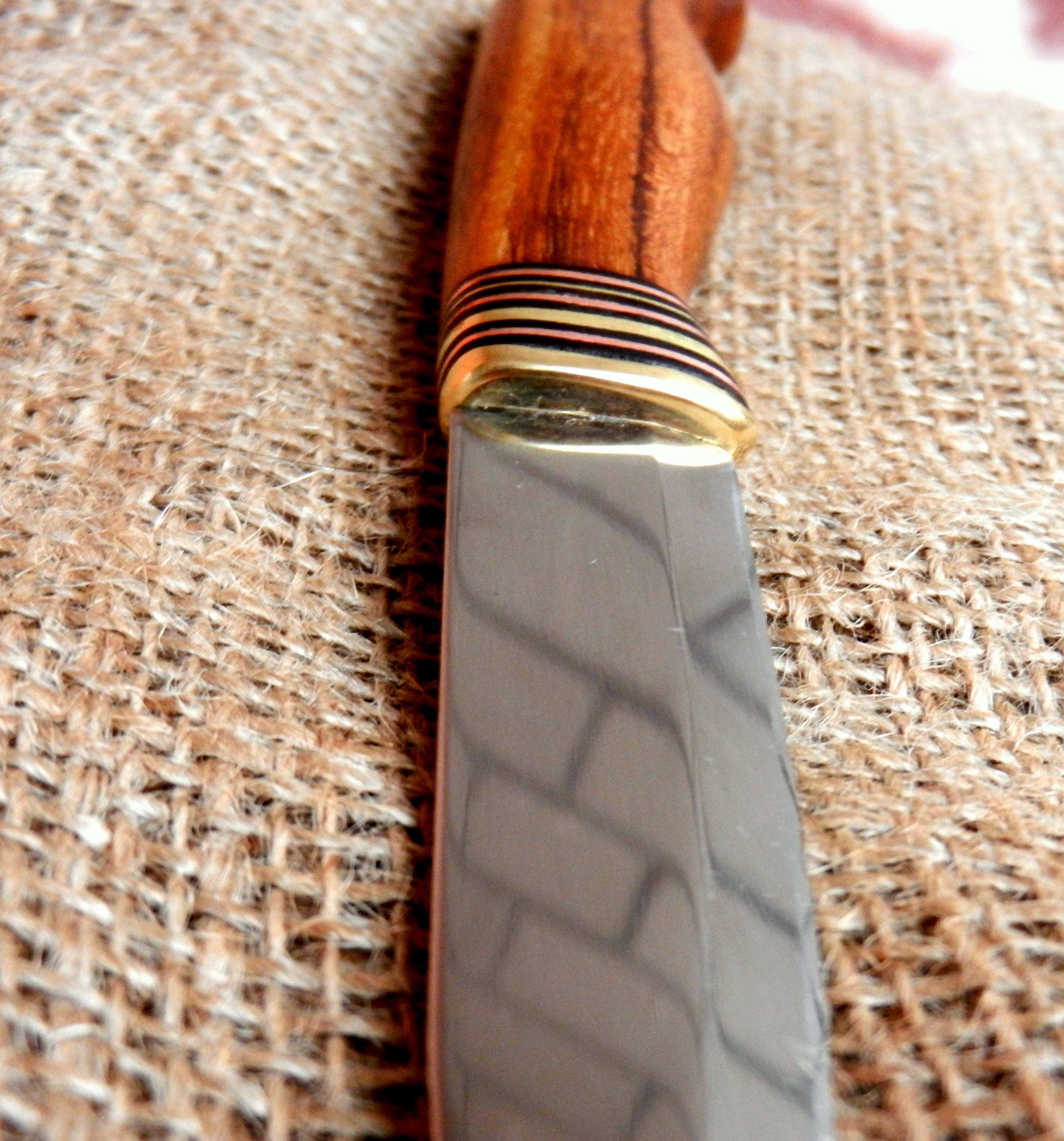

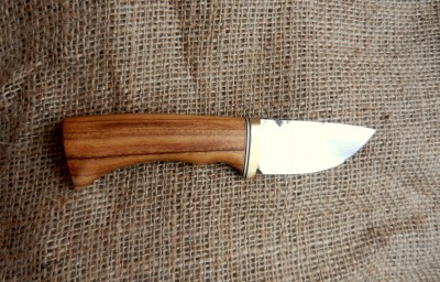

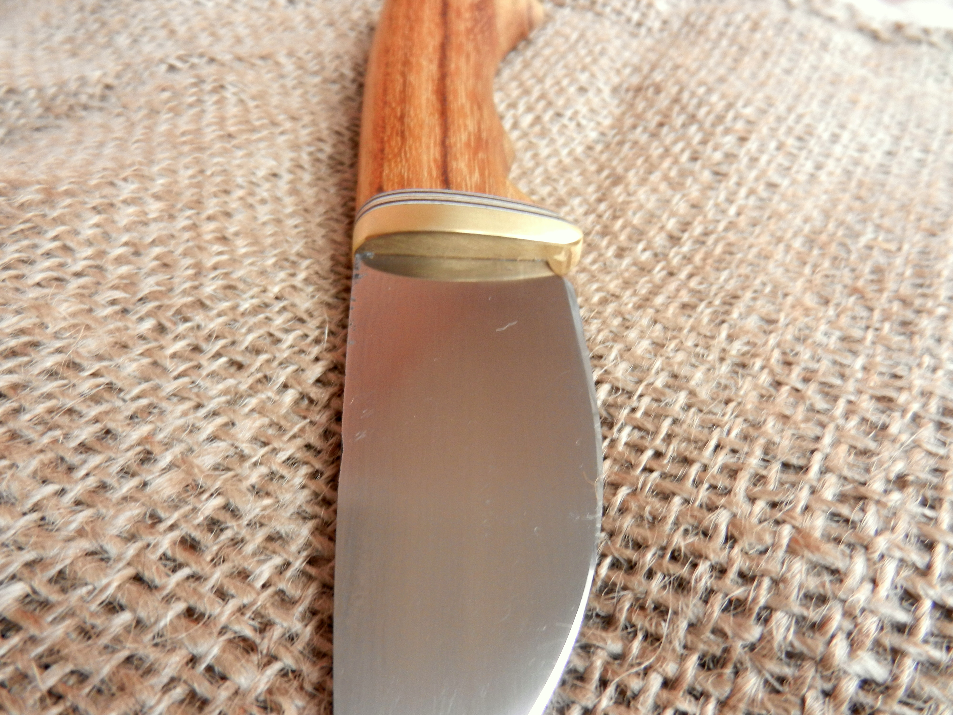

Nr22
Geležtė- šx15. storis prie gardos 4.5mm. plotis 3.3cm. ilgis 13,5cm. 59/60 HRC
Rankena- žalvaris, tekstolitas dengtas plastiku, kareliškas beržas.
DSCN2885.JPG [ 2.58 MiB | Peržiūrėta 9194 kartus(ų) ]
DSCN2886.JPG [ 1.71 MiB | Peržiūrėta 9194 kartus(ų) ]
DSCN2887.JPG [ 1.59 MiB | Peržiūrėta 9194 kartus(ų) ]
DSCN2888.JPG [ 2.7 MiB | Peržiūrėta 9194 kartus(ų) ]
Paskutinį kartą redagavo Eimantas 2015-03-14- 11:46. Iš viso redaguota 1 kartą.

Miela tošinė morka gavosi.:) Varinė garda išformuota iš santechninio vamzduko?
StandartinėParašytas: 2015-03-09- 14:41
Pranešimai: 254
Miestas: Varėna
Varinę gardą darė Midus, tad neladai žinau kaip Jis ją iškalė :) Galinį dangtelį iškaliau su guoliu.
StandartinėParašytas: 2015-03-09- 15:19
Pranešimai: 227
Miestas: ...
apkaustas iškaltas iš vamzduko, užmovus ant plieninio šablono

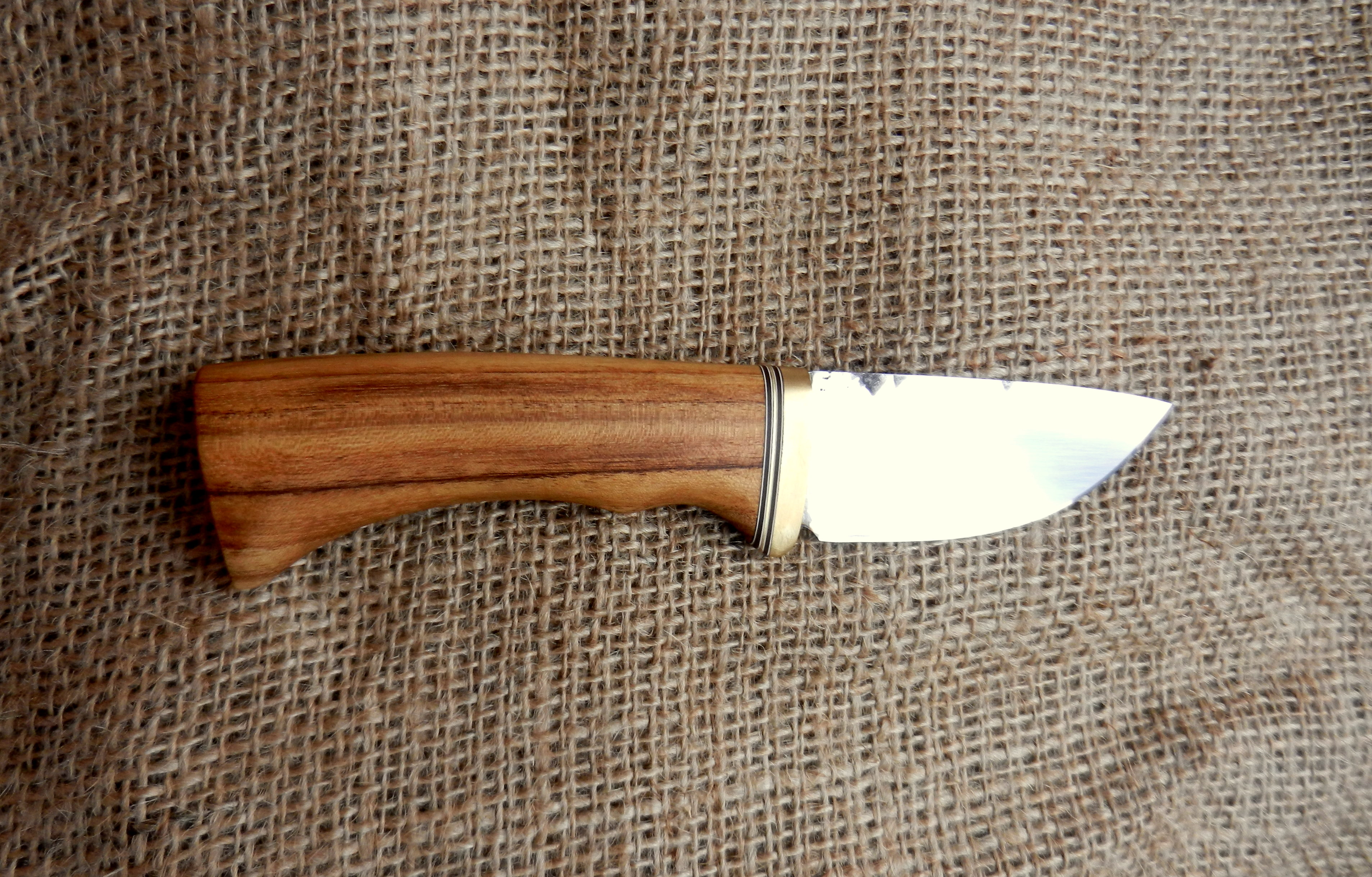

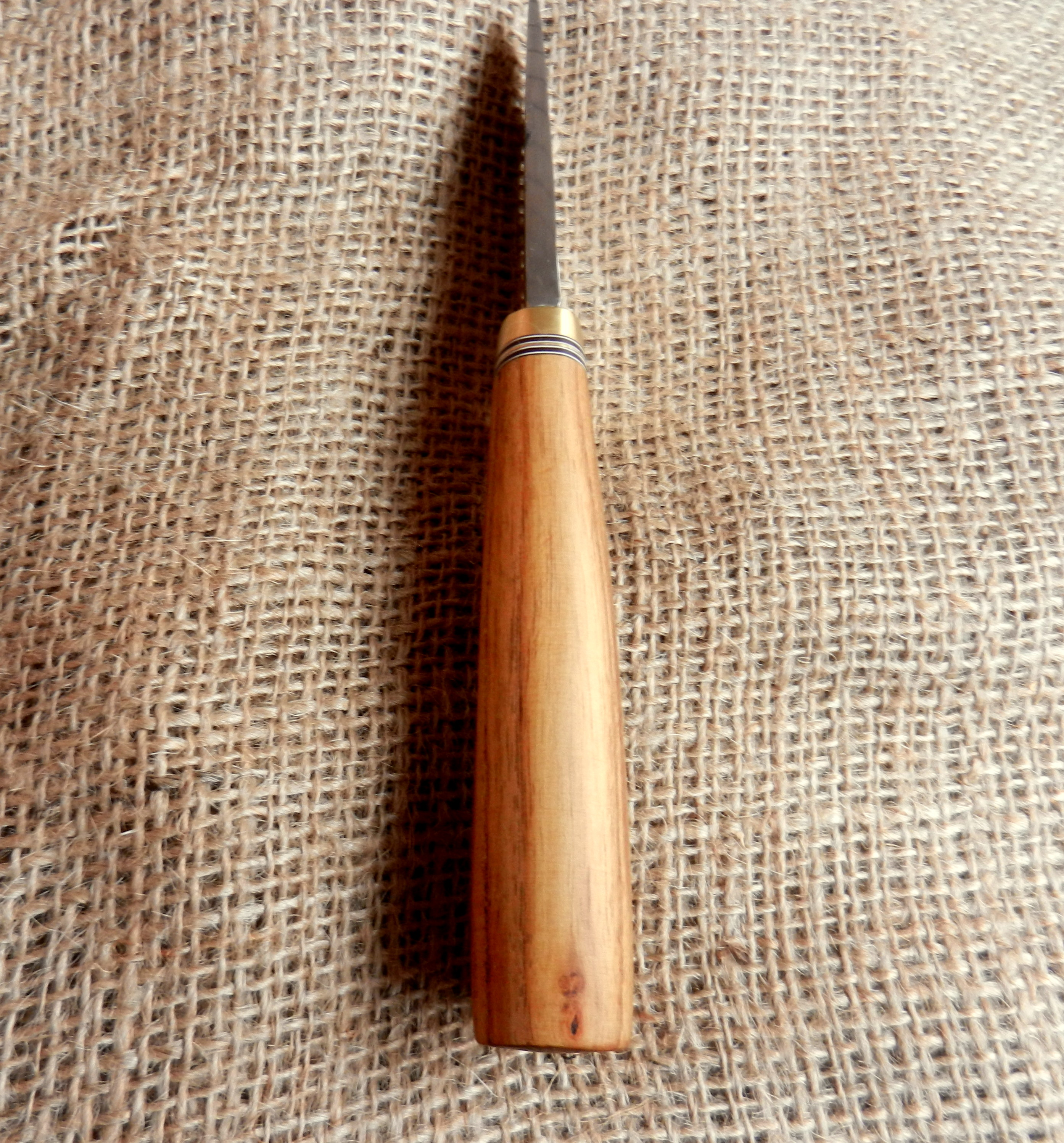

Nr23
Geležtė- šx15. ilgis 8cm. plotis 3,3cm. storis prie gardos 0,5cm
Rankena- žalvaris, tekstolitas dengtas baltu plastiku, vikmedis.
