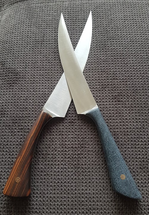

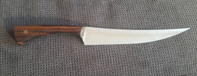

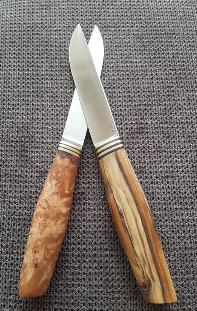

StandartinėParašytas: 2020-03-18- 19:08
Pranešimai: 144
Miestas: Paryžius

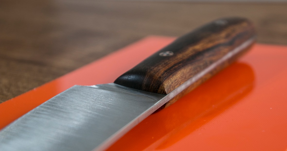

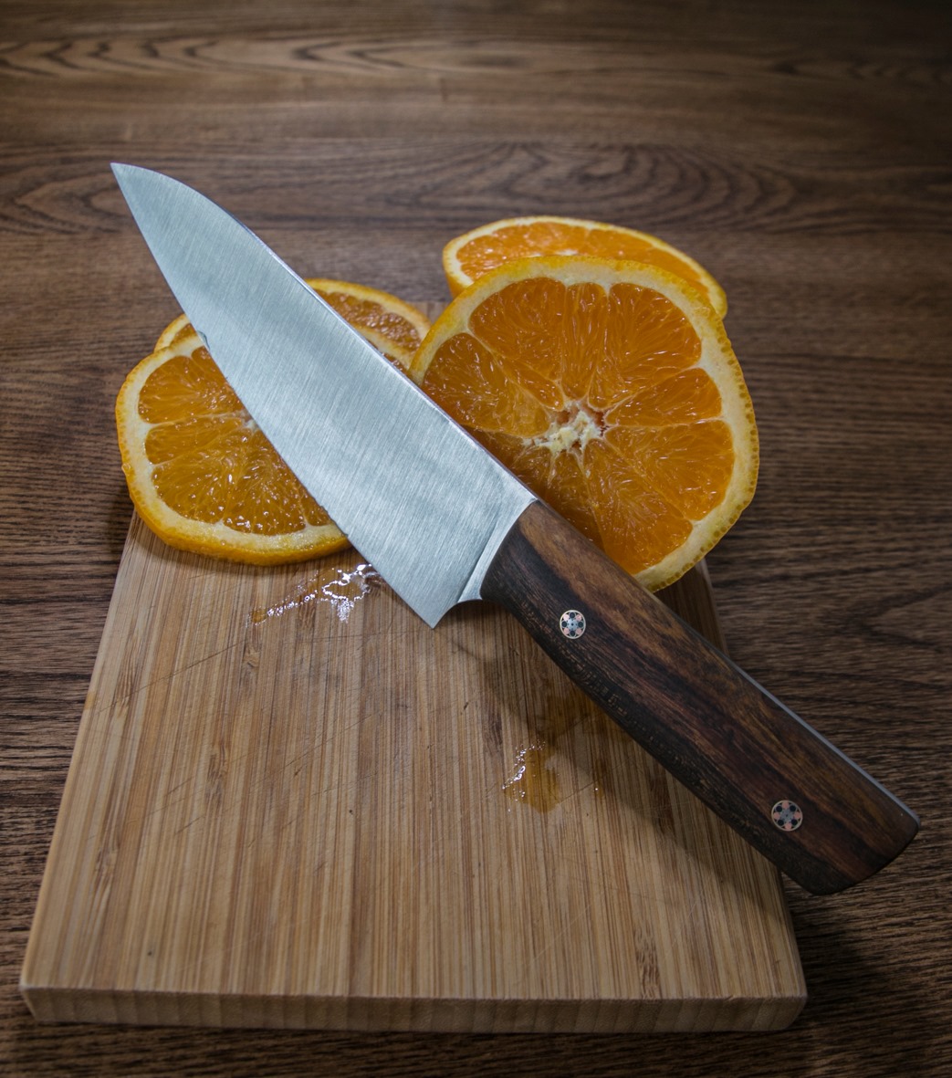

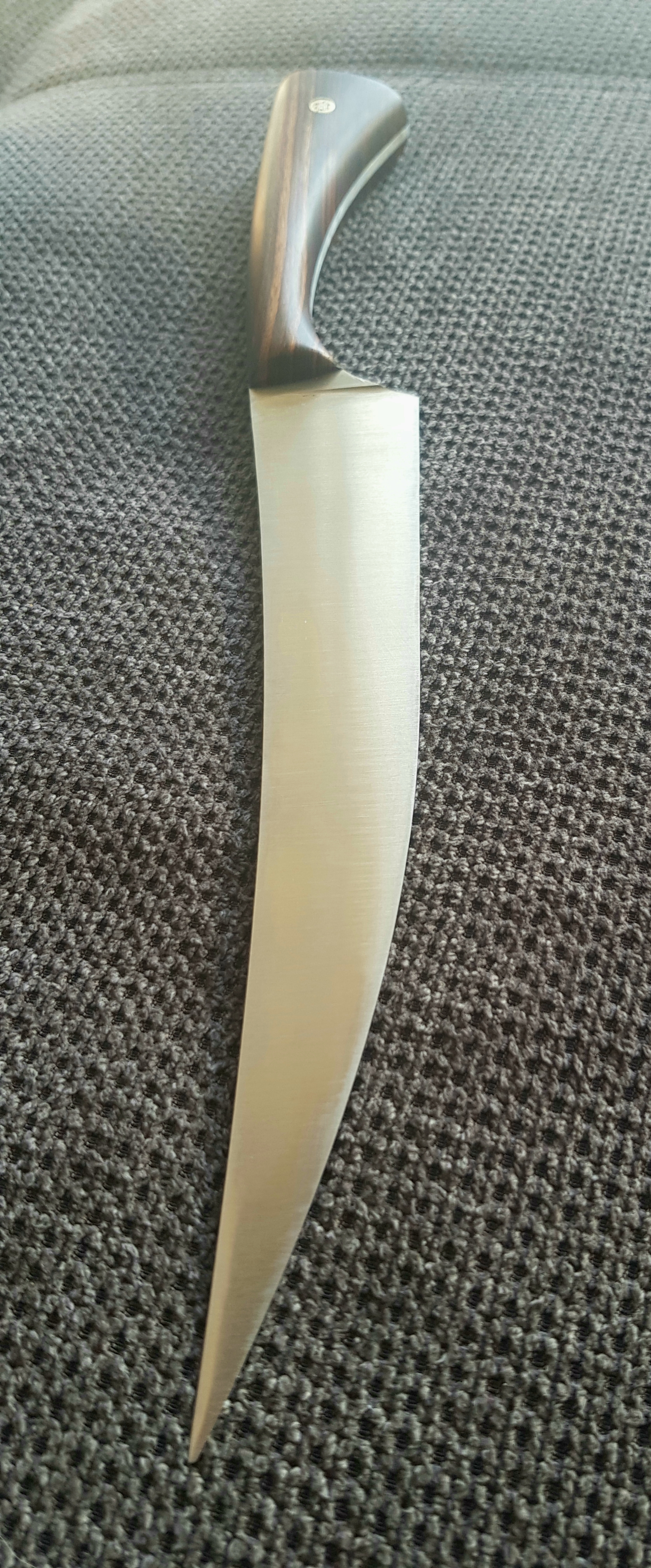

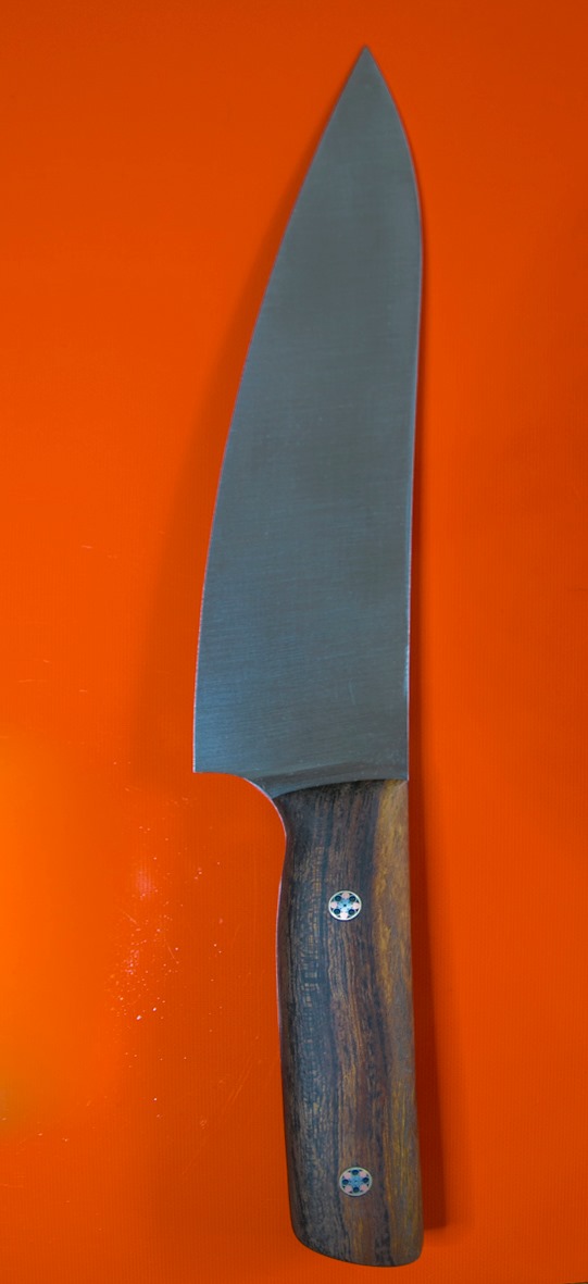

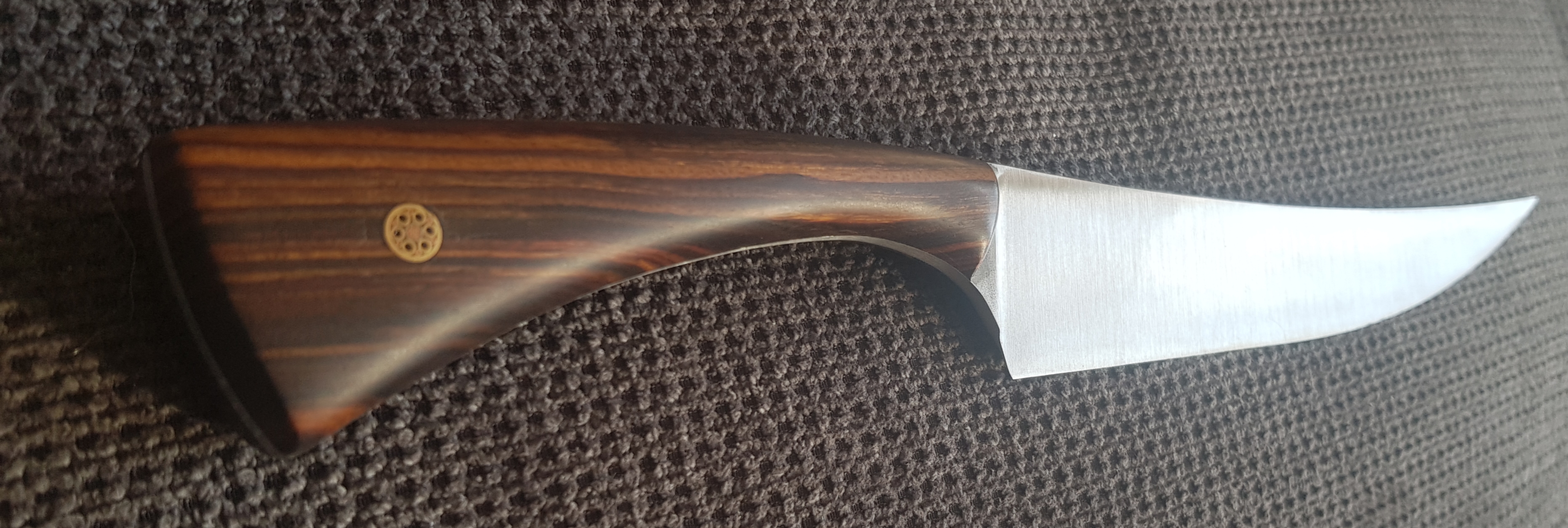

Korona peiliai :-)
Plienas - AEB-L, mano kūryba ir gamyba
Rankena - ironwood, mozaikinė + paslepta kniedės
Bendras ilgis 315, geležtė 195, rankena 120

 Pranešimo tema: Re: Semiono Peiliai
StandartinėParašytas: 2020-03-18- 20:27
Pranešimai: 10814
Semionas rašė:
Korona peiliai :-)
Tavo stilius tampa atpažįstamas. +1
StandartinėParašytas: 2020-03-18- 21:52
Pranešimai: 163
Liuks :)
Man gal truputį kliūva per didelis "lūžis" viršutinėj peilio linijoj ties kriaunų pabaiga ir dar gal čiut-čiut padidinčiau spindulį ašmenų perėjimo į tiesiąją dalį, nes dabar gan didelio spindulio kreivė nuo smaigalio truputį per "aštriai" pereina į tiesiąją dalį (mano akiai)...

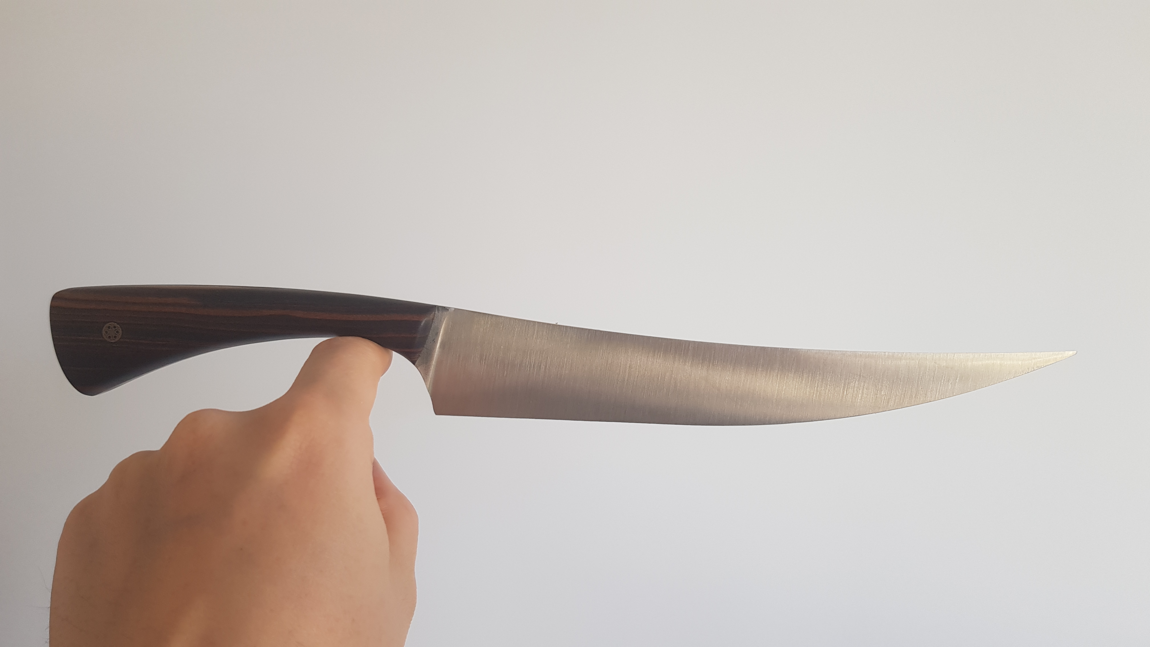

StandartinėParašytas: 2020-03-20- 16:05
Pranešimai: 144
Miestas: Paryžius
formalumas rašė:
Liuks :)
Labai ačiū už pastebėjimus, mokausi

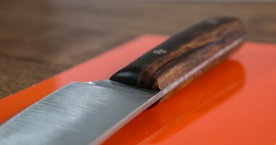

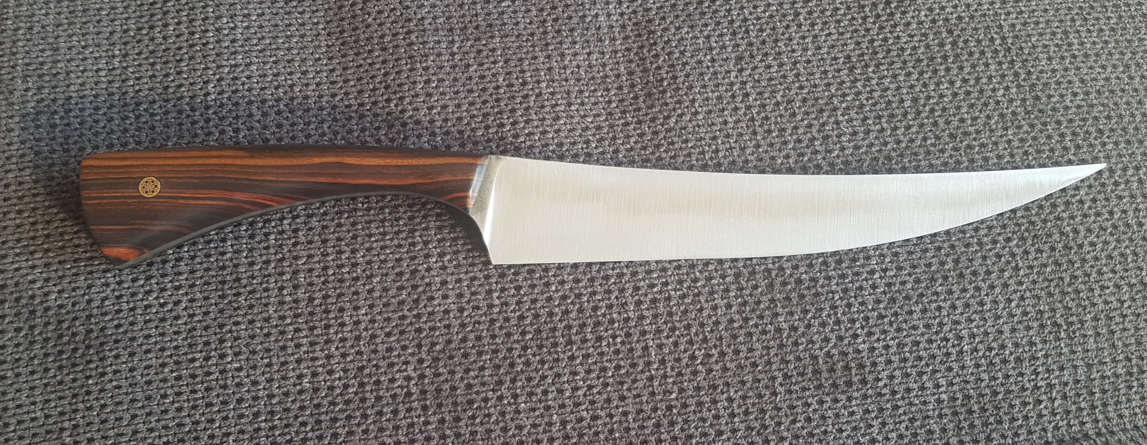

20200320_140029.jpg [ 1.73 MiB | Peržiūrėta 8994 kartus(ų) ]
StandartinėParašytas: 2020-03-20- 23:02
Pranešimai: 163
Semionas rašė:
formalumas rašė:
Liuks :)
Man gal truputį kliūva per didelis "lūžis" viršutinėj peilio linijoj ties kriaunų pabaiga...
Visi mes mokomės iš teisingų komentarų ir pastabų :)
O paskutinėj nuotraukoj aiškiai viskas pasimatė - kad viršutinėj linijoj "lūžio" nėra, taigi, mano pastaba neteisinga, matyt kitose nuotraukose rakursas liniją "užlaužė", o ir šiaip, matyt, kriaunų pabaiga vizualiai "laužia"...
Nors ašmenų linija geometriškai kaip ir teisinga - apskritimo lankas pereina į tangentę (liestinę), tačiau man vis tiek norėtųsi kaip ir didėjančio spindulio link tiesiosios dalies. Bet čia, galbūt, reiktų pamatyt abu variantus ir tik tada matytųsi, kuris harmoniškesnis... :)

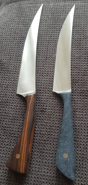

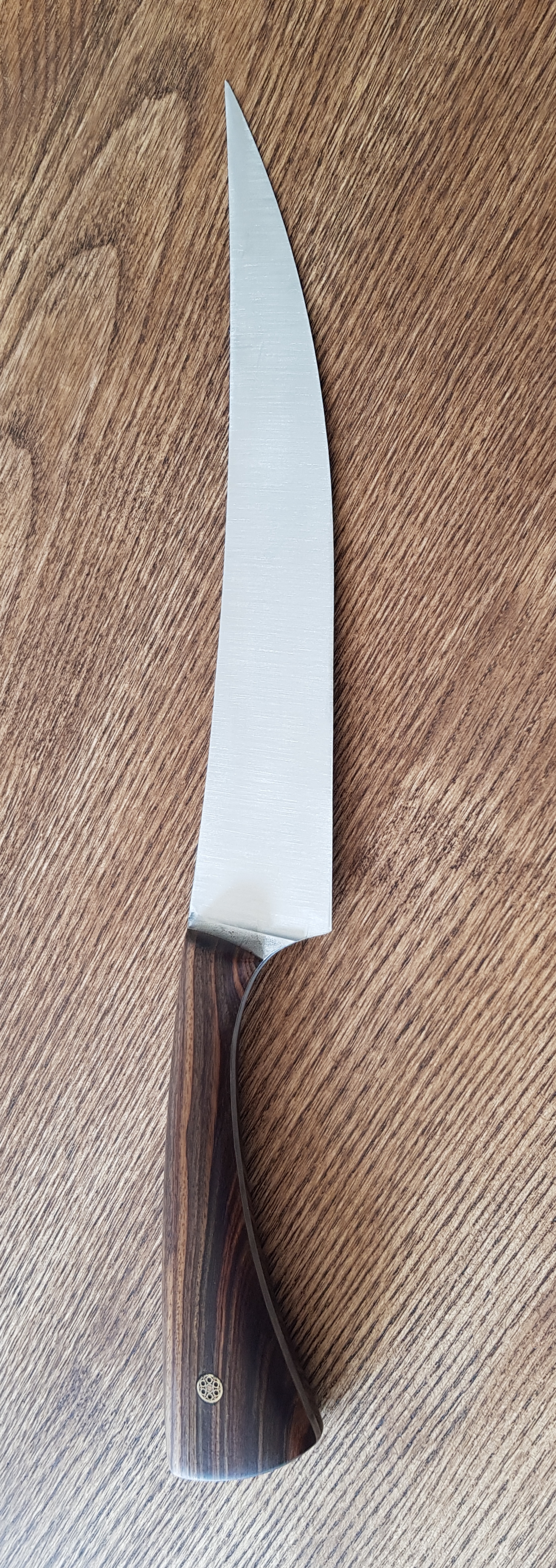

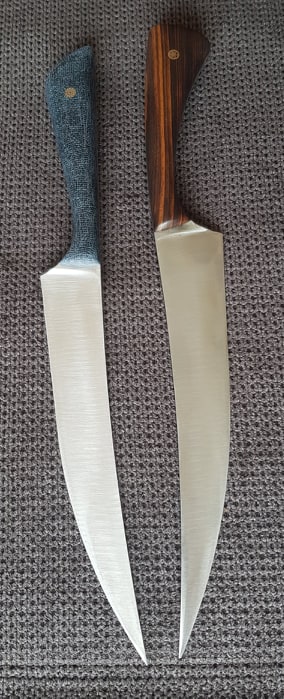

Iš Korona serijos
Rankena mano gamybos pluoštinys, mozaikinė + paslepta kniedės
Bendras ilgis 310, geležtė 190, rankena 120

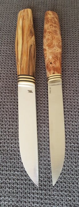

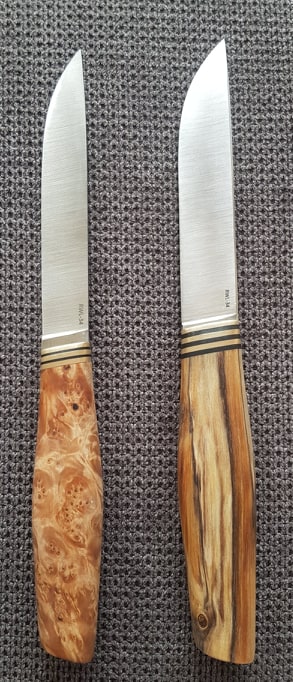

Pora Lino geležių aprengiau
Plienas RWL-34
Didesnysis 4X25X125X260
Rankena stabilizuotas beržas - Leonardo darbas + žalvaris + G10
Mažesnysis 3,2X20X130X255
90728102_220487255964327_3769229007950708736_n.jpg [ 72.94 KiB | Peržiūrėta 8822 kartus(ų) ]
90621067_847331709073833_8800011045994233856_n.jpg [ 64.46 KiB | Peržiūrėta 8822 kartus(ų) ]
90591946_1098622073870982_690851639954767872_n.jpg [ 91.94 KiB | Peržiūrėta 8822 kartus(ų) ]

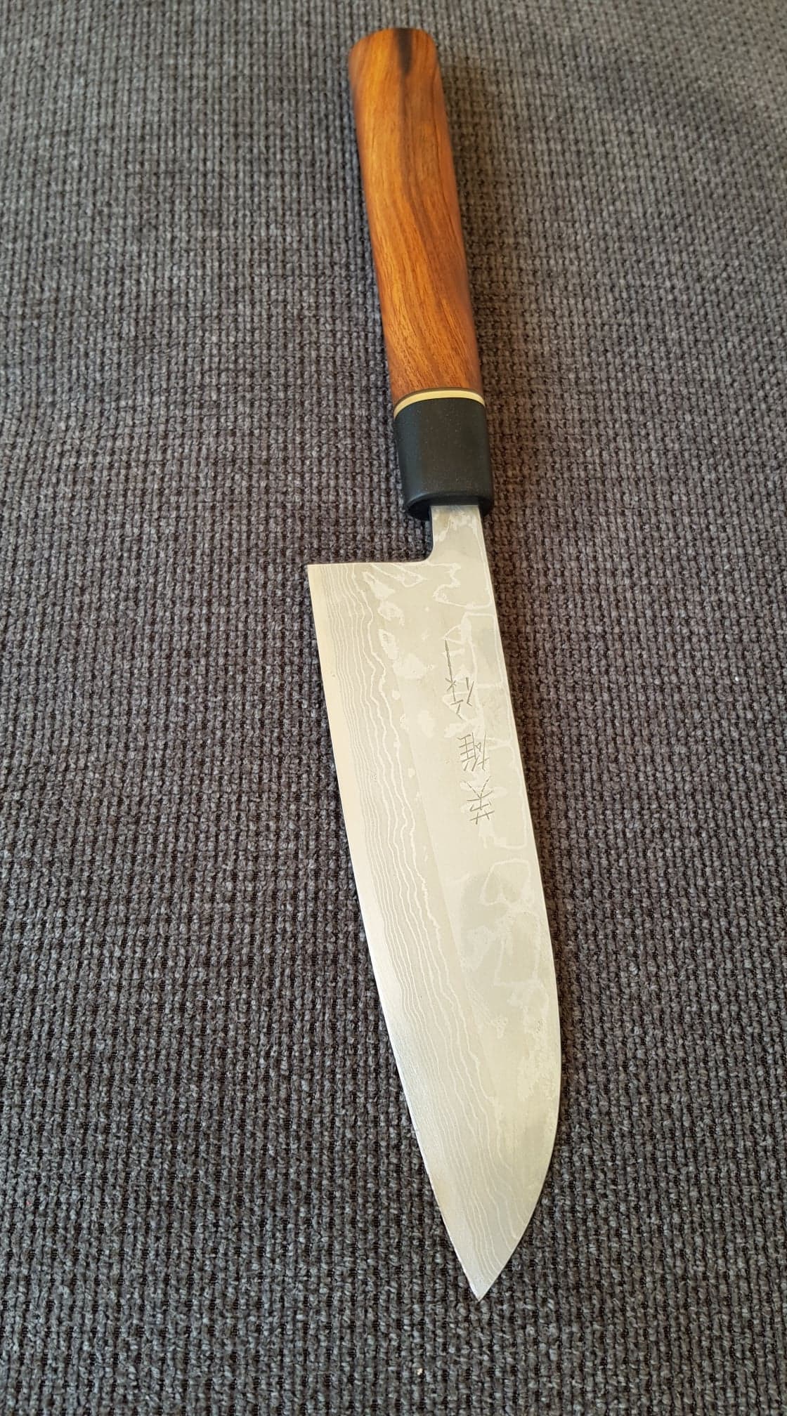

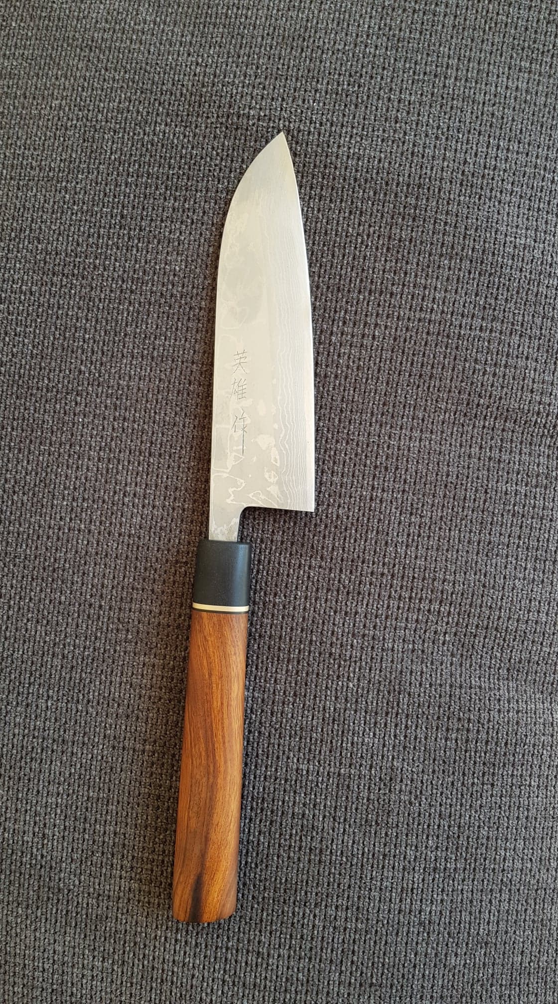

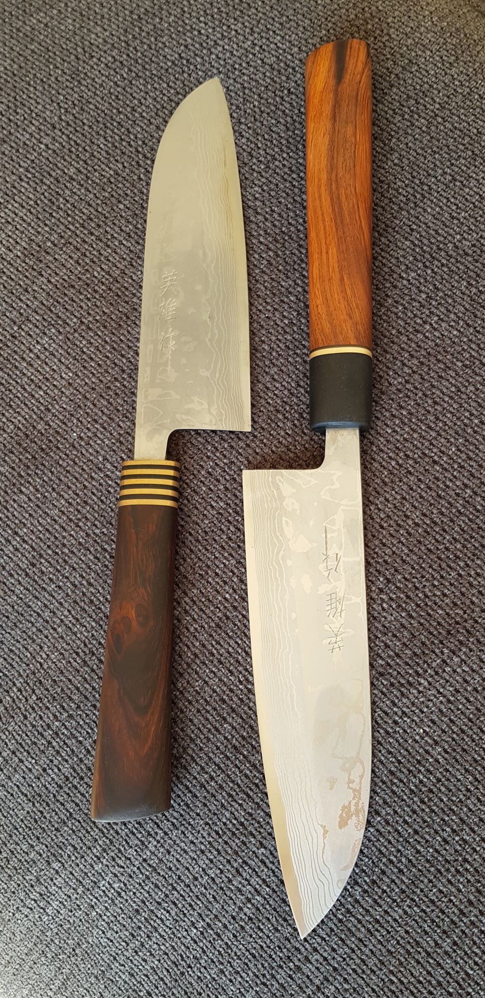

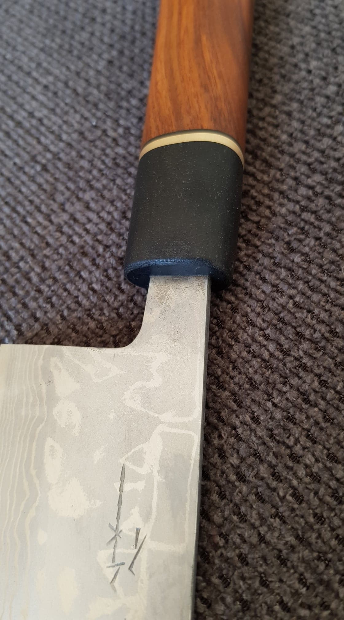

Dar viena aprengta japoniška geležtė
Ironwood, G-10, žalvaris ir juodas savadarbis pluoštinys

:liuks: Na ir produktyvumas gi tavo... :)
Mano akimis žiūrint, rankena gal truputį perdaug į viršų užlaužta, ir rankenos galas statmenai užbaigtas geriau žiūrėtųsi IMHO

Nerukau rašė:
Karantinas, namie sėdžiu, televizoriaus neturiu :-D
Dėl pastabų - dėkui, sutinku, kiek per daug į viršų užlaužiau, naudoti patogu, bet ne taip gerai žiūrisi
