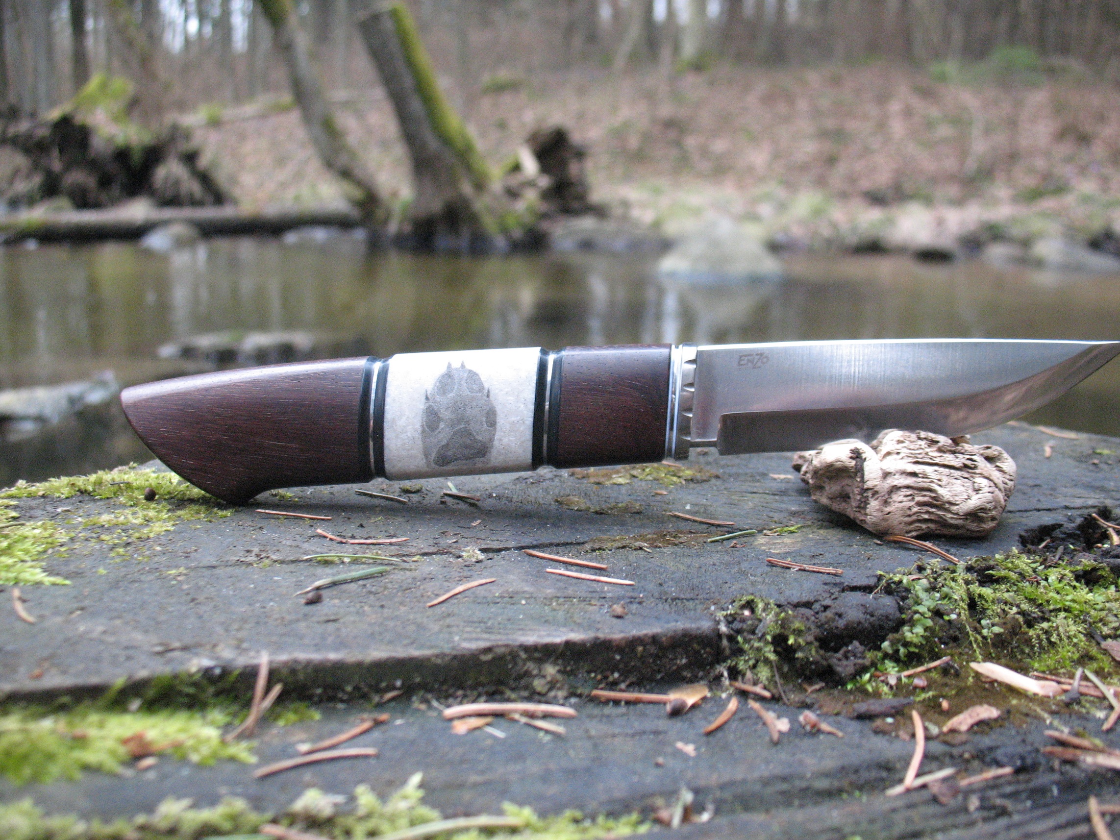

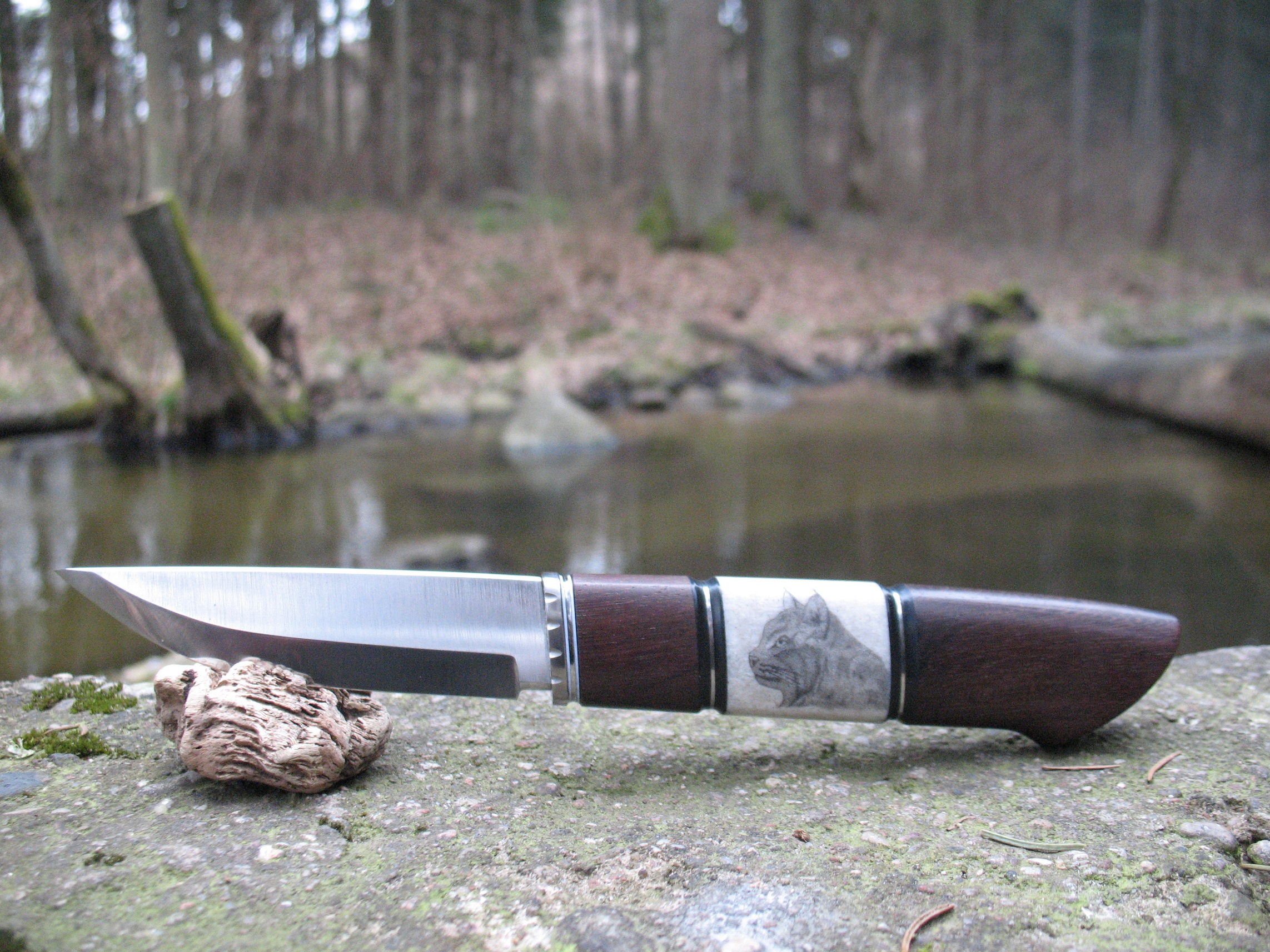

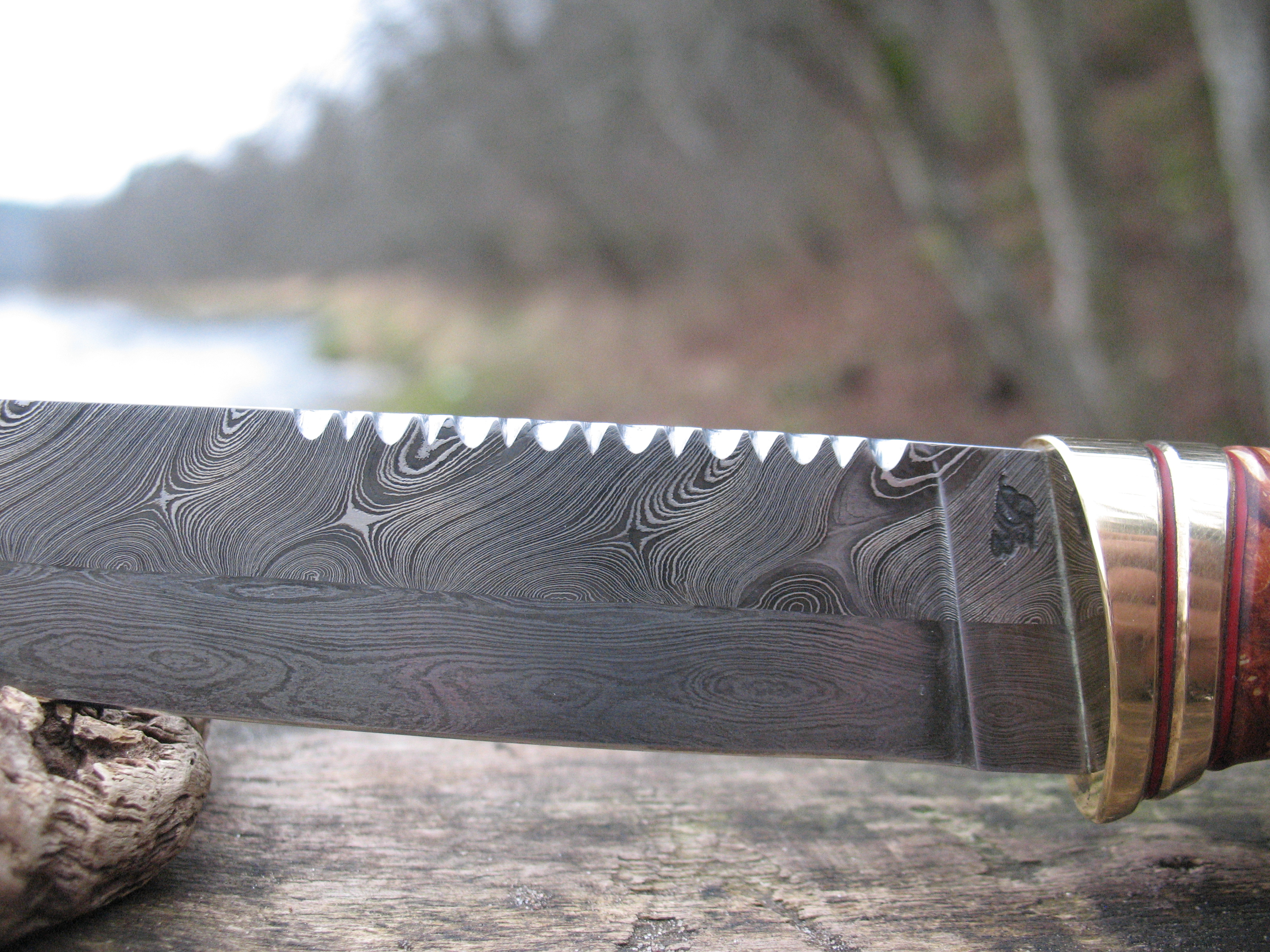

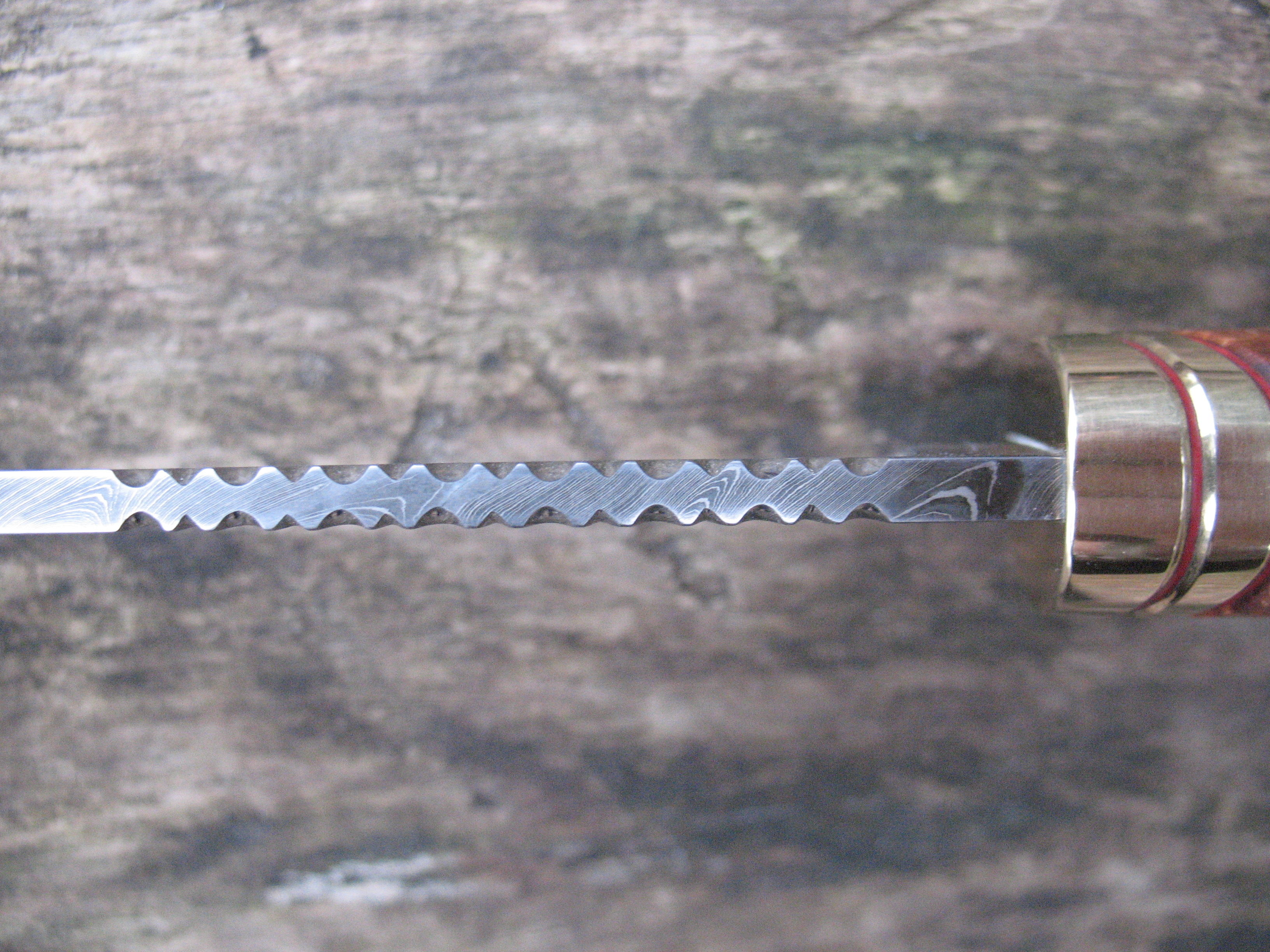

Pamirsau parasyti gelestes paketo sudeti,taigi:У12А,ШХ15сг,5ХНМ,У8a (nikelis).Asmenyse 800 sluoksniu(tiek deklaravo pats kalvis).Prikabinu dar kelete nuotrauku.

Dedam gerą pliusą :liuks:
O kaip ant elforyno scrimshaw daryti ėjosi , taip pat kaip ant kaulo/rago , ar yra kokių niuansų ? Vis ruošiuosi nusipirkti , bet dar rago turiu , tai ir nenusiperku ...
StandartinėParašytas: 2014-11-17- 20:47
Daryti ejosi normaliai,tik man susidare toks ispudis kad jis nelabai kaip poliruojasi,ta prasme kad nelabai ejo blizgesi isgauti.Manau gali buti del jo spalvos,ivory reiskia dramblio kaula,o bone-tiesiog kaula.Bone yra baltesnis,su juo dar nedirbau bet greitai teks,jau keliauja is Brisos.Palyginimui galiu pasakyti kad corian white poliruojasi iki akinancio blizgesio.O su ragu tai tokie popieriai kad elnio turiu dauk bet is jo nieko gero(negauk mesos slifavimui,atsiverie poros),briedzio sunku gauti ir brangu,be to dar nazinai ka nupirksi.Bandziau daryti ant kiaules kaulo(isvirtos karkos)tai pravalas,per dauk poru.Su zirafos kaulu tas pats.Taigi apsistojau ties elforinu,juma ir corianu.Tiesa,ant coriano taskavimo budu nebandziau,tik bruksniuoti,tai visai smagiai.Tai tokia ta mano patirtis.

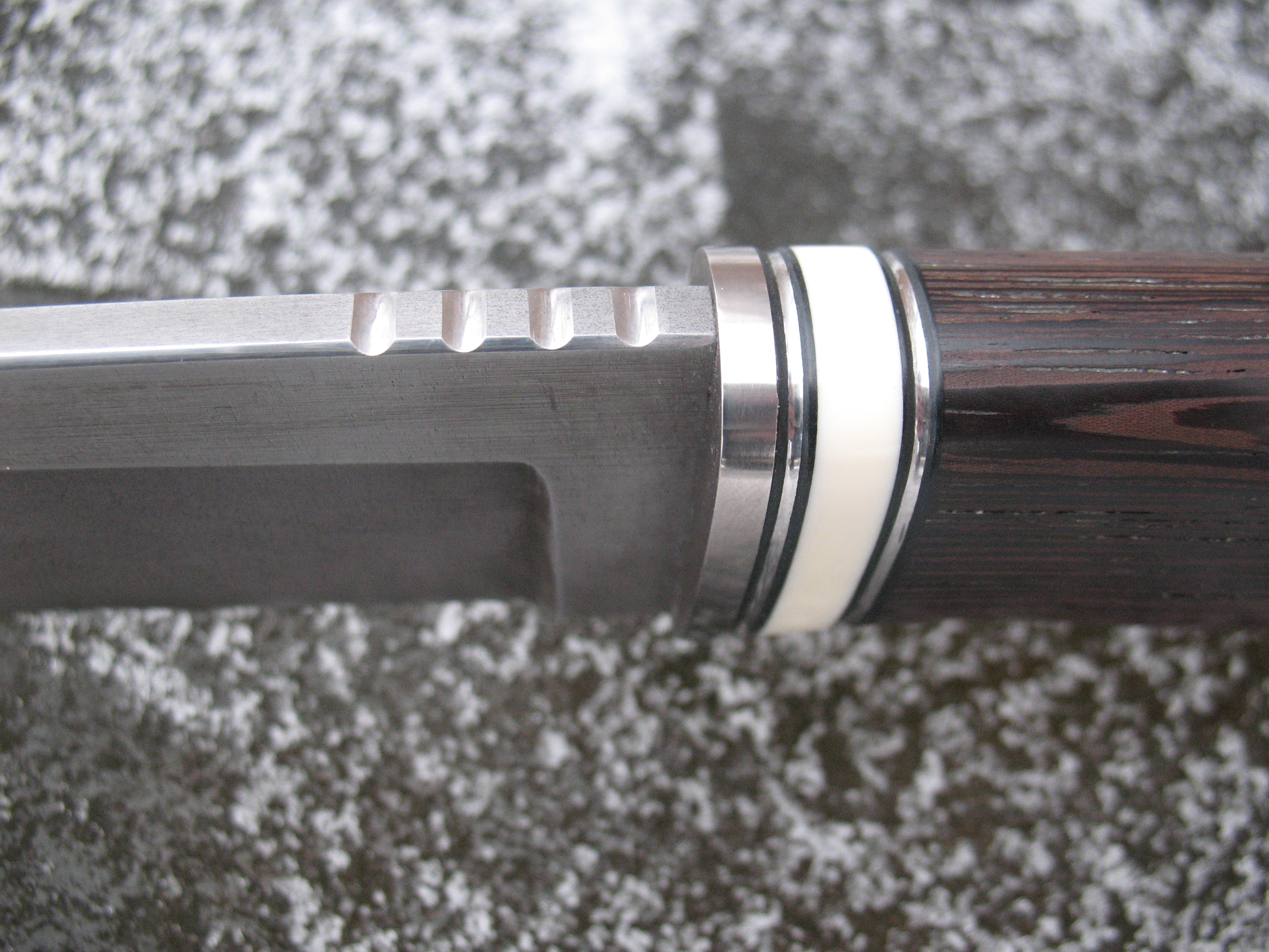

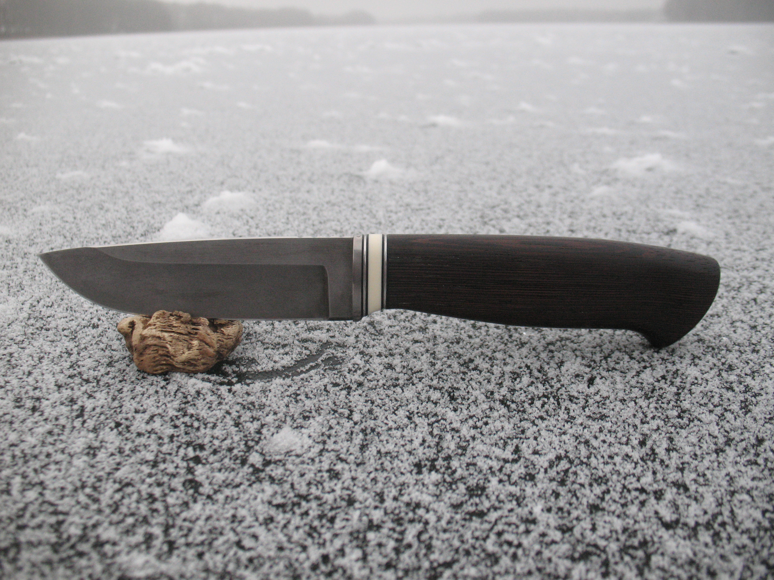

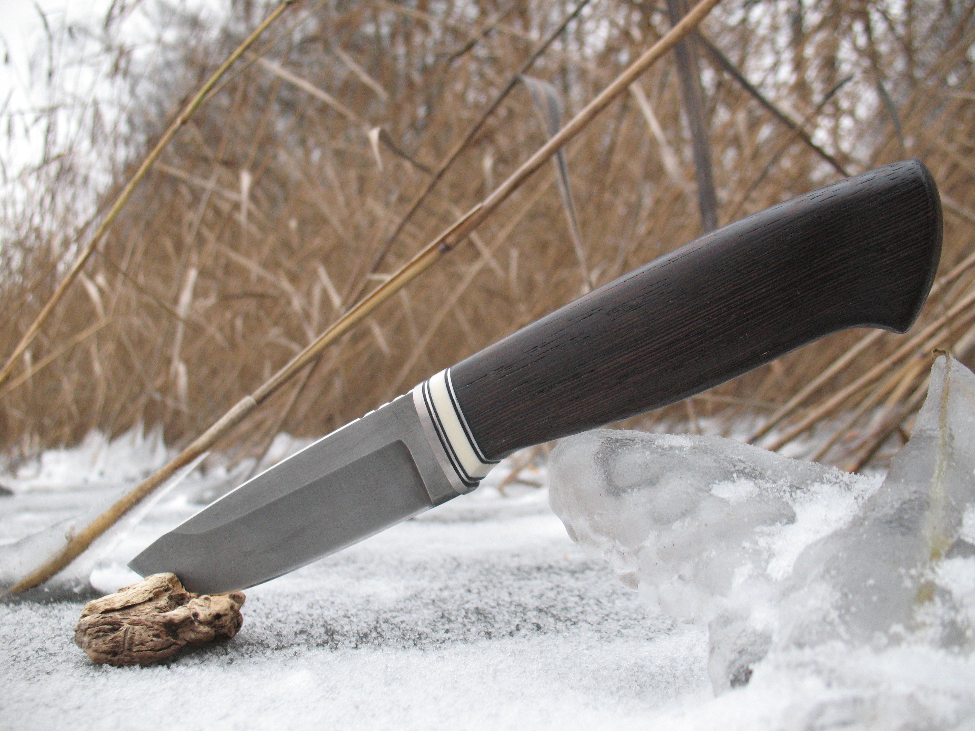

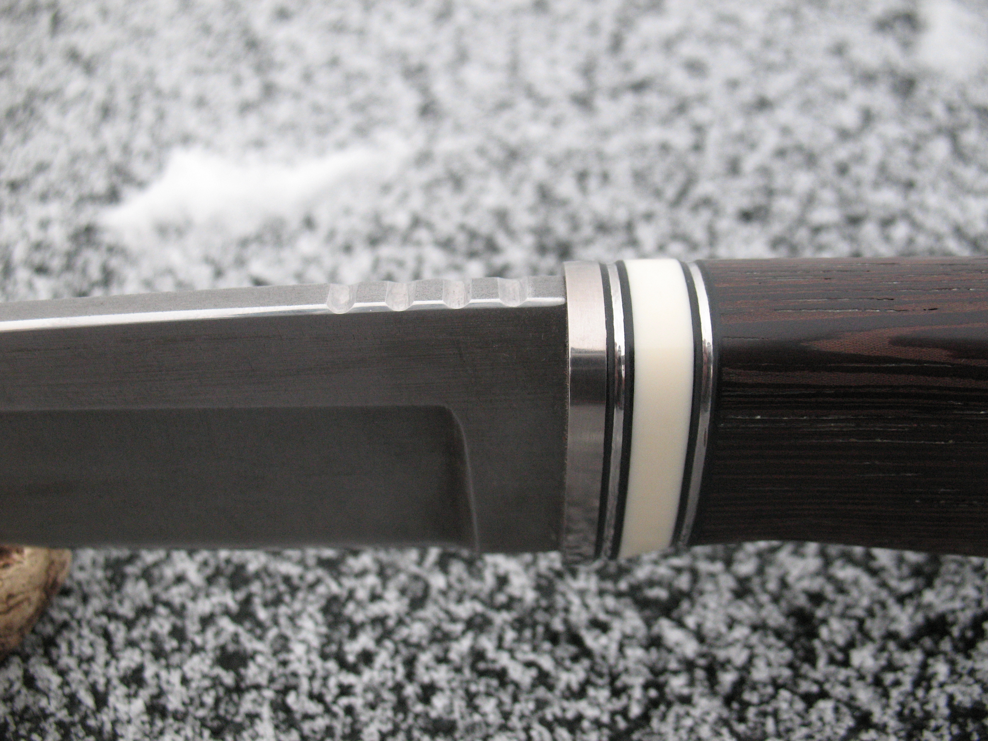

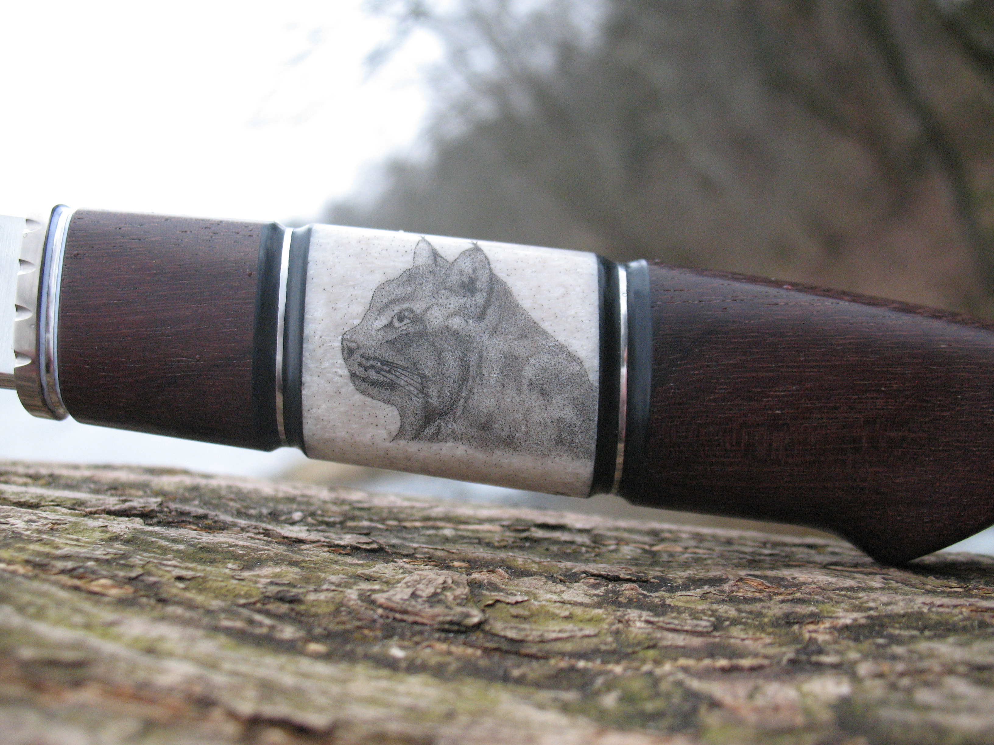

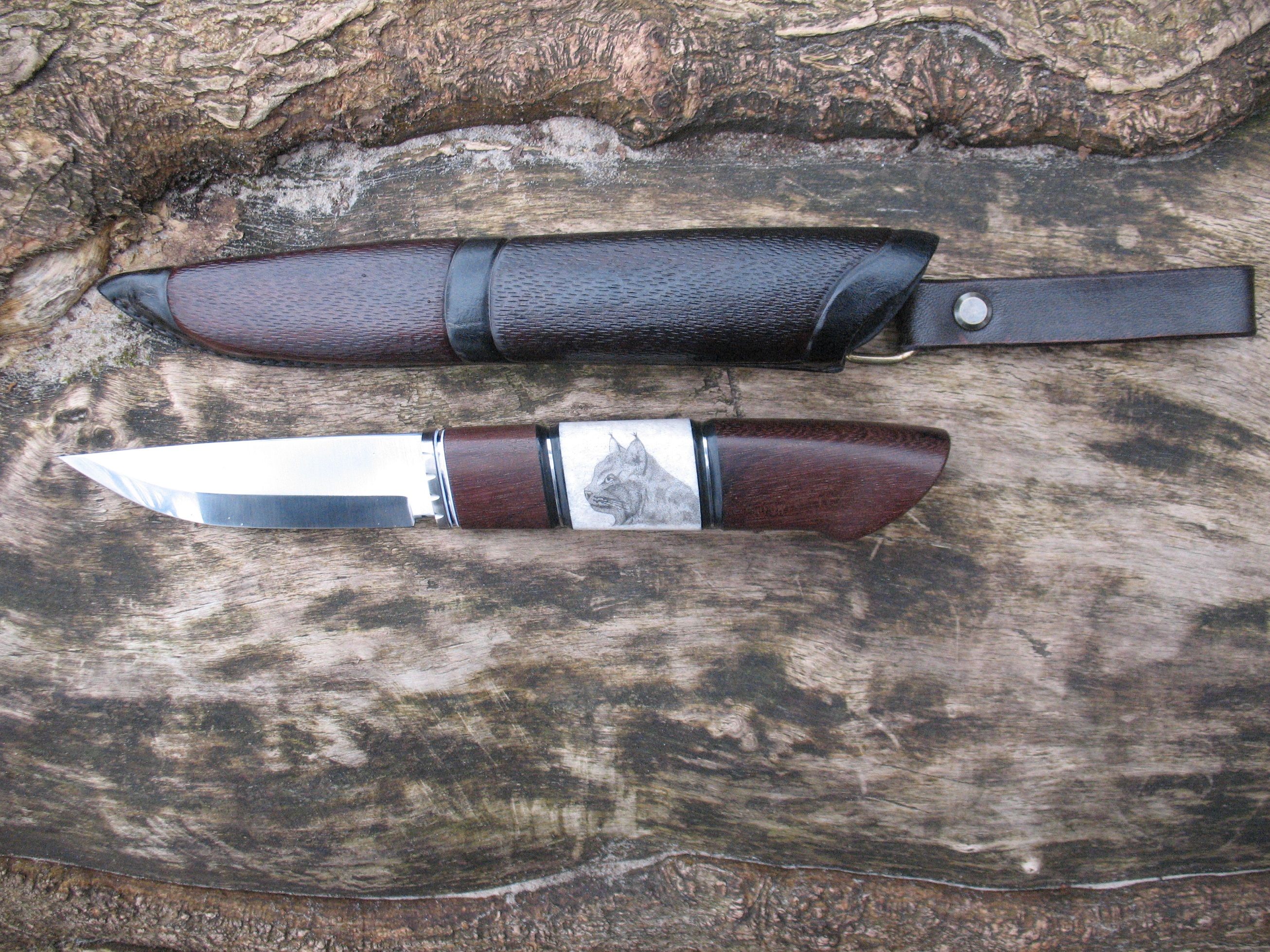

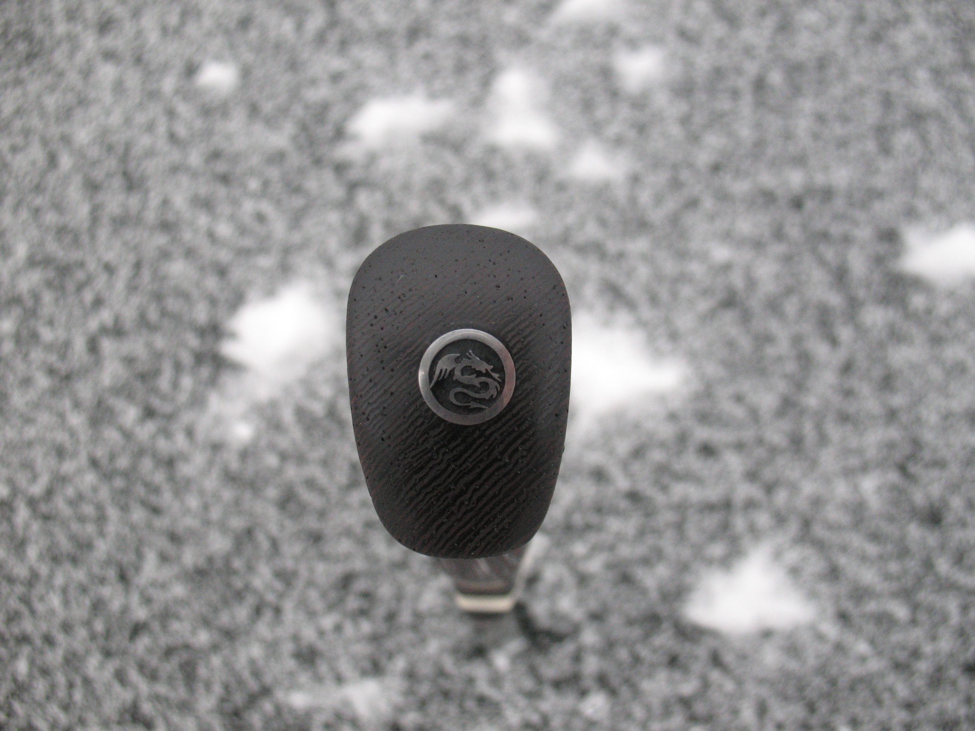

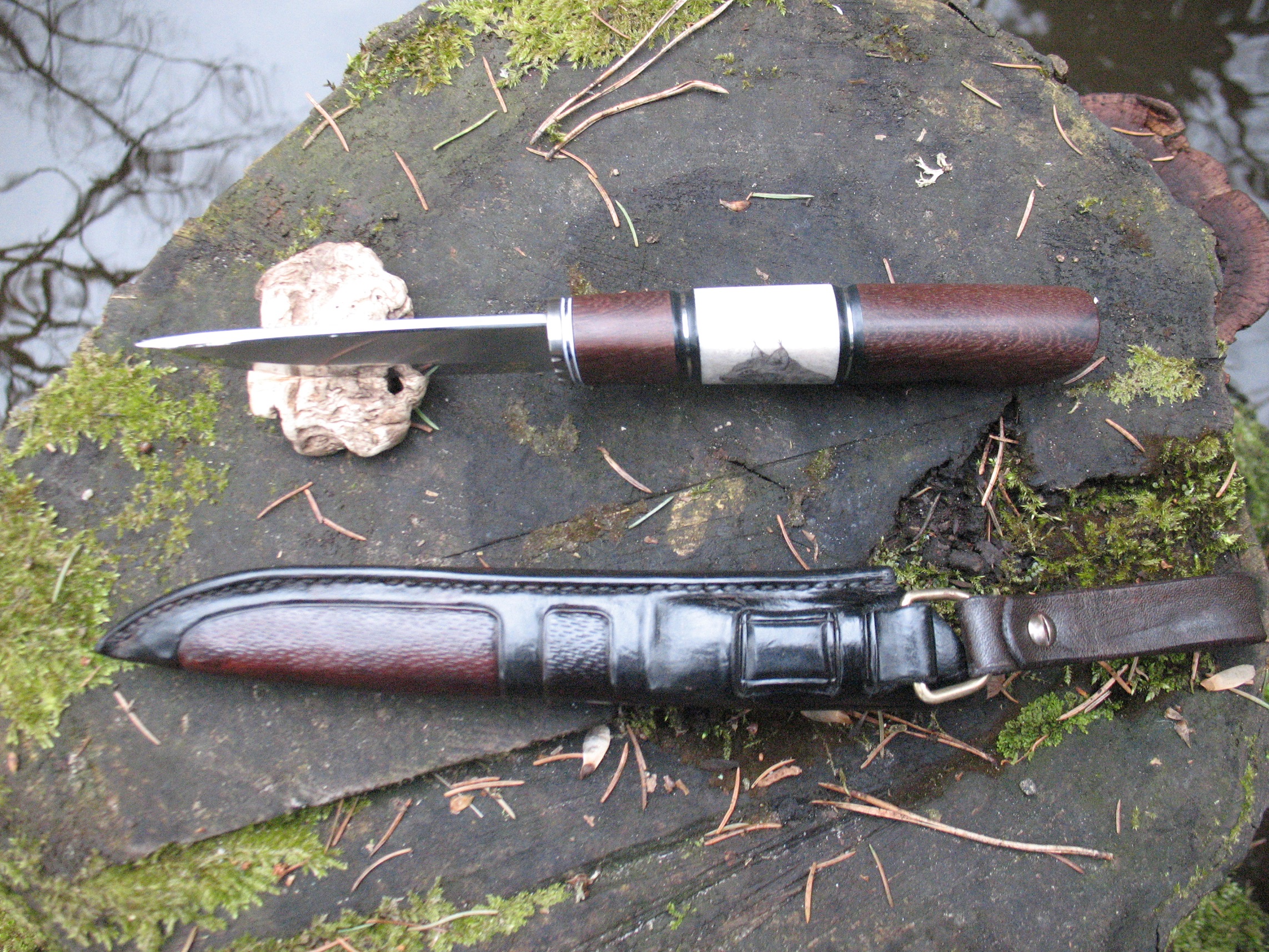

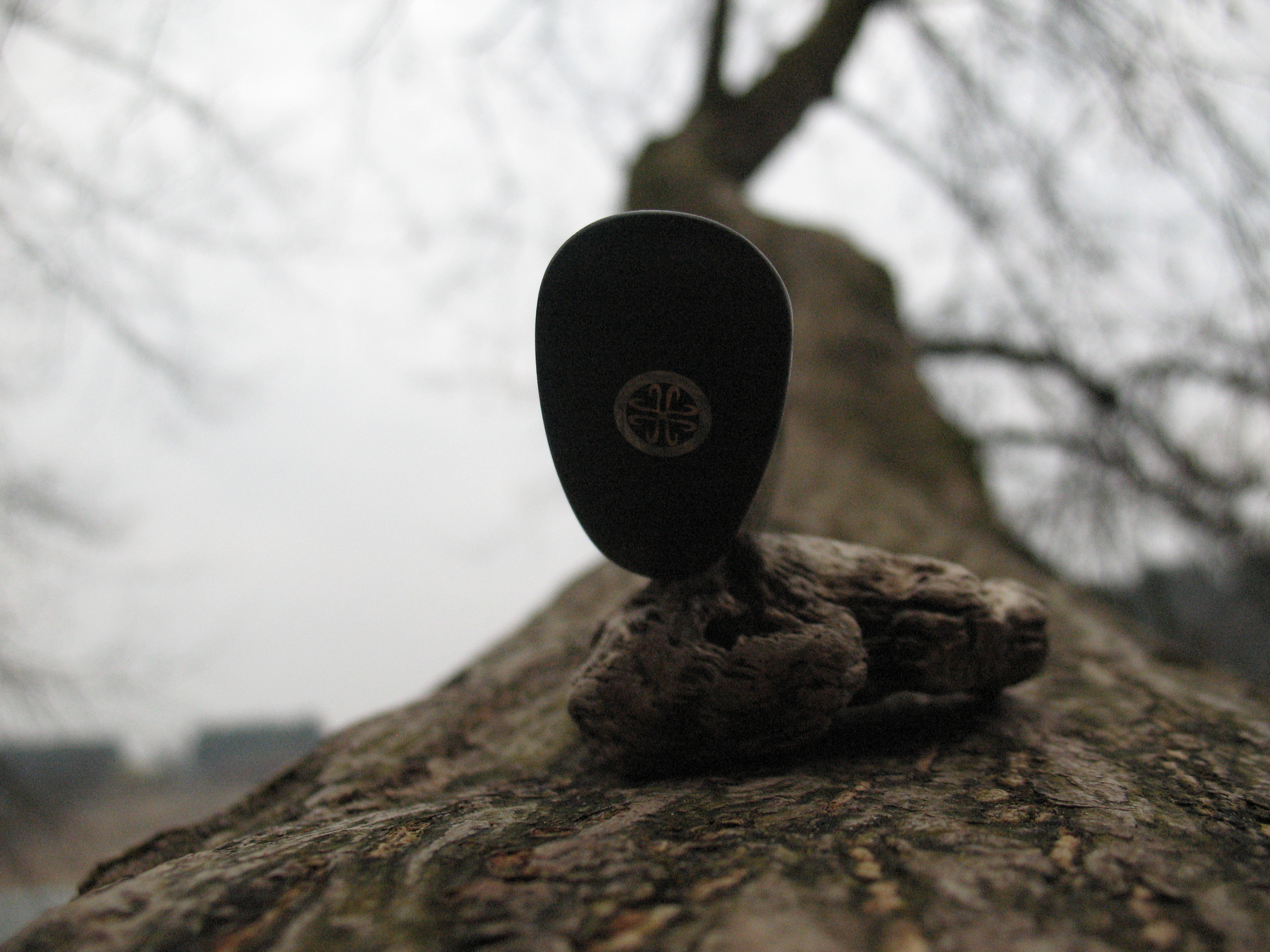

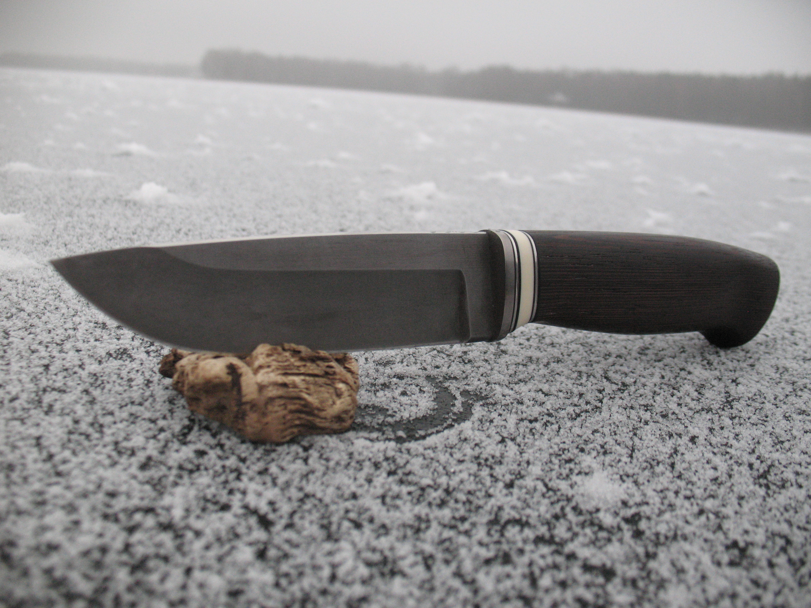

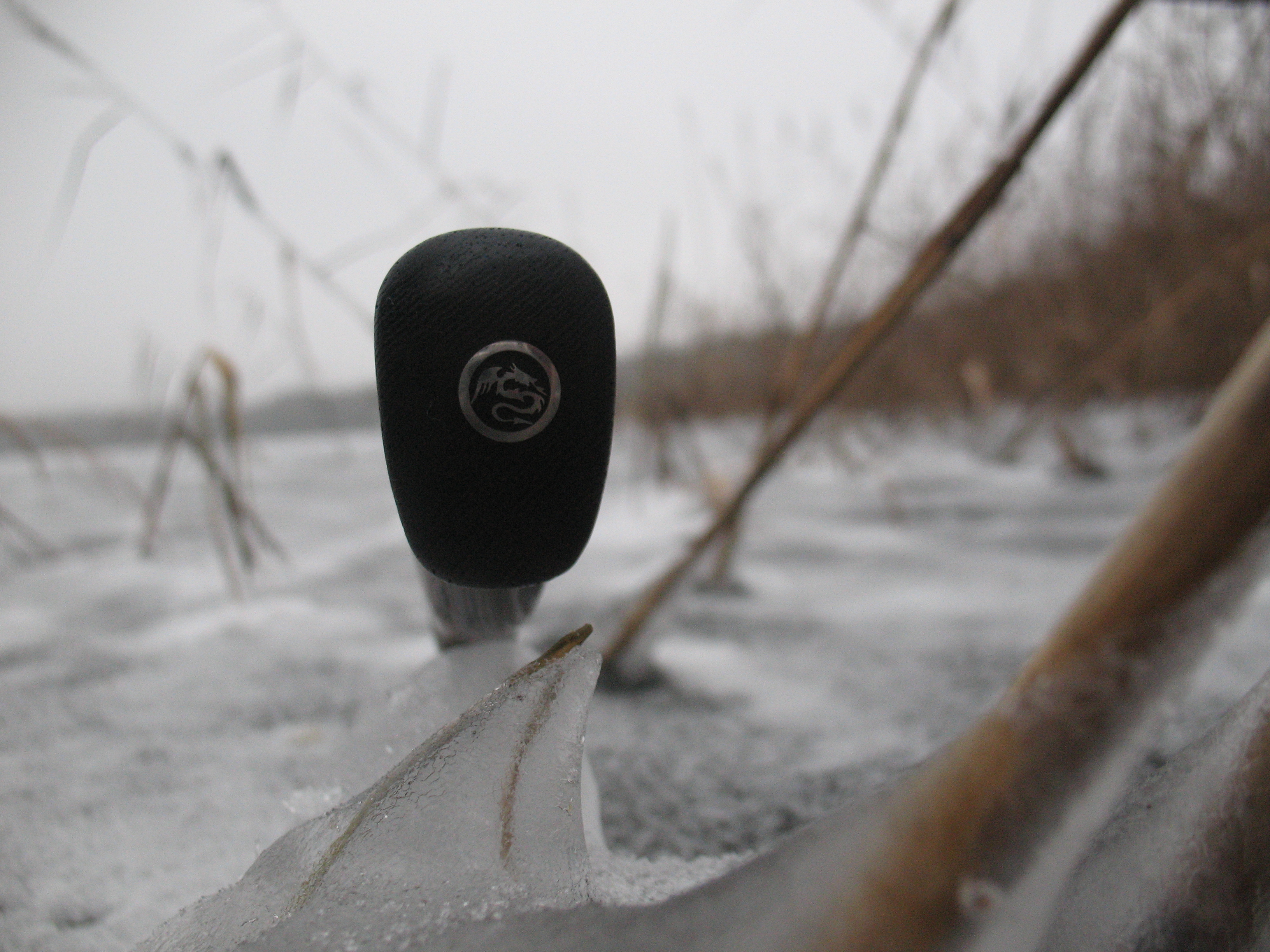

Peilis Nr.19. Gelezte - 65Г. Ilgis 115 mm, plotis 30 mm, storis 4.5 mm. Kietumas ~60 HRC. Rankena - titanas, SS,vulkanizuota fibra, elforyn, venge. Papuosta dekoratyvine kniede. Bendras ilgis 244 mm. Gelezte virta acte 20 min.

Solidus. Kaip bankininkas balta apykakle.

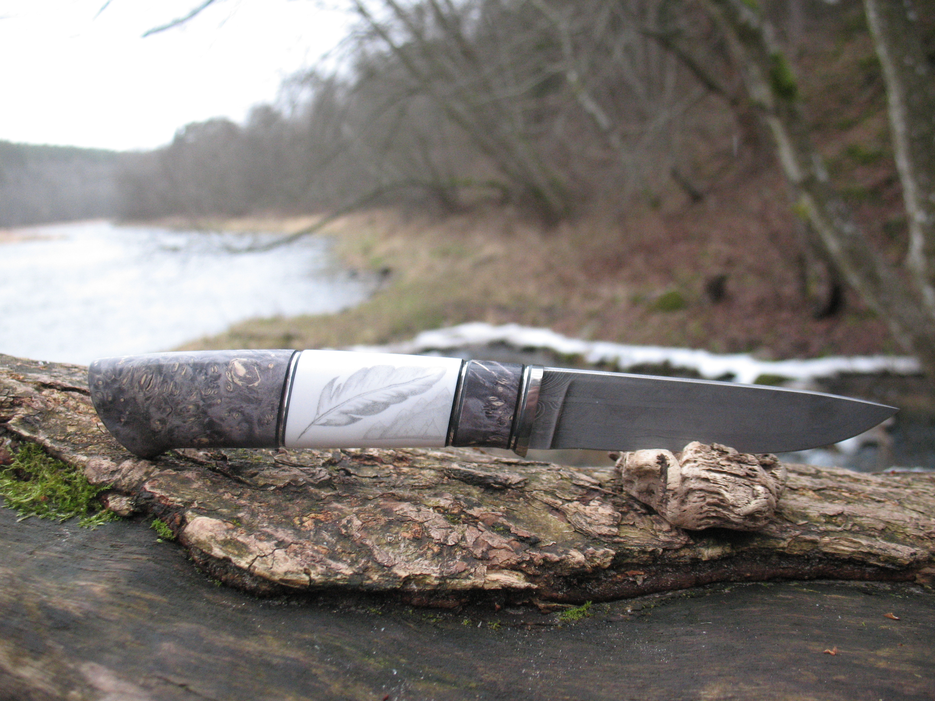

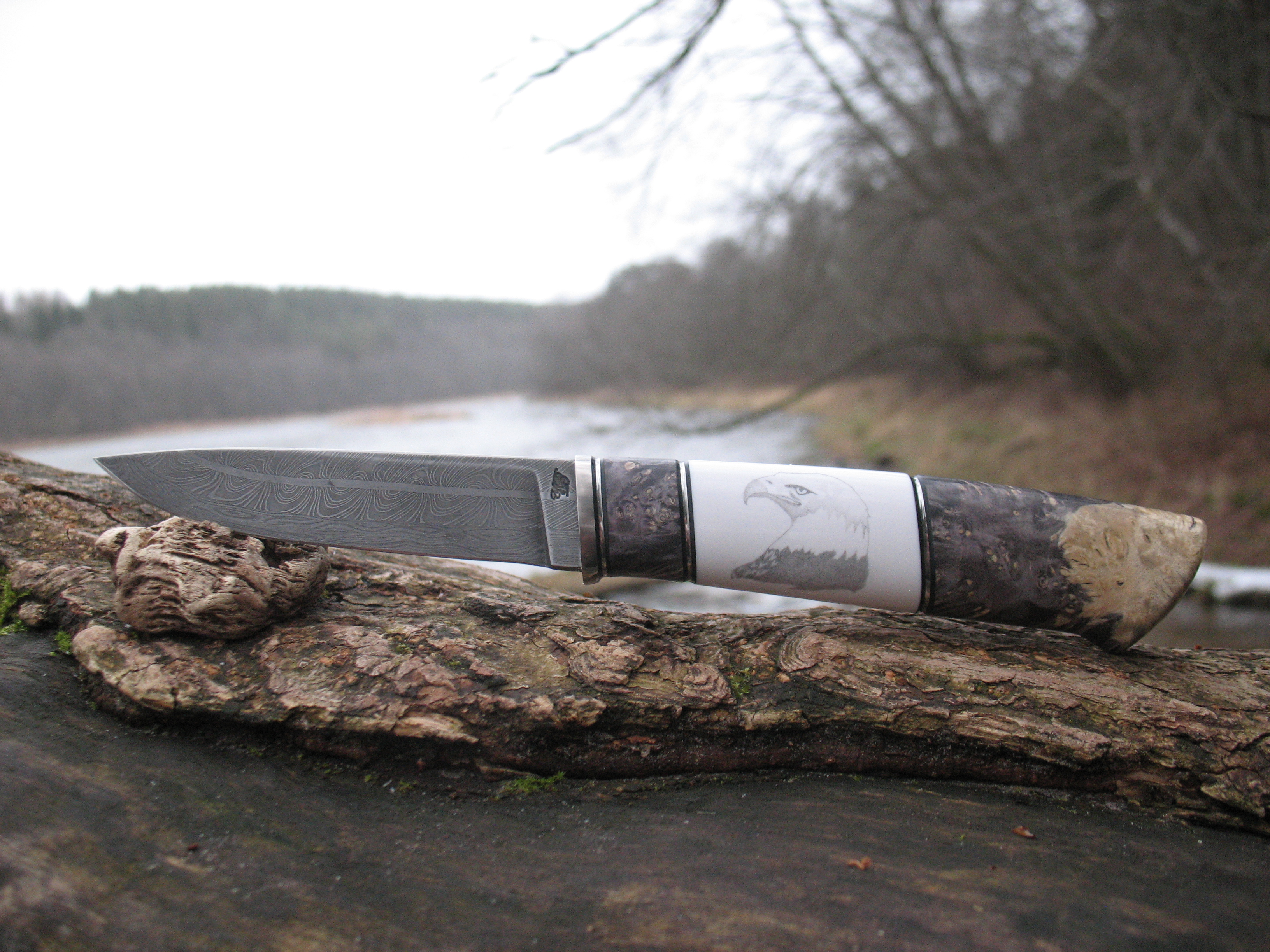

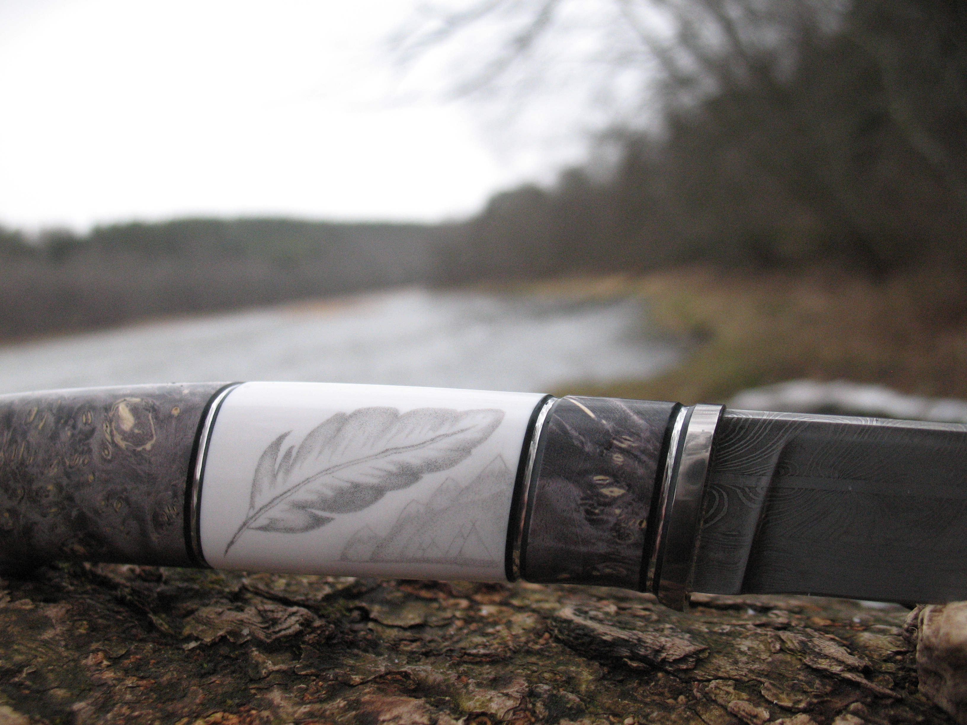

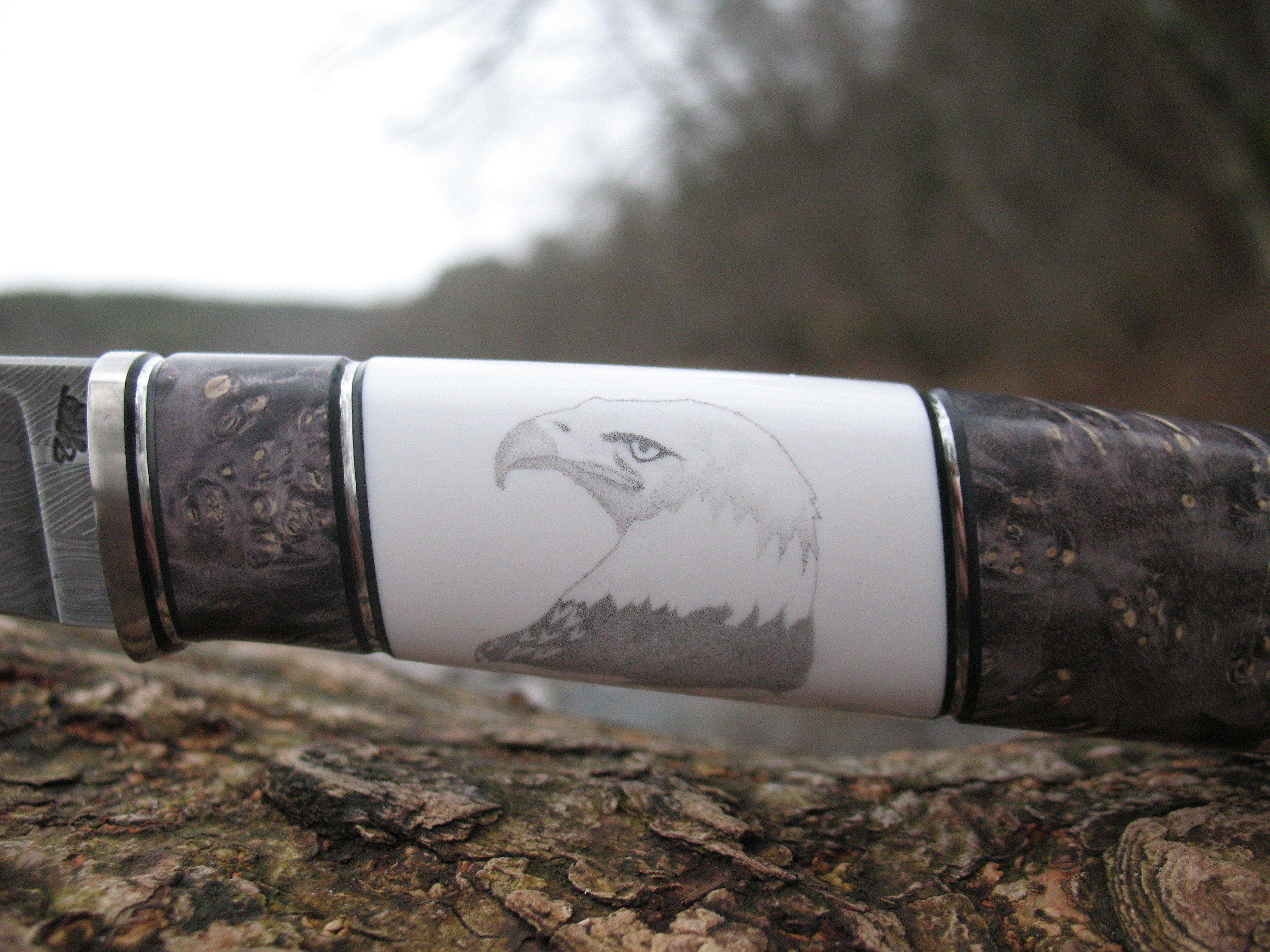

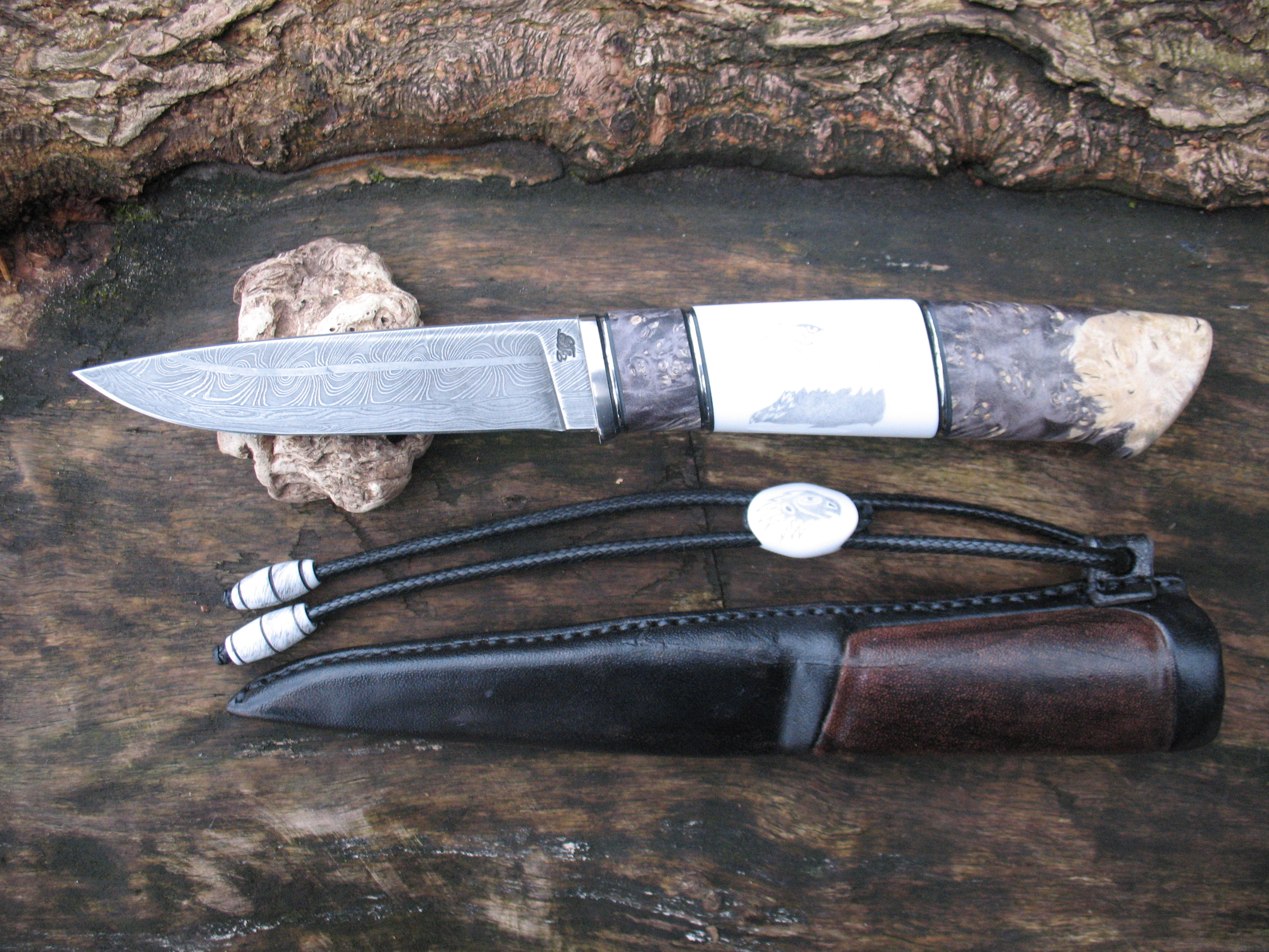

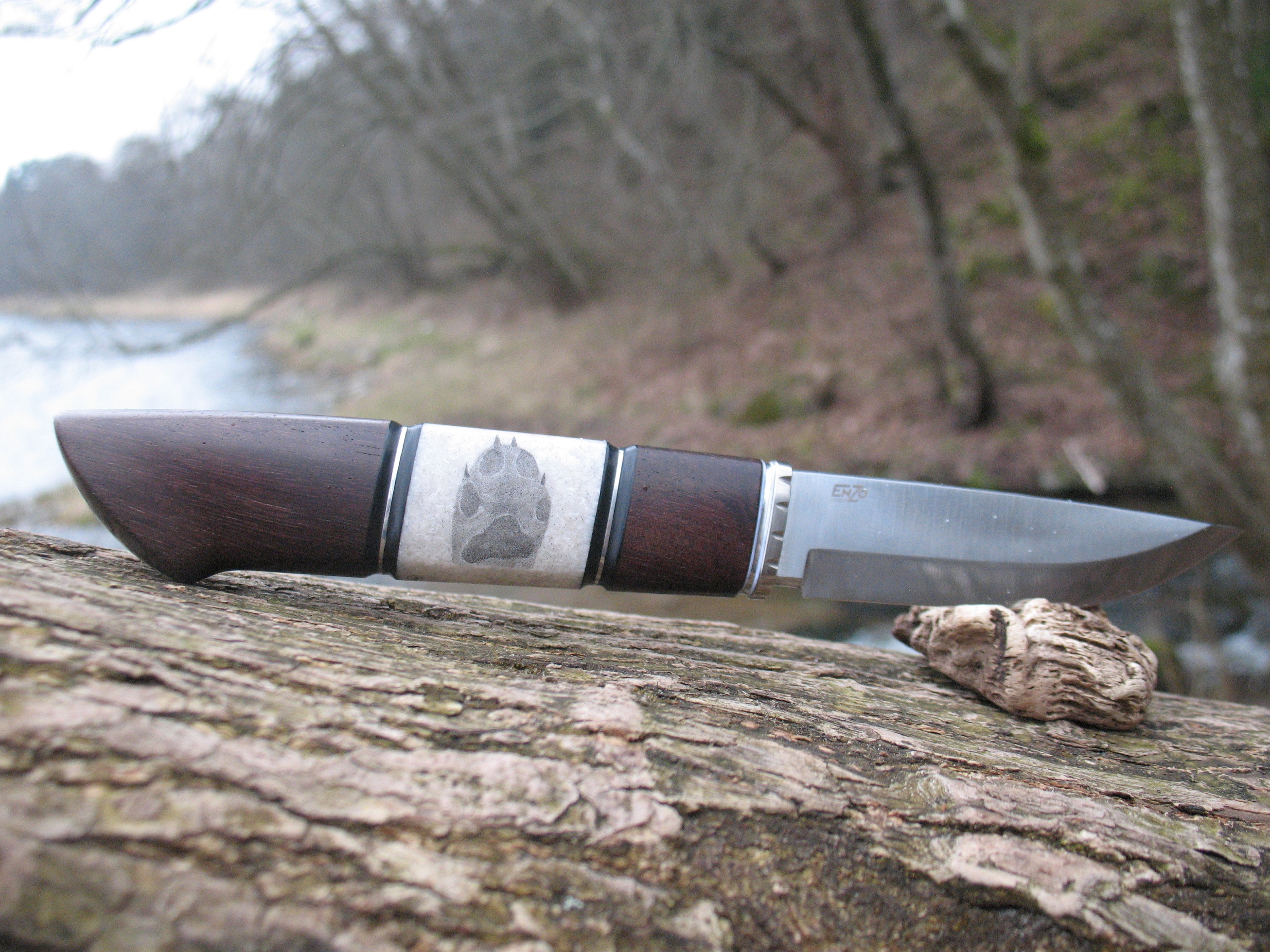

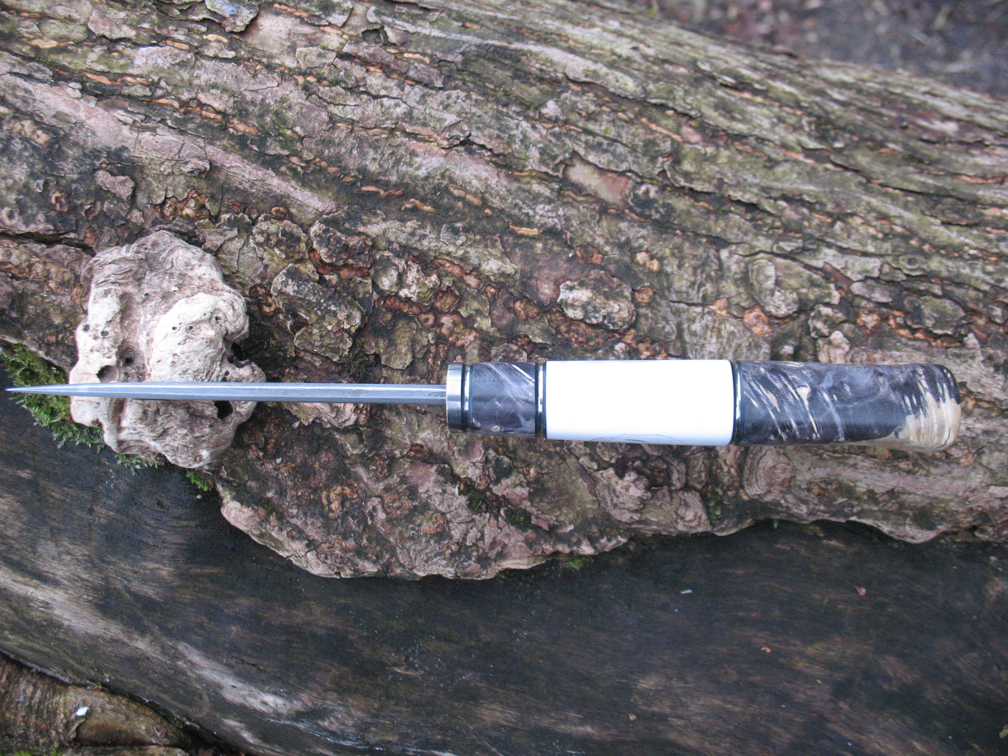

Peilis Nr.20. Geleste Ukrainieciu meistro Wlad.Iigis 100 mm,plotis 20 mm,storis 4 mm.Bendras ilgis 213 mm.Rankena:titanas,vulk.fibra,ss,stabilizuotas dazytas klevo gumbas,elforyn white.Papuosimas-scrimshaw.Deklas-naturalaus rauginimo oda.

Grazu. Mano supratimu, peilo rankenos spalvos pasirinktos vykusiai- atitinka tema. Kas galetu buti geriau, tai desineje puseje vietoje plunksnos geriau butu buves virs kalnu sklendziancio erelio siluetas. Ruda maksties dalis geriau butu pilka, ar juodai-pilkas "marmuras".
Odines virvutes pats pynei?
Kartais internete tenka matyti toki maksties kilpos varianta is virvuciu. O kaip su tokiu pakabinimu devimas peilis matyti neteko.

Del erelio skrendancio virs kalnu sutinku.Bet pradinis variantas buvo plunksna,padarius piesini pasirode kad tustoka desiniam apatiniam kampe,teko improvizuoti ir taip atsirado kalnu vaizdelis.Siaip teko pastebeti kad jei vienoje peilio puseje yra koks nors sudetingesnis scrimshaw,tai kitoje arba visai nieko nera arba padaromas koks nors paprastesnis piesinys ar ornamentas.Virvutes ten ne odines,nemanau kad imanoma rankomis supinti tokiu pynimu tokio storio virvute.Devimas deklas paprastai,per virvute tas elementas kur darytas scrimshaw slankioja(gan sunkiai),galima reguliuoti virvutes ilgi(prikabinto peilio prie dirzo).Velgi nemanau kad tokius peilius,prie kuriu buna deklai su tokiom virvutem kas nors nesiotu prisiseges prie dirzo.Paprastai tai buna skandinavu meistru peiliai,kuriu kaina ispudinga.Nors ka gali zinoti.

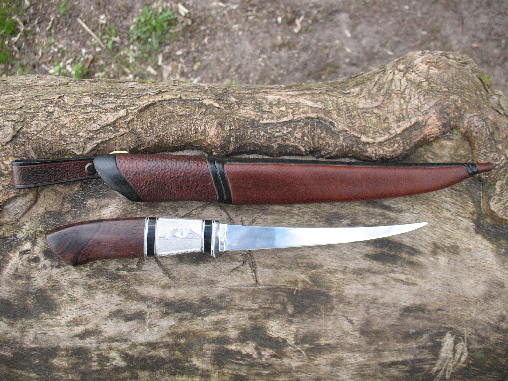

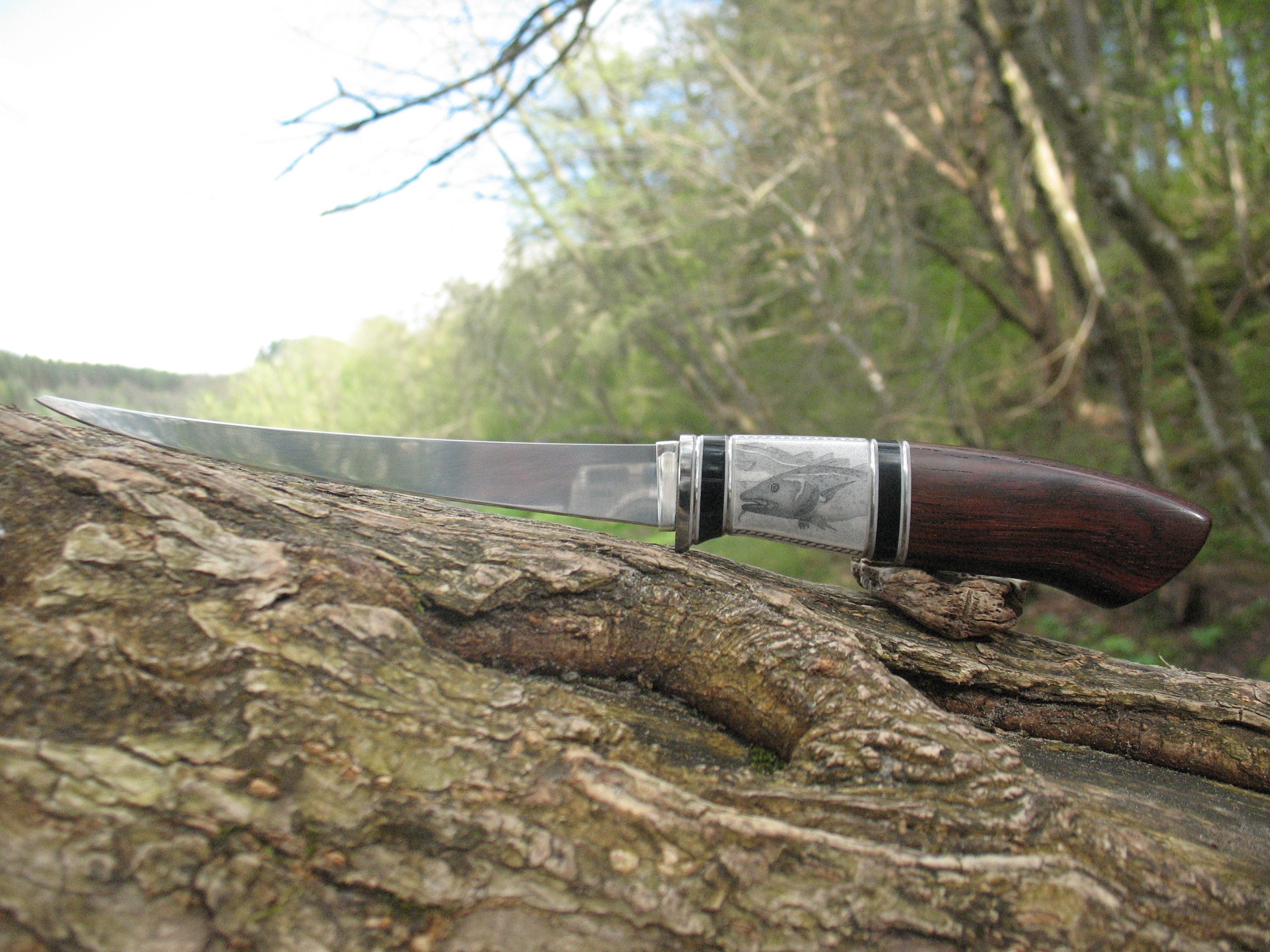

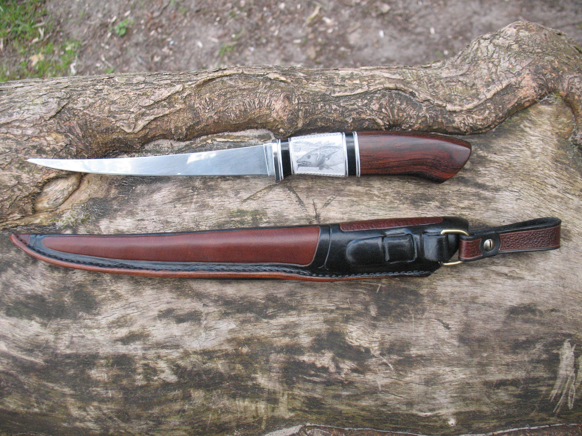

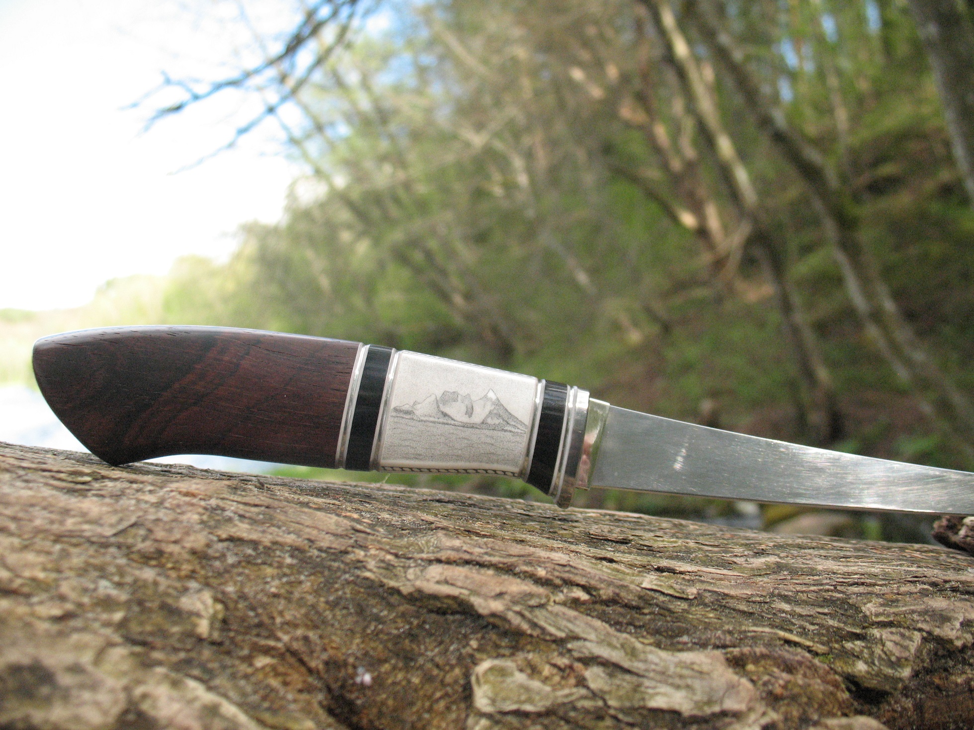

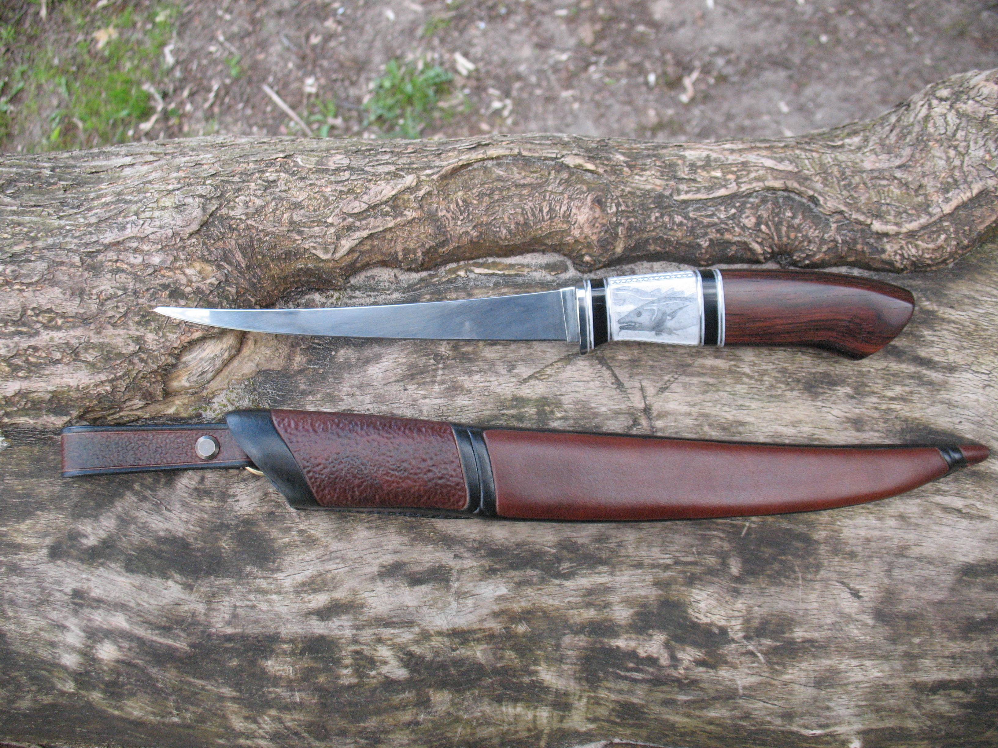

Peilis Nr.22.Geleste Mora.Bendras ilgis 282mm,gelestes ilgis 157mm,plotis 19mm,storis 2mm.Rankena:sidabras,titanas,vulk.fibra,ss,buivolo ragas,elforinas,nezinoma mediena.Deklas natur.rauginimo oda.
