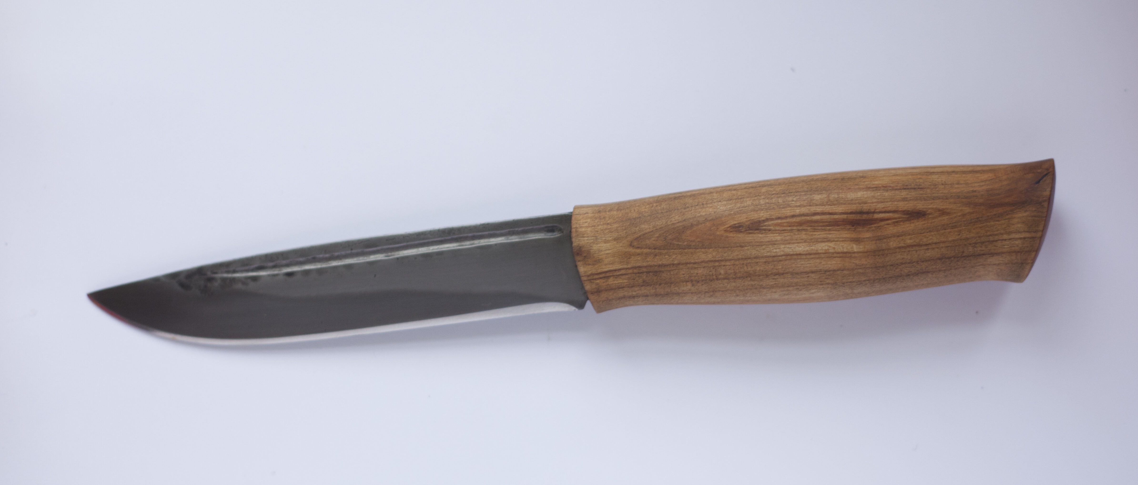

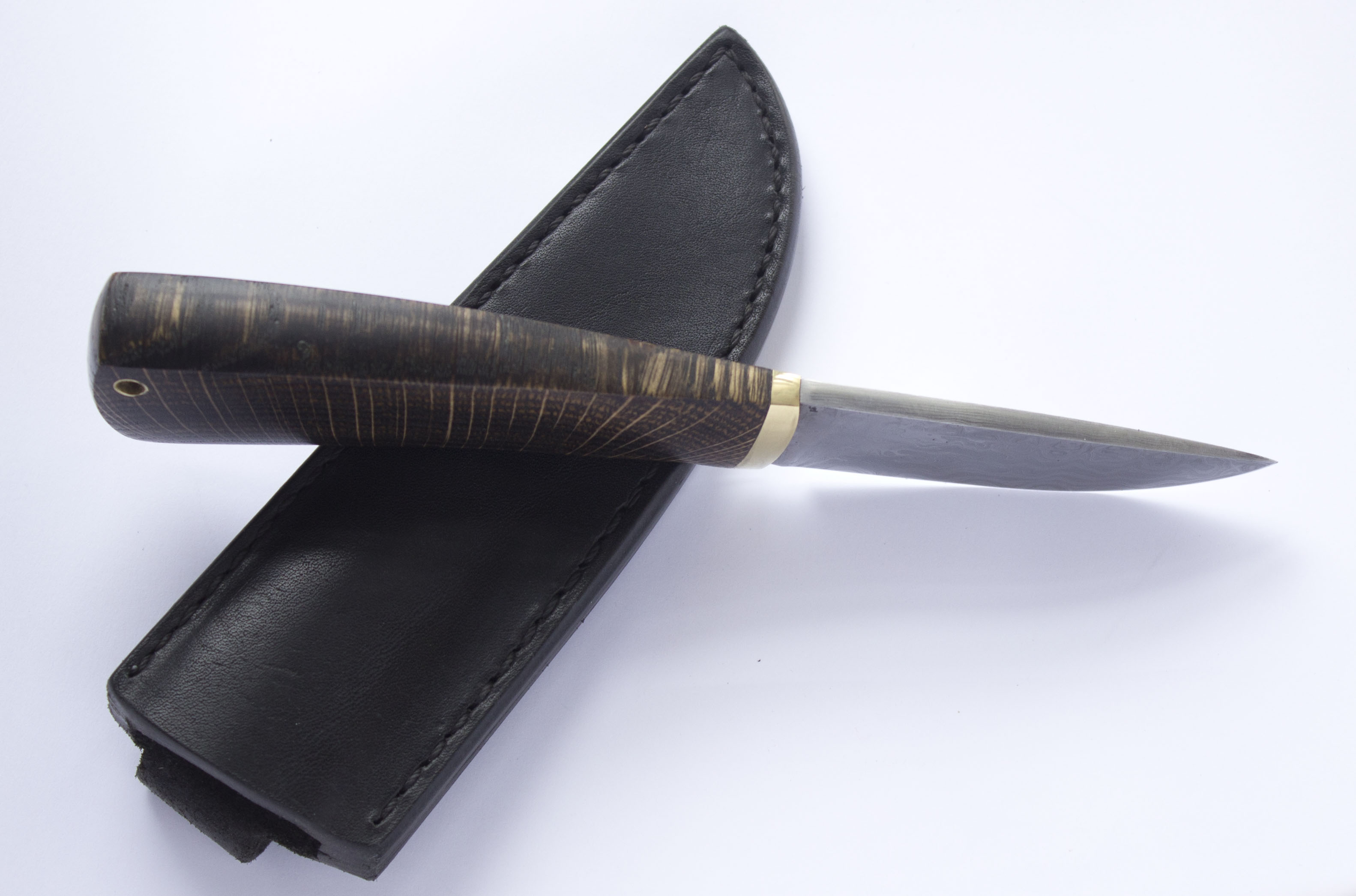

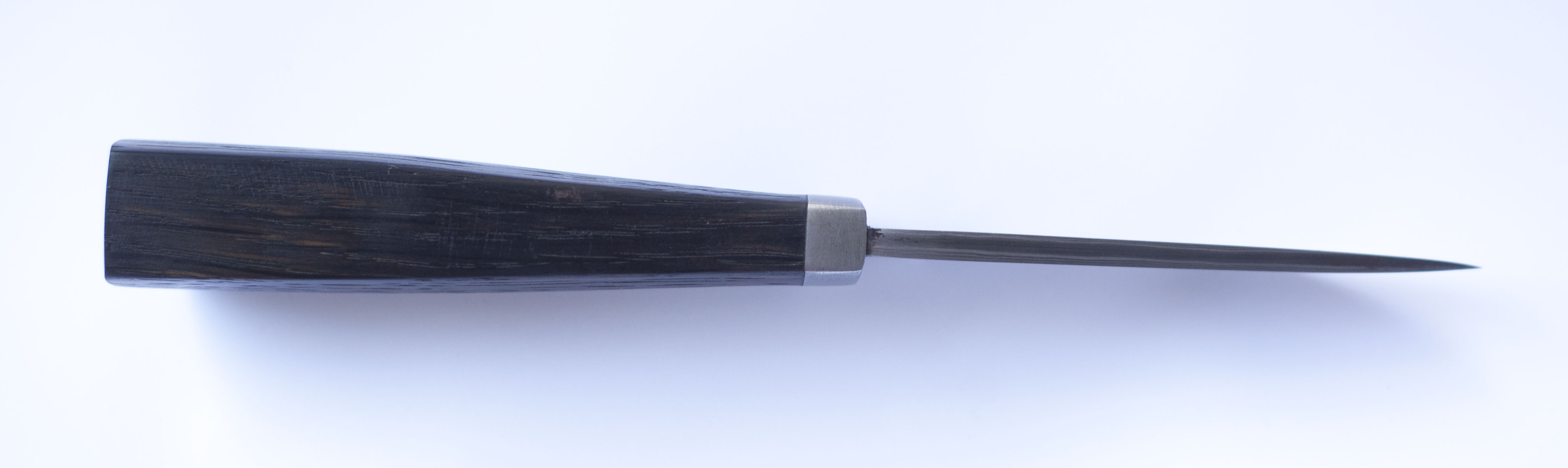

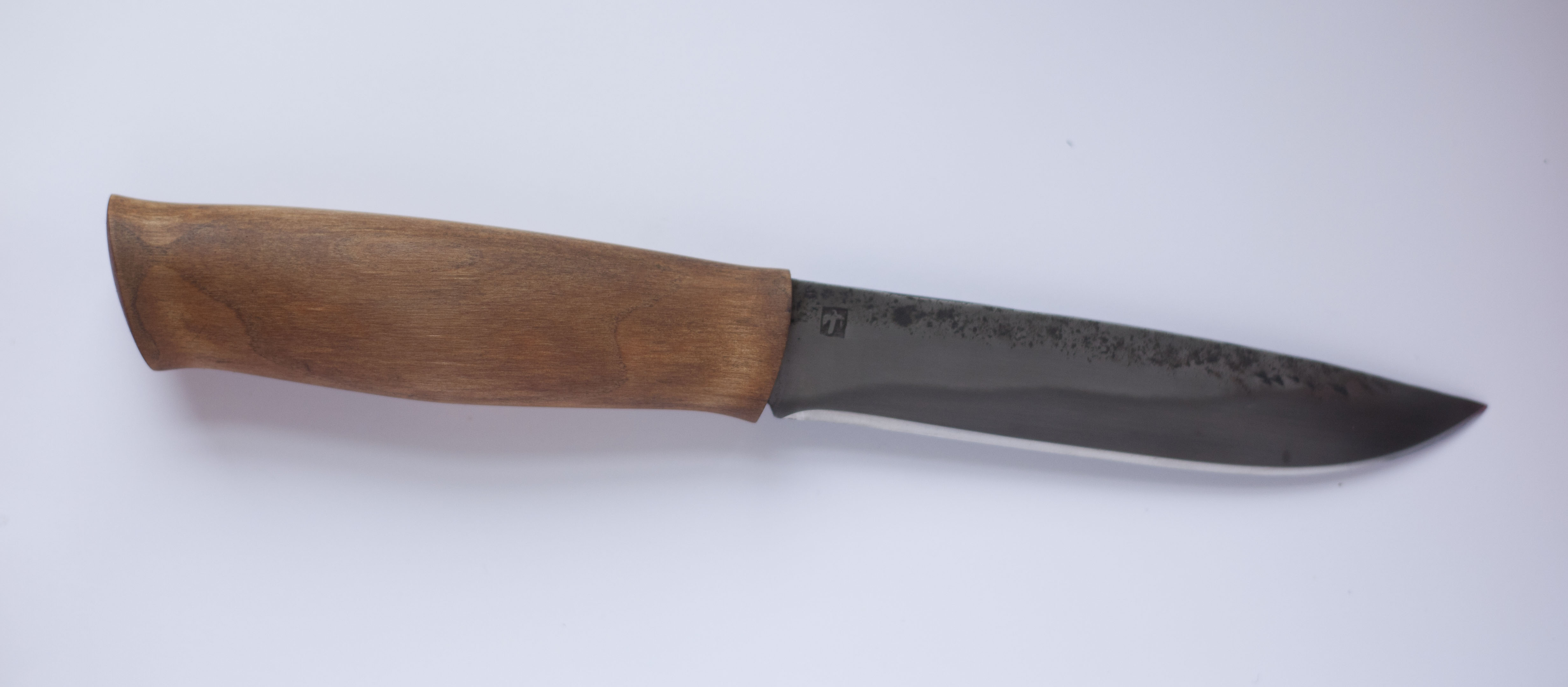

Dar vienas minimalistinis. Geležtė 9XC 11,5x2,2x0,35 cm, bendras ilgis 22,3 cm. Rankena slyva.
IMG_5882.JPG [ 512.29 KiB | Peržiūrėta 10684 kartus(ų) ]
IMG_5880.JPG [ 539.28 KiB | Peržiūrėta 10684 kartus(ų) ]
IMG_5881.JPG [ 509.12 KiB | Peržiūrėta 10684 kartus(ų) ]

Faijnas :liuks:
Ir nieko jam netrūksta :ok:

Grazus, tik manau reiketu astrius kampus paapvalint, nes naudojant negražiai nuserpetos.

Prasau, papasakok, kaip padarei grioveli ant geleztes. Gal kokias staklytes tam reikalui susimeistraves?
Deklo peiliui nedarysi?
Mediena niekuo nespalvinta?
Peilis labai patiko.

Grioveli iškaliau su kaltu ir po to su apvalia dilde truputi palyginau.
Dėklą darysiu. Mediena nespalvinta, tik aliejuje išvirta.

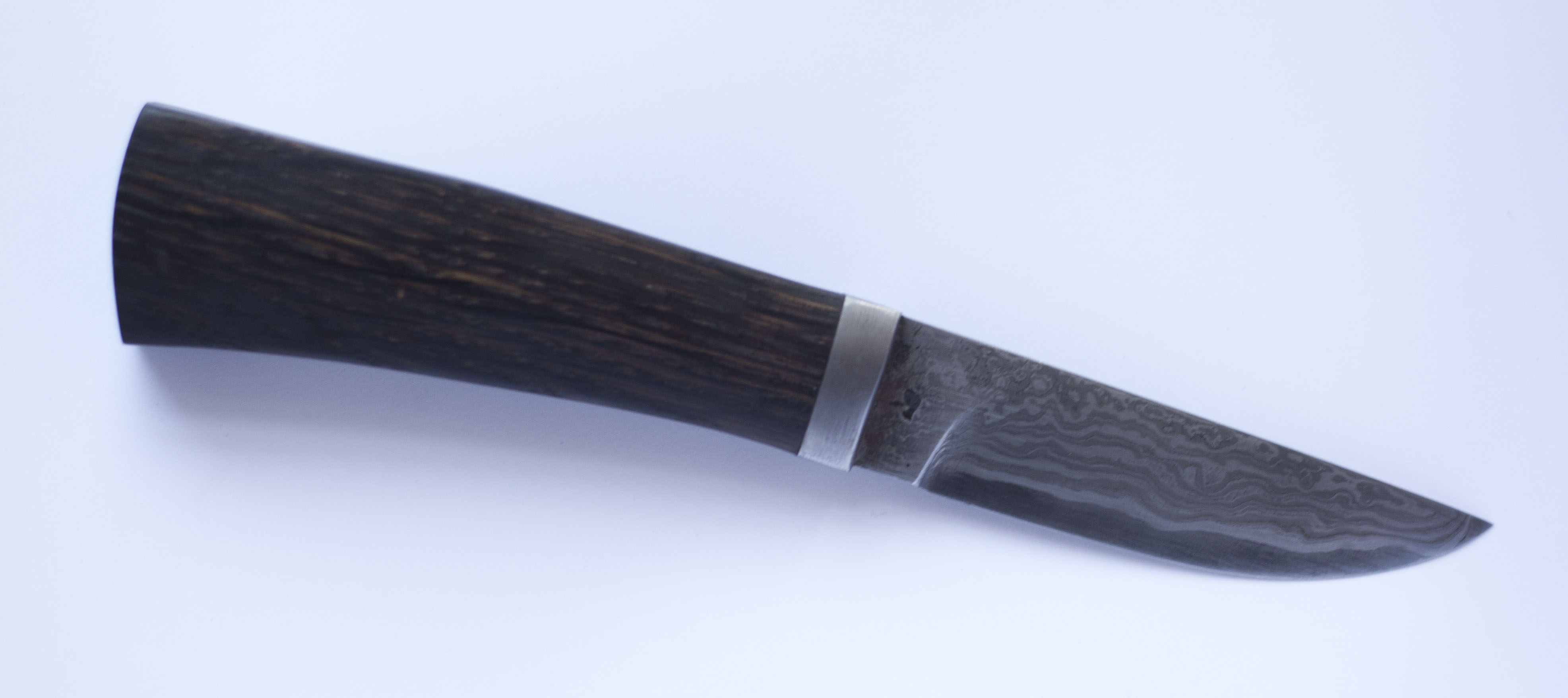

Dar vienas laminatas, geležtė Damaskas ant ХВГ, 8,4x2,1x0,37 cm, bendras ilgis 18,6 cm.
Rankena Damaskas, tamsintas ąžuolas.

Puiki forma. Atrodo super :) Bet ar rankenos kampai netrins rankos? :)

Patrins patrins ir prisitrins :D

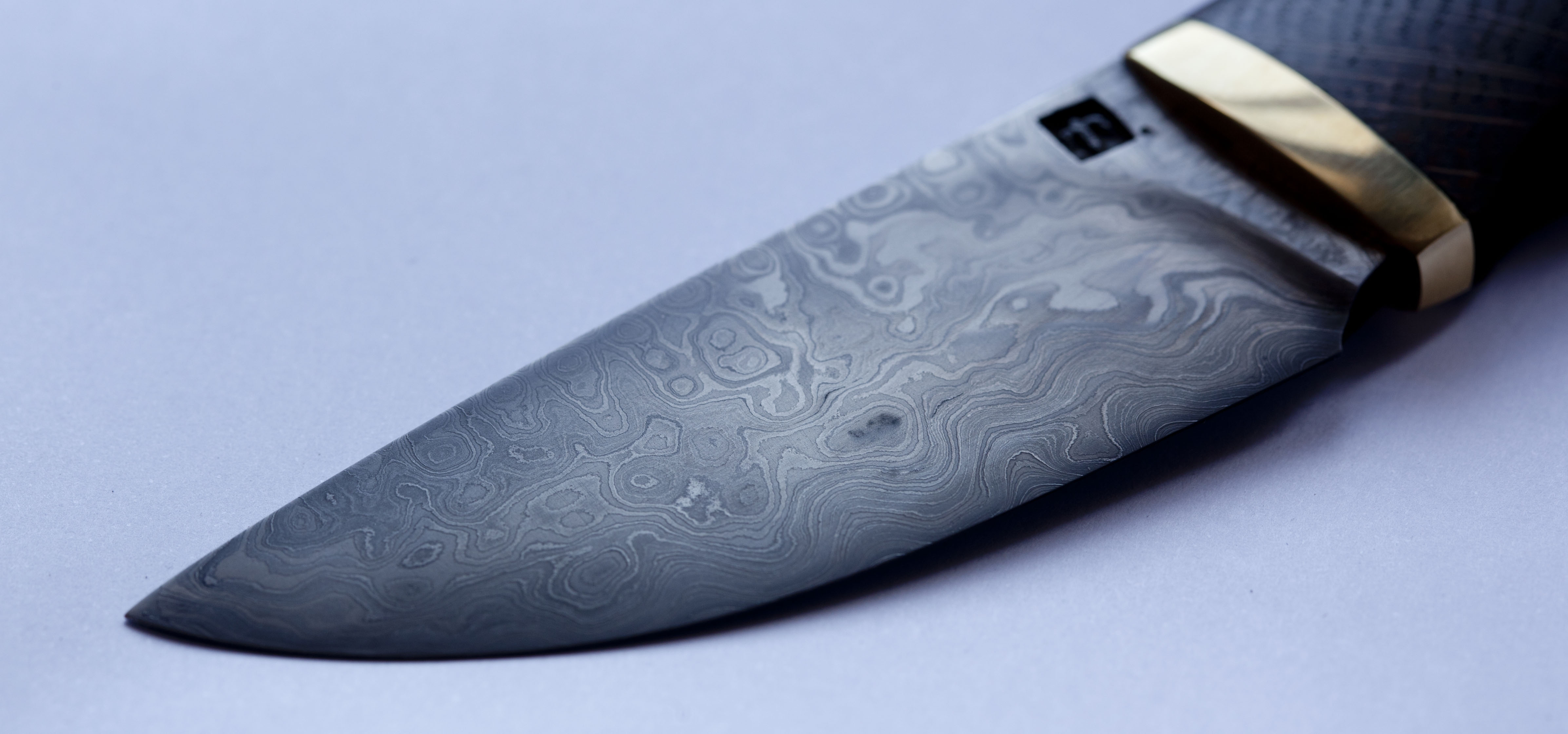

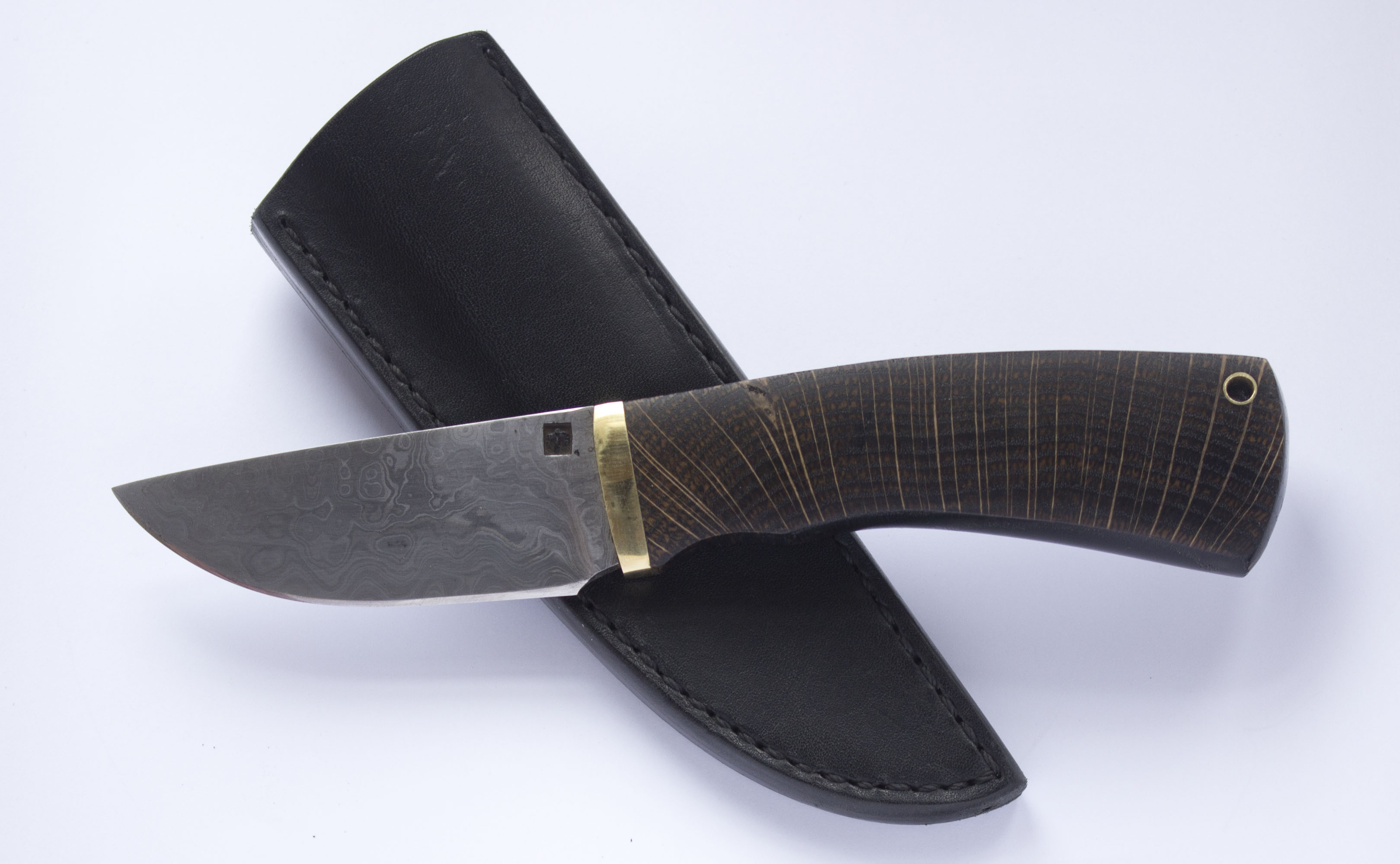

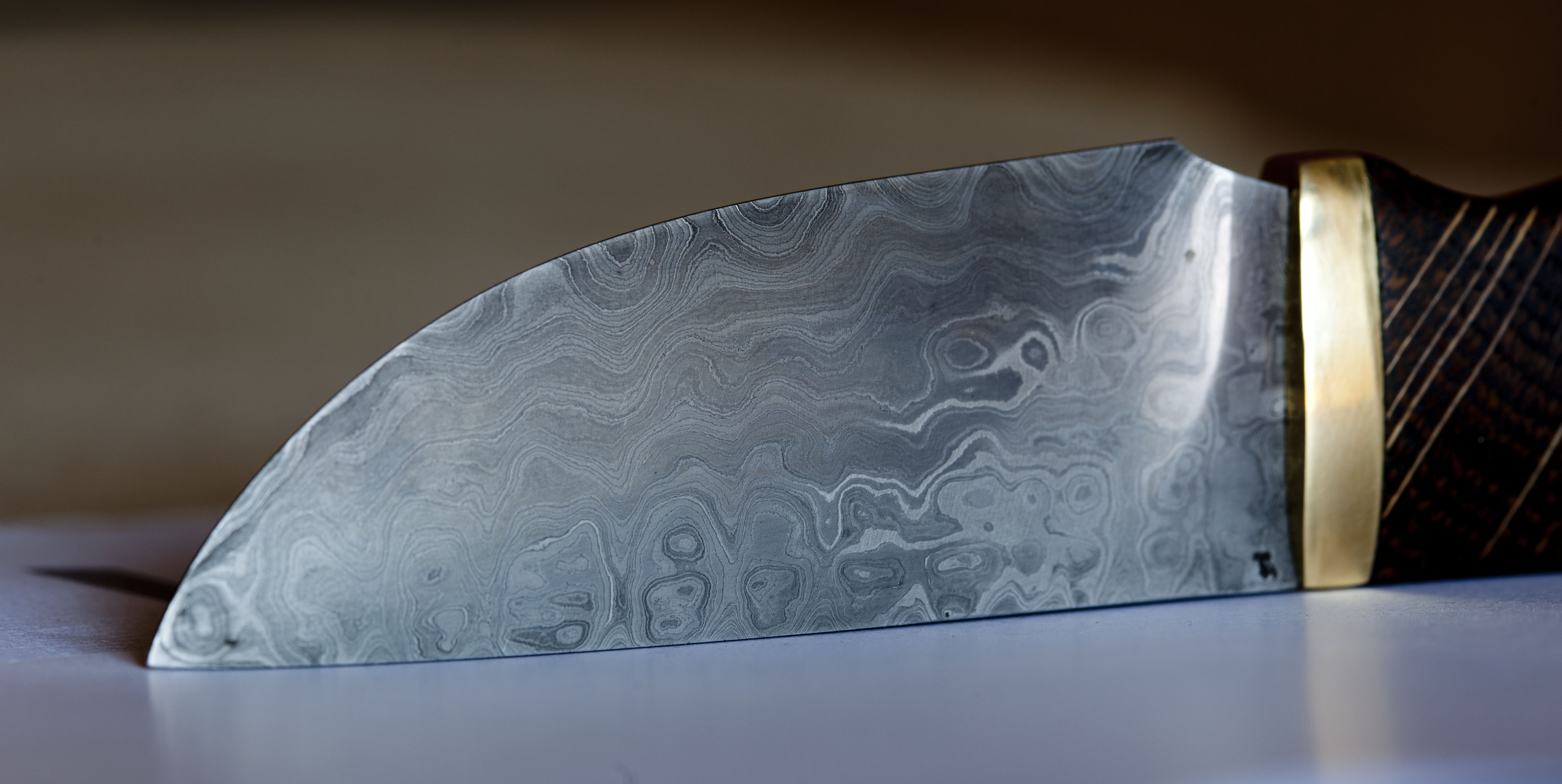

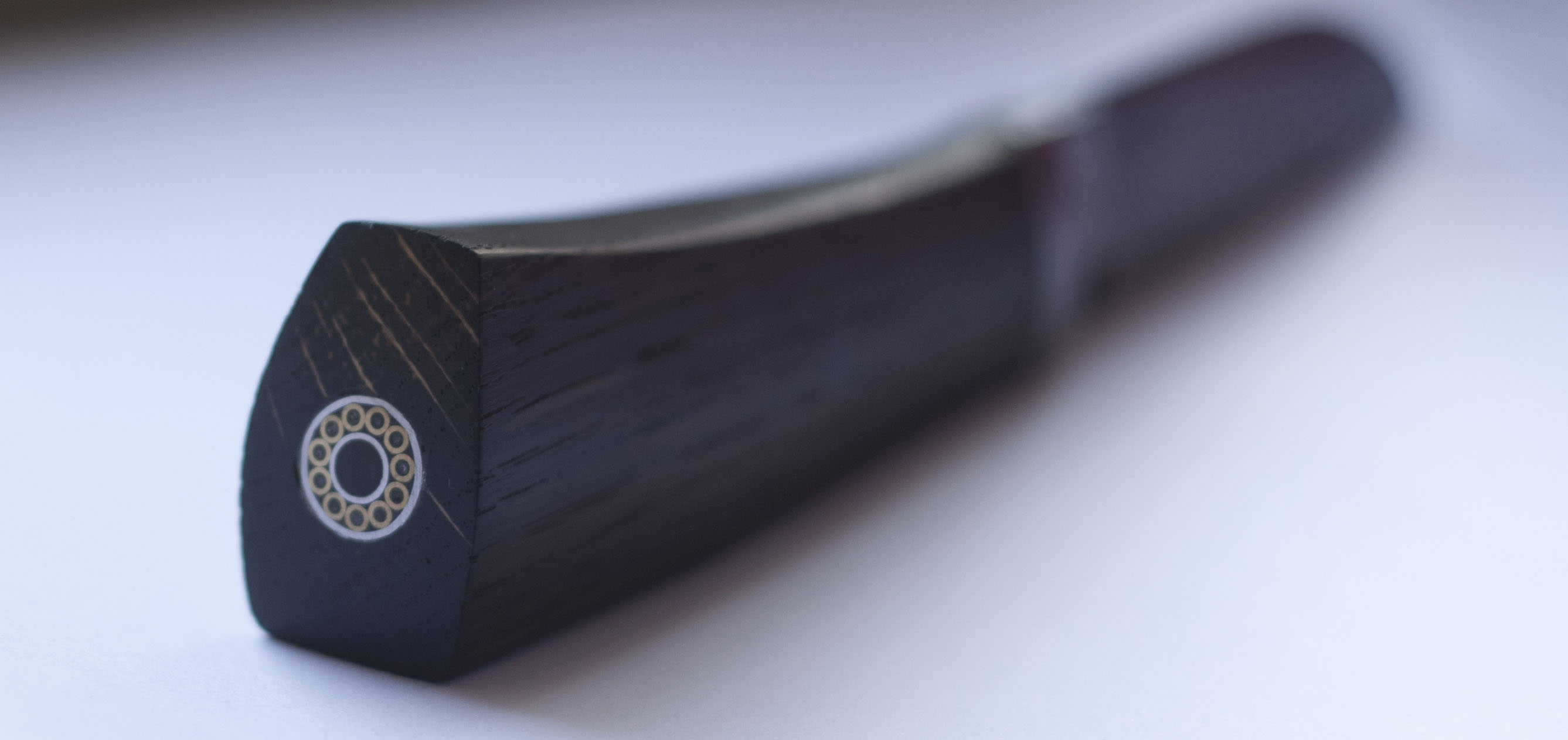

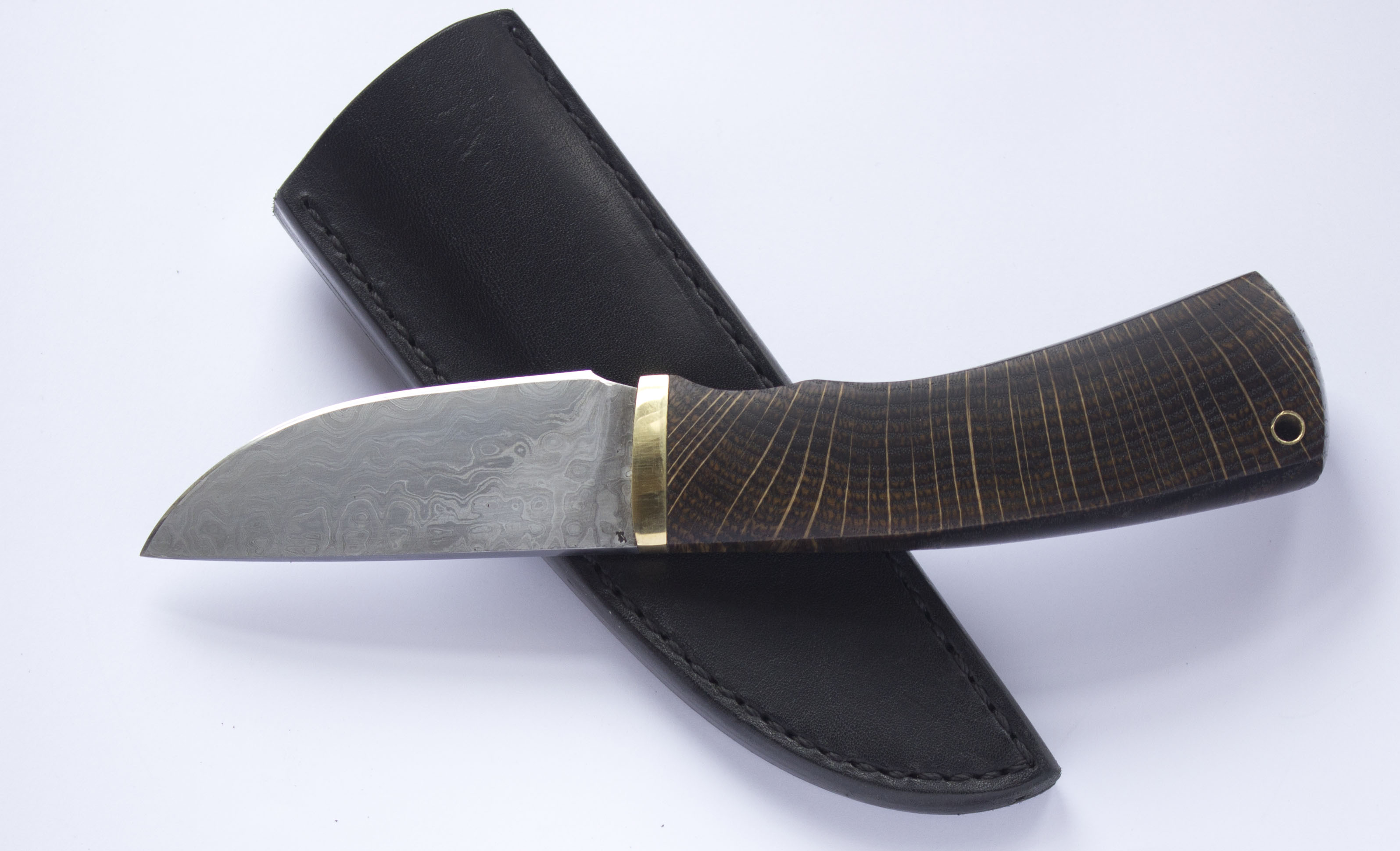

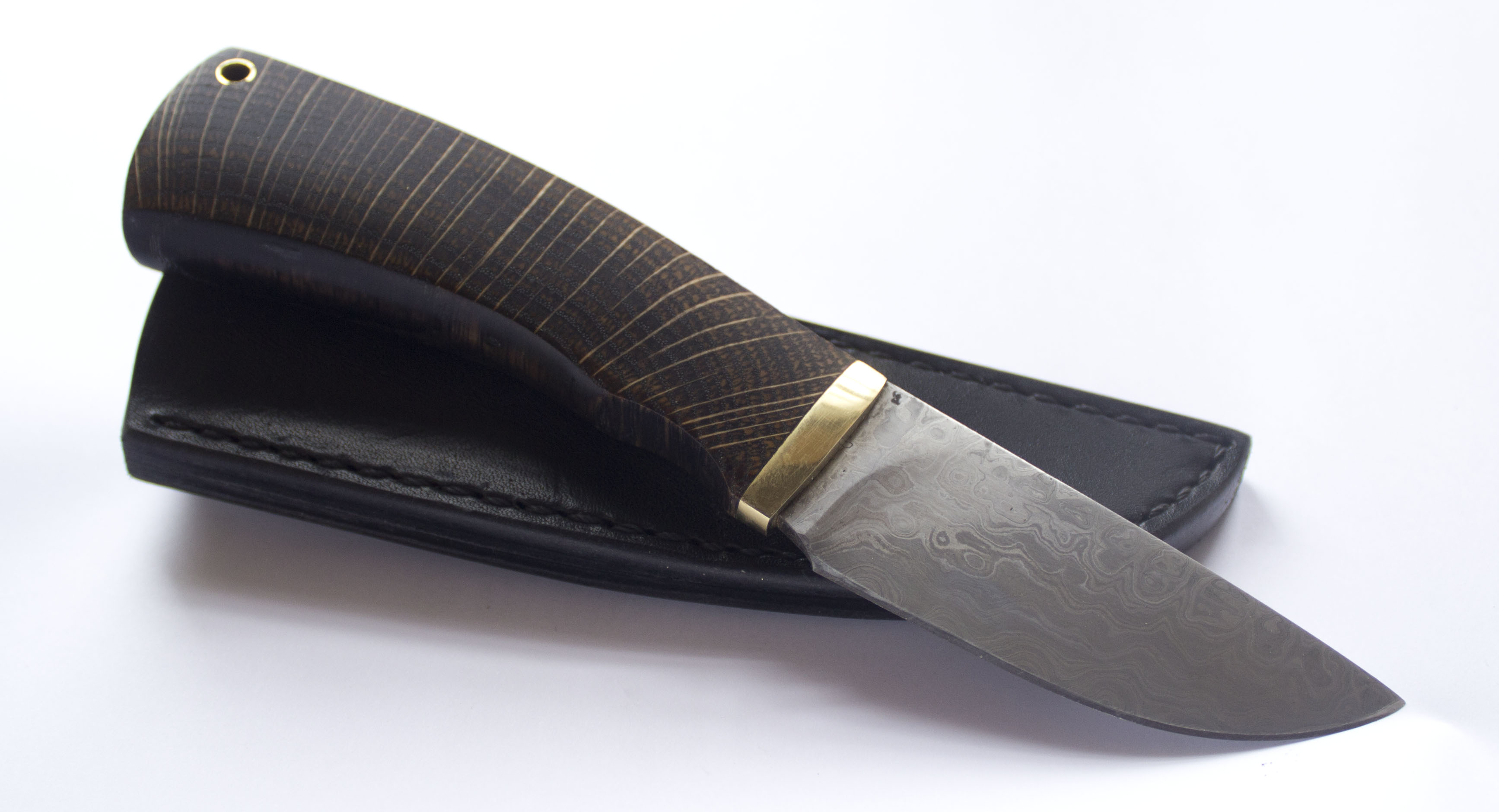

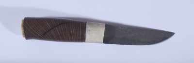

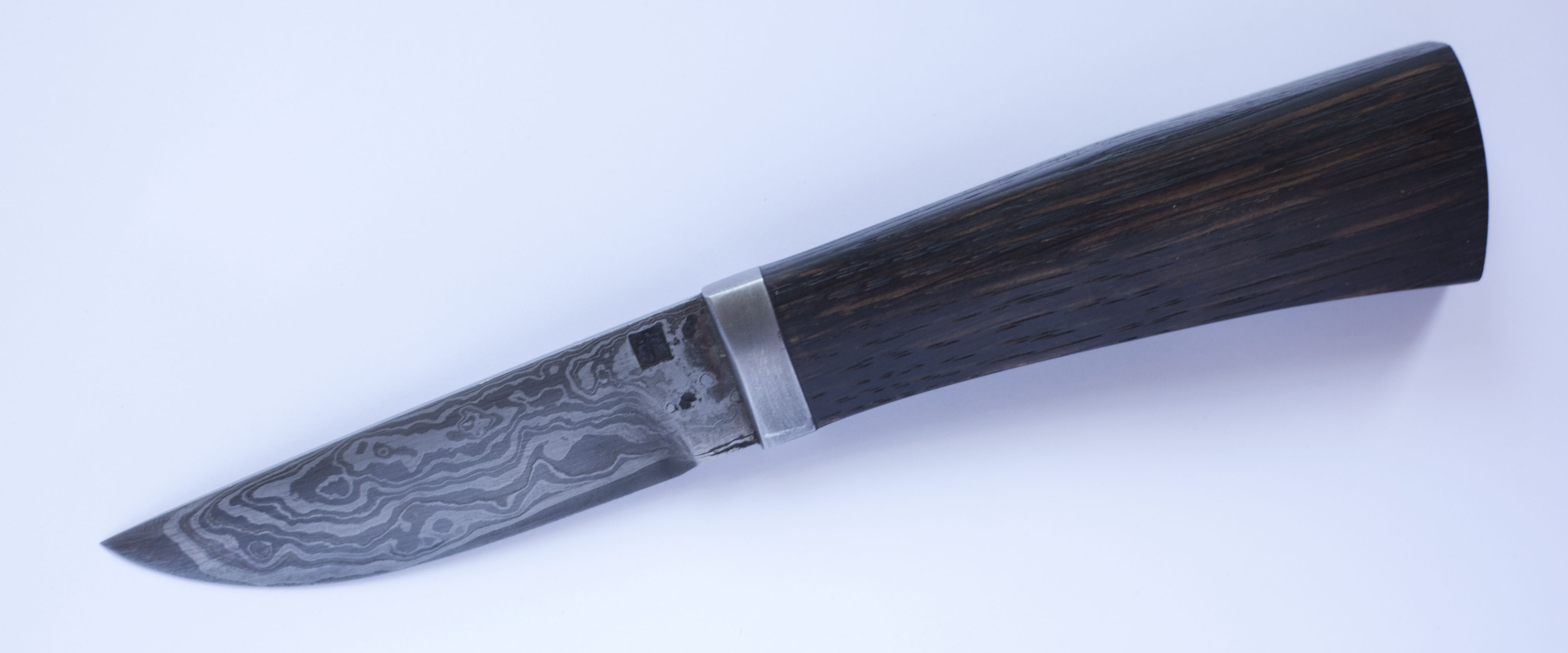

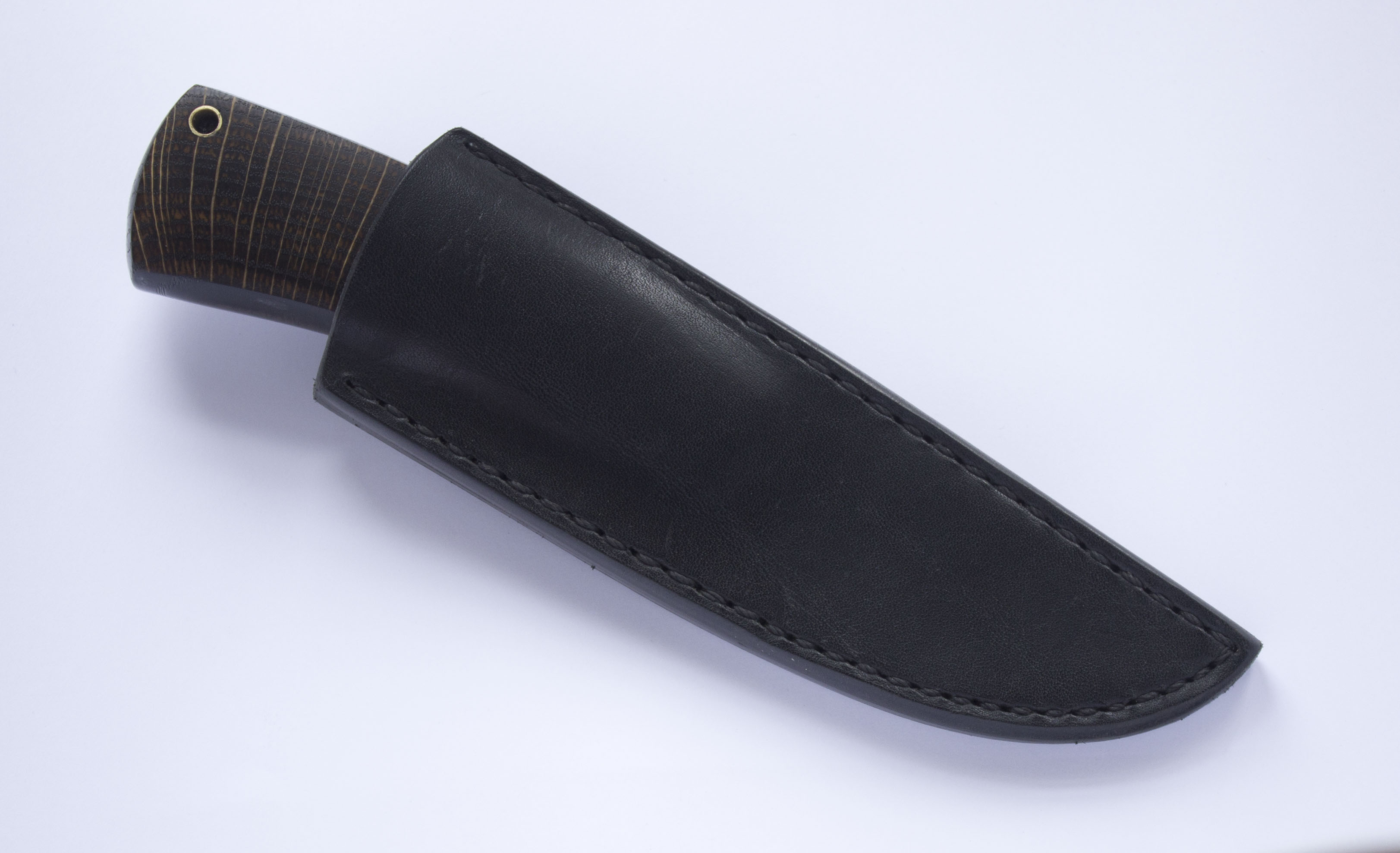

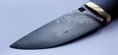

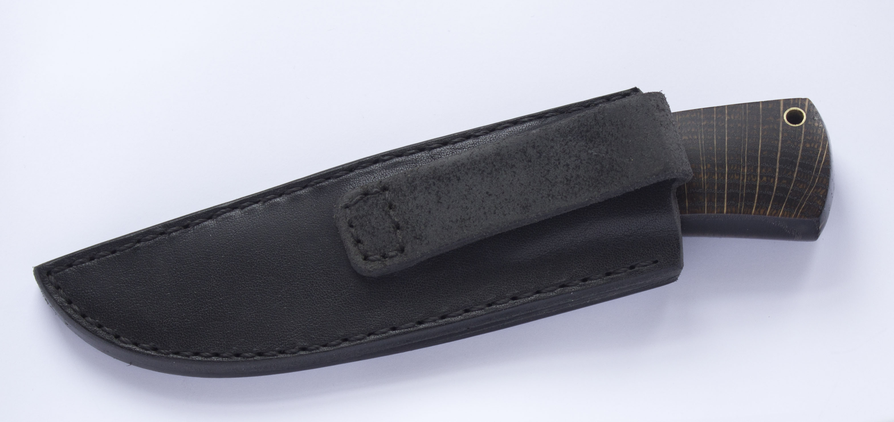

Damaskas (dilde, linge, 9ХС, ХВГ ir konstrukcinis plienas) apie 400 sluoksnių. Rankena tamsintas ąžuolas ir pratrintas, žalvaris. Geležtes 7,5x2,7x0,4 cm, bendras ilgis 17,8 cm.
IMG_2318.jpg [ 378.92 KiB | Peržiūrėta 10387 kartus(ų) ]
IMG_2317_1.jpg [ 439.83 KiB | Peržiūrėta 10387 kartus(ų) ]
IMG_5928.JPG [ 714.99 KiB | Peržiūrėta 10387 kartus(ų) ]
IMG_5929.JPG [ 844.18 KiB | Peržiūrėta 10387 kartus(ų) ]
IMG_2321.jpg [ 444.89 KiB | Peržiūrėta 10387 kartus(ų) ]
IMG_2320.jpg [ 479.27 KiB | Peržiūrėta 10387 kartus(ų) ]
IMG_2319.jpg [ 473.48 KiB | Peržiūrėta 10387 kartus(ų) ]
IMG_2323.jpg [ 441.81 KiB | Peržiūrėta 10387 kartus(ų) ]

Užskaitau :)

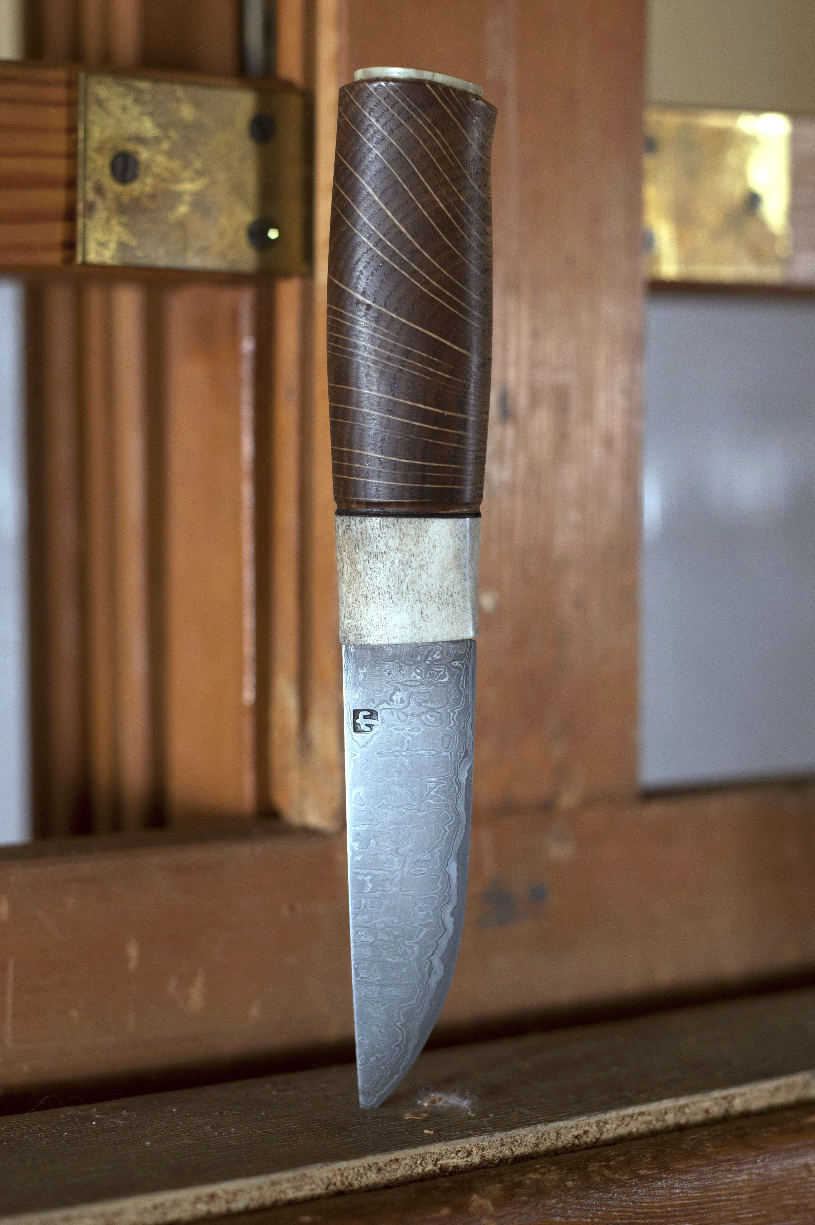

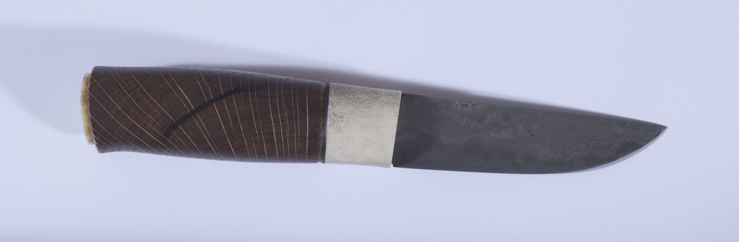

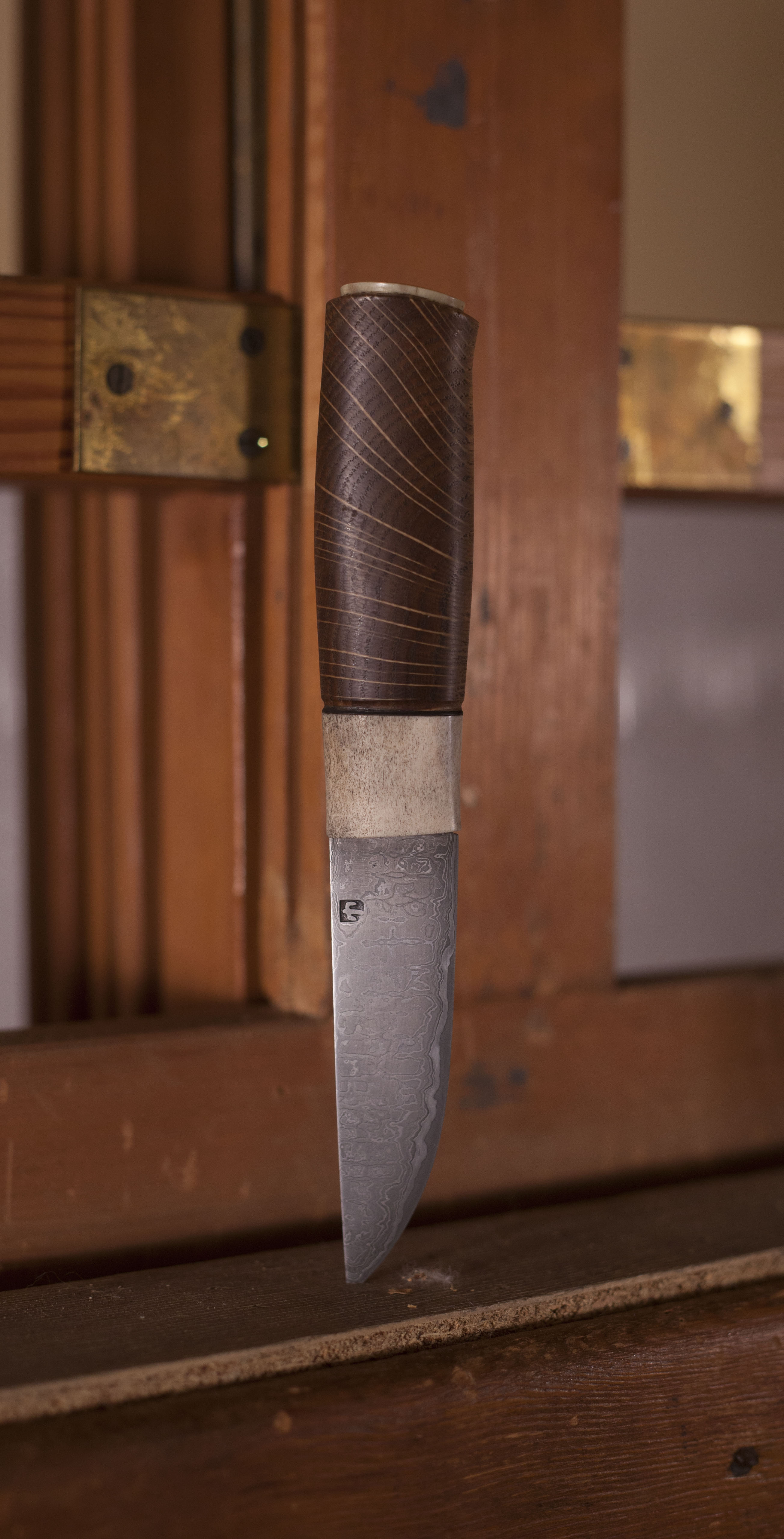

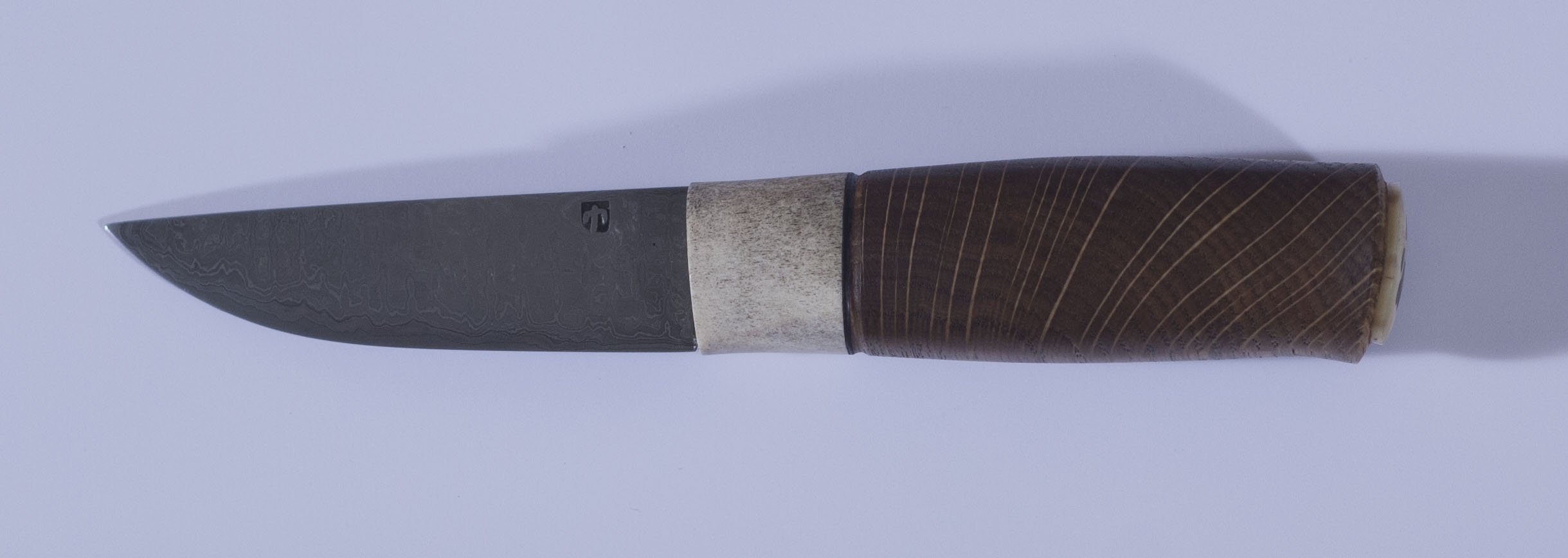

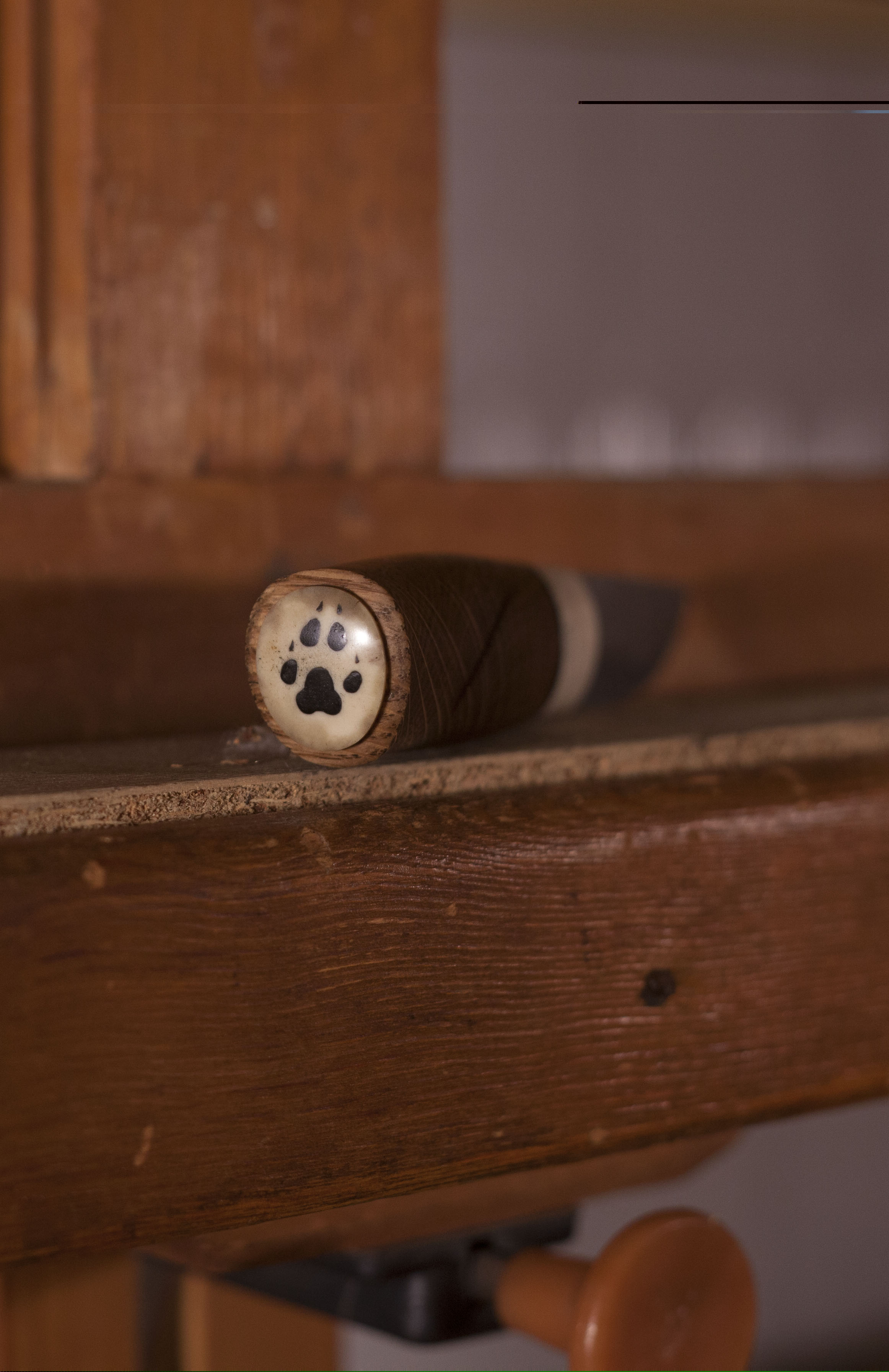

Geležtė laminatas, damaskas ant ХВГ, 8,5x2,3x0,3 cm, bendras ilgis 18,5 cm.
Rankena bredžio ragas, ąžuolas.
IMG_5958.jpg [ 759.34 KiB | Peržiūrėta 10279 kartus(ų) ]
IMG_5961.jpg [ 1.23 MiB | Peržiūrėta 10279 kartus(ų) ]
IMG_5957.jpg [ 167.07 KiB | Peržiūrėta 10279 kartus(ų) ]
IMG_5956.jpg [ 164.01 KiB | Peržiūrėta 10279 kartus(ų) ]

Peiliukas geras. +1
Tik nuotraukos galėtų būti geresnės. ;)
IMG_5961.jpg [ 1.98 MiB | Peržiūrėta 10264 kartus(ų) ]

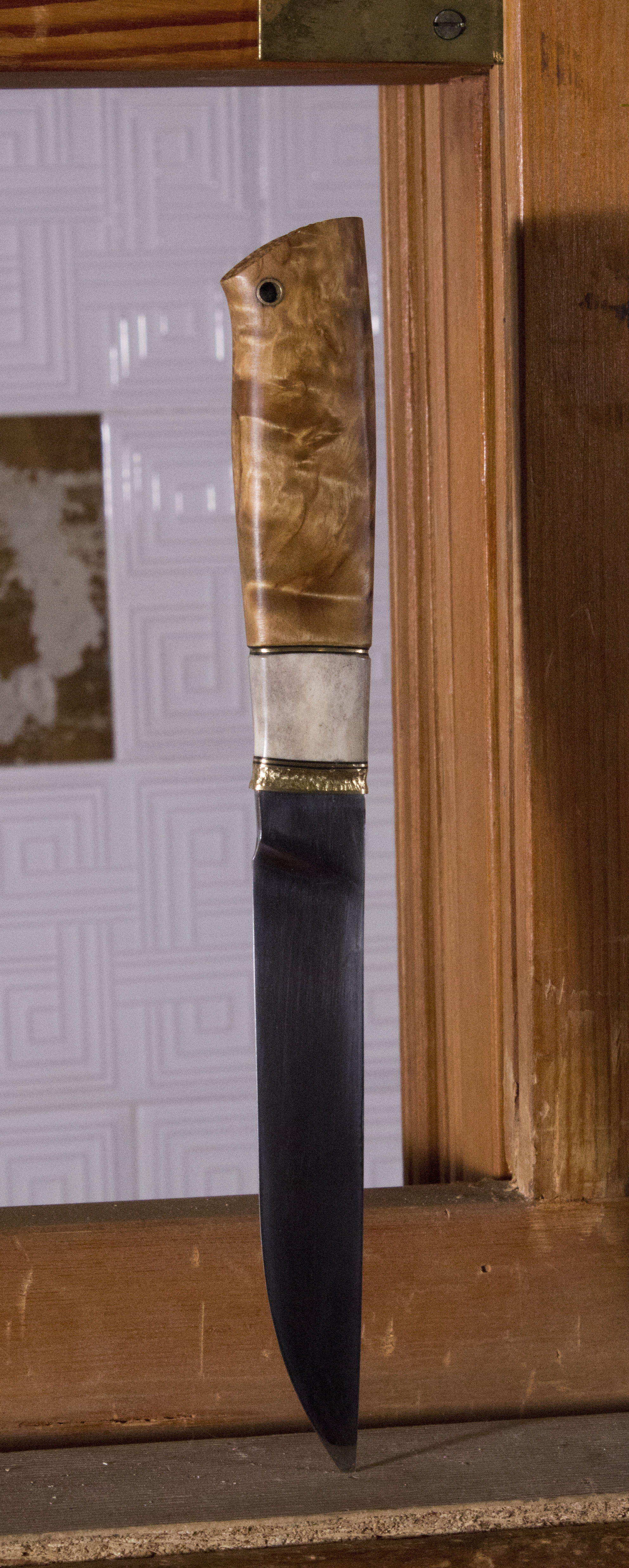

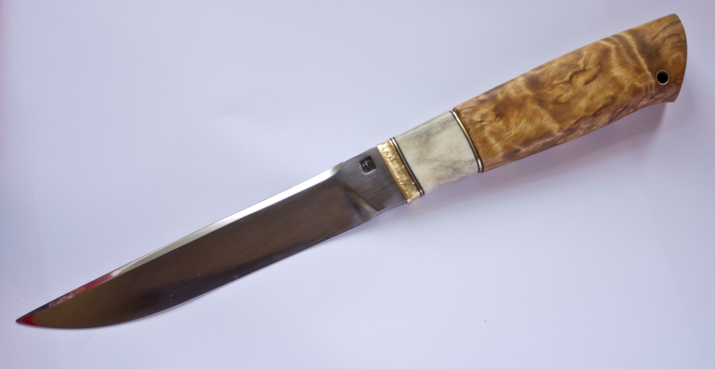

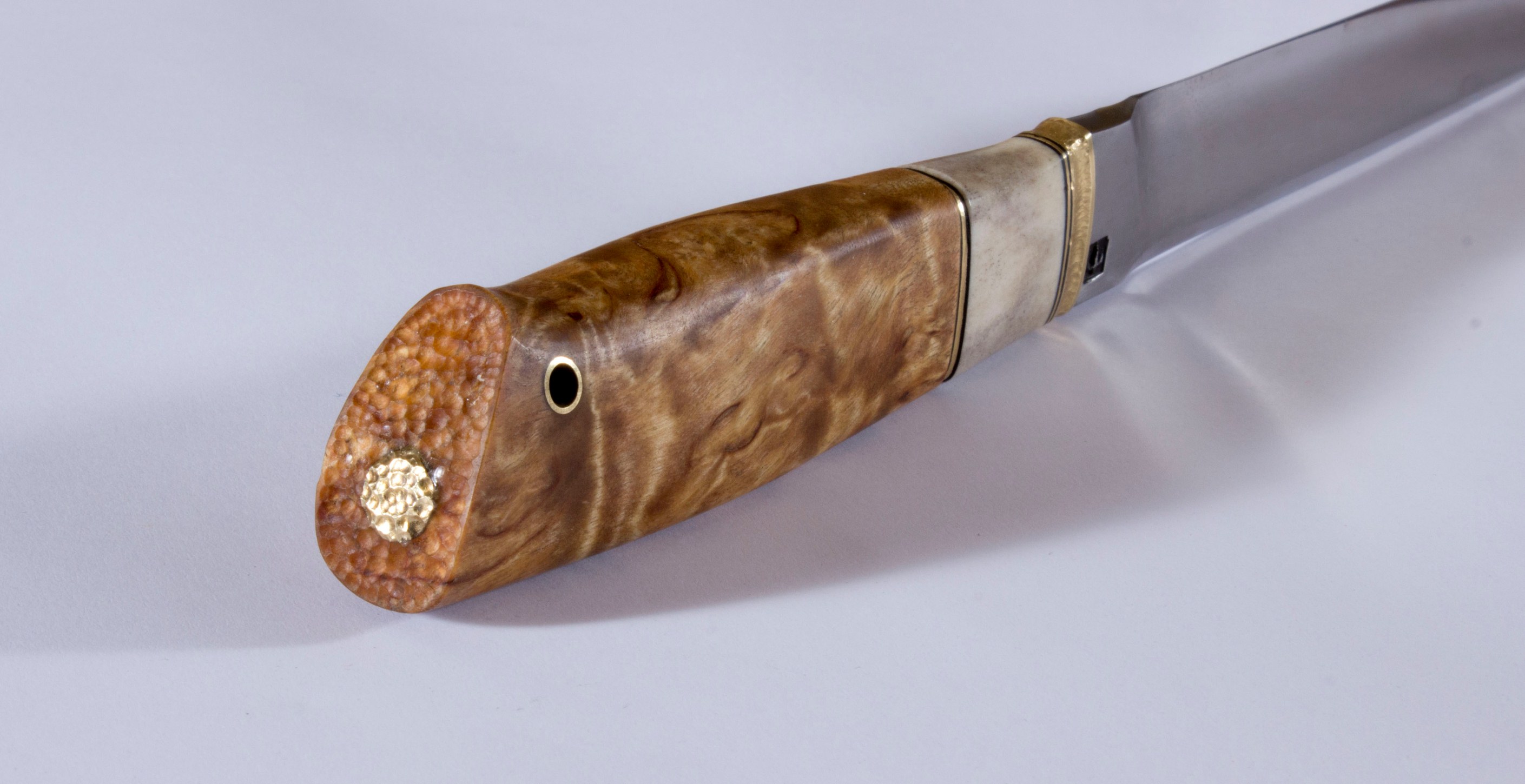

Geležtė 9XC 14x2,3x0,4 cm, bendras ilgis 25,5 cm. Rankena žalvaris , briedžio ragas, karelijos beržas.
IMG_2388.jpg [ 449.85 KiB | Peržiūrėta 10180 kartus(ų) ]
IMG_2372.jpg [ 382.94 KiB | Peržiūrėta 10180 kartus(ų) ]
IMG_2378.jpg [ 2.46 MiB | Peržiūrėta 10180 kartus(ų) ]
