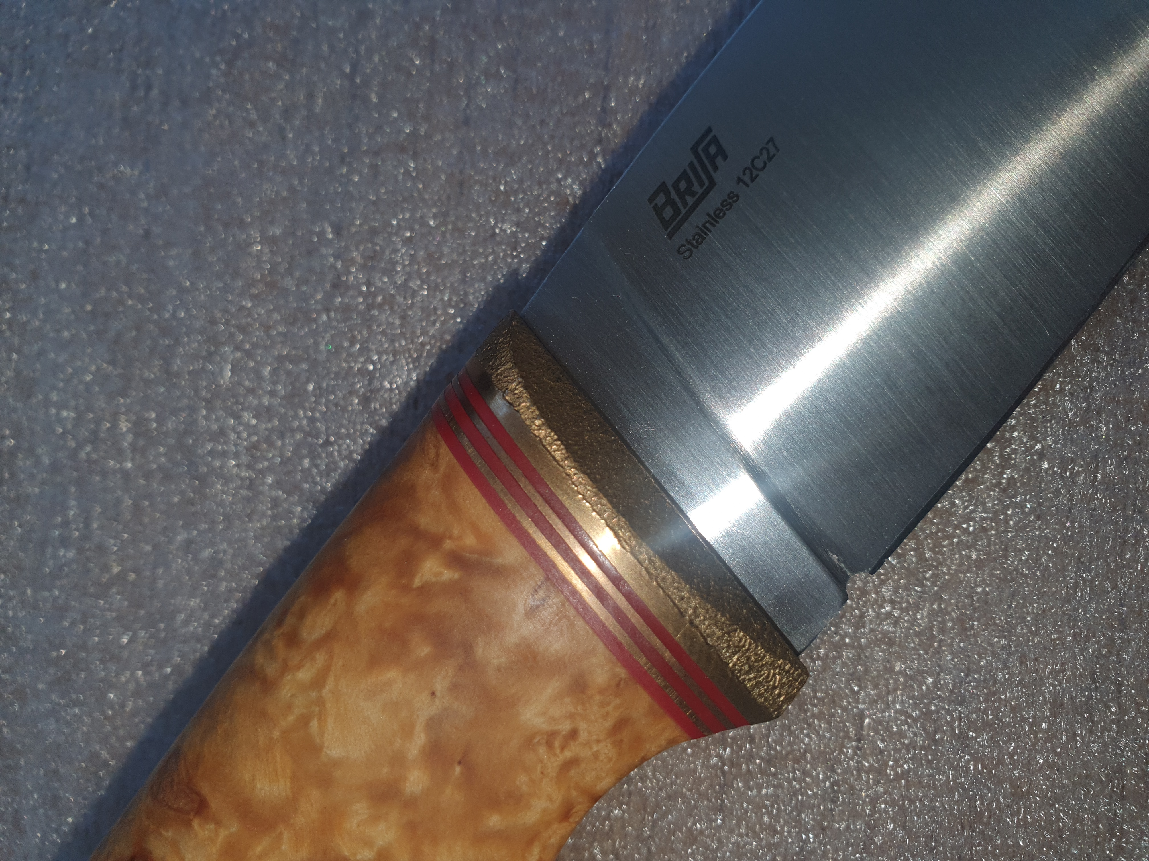

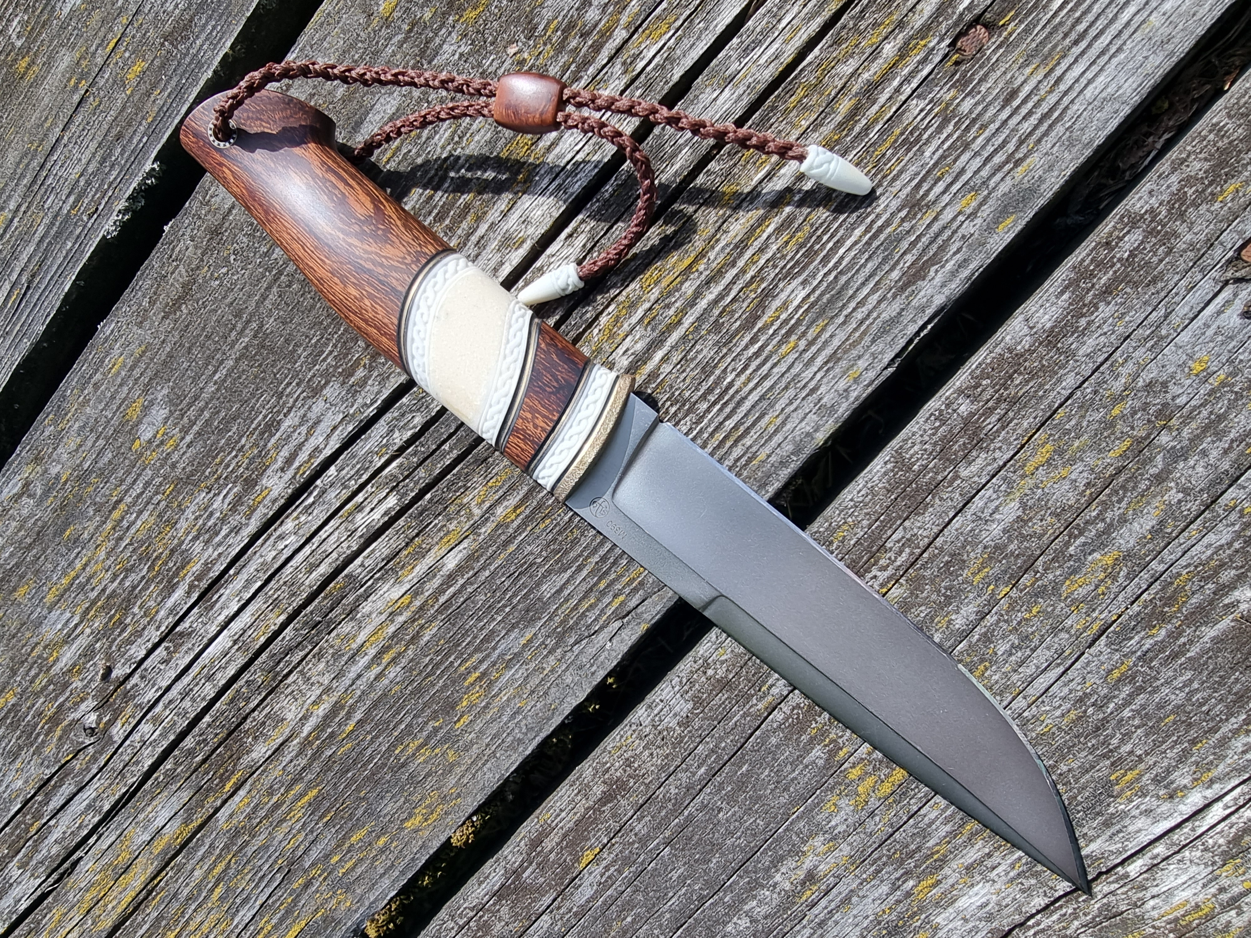

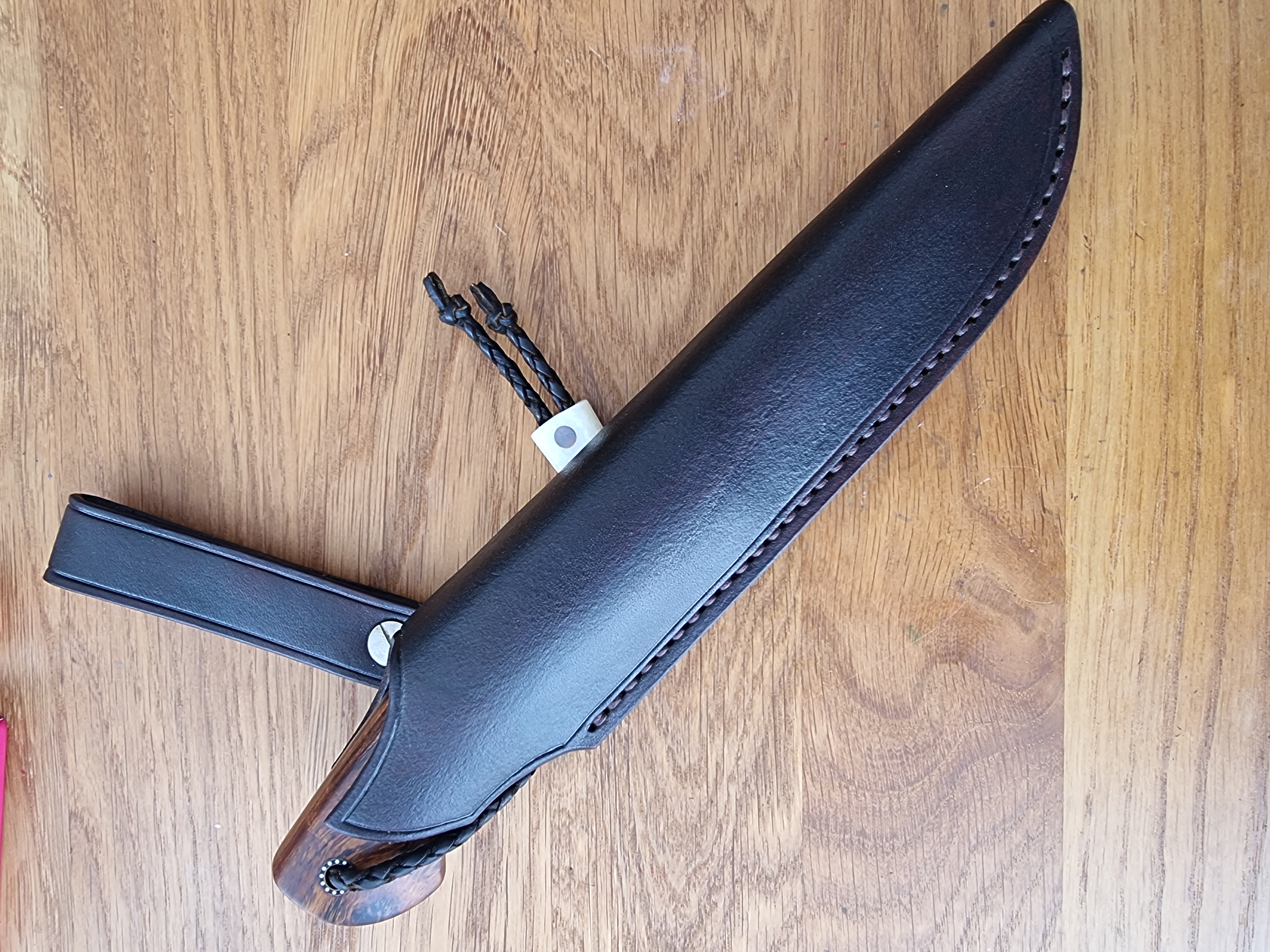

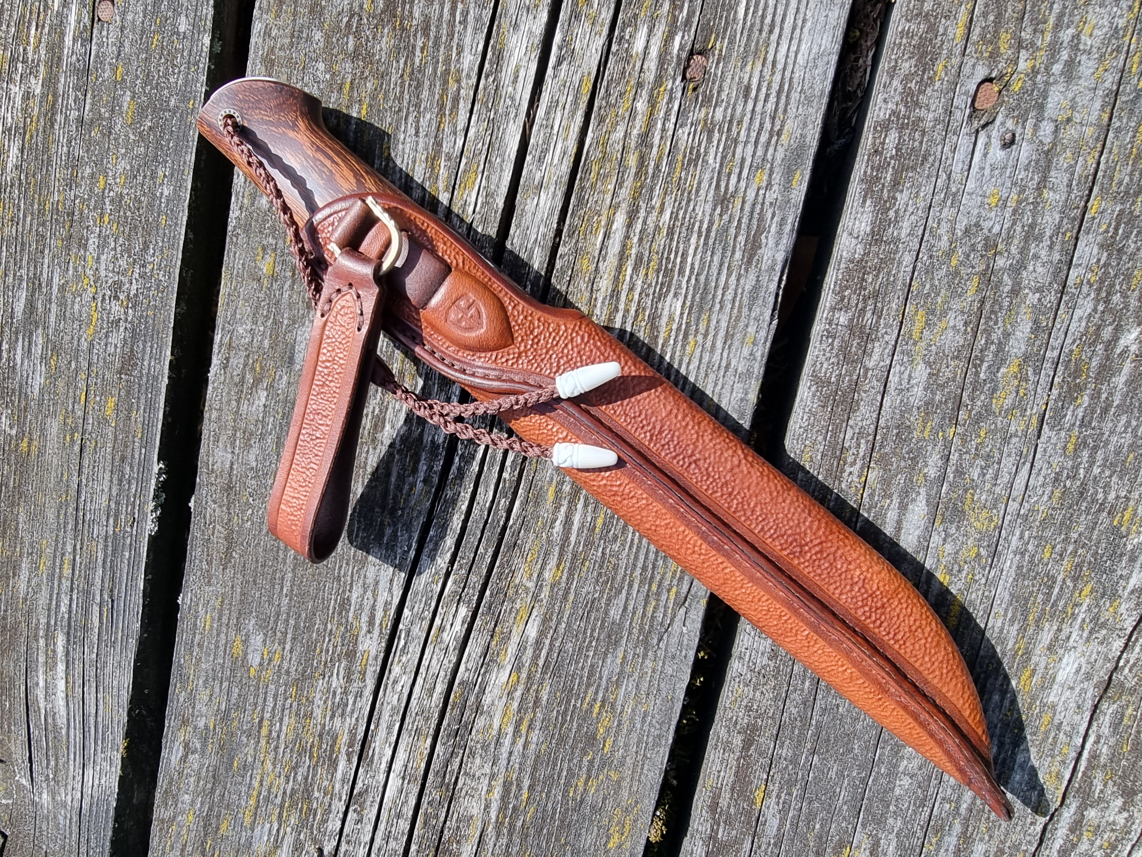

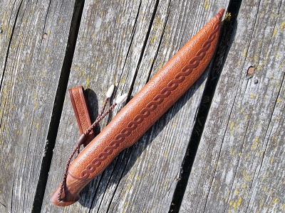

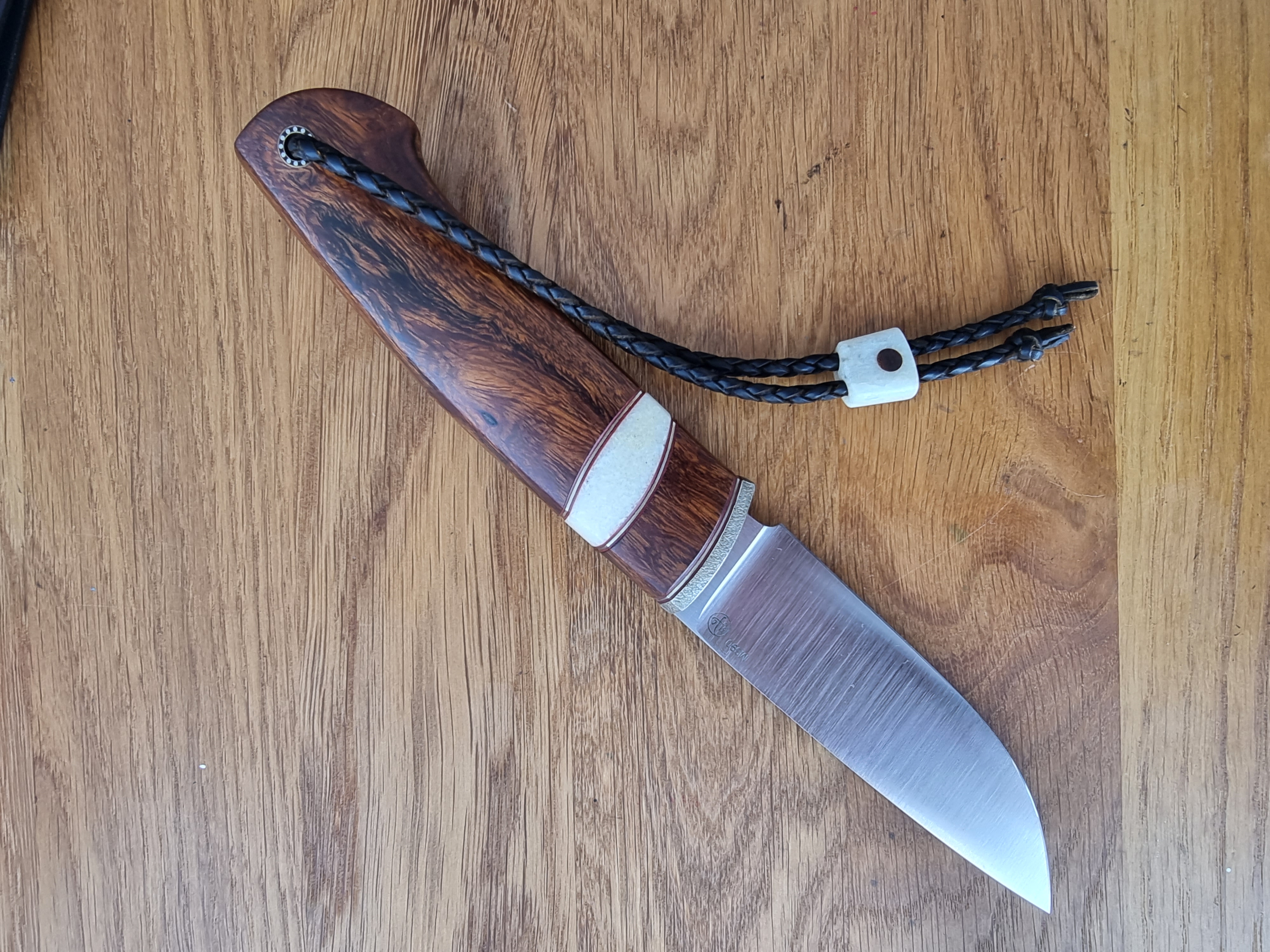

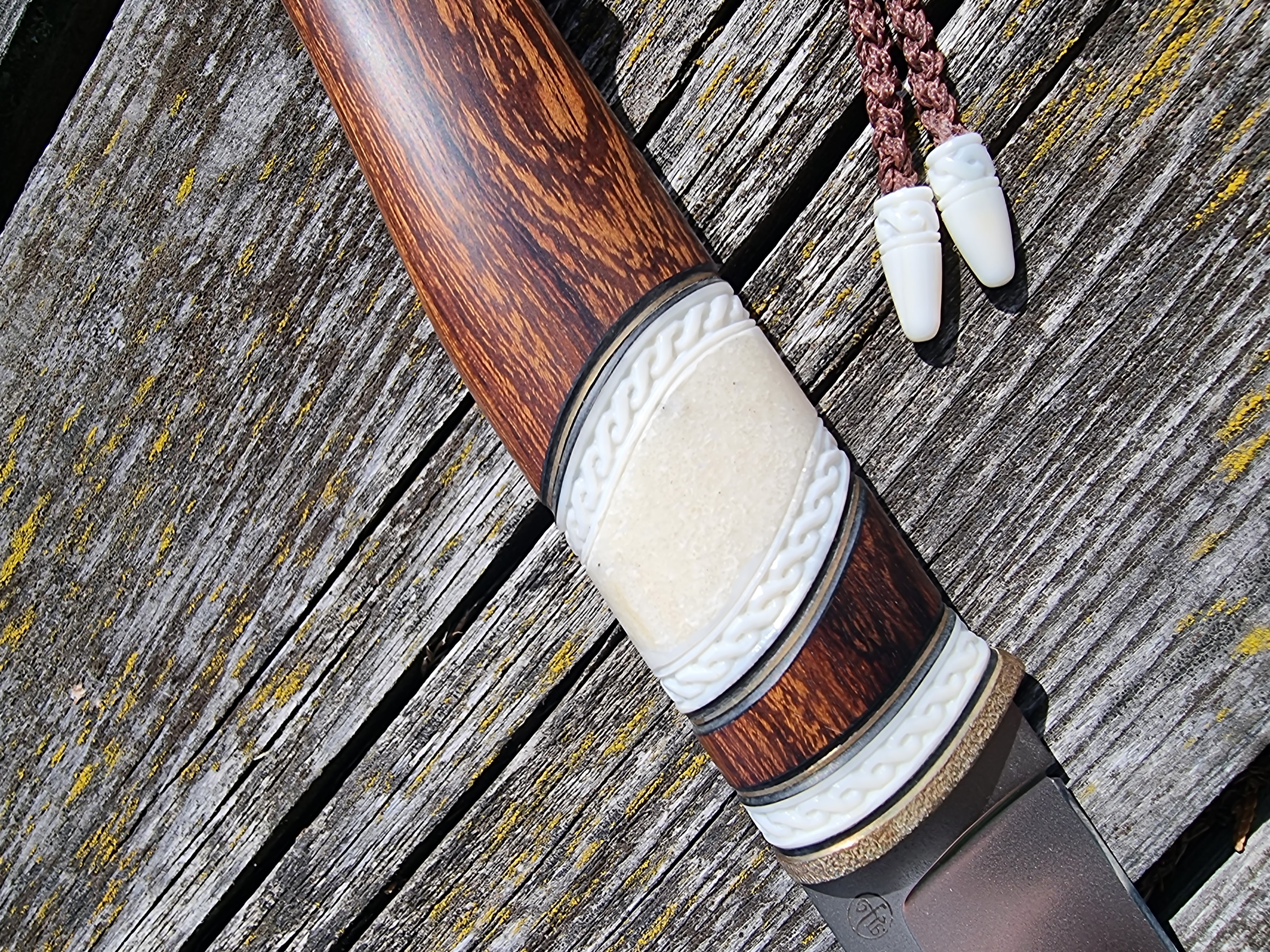

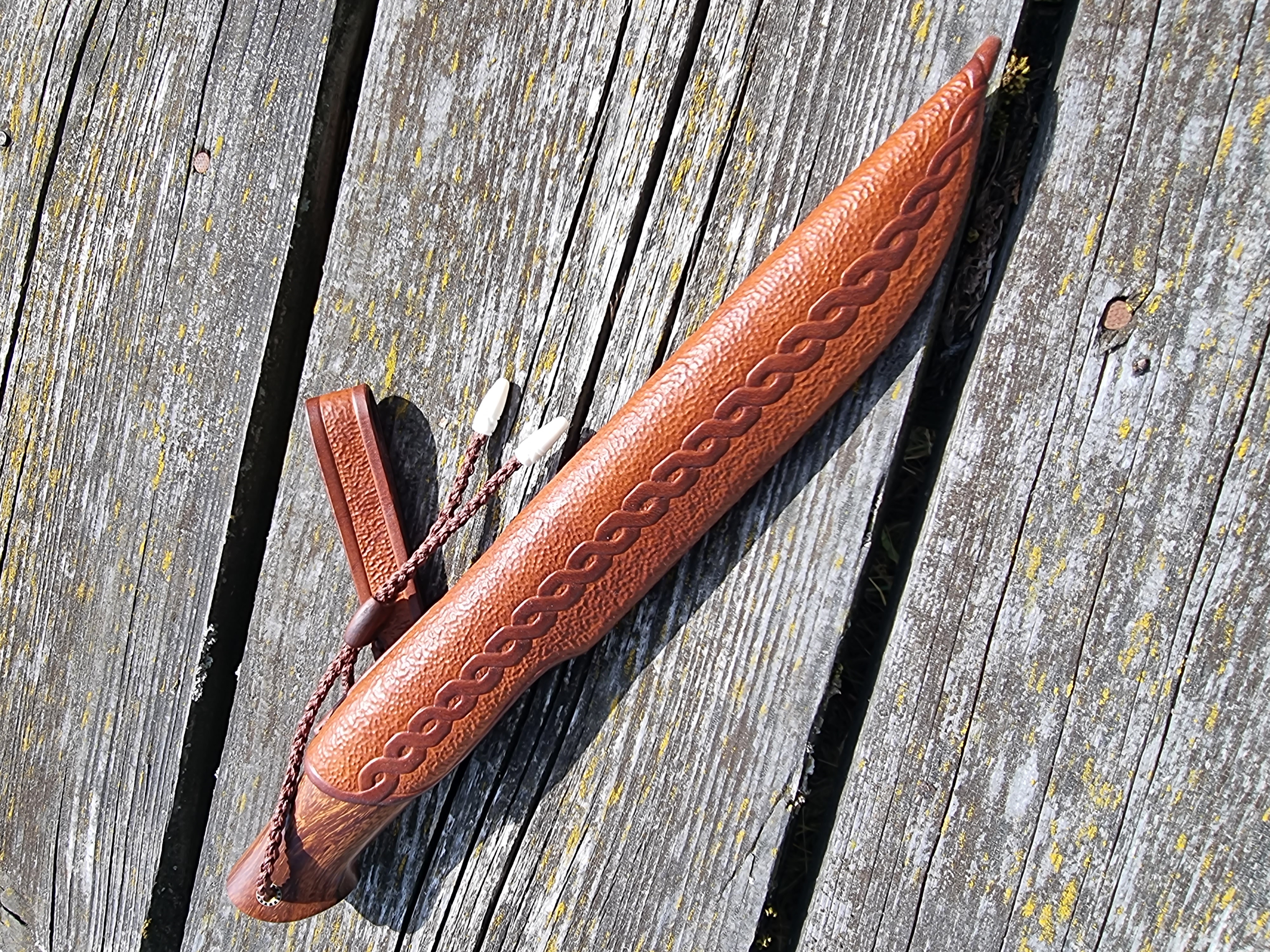

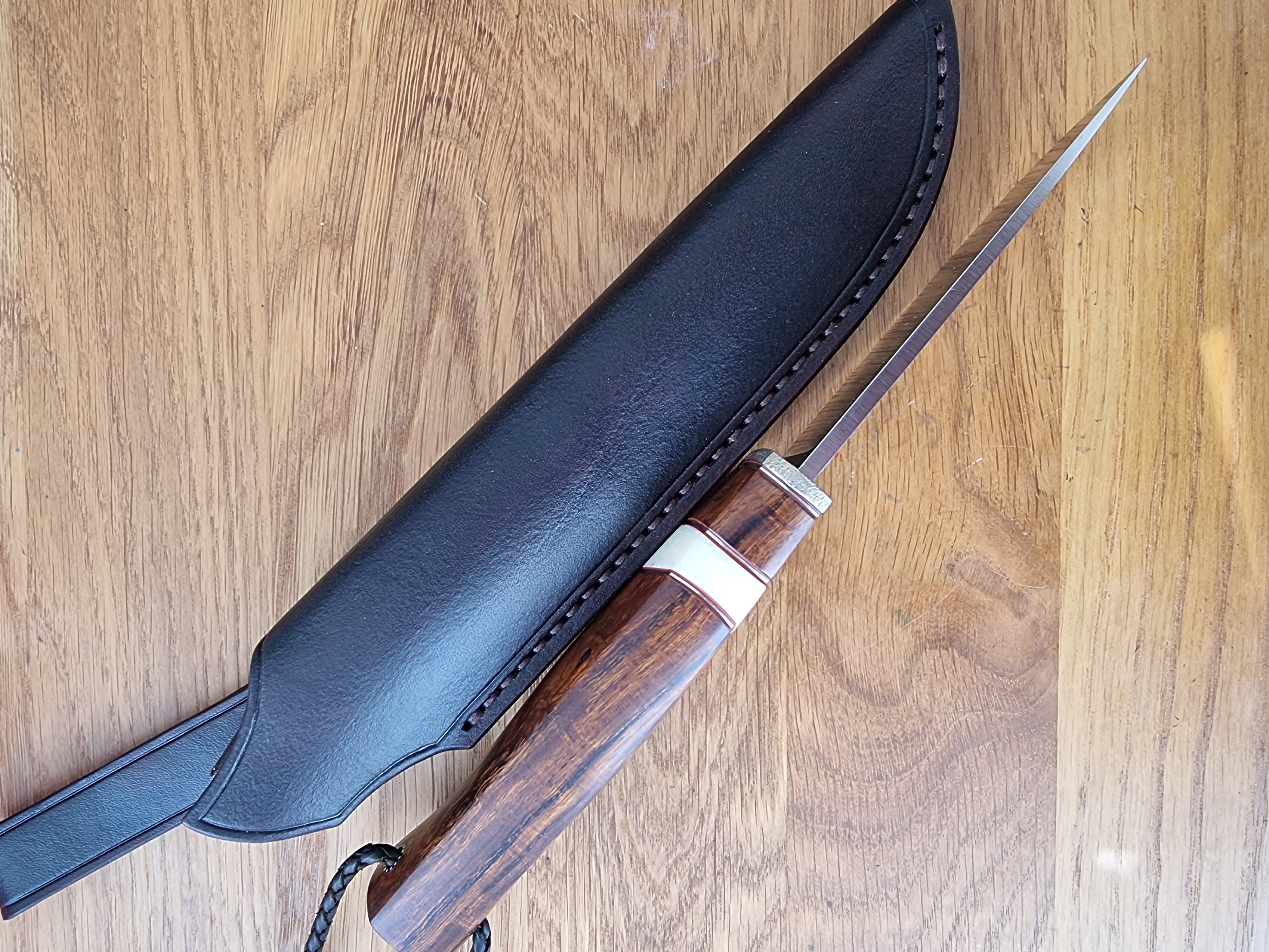

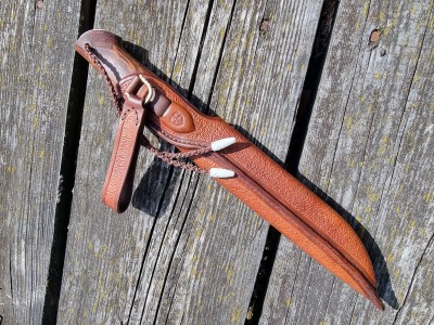

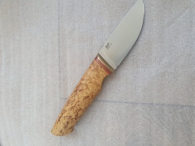

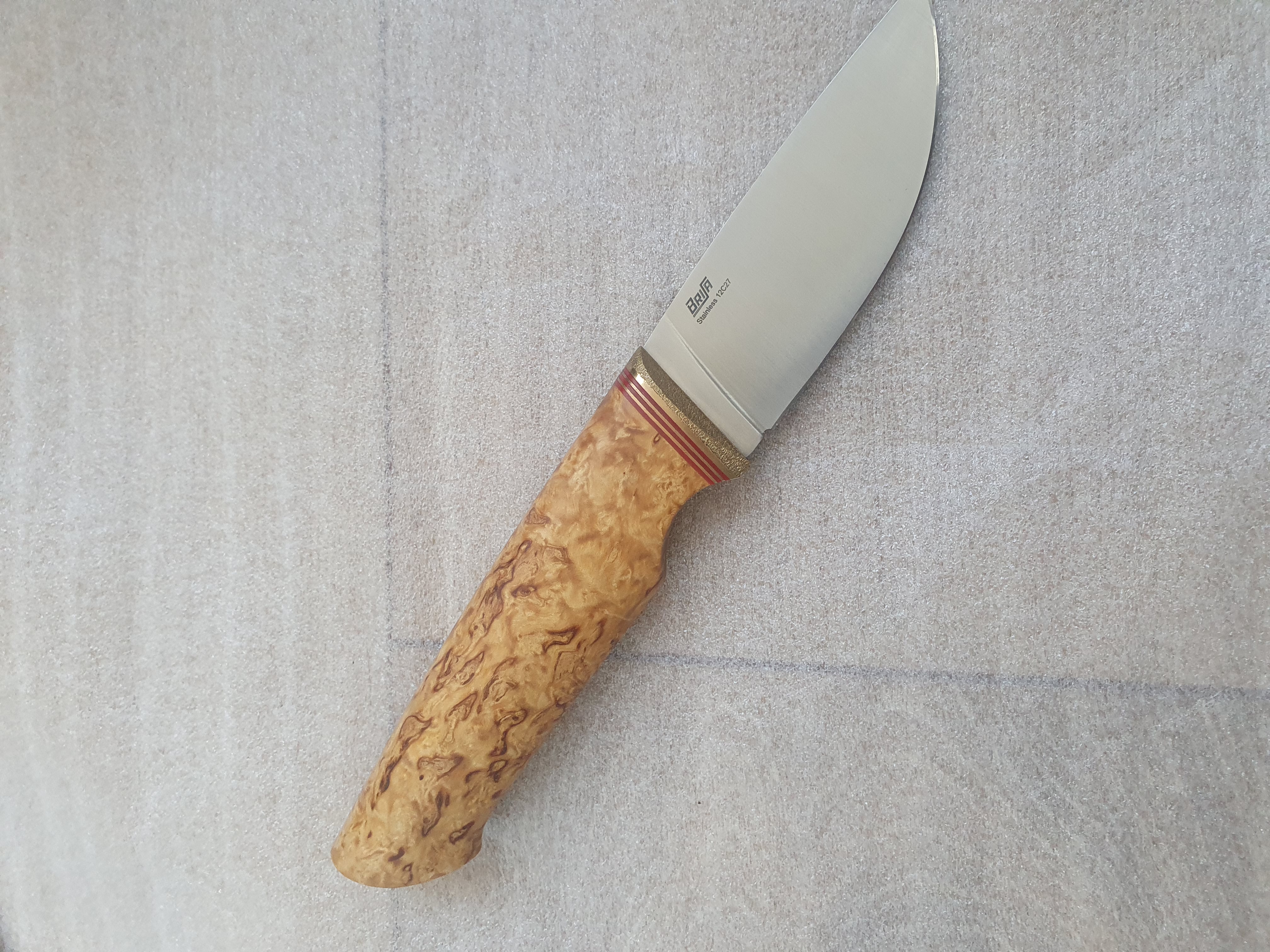

Nr.8,Nr.9,Nr.10. Aprengtos trys geležtės, tvirtinimas kiauryminis, medžiagos visiems pažystamos :)

Bravo, puikūs darbai.

Gerai padirbėta. 9 ir 10 ypač. +1

Gerai, kad bandai vis sudėtingesnius sprendimus. Pritariu Vladui dėl 9 ir 10 - labai gerai

Gal, tokiem nesusipratusiems kaip aš, galima plačiau apie tas visiem pažįstamas medžiagas, nes dabar tik geležčių medžiagos matosi. Na dar ir matmenis prie to pačio.

Nr.8 Bronza, fibra, karpotasis beržas, 120mm/22mm.Geležtė Brisa Skinner, sandvik 12c27, 90mm/30mm/3,5mm.
Nr.9 Naujasidabris, fibra, vėplio iltis,dykuminė olnėja. Geležtė Prikazchikov M390.Peilio neturiu, matmenų tikslių nepamenu. Dėklas augalinės odos
Nr.10 Naujasidabris, fibra, vėplio iltis, dykuminė olnėja, 130mm/21mm. Geležtė Prikazchikov M390, 135mm/30mm/3,5. Dėklas augalinės odos su buko įdėklu
