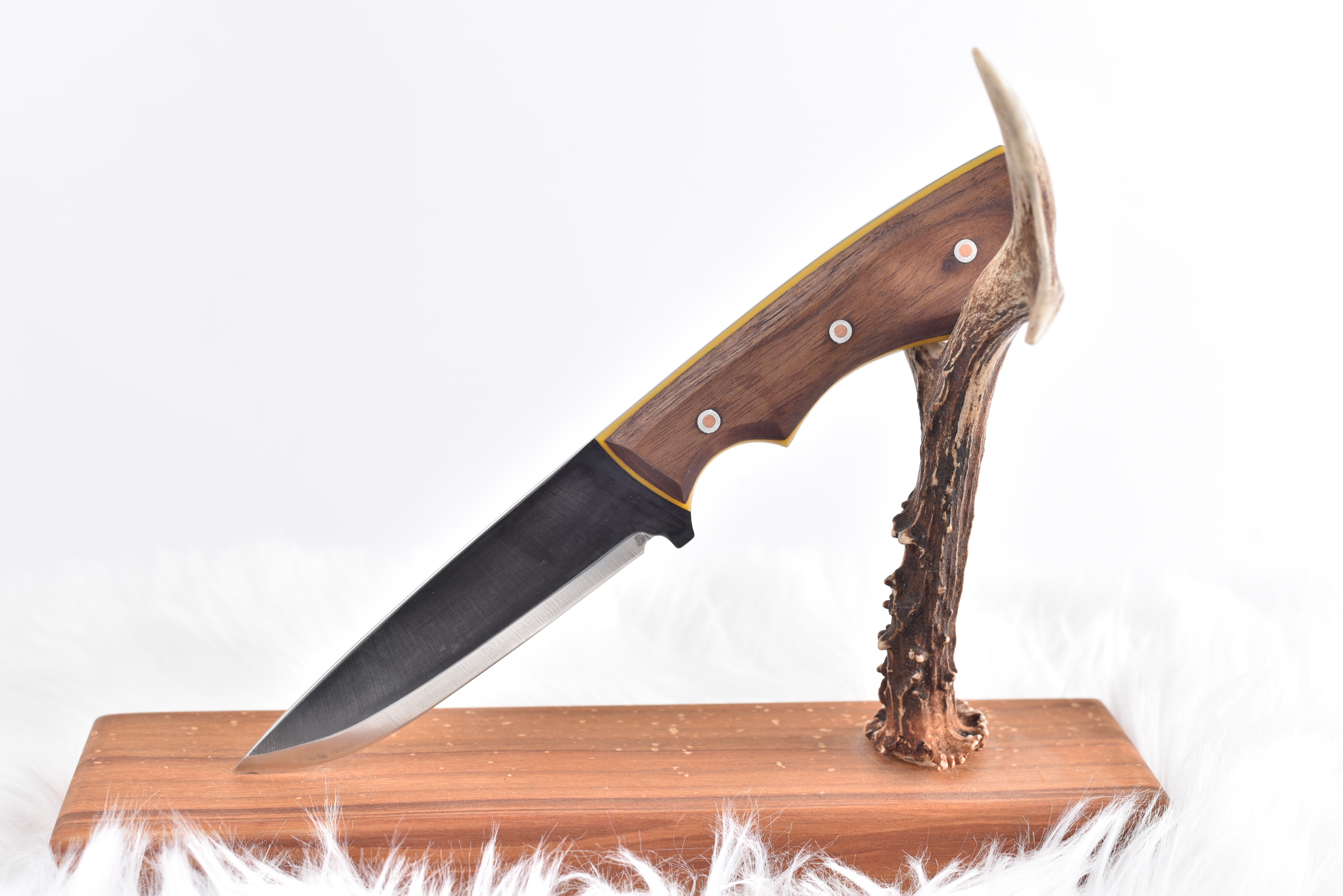

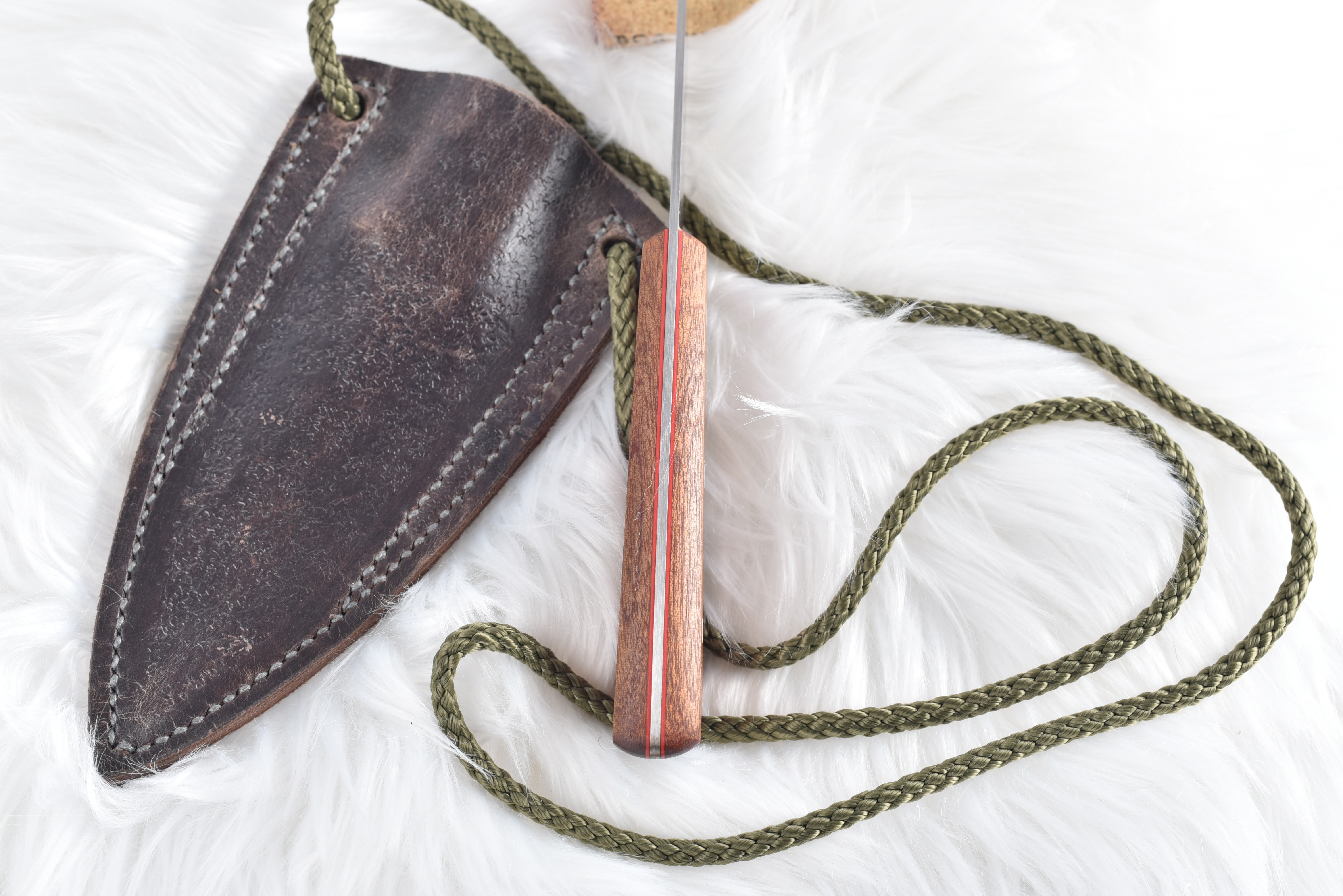

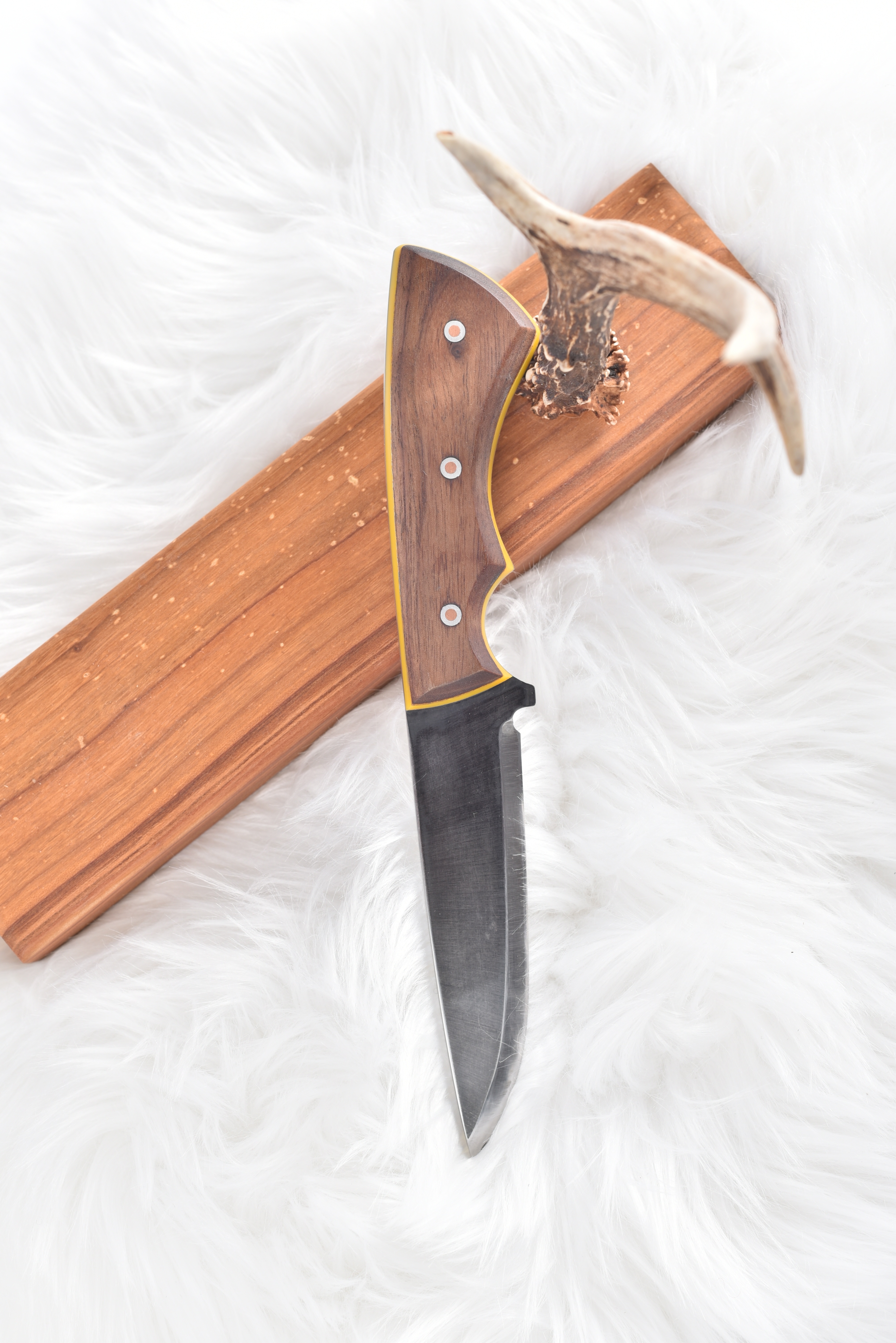

Dabar apie full tang bandymus.
Pirmas blynas. Gavau nudrožtą medžio pjūklą, storis 3 mm. Šiuolaikiniuose daug antideformacinių išpjovų, tad tad gavosi tik 4 geležtės. grūdinimui kaitinta su "rezaku". Eksperimento dėlei 2 kišau į vandenį, 2 į tepalą. Viena vandenyje trūko iš karto, kitą pabandymui numečiau ant betono - sudužo kaip stiklas. Iš po tepalo atrodė gerai. Kietumo nežinau, bet ryškiai sunkiau šlifavosi po grūdinimo.
Geležtės matmenys 210x20. Rankena ąžuolas, seno vokiško fotelio detalė. Pinai - nulaužti grąžtai. Dėklas iš seno diržo.
Dėl medienos. Foteliui, spėju, buvo kokie 20 - 30 metų. Tikrai nemaniau, kad tiek išsistovėjusi mediena gali vaikščioti. Bet praėjus ~ metams laiko suvaikščiojo, teko pritrinti iš naujo.

 Pranešimo tema: Re: sadyvra peiliai
StandartinėParašytas: 2019-01-18- 0:57
Pranešimai: 163
sadyvra rašė:
...Dėl medienos. Foteliui, spėju, buvo kokie 20 - 30 metų. Tikrai nemaniau, kad tiek išsistovėjusi mediena gali vaikščioti. Bet praėjus ~ metams laiko suvaikščiojo, teko pritrinti iš naujo.
Tokia labai fengšuinė forma, man patinka :)
O dėl medienos vaikščiojimo, tai taip yra su bet kuria mediena, išskyrus stabilizuotą - drėgnesnis oras - išsiplečia, sausesnis - susitraukia,... :(
StandartinėParašytas: 2019-01-18- 1:05
Pranešimai: 10814
Savotiškas bet simpatiškas. +1
sadyvra rašė:
Dėl atmosferinės drėgmės kaitos "vaikšto" bet kokia natūrali mediena. Tinkamas išdžiovinimas ir išlaikymas sumažina tūrio pokyčius, bet jų nepanaikina. Vienintelis būdas stabilizuoti medienos tūrį - stabilizuoti pačią medieną.
PS: kol rašiau ir kolega @formalumas apie tą patį parašė.

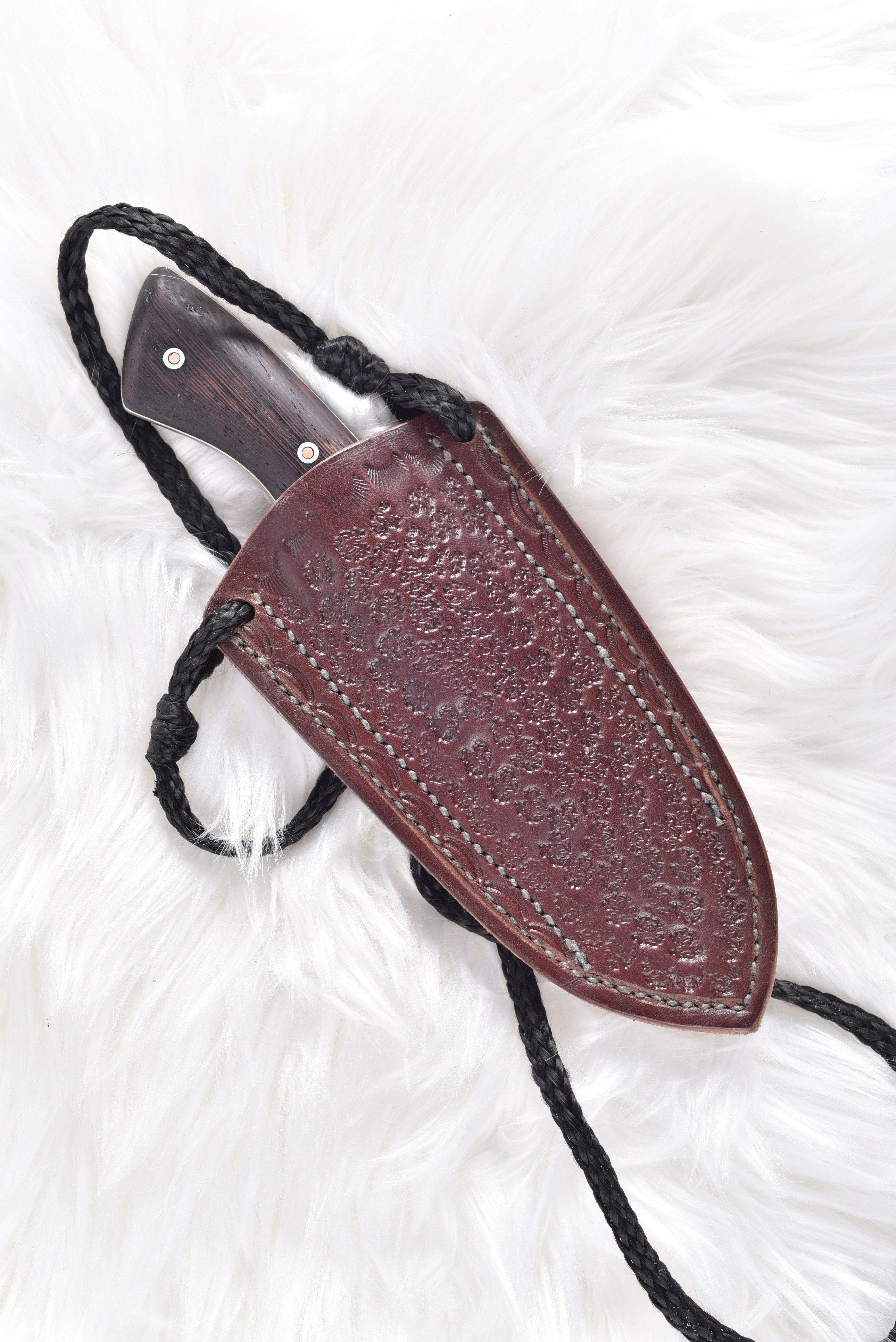

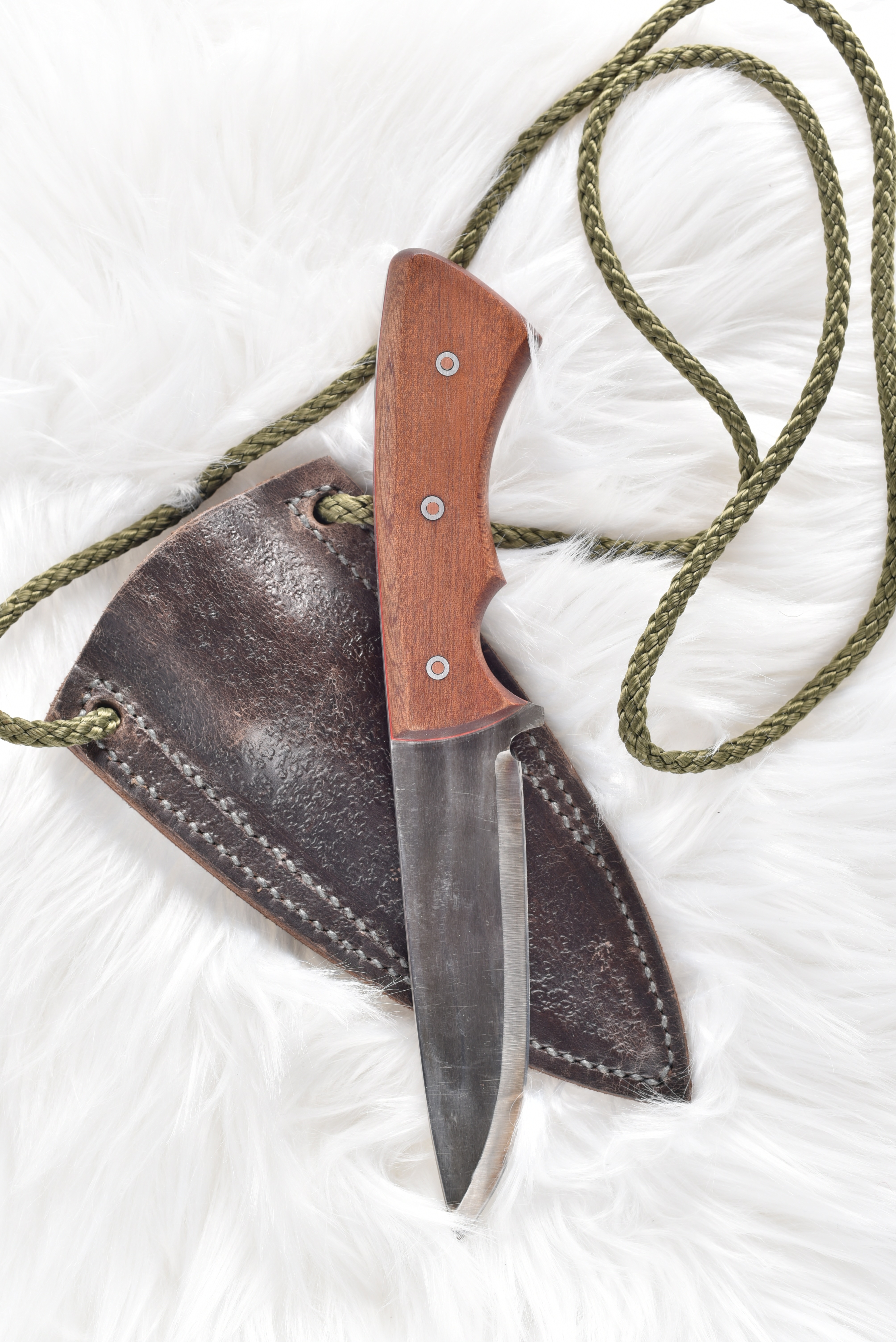

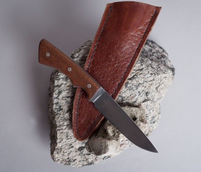

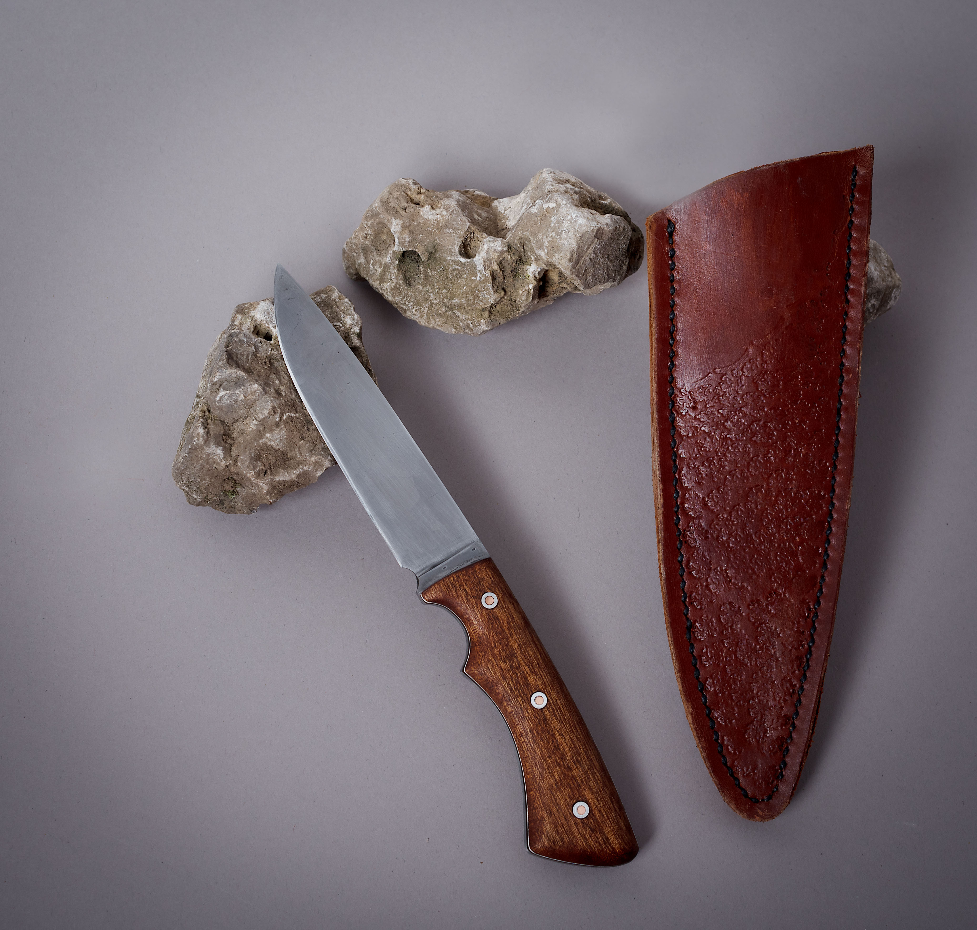

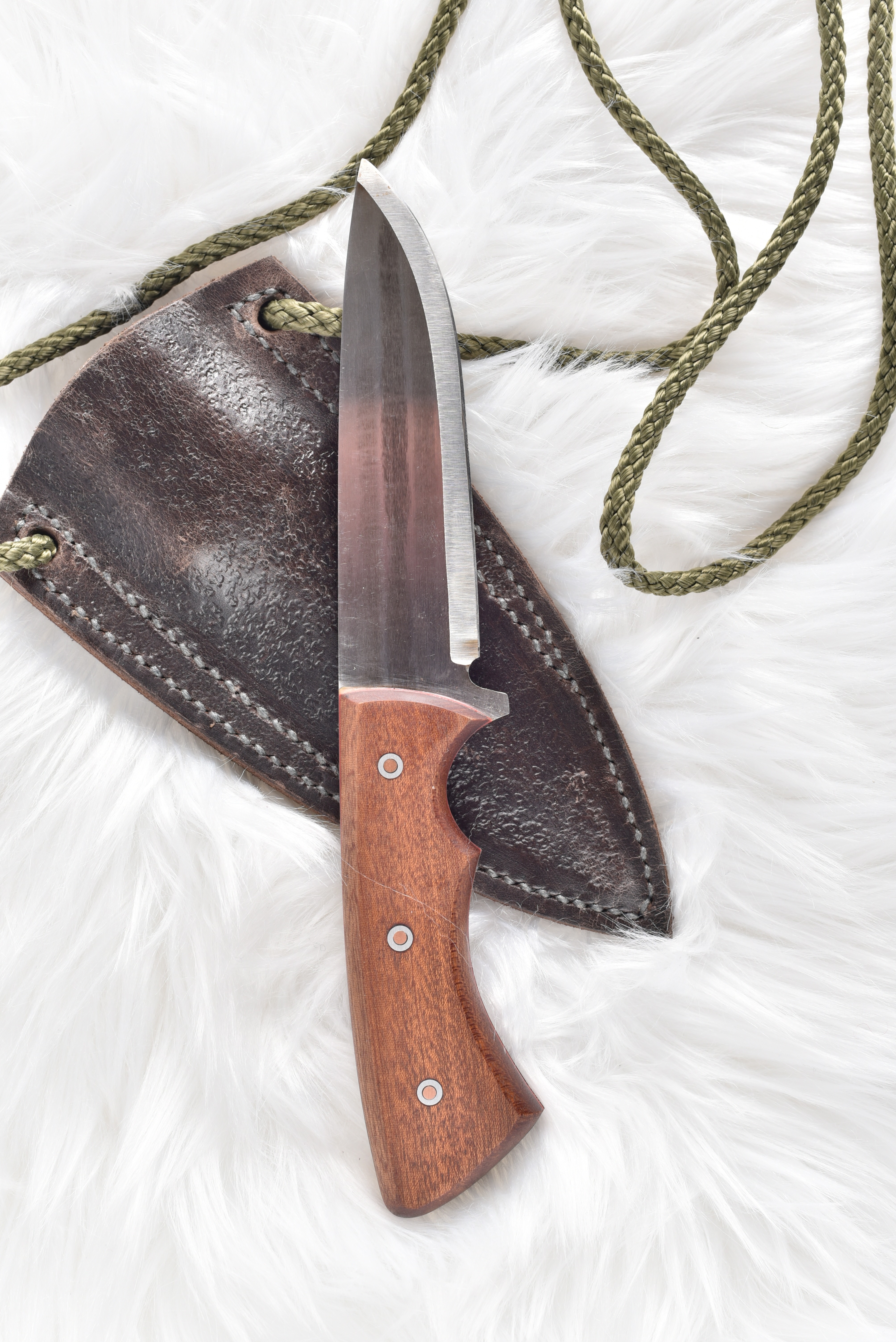

Sekantis full tang bandymas. Geležtė iš diskinio metalo pjūklo. Bandyta šlifuoti ant metalo šlifavimo staklių, bet raitėsi apdirbimo metu, tai liko tokia ne visai lygi, su šešėliais. Bet man patinka.
Peilis 215mm, geležtė 108x25x2,2mm. Rankena sucupira (?), fibra, pinai aliuminio vamzdelis su varinio kabelio šerdimi. Žodžiu, peilis iš antrinių žaliavų.
StandartinėParašytas: 2019-01-30- 19:48
Nu ir visai liuks atrodo savotiskai.
Ar tikrai reikia tos gardos is asmenu tokios dideles? Rankena ir taip labai isformuota tai gal nereikalinga toks atsikisimas?
StandartinėParašytas: 2019-01-31- 8:53
Gražus išėjo.
StandartinėParašytas: 2019-01-31- 9:14
Gražus šitas :liuks:

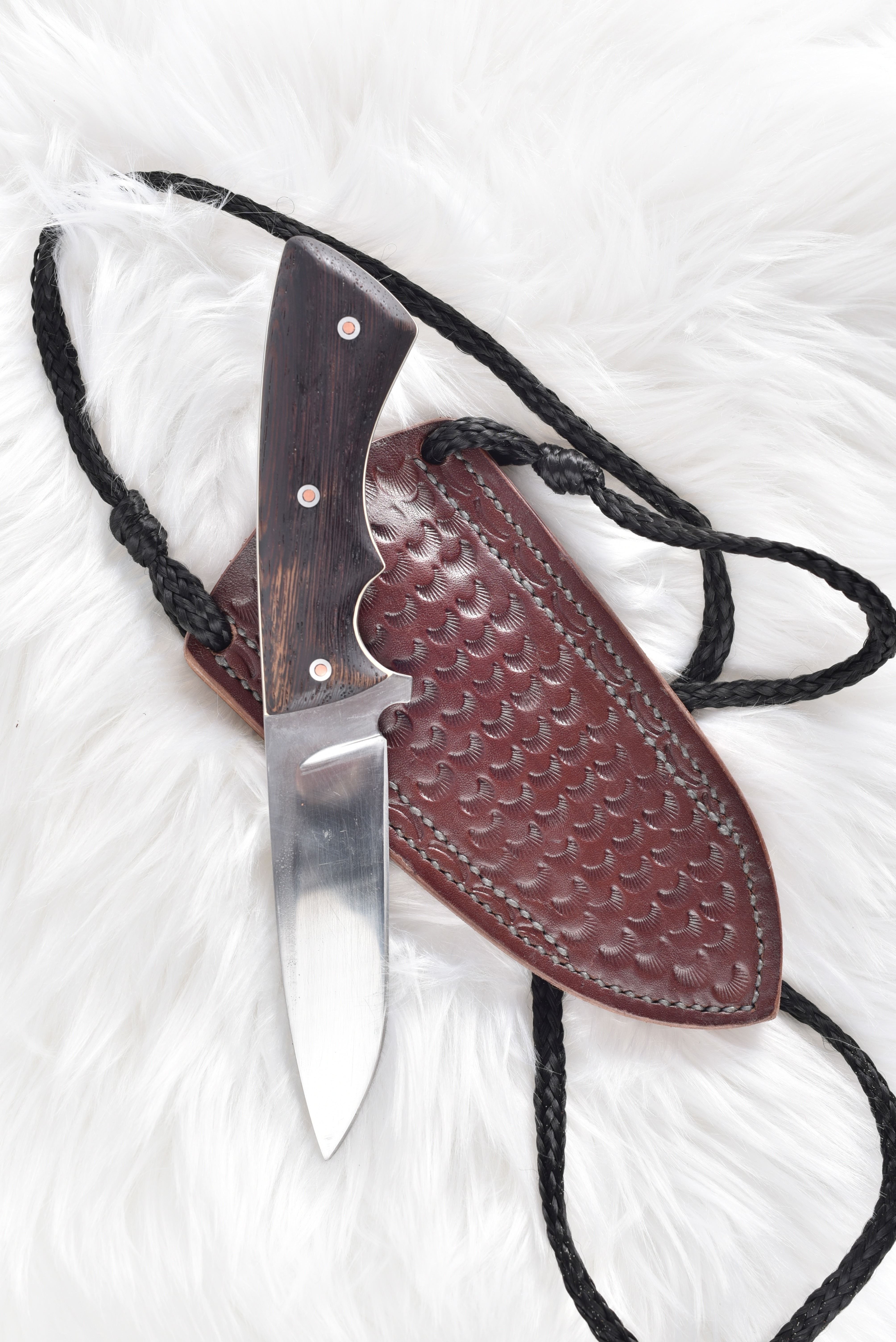

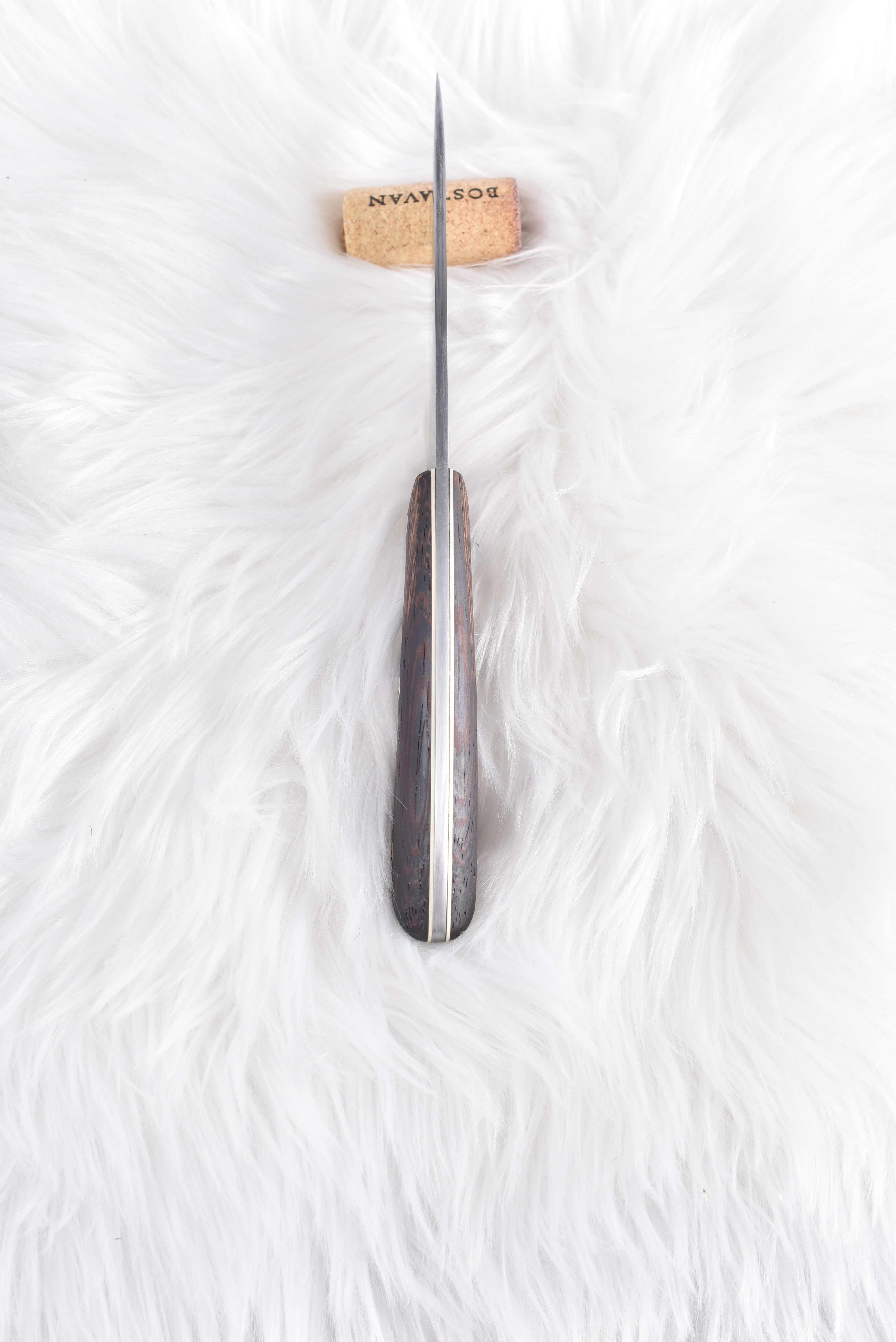

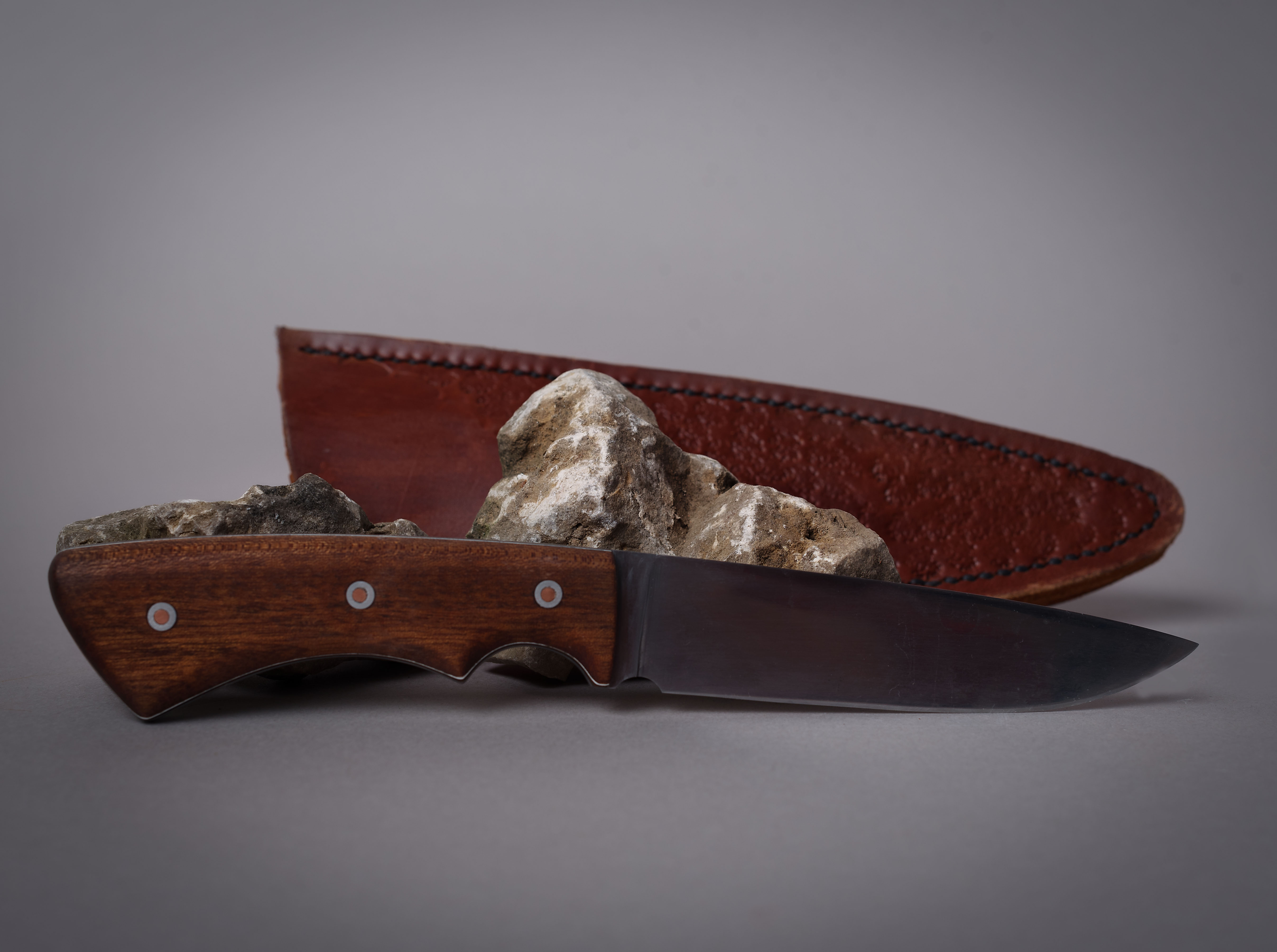

Dar vienas iš to paties metalo pjovimo pjūklo. Kaip ir prieš tai buvusio klonas, skiriasi tik tuo, kad geležtės plokštumoms nieko nedaryta, rankena riešutas su kažkokiu baldiniu polimeru
Tiesiog tokį šabloną nusipiešiau. Gal ir galėtų būti mažesnė.

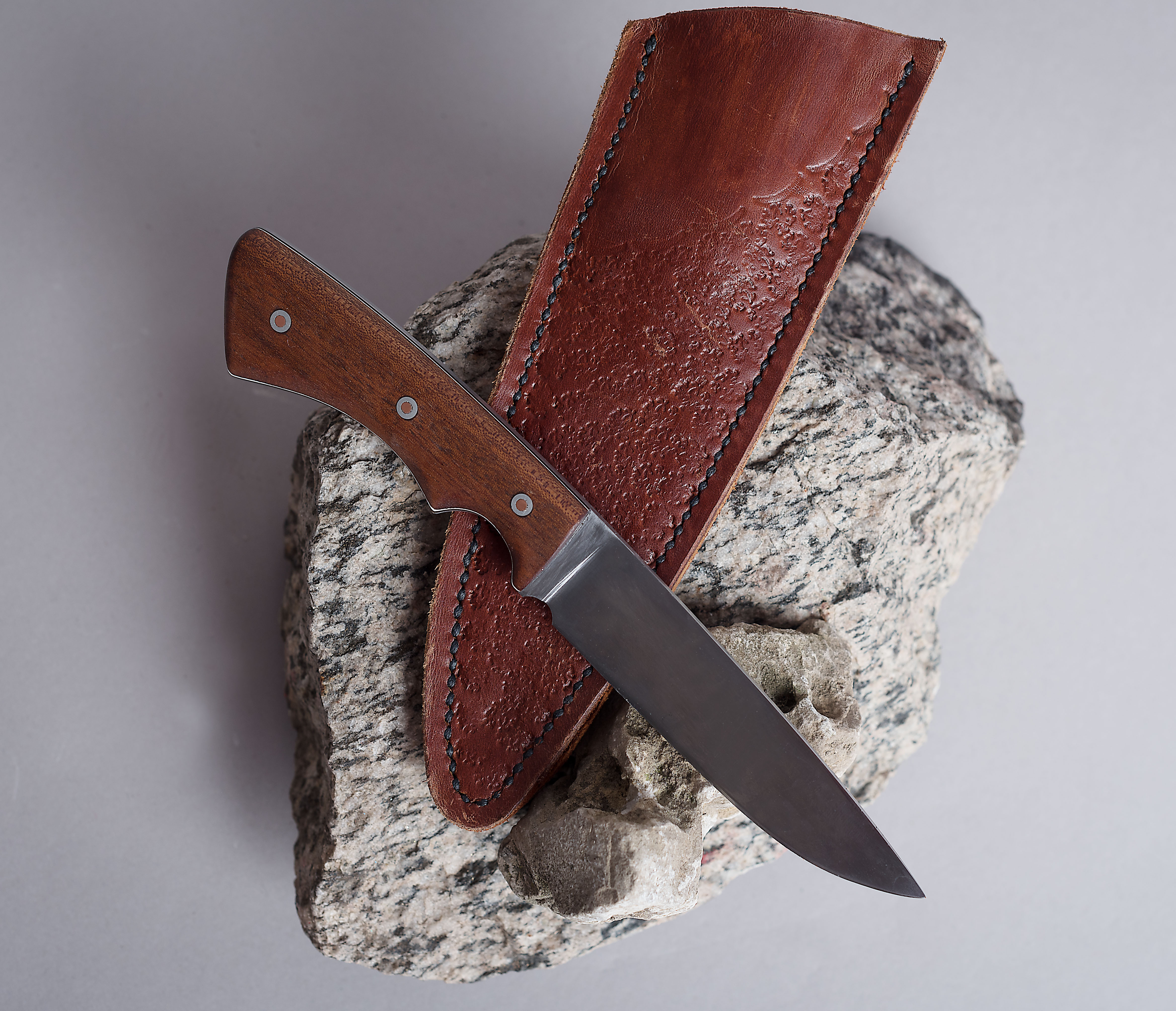

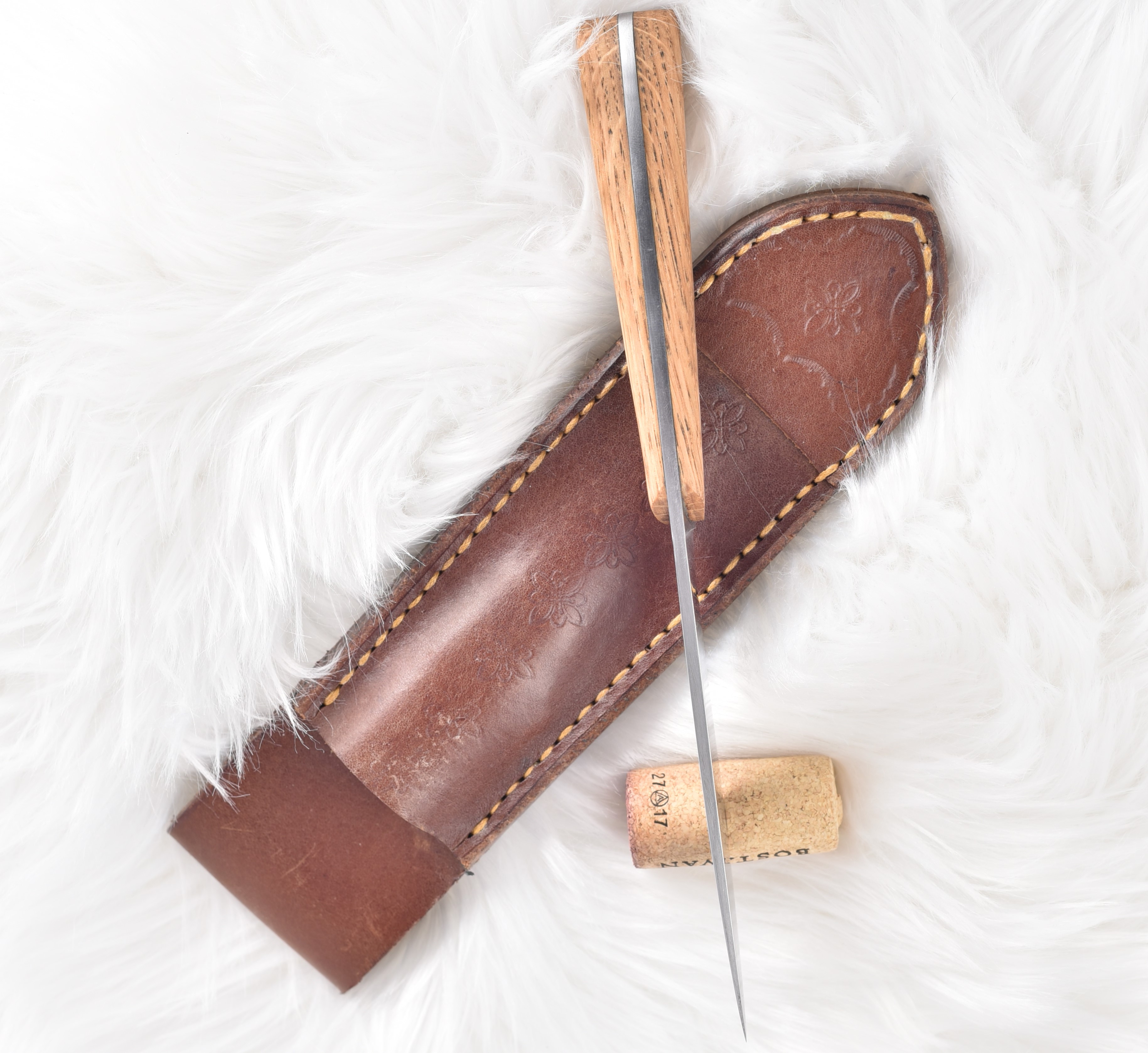

dar vienas recycling'inis, pagal tą patį šabloną. Tik šitas storesnis, 3,5 mm

sadyvra rašė:
wow :liuks2: tikrai įspūdingas progresas lyginant su pirmais peiliais!
bet man va vis užkliūna peilių smagaliai, kad jie nėra tokie smaili, taip pat bent šitame, geležtės paviršius gana netvarkingas, iki padoraus satino tolokai, pilna "J" išbraižymų, kaip ir rankenos asimetrija bei arčiausiai buožės esančio "pino" parinkta vieta, kuri pameta darną su kitomis dviem.
Bendrai paėmus, pasikartosiu, progresas žiauriai geras, taip ir toliau varyk, nesustok :bravo:

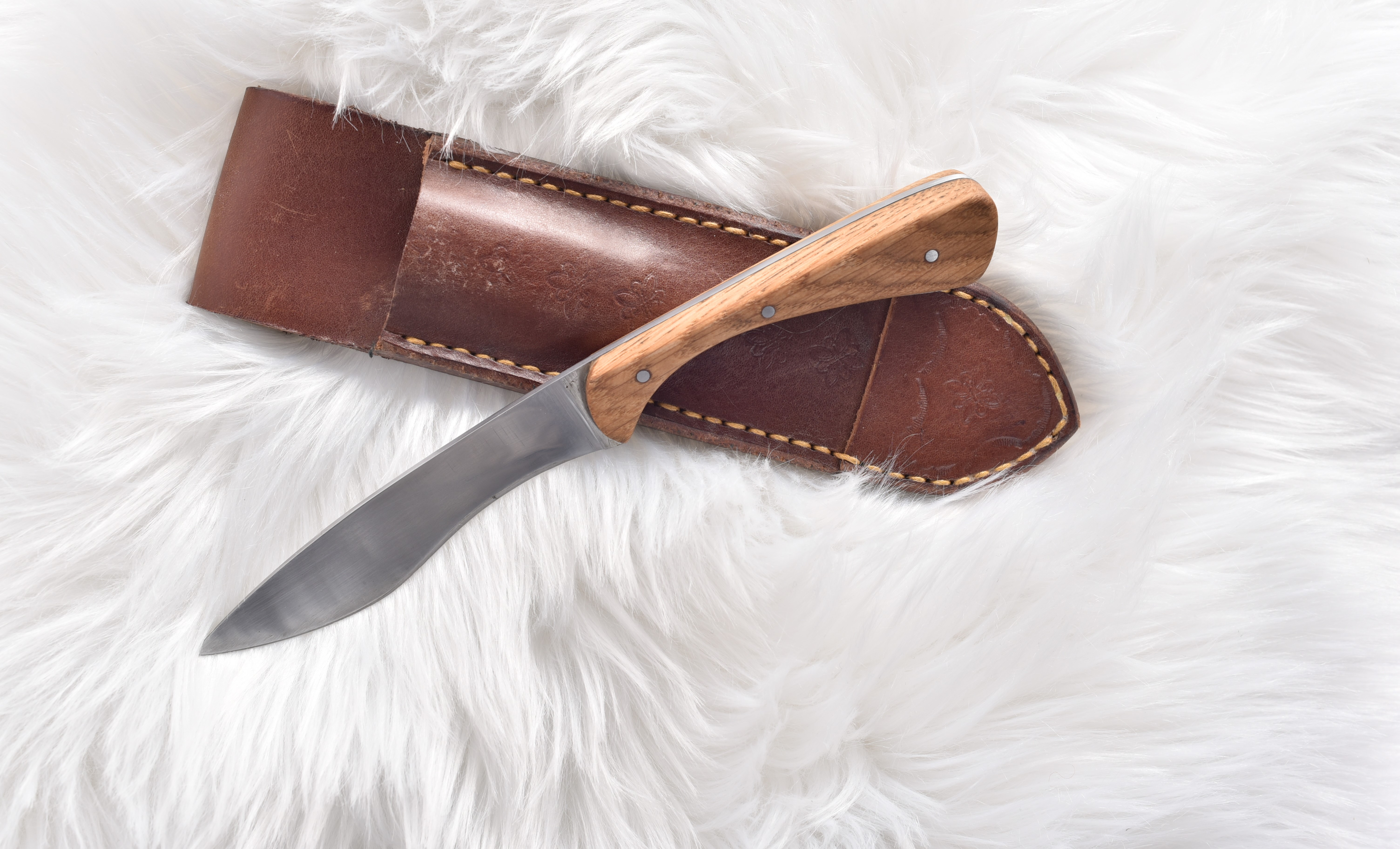

Dar vienas recycling'inis. Medžio pjovimo pjūklas 3,5 mm. Rankena - vieni sako sucupira, kiti sako mahogony, tarpinės baldinis HPL.
