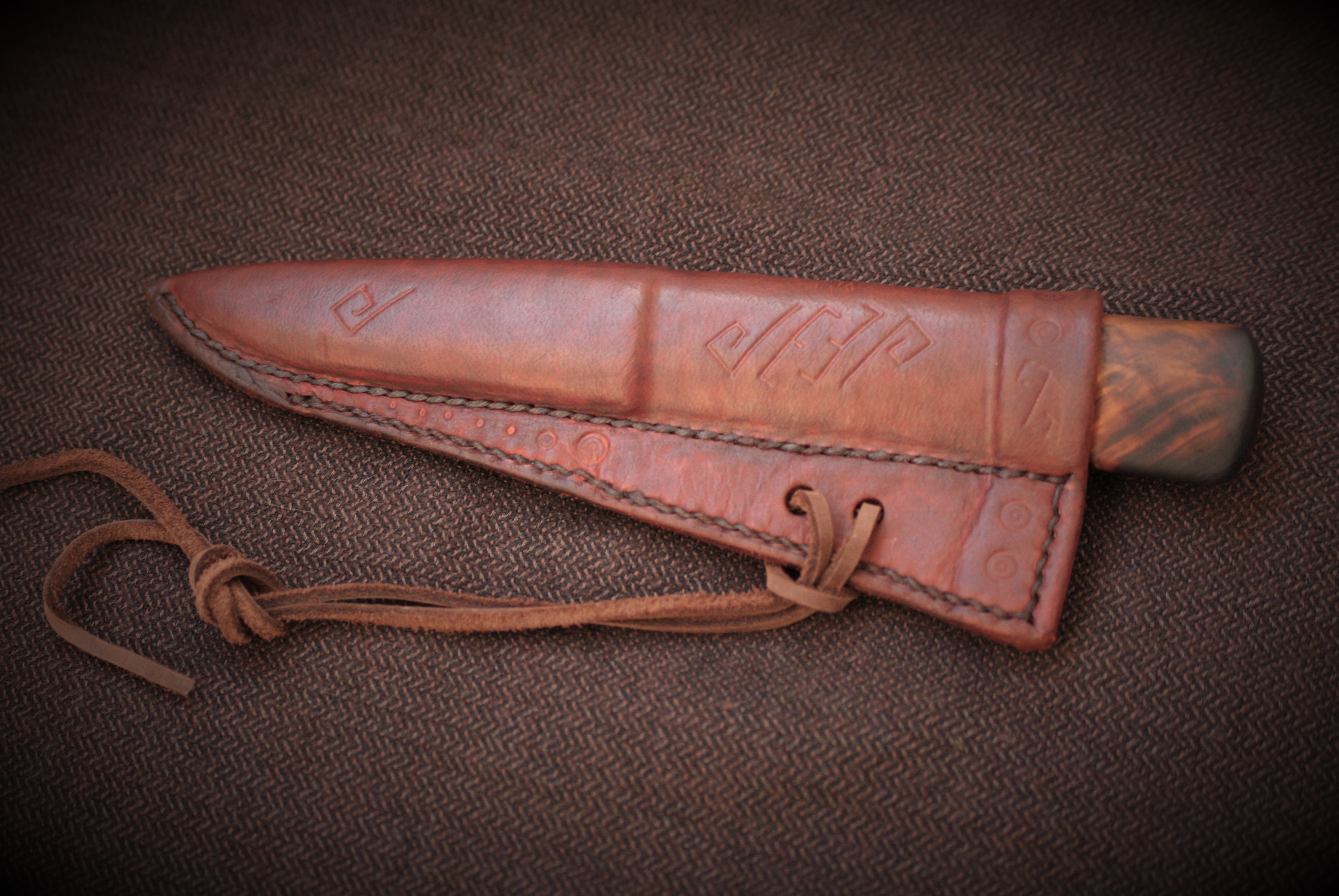

StandartinėParašytas: 2020-04-05- 17:47
Pranešimai: 336
Remus rašė:
dar daugybė istorinių fragmentų laukia savo reinkarnacijos.
Tikrai taip :-) Man asmeniškai labai malonus atradimas buvo horizontalūs dėklai ant dviejų kilpų. Nesitabaluoja, inkstų nespaudžia. Pritupiant arba sėdantis tvarkingai atsilenkia. Labai patogu automobilyje!

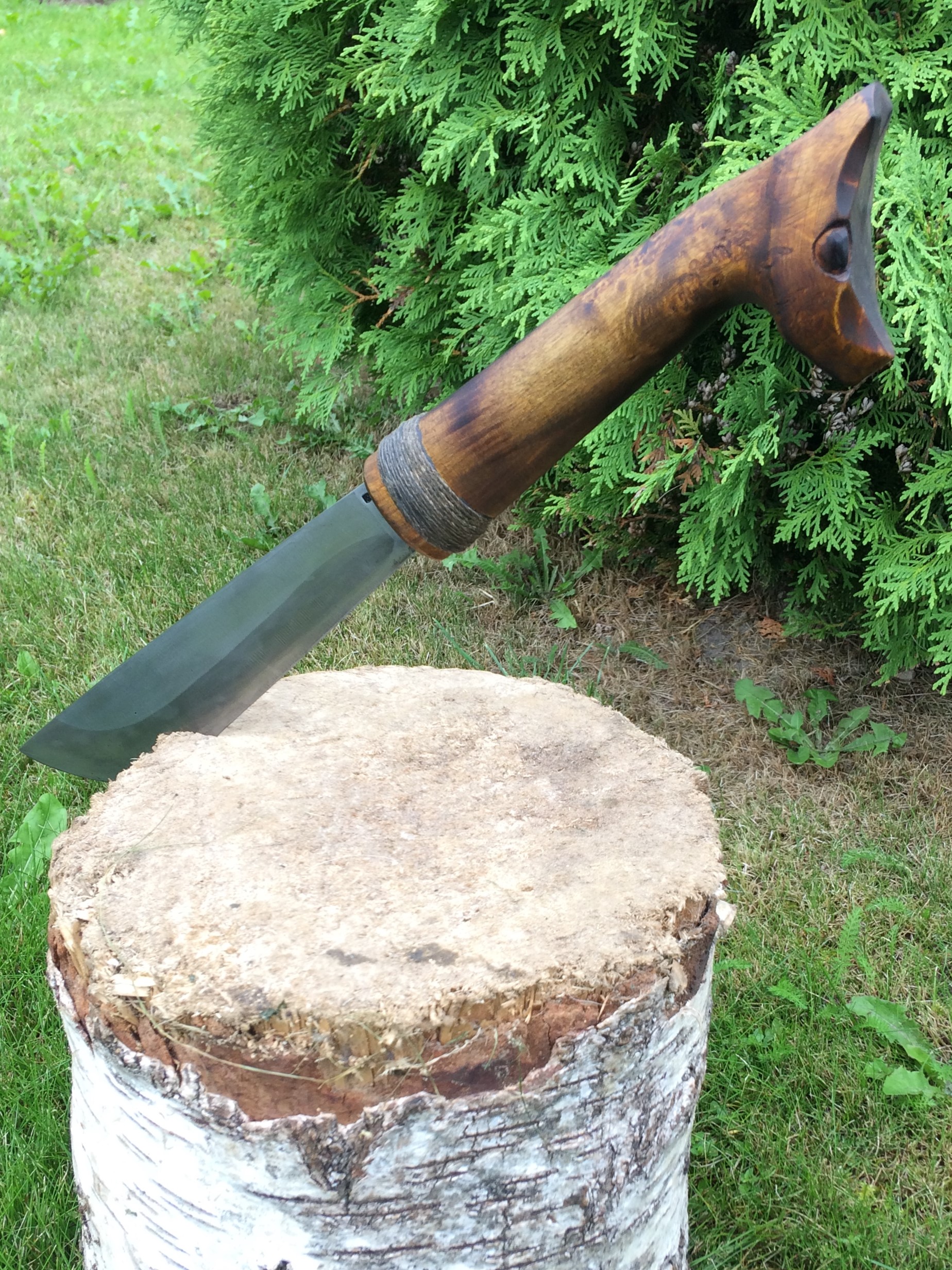

Kad nepasimestų Facebook'o platybėse :-)

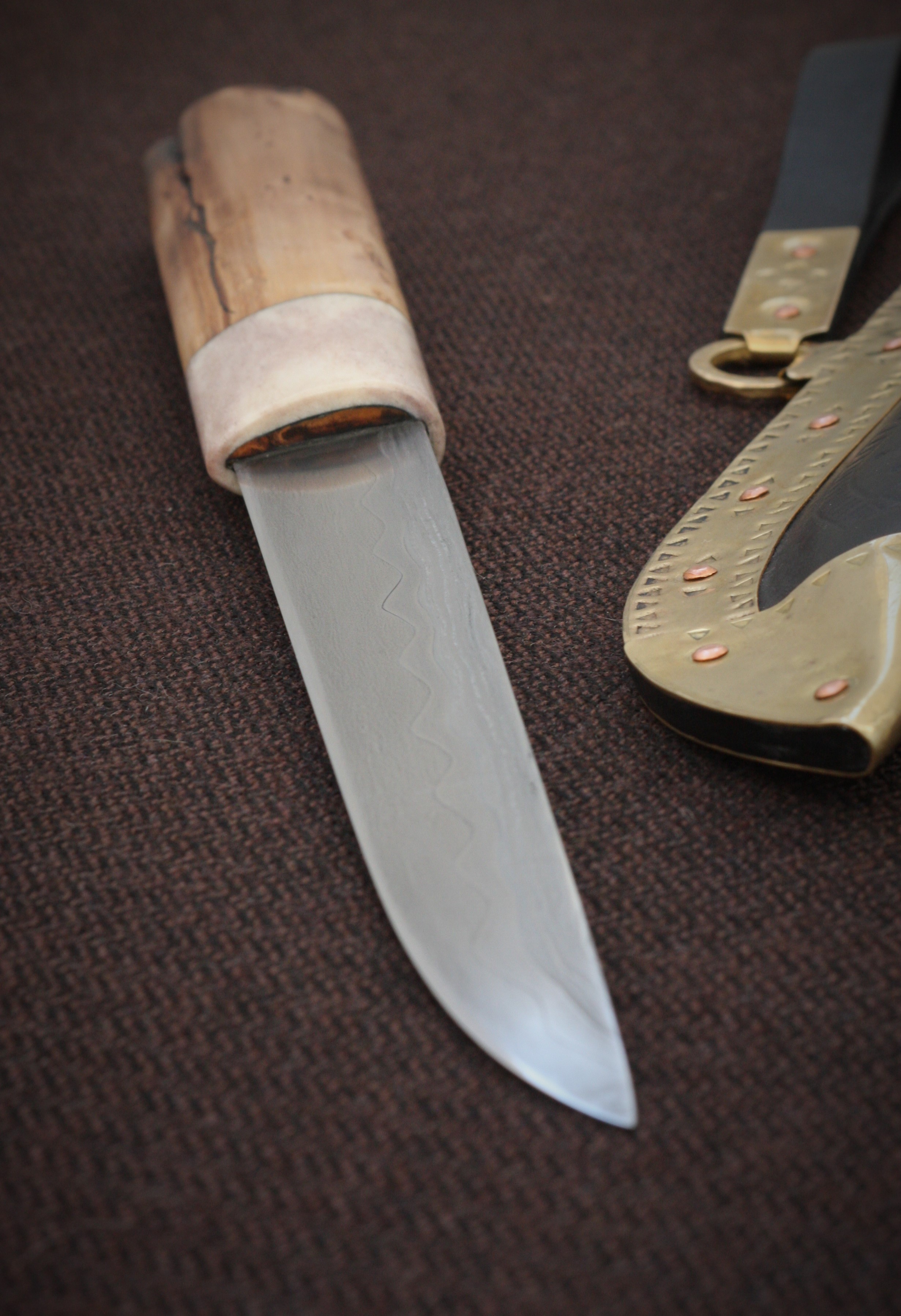

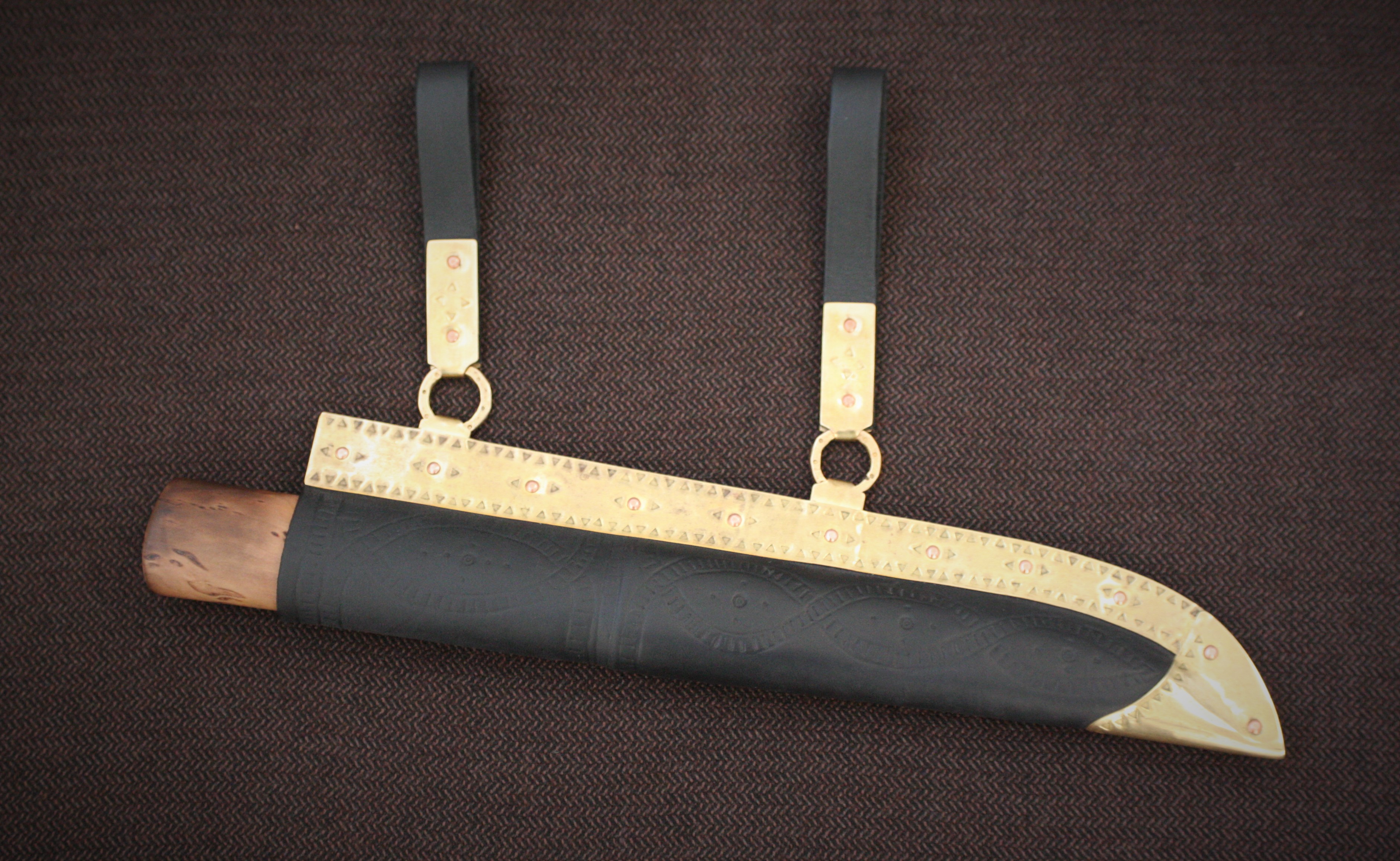

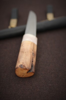

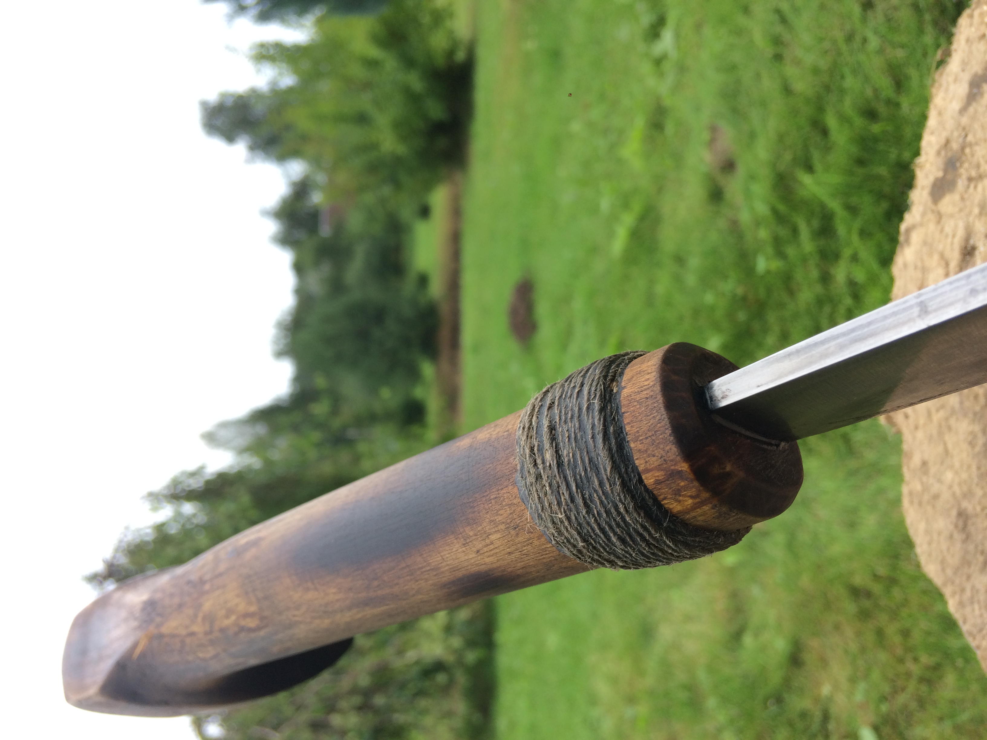

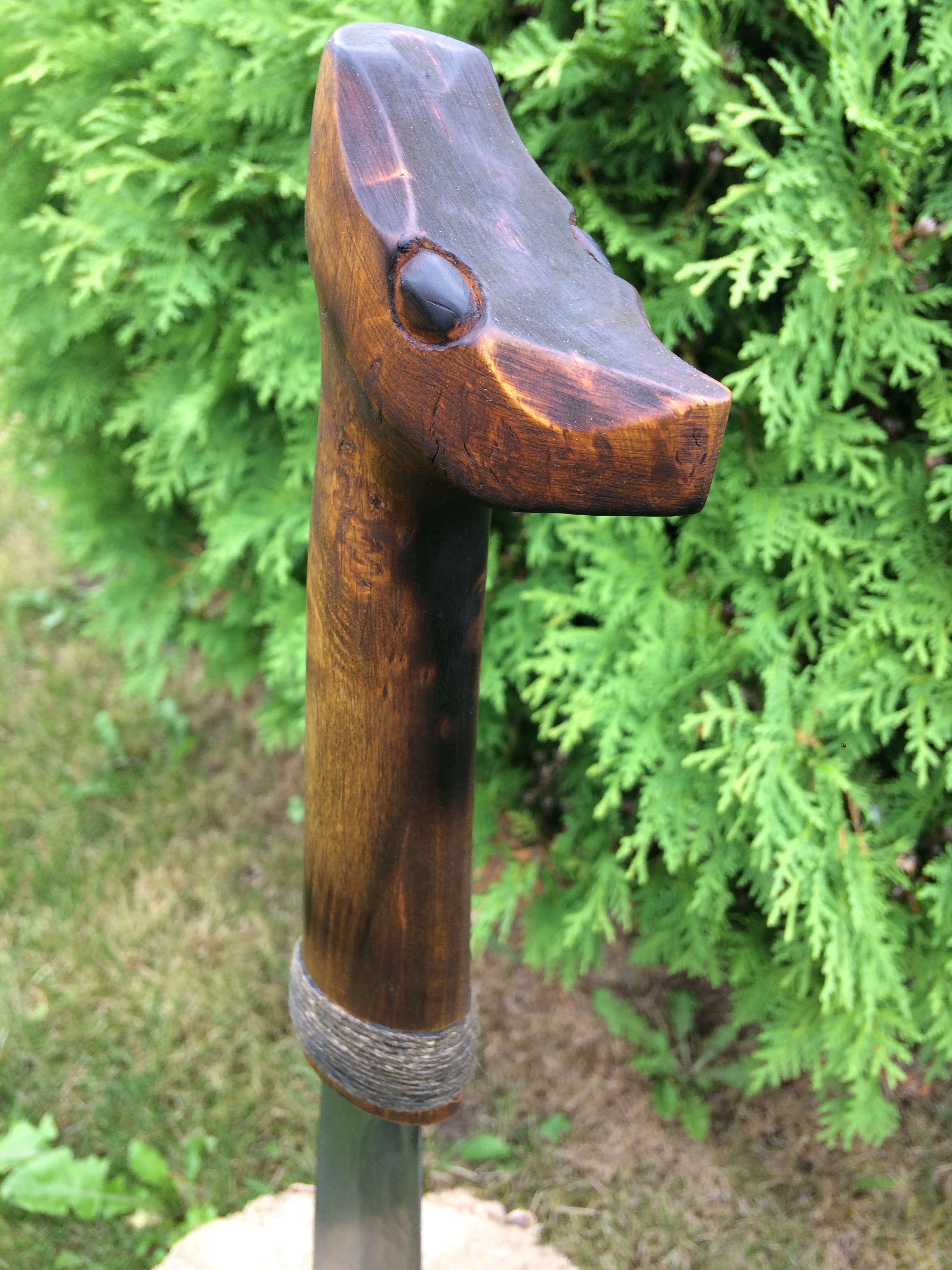

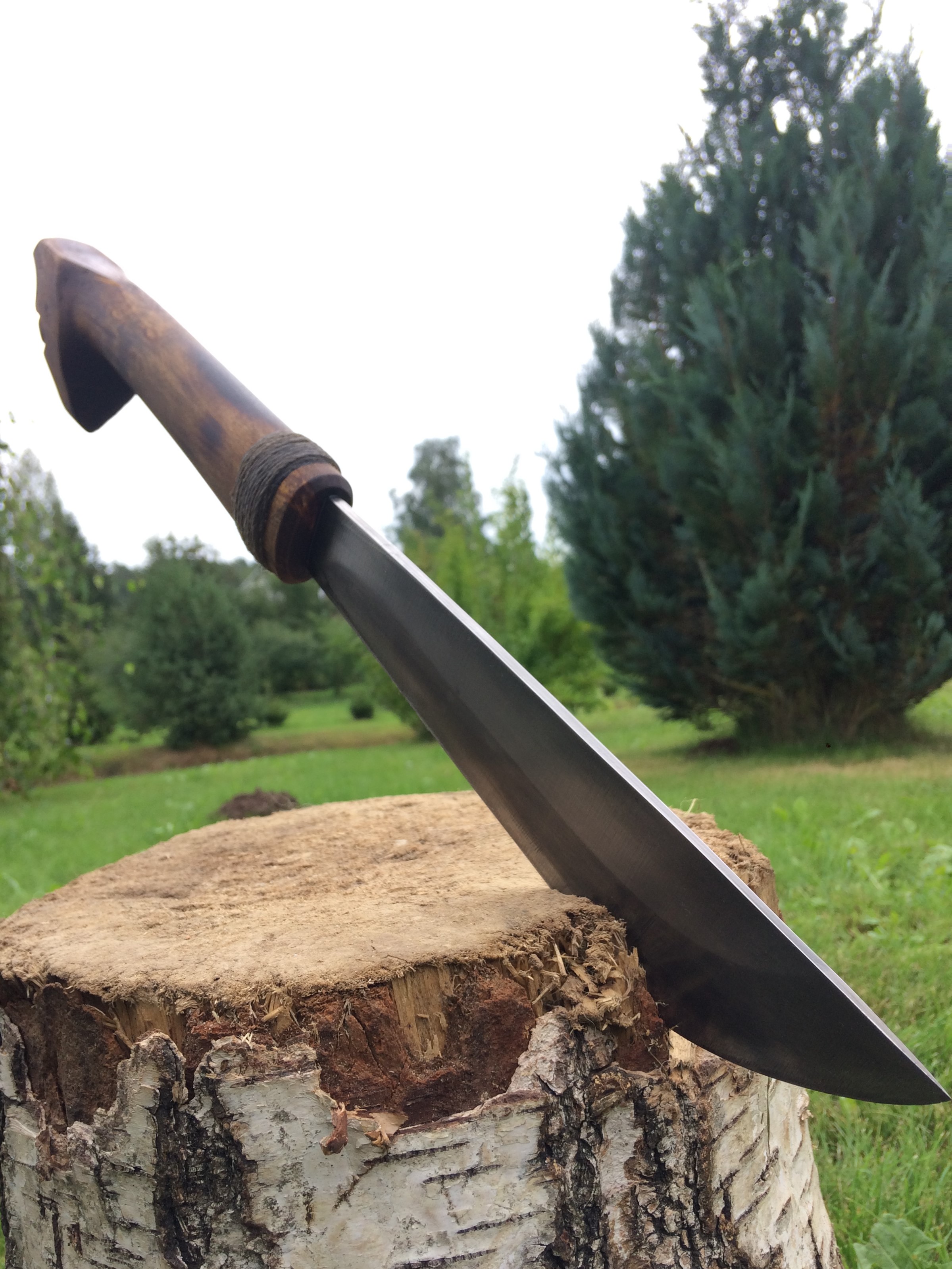

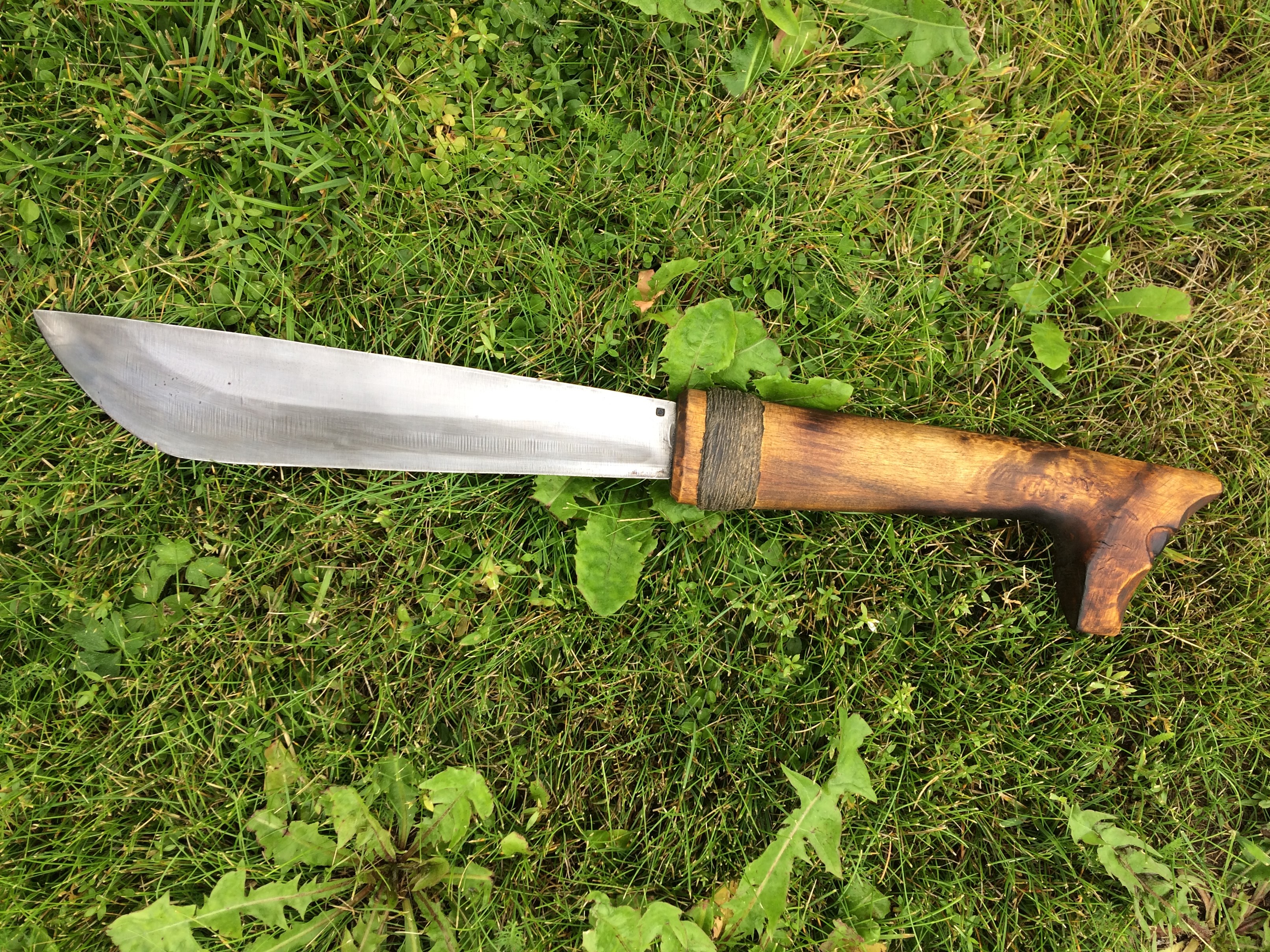

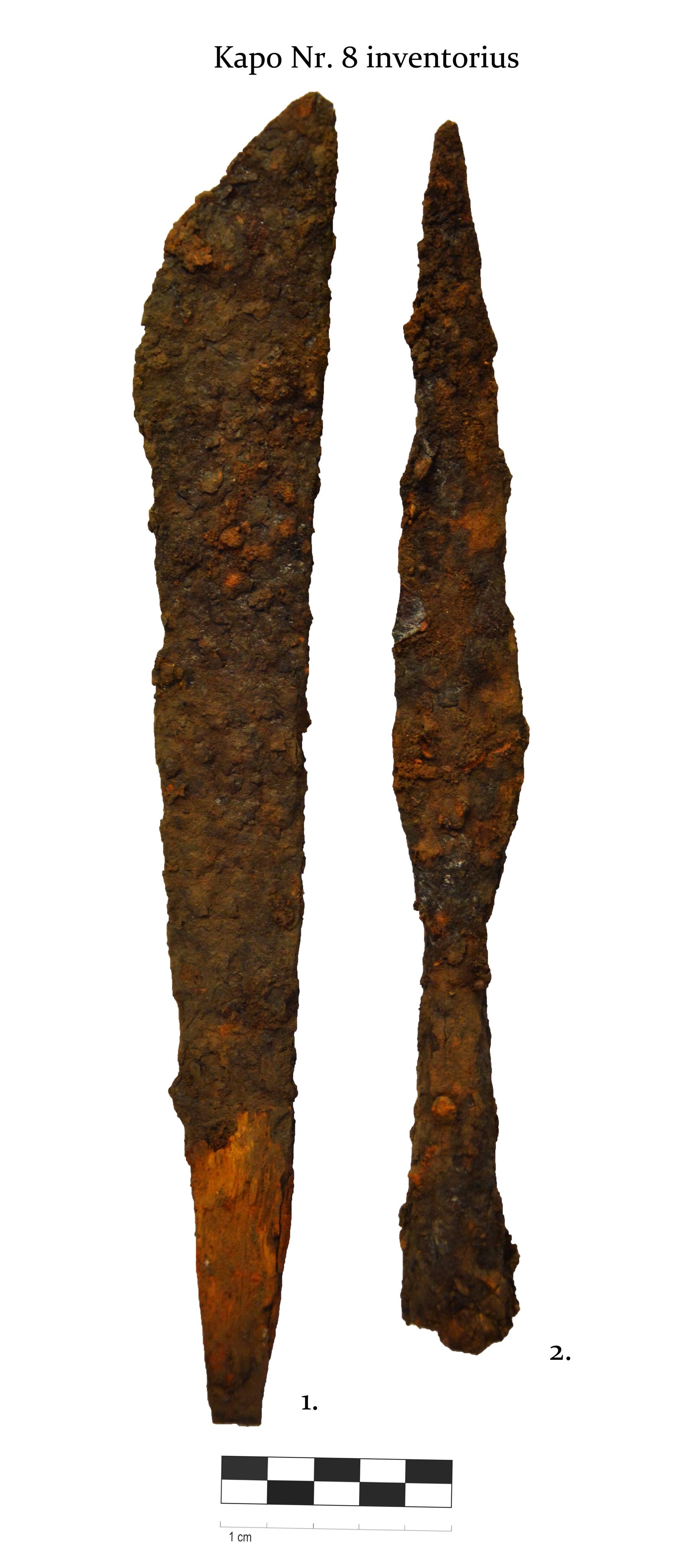

Žiemgalių platusis kovos peilis - kertpeilis. Atkurtas pagal Papilės kapinyne (Akmenės r.) 2016 m. archeologinių tyrimų metu aptiktus radinius (kapas Nr. 8 ).
Geležtė 235x49-30x5 mm, spyruoklinio plieno, zoninis grūdinimas. Mariaus Balčiūno darbas.
Kotas karelinio beržo medienos, 200mm, iš jų 150mm naudingo ilgio.
Įklijuota natūraliais, iš sakų pagamintais klijais. Kotas sutvirtintas žiedu iš, tais pačiais klijais, suklijuoto kelių sluoksnių lininio siūlo.
Bendras svoris - 380g.
Ilgokai trūkau su kūrybiniais išieškojimais. Kertpeilių su išlikusiomis rankenomis neteko matyti. Įkočių forma ir matmenys rodo, kad naudotas paprasčiausias įtvėrimas. Bet... Praktiniai bandymai rodo ką kita - medinis kotas, nesvarbu kokios medienos, gan greit sklyla nuo kapojimo :-( Sutvirtinimas metaliniu žiedu problemą išsrpęstų, bet, vėlgi, iš visos rastų kertpeilių gausos, vos keletas, tokius turi. O kas, jeigu žiedas raginis - kaulinis, arba apskritai, tiesiog siūlas ant klijų? Labai paplitusi anais laikais technologija :-) Antras dalykas: mano, kaip miškininko, patirtis sako, kad kapoklės kotas turi baigtis kabliu. Kitaip, ypač dirbant su lengvesniais modeliais, kurių svorio centras arti koto, daiktas taip ir stengiasi ištrūkti. O, suformavus kablį, atsiranda erdvė drožybai (pagal kiekvieno sugebėjimus) :-) . Paplitusi praktika Pietryčių Azijoje. Tebunie tai tik mano asmeninė interpretacija, bet kodėl gi ne? :-)

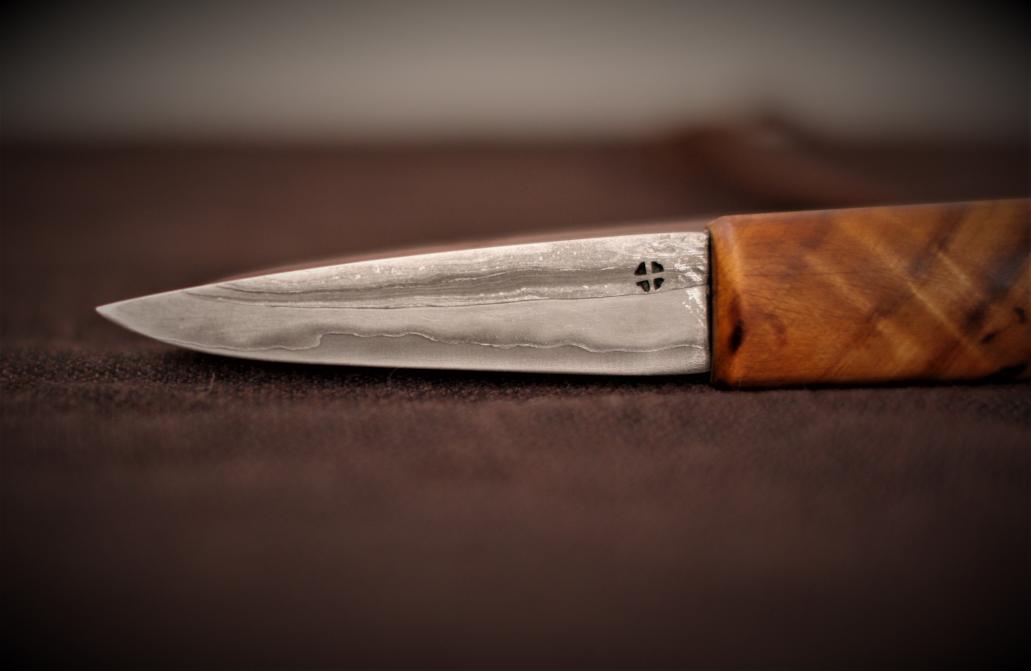

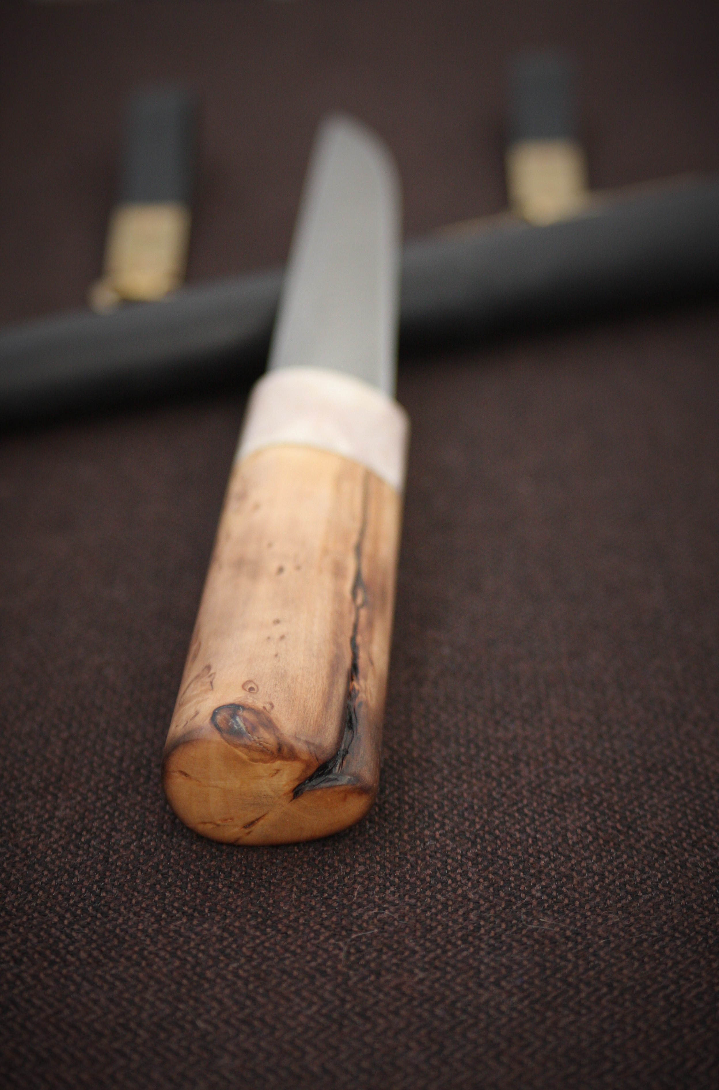

Pernai metų gaminys, nepapuolęs į galeriją.

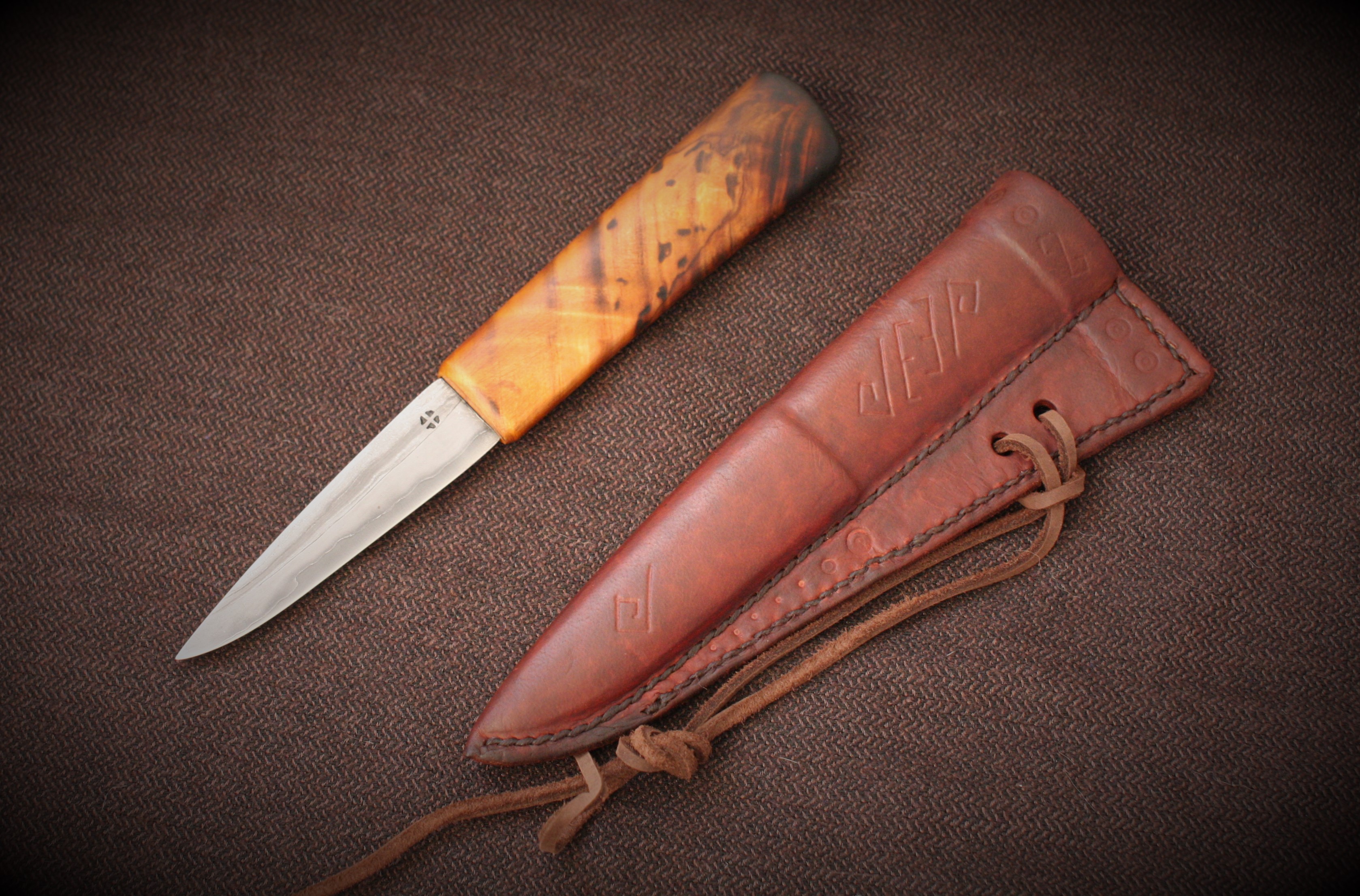

Geležtė 87x20x4,5 mm. UHB20C ašmenys, laminuotos minkšta geležimi ir kaltinės geležies nugarėlė. Kotas 110 mm, beržo gumbas. Suklijuota natūraliais klijais. Dėklas augalinio rauginimo odos su mediniu įdėklu (Žalčio sodas).

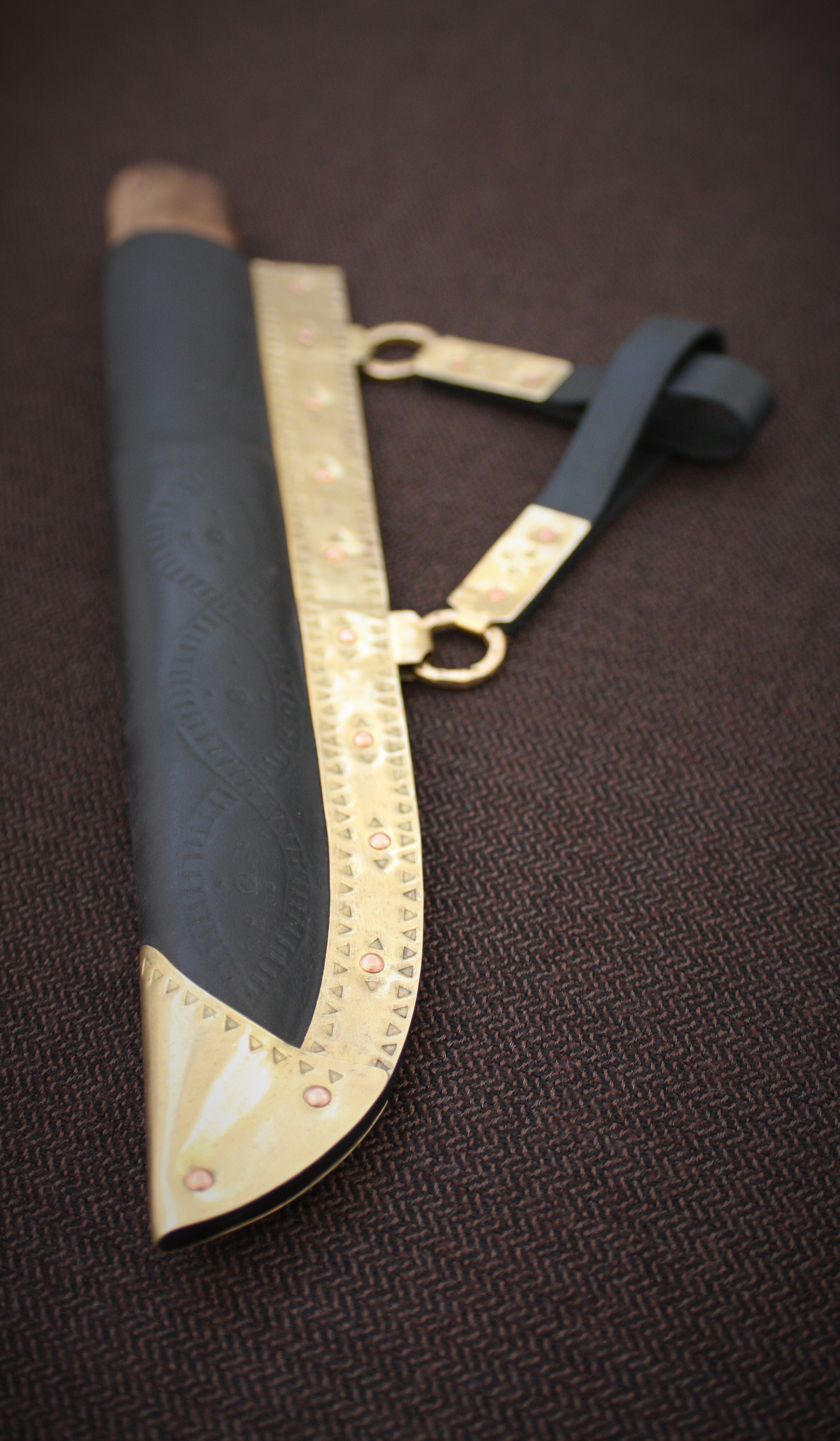

StandartinėParašytas: 2021-01-15- 20:35
Pranešimai: 336

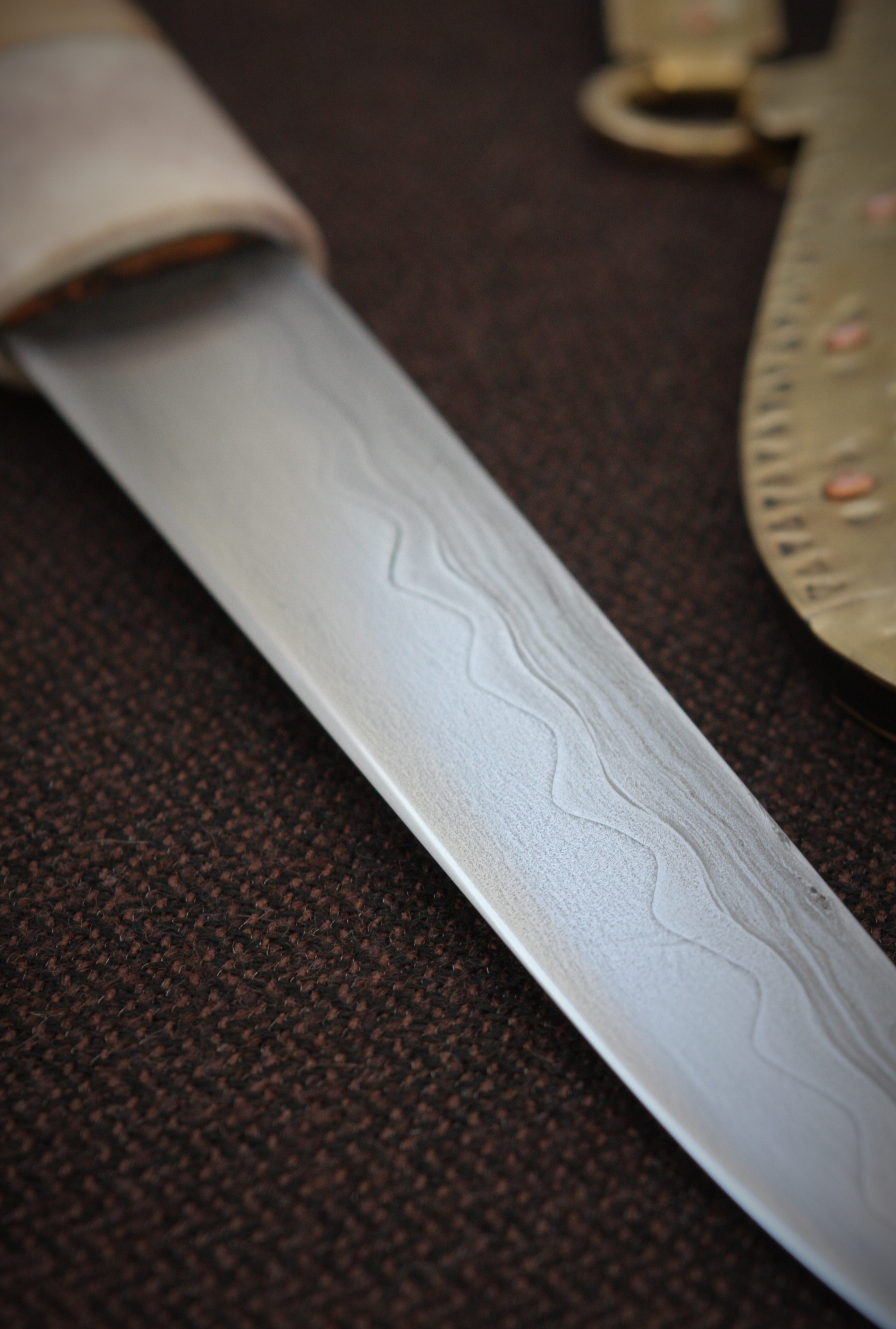

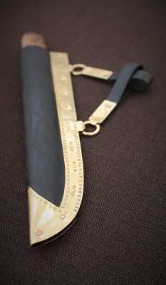

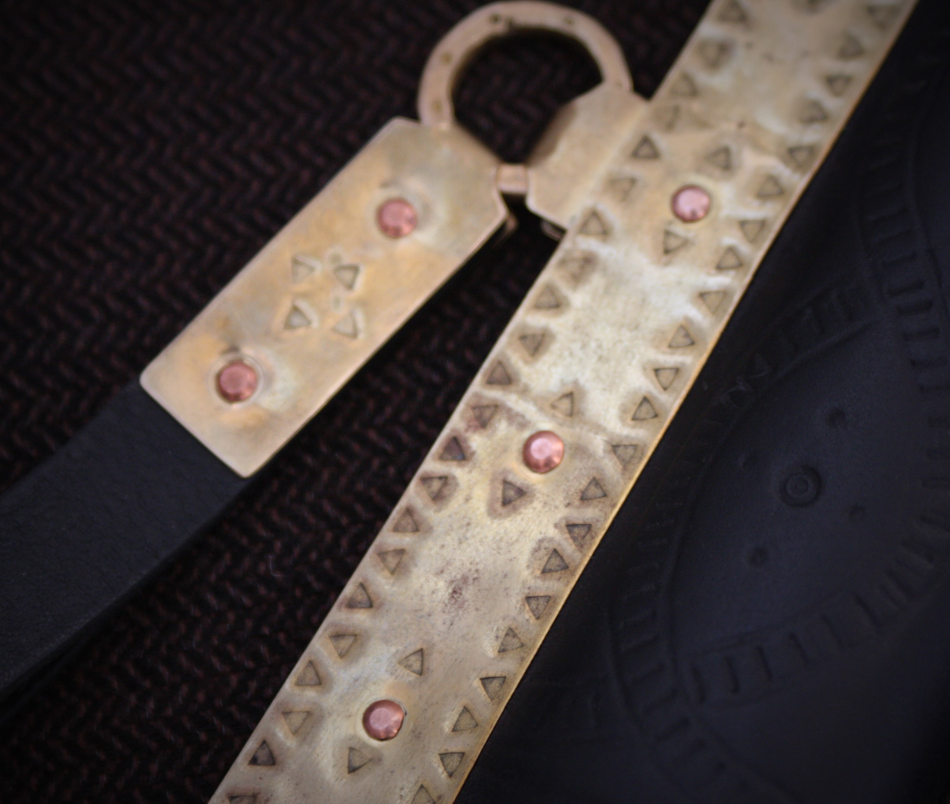

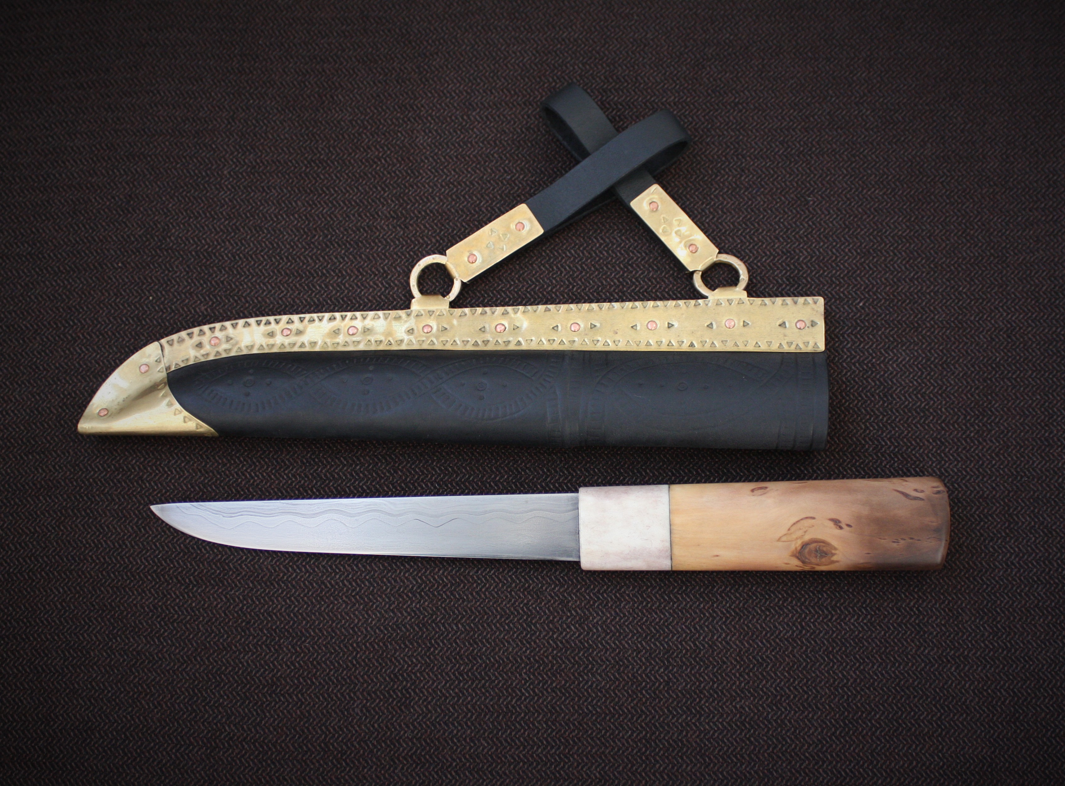

Vikinginio periodo kovos peilio interpretacija vardu Gunnr, kaip vienos iš valkirijų. Reiškia "mūšis".
Geležtė 150x22x5,5mm, ašmenys spyruoklinio plieno, nugarėlė - kaltinė geležis.
Kotas 120mm, karelinis beržas ir žiedas iš briedžio rago. Surinkta natūralių klijų pagalba.
Dėklas iš augalinio rauginimo odos, dažytas natūraliais dažais, su mediniu įdėklu. Žalvariniai apkaustai, varinės kniedės.

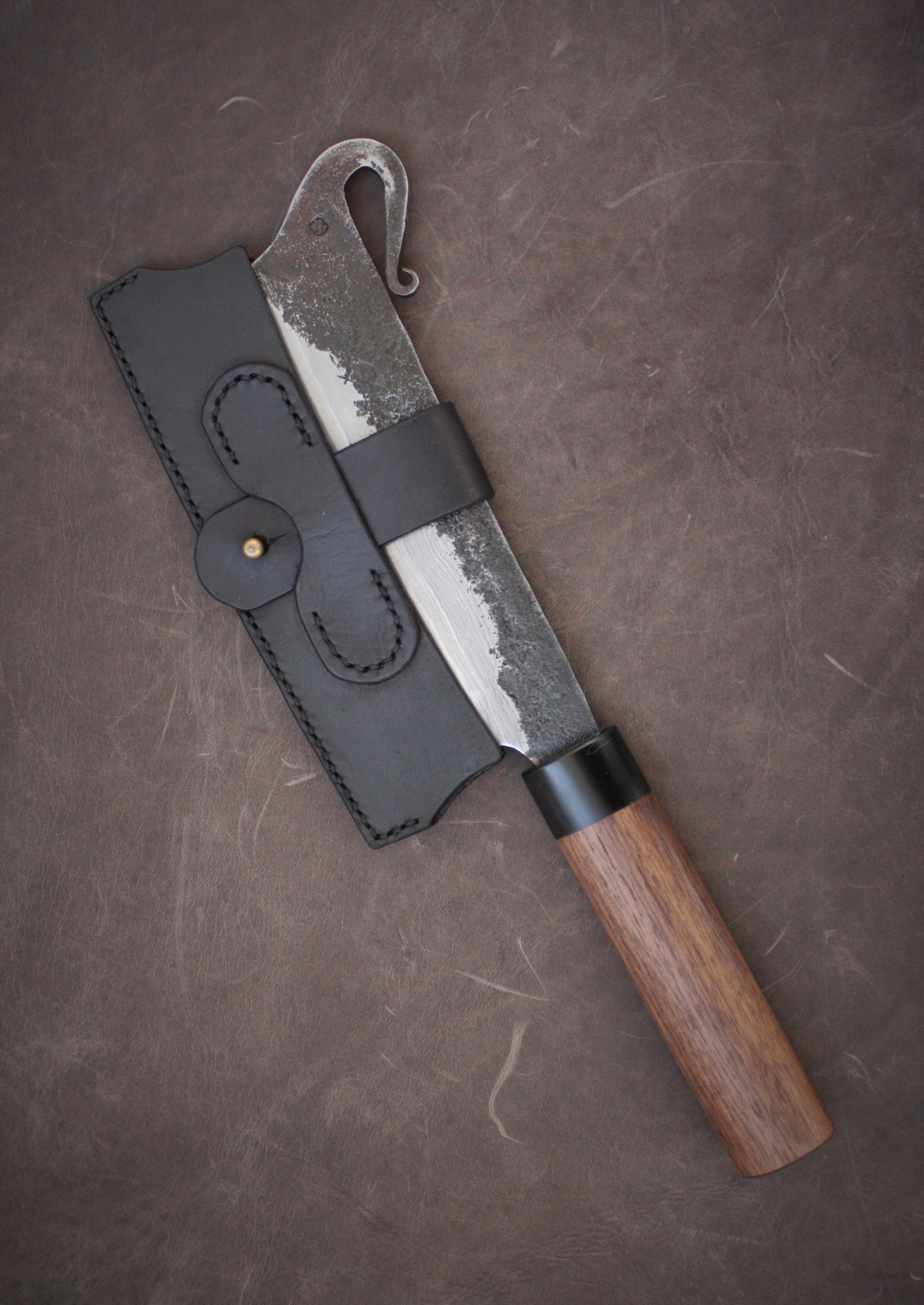

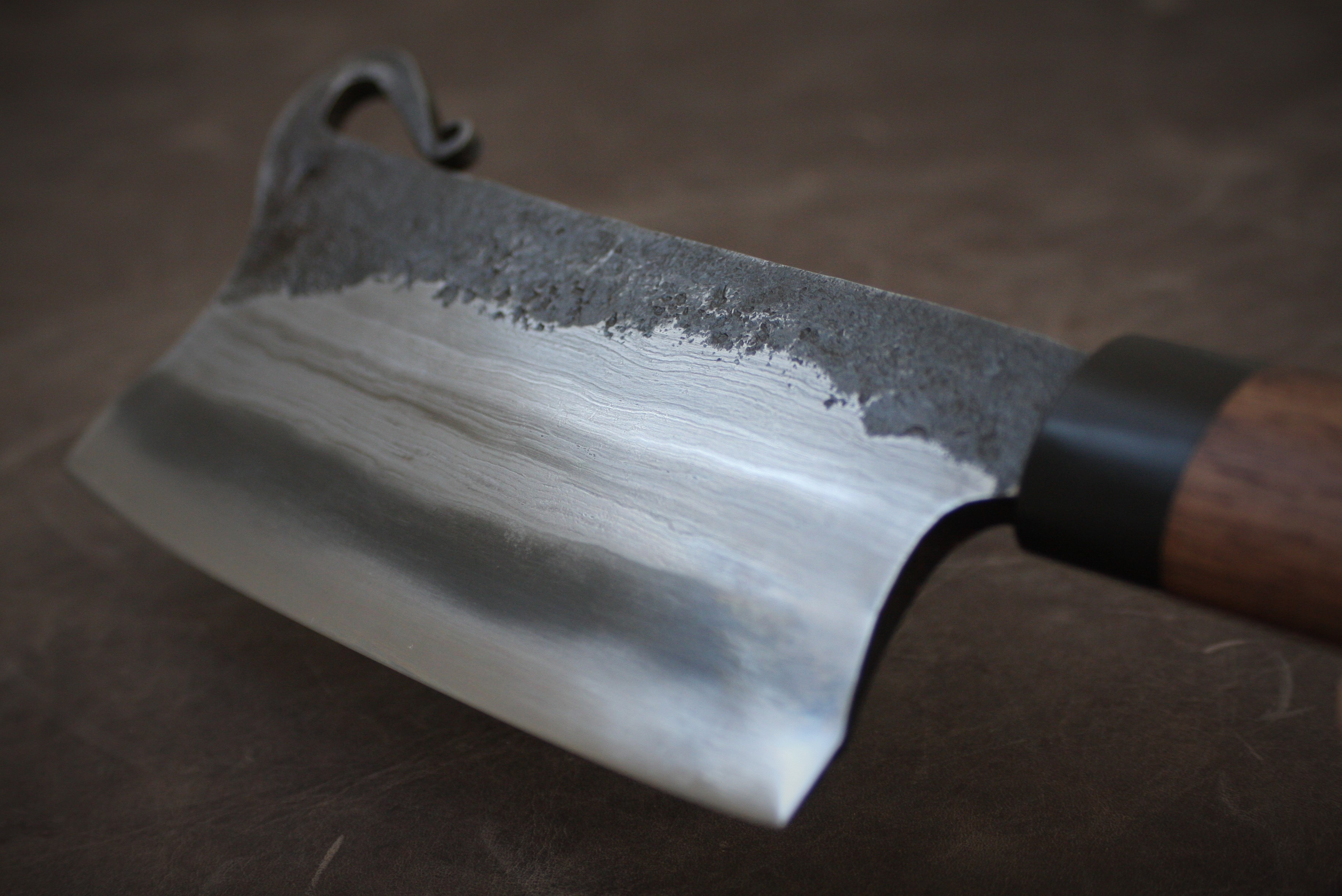

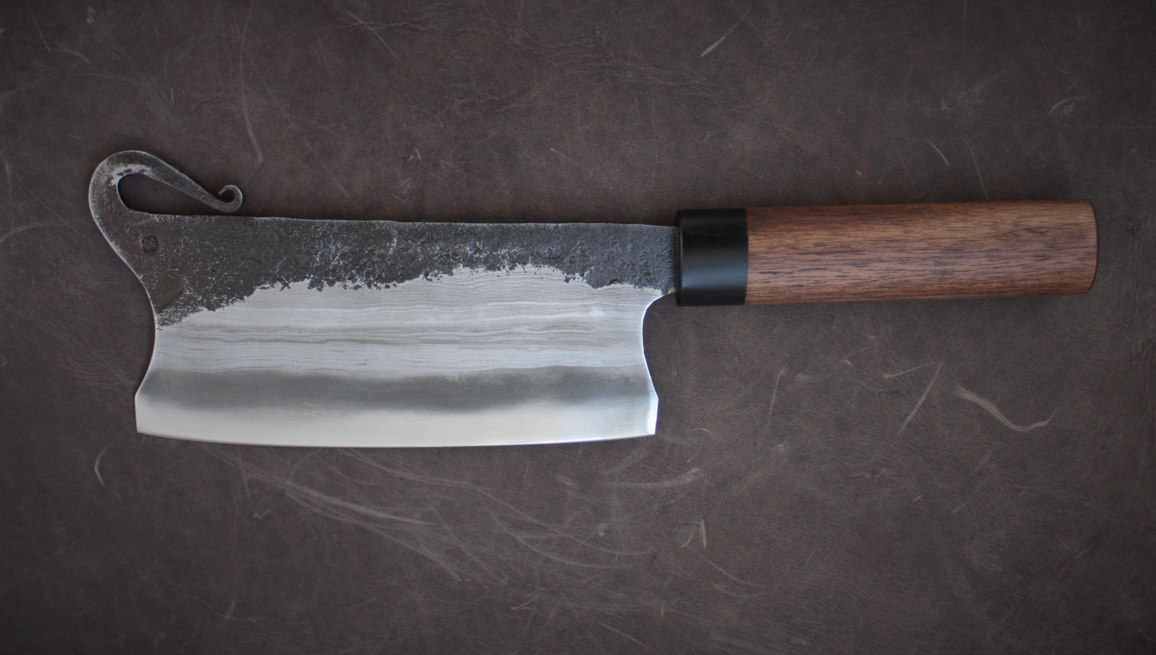

Virtuvinė kapoklė.
Geležtė ~160x70x5mm, spyruoklinio plieno ašmenys, mažaanglis plienas ir kaltinė geležis.
Kotas 130mm, buivolo ragas ir turkiškas riešutmedis. Įtverta
natūraliais klijais, kiauryminis tvirtinimas užkniedijant.
Augalinio rauginimo odos ašmenų apsauga.
Masė ~500g.

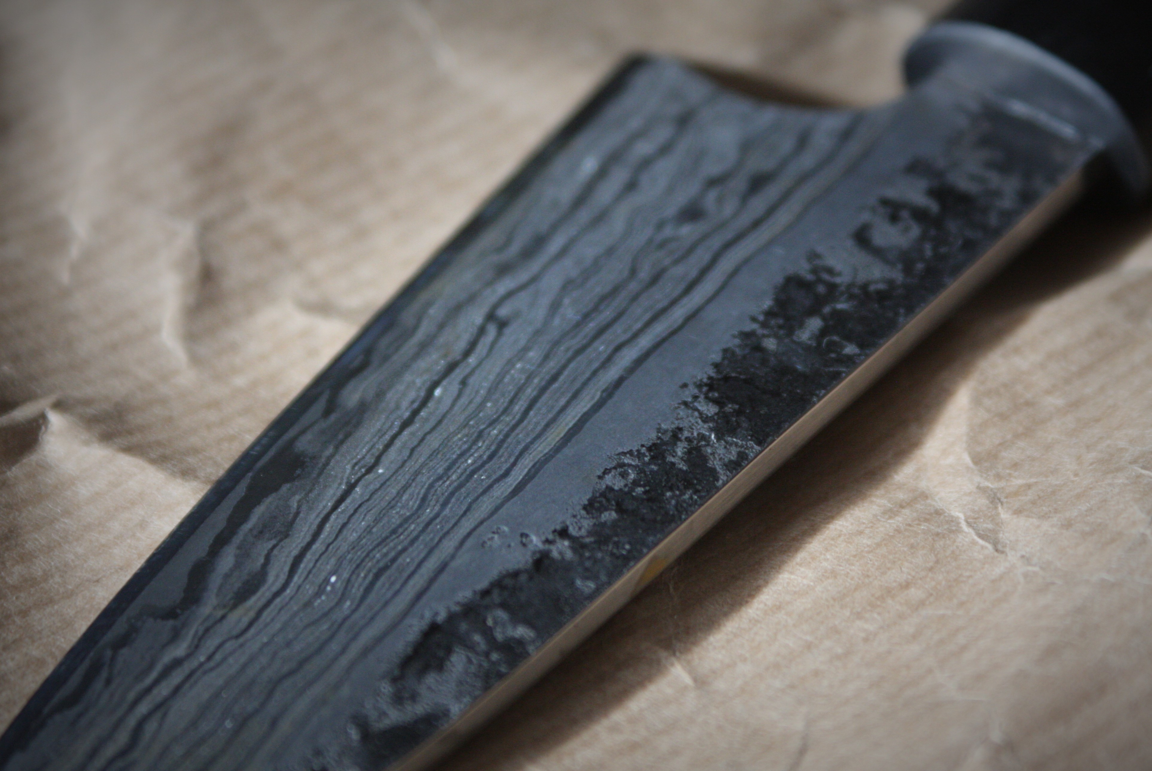

StandartinėParašytas: 2021-02-18- 13:44
Pranešimai: 336

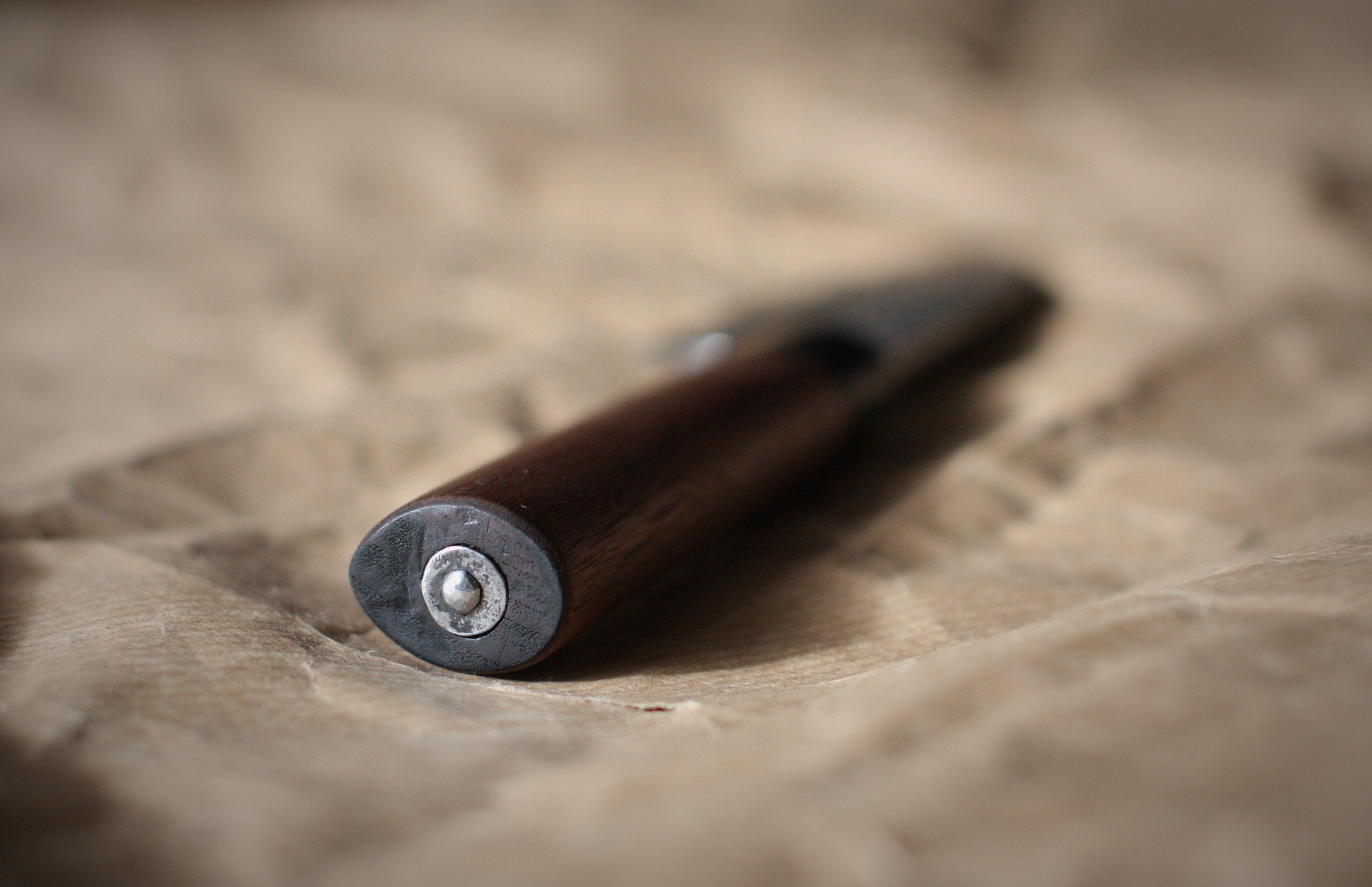

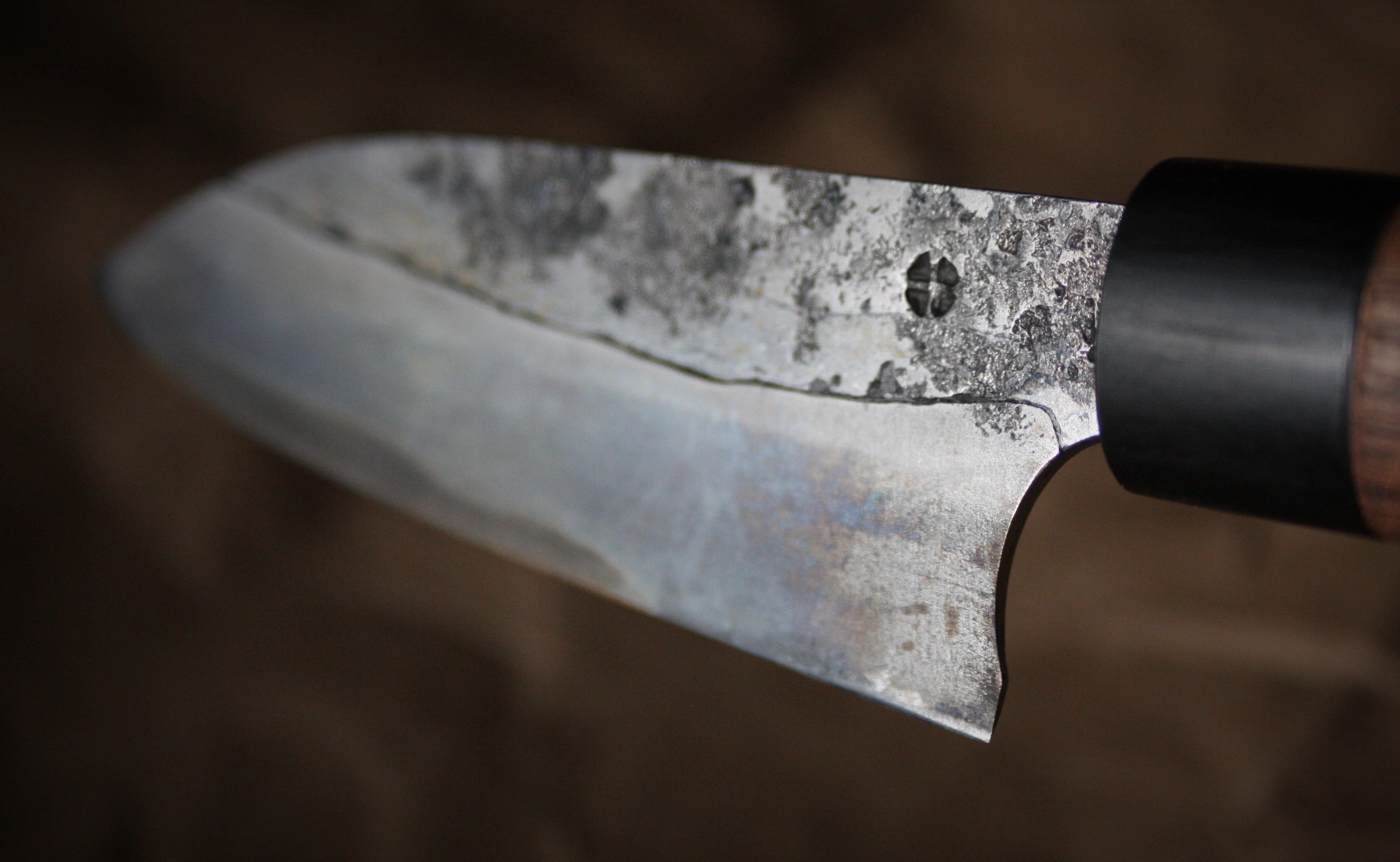

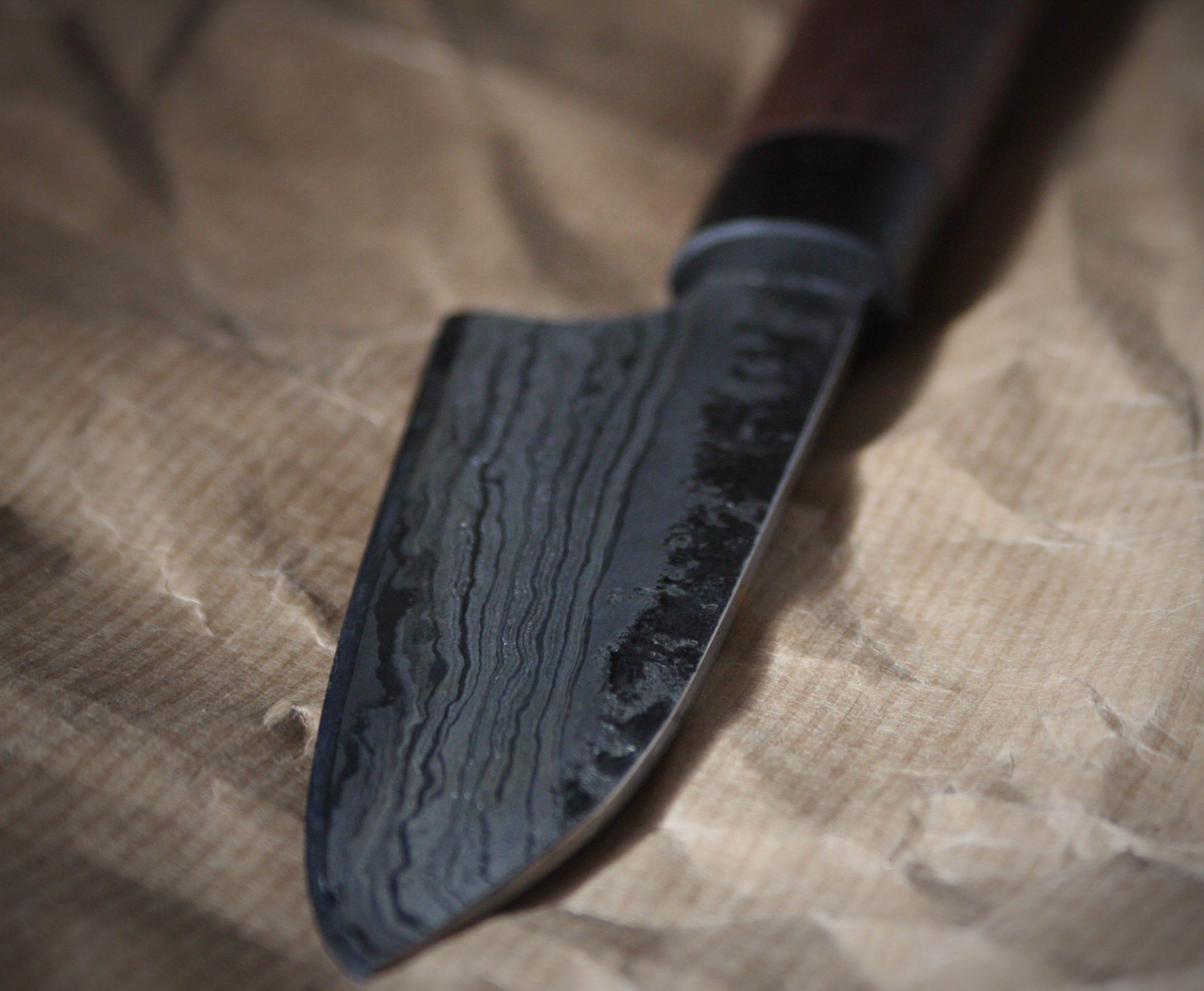

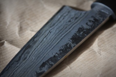

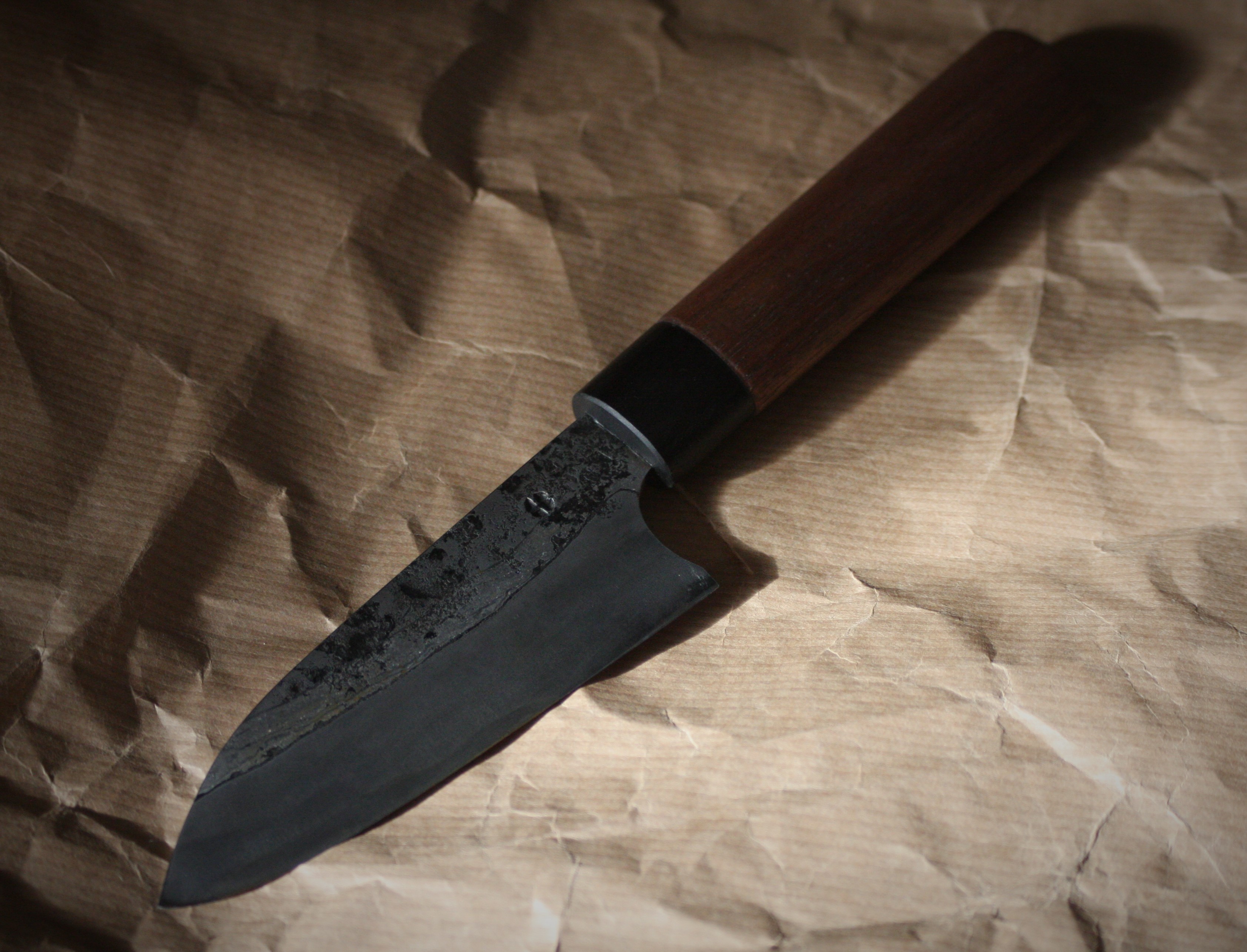

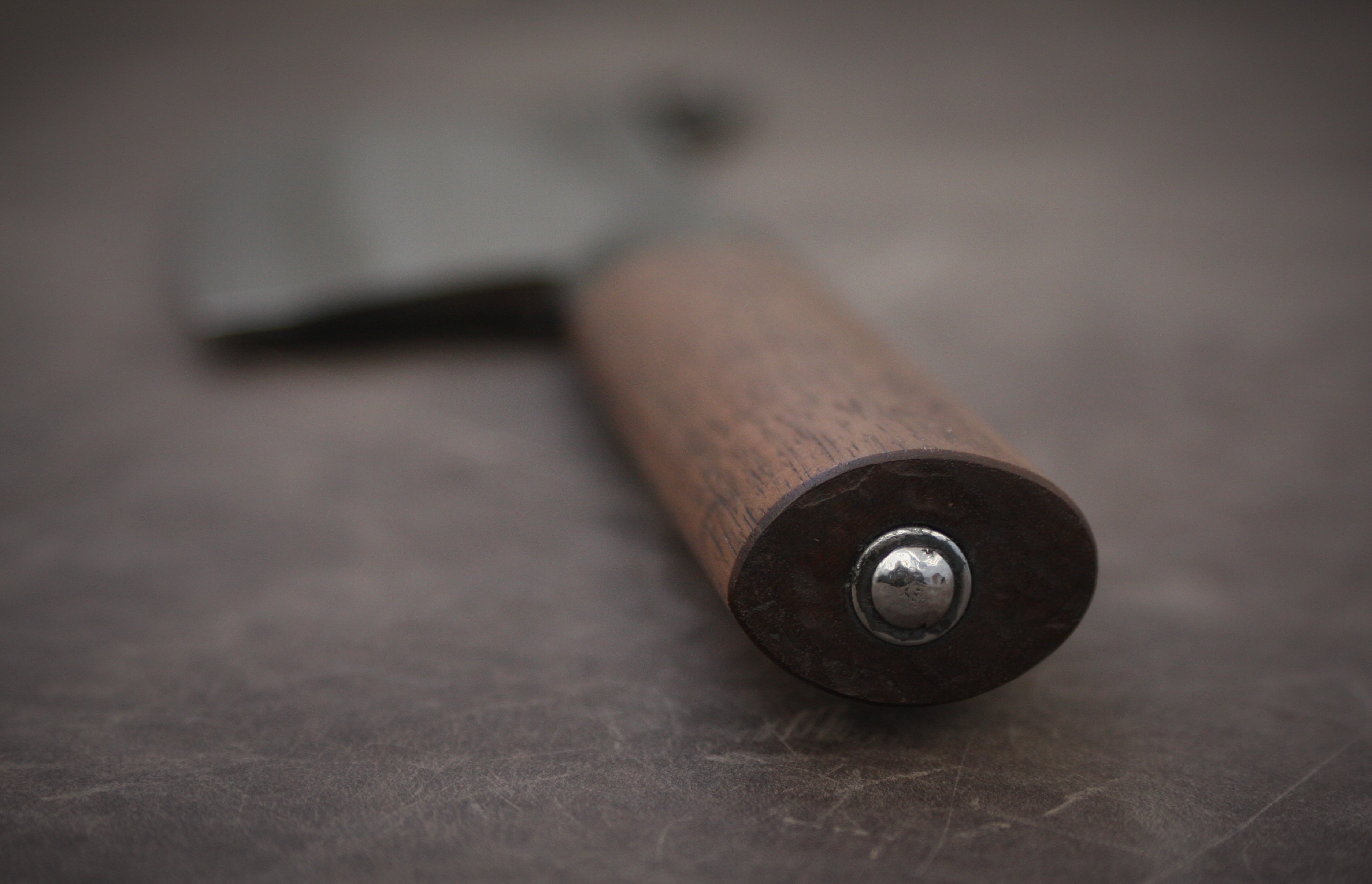

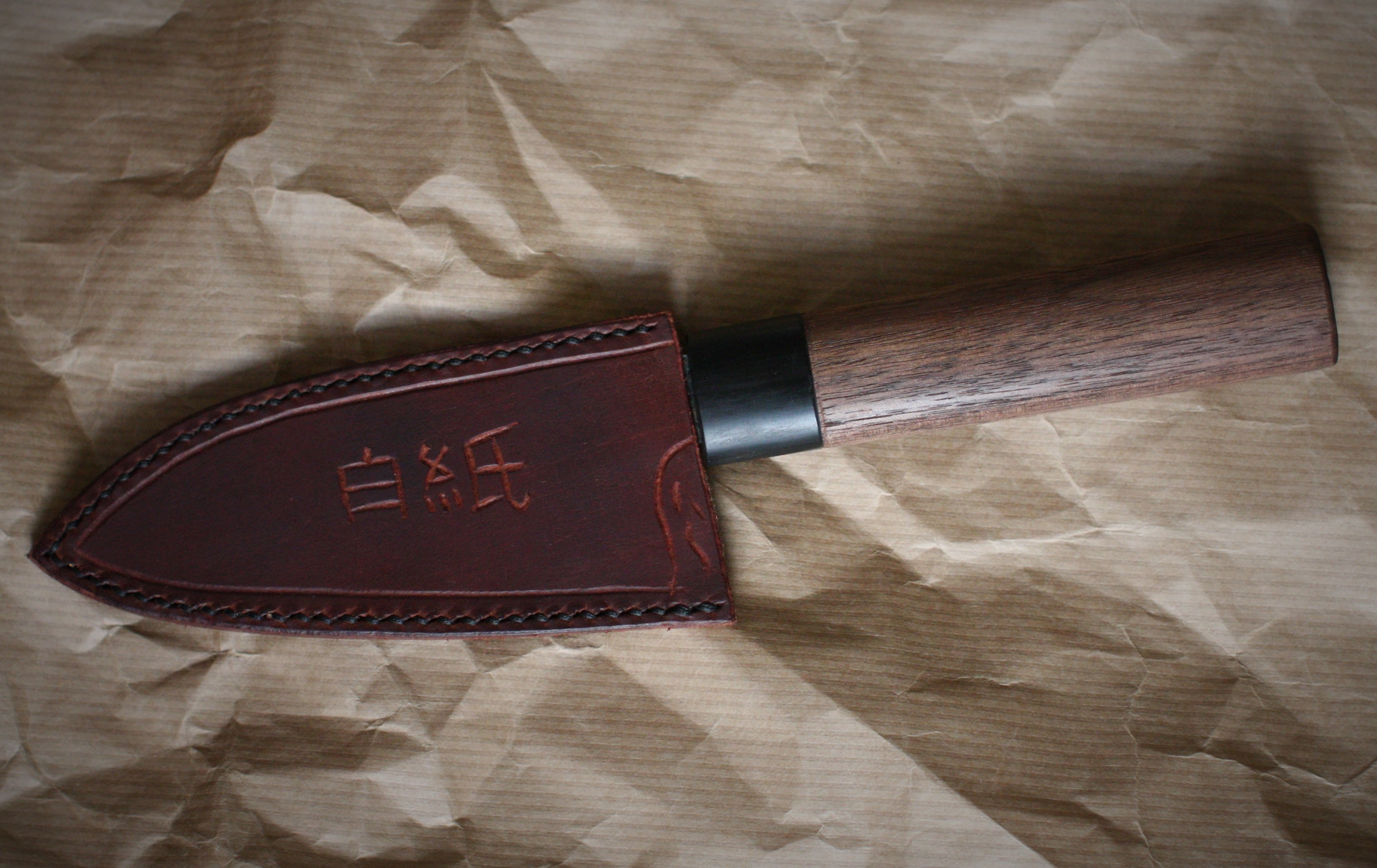

Geležtė 105x40x2,5 mm. Mažaanglis konstrukcinis plienas, "damaskas" (15N20 + Y8), ir shirogami #2 ašmenys. Vienpusis galandymas 15-17 laipsnių kampu.
Kotas 110mm, buivolo ragas ir turkiškas riešutmedis. Kiauryminis tvirtinimas užkniedijant.
Odinė įmautė ašmenims.
1.JPG [ 1.29 MiB | Peržiūrėta 13665 kartus(ų) ]
2.JPG [ 1.29 MiB | Peržiūrėta 13665 kartus(ų) ]
3.JPG [ 1.09 MiB | Peržiūrėta 13665 kartus(ų) ]
4.JPG [ 1.32 MiB | Peržiūrėta 13665 kartus(ų) ]
5.JPG [ 1.01 MiB | Peržiūrėta 13665 kartus(ų) ]
6.JPG [ 993.13 KiB | Peržiūrėta 13665 kartus(ų) ]

StandartinėParašytas: 2021-02-18- 20:30
Darbas tikrai liux :liuks2: tik niekaip iš nuotraukų negaliu suprasti kurioje pusėje tas vienpusis nuolydis?
