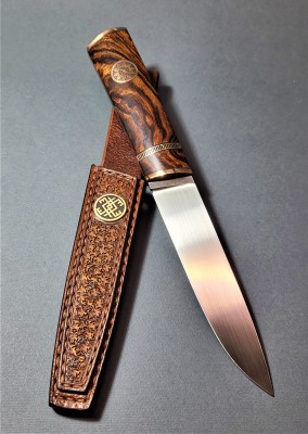

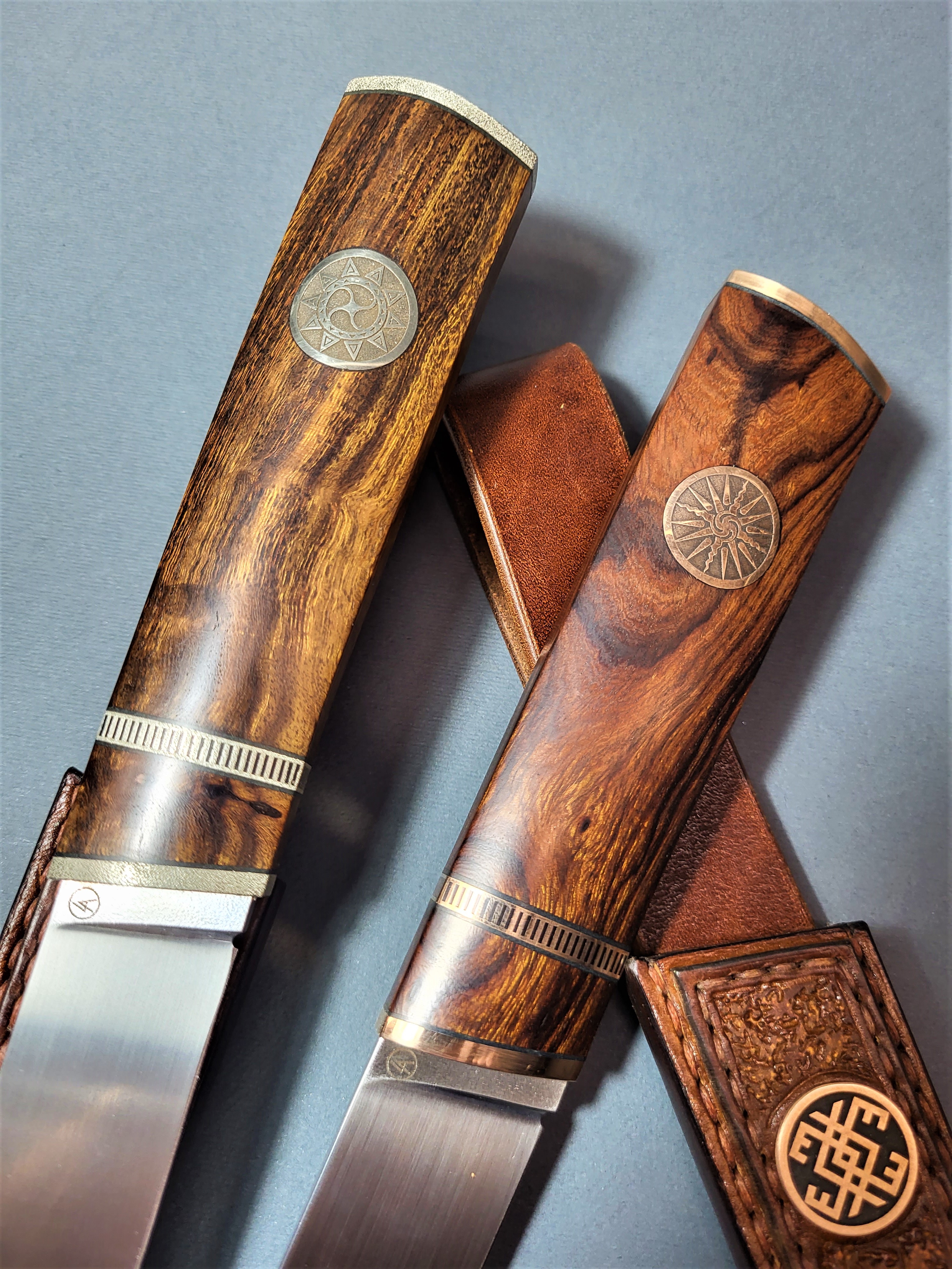

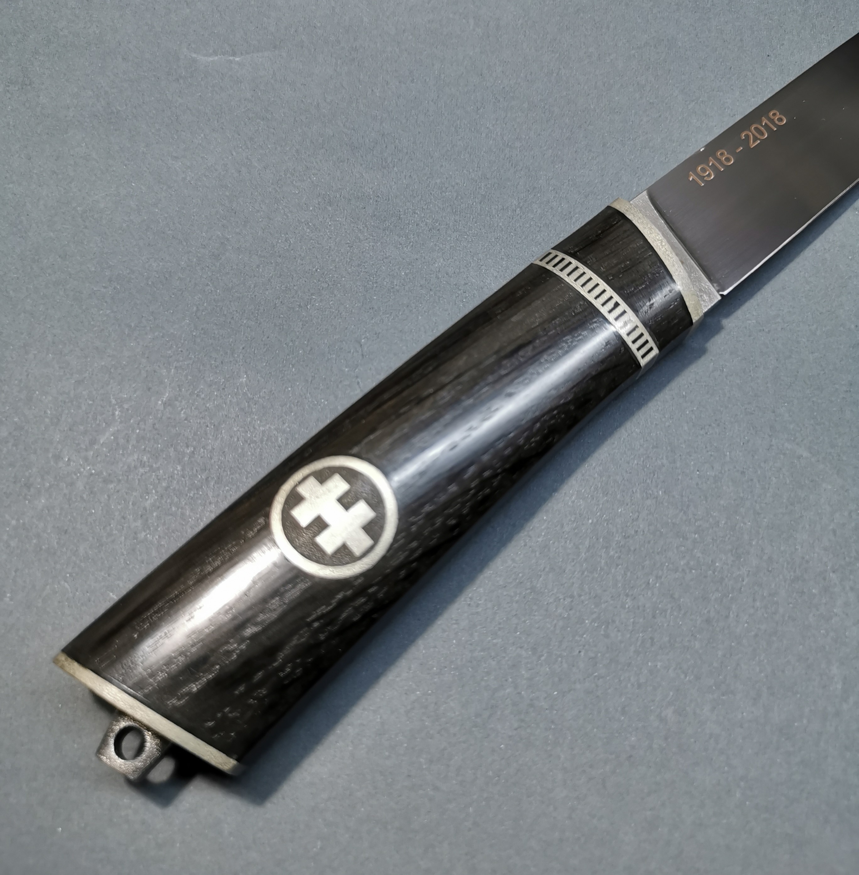

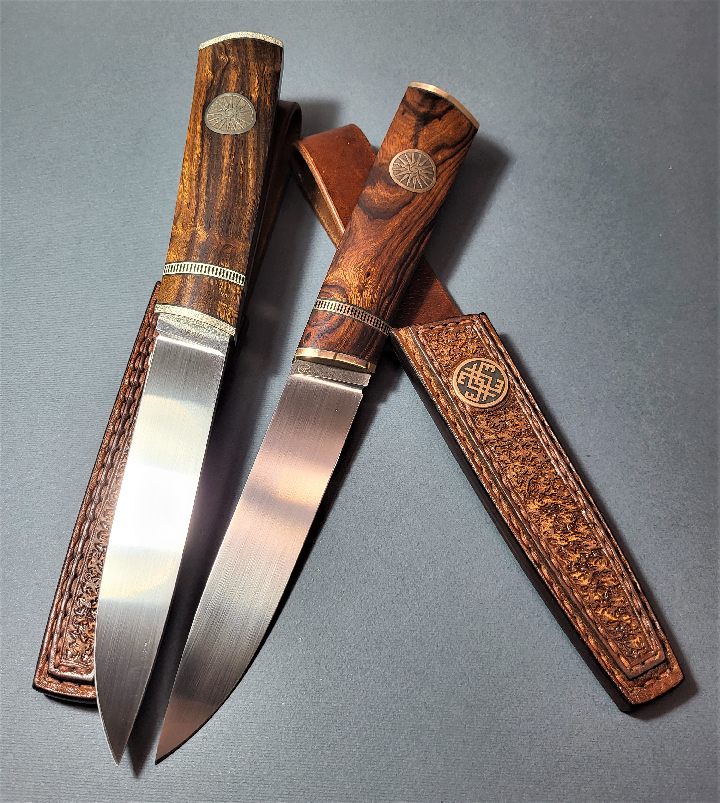

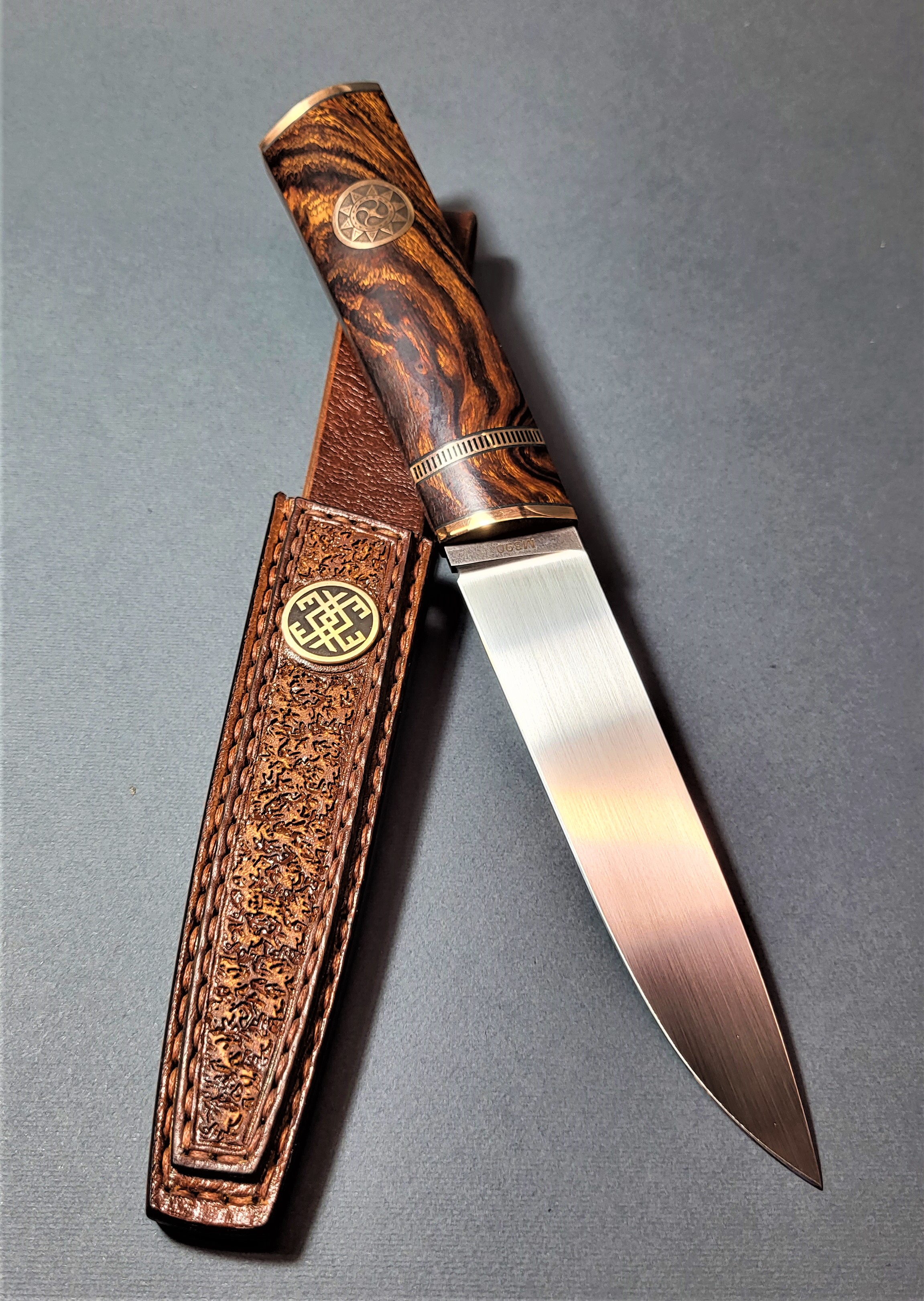

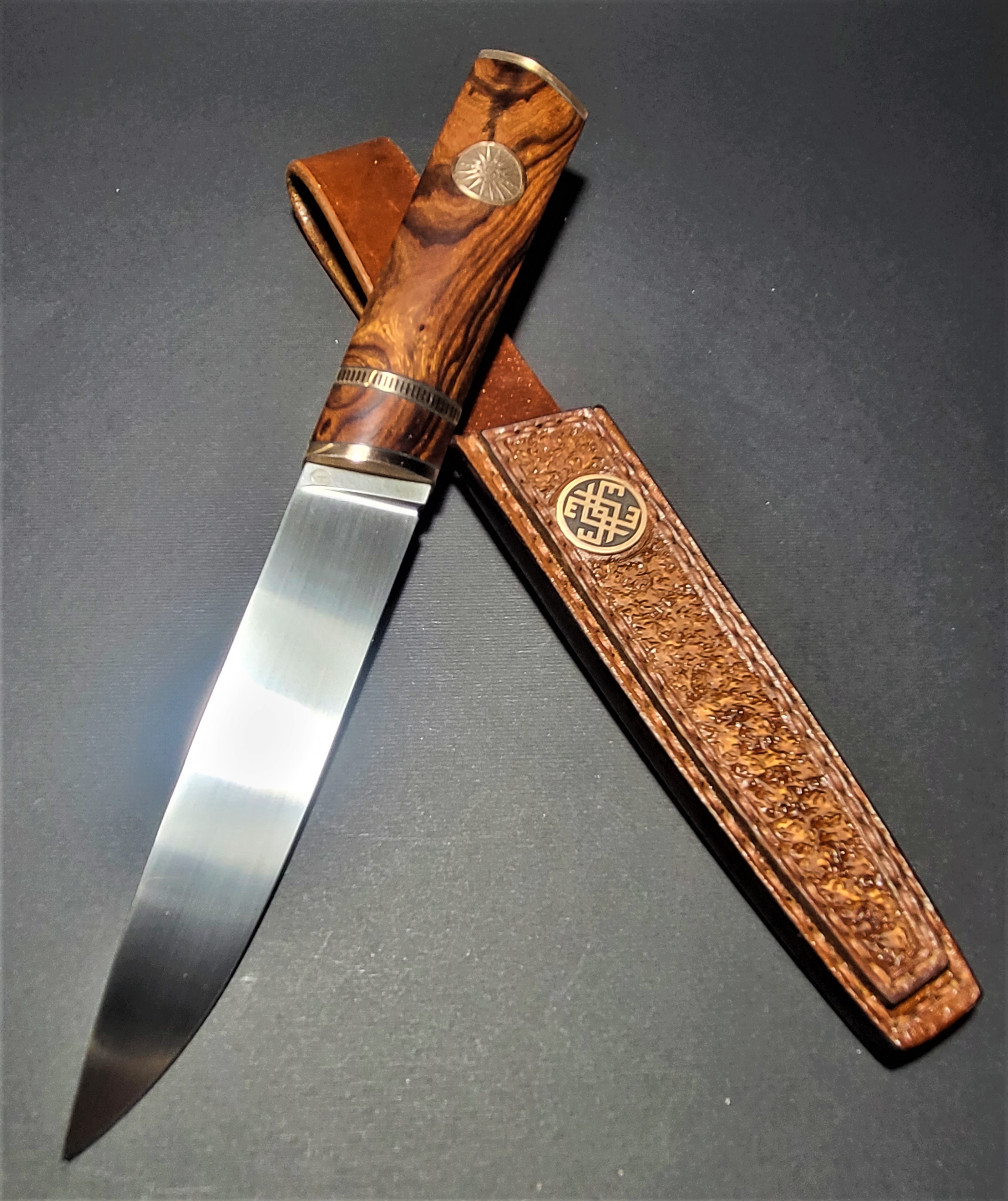

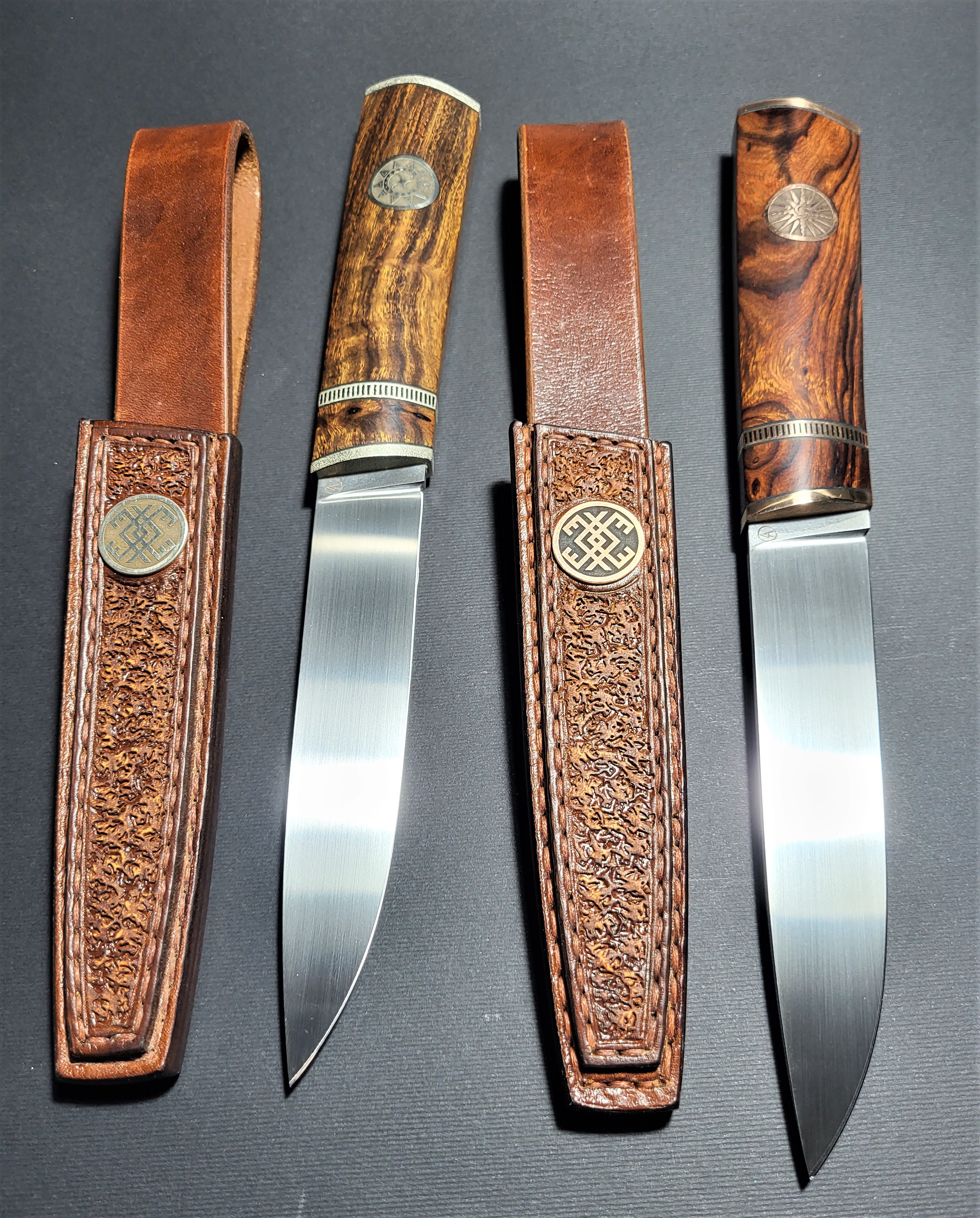

:hi: Nr. 129, 130.
2018m. Jubiliejiniai peiliai su Baltų simbolika. M390, ironwood, bronza ir nikelsilber.

Kitokie simboliai - visai kitoks įvaizdis. Bet irgi gražu. +1

Puikūs.

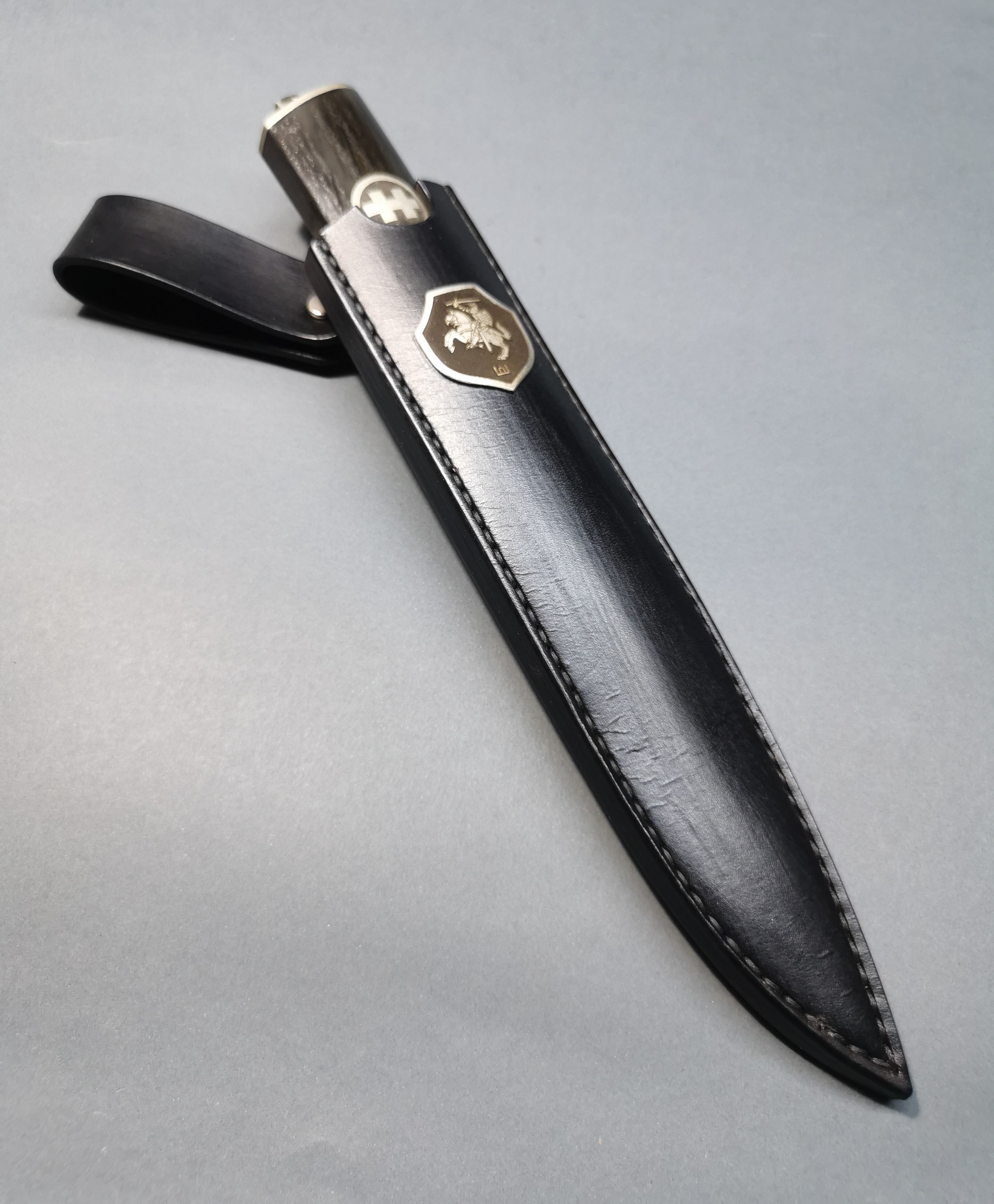

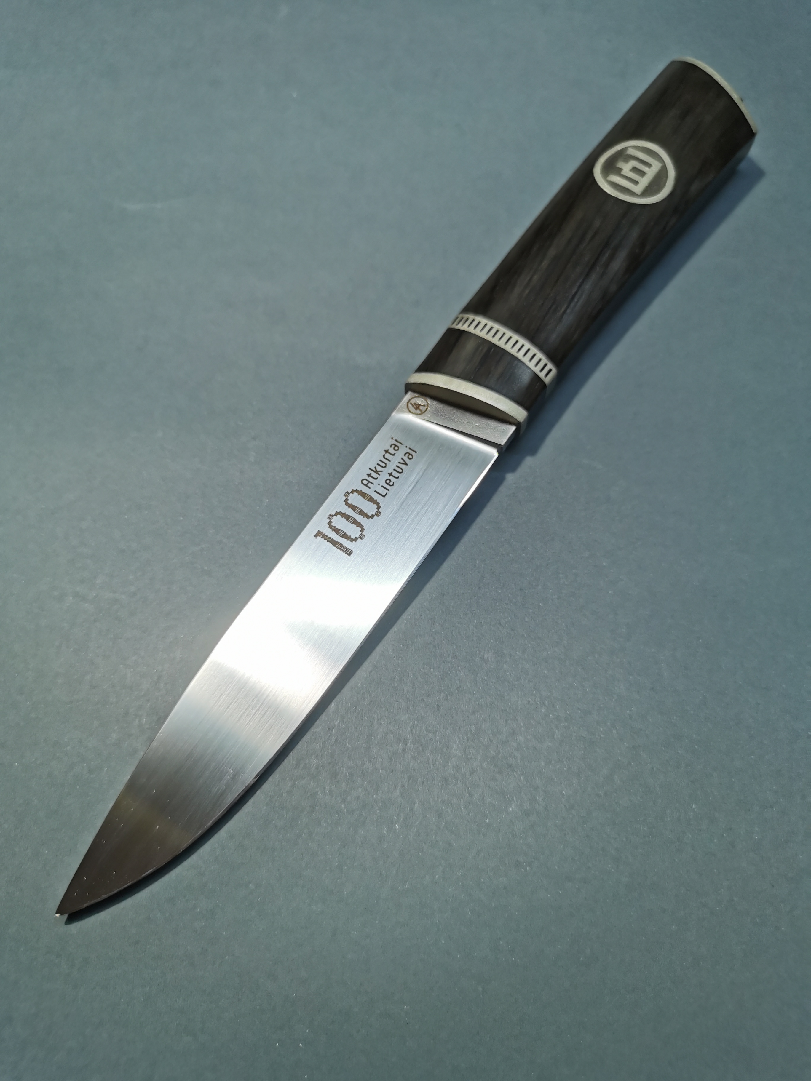

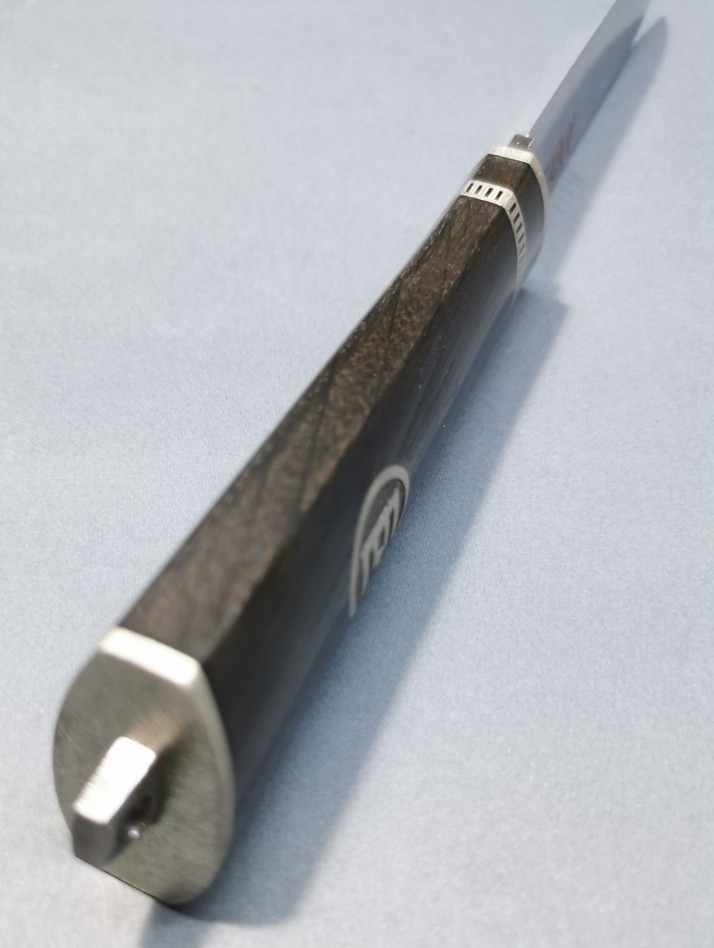

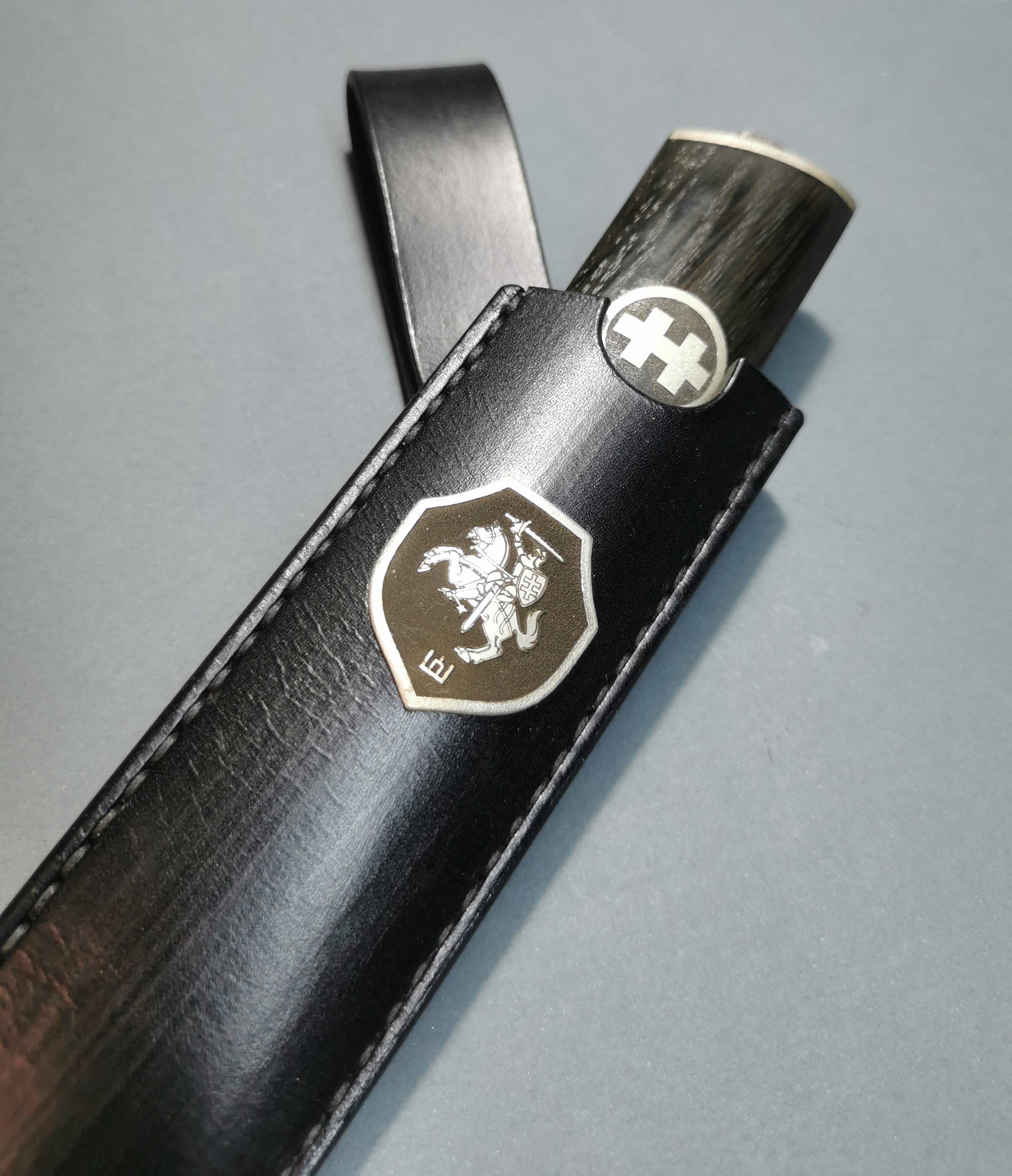

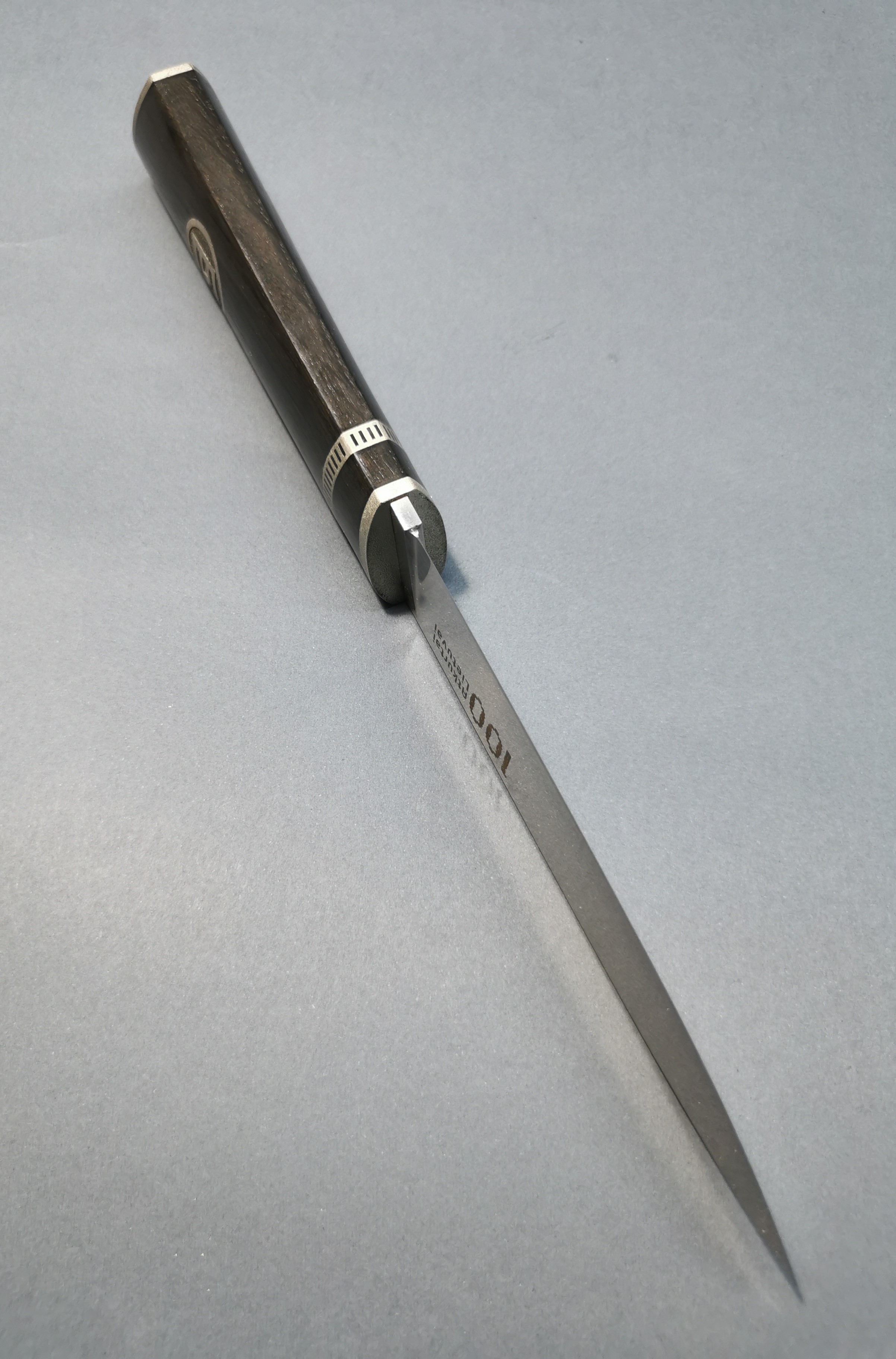

Taip, buvo toks peilis 2021m. birželio mėn.
Užsakovo pageidavimas buvo pagaminti šį peilį su juodojo ąžuolo rankena.
260x131x26x3,6mm. Plienas M390, kietumas 61+HRC.
Rankena - juodasis ąžuolas, nikelsilberis. Porų užtrynimas su danish oil ir poliravimas su karnaubos vašku.
Dėklas iš natūralaus rauginimo odos (NRO).

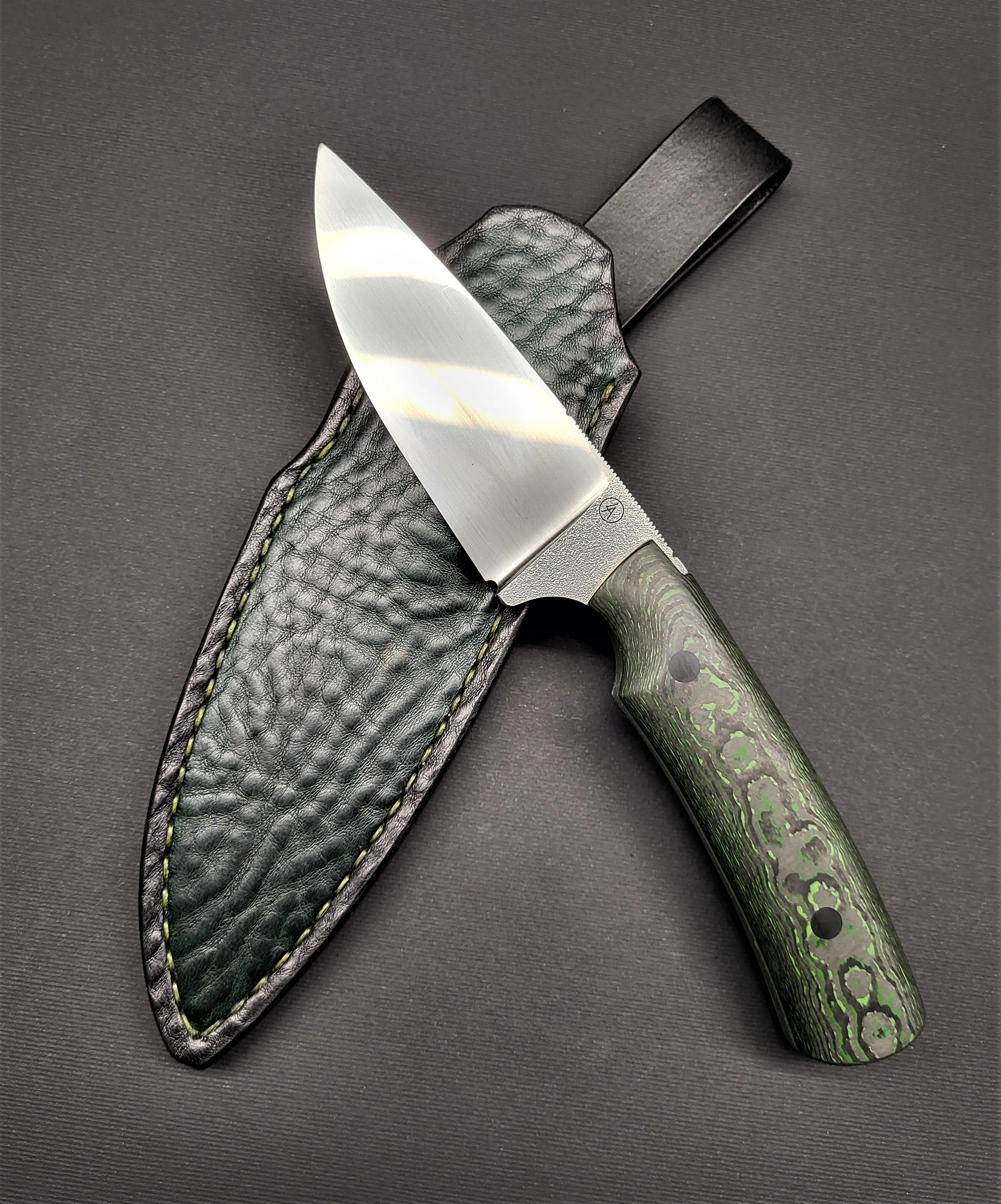

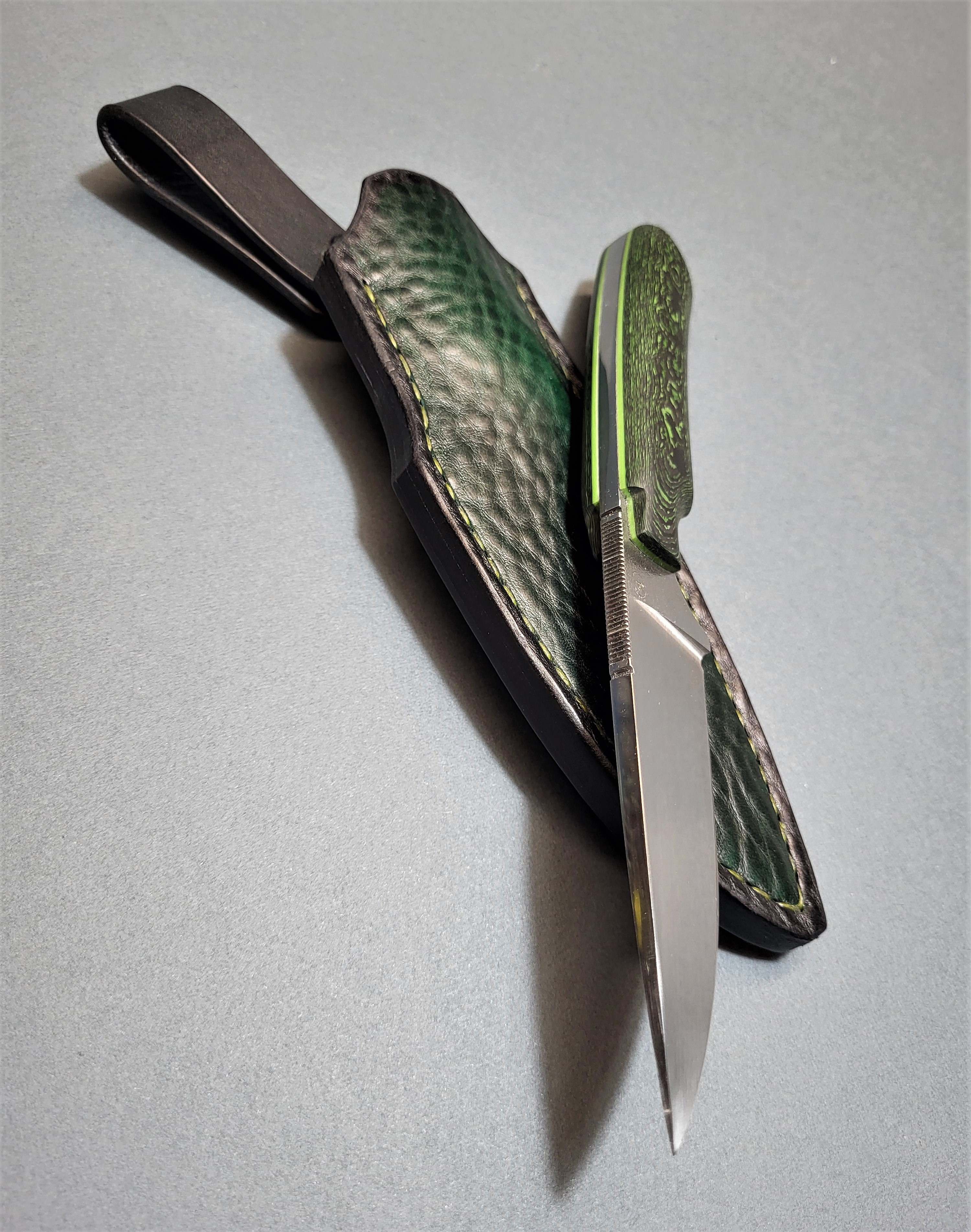

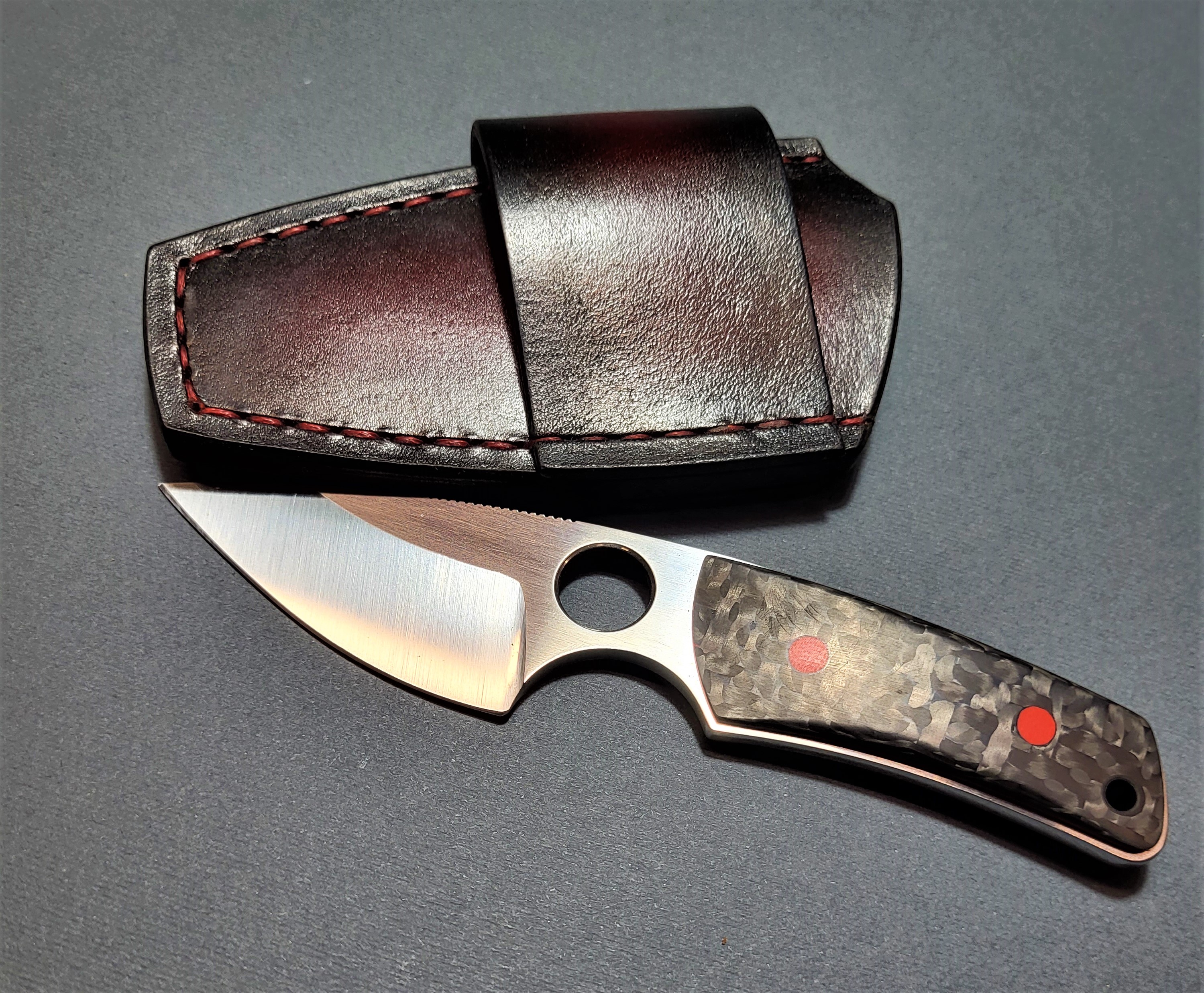

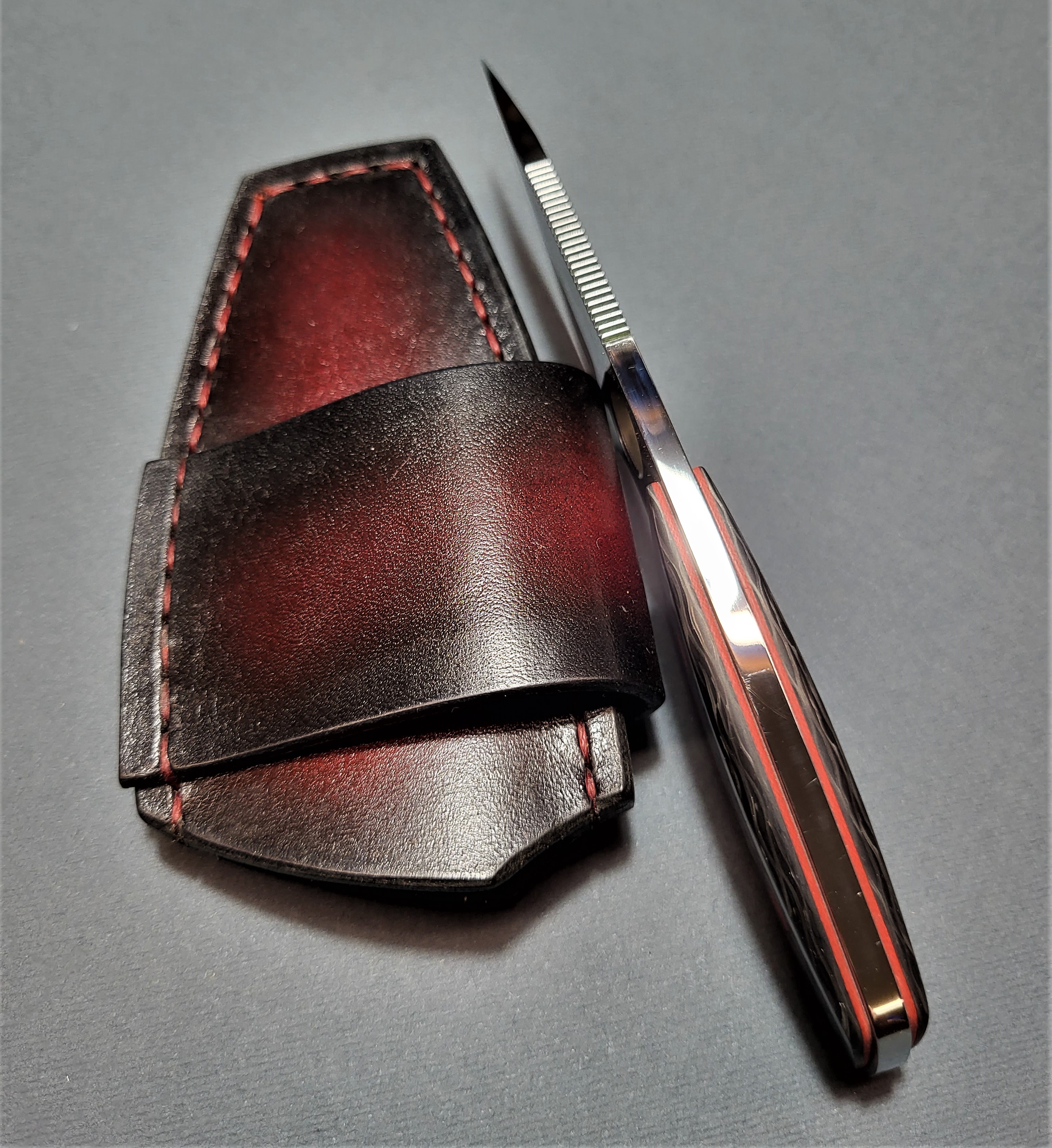

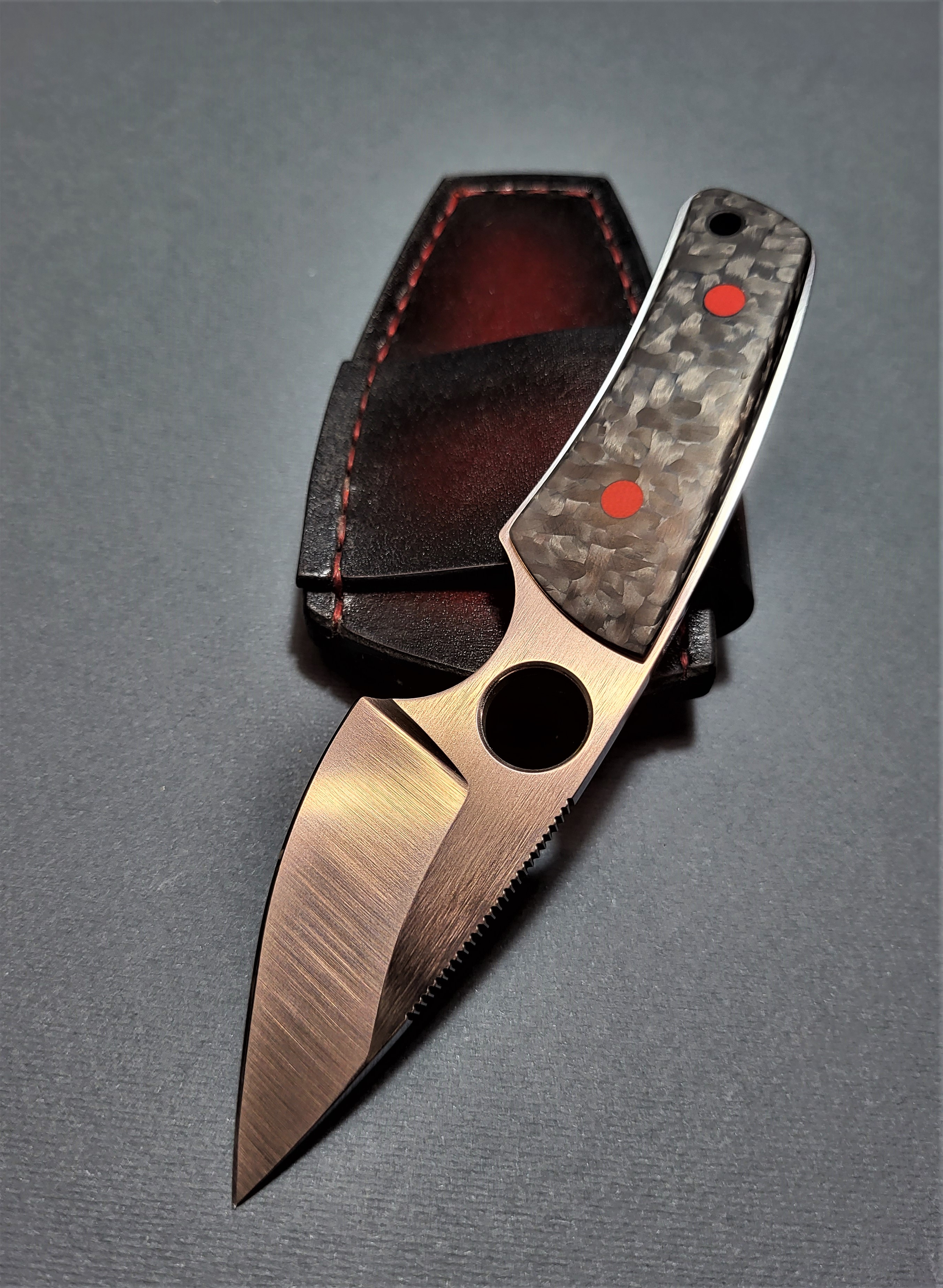

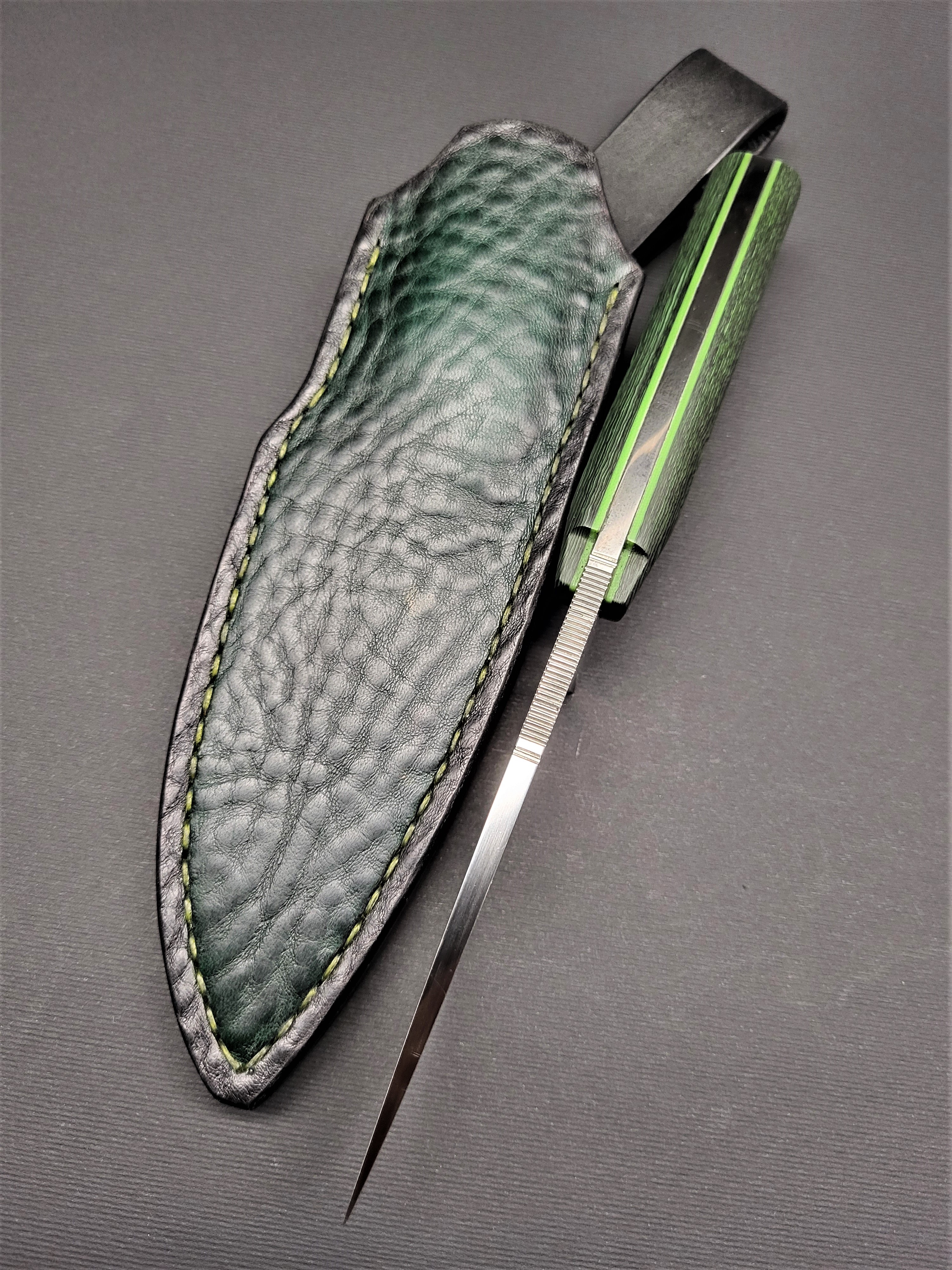

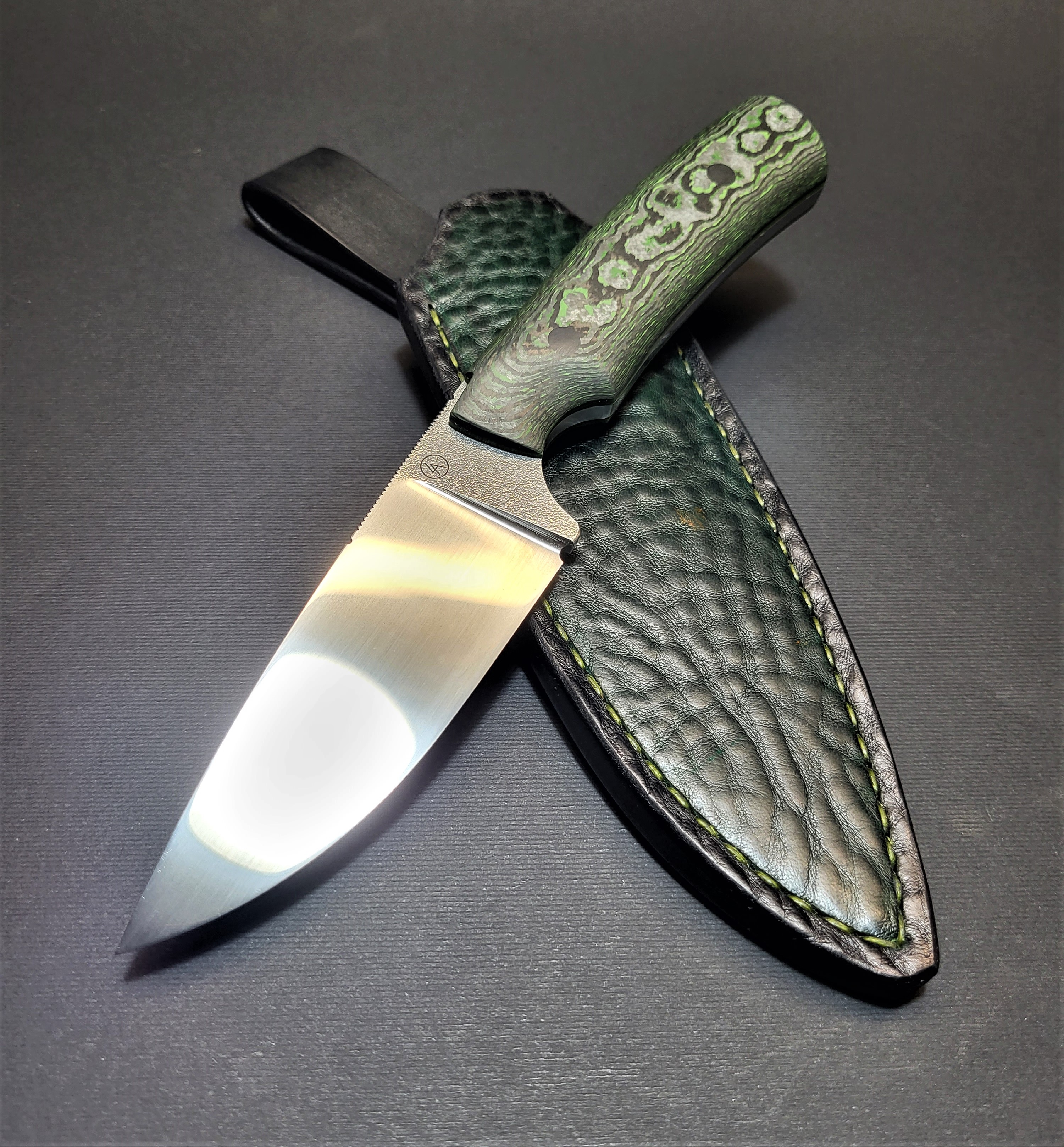

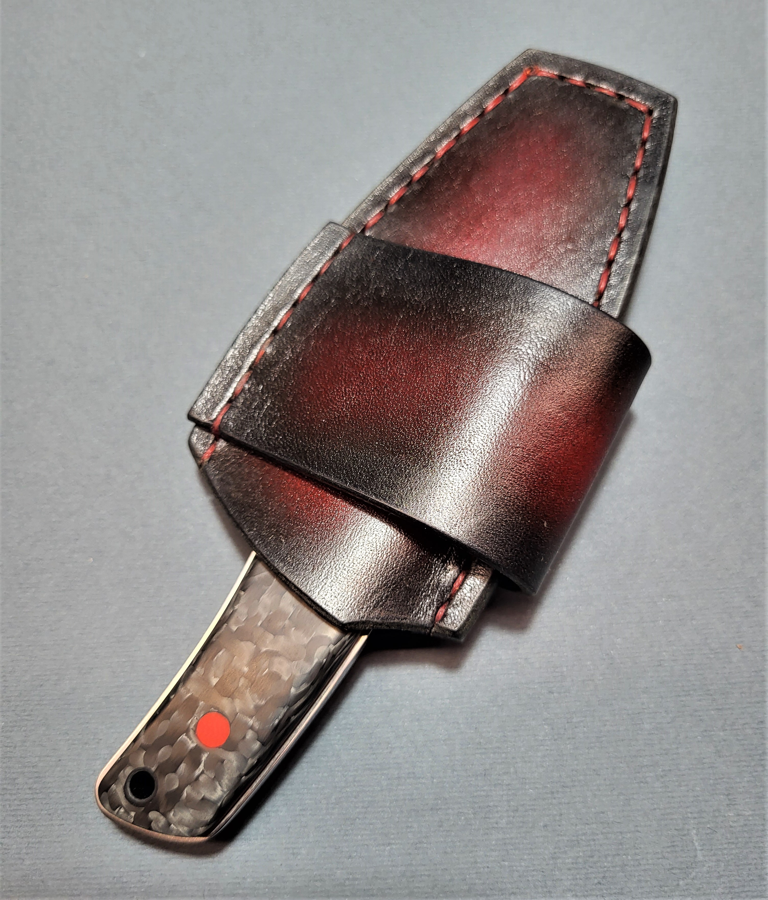

:hi: Nr.131.
Vienas ,,mažis'' jau pagamintas.
138x30x3,8mm. Pjaunamoji briauna 60mm.
Plienas RWL-34, kietumas 60+HRC.
Rankena- karbonas.

Be komentarų. +1

Vizualiai - gerulis, puikiai viskas dera :liuks2:
Man tik, kaip mechanikui, kelia klausimą skylės paskirtis. Iš vaizdo - puikus sprendimas. :liuks: Tačiau dėl stiprumo man kyla toks disonansas, kad vizualiai geležtė ant rankenos "vos laikosi" ant keleto milimetrų plieno, kas man neatrodo saugiai. Bet gal tai yra labiau ir funkcinė peilio paskirtis, kad jis nėra skirtas "kanalizacijos liukams atidaryti"?

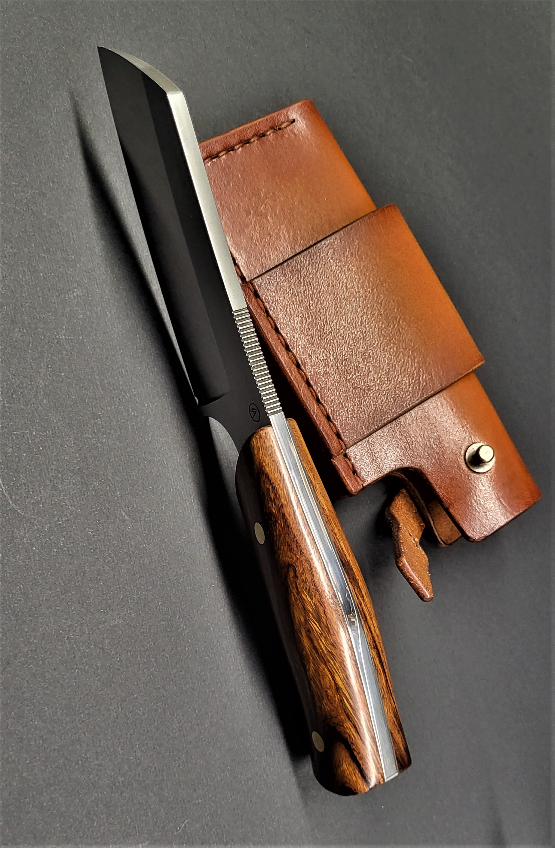

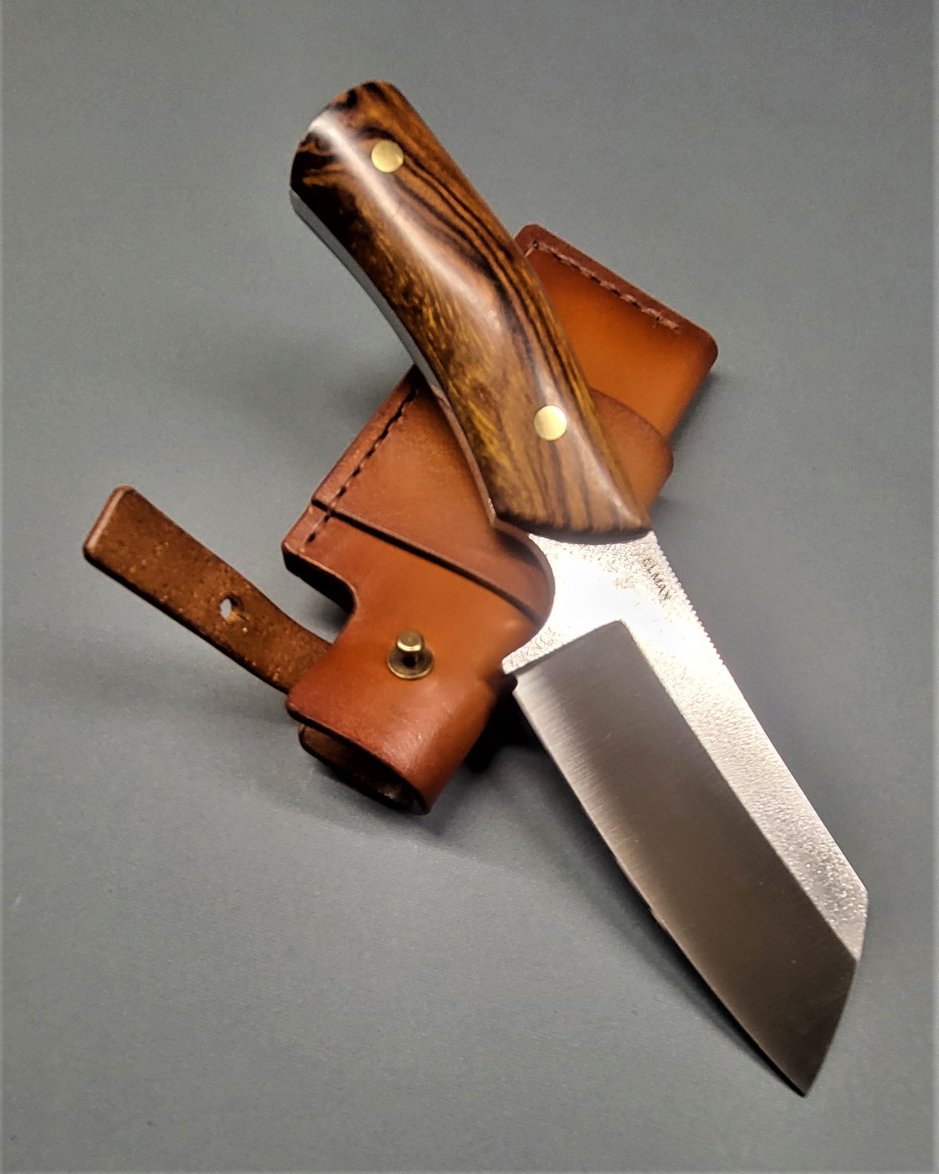

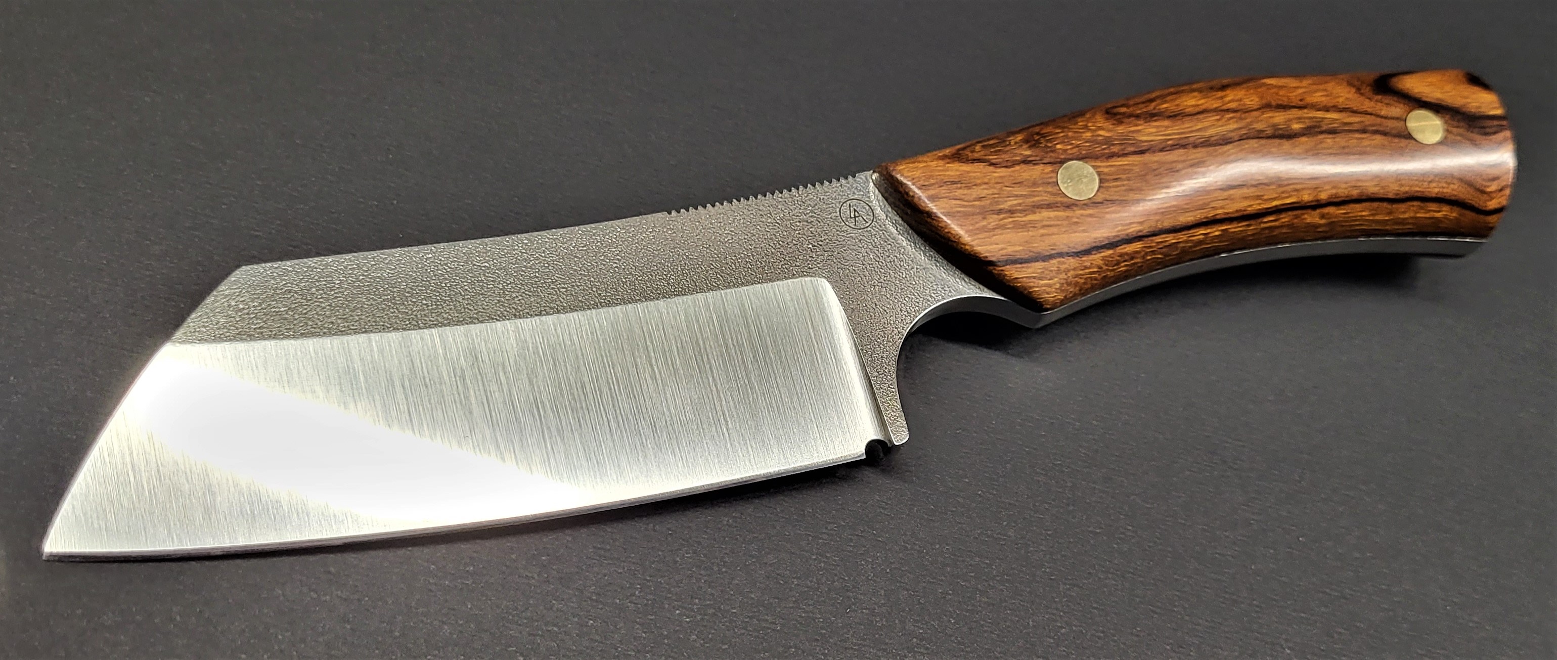

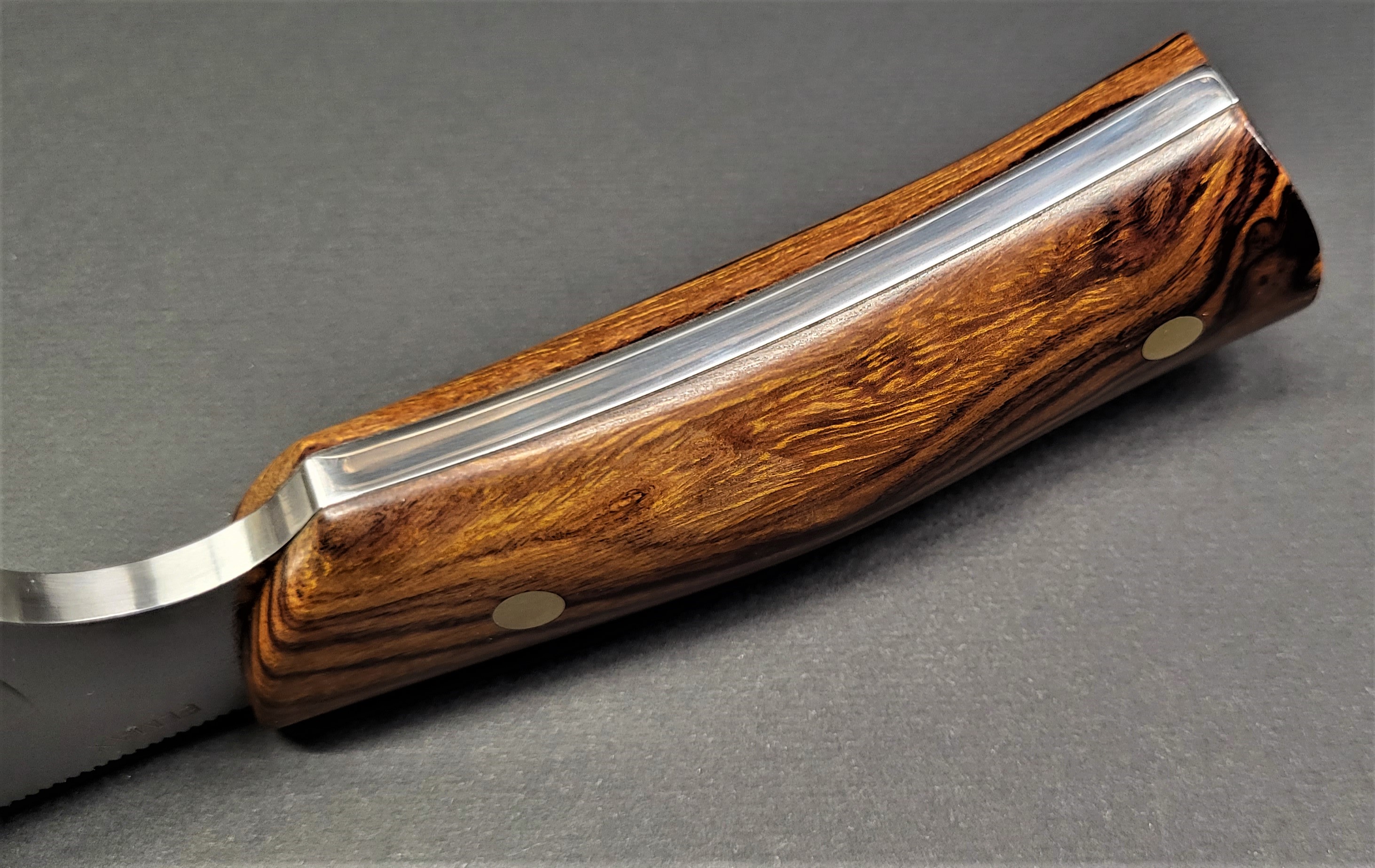

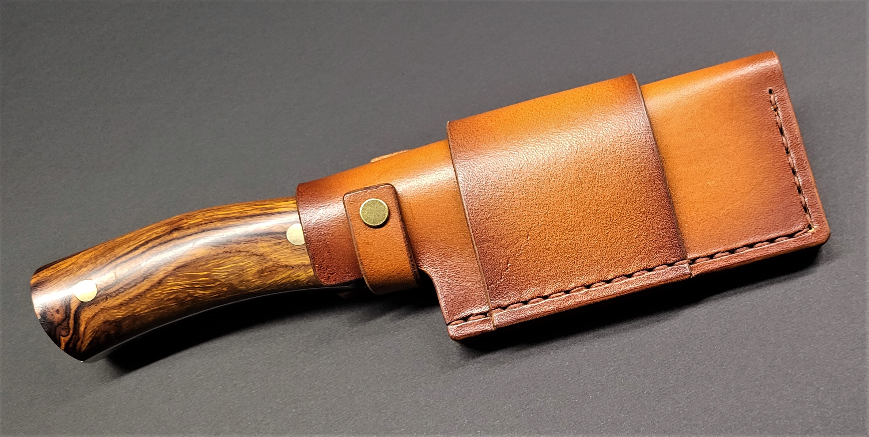

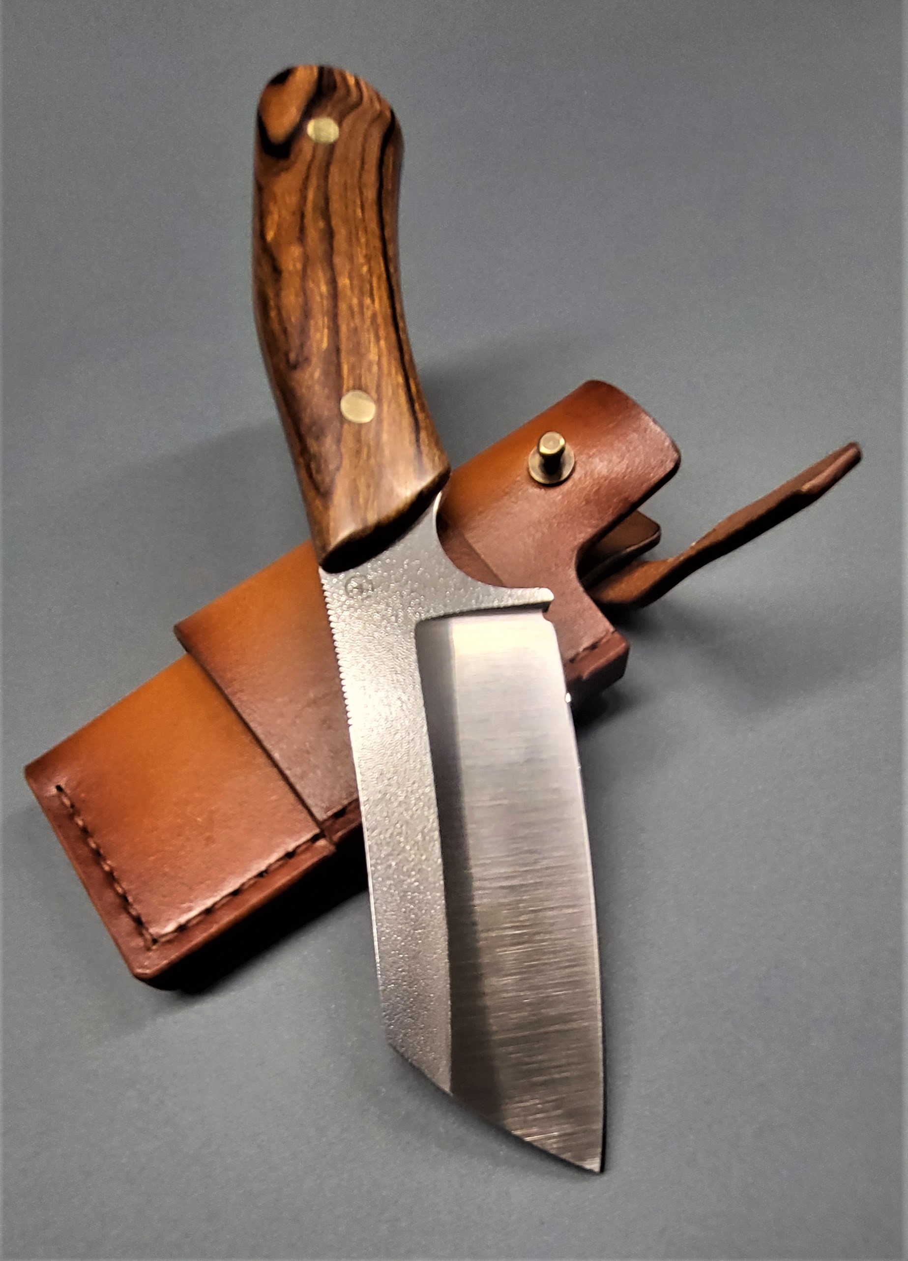

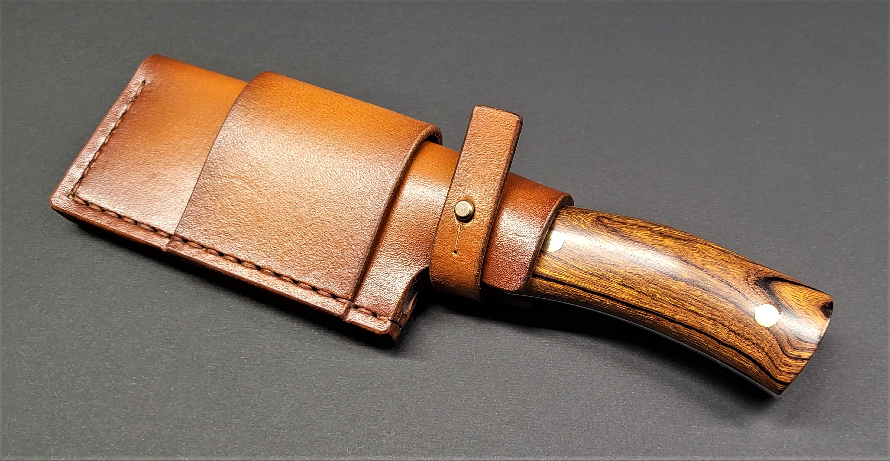

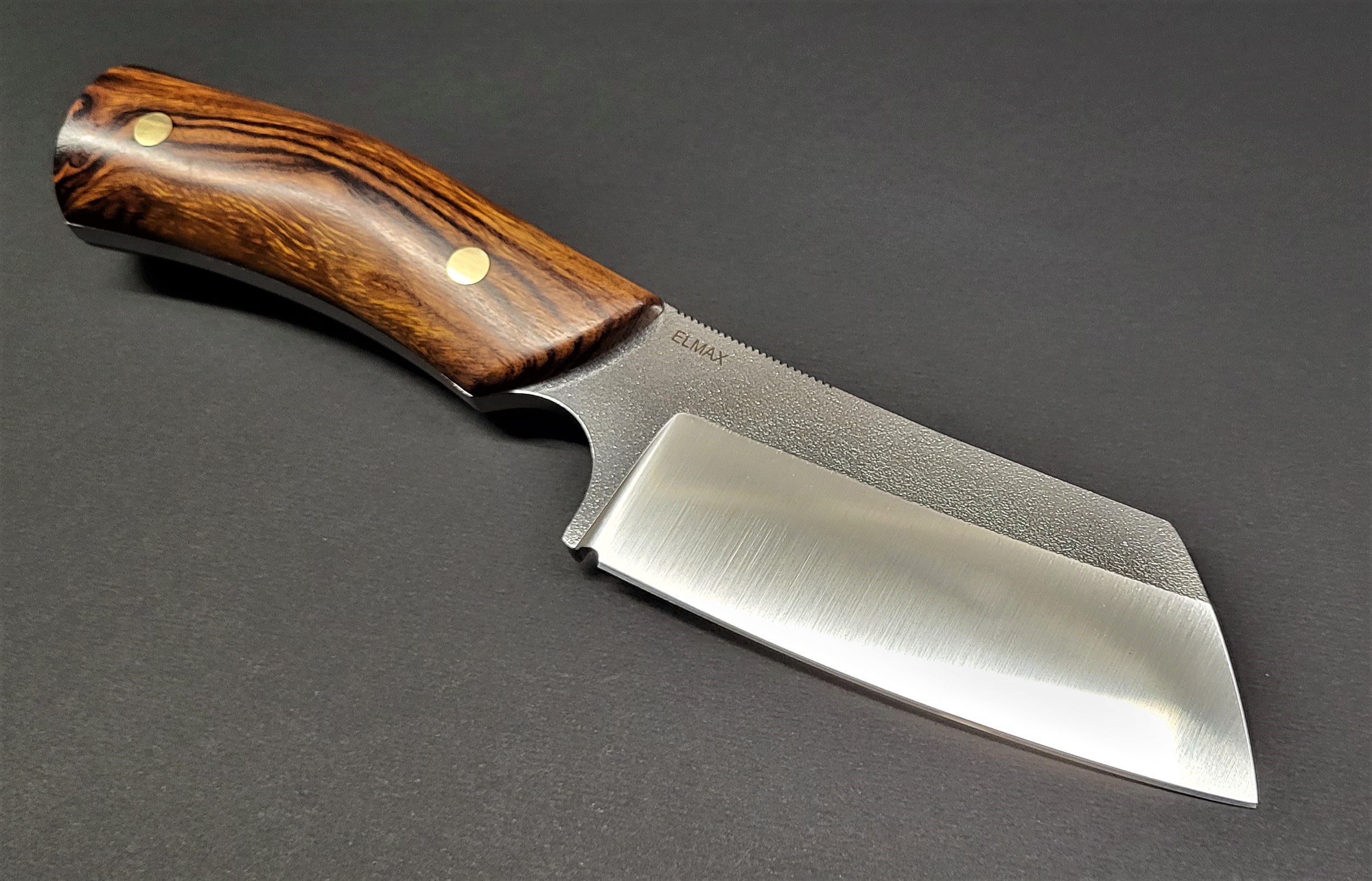

:hi: Nr.132
Bendras ilgis 210mm. Pjaunamoji briauna 100mm. Plienas ELMAX, kietumas 61HRC.
Rankena - ironwood, žalvaris.

Tokia mikro kapoklė :)
P. S. Koks geležtės plotis ir storis?

Gražuolis. +1 Kai pamačiau - pirma mintis: pats tas tabakui pjaustyti. :joint:

Geležtės plotis 40mm. ir storis 4,6mm.

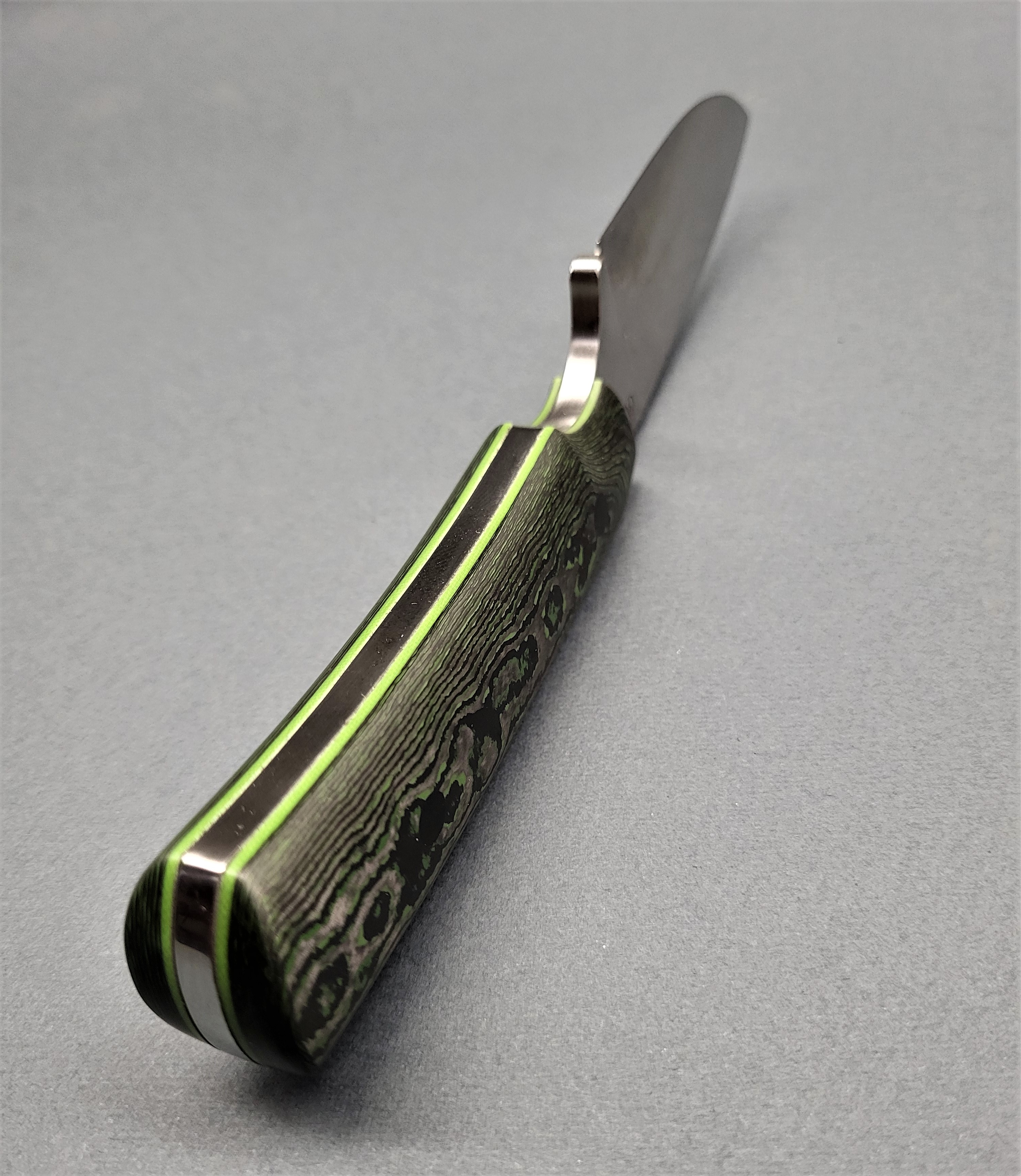

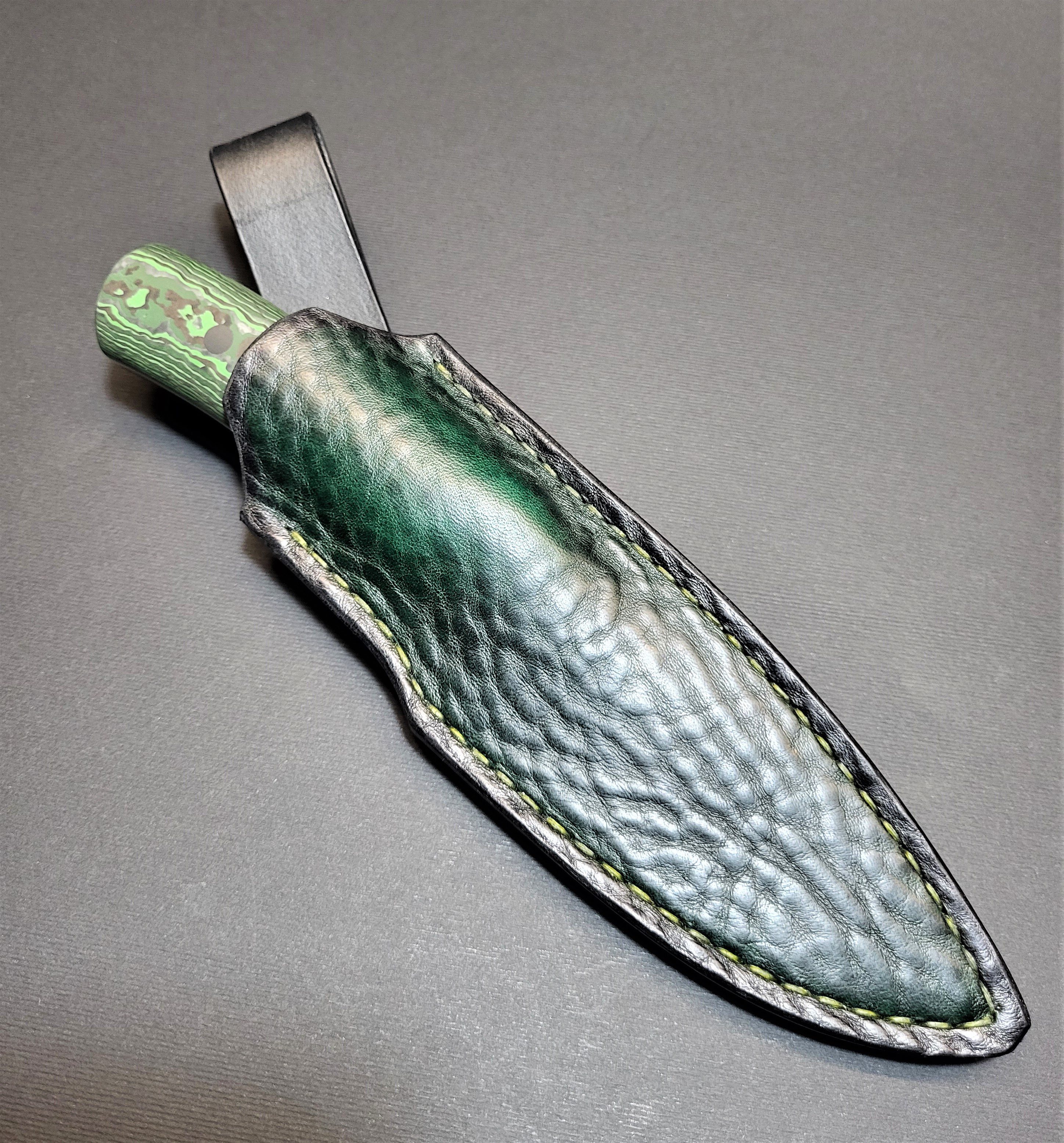

StandartinėParašytas: 2022-09-10- 21:06

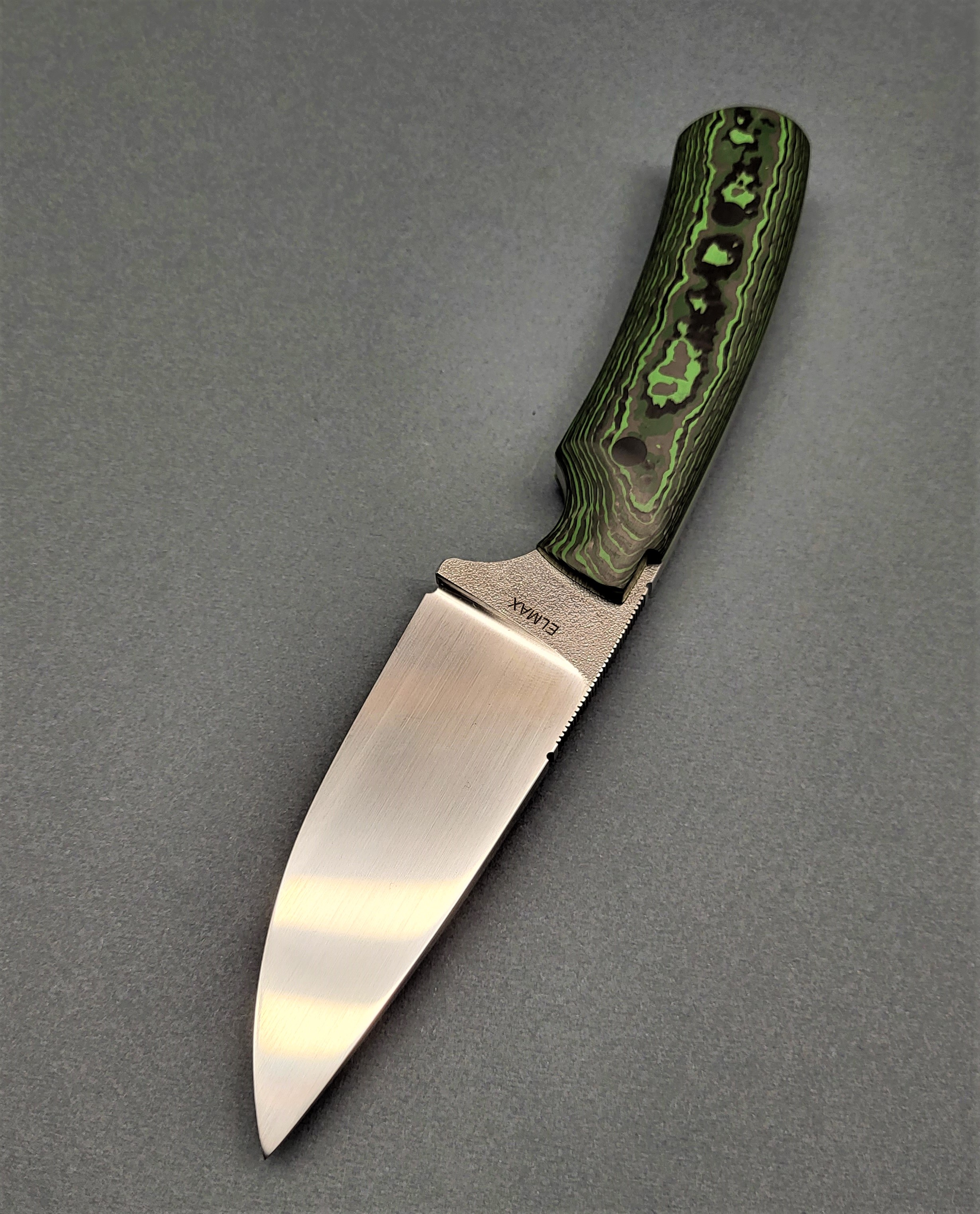

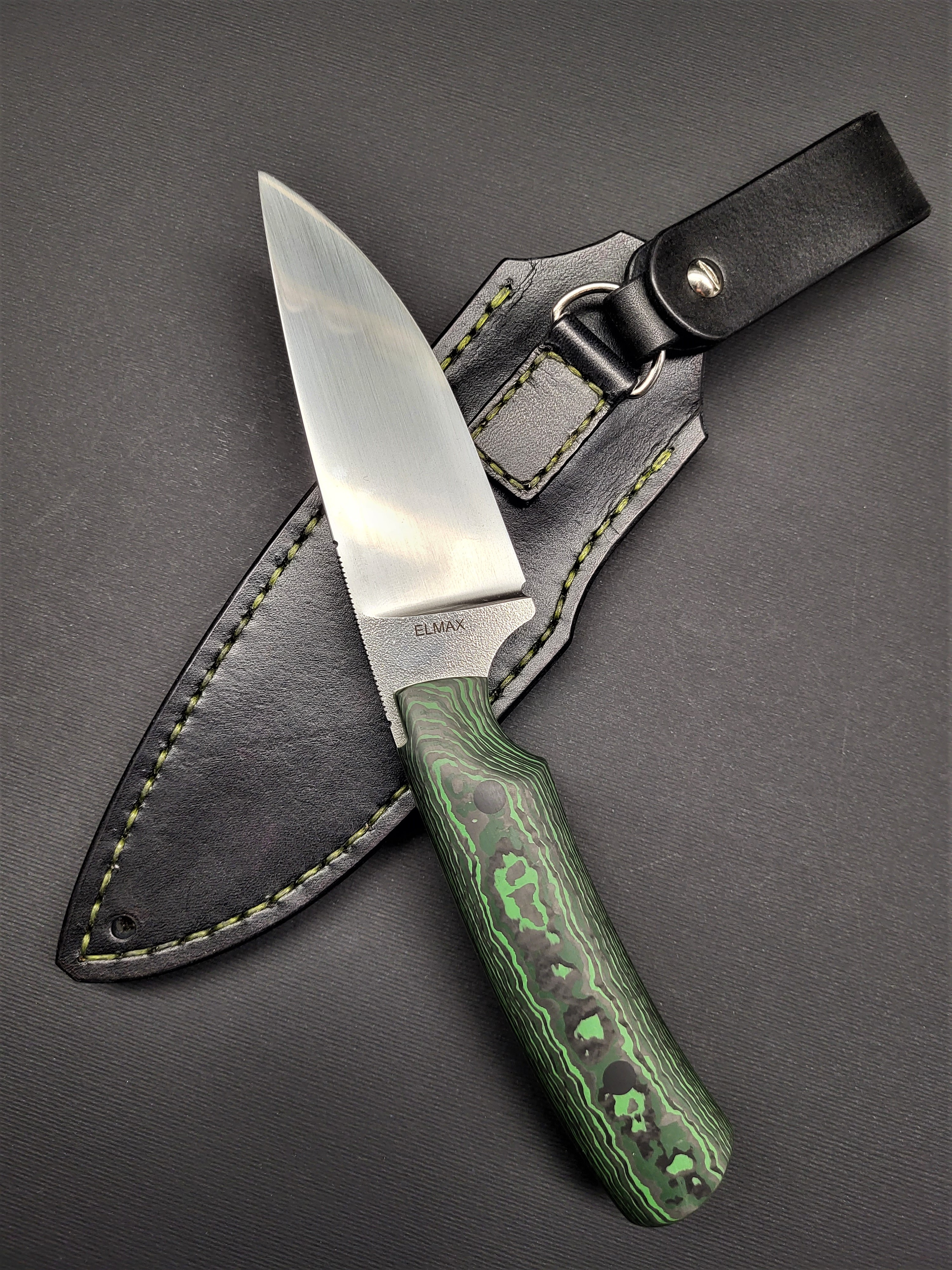

:hi: Nr.133
210x100x35x4,6mm Elmax, kietumas 61-62 HRC.
Rankena - karbonas.
