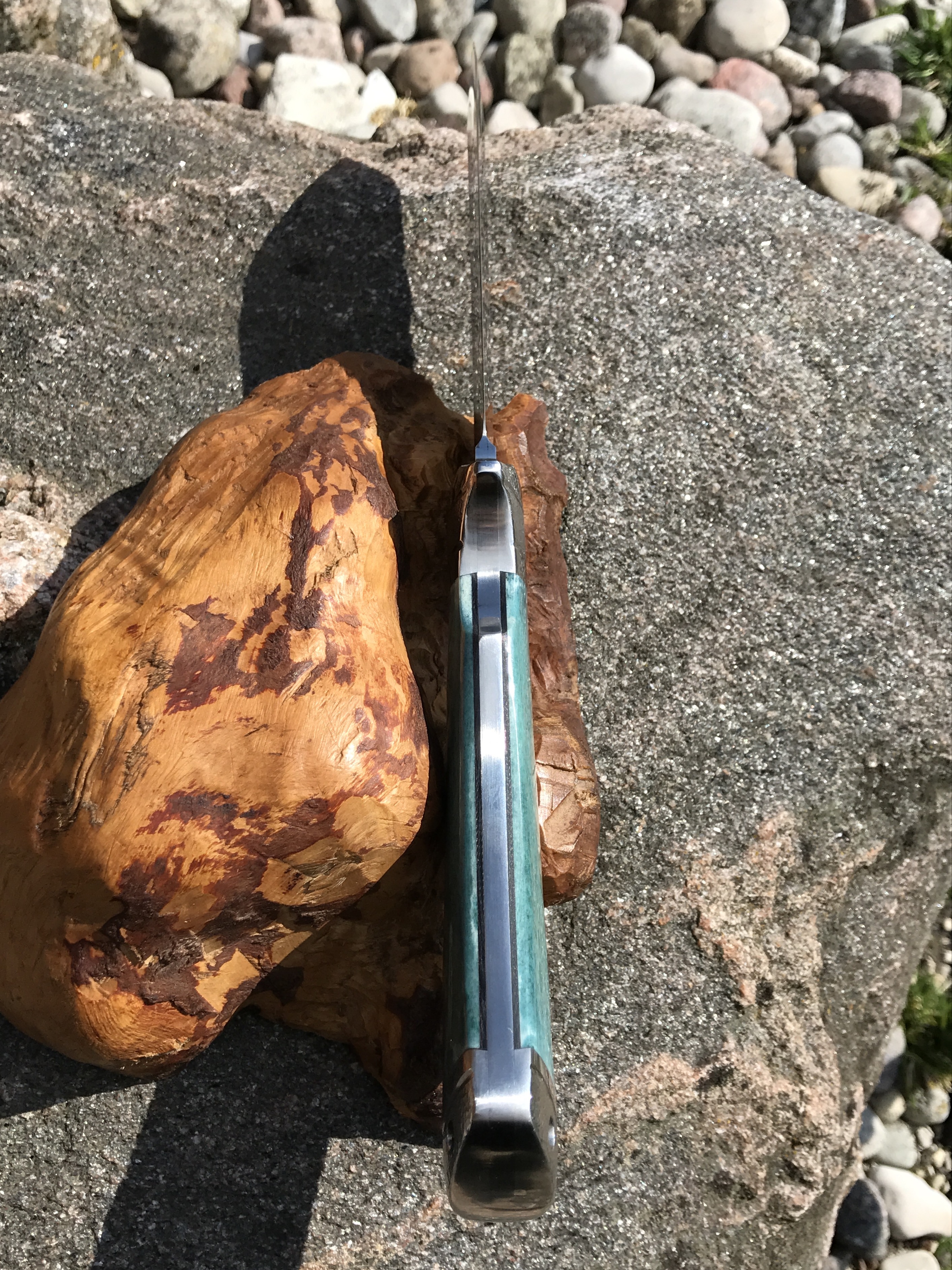

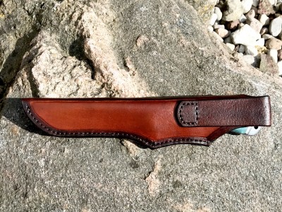

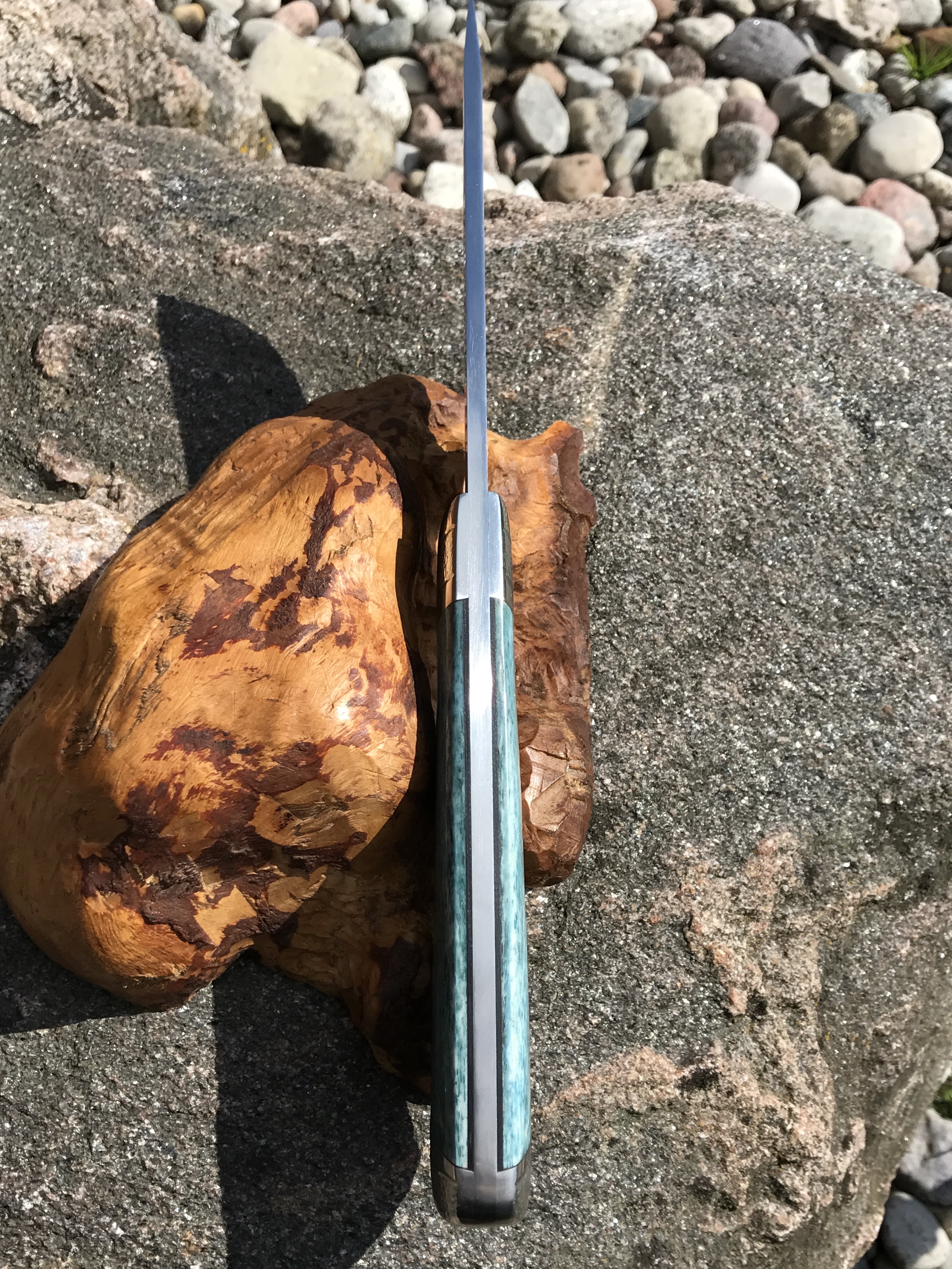

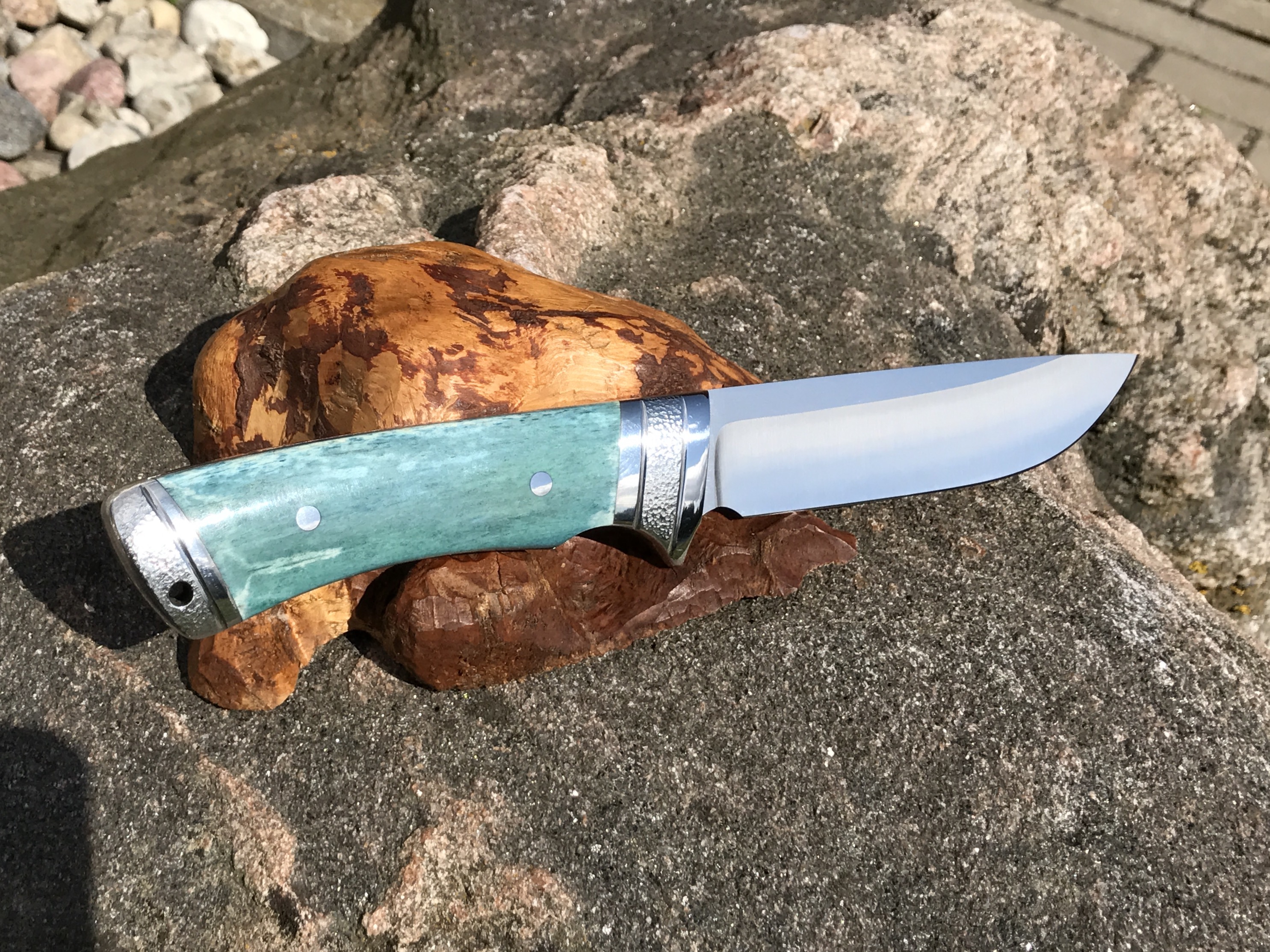

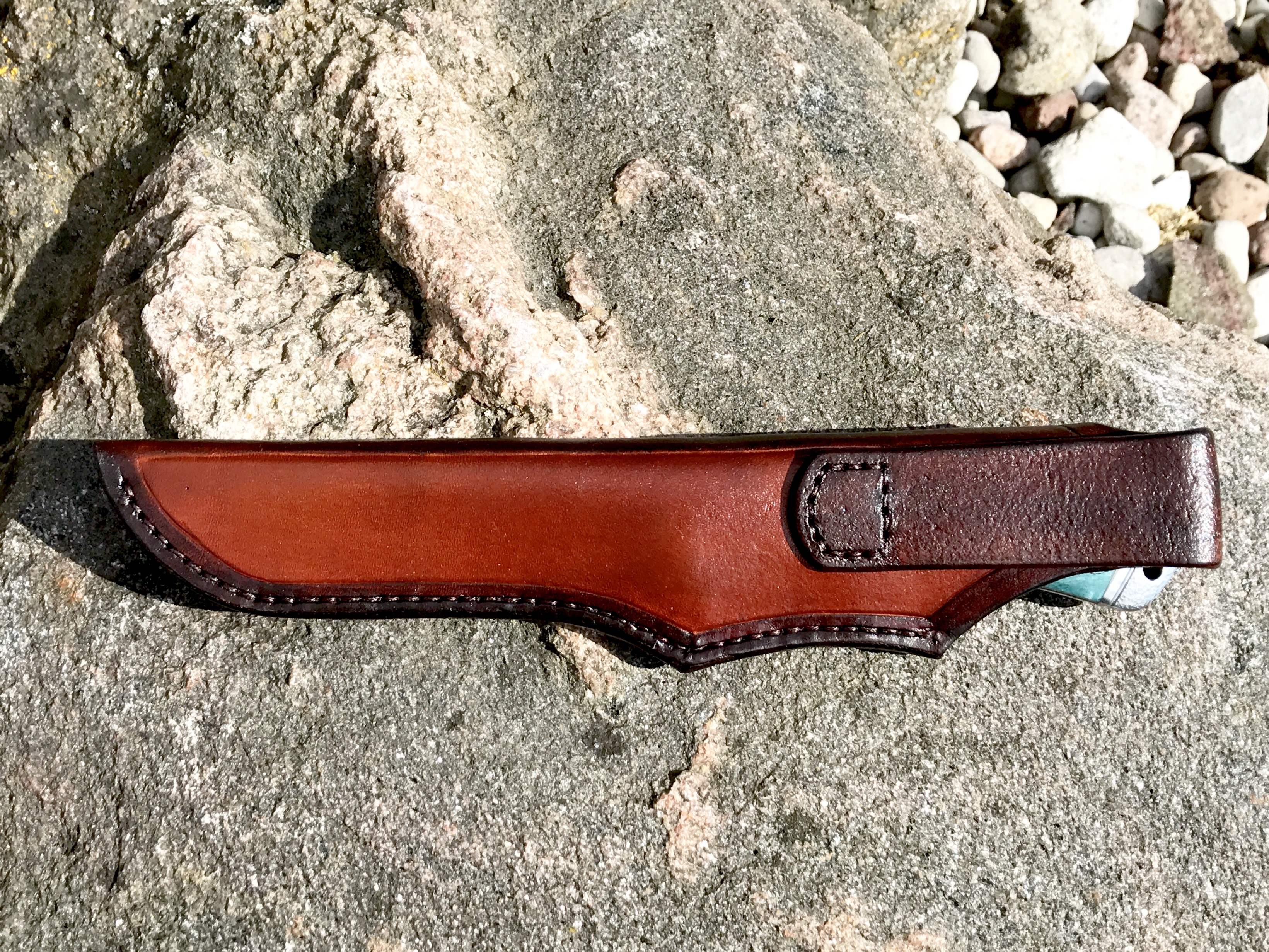

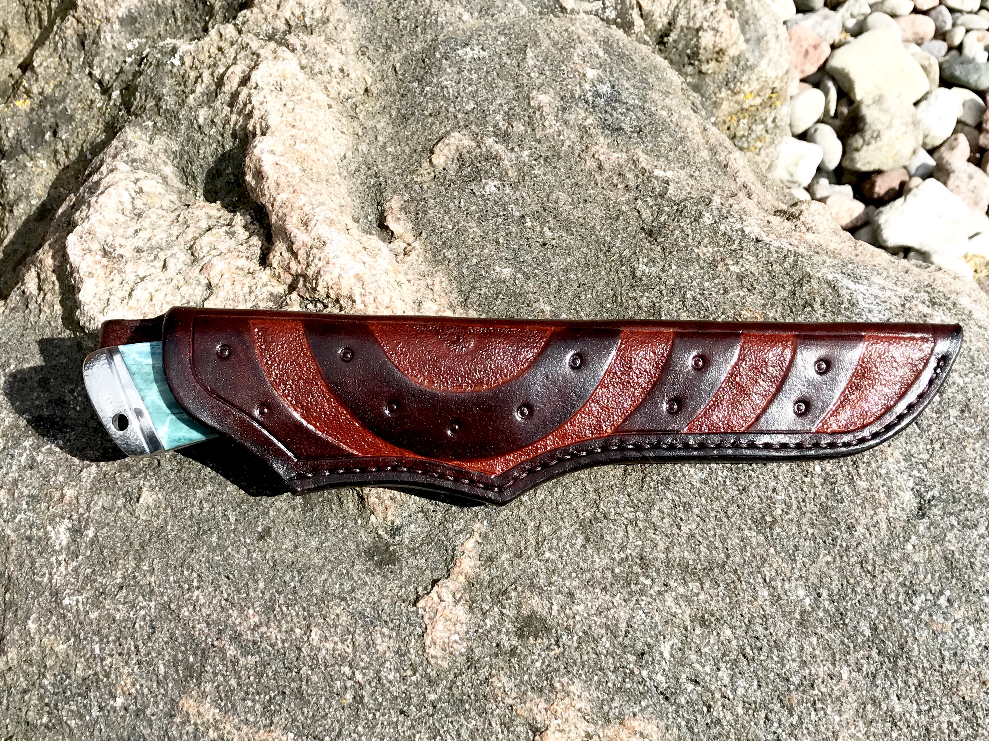

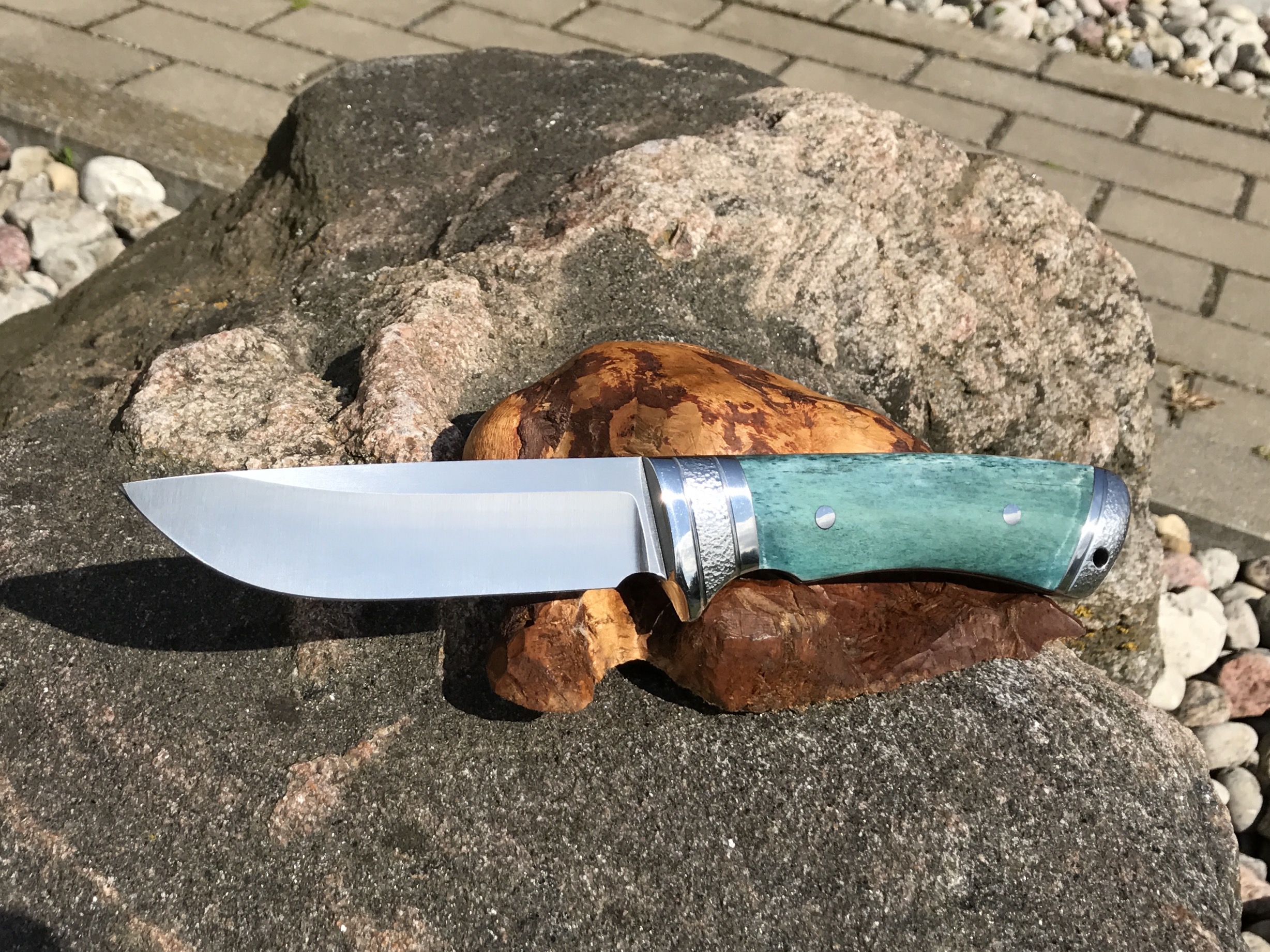

:hi: Dar vienas iš serijos eksperimentų su briedžio kaulais:
Geležtė- ELMAX, 120x30x3,8 mm, 62 HRC, grūdino Tomas, įgaubti nuolydžiai, suvedimas 0,35- 0,45 mm.
Kriaunos- stabilizuotas briedžio kaulas ir nerūdeika, bendras peilio ilgis- 250 mm.
Makštis- natūralaus raugimo oda.
Nr. 81

StandartinėParašytas: 2020-04-19- 17:53
:liuks2:
StandartinėParašytas: 2020-04-19- 18:05

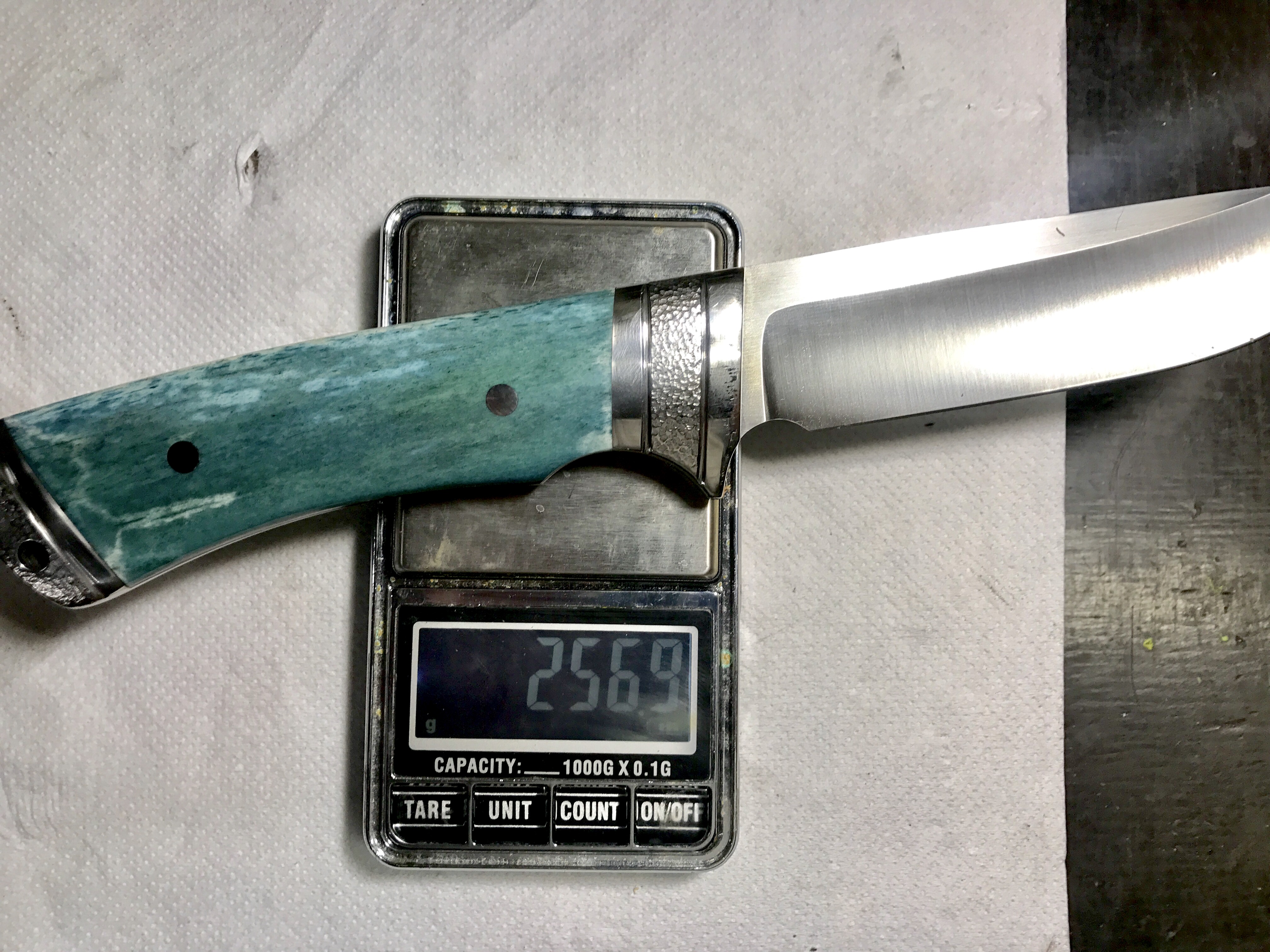

Gražu. +1 Tik svoris jo tur būt virš 300 g.? :/
StandartinėParašytas: 2020-04-19- 22:03
Nelabai smarkiai suklydai :D :D XD
IMG_7573.JPG [ 2.19 MiB | Peržiūrėta 6147 kartus(ų) ]
StandartinėParašytas: 2020-04-20- 8:16
Aš irgi iškart apie svorį pagalvojau. Jei būtų titanas vietoj nerūdeikos būtų super, imho.
:liuks2:
StandartinėParašytas: 2020-04-20- 10:30
Puikus!
StandartinėParašytas: 2020-04-20- 13:25
Ale tu čia ir primarginai, Velykų ir atvelykio pasekmė matyt. Dėklo spalvos labai disonuoja su peiliu, o ir rago spalva žiauriai nenatūrali(čia aišku skonio reikalas). Pats peilis kaip ir viskas OK tik ant atramos(bolsterio) matosi nedašlifavimų kažkokių.

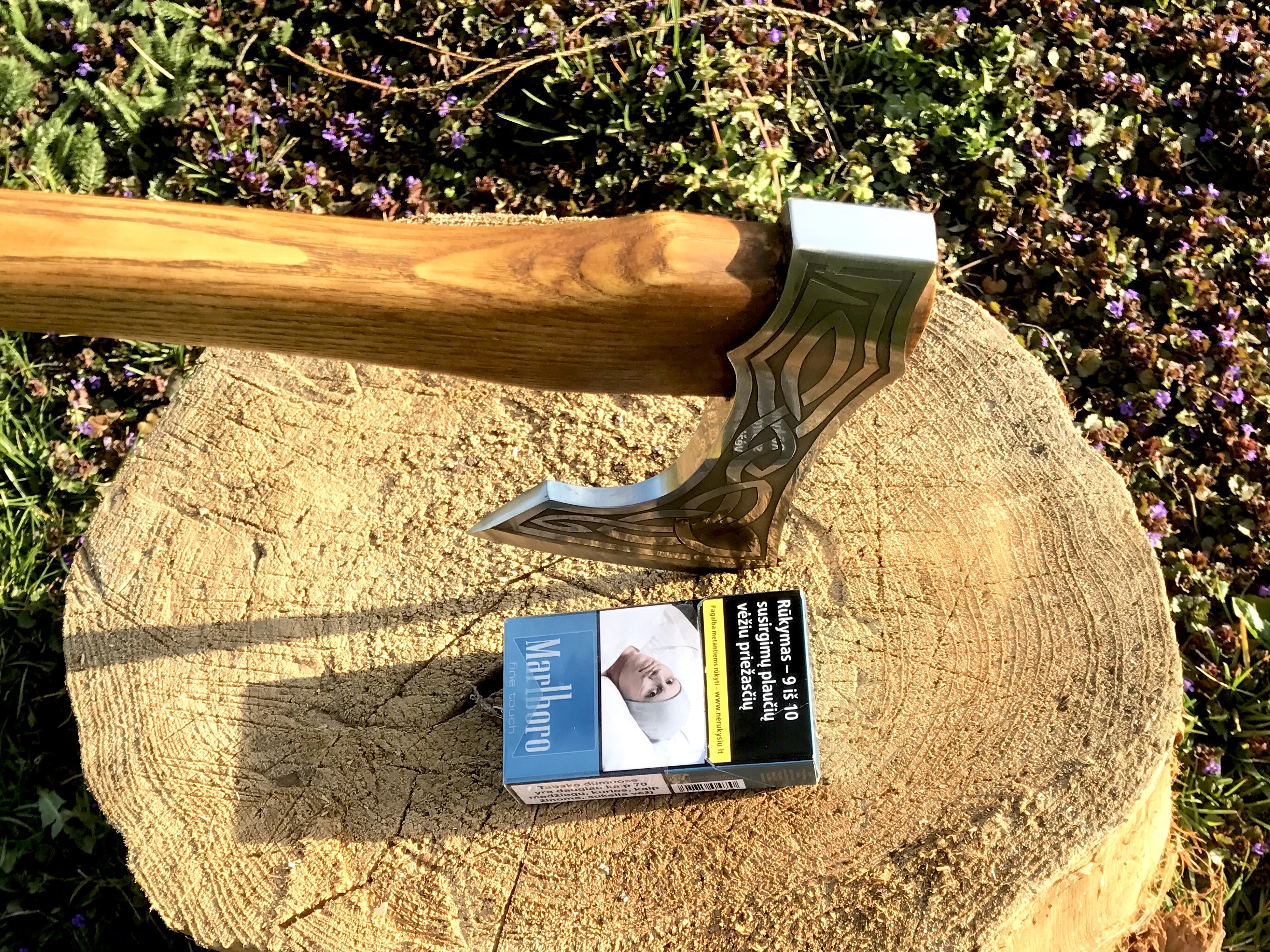

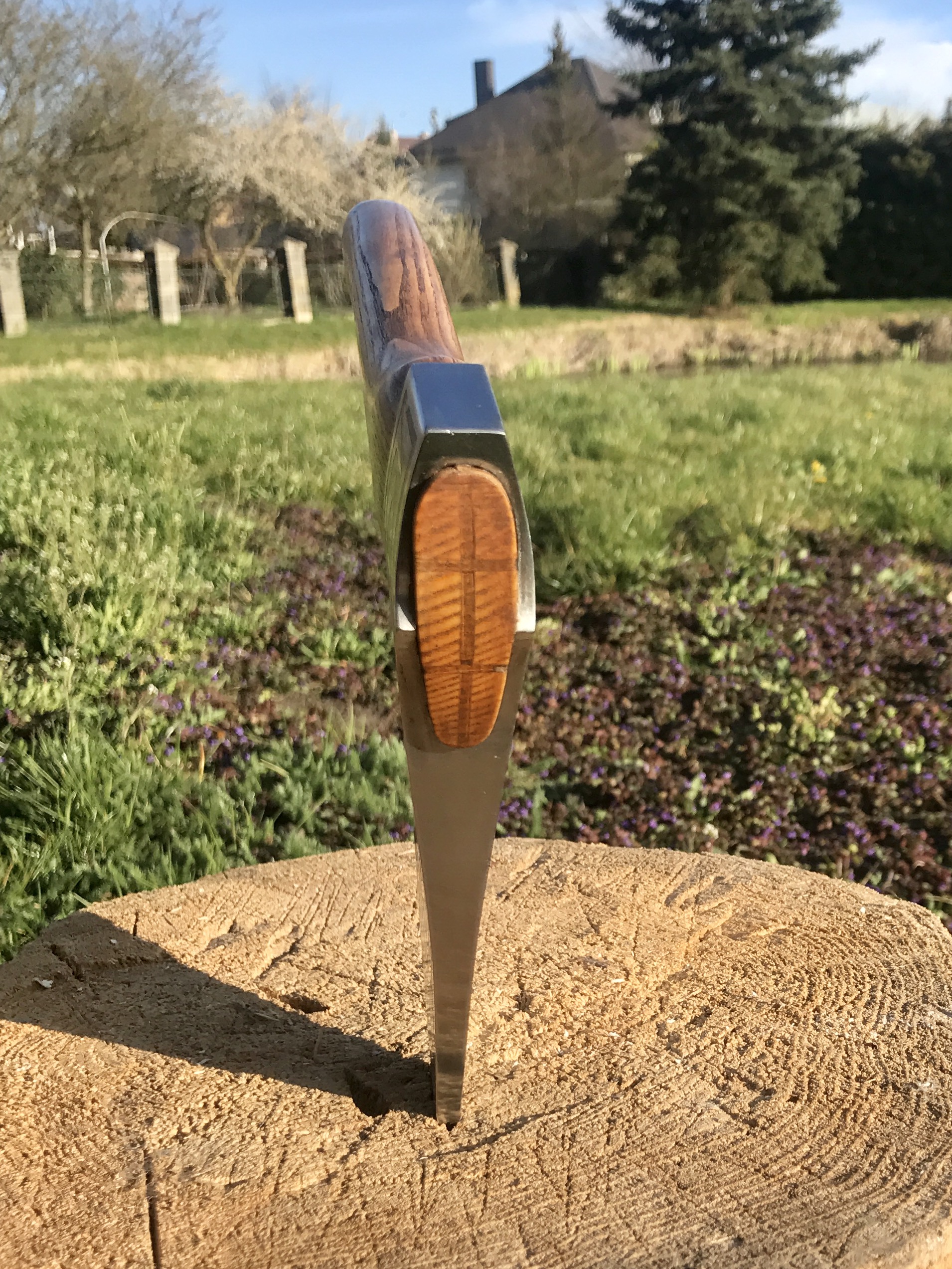

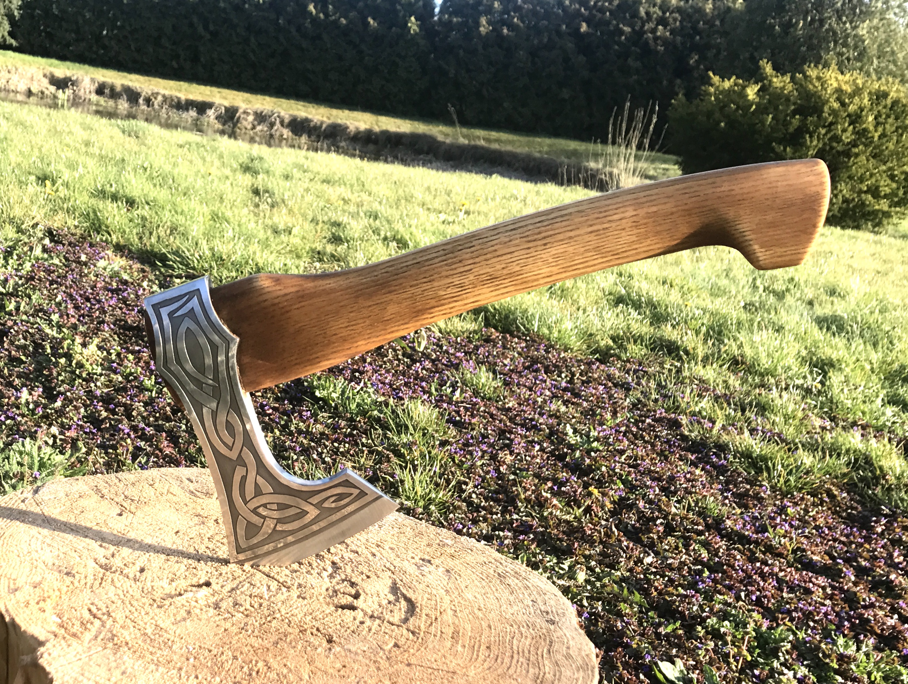

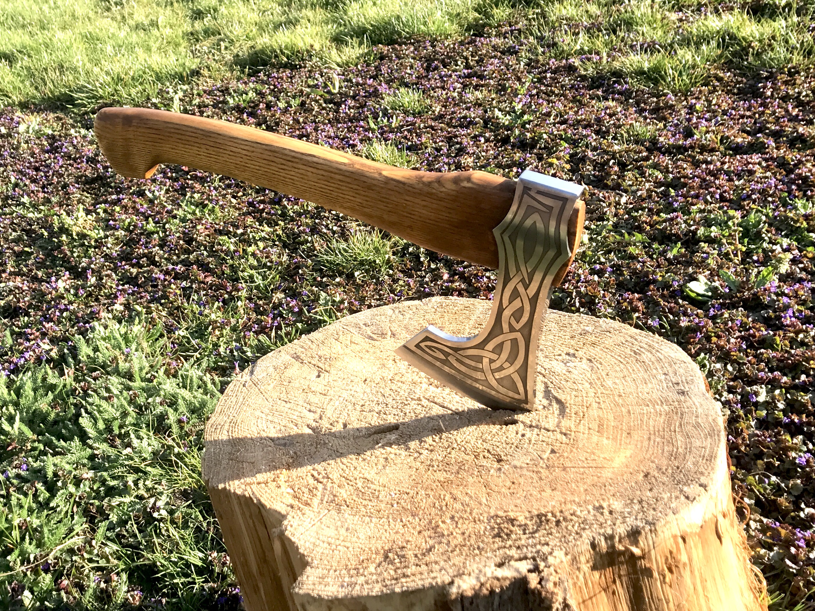

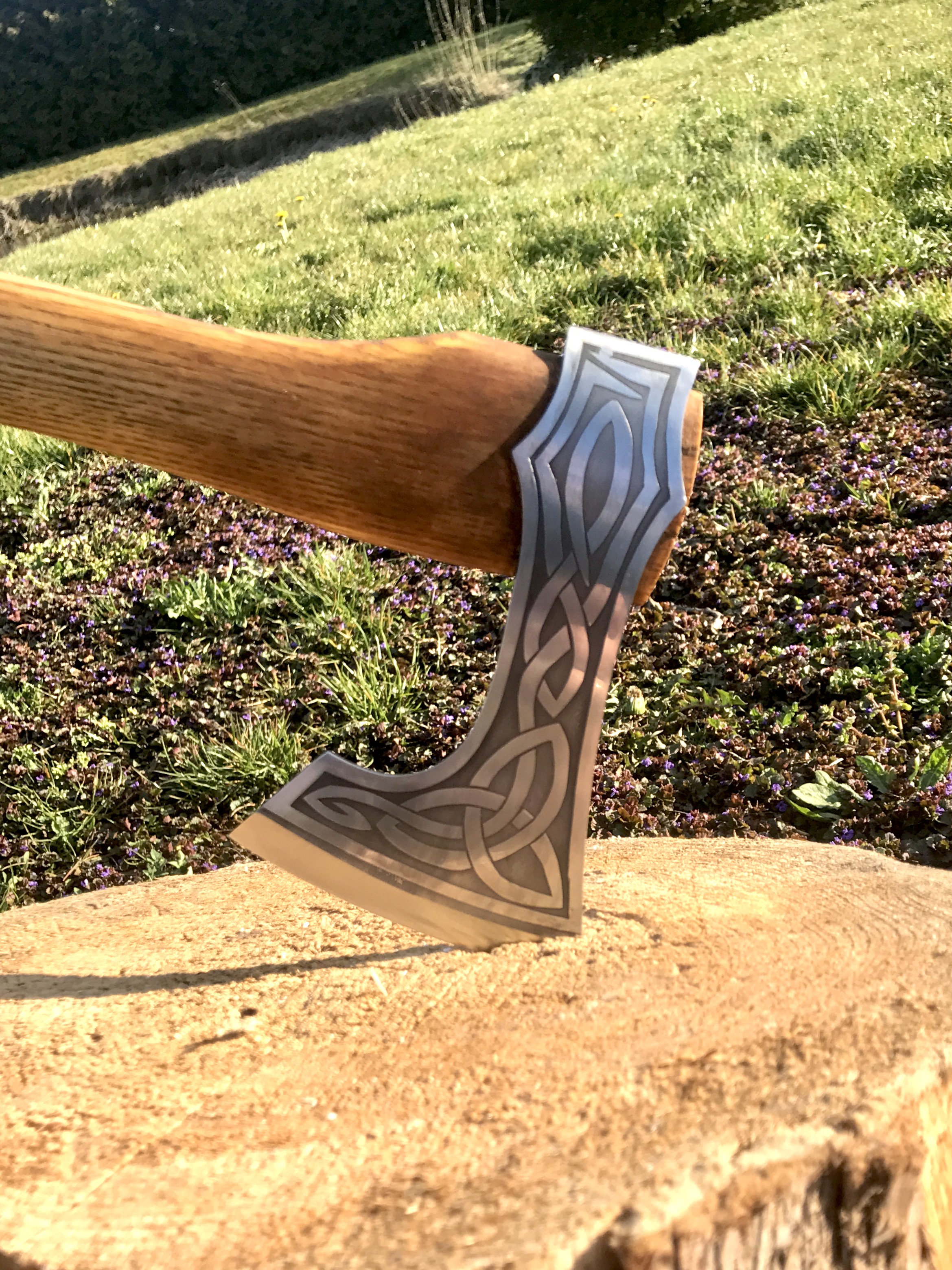

:hi: Matomai karantinas pradeda daryti įtaką smegeninei :D, labai jau prireikė man kirvį seną "užrebrendinti" :tree:, taigi:
Galva- senas noname sulaužytu kotu kirvis (plienas :liuks: ), ašmenų ilgis 100 mm, svoris 485 gr.
Kotas- uosis, ilgis 340 mm, bendras svoris 780 gr.

StandartinėParašytas: 2020-04-23- 19:20
:liuks2:
StandartinėParašytas: 2020-04-24- 7:23
Oho gražuolis! Ornamentas išėsdintas?
StandartinėParašytas: 2020-04-24- 7:47
:O tikras grožis :liuks2:
StandartinėParašytas: 2020-04-24- 9:15
Taip, ėsdintas ir patinuotas
