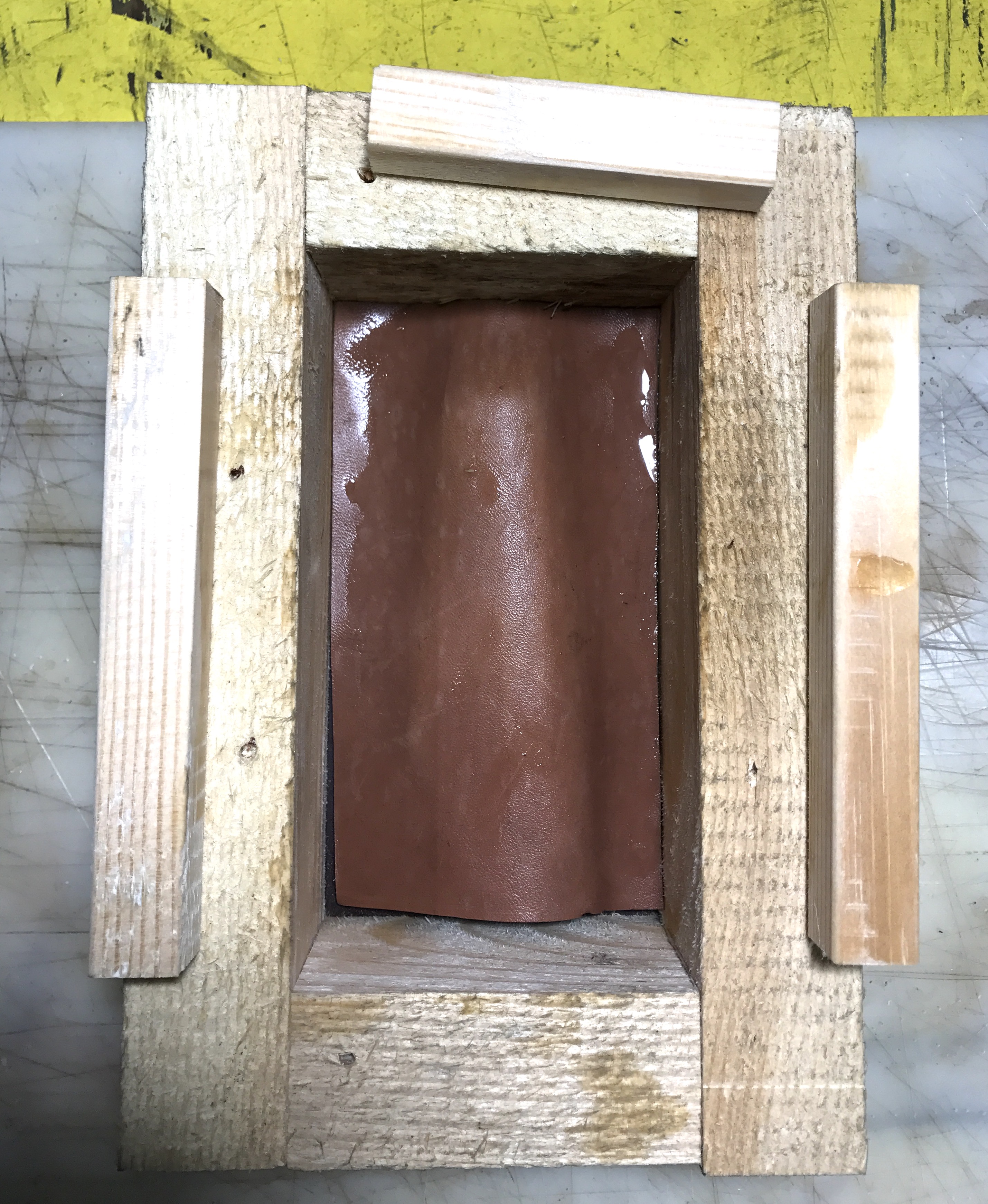

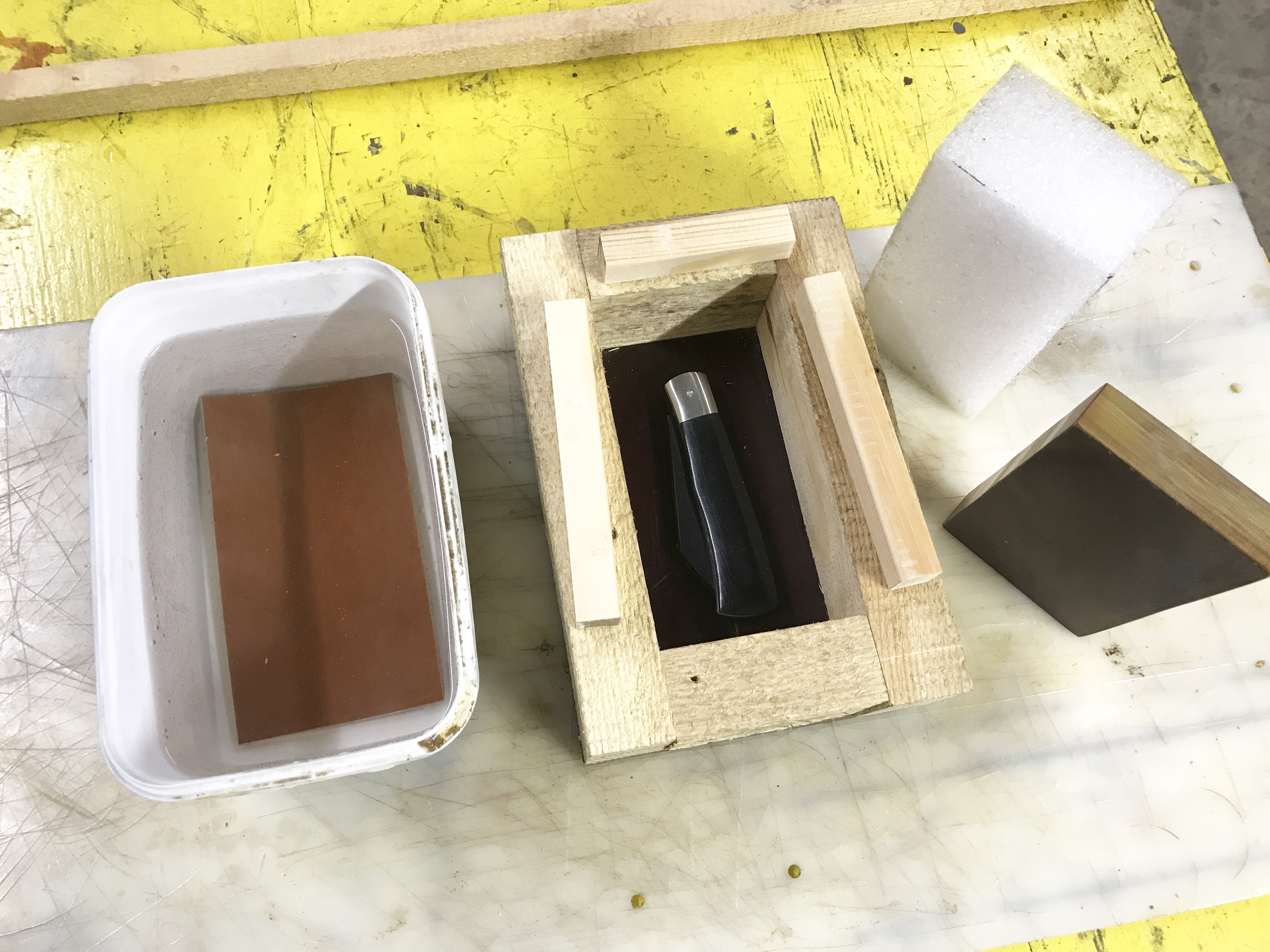

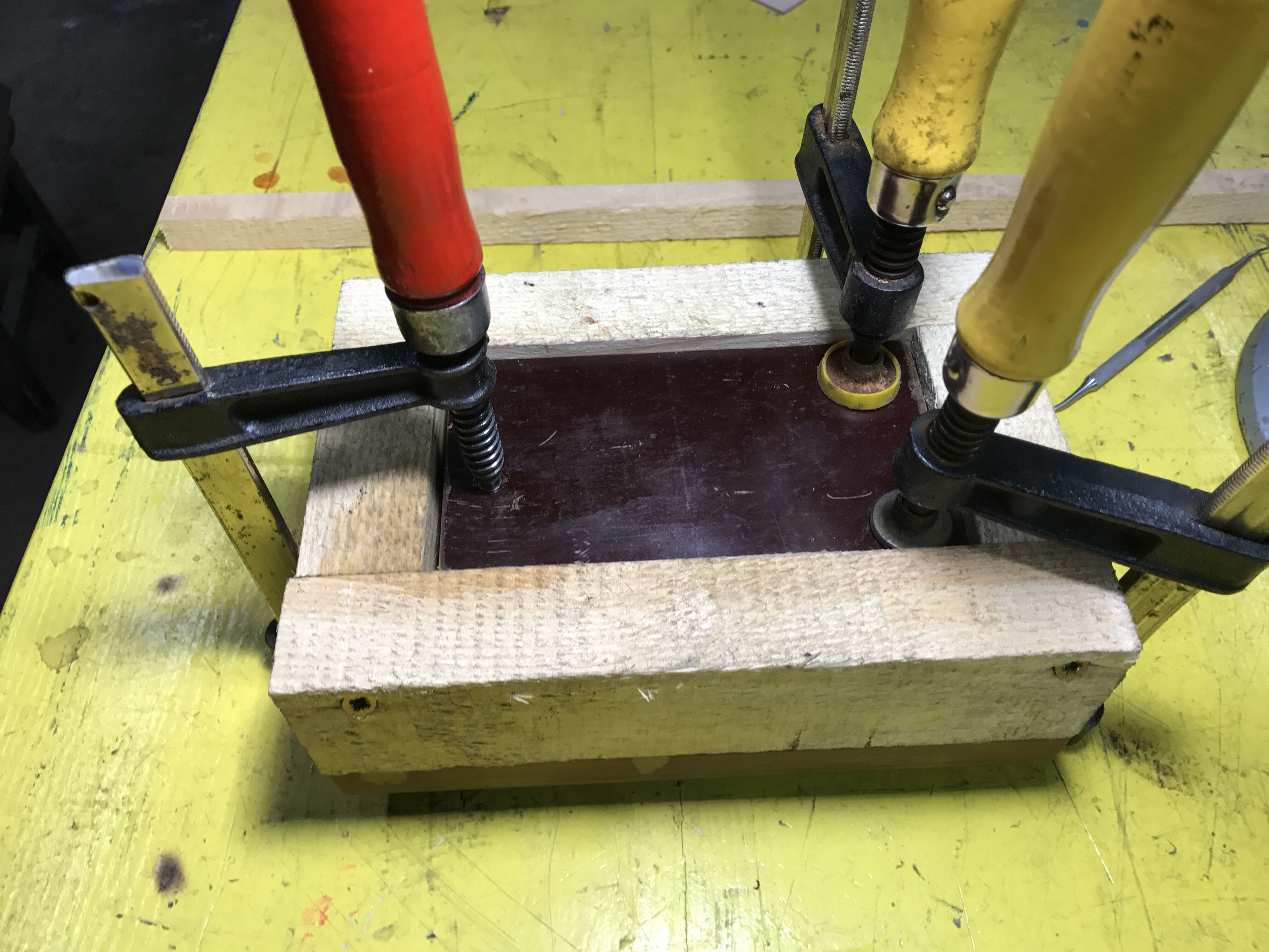

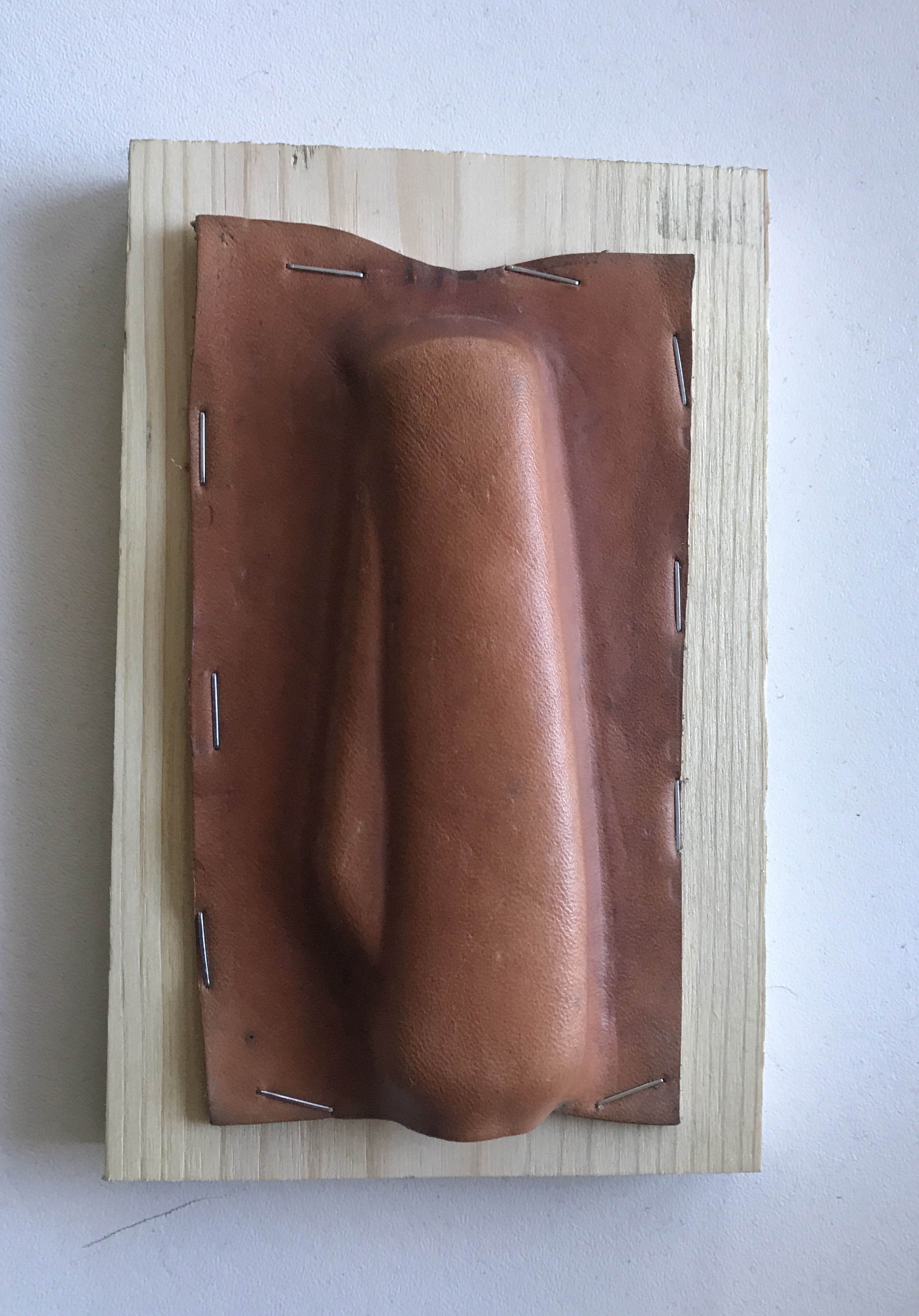

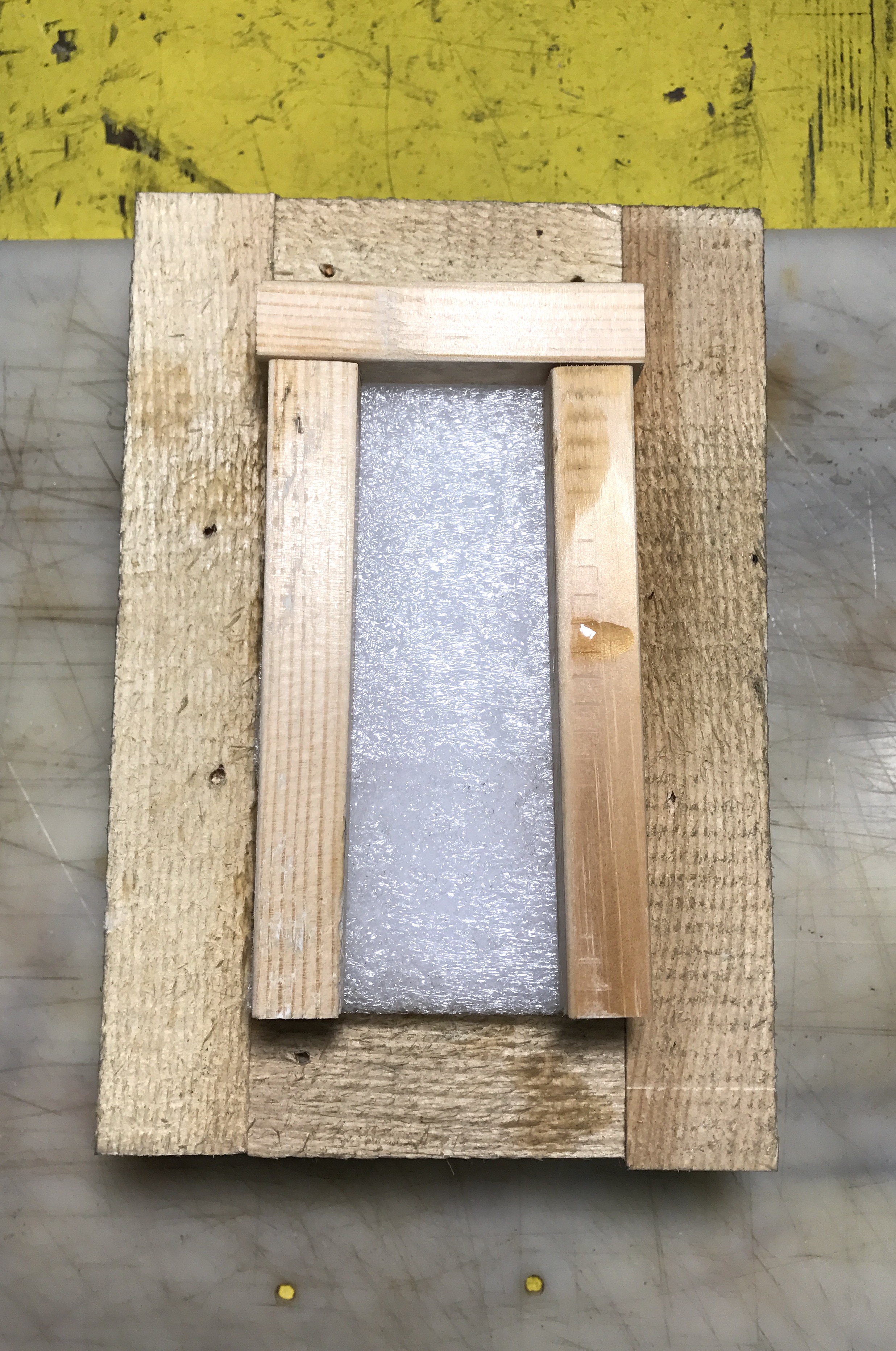

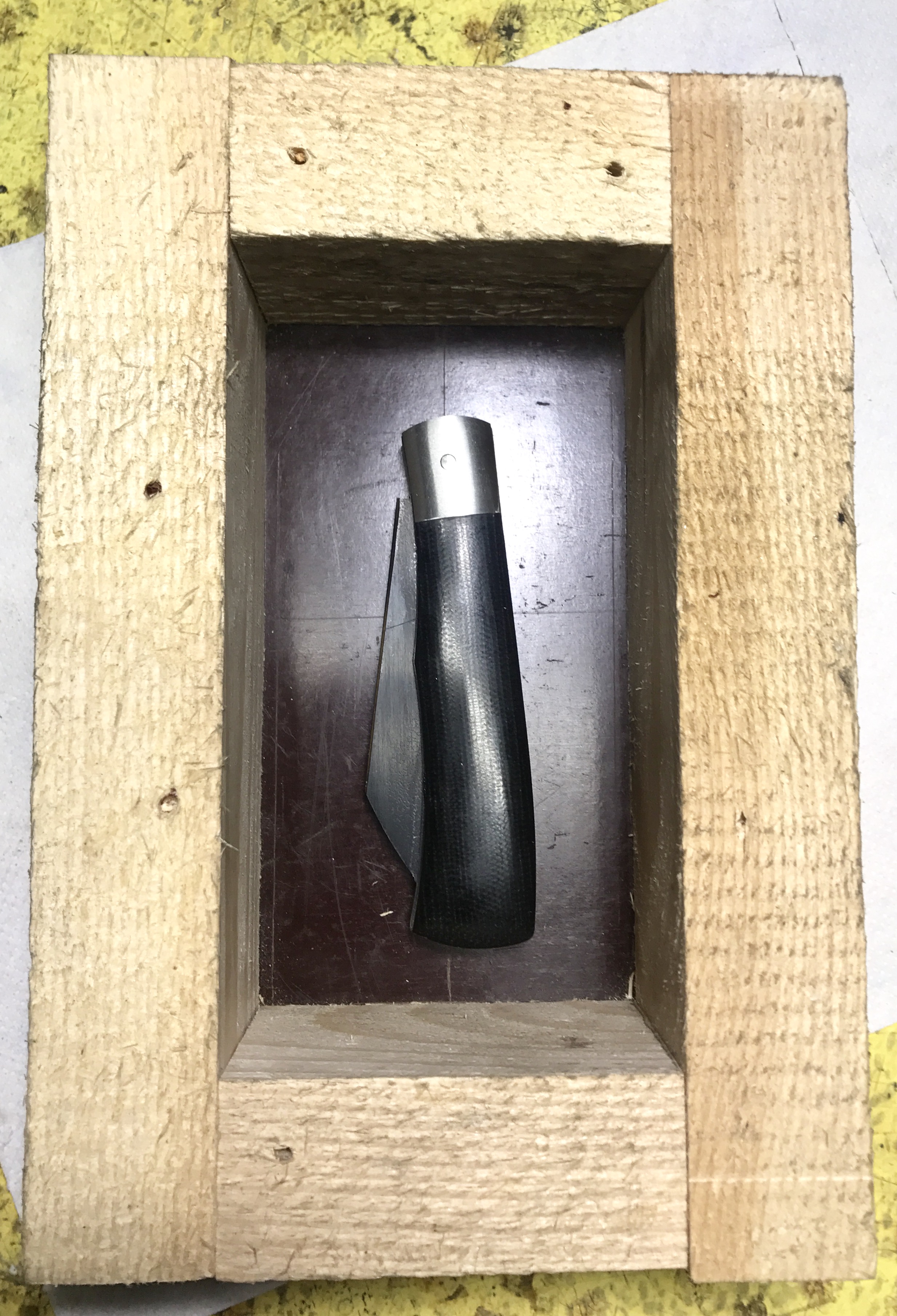

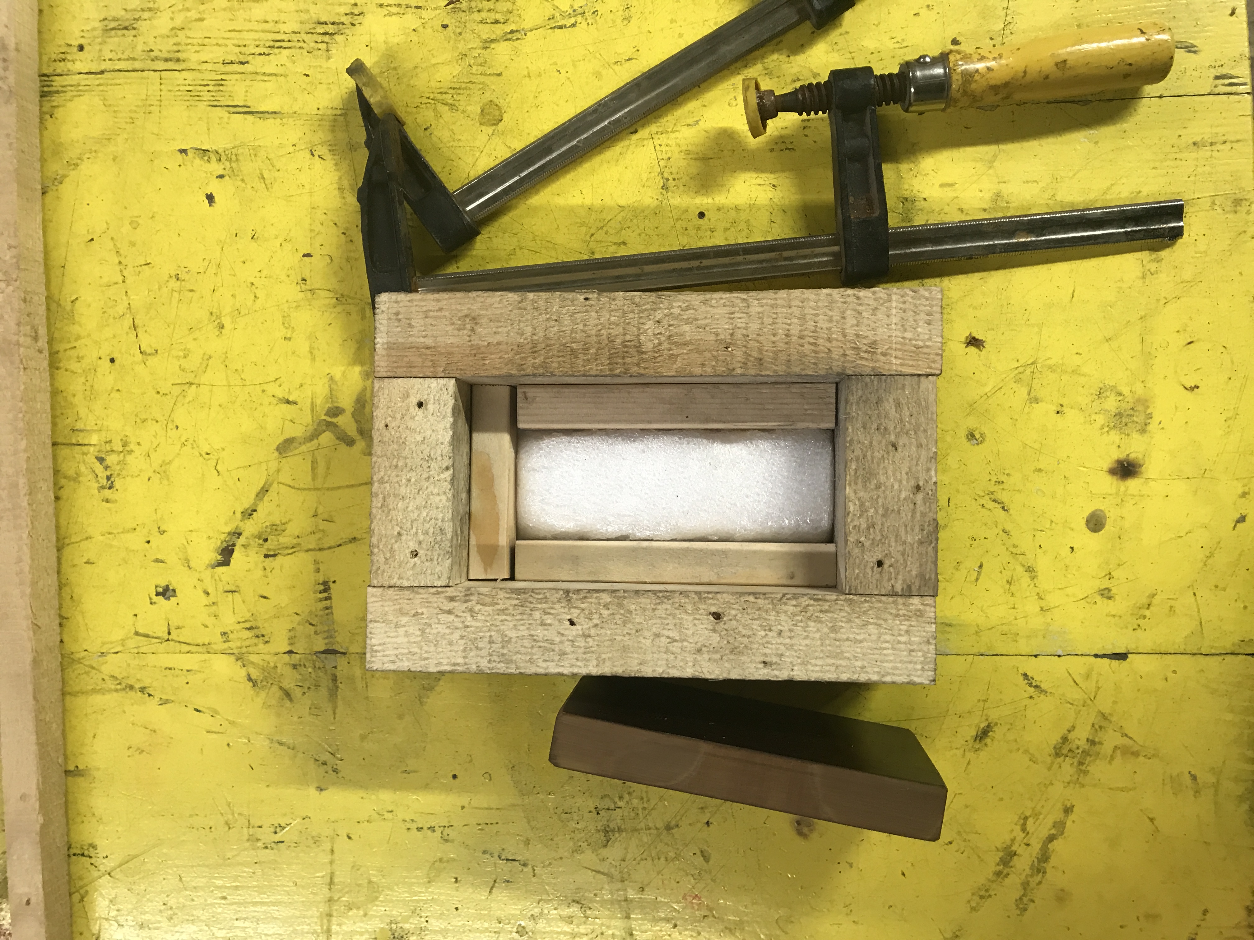

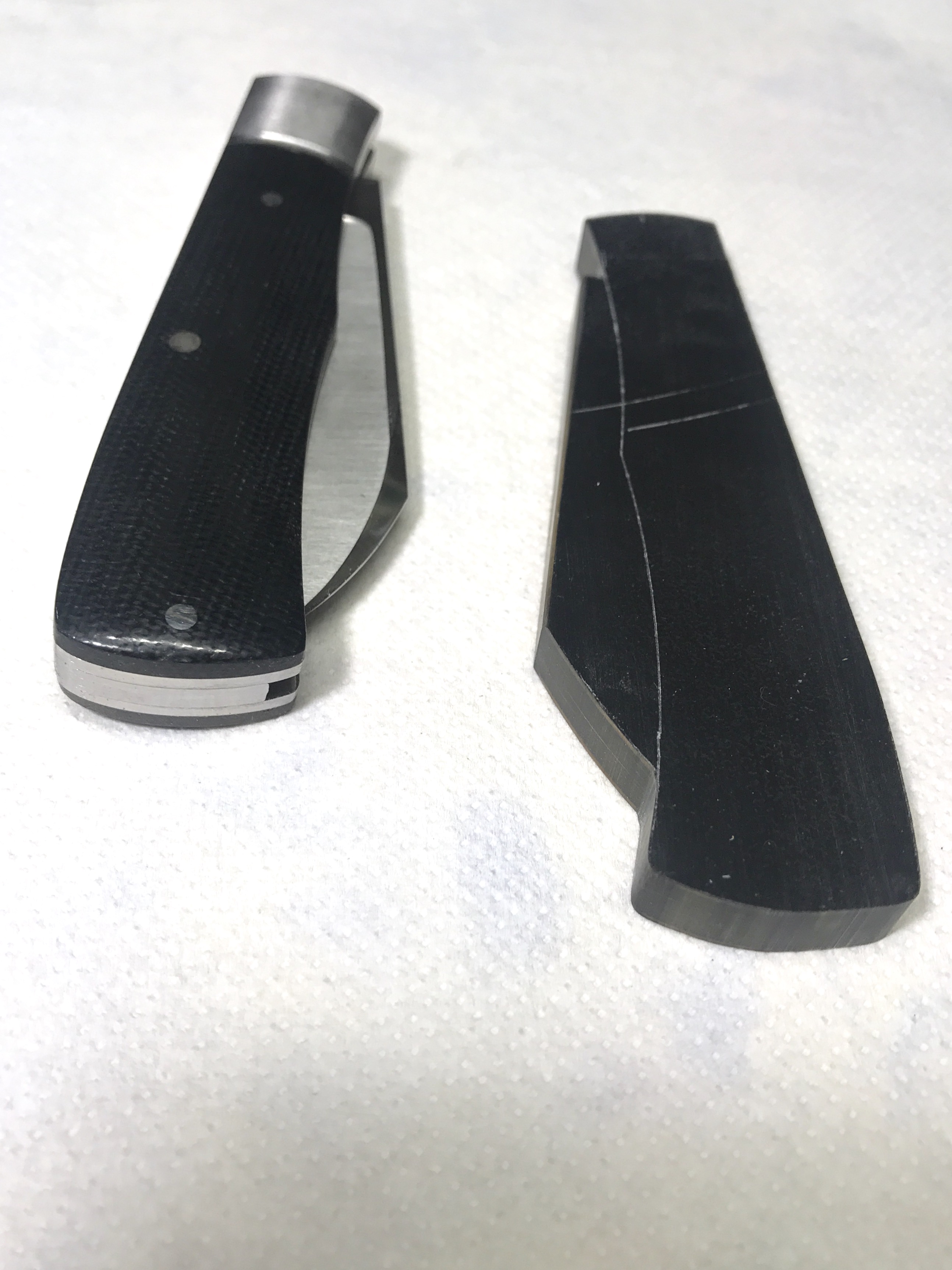

:hi: Dar vienas "tutorialas", darytas lenktinukui, bet tokią technologiją puikiai galima pritaikyti ir ištisiniam peiliui

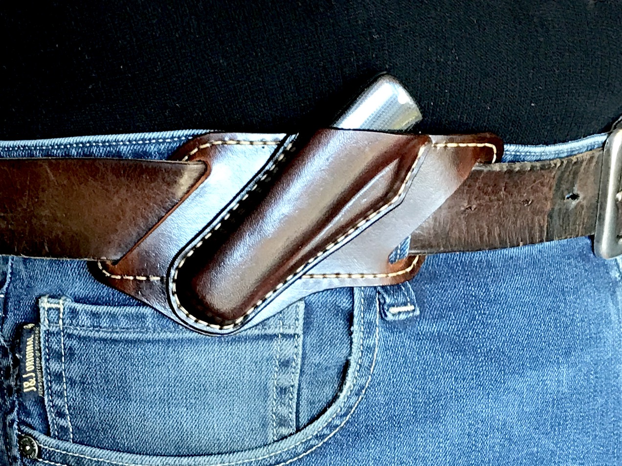

Nerukau rašė:
Galėtų būti foruminio dėklas :/
P.S. sprendžiant pagal nuotrauką kur dėklas jau ant diržo galima daryti išvadą kad karantinui užpirktas kruopas suvalgei anksčiau laiko. Diržą teko atleisti per vieną skylę :E
StandartinėParašytas: 2020-03-26- 10:14
Nerukau rašė:
Taigi ir įdėtas į jį foruminio prototipas :D
O diržas šitas jau tarnauja man kokius 15 metų, tai nenuostabu, kad sagtis laikas nuo laiko migruoja nuo vienos skylės prie kitos :cool:

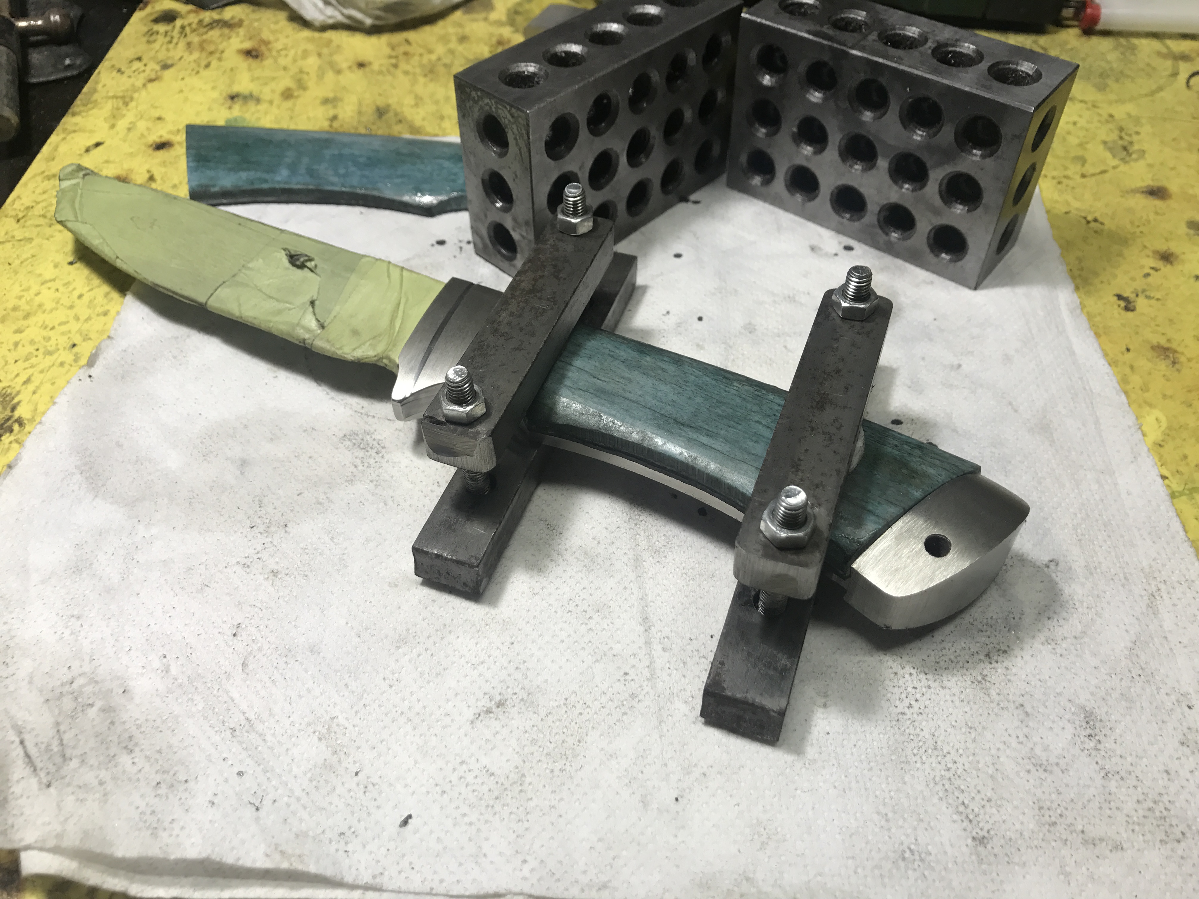

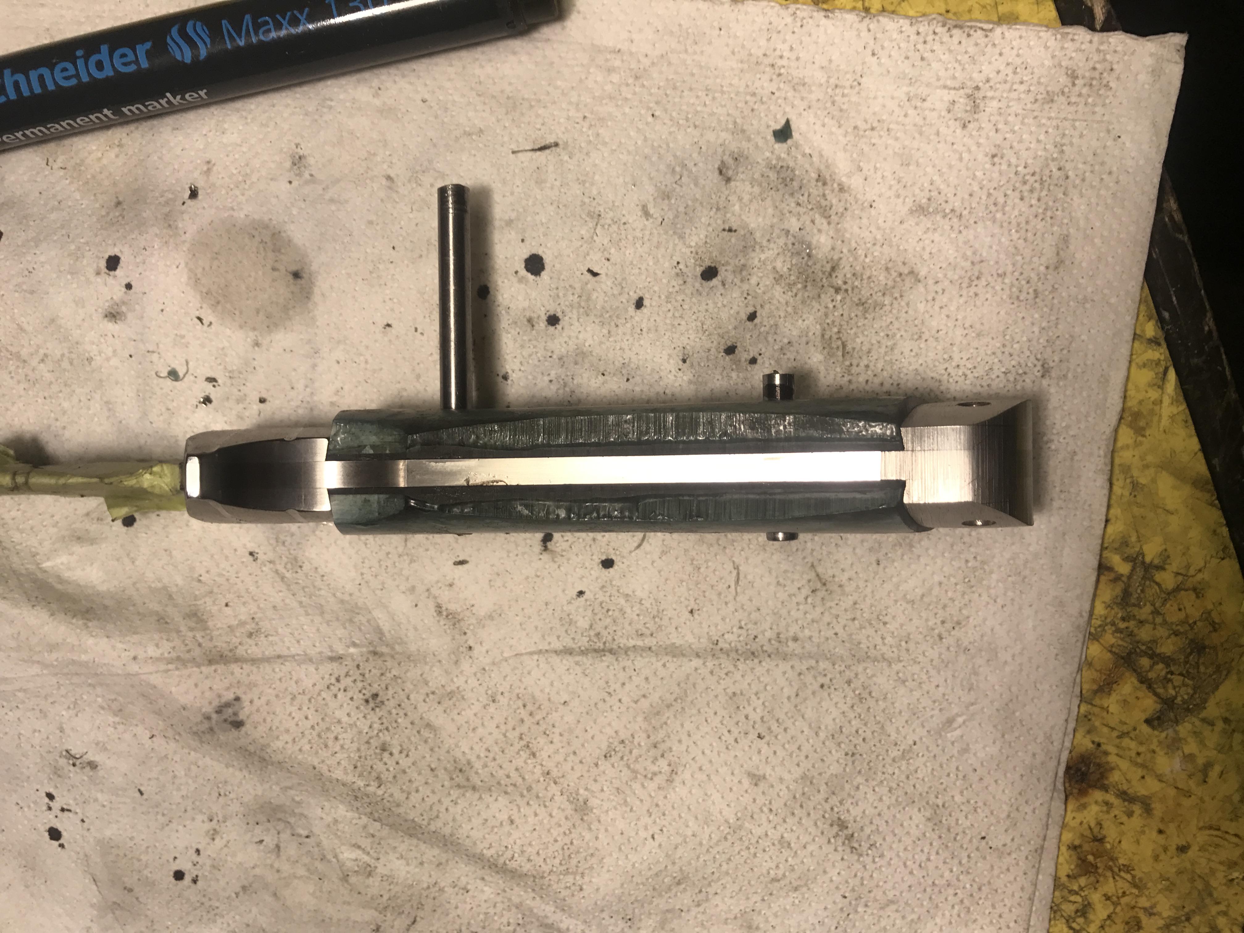

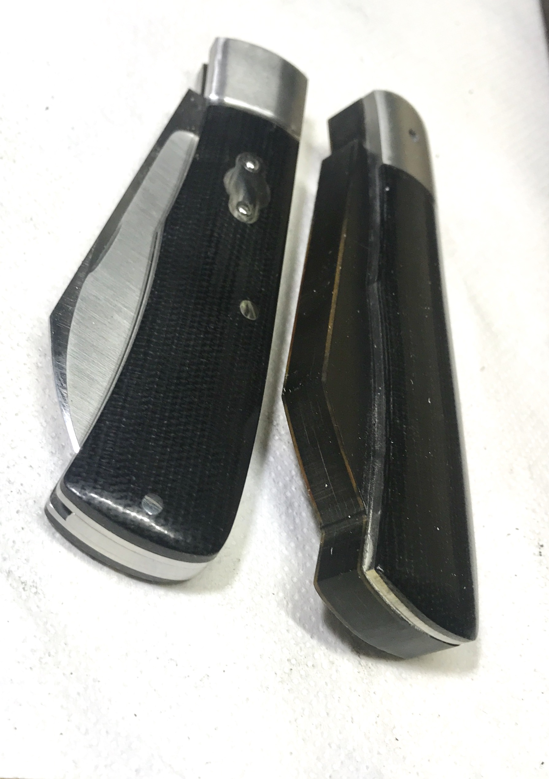

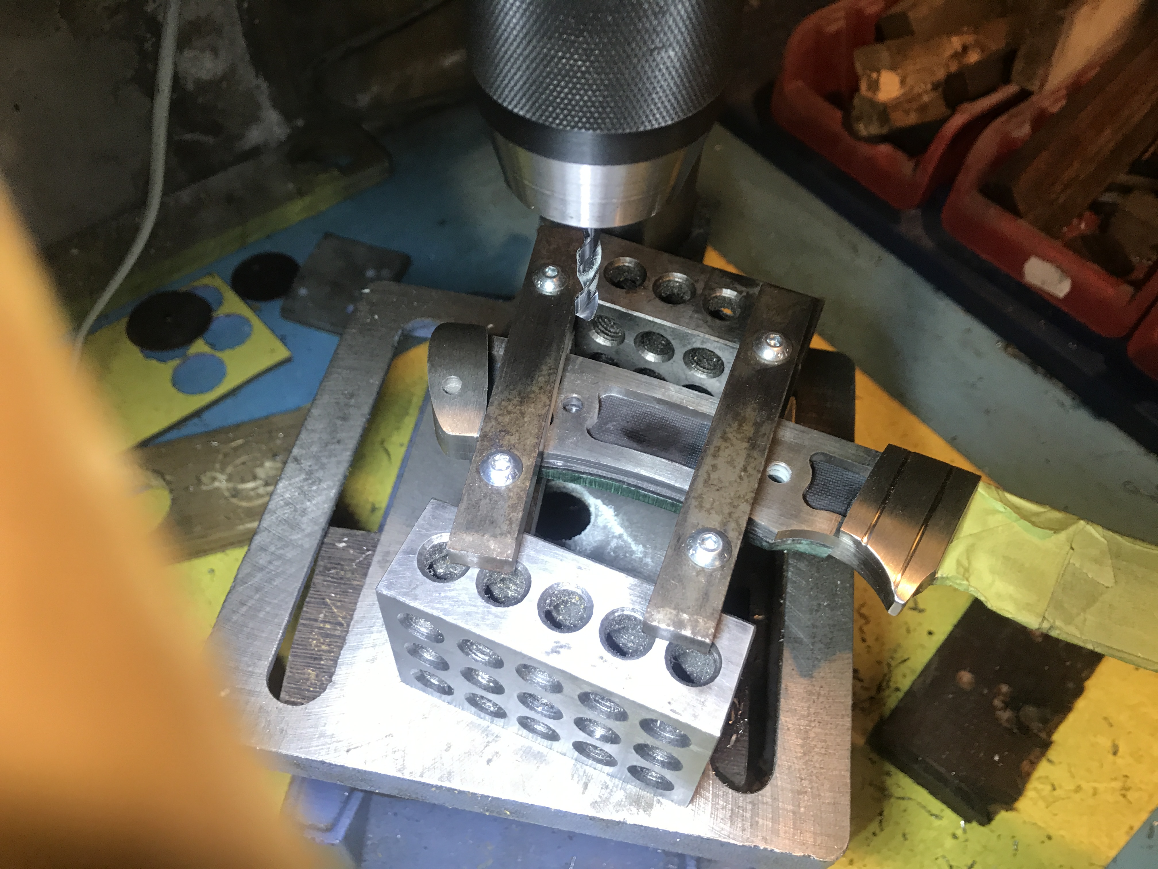

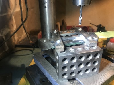

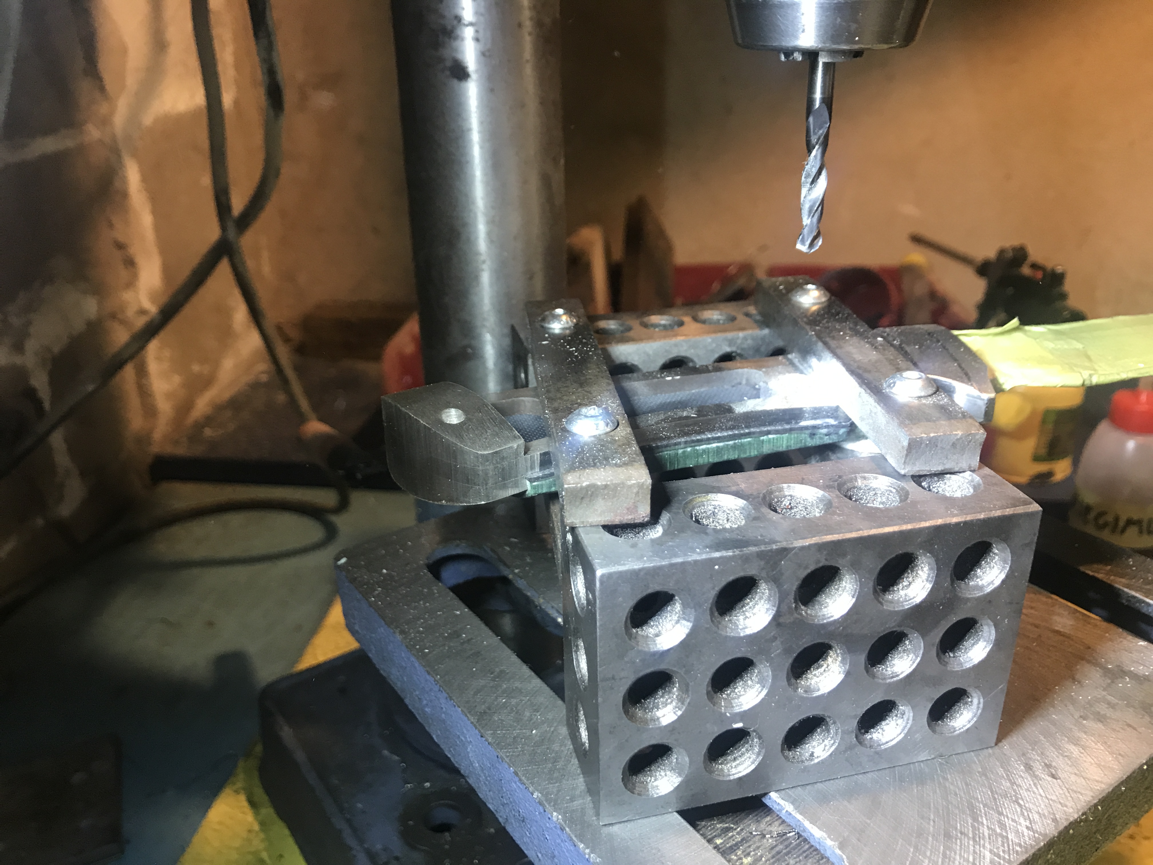

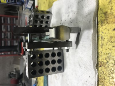

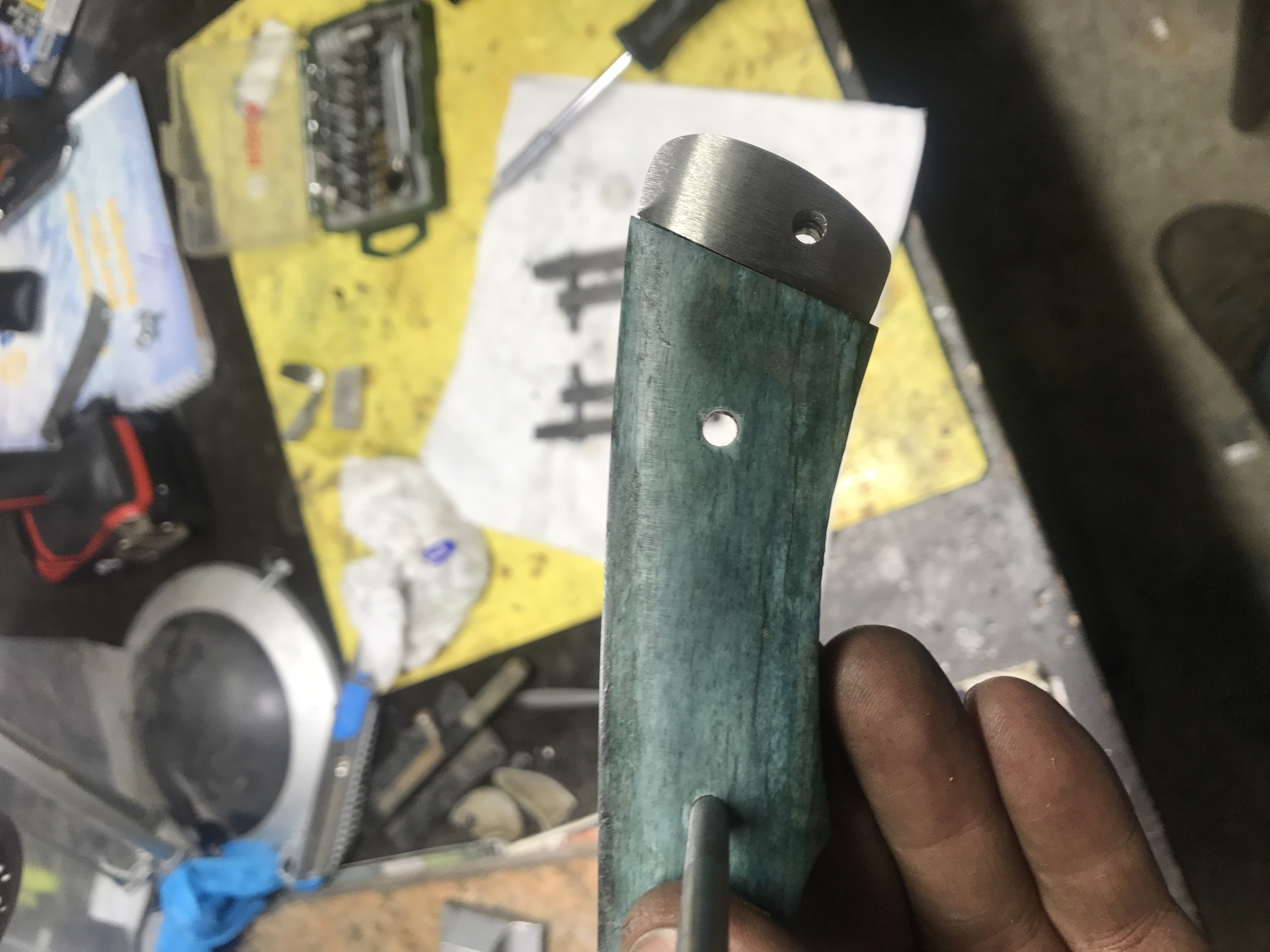

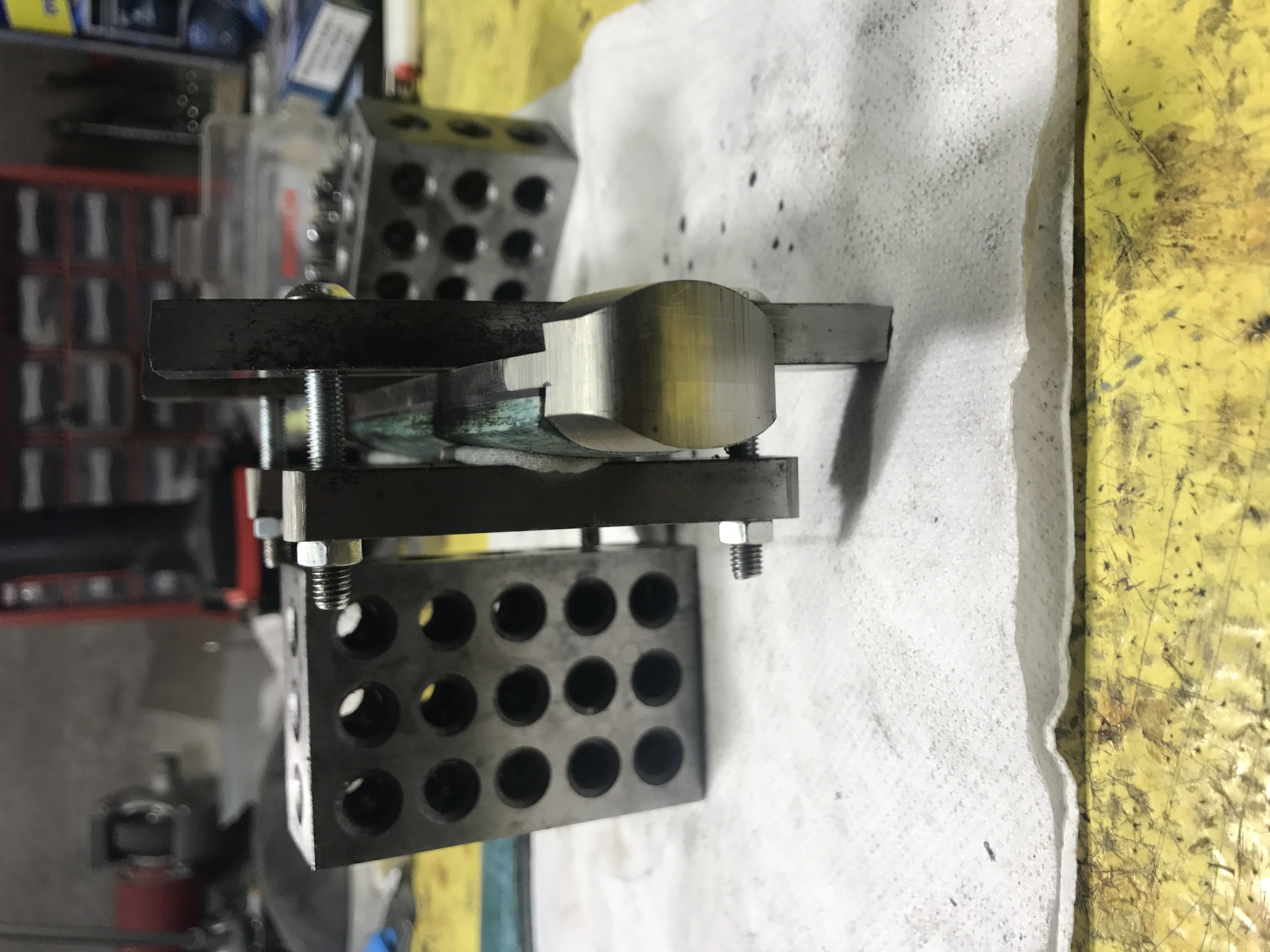

:hi: Dar vienas life hack'as, kaip išgręžti "teisingas" kiaurymes kriaunose :)

StandartinėParašytas: 2020-04-15- 0:16
Kokius keistus terminus naudoji. Aš tai ir be tų geleželių apsieinu, naudoju dvipusę lipnę juostelę.
StandartinėParašytas: 2020-04-15- 1:57
Svajus rašė:
:liuks: juostelė gerai bet kuriuo atveju, jeigu kriaunų medžiaga yra plokščia(mikarta, mediena..) užtenka ir lipkės ar klijų lašelio, o kai būna ragas arba kaulas, tuomet nėra plokštumos, kuria galėtai paguldyti peilį ant gręžimo staklių staliuko, tuomet ir praverčia šitoks "pakabinimas" :)
StandartinėParašytas: 2020-04-15- 9:33
Sutinku.
