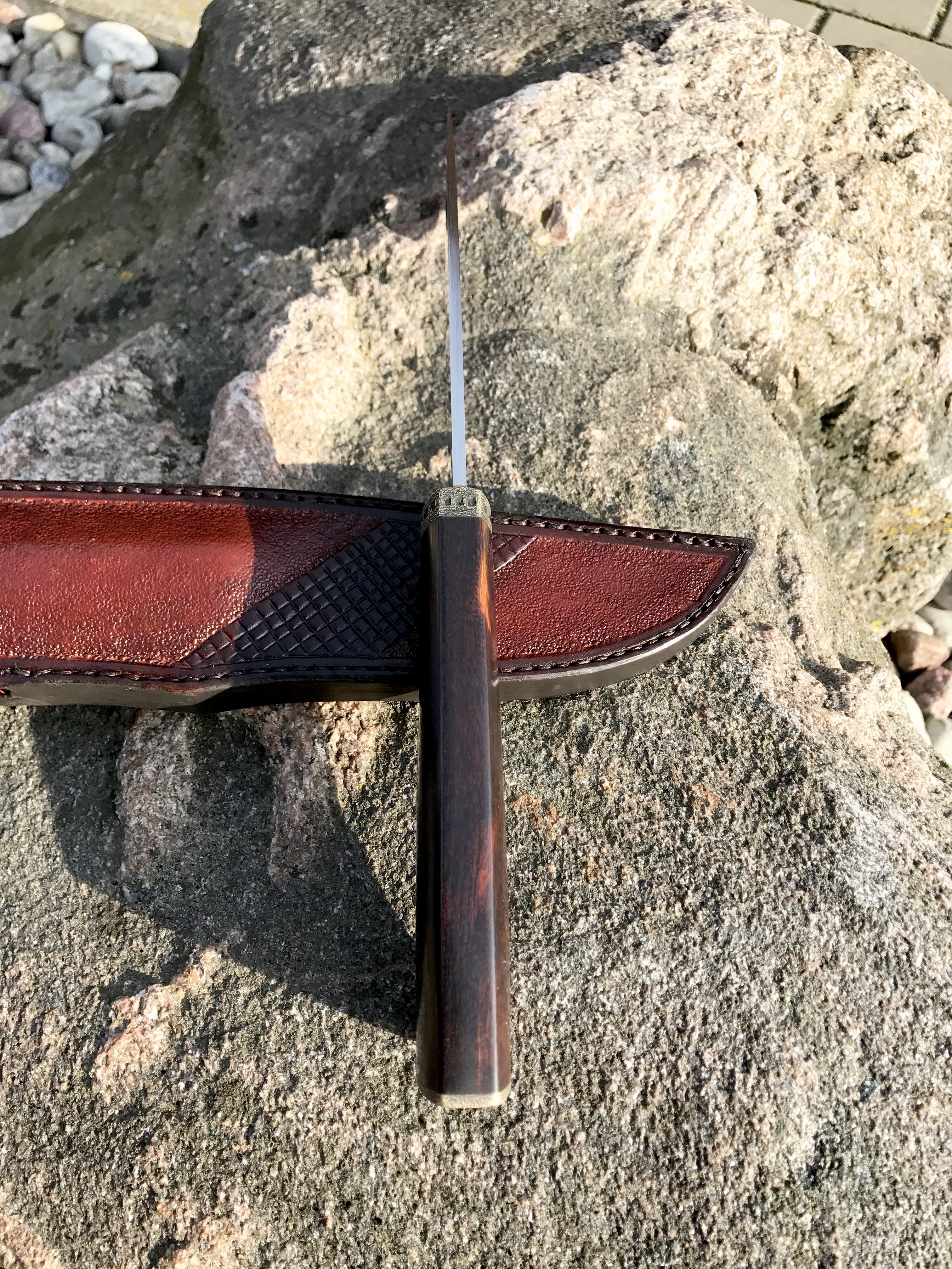

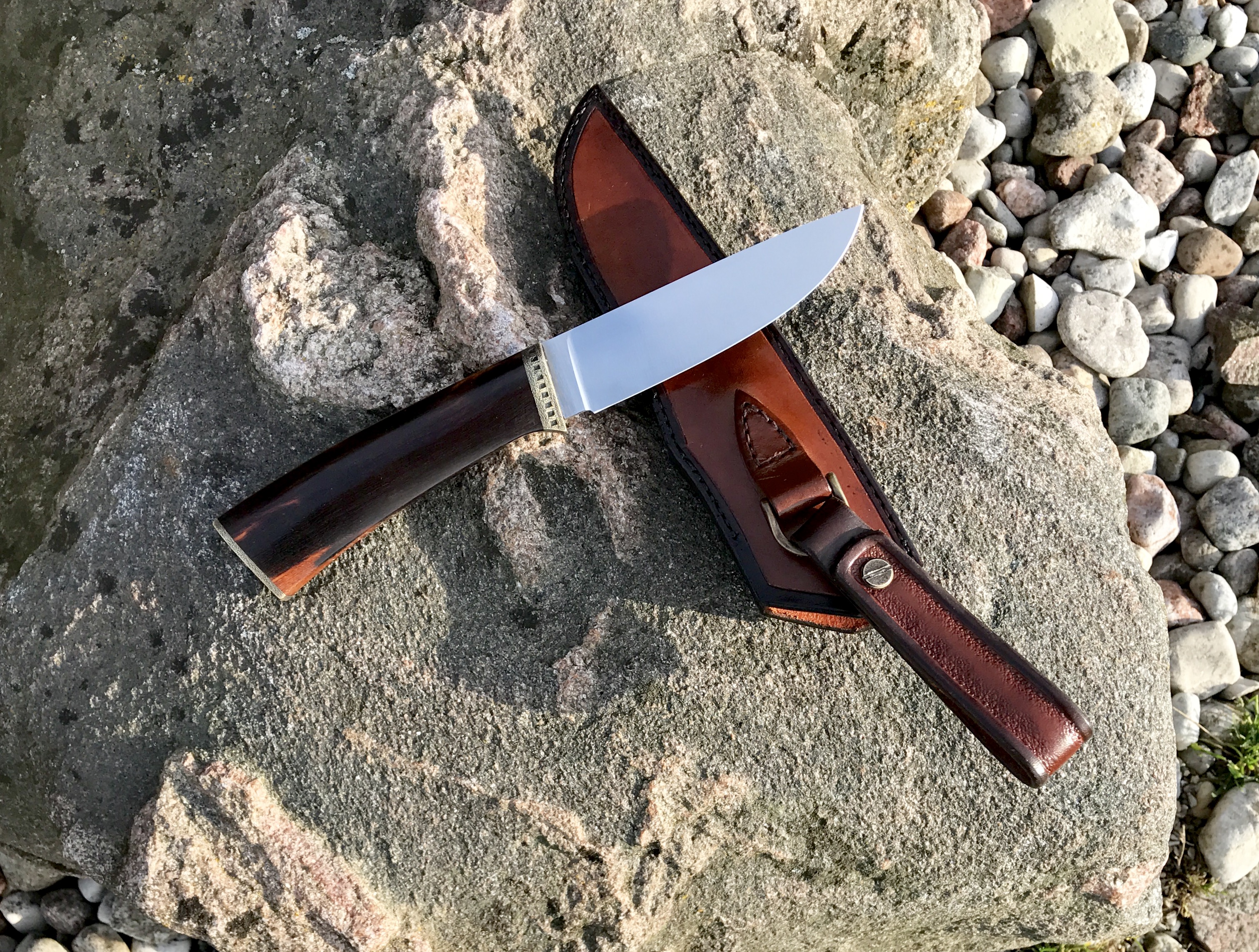

Kotas - briedžio kaulas.

Kaulas yra kaip reikalas tuščiaviduris, ir tą tuštumą kažkuo reikia užpildyti.

Ten nedidelė ertmė gavosi, surinkimui užsimaišiau 11 gr epoksidkės, tai dar atliko

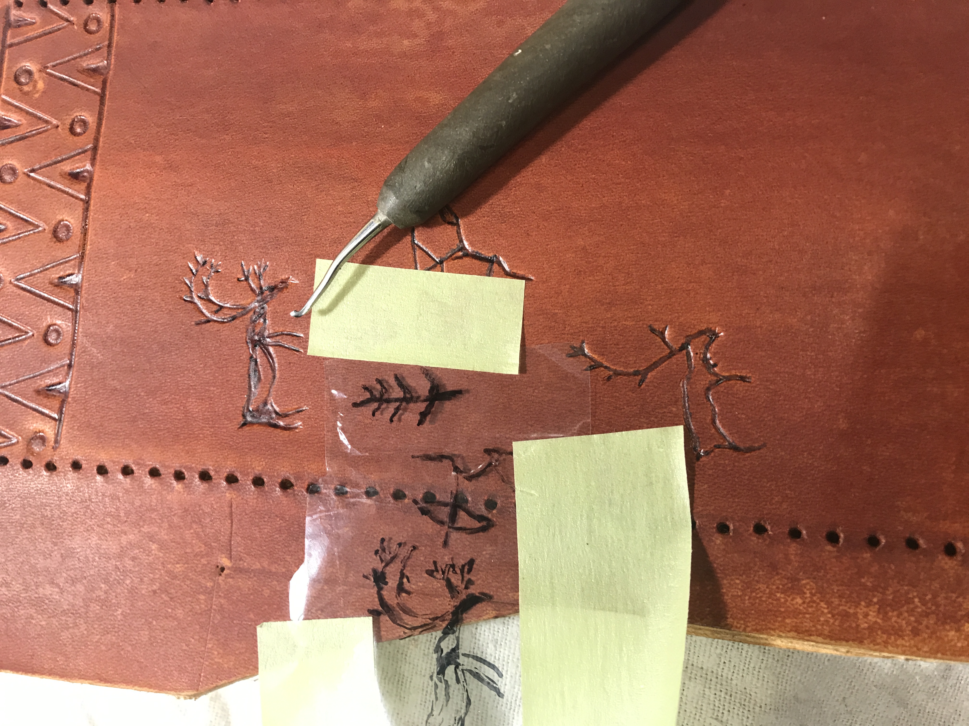

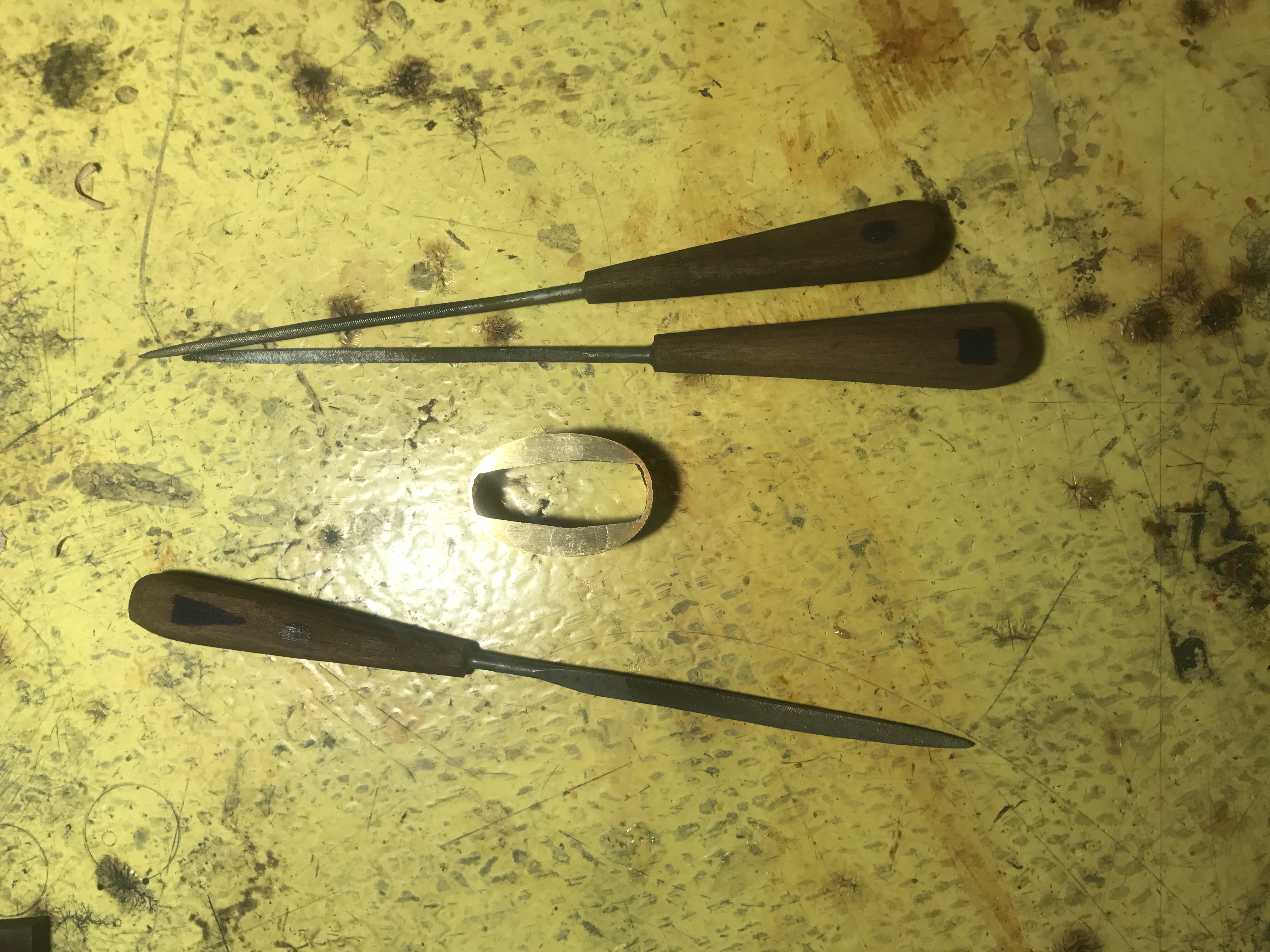

Išrūkėte cigarečių pakelį- neišmeskite :E skaidrią plėvelę dar galite panaudoti... :D

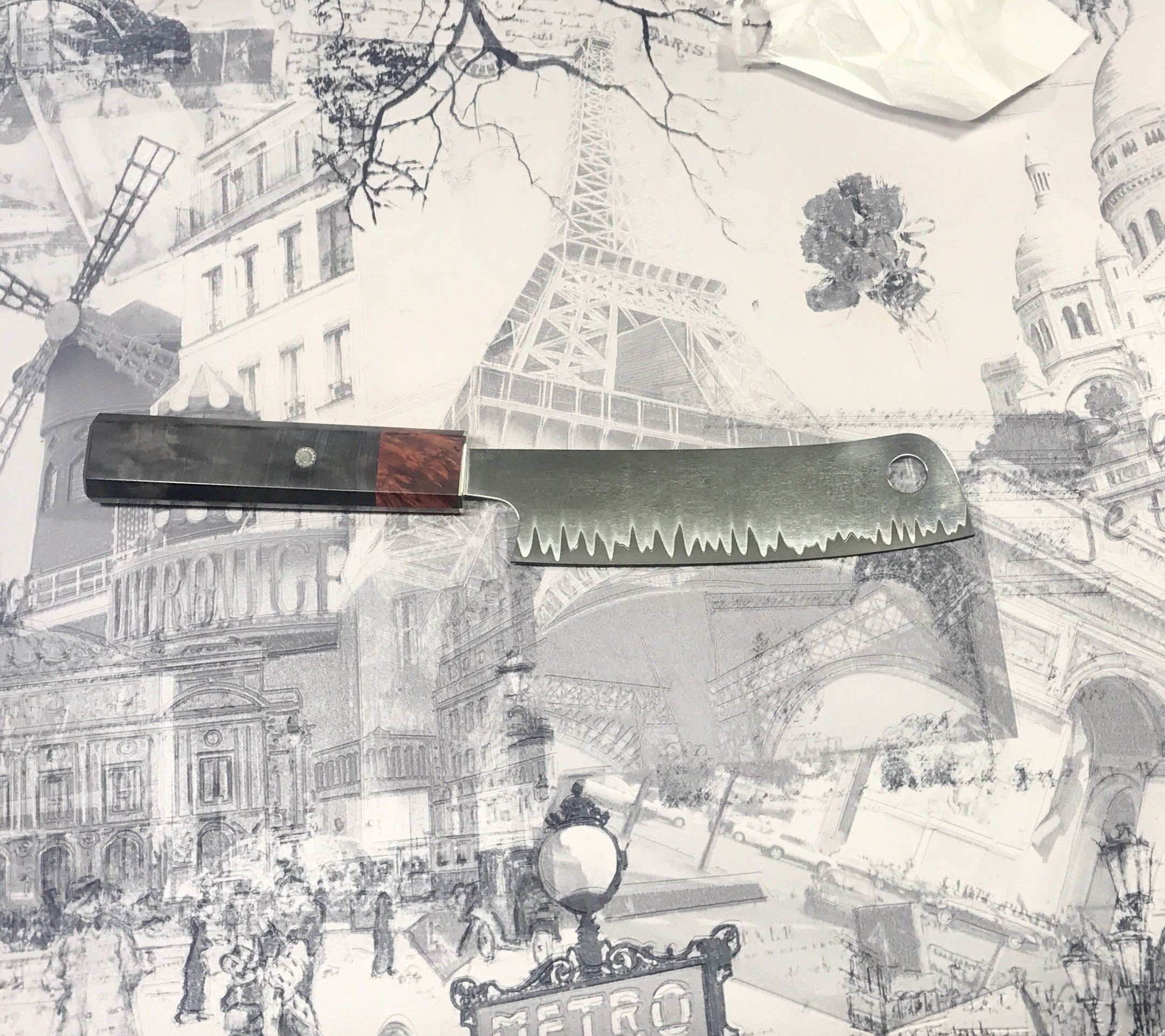

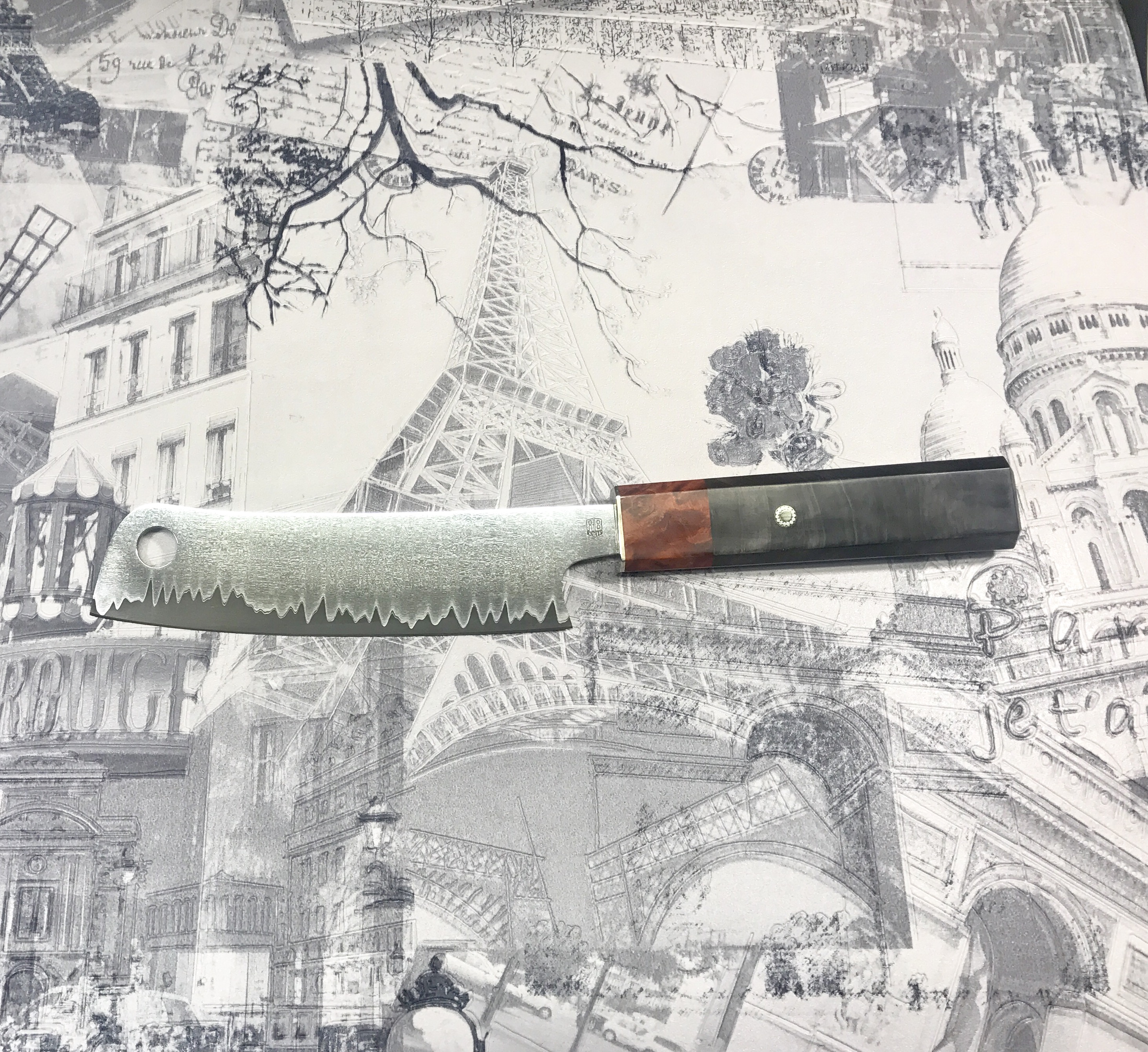

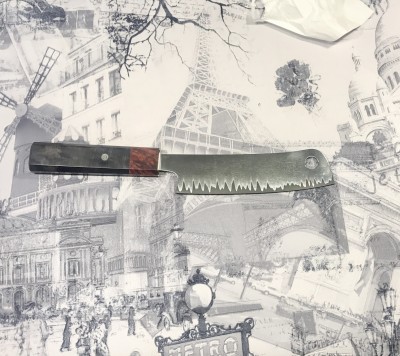

:hi: virtuvinis peiliukas:
Geležtė- laminatas K110+ Ni-+ 95X18, kalvis Petr Fetisov, 170x 40x 3,6 mm, ašmenų ilgis 150 mm. Kietumas 60+ HRC, grūdino Tomas.
Kotas- melchioras, stabilizuotas beržo ir klevo gumbas, koto ilgis 130 mm.
Nr.79

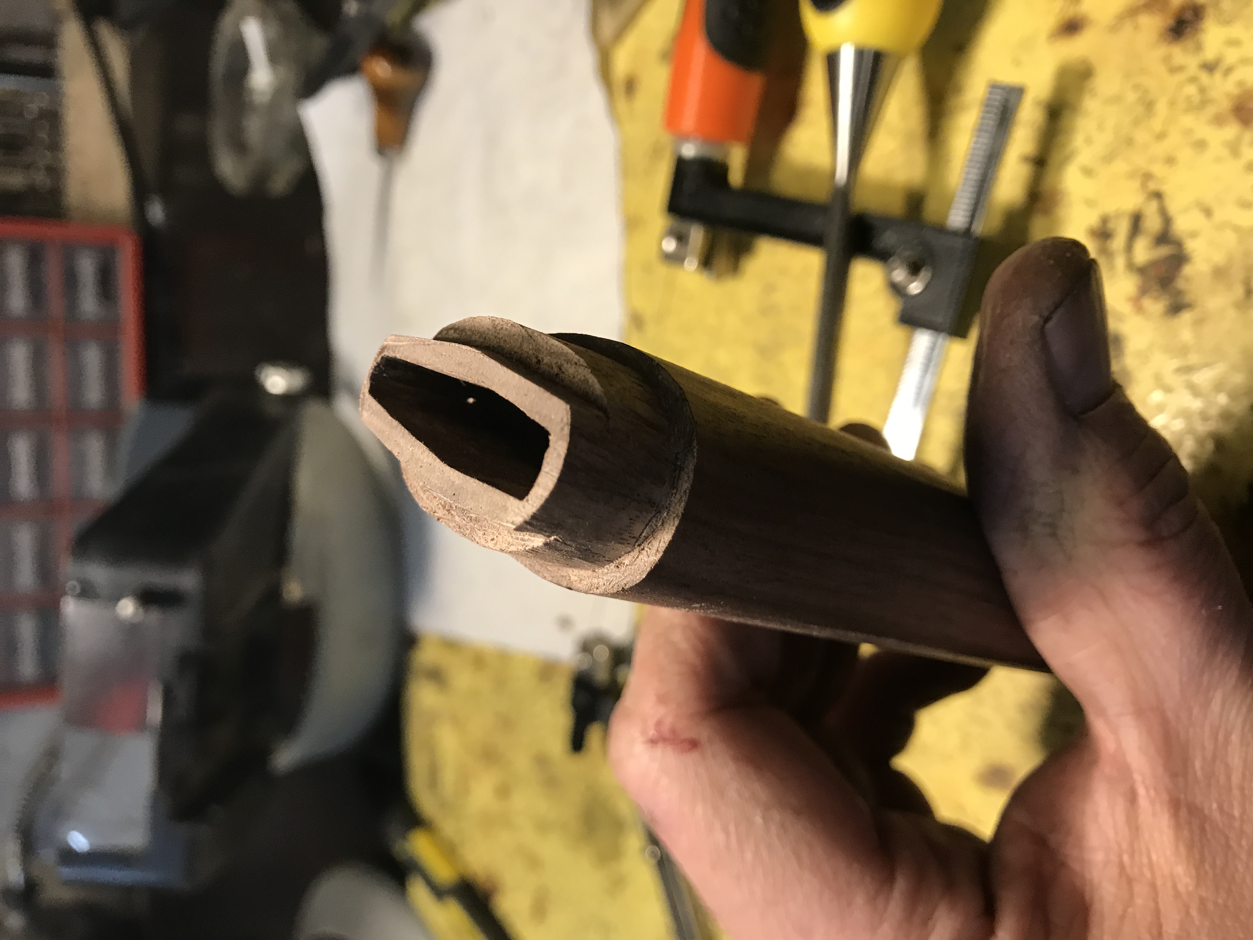

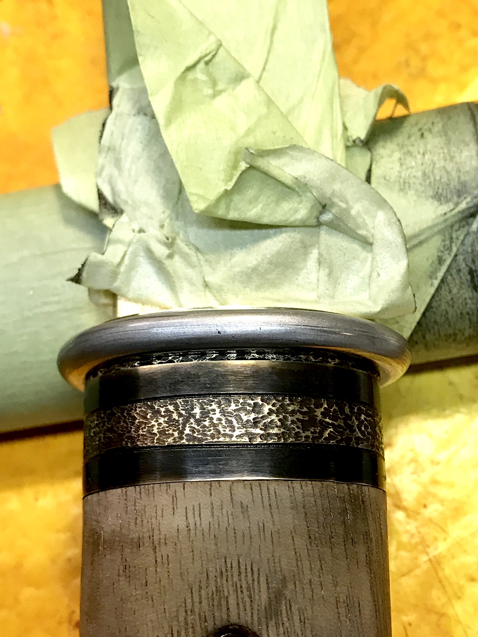

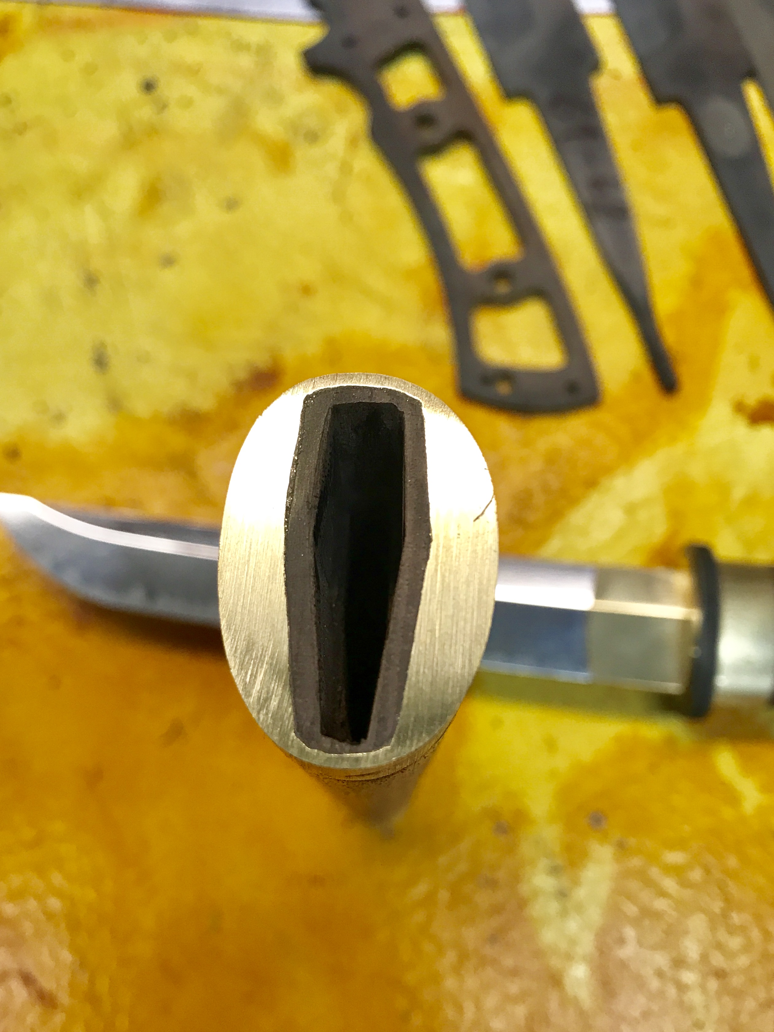

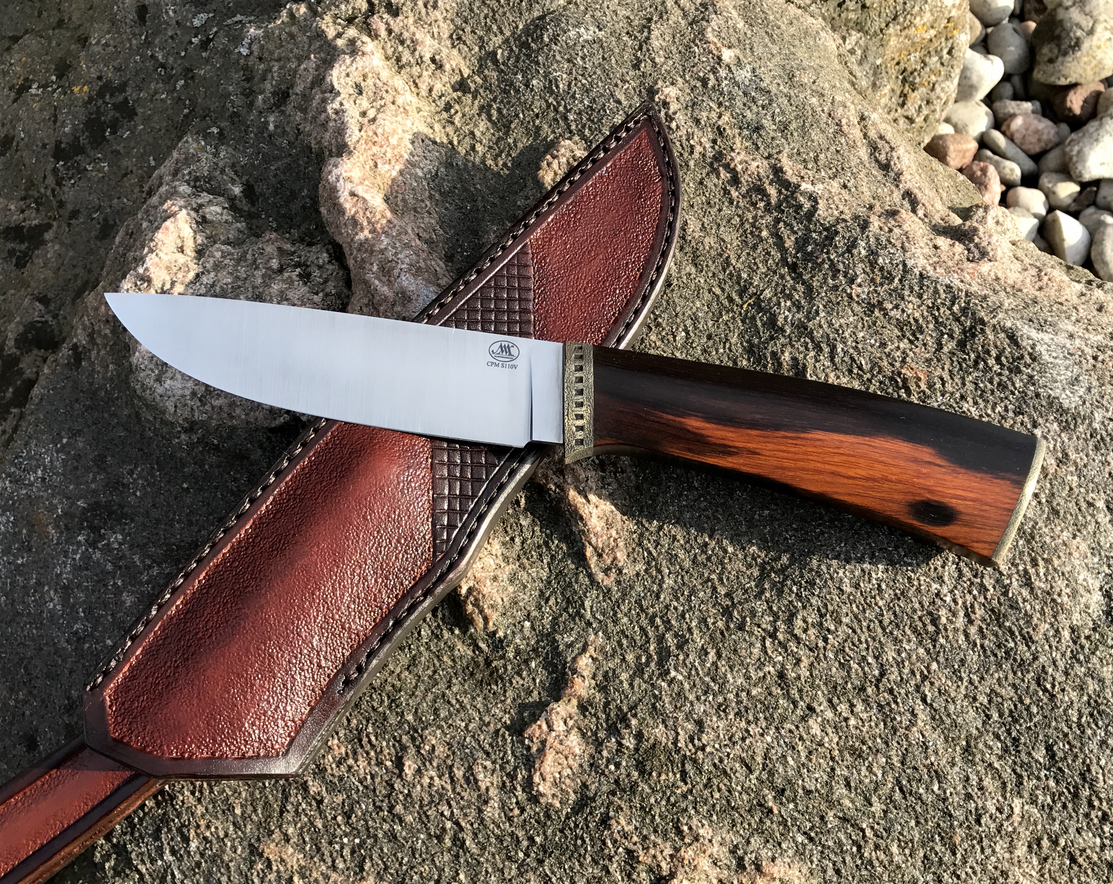

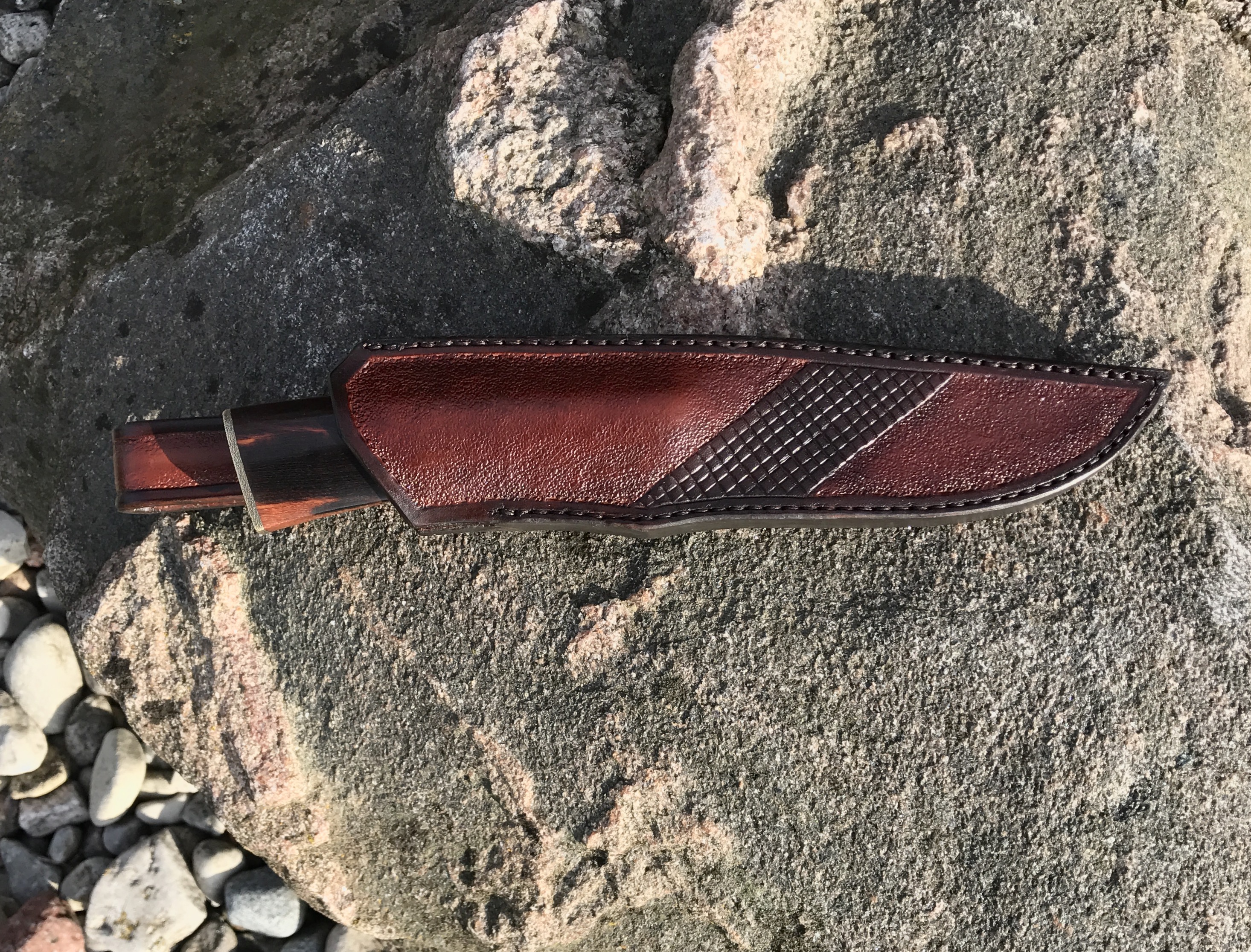

:hi: "aprengiau" draugo pirktą geležtę :D , jau geriau pačiam viską nuo pradžios daryt, tai ten perdaug, tai čia permažai, tai įkotė neten žiūri.... :oops: bet apsiėmei, tai ir padaryk.
Geležtė: CPM S110v, 120x28,5x30 mm, 64 HRC, gamino @mastrernozh.ru;
Rankena: dykuminė olnėja, žalvaris, nerūdeika ir dekoratyvinis varžtas,kiauryminis montažas, nors geležtė buvo gaminta įsodinimui :down: , rankenos ilgis 120 mm;
Dėklas: natūrali oda ir " fiebings" chemija.
Nr.80

Gražu :liuks:

Stilingai "aprengei". :liuks2:

O aš pabumbesiu. Peilio rankenos forma labai primityvi,rankenos apatinės dalies briaunos per aštrios, ant gardos tie kvadratukai kam, purvui kauptis? Dėklas su peiliu labai disonuoja spalviniu atžvilgiu.Šiaip labai primena Leo peilį nr. 43(formos prasme).
