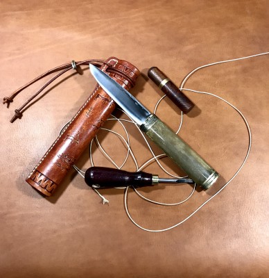

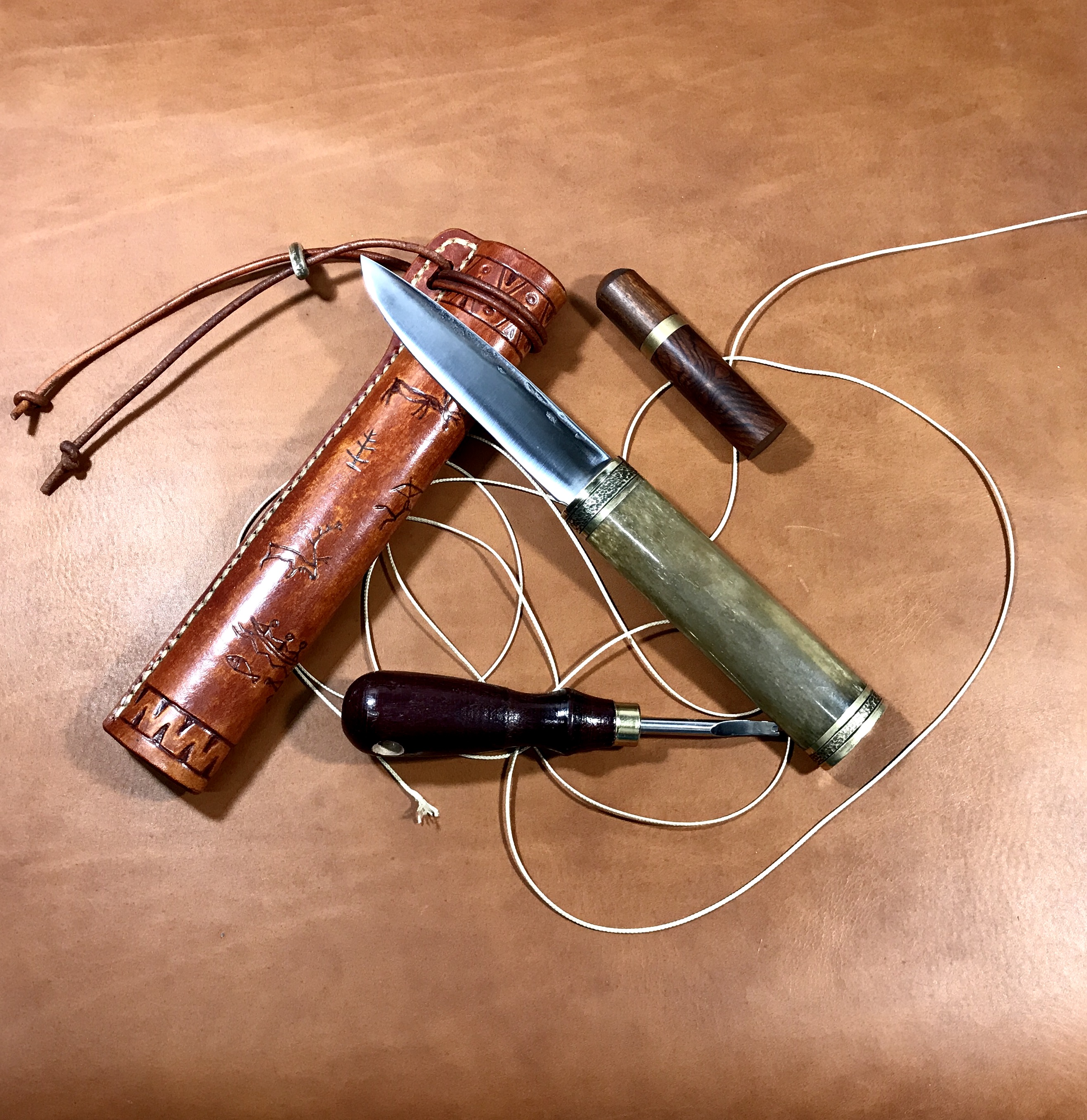

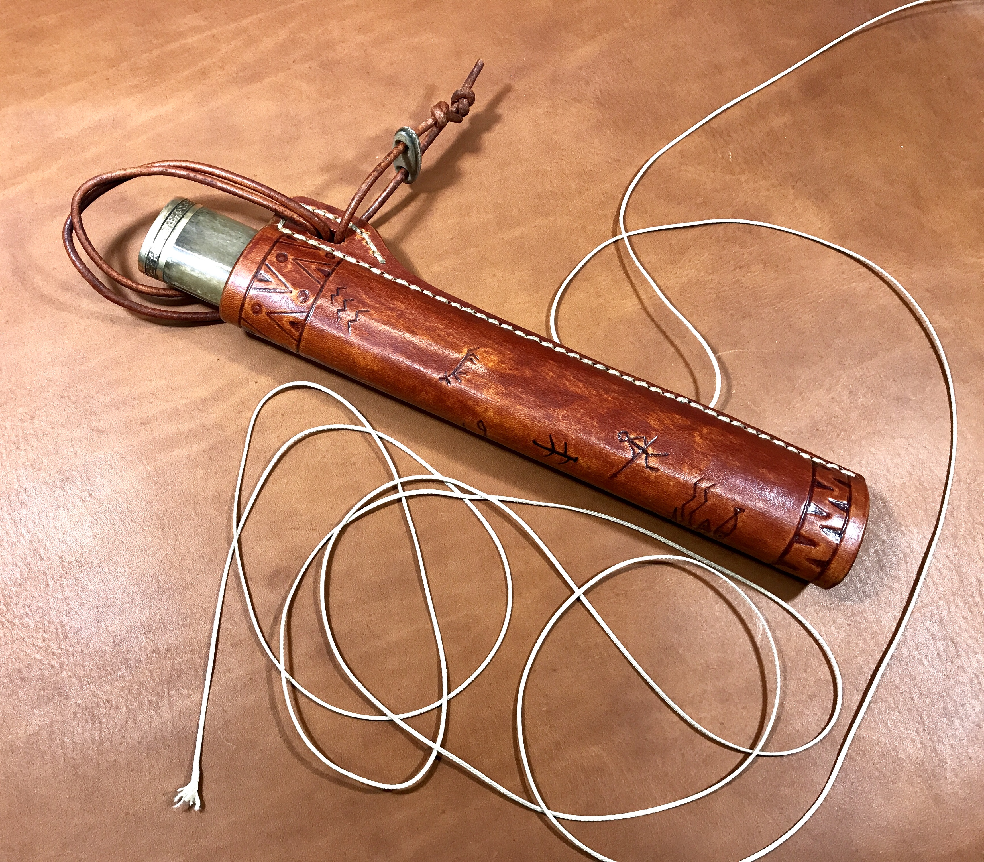

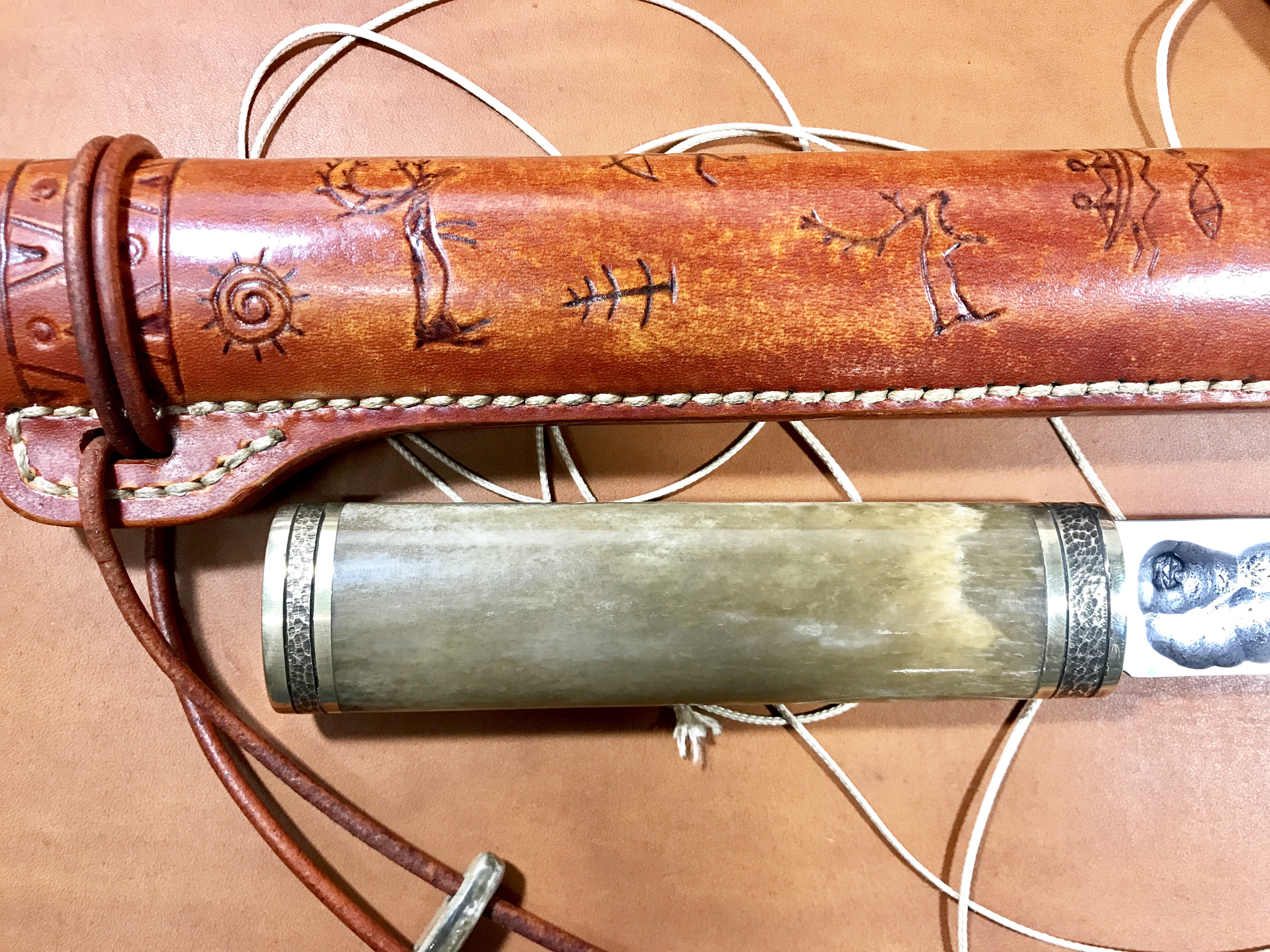

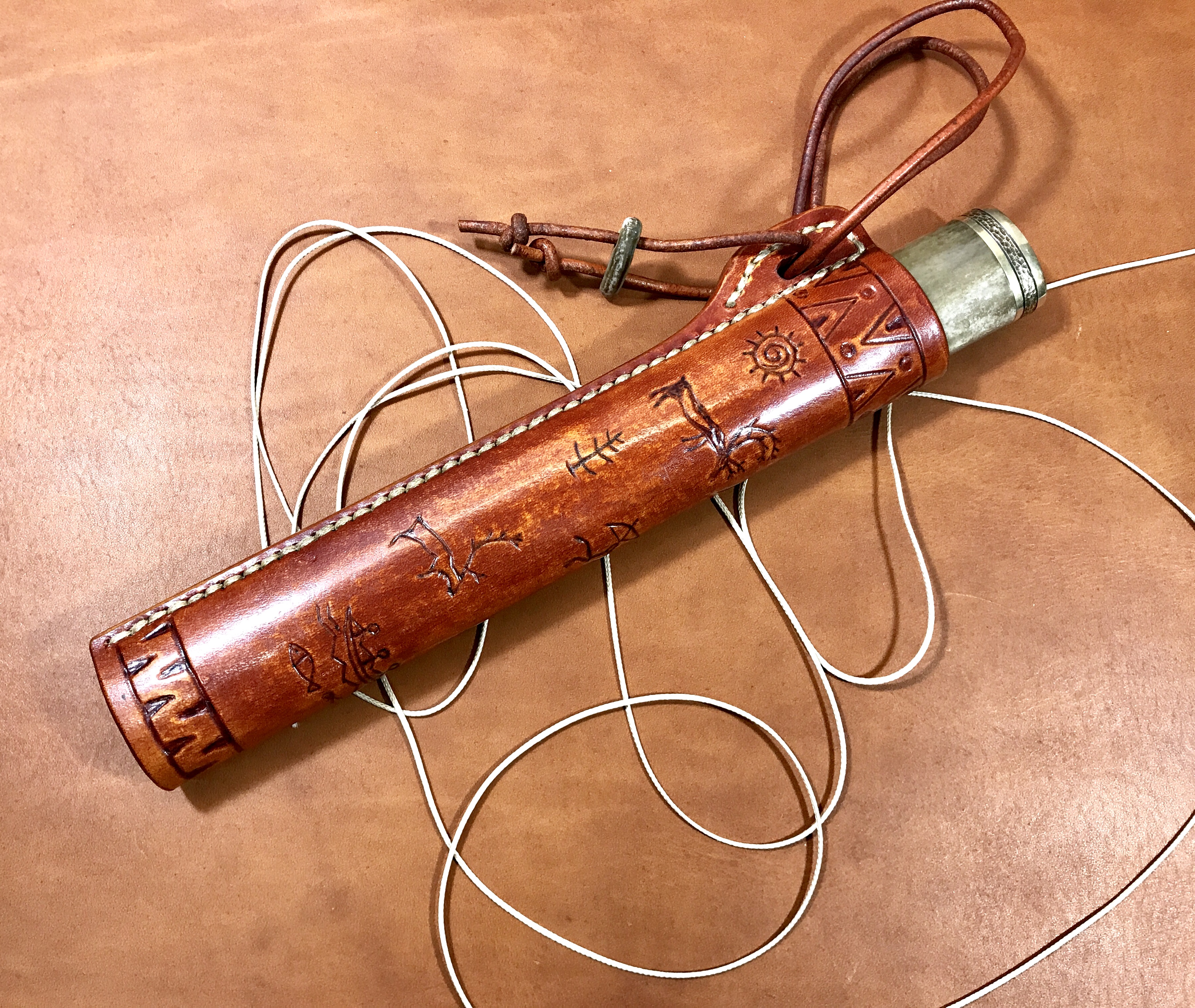

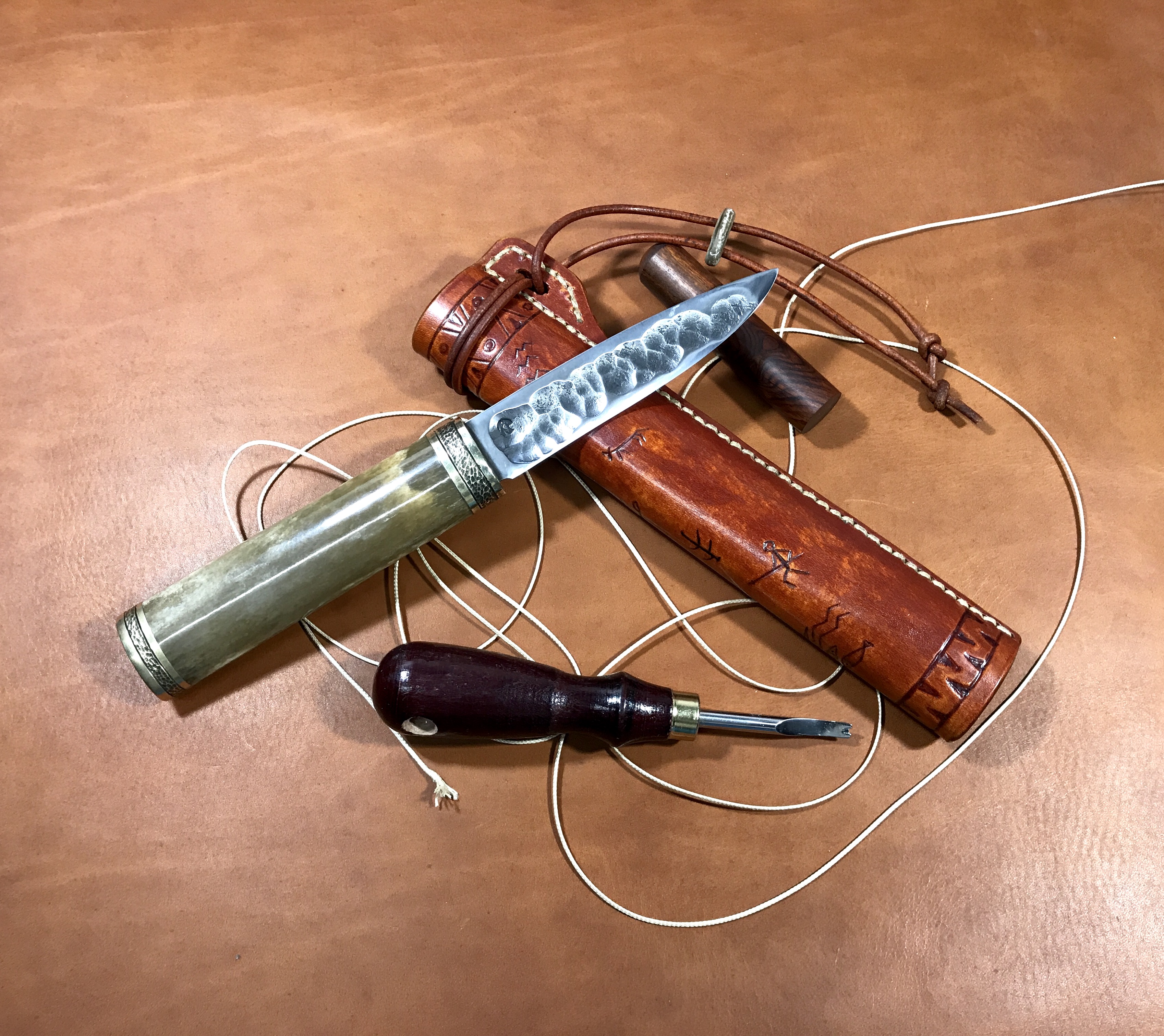

:hi Toliau tęsiami eksperimentai su briedžio kaulais. "Aprengiau" Kęstučio kaltą jakuto geležtę:
Geležtė ШХ15, 110х25х3,7;
Kotas- @Leo stabilizuotas briedžio kaulas ir žalvaris, įkotė įleista 85 mm, koto ilgis 120 mm, kaulas realiai yra rusvai kakavinis, nuotraukose man kažkoks žalsvas atrudo... :/ gal jau man vaidenasi po šitiekos švenčių...
Deklas- natūralaus raugimo oda
Nr.78
IMG_6939.JPG [ 1.65 MiB | Peržiūrėta 5719 kartus(ų) ]
IMG_6940.JPG [ 2.39 MiB | Peržiūrėta 5719 kartus(ų) ]
IMG_6941.JPG [ 2.96 MiB | Peržiūrėta 5719 kartus(ų) ]
IMG_6942.JPG [ 3.2 MiB | Peržiūrėta 5719 kartus(ų) ]
IMG_6943.JPG [ 3.17 MiB | Peržiūrėta 5719 kartus(ų) ]

StandartinėParašytas: 2020-01-07- 0:23
Pranešimai: 336
Tikrai įdomus efektas su spalva. Pabandyk dienos šviesoje.
StandartinėParašytas: 2020-01-07- 1:02
Darius_D rašė:
Tai kad jau neturiu :)
Bet dėklas tai "nepažaliavo" :/ :D
StandartinėParašytas: 2020-01-07- 13:36
Pranešimai: 515
Puiku.
StandartinėParašytas: 2020-01-07- 14:13
Labai patinka makštis ir motyvai ant jos. Pats jakutas ledas tačiau įdomu kaip gyvai ta rankena atrodo.
O kas ten per medinis "cigaras" šone?
StandartinėParašytas: 2020-01-07- 15:20
:liuks2: :liuks2: Ką čia ir bepasakysi. Gražu. :hat:
StandartinėParašytas: 2020-01-07- 15:21
PauliusJ rašė:
Na, rankena taip ir atrodo, tik atspalvis šiek tiek rudesnis, deja jau neturiu šito peilio.
O tas "cigaras", tai dėžutė adatoms :D
StandartinėParašytas: 2020-01-07- 17:21
Nerukau rašė:
Hmmm... o panašu į lūpdažį. ;)
StandartinėParašytas: 2020-01-07- 21:42
Pranešimai: 336
O kotą gryna derva užpildei, ar su kokiu nors pluoštu?

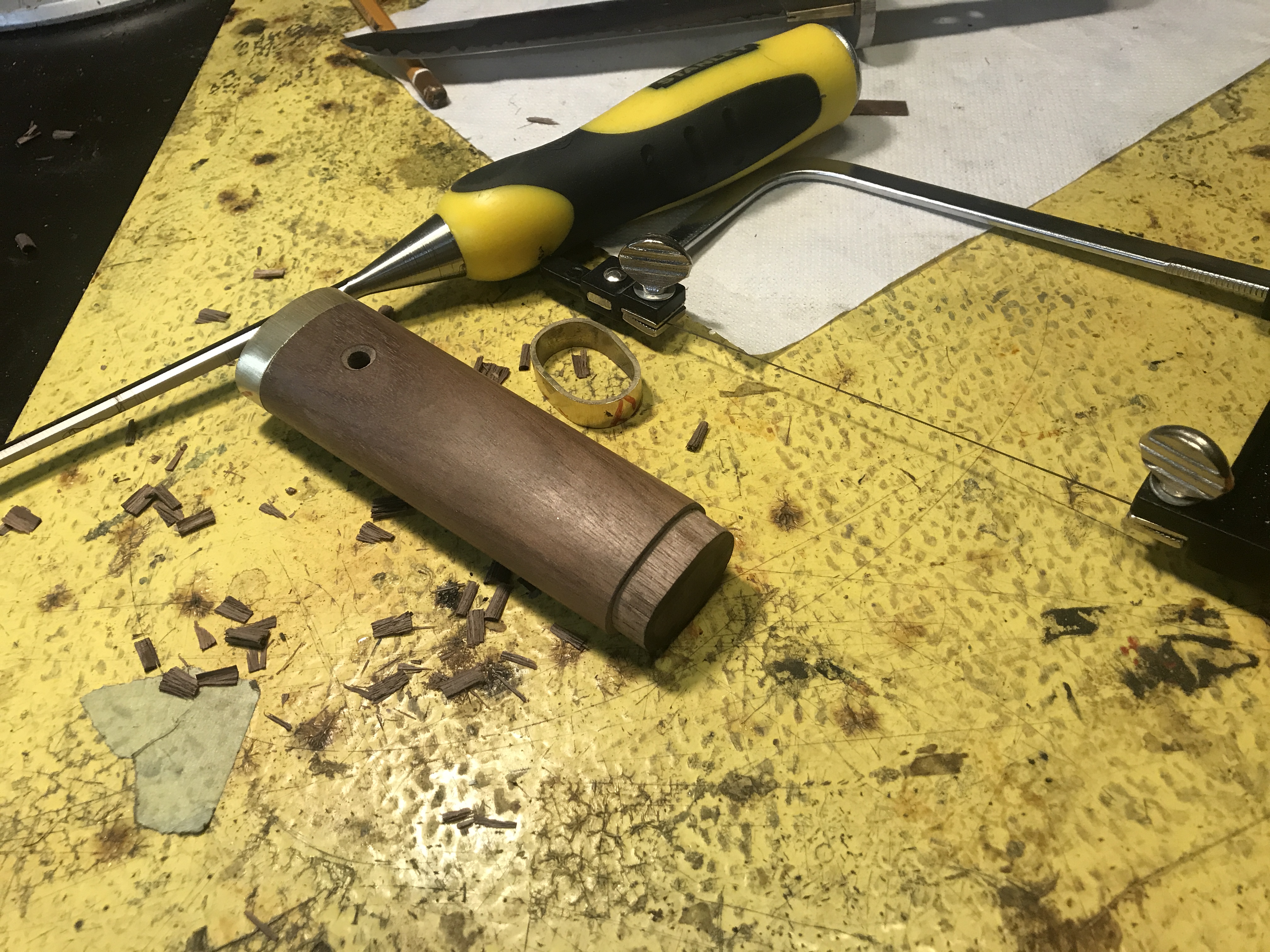

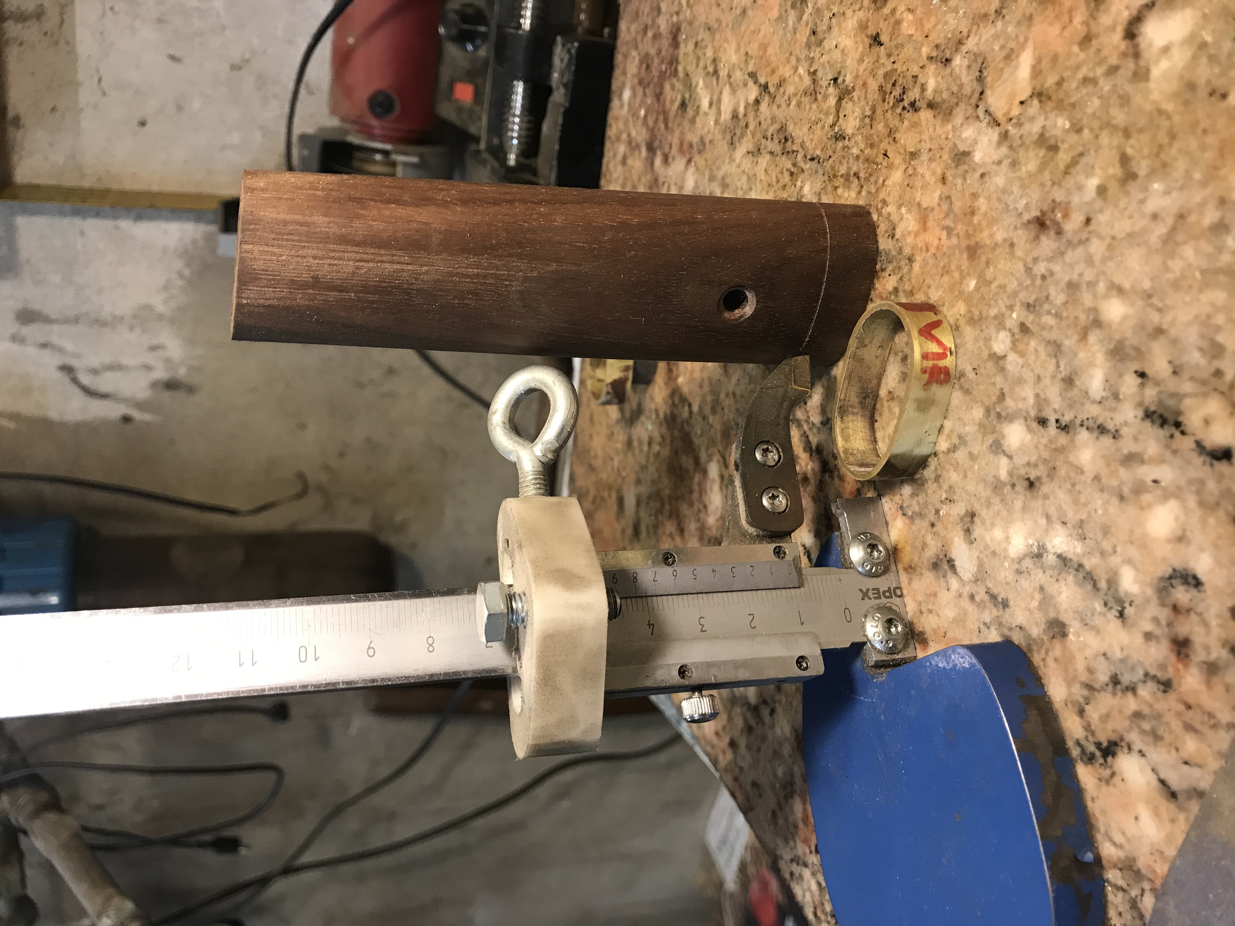

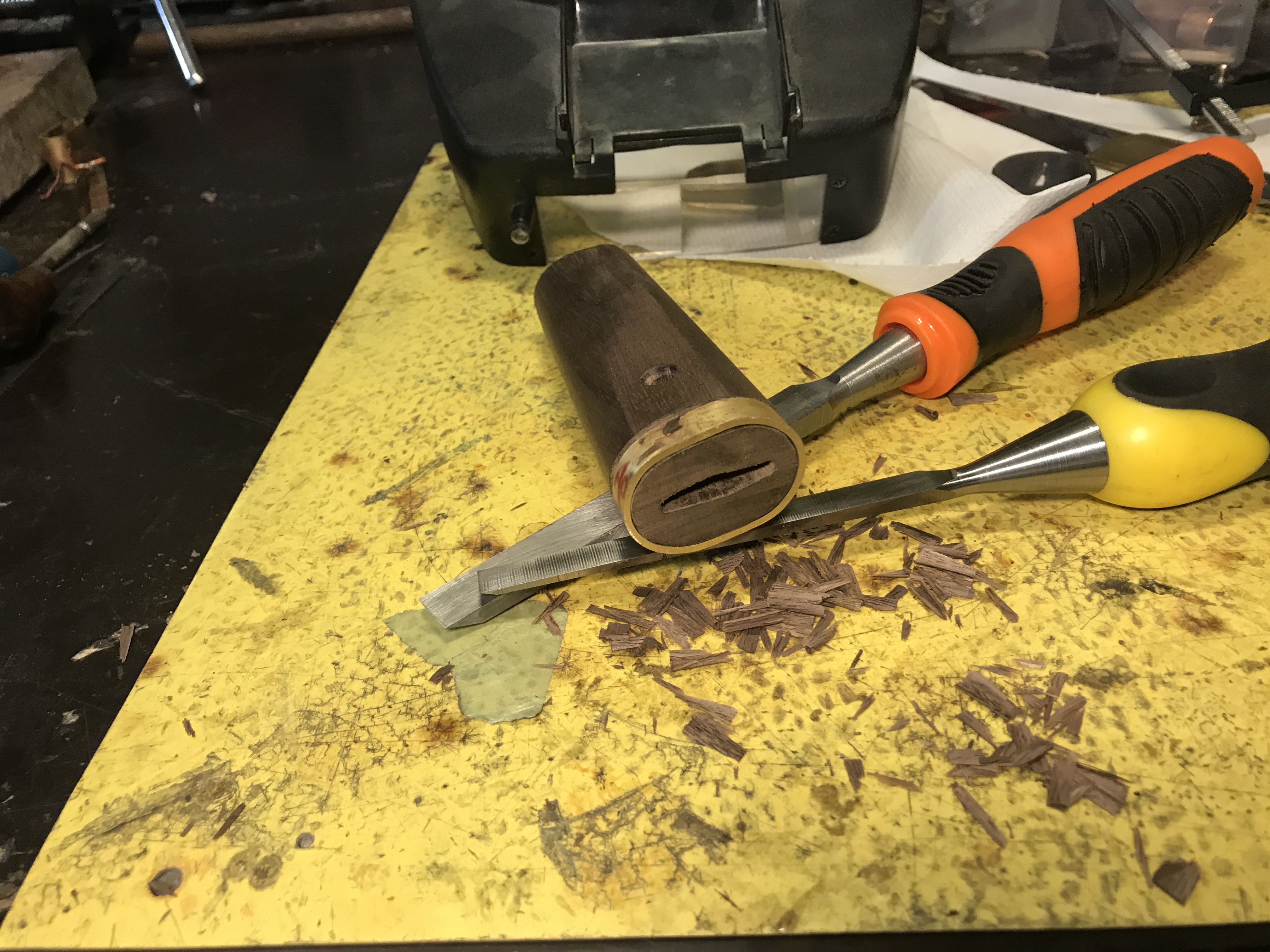

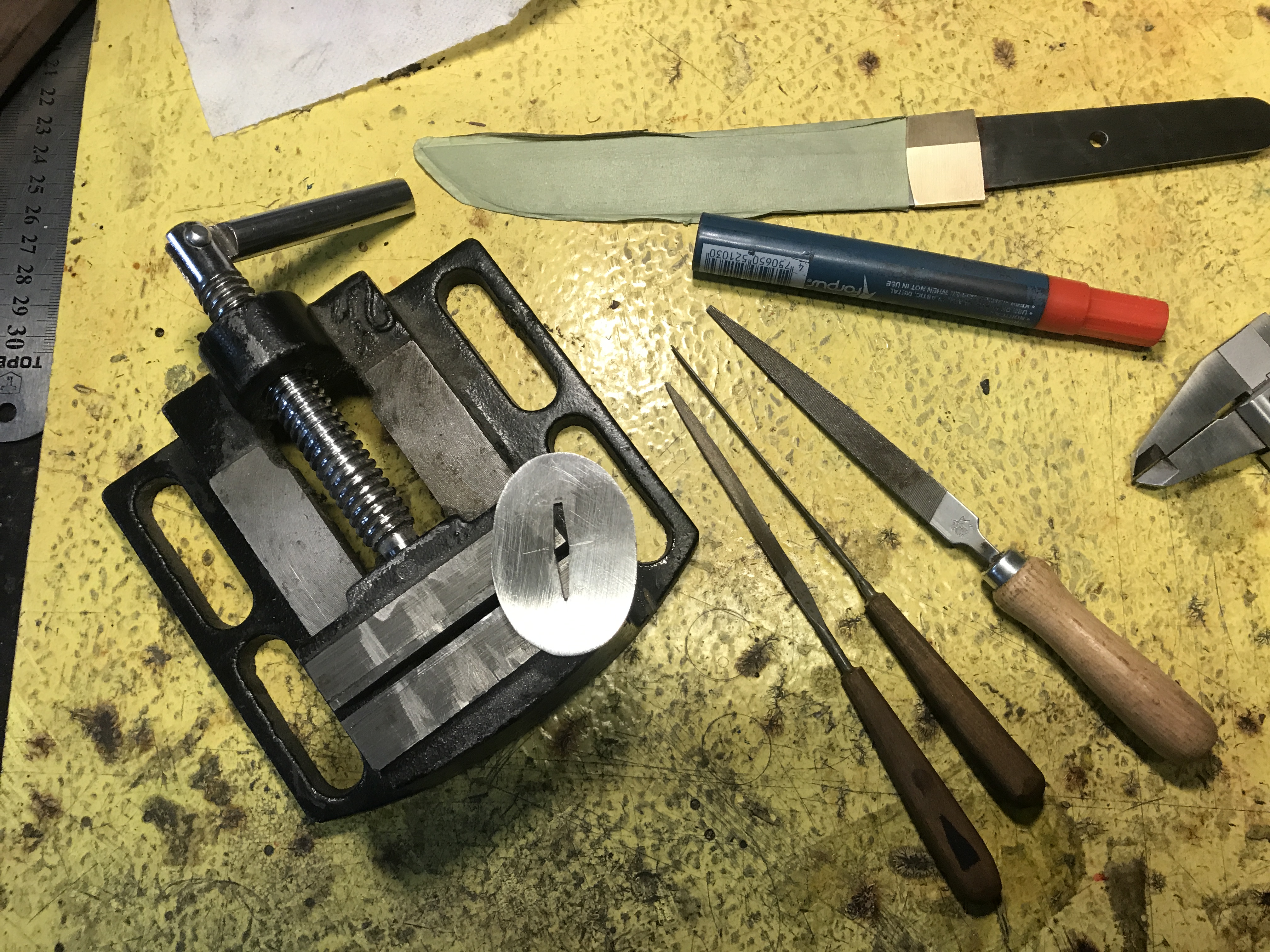

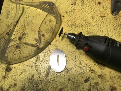

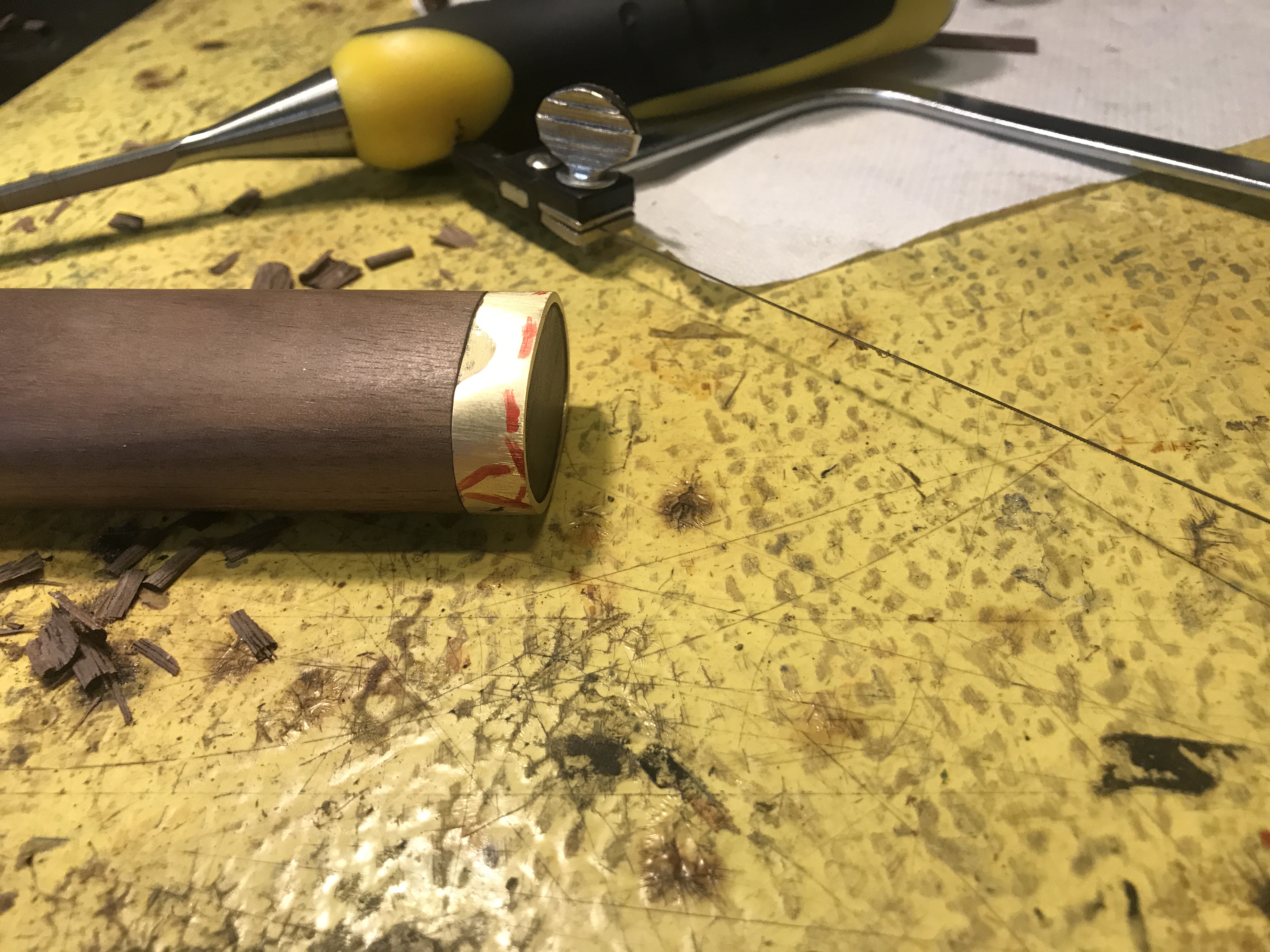

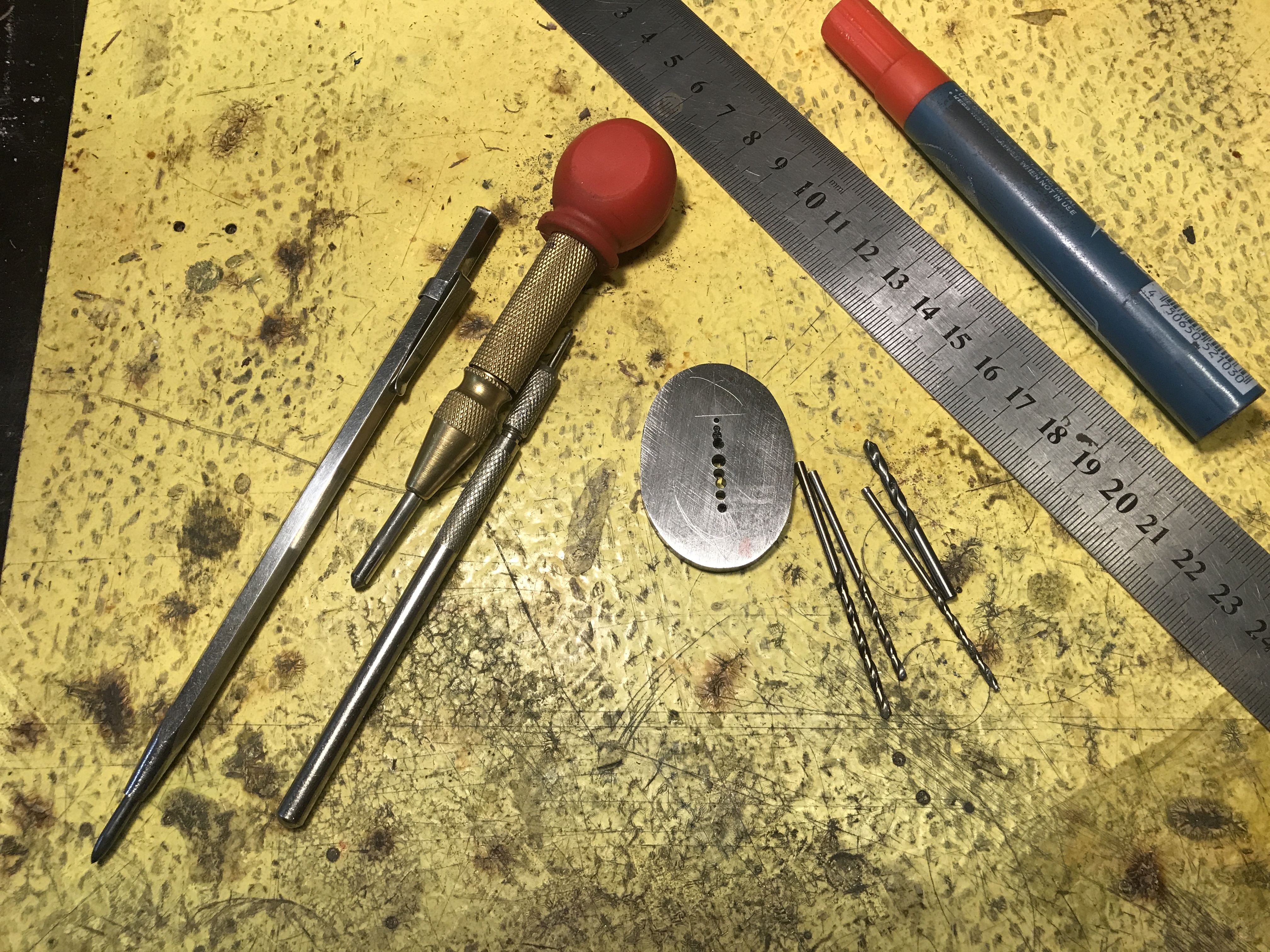

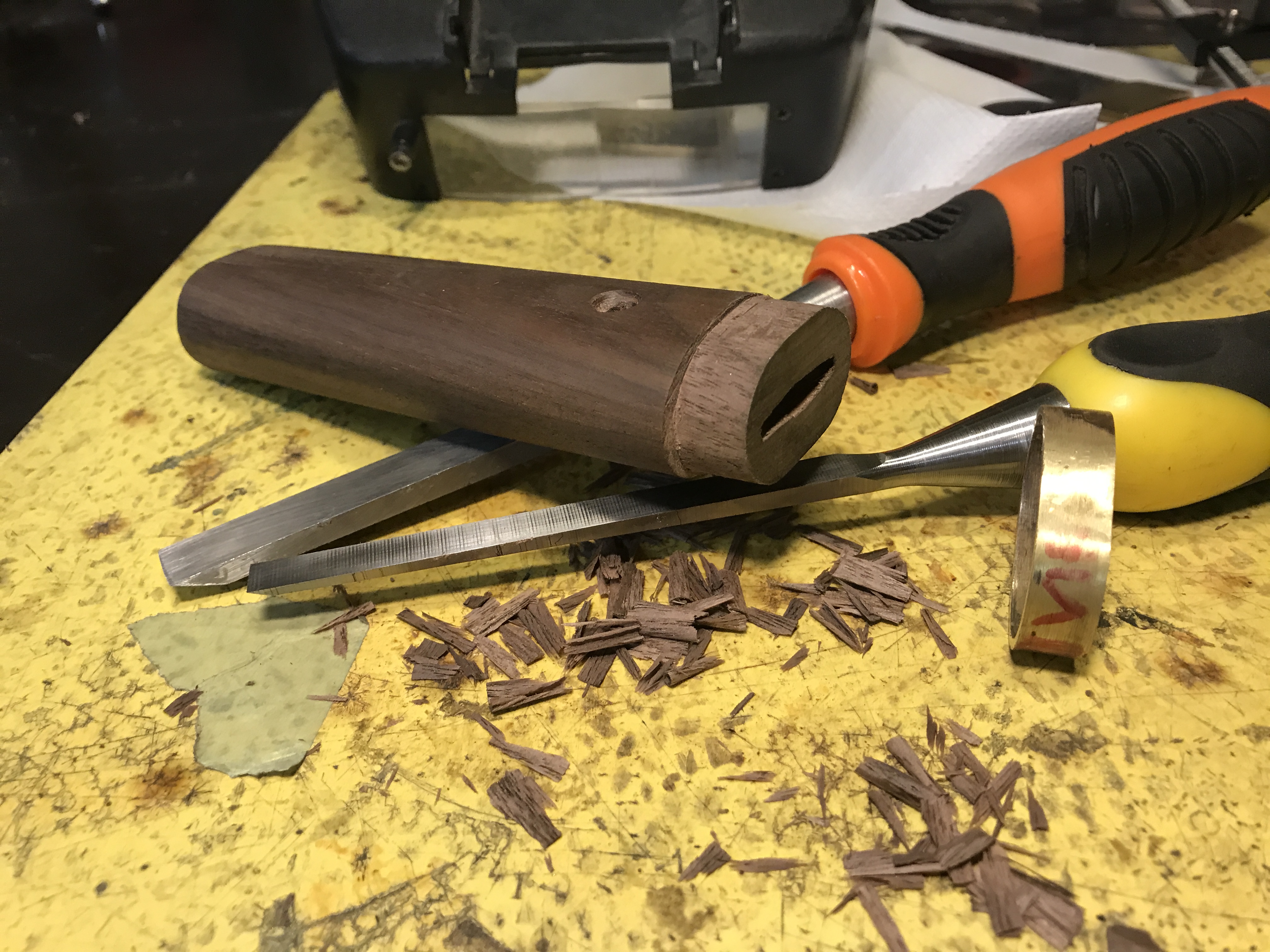

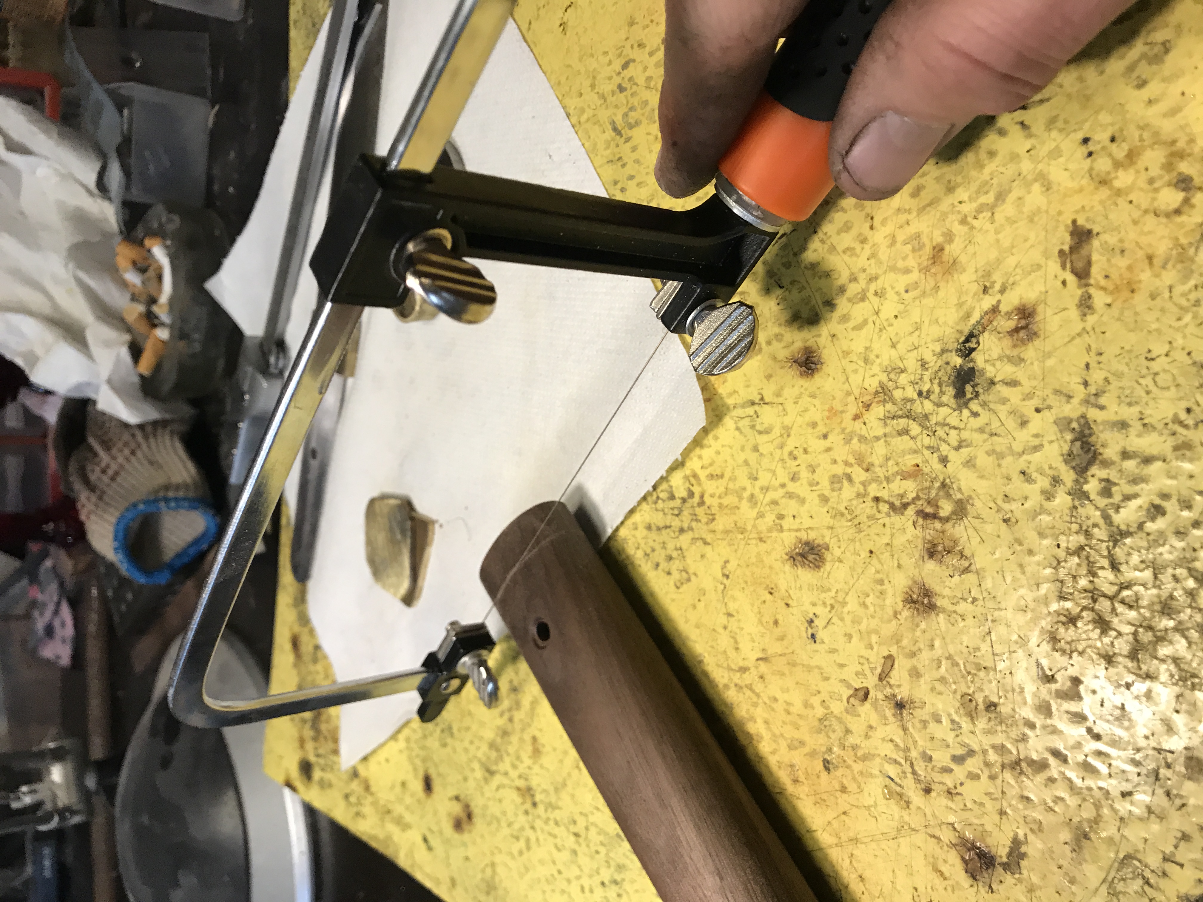

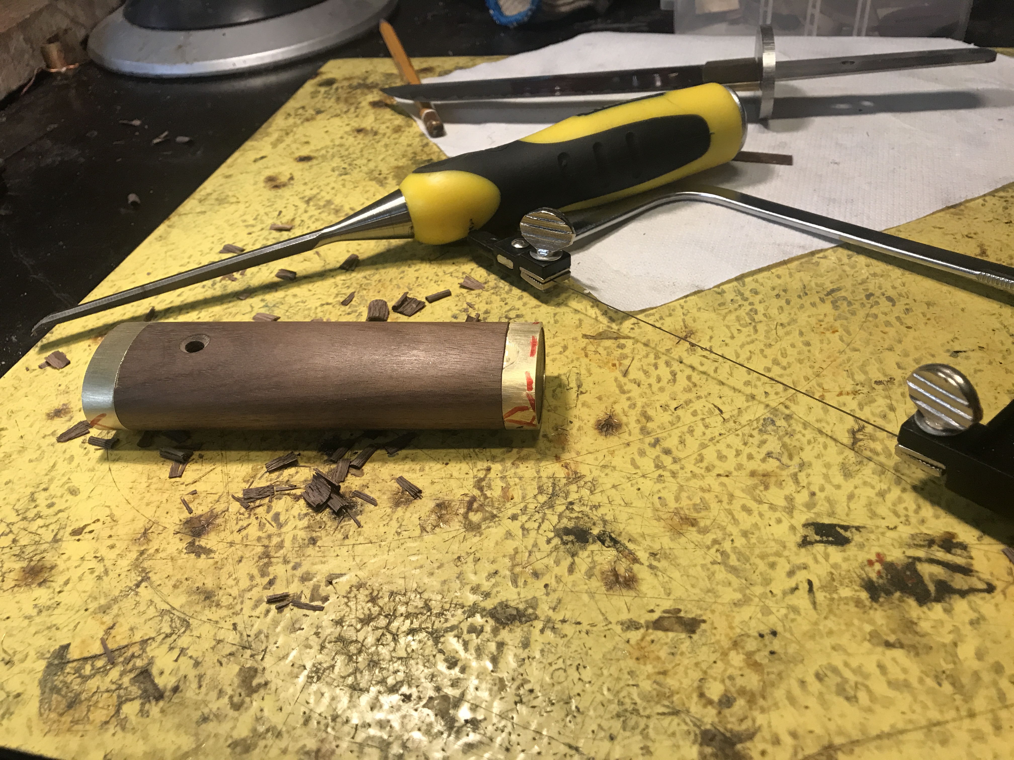

:hi: Dar keletas gamybos proceso nuotraukų
IMG_6736.JPG [ 3.94 MiB | Peržiūrėta 5606 kartus(ų) ]
IMG_6737.JPG [ 2.87 MiB | Peržiūrėta 5606 kartus(ų) ]
IMG_6738.JPG [ 1.38 MiB | Peržiūrėta 5606 kartus(ų) ]
IMG_6739.JPG [ 1.75 MiB | Peržiūrėta 5606 kartus(ų) ]
IMG_6740.JPG [ 3.07 MiB | Peržiūrėta 5606 kartus(ų) ]

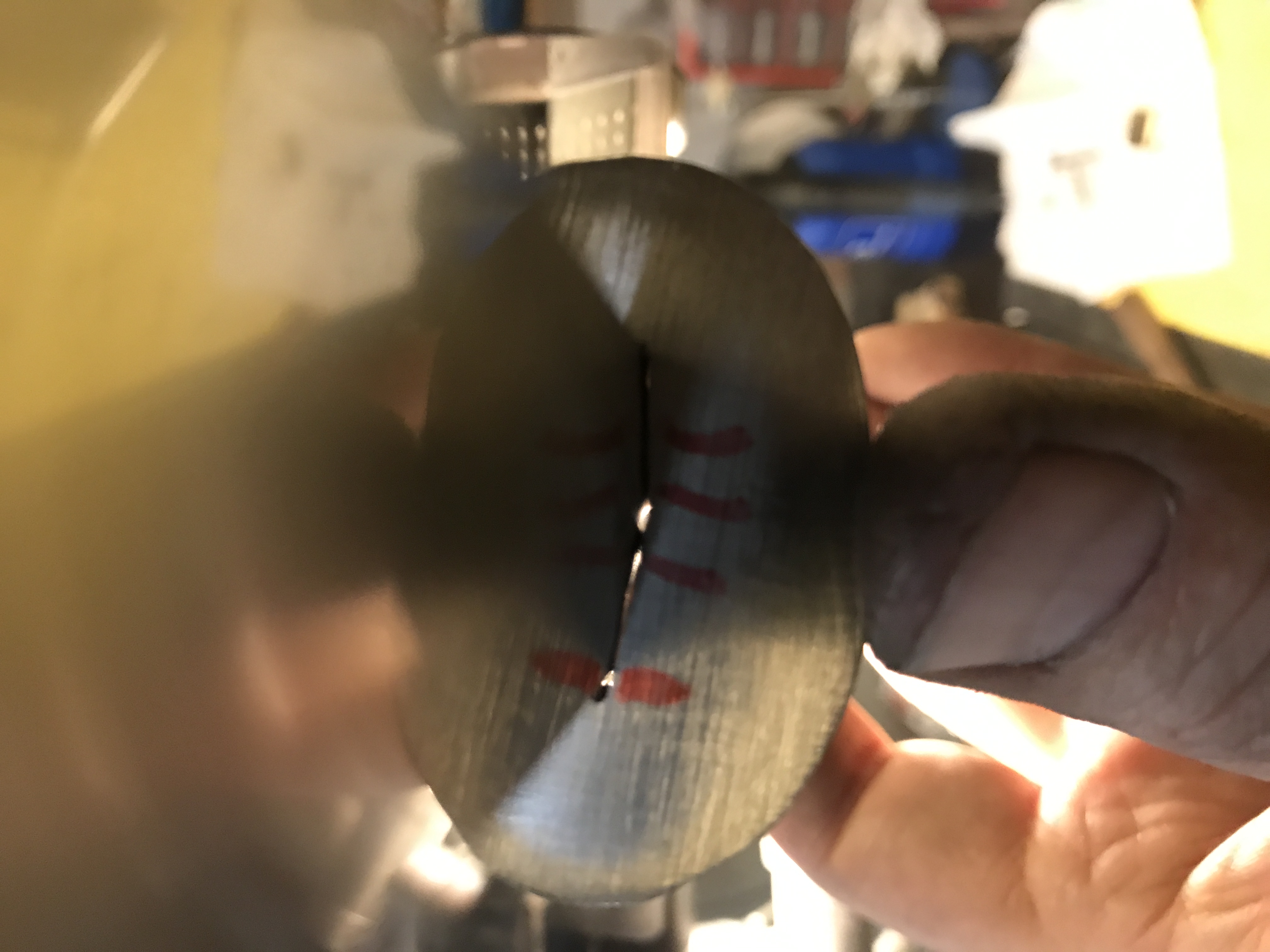

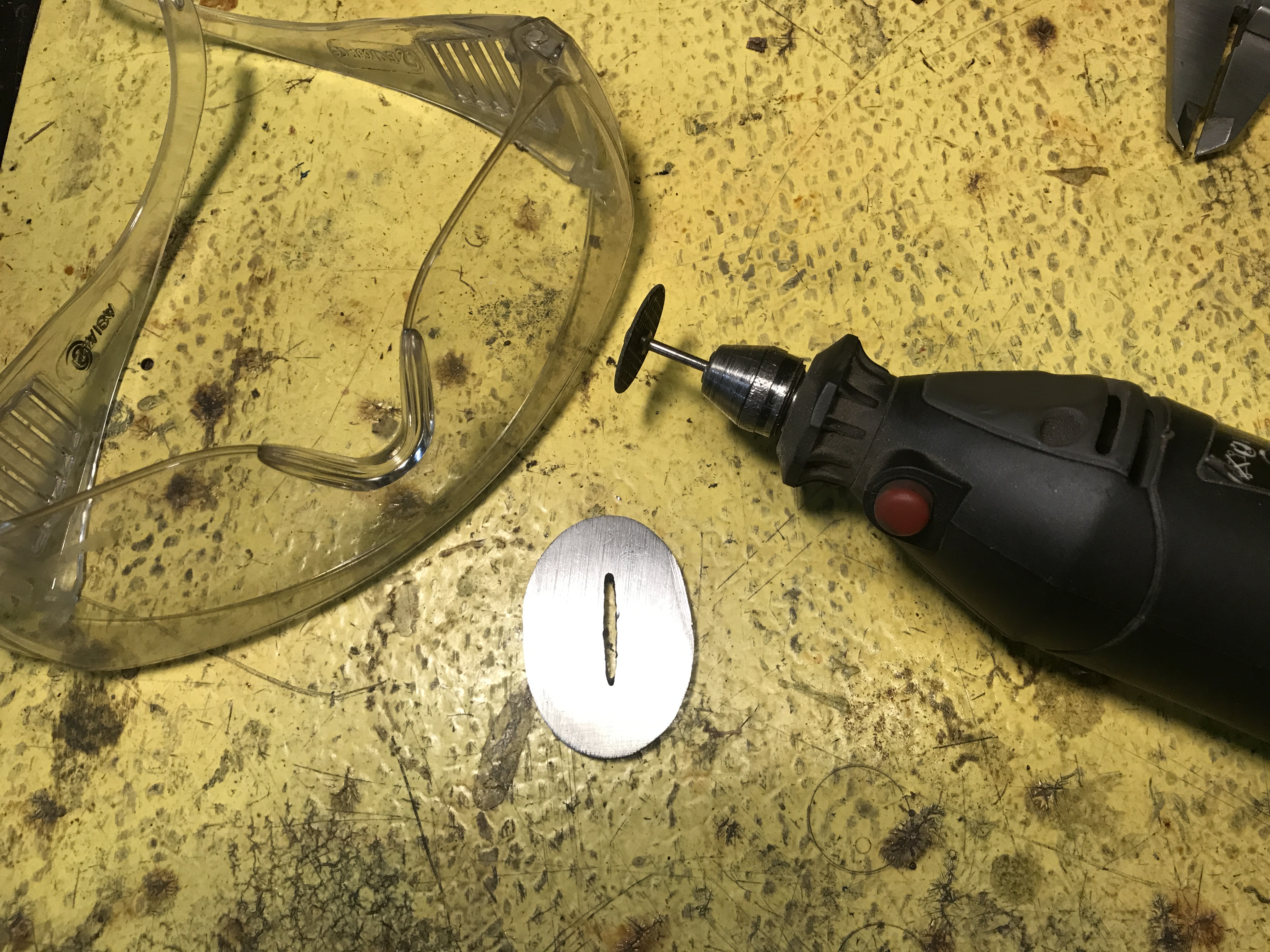

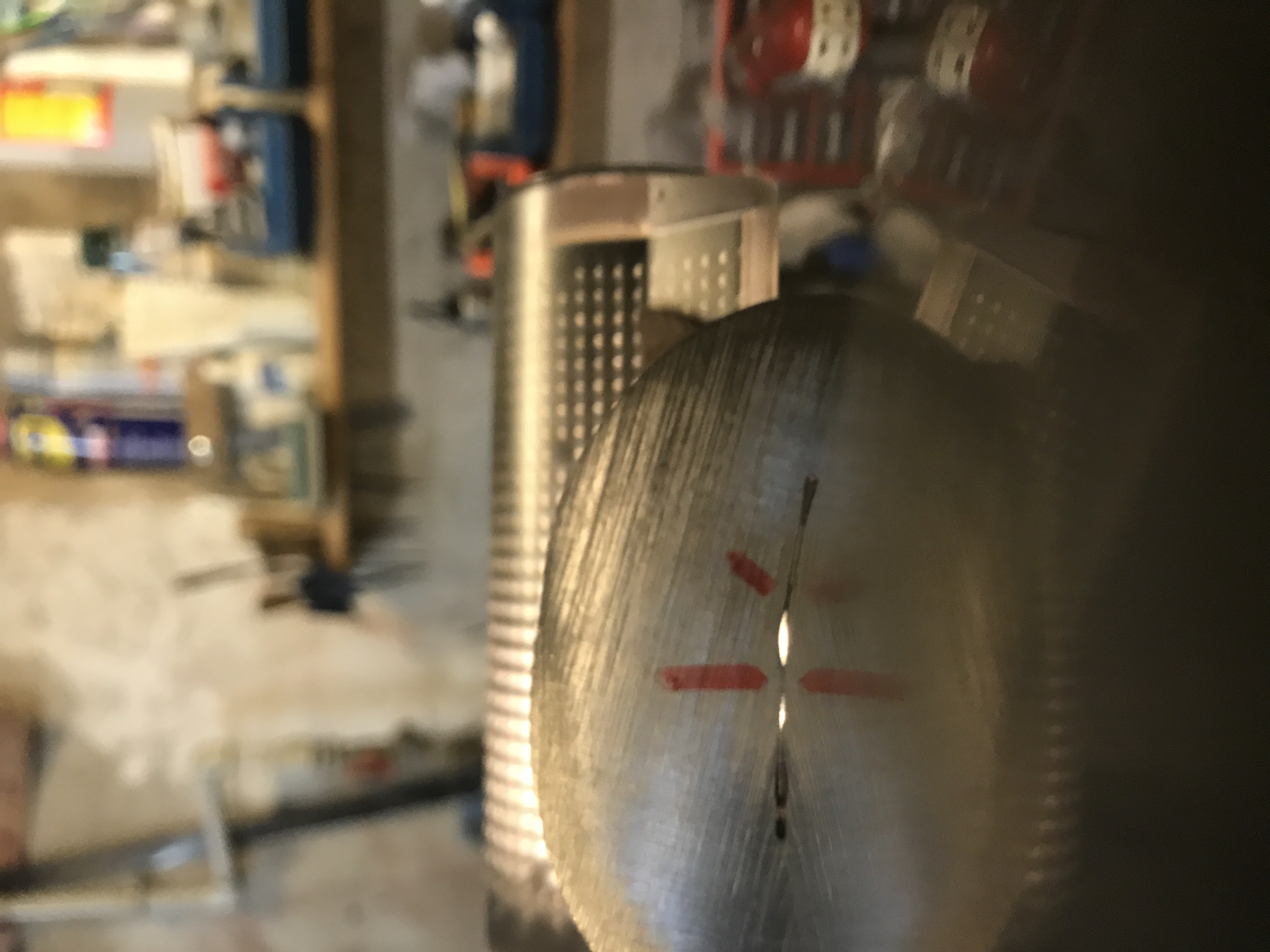

StandartinėParašytas: 2020-01-07- 22:12
IMG_6755.JPG [ 2.09 MiB | Peržiūrėta 5599 kartus(ų) ]
IMG_6756.JPG [ 2.39 MiB | Peržiūrėta 5599 kartus(ų) ]
IMG_6757.JPG [ 2.28 MiB | Peržiūrėta 5599 kartus(ų) ]
IMG_6758.JPG [ 2.43 MiB | Peržiūrėta 5599 kartus(ų) ]
IMG_6760.JPG [ 2.82 MiB | Peržiūrėta 5599 kartus(ų) ]
IMG_6761.JPG [ 2.32 MiB | Peržiūrėta 5599 kartus(ų) ]
IMG_6762.JPG [ 2.66 MiB | Peržiūrėta 5599 kartus(ų) ]
