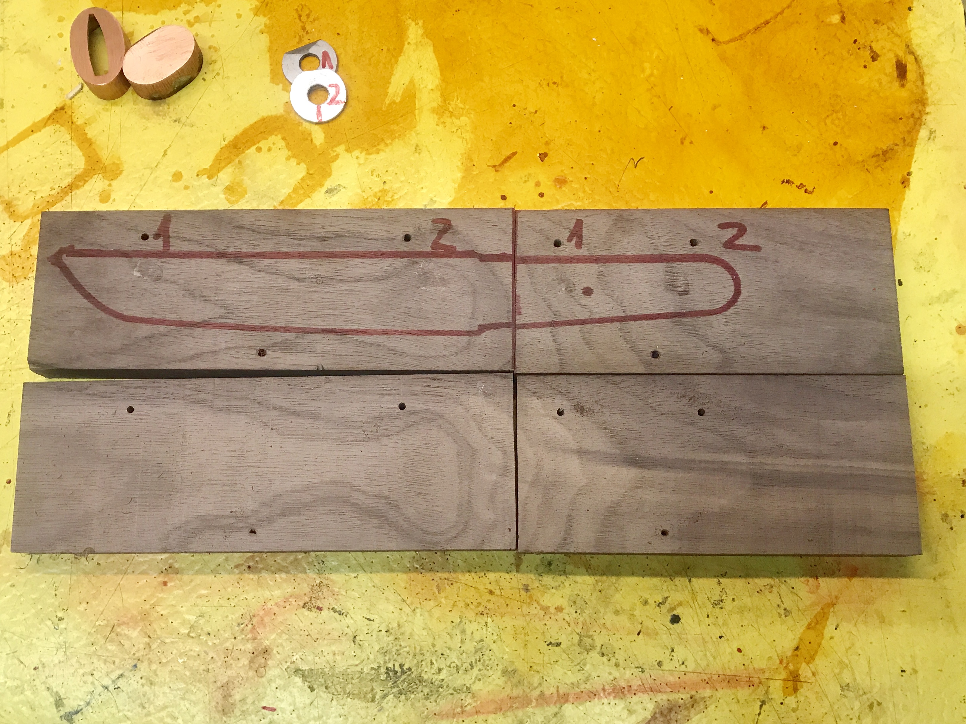

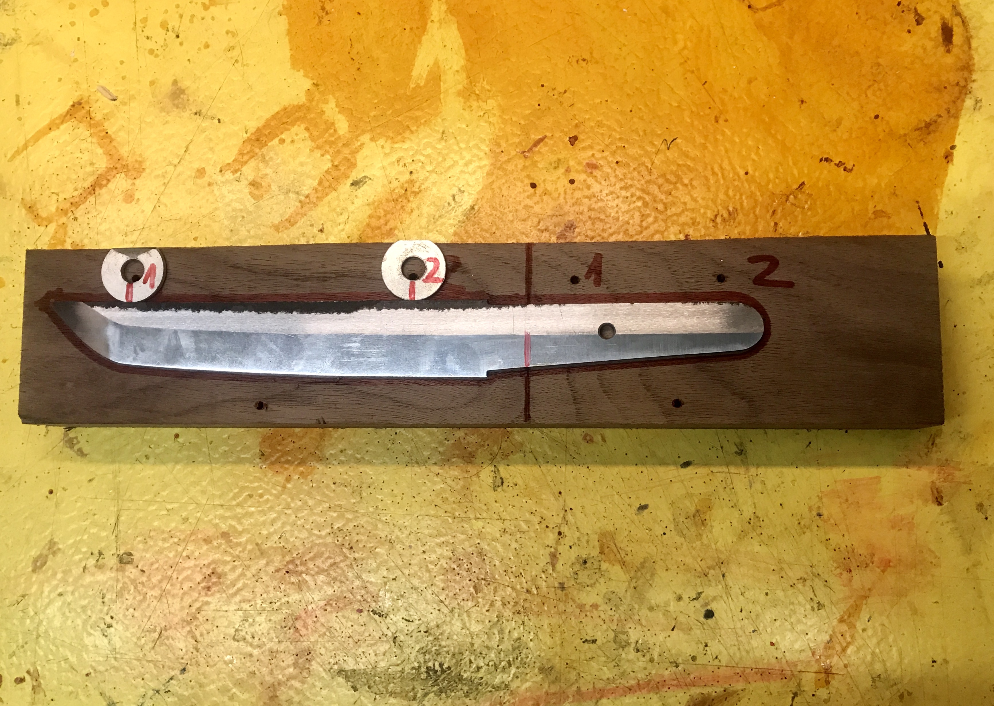

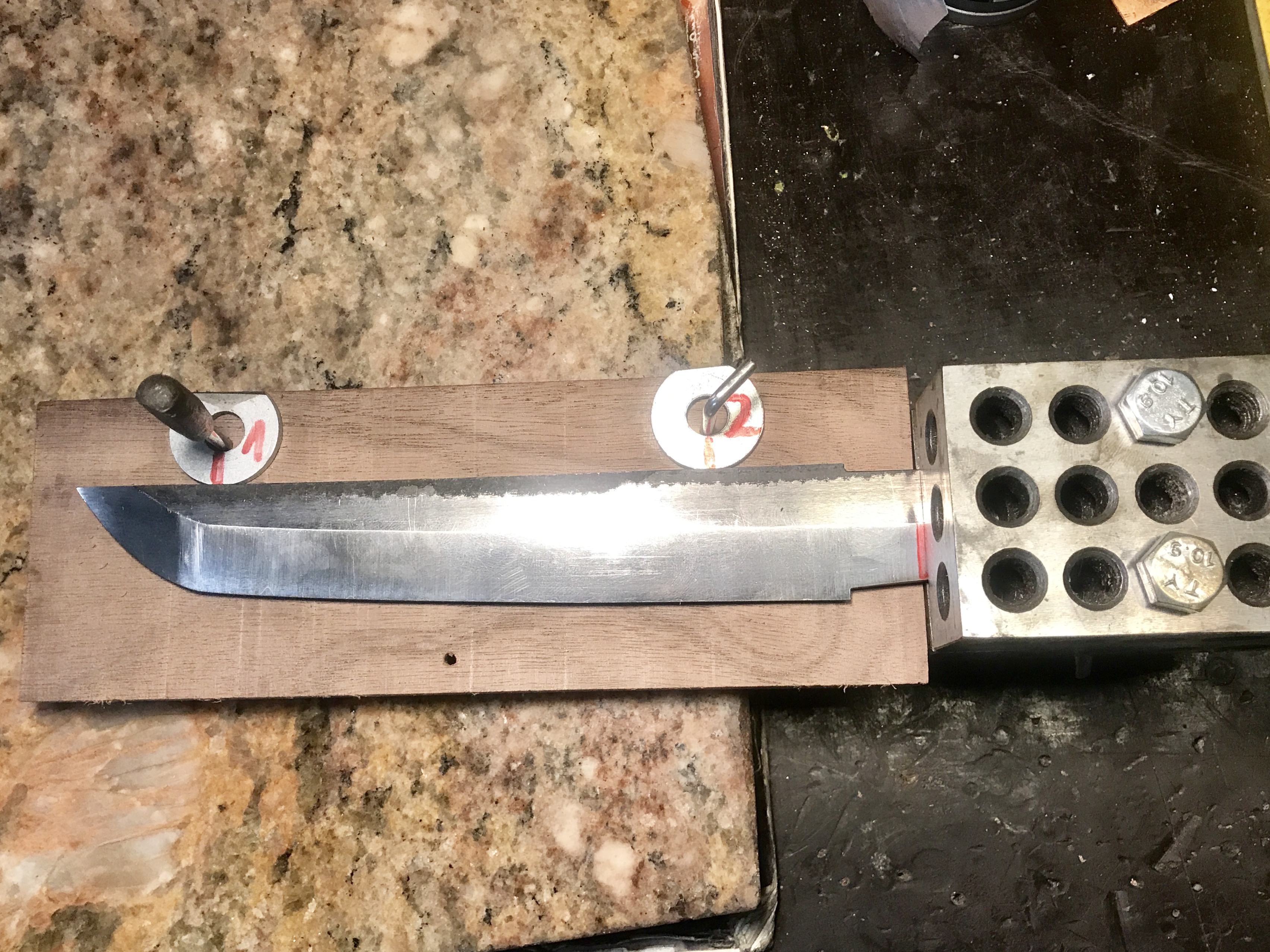

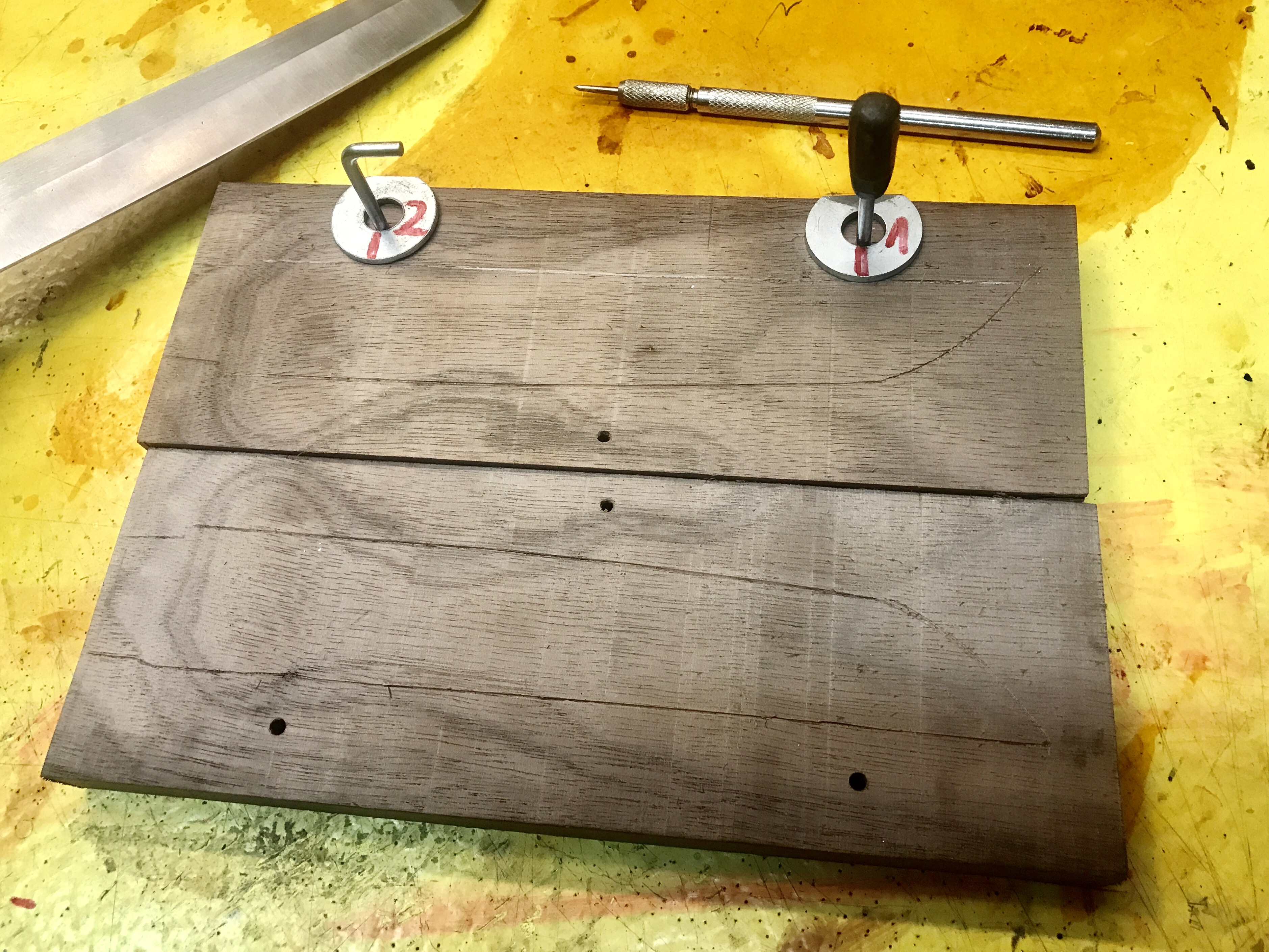

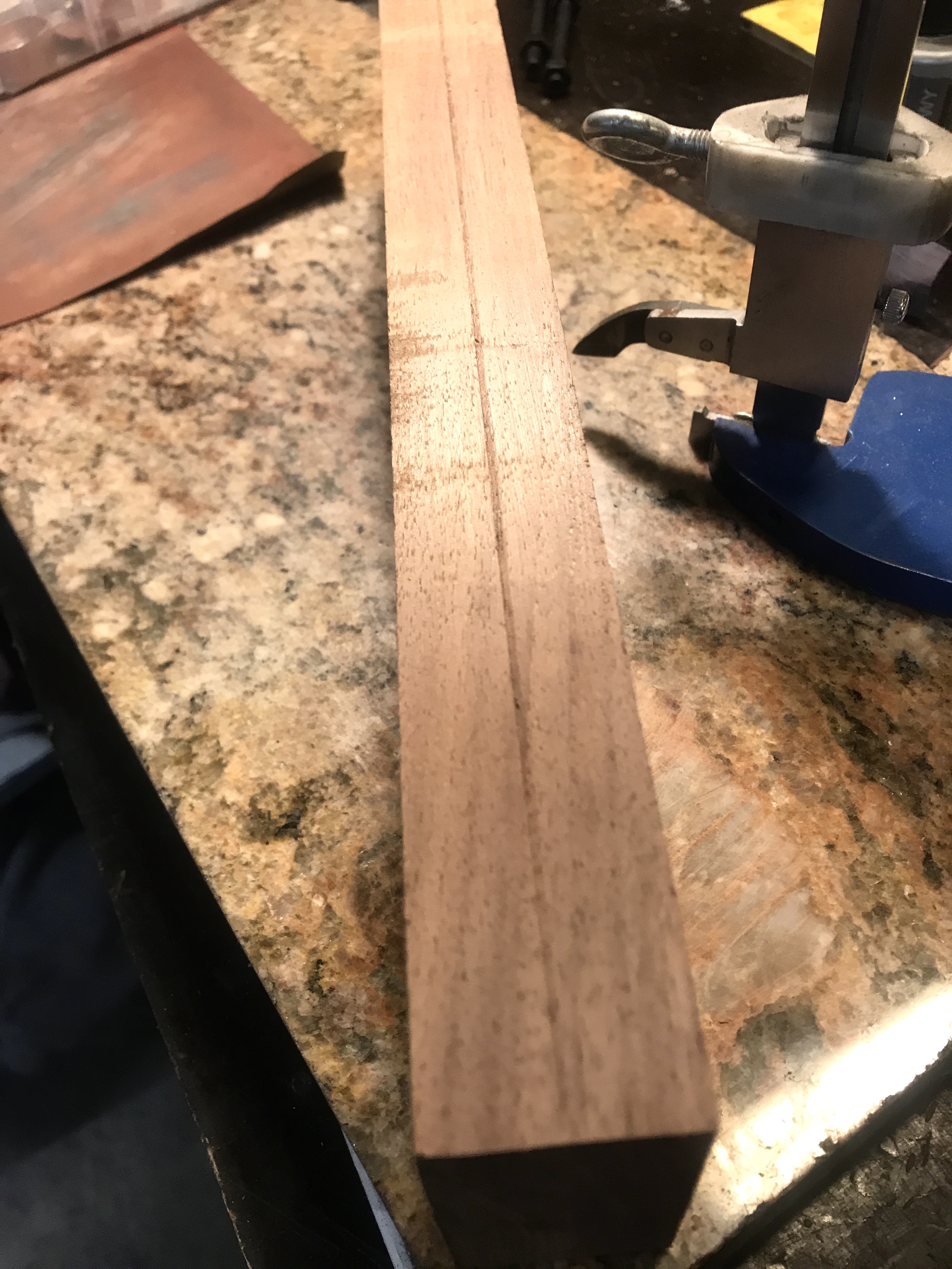

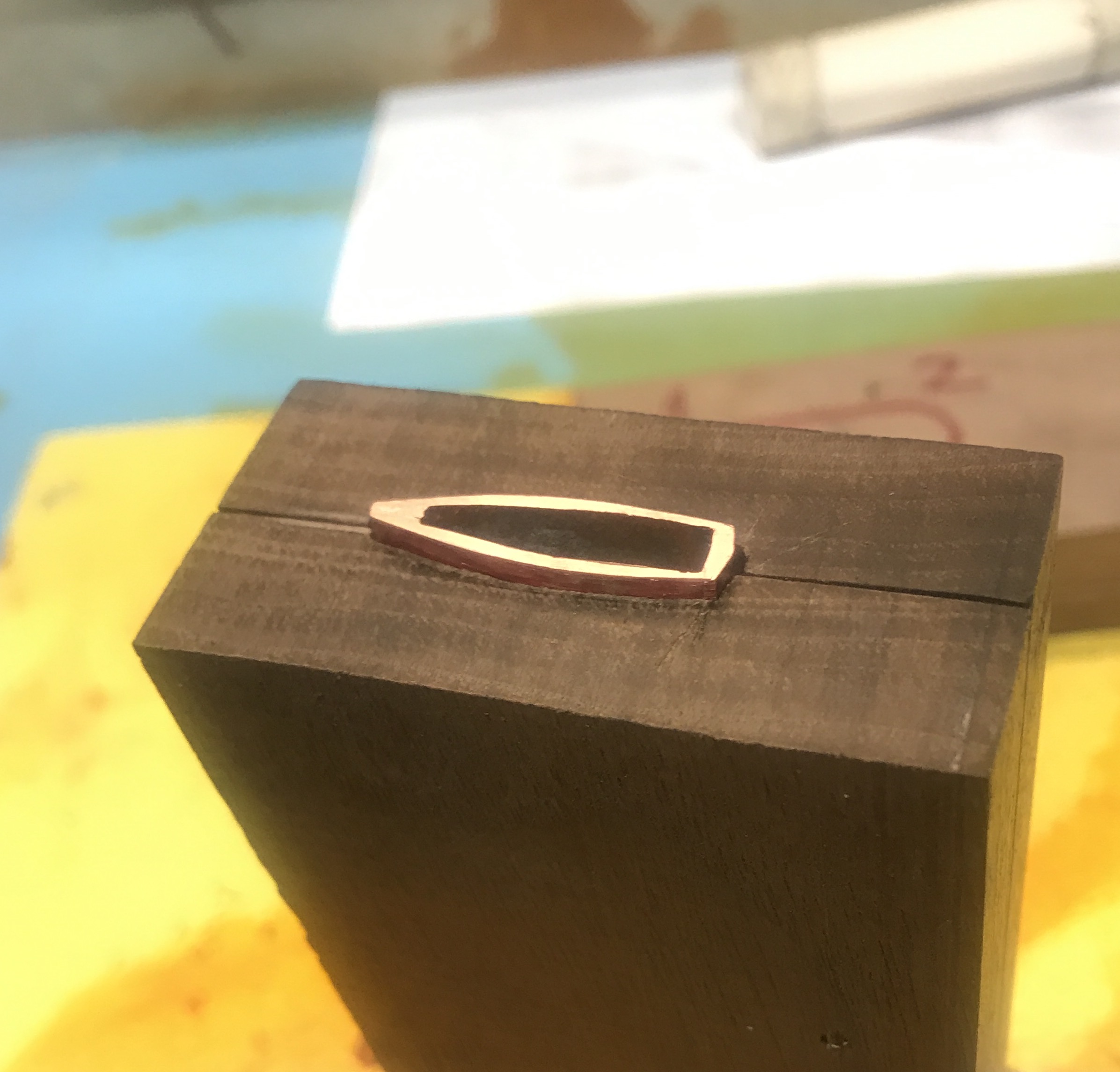

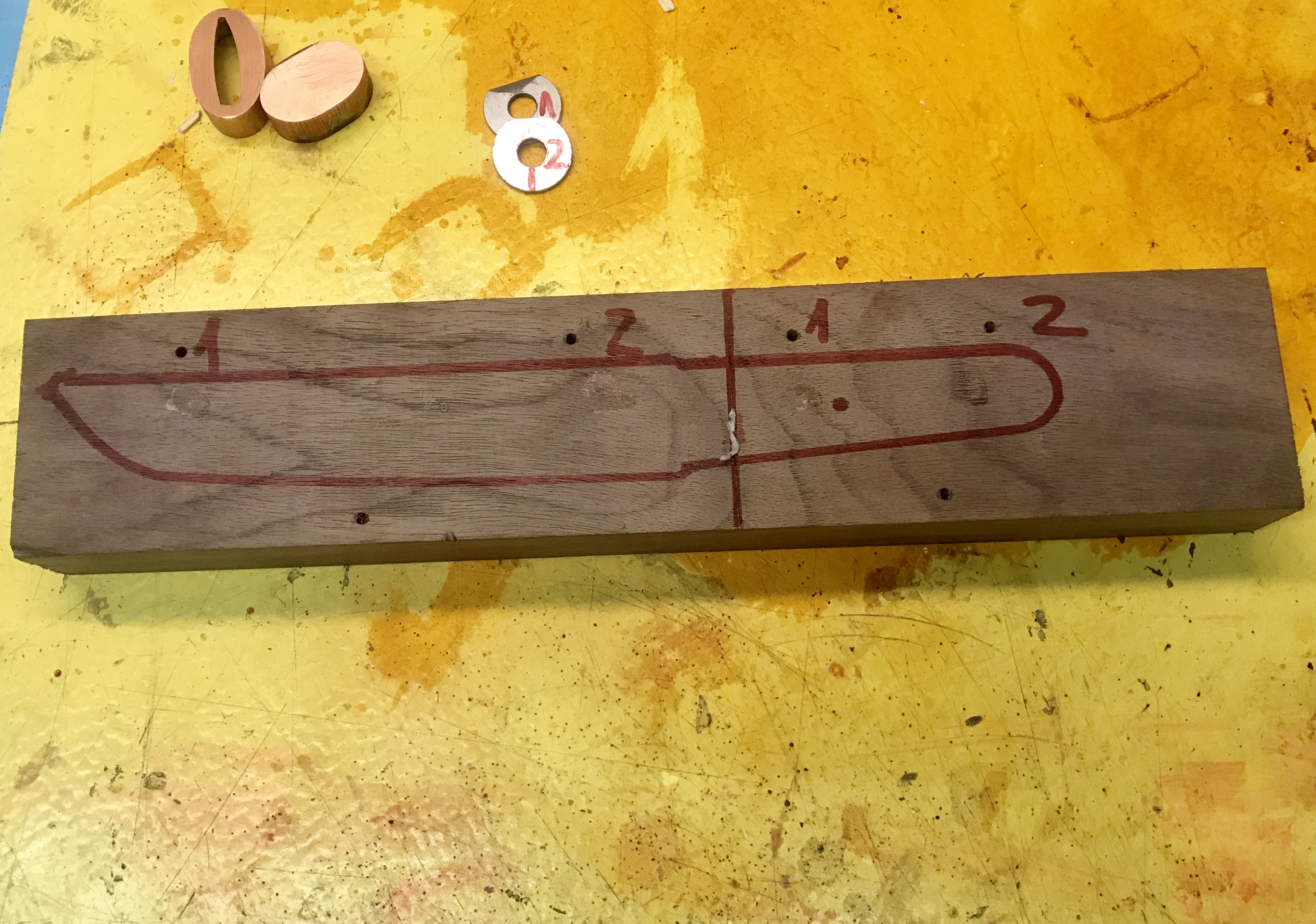

Dar keletas šiandien darytų nuotraukų :) :
IMG_6669.JPG [ 1.58 MiB | Peržiūrėta 6650 kartus(ų) ]
IMG_6670.JPG [ 1.46 MiB | Peržiūrėta 6650 kartus(ų) ]
IMG_6671.JPG [ 1.97 MiB | Peržiūrėta 6650 kartus(ų) ]
IMG_6672.JPG [ 1.62 MiB | Peržiūrėta 6650 kartus(ų) ]
IMG_6674.JPG [ 1.95 MiB | Peržiūrėta 6650 kartus(ų) ]
IMG_6675.JPG [ 2.35 MiB | Peržiūrėta 6650 kartus(ų) ]
IMG_6676.JPG [ 2.19 MiB | Peržiūrėta 6650 kartus(ų) ]
IMG_6677.JPG [ 2.53 MiB | Peržiūrėta 6650 kartus(ų) ]
IMG_6678.JPG [ 553.46 KiB | Peržiūrėta 6650 kartus(ų) ]

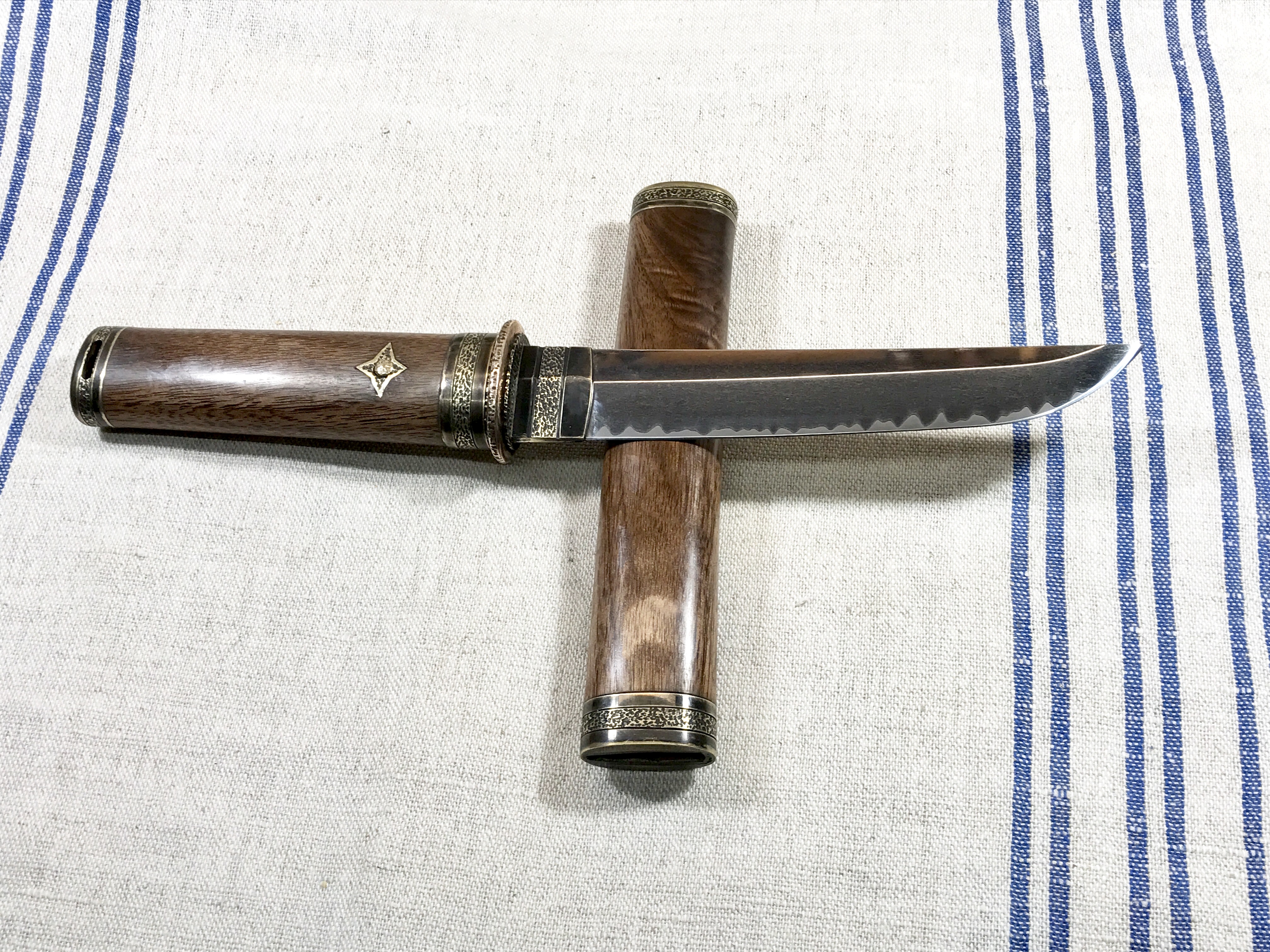

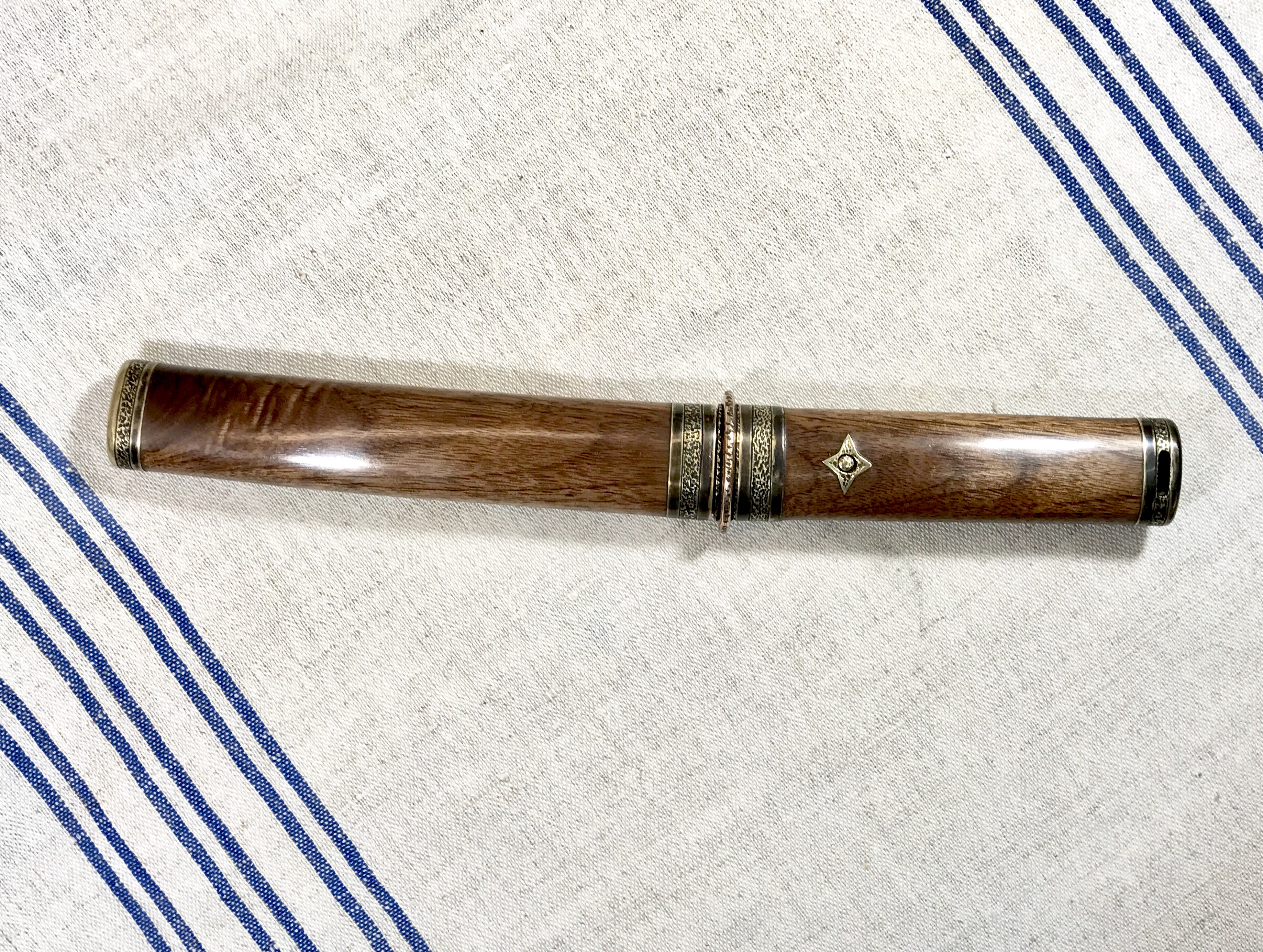

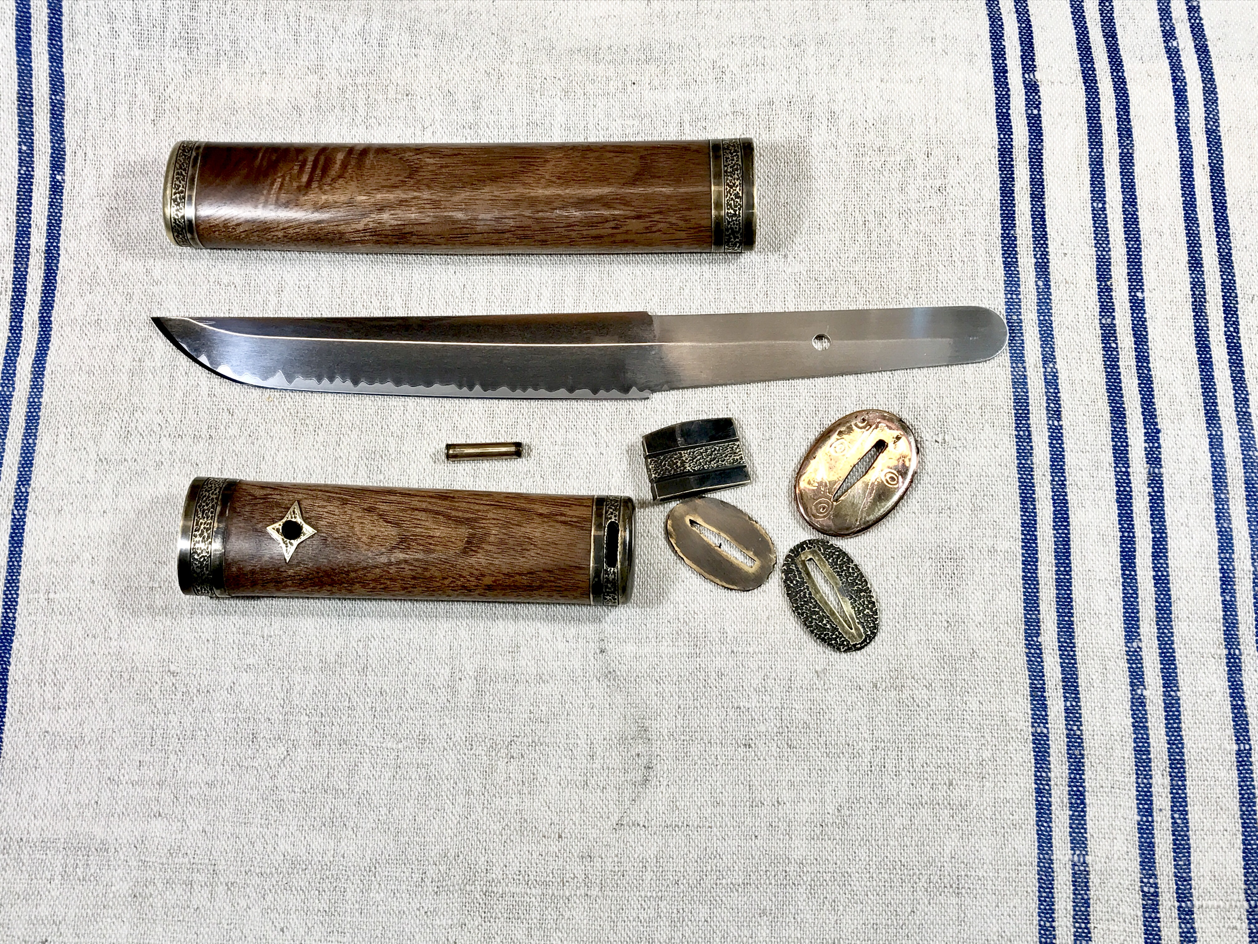

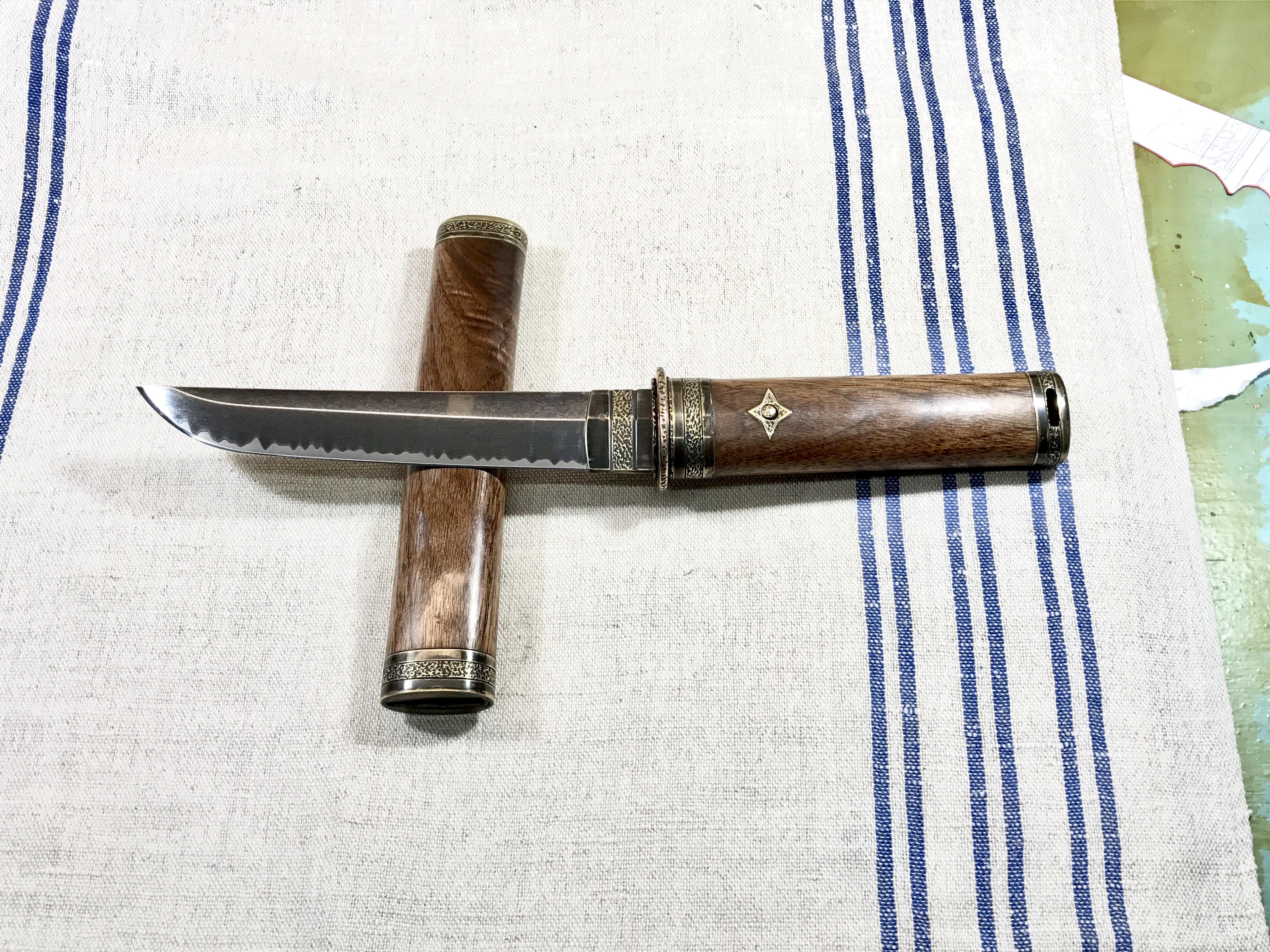

:hi: Ilgokai aš čia su juo užtrukau, bet iki Naujųjų suspėjau :D

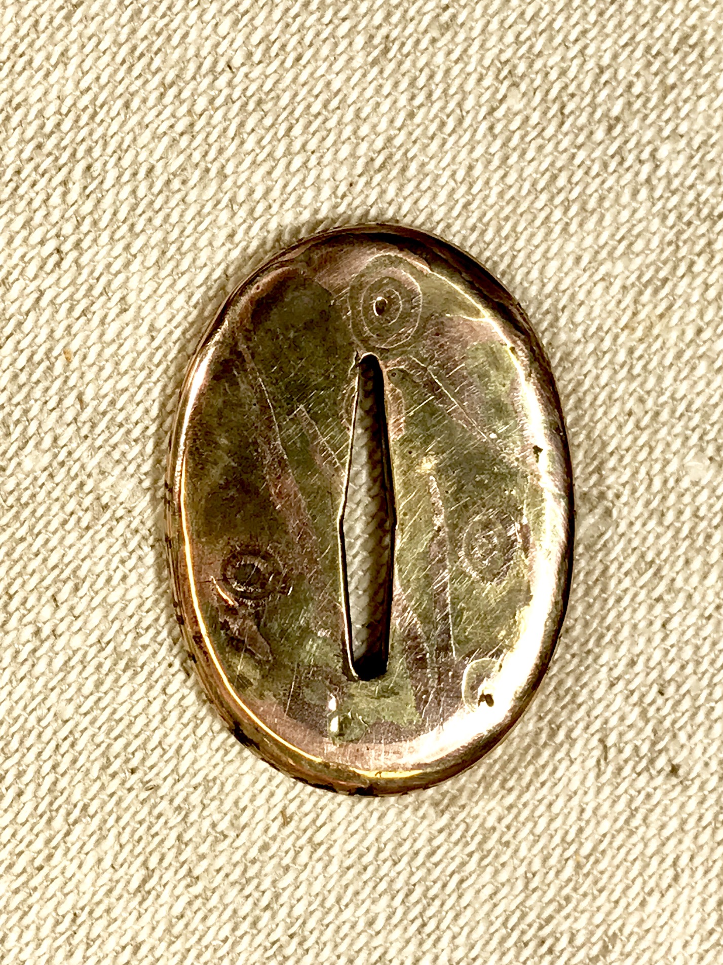

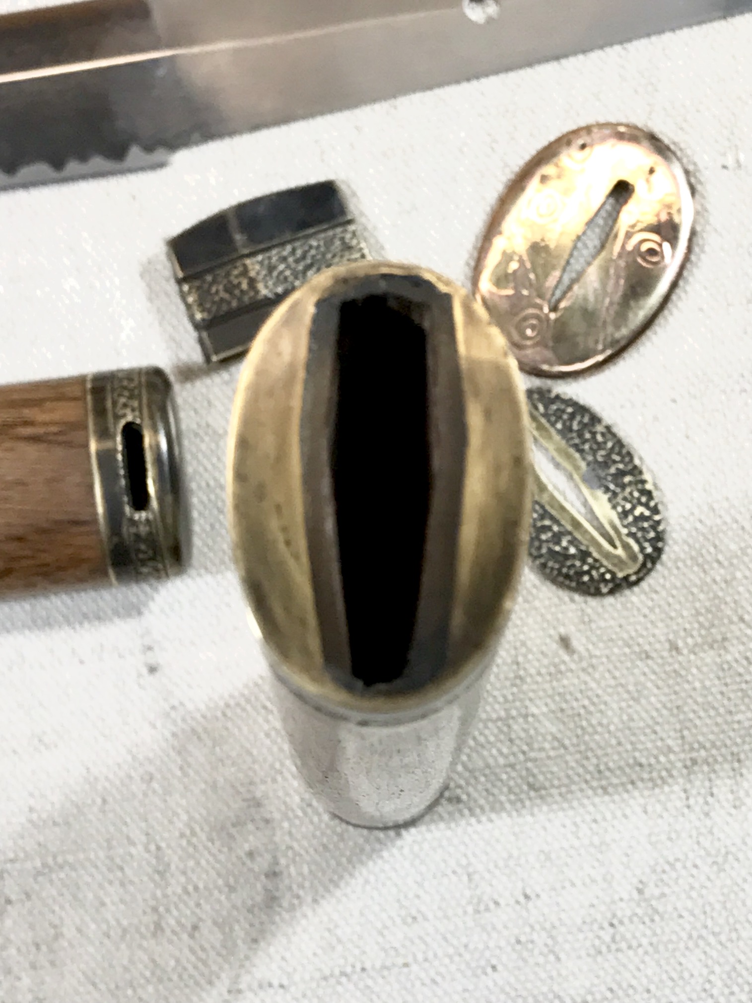

Geležtė iš laminato K110+Ni+95X18, kalvis Petr Fetisov, 165x 27,5x 3,9 mm. grūdino Tomas.
Kotas ir dėklas iš riešutmedžio ir žalvario, tsuba iš mokume.
Bendras peilio ilgis 295 mm.
Padaryti išardomą peilį man buvo šioks toks iššūkis, bet gamybos metu įgytos žinios ir patirtis, su kaupu atpirko sugaištą laiką :D
Nr. 77
IMG_6838.JPG [ 3.87 MiB | Peržiūrėta 6387 kartus(ų) ]
IMG_6846.JPG [ 3.82 MiB | Peržiūrėta 6387 kartus(ų) ]
IMG_6845.JPG [ 3.55 MiB | Peržiūrėta 6387 kartus(ų) ]
IMG_6850.JPG [ 4.44 MiB | Peržiūrėta 6387 kartus(ų) ]
IMG_6851.JPG [ 449.15 KiB | Peržiūrėta 6387 kartus(ų) ]
IMG_6852.JPG [ 1.01 MiB | Peržiūrėta 6387 kartus(ų) ]

Ale, kadangi forumas švietėjiškas, prašau, pašviesinkit mane tamsuolį:
1. Kiek išardymų/suardymų peiliukas atlaikytų?
2. Kokia ideologija/religija/doktrina reikalauja ardyti peilius?
StandartinėParašytas: 2020-01-01- 16:06
Pranešimai: 10818
1. Tai daugiausiai priklauso nuo ardytojo/surinkėjo kvalifikacijos. 8(
2. Niekas nereikalauja. Bet:
2.1. Išardoma konstrukcija suteikia galimybę keisti detales. Tiek esant poreikiui kažkurią dalį/detalę remontuoti (pvz. jeigu buvo pažeista/susidėvėjo eksploatacijos metų), tiek modernizuoti/gerinti (pvz. jeigu savininko socialinė/materialinė padėtis pagerėjo ir jis nori bei gali sau leisti pasikeisti kažkurią dalį į prabangesnę. Tai buvo aktualu senovės samurajams, bet gal kam aktualu ir šiais laikais).
2.2. Kokybiškai padaryta išardoma konstrukcija - Meistro meistriškumo rodiklis. Tiek senovėje, tiek ir dabar.
StandartinėParašytas: 2020-01-01- 18:36
Na nelabai ką čia ir bepridursi :liuks: Vladas, kaip visada, viską puikiai išaiškono :liuks2: Beje, japonai po šiai dienai gamina peilius ir kitus įrankius su keičiamomis rankenomis, manau, kad tai tikrai yra labai praktiška. Be to geležtę gamina vienas meistras, kotą- kitas.... ir visi daro tai ką sugeba geriausiai. Na o man šis projektas buvo puiki proga pasitikrinti savo sugebėjimus :) nes , kaip minėjo Vladas, tvarkingai padaryti išardomą peilį, įra šiek tiek sudėtingiau (epoksidkė "atleidžia" kai kurias klaidas ar netikslumus :) )
Dėl išardymo- sutvėrimo ciklų, manau jų atlaikys pakankamai daug, nes suleidimai gavosi gana tikslūs, ir apkrovos pasiskirstys gana tolygiai. Didžiausia taškinė apkrova gaunasi į mekugi t.y. į žalvarinį kaištį, jis ir turėtų "pavargti" pirmiausiai, bet jį ir pakeisti lengviausia, pvz. iš bambukinio valgymo pagaliuko išsidrožti kitą :D
P.S. Tradiciškai mekugi ir būdavo bambukiniai
P.P.S.bambukinio pagaliuko gabaliukas pridedamas prie tanto nemokamai :D

eik tu sau, koks nerealaus! Laminatas tai iš koto verčiantis, žiauriai gerai atrodo, ypač kai esu įpratęs matyti sen may padarytą ir centras būna juoda išėsdintas, o čia arvirkščiai dėl plienų parinkimo.
Labai patinka bendra tema ir kolorito išlaikymas, tikiu kad gyvai išvis pasakiškai atrodo.
Be to nuotraukoje kai peilis smaigaliu rodo į kairę, ant dalyko kuris spėju kad yra Habaki (jei klystu pataisyk) yra nementas įmušimas ir žemiau jo abi linijos kažkaip kreivai suvestos, ko kitoje peilio pusėje nesimato. Čia tik foto taip yra ar ten spec taip padaryta?
Ai ir nežinau tas geopardinis raštas ant žalvario man pastoviai primena senus laisvo elgesio mergų apatinius, bet čia jau aš jau pats tokio dalyko negaliu atmatyti.
Peilis tikrai vienas gražiausių 2019 šitam forume ir labai ačiū kad daliniesi darymo procesu :buk:
StandartinėParašytas: 2020-01-02- 1:08
PauliusJ rašė:
Realiai 95X18 po ėsdinimo yra daug šviesesnis už K110, nes turi sudėtyje žymiai daugiau chromo, čia matyt, taip atrodo dėl prastų mano, kaip fotografo, įgūdžių :D
Habaki ilagainiui dar labiau apsitrins, nes būtent jis, trinties į makšties medieną pagalba, ir laiko peilį makštyje, tad išsaugoti jį nepažeistą nerealu :) kai kurie meistrai habaki specialiai "subjauroja", kad nesimatytų naudojimo eigoje atsiradusių įbrėžimų ar įspaudų, kaip ir šiuo atveju. Na o griovelių nesutapimas tai tikrai mano "kasiakas" :D , neišlaikiau dildės vertikaliai, šaunuolis, kad pastebėjai, dar nevėlu pataisyti :liuks:
