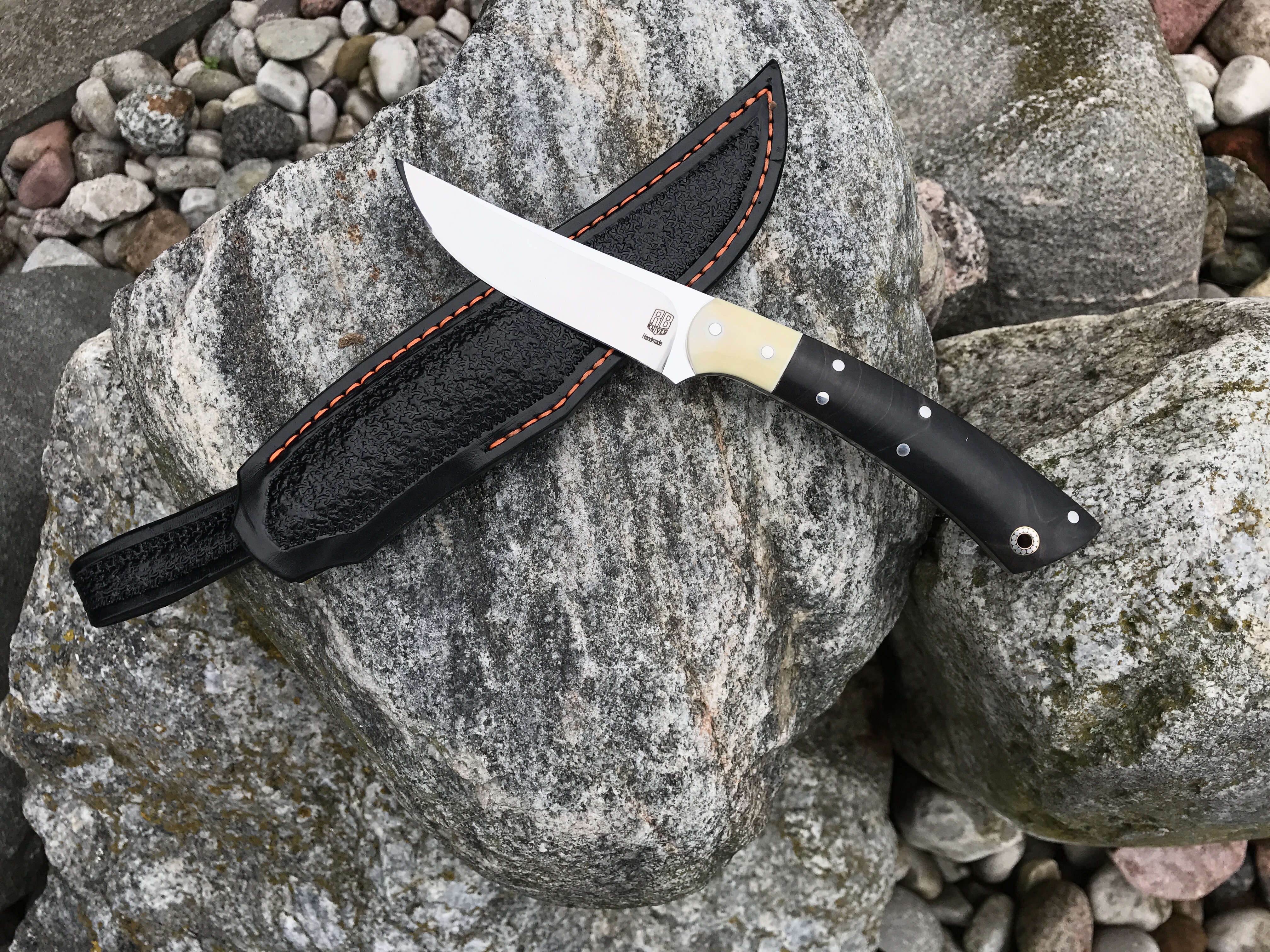

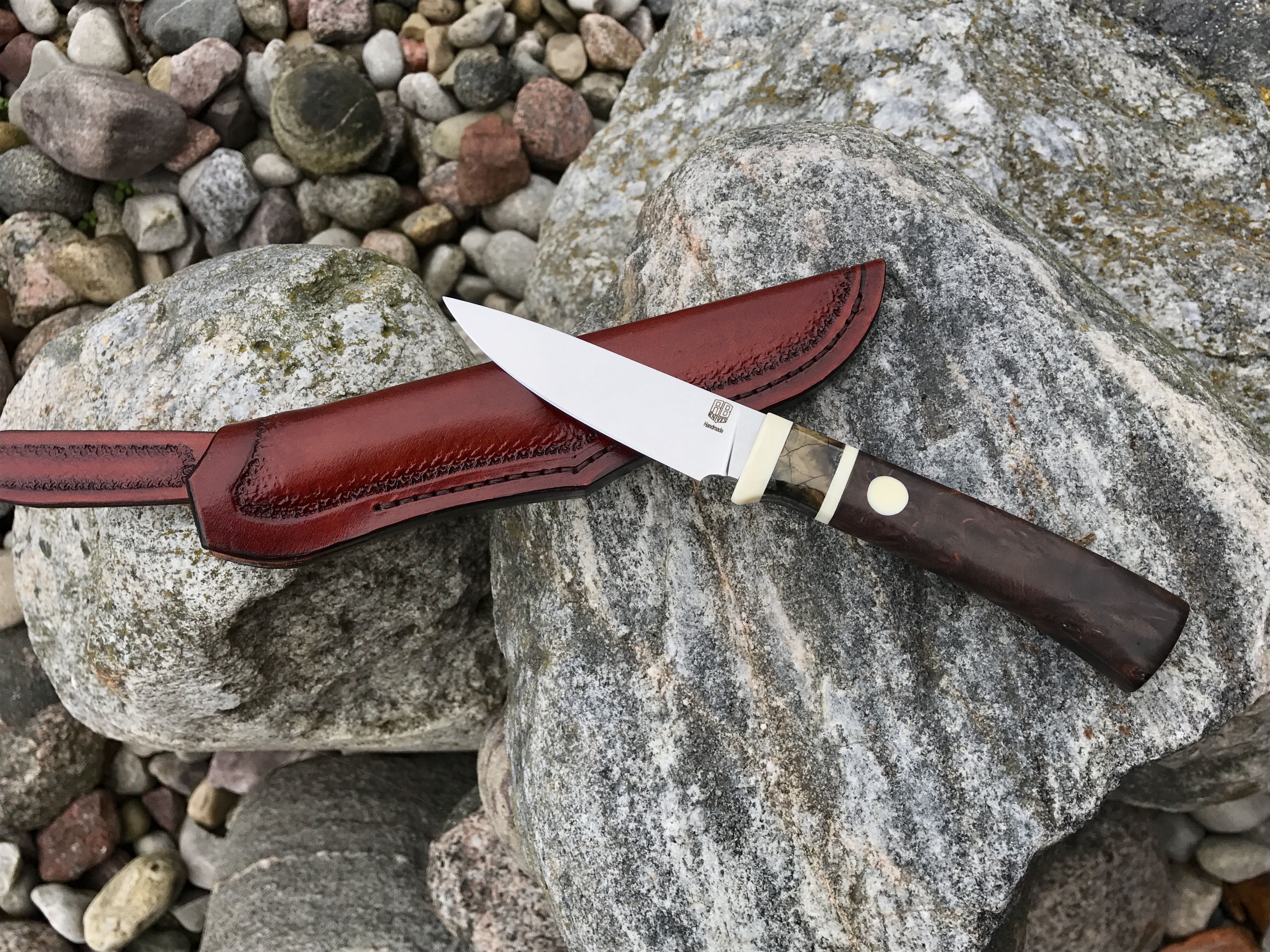

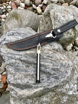

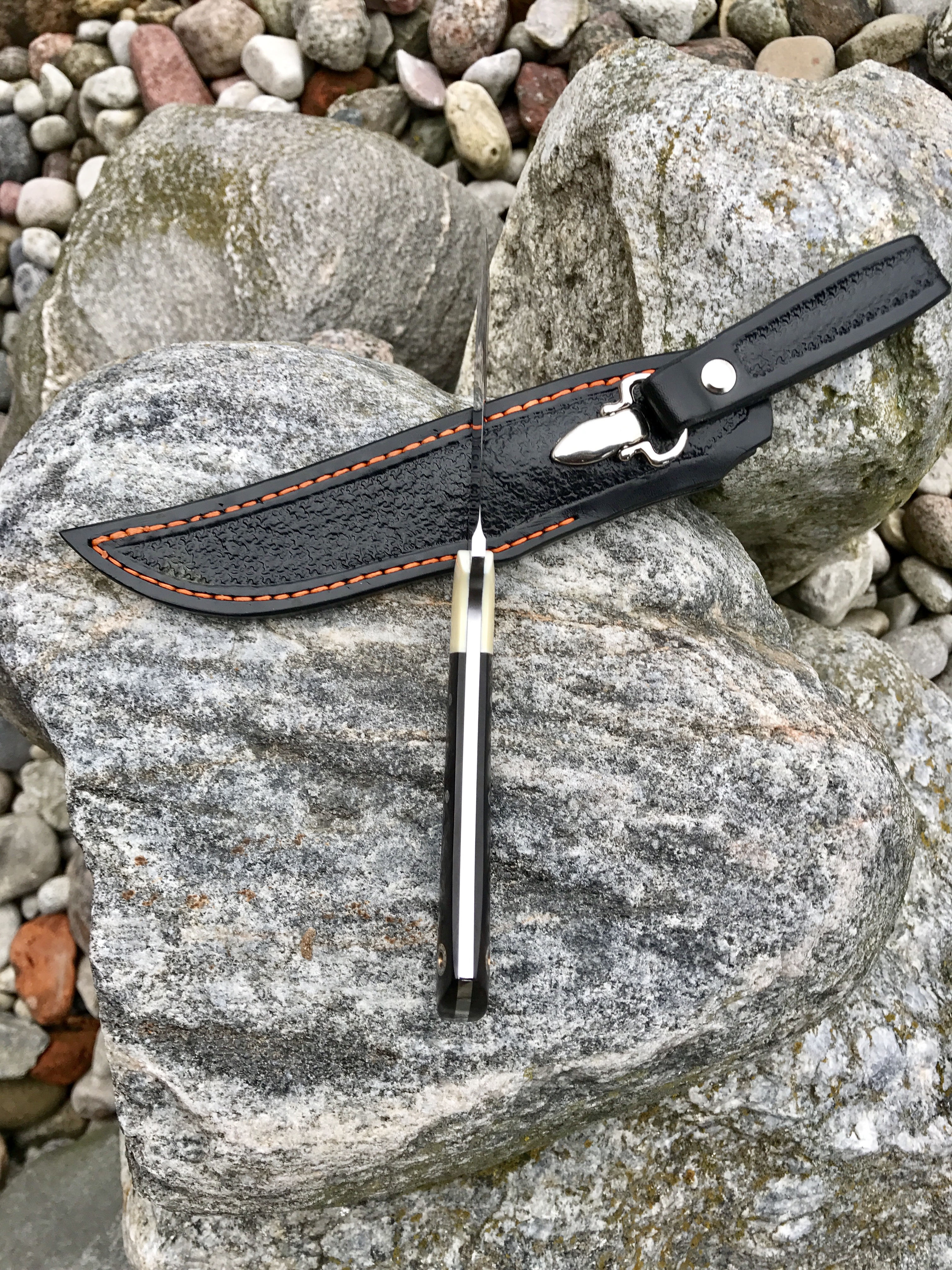

:hi: dar vienas nedidukas:
Geležtė- RWL-34, 86x 22,5x 3,2 mm, 62 HRC, grūdino Tomas, įgaubtais nuolydžiais, suvedimas- 0,4, smaigalis 0,6 mm.
Kriaunos- vėplio iltis, stabilizuitas beržo gumbas ir mozaikinis vamzdelis, Bendras peilio ilgis 200 mm.
Dėklas- natūrali oda.
Nr. 75

StandartinėParašytas: 2019-11-07- 23:30
Pranešimai: 240
Geras. Labai pritariu storesniam smaigaliui. Na o dėklas - meno kūrinys. :liuks2:
StandartinėParašytas: 2019-11-08- 7:41
Super! Dėklas išvis nerealus :liuks2:
StandartinėParašytas: 2019-11-08- 7:58
Pranešimai: 278
Smagūs pažiūrėti ir paturėti :) :liuks:
StandartinėParašytas: 2019-11-08- 19:26
Taigi iš nerealiai geros odos padarytas :D ačiū

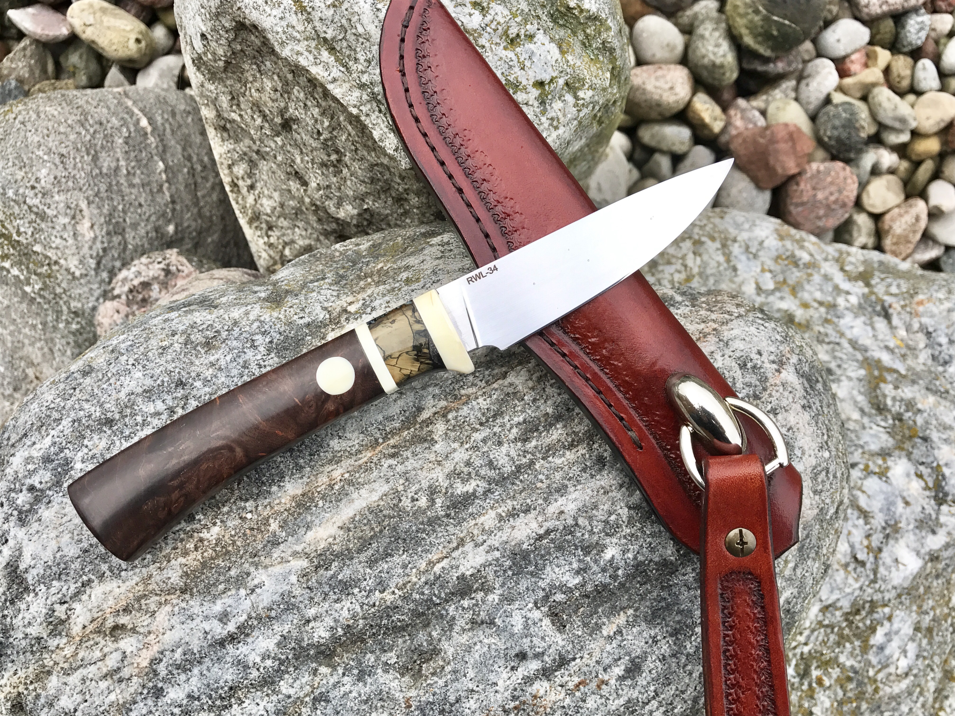

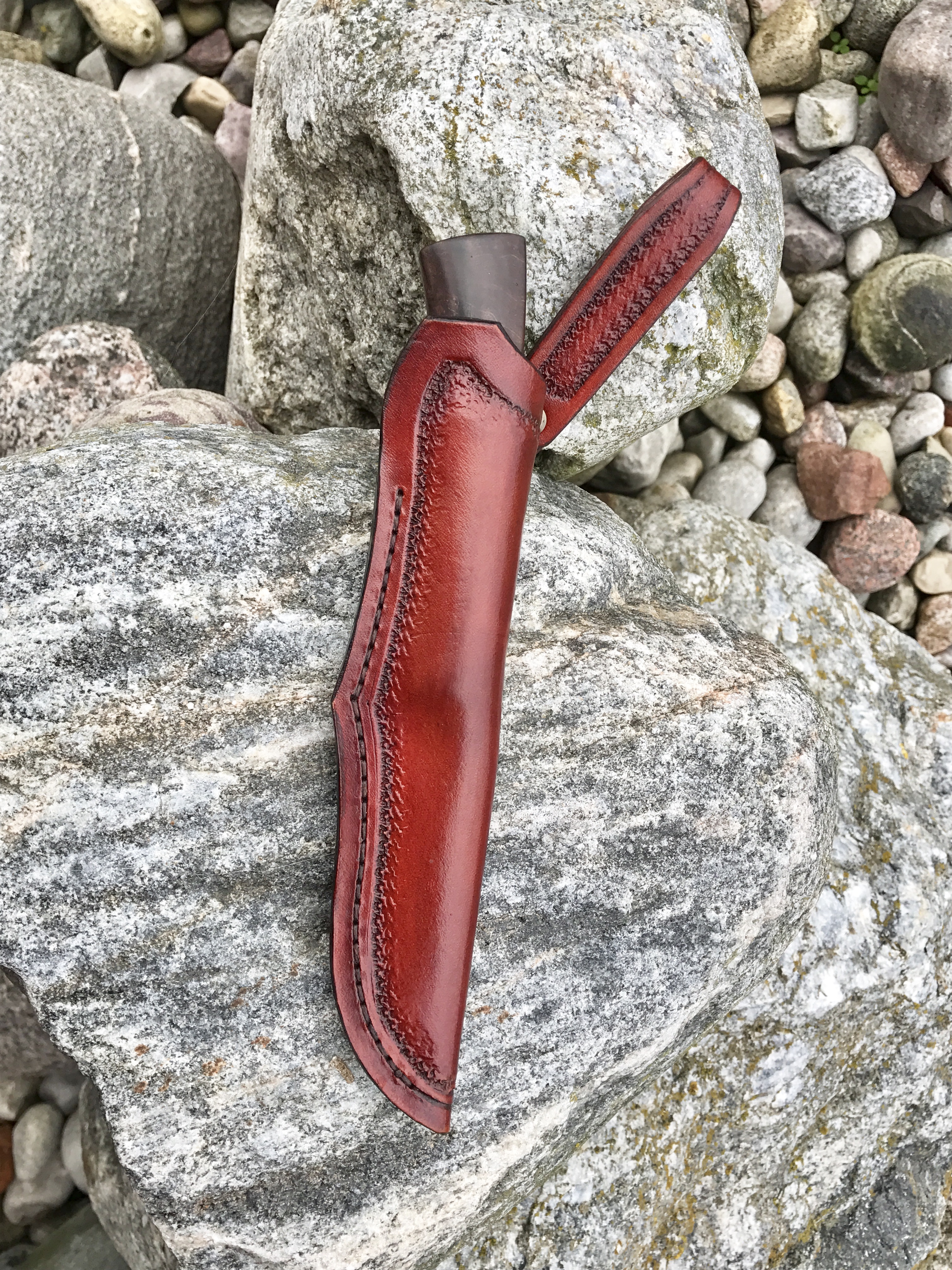

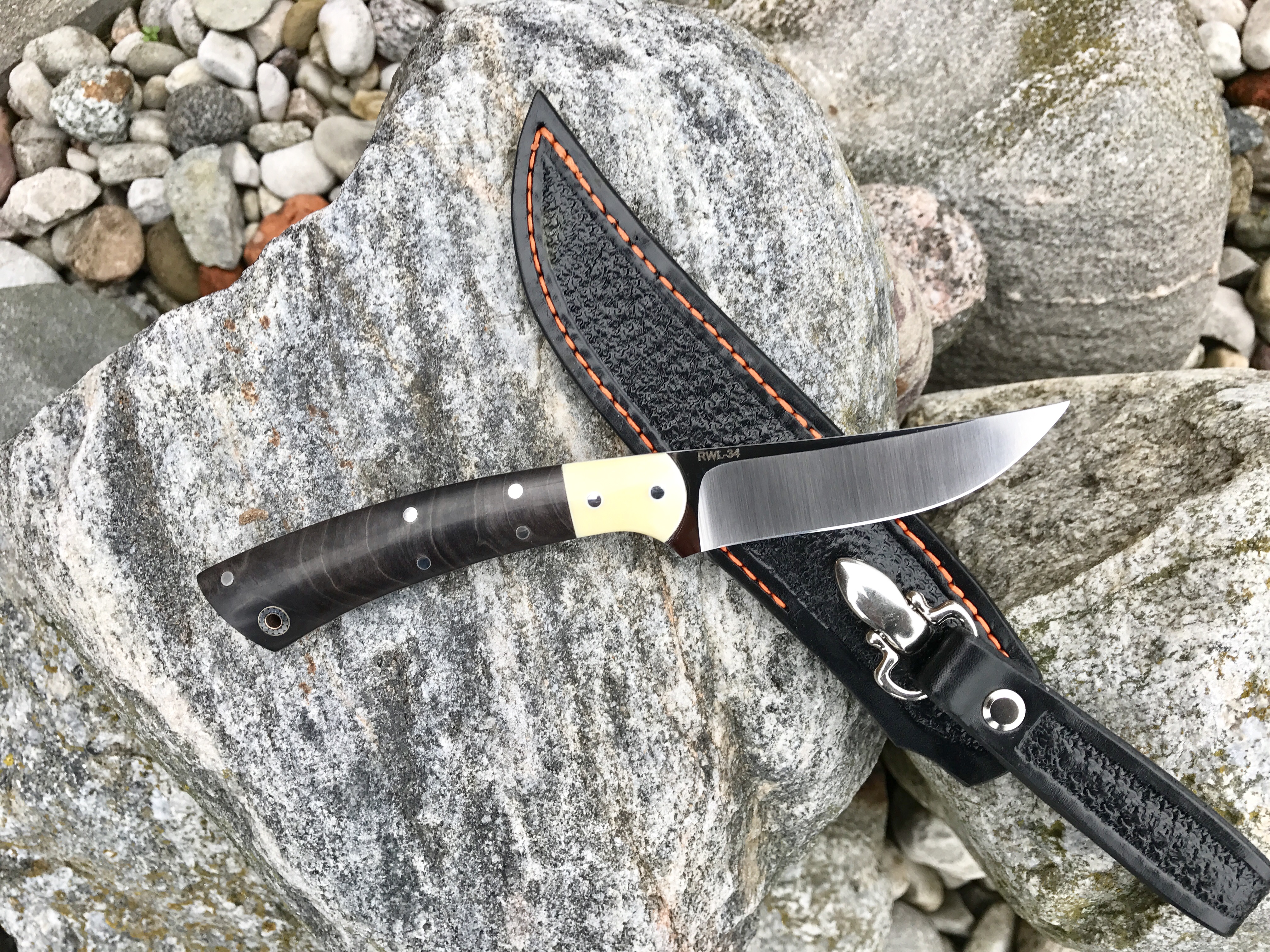

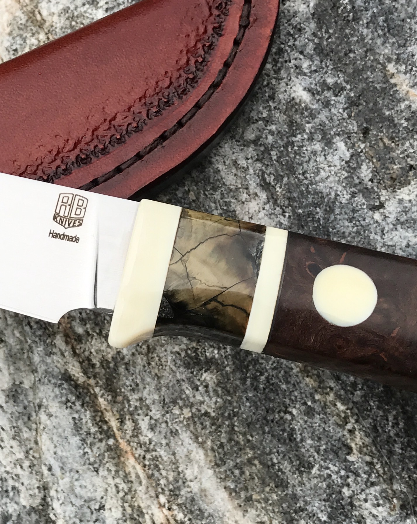

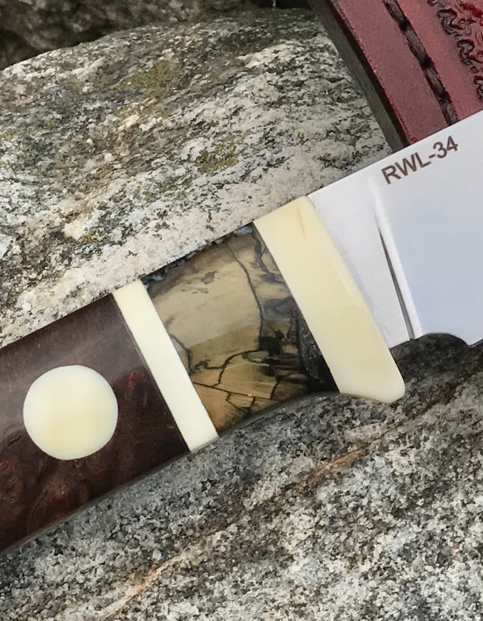

:hi: Na ir paskutinis iš keturių mažylių serijos :)
Geležtė- RWL-34, 90x24x3.2 mm, 62 HRC, grūdino Tomas, tiesūs nuolydžiai, suvedimas 0.3 mm, smaigalis 0.45 mm.
Kotas- vėplio iltis, mamuto dantis ir stabilizuotas karelinis beržas, įkotė įleista 75 mm, užkaiščiuota, koto ilgis 113 mm.
Nr. 76

StandartinėParašytas: 2019-11-09- 1:20
Pranešimai: 240
Be komentarų :liuks2:
StandartinėParašytas: 2019-11-09- 22:53
:hi: Visi keturi peiliai, dėklai ir panaudotos medžiagos aukščiausios klasės. Mano manymu šiuo momentu mūsų forume pagal meistriškumą, produktyvumą ir fantaziją
Nerūkau lenkia mus visus.
Pagarba. Taip ir toliau. :bravo:

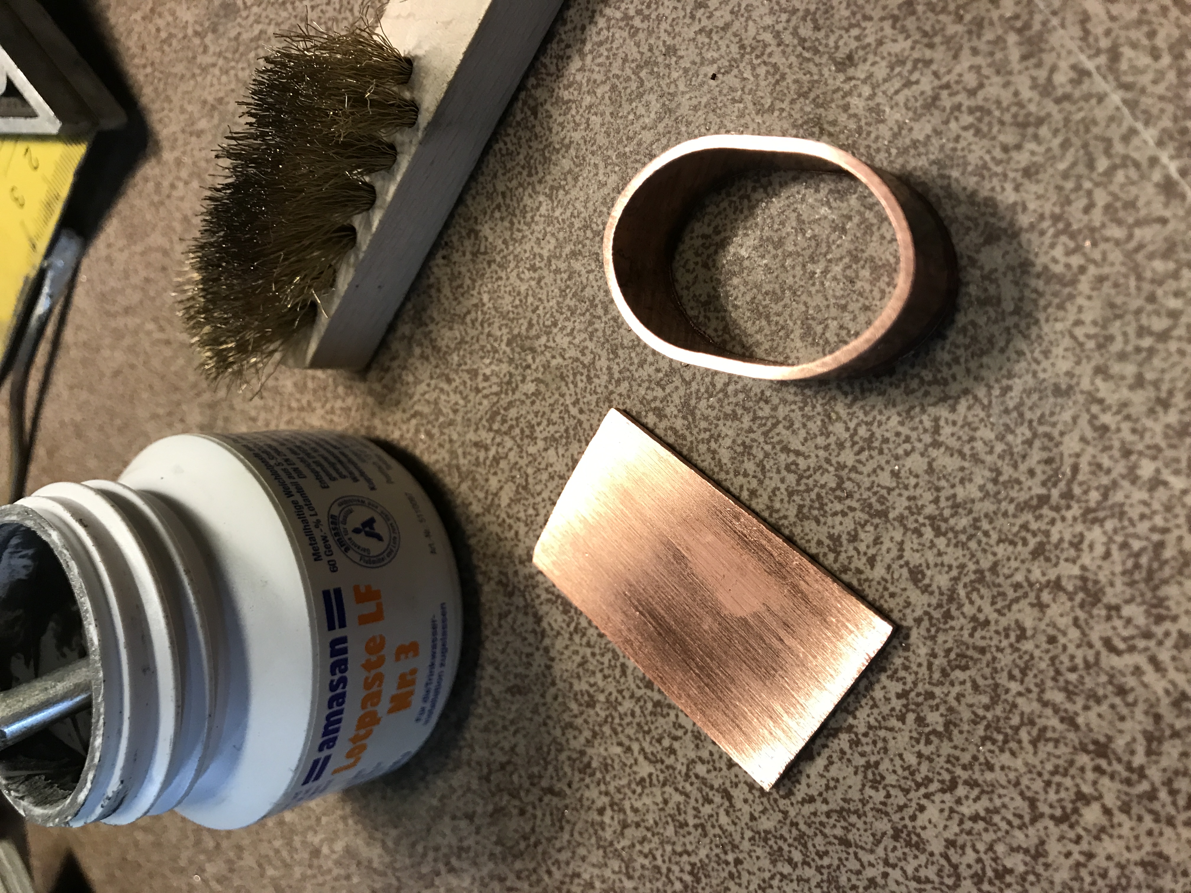

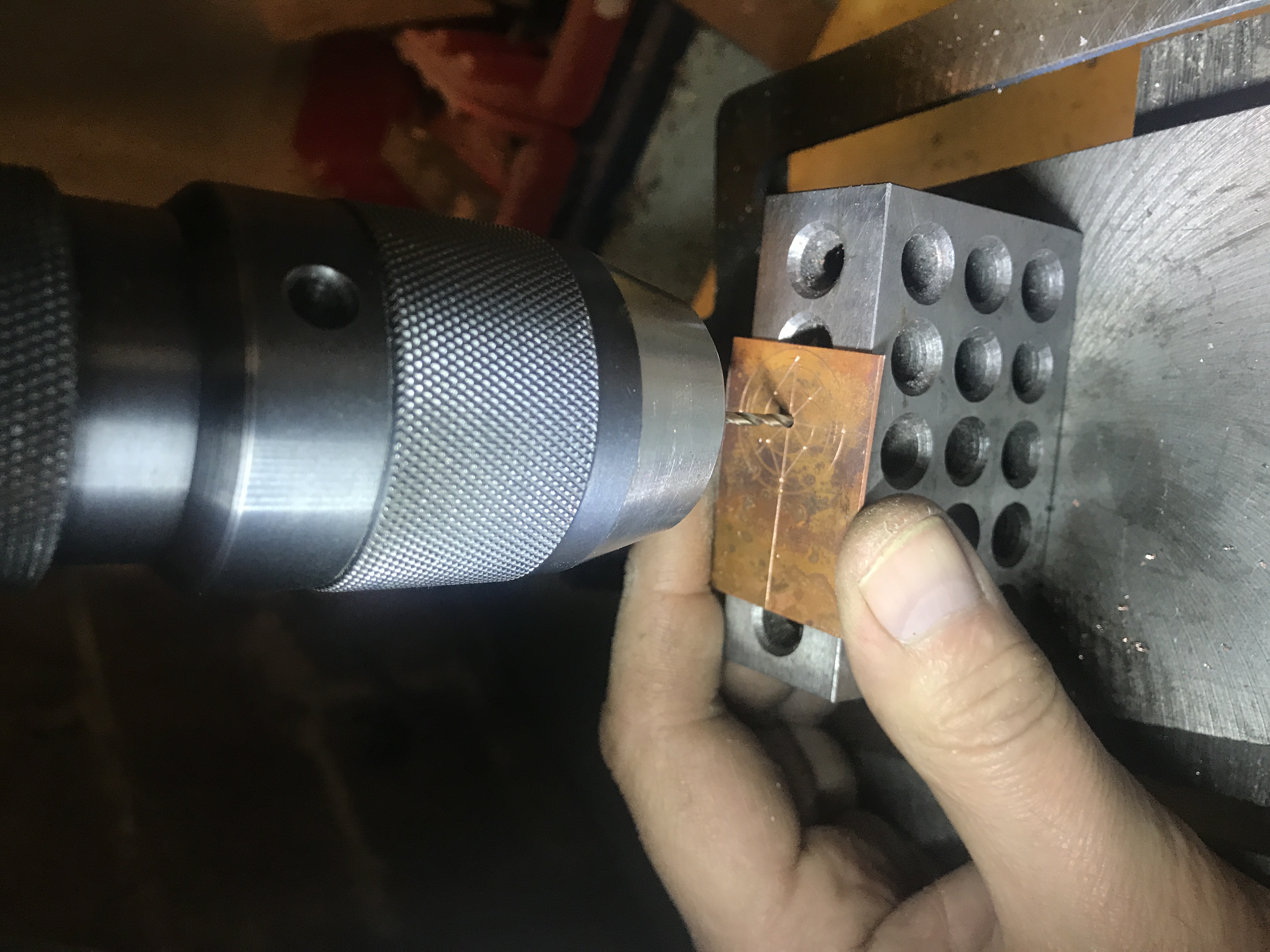

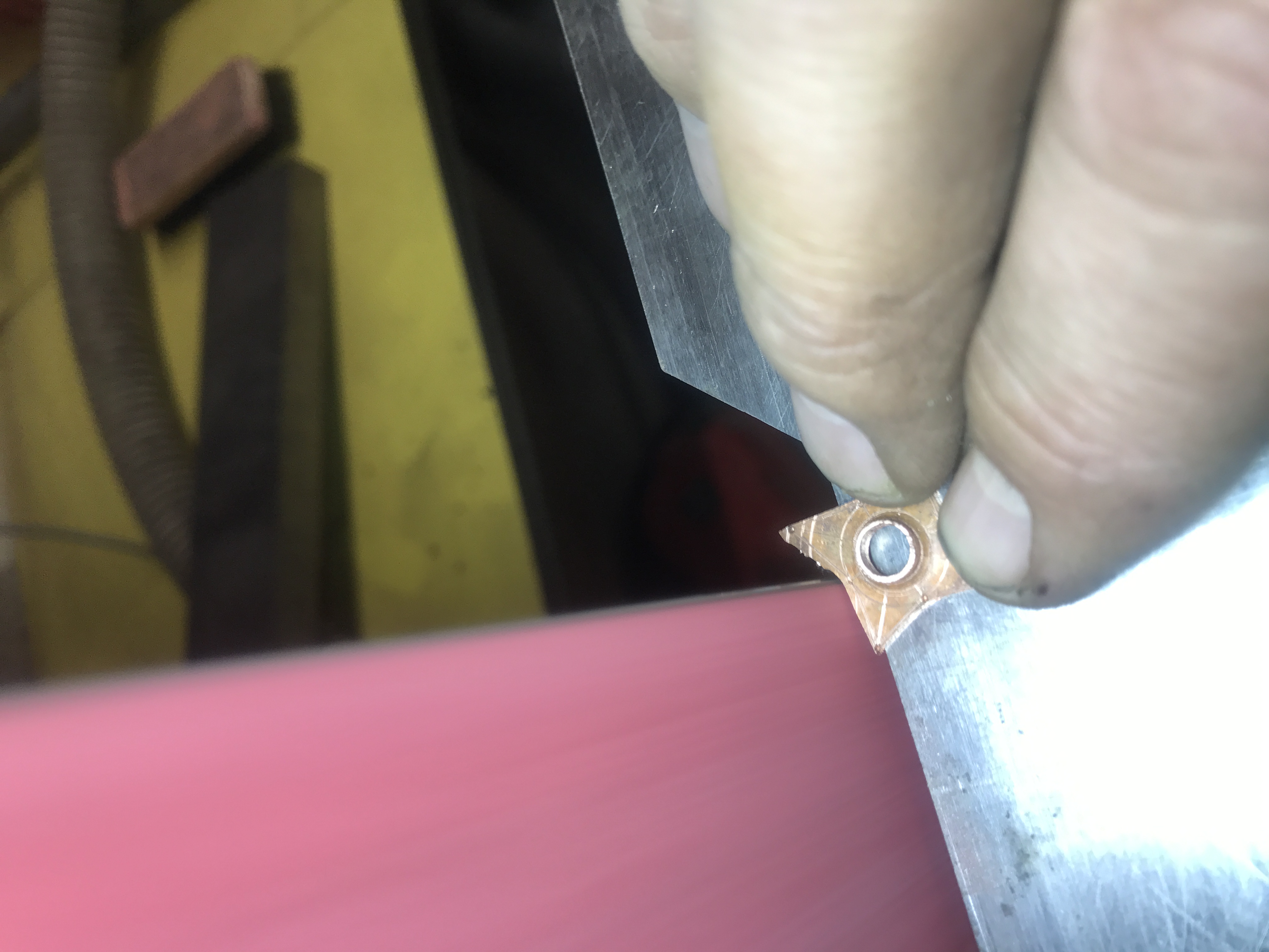

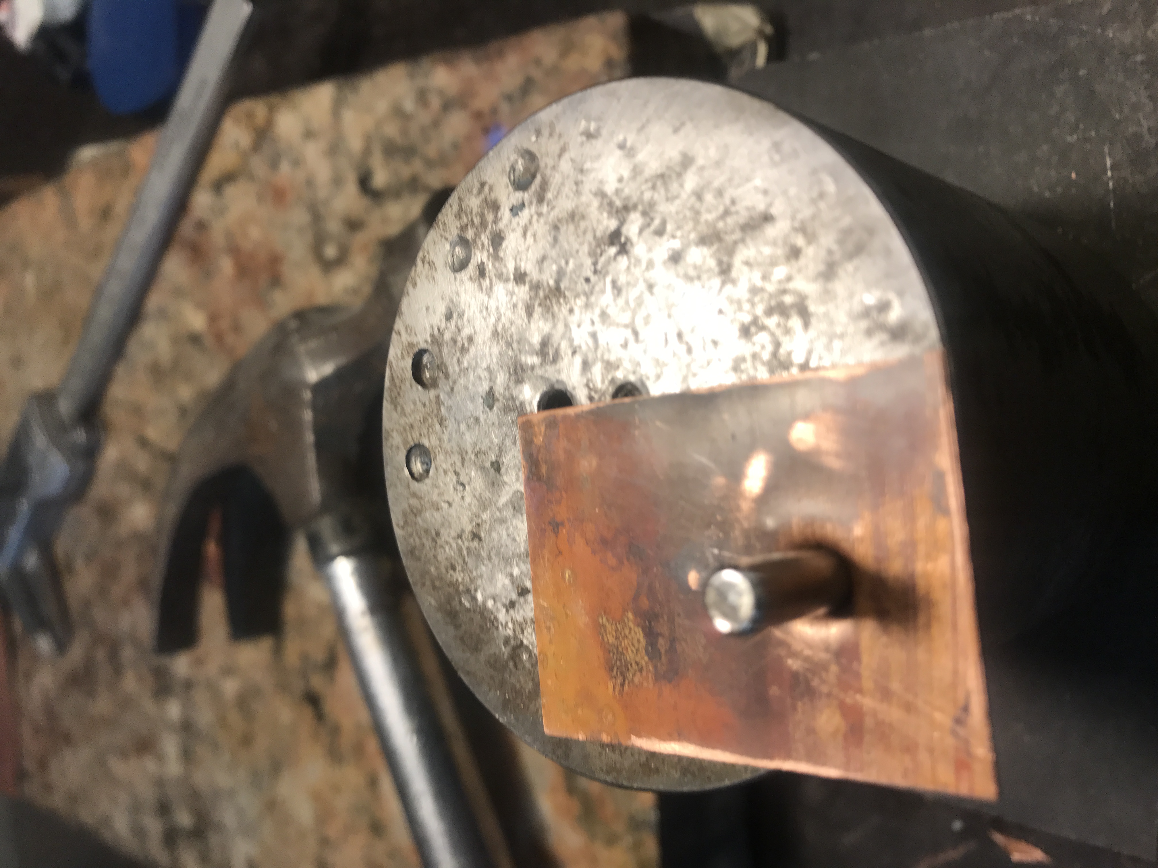

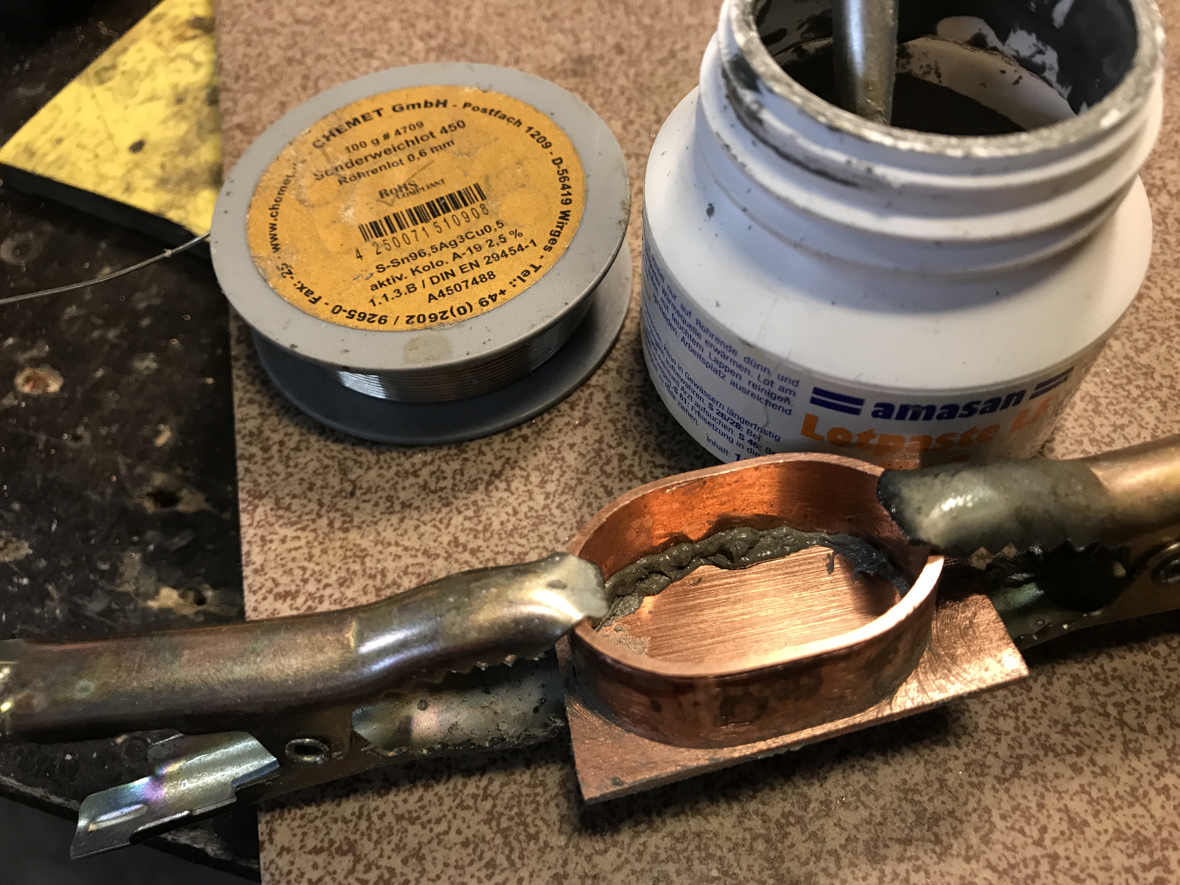

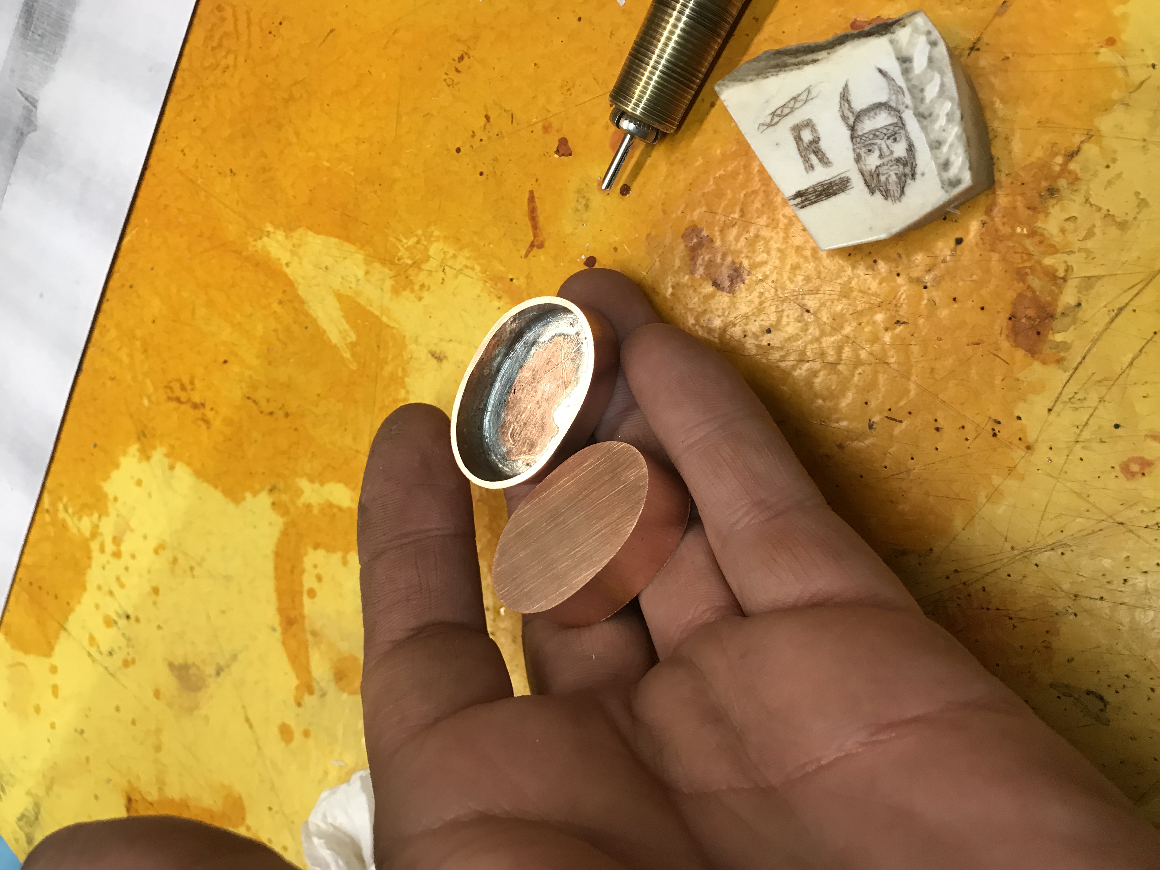

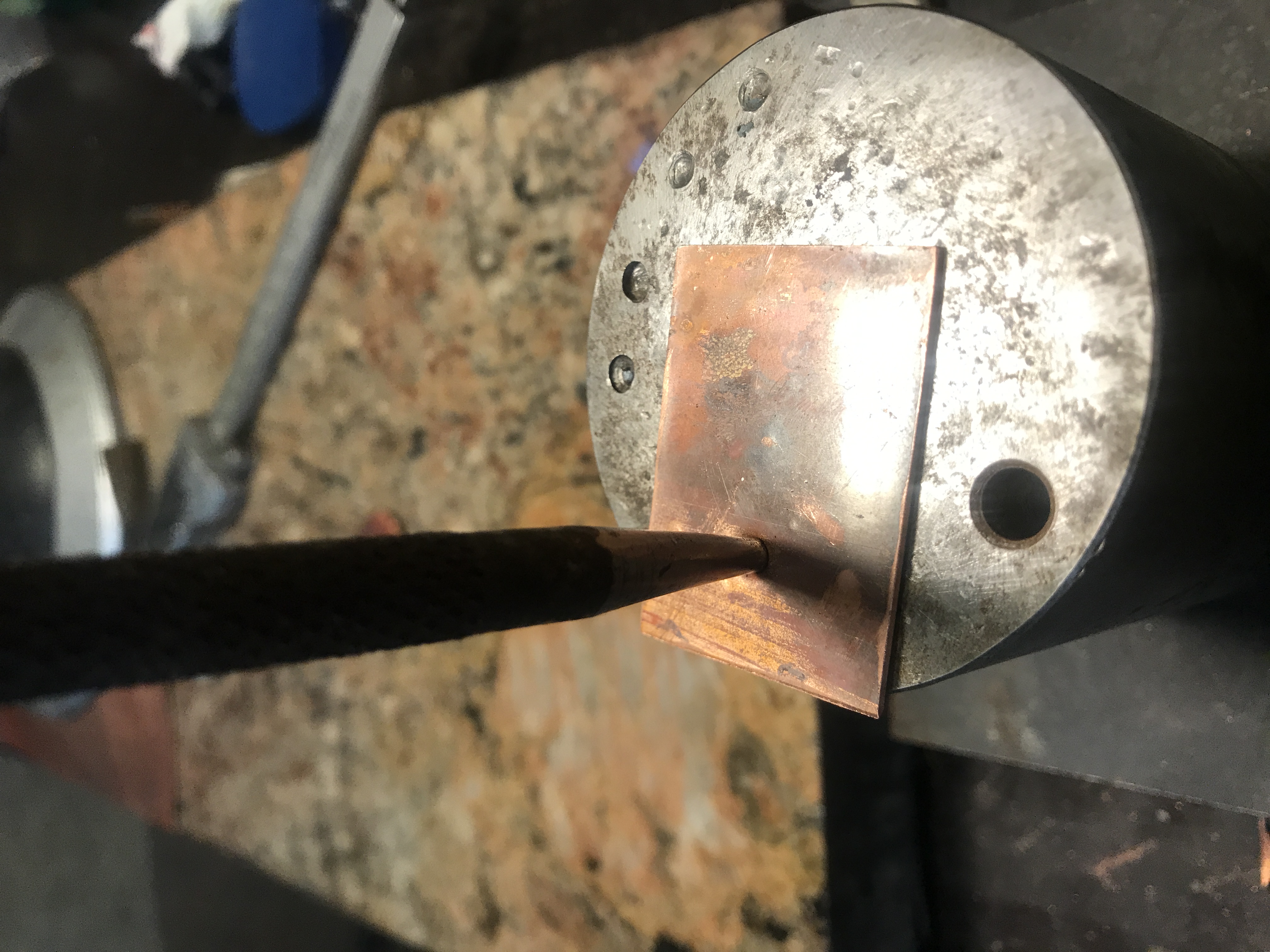

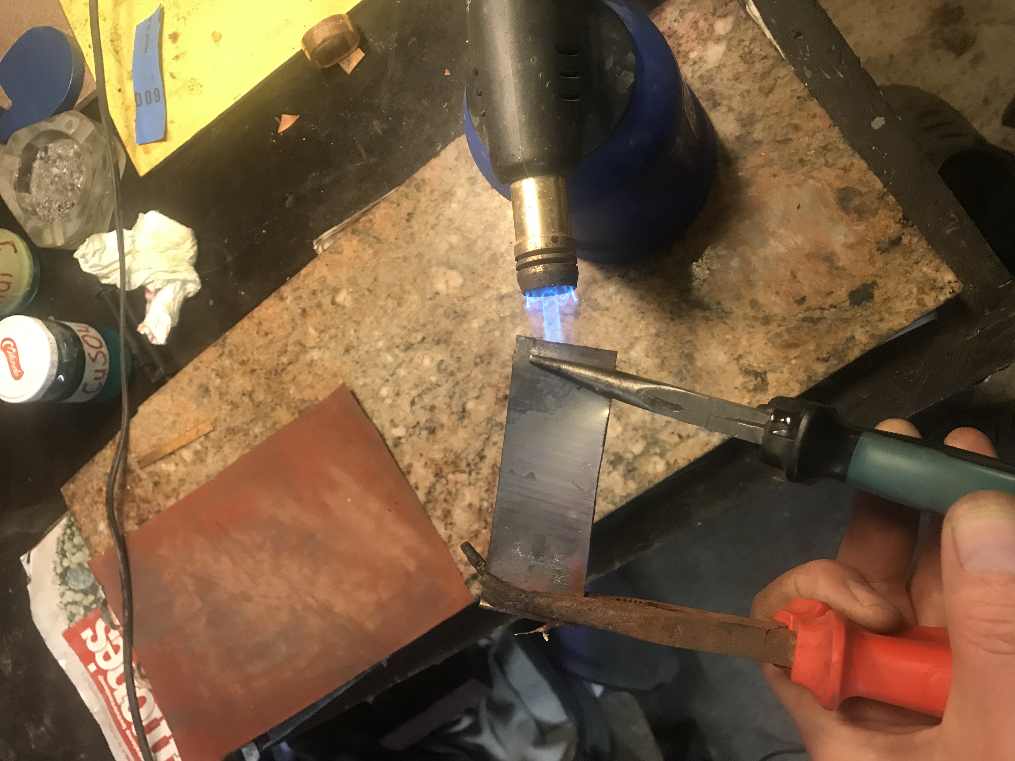

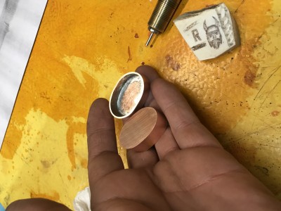

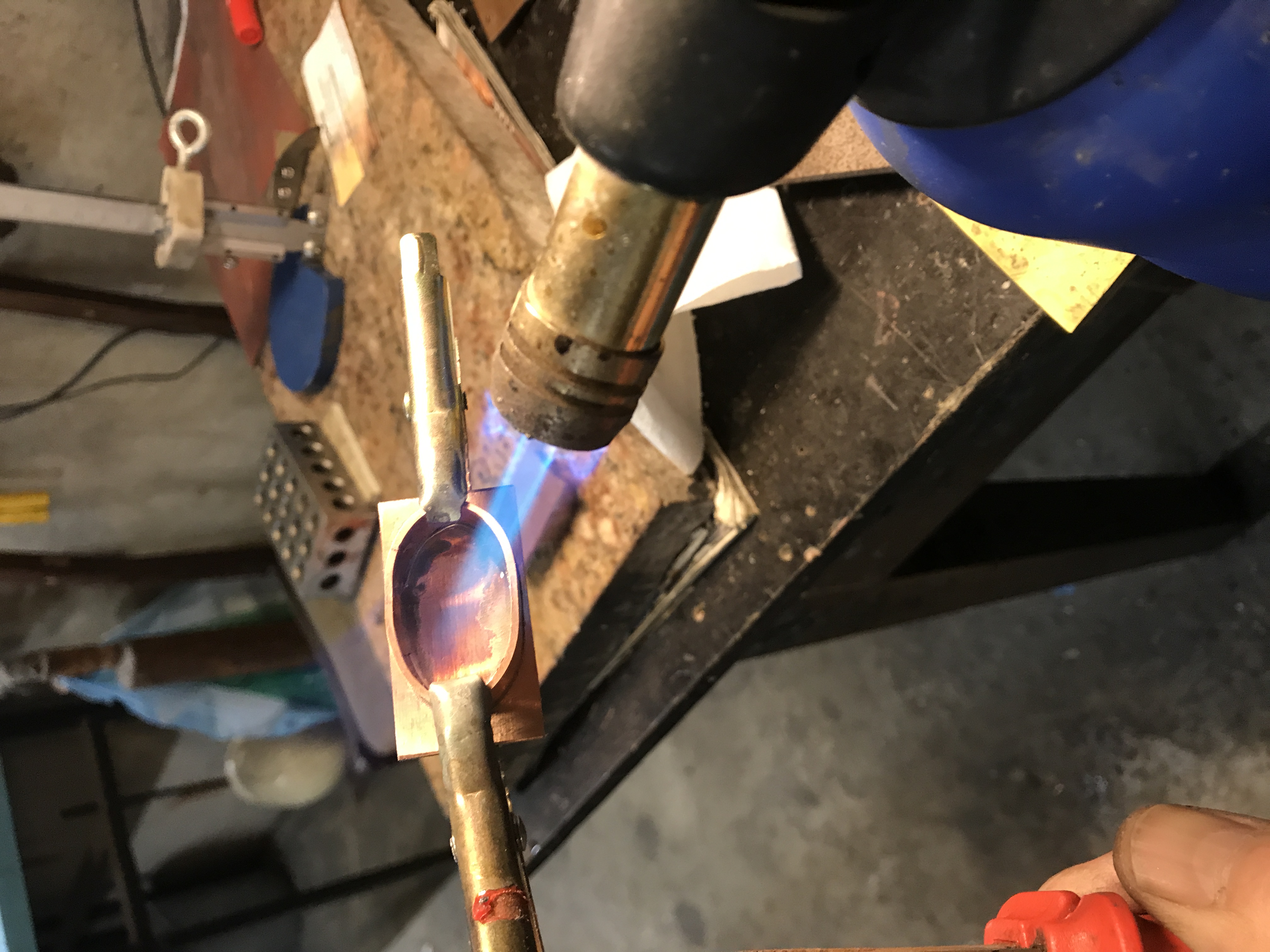

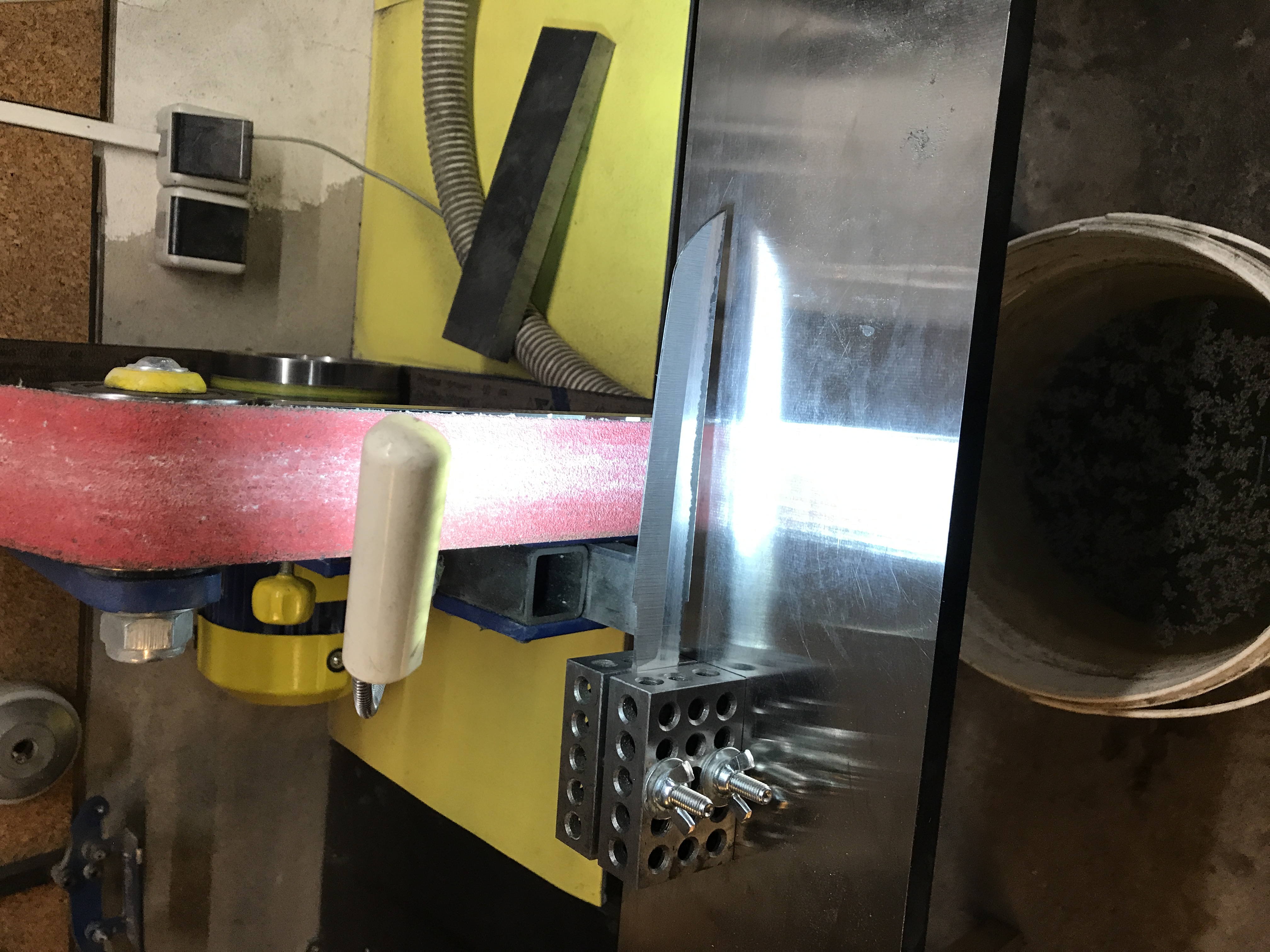

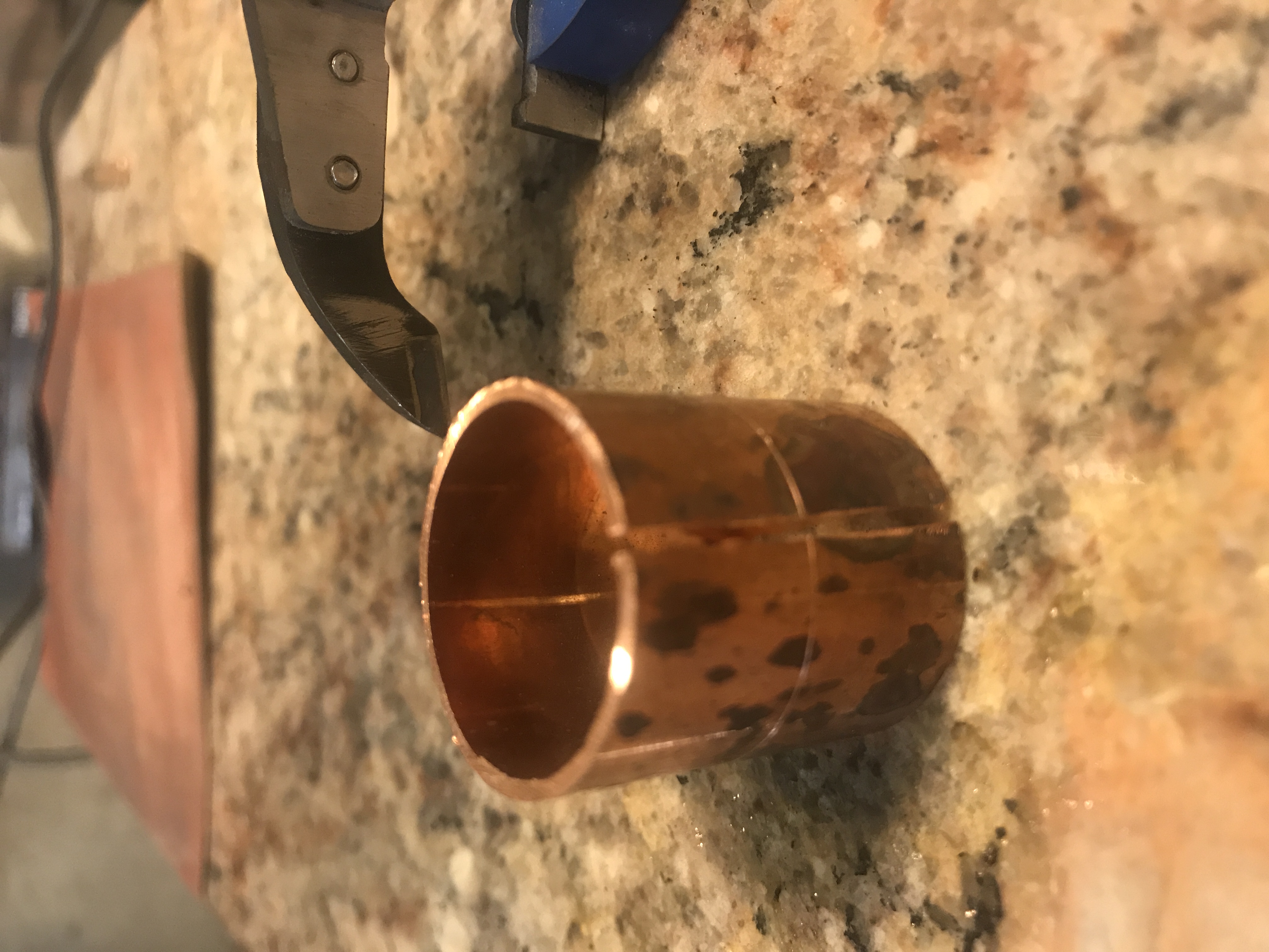

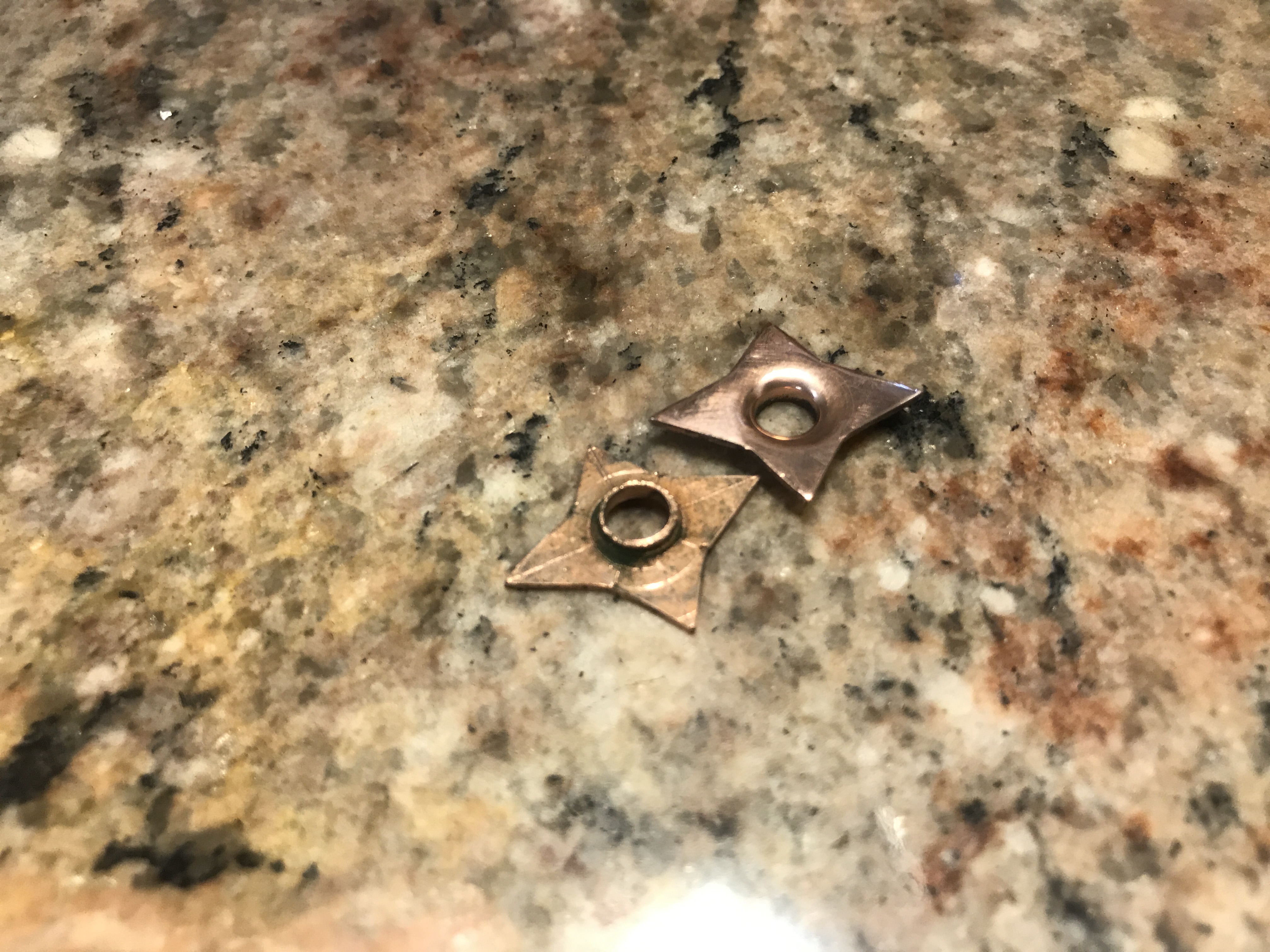

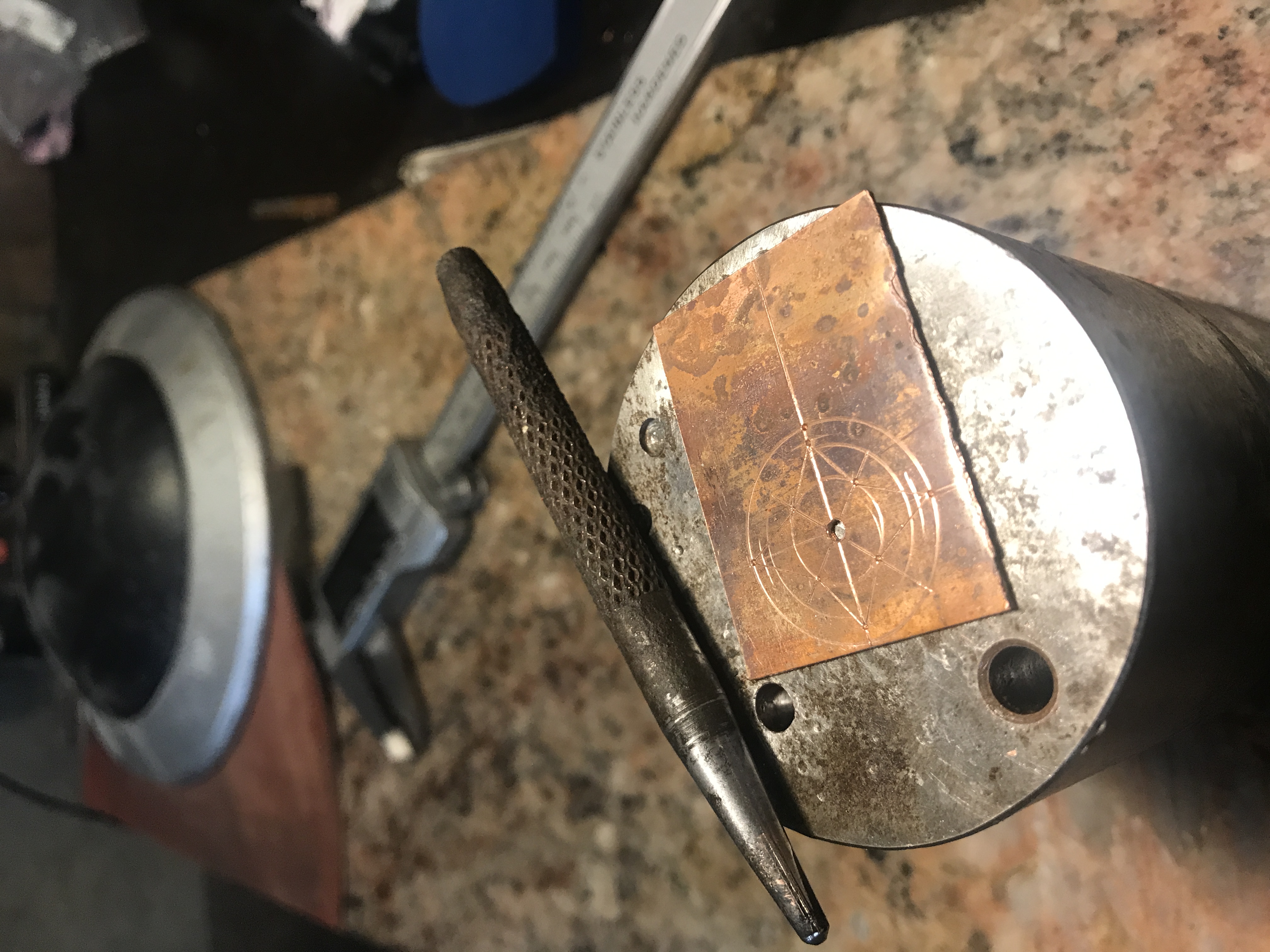

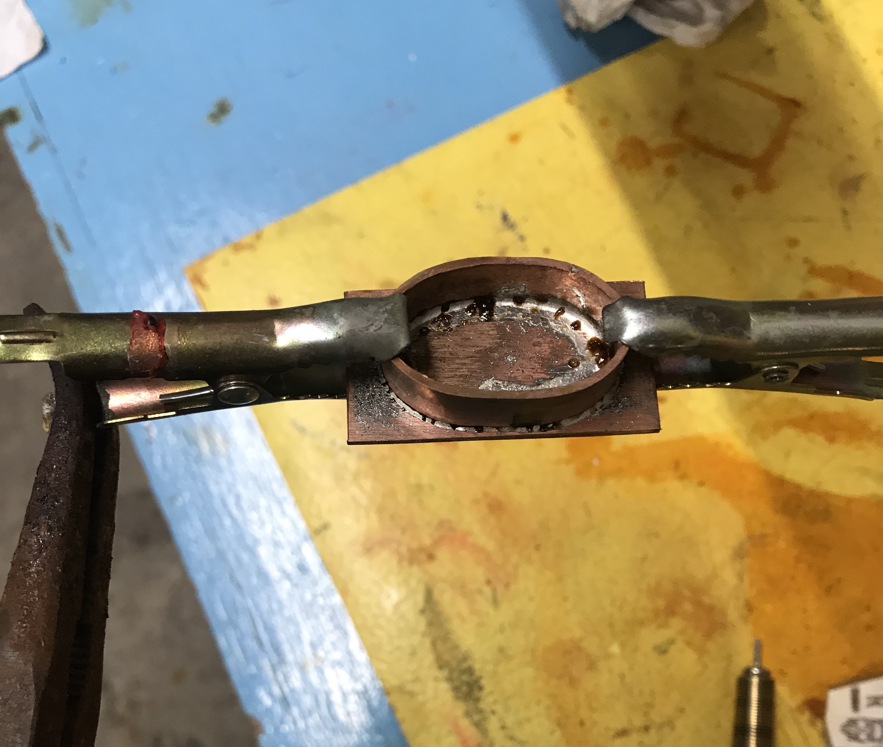

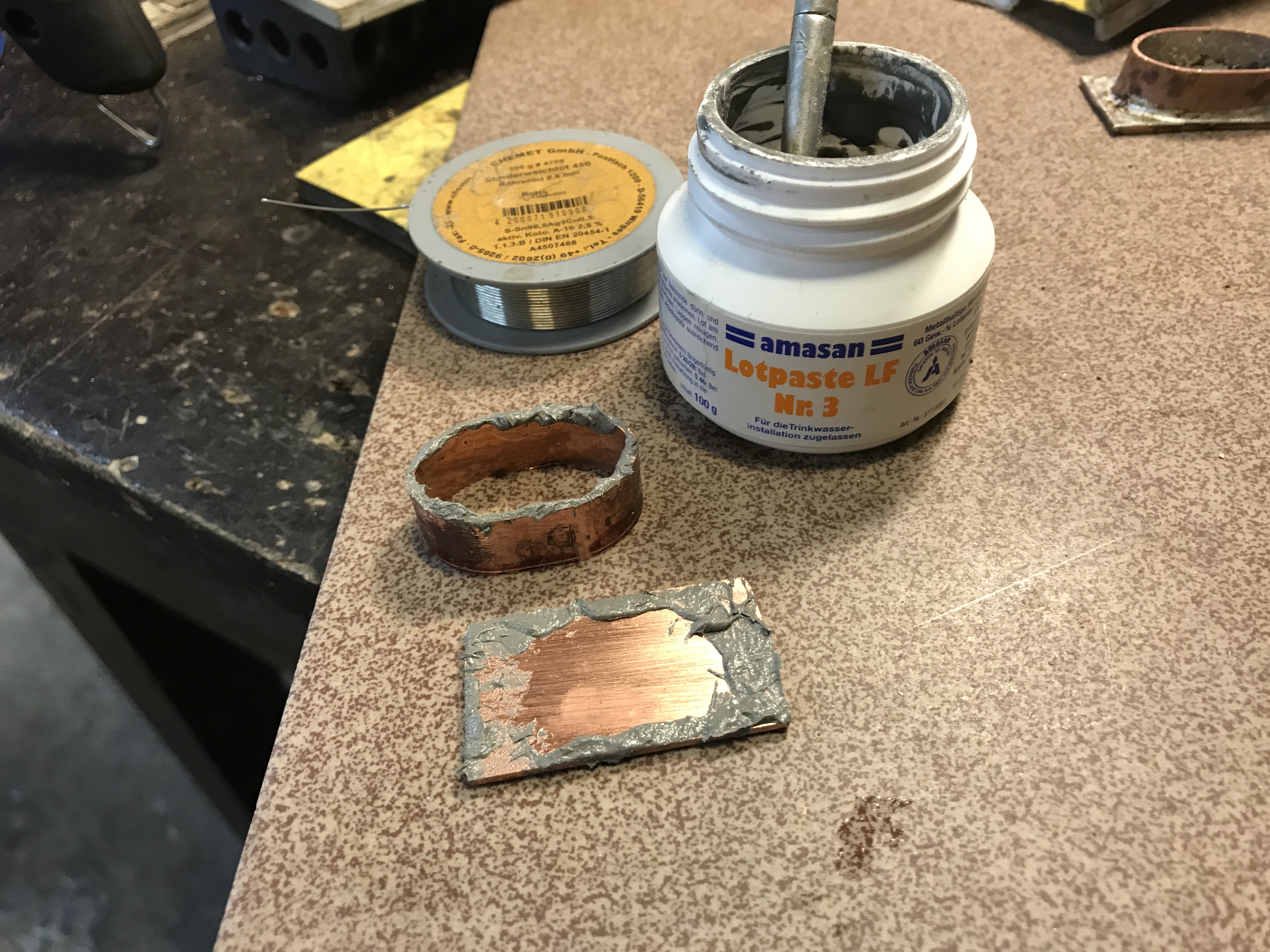

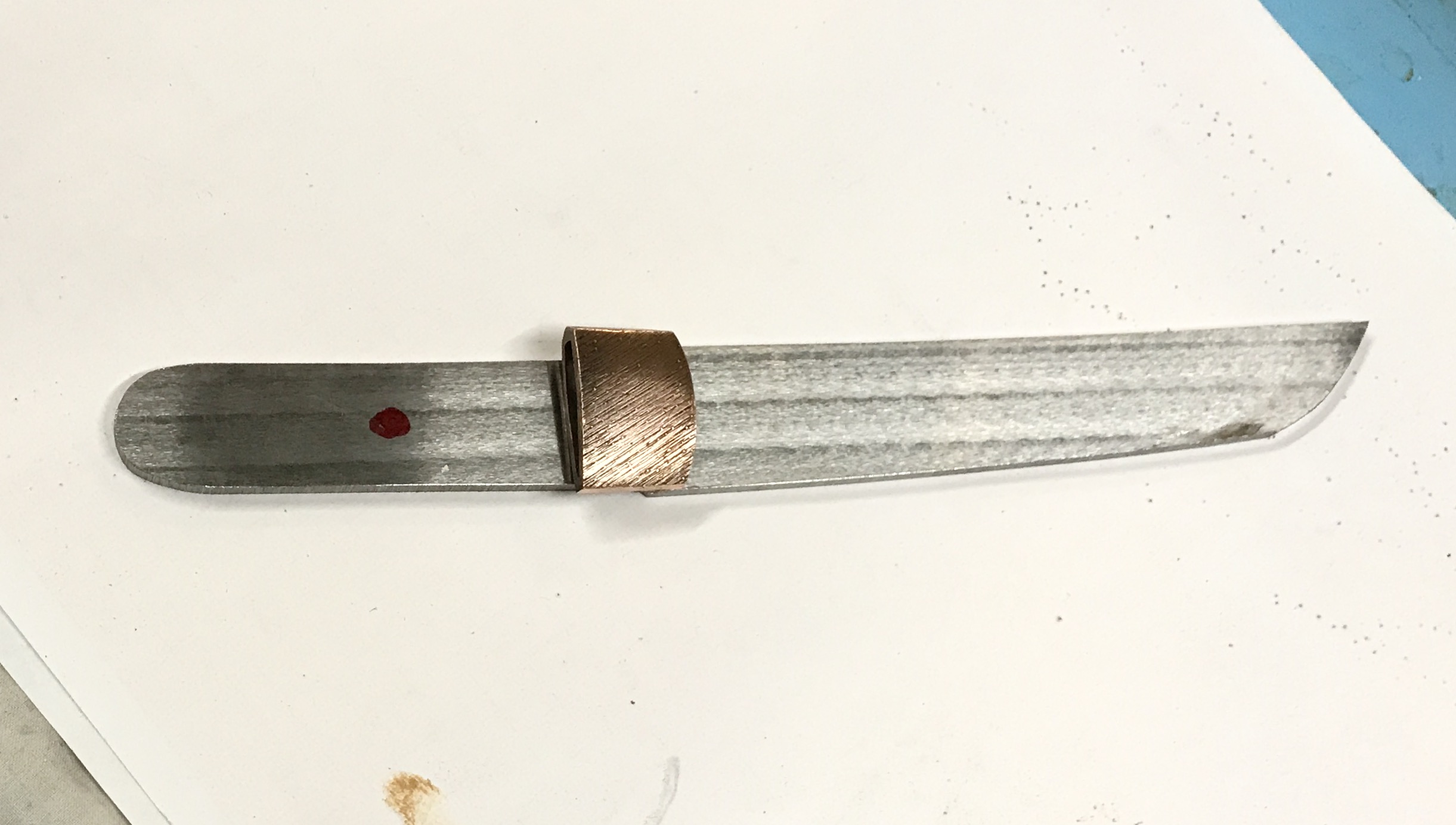

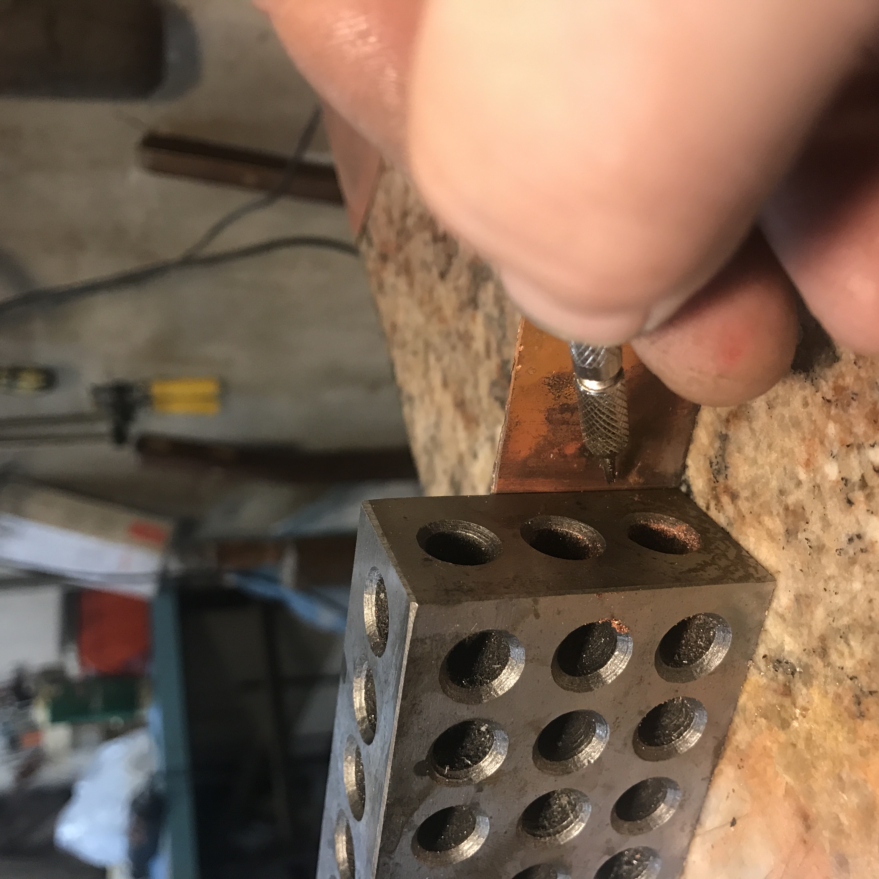

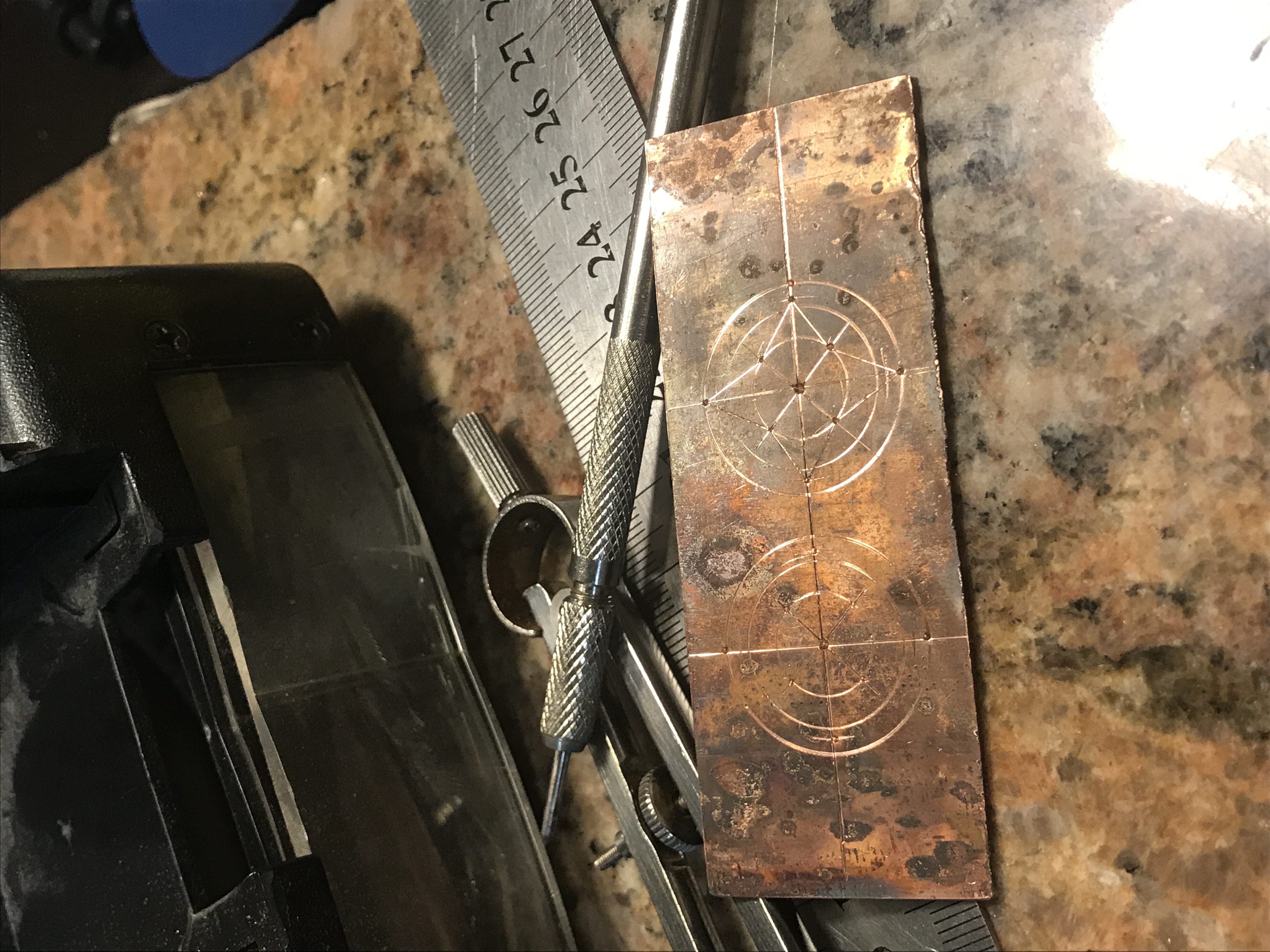

:hi: Kolega @PauliusJ rašė, kad įdomu būtų gamybos proceso nuotraukų pamatyti. Pamėginsiu išpildyti jo prašymą :) gal bus ir kitiems įdomu.
Pradėjau gaminti tanto, kaip žinia šiame peilyje gana daug detalių, taigi pamėginsiu laikas nuo laiko įkelti atskirų detalių gamybos eigos nuotraukų, o jeigu viskas pavyks, tai ir surinktą peilį parodysiu XD
Habaki pirkau parodoje Varšuvoje, bet čia gavosi, kaip pirkti antkaklį dar neturint šuns :E po to teko garsiai burnojant ant savęs perdarinėti, ir nutraukų iš šio proceso nebus 8(
IMG_6560.JPG [ 360.89 KiB | Peržiūrėta 6557 kartus(ų) ]
IMG_6561.JPG [ 2.26 MiB | Peržiūrėta 6557 kartus(ų) ]
IMG_6592.JPG [ 2.61 MiB | Peržiūrėta 6557 kartus(ų) ]
IMG_6593.JPG [ 2.62 MiB | Peržiūrėta 6557 kartus(ų) ]
IMG_6594.JPG [ 2.35 MiB | Peržiūrėta 6557 kartus(ų) ]
IMG_6586.JPG [ 1.87 MiB | Peržiūrėta 6557 kartus(ų) ]
IMG_6587.JPG [ 1.02 MiB | Peržiūrėta 6557 kartus(ų) ]
IMG_6588.JPG [ 1.83 MiB | Peržiūrėta 6557 kartus(ų) ]
IMG_6599.JPG [ 2.11 MiB | Peržiūrėta 6557 kartus(ų) ]
Tikiuosi, kad jeigu kažką darau neteisingai, tai labiau patyrę kolegos patars, kaip padaryti geriau, ačiū iš anksto
Jeigu kam nors kils klausimų, mielai atsakysiu čia temoje, arba PM :)
P.S. Jeigu parašiau nevietoje, tikiuosi administracija perkels ten, kur reikia :)

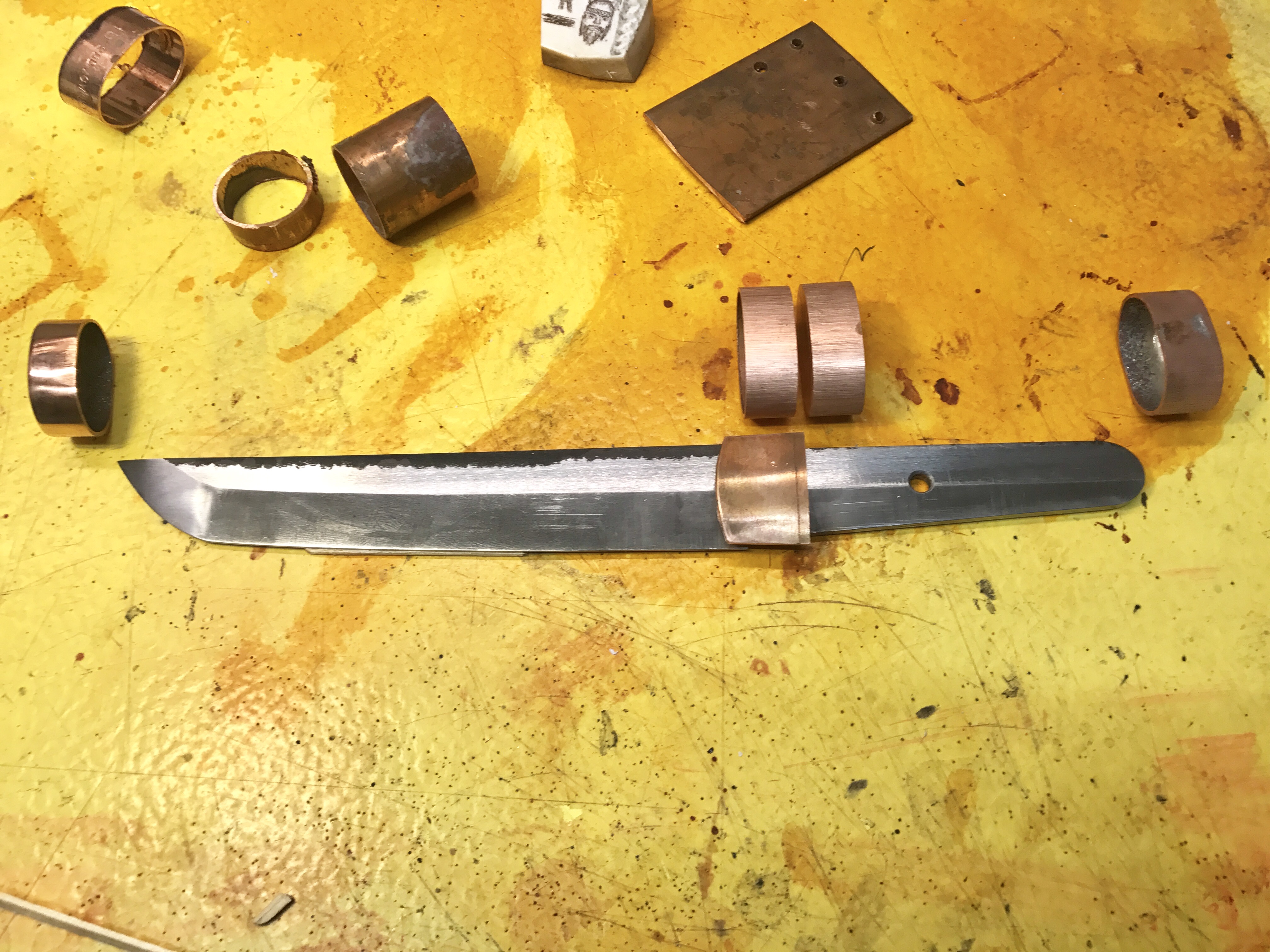

StandartinėParašytas: 2019-11-24- 22:59
:) toliau tęsiu fotoreportažą iš savo dirbtuvės apie tanto gamybą :D :
