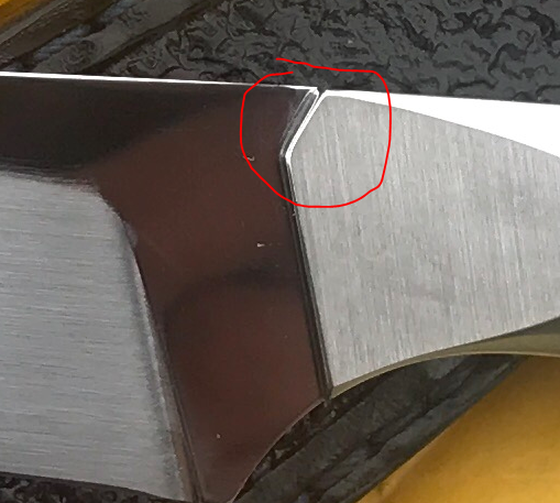

Fiksavimas.PNG [ 341.07 KiB | Peržiūrėta 5631 kartus(ų) ]
Kokia čia mintis buvo? Man gal būtų be šito nusklembimo grąžiau :/
Dailus :liuks:

Man šitaip geriau atrodo, nesnori ten viršuje smailą kampą padaryti :/

Super linijos. O guardas pritvirtintas epoksitke ar ir prikniedytas?

Prikniedytas

Jei nepasirodė, sugebėjau įžiūrėti net dvi kniedes.

Tikrai dvi :ok:

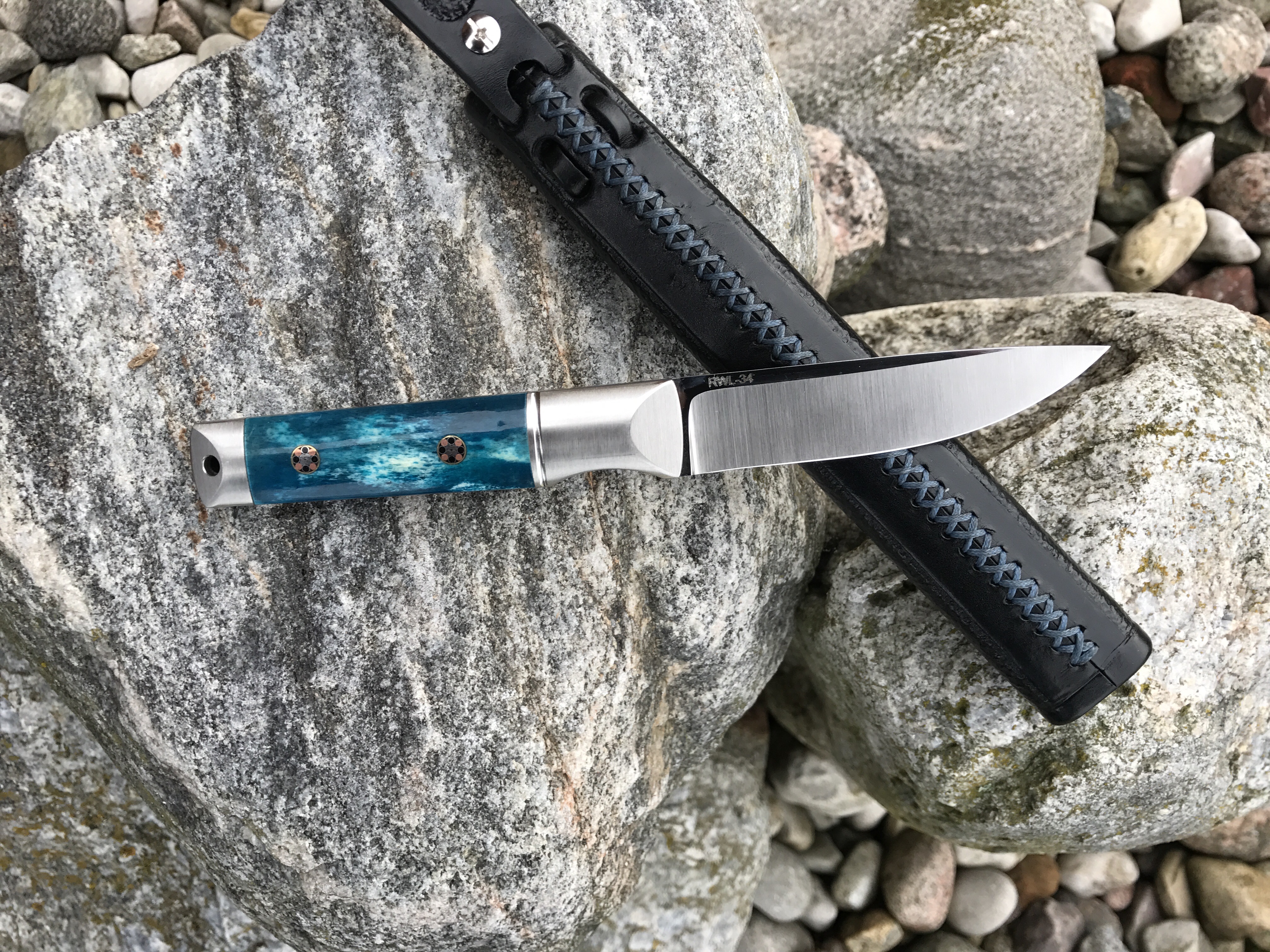

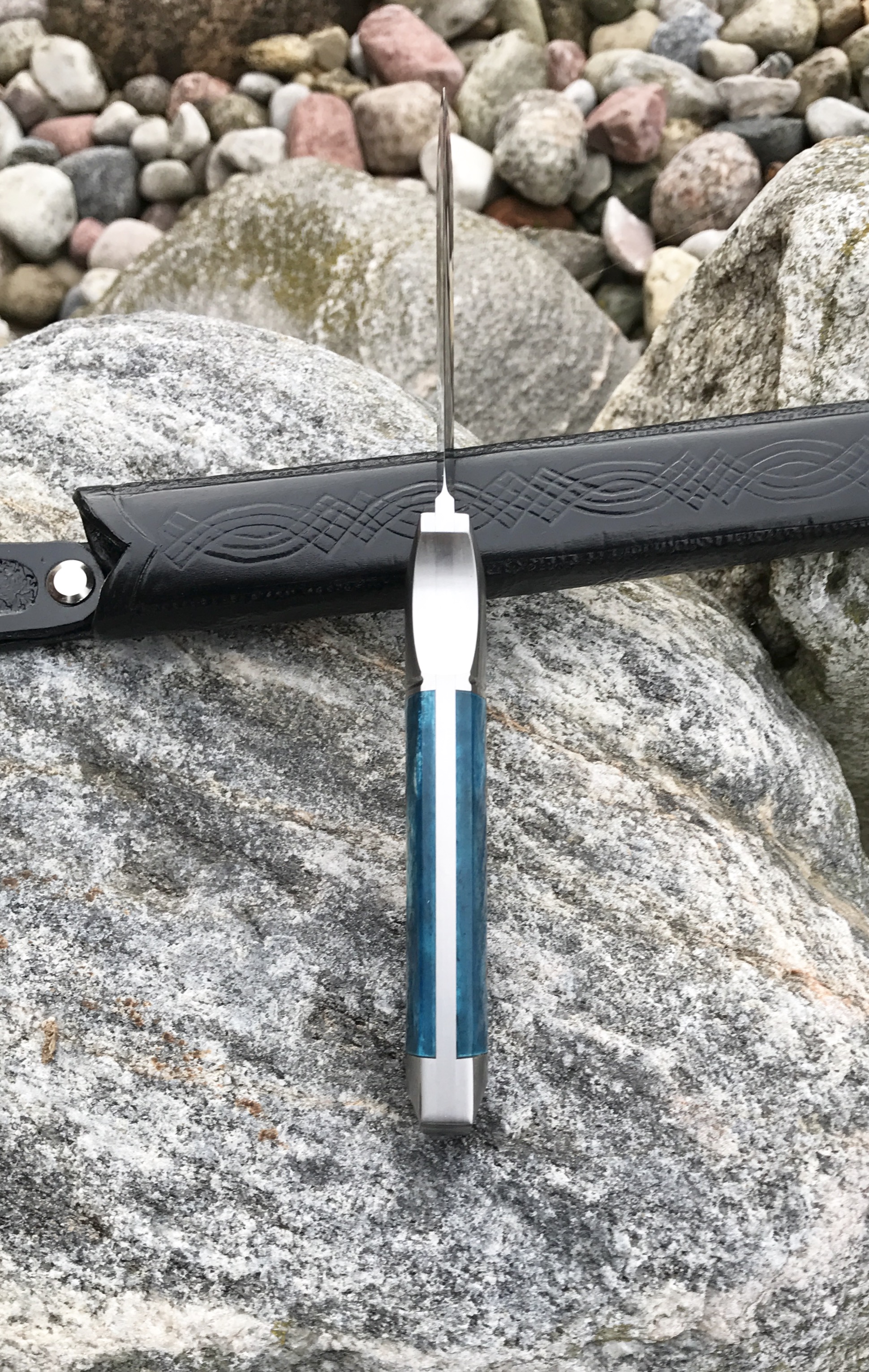

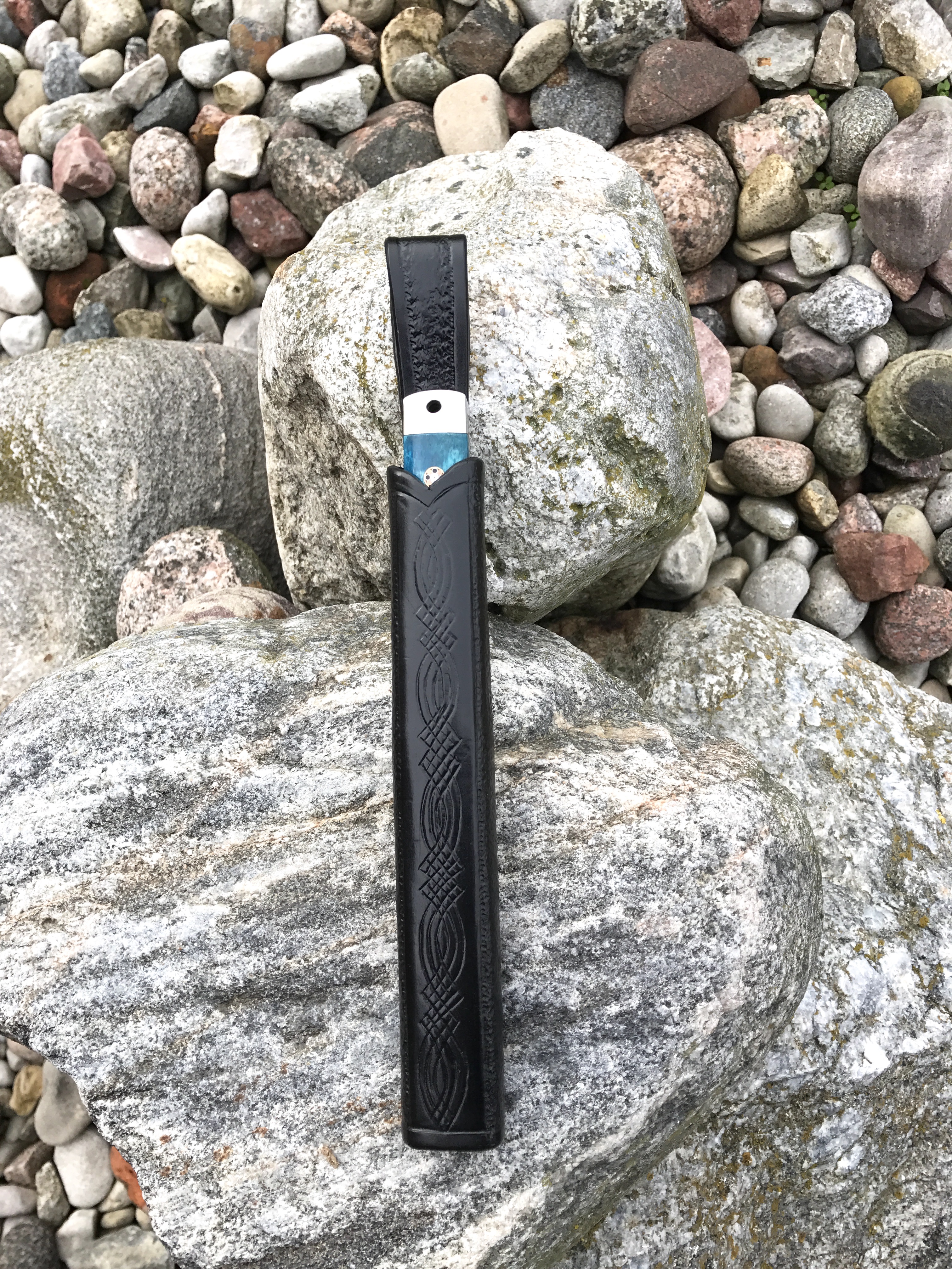

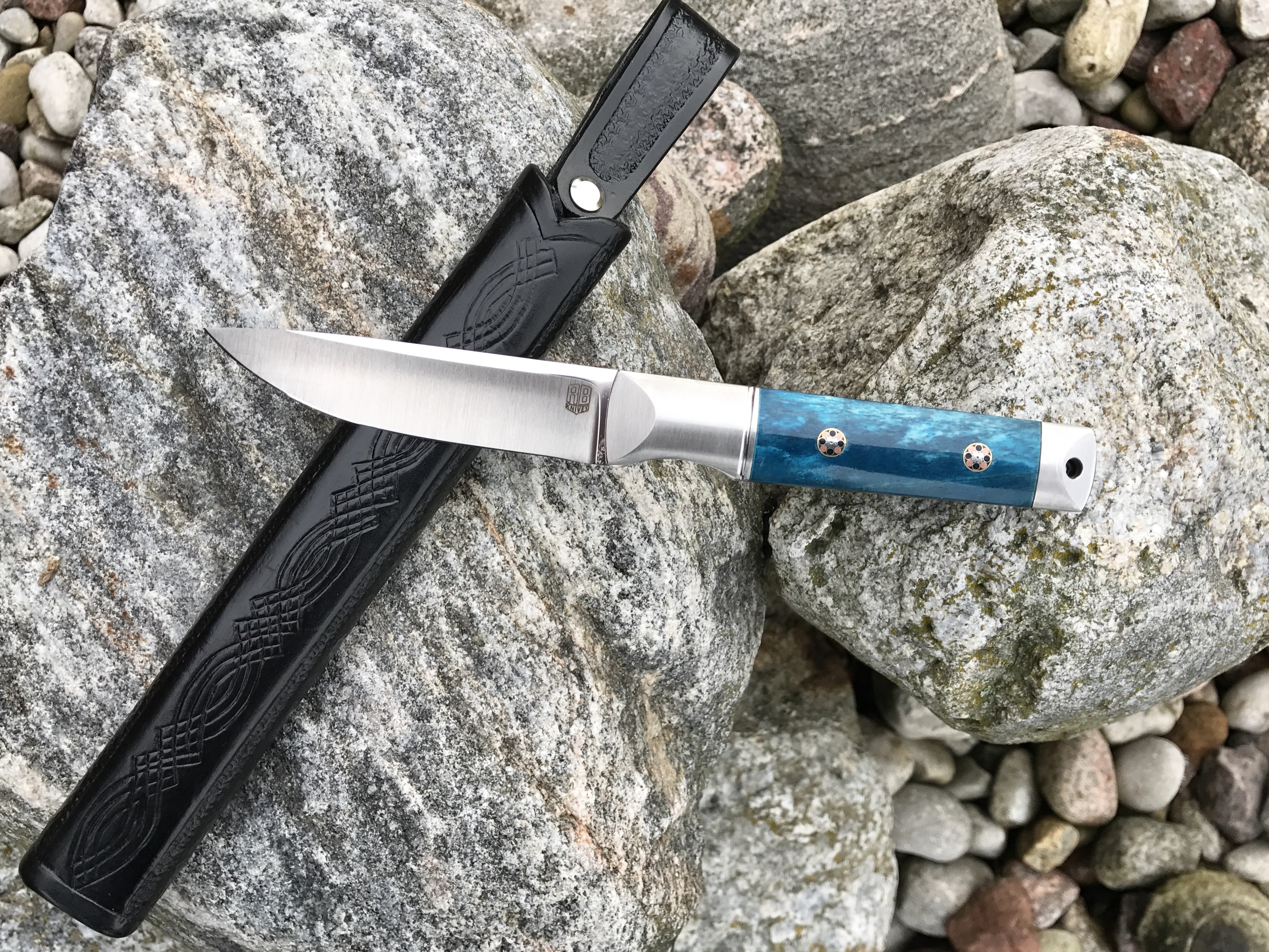

:hi: Kažkaip netradiciškai sau įkėlinėju peilį viduryje savaitės :D taigi, ir toliau mėginu padaryti kažką iš bird & trout serijos:
Geležtė jau beveik tradiciškai iš RWL-34, 89x21x3,2 mm, 62 HRC, grūdino Tomas, įgaubtais nuolydžiais, suvedimas ~0,3 mm.
Kriaunos - nerūdeika, stabilizuotas briedžio kaulas ir mozaikiniai kaiščiai, jau beveik tradiciškai surinktas naudojant "kregždės uodegas", šįkart kampą pamažinau iki 5-ių laipsnių, ir manau, kad visiškai pakanka :) koto ilgis 105 mm.
Dėklas iš natūralios odos su mediniu įdėklu.
Nr. 74
IMG_6500.JPG [ 3.09 MiB | Peržiūrėta 5288 kartus(ų) ]
IMG_6501.JPG [ 4.03 MiB | Peržiūrėta 5288 kartus(ų) ]
IMG_6503.JPG [ 1.71 MiB | Peržiūrėta 5288 kartus(ų) ]
IMG_6504.JPG [ 4.55 MiB | Peržiūrėta 5288 kartus(ų) ]
IMG_6505.JPG [ 1.13 MiB | Peržiūrėta 5288 kartus(ų) ]
Sukėliau kitas nuotraukas, šitos gal kažkiek kokybiškesnės...

Toks kitoks, bet simpatiškas. +1
StandartinėParašytas: 2019-11-07- 8:19
Pranešimai: 515
Puikus.
StandartinėParašytas: 2019-11-07- 13:33
Pranešimai: 240
Labai įdomus. :liuks: Ko gero sunkokas?
StandartinėParašytas: 2019-11-07- 13:42
Vytukas rašė:
Na taip, :) jauti kad laikai kažką rankoje.
StandartinėParašytas: 2019-11-07- 13:49
Pranešimai: 240
Labai originalus ir, spėju, patogus nešioti dėklas. Aplamai į akį krentantis bendrai originalus gaminys.
Bet!!! Nerukau man jau tvirtai asocijuojasi su superiniais lenktinukais XD
StandartinėParašytas: 2019-11-07- 13:58
Vytukas rašė:
Nereikia pergyventi :D bus dar ir lenktinukų :ok:, tiesiog buvo susikaupę keletas idėjų mažiems ištisinams peiliukams...
