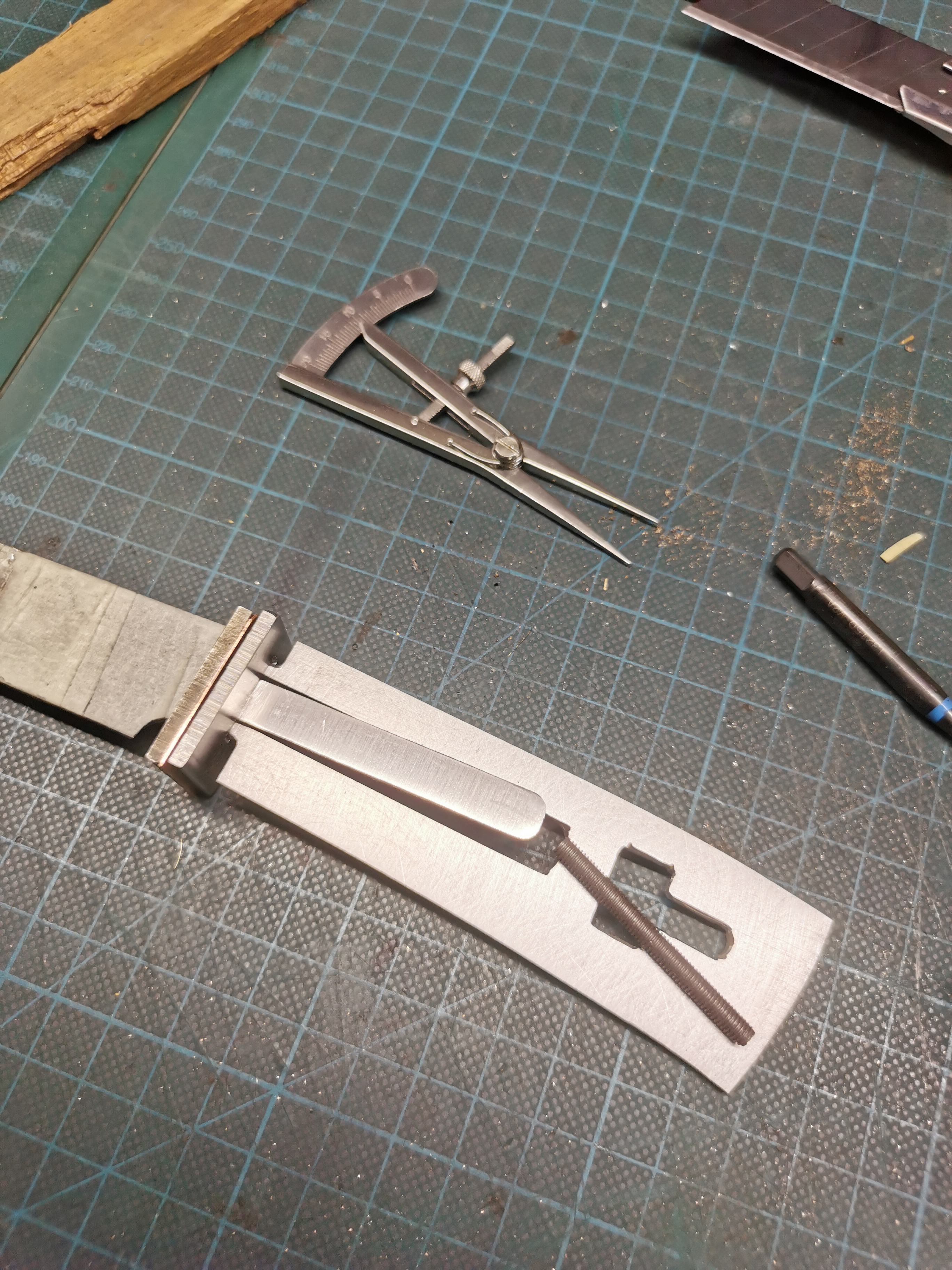

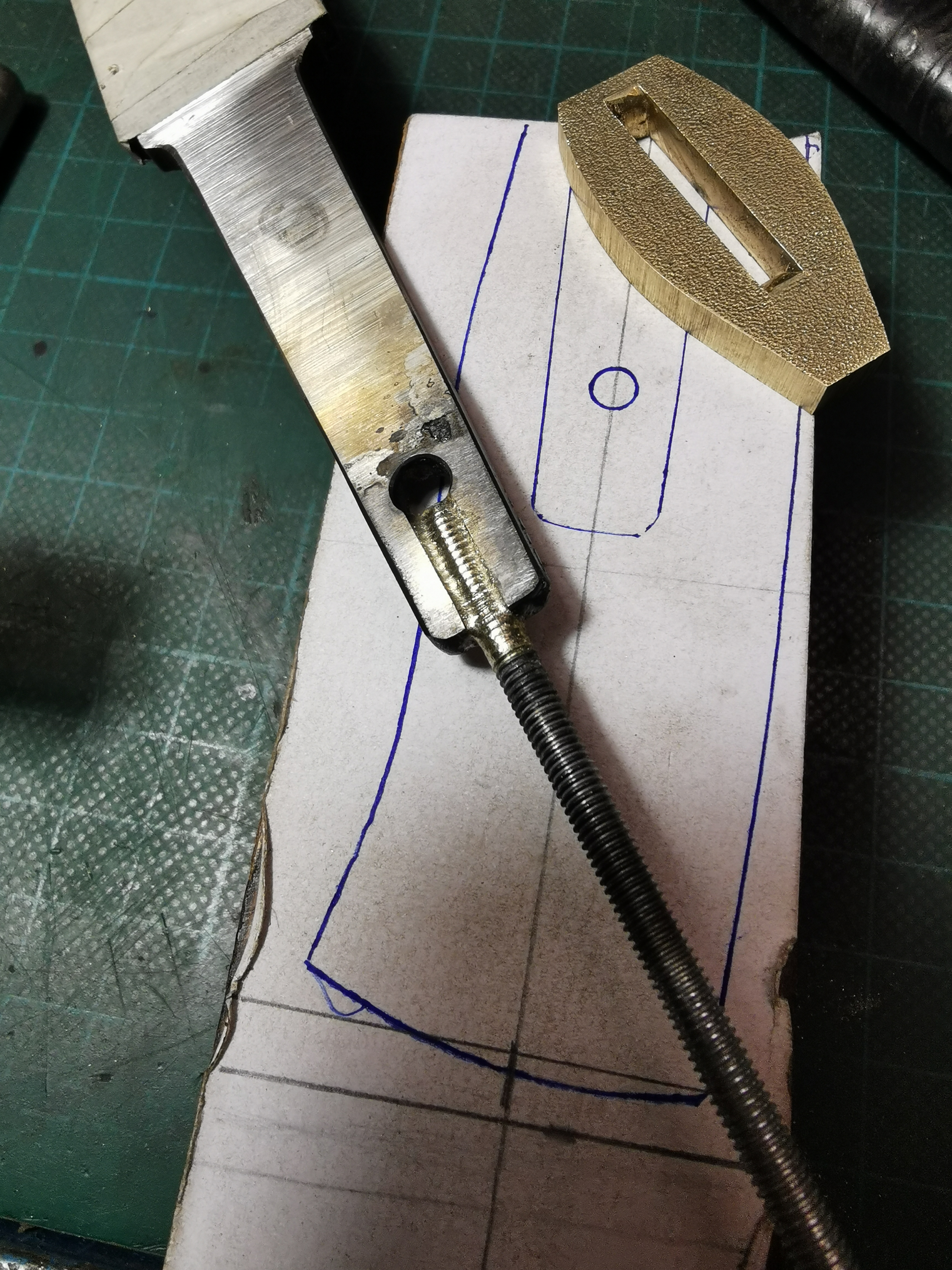

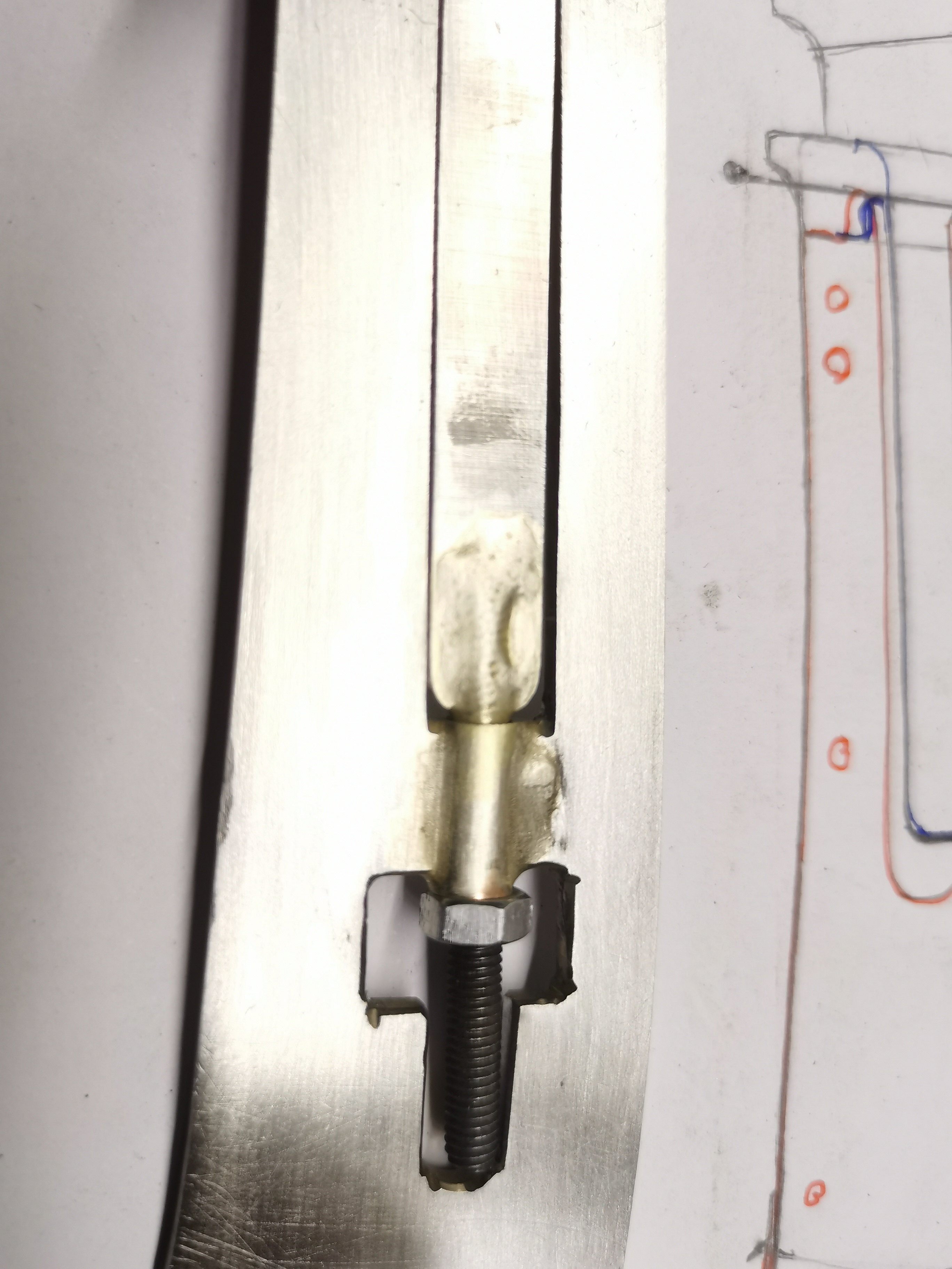

Kaip suprantu pats darei geležtę su įklote, paskiau pats ją perdarei į fultangą, :/ stiprus bžikas buvo XD
P.S. o veržlė ir bolsteris prilituoti ar tik taip pasirodė iš nuotraukų?
StandartinėParašytas: 2021-01-21- 22:27
Bolsteris suveržtas veržle M4 su rėmu per įkotės sriegį.

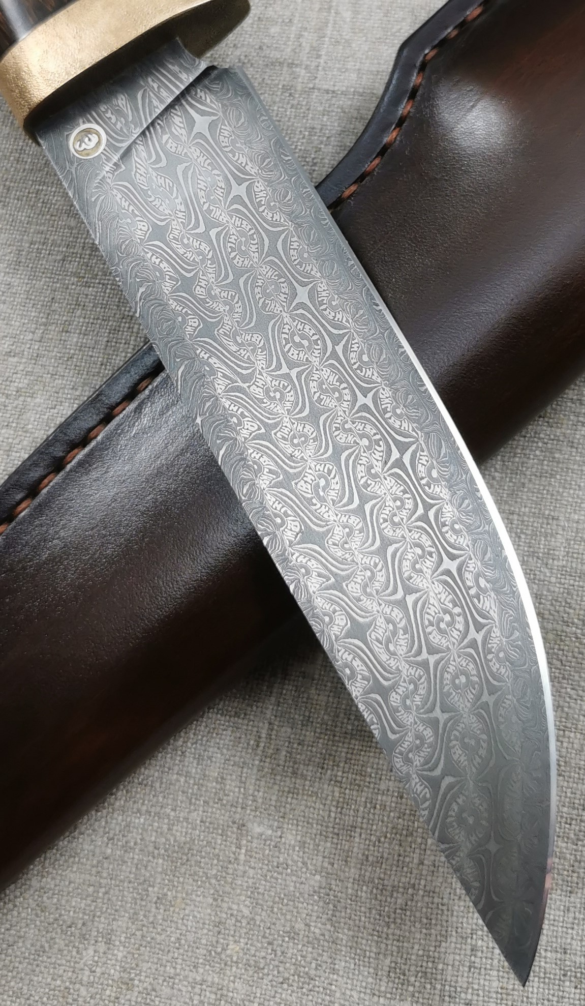

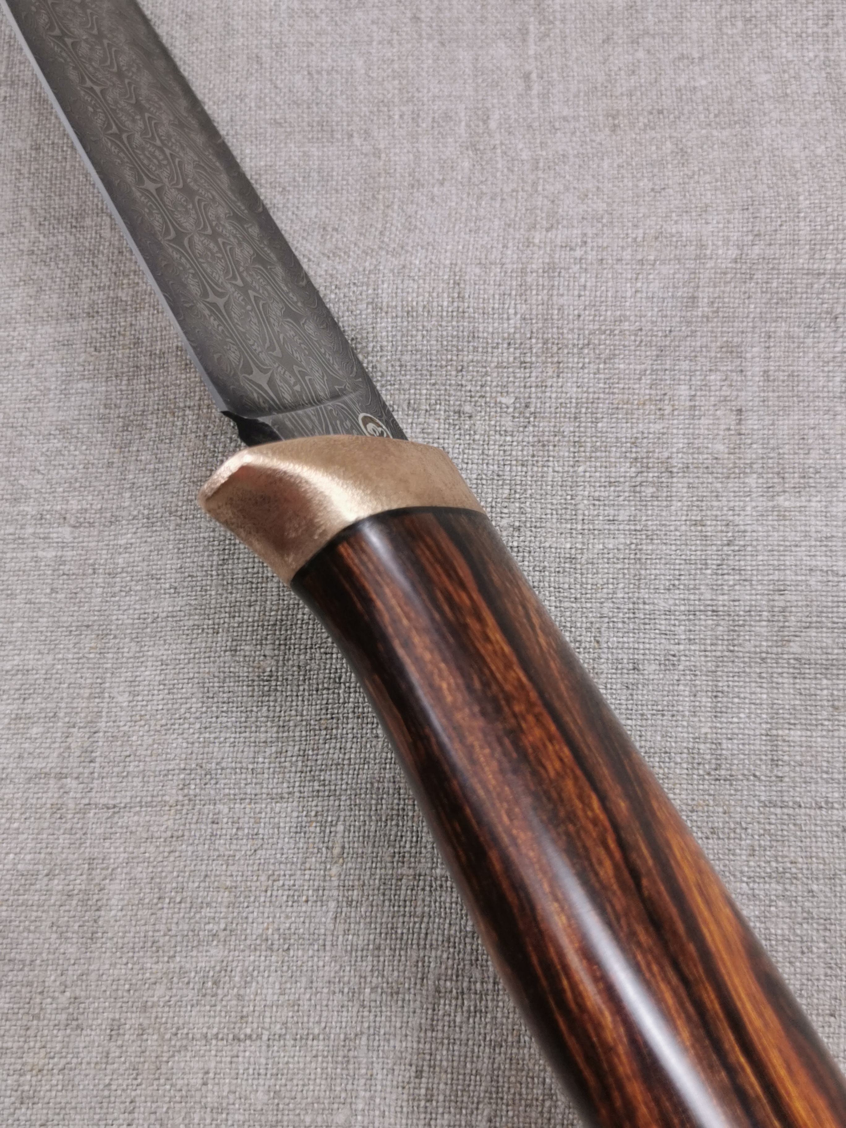

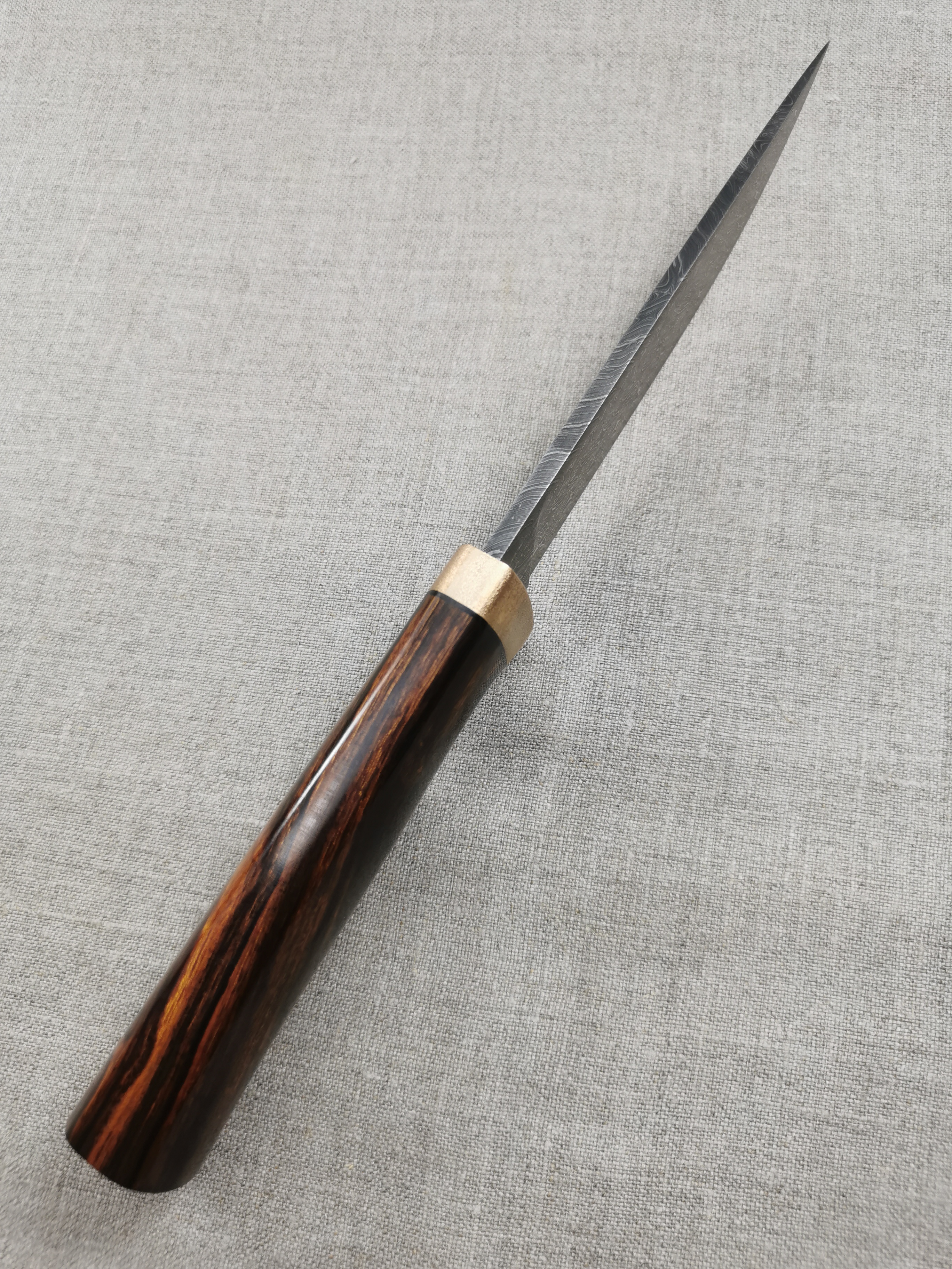

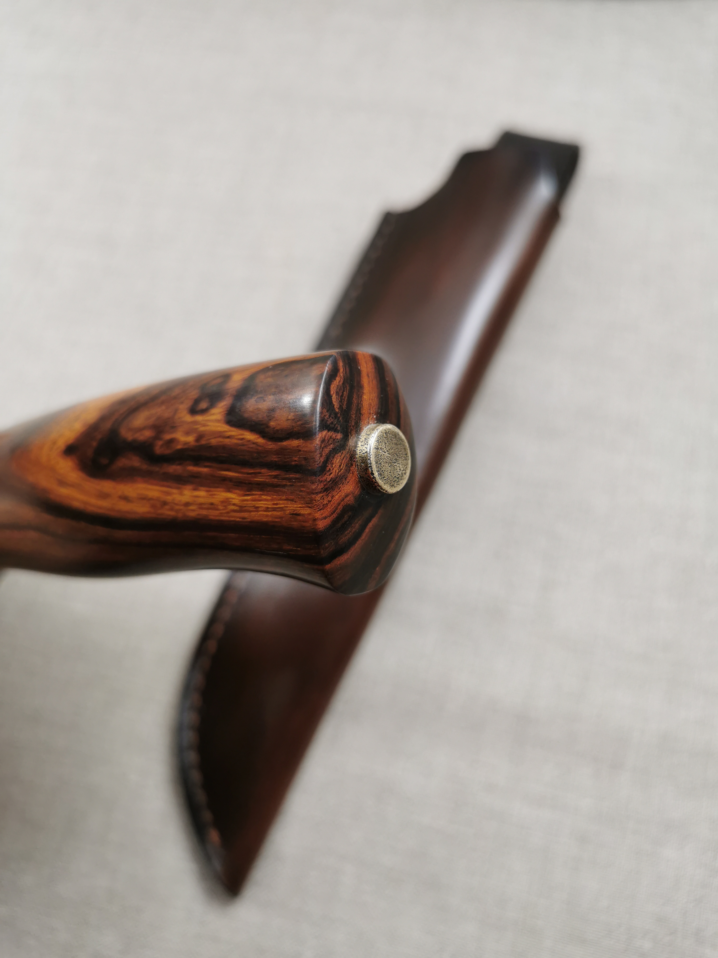

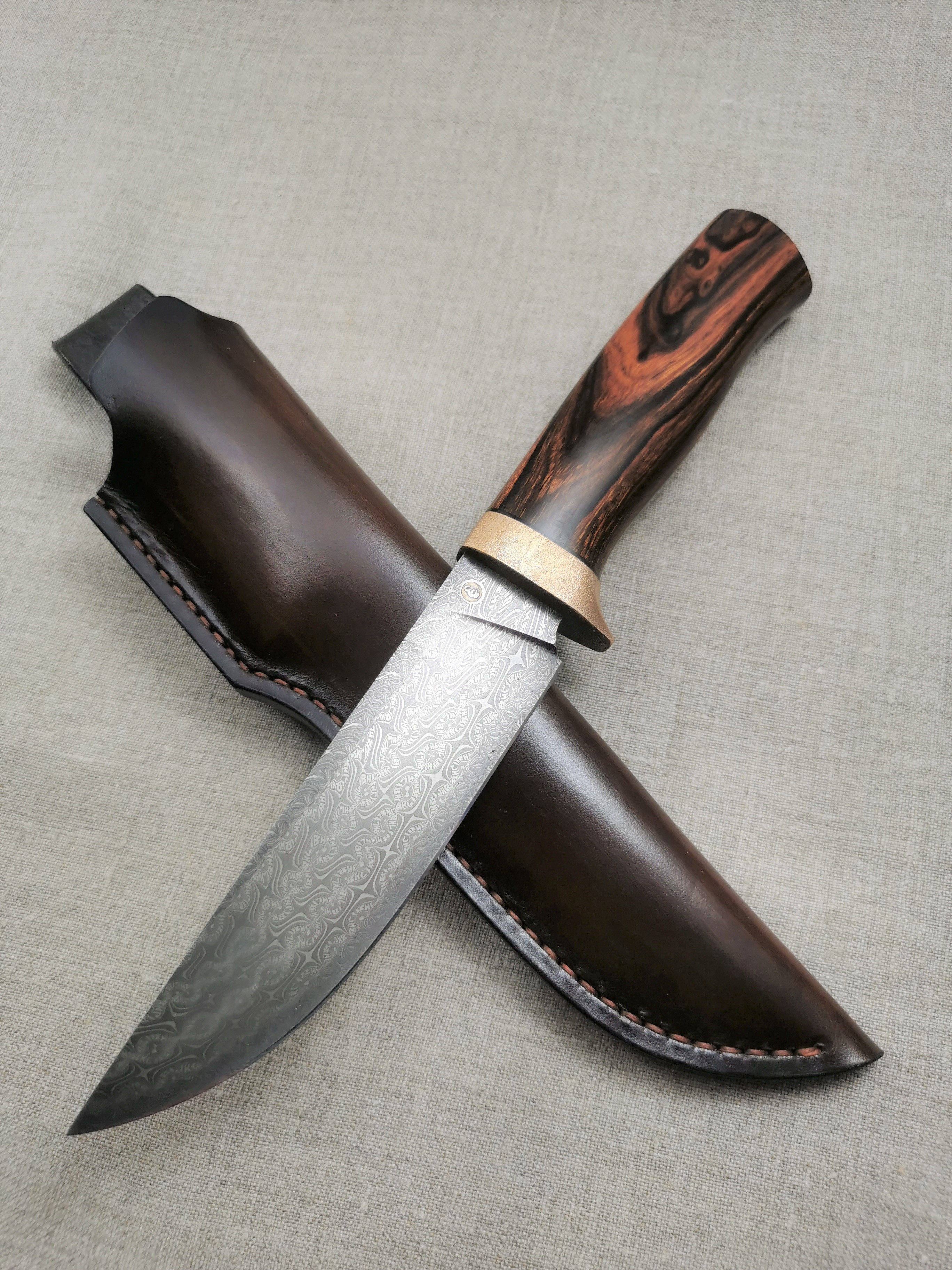

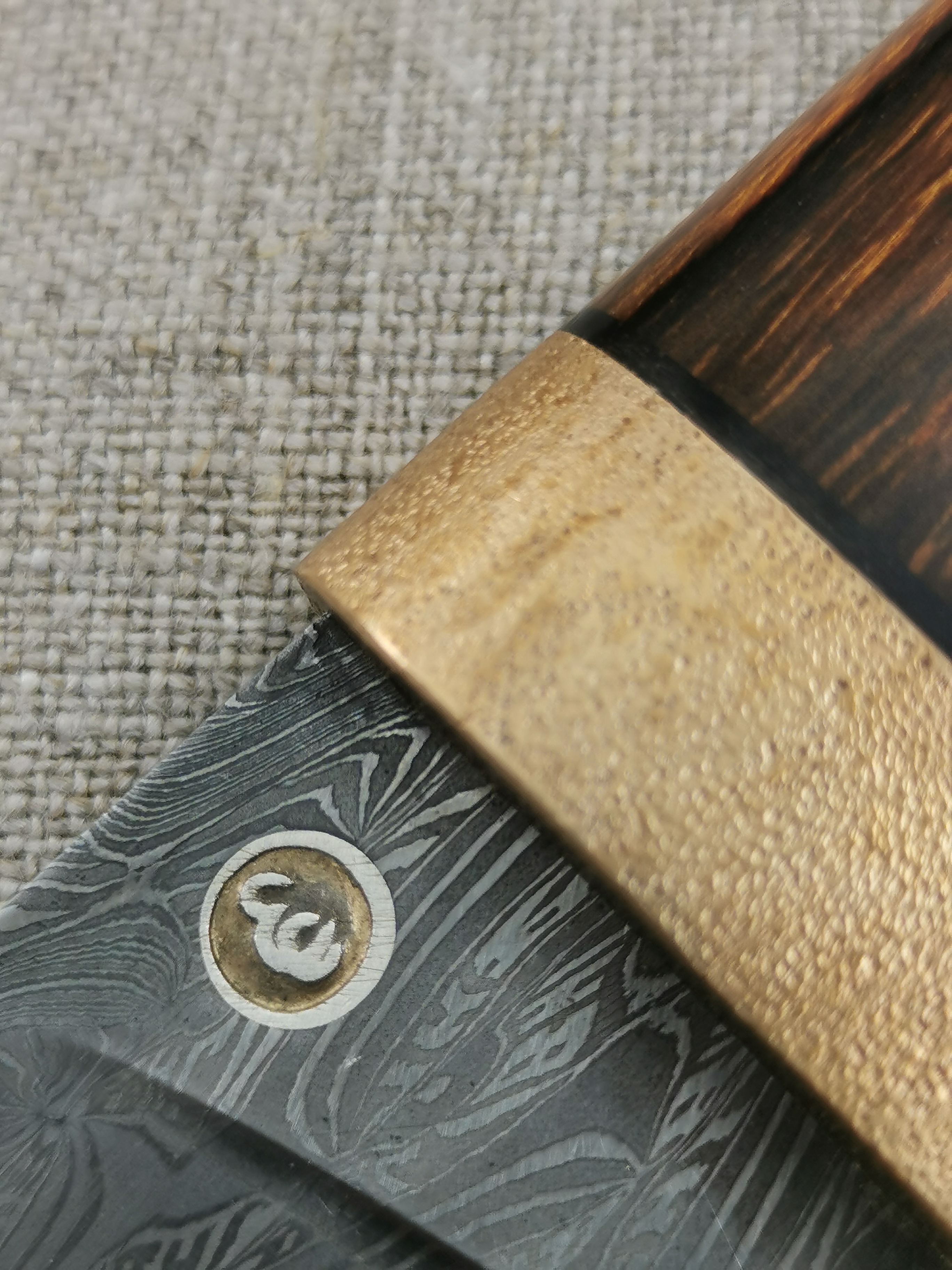

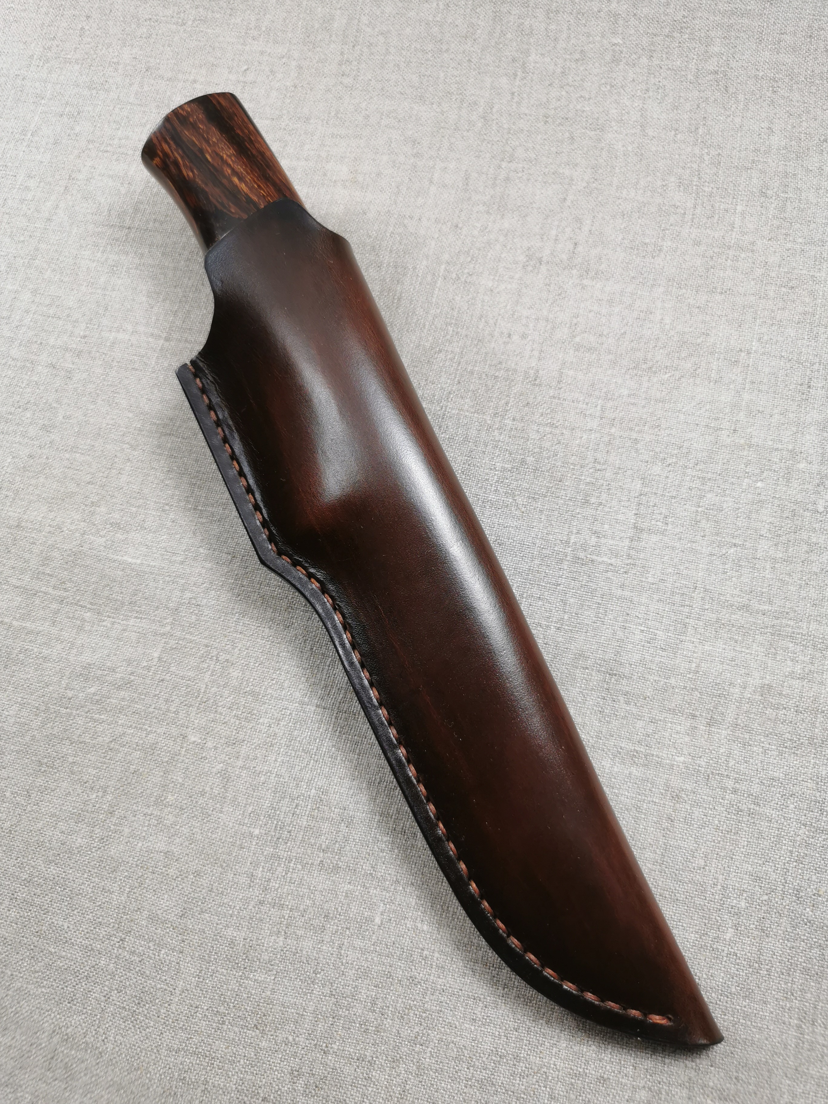

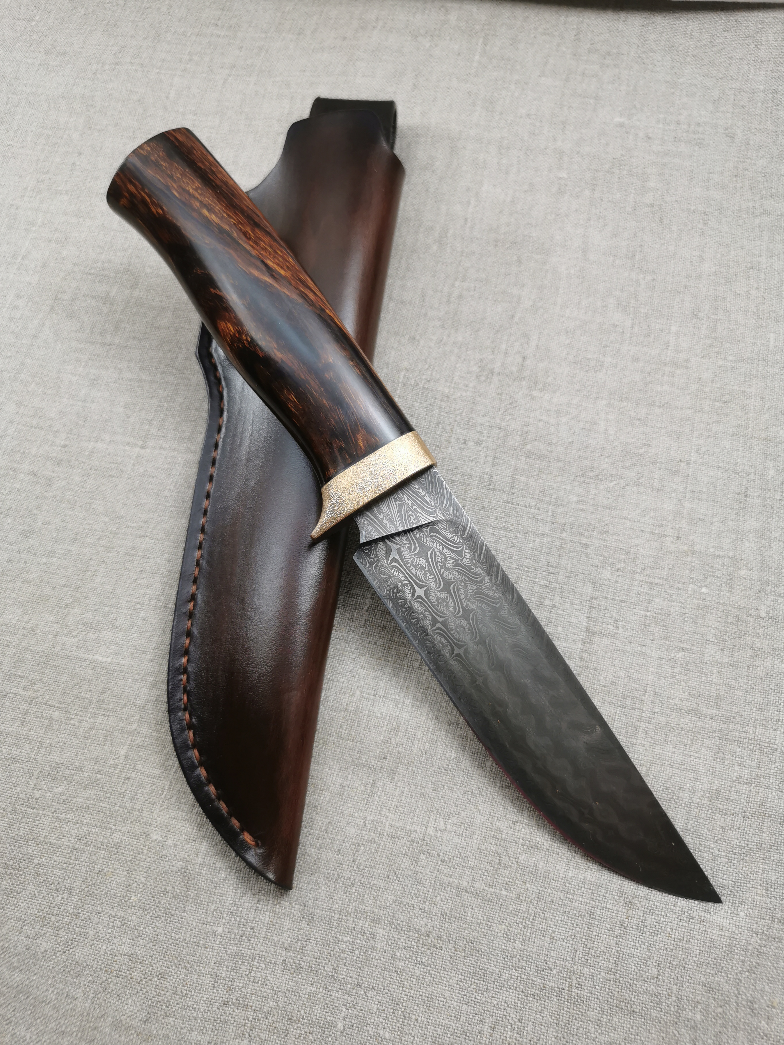

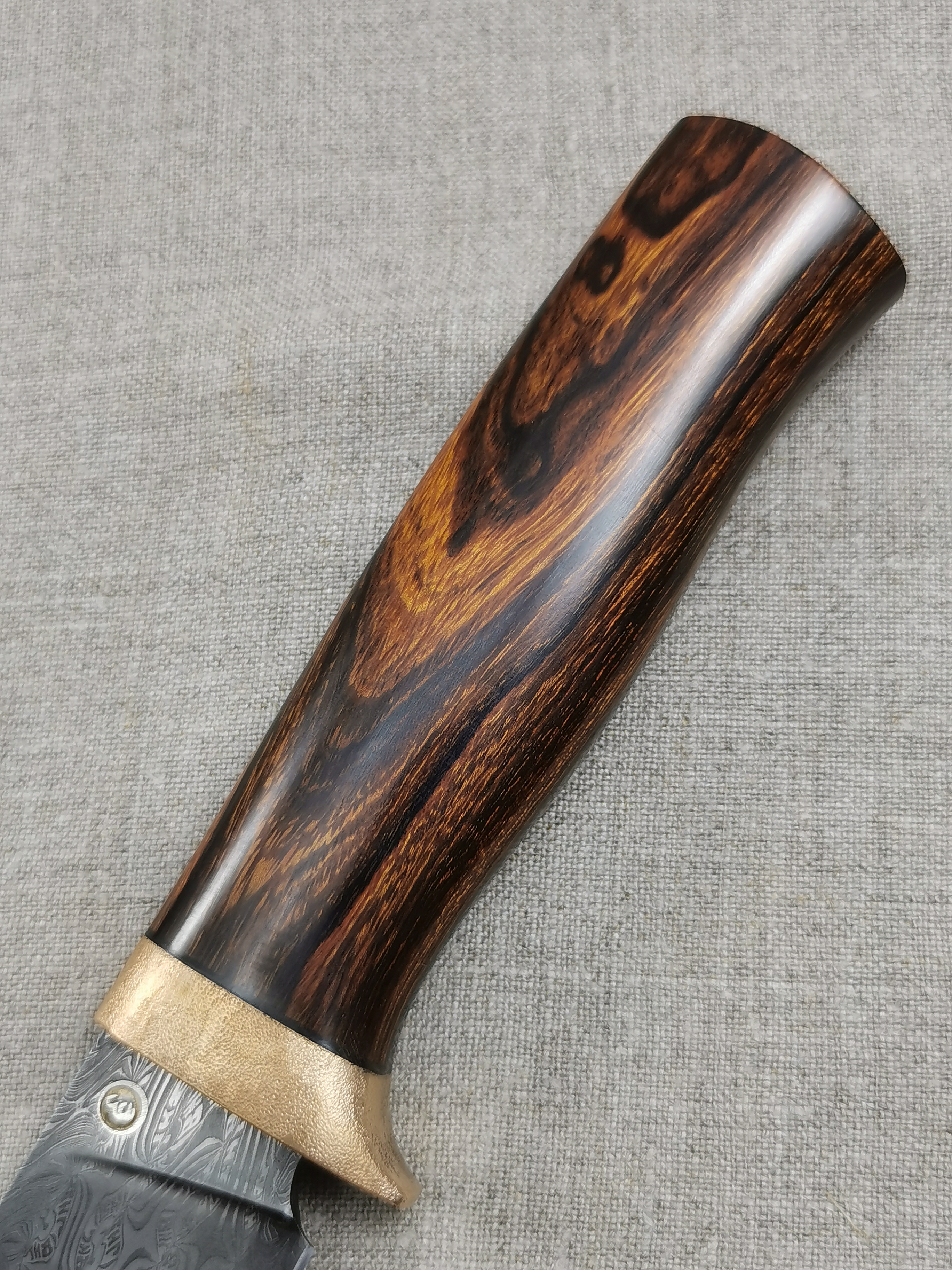

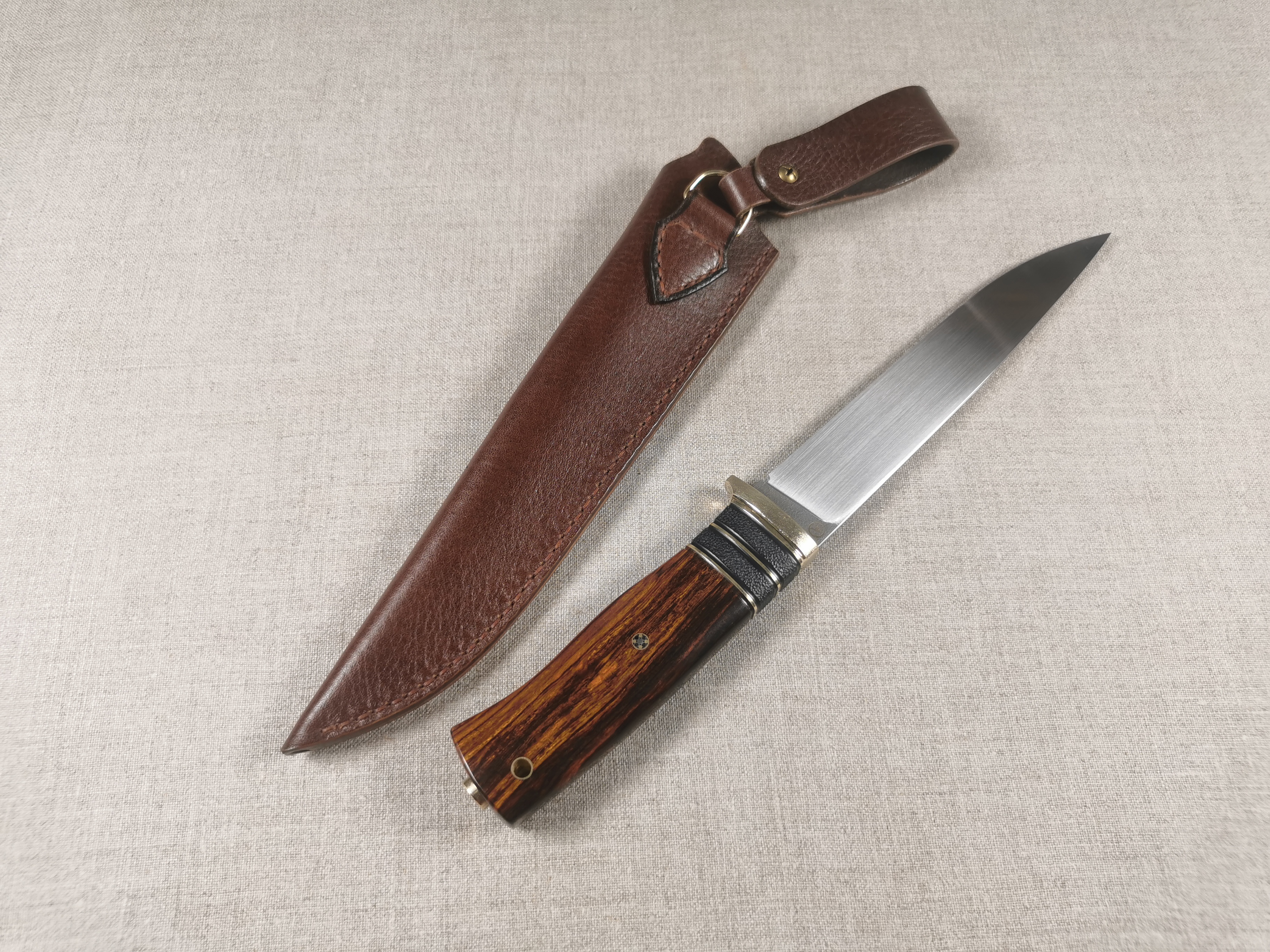

:hi: Nr. 97
260x135x33x4mm.
Geležtė - mozaikinis damaskas. Meistras Sergej Epiškin.
Rankena - žalvaris, G - 10, ironwood.
Dėklas iš natūralaus rauginimo odos.

Kaip visad - elegantiškas. +1

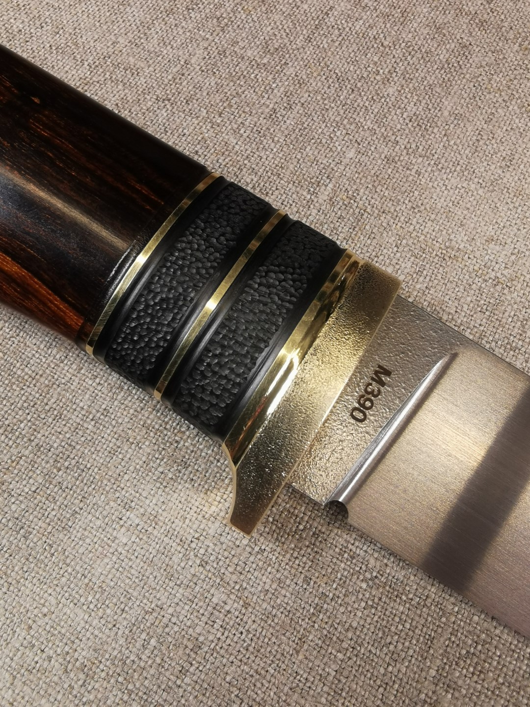

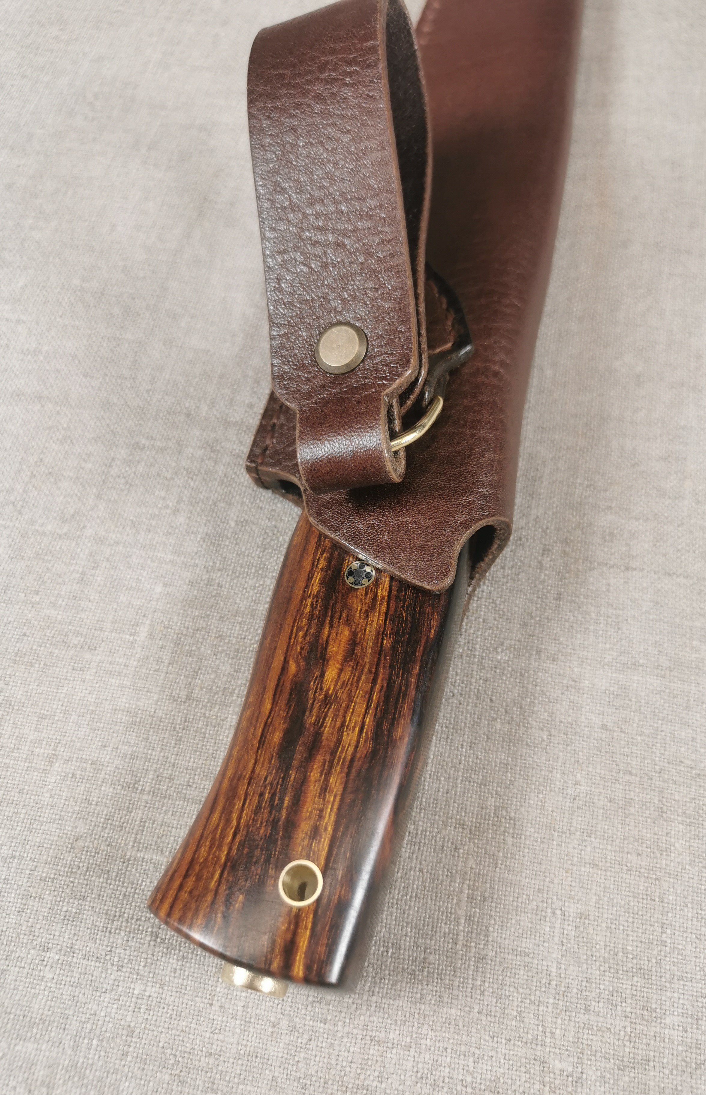

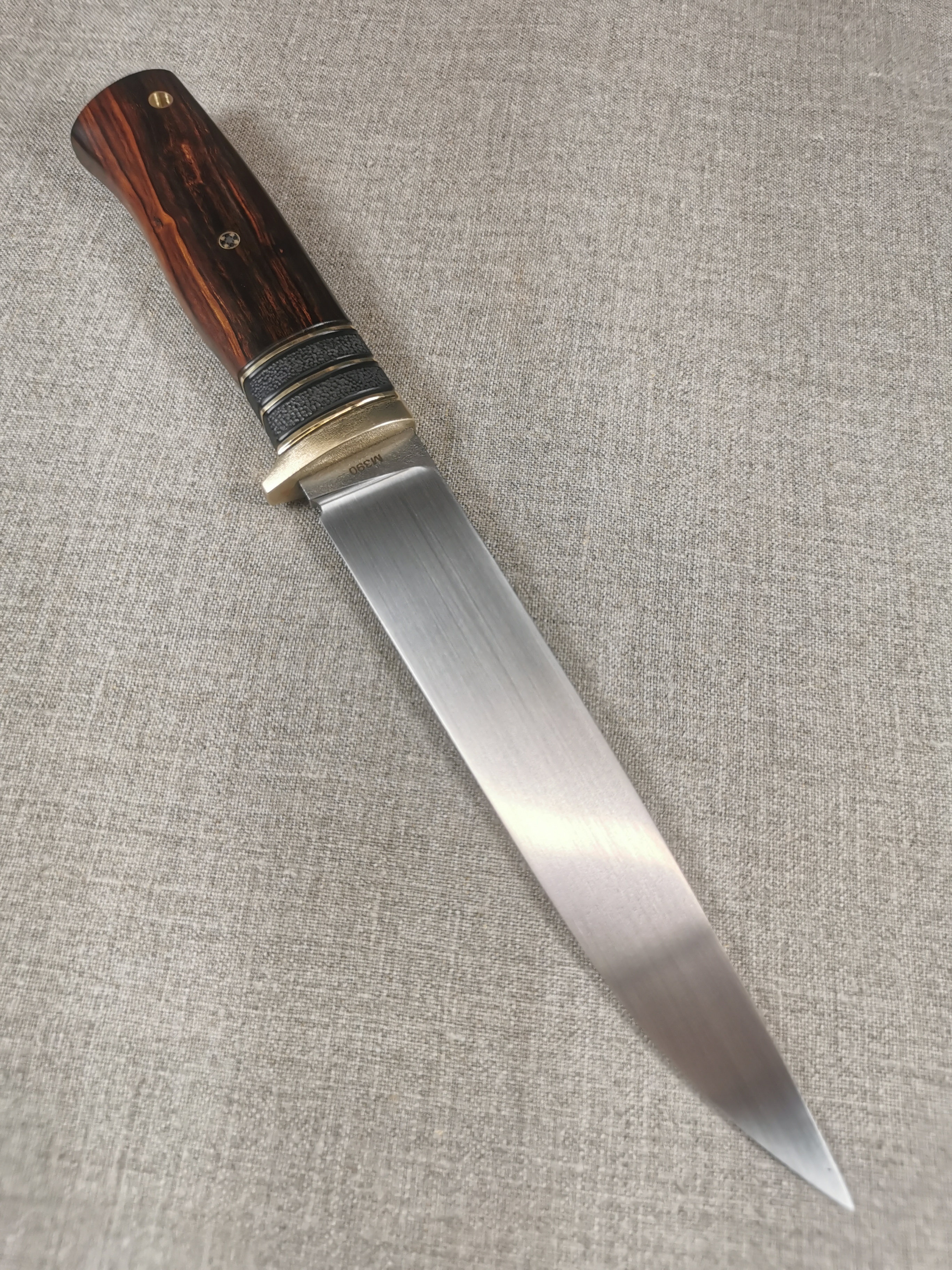

StandartinėParašytas: 2021-03-19- 21:39

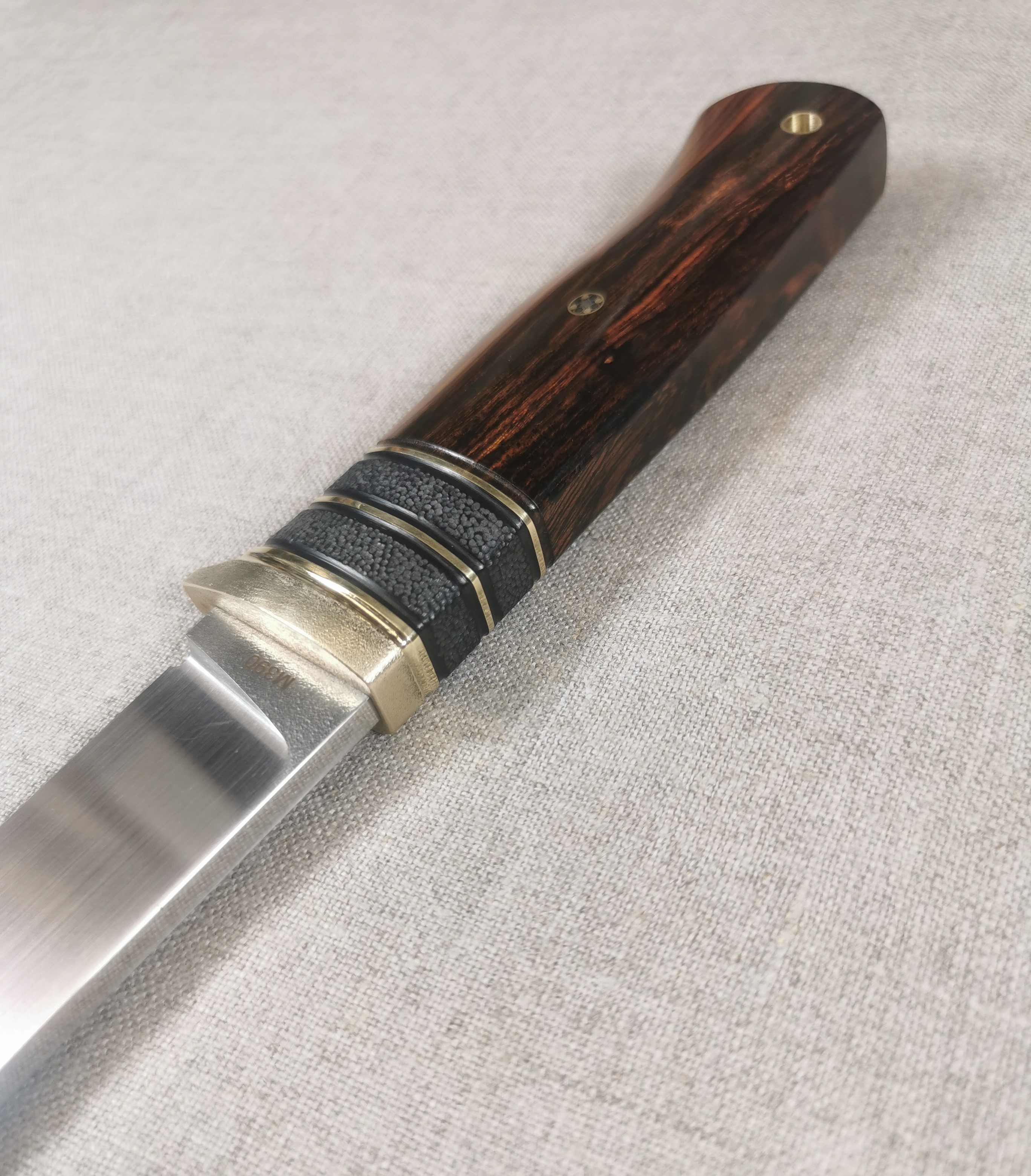

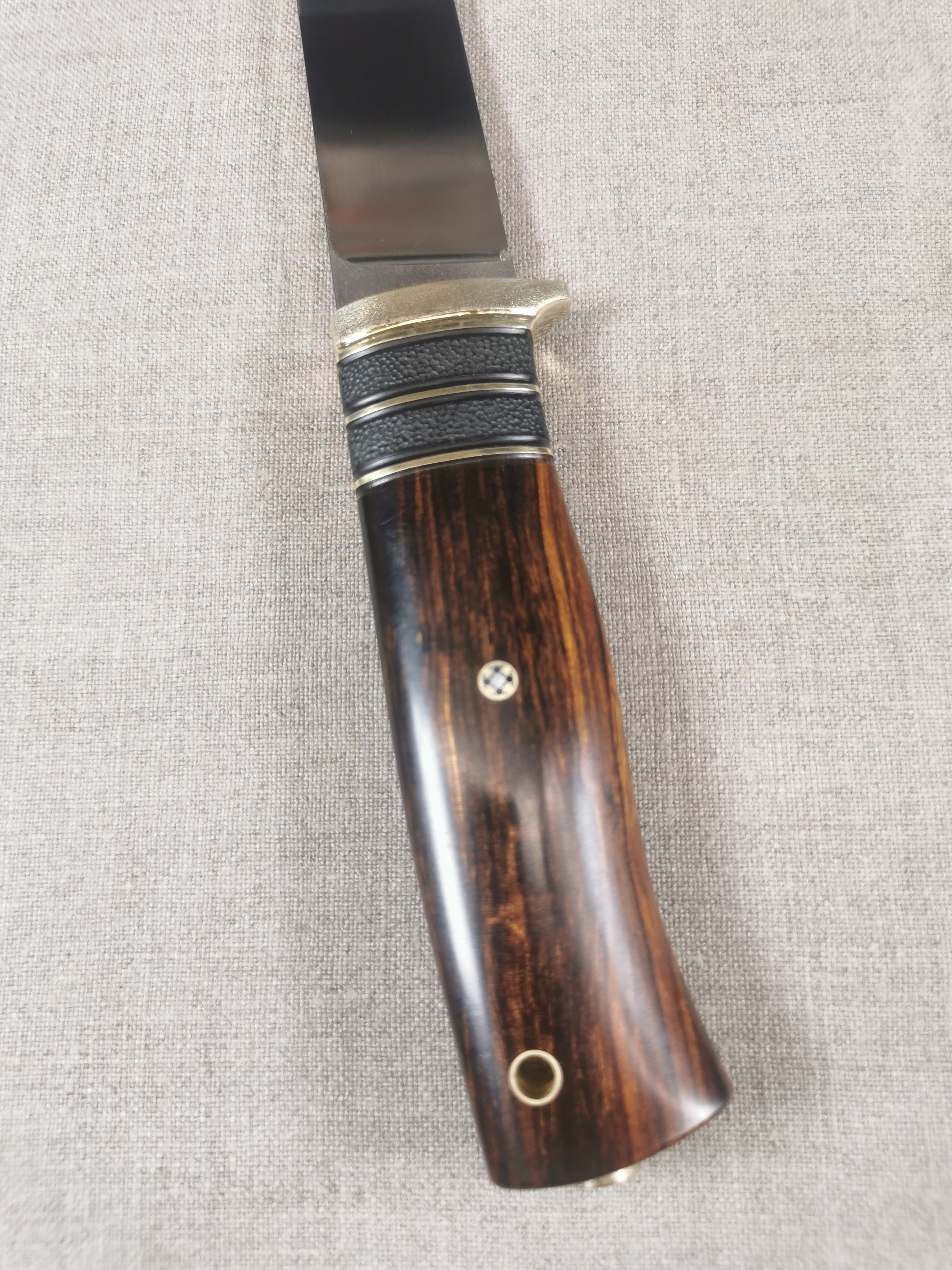

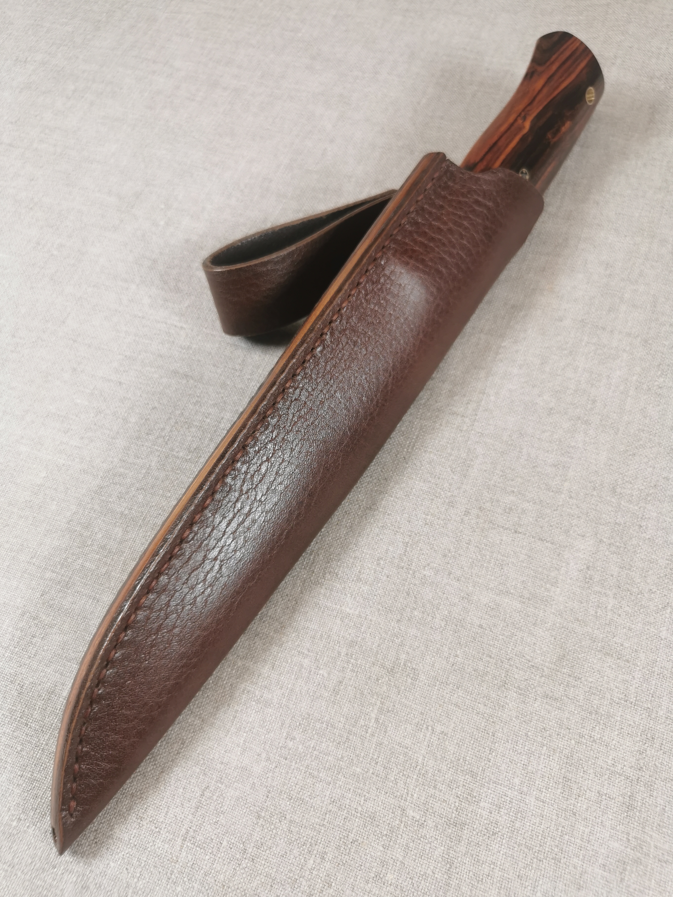

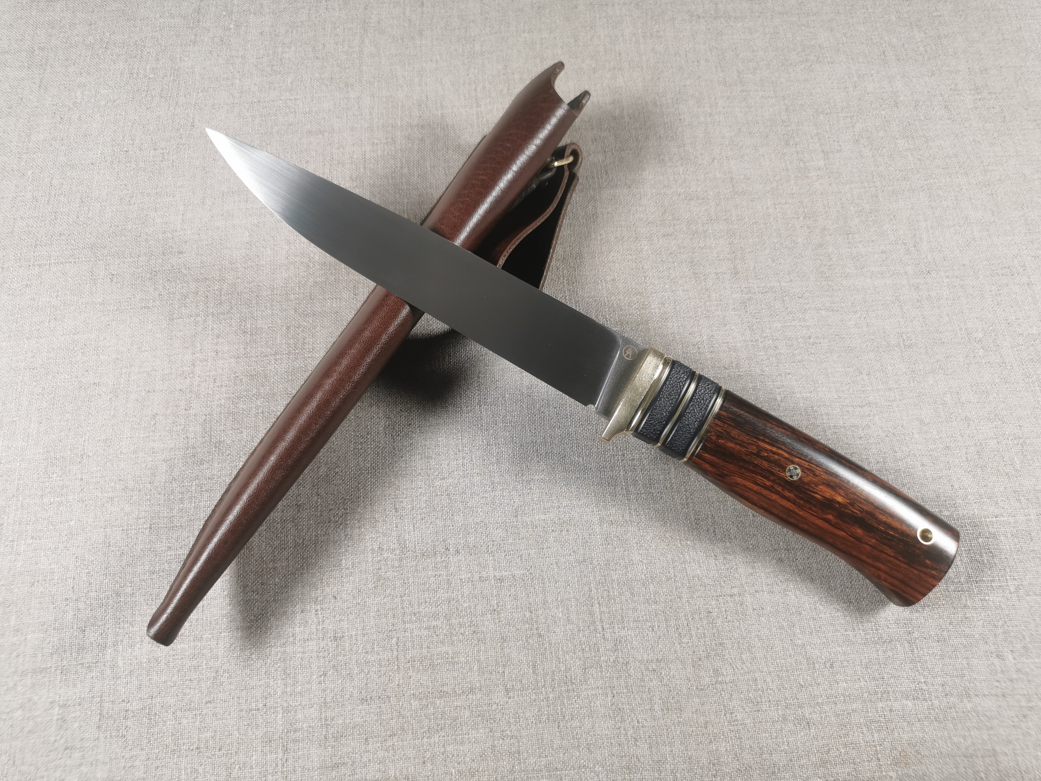

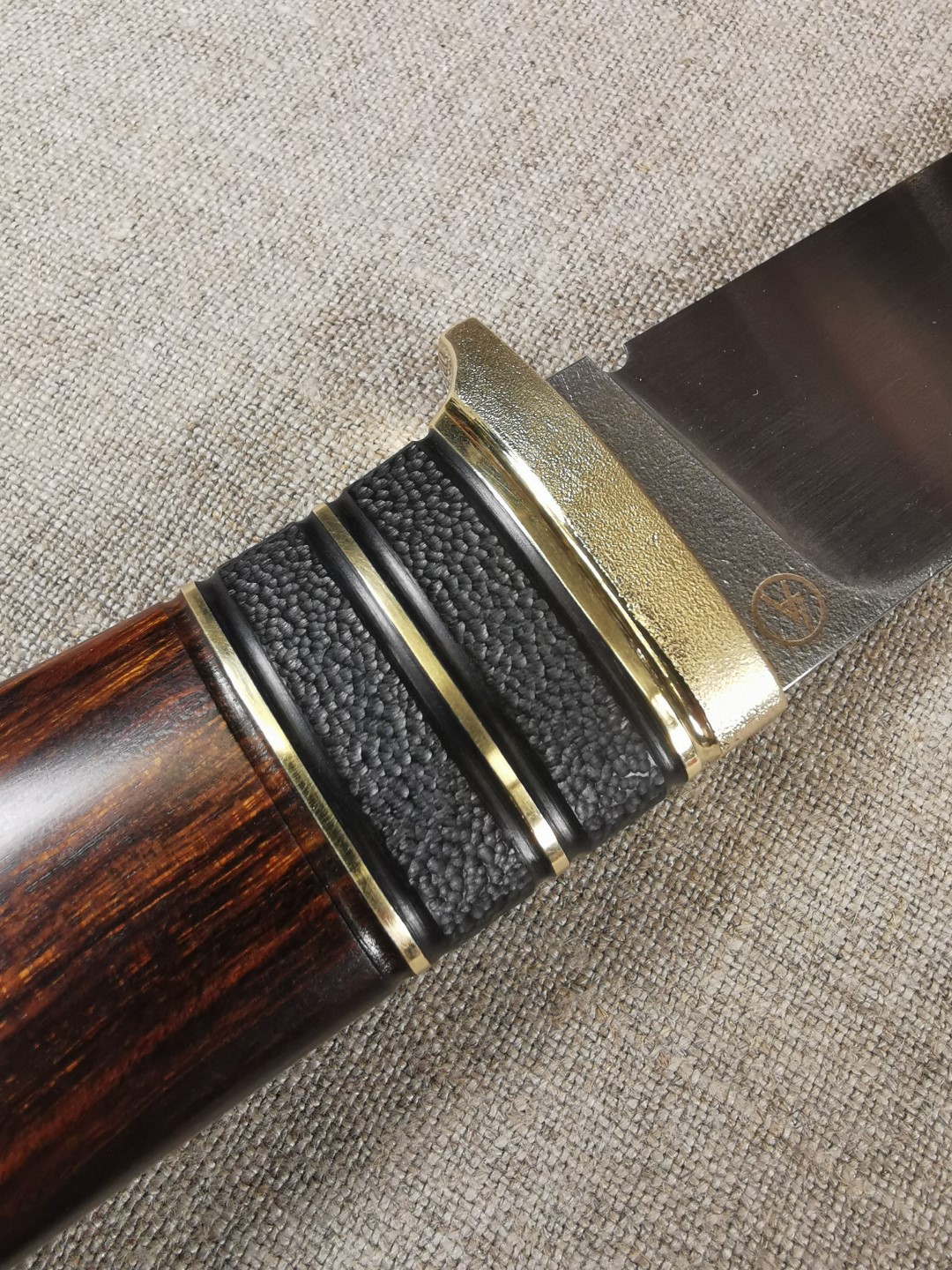

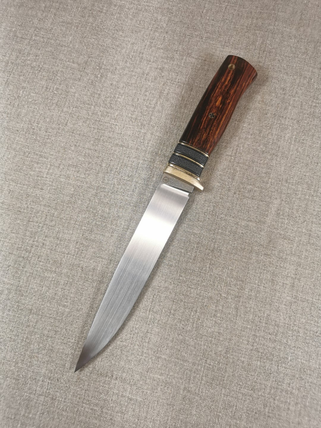

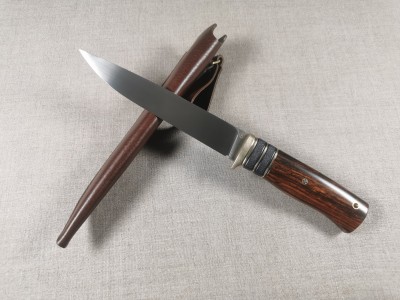

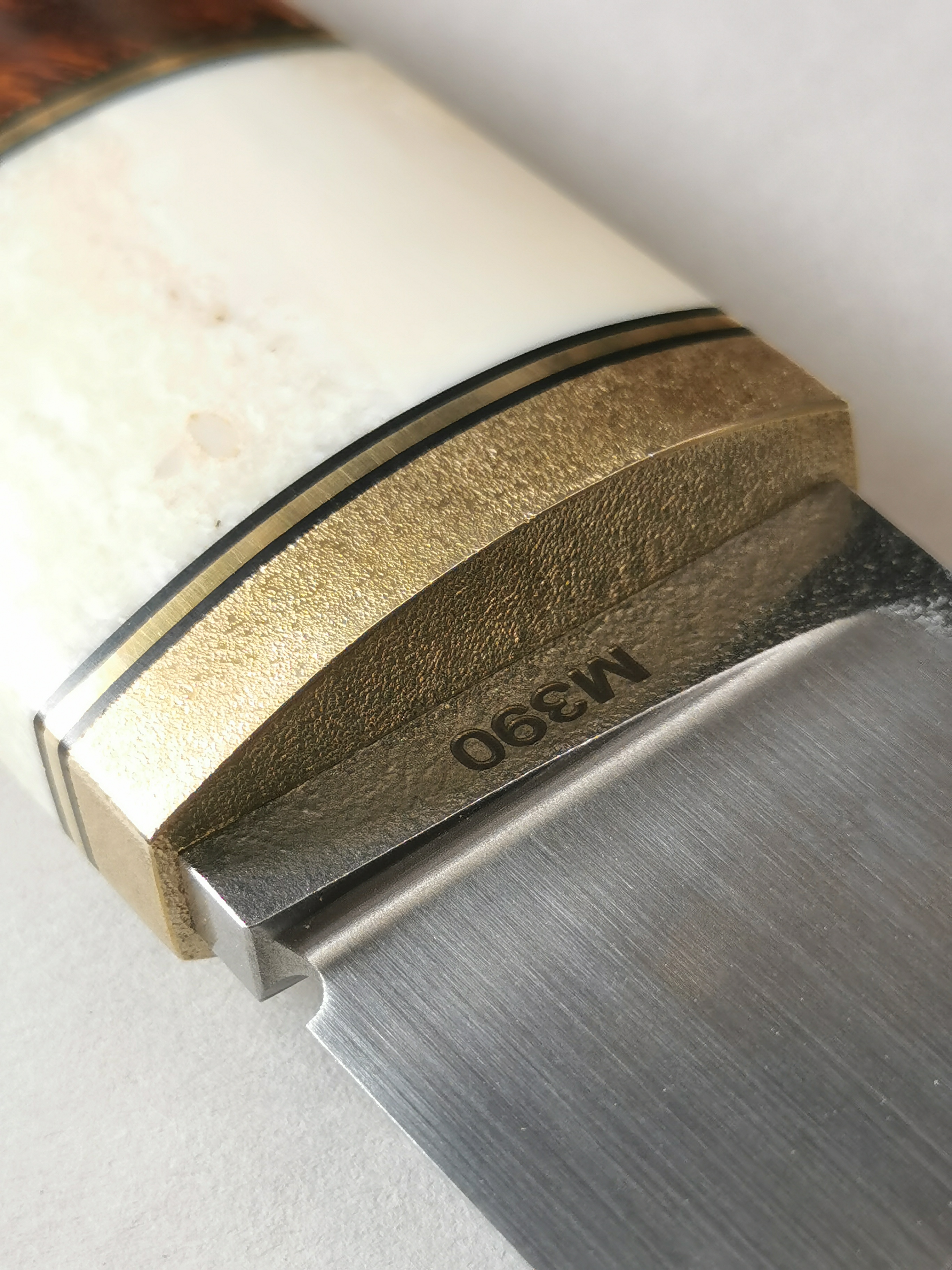

:hi: Nr. 98
300x175x29x4,4mm. M390. Kietumas 61+(HRC)
Rankena - bronza, fibra, elforinas, ironwood. Kiauryminis tvirtinimas M4.

:ok: Dailus , tik ta speneli is galo reiktu nulygint.
StandartinėParašytas: 2021-03-19- 23:31

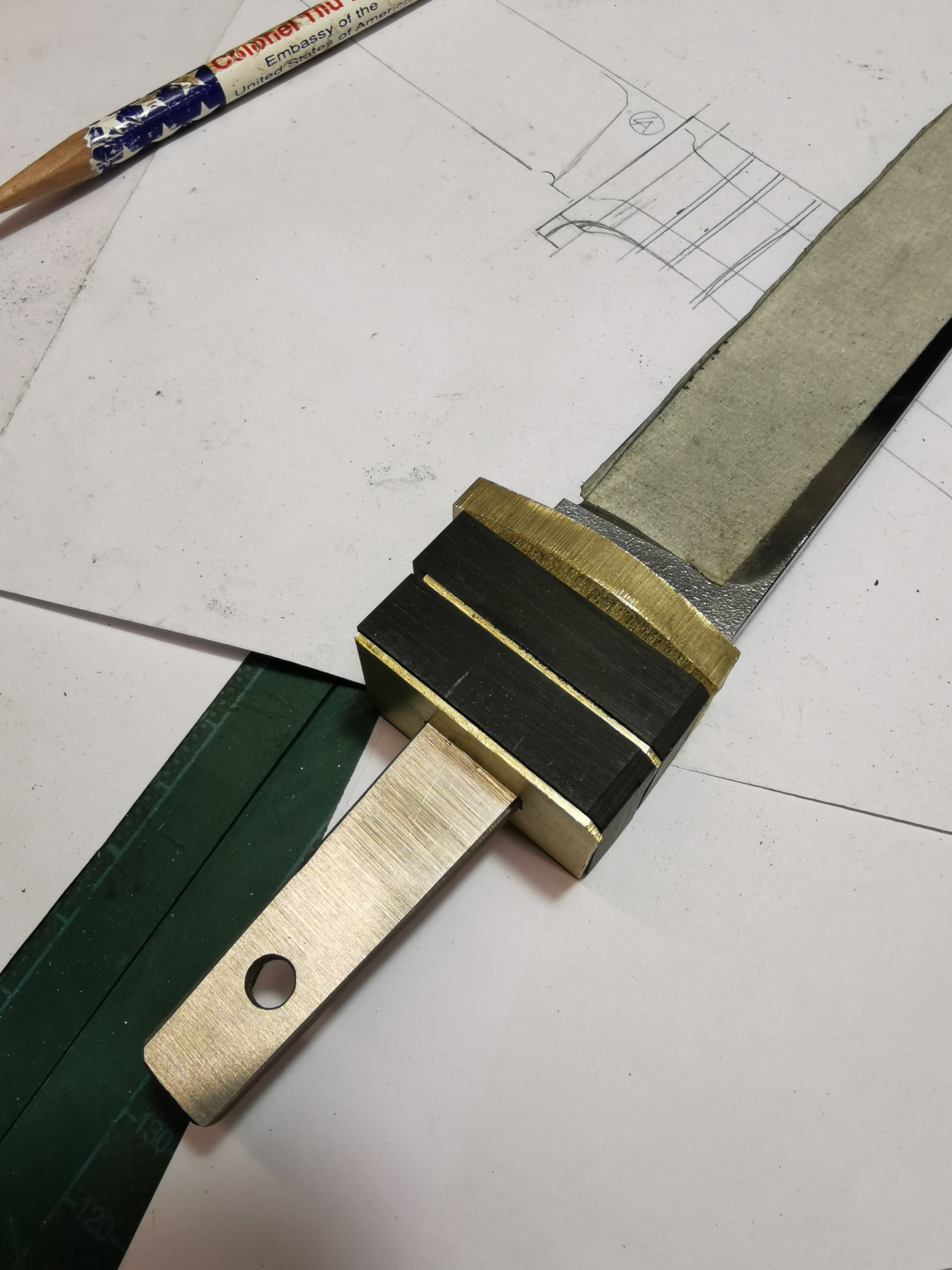

Man speneliai patinka ;) :liuks2: o štai kaip mozaikinė kniedė rankenos viduryje santykiauja su kiaurymių i tvirtinimu jau kitas klausimas. Ten dvi kniedės iš šonų, ar viena kiaurai įklotę?
Viena kiaurai įkotę.

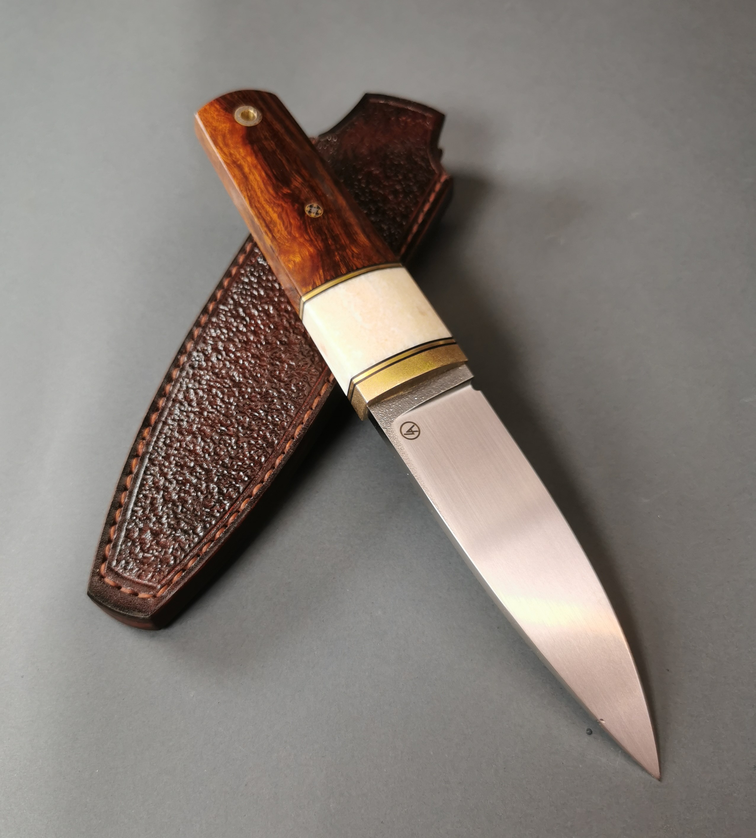

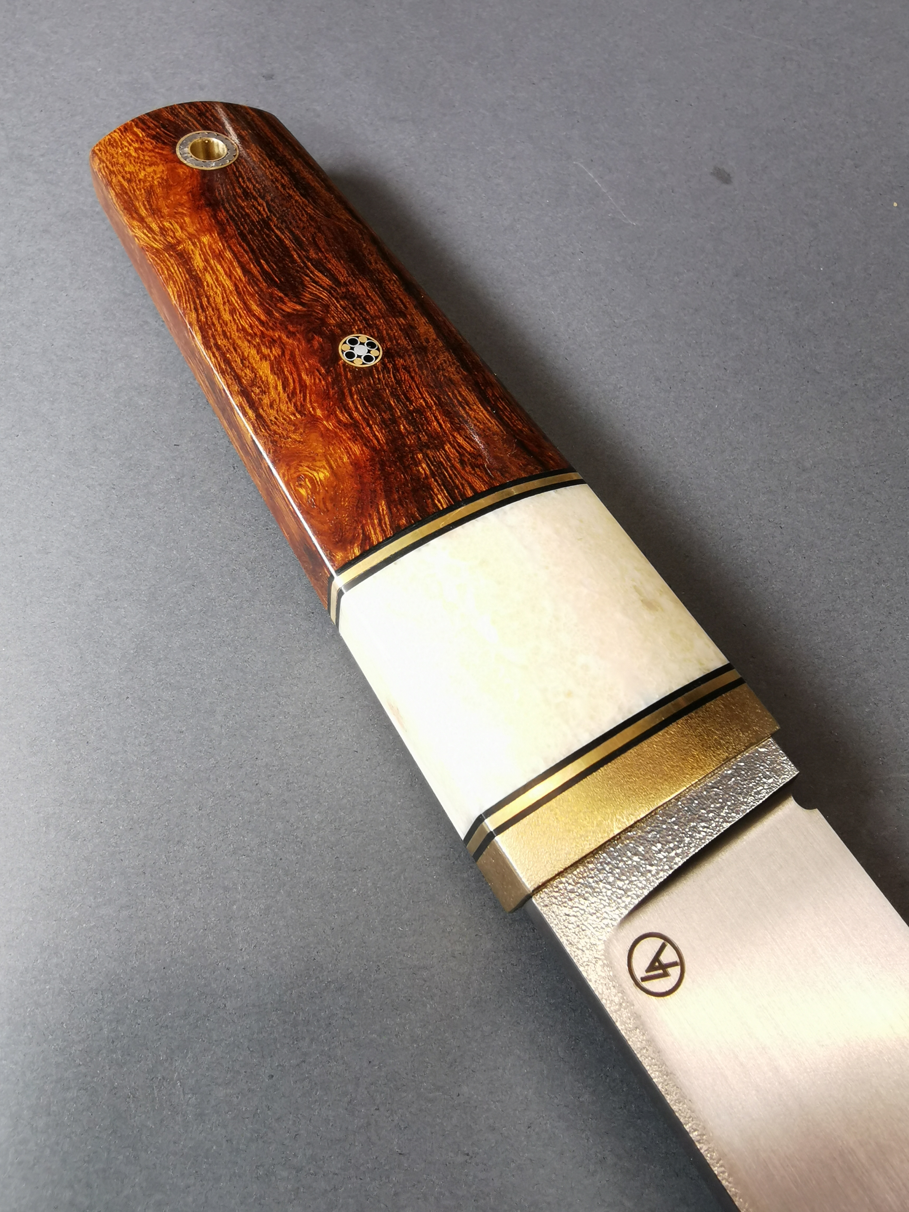

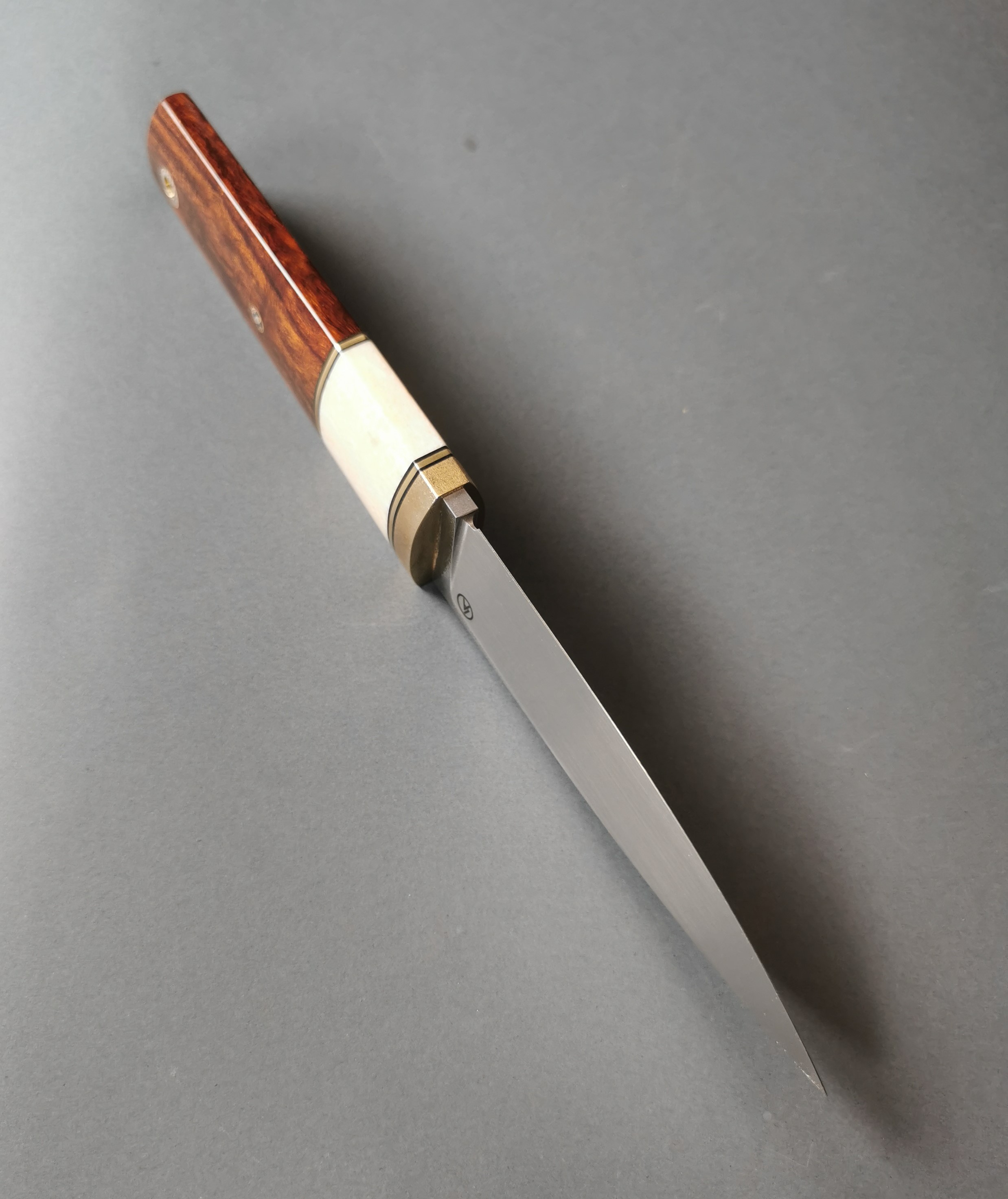

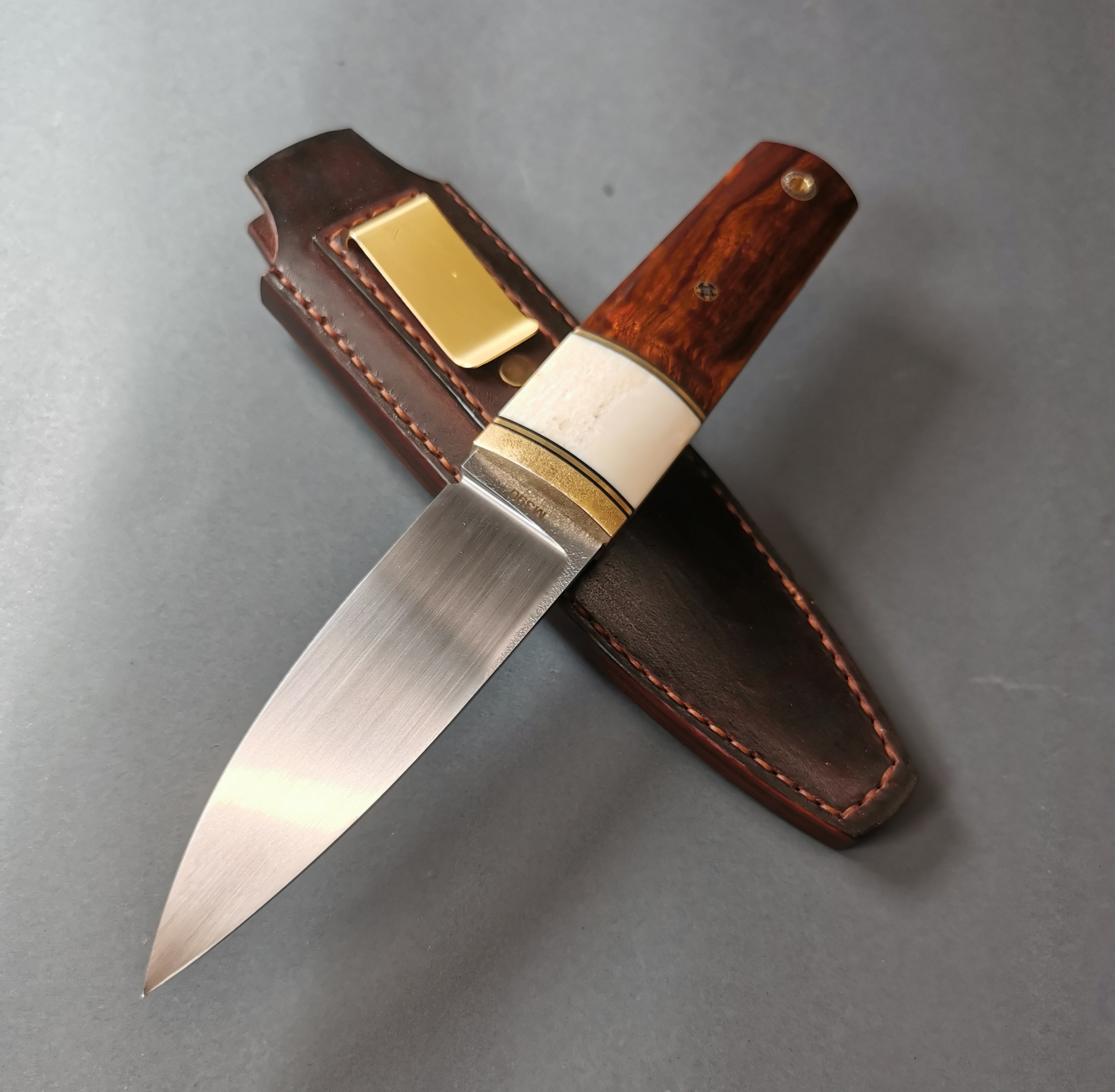

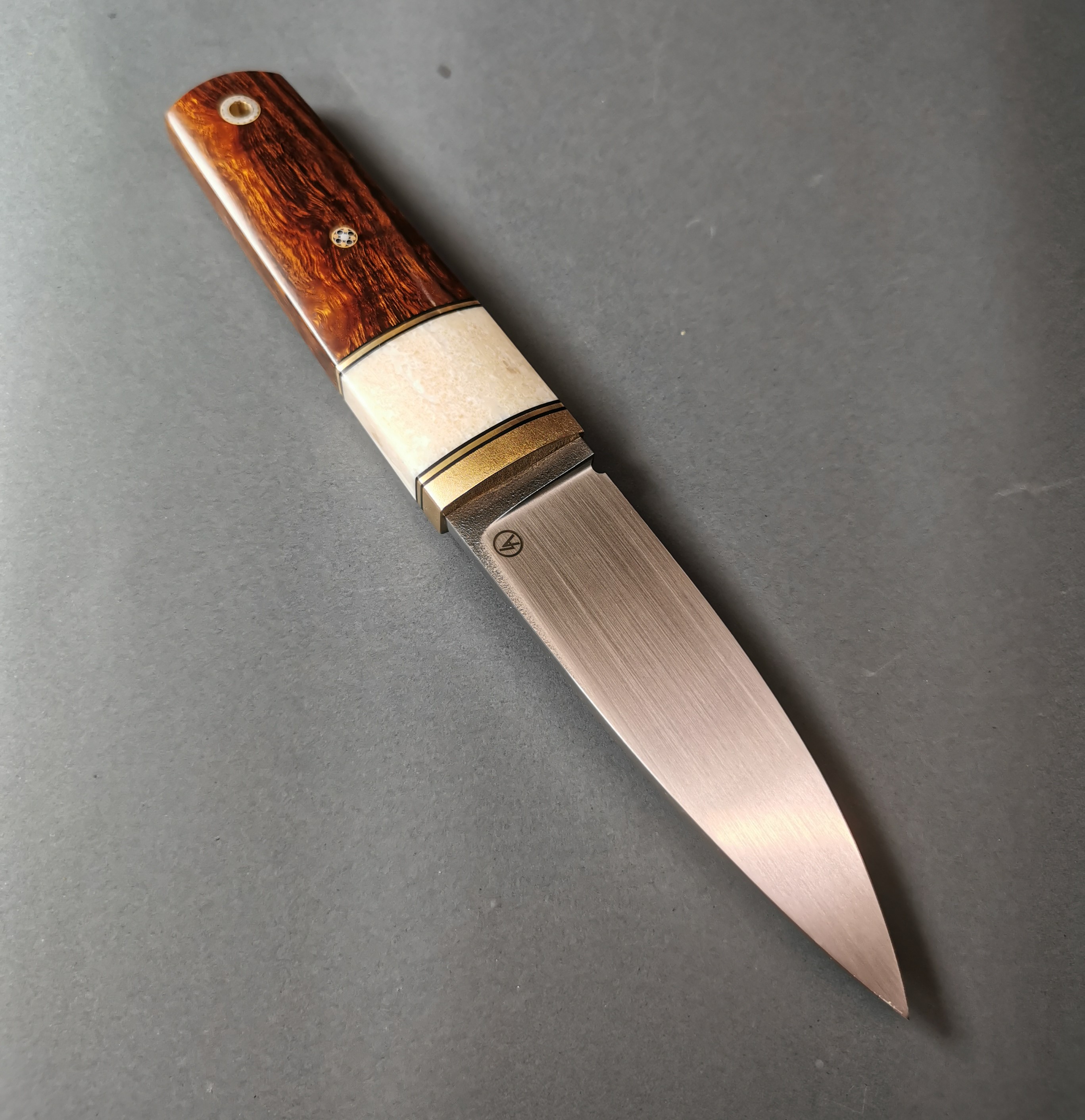

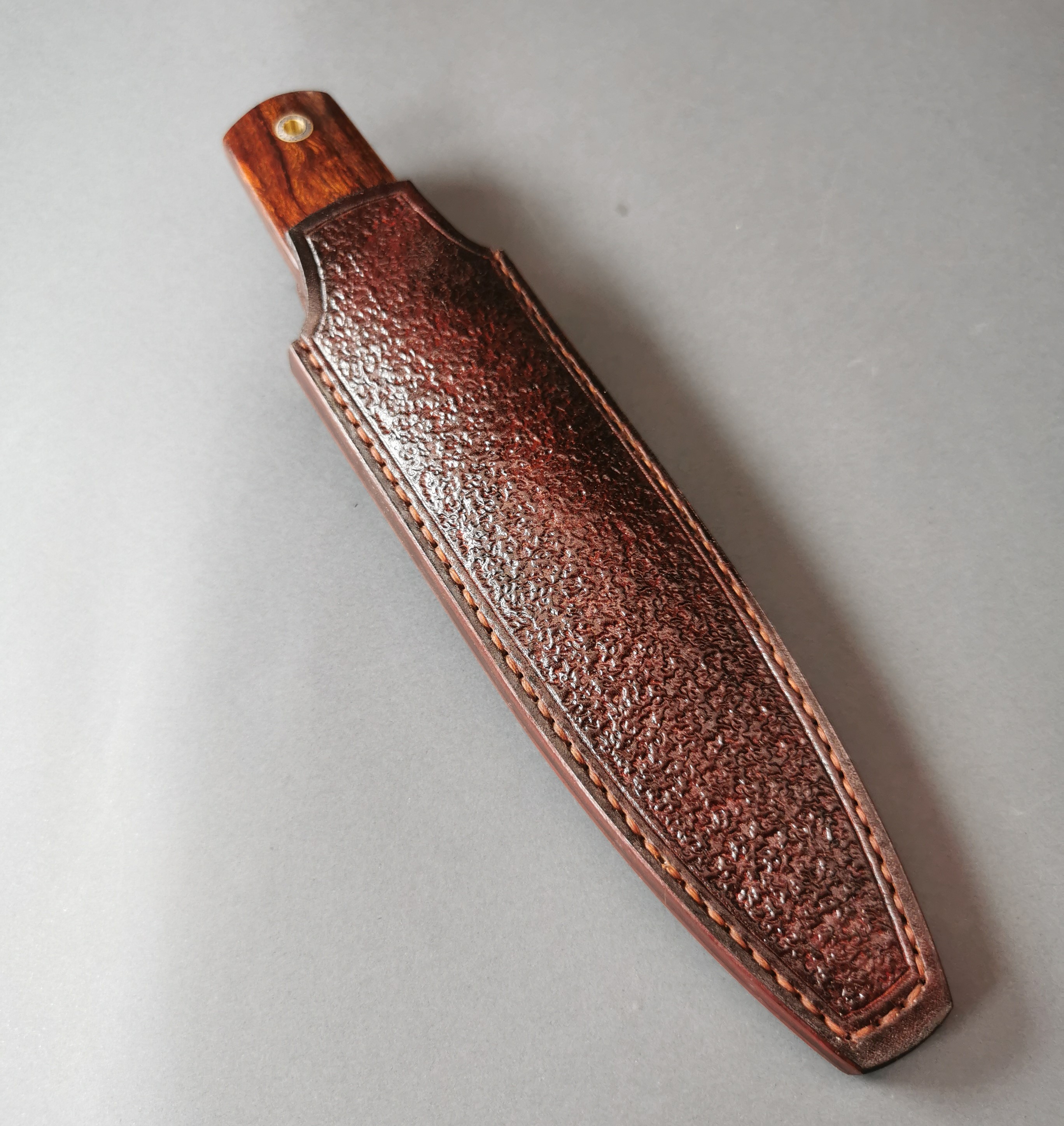

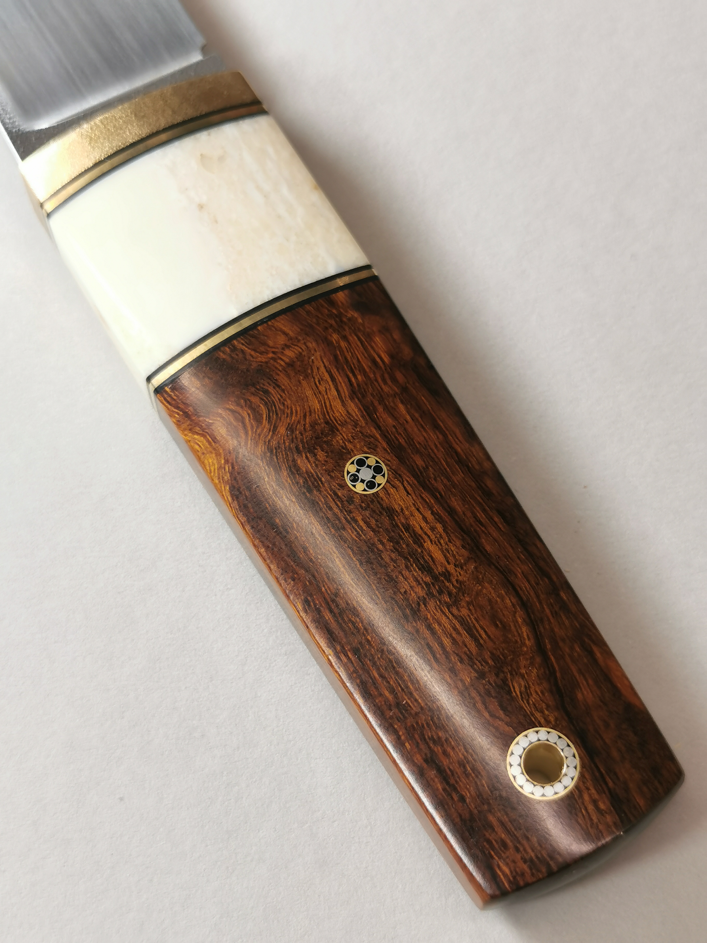

:hi: Nr. 99 Sgian Dubh
220x110x30x4,4mm. M390. 61 HRC.
Rankena - bronza, fibra, vėplio iltis, ironwood, mozaikiniai pinai.

StandartinėParašytas: 2021-03-22- 23:36
:/ @Banginio užsakymas, kad pritaptų prie kaimynų škotų? :E
O šiaip tai :liuks2: patiko mozaikinė pin-įvorė.
