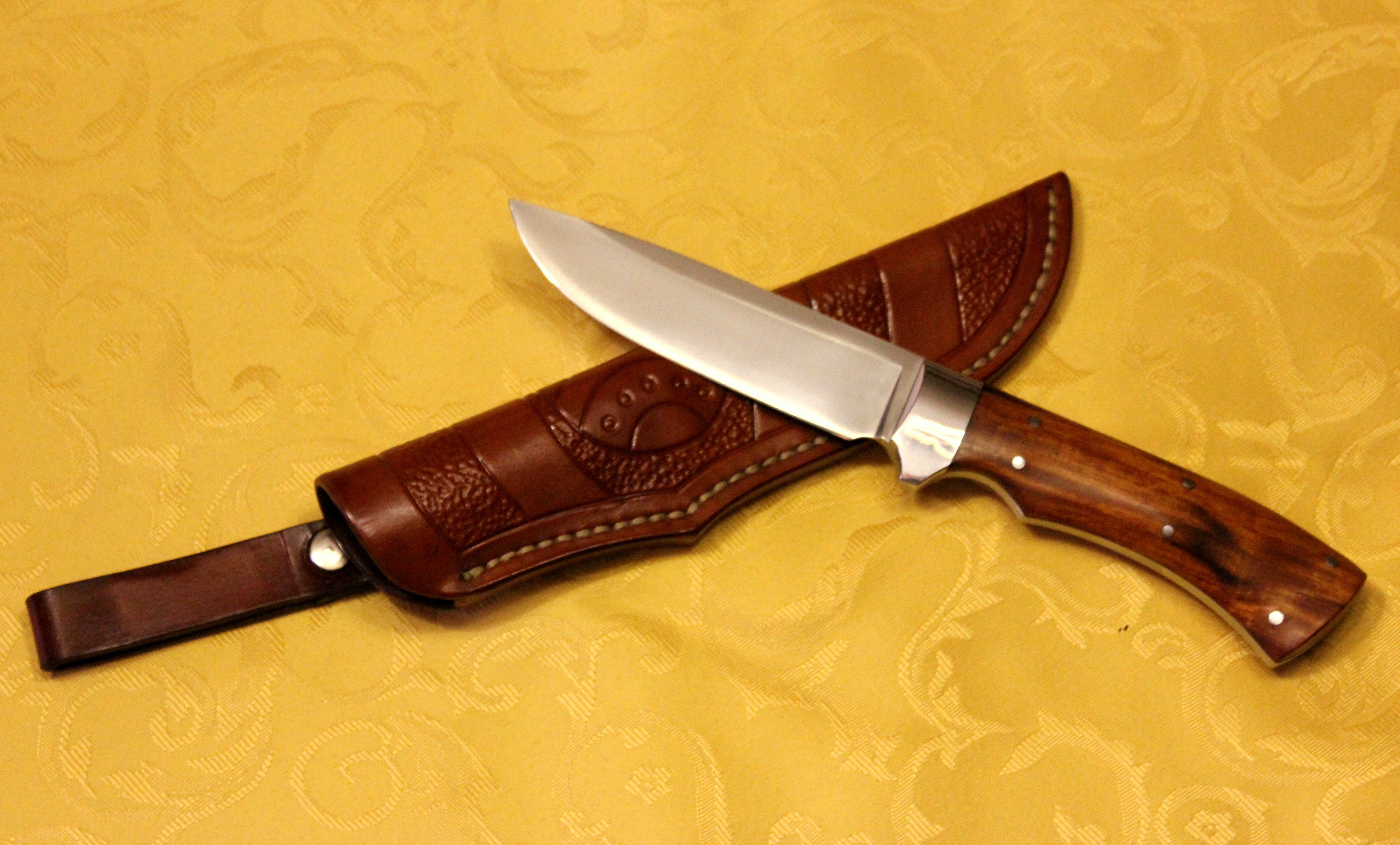

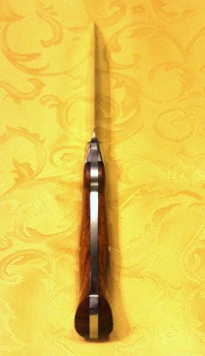

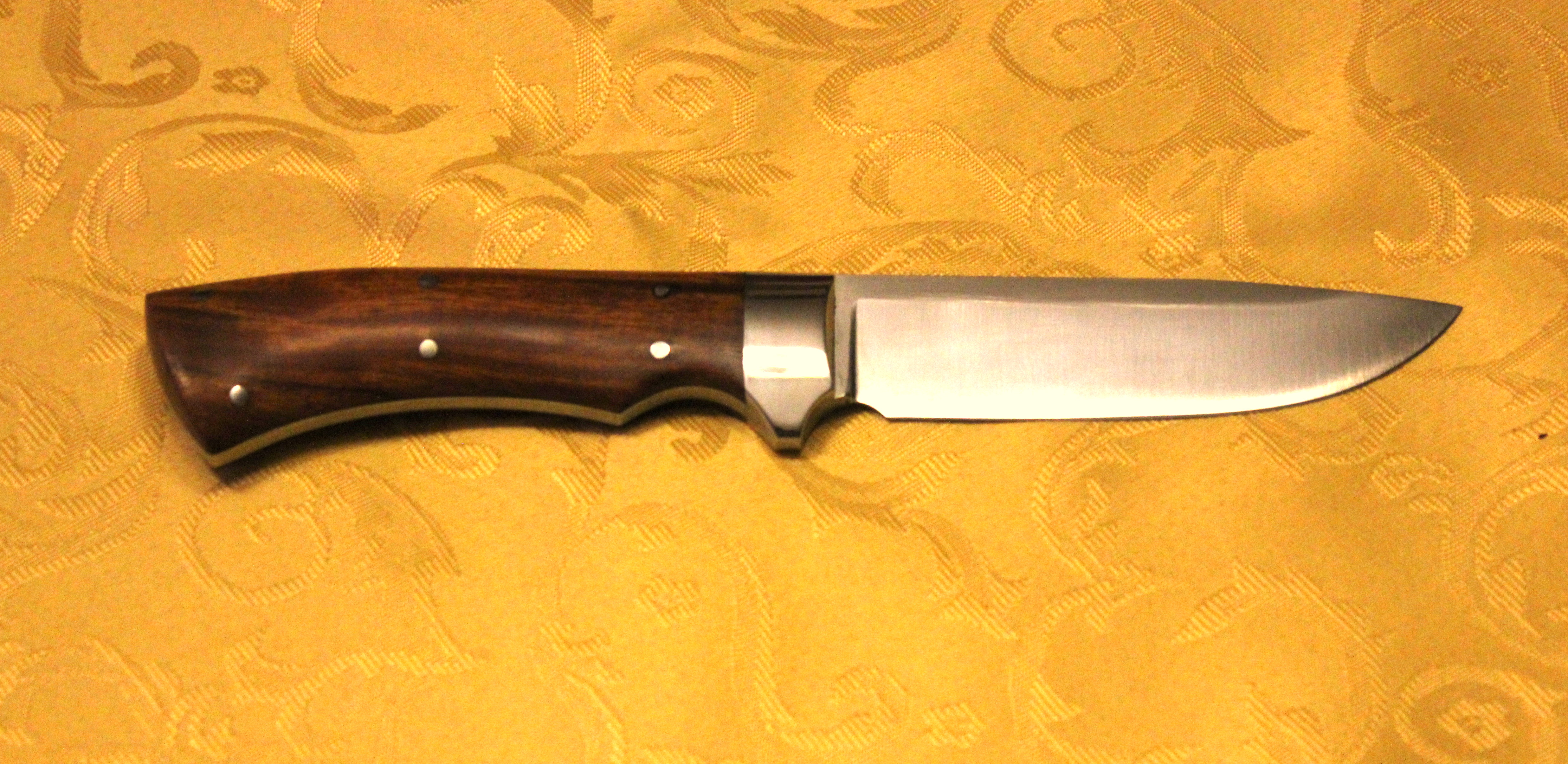

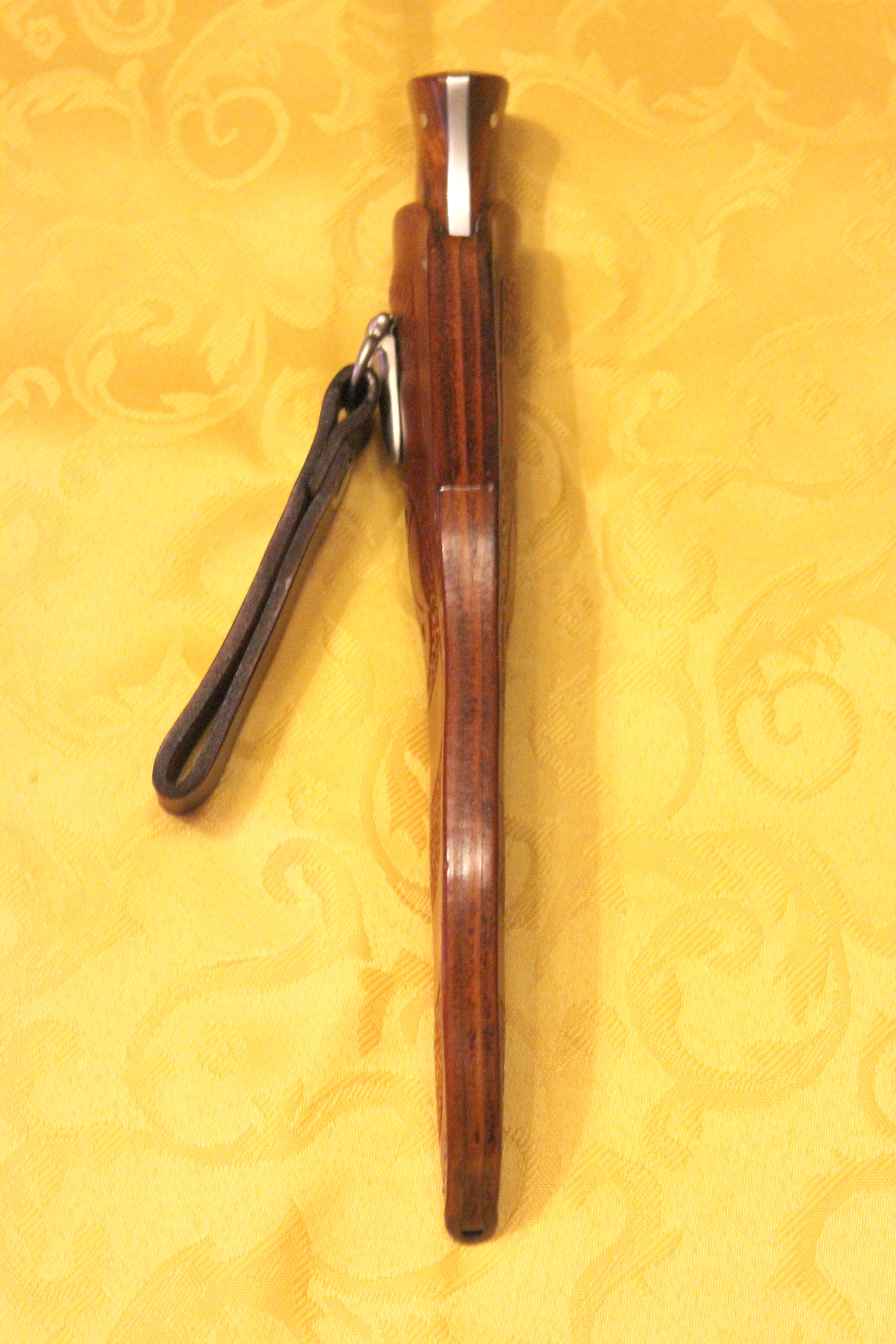

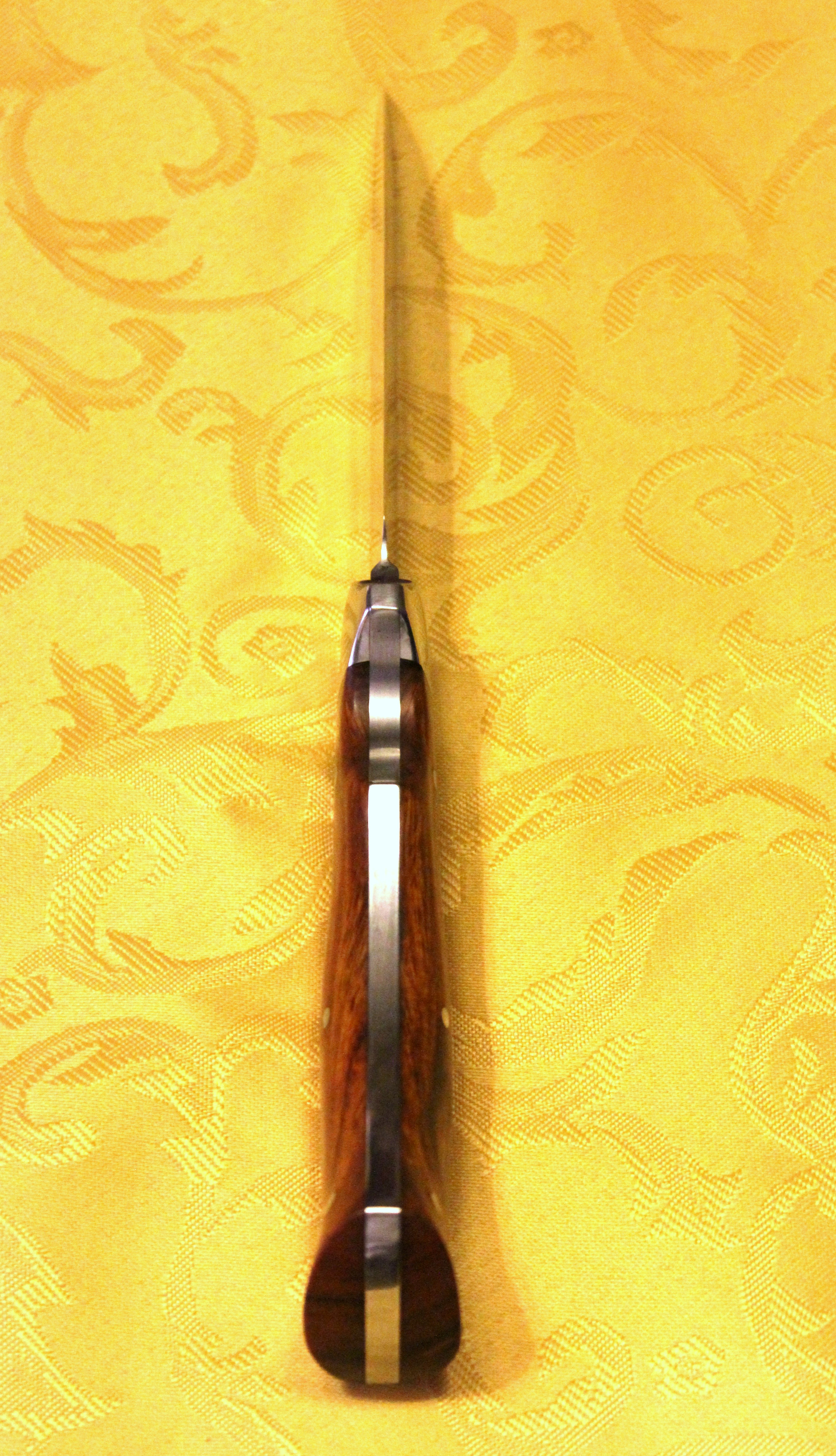

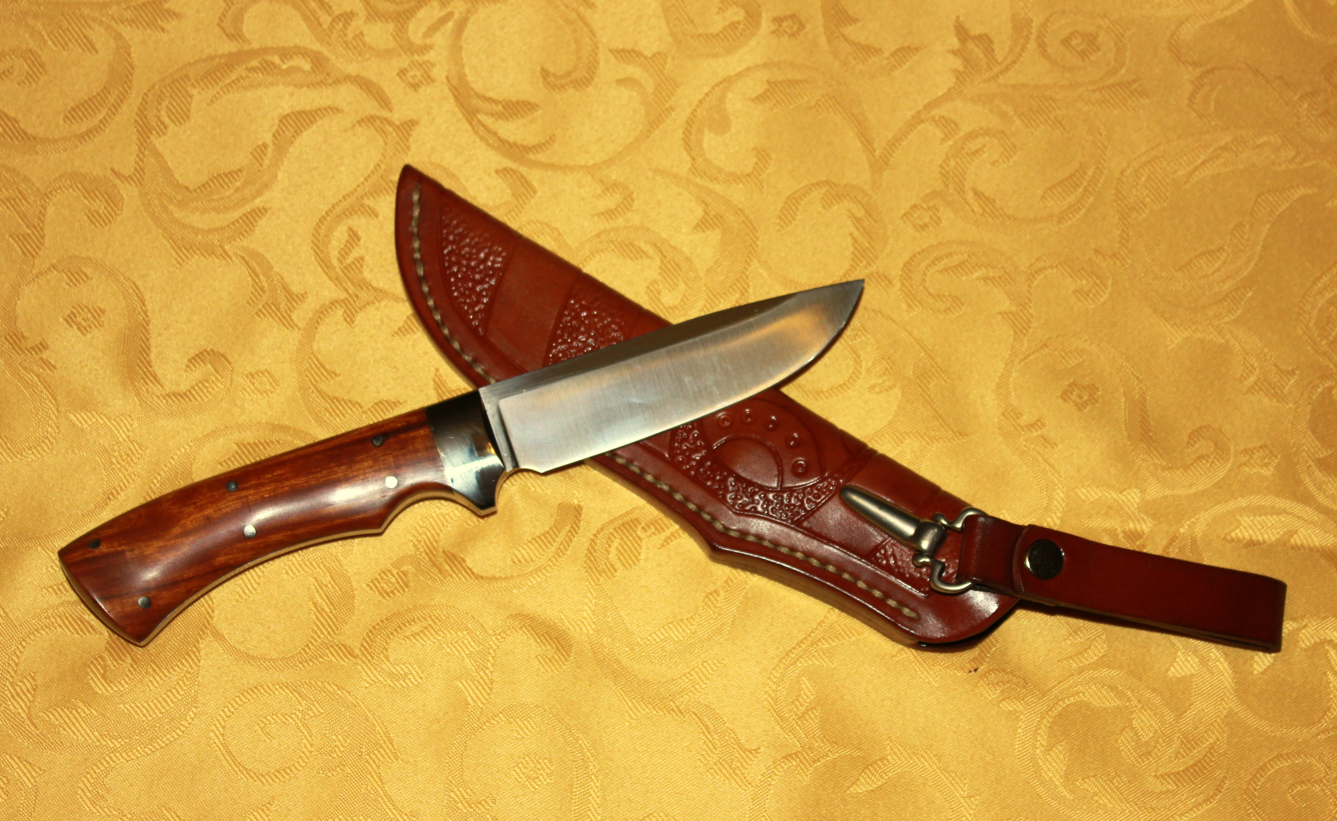

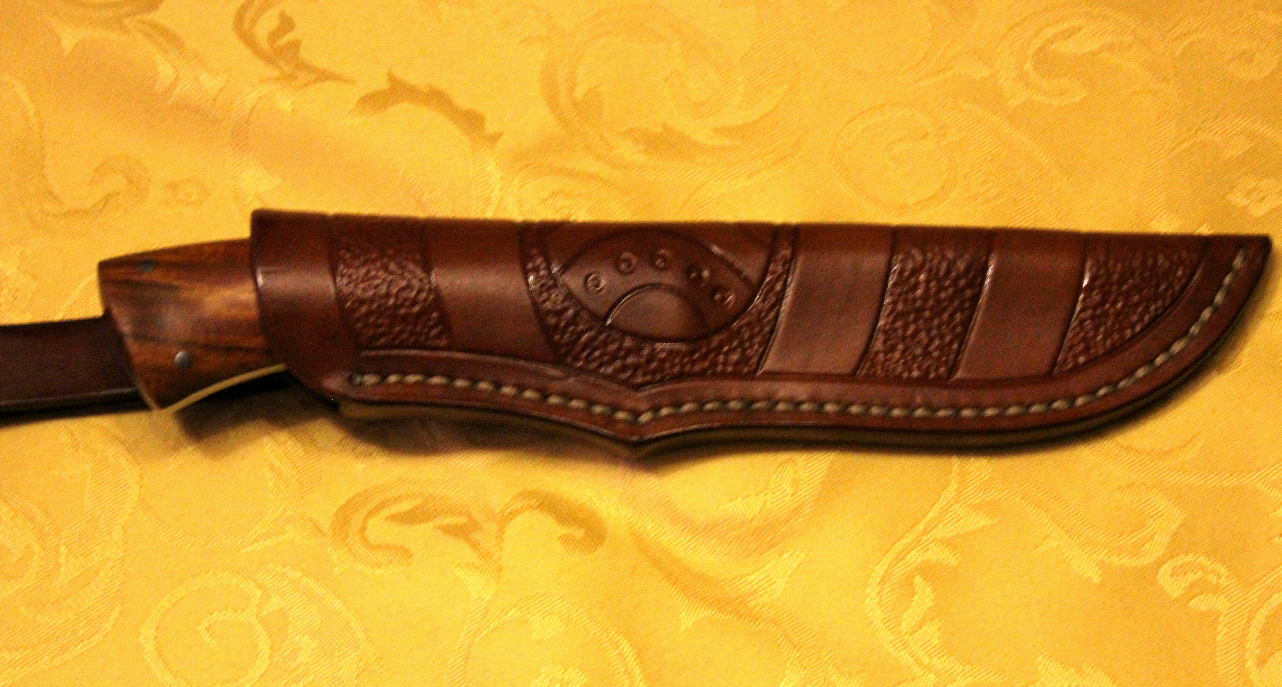

Sveiki, kad jau prasidėjo toks aktyvumas prieš šventes, tai ir aš dar vieną peilį jūsų teismui įkelsiu. Šitas su pretenzijom tapti medžiokliniu :E :
Geležtė M390 111x27,5x4,2 mm, kietumas 60 HRC, grūdino Tomas.
Kriaunys SS, dykuminė olnėja, ilgis 120 mm.
Makštys augalinio raugimo oda 2,5 mm.

Labai domintų medžiotojų ar meistrų, gaminančių meddžioklinius peilius, komentarai

Kietai dėklas su peiliu derinasi :) FullTang peilio rankena gali šaldyti ranką IMHO, nors pats ją labiausiai mėgstu.
StandartinėParašytas: 2016-12-30- 18:58
Ko gero, didžioji dalis medžiotojų, tau pasakys, kad ašmenys per mažai lenkti. Mažai 'darbinės' dalies, su kuria lupama. Kas dėl rankos šaldymo, tai tokių bajerių nepastebėjau :D
O šiaip viskas gerai, gražu ir turėtų būti patogu ;)
NB: Kriaunos - dvi ( viena būtų kriauna), o makštis - viena. ;)
O peiliukas geras. +1

Nuolydžius pats formavai ?
StandartinėParašytas: 2016-12-30- 20:39
Labai neblogas ispildymas,jauciasi kieno tai itaka(numanau kieno)bet tai tik i gera.Gero meistro itaka tik i nauda.Patiko deklo dirzelio jungtis su deklu,is kur toks pribimbasas,kaskaip neteko matyti tokio?
StandartinėParašytas: 2016-12-30- 20:43
Igoris rašė:
Grūdino Tomas, kniedę ir pakabuką pirkau, o visa kita pats dariau :) ???

StandartinėParašytas: 2016-12-30- 20:53
Svajus rašė:
Vietinius batsiuvus iškrėčiau, radau 5 vnt , tai visus atėmiau :pirate: reikės prie progos paklausti kur gavo. Tik tvirtinimas jo nelabai techniškas. Manau jie skirti rankinukų rankenomis prikabint :)

Manau geležtės išlinkimas tikrai tinkamas medžioklei. Turėtų būti patogus naudoti. Galiu išbandyti :)
StandartinėParašytas: 2016-12-30- 21:03
Aurimas rašė:
Išbandys jo naujasis savininkas, jei netiks paimsiu atgal ir tau atvešiu :E
