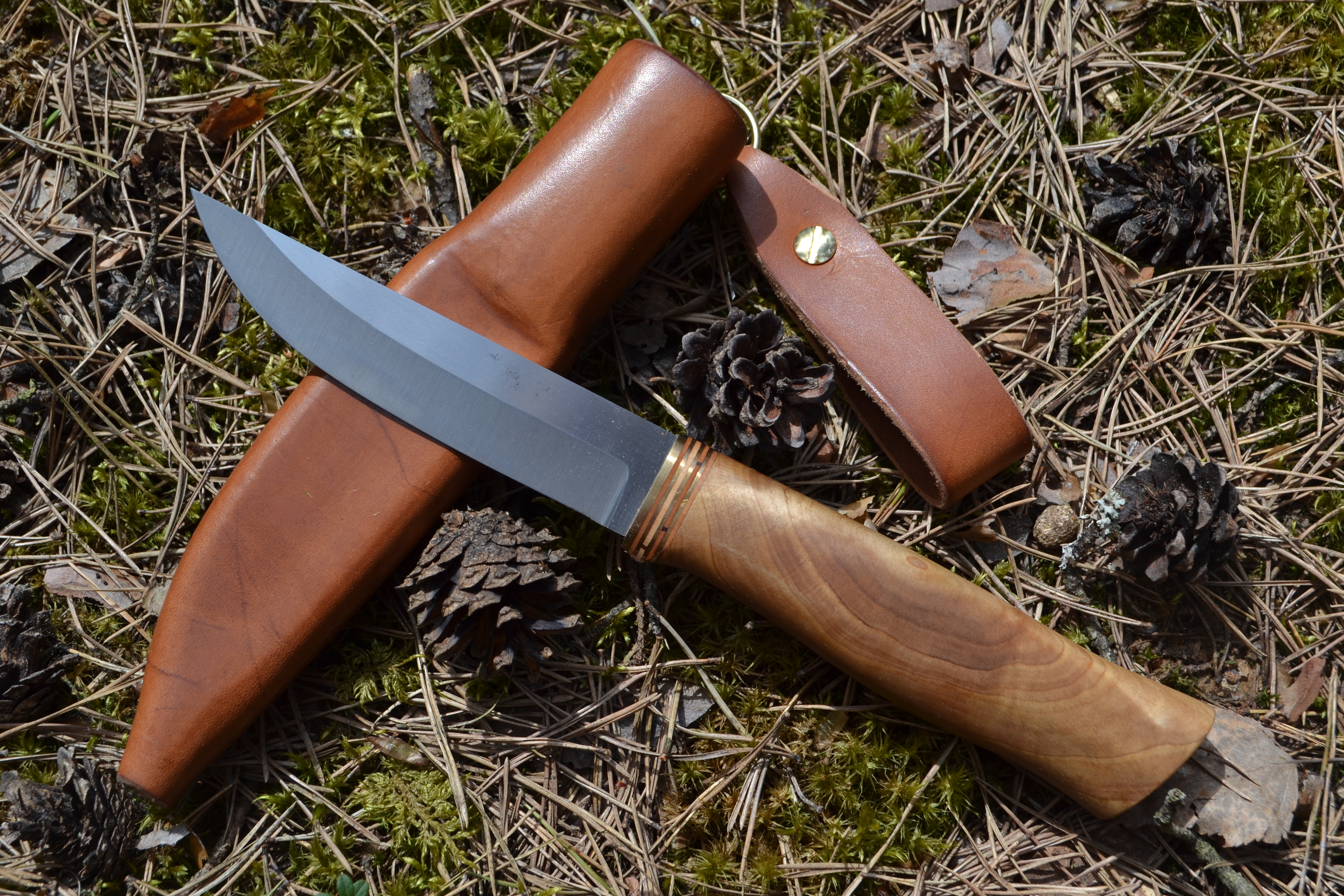

Nr.27
Plienas AEB-L, kietumas - 58 HRC; Geležtės ilgis - 120 mm, bendras - 247 mm.
Ašmenys nuleisti iki nulio,apie 12 laipsniu...
Rankena - žalvaris,beržo gumbas, tarpinės - brežo tošis. Dėklas - natūralaus raugimo oda

StandartinėParašytas: 2017-05-21- 21:08
Tai tikriausiai 12 laipsnių iš vienos pusės bus, ar tai bendras ašmenų kampas ? Kažkaip labai plonai turėtų būti.
 Pranešimo tema: Re: Andrius D. peiliai
StandartinėParašytas: 2017-05-21- 21:36
Gražus peiliukas gavosi :liuks2: , gumbas labai gerai atrodo , beicavai ar šiaip nuo aliejaus patamsėjo? Ašmenų pradžioje matosi kažkoks "išvalgymas", ir makštį, manau, labai skubėjai daryti ;) , jos išbaigtumas, mano manymu, gerokai atsilieka nuo paties peilio.
Beje koks geležtės storis?
StandartinėParašytas: 2017-05-21- 21:37
Su tokio aukščio nuolydžiais 12* kampas g.b. tik vienos pusės.
Kad būtų 12* bendras (6+6) - nuolydžiai t.b. nuo penties (čia tuo atveju kai geležtės storis ~3,5 mm ir plotis ~20 mm).
StandartinėParašytas: 2017-05-22- 11:38
Pranešimai: 217
Geležtes storis 3,5 mm , plotis 25 mm...impregnavimas pirma degutu po to "danish"...o su oda paskubėta-pripažystu... :)

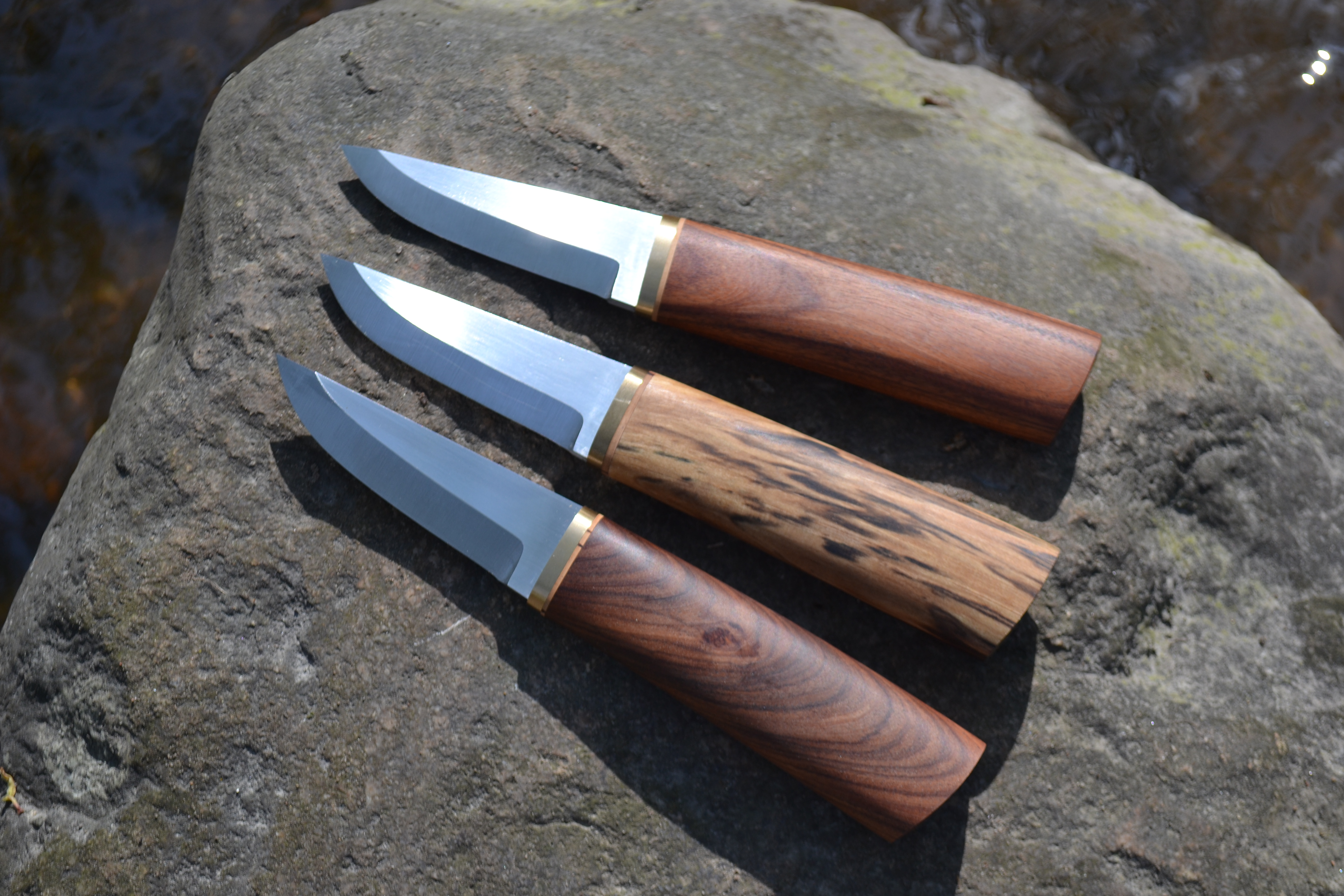

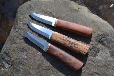

Senokai nieko nerodžiau :)
Geležtės-Sandvik 12C27,HRC-59,ilgis-80mm,suvesta į nulį.
Rankenos-žalvaris,ragas,beržas,tarpinės-beržo tošis.
1.jpg [ 230.13 KiB | Peržiūrėta 12232 kartus(ų) ]
StandartinėParašytas: 2017-12-04- 15:25
Tvarkingai padaryti. +1
StandartinėParašytas: 2017-12-04- 20:07
Gražūs peiliukai :liuks2:

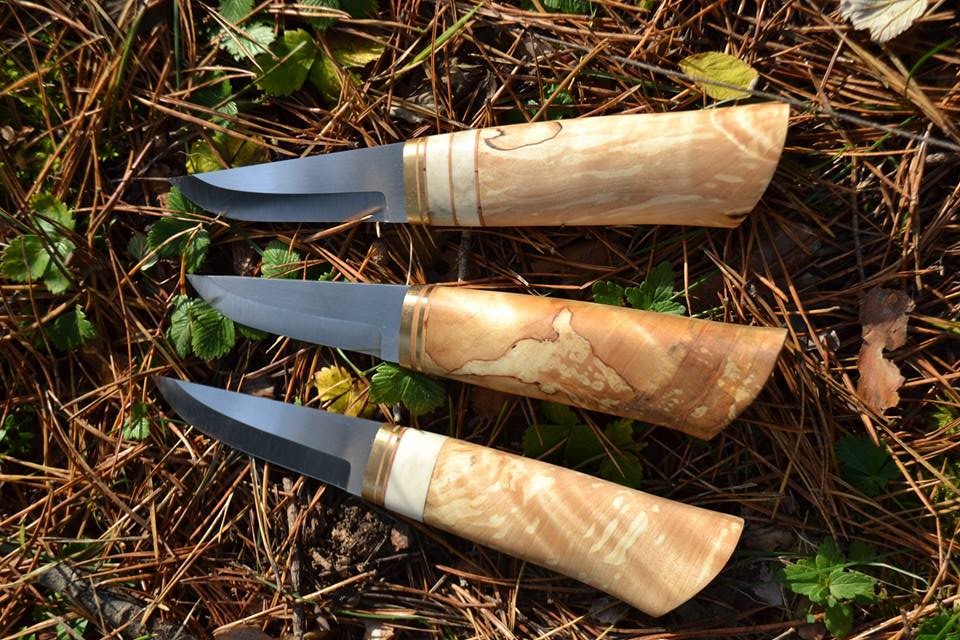

Senokai nieko nekėliau :(
Trys paskutinieji:Geležtės Sandvik 12C27,HRc-59,ilgis-80mm,storis 3,7mm,nuolydžiai i nuli.
Rankenos:žalvaris,beržo tošis,palisandras,stabilizuotas "papelijes" beržas.
StandartinėParašytas: 2018-05-04- 14:13
Pranešimai: 61
Andrius D. rašė:
atsiprašau už galbūt diletantišką klausimą, bet kurio čia rankena iš tošies (arba spraga mano žiniose/įsivaizdavime, arba aš kažko nematau)
StandartinėParašytas: 2018-05-04- 14:19
Įtariu kad nepastebi tarpinės tarp žalvarinio bolsterio ir rankenos.
