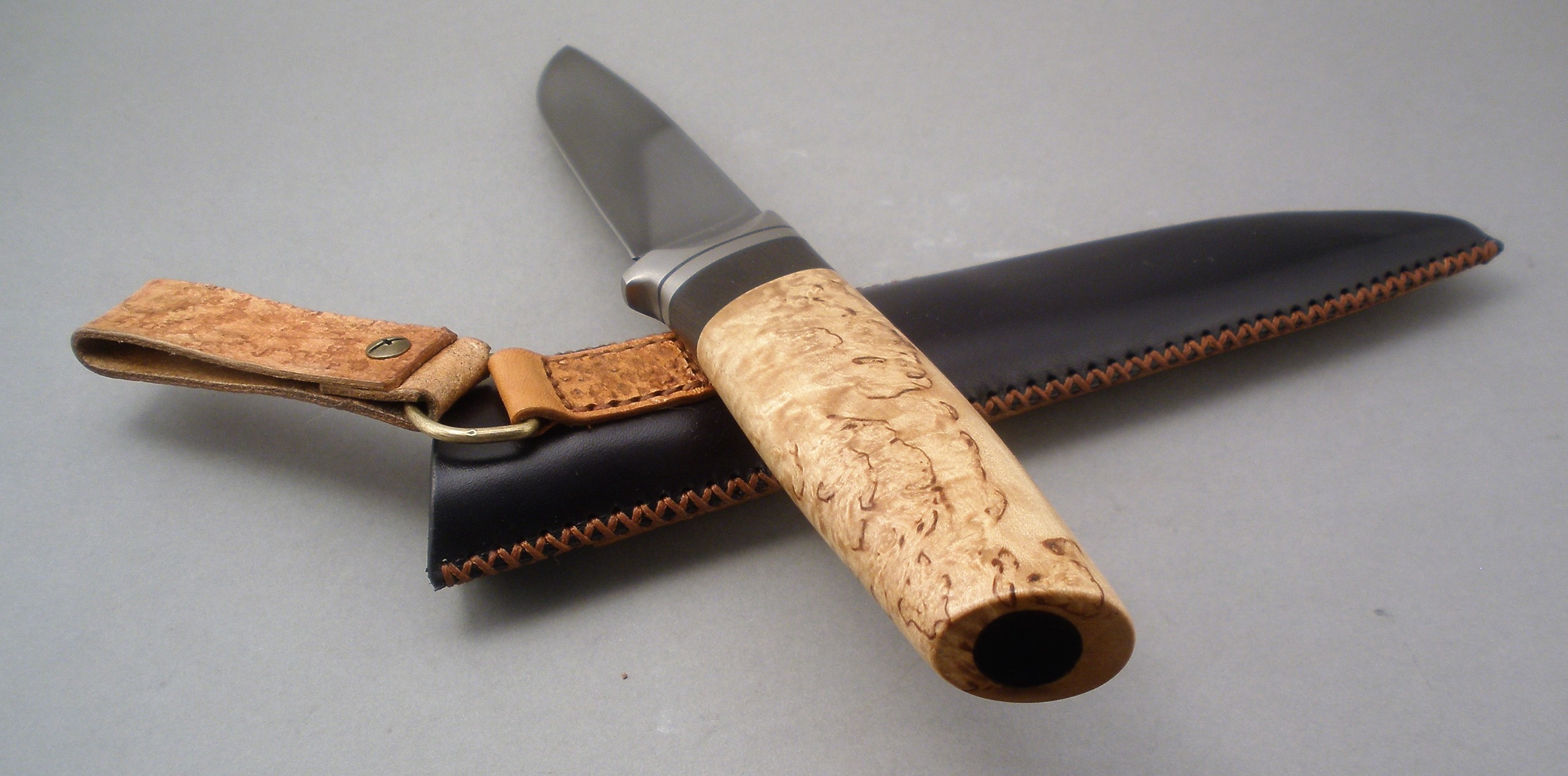

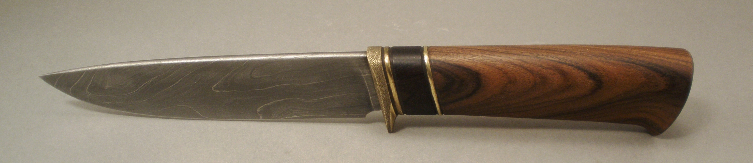

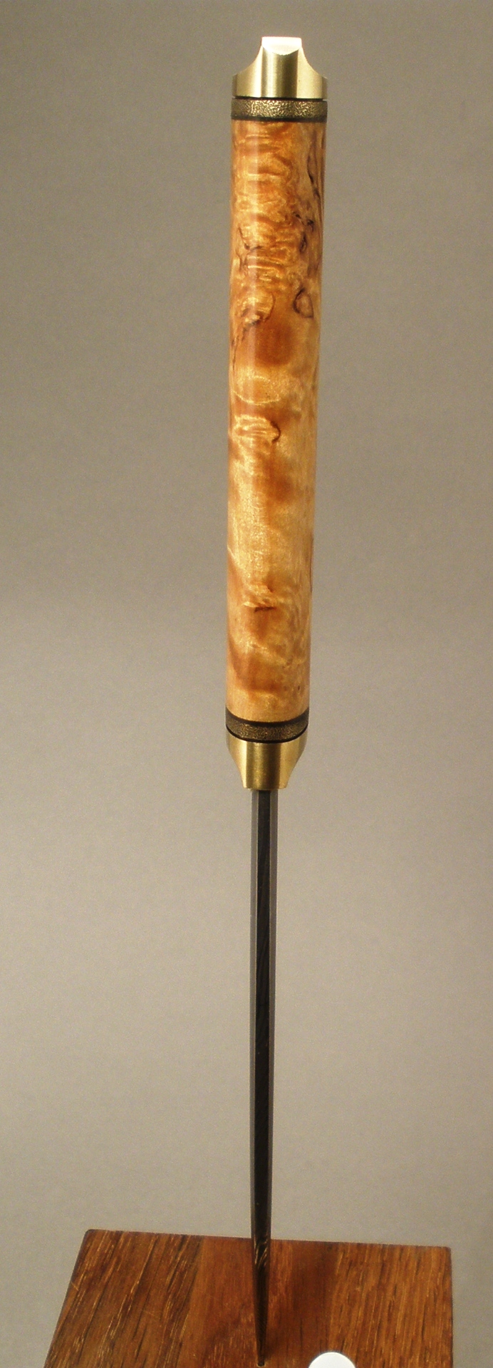

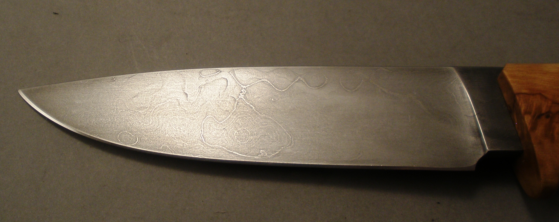

StandartinėParašytas: 2016-12-18- 22:55

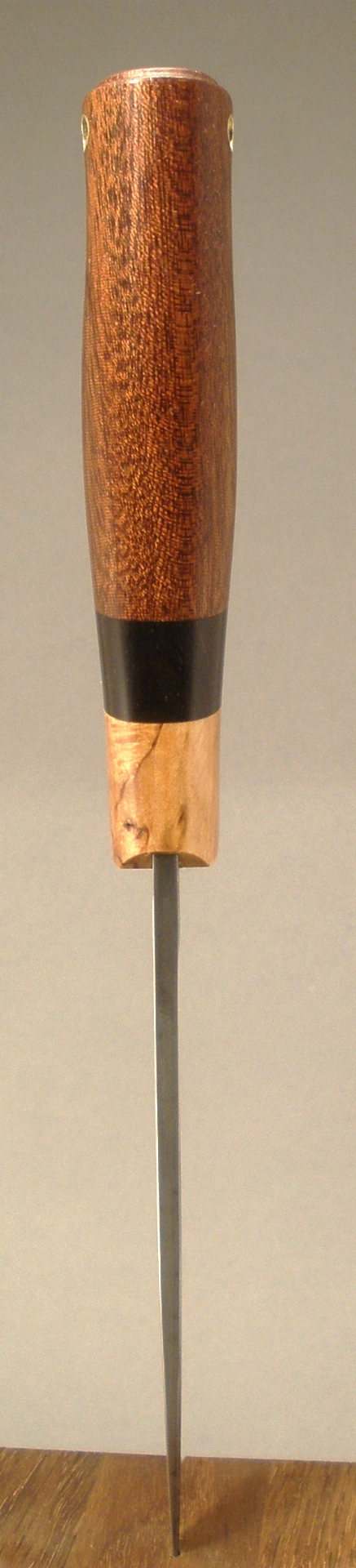

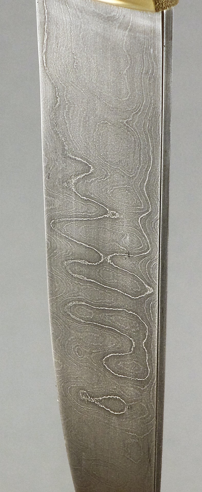

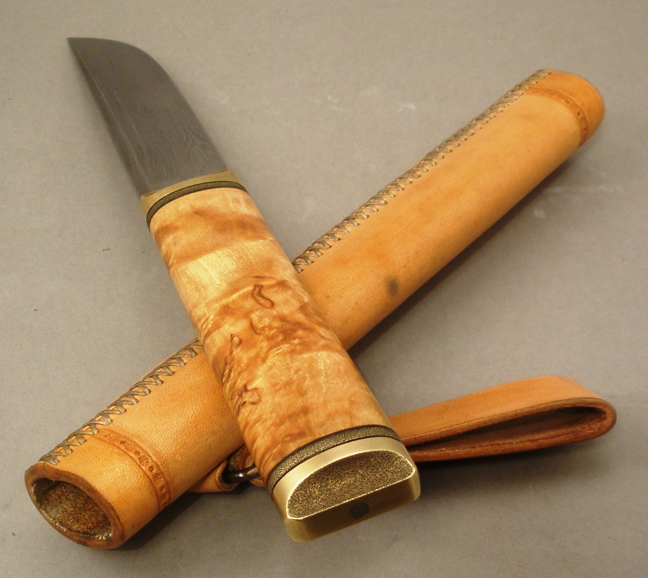

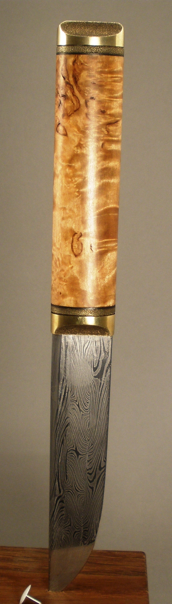

:hi
Nr.19

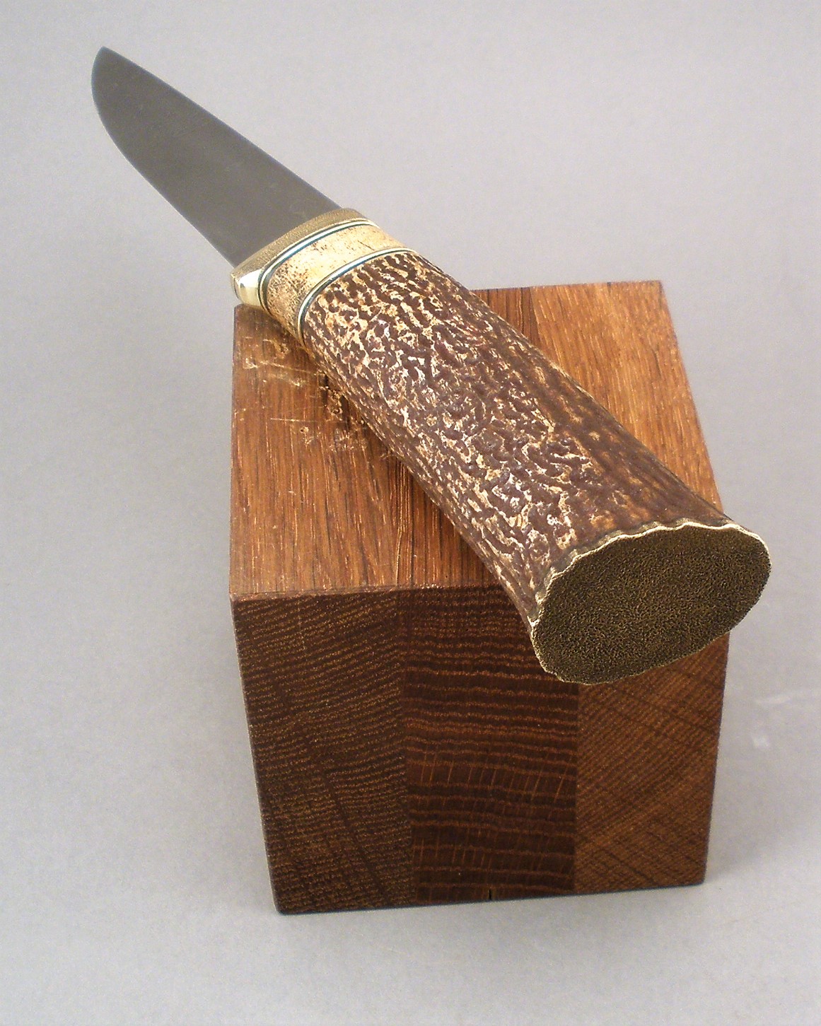

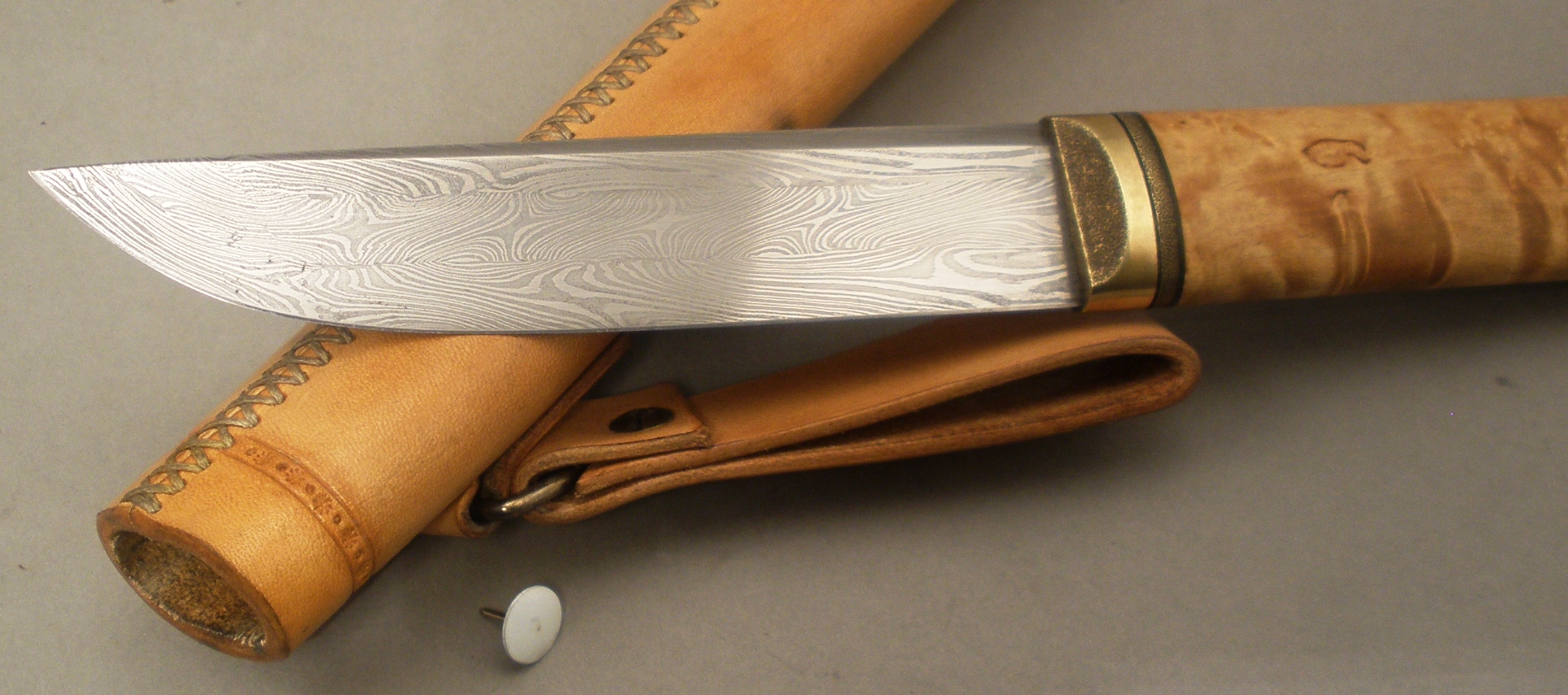

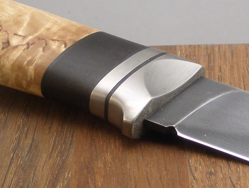

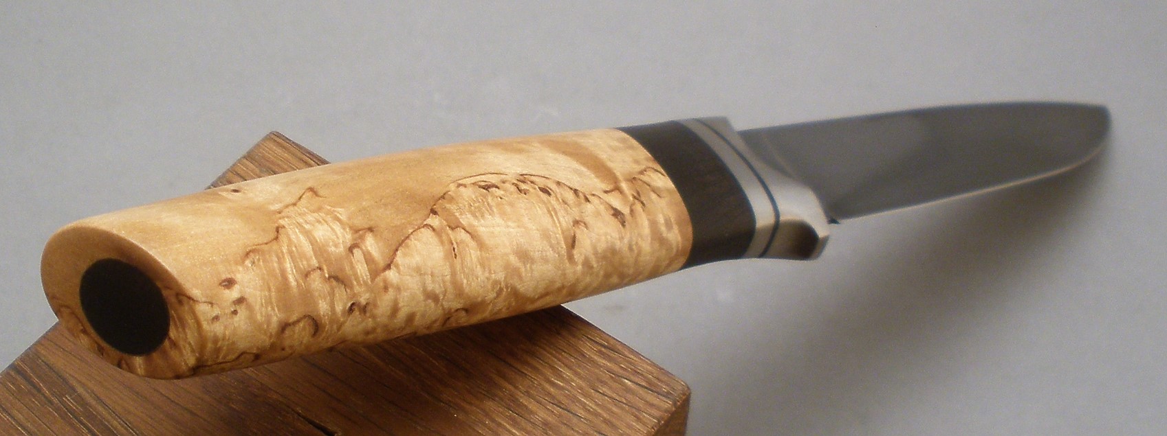

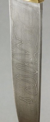

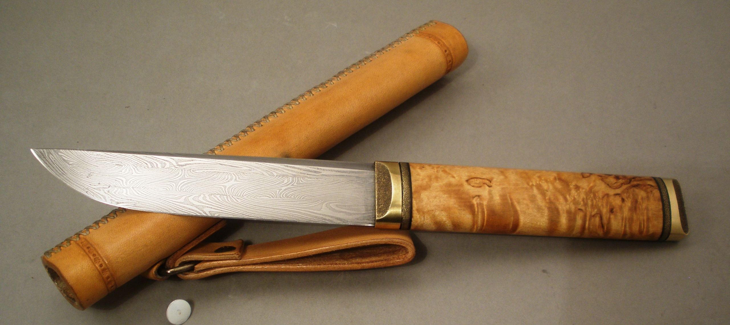

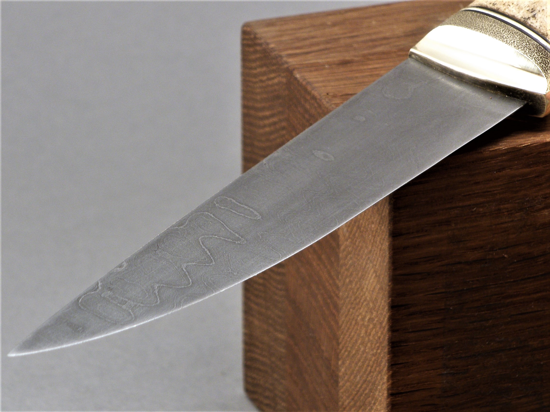

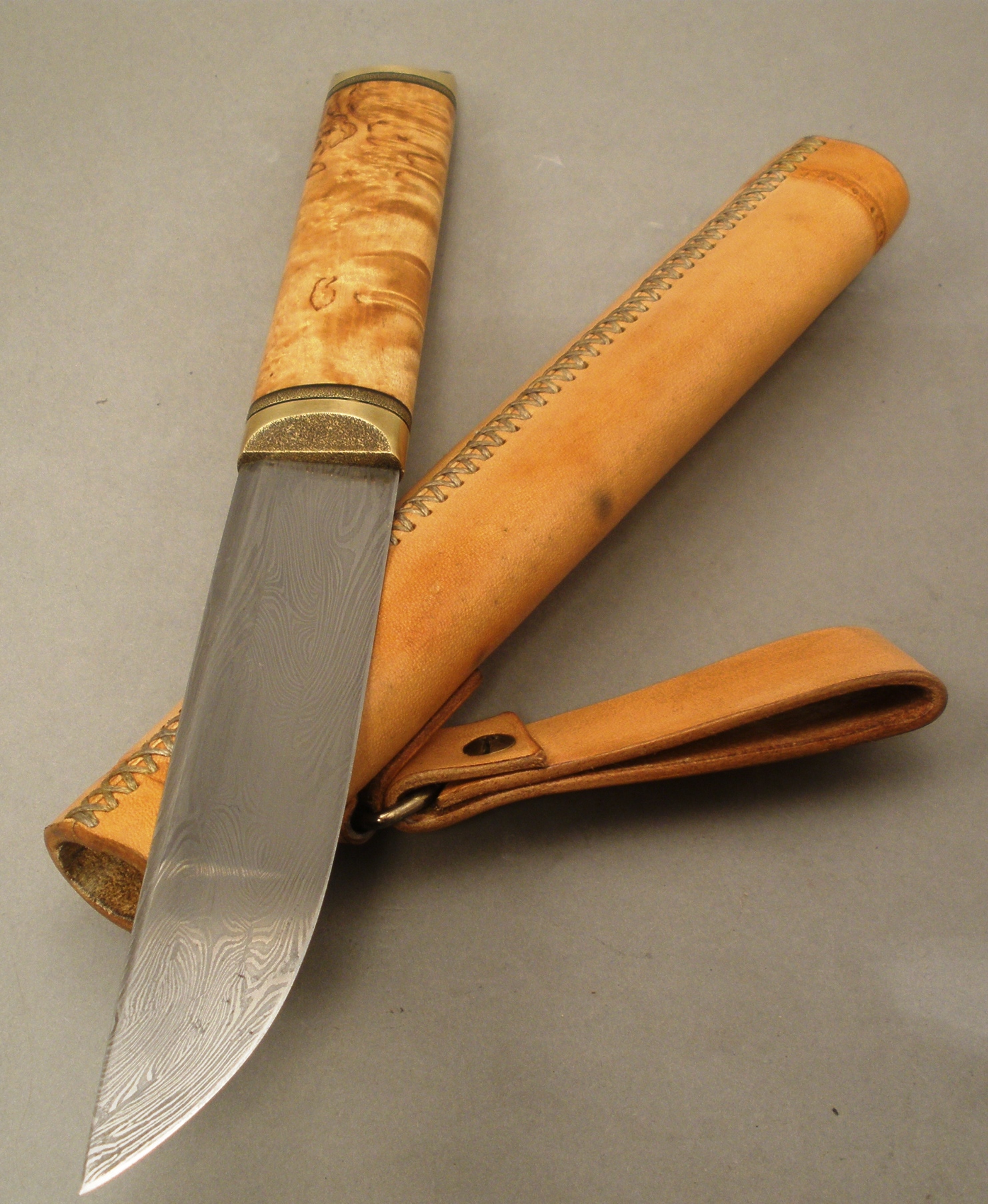

Bendras ilgis-250mm
Geležtė-125x25x4,5mm,apie damasko sudėtį istorija nutyli,kietumas 58-60HRC.
Rankena-125mm,žalvaris, juodi intarpai,karėlinis beržas, žalvaris.
Įkotės tvirtinimas-kiauriminis,suklijuota epoksidiniais klijais ir suveržta buožele.
Dėklas-naturali oda.
001.JPG [ 980.47 KiB | Peržiūrėta 9404 kartus(ų) ]
002.JPG [ 1.03 MiB | Peržiūrėta 9404 kartus(ų) ]
003.JPG [ 1.1 MiB | Peržiūrėta 9404 kartus(ų) ]
004.JPG [ 585.25 KiB | Peržiūrėta 9404 kartus(ų) ]
006.JPG [ 532.06 KiB | Peržiūrėta 9404 kartus(ų) ]
009.JPG [ 656.23 KiB | Peržiūrėta 9404 kartus(ų) ]
010.JPG [ 1.04 MiB | Peržiūrėta 9404 kartus(ų) ]
011.JPG [ 234.49 KiB | Peržiūrėta 9404 kartus(ų) ]
012.JPG [ 667.81 KiB | Peržiūrėta 9404 kartus(ų) ]
013.JPG [ 1.12 MiB | Peržiūrėta 9404 kartus(ų) ]

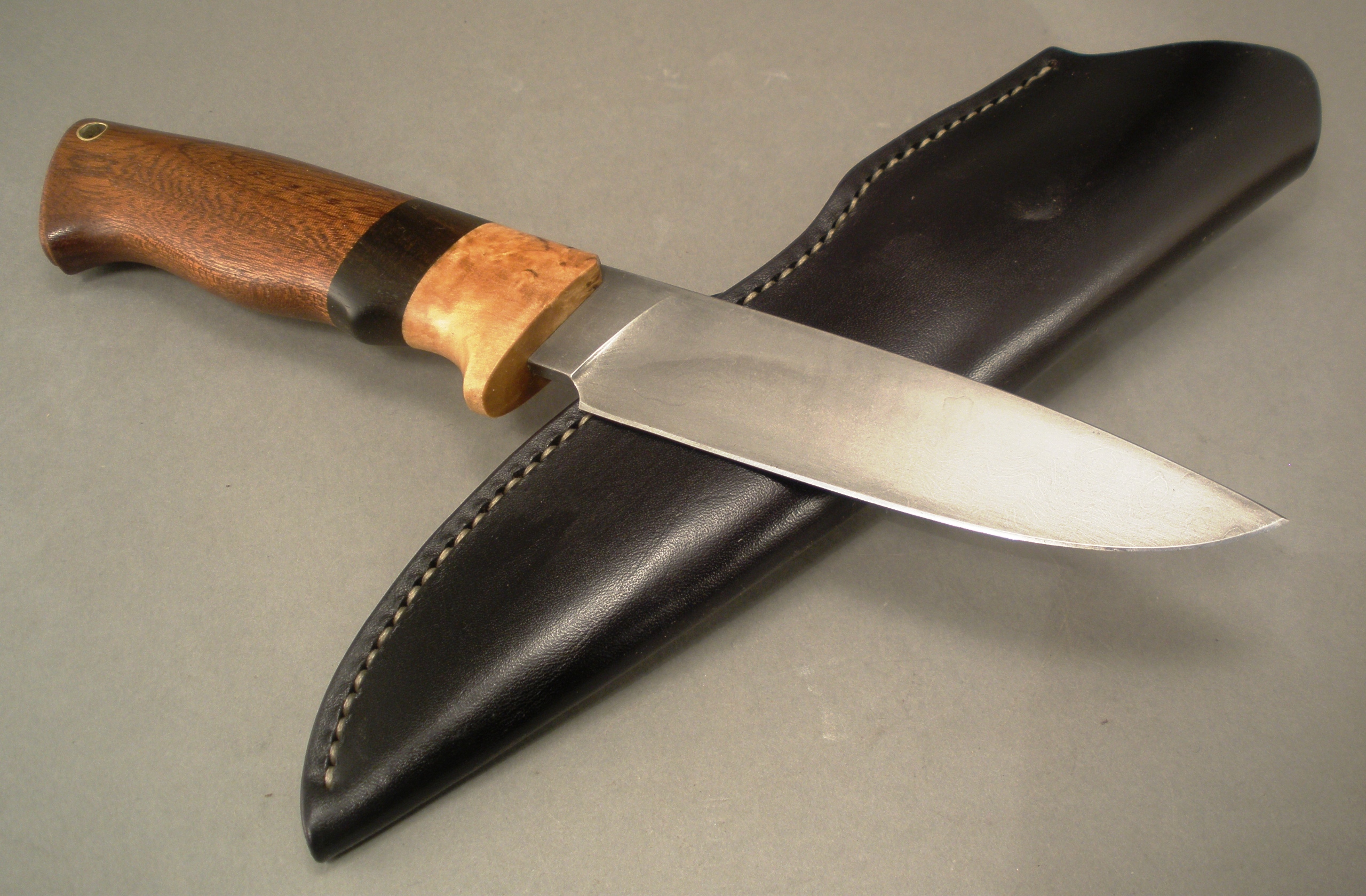

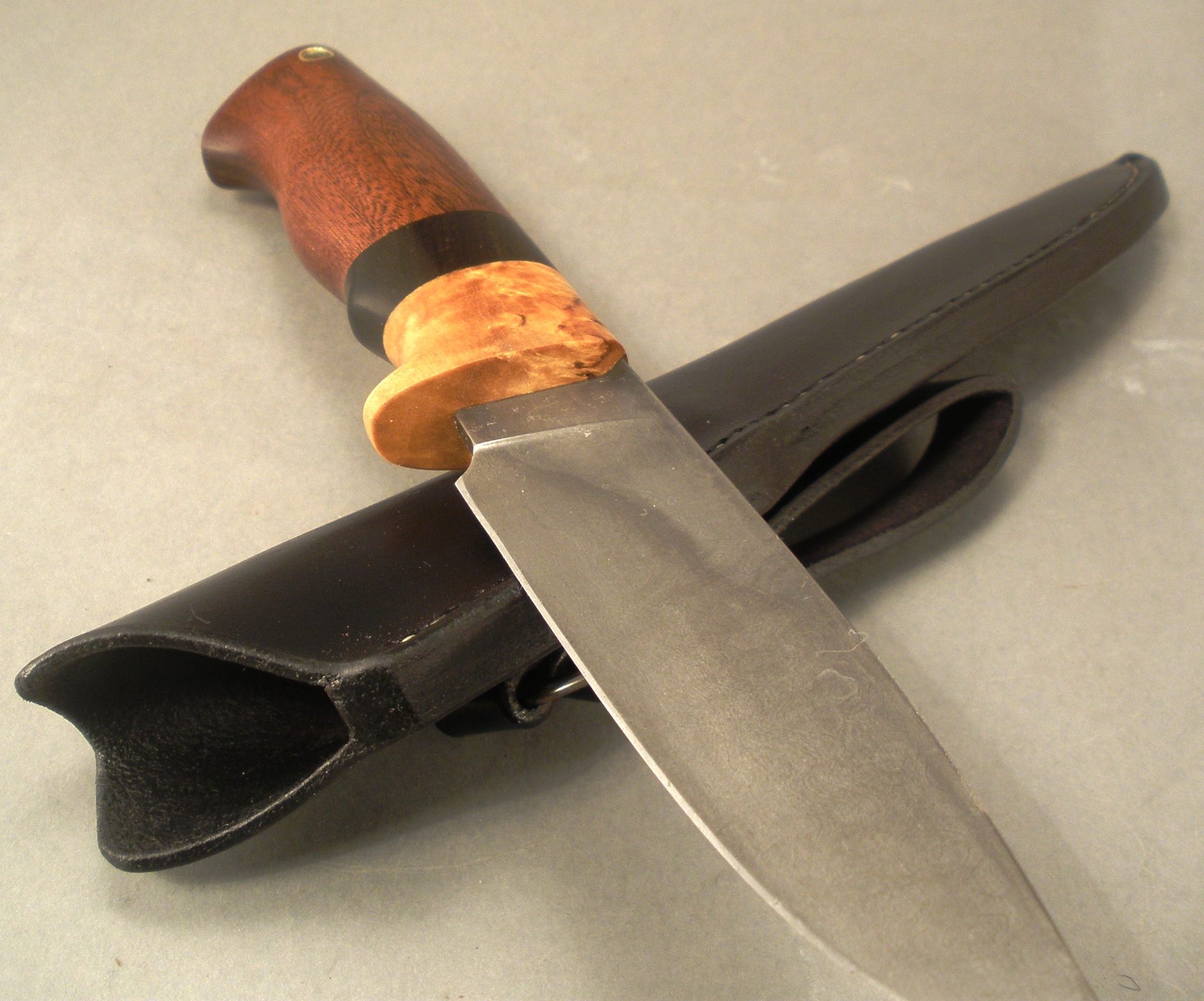

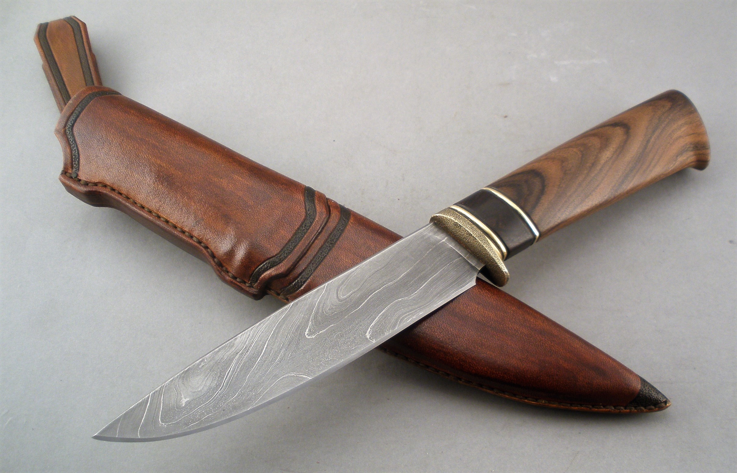

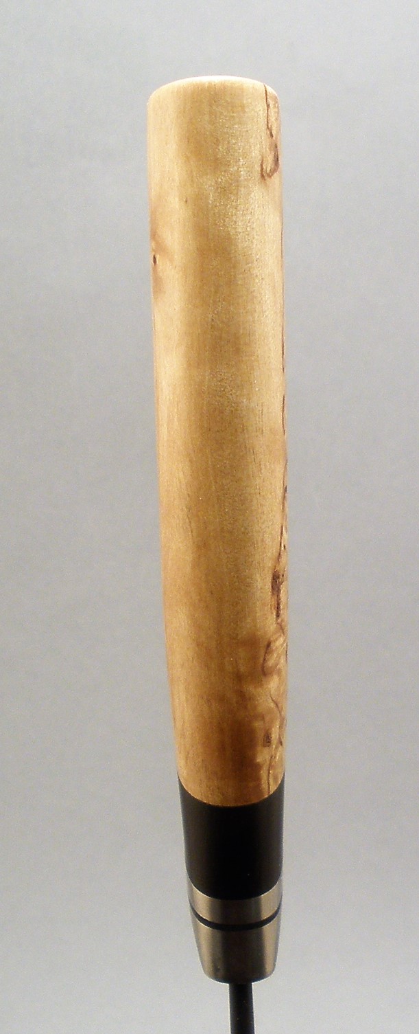

StandartinėParašytas: 2017-01-05- 22:45

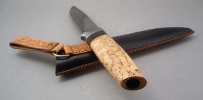

:hi:

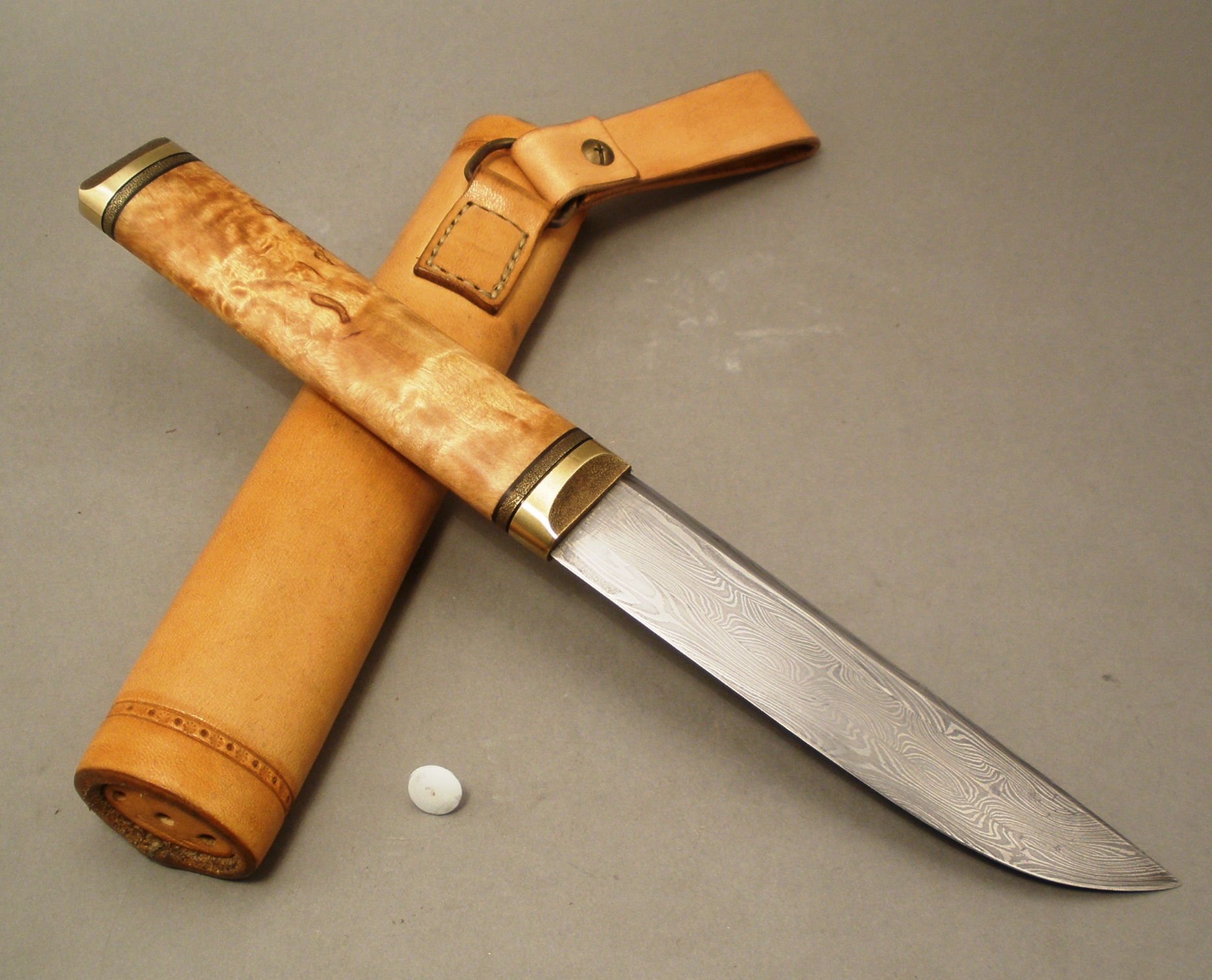

Nr.20

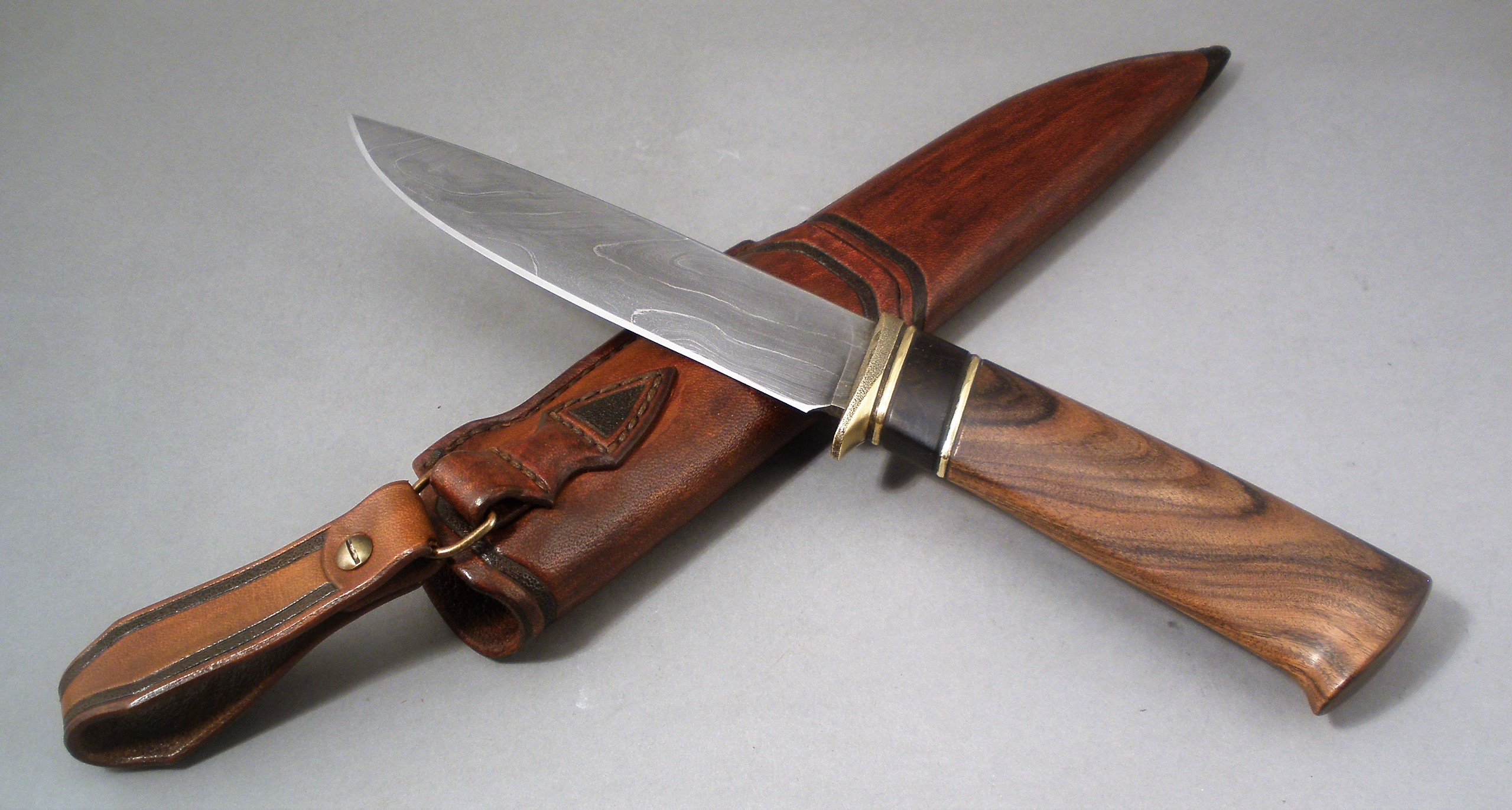

Bendras ilgis-230mm
Geležtė-113x26x4,0mm,damasko ruošinys kaltas kalvio.Kietumas-59-61HRC.
Rankena-117mm,karelinis beržas,ebony,raudonmedis.
Geležtės įkotė įklijuota į rankeną 2/3 ilgio epoksidiniais klijais.
2017-01-05 001.JPG [ 796.75 KiB | Peržiūrėta 9100 kartus(ų) ]
2017-01-05 004.JPG [ 1.5 MiB | Peržiūrėta 9100 kartus(ų) ]
2017-01-05 006.JPG [ 475.23 KiB | Peržiūrėta 9100 kartus(ų) ]
2017-01-05 007.JPG [ 413.26 KiB | Peržiūrėta 9100 kartus(ų) ]
2017-01-05 008.JPG [ 323.78 KiB | Peržiūrėta 9100 kartus(ų) ]
2017-01-05 009.JPG [ 1.41 MiB | Peržiūrėta 9100 kartus(ų) ]
2017-01-05 010.JPG [ 1.35 MiB | Peržiūrėta 9100 kartus(ų) ]
2017-01-05 011.JPG [ 547.43 KiB | Peržiūrėta 9100 kartus(ų) ]

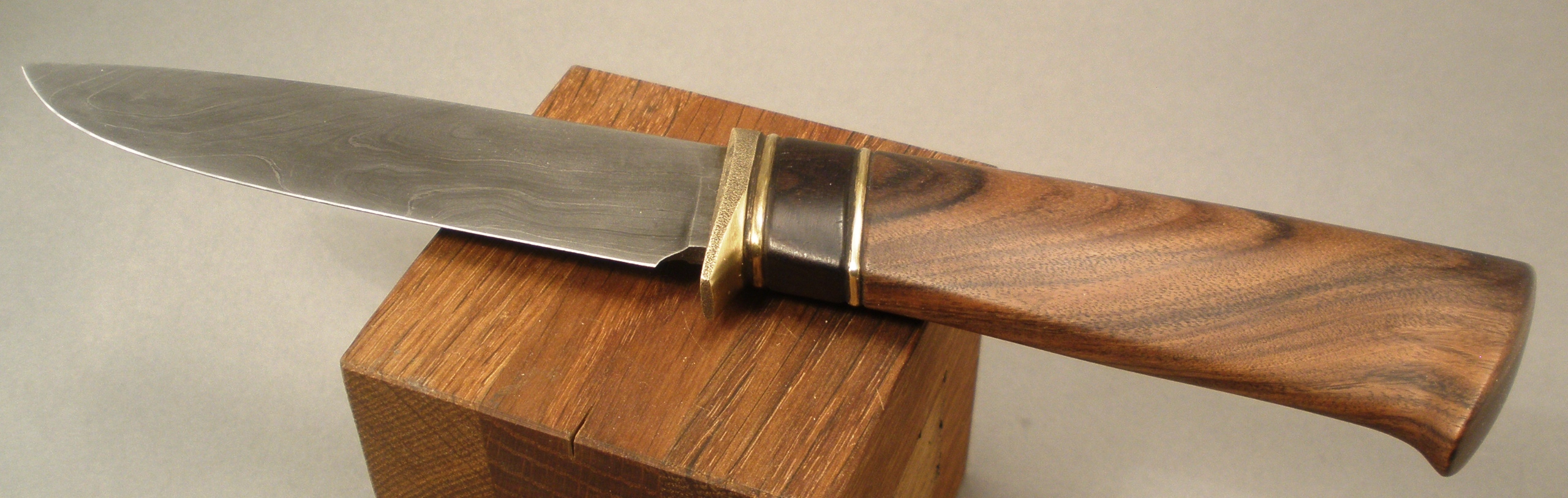

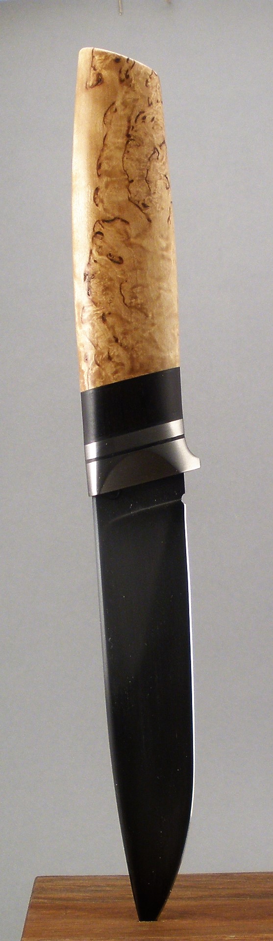

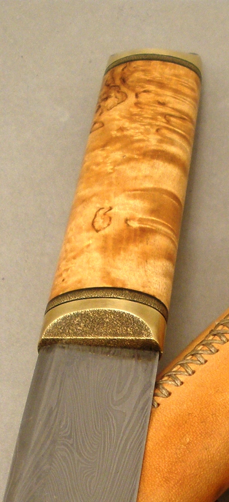

StandartinėParašytas: 2017-01-19- 20:13

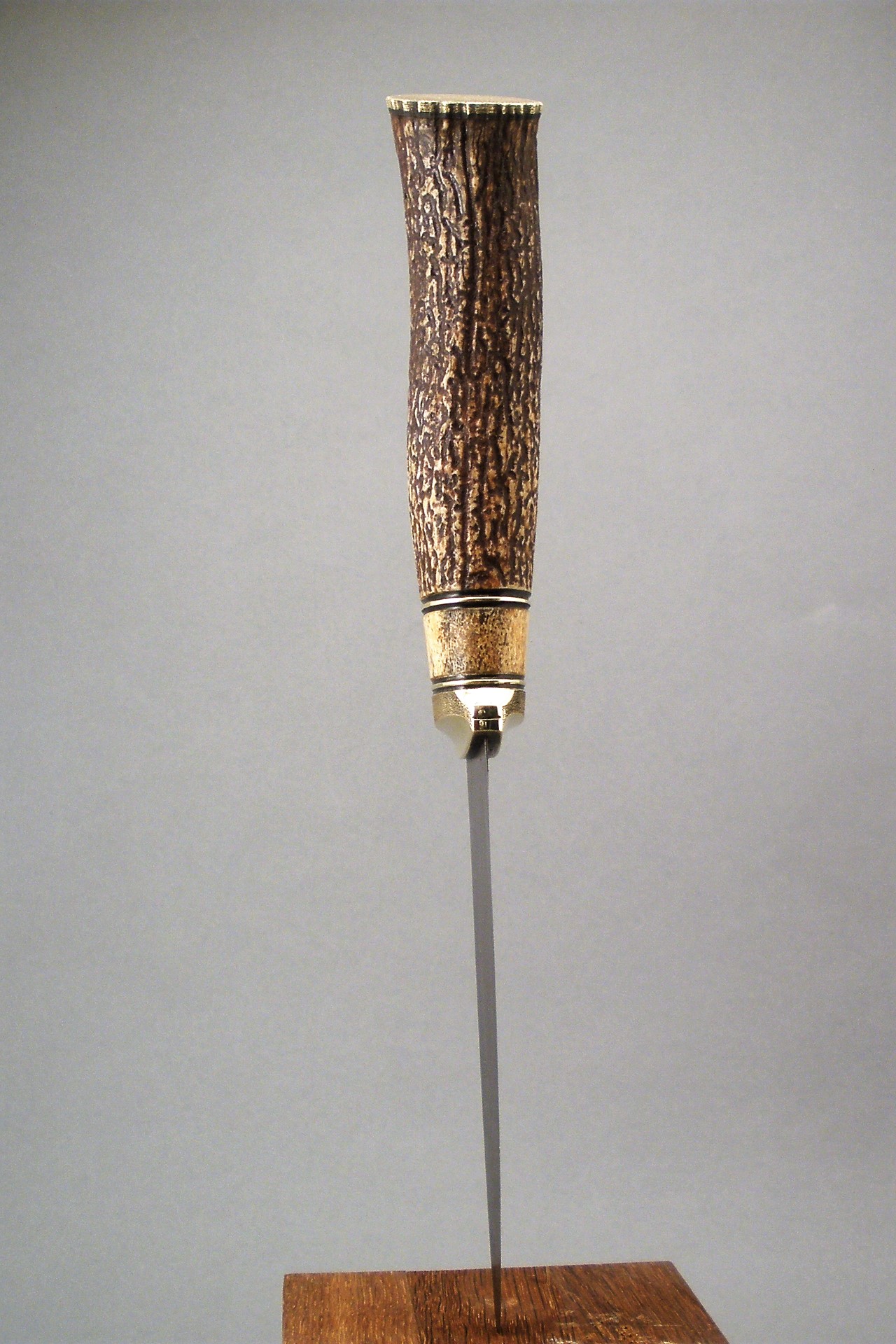

:hi:

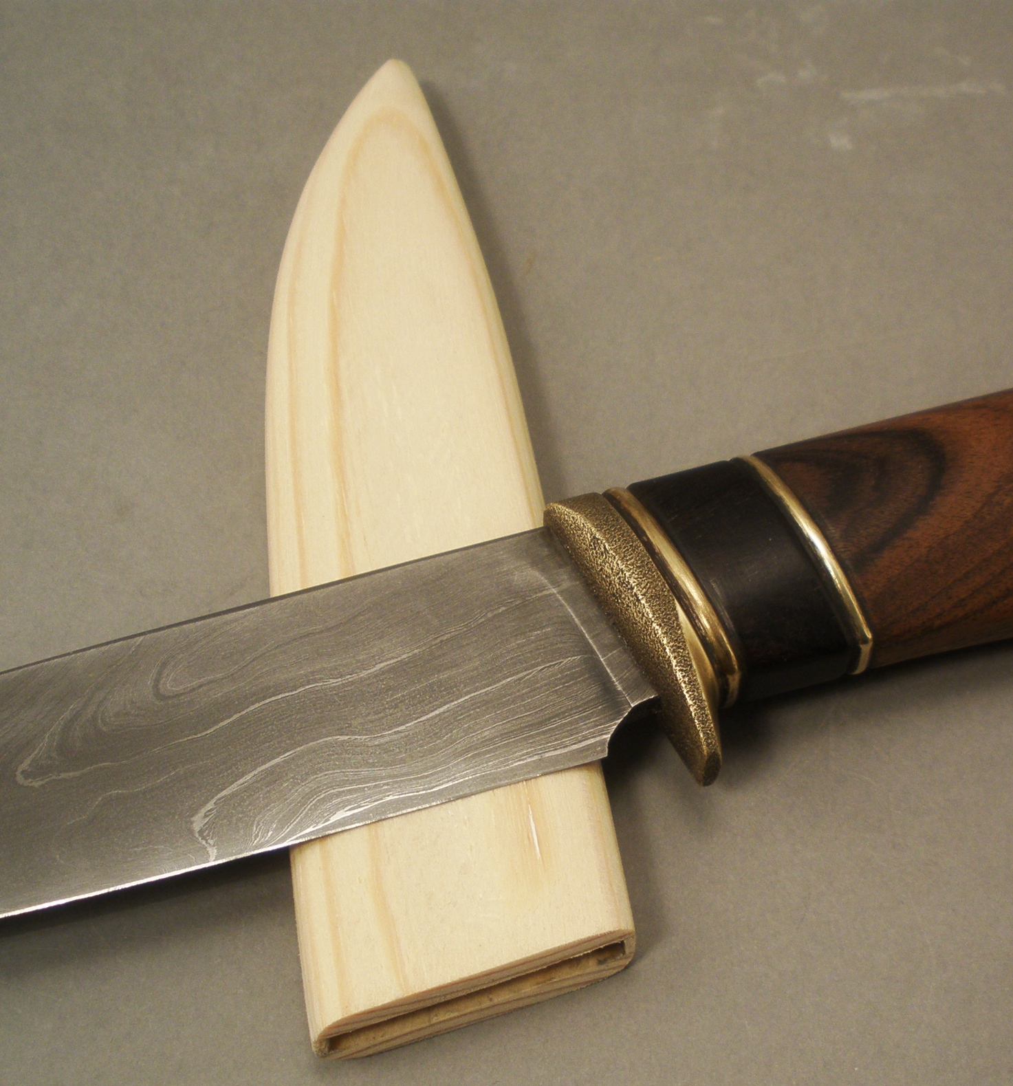

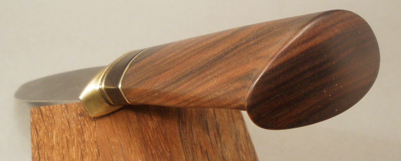

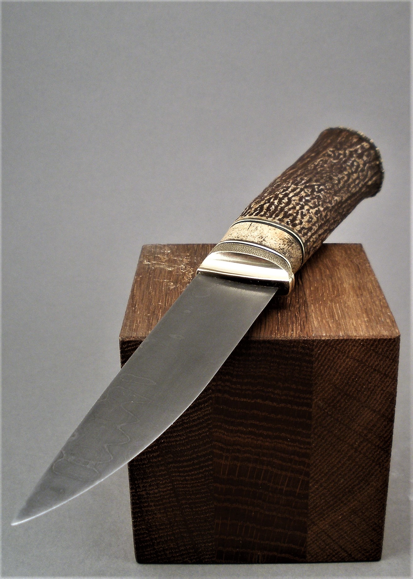

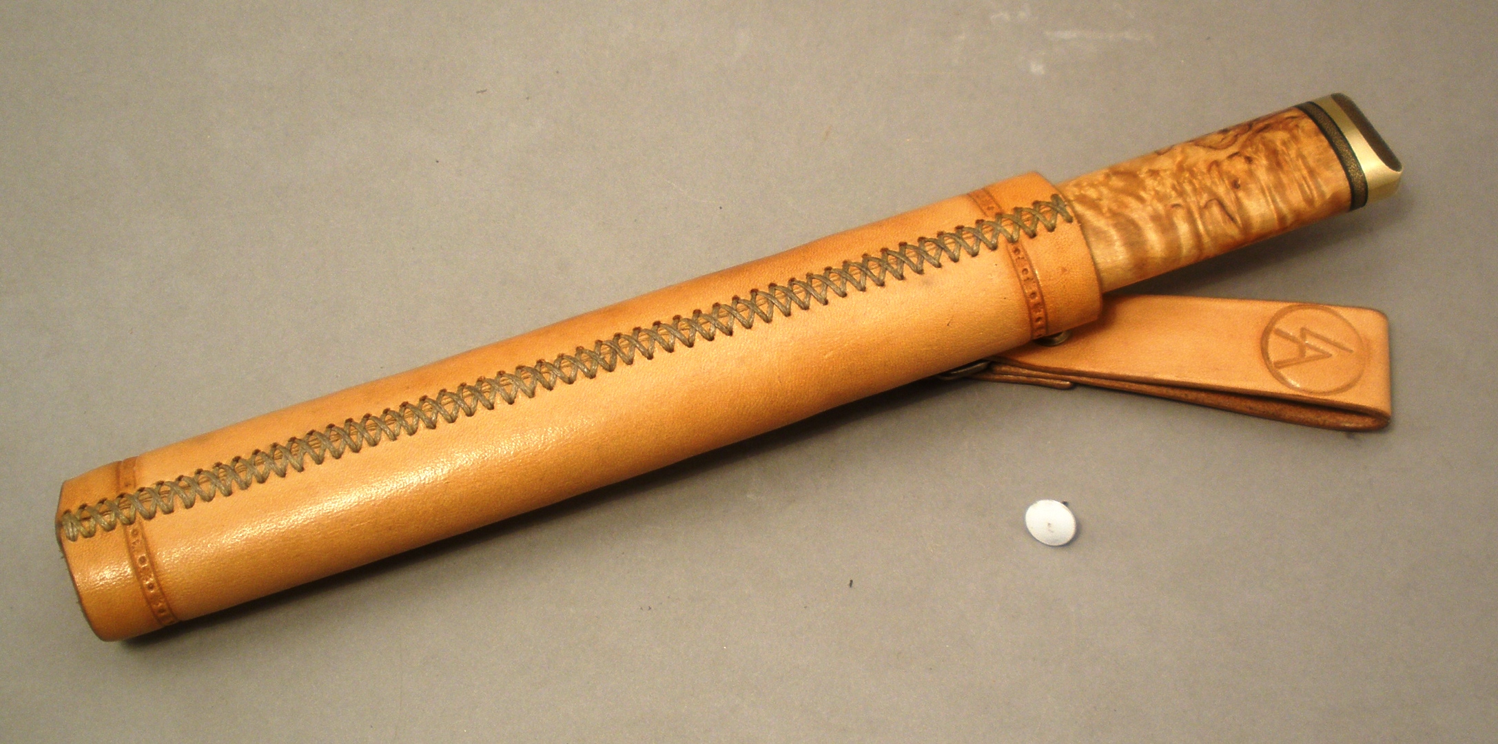

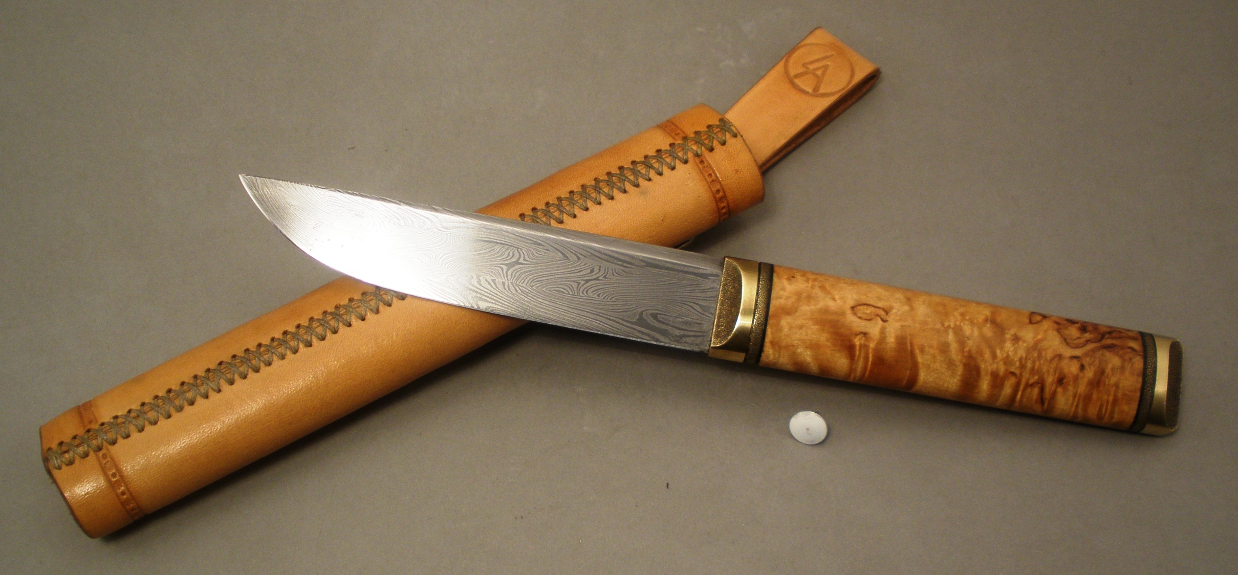

Nr.21
Bendras ilgis-260mm
Geležtė-137x29x4mm,damaskas kaltas kalvio.Kietumas 58-59 HRC.
Rankena-123mm,žalvaris,ebony,polisandras.Geležtės įkotė įklijuota į rankeną 2/3 ilgio epoksidiniais klijais.
Įdeklas-pušis.Būsimasis peilio savininkas dėklą pasigamins pats
2017-01-19 003.JPG [ 582.1 KiB | Peržiūrėta 7666 kartus(ų) ]
2017-01-19 004.JPG [ 916.51 KiB | Peržiūrėta 7666 kartus(ų) ]
2017-01-19 006.JPG [ 484.81 KiB | Peržiūrėta 7666 kartus(ų) ]
2017-01-19 008.JPG [ 831.99 KiB | Peržiūrėta 7666 kartus(ų) ]
2017-01-19 009.JPG [ 613.11 KiB | Peržiūrėta 7666 kartus(ų) ]

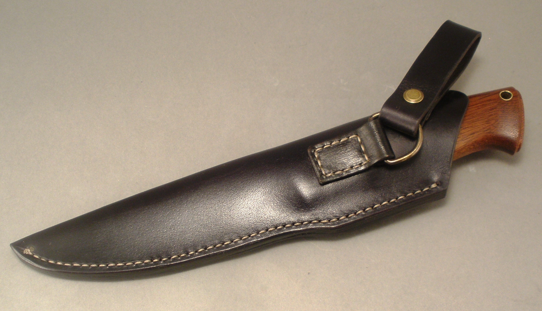

StandartinėParašytas: 2017-04-25- 21:14

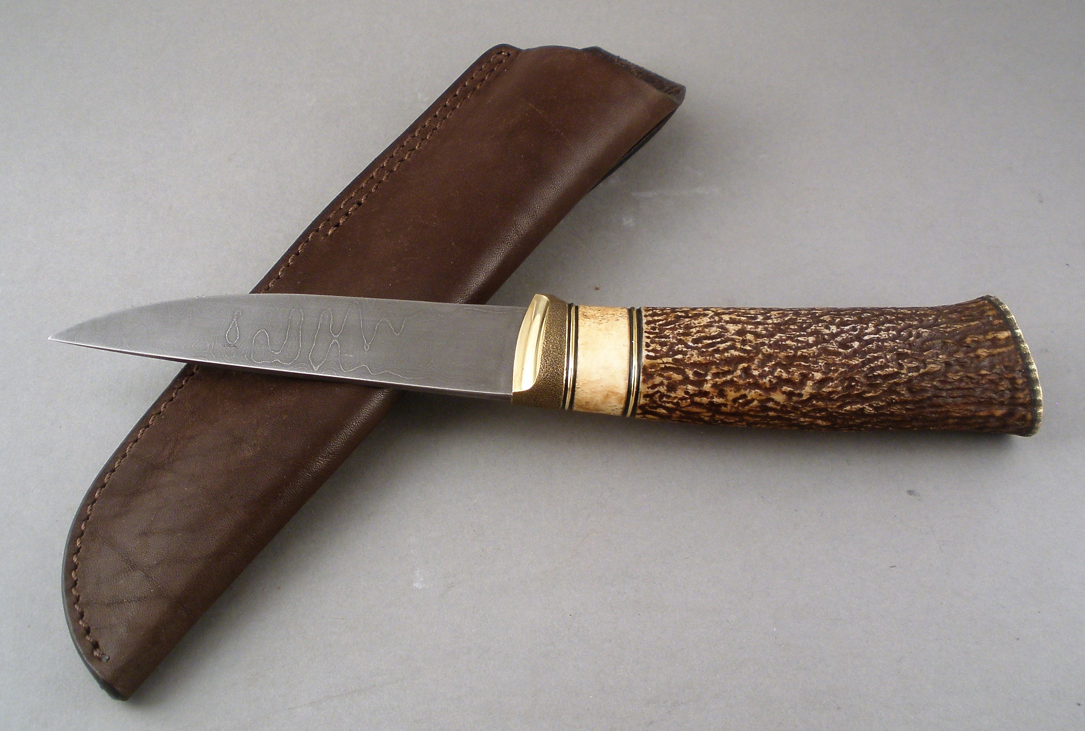

:hi:

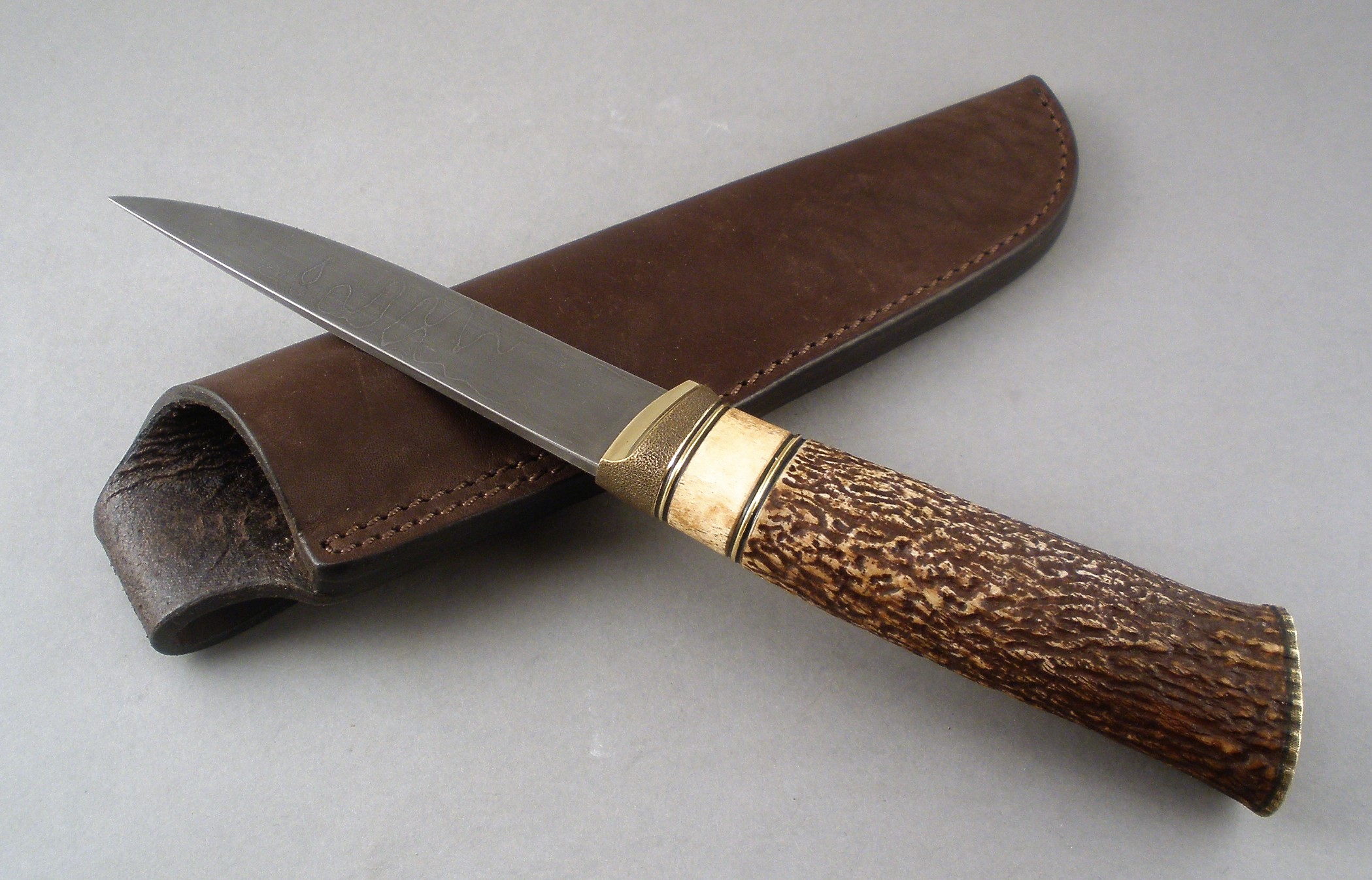

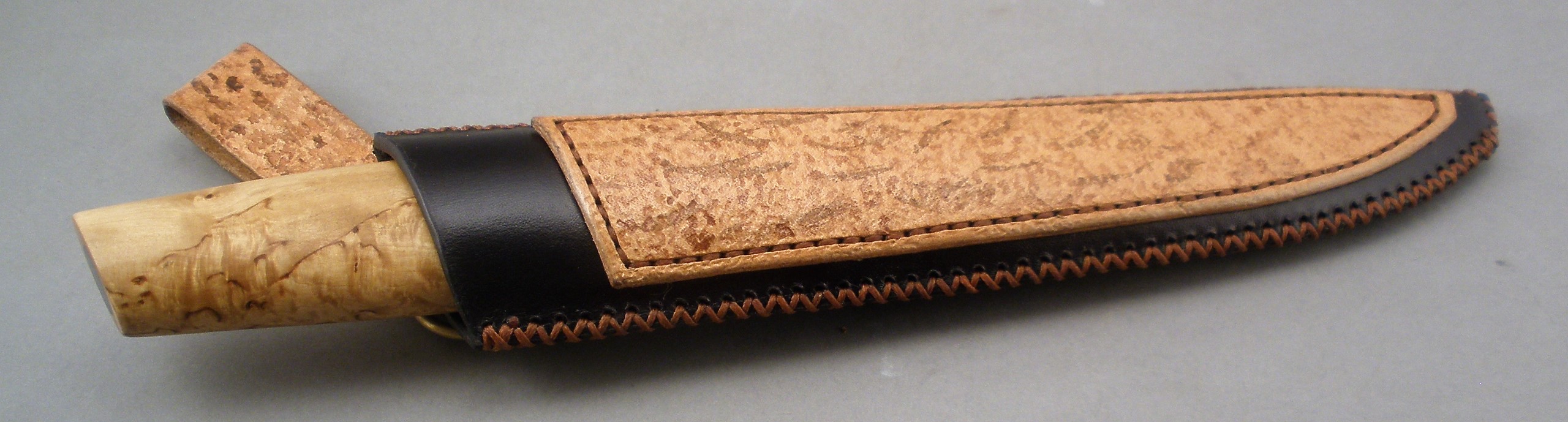

Papildymas- dėklas peiliui nr.21. Dėklą gamino Svajus.
P4250276 (2).JPG [ 811.73 KiB | Peržiūrėta 6533 kartus(ų) ]
P4250278 (2).JPG [ 790.25 KiB | Peržiūrėta 6533 kartus(ų) ]

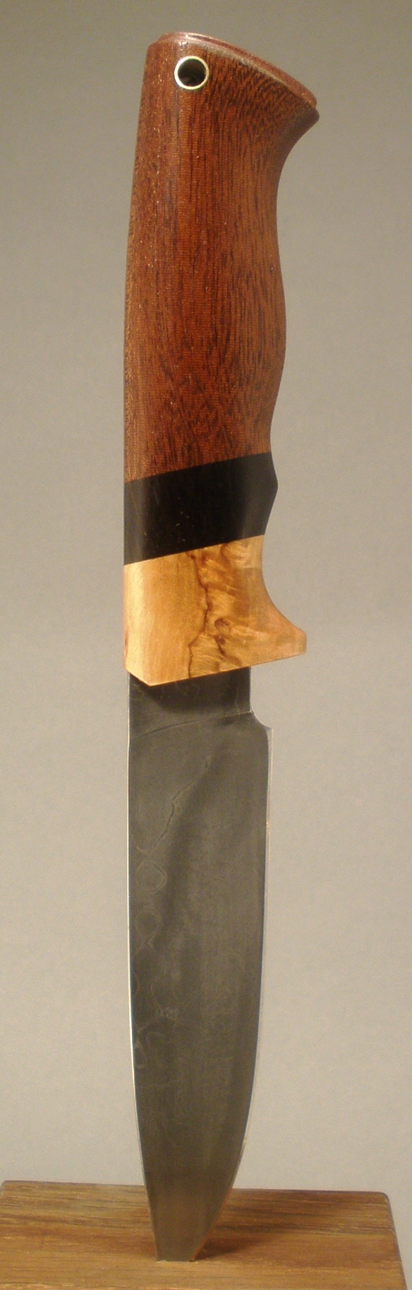

StandartinėParašytas: 2017-04-25- 21:43

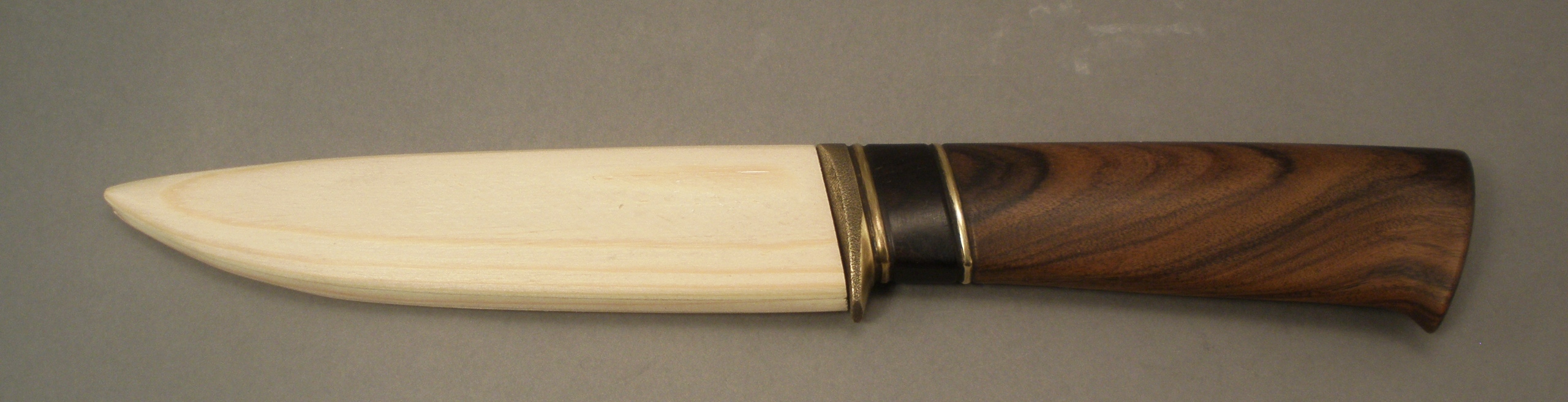

:hi:

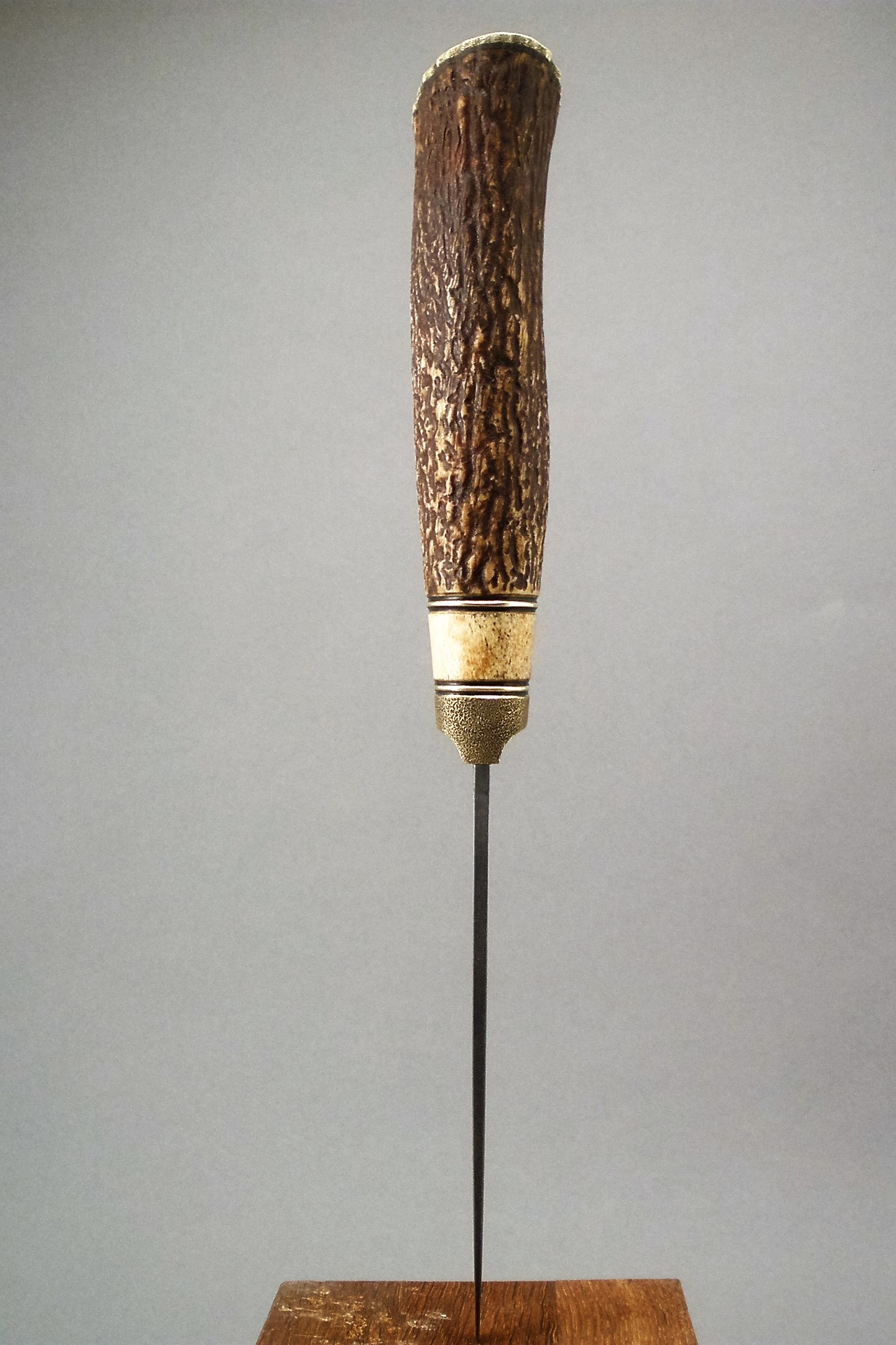

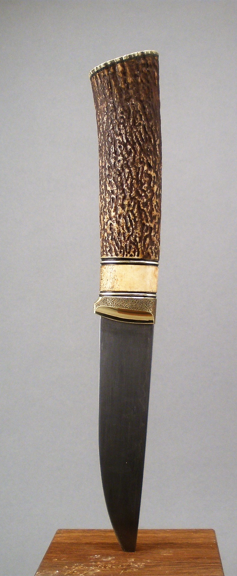

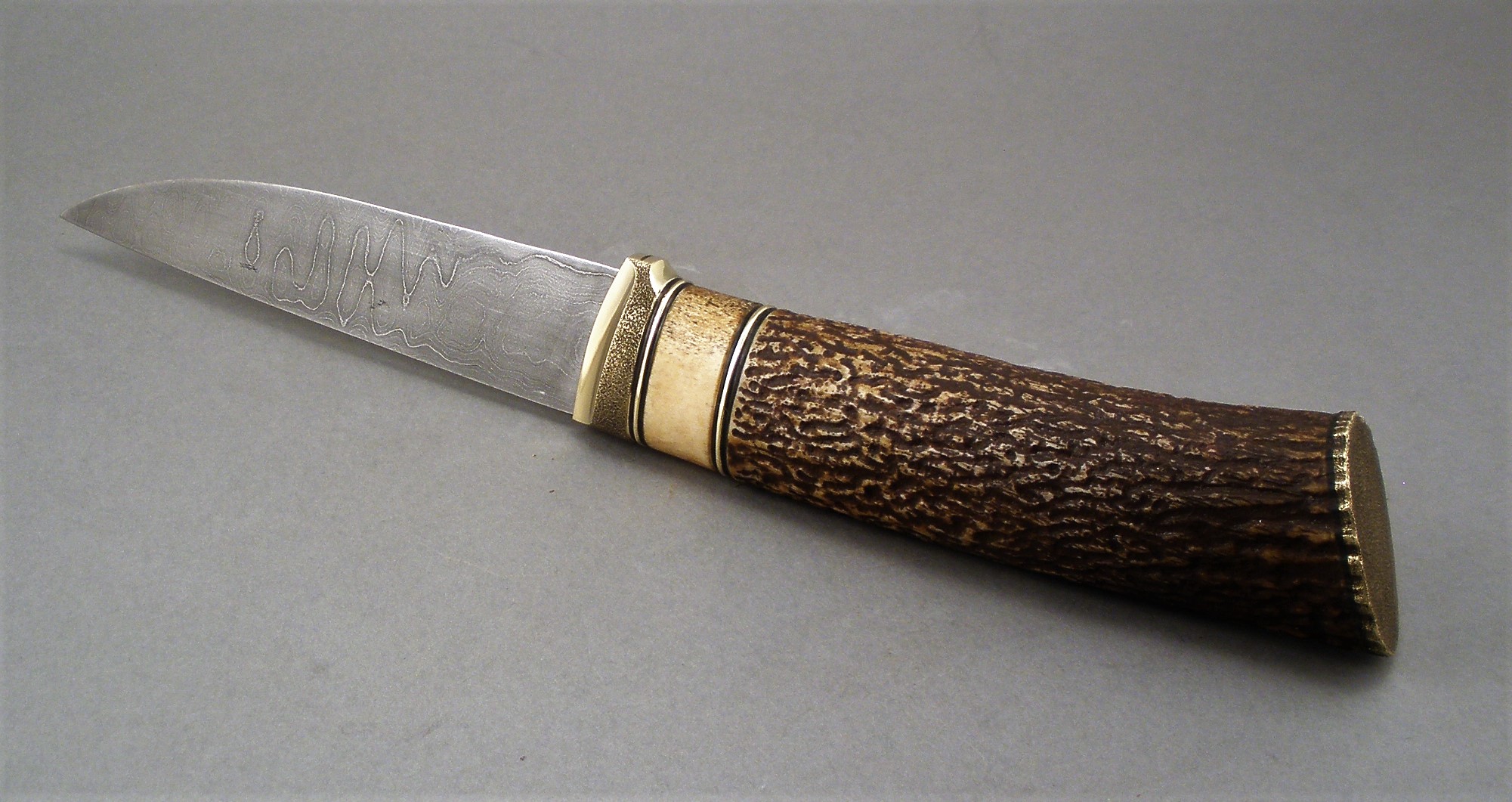

Nr.22
Bendras ilgis-237mm
Geležtė-110x25x3mm. Damaskinis plienas iš Vilniaus raj. Kietumas 58-59 HRC.
Rankėna-127mm,žalvaris,G10,briedžio ragas. Tvirtinimas kiauryminis. Veržlė paslepta po buožele.
P4250280 (2).JPG [ 675.38 KiB | Peržiūrėta 9434 kartus(ų) ]
P4250282 (2).JPG [ 593.81 KiB | Peržiūrėta 9434 kartus(ų) ]
P4200267 (3).JPG [ 497.05 KiB | Peržiūrėta 9434 kartus(ų) ]
P4200269 (3).JPG [ 357.25 KiB | Peržiūrėta 9434 kartus(ų) ]
P4200270 (2).JPG [ 535.43 KiB | Peržiūrėta 9434 kartus(ų) ]
P4200271 (2).JPG [ 494.12 KiB | Peržiūrėta 9434 kartus(ų) ]
P4200272 (2).JPG [ 545.94 KiB | Peržiūrėta 9434 kartus(ų) ]
P4200273 (2).JPG [ 427.16 KiB | Peržiūrėta 9434 kartus(ų) ]
P4200274 (2).JPG [ 744.17 KiB | Peržiūrėta 9434 kartus(ų) ]
P4200275 (2).JPG [ 433.28 KiB | Peržiūrėta 9434 kartus(ų) ]

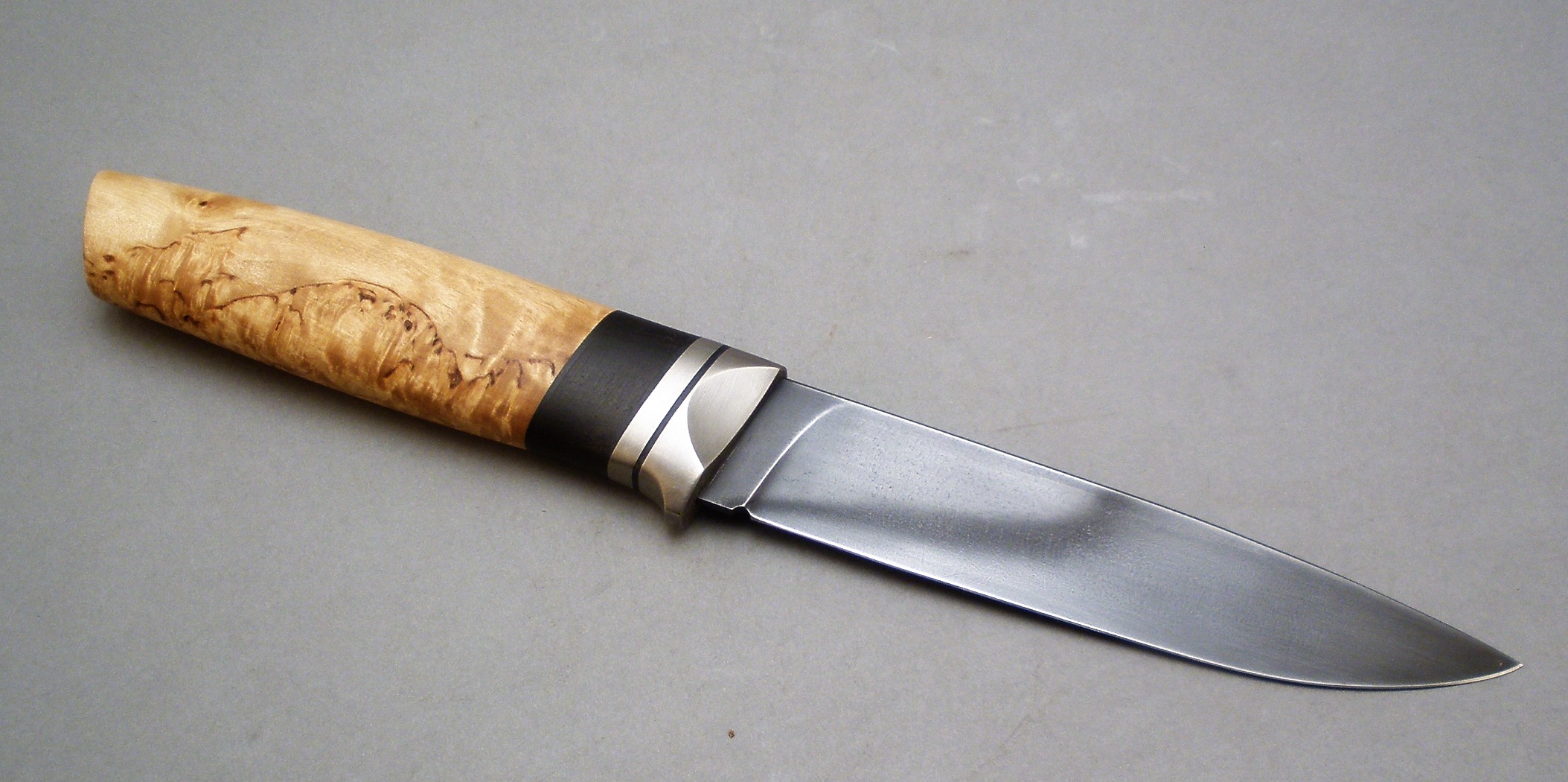

StandartinėParašytas: 2017-05-14- 20:05
:hi:

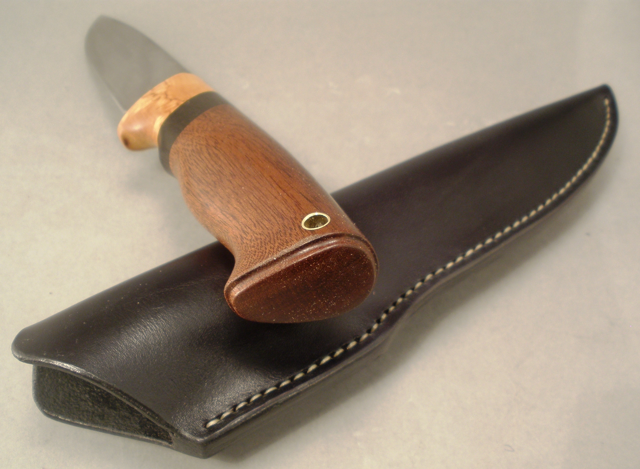

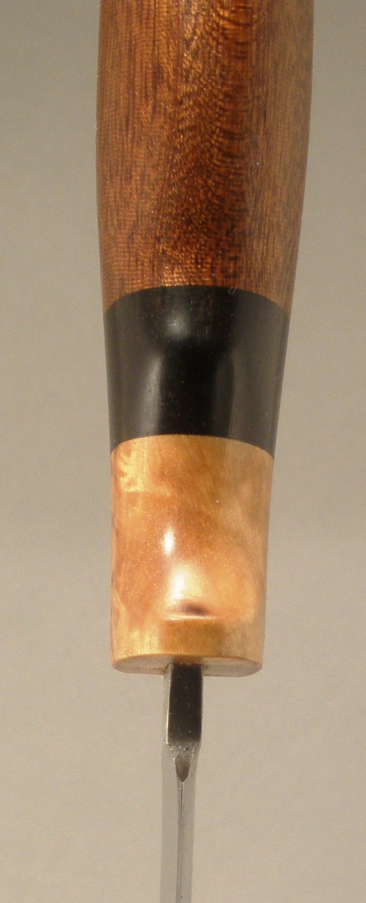

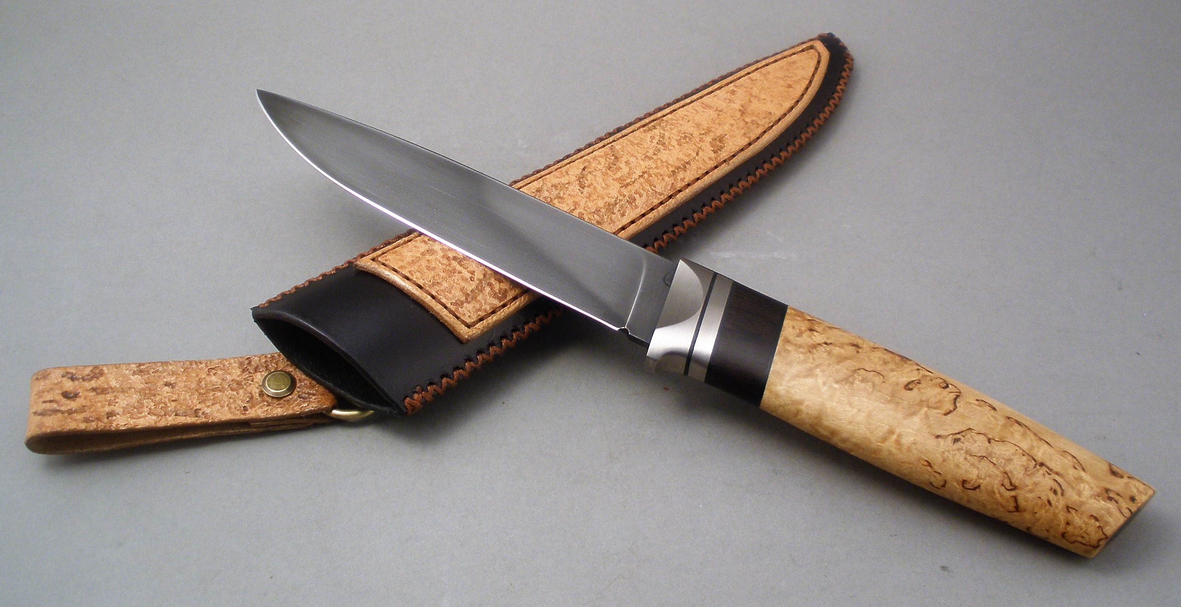

Nr.23
Bendras ilgis 265mm
Geležtė -132x27x3,3mm, plienas ШХ-15, zoninis grūdinimas, normalizacija, geležies chloridas. Kietumas ~60HRC.
Rankena -133mm, titanas,G-10, ebony, karelinis beržas, Danish oil.
Dėklas -natūrali oda.
