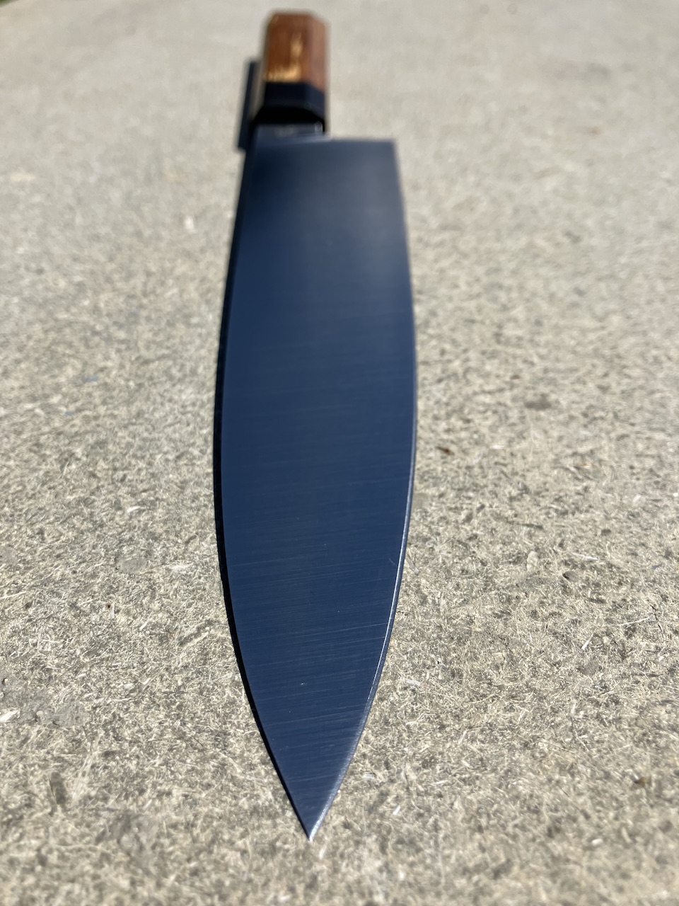

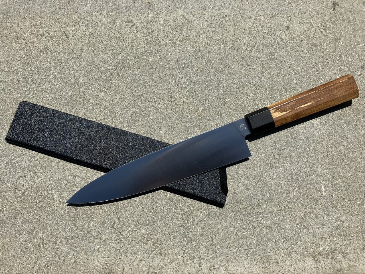

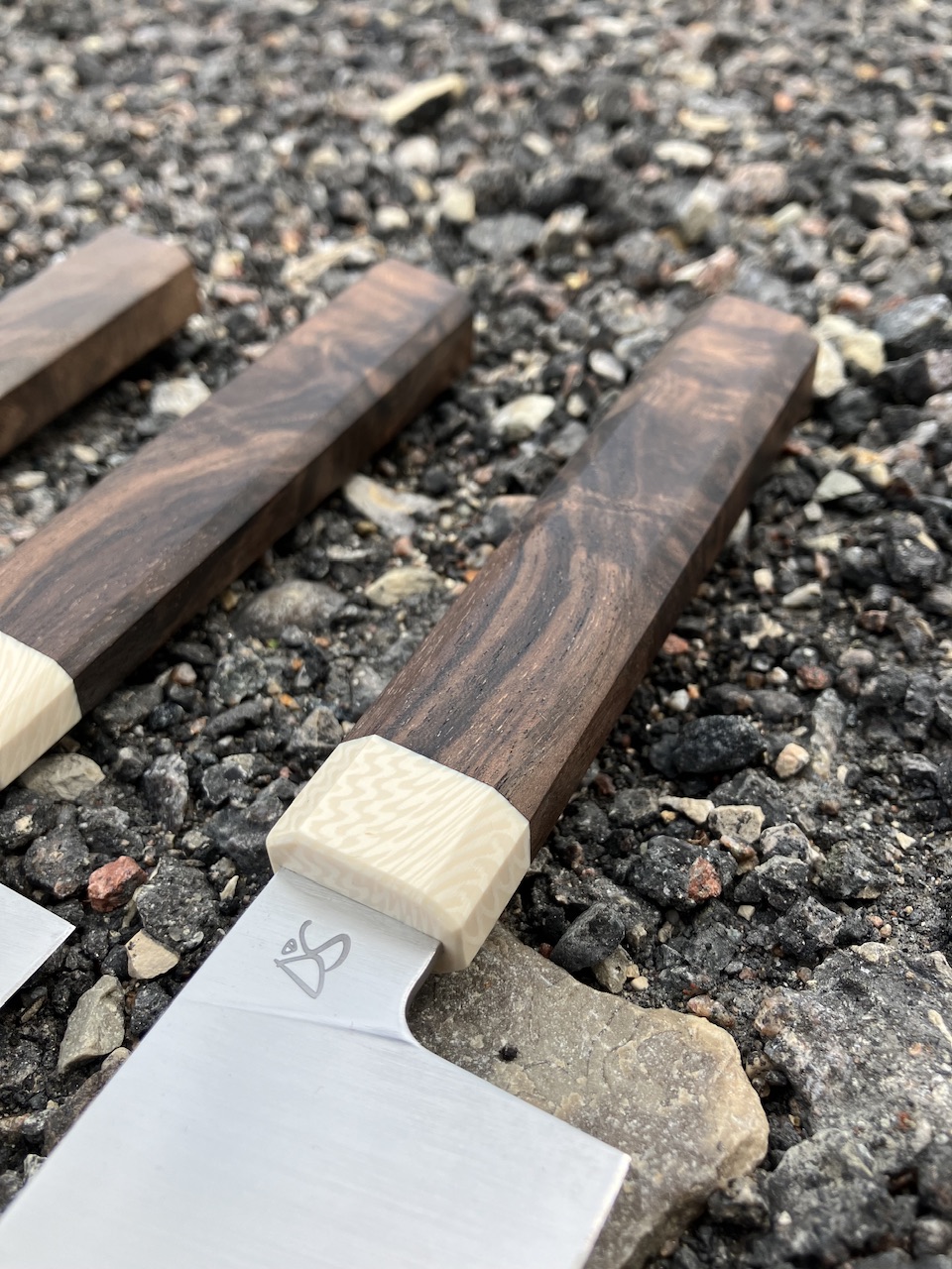

Gyuto tipo šefas iš X50CrMov15
Bendras ilgis 340mm
Geležtė 212x45x2mm
Rankenoje stabilizuoti skroblas ir bambukas
Peilis priduotas su paminkštintu iš vidaus dėklu ašmenų apsaugai

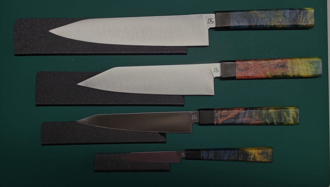

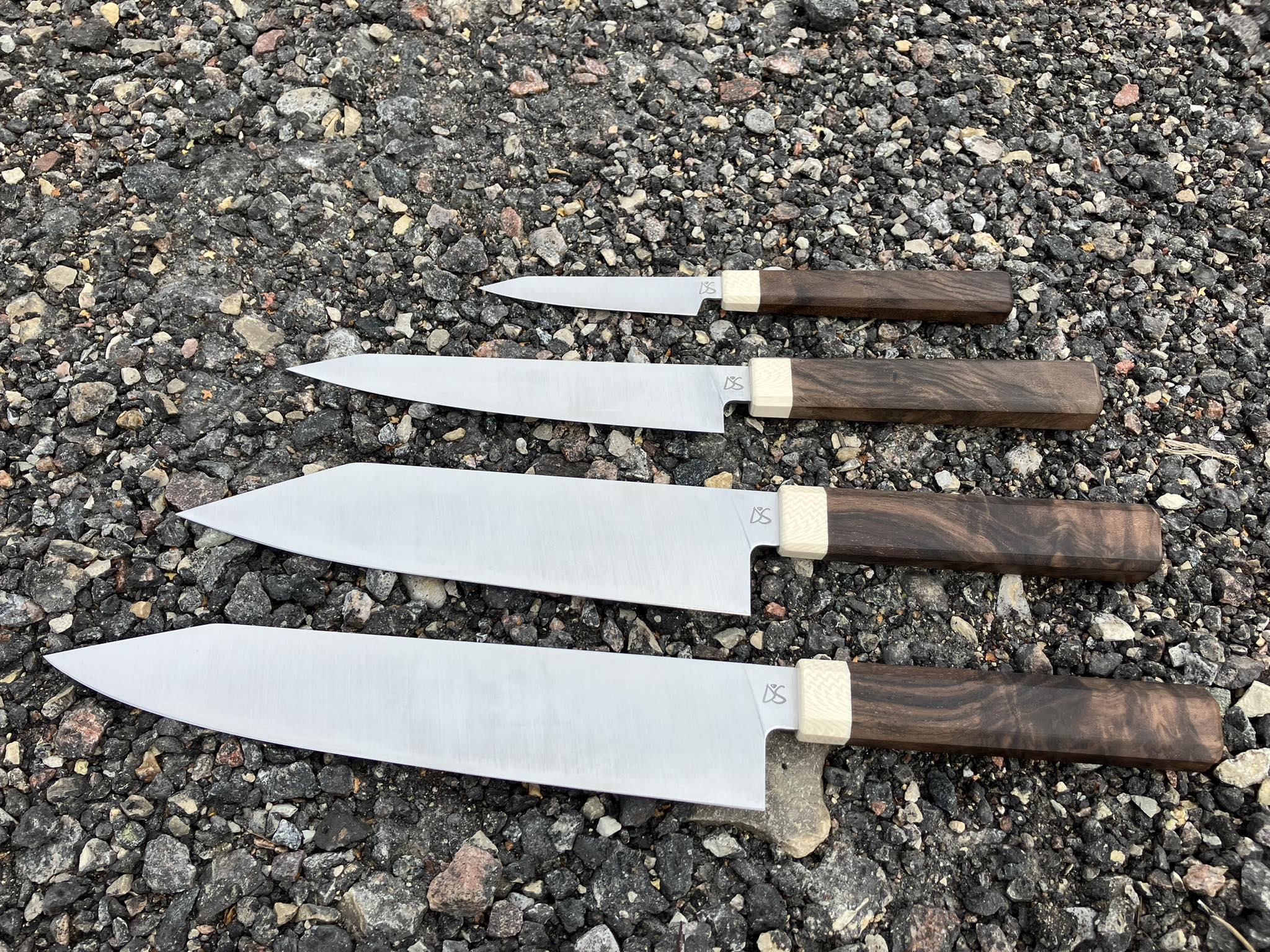

StandartinėParašytas: 2023-08-01- 13:00

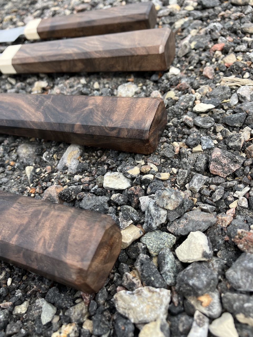

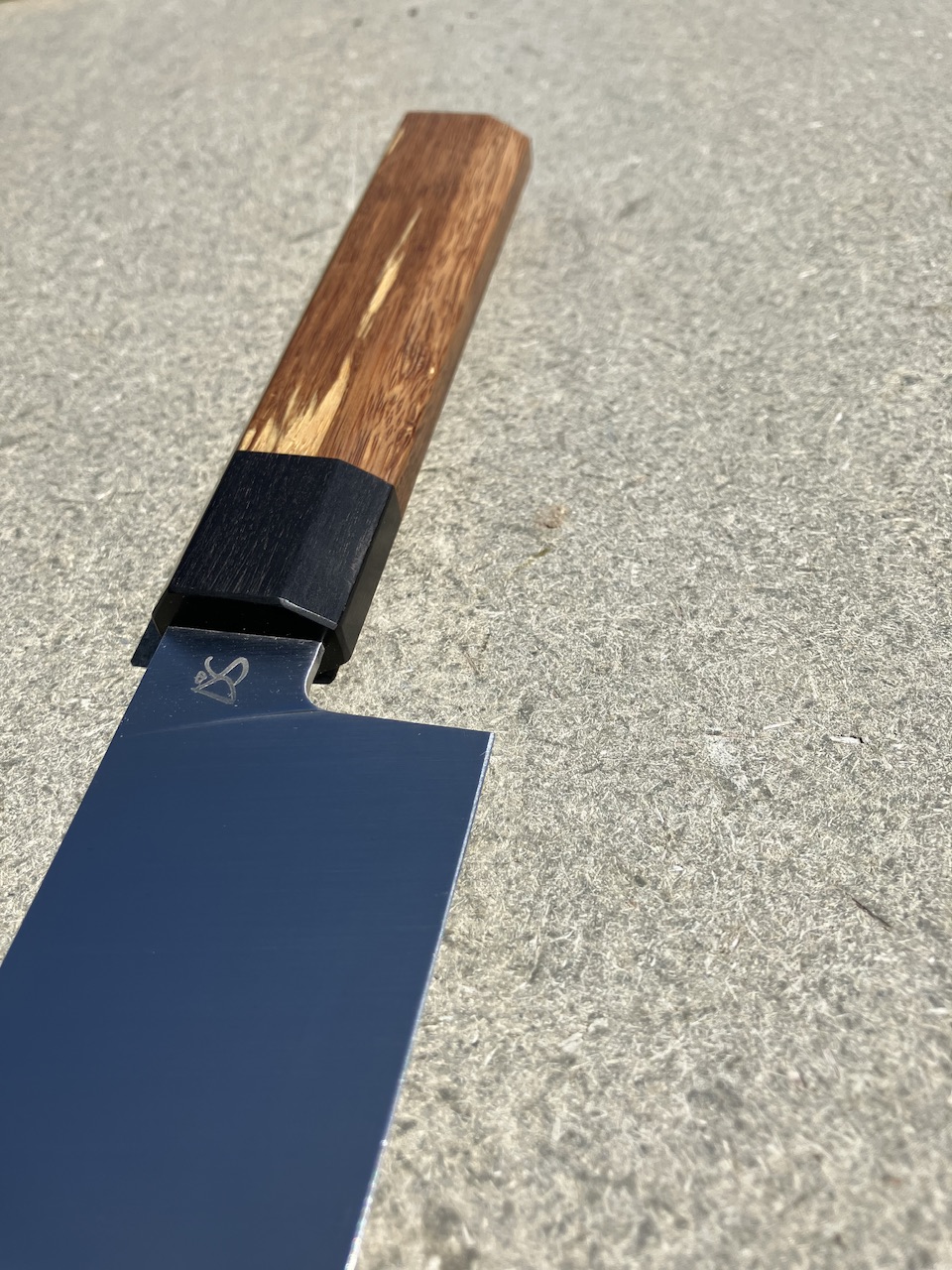

Pirmas virtivinių komplektas finišavo:
Plienas X50CrMov15, 56 HRC
Geležtės finišuotos scotchbrite ir cork juostomis
Rankenoje alforinas + stabilizuotas riešutas
Komplekte:
Šefas 217x43x2 bendras ilgis 345
Antras šefas 185x42x2 bendras 315
Pagalbinis I 155x28x2 bendras 285
Pagalbinis II 83x17x1,5 bendras 200

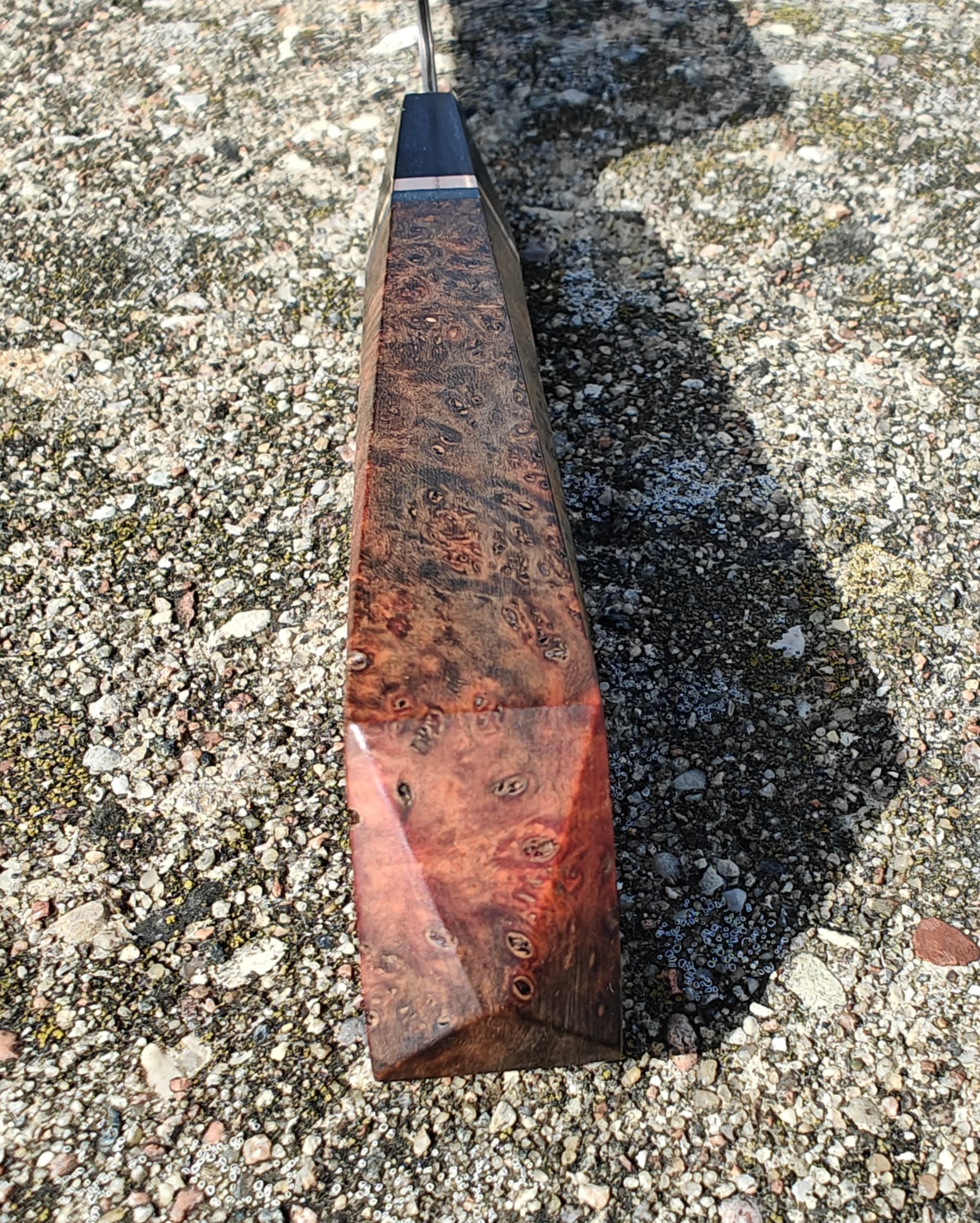

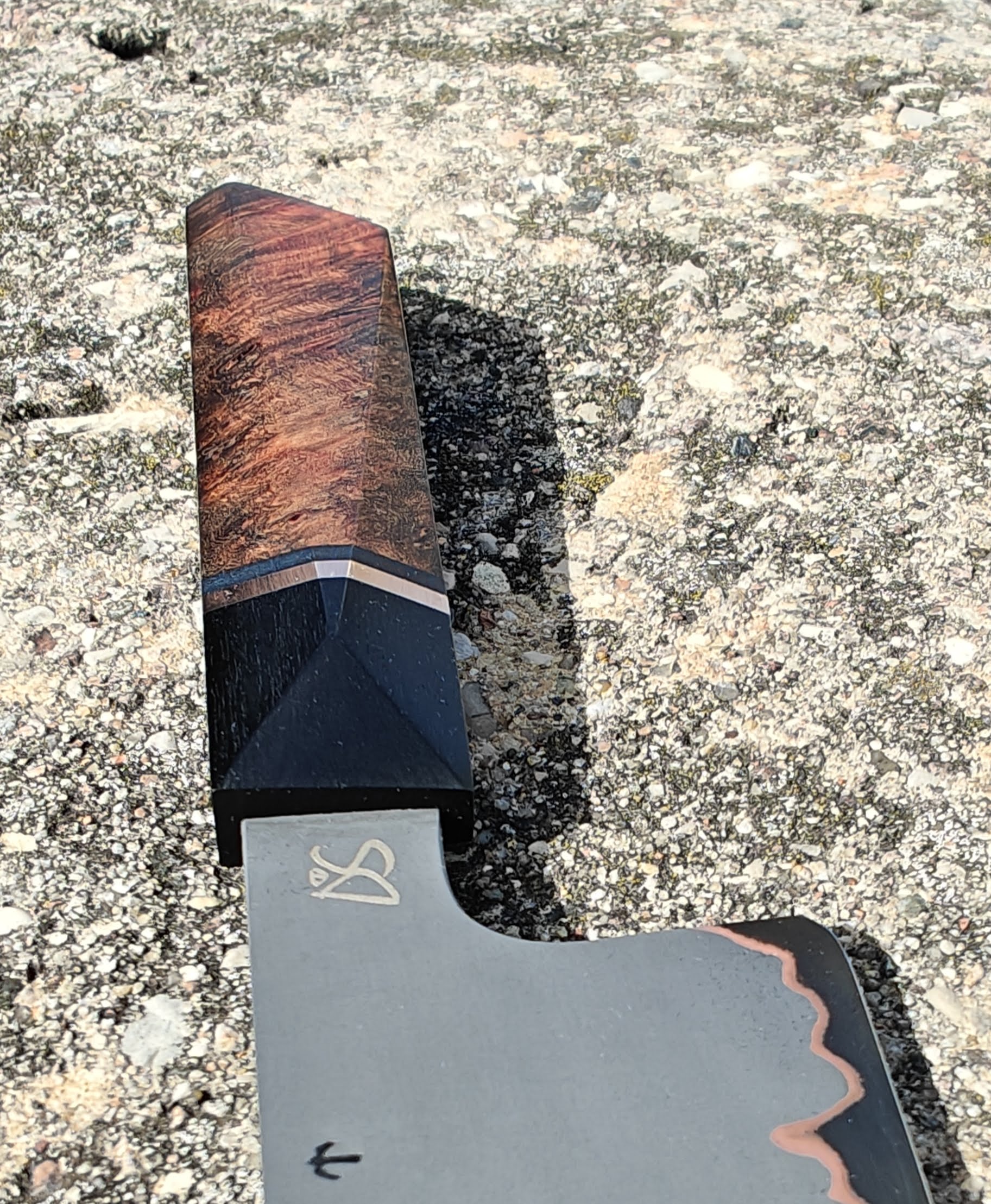

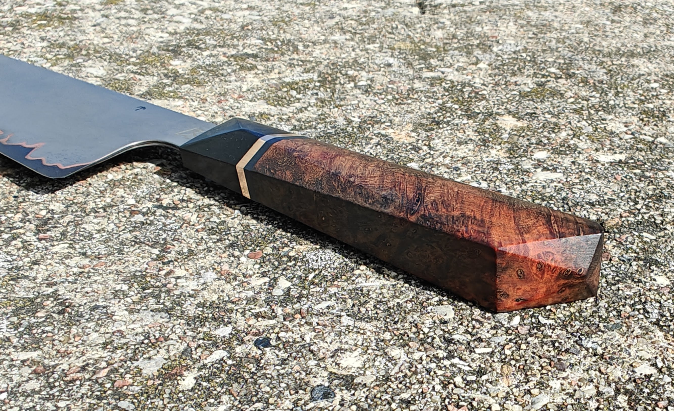

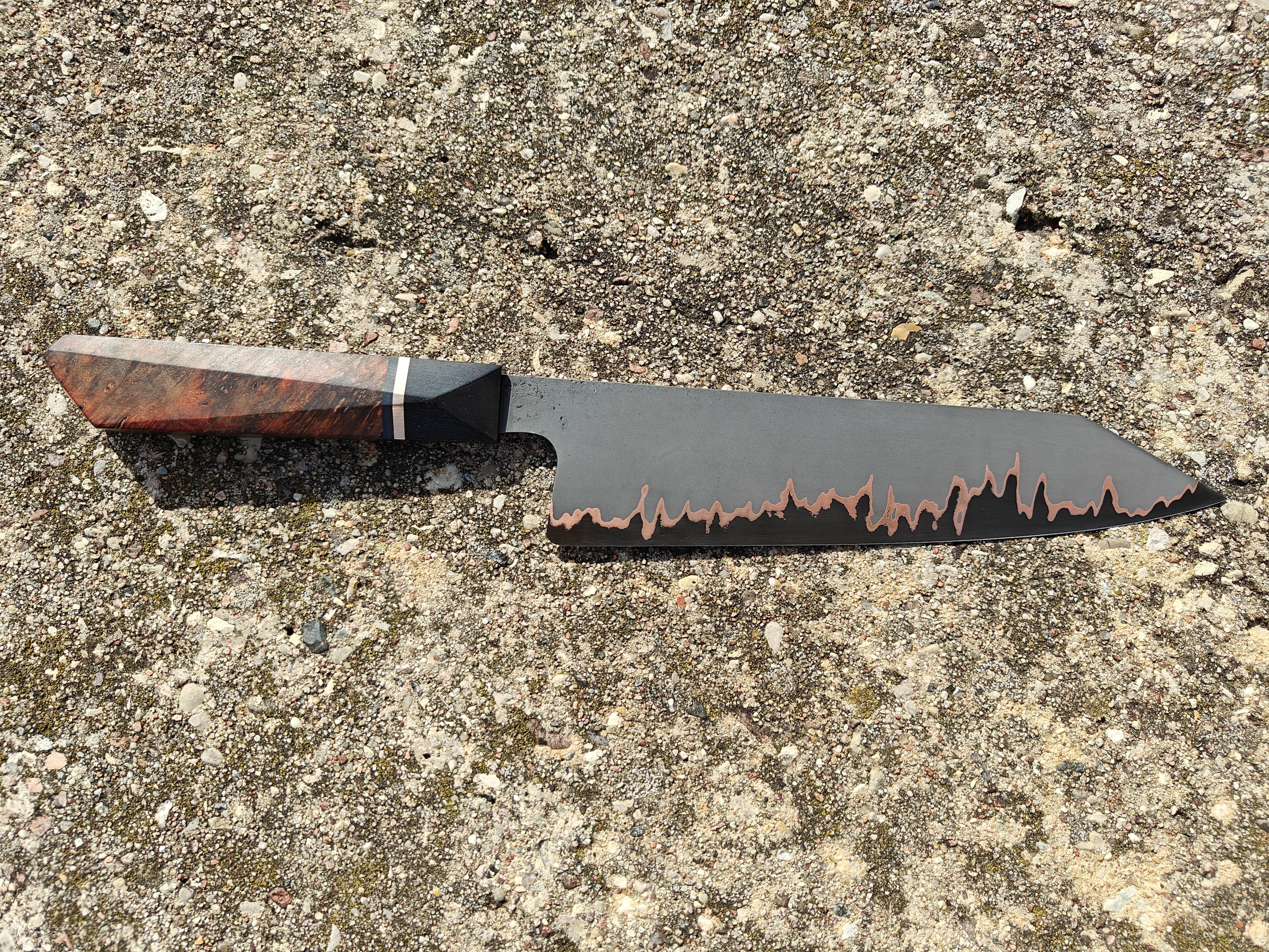

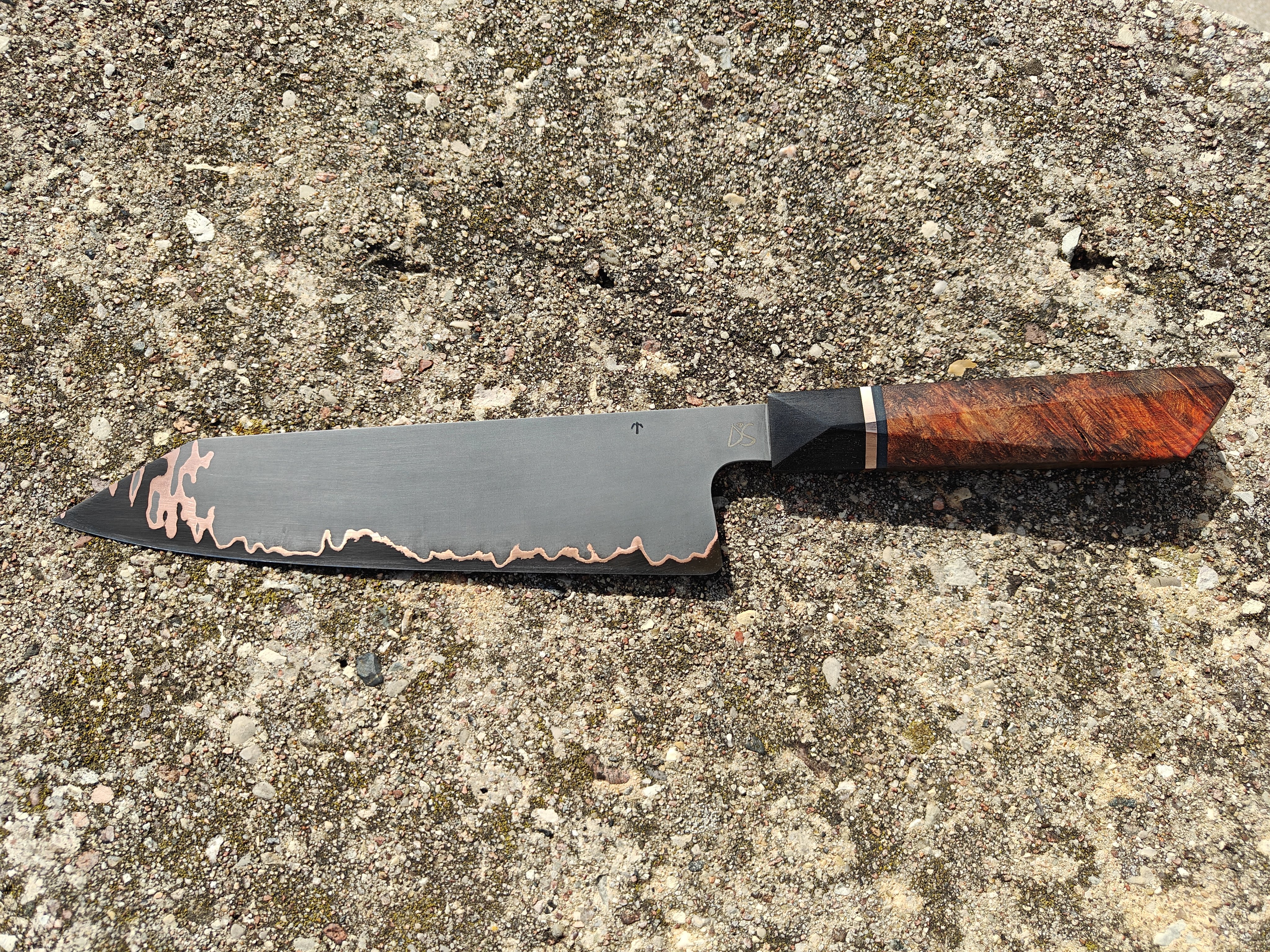

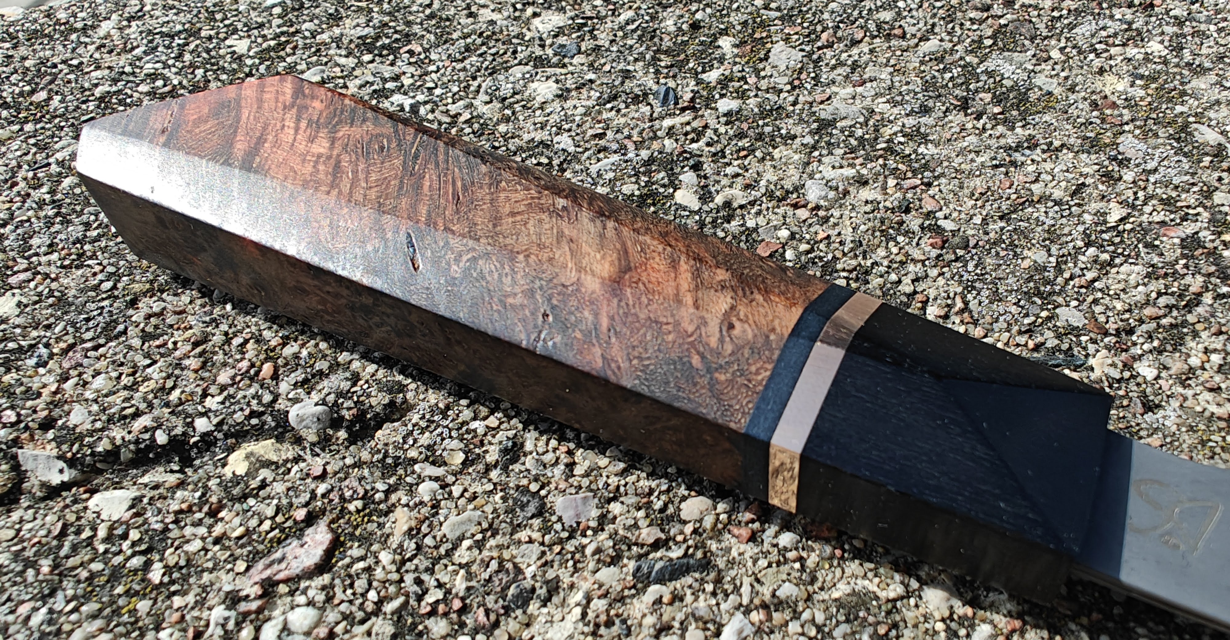

Virtuvinis Go-Mai(Cu-Mai) šefo peilis
Geležtės kalvis Tomas Giliazetdinov
Geležtės šerdis iš Apex Ultra (63-64 HRC) aprengta vario ir 4H13 sluoksniais
Rankenoje skroblas, bronza, klevas. Mediena stabilizuota. Iš viso 16 atskirų plokštumų rankenoje.
Geležtės matmenys: ilgis 210 mm, plotis 500 mm, storis 2 mm
PB 200 mm
Rankenos matmenys: ilgis 130 mm, plotis 26 mm, storis 18,5 mm
Bendras ilgis 340 mm
Peilis buvo pilnai pagaląstas su brukštais ir Knifeyoulike kampo kreiptuvais - 800 grit 30° bendrų kampų + 3000 grit 35° kampu

Gal galima plačiau apie Apex Ultra pliena?
 Pranešimo tema: Re: DaniSei darbai
StandartinėParašytas: 2023-09-08- 20:09
Kaelan rašė:
Čia turbūt bus geriausiai paaiškinta. Trumpai: specialiai kurta peiliams, bendradarbiaujant su Larrinu. Smulkūs karbidai, geras aštrumo laikymas, kietai grūdinasi.

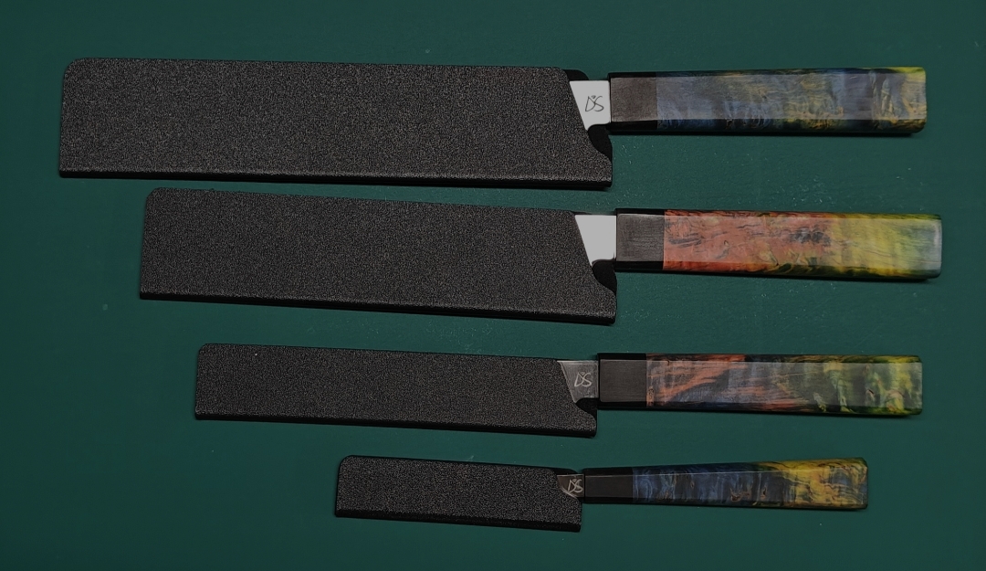

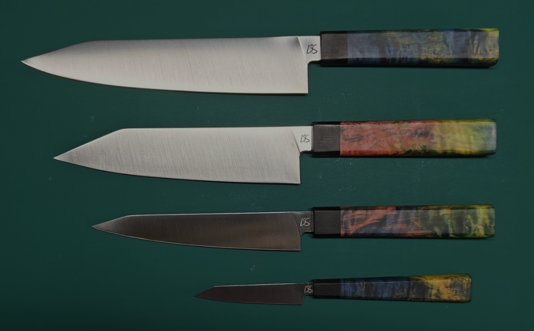

Spalvotas komplektas
X50CrMov15 plienas, ~56-57 HRC
Rankenoje stabilizuoti skroblas ir kareliškas beržas
Matmenys: geležtė, visas ilgis
Mažasis 80x15x1,5mm, 203mm
Antrasis 155x20x2mm, 295mm
Bunka 182x43x2mm, 323mm
Didysis 212x43x2mm, 350mm
