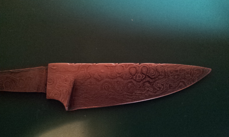

Vis delto pavyko man nuimti raga...noreciau paklausti kodel man nesigauna damaskas tamsus o atrodo kad isvieno (cia pagal spalva) ir rastas tas gavosi gan gilus ...
20150314_211433.jpg [ 237.1 KiB | Peržiūrėta 6831 kartus(ų) ]

StandartinėParašytas: 2015-03-20- 23:15
Pranešimai: 10812
Mano akimis - normalus rašto kontrastas. 8(
Šiaip jau kontrastingumas didele dalimi priklauso nuo to, kokie plienai panaudoti pakete ir kuo ėsdinti.

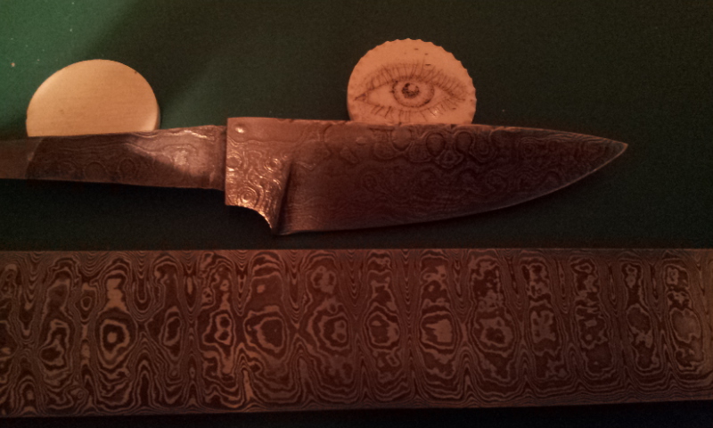

dar viena
20150320_201451.jpg [ 163.15 KiB | Peržiūrėta 6828 kartus(ų) ]

StandartinėParašytas: 2015-03-20- 23:21
Užsiregistravo: 2014-09-24- 21:19
Šalis: UK
Miestas: Belfast
Esdinu su tirpalu plokstem esdint ,gal nuotrauka neperduoda bet rodosi kad abu metalai spalva ta pati tik ju gylis skiriasi
https://www.facebook.com/linas.mockus.52/photos

Ar neturetu but kaip ant juostos?
20150320_202321.jpg [ 173.64 KiB | Peržiūrėta 6830 kartus(ų) ]
StandartinėParašytas: 2015-03-20- 23:33
Pranešimai: 10812
lmockus100 rašė:
Jeigu po ėsdinimo plieno paviršių pilnai nupoliruoji - lieka reljefas, o paketo sluoksnių spalva skirsis minimaliai. Tai normalu.
StandartinėParašytas: 2015-03-20- 23:39
Pranešimai: 205
Pabandyk pazaisti dar su rugstim. Pvz imerkt trumpam i sieros ar karsta citrunu rugsty. Po to kai istrauki nuplauk, bet palikt per nakti kad oksido spalva isigertu ir tik po to nusveist sepetuku.

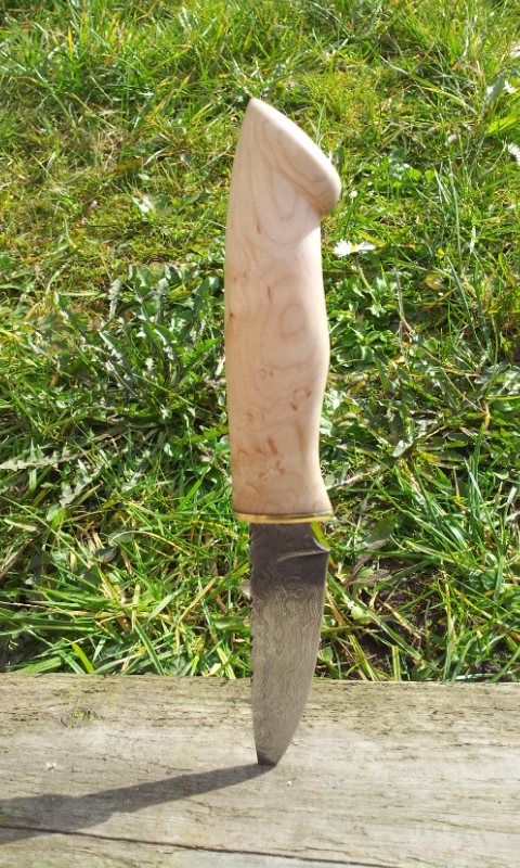

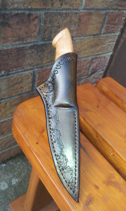

Sveiki va uzbaigiau peiliuka imetu nuotraukas ,,,spreskite kas blogai ar gerai ,,,aciu uz komentarus :D
20150404_172215.jpg [ 222.25 KiB | Peržiūrėta 6591 kartus(ų) ]

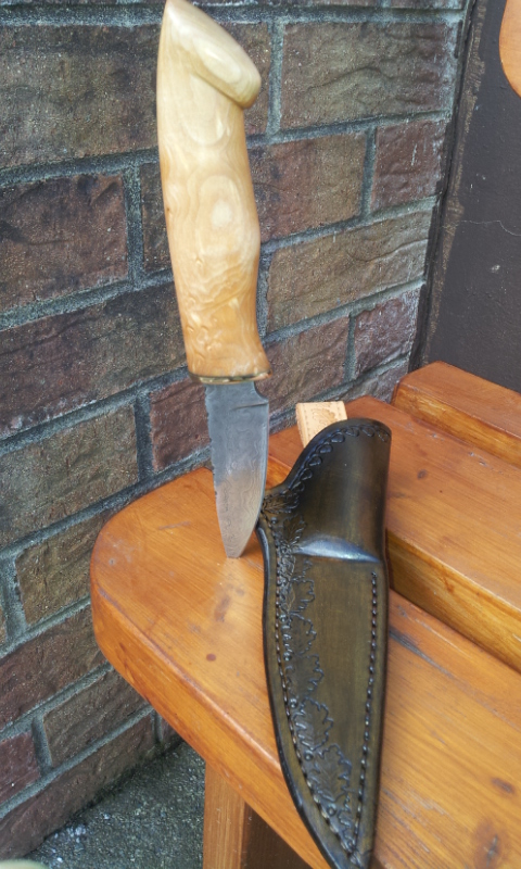

StandartinėParašytas: 2015-04-04- 19:36
Šalis: UK
Miestas: Belfast
Ir dar viena
Rankena ismaudziau teak oil,po savaites jau galejau poliruoti...
20150404_172148.jpg [ 264 KiB | Peržiūrėta 6591 kartus(ų) ]
StandartinėParašytas: 2015-04-05- 9:33
Pranešimai: 254
Miestas: Varėna
Dėklas gražus, bet peilio rankena manau yra per didelė tokiai geležtei.
