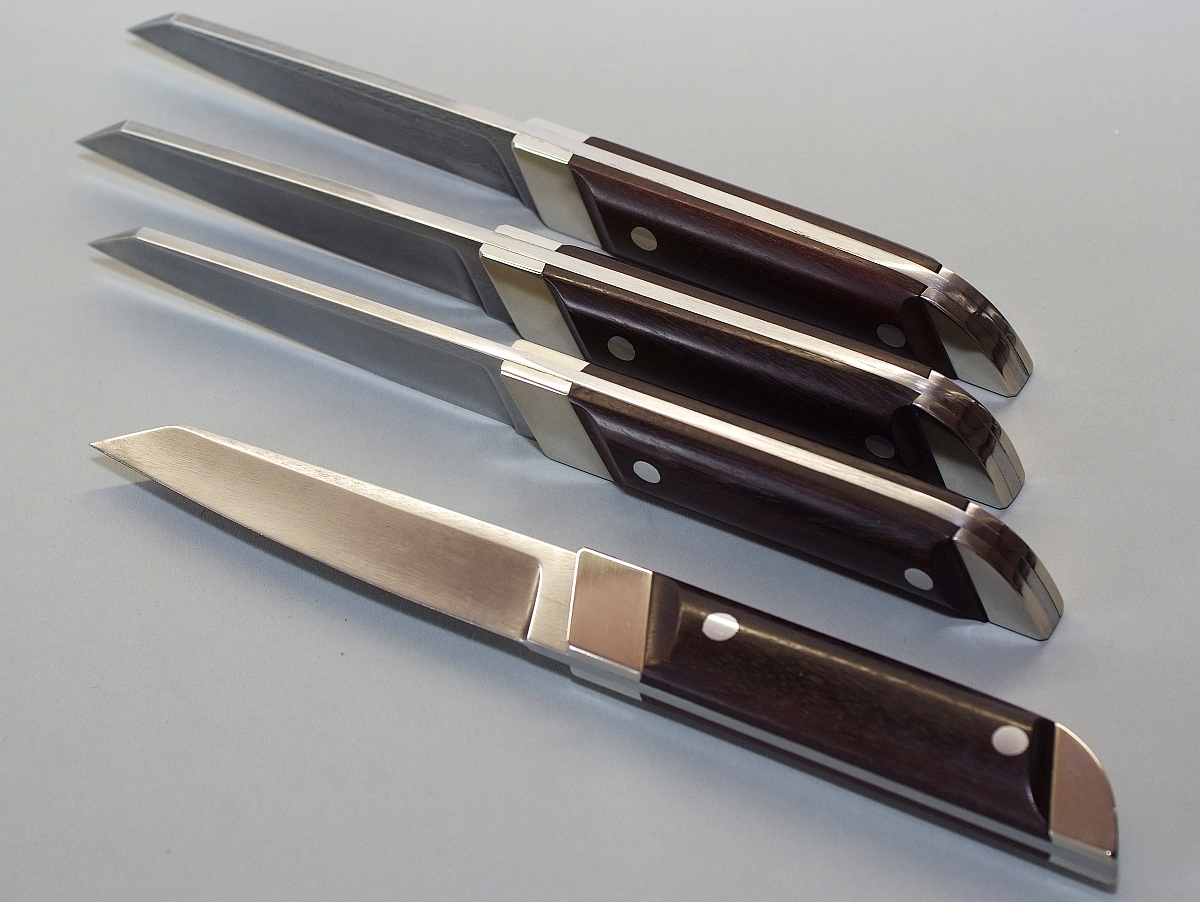

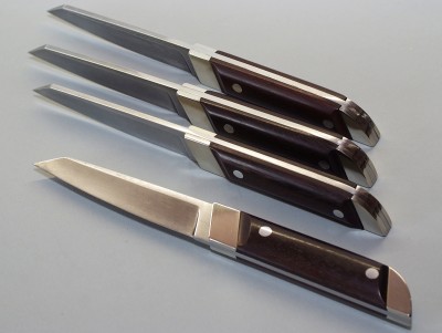

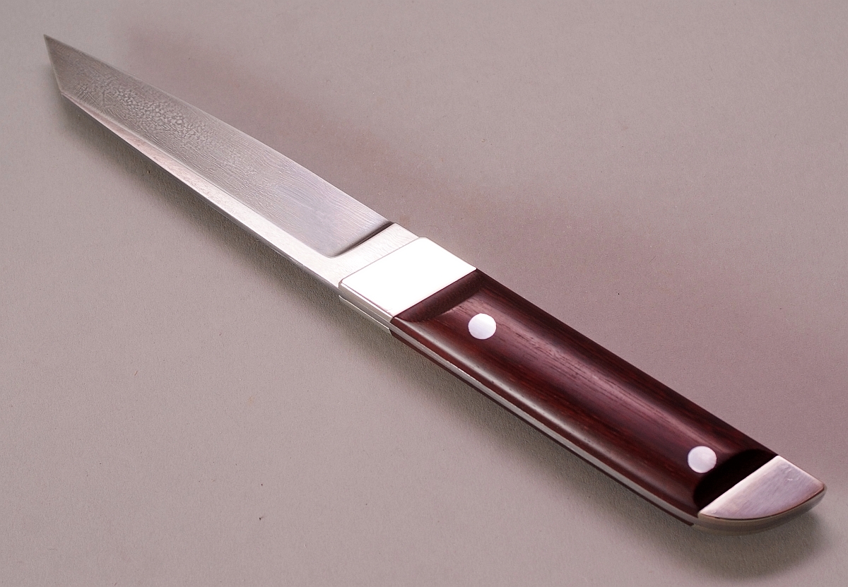

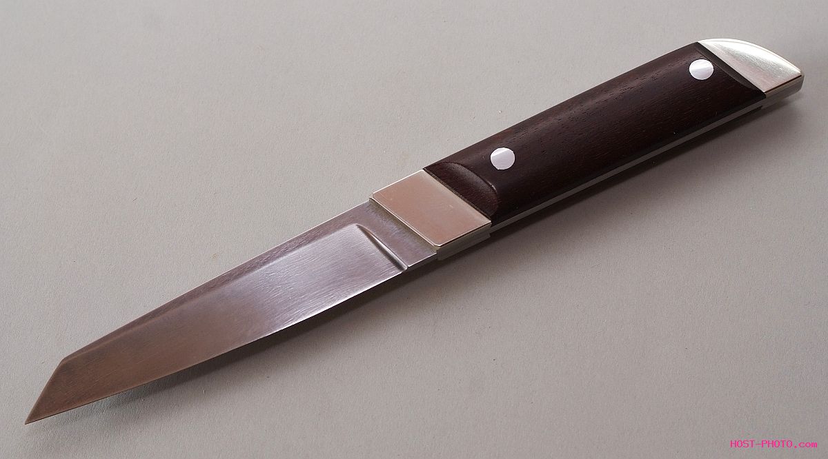

Keletas surinktų su bulato geležtėmis (tiesą sakant, nematau juose tos bulato struktūros ,daugiau panašu į sluoksniuotą damaską :/ ). Čia jie vieno vokiečio užsakyti ,pagal jo dizainą .Ilga jų kelionės istorija , nukaldinti Rusijoje , surinkti Lietuvoje , o keliaus iš Latvijos į Vokietiją :) ...
Dėkui forumiečiams už patarimus ,fibros nedėjau . Nemaniau ,kad tiek daug laiko užims surinkimas , kažkaip su tradiciniais greičiau ir maloniau juos daryti ...Tai net neįskaičiuosiu jų prie gamintų , tegul liks taip ...

Patiko kaip išsprendei kriaunų suleidimą su atramomis. +1
O kas dėl bulato, tai jo raštas priklauso nuo plieno struktūros, kurią savo ruožtu sąlygoja gamybos technologija. Taigi čia tiesiog tokia bulato rūšis.
StandartinėParašytas: 2014-06-11- 9:32
Pranešimai: 515
Puikiai pagaminti, turi savitumo.Verti, kad butu pridėti prie jau pagamintų.

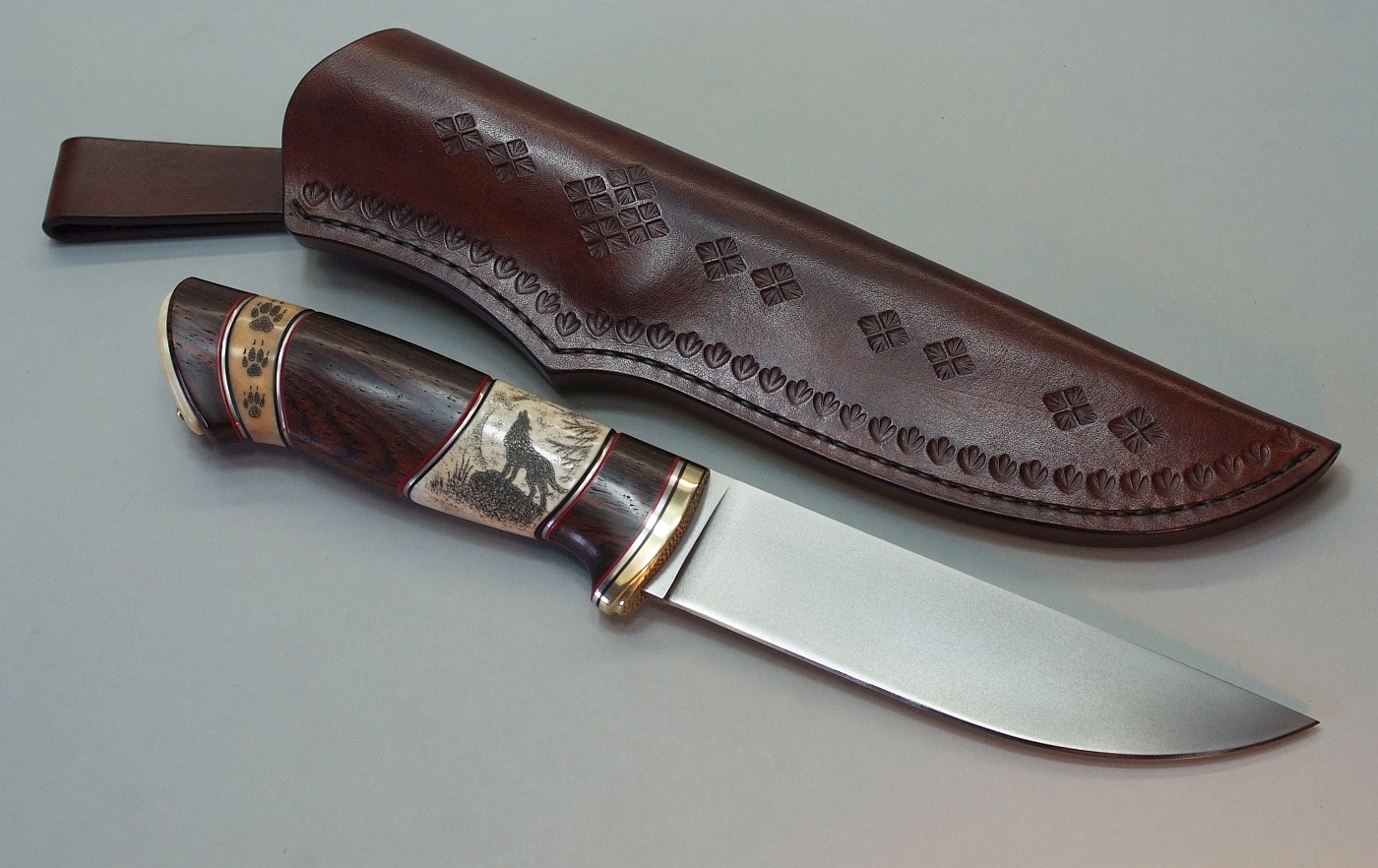

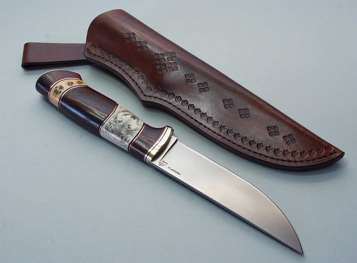

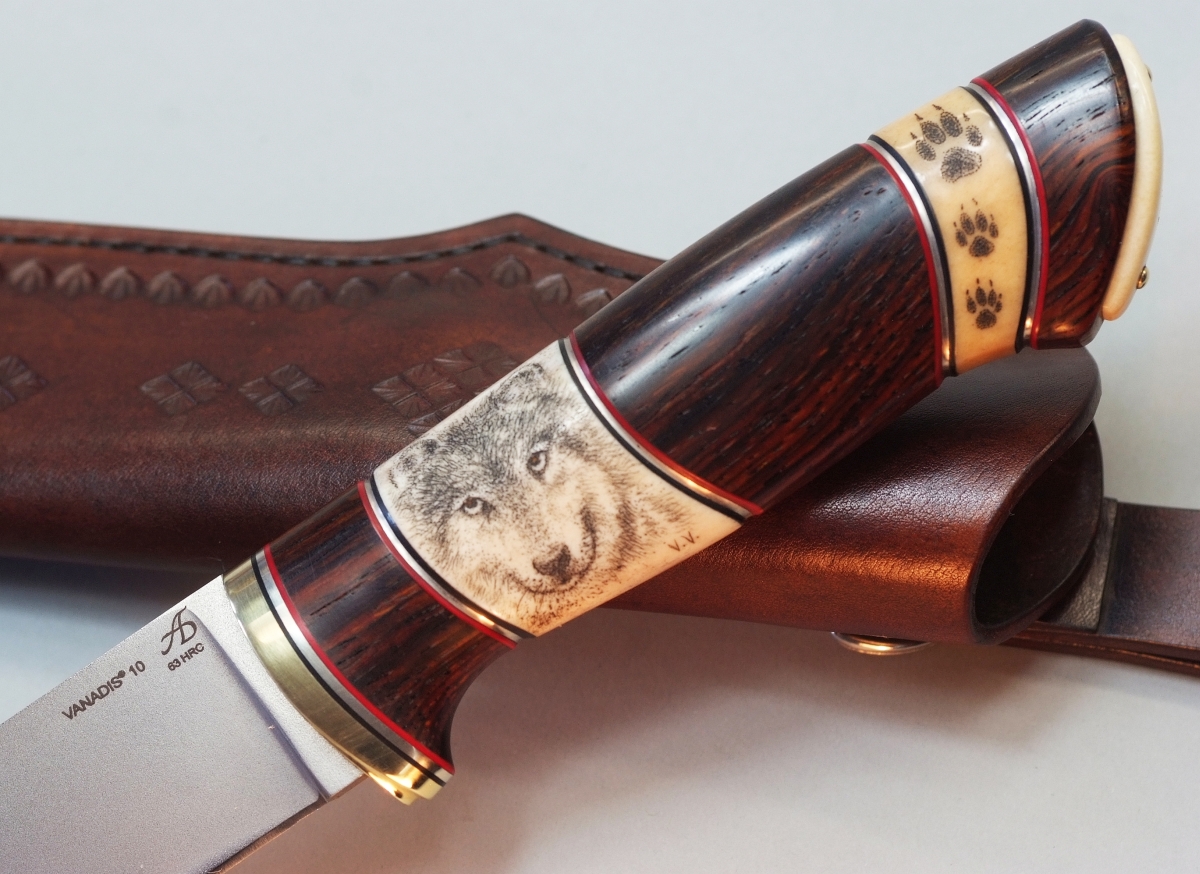

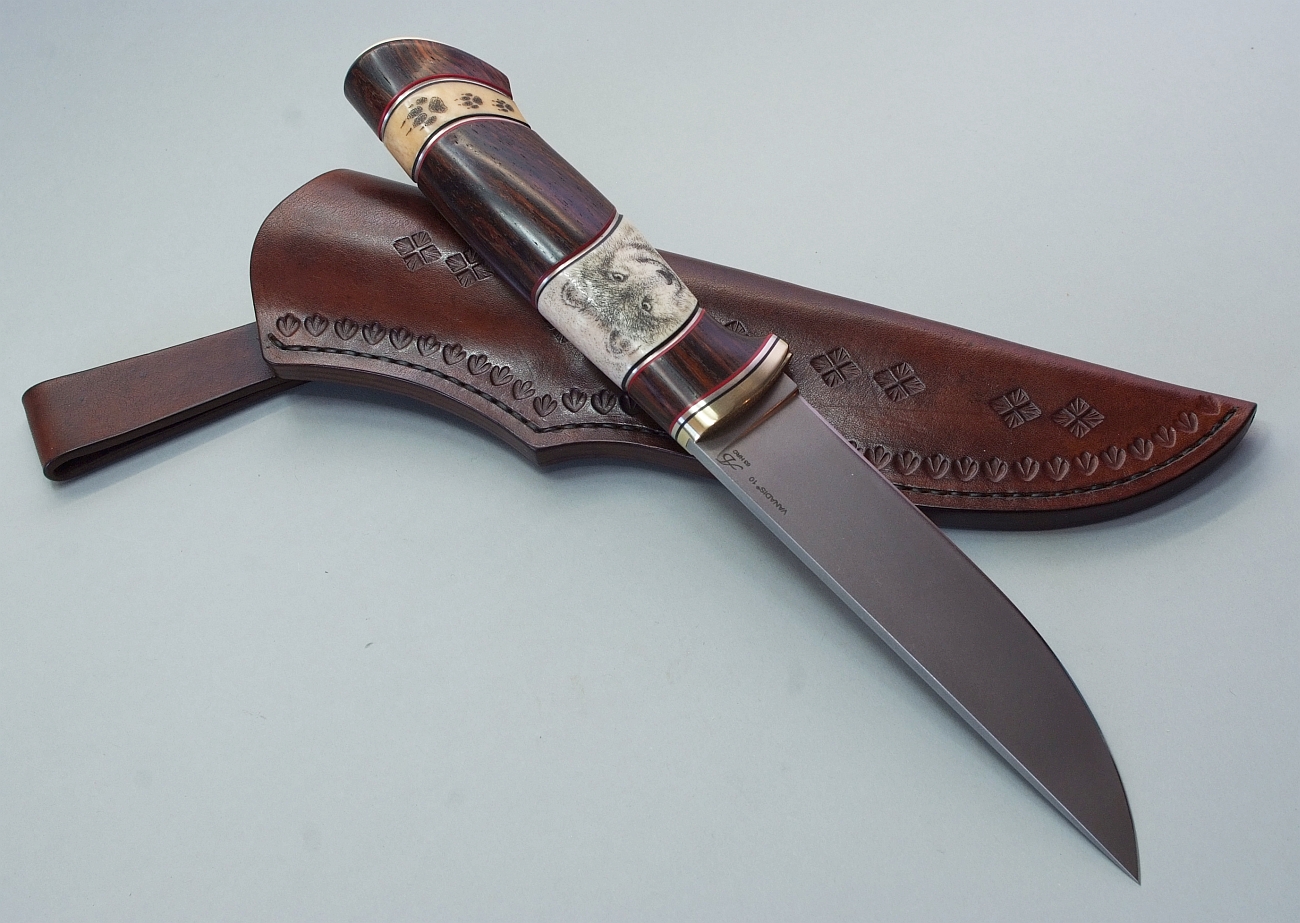

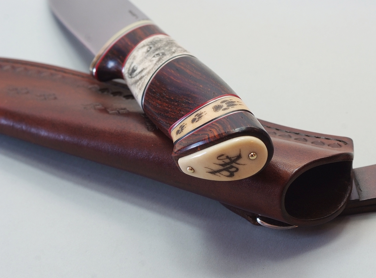

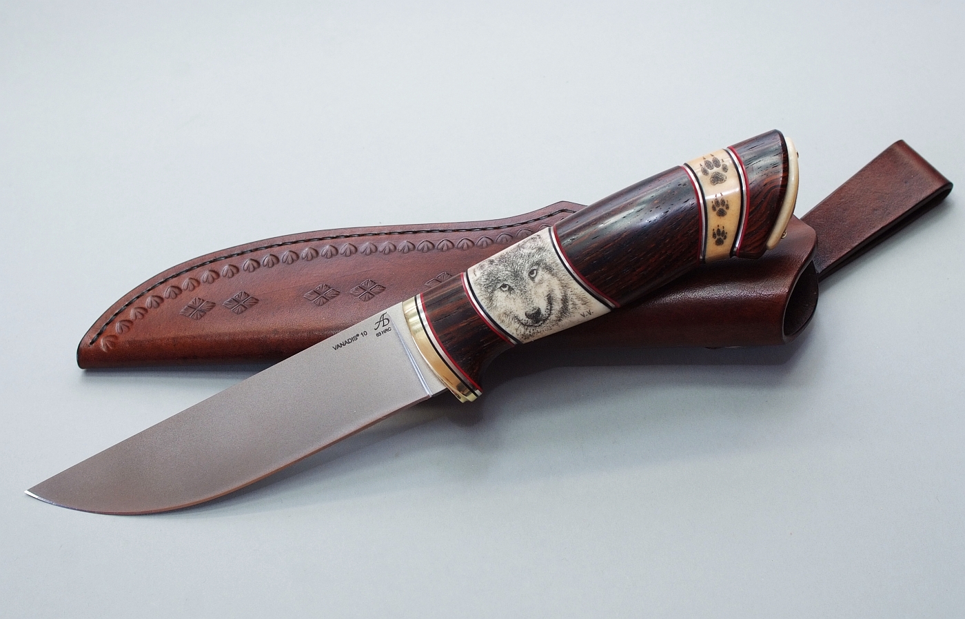

peilis Nr. 7 ,darytas pagal pageidavimą . Geležtė iš A.Biriukovo dirbtuvių Vanadis 10 , rankenai panaudota cocobolo mediena briedžio ragas , žalvaris,melchioras, dėklui panaudota kokybiška augalinio išdirbimo oda . Kadangi ,praktiškai, dariau pagal kliento pageidavimus , pakankamai 'margas' ,asmeniškai nelabai patinka , ir scrimshaw galėjo būti kiek kitokie ...Plius pilnai suklijavus , apdirbimo metu , 'išlindo' rago spalvos skirtumas , nors ir iš to pačio rago , bet didesnis gabalas nuo storgalio ,o mažesnis iš vienos šakų , o spalvos skirtumas yra :( ...Gal su laiku suvienodės ?

Labai dailus +1
StandartinėParašytas: 2014-06-23- 8:17
Gražus peiliukas ir vilkiukas.
StandartinėParašytas: 2014-06-26- 21:22
Linksmas vilkiuks toks :D o peilis tai atliktas super dailiai!

Dėkui už gerą žodį :) , tai ta foto iš kurios reikėjo daryti ir nepatiko , bet kliento noras - šventa . Mergina savo draugui užsakė :D , tai jai toks patiko ... Kaip ne keista , vaizdą kreipia kažkiek rago išgaubimas , gyvai kiek geriau atrodė ...

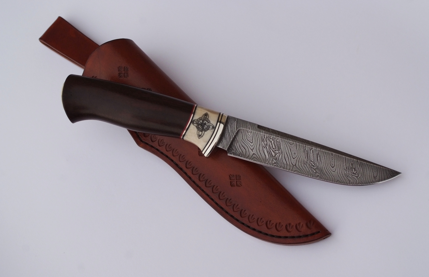

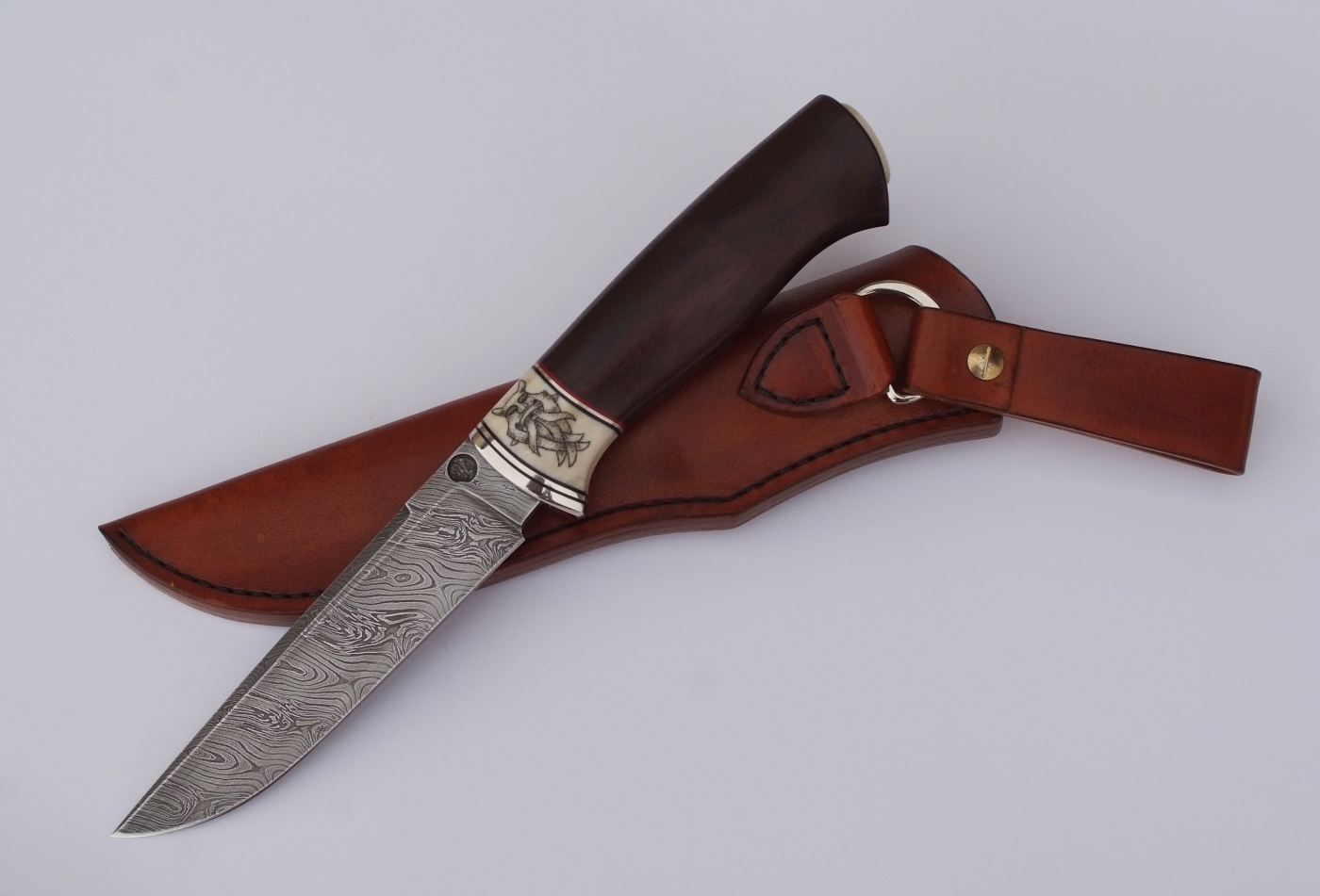

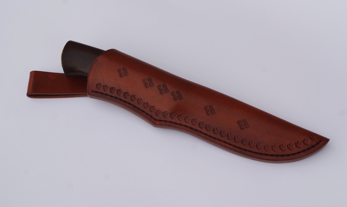

Peilis Nr.8 klasikinės formos - damasko geležtė A.Prikazčikovo 125mm, HRC 58-60 , rankena - briedžio ragas, katalox mediena , melchioras , fibra .Dėklas iš kokybiškos augalinio rauginimo odos .
Kadangi peilis darytas norvego užsakymu ,tai ir piešiniai jo ,kažkaip surišta su vikingų simboliais ...Nors peilis neišvaizdus ,bet labai smagus rankoje :) ...

Supper dailus :liuks:
StandartinėParašytas: 2014-08-09- 11:35
Pranešimai: 271
Miestas: Plungė
Labai dailus peiliokas, tik del siules prisikabinsiu, norsi masyvesnio siulo...
