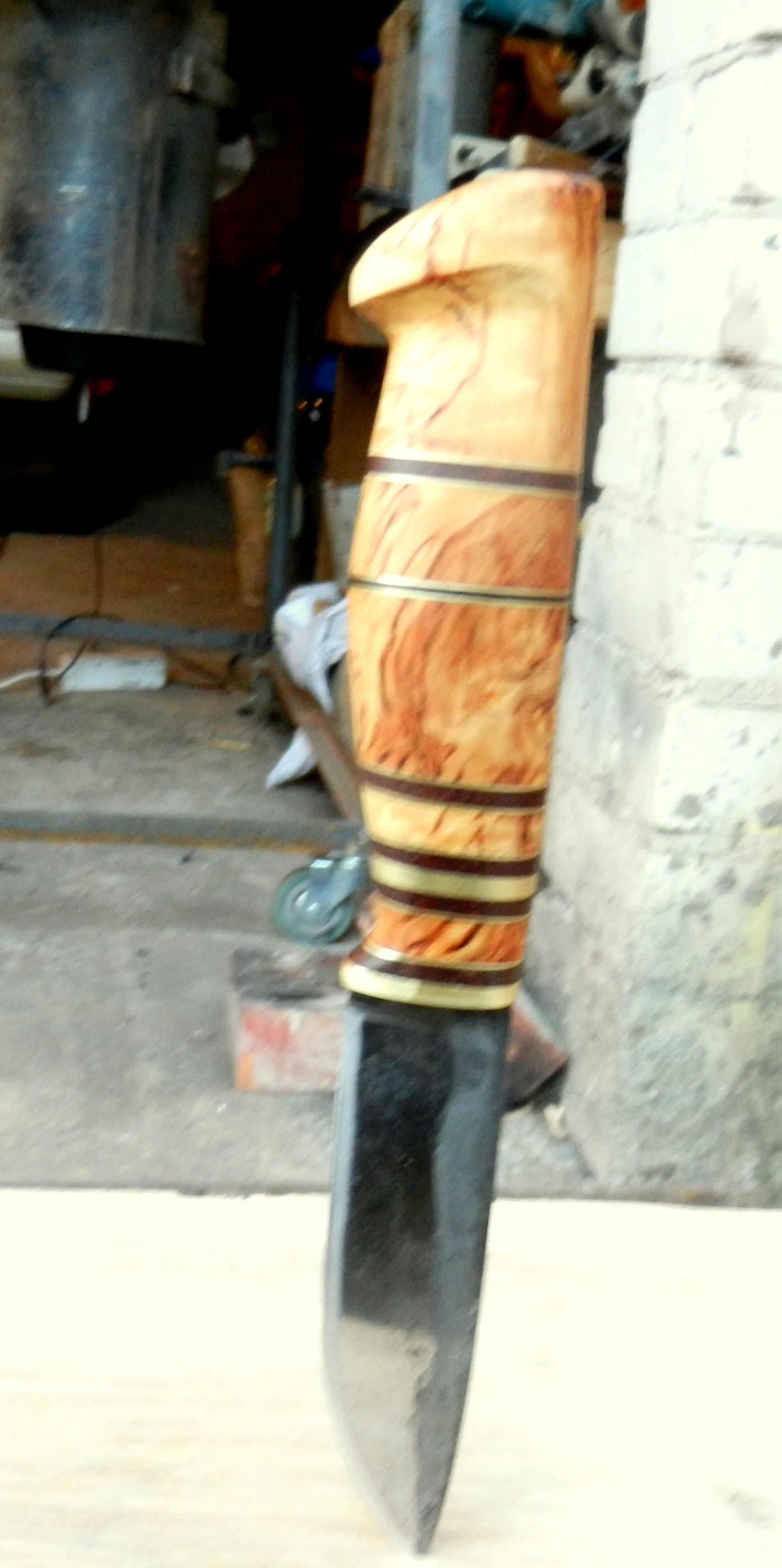

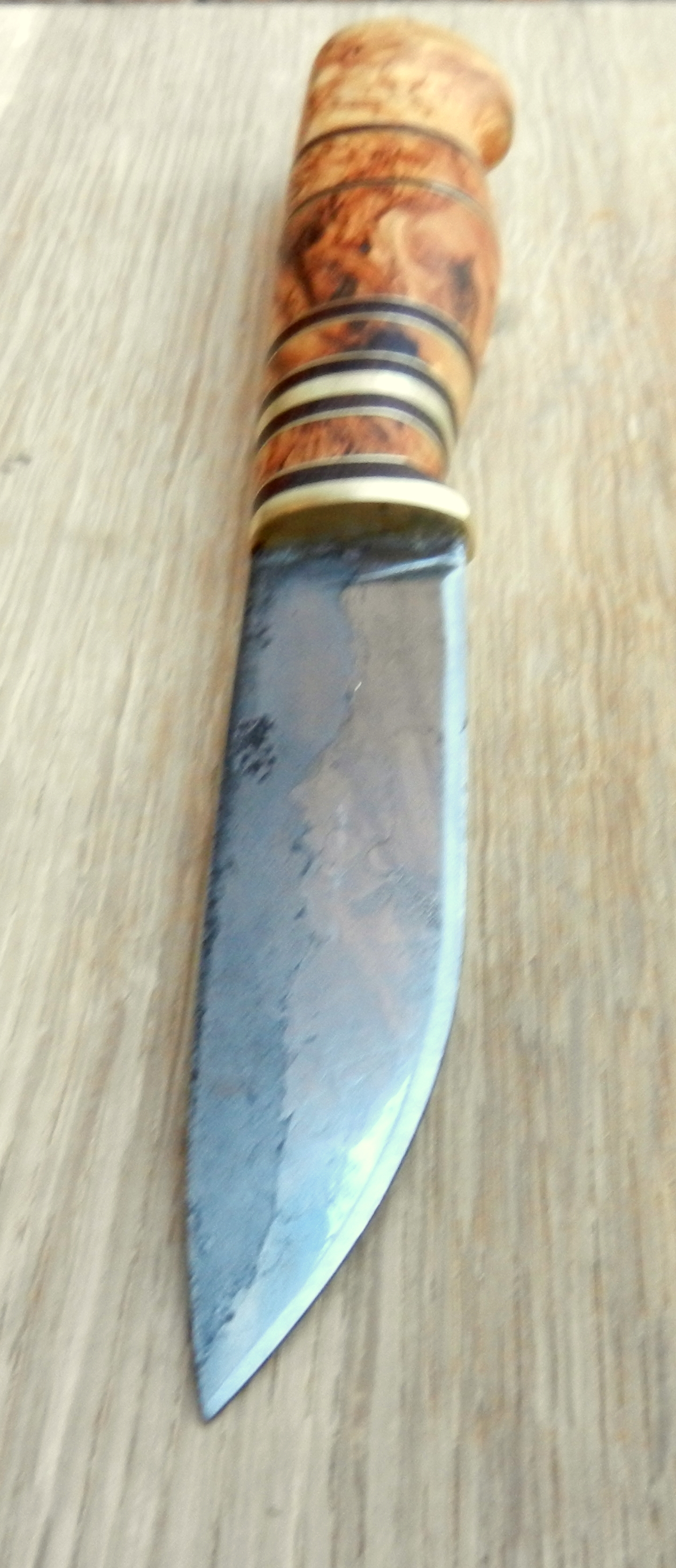

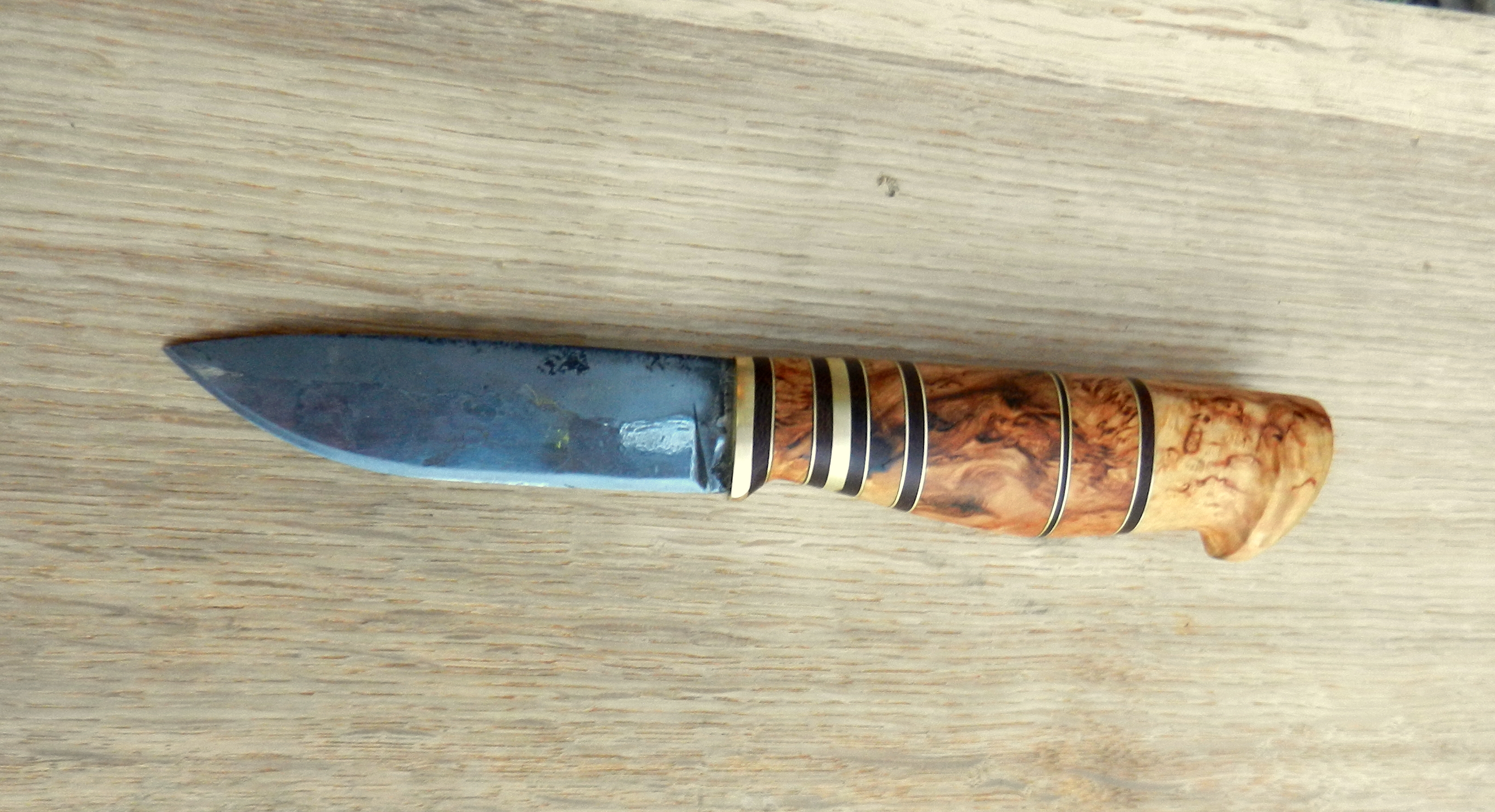

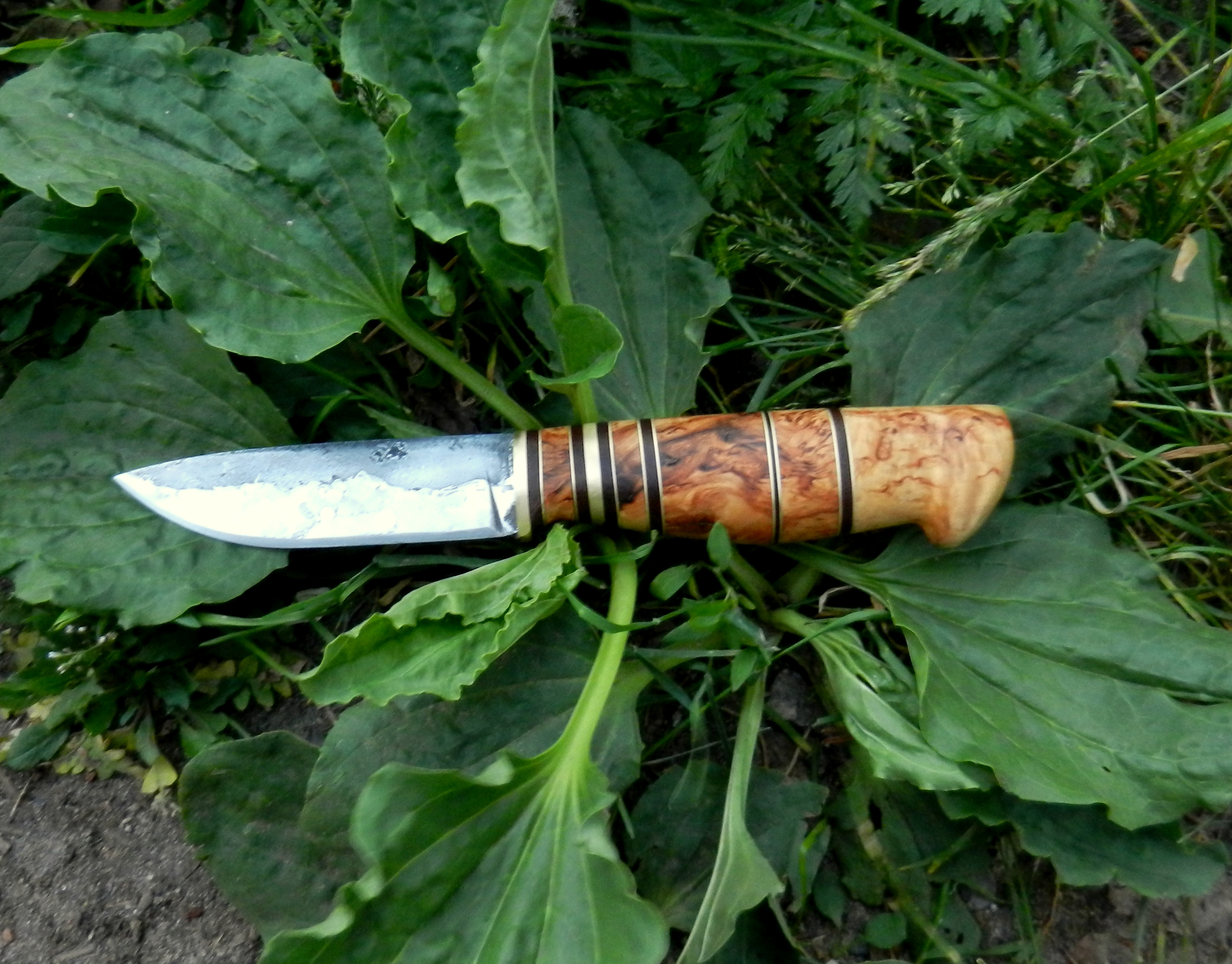

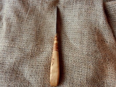

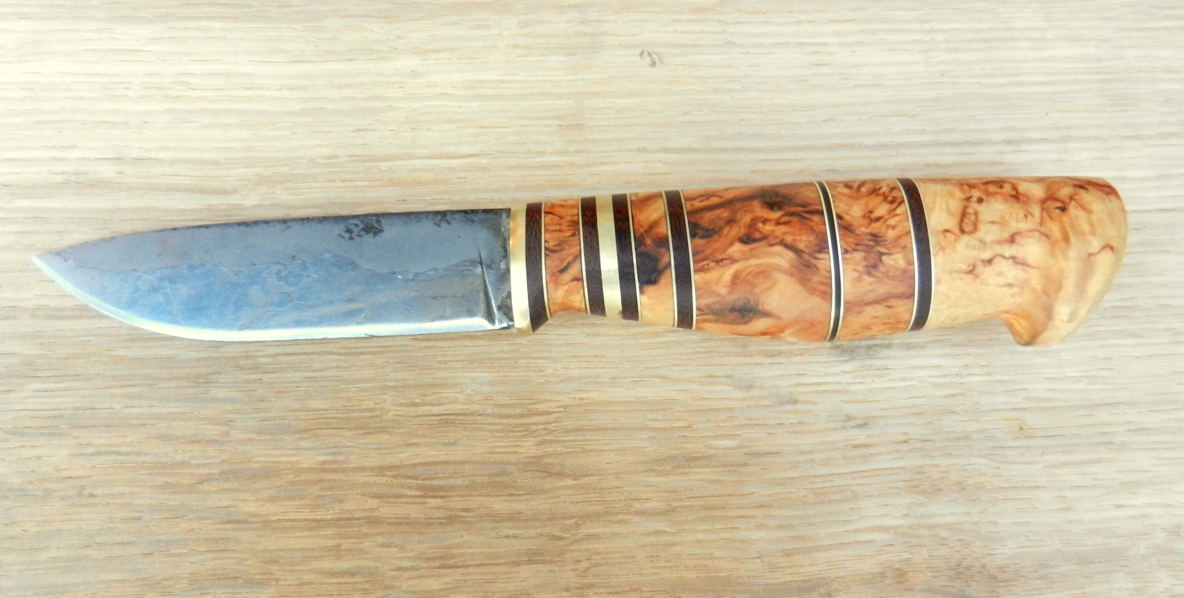

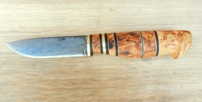

Nr.13 Geležtė 3,6mm/ 24,5mm/ 9,5cm. plienas-ШХ15
Rankena- žalvaris/ tekstolitas/ kareliško beržo gumbas. Tvirtinimas kiauryminis.
Bendras ilgis 20,5cm
Darytas hamon grūdinimas ir ėsdintas geležies chloride.
Kietumas apie 61HRC

 Pranešimo tema: Re: Eimanto bandymai
StandartinėParašytas: 2014-06-13- 12:39
Pranešimai: 10813
Kaskart vis geriau. +1

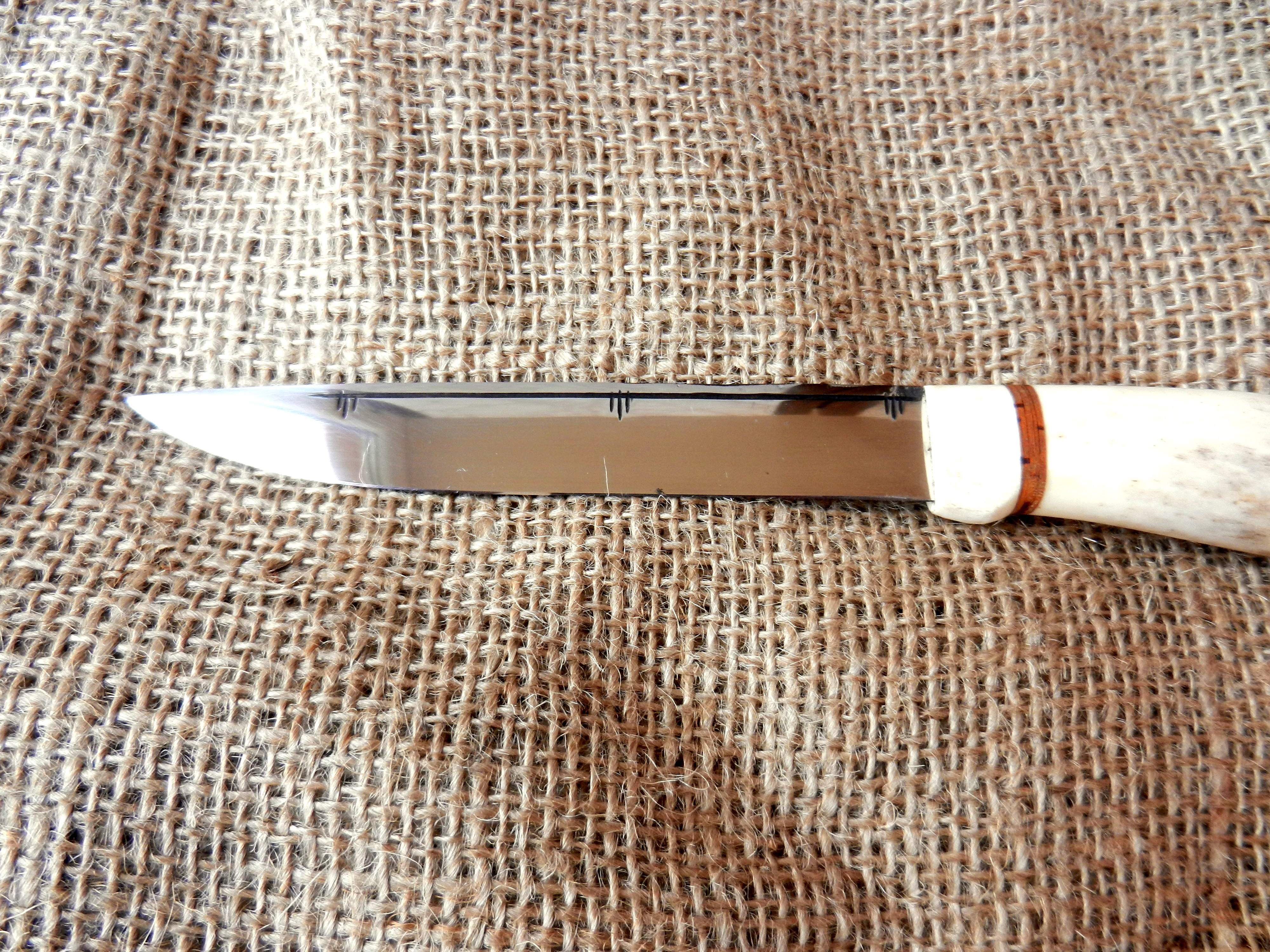

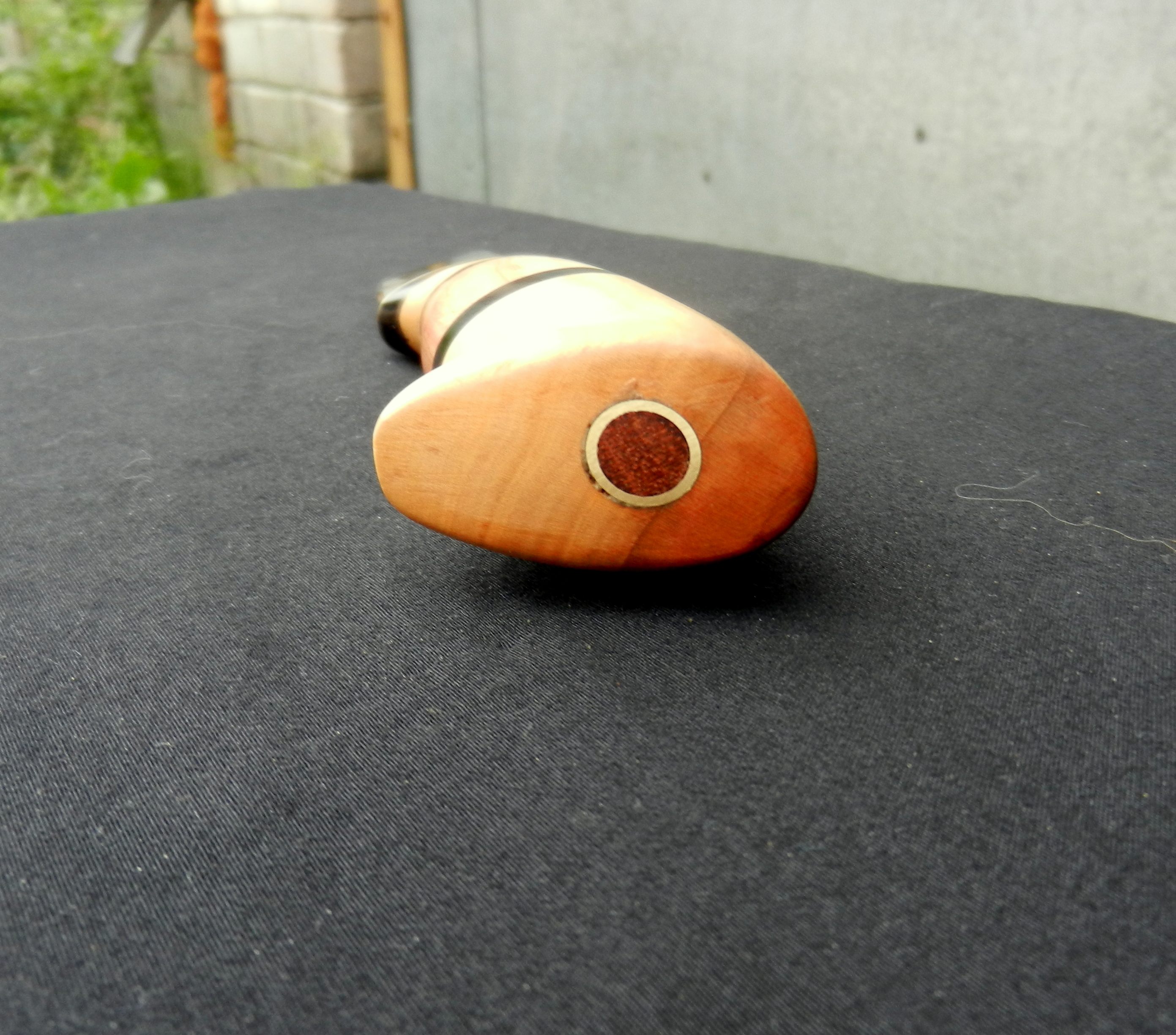

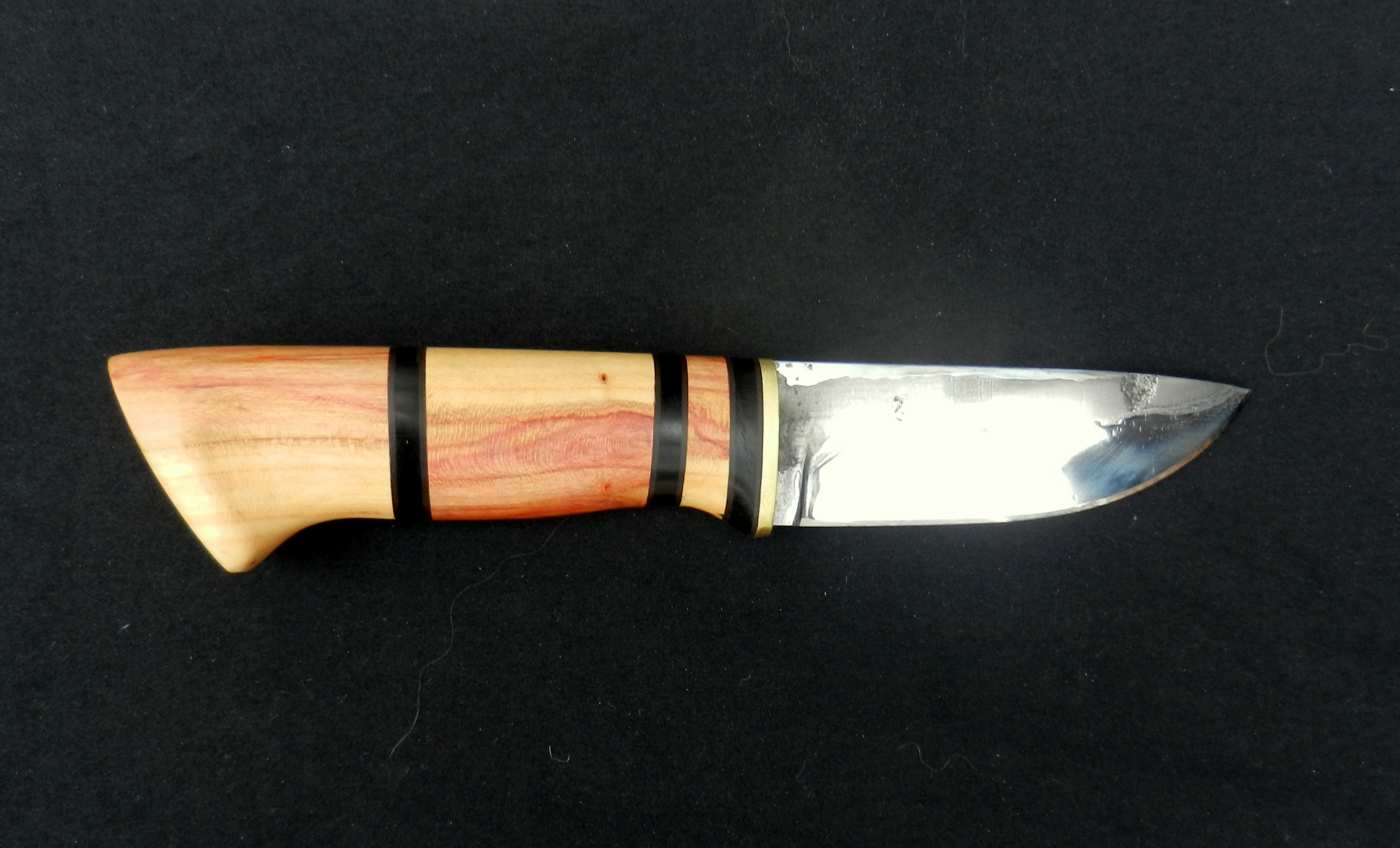

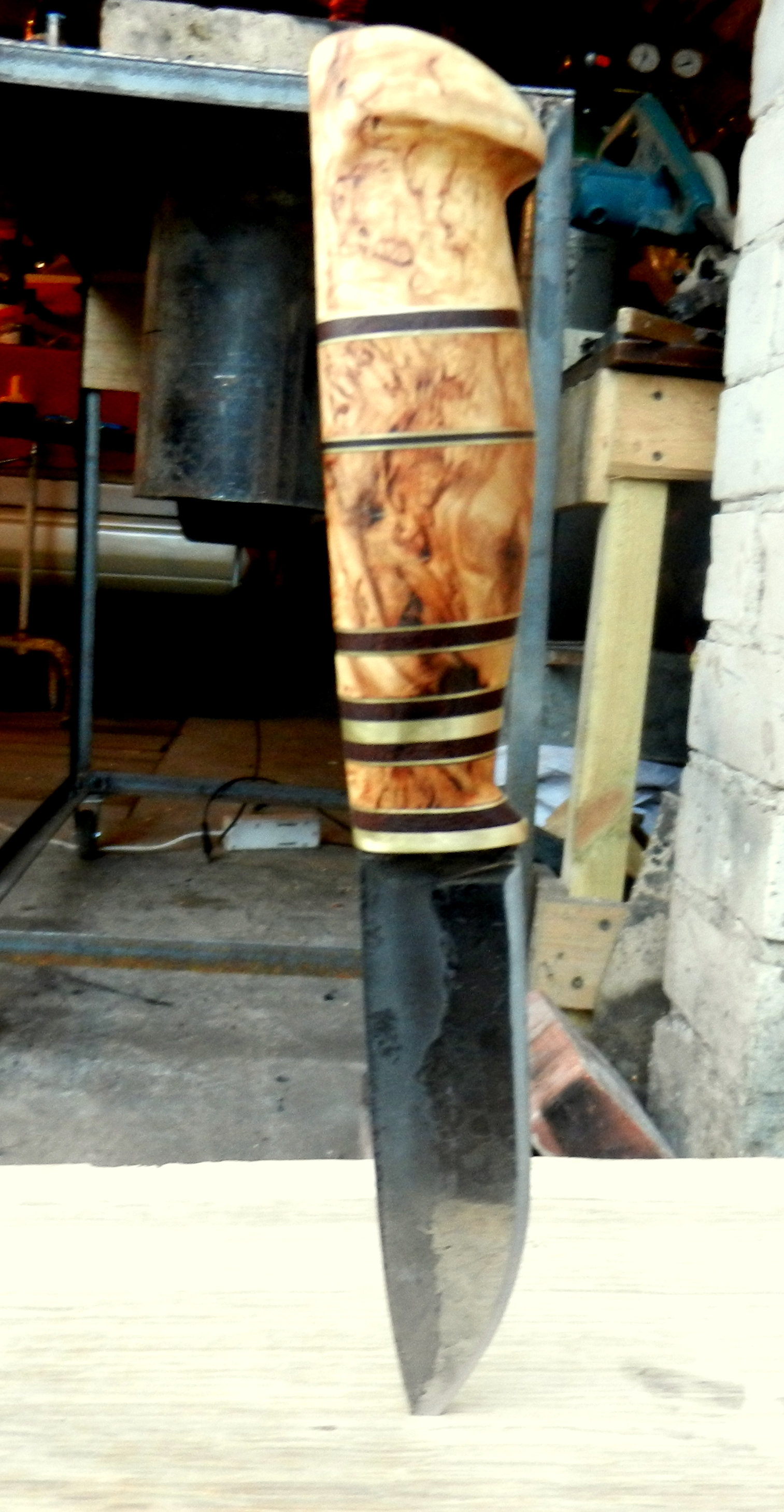

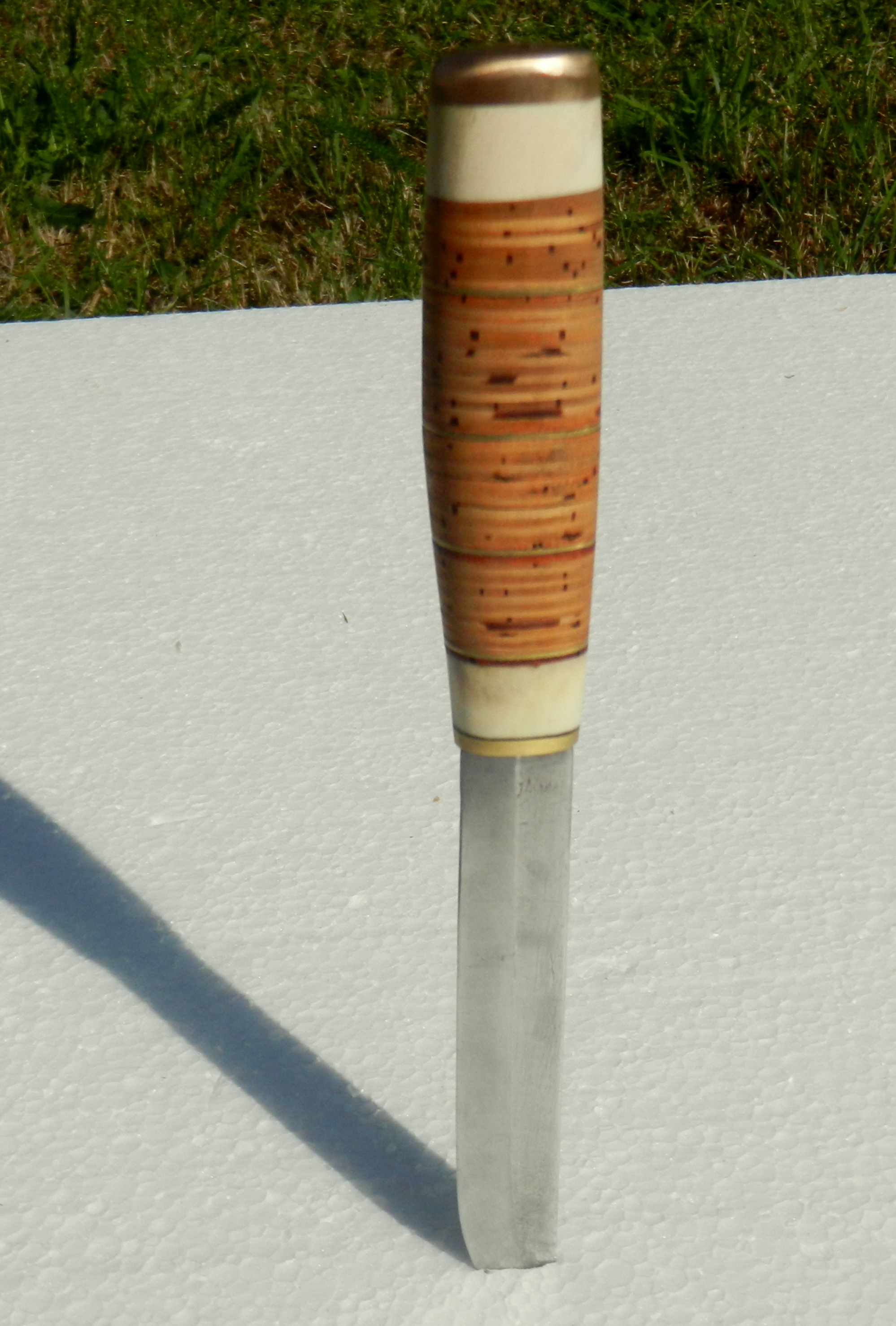

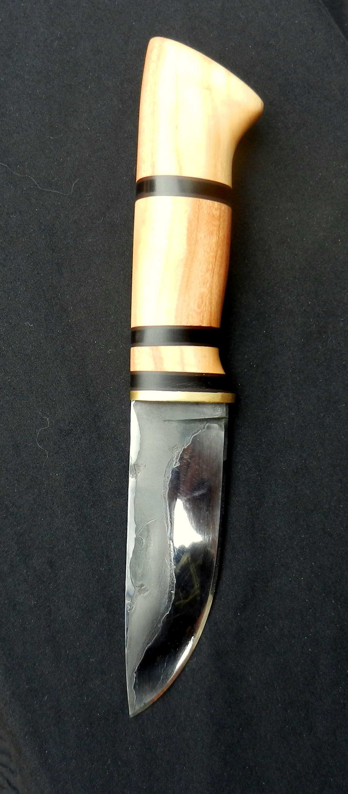

Nr14 Geležtė plienas-ШХ15 30,7/ 3,0/ 95,59mm
Rankena- žalvaris/ rudas plastikas/ juodas plastikas/ obelis.
DSCN2371.JPG [ 3.06 MiB | Peržiūrėta 8541 kartus(ų) ]
DSCN2373.JPG [ 2.48 MiB | Peržiūrėta 8541 kartus(ų) ]
DSCN2376.JPG [ 3.3 MiB | Peržiūrėta 8541 kartus(ų) ]
DSCN2378.JPG [ 4.64 MiB | Peržiūrėta 8541 kartus(ų) ]
DSCN2383.JPG [ 1.45 MiB | Peržiūrėta 8541 kartus(ų) ]
Paskutinį kartą redagavo Eimantas 2015-02-27- 10:31. Iš viso redaguota 2 kartus.
StandartinėParašytas: 2014-06-20- 20:50
Pranešimai: 10813
Rankena +1 , o geležtės formas aš truputi pakoreguočiau, kad ji geriau derėtų su rankena. Bet čia tik mano "priekabiom akim" žiūrint. :E

Na peilis kaip ir užbaigtas :) Ir bus dar tų formų :D

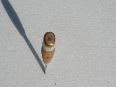

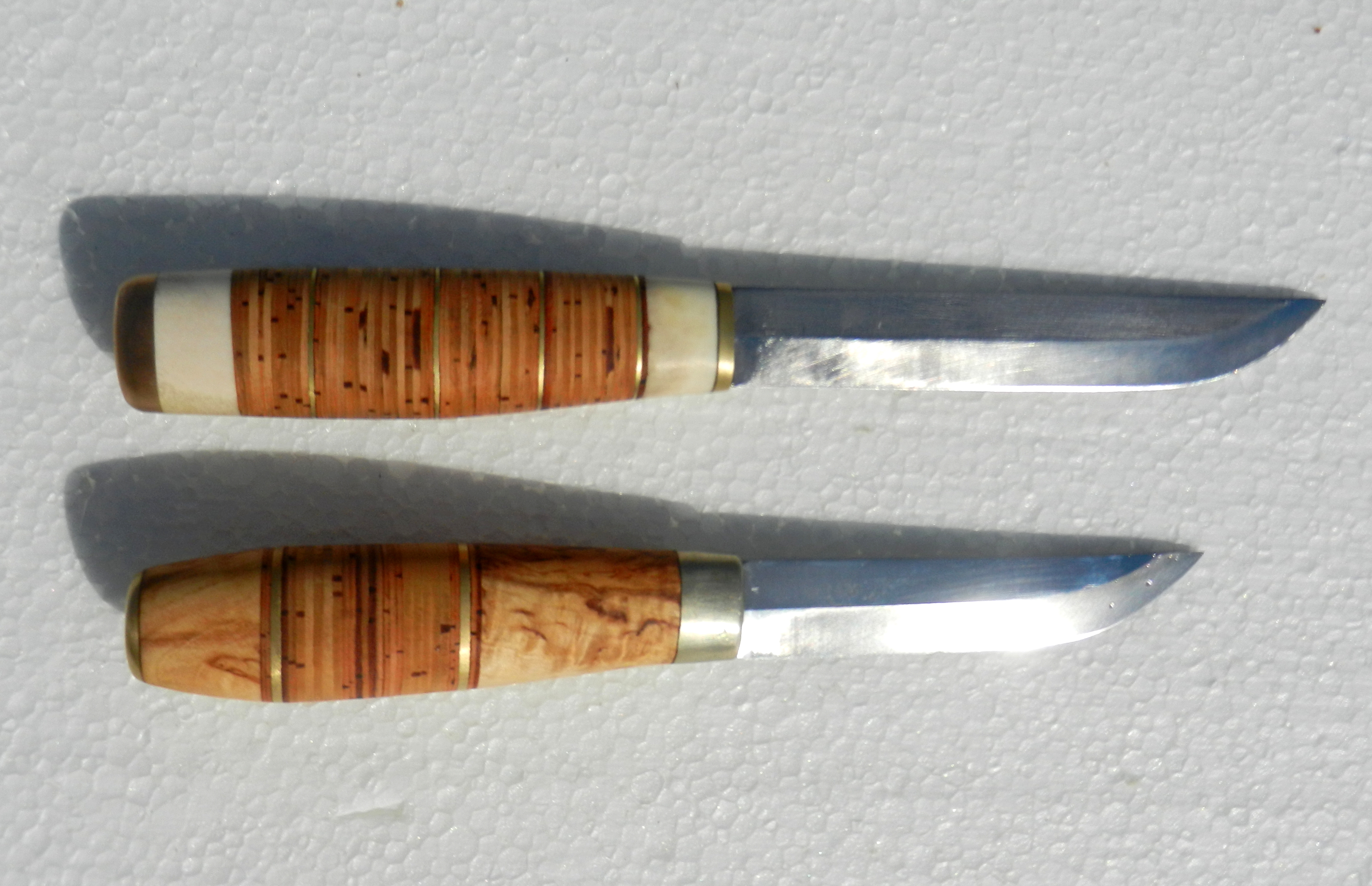

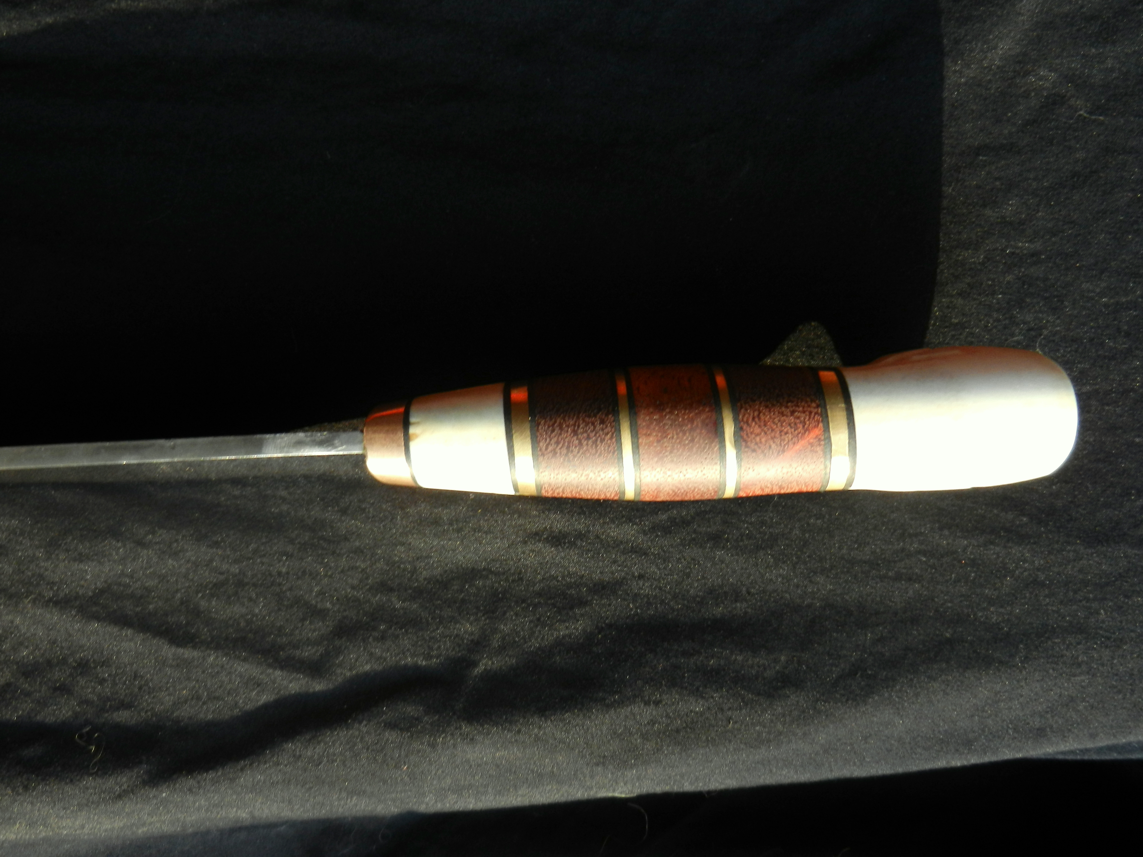

Sveiki, štai ir perrengiau kolegos Baltagalvio peiliokus :)

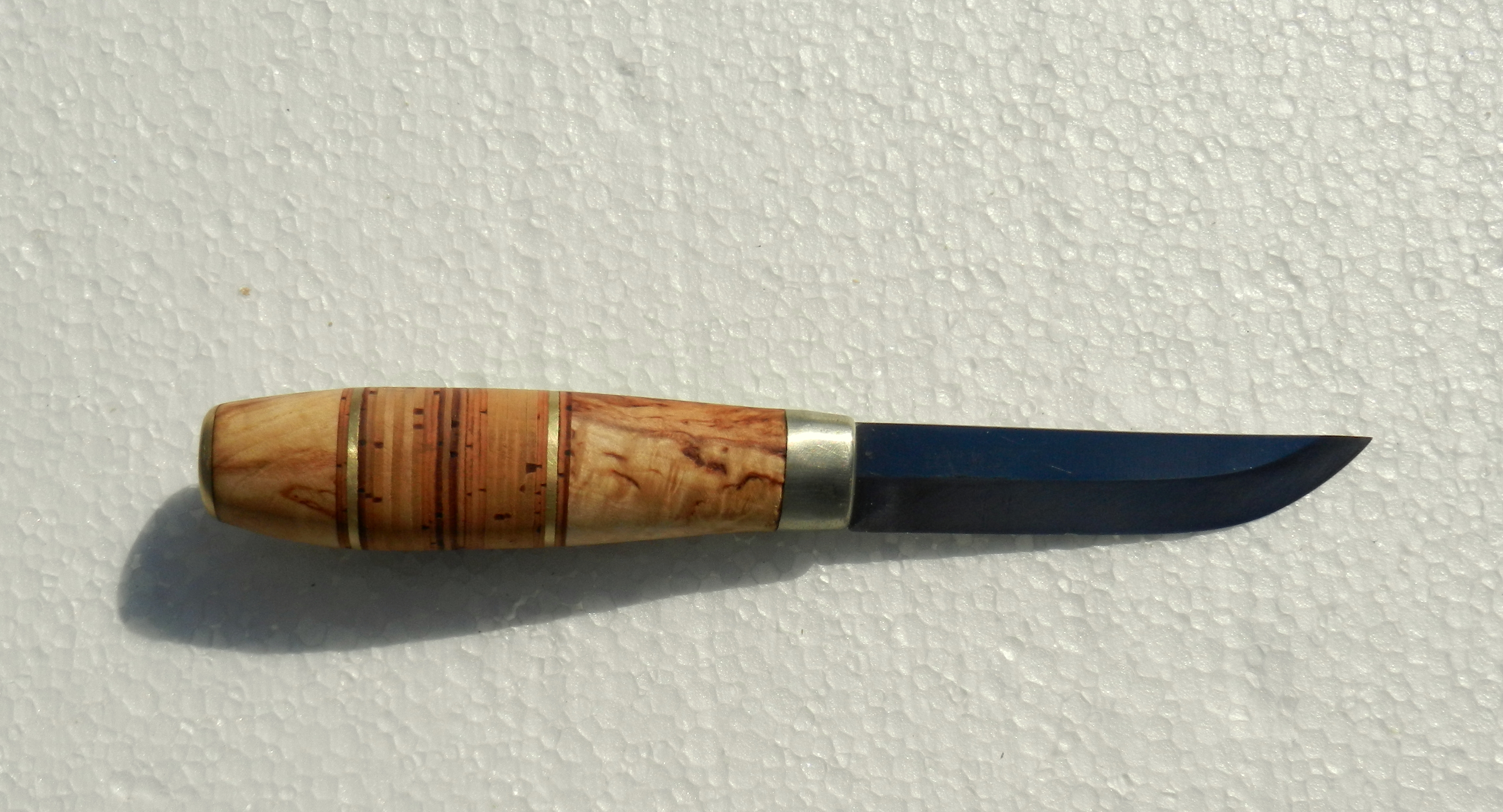

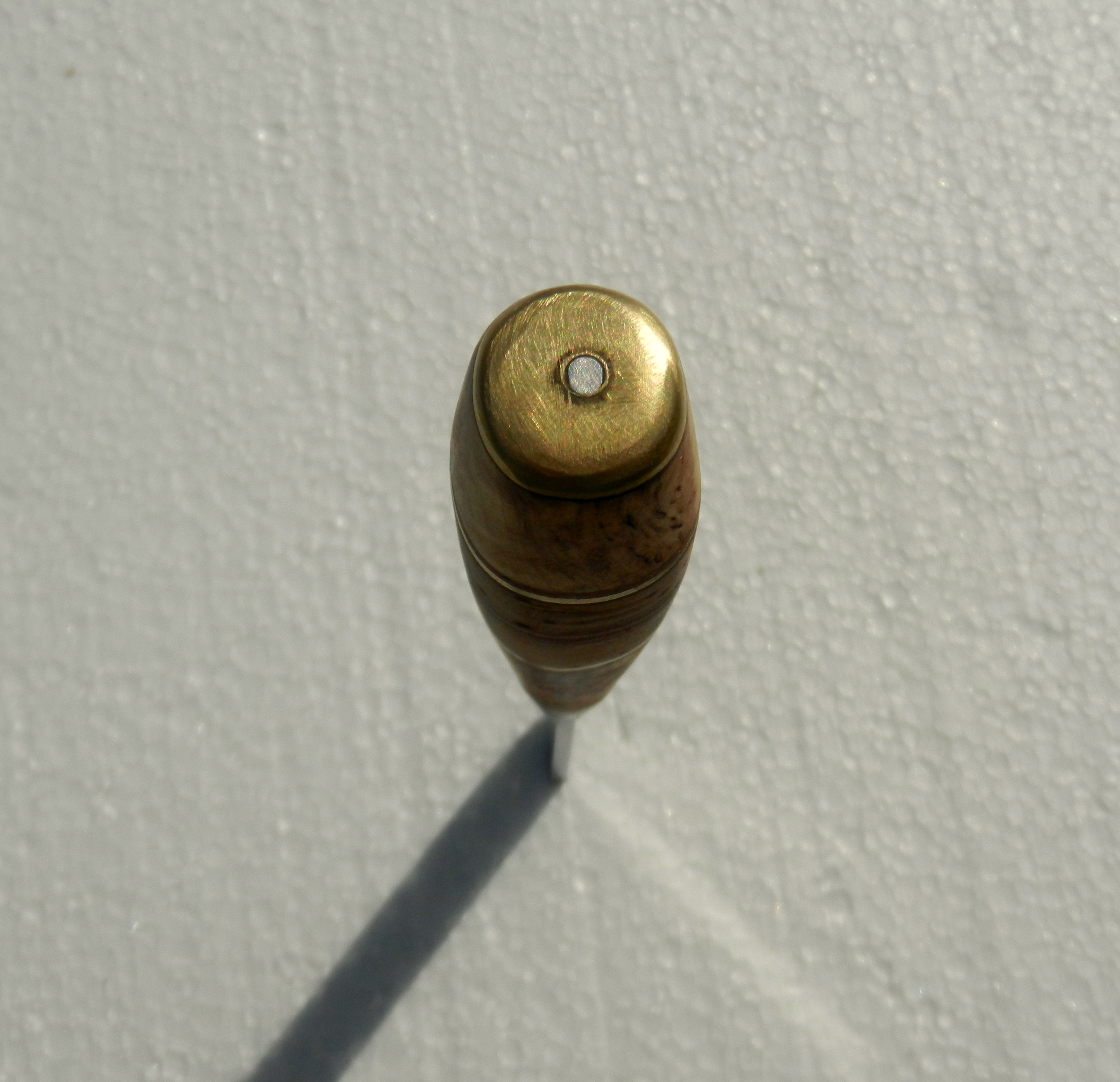

Nr15: Geležtė- Lauri Carbon 95
Rankena- Žalvaris, karel. beržo gumbas, beržo tošis
Tvirtinimas kiauryminis. Klijuotas tik galinis sriegis kad neatsisuktų.
DSCN2457.JPG [ 3.62 MiB | Peržiūrėta 8449 kartus(ų) ]
DSCN2458.JPG [ 3.38 MiB | Peržiūrėta 8449 kartus(ų) ]
DSCN2459.JPG [ 3.32 MiB | Peržiūrėta 8449 kartus(ų) ]
DSCN2460.JPG [ 2.76 MiB | Peržiūrėta 8449 kartus(ų) ]

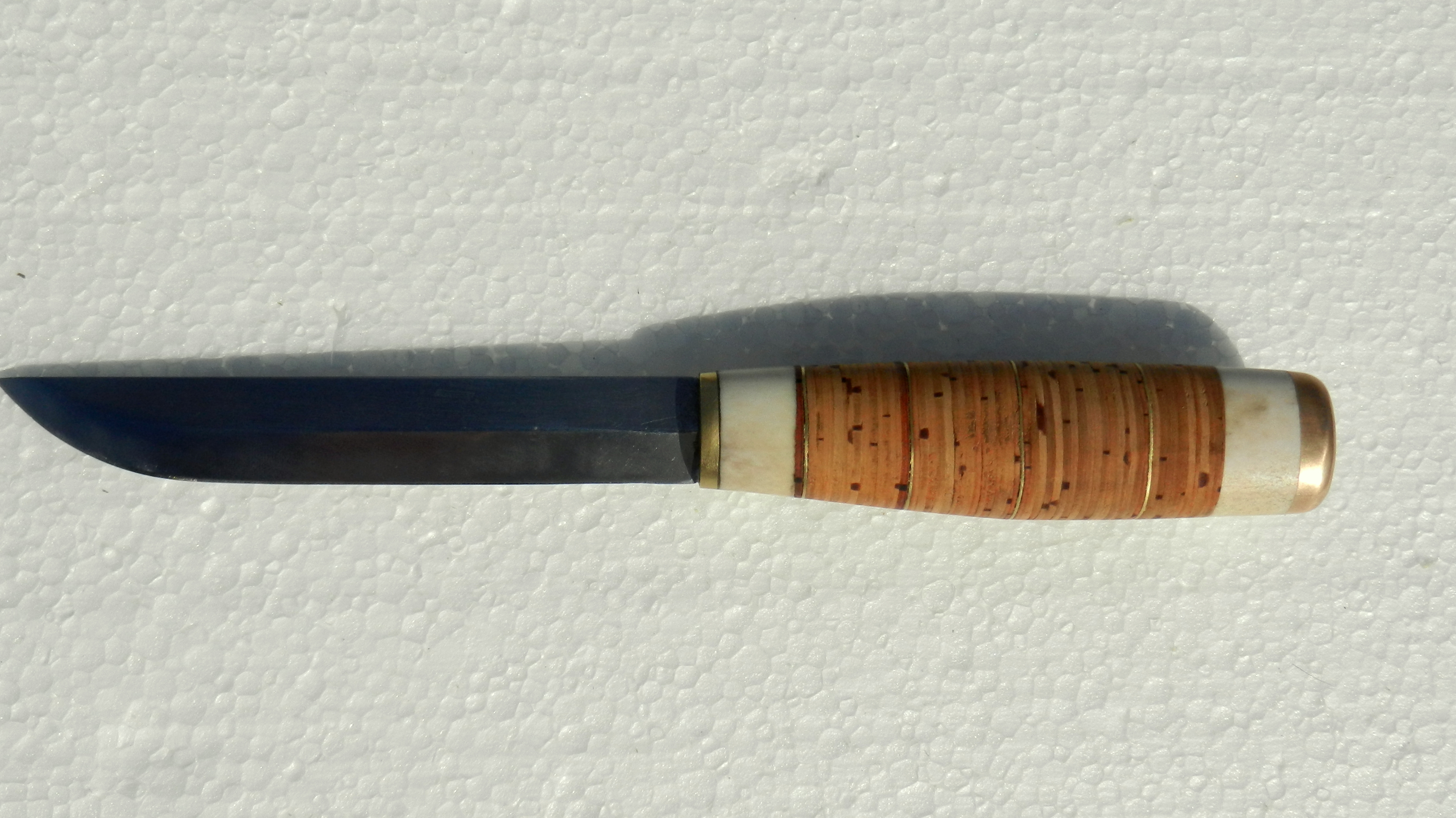

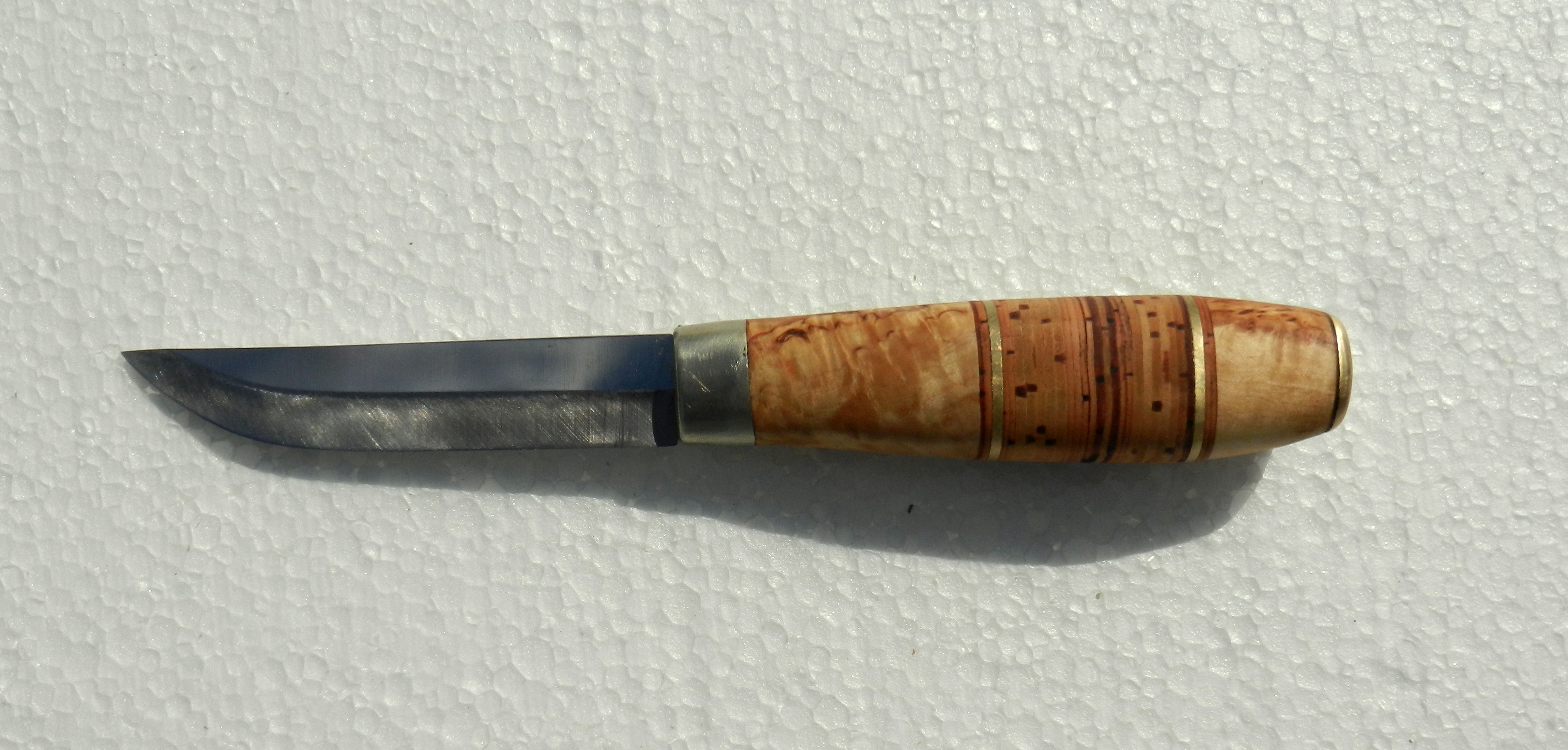

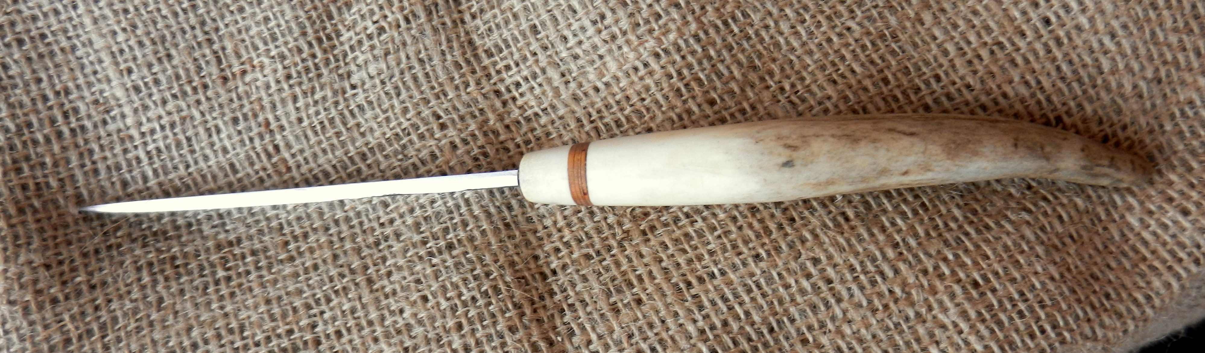

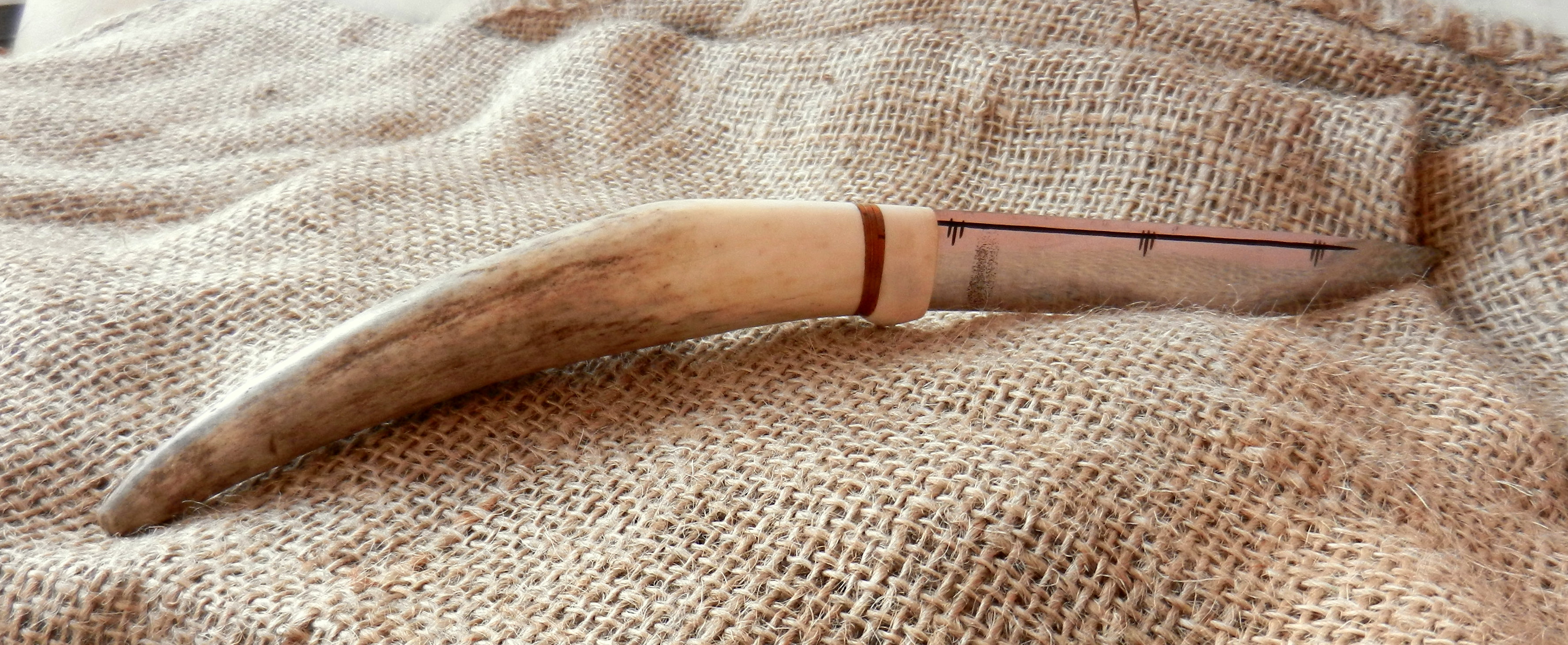

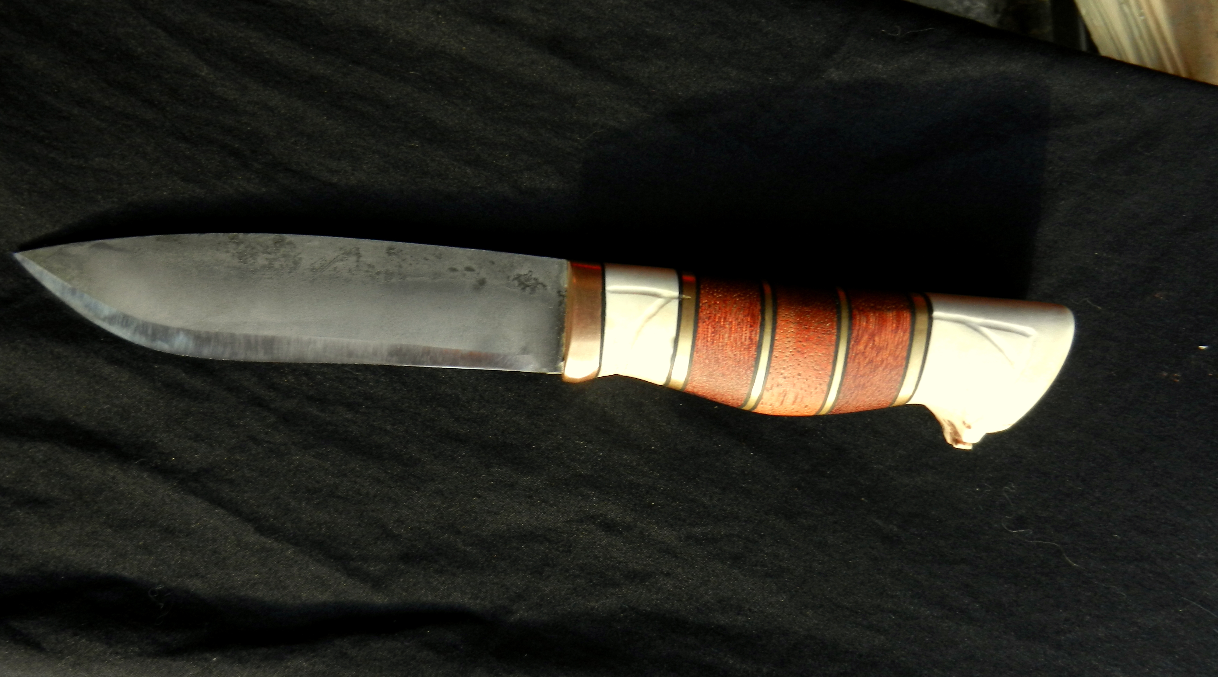

Antrasis; Nr16 geležtė- Lauri Carbon 125
Rankena- žalvaris, elnio ragas, beržo tošis.
Tvirtinimas kiauryminis. Jokių klijų :)
DSCN2461.JPG [ 3.46 MiB | Peržiūrėta 8448 kartus(ų) ]
DSCN2462.JPG [ 2.46 MiB | Peržiūrėta 8448 kartus(ų) ]
DSCN2463.JPG [ 4.53 MiB | Peržiūrėta 8448 kartus(ų) ]
DSCN2465.JPG [ 3.95 MiB | Peržiūrėta 8448 kartus(ų) ]

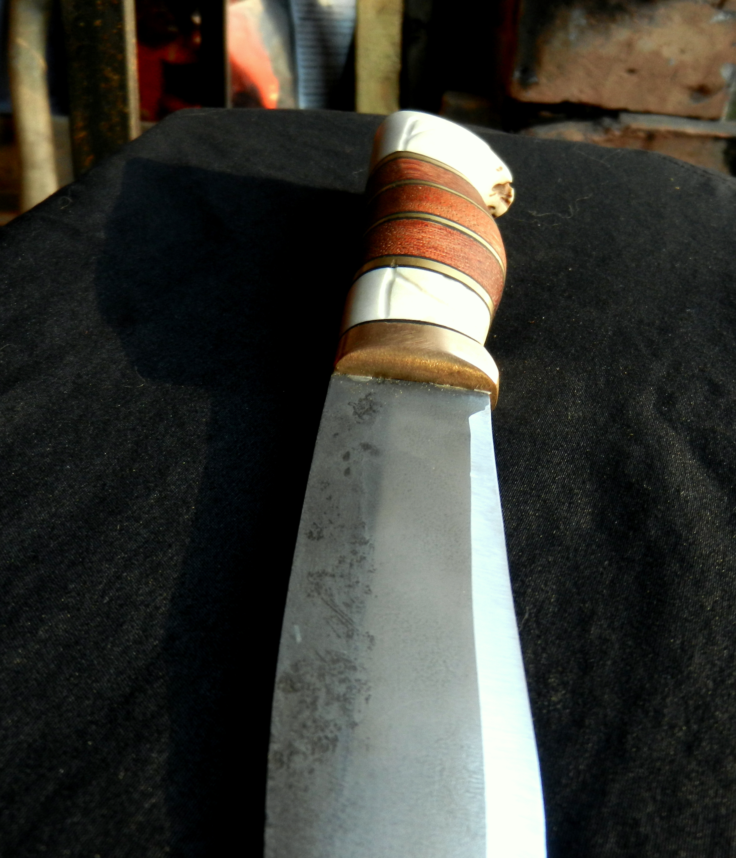

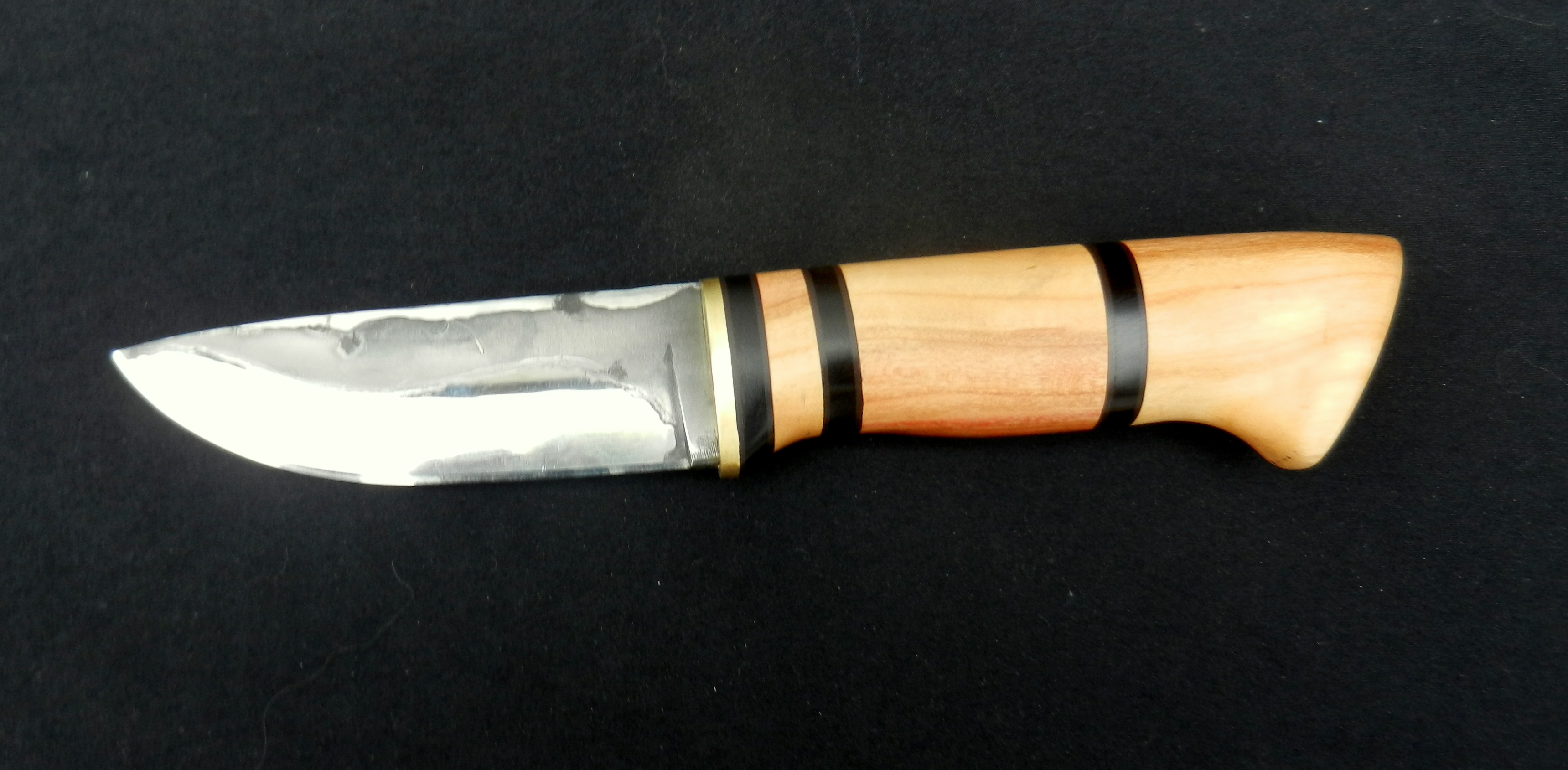

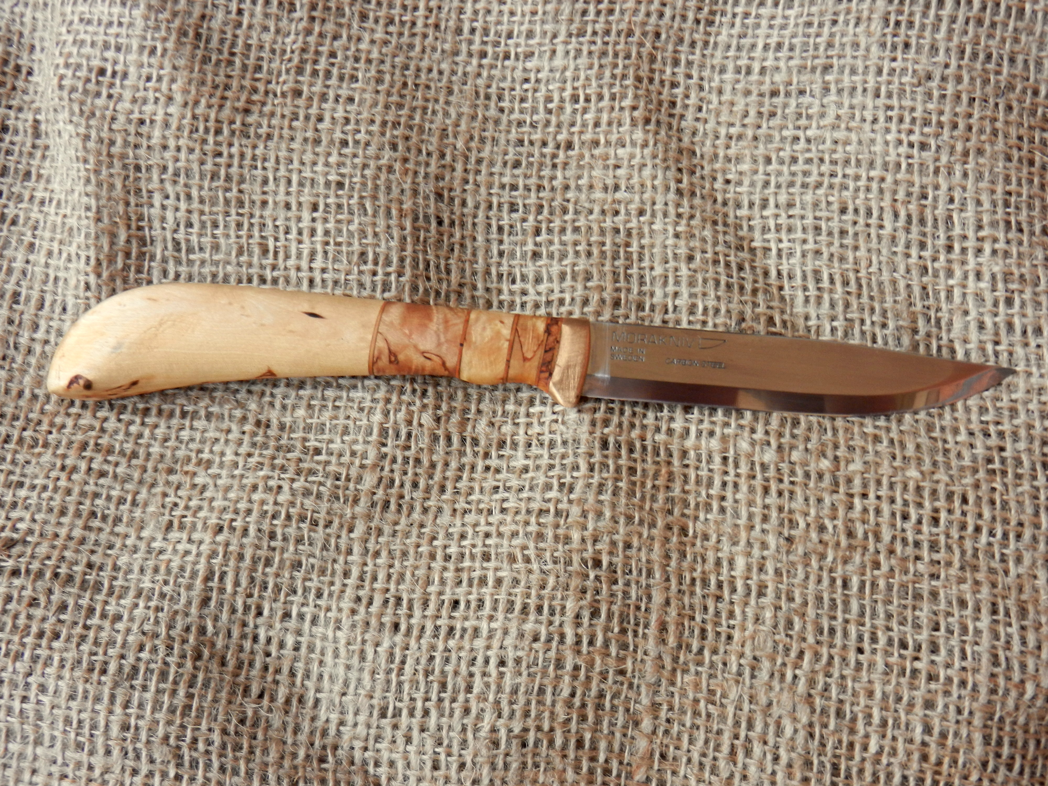

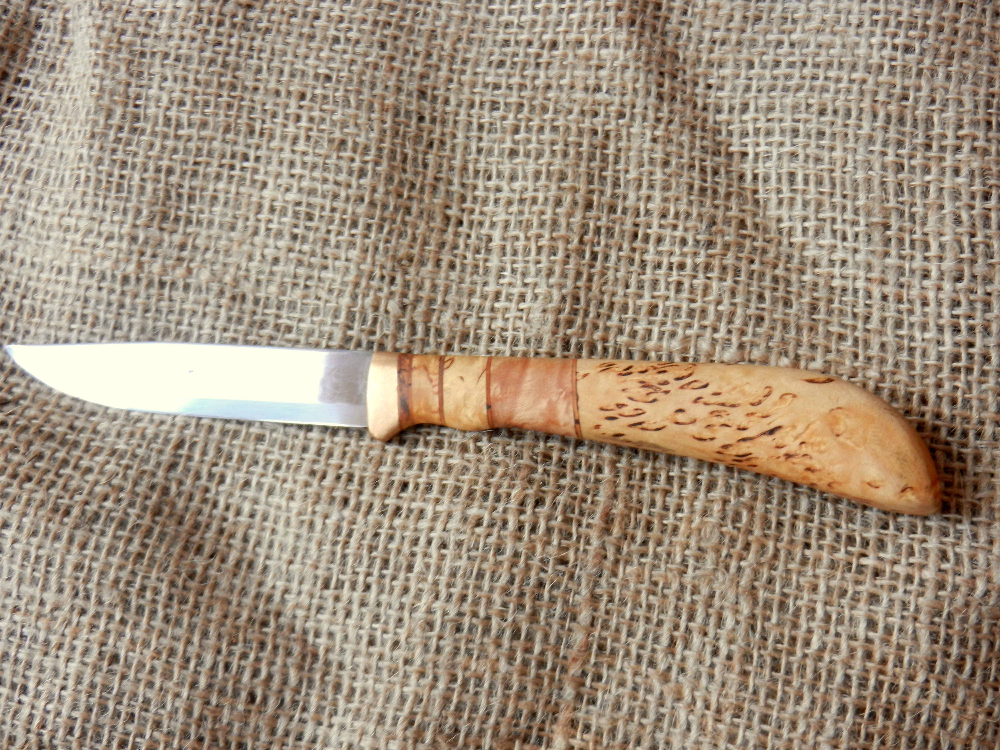

Nr17. Geležtė plienas-ШХ15 nespėjau išmatuoti. kietumas 62-63HRC
Rankena žalvaris/ elnio ragas/ oda/ merbau mediena. Tvirtinimas kiauryminis
DSCN2837.JPG [ 3.63 MiB | Peržiūrėta 8350 kartus(ų) ]
DSCN2838.JPG [ 3.39 MiB | Peržiūrėta 8350 kartus(ų) ]
DSCN2840.JPG [ 4.88 MiB | Peržiūrėta 8350 kartus(ų) ]
Paskutinį kartą redagavo Eimantas 2015-02-27- 10:33. Iš viso redaguota 1 kartą.
StandartinėParašytas: 2014-08-26- 13:06
Pranešimai: 227
Miestas: ...
Rankenos spalvos gražiai suderintos :liuks:
StandartinėParašytas: 2014-08-26- 13:27
Pranešimai: 10813
Bendras dizainas galėtų būti darnesnis, o iš techninės pusės - gerai. :liuks:

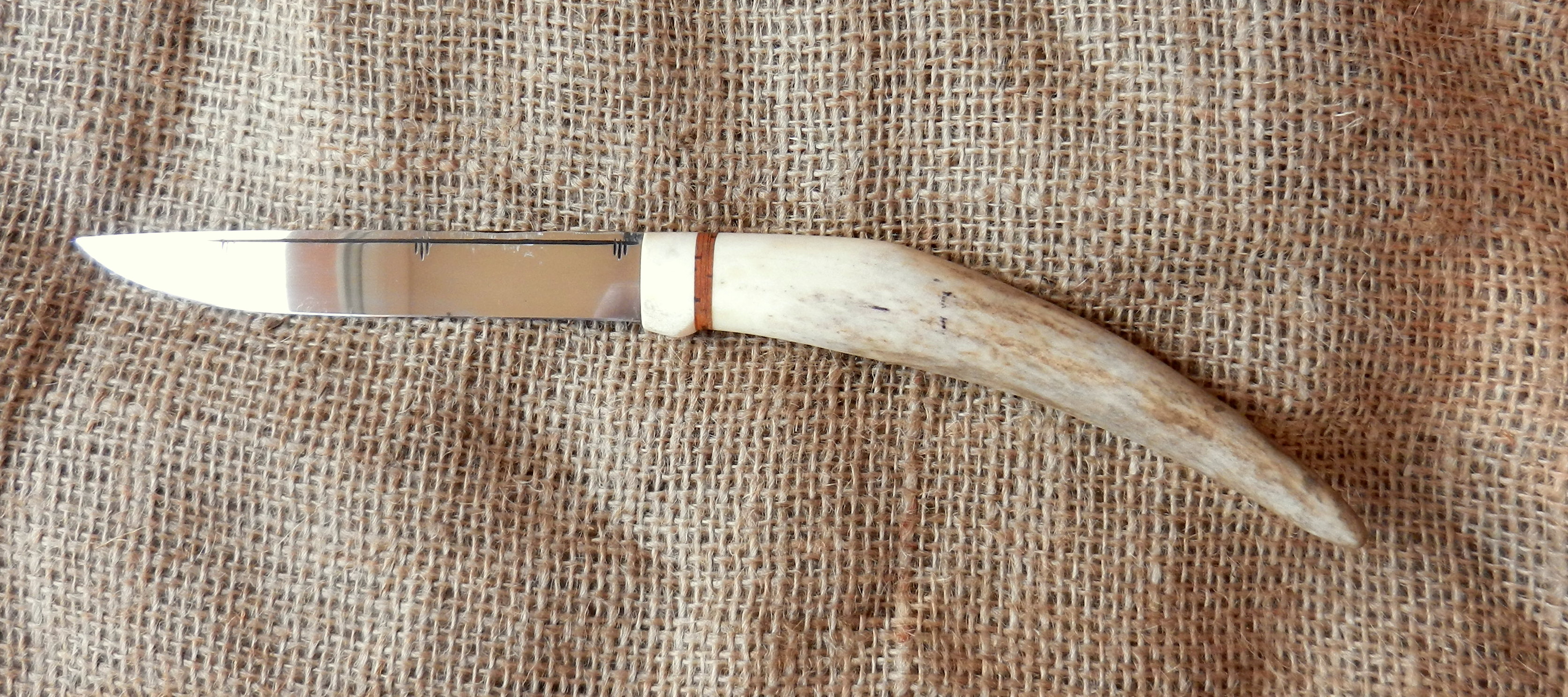

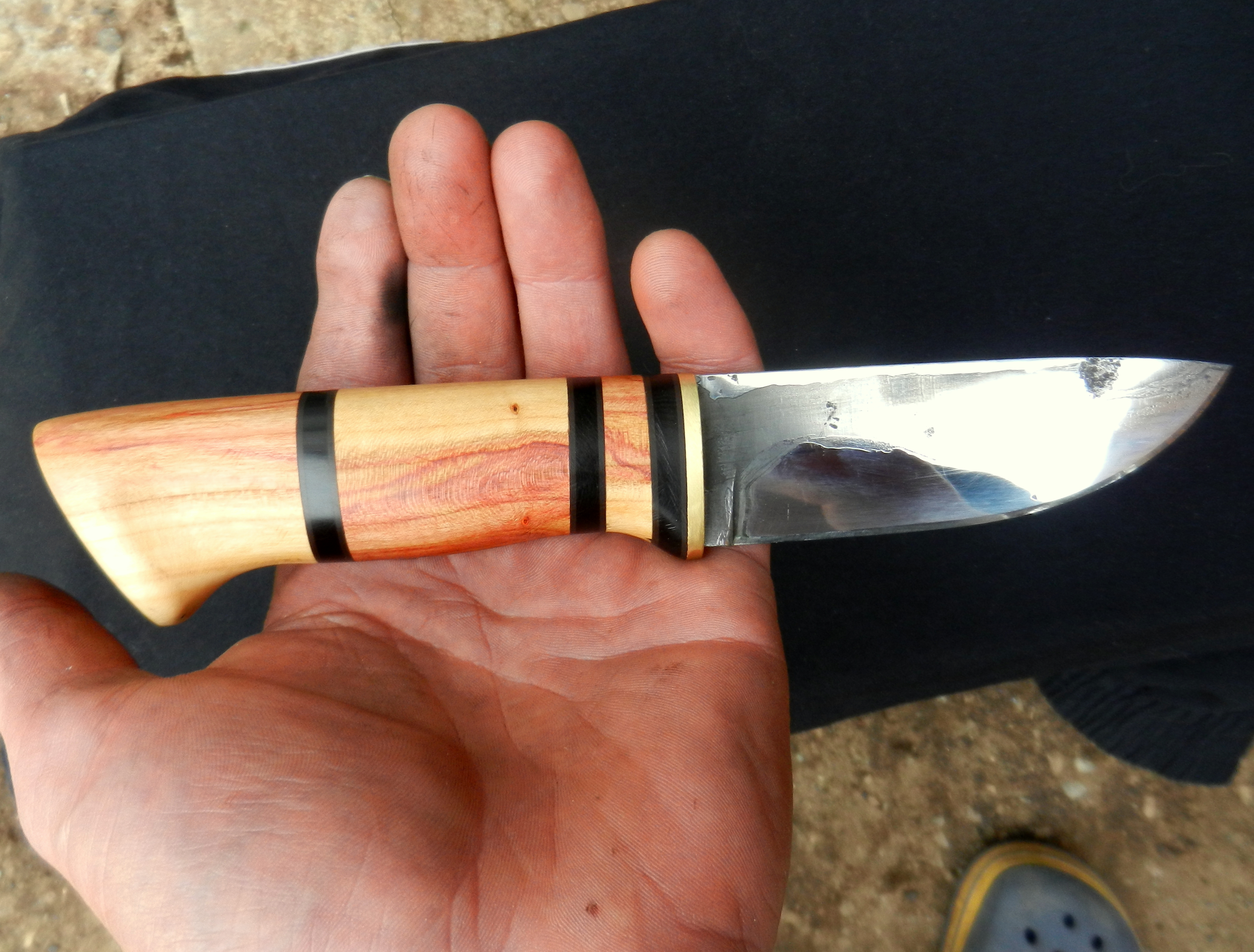

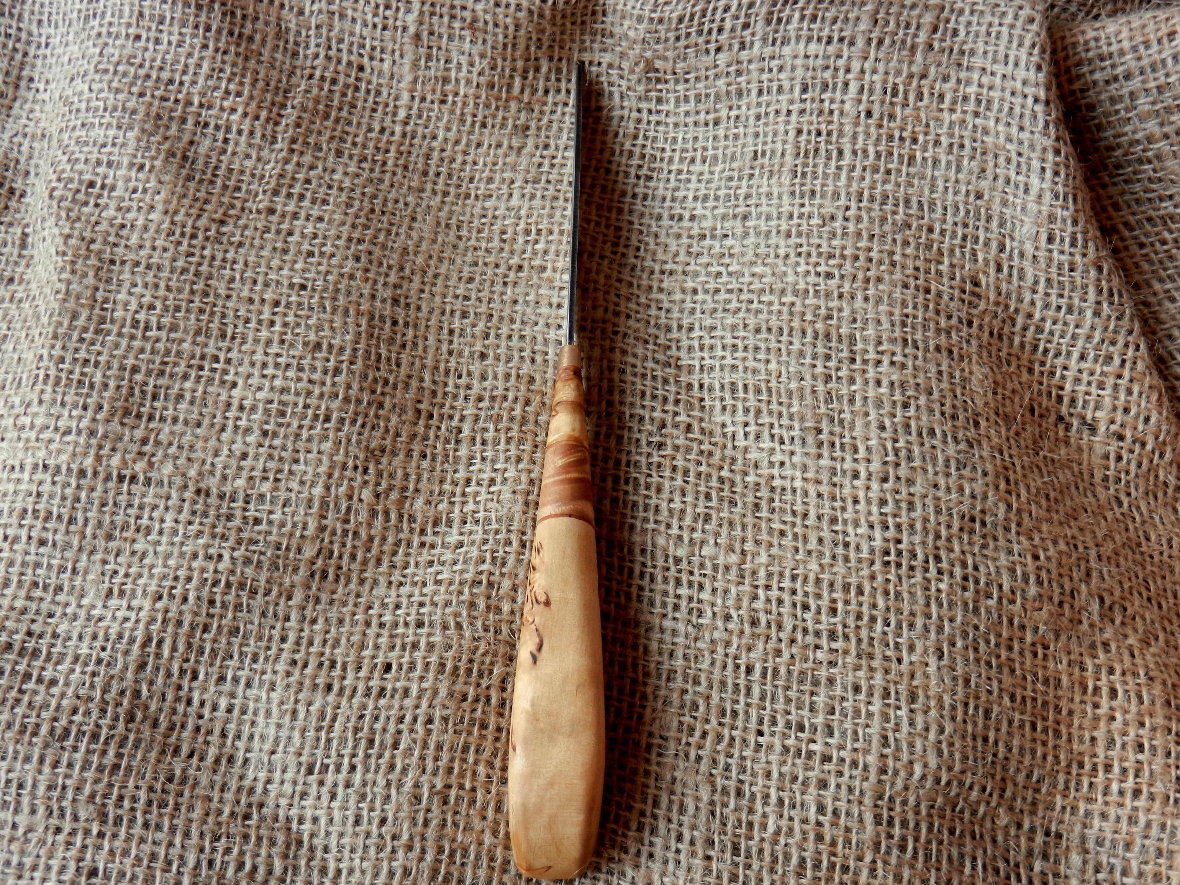

Nr18 Geležtė 13,5/2,0/0,4 šx15
rankena elnio ragas/ beržo tošis
DSCN2873.JPG [ 1.35 MiB | Peržiūrėta 8193 kartus(ų) ]
DSCN2874.JPG [ 1.36 MiB | Peržiūrėta 8193 kartus(ų) ]
DSCN2875.JPG [ 1.11 MiB | Peržiūrėta 8193 kartus(ų) ]
DSCN2876.JPG [ 2.79 MiB | Peržiūrėta 8193 kartus(ų) ]

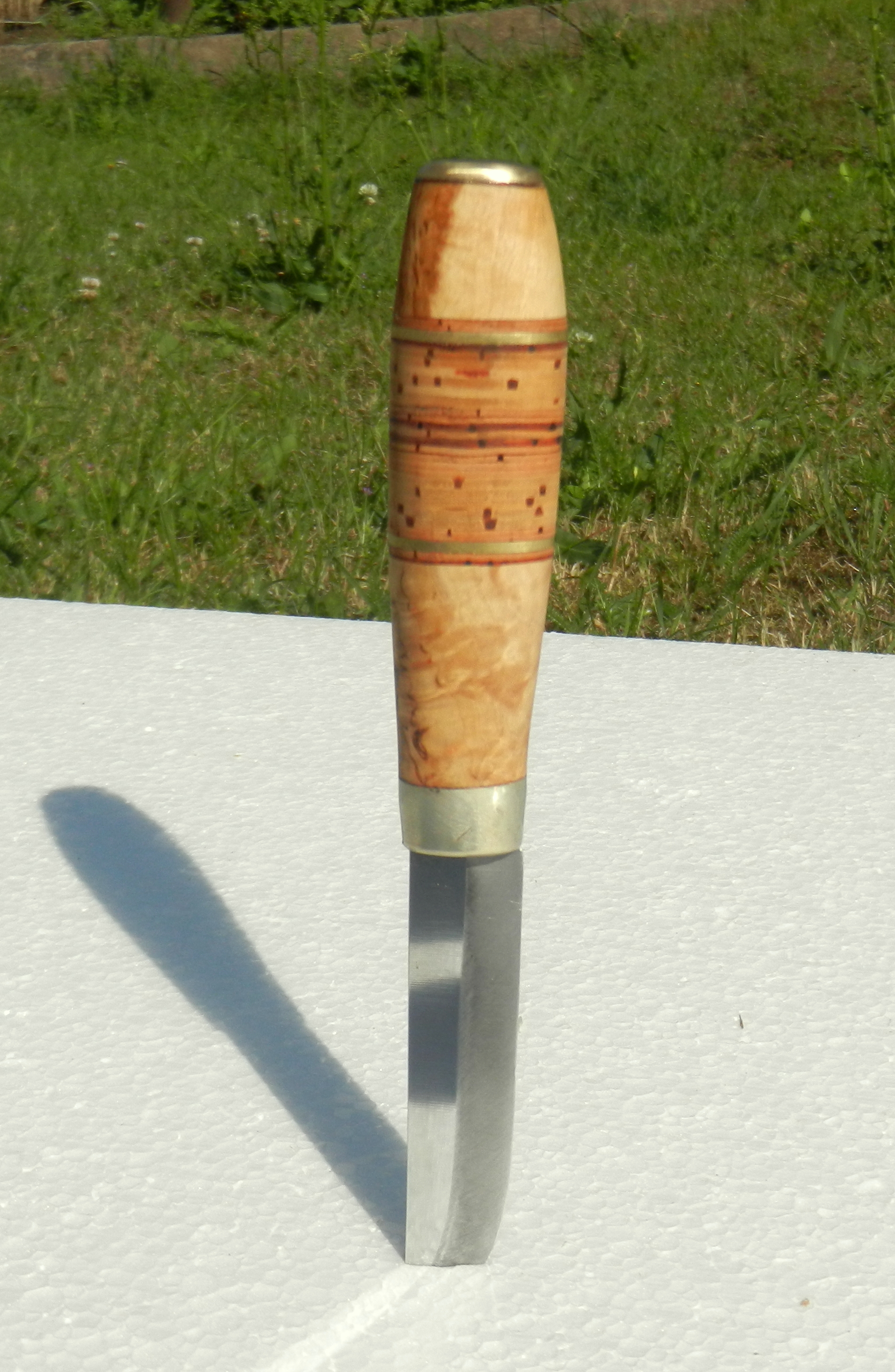

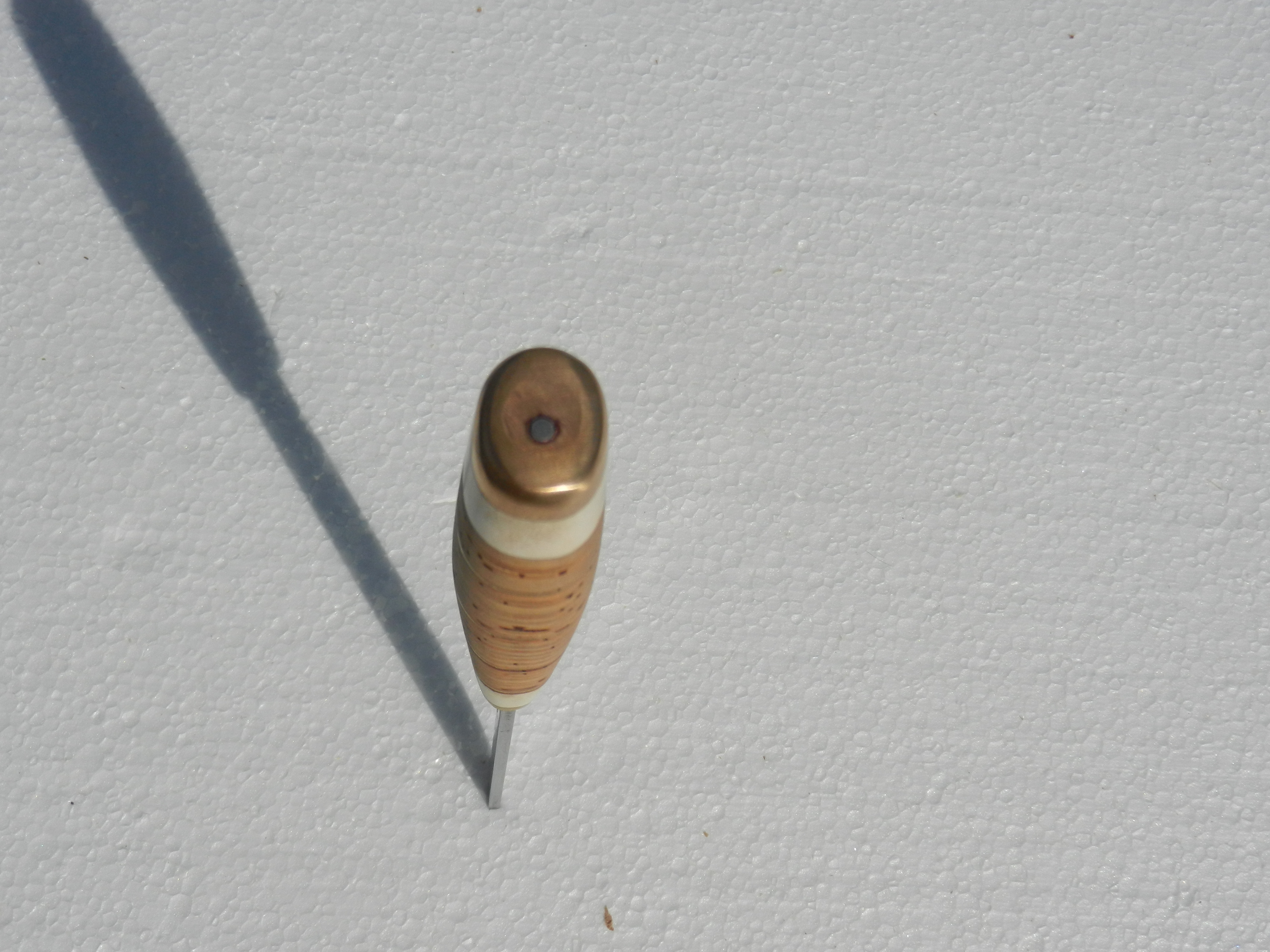

Ir klasikinė mora bulnėm skust :) Nr19
DSCN2877.JPG [ 2.66 MiB | Peržiūrėta 8192 kartus(ų) ]
DSCN2878.JPG [ 2.75 MiB | Peržiūrėta 8192 kartus(ų) ]
DSCN2879.JPG [ 2.64 MiB | Peržiūrėta 8192 kartus(ų) ]
StandartinėParašytas: 2014-11-07- 0:36
Pranešimai: 10813
Eimantas rašė:
O kam tu jai vargšelei taip nuploninai rankeną už atramos? :(
StandartinėParašytas: 2014-11-07- 8:42
Eimantas rašė:
Jeigu bulvėm skust, gal kaip tik perstorino rankenos antrą pusę ..? :/
StandartinėParašytas: 2014-11-07- 8:57
Pranešimai: 254
Miestas: Varėna
Priekis toks ir turėjo būti, o galo neploninau nes ir taip labai patogiai rankoj guli :)
