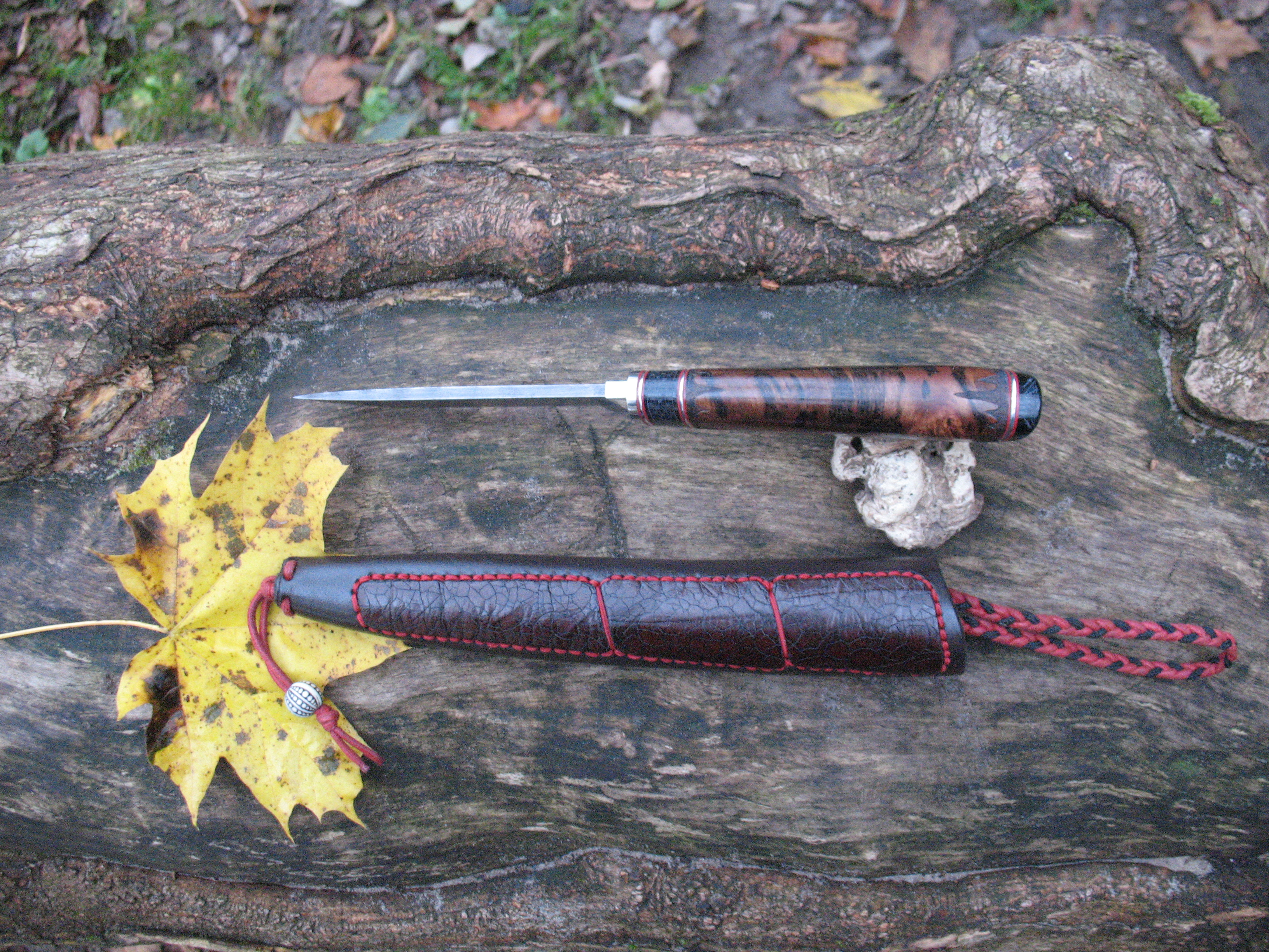

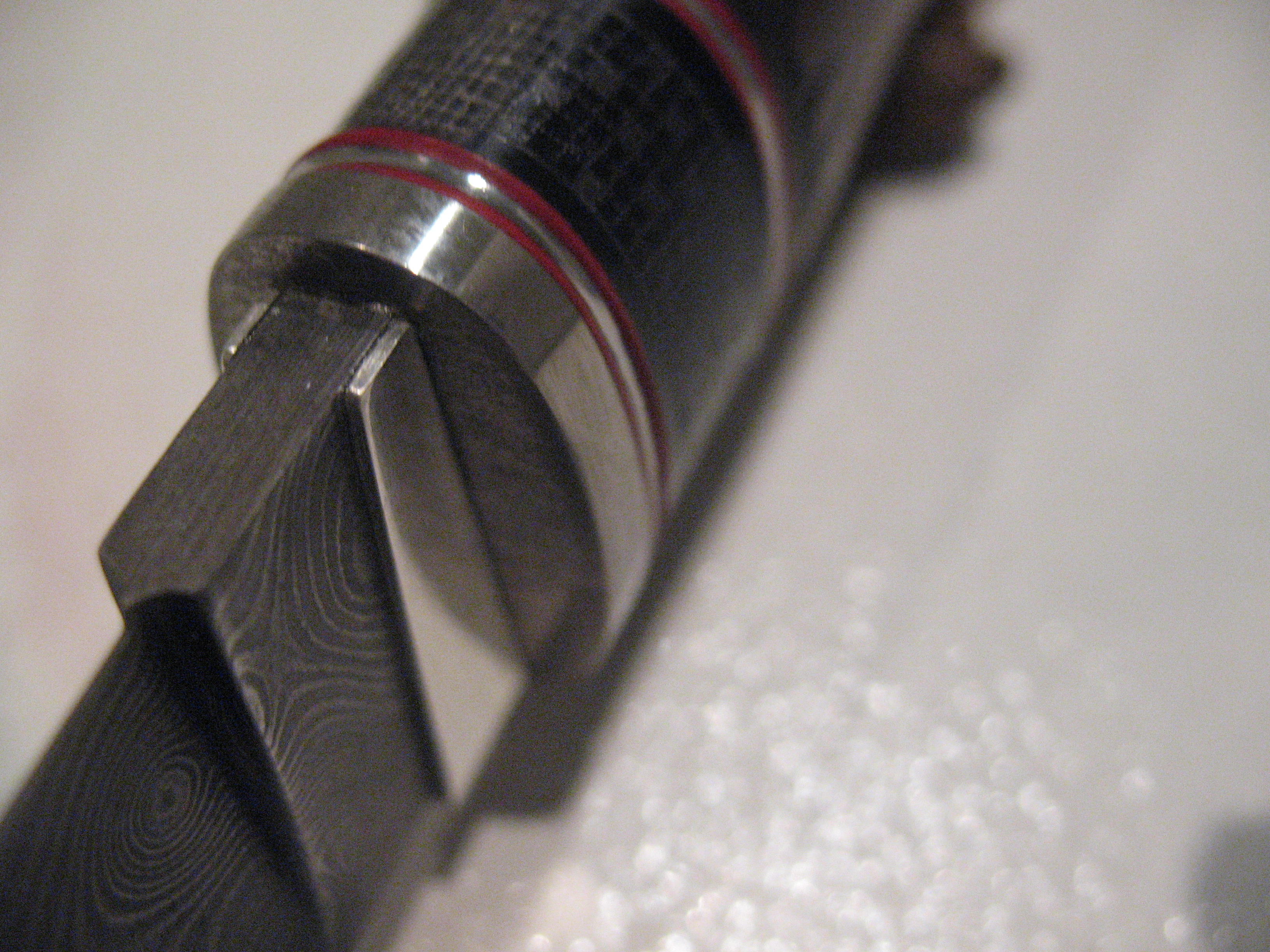

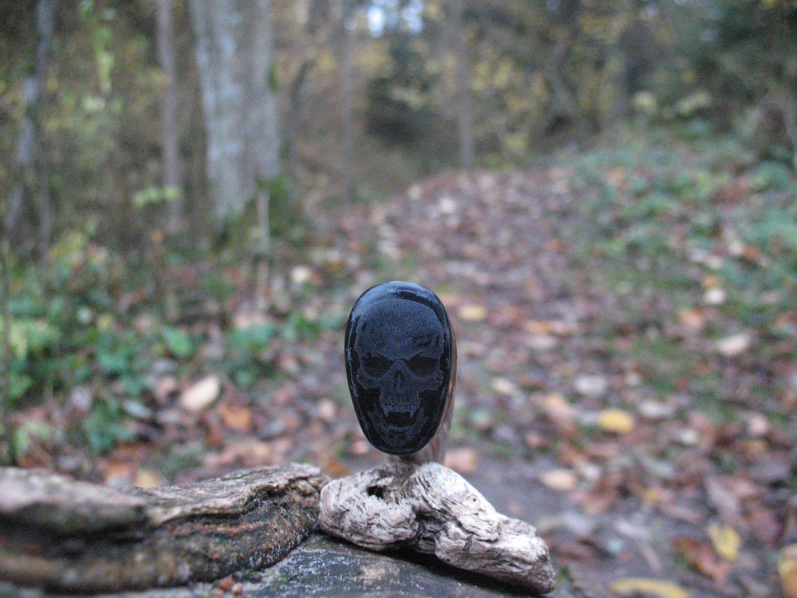

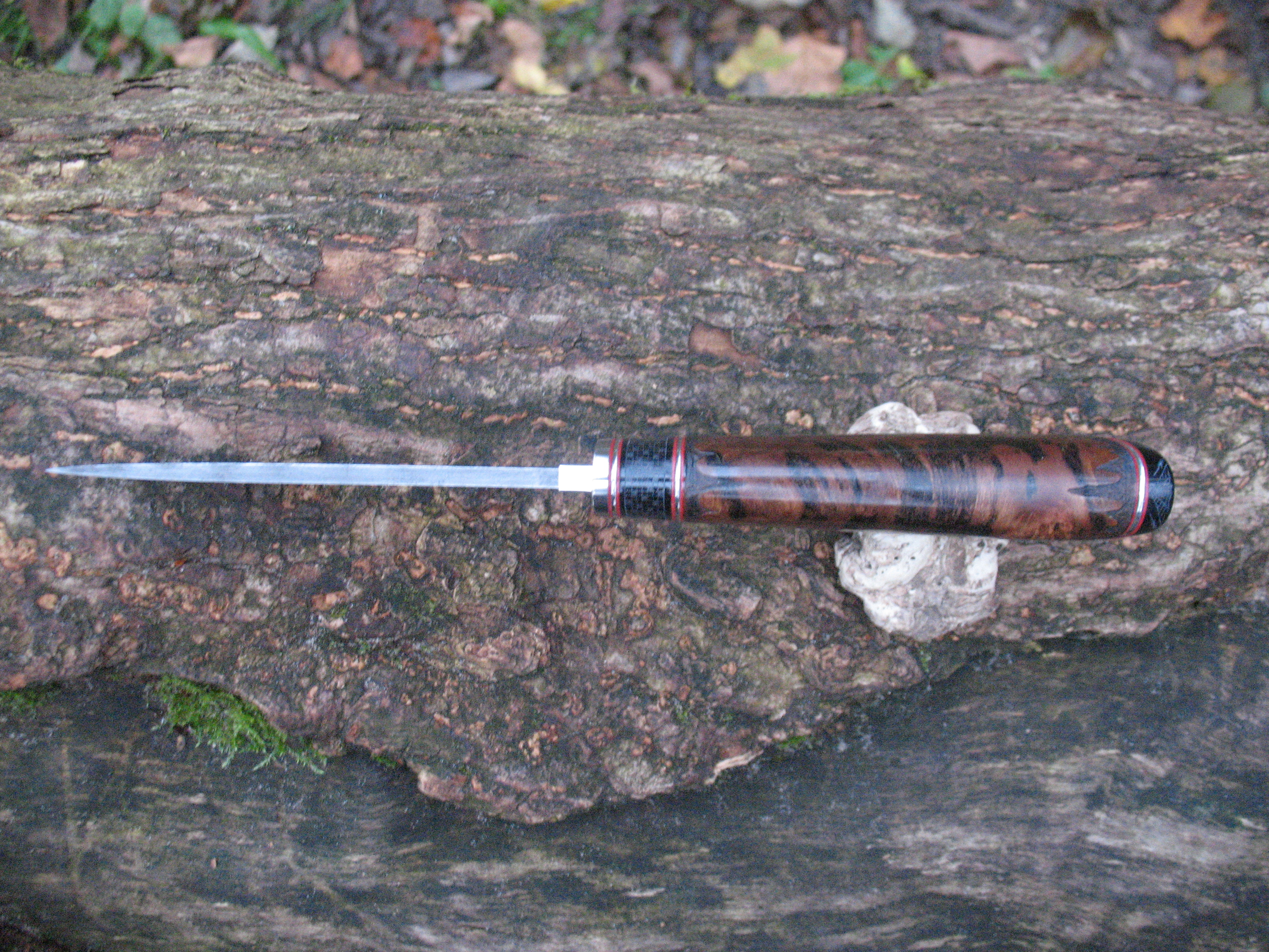

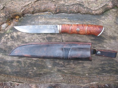

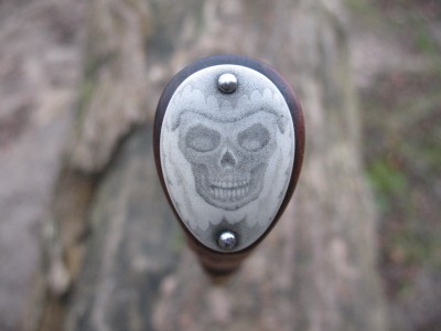

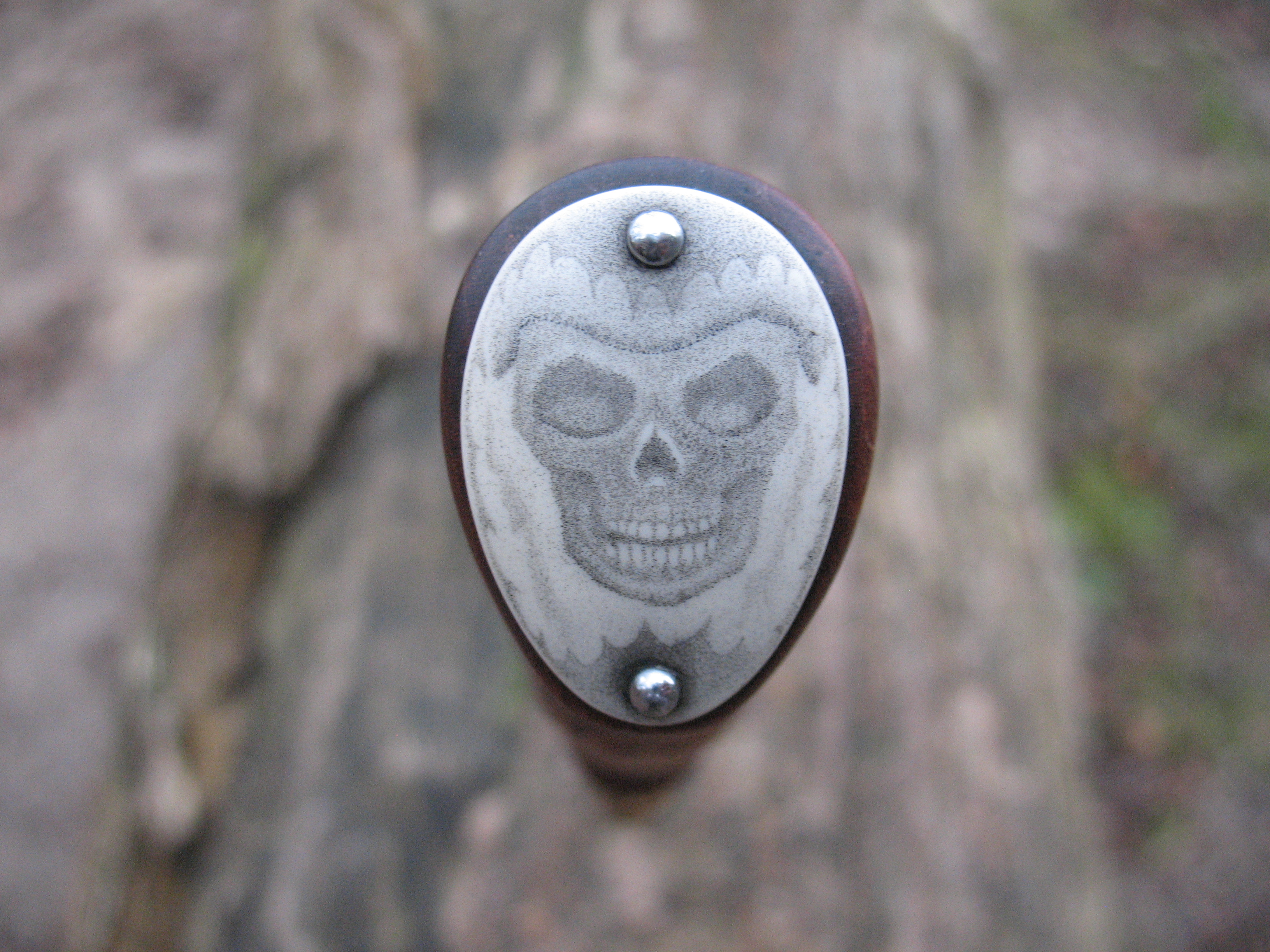

Po ilgokos pertraukos pristatau nauja savo darba.Peilis nr.17.Geleste Ukrainieciu meistro is uzkarpates Vladislav Mikolajevič,štempelinis damaskas,340 sluoksniu.Gelestes matmenys: ilgis 113 mm,plotis 21 mm,storis 4 mm.Bendras peilio ilgis 233 mm.Rankena:titanas,vulk.fibra,ss,juma black,stabilizuotas klevo gumbas.Dekoravimas sidabras,dekoratyvine kniede,scrimshaw.Deklas lietuviska oda,naturalaus rauginimo( kuo toliau tuo labiau abejoju ar tai naturalaus rauginimo oda).

Nr. 17 labai idomus. Daug darbo ideta, daug maloniu smulkmenu. Scremshow, kniede, habaki ... :liuks2: :bravo:
Makstis ne tokia prabangi, bet idomi. Viduje yra ideklas?

dekoratyvine kniede pats darei, ar pirktine?
peilis fainas. :bravo:
StandartinėParašytas: 2014-10-15- 21:09
Dekoratyvine kniede dare vienas meistras is Rusijos.

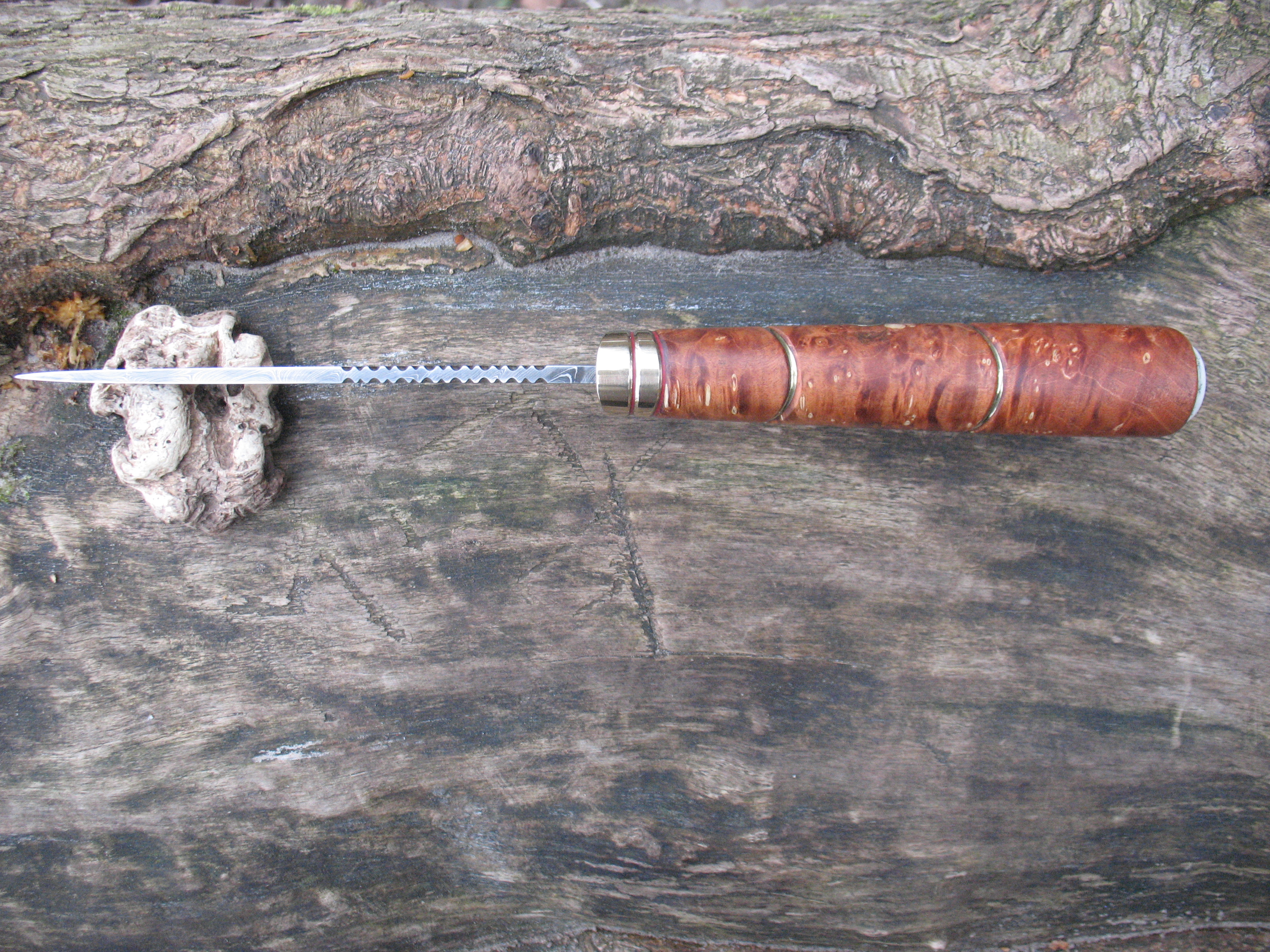

O habaki lituotas, ar iš vieno gabalo išfrezuotas?
StandartinėParašytas: 2014-10-16- 20:16
IMG_0668.JPG [ 4.78 MiB | Peržiūrėta 13436 kartus(ų) ]
Nei lituotas nei frezuotas.Nemanau kad tai tikras habaki,veikiau imitacija.Kiek teko dometis tai habaki apgaubia geleste visomis joje esanciomis plokstumomis.Siou atveju apgaubtos tik 3 plokstumos.

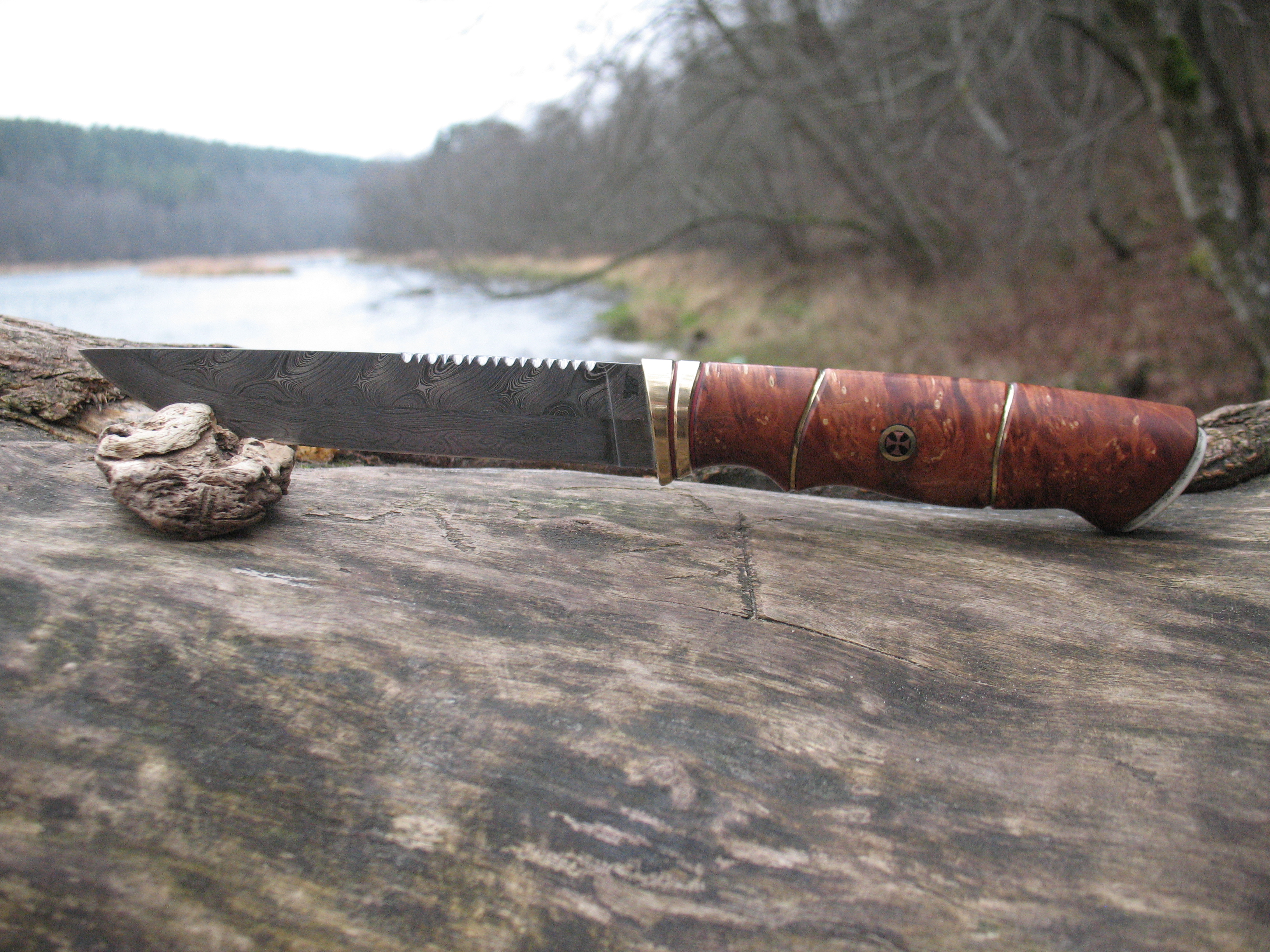

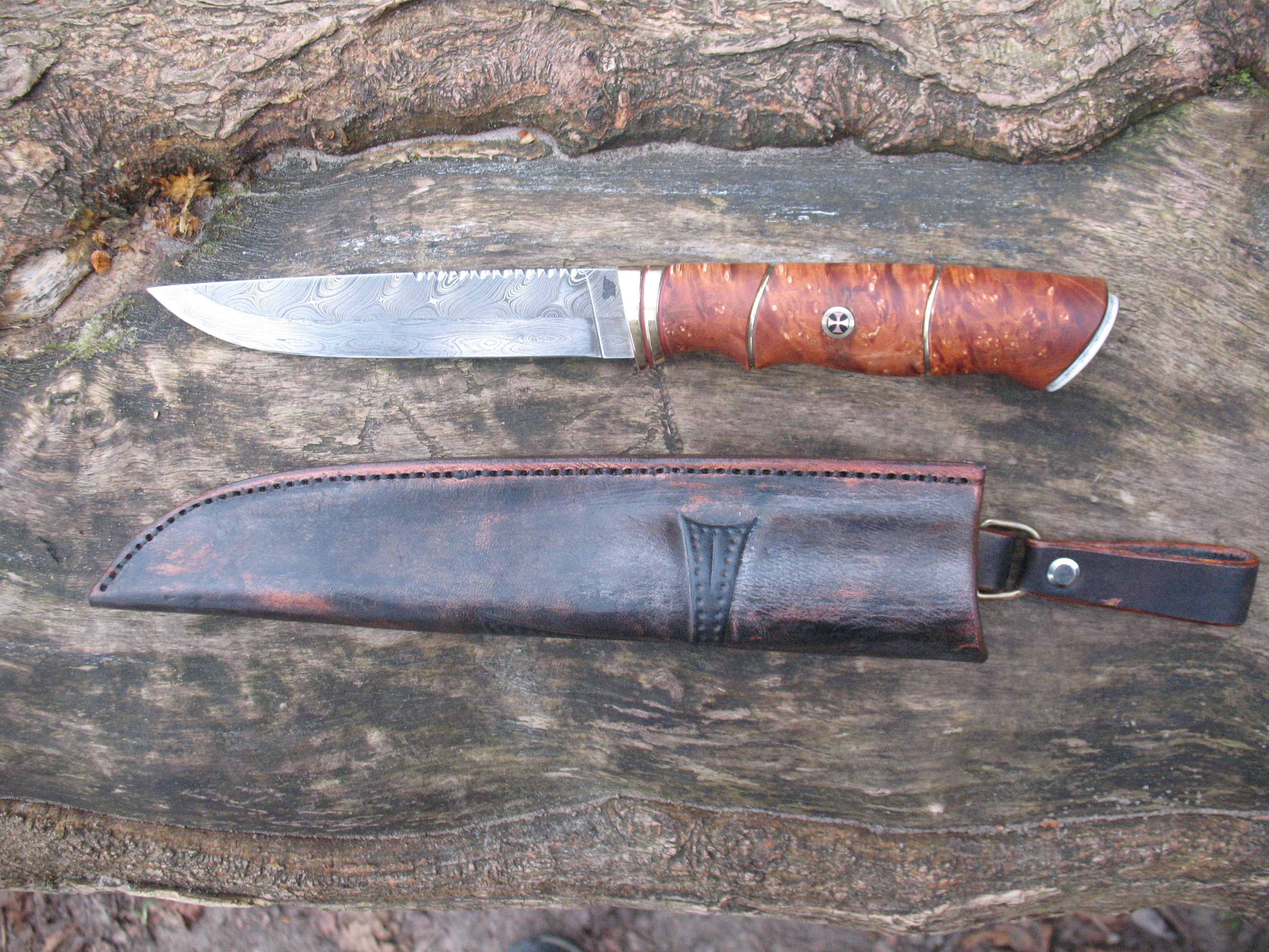

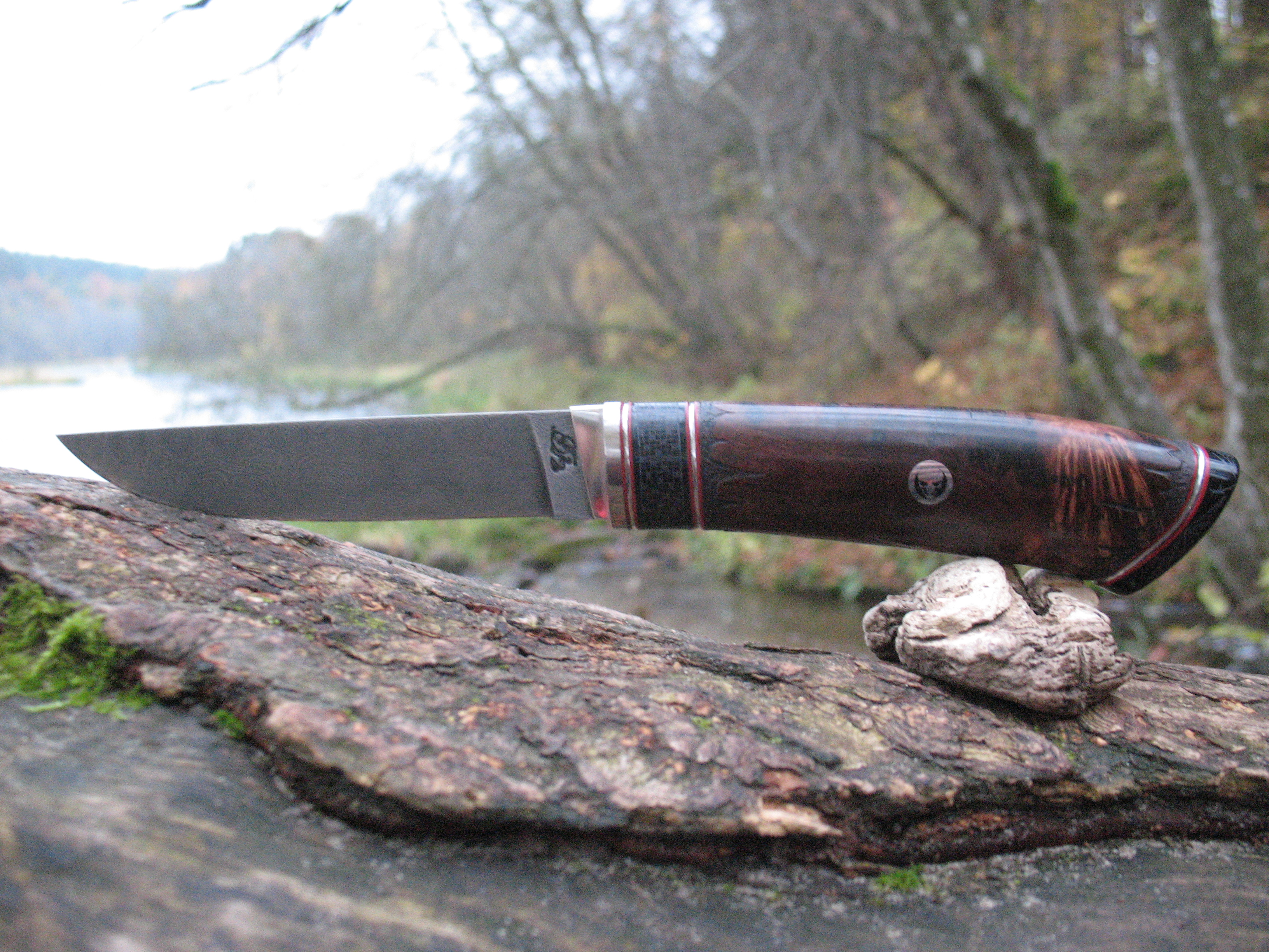

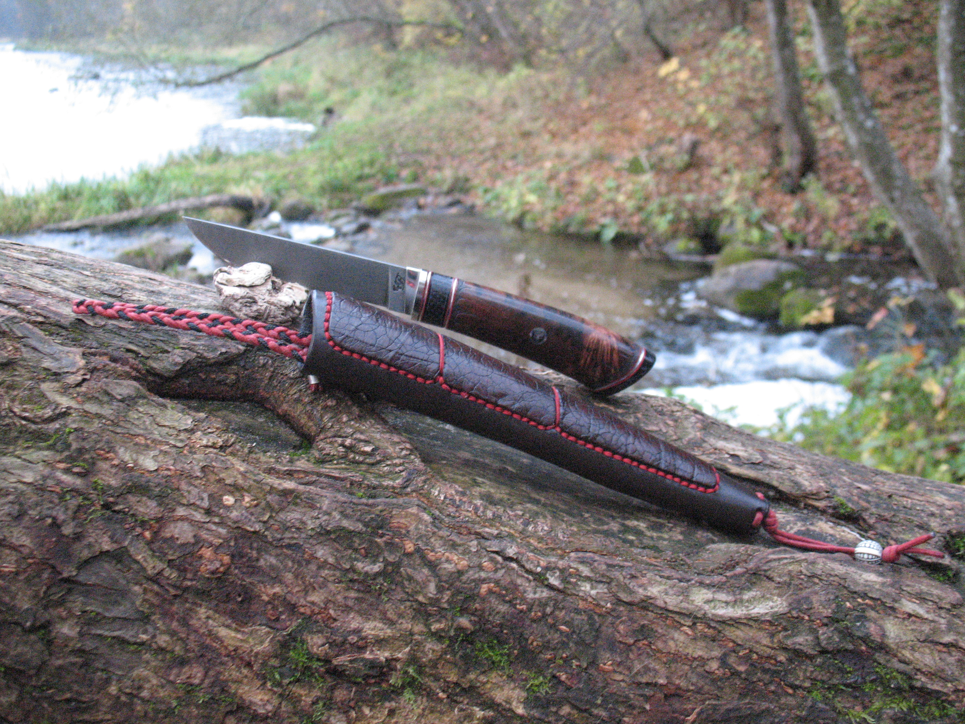

Peilis nr. 18.Geleste to pacio Ukrainieciu meistro Wlad.Gelestes matmenys:ilgis 128 mm.,plotis 23 mm.,storis 4 mm.Kietumas 60-61 HRC.Bendras peilio ilgis 290 mm.Rankena:bronza,vulkanizuota fibra,stabilizuotas klevo gumbas(dazytas),elforyn scale ivory.Dekoravimas:dekoratyvine kniede,scrimshaw.Deklas: naturalaus rauginimo oda,dazyta.
