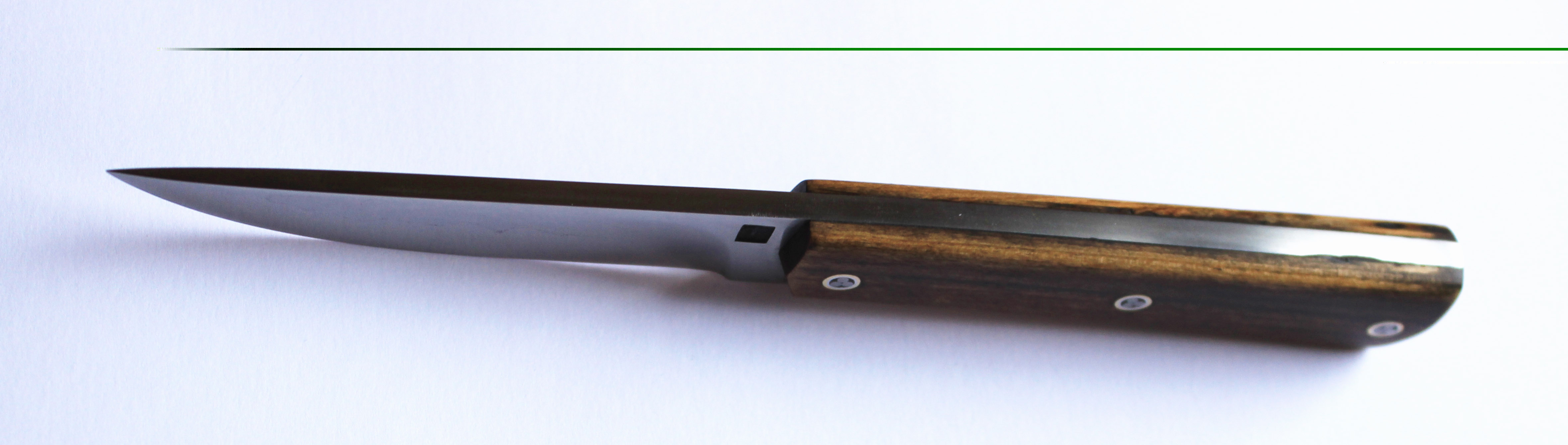

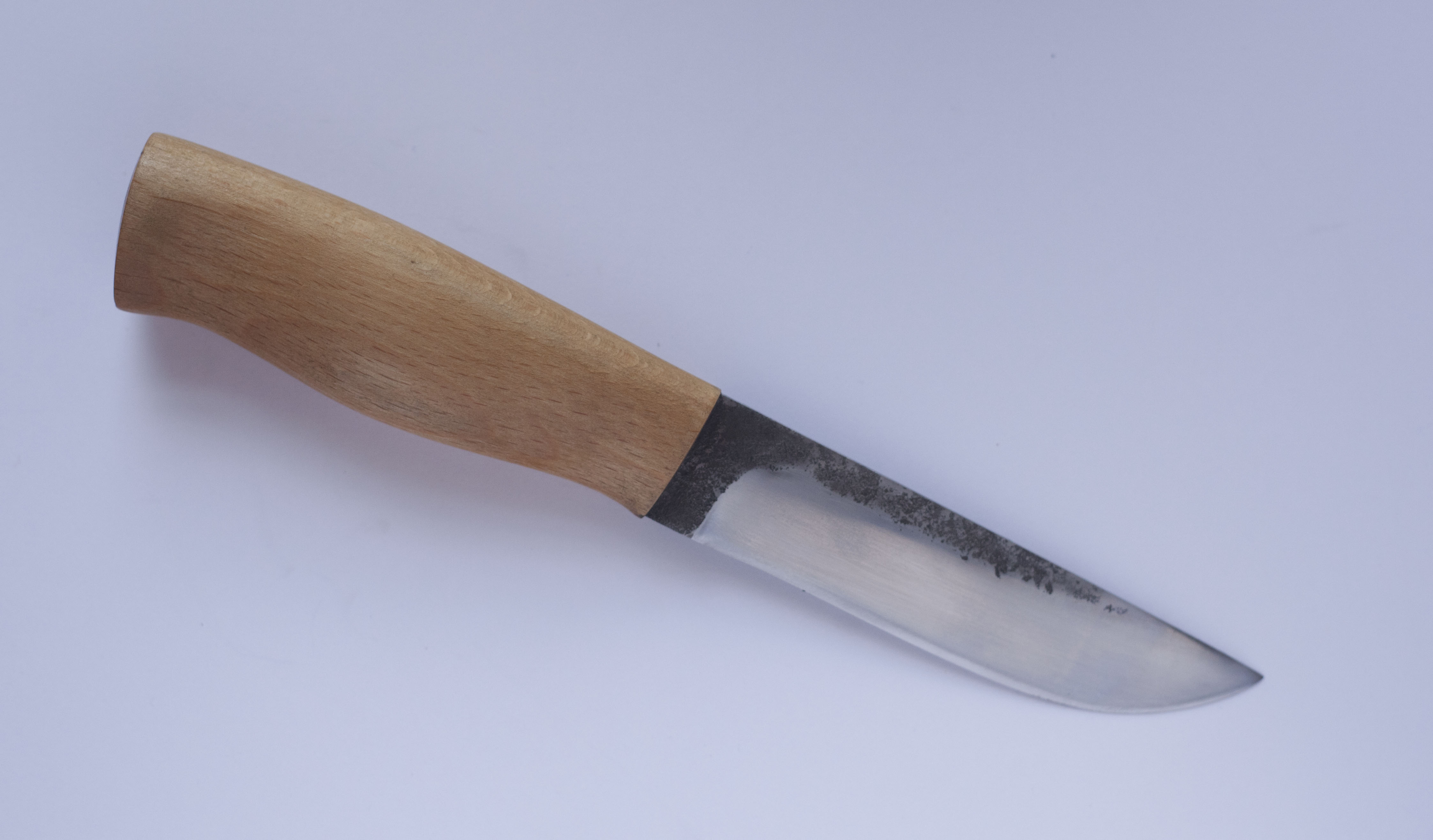

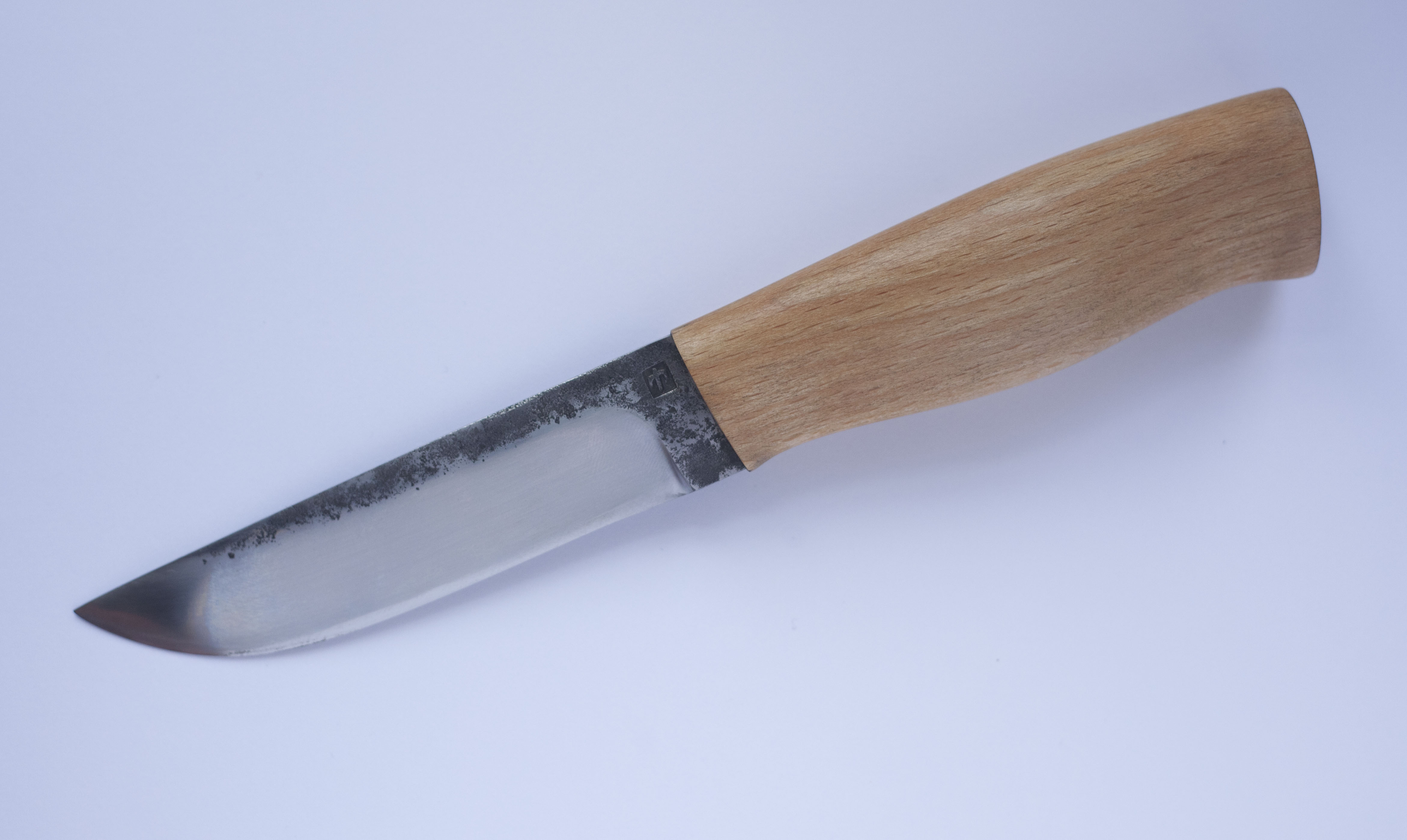

Minimalistinis. Plienas ХВГ, rankena ąžuolas. Matmenis geležtes 10,8 x 2,5 x0,4 cm, bendras ilgis 21,3 cm.
IMG_5803.JPG [ 212.91 KiB | Peržiūrėta 9470 kartus(ų) ]
IMG_5801.JPG [ 765.99 KiB | Peržiūrėta 9470 kartus(ų) ]
IMG_5795.JPG [ 817.53 KiB | Peržiūrėta 9470 kartus(ų) ]

Minimalizmas nekenkia. Bet man kažko nesižiūri peilio smaigalys. Gal spalva netinka. Kažkaip užlenktas viršun atrodo.

Bendrai imant - neblogai. +1
Nors tarp šviesios rankenos ir tamsios geležtės "prašosi" kokia nors atrama, kad vizualiai perėjimas būtų laipsniškas.
Ir iduba pirštui kiek per daug įgilinta. Bet tai lengvai pataisoma atitinkamai koreguojant geležtės ašmenų liniją ties rankena.
Smaigalys galėtų būti kiek nuleistas. :ok: Bet taip kaip yra - sakyčiau irgi dera.

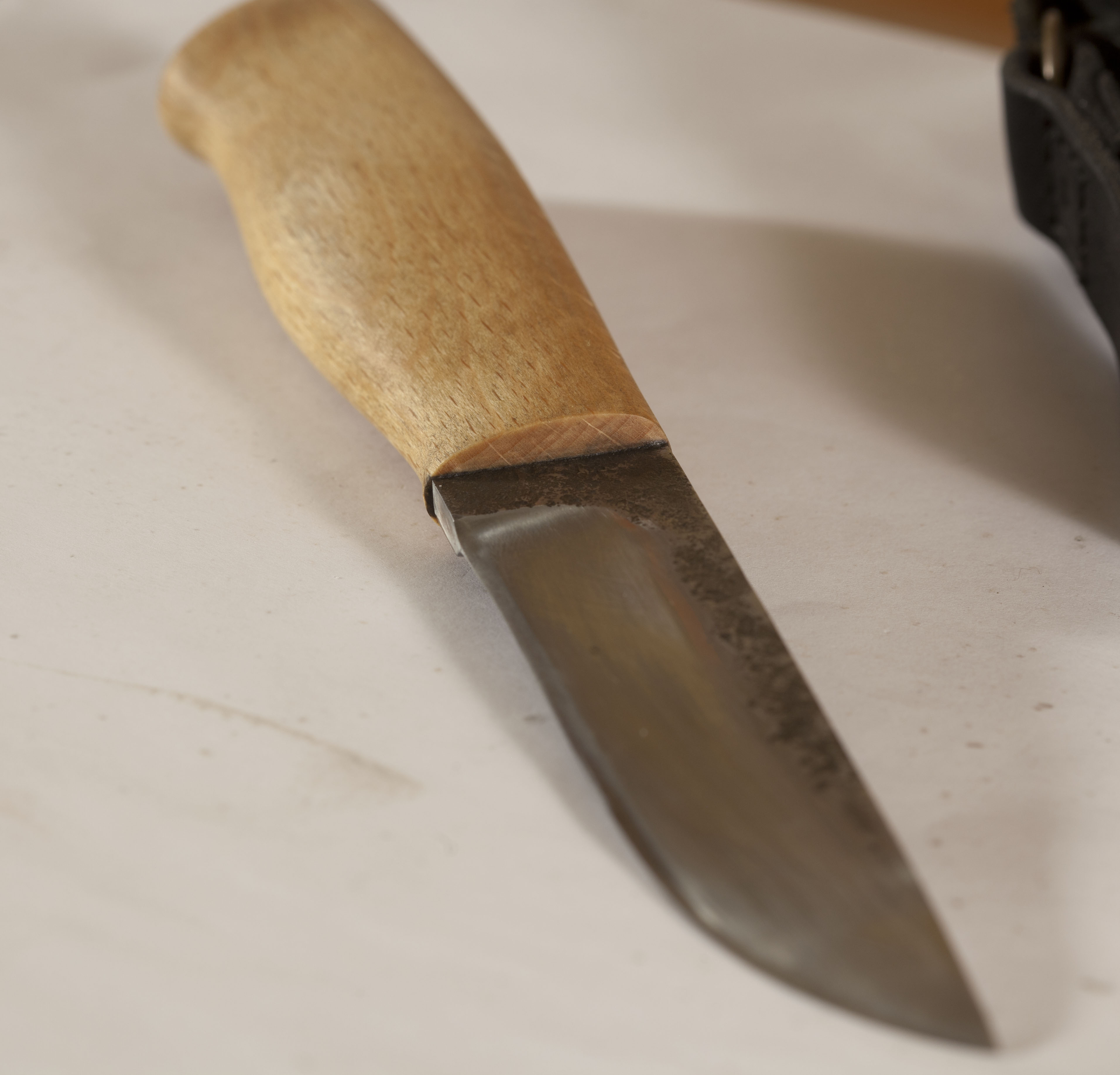

Gražu. Gal galima būtų foto tos vietos, kur geležtė pereina į rankeną. Kaip tai padaroma be bolsterio?

O man tai patiko peilis ,gal tik vien bolsterio norisi ...Dėl proporcijų - manau, viskas teisinga , paprasčiausiai gal su kitos medienos rankena peilis kitaip atrodytu ...
Rusų forume esu radęs foto apie peilio proporcijas . Šiaip , kartais ir keletas plius/minus mm turi reikšmės visai peilio išvaizdai . Aš dirbdamas pasidarau iš permatomo plono plastiko rankenos formą ir paskui ieškau ant suklijuoto ruošinio 'teisingos' padėties peilio atžvilgiu (pirmiausia žinoma pasibraižau ant popieriaus) .Gal reikėtų kokią temą sukurti 'Kaip padaryti "teisingą" peilio rankeną' :) ...?

Yra tam skirta tema: Rankenų gamybos ypatumai. Tik visų įmanomų formų geležtėms schemų nepribraižysi. 8( Paprasčiau aptarti tai kas "neteisingai" padaryta. O su laiku atsiranda patirtis ir daugelis tas "teisingas" proporcijas tiesiog pradeda "jausti".
Daroma grąžtais, kaltukais ir dildėmis. Iš priekio tik daugokai nuėmiau.
IMG_5819.JPG [ 706.28 KiB | Peržiūrėta 9285 kartus(ų) ]

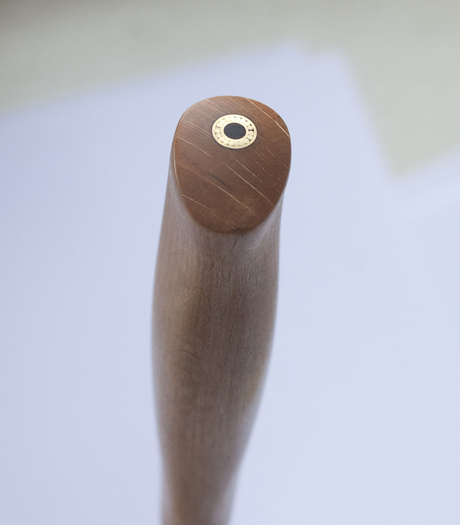

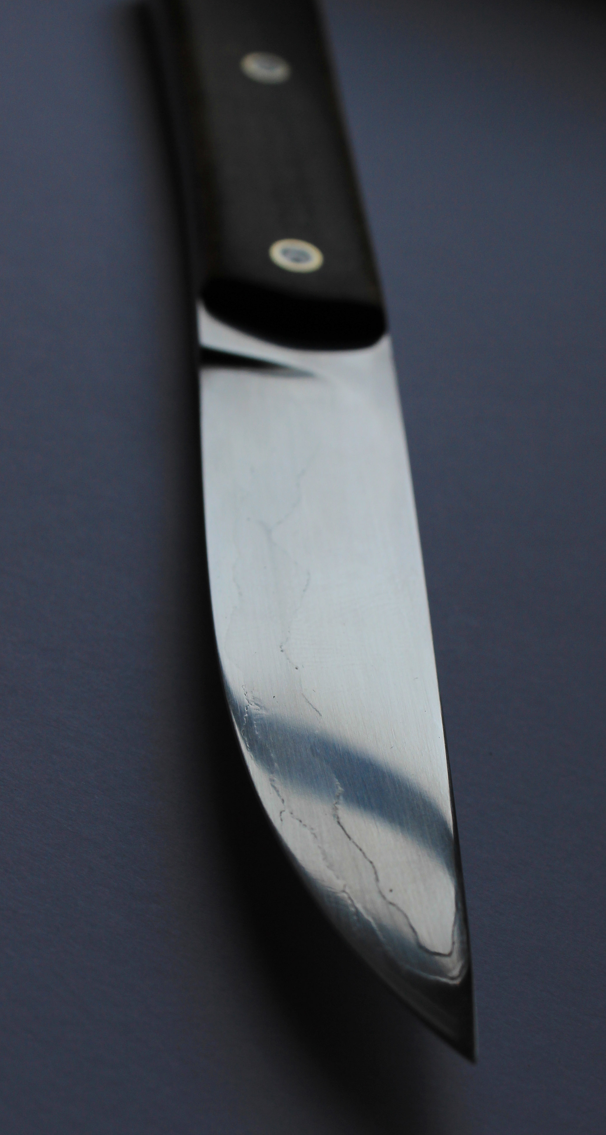

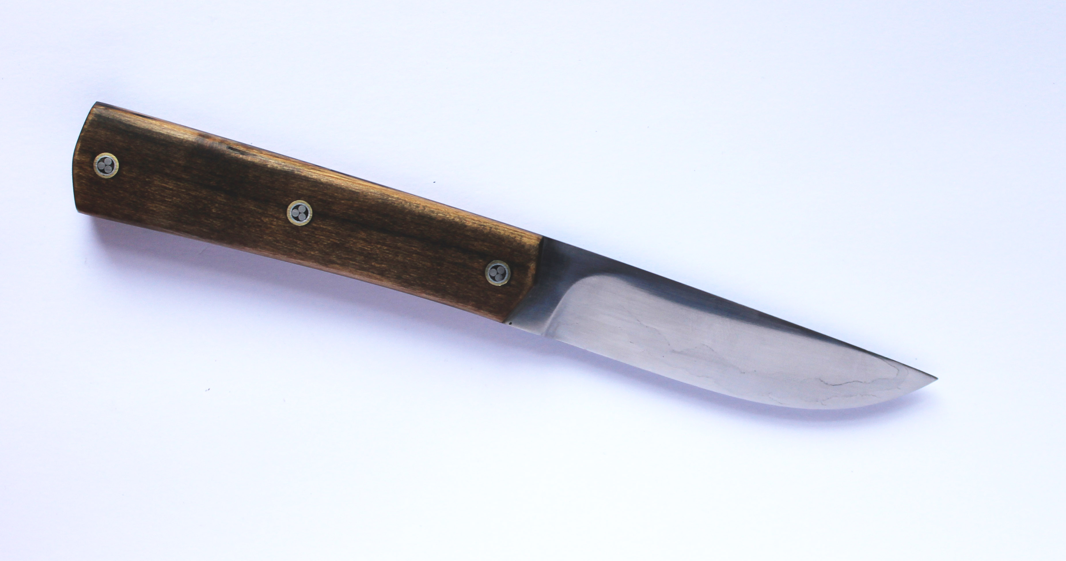

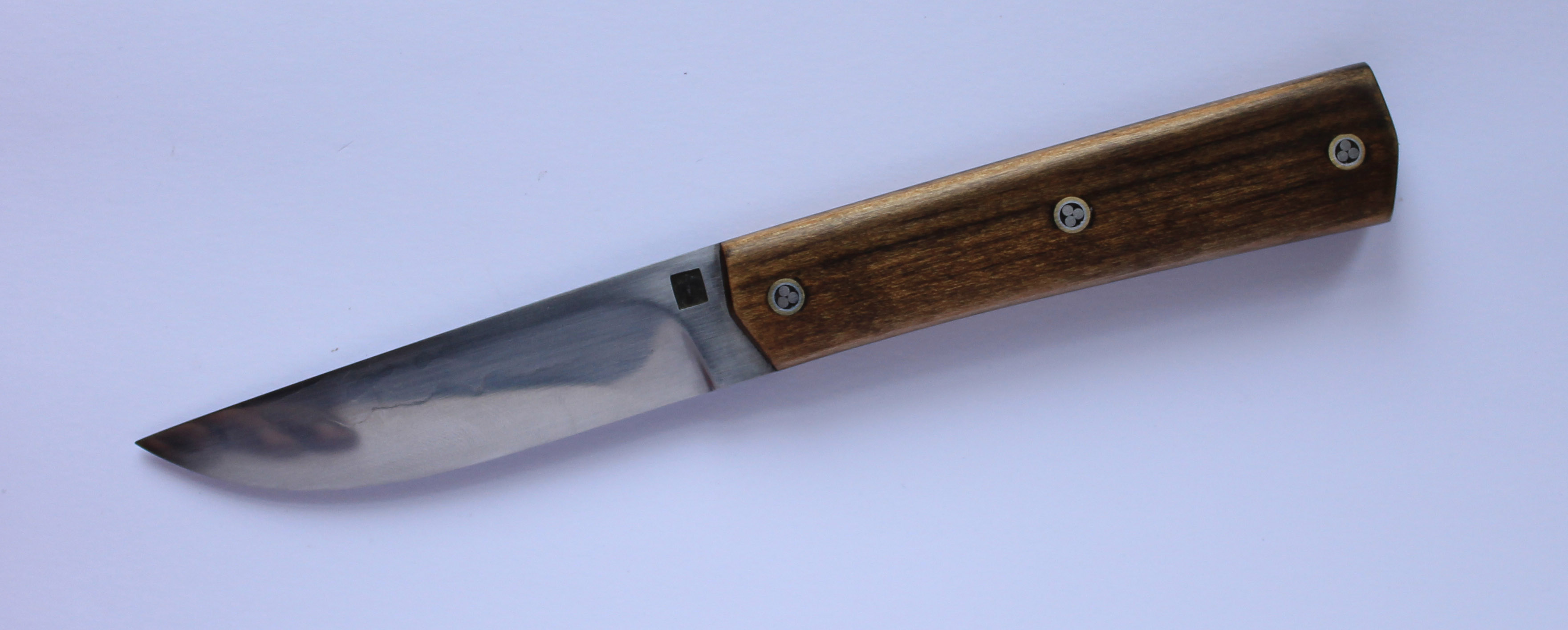

Geležtė laminatas ХВГ lingėje 8,5x2x0,35 cm, bendras ilgis 18 cm. Rankena slyva, iš viršau tamsinta ir pratrinta vietom.
IMG_2074.JPG [ 409.91 KiB | Peržiūrėta 9074 kartus(ų) ]
IMG_2073.JPG [ 513.6 KiB | Peržiūrėta 9074 kartus(ų) ]
IMG_2081.JPG [ 489.22 KiB | Peržiūrėta 9074 kartus(ų) ]
IMG_2077.JPG [ 730.05 KiB | Peržiūrėta 9074 kartus(ų) ]

Kuo tamsinta? Beicu?
 Pranešimo tema: Re: Tms bandymai
StandartinėParašytas: 2014-07-12- 0:21
Tms rašė:
Pats laminatą virinai?
Ir jeigu teisingai suprantu, tai kalant nuolydžius lingė išlindo ant ašmenų? :/
