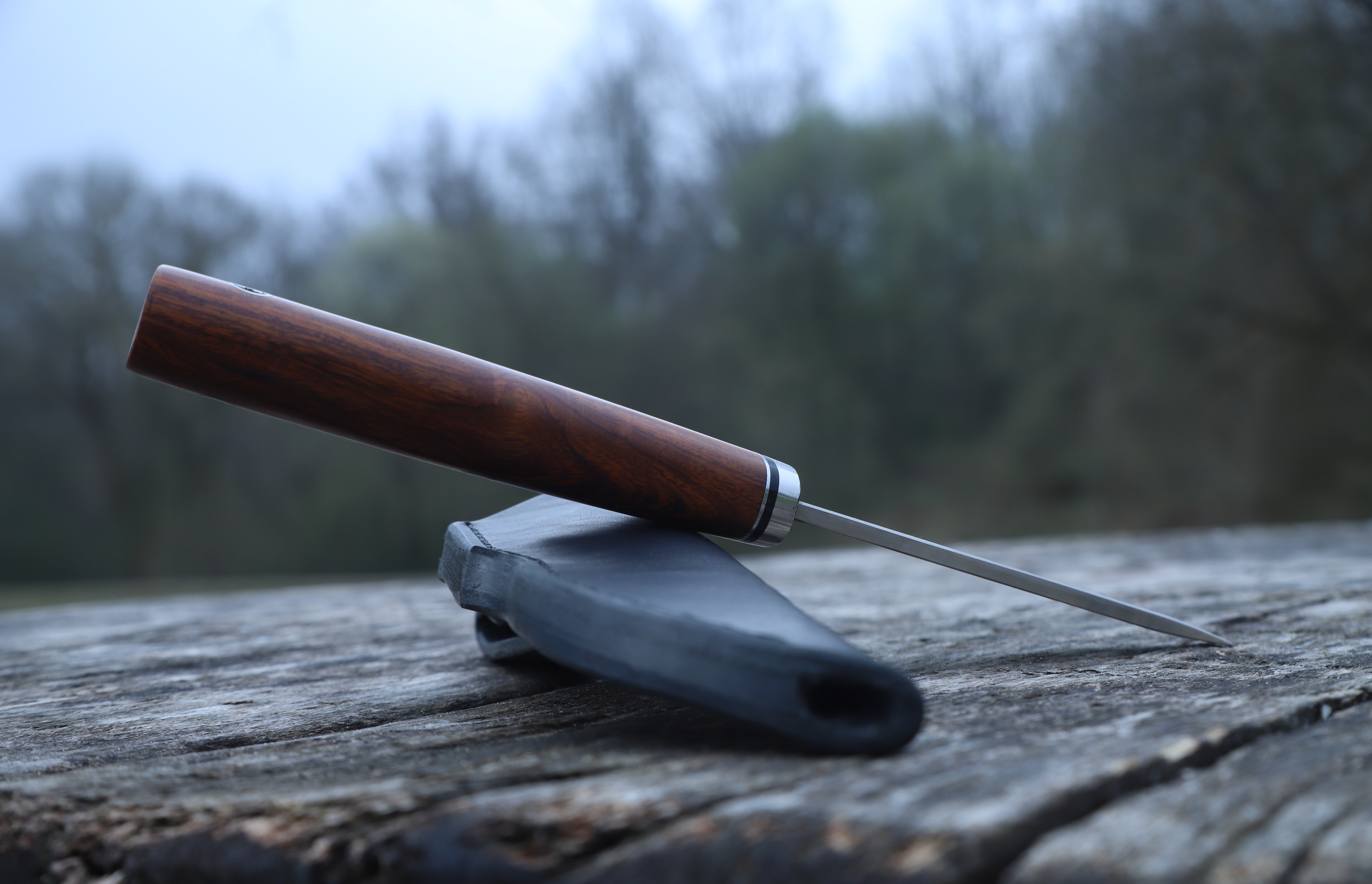

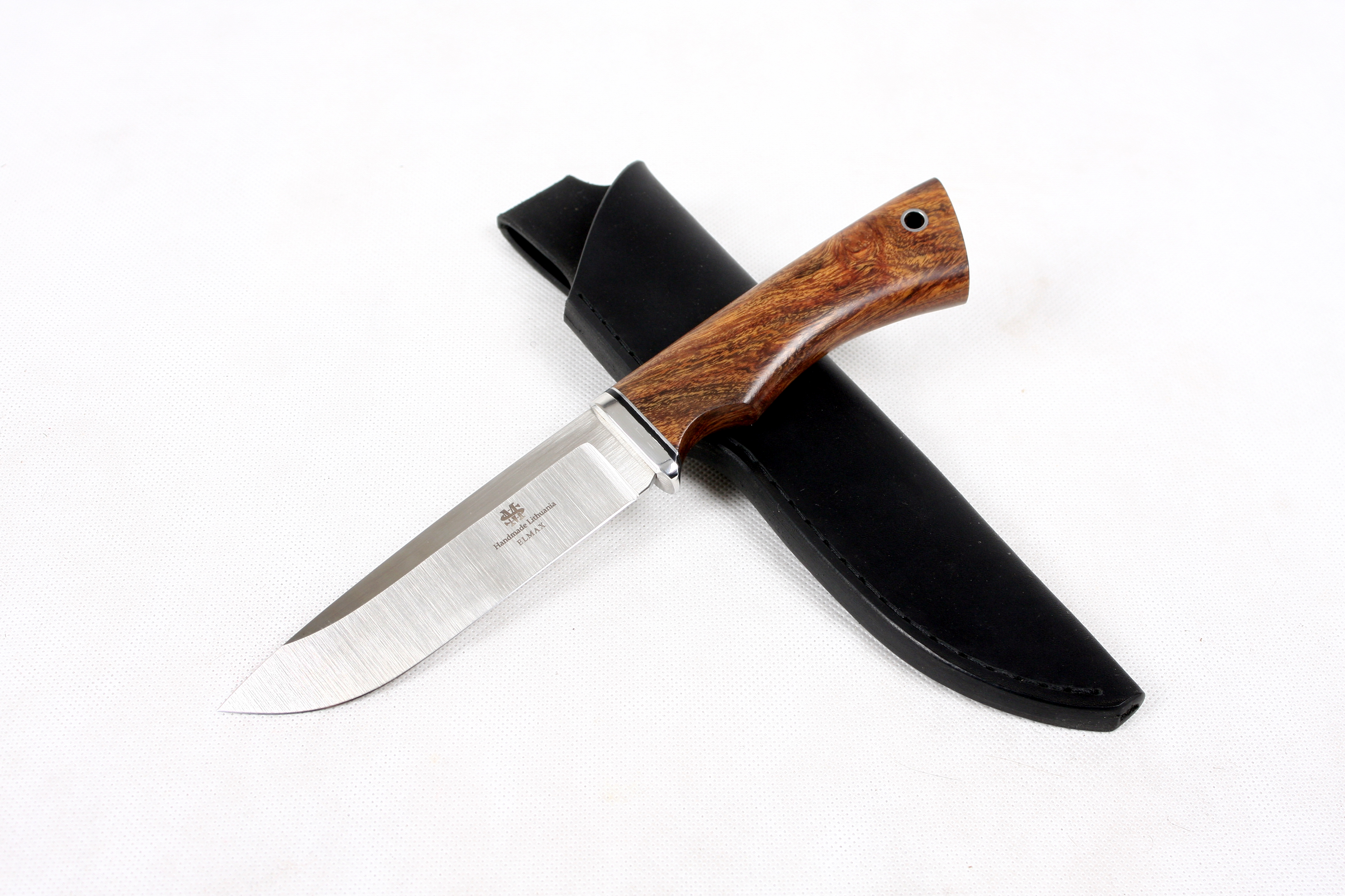

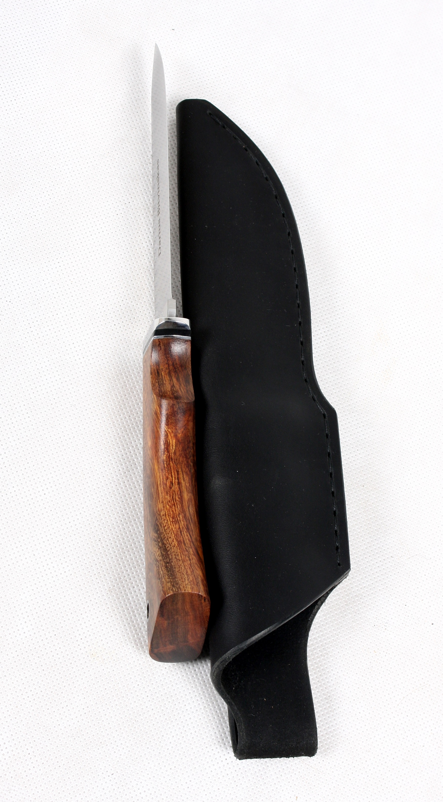

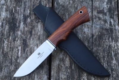

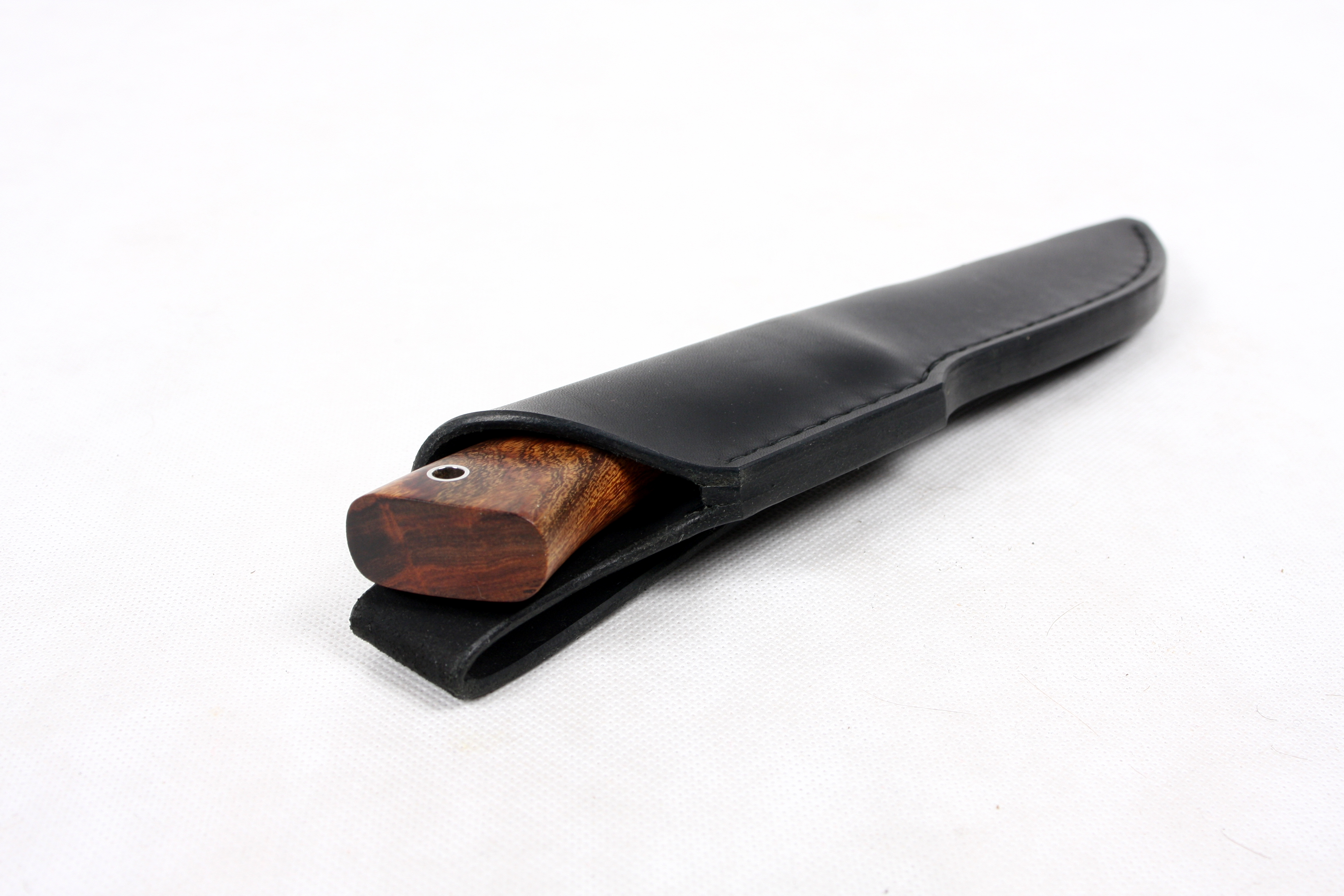

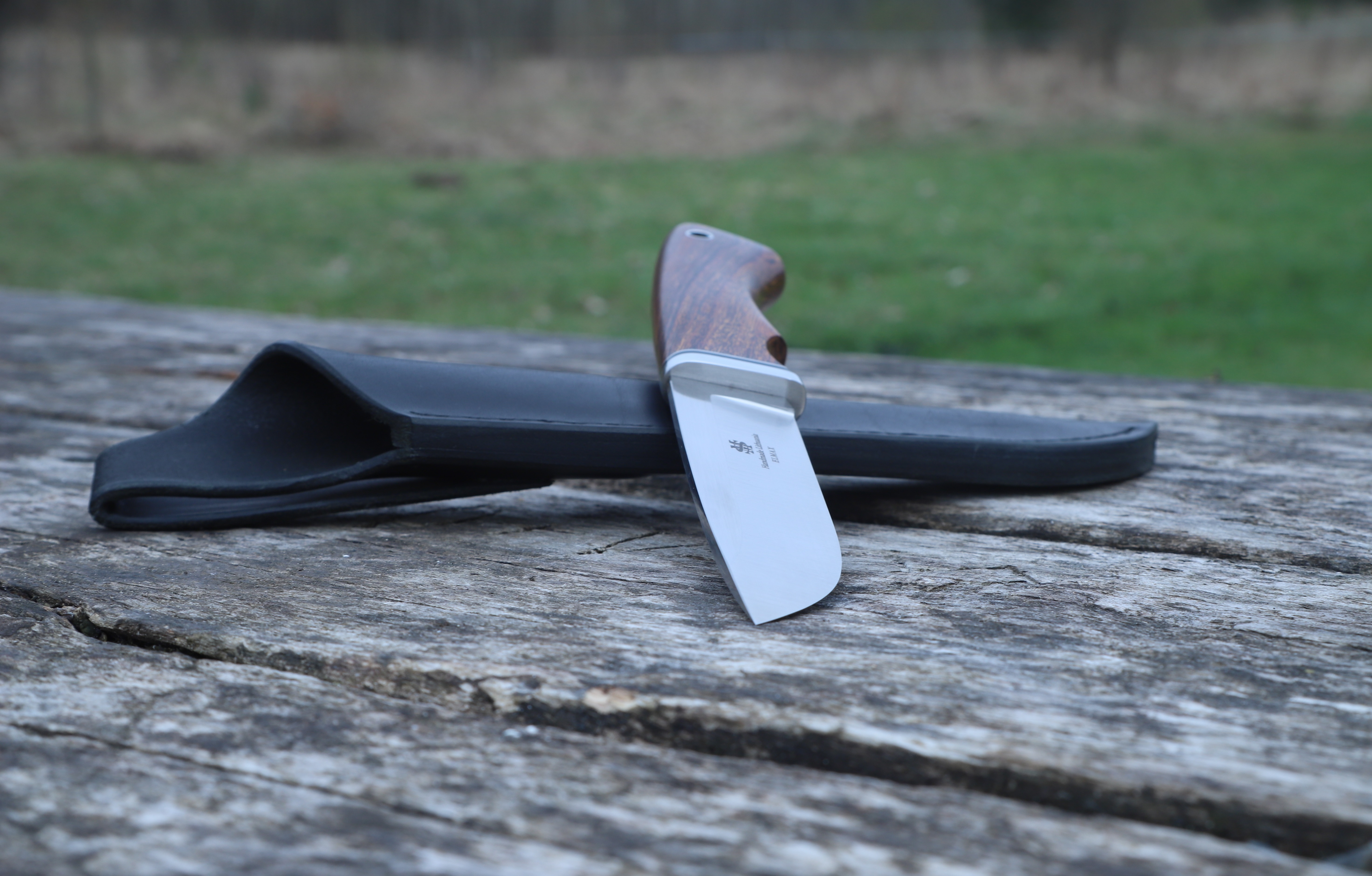

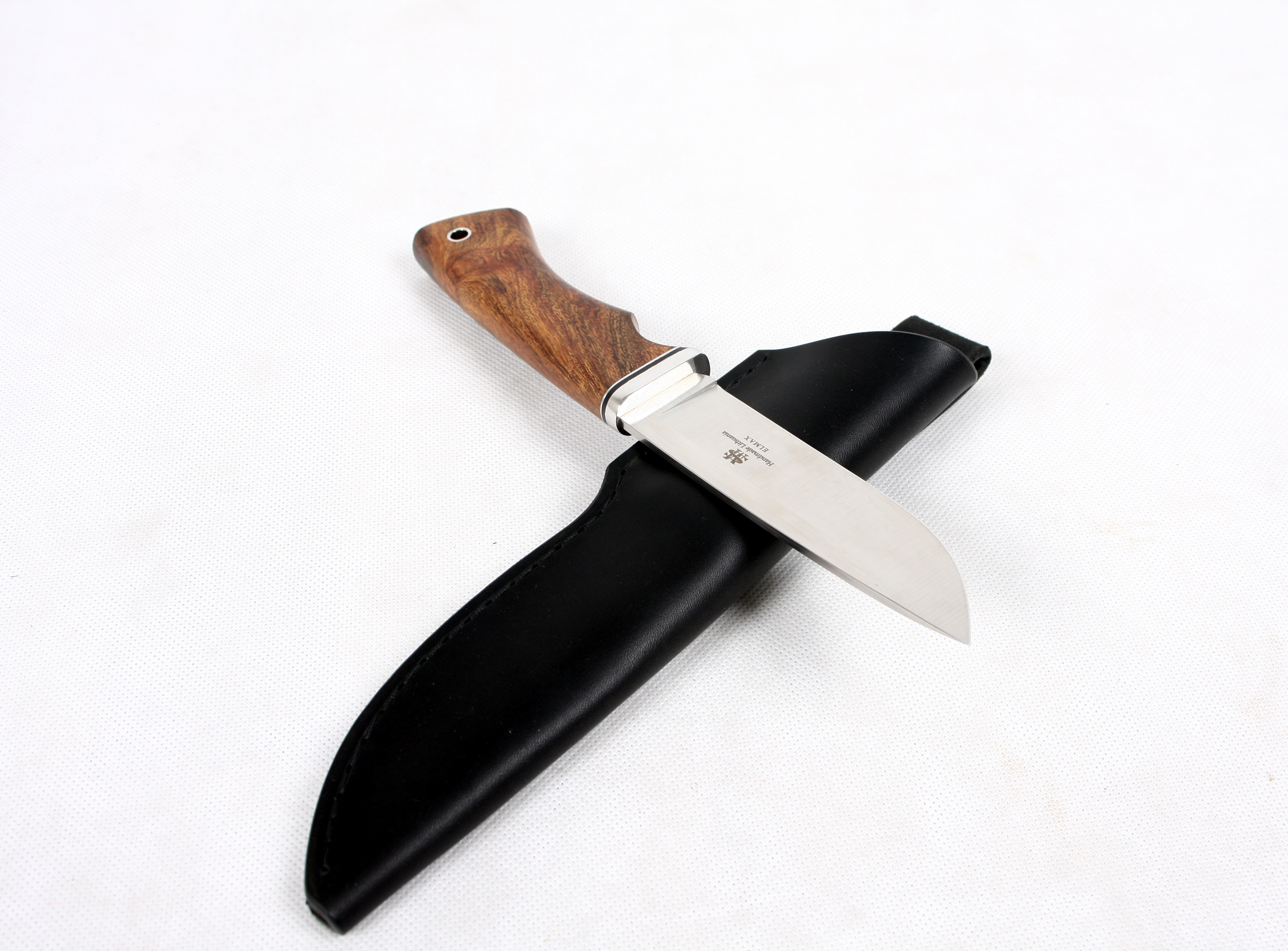

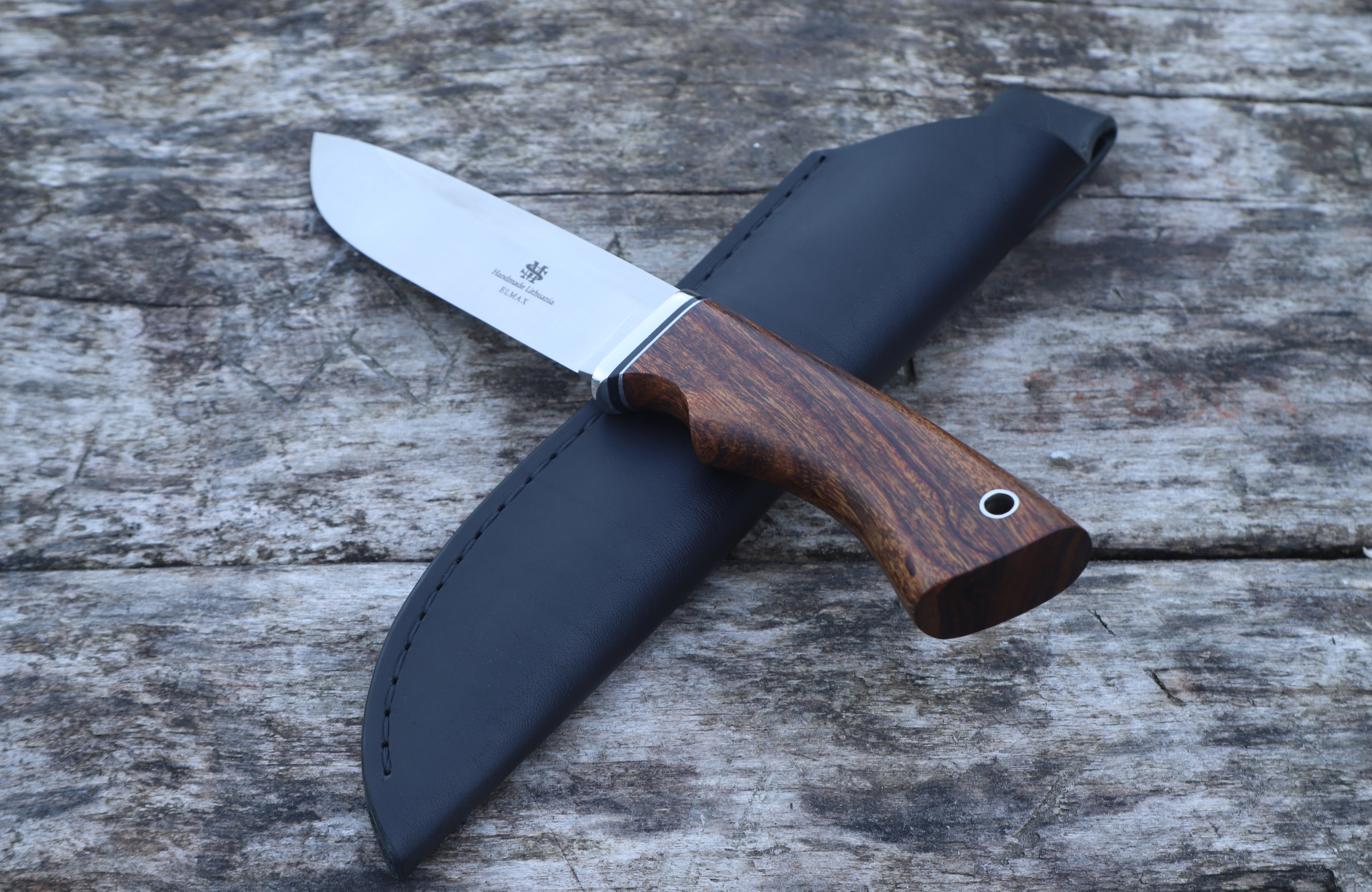

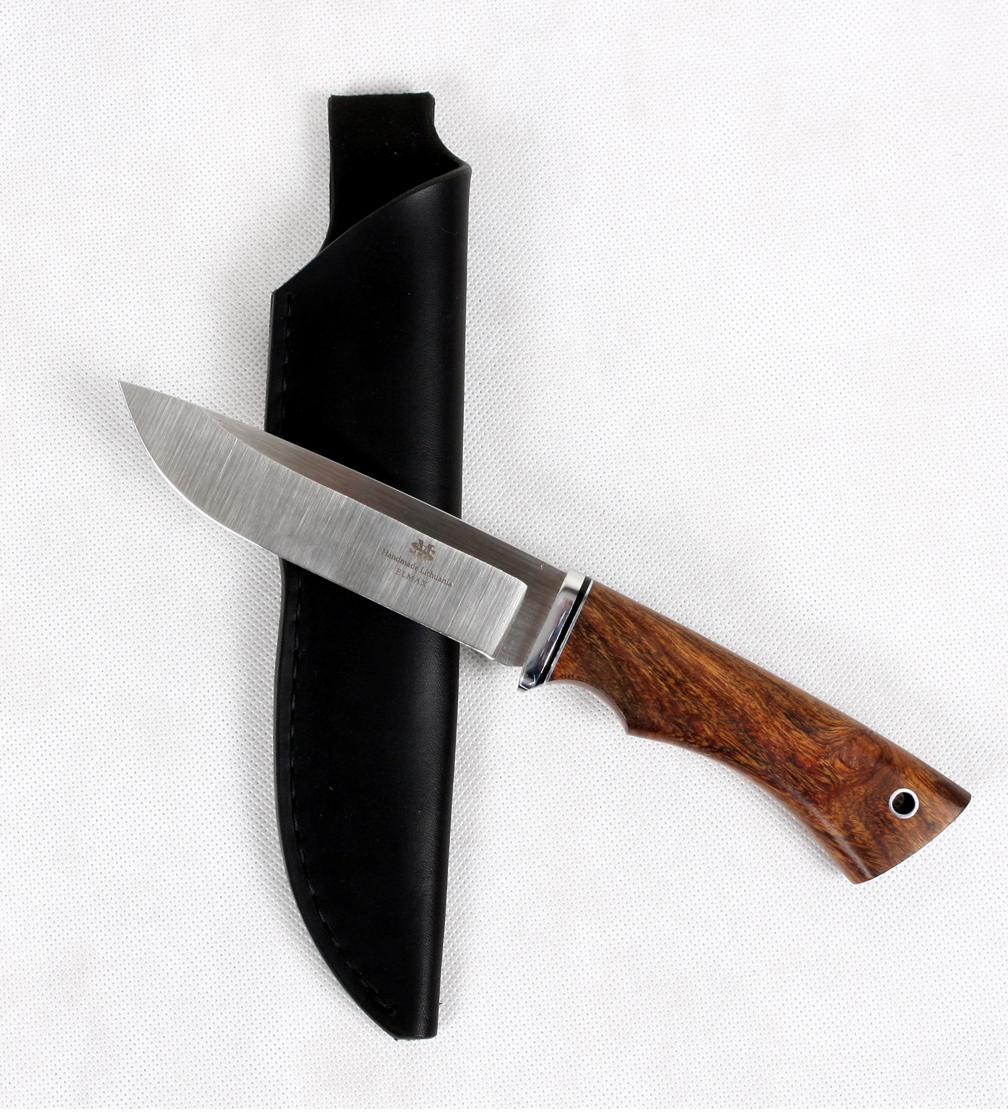

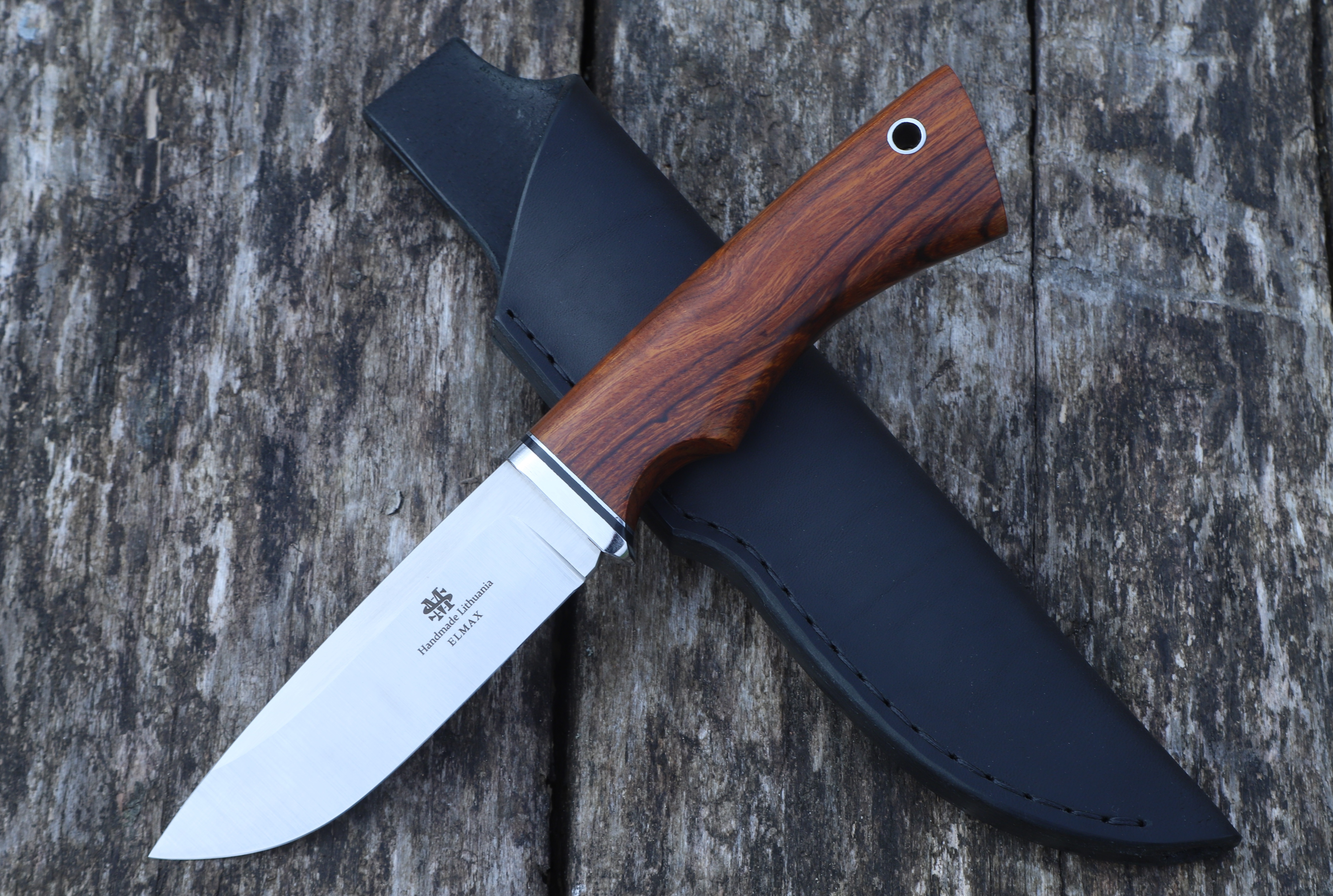

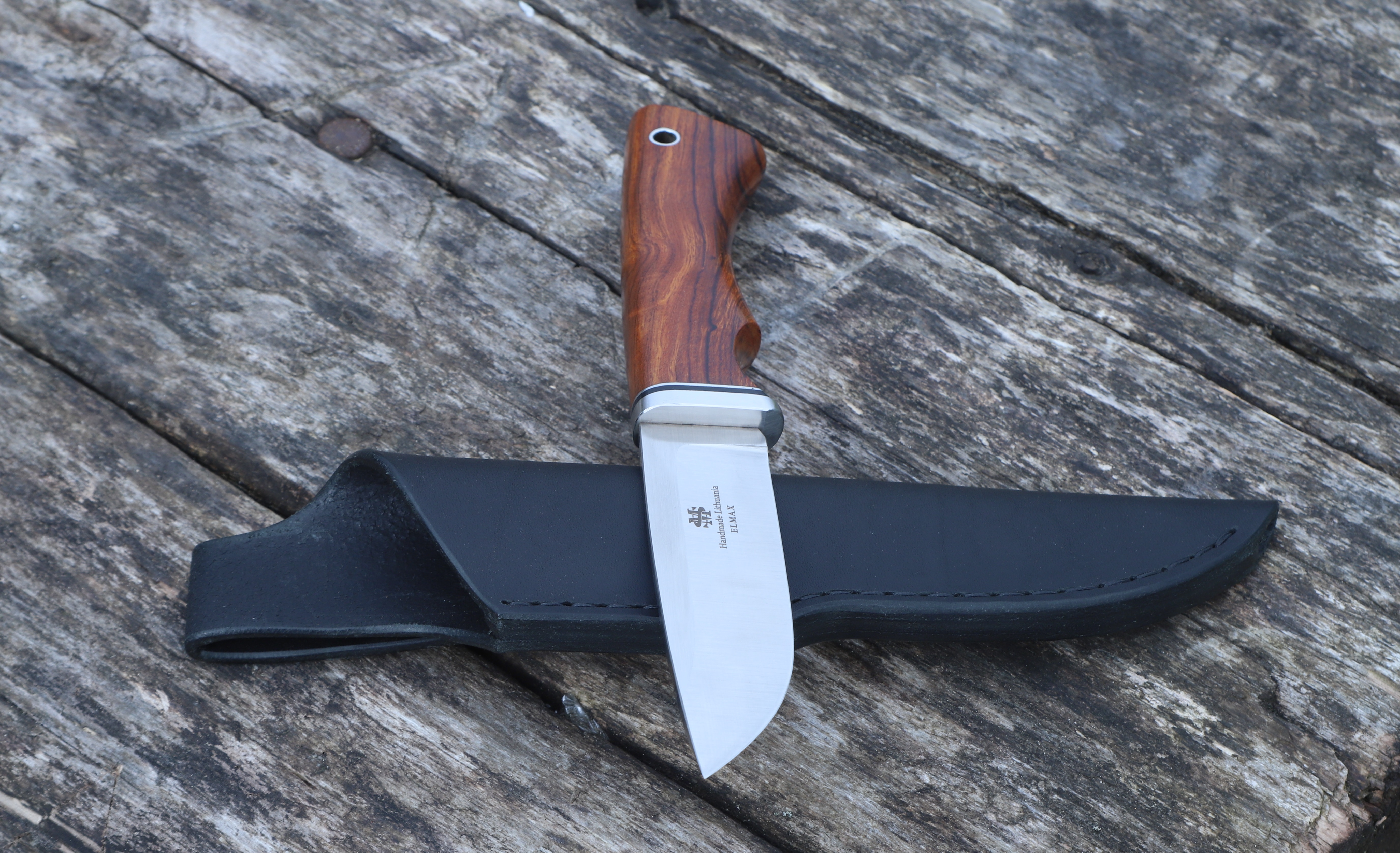

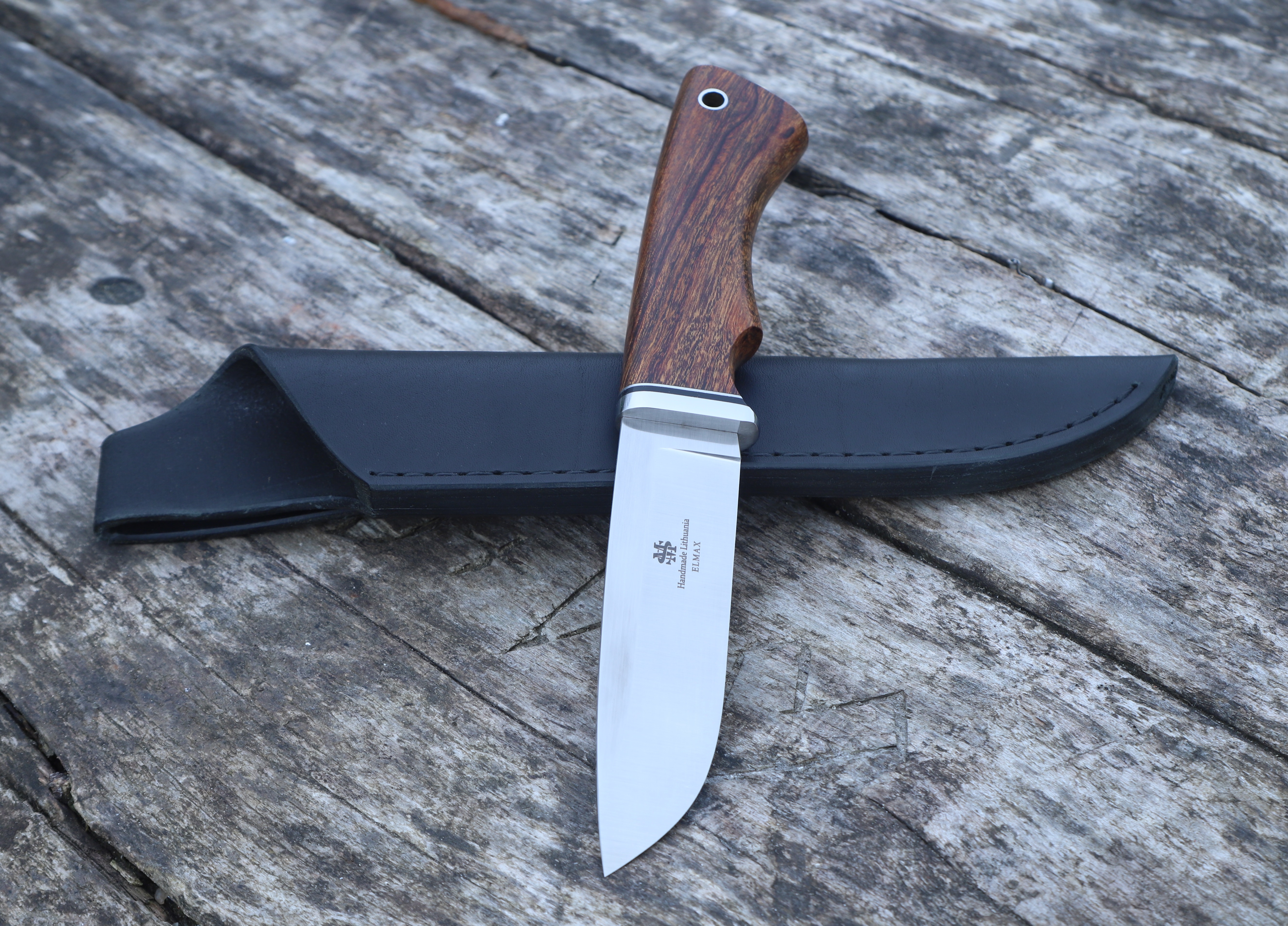

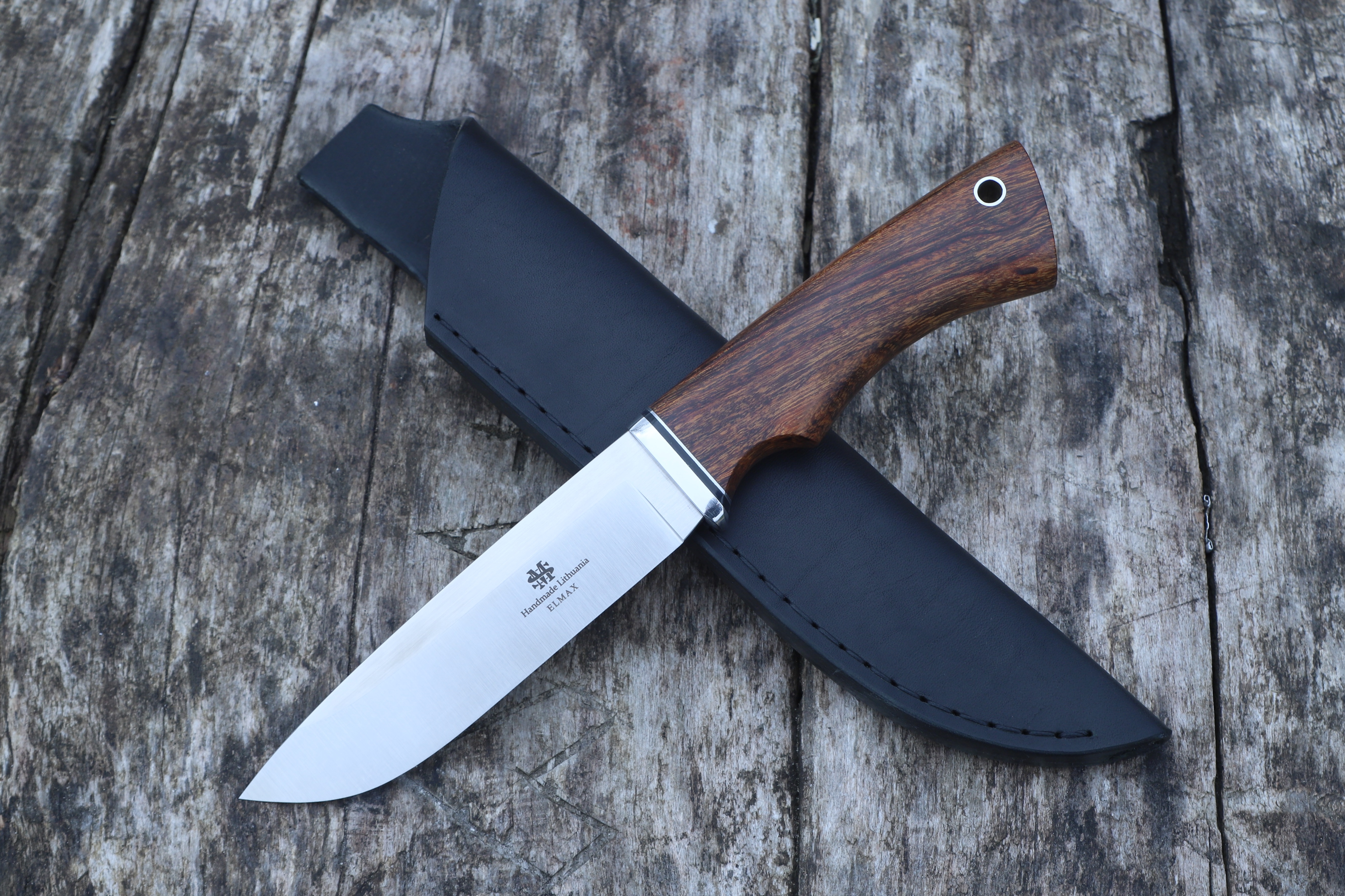

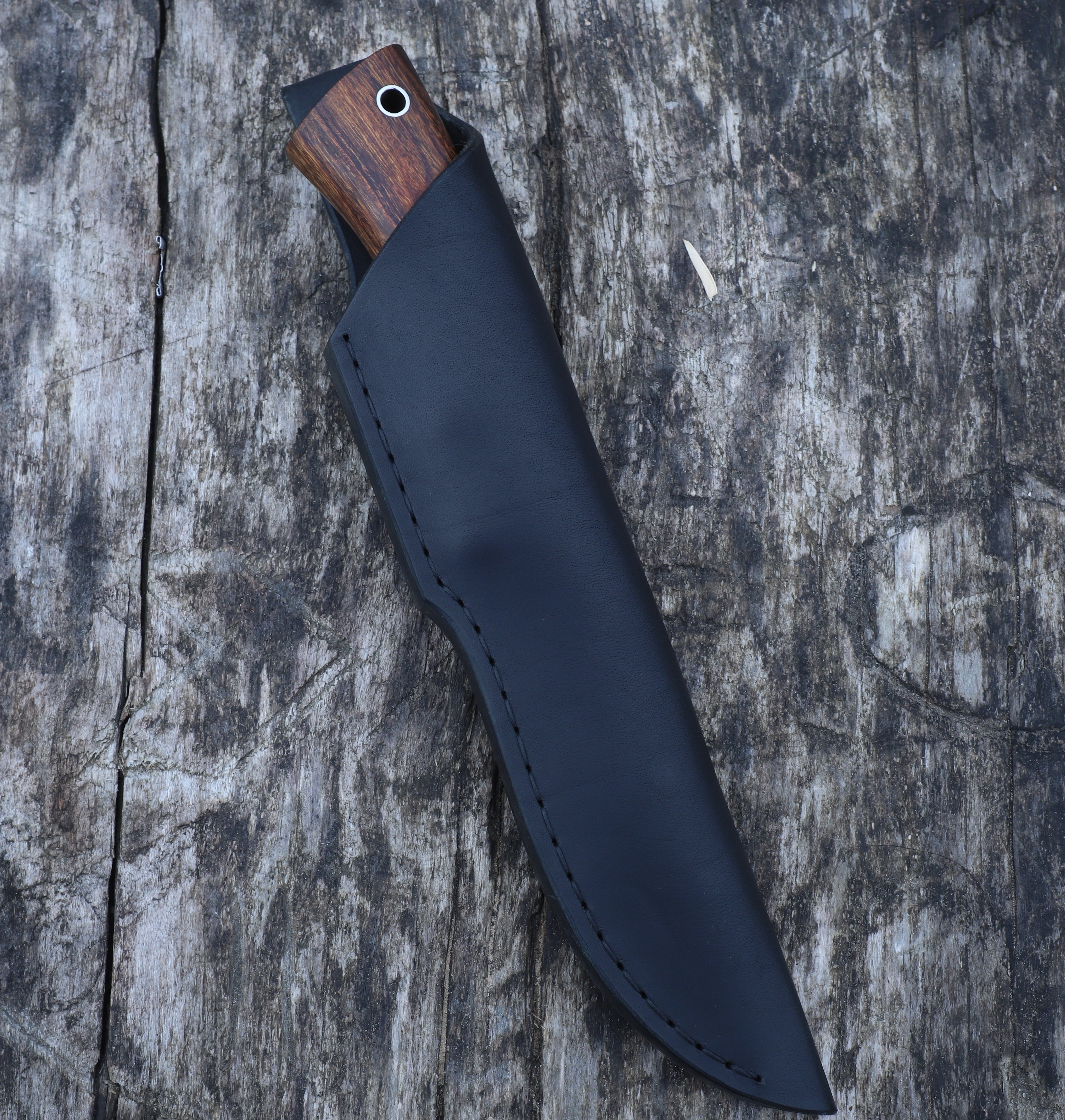

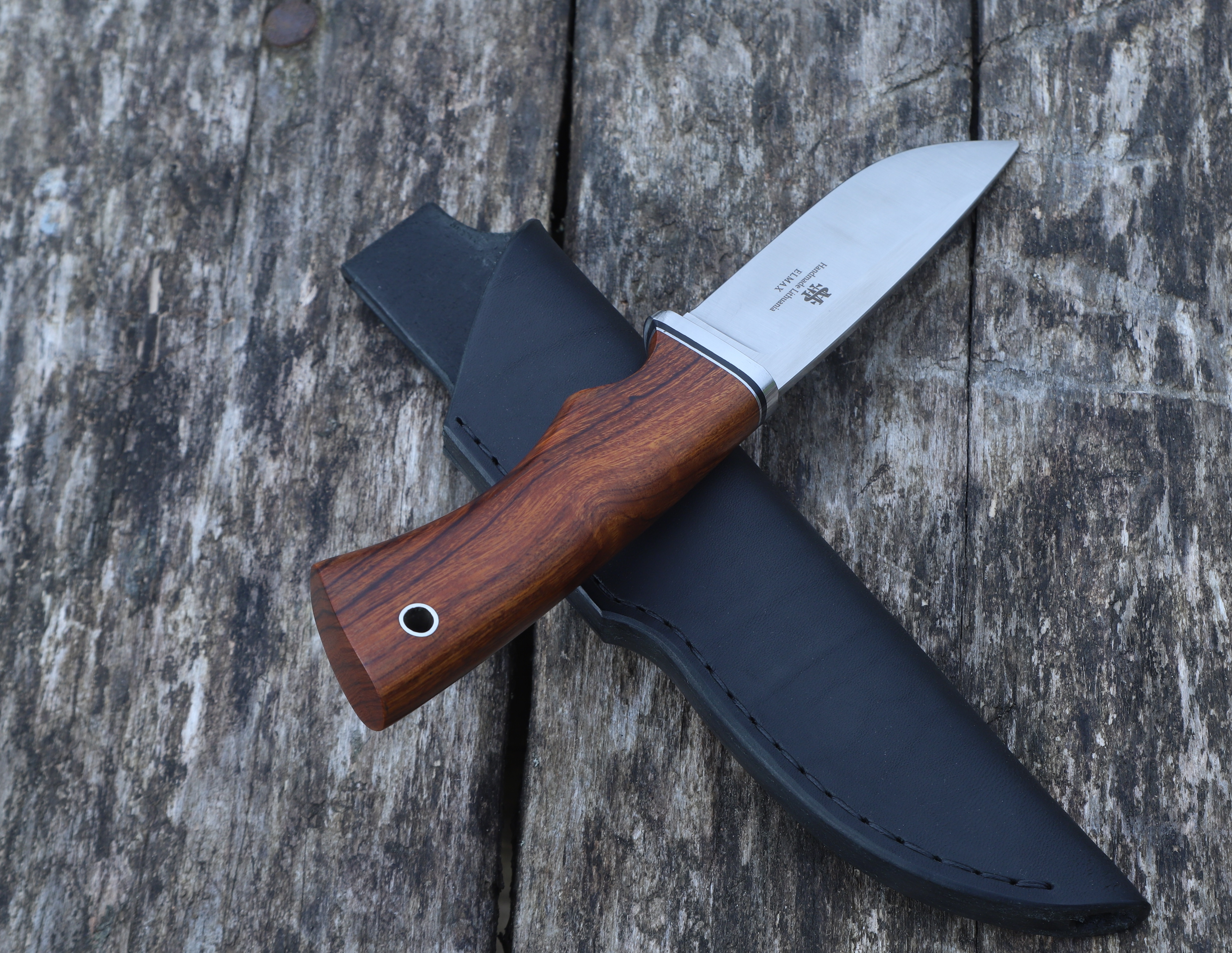

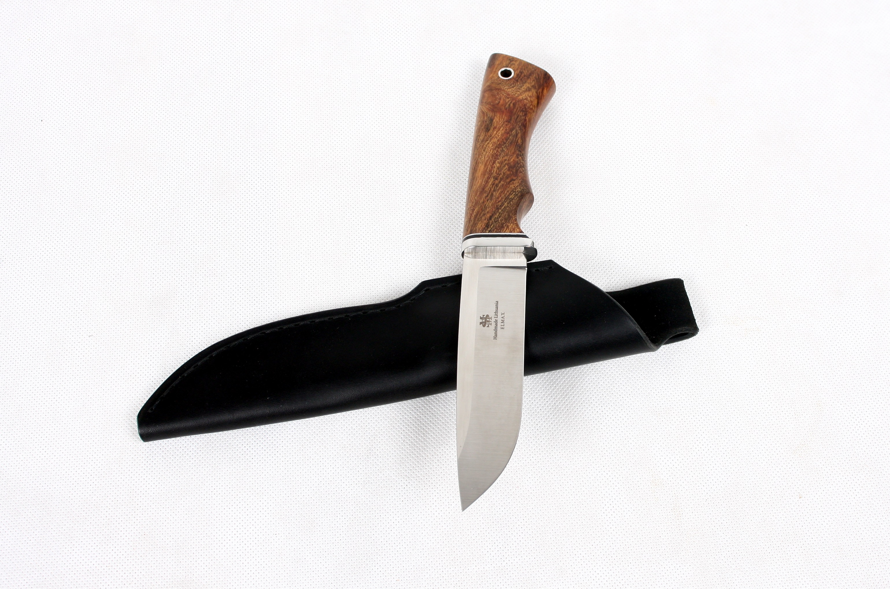

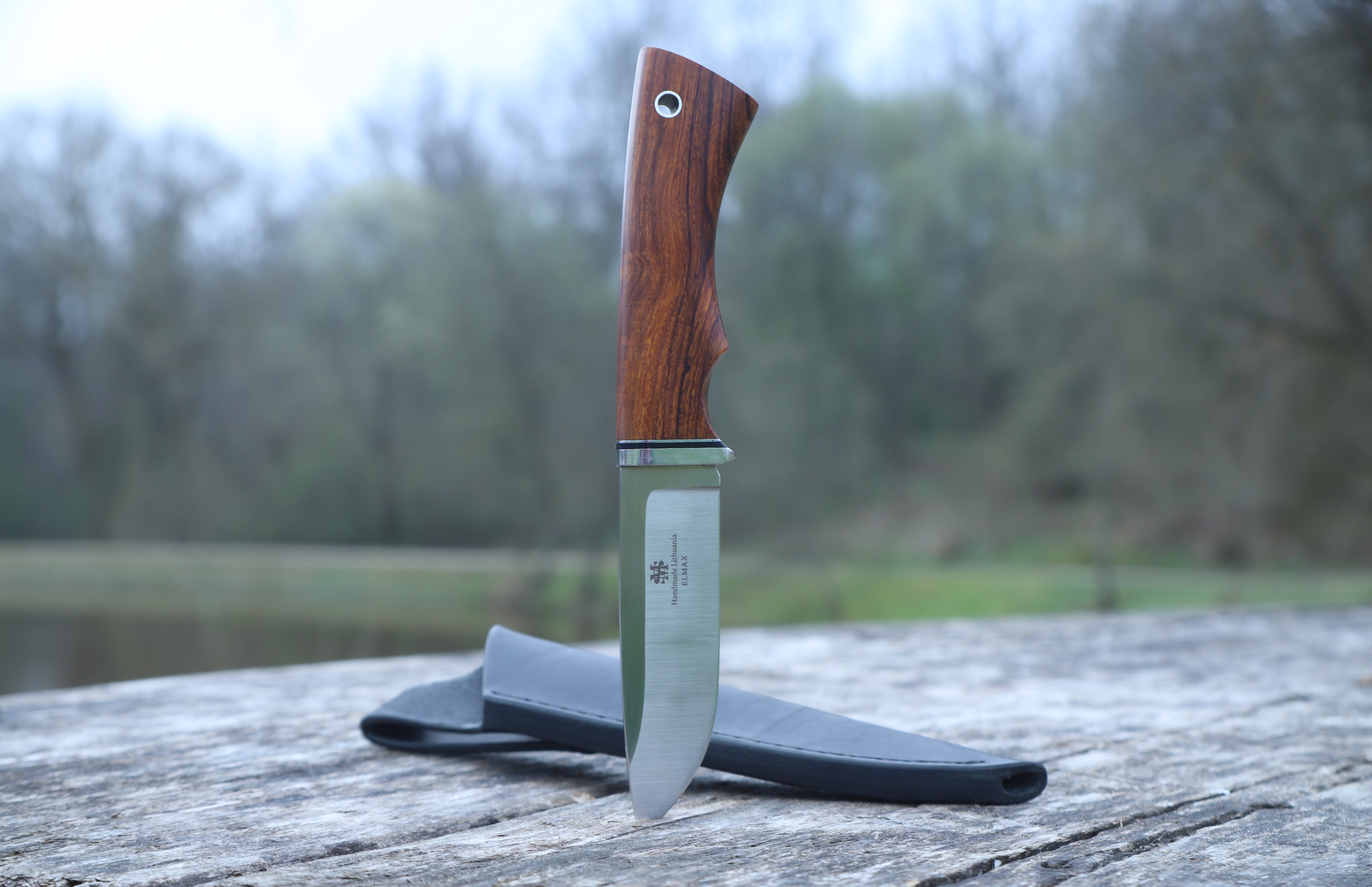

Nr.7 Geležtė 135x30x4,bendras peilio ilgis 260mm. Plienas ELMAX 61 HRC (GIKO). Ironwood,AISI 304,Kydex ir juoda itališka oda.

Tvarkingai padarytas. +1

O kas ten per geleztes "isema" prie gardos? Idomiai nusiaureja. Ten su mintim padaryta?

Ne,jokios minties,ar funkcijos ta vieta neturi. Tiesiog garda,beveik toje vietoje,keičia kampą. Tiek geležtė,tiek gardos kampo kitimo vieta,suvesta i vieną vietą :)

Peiliai gražūs, tvarkingi, teisingi! Tokiems sveikiems drūtuoliams tikrai paklausa yra ir bus :liuks2:
Bet tas užrašas ir jo lokacija tikrai "kažkur matytas" ir visai neoriginaliai atrodo :(

Patikėk, šita vieta turi savo funkciją :D Kuom tas geležtės susiaurėjimas gerai, pamatysi po kokio 20-to peilio galandimo. Tiesiog geležtė po truputį išsivalgys, o tada bus galima kiek numažinti tą kulną, ir ji vėl atrodys tiesi :)

Tvarkingai padaryti :liuks: iš dalies pritariu GiedriusT dėl logotipo.Kas liečia patį logotipą man patinka "inicialai" gerai atrodo.

Ačiū. Dėl užrašo. Kopijuoti,aš nieko tikrai nesistengiau,tiesiog padariau,taip,kaip man atrode gražiau. Ten kur graviruoju,ant dvieju plokštumų nedaro,tai pakelti i viršų jau neišeina,o arčiau gardos,man kažkaip nelabai žiūrisi,tai vieta pasirinkau būtent šitą.
