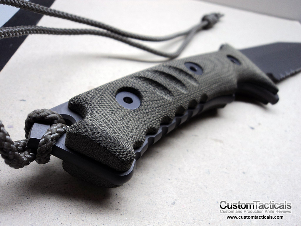

Kitam modeliui pasirinksiu kitą kriaunų apdirbimo metodą, kad labiau jas sušiausti, rankoje guli gerai, tačiau su pirštine ir jei dar drėga tai slidokoka.
Sukibimą ženkliai pagerina grubus nusmėliavimas arba kaip alternatyva - bet koks kriaunų reljefas. Kad ir pats paprasčiausias. Pvz.:
Dėkui Vladai už patarimą, norėjau daryti tokį tekstūravimą bet užsakovas buvo prieš. O smėliavimui galimybių pakolkas neturiu :ll
Gal variantas bus daryti tokį tekstūravimą ir palikti apdirbtą stambiu grūdu. :/
Dar geras variantas išbandytas Leo su jo Nr48, pabandyk jei tik gausi jo patentą. :)

PauliusJ rašė:
Labai smalsu - kodėl prieš? Kokie užsakovo argumentai? :/
StandartinėParašytas: 2020-12-17- 18:49
PauliusJ rašė:
Nuojauta sako, kad čia bus panašiai kaip su klubinio kertpeilio smėliuota rankena — subjektyviai "negražu" kai neblizga... :E
StandartinėParašytas: 2020-12-17- 18:51
PauliusJ rašė:
Labai paprasti, "negražu ir blogai gulėtų rankoje, tiek plikoje tiek su pirštine", minėjo, kad jo kolega turėjo kito Lietuvio pagamintą panašios paskirties peilį kuris būtent ir turėjo tokį "rock pattern" raštą, tai kiek jis jį laikė tiek jam nepatiko.
Mano pozicija patarti, o ne bandyti perkalbėti 8(

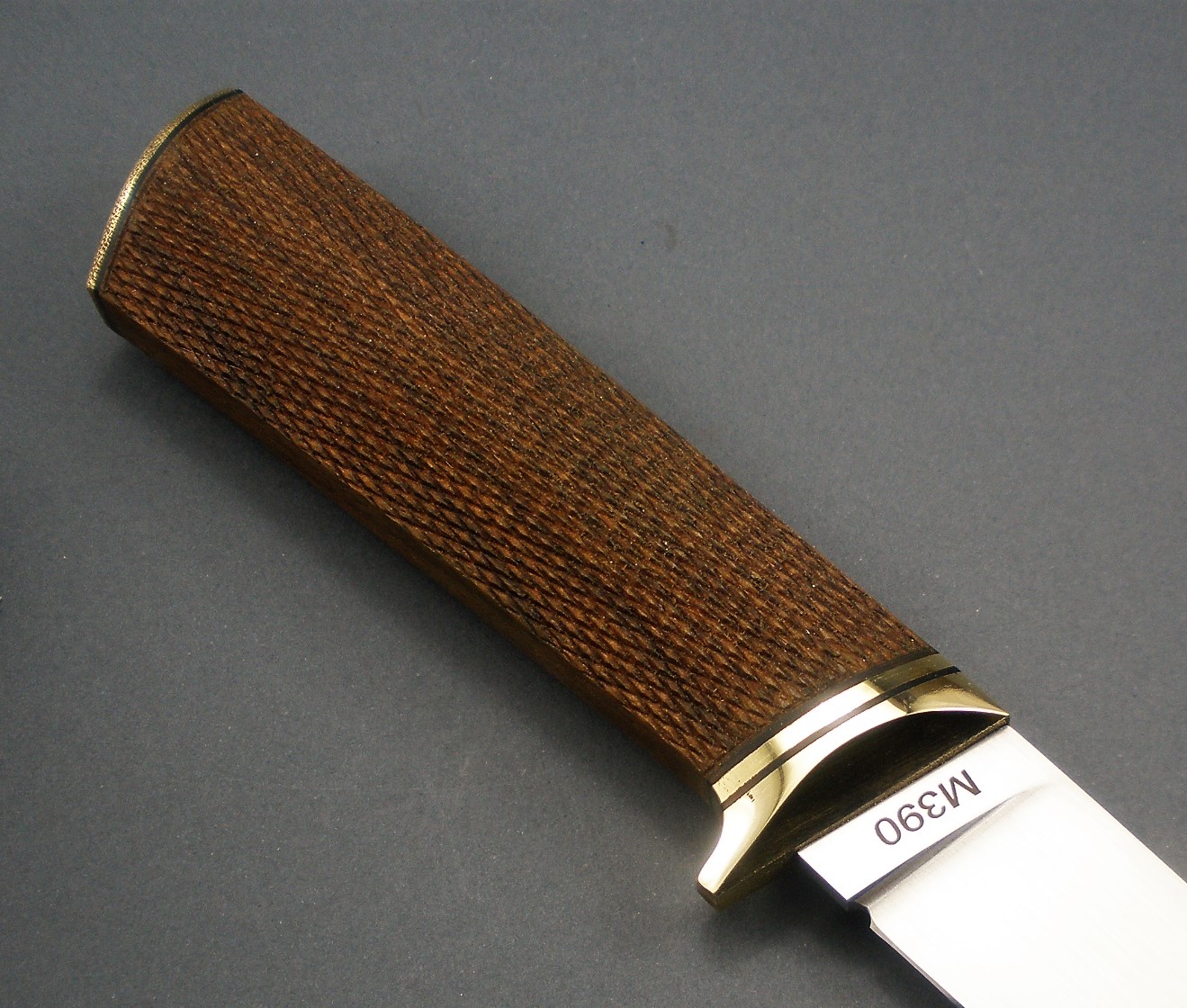

Kriaunų paviršiaus reljefas gali būti padarytas labai įvairiai, tiek vizualiniu, tiek ir ergonominiu požiūriu, tad užsakovo pasakymas "negražu" ir "nepatogu" reiškia tik tai, kad jis liko nesupažindintas su visais galimais variantais. ;)
Pvz. paprasto ir praktiško reljefo, netrukdančio laikymui bet ženkliai gerinančio sukibimą su ranka, daromo ant amerikiečių kariškiams skirtų peilių:
Pats paviršius labai įdomiai atrodo, neskaitant didesnių įdubų darytų greičiausiai grinderiu, pats paviršius toks būtų po smėliavimo? Nes atrodo tikrai šiukštus, grubus ir turintis gerą sukibimą.
Labai dėkui, kad daliniesi pvz, padedi man augti :buk:
StandartinėParašytas: 2020-12-17- 22:29
PauliusJ rašė:
Taip, ši rankena smėliuota, bet ne apie tai kalba. Paviršiaus pabaigimas gali būti bet koks, kad ir poliruotas. Esmė - įdubos (reljefas). Kas kokius įrankius turi - tuo jas ir daro. Aš darau su cilindrine freza arba šlifavimo cilindru ant lanksčios jungties.

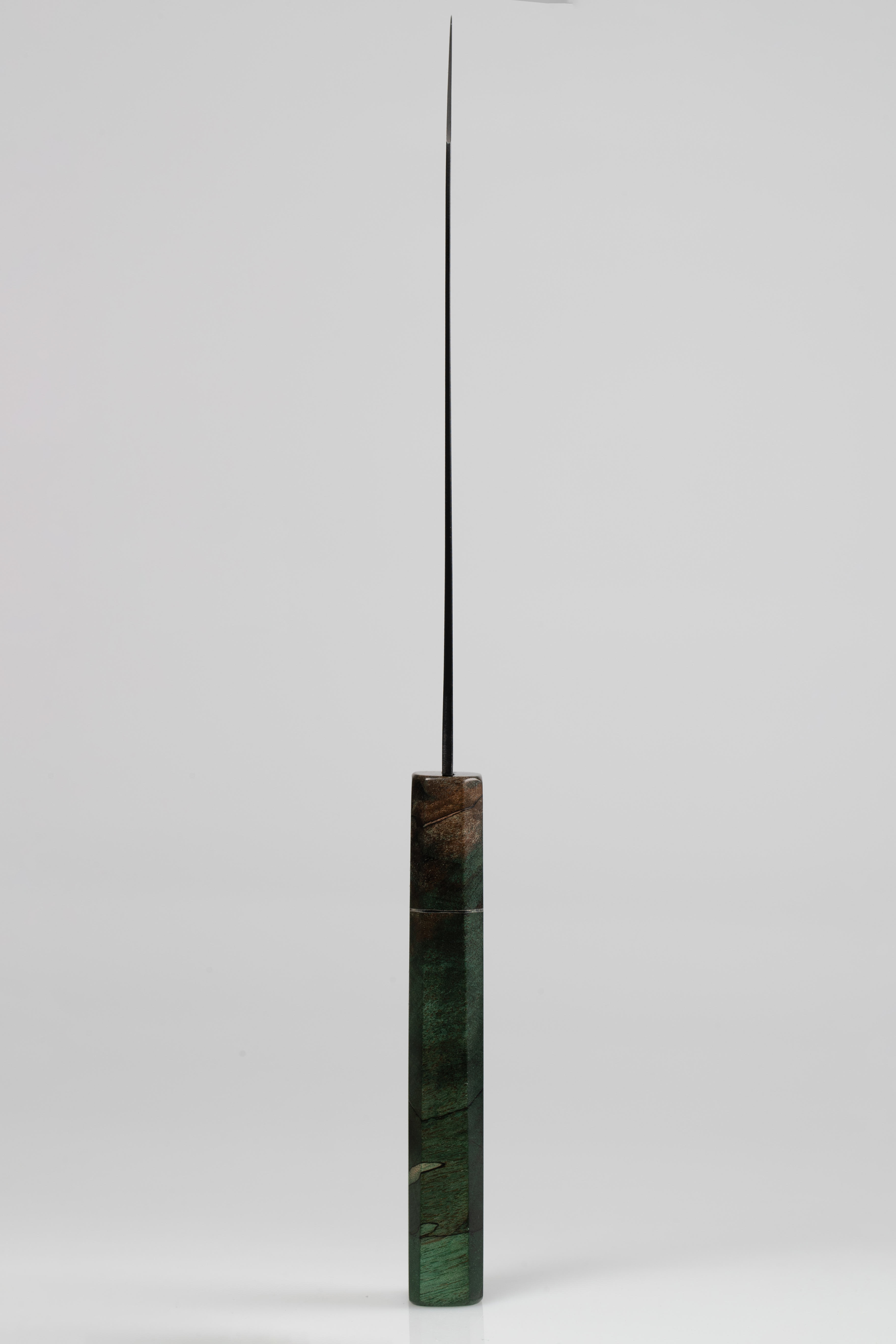

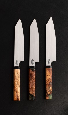

StandartinėParašytas: 2021-03-22- 19:34

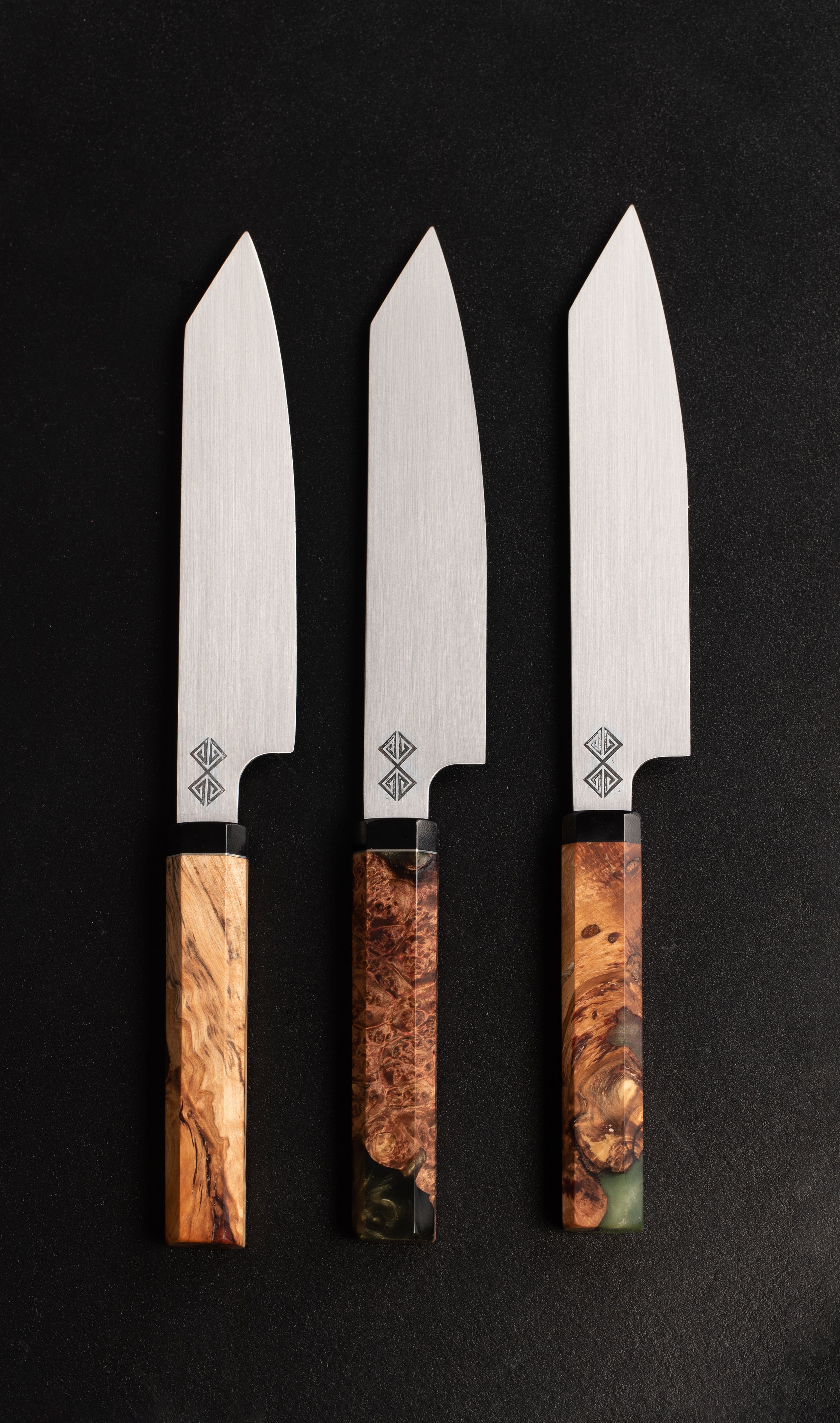

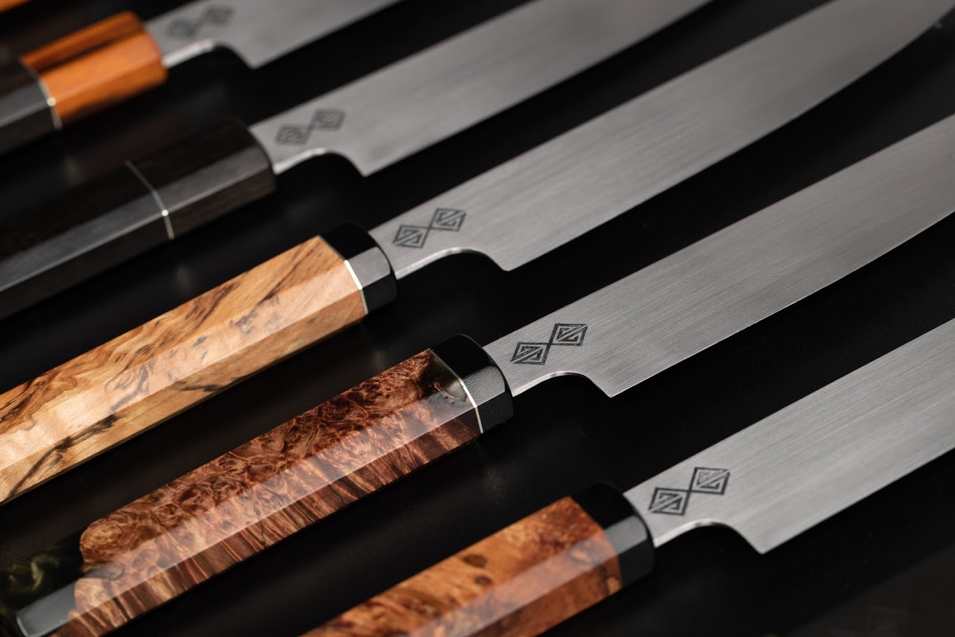

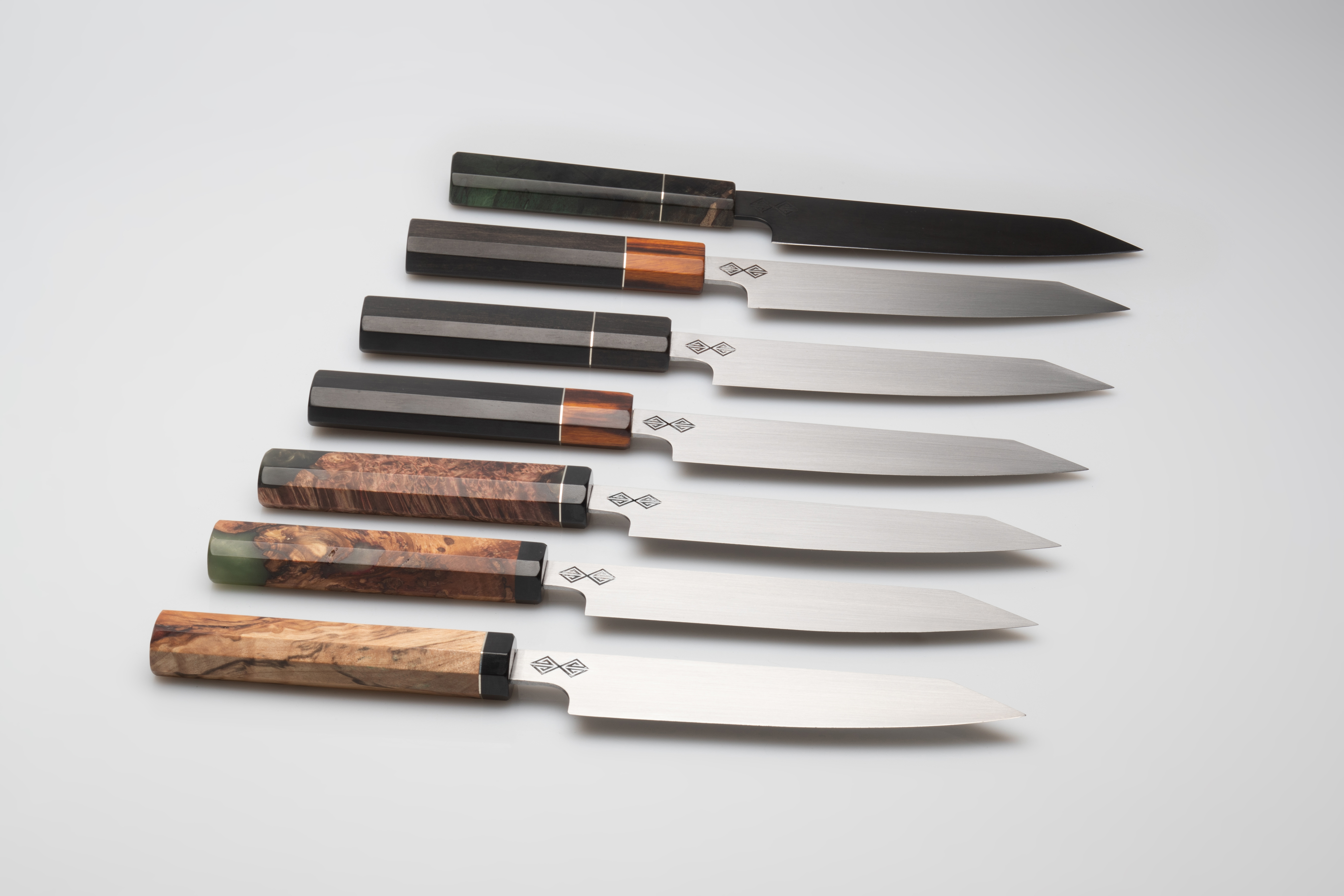

Jei manėt, kad užmigau žiemos miego tai labai klydot :E
Metų pradžioje visdar baiginėjau paskutinius SERE-1 peiliukus, bei toliau dirbau prie mažų virtuvinukų.
Tai šiandien pribaigiau paskutinius savo mažus K-Tip virtuvinukus.
Tokių lygiai jau greitai nebedarysiu, norisi šiek tiek kitur nuplaukti kūrybinės upės srove :E
Parametrai:
Geležtės ilgis: 145mm
Apdirbimas: 600P išilginis satinas.
Bendras Ilgis: 255mm
Plienas: 80Crv2
Storis storiausioje vietoje: 2.3mm
Rankenos darytos iš stabilizuotos medienos, hibridinių blokelių, ebonį ir ironwood, metalinės tarpinės visur yra nikelsilver, ploni tamsūs priekiniai intarpai yra iš paper mikartos. Vienas iš peilių yra padengtas tamsiu oksidu.
1.jpeg [ 3.47 MiB | Peržiūrėta 11577 kartus(ų) ]
4.jpeg [ 139.53 KiB | Peržiūrėta 11577 kartus(ų) ]
2.jpg [ 2.01 MiB | Peržiūrėta 11577 kartus(ų) ]

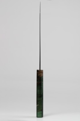

Čia geriau matosi kaip keičiasi peilio geležtės storis išilgai:
3.jpeg [ 4.73 MiB | Peržiūrėta 11577 kartus(ų) ]
Paskutinį kartą redagavo PauliusJ 2021-03-24- 15:51. Iš viso redaguota 5 kartus.

Kaina?
StandartinėParašytas: 2021-03-22- 20:22
pasal rašė:
Kaina?
Papildžiau originalų postą ;)
StandartinėParašytas: 2021-03-22- 20:55
Gerai padirbėjai. +1
StandartinėParašytas: 2021-03-22- 21:35
:hi: Gražu :liuks2:
StandartinėParašytas: 2021-03-22- 22:20
:liuks2: o kokio storio pentis prie smaigalio? Ir koks suvedimas?
StandartinėParašytas: 2021-03-22- 22:40
Taip, tai pentis ties smaigaliu yra 0.35-0.4mm. Suvedimas per visus ašmenis yra labai lengvai kintantis (specialiai) pirmi 3-4cm suvedimas už ašmens yra 0.3, visas centras apie ~0.18-0.21, tada ties smaigaliu vėl išstambėja iki ~0.3. Pradžia ir galas kiek pastiprinti, bet bendrai gan ploni peiliukai.
StandartinėParašytas: 2021-03-22- 22:44
PauliusJ rašė:
Už tai ir klausiu
