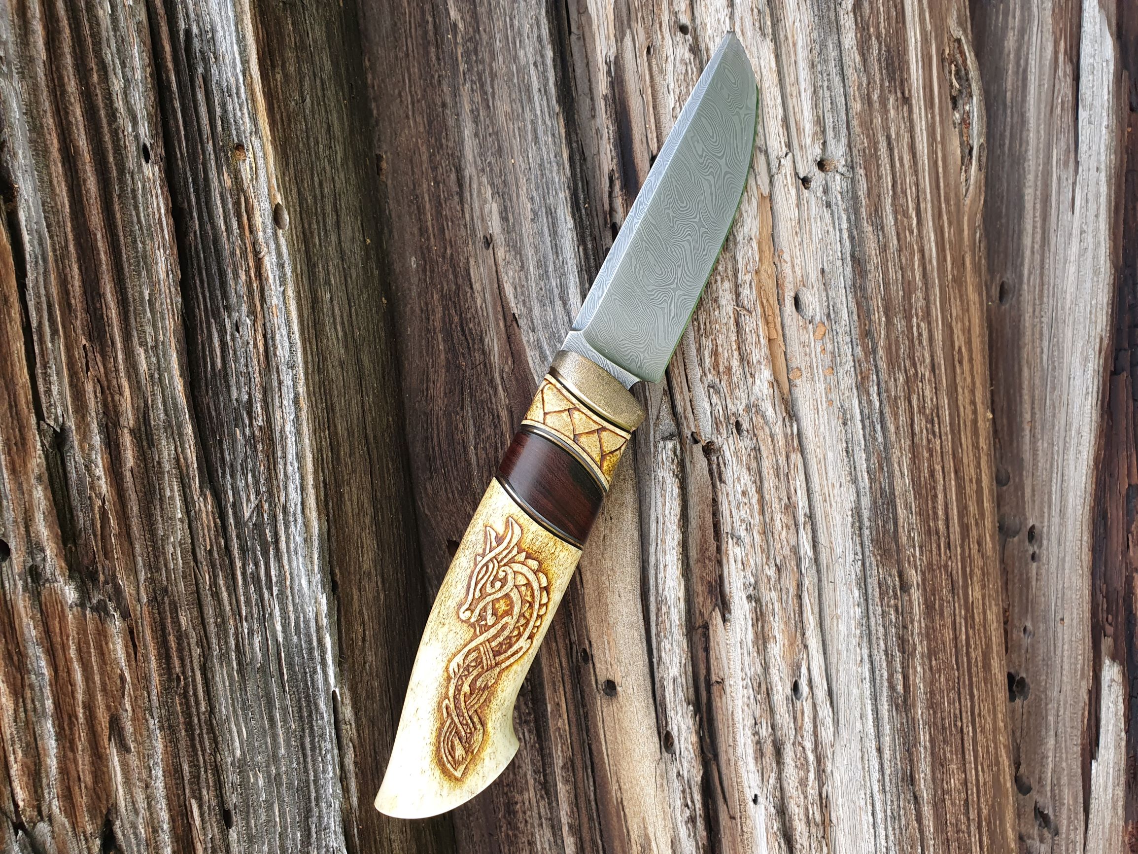

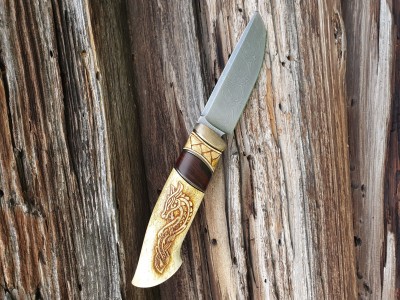

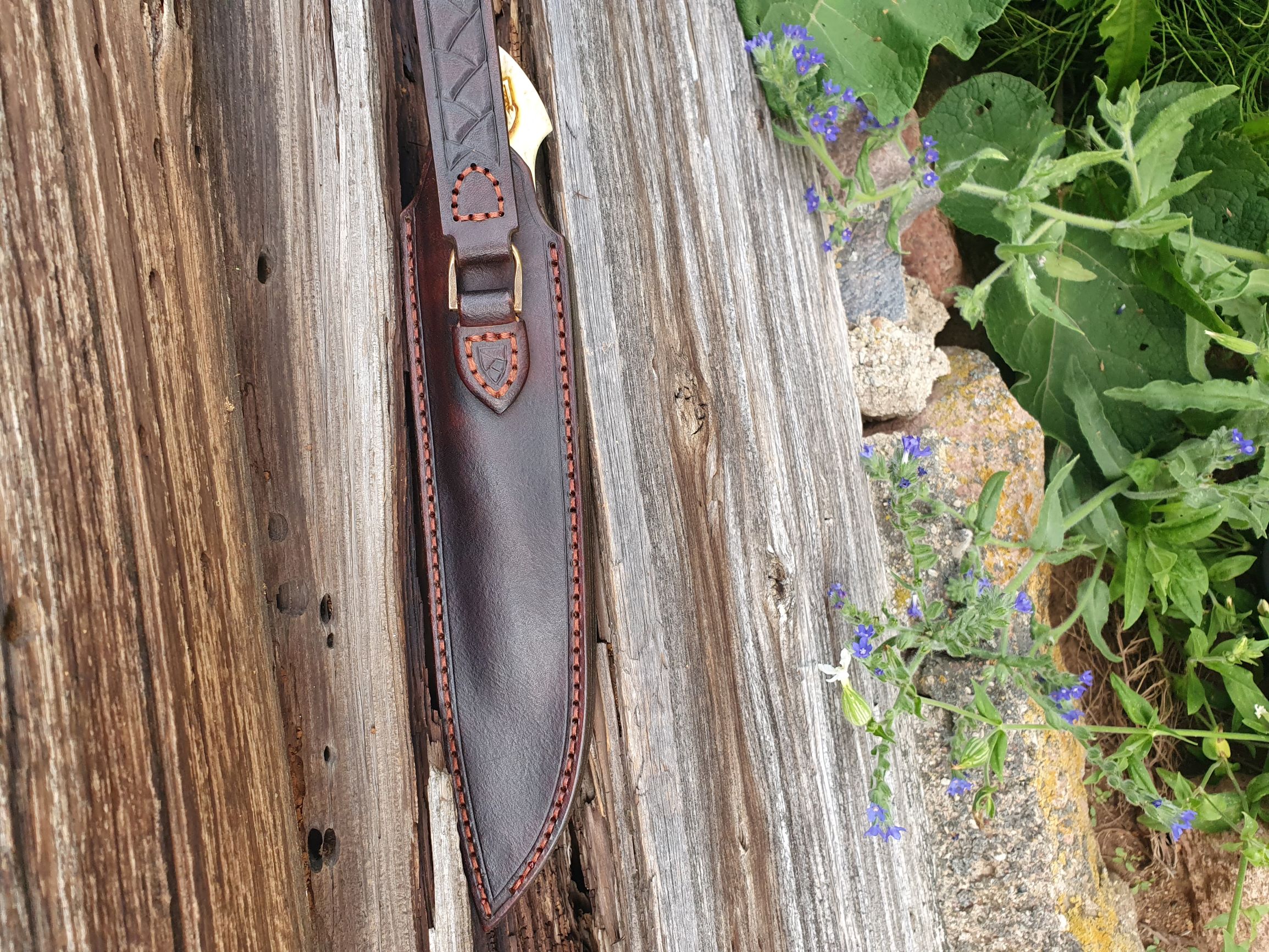

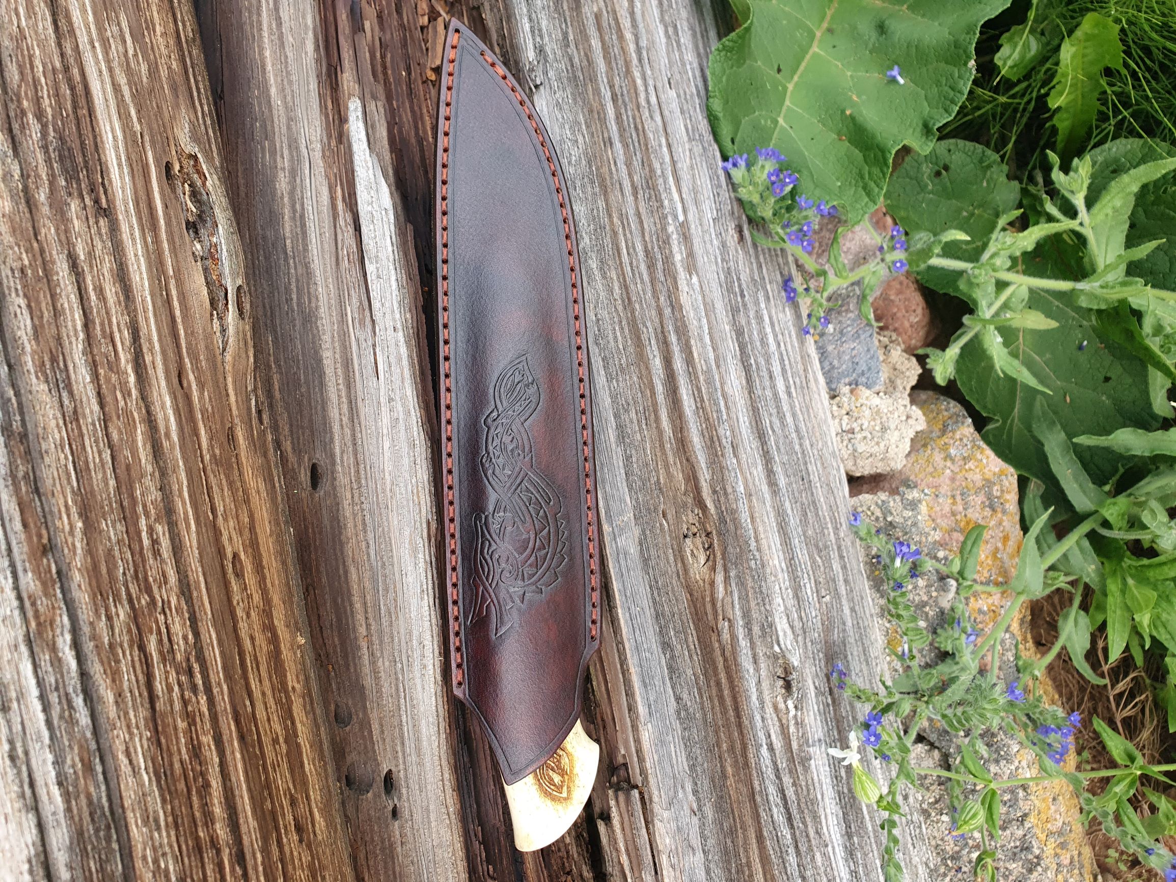

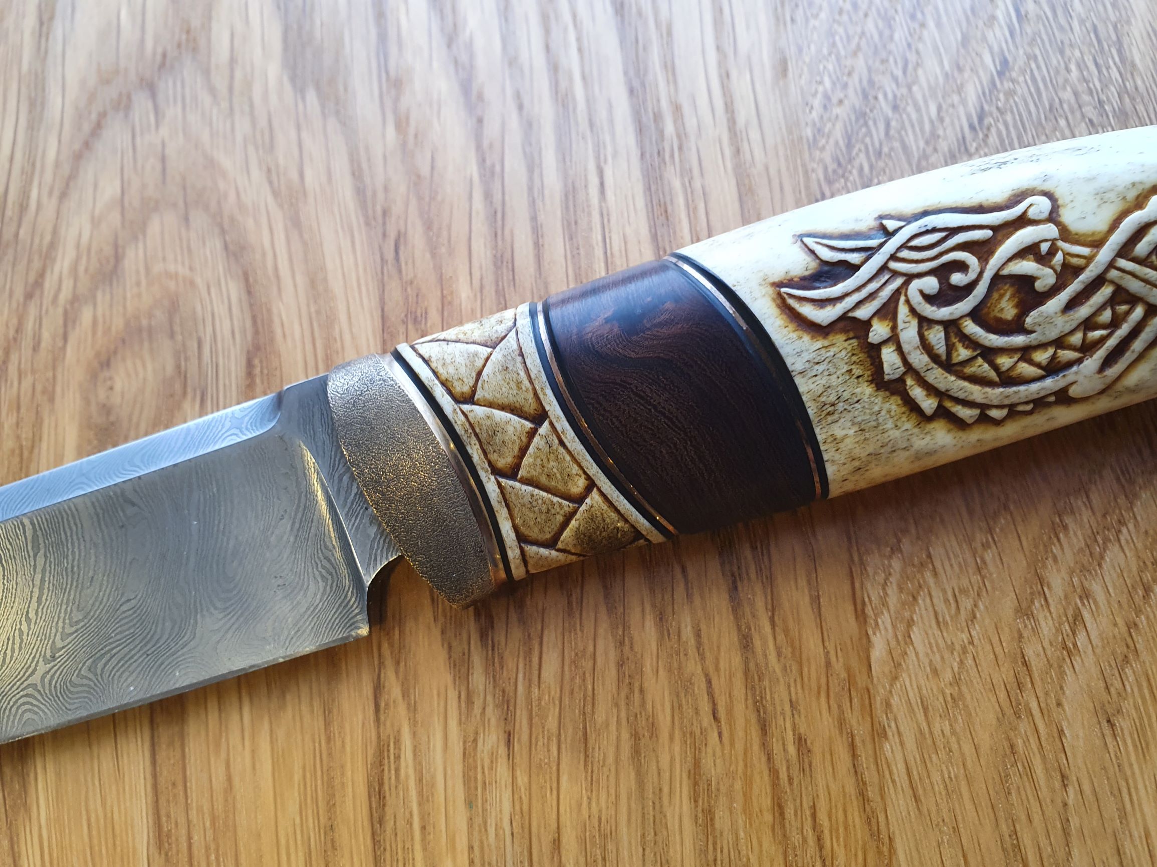

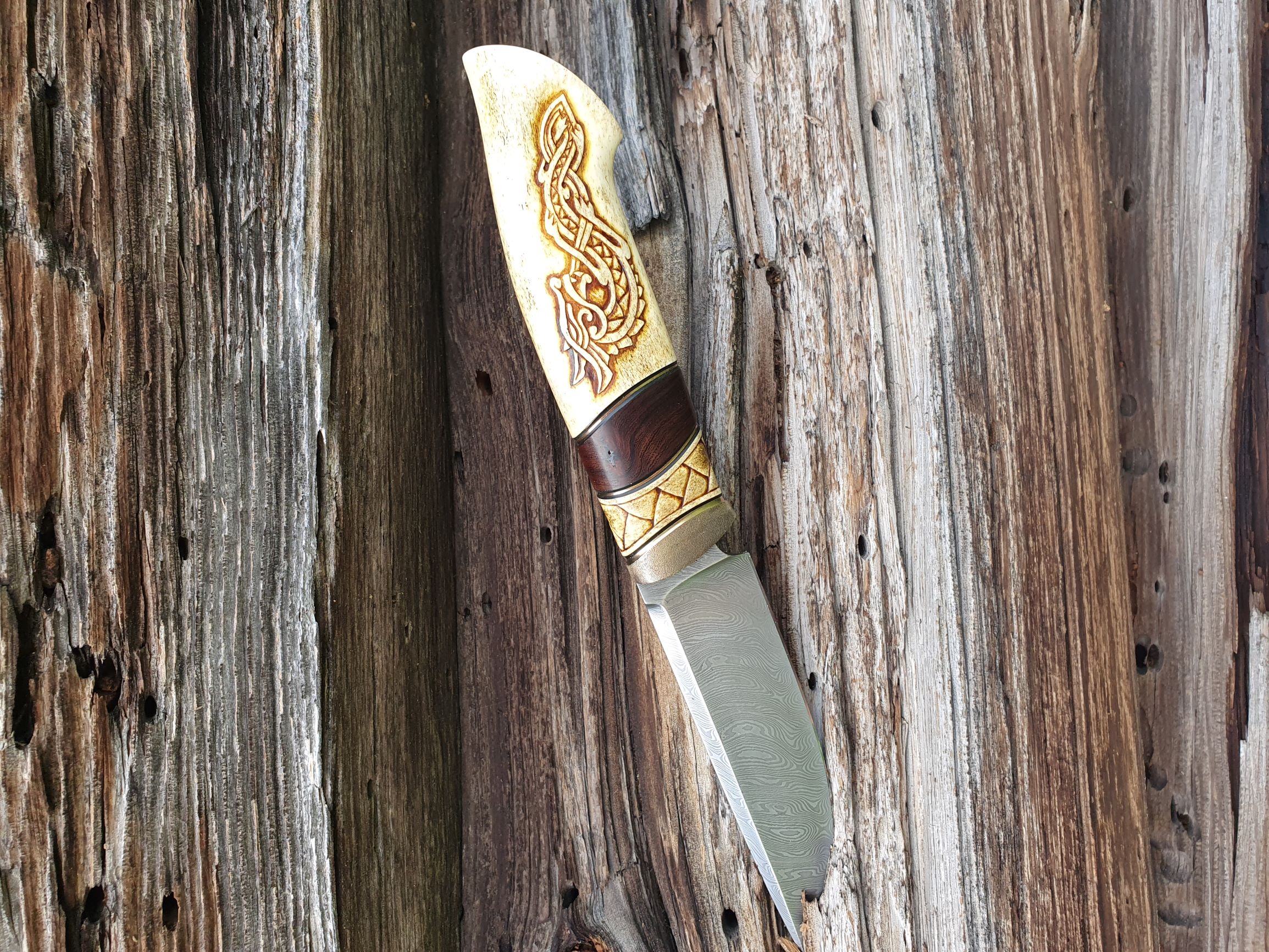

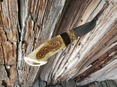

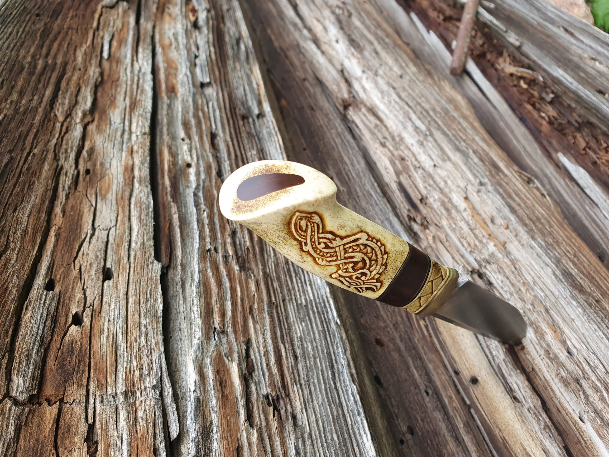

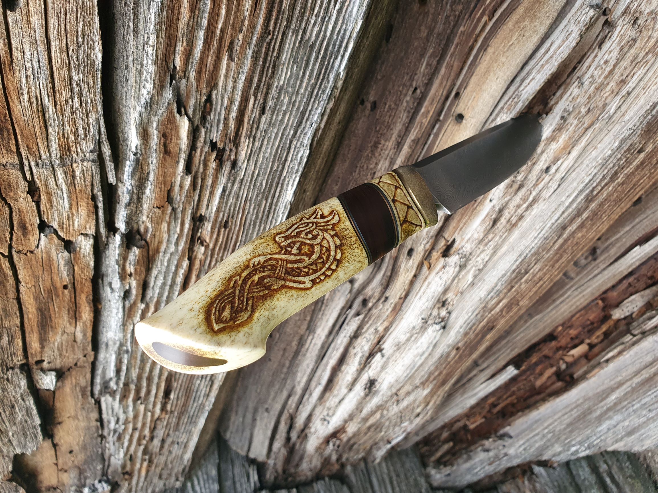

Nr.7. Geležtė 120*30*4mm iš damaskinio plieno RU, toliau bronza, fibra, plienmedis, briedžio ragas. Tvirtinimas kiauryminis, M4. Dėklas augalinio rauginimo odos.

StandartinėParašytas: 2021-07-15- 23:14
:bravo: :liuks2: gerai padirbėta.
Bet turiu labai durną klausimą. Kodėl raižinys ant rankenos ir dėklo į skirtingas puses žiūri? Ant rankenos link buoželės, o ant dėklo link smaigalio.
Sunkus klausimas :) peili kai dariau nekilo klausimų, dėklą norejau i tą pačia pusę, bet kažkaip nesižiūrėjo, dėklas kaip ir smailėja i vieną pusę o piešinukas į kitą, tai apsukau ir gavosi kaip gavosi :)

Puikiai padirbeta. Turiu keletą pastebejimų:ant medienos į tarpo kairėje pusėje yra nedidelė duobute kuria reikėtų sutvarkyti(kaip sutvarkyti manau žinai). Tokio tipo peiliui reikėtų dėklą daryti skandinaviško tipo(kaip ir peilis). Jei trūksta žinių kreipkis, padėsim. Sėkmės darbuose.

Svajus rašė:
Duobutė užtaisyta :) dėklas liks jau šitas :) dėkui už pastabas
