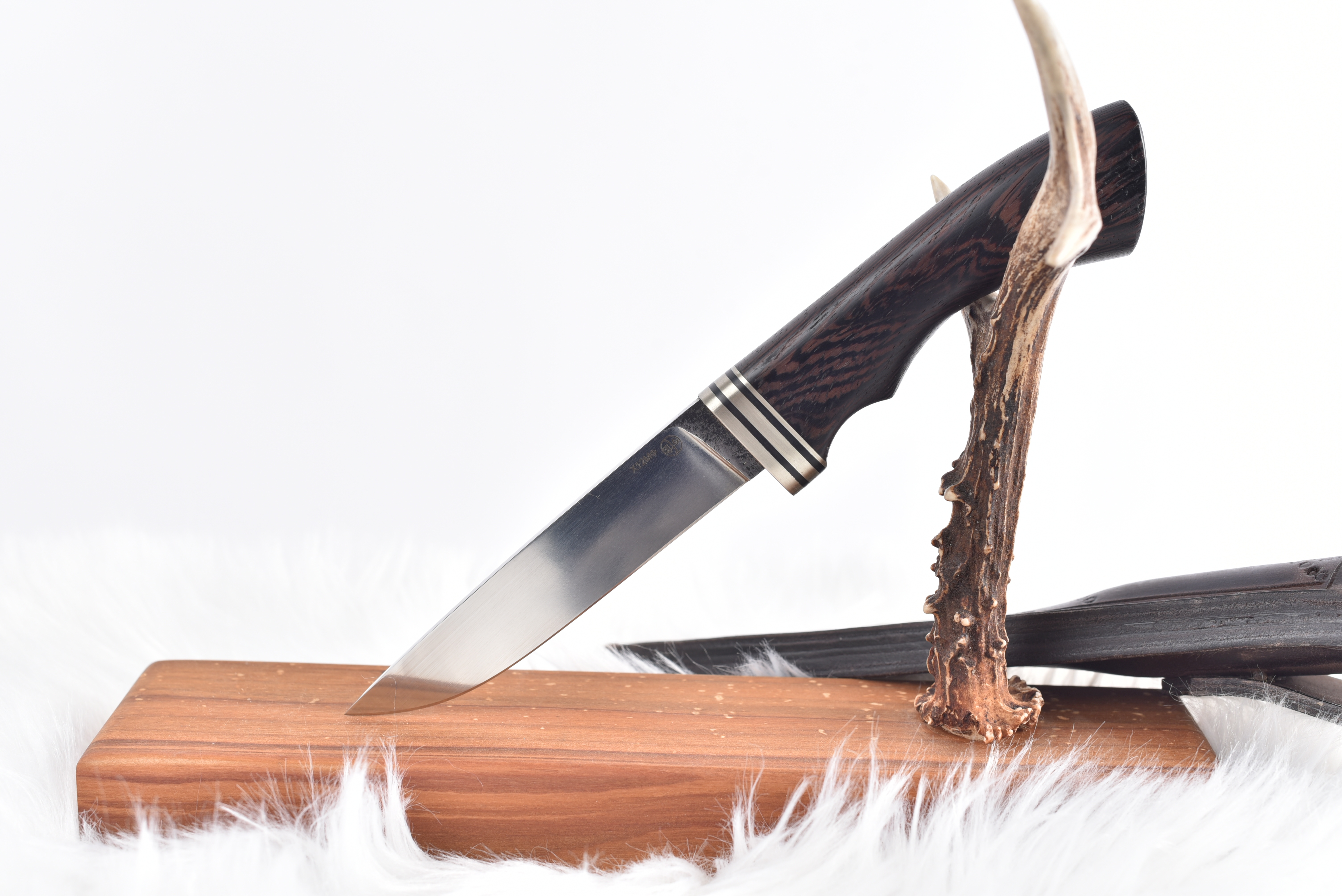

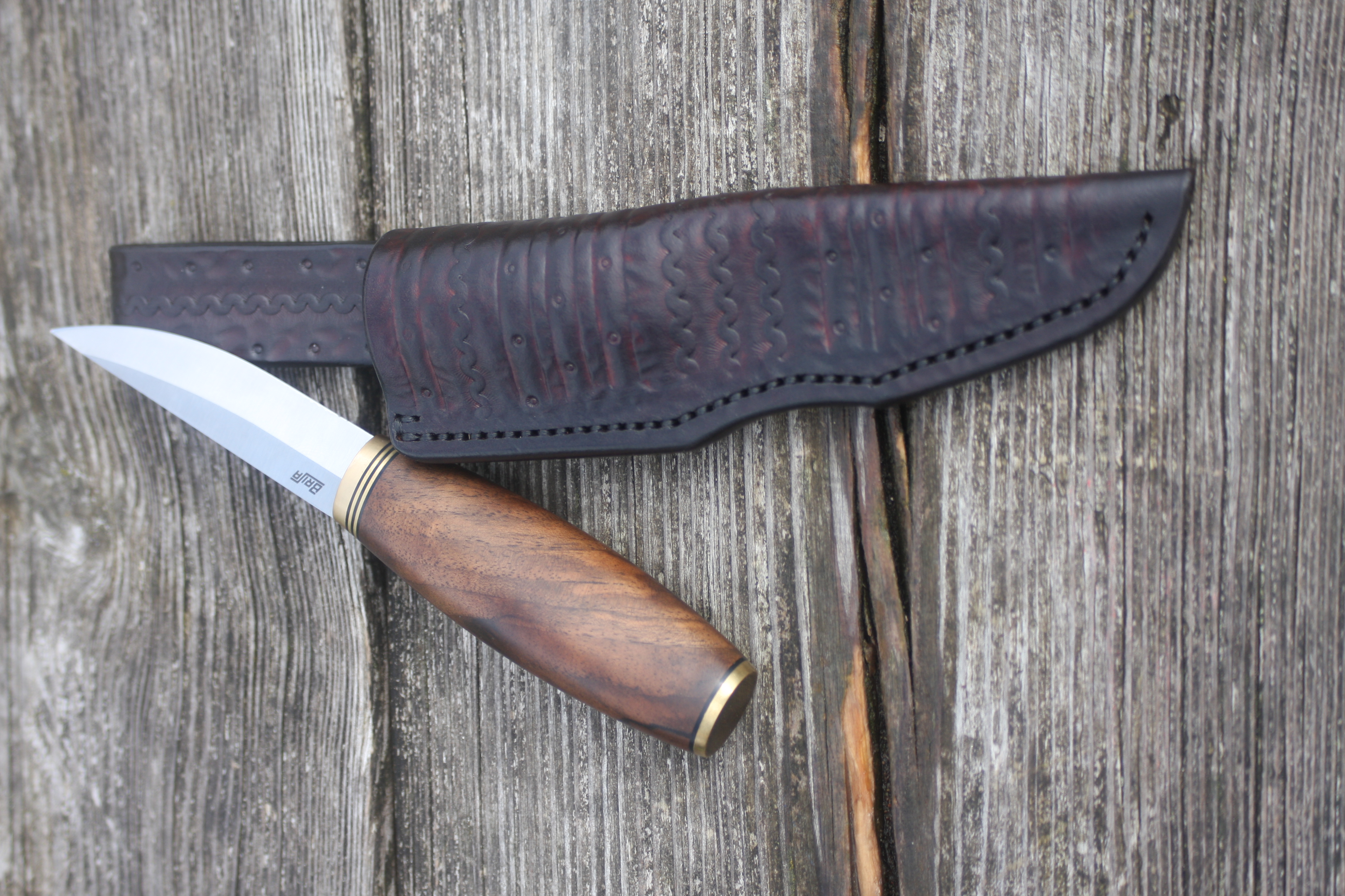

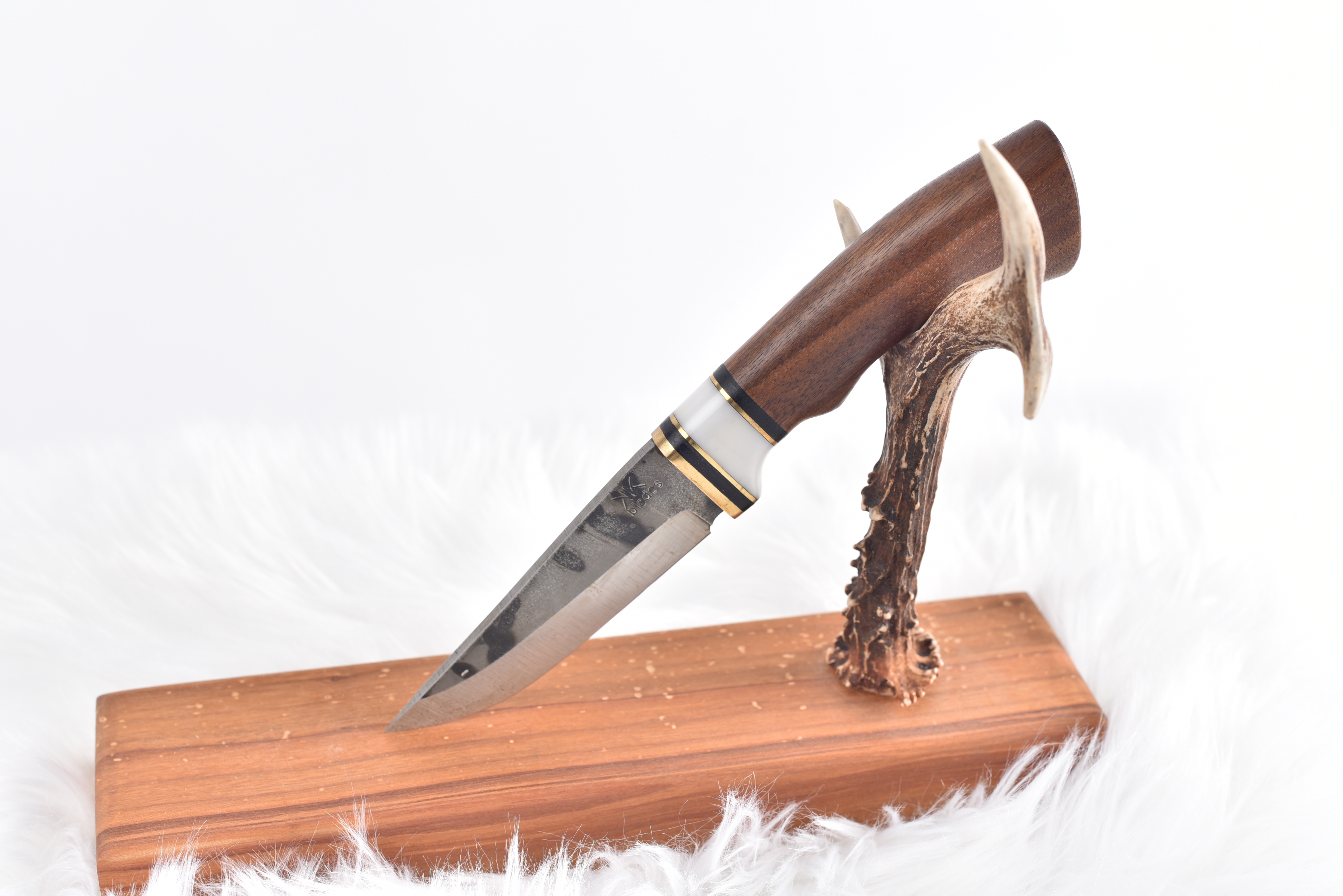

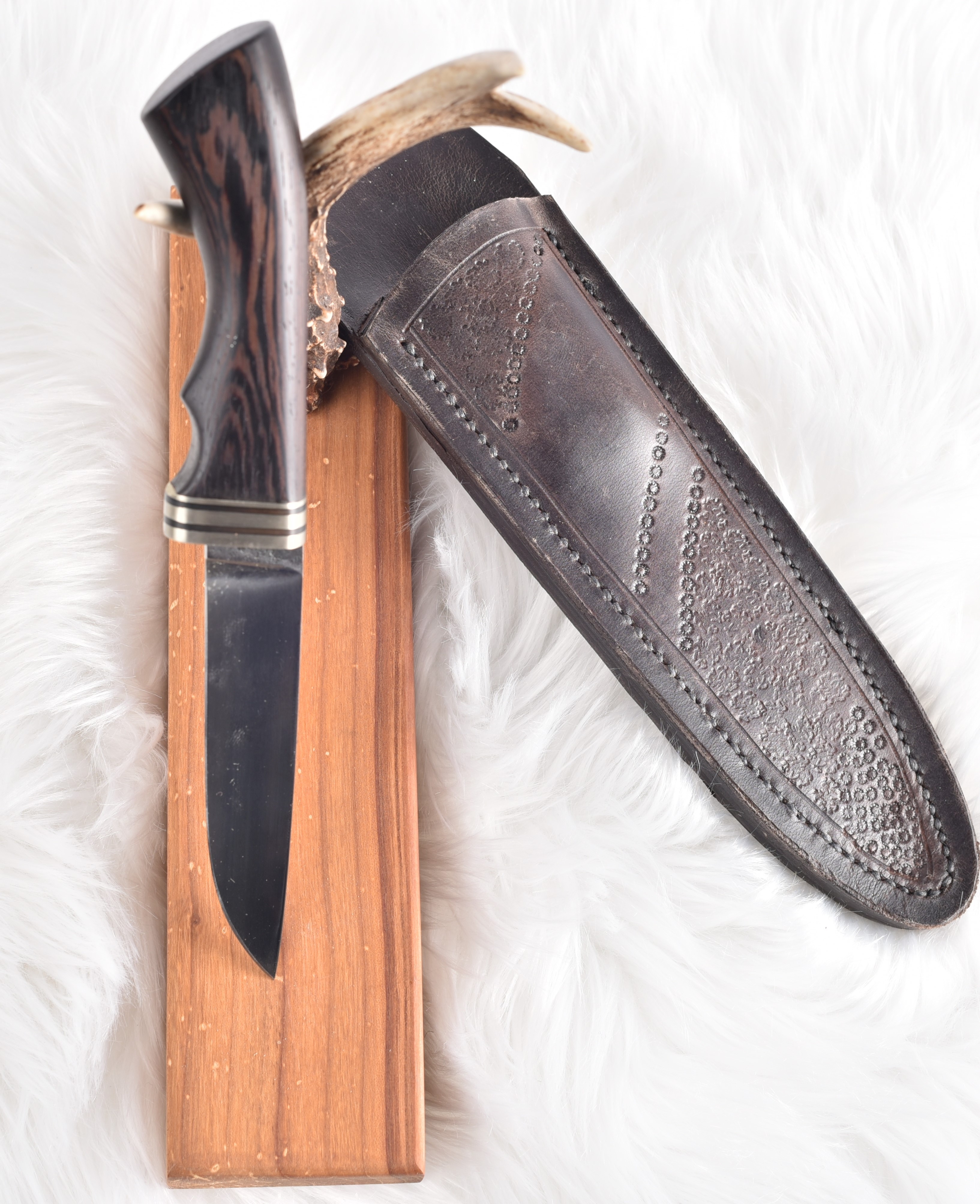

Nr 10
Bendras ilgis 220mm. Geležtė A. Prikazčikovo, 108x22x4 mm, plienas X12MF, deklaruotas kietumas 60-61 HRC
Rankena vengė, NiSi, fibra
DSC_7311.JPG [ 3.47 MiB | Peržiūrėta 18933 kartus(ų) ]
DSC_7310.JPG [ 1.81 MiB | Peržiūrėta 18933 kartus(ų) ]
DSC_7309.JPG [ 1.1 MiB | Peržiūrėta 18933 kartus(ų) ]
 Pranešimo tema: Re: sadyvra peiliai
StandartinėParašytas: 2018-12-08- 19:53
Nagus turi, bet dizainas slubuoja, atsikratyk to storo bolsterio kaip kolegos rode, aiskino ir kitaip moke. Baisia atrodo :(
StandartinėParašytas: 2018-12-08- 20:32
Čia ne tik storas bolsteris, čia išvis rankena per plati pagal geležtę.

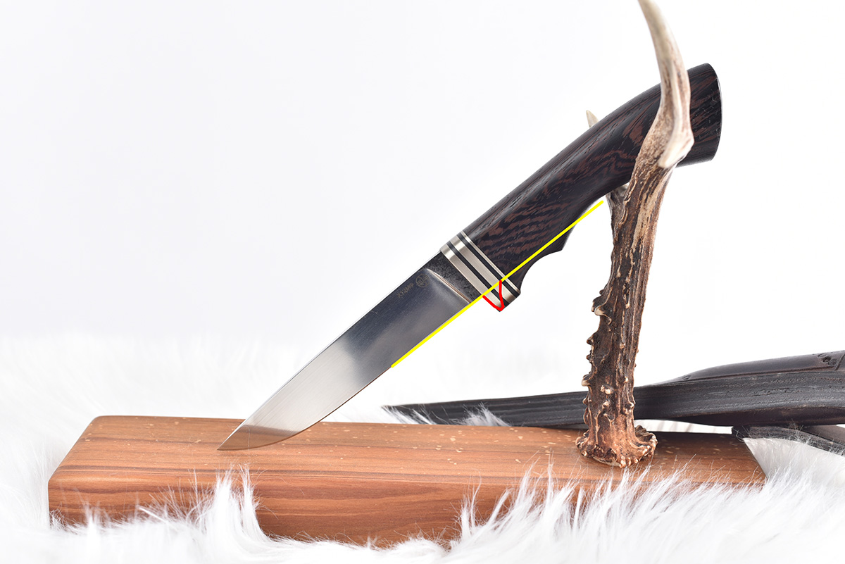

StandartinėParašytas: 2018-12-08- 21:25
Pranešimai: 163
Labai bendrais bruožais, geriau žiūrisi, kai rankenos priekinė dalis neišlenda už geležtės linijos (pažymėjau geltonai), o bolsteris geriau žiūrėtųsi ženkliai lengvesnis (kaip, pvz., raudona linija). Beje, čia ne apie patogumą, o tik apie vaizdą.
Ir pritariu visiems - puiki kokybė! :liuks:

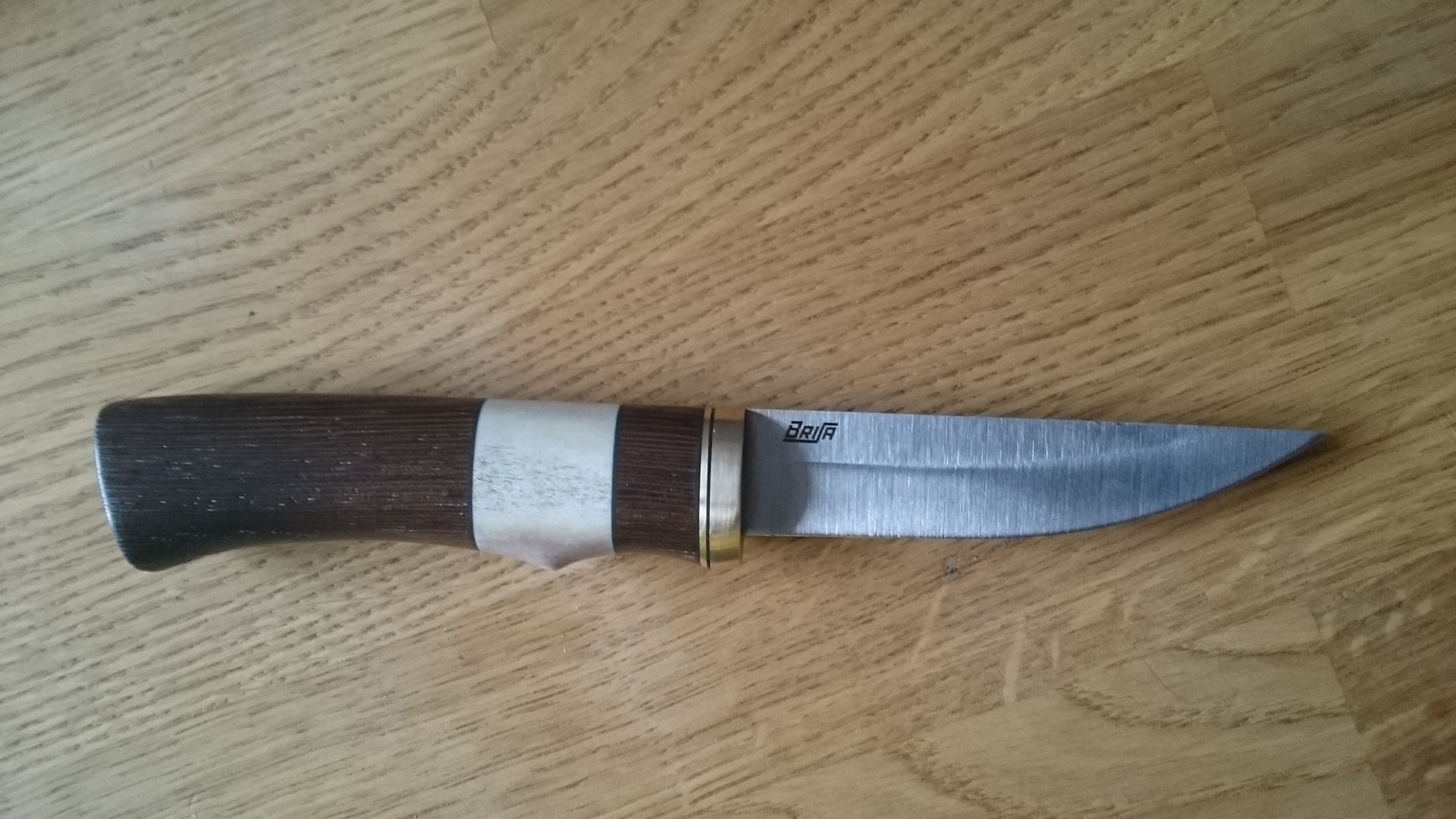

Jeigu jau taip traukia ant "medžioklinių" kotų, tai, sakyčiau ir geležtę rinktis reikia atitinkamą, palei 30mm. Jeigu iš pigesnių pvz:
https://brisa.fi/knife-blades/polar/pol ... r-120.html
Aš irgi panašiai grybavau :-)

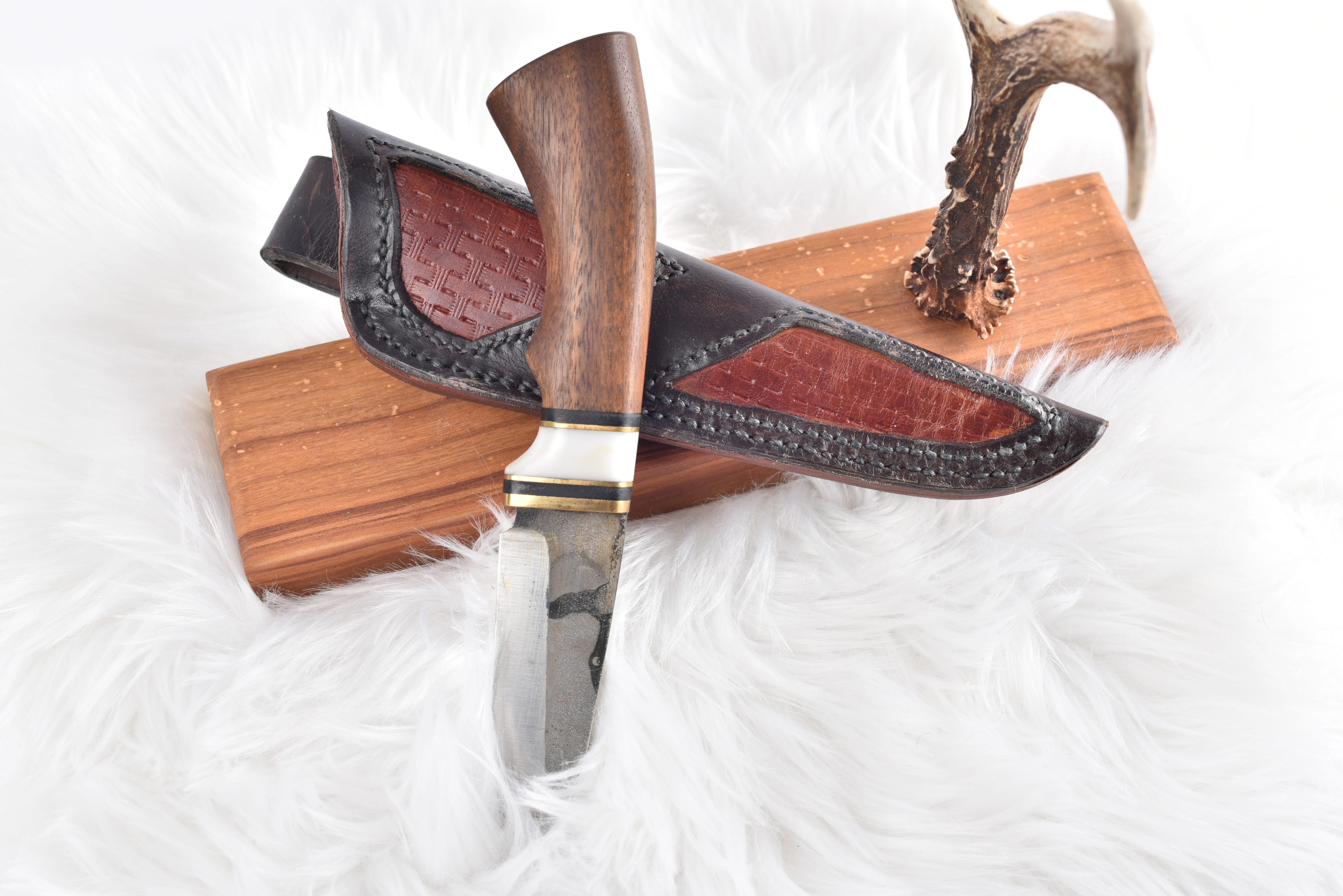

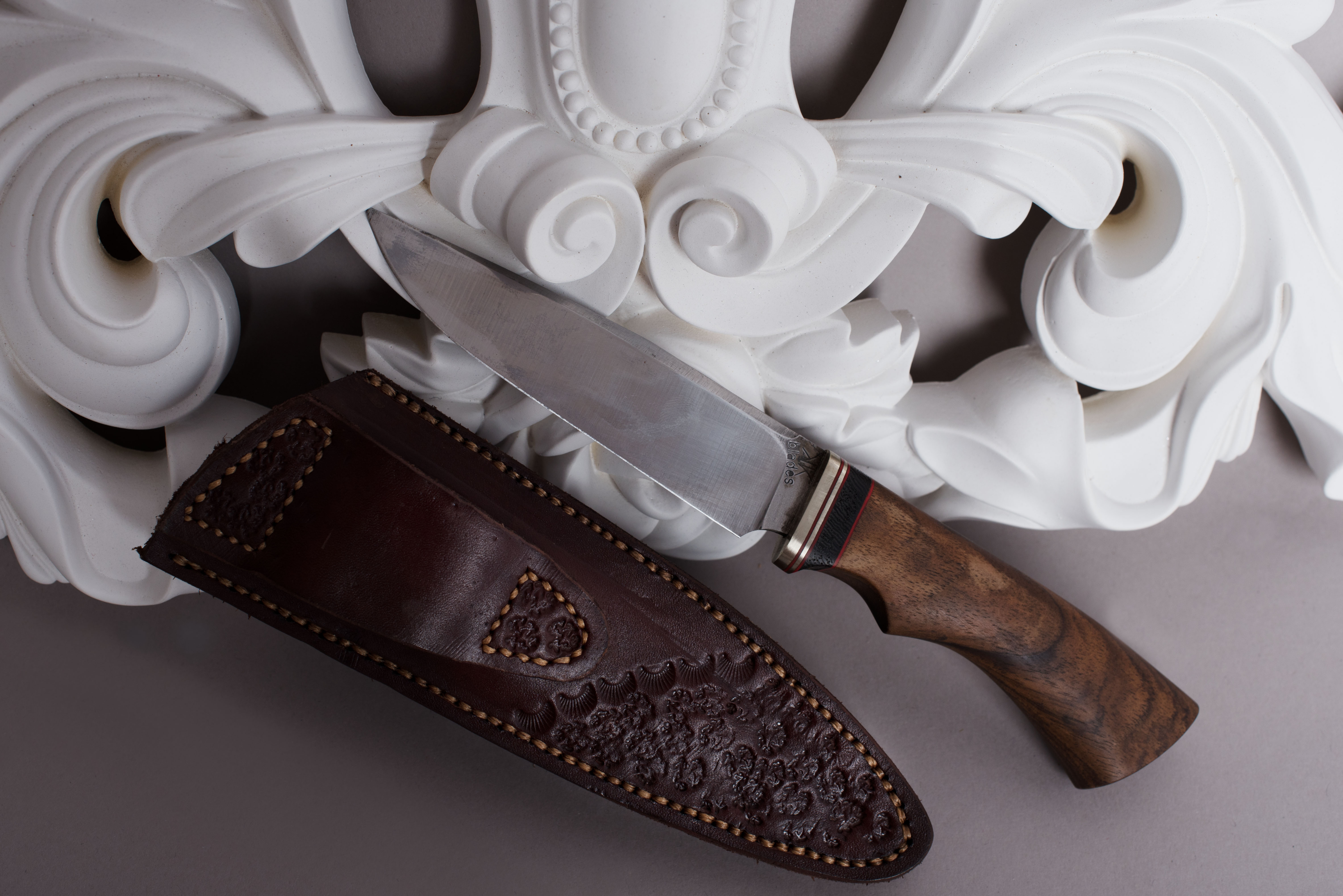

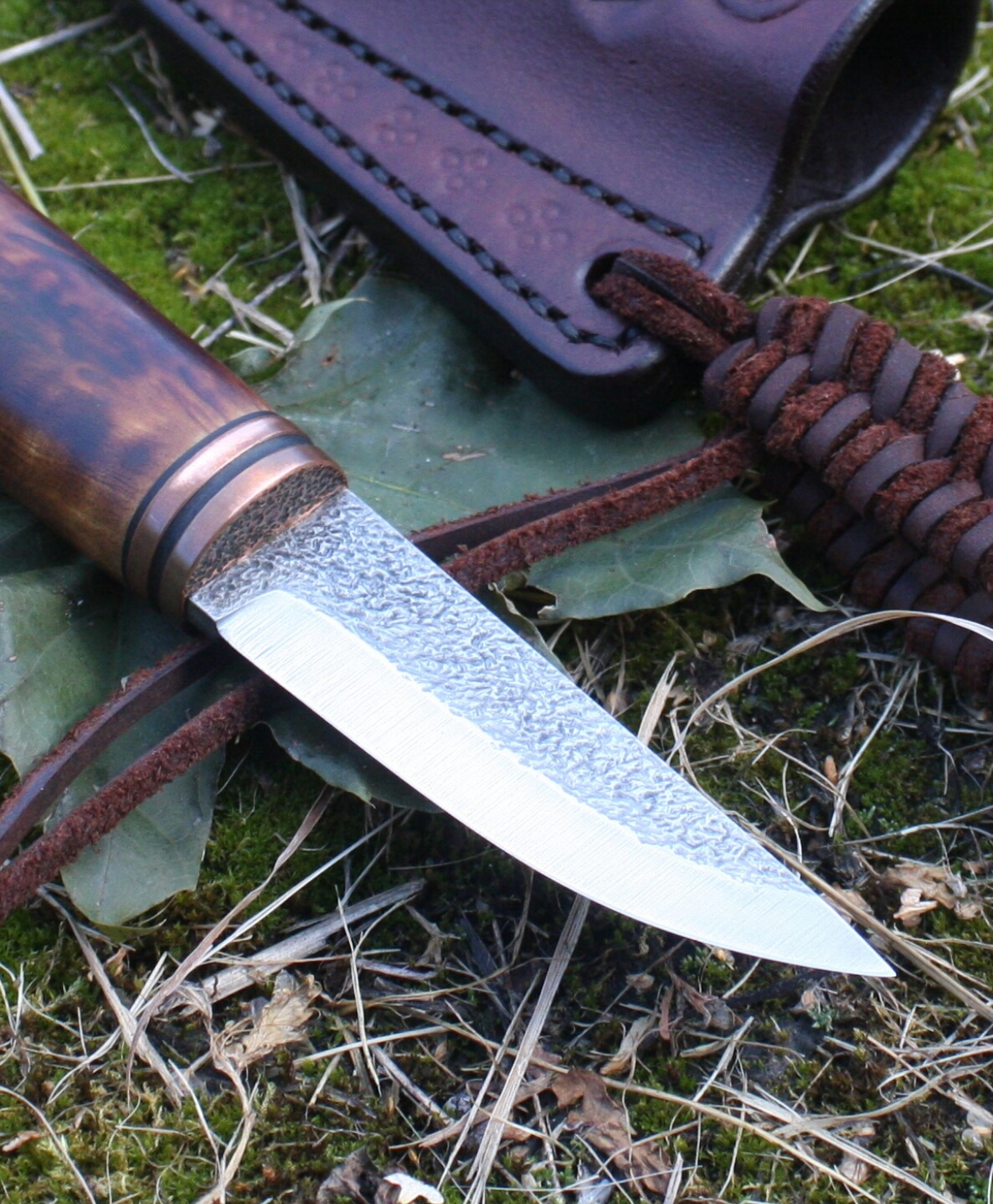

Nr 11. Dar vienas su storu bolsteriu. Visiems ačiu už pastabas, tikrai atsižvelgsiu naujuose gaminiuose.
Geležtė M. Tomaševskio, 98x30x3,5, 80CrV2. 58-60 HRC. Bendras peilio ilgis 213 mm.
Rankena riešutas, korianas, žalvaris, oda, impregnuota tungų aliejaus/vaško mišiniu
Dėklas oda 2mm, suklijuota dviem sluoksniais
DSC_7316.JPG [ 3.66 MiB | Peržiūrėta 18816 kartus(ų) ]
DSC_7314.JPG [ 3.52 MiB | Peržiūrėta 18816 kartus(ų) ]
DSC_7313.JPG [ 3.44 MiB | Peržiūrėta 18816 kartus(ų) ]
StandartinėParašytas: 2018-12-12- 21:59
Pranešimai: 336
Progresas akivaizdus :liuks2:
Kur reikėtų skirti daugiau dėmesio, tai odos kraštų apdailai. Trūksta išbaigtumo.

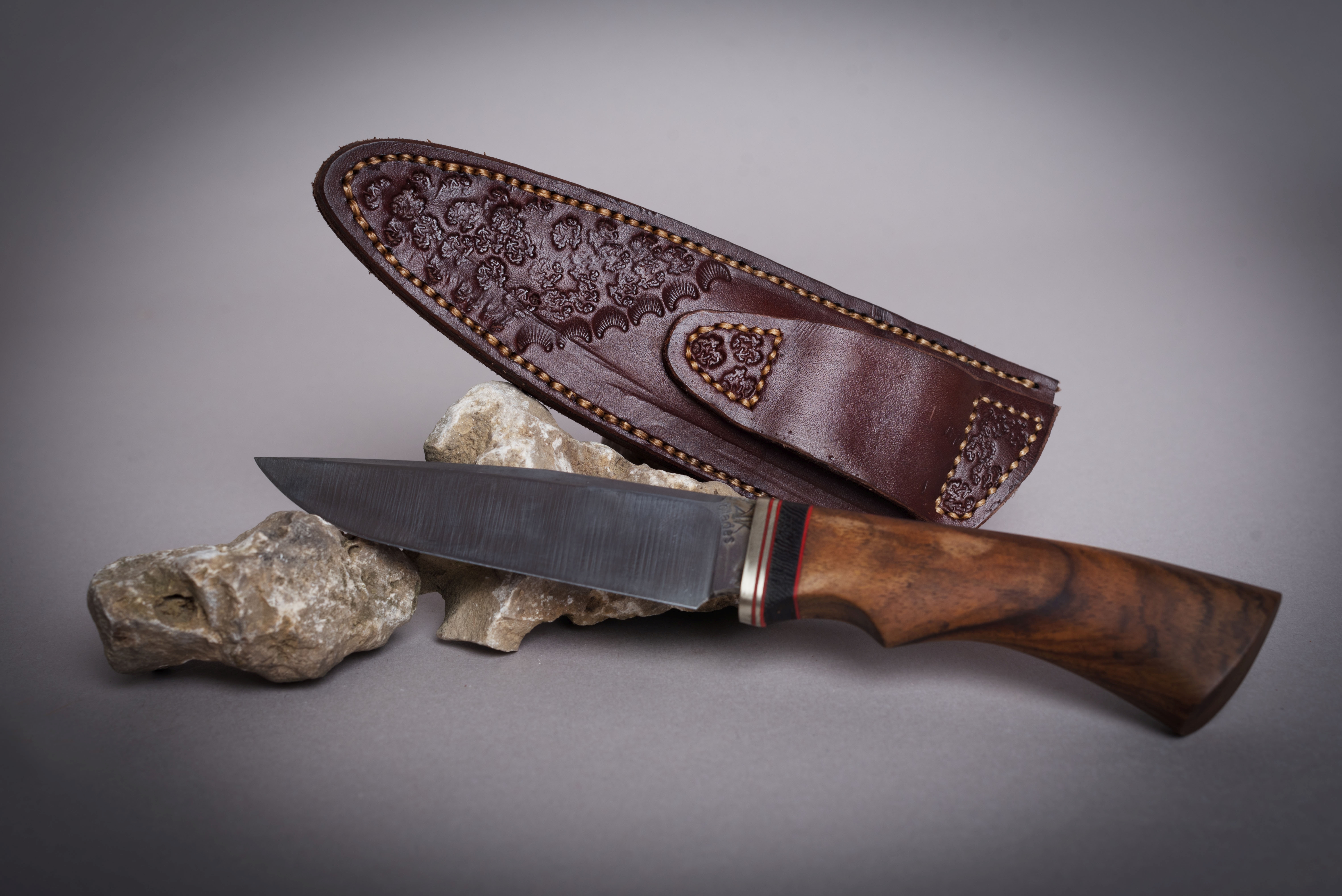

Antras dalykas - geležtė. Tomaševskio gaminius (tik asmeninė nuomonė) laikau daugiau gerais ruošiniais, bet ne baigtomis geležtėmis. Joms trūksta finišo. Kokį daryti - skonio reikalas. Mano variantas:
Screenshot_2018-12-12-20-44-20.jpg [ 1.22 MiB | Peržiūrėta 18805 kartus(ų) ]
StandartinėParašytas: 2018-12-12- 22:45
Vo šitas tikrai geriausiai atrodo, nemažai boltsterio svorio nuima tai, kad jis neišlenda toliau už ašmenis. Plius tavo nuotraukos ir jų apšvietimas tikrai liuks!

Darius_D rašė:
Trūksta finišo. Ką turi omeny? Kas daryta šiai geležtei?
Kraštų apdailai trūksta, spėju, dažų. Kol kas neturiu, bet su pirmu reisu į Kauną įsigysiu.

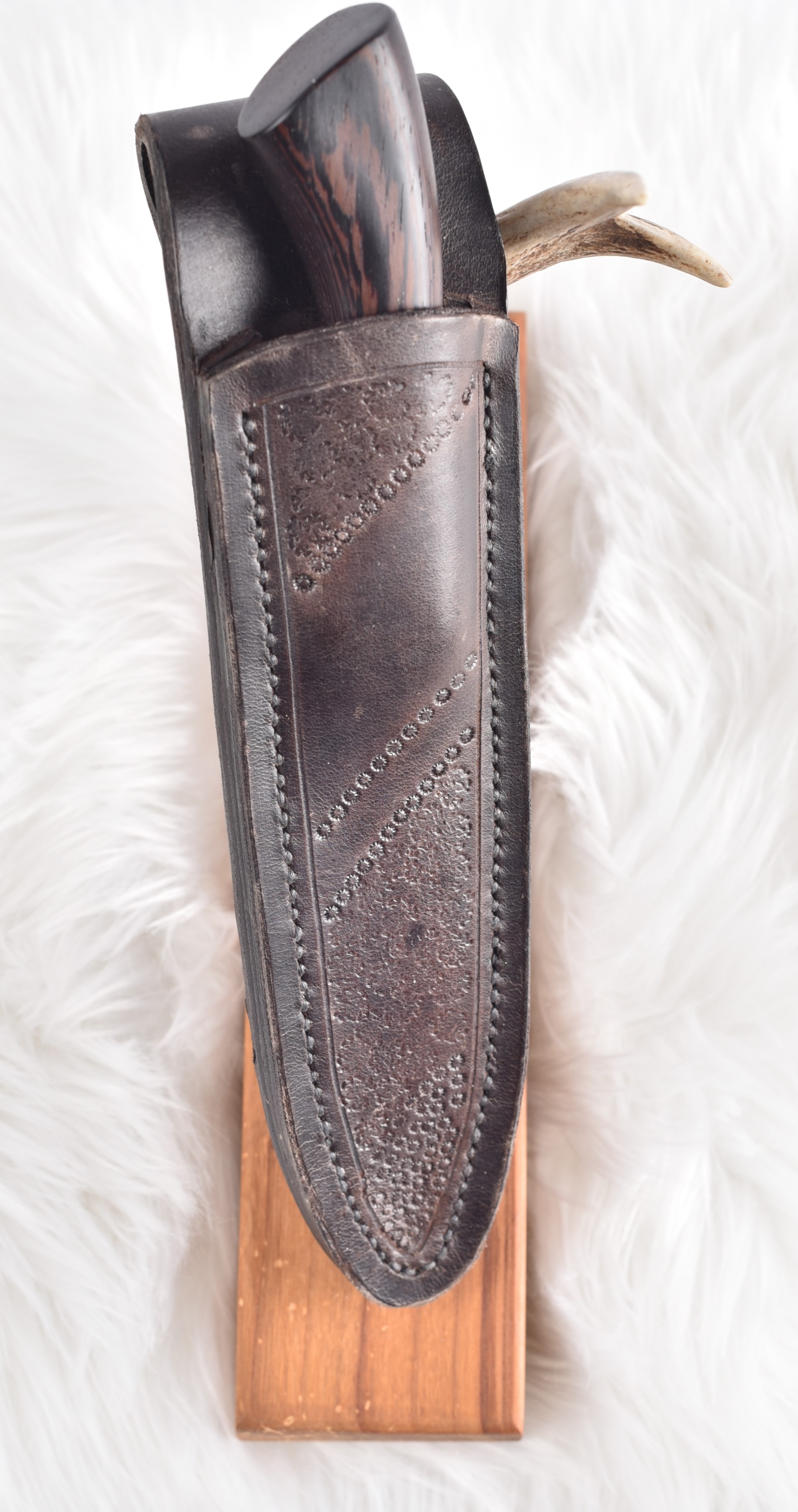

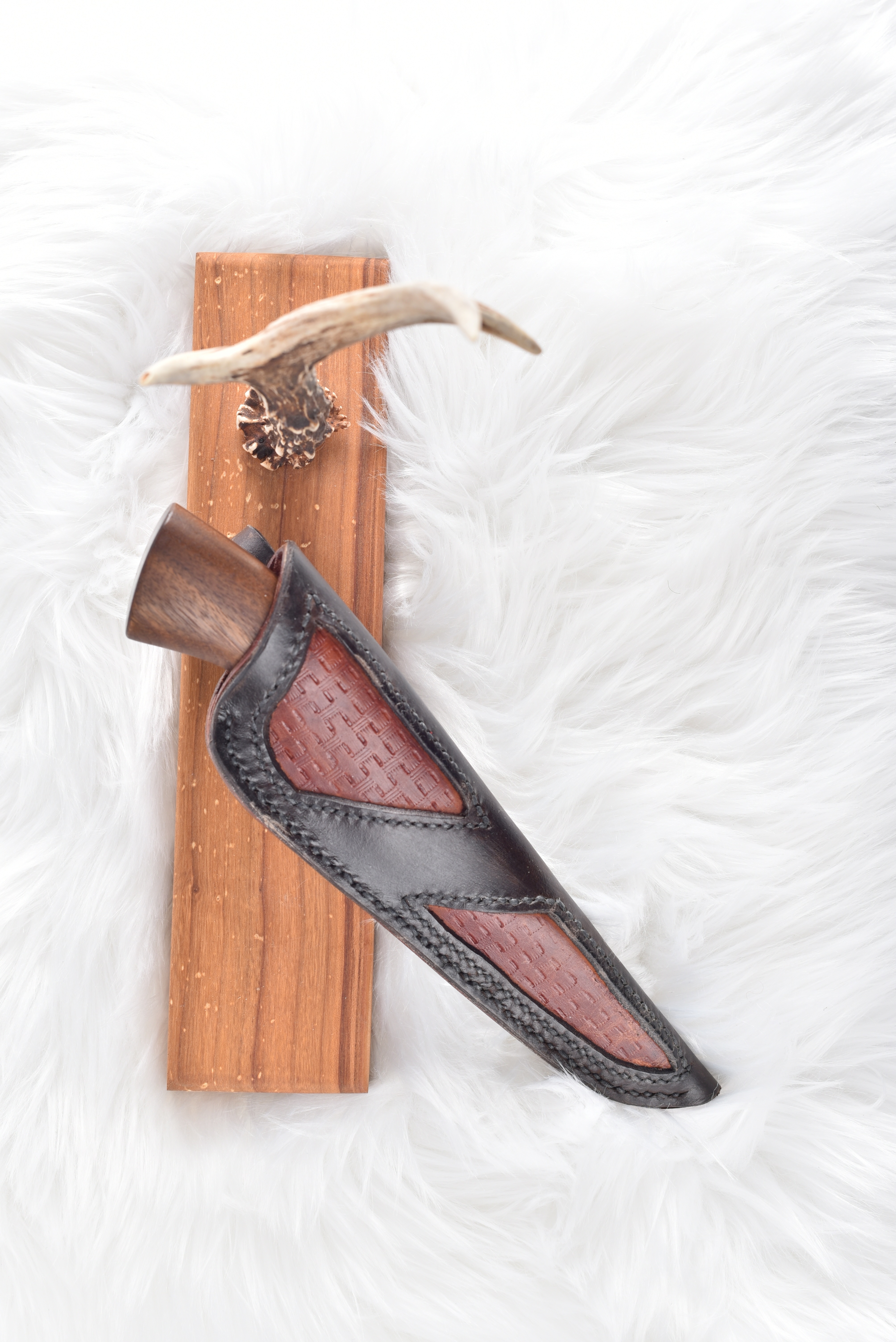

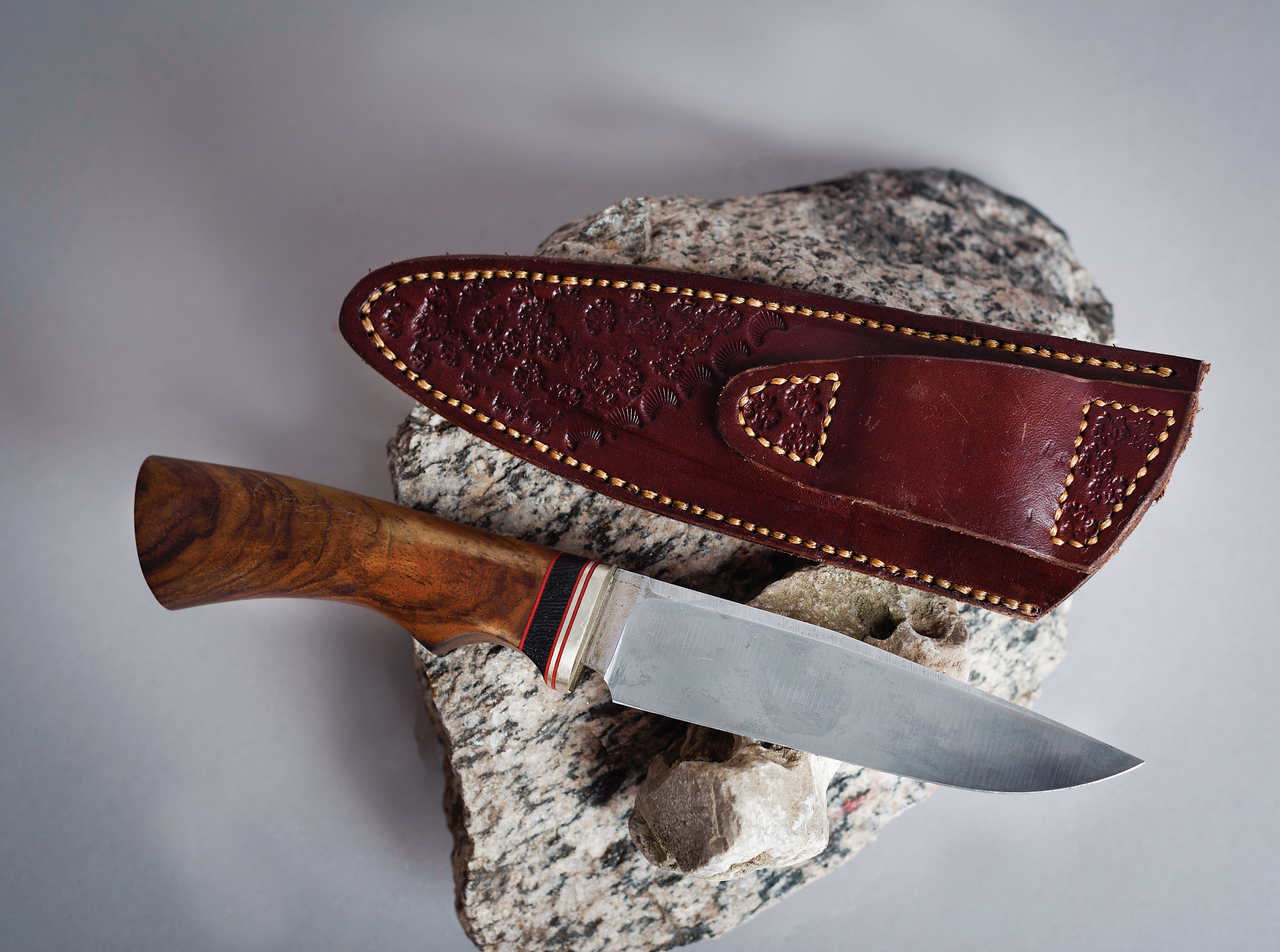

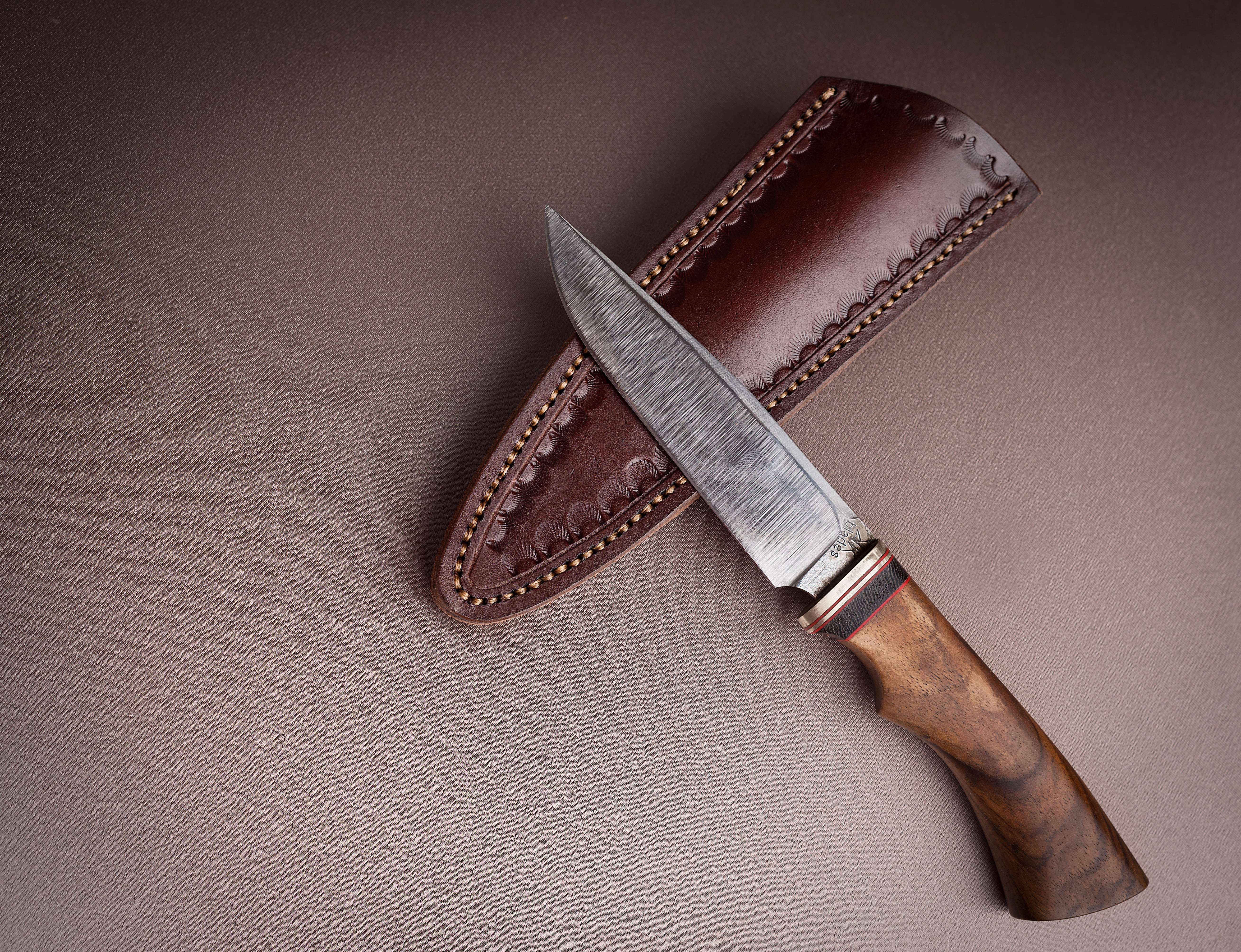

Nr 12. Paskutinis, kaip ir baigtas, įleistos geležtės projektas. Dar 2 dabar procese.
Geležtė Tomaševskio 121x25x3mm, bendras ilgis 238mm.
Rankena riešutas, vengė, NiSi, fibra
Dėklas oda 3 mm.
StandartinėParašytas: 2018-12-15- 11:58
Pranešimai: 336
Tomaševskis gamina iš lakštinio plieno. Padaro "juodą darbą", t.y. išpjauna ruošinį, suformuoja nuolydžius, grūdina ir atlieka pirminį galandinimą. Visa šaltkalvystė, taip sakant. Gaunasi tokia apsvilusi geležtė su 40-o rupumo šlifavimo juostos žymėmis. Galima ginčytis, bet mano nuomone, tai yra dar tik pusfabrikatis. Toliau jau skonio reikalas: galima daryti paviršius tobulus (poliravimas, satinas), arba "įdomius". Mano atveju chaotiškas graviravimas + trumpas paėsdinimas + pašlifuota 2000-uku.
O odai kraštus reikia gerai nulyginti, nudažyti ir užpoliruoti. Asmeniškai užpoliravimui naudoju ratuką iš ebonio ant tiesinio šlifuoklio ir šitą marmalą: https://brisa.fi/gum-tragacanth.html Arba vašką. Nieko gudraus :-)
P.S. peiliai, žiūriu, tobulėja. Tampa "teisingi". Dar kokie 10 egzempliorių ir nebebus apie ką diskutuoti :-D
Klausimėlis: kilpa diržui labai žemai, kotas inkstų nespaudžia, atsisėdus prie vairo pvz.?
StandartinėParašytas: 2018-12-17- 0:05
Užsiregistravo: 2017-05-21- 9:10
Pranešimai: 35
Miestas: Šilutė
Darius_D rašė:
Užsidėjau peilį ir atsisėdau mašinoj. Likau nustebęs - ženkliai patogiau nei kabantis ant kilpos. Apie inkstus net nešneku, labai patogu.
