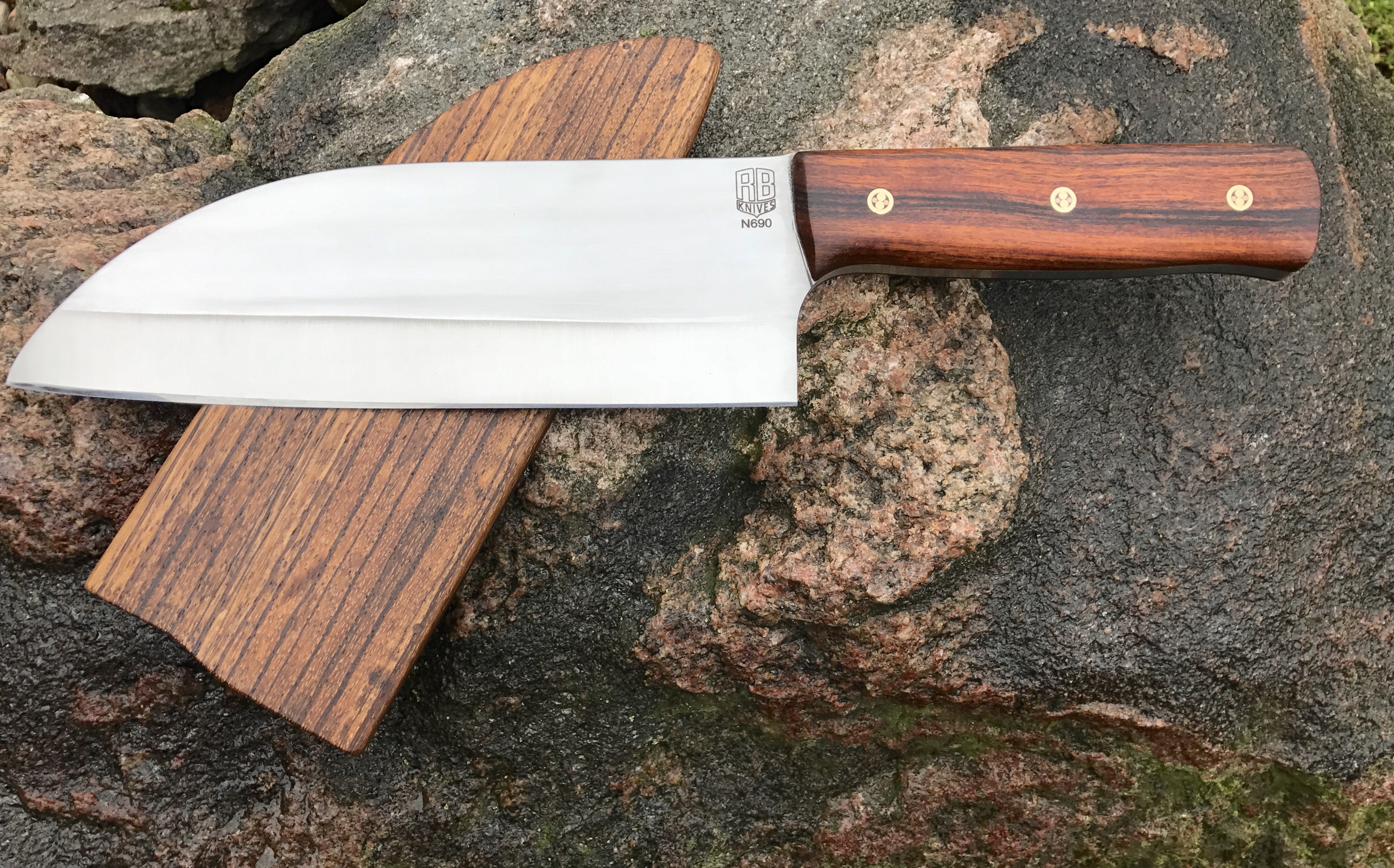

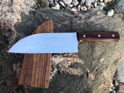

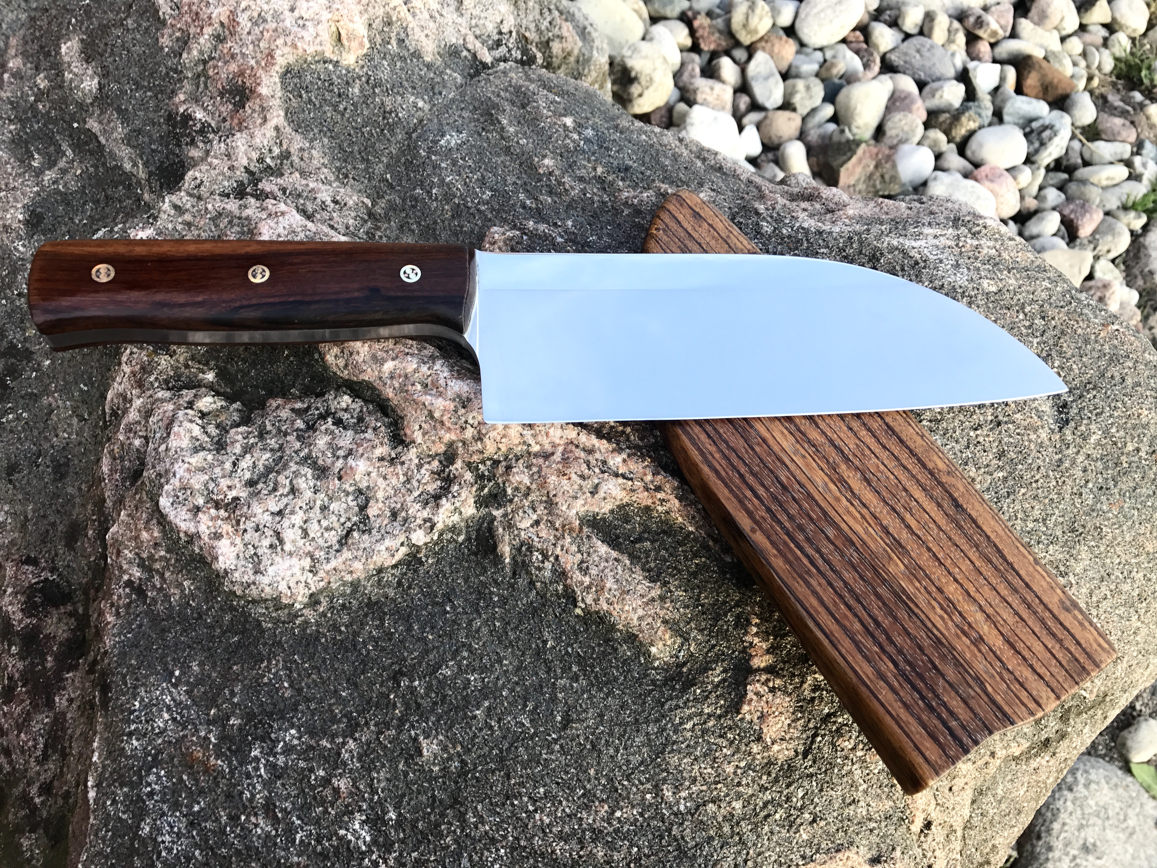

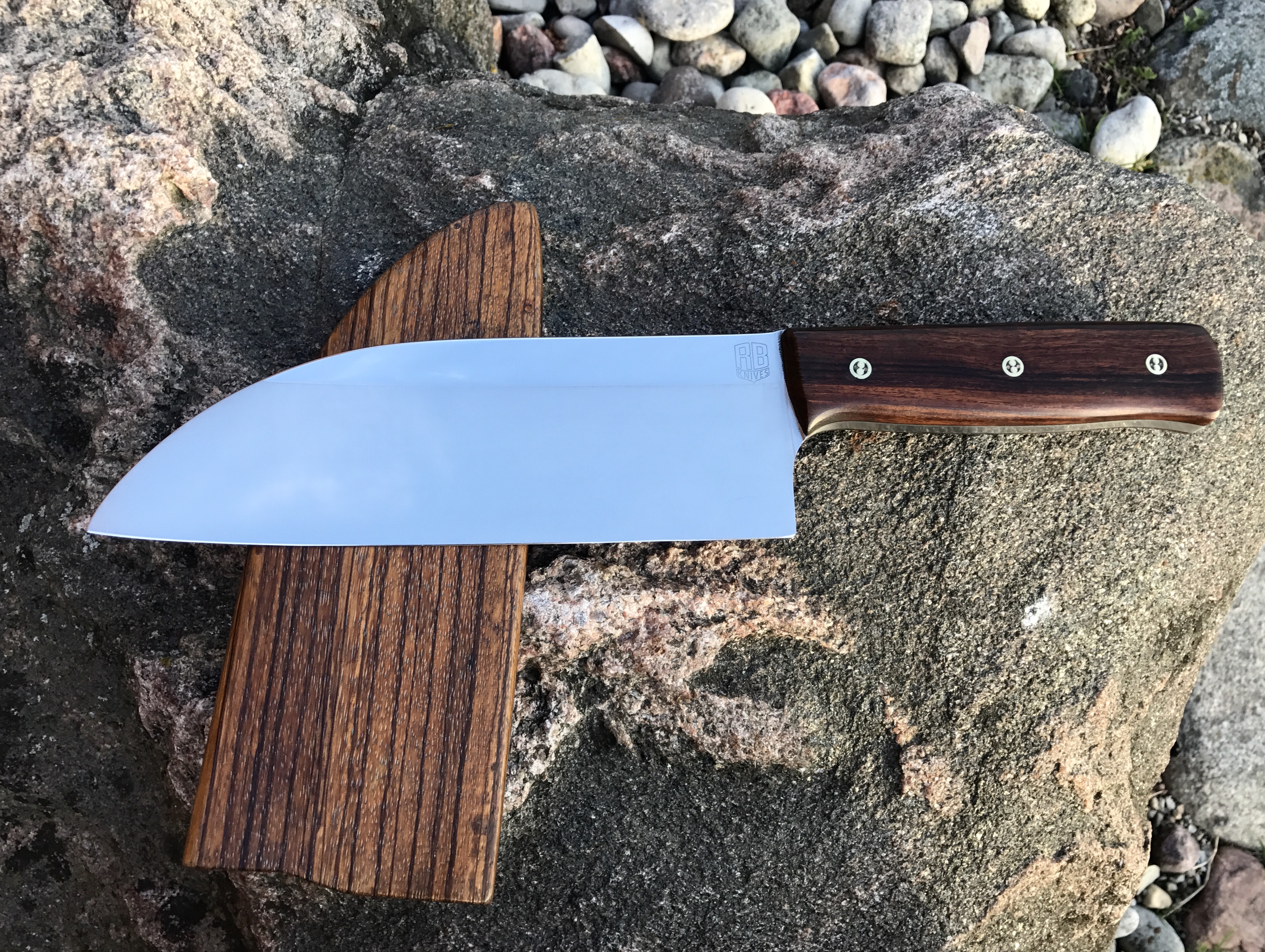

:hi: Po dviejų metų darbo Nr. 31 gryžo "rebrendingui", šeimininkas nusprendė, kad nori labiau peilio, nei kapoklės, tad gerokai pakėliau nuolydžius, kad smagiau pjautų, žinoma masės peilis prarado... :/
Senasis variantas:
IMG_6087.JPG [ 2.72 MiB | Peržiūrėta 7119 kartus(ų) ]
O toks dabar:
IMG_6082.JPG [ 3.45 MiB | Peržiūrėta 7119 kartus(ų) ]
IMG_6084.JPG [ 4.49 MiB | Peržiūrėta 7119 kartus(ų) ]

Buvo kapoklė - tapo santoku. ;)
Tvarkingai pakelti nuolydžius tokiam plačiam nujaučiu buvo nelengva, bet kiek matosi nuotraukoje - gražiai patvarkei. +1

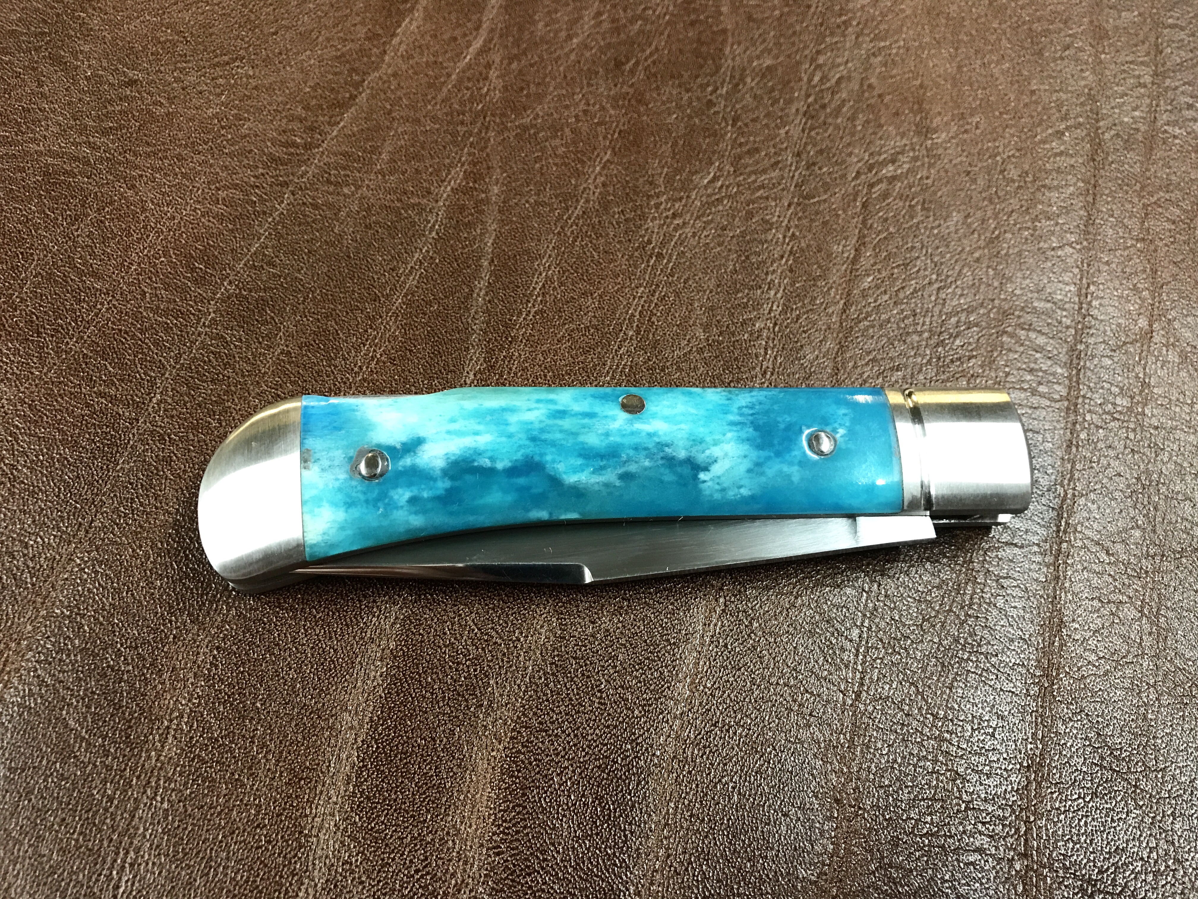

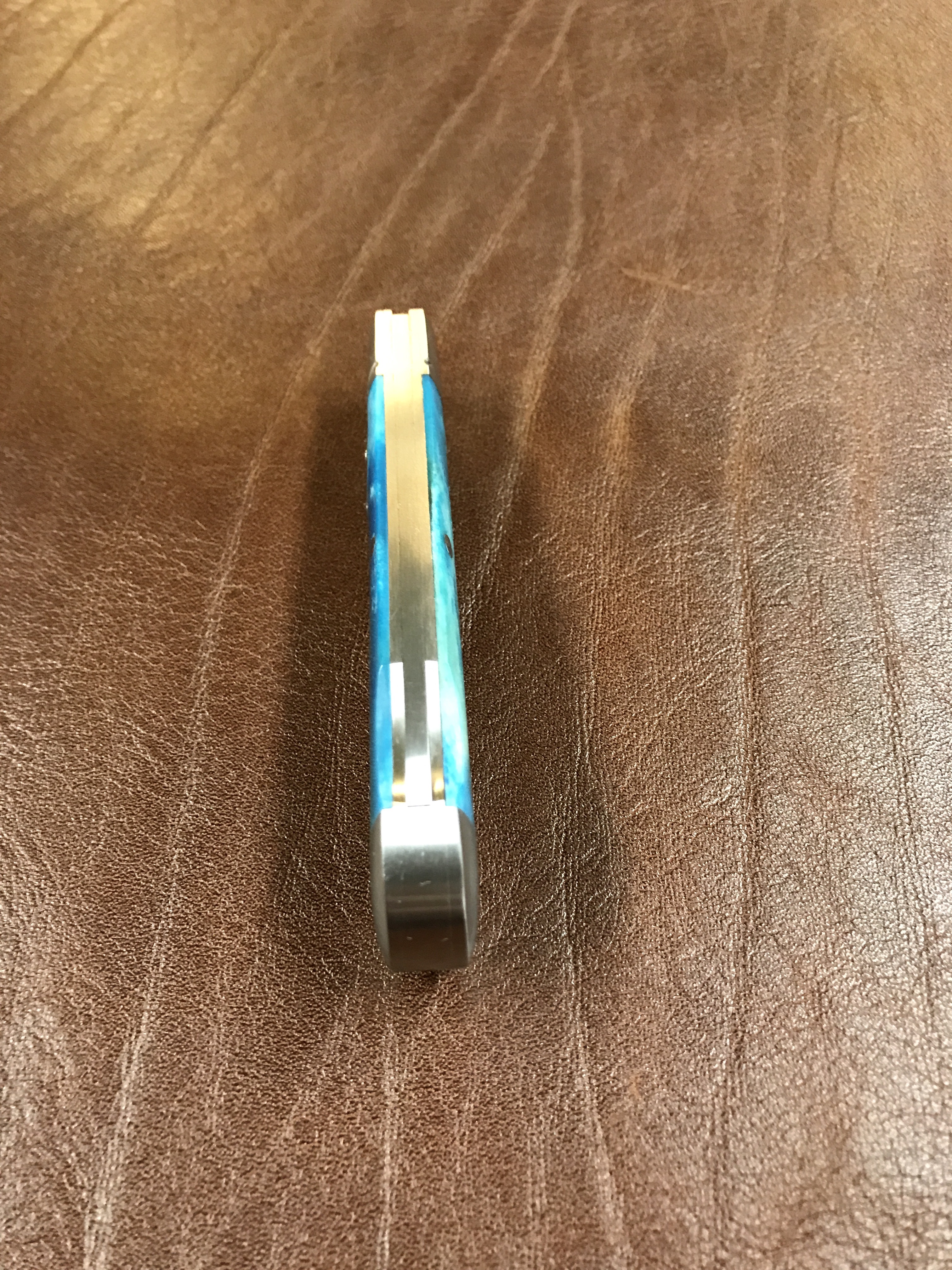

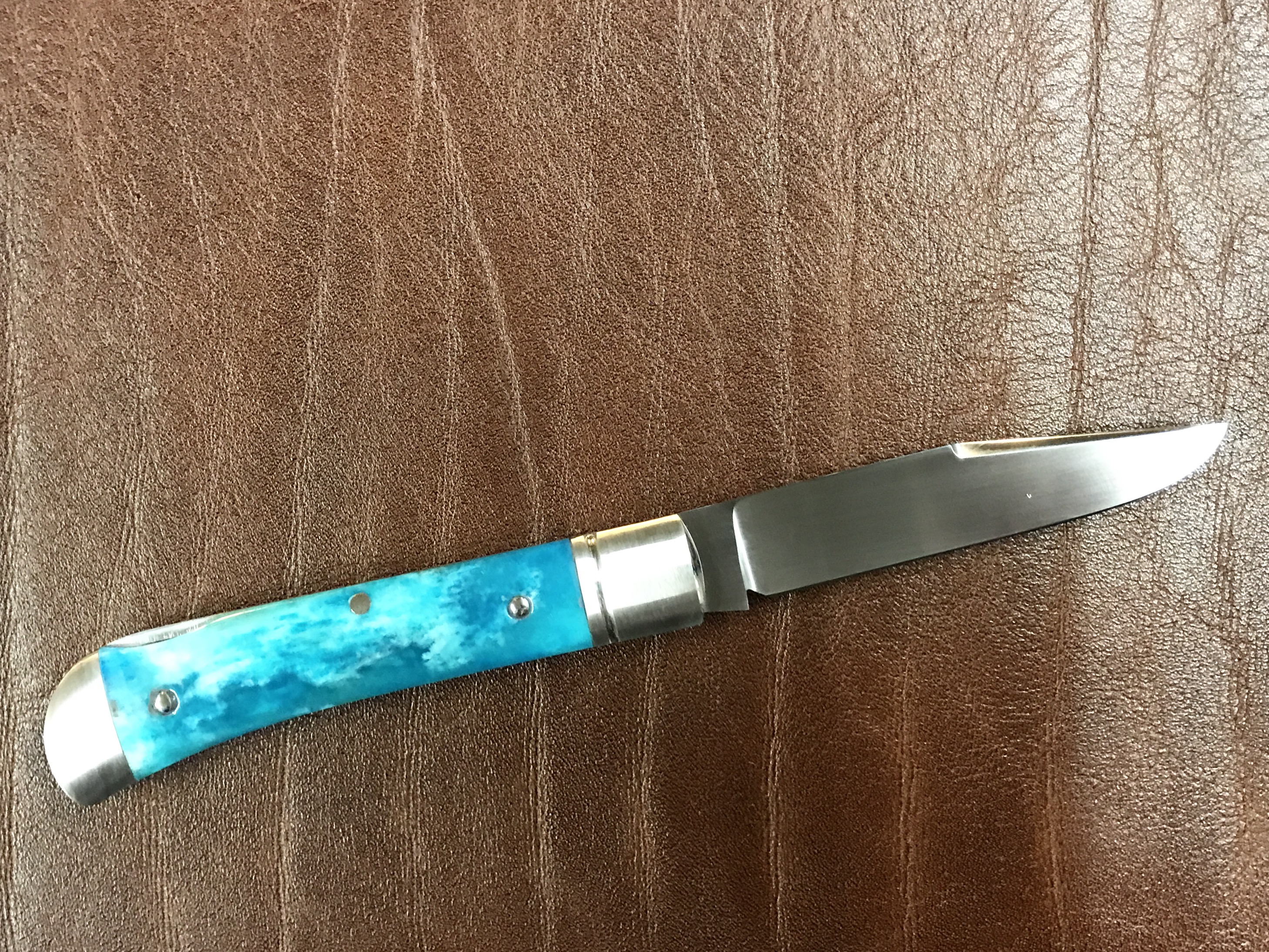

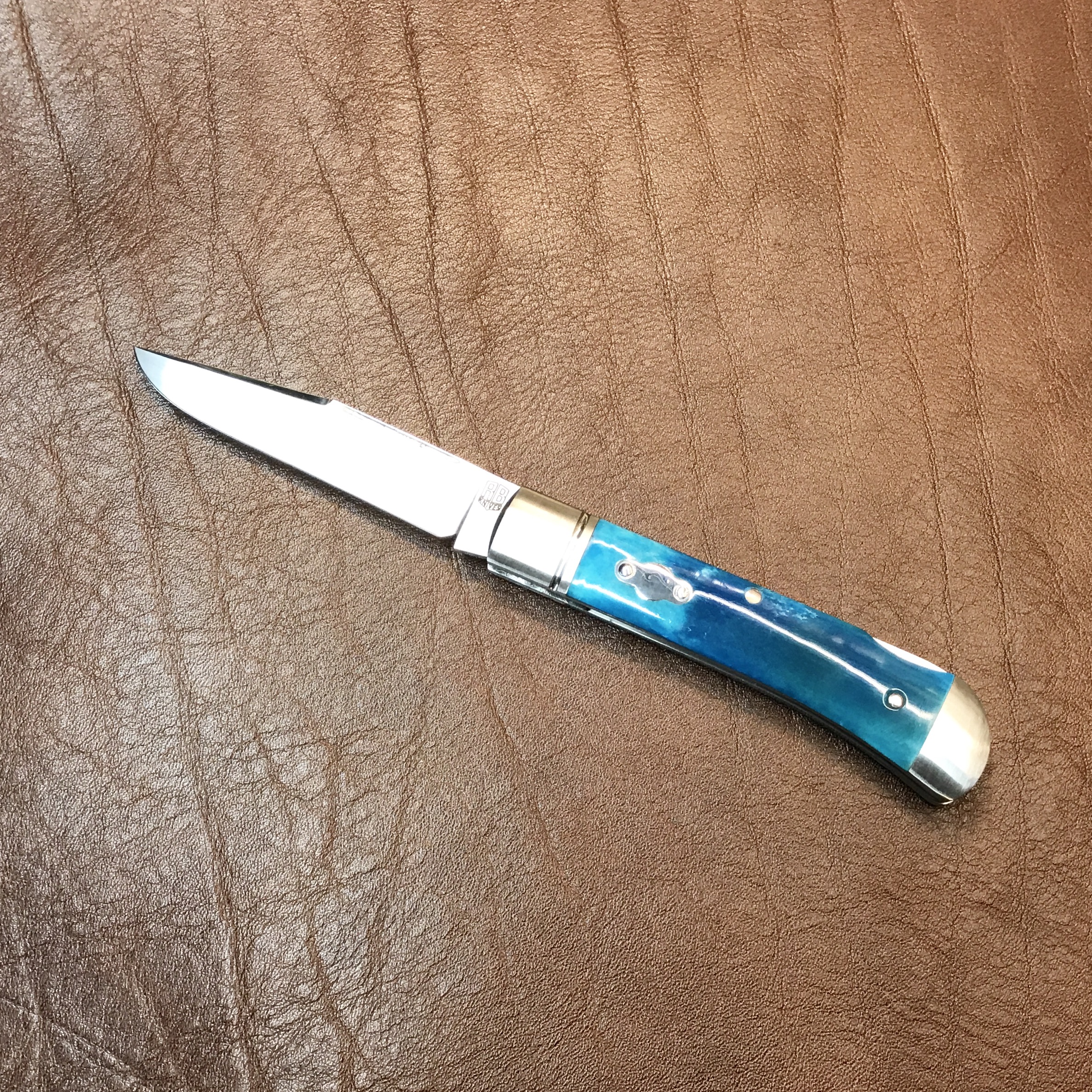

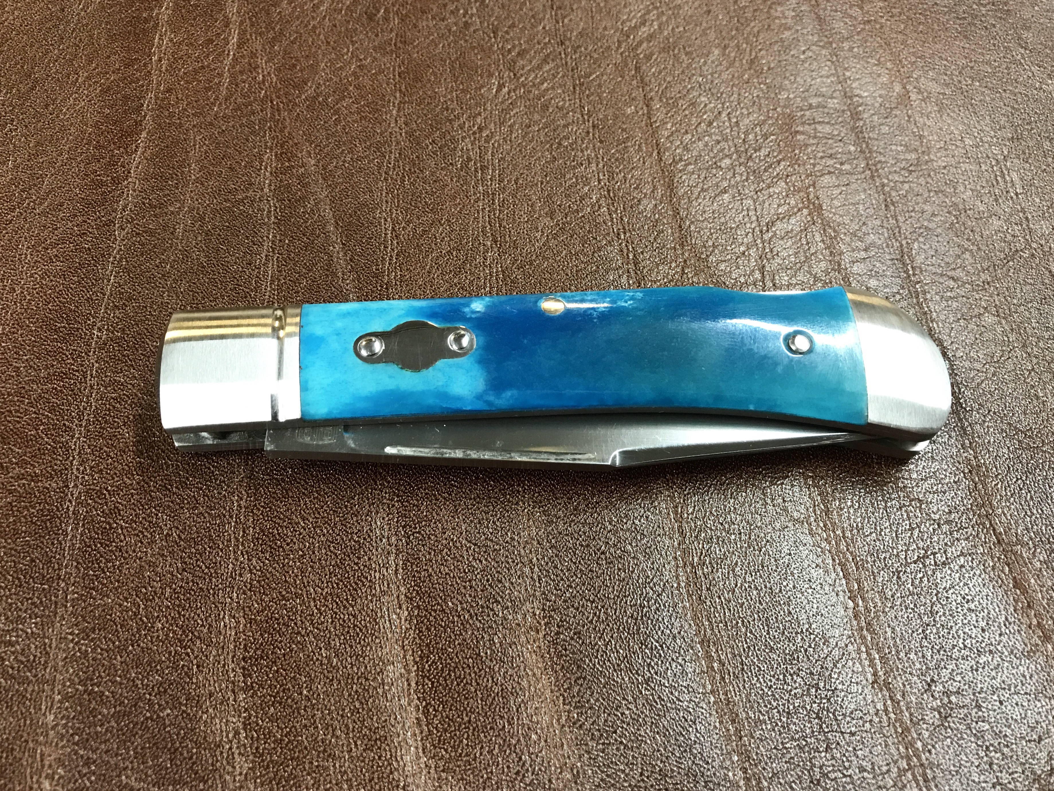

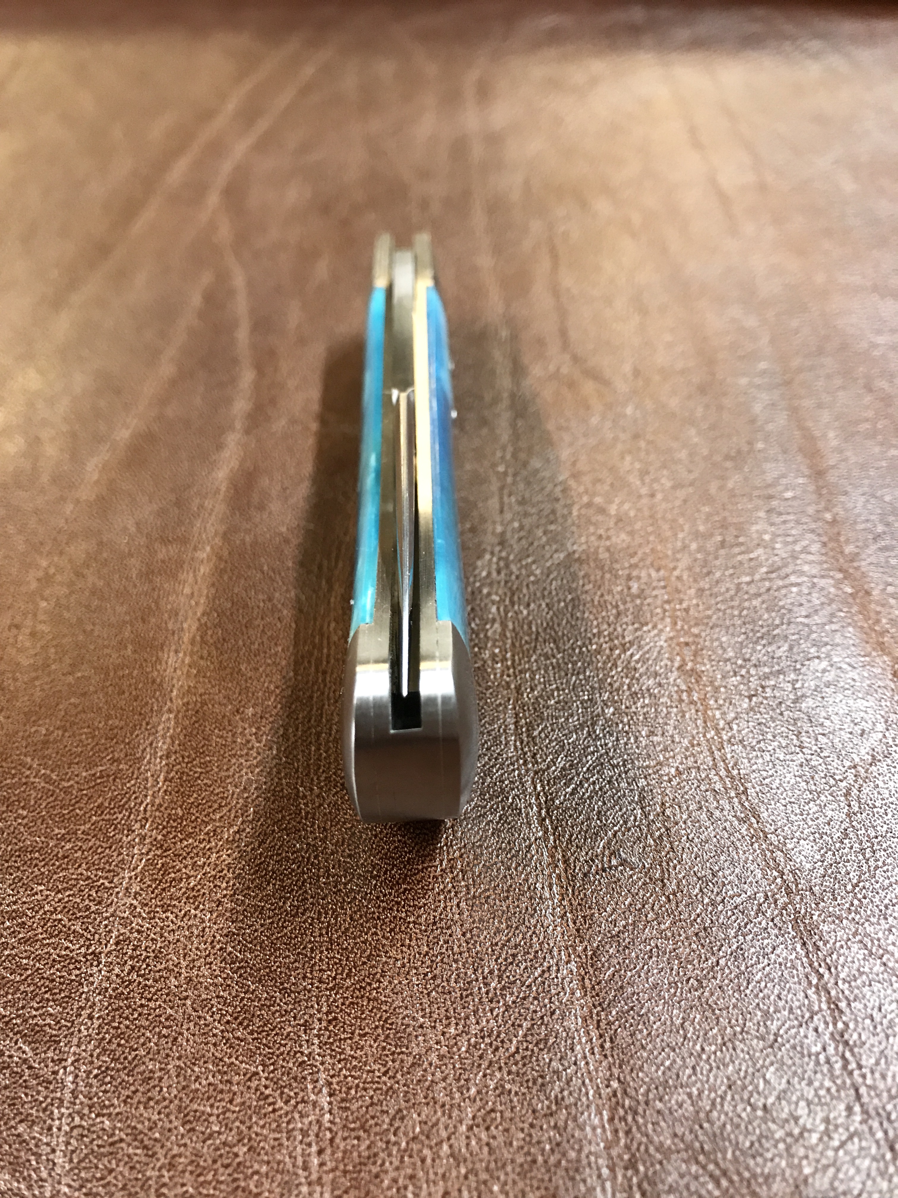

:hi: Na pagaliau pasiryžau padaryti backlock'ą :)
Geležtė RWL-34, 86,5x16,8x2,7 mm, 61 HRC, grūdino Tomas
Kriaunos nerūdeika ir stabilizuotas briedžio kaulas
Sulenkto peilio ilgis 109 mm
Na, kaip pirmas blynas, tai beveik neprisvilęs :D mechanizmas veikia gerai, pirmąkart dariau geležtės lankstymą ant distancinės įvirės, visai patiko, reikės toliau vystyti šią temą :D
Nr.72
IMG_6129.JPG [ 2.72 MiB | Peržiūrėta 7038 kartus(ų) ]
IMG_6113.JPG [ 2.56 MiB | Peržiūrėta 7038 kartus(ų) ]
IMG_6115.JPG [ 3.78 MiB | Peržiūrėta 7038 kartus(ų) ]
IMG_6117.JPG [ 4.7 MiB | Peržiūrėta 7038 kartus(ų) ]
IMG_6120.JPG [ 3.15 MiB | Peržiūrėta 7038 kartus(ų) ]
IMG_6121.JPG [ 3.52 MiB | Peržiūrėta 7038 kartus(ų) ]

Sveikinu su pirmuoju bekloku. +1
StandartinėParašytas: 2019-09-18- 9:10
Pranešimai: 515
Puiku.
StandartinėParašytas: 2019-09-18- 9:23

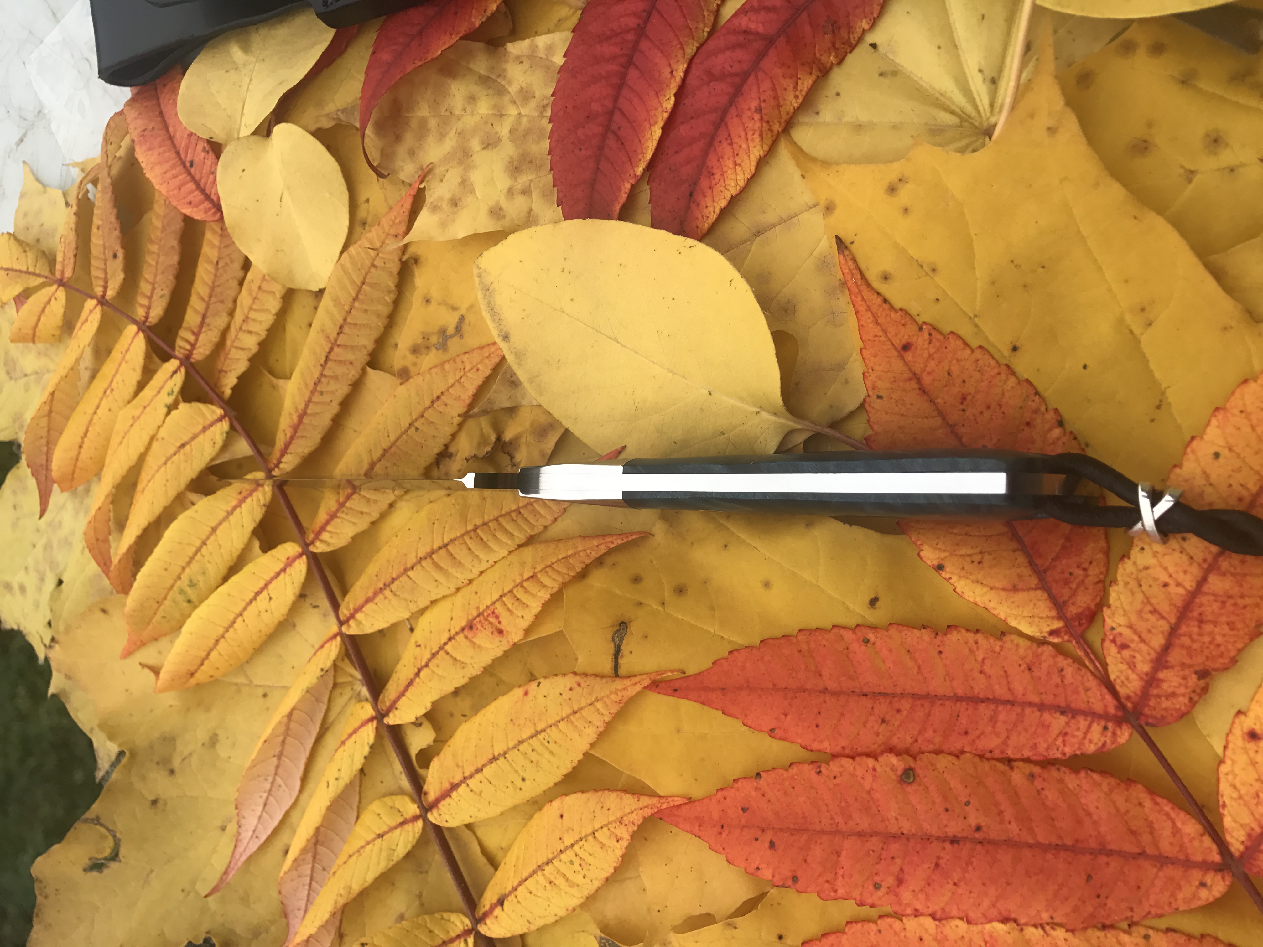

4 foto nuo viršaus, pirma kniedė nuo kairės, ten poliravimo pastos likučiai? Labai skubėjai :D
Šauniai peiliukas atrodo, labai patinka, kad tokia žydra vistiek atrodo solidžiai o ne kaip Akrilas, plasmasinis ir pigus.
StandartinėParašytas: 2019-09-18- 10:41
Pranešimai: 240
:liuks2:
StandartinėParašytas: 2019-09-18- 11:23
PauliusJ rašė:
Tikrai taip, pasta, kaip ir greta esanti pilka dėmė :D. Čia gal ne dėl skubėjimo, tiesiog kartais būna, kad gaudydamas musę nepastebi dramblio, ant kurio ji nutūpė :D

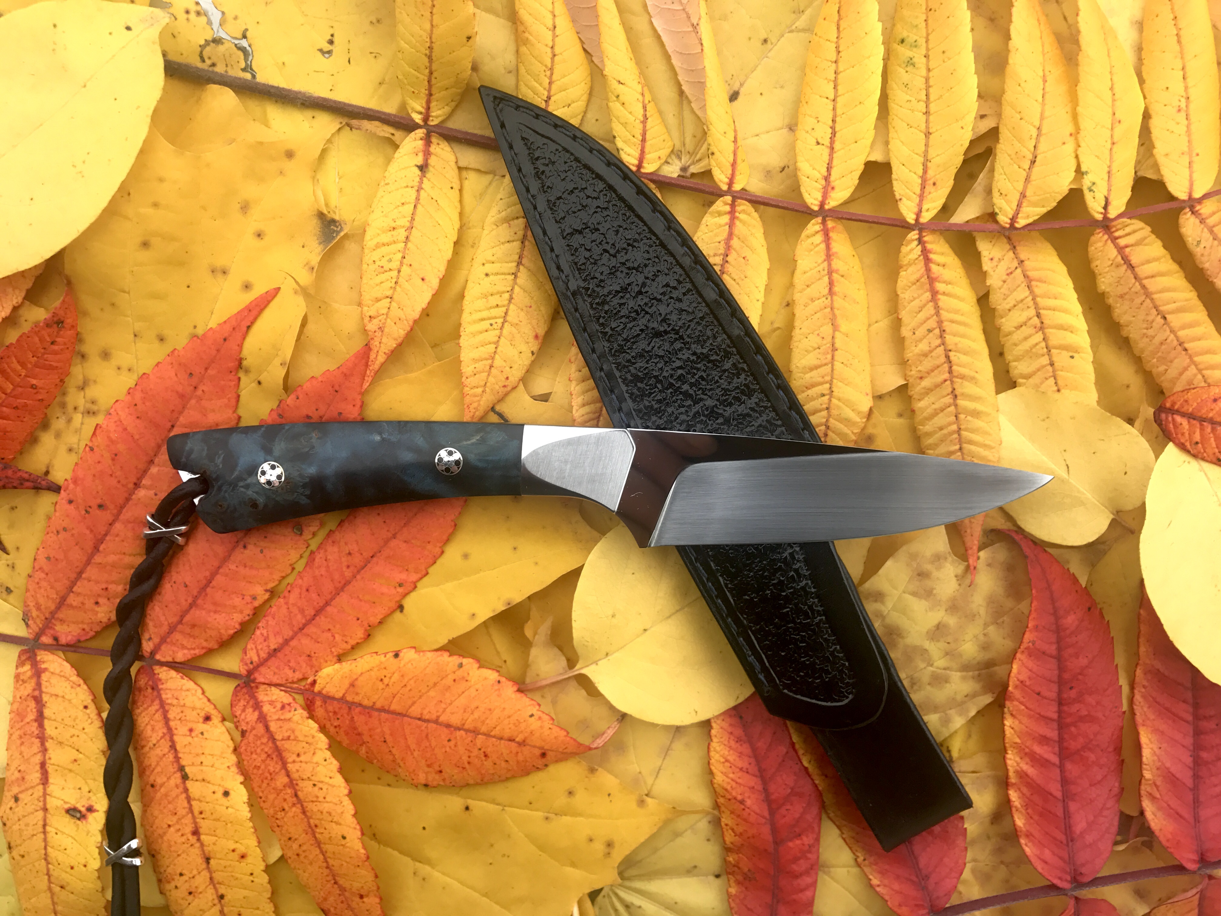

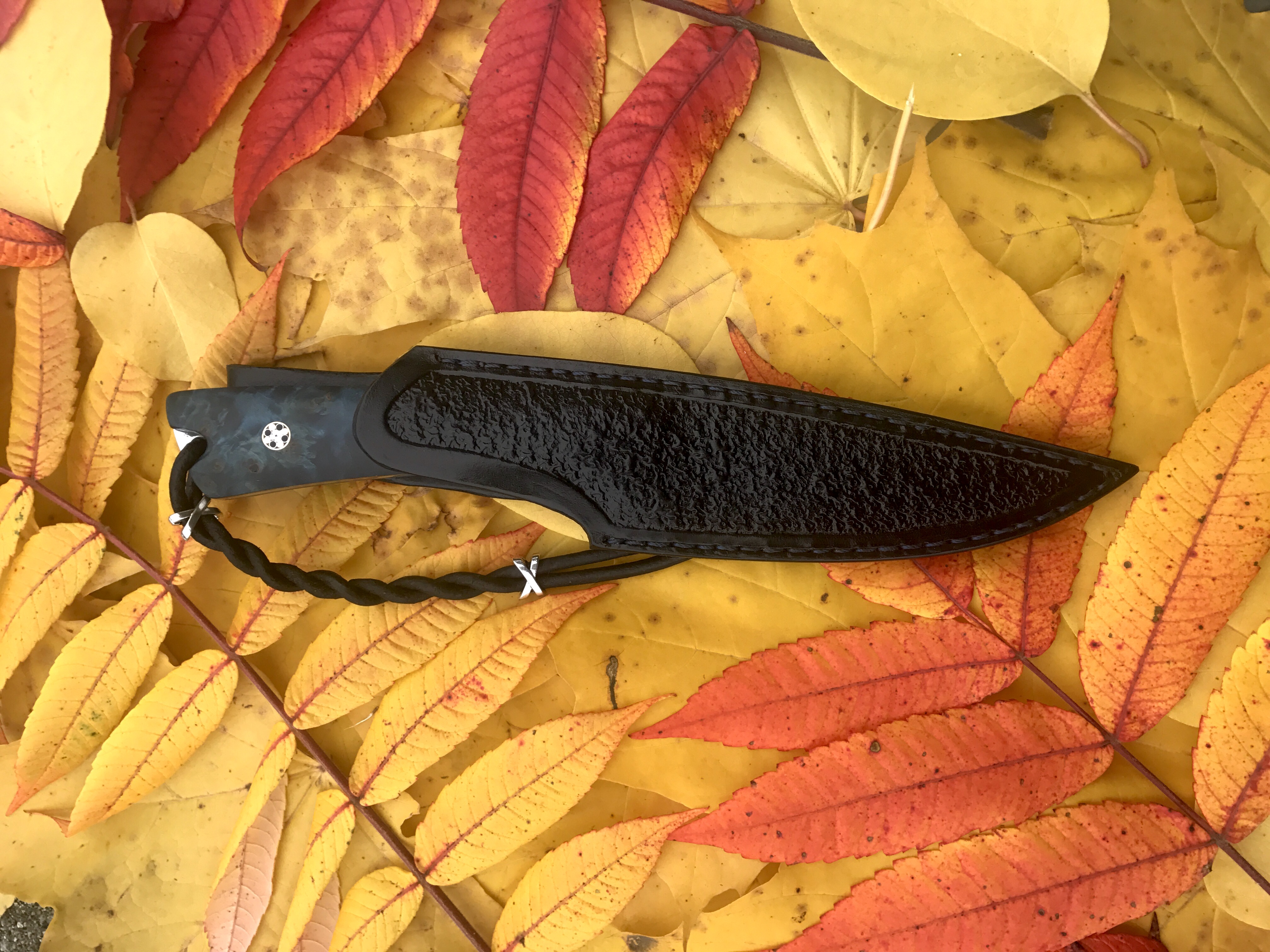

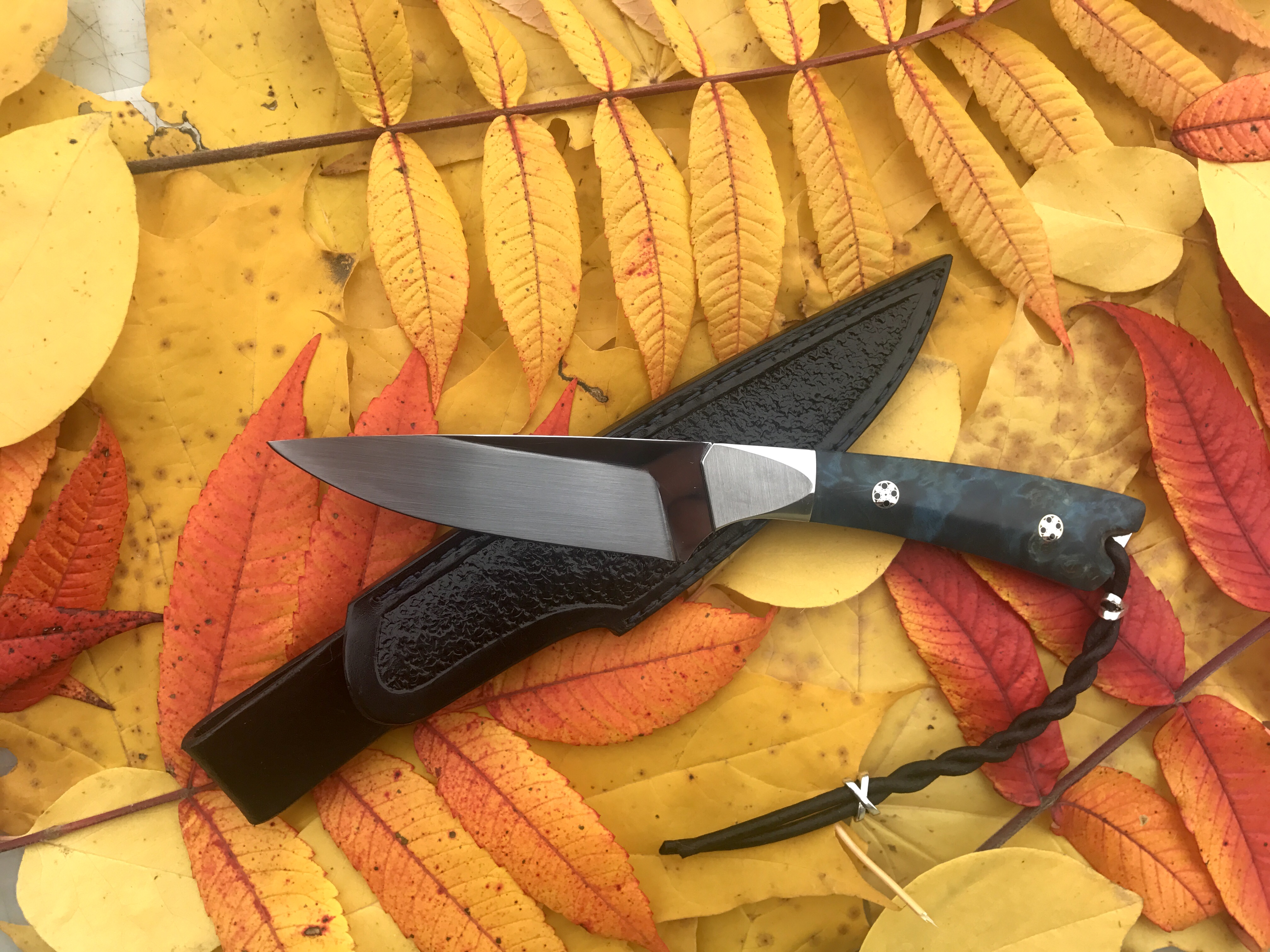

:hi: Sumaniau padaryti keletą nedidukų ištisinių, štai pirmasis :)
Geležtė RWL-34, 88x26,5x3,1 mm, kietumas 62 HRC, grūdino Tomas.
Kriaunos nerūdeika, stabilizuotas beržo gumbas, mozaikiniai kaiščiai, bendras peilio ilgis 195 mm.
Dėklas iš natūralios odos
Nr. 73

StandartinėParašytas: 2019-10-19- 23:59
:hi: :liuks2: :bravo:
Talento nepragersi
StandartinėParašytas: 2019-10-20- 7:41
Pranešimai: 336
:liuks2:
StandartinėParašytas: 2019-10-20- 9:54
Pranešimai: 163
Liuks! :D
