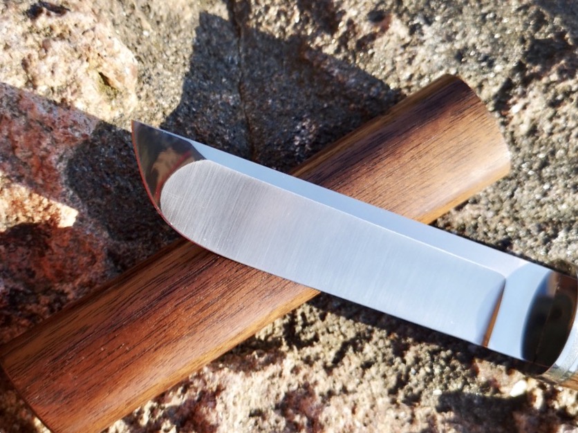

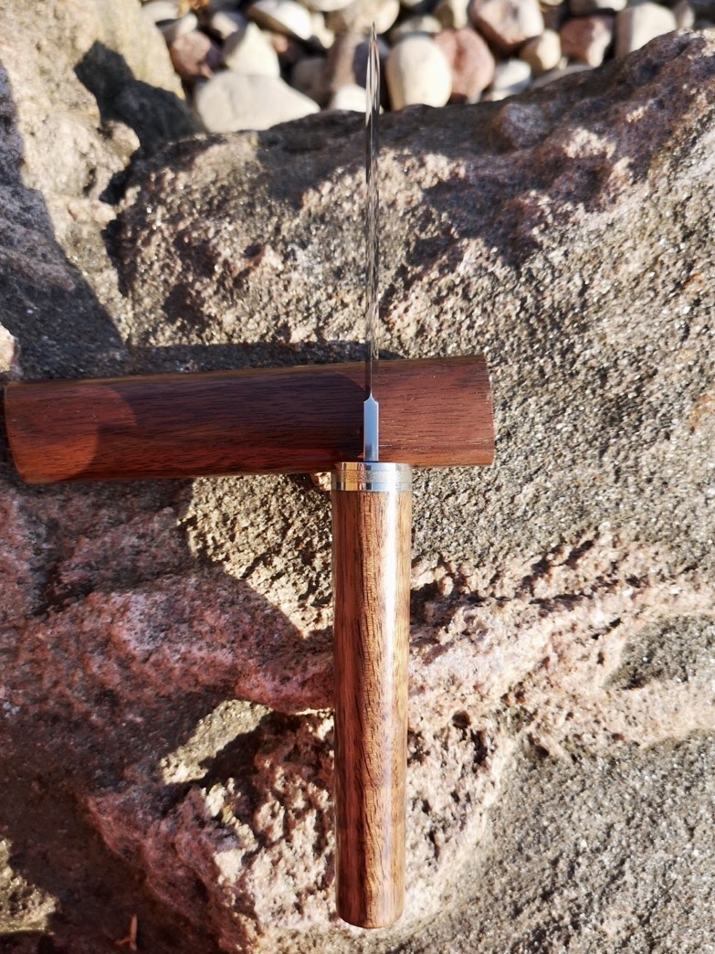

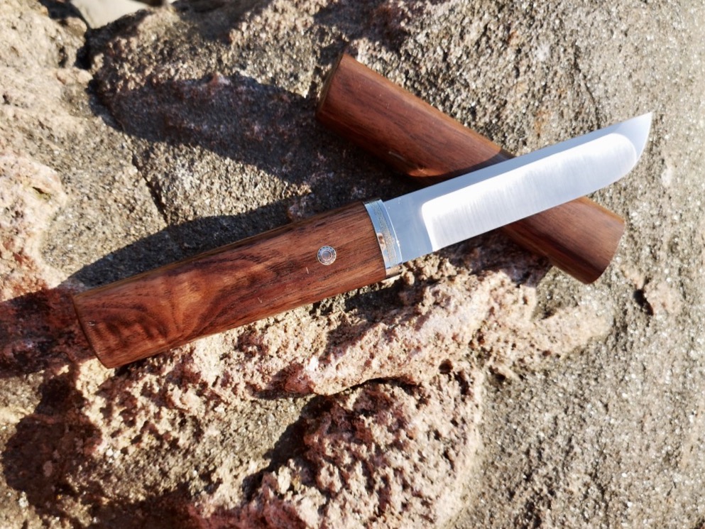

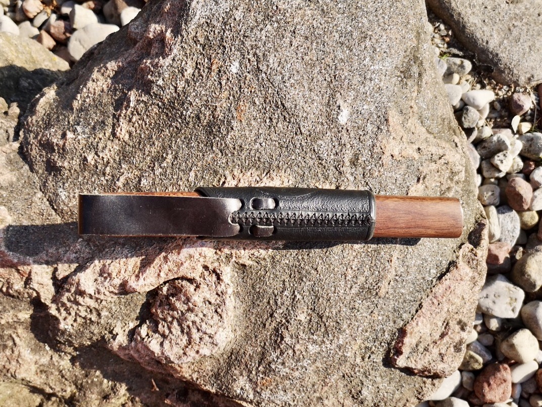

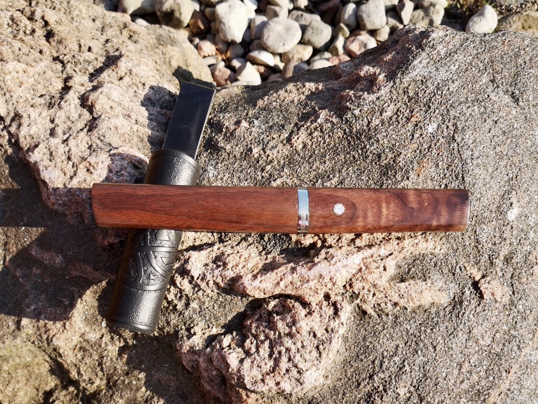

:hi: Užsakovas norėjo peiliuko- pagaliuko, gavosi štai kas:
Gležtė ELMAX, kietumas 61 HRC, grūdino Tomas, ilgis 83 mm, plotis 20,5 mm, storis prie rankenos 3,8 prie smaigalio 0,35mm, pirmą kartą nuolydžius dariau "iš rankos" :D gavosi visai neblogai, reikės ir toliau mėginti, visai patiko
Kotas ir makštis palisandras ir melchioras, koto ilgis 105 mm, bendras ilgis 202 mm. Palisandro daugiau nenaudosiu, nes nuo jo dulkių atsidūriau ligoninėje po lašelinėmis :down:
Įmautė natūralios idos
Selfio su užtinusiu nuo alerginės reakcijos veidu, estetiniais sumetimais, neprikabinu, bet patikėktite, vaizdelis baisokas buvo :oops:

Maksai, tu matei kaip alergizuoja palisandras? Kažin ar purškalas į nosį padės nuo atsilupusios odos :D

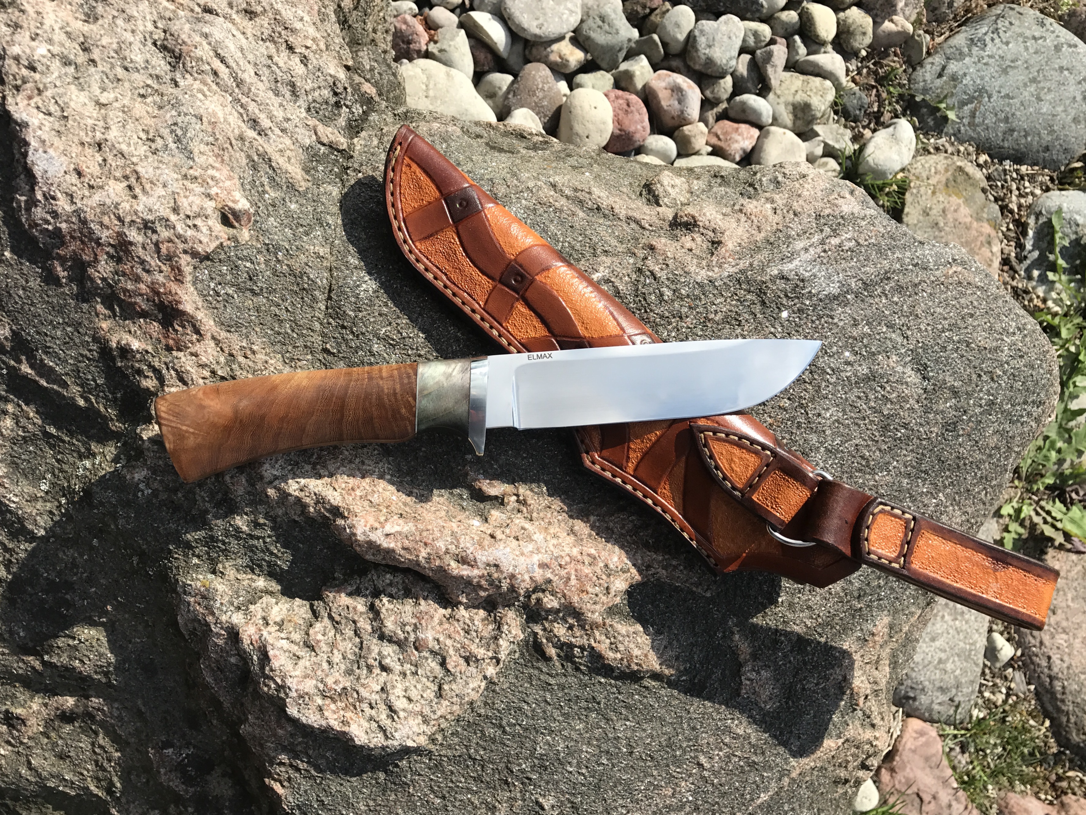

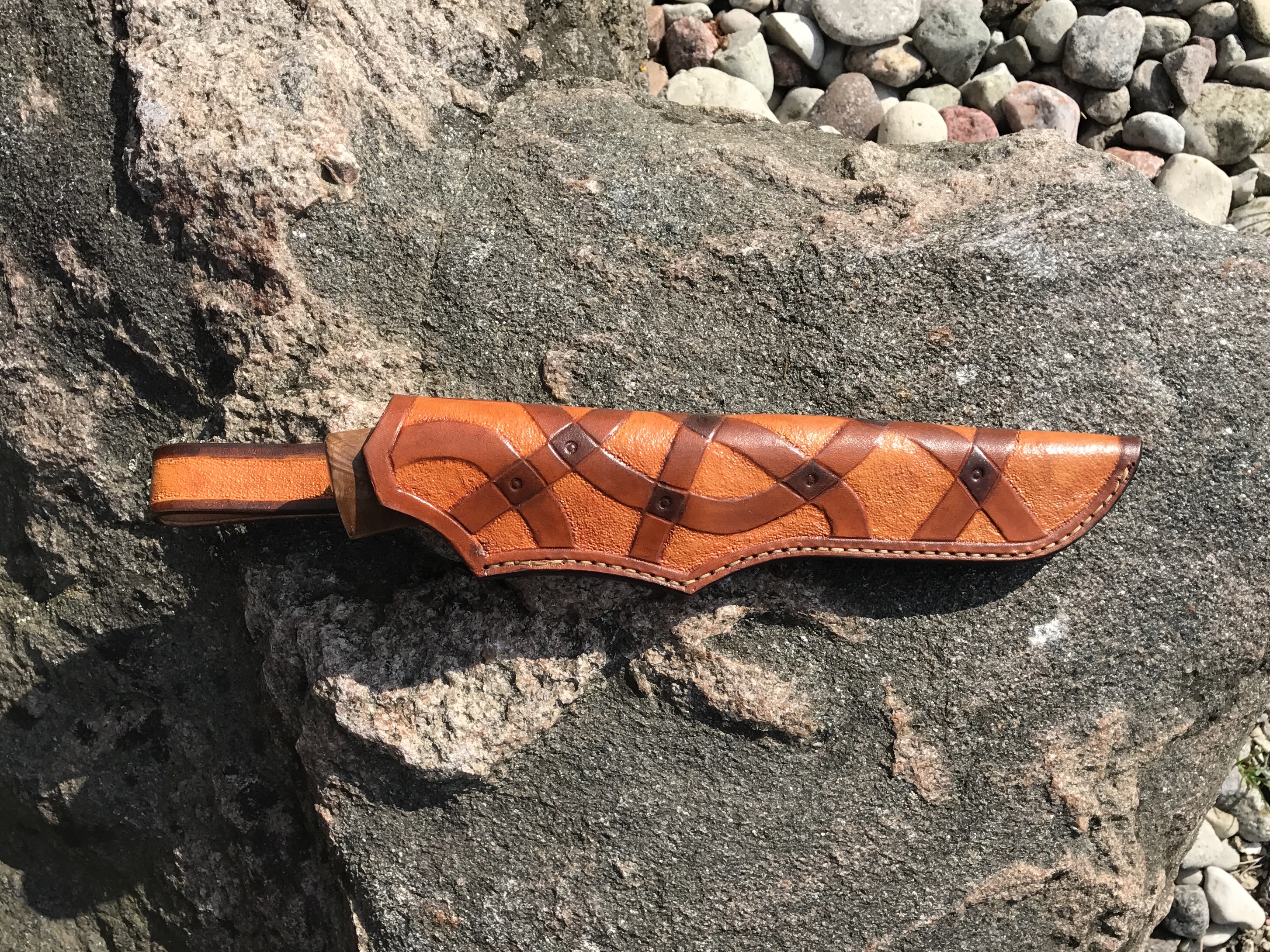

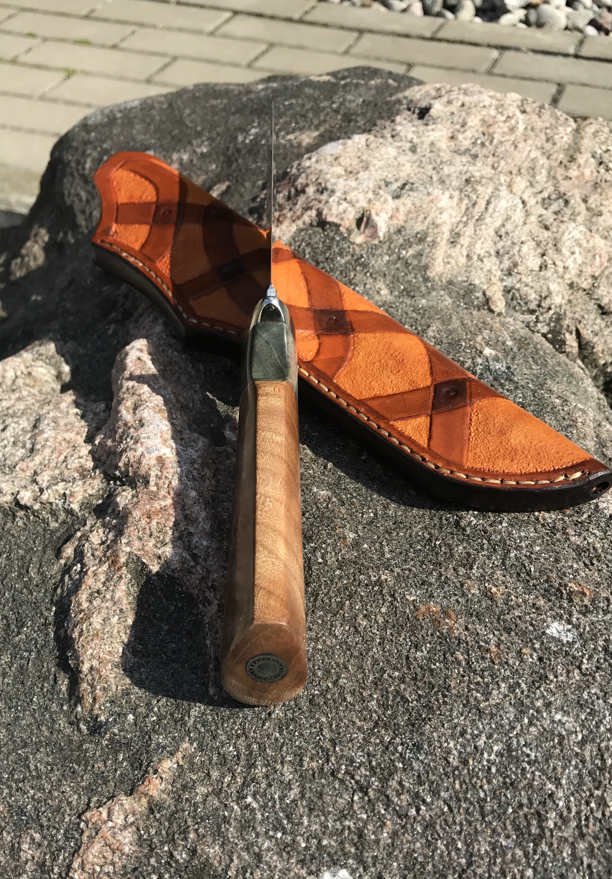

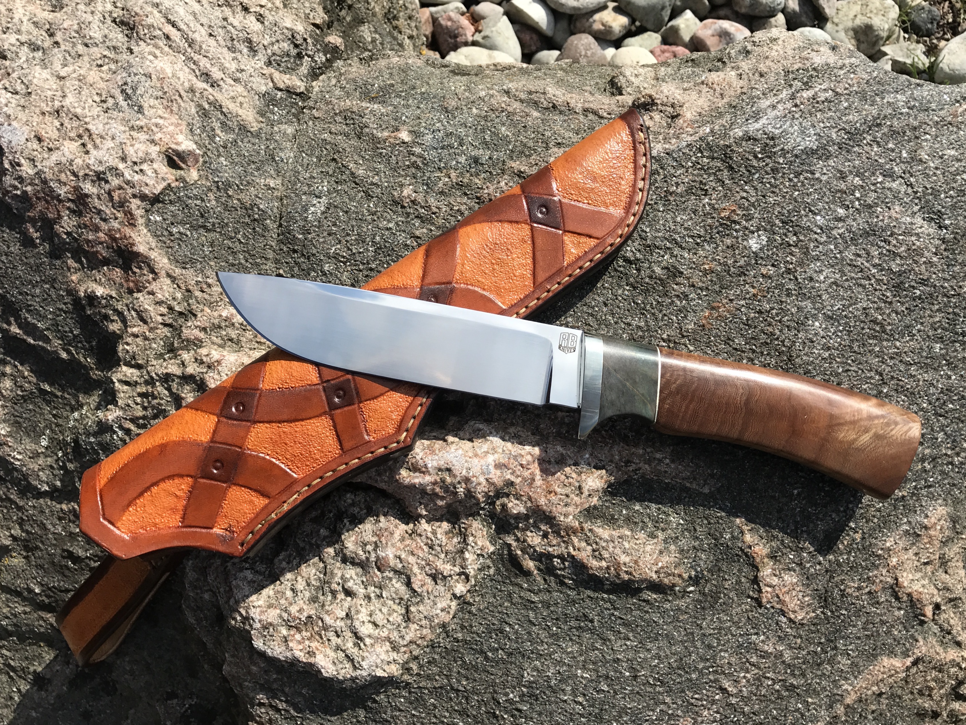

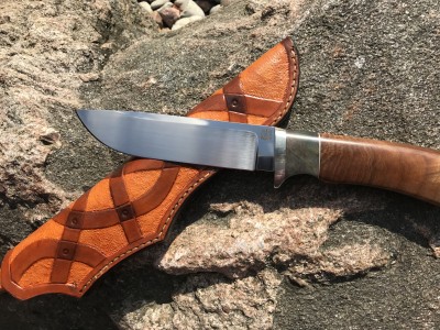

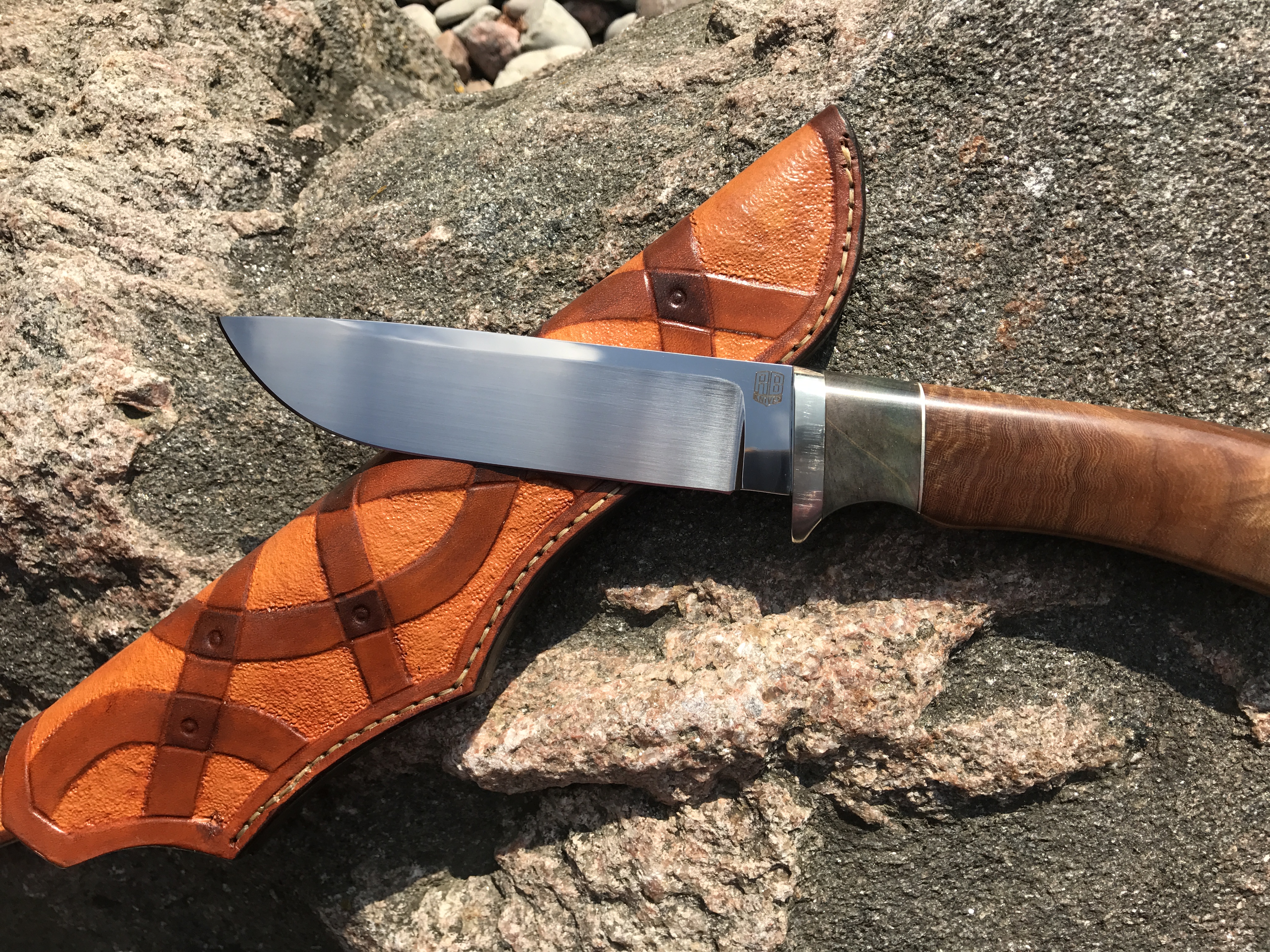

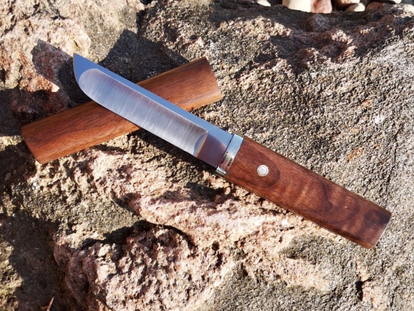

:hi: grinderis jau baigtas, taigi, vėl prie peilių. Dar vienas pagal užsakymą darytas peiliukas- pagaluikas, gal netgi pagalys :E .
Geležtė- ELMAX, 121x25x3,64 mm, 62 HRC, grūdino Tomas.
Kotas- riešutmedis, nerūdeika, melchioras, mozaikinis žiedas ir plieninis kaištis, koto ilgis 121 mm.
Dėklas- riešutmedis ir natūrali oda.
Bendras peilio ilgis- 255 mm.
Nr. 70
Šįkart palisandro naudoti nedrysau :D

StandartinėParašytas: 2019-09-01- 19:54
Pranešimai: 10819
Gražuolis. +1
Pakilimas į smaigalį ne klasikinis, bet kadangi ir bendras dizainas tik interpretacija, tai vaizdo negadina. ;)

StandartinėParašytas: 2019-09-01- 20:36
Paantrinsiu Vladui dėl pakilimo į smaigalį, klasikinis variantas man labiau prie širdies bet autorius turi teisę improvizacijai. Šiaip daugiau viskas kaip ir OK.

Svajus rašė:
Šis peilis nuo pat pradžių neturėjo jokių pretenzijų būti tanto :D , todėl nei geležtės forma nei skerspjūvis ir neatitinka klasikinių formų, tiesiog, norėjau padaryti įgaubtus nuolydžius ir stiprų smaigalį, o tokia medinio dėklo ir koto forma labai patogiai "įsitaiso" odinėje įmautėje :cool:
StandartinėParašytas: 2019-09-02- 10:45
Blin, jau buvau net sunerimęs, kad labai ilgai iš tavęs nieko negirdėti :D Visai nieko peiliukas, tačiau bent mano akiai, kulnas kiek per ilgas.
StandartinėParašytas: 2019-09-02- 22:39
PauliusJ rašė:
Kulnas, šiuo atveju, atlieka ne tik estetinį vaidmenį, jis dar trinties pagalba laiko peilį medinėje makštyje. Todėl manau, kad čia būtent tas atvejis, kai "ilgesnis yra geriau" :D
StandartinėParašytas: 2019-09-03- 20:40
Pranešimai: 336
Habaki reikėtų... Ir vaizdas būtų, ir laikytųsi gerai.

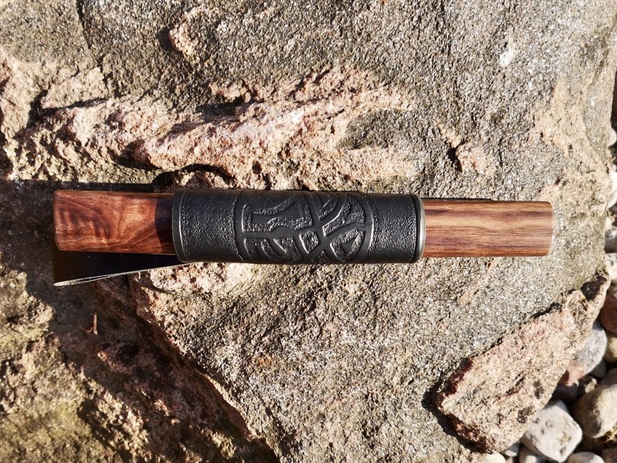

StandartinėParašytas: 2019-09-12- 22:56
:hi: dar vienas ištisinis, jau pasiilgau lenktinukų, bet šitie paklausesni :/
Geležtė- ELMAX, 124x28x3,64 mm, 62 HRC, grūdino Tomas.
Kotas- melchioras, stabilizuotas beržo gumbas, Leo stabilizuota guoba, mozaikinis vamzdelis, bendras peilio ilgis- 242 mm.
Dėklas- natūrali oda.

StandartinėParašytas: 2019-09-13- 10:10
Labai puikus peiliokas, klausimas būtų, o koks tvirtinimas į rankena? Klausimo esmė, ar ant galo esantis mozaikinis pinas yra tik dekoratyvinis reikalas ar slepiasi po juo kažkas, ty ištisinis kiaurinimnis tvirtinimas su sriegiu?
StandartinėParašytas: 2019-09-13- 11:57
PauliusJ rašė:
Taip, kauryminis tvirtinimas su sriegiu
